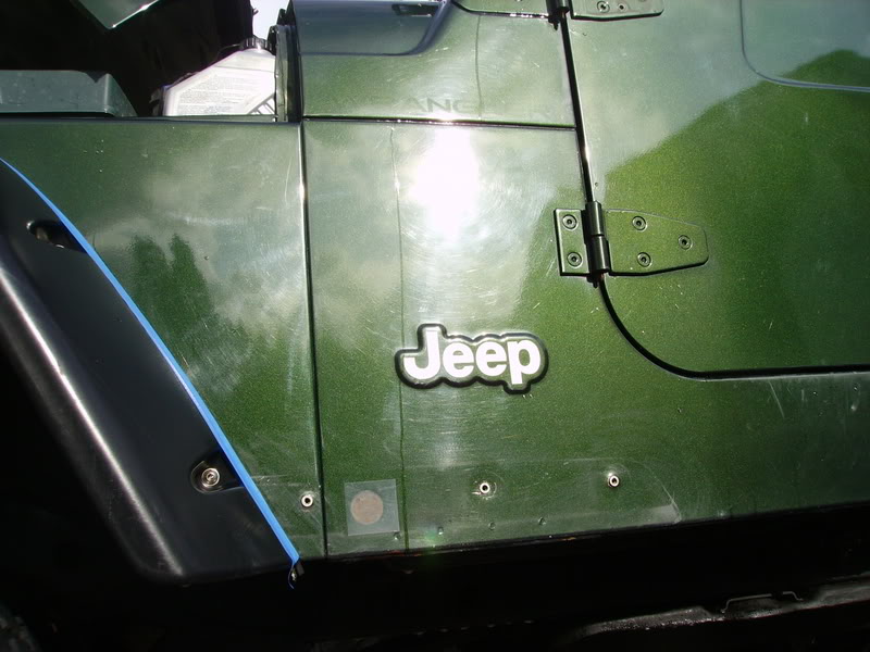

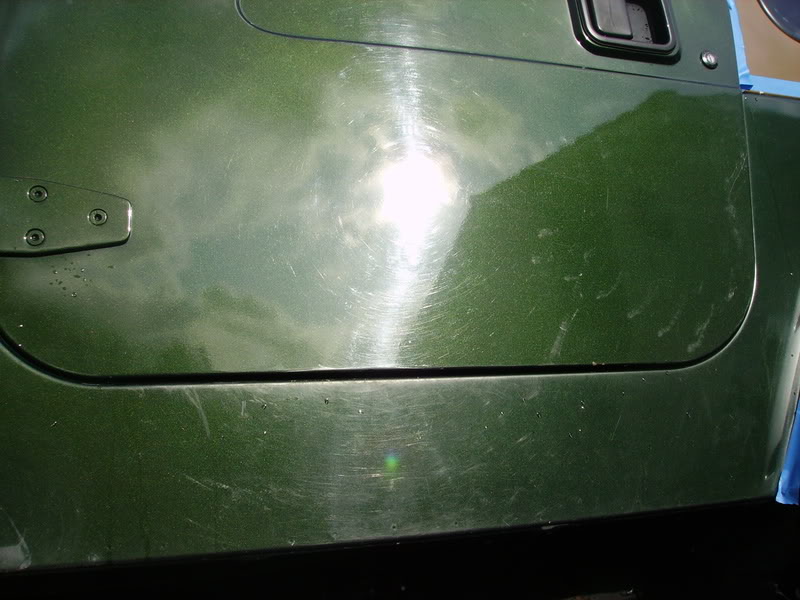

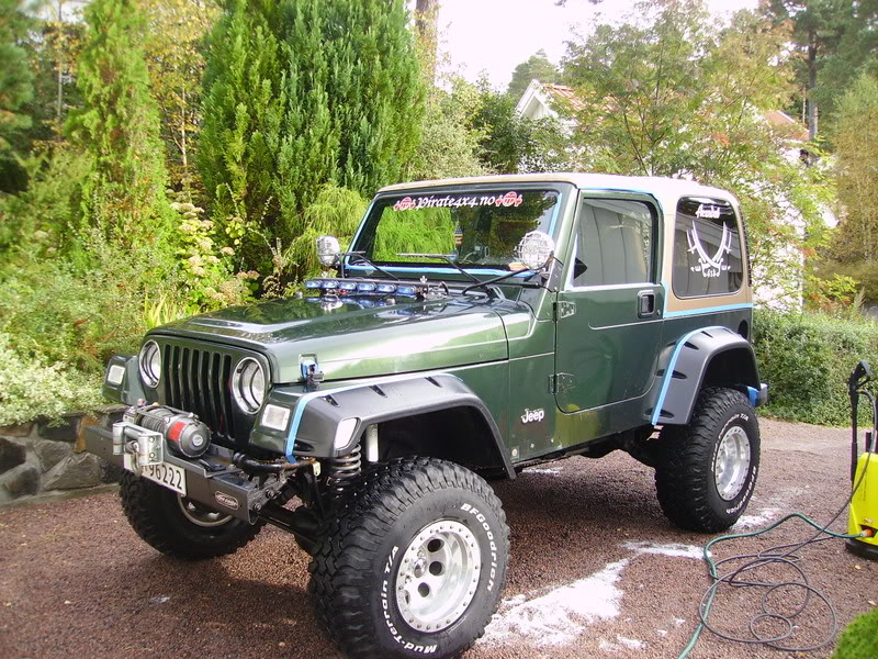

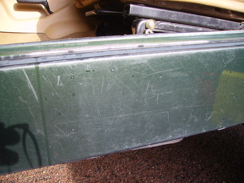

Jeep Wrangler med div mods. Lakken er full av riper, ikke så rart med tanke på alder og hvor denne bilen blir kjørt!
Vask:
Meguiar's Next car wash
Meguiar's washmitt
Div koster til understell
Sitrusrens (fjerne lim etter klistremerker)
Lakk:
Markita roterende
Menzerna Powegloss + Ull (2 runder)
Menzerna SIP (Gul sonus)
Menzerna Final finish (Rød sonus)
Lsp:
Chemical Guys ez-cream glaze
Chemical Guys Jetseal 109
Pinnacle Souveran wax

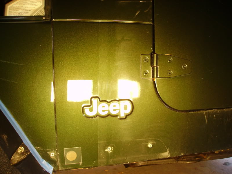

Etter vask:
50/50
Kommer mer i morgen :)

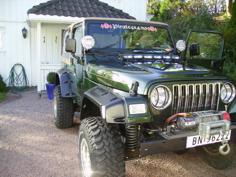

Ble greit resultat jeg :) Sitter bare en 2.5 bensinmotor, denne skal muligens bli byttet ut med en 4.0 liter nå til våren :)

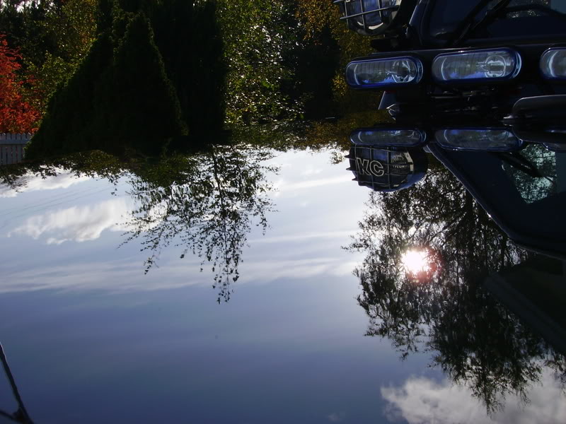

Eier ble fornøyd:
Endret av espn86
0
Der ja,fikk frem glansen og greier.Kanon jobb :)
Fikk du vekk alle de ekle ripene?
0
Etter 4 runder med Powergloss saa var det bare 2-3 igjen men de var jo gaatt igjennom klarlakken....snufs

Nydelige bilder :) Herlig jobb espn :)
0
Så nydelig ut det der, bra jobba :)
0
Glansbilder :D

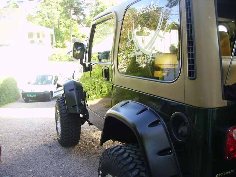

Strøkent....
0
Strøkent resultat :)
tøff bil :thumbup:
0
Dette så jo kanonbra ut! Bra jobba!
