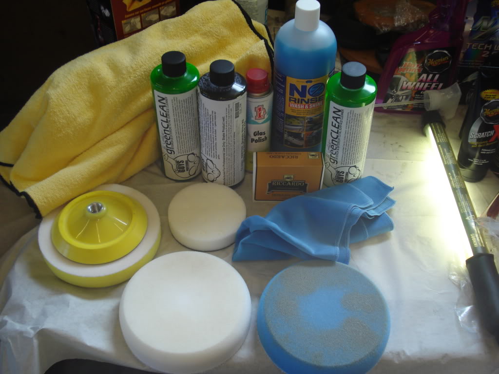

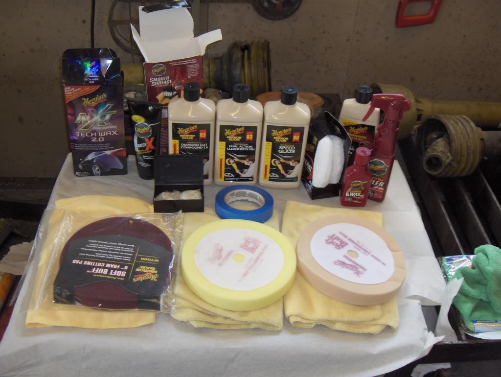

Produkter:
Vask
Chemical Guys vaskebøtte med grit guard
Megs NXT tech wash
Chemical Guys sitrus wash & gloss
Megs vaskehanske
Dehydrator Towel
Clay
Prickbort
Megs clay kit
Megs quick detailer
Mottorvask
Chemical Guys grime reaper
Karcher høyttrykkspyler
Lakk
Meguiar's#80
Meguiar's#83
Meguiar's#85
Meguiar's#21
Megs Scratch X
NXT tech wax
Megs 8” W-7000
Megs 8” W-8000
Megs 8” W-9000
Sonus 6” SFX-1
Sonus 6” SFX-2
Sonus 6” SFX-3
Lake country CCS 4” Black
Lake country CCS 4” Orange
Lake country CCS 4” White

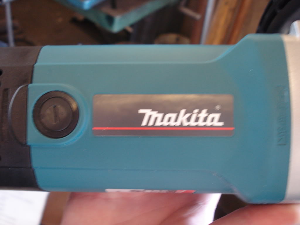

Makita 9227
Interiør
Megs Quick out stain remover
Megs Gold class carpet and interior cleaner
Megs NXT Tech Protectant
Megs Interior brush
Green Clean
Vinduer
Einszett Glas Polish
Vinyl og svarte detaljer
Megs Gold Clas trim detailer
Pluss mye microfiber av ymse slag.

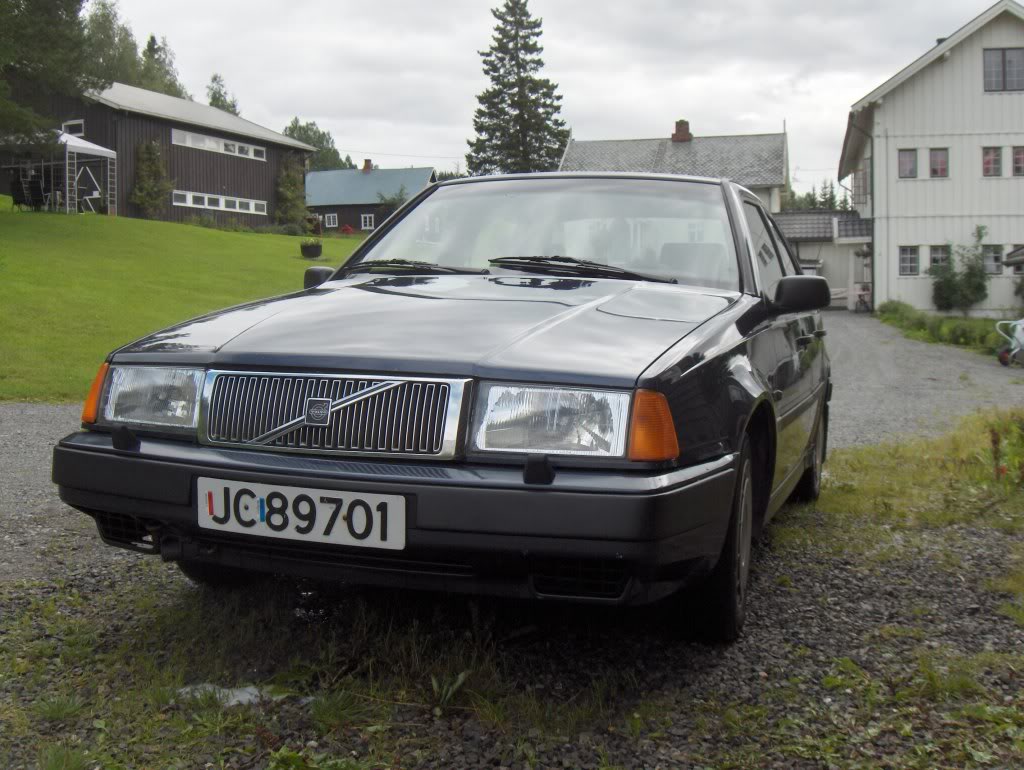

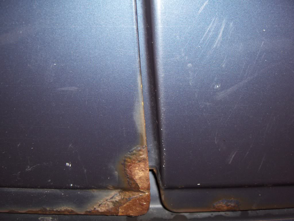

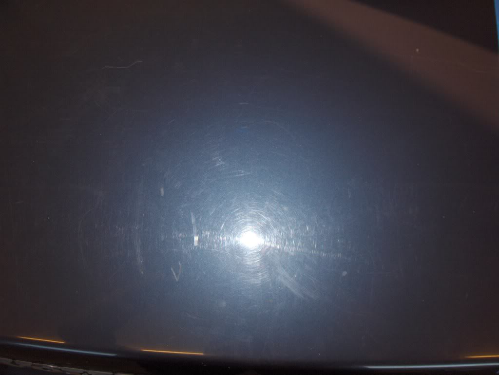

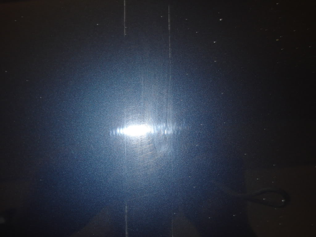

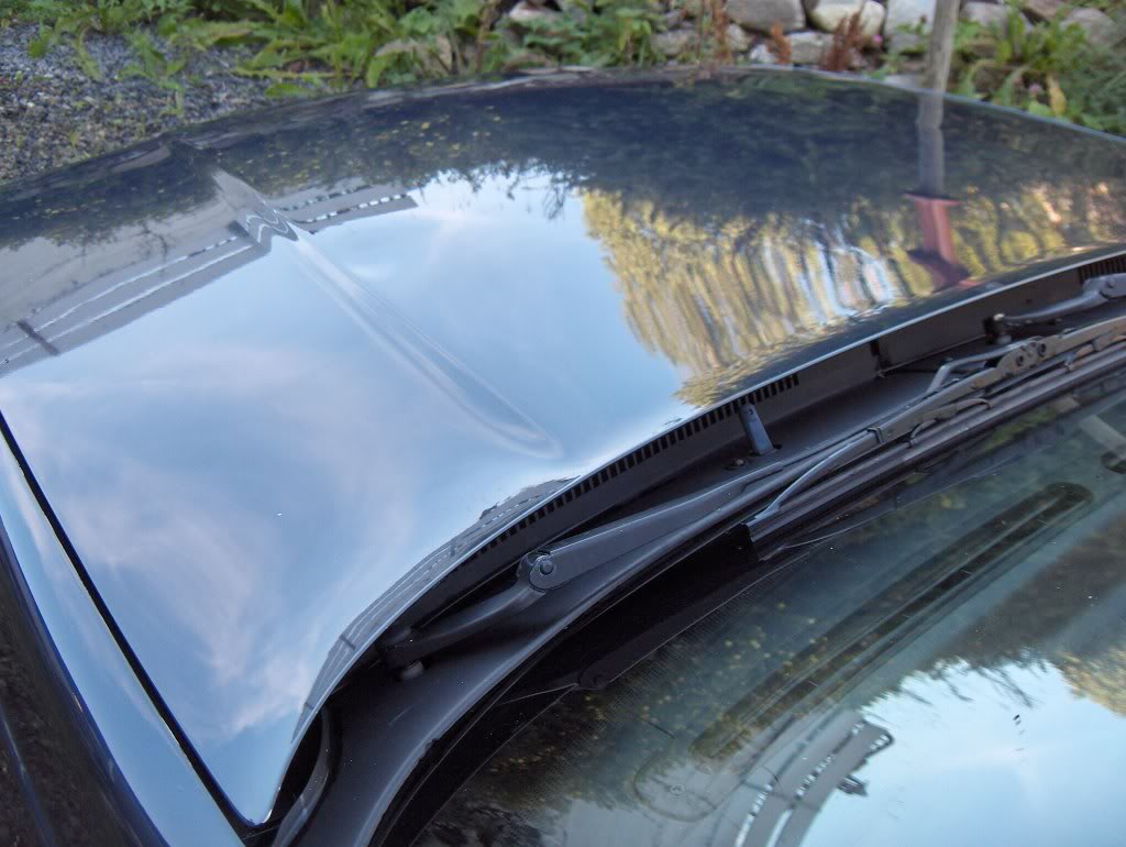

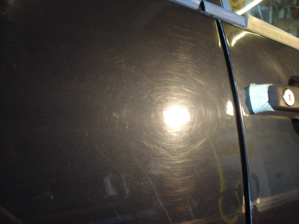

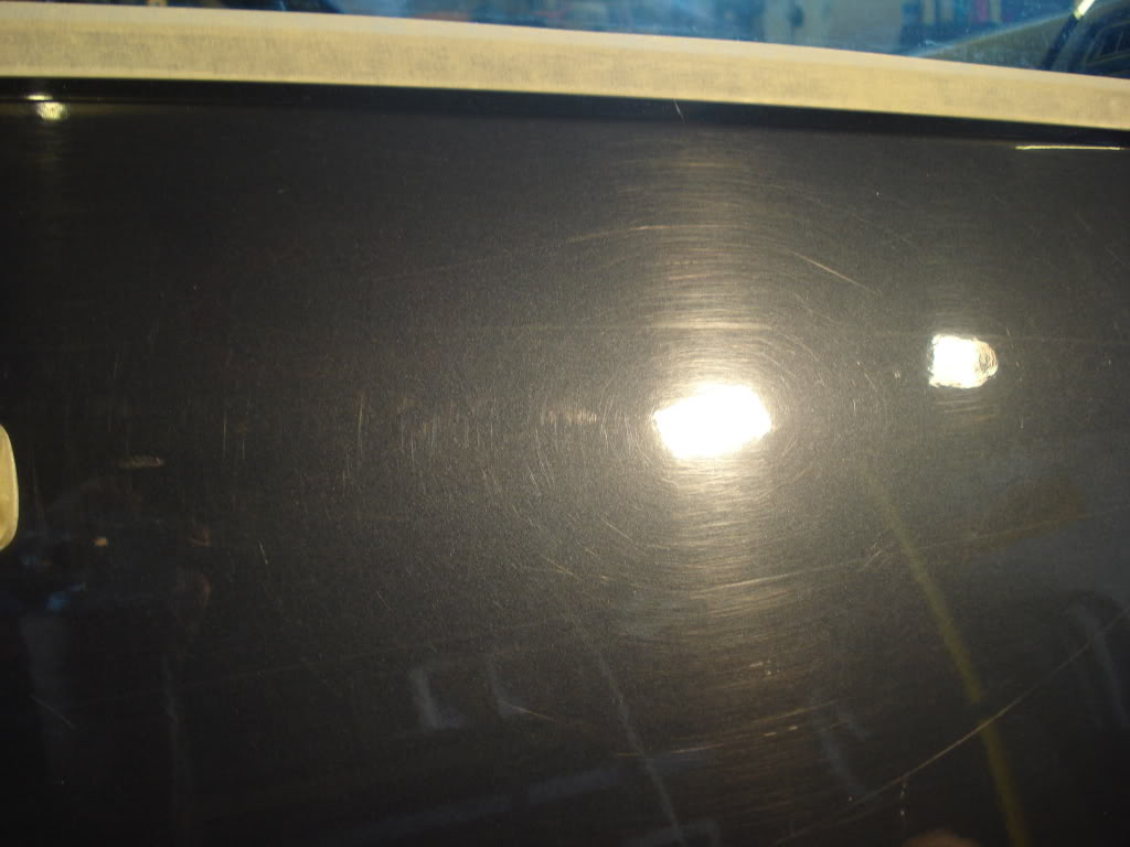

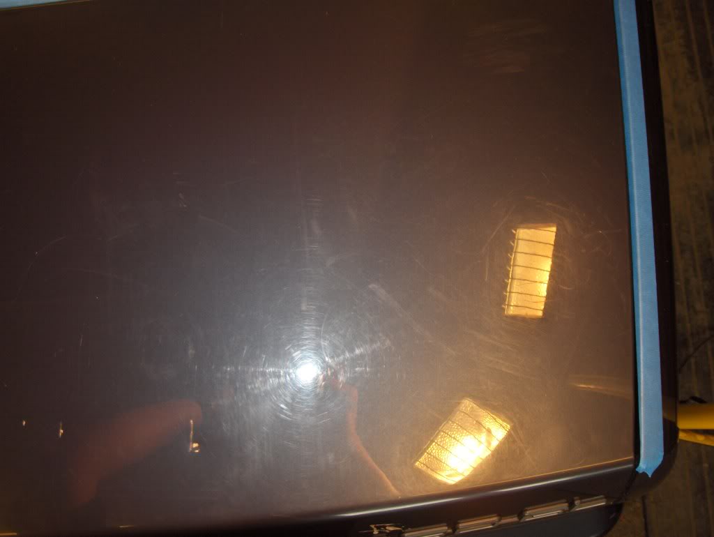

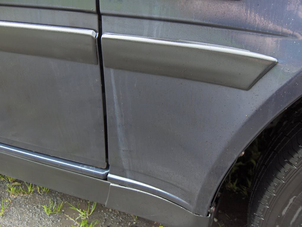

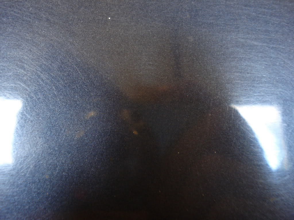

Bilen var egentlig helt forferdelig, med ekstremt mye swirls og mye rds og noen veldig dype riper som har gått igjennom lakken. Er også en del rust på bilen, og den kunne jeg logisk nok ikke gjøre noe med ;)

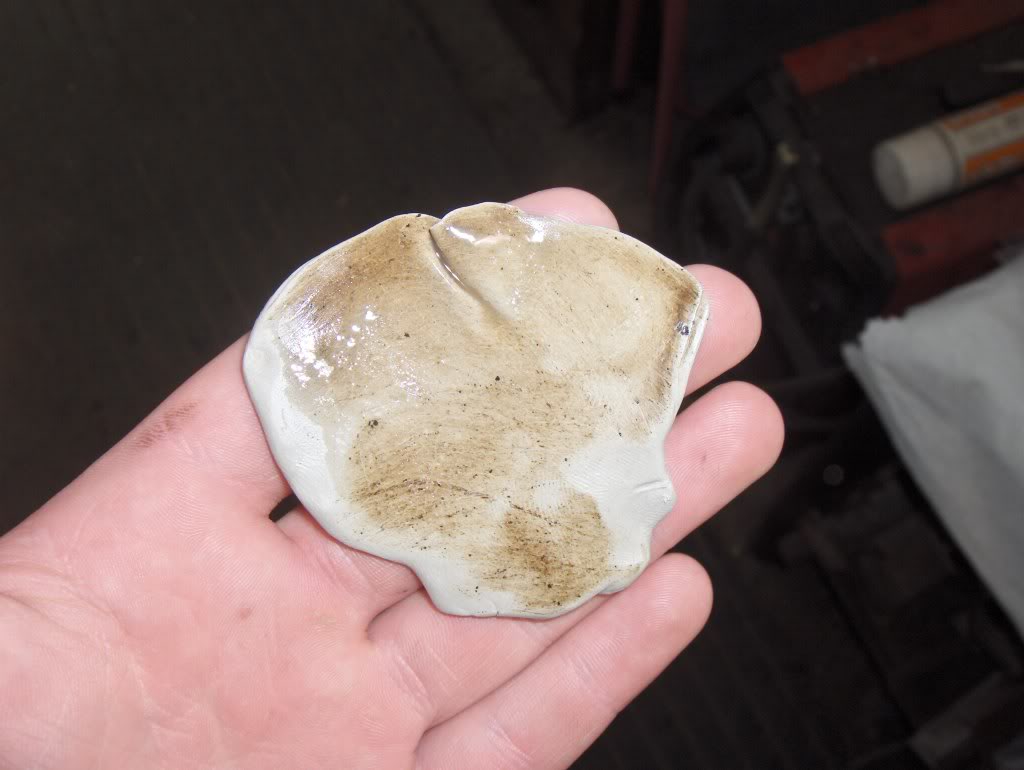

Clay

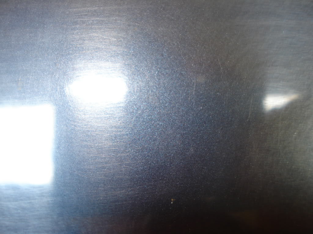

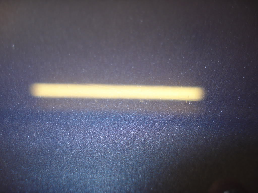

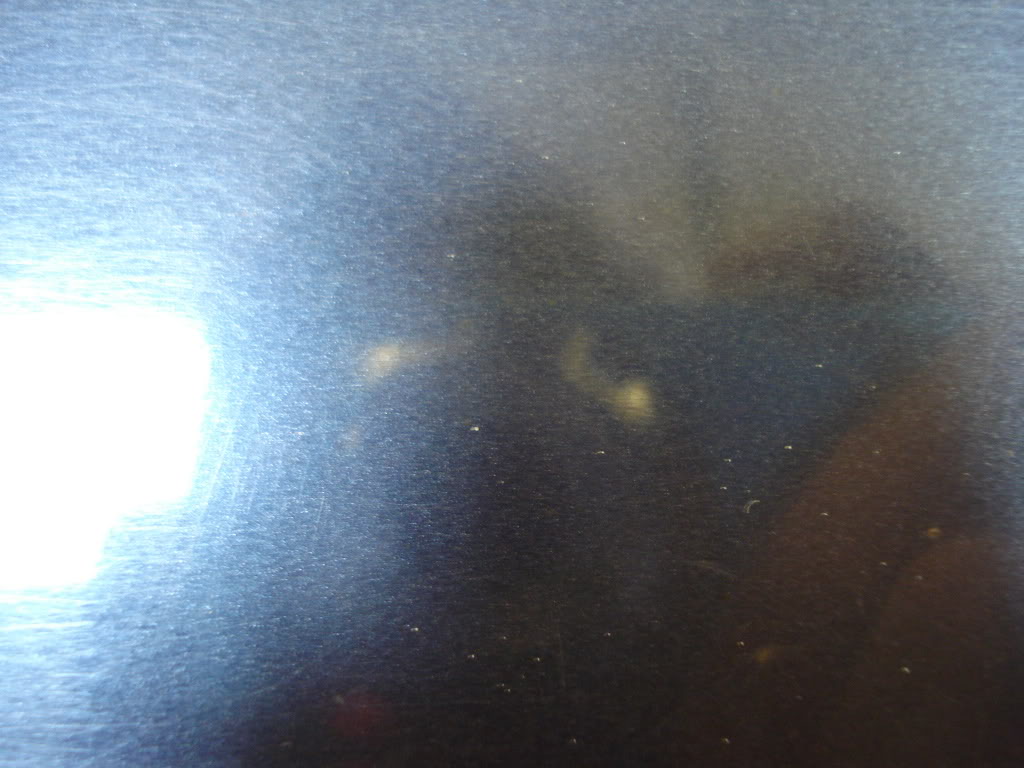

Swirls?

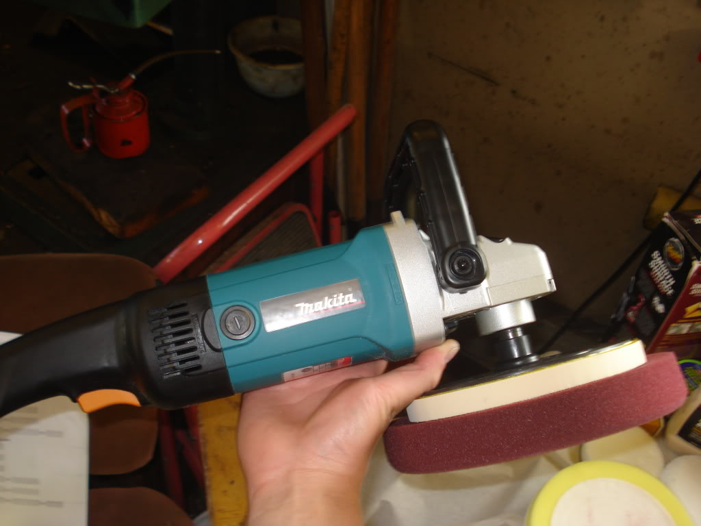

Noen av produktene som ble brukt

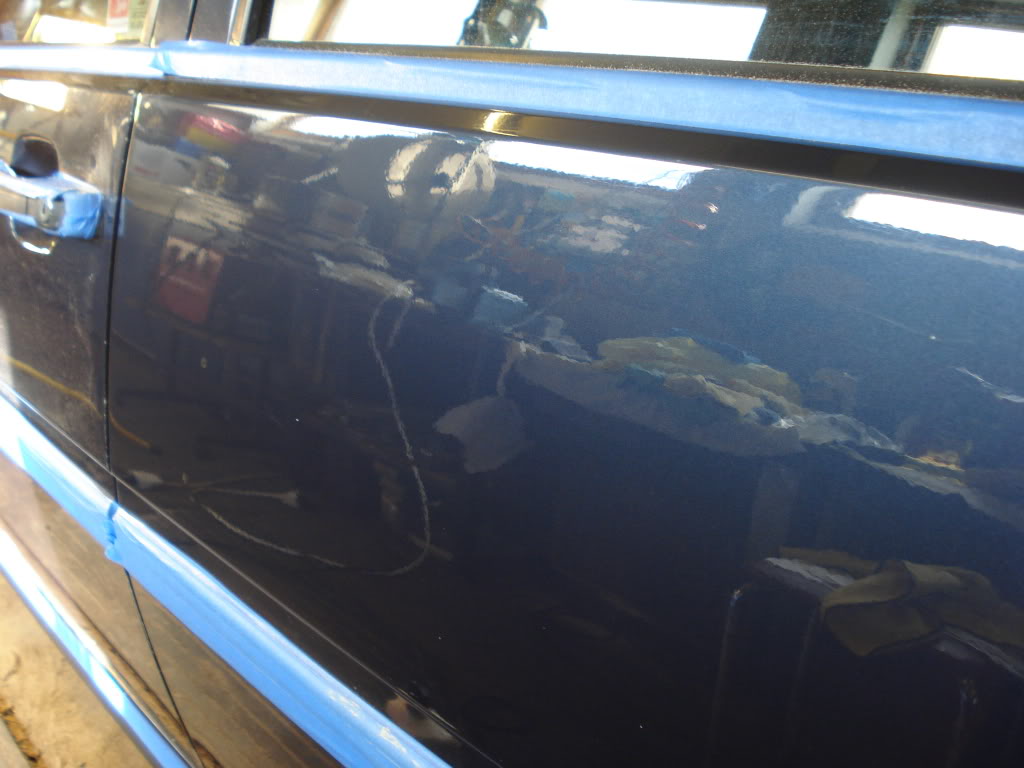

Noen dårlige 50/50 bilder

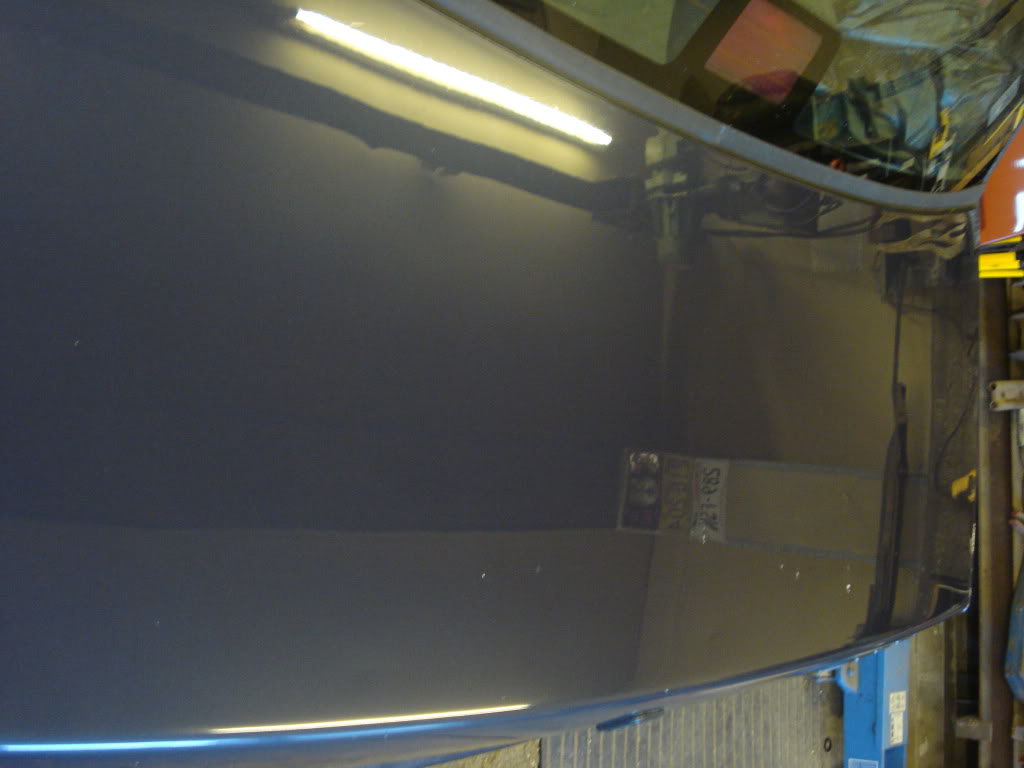

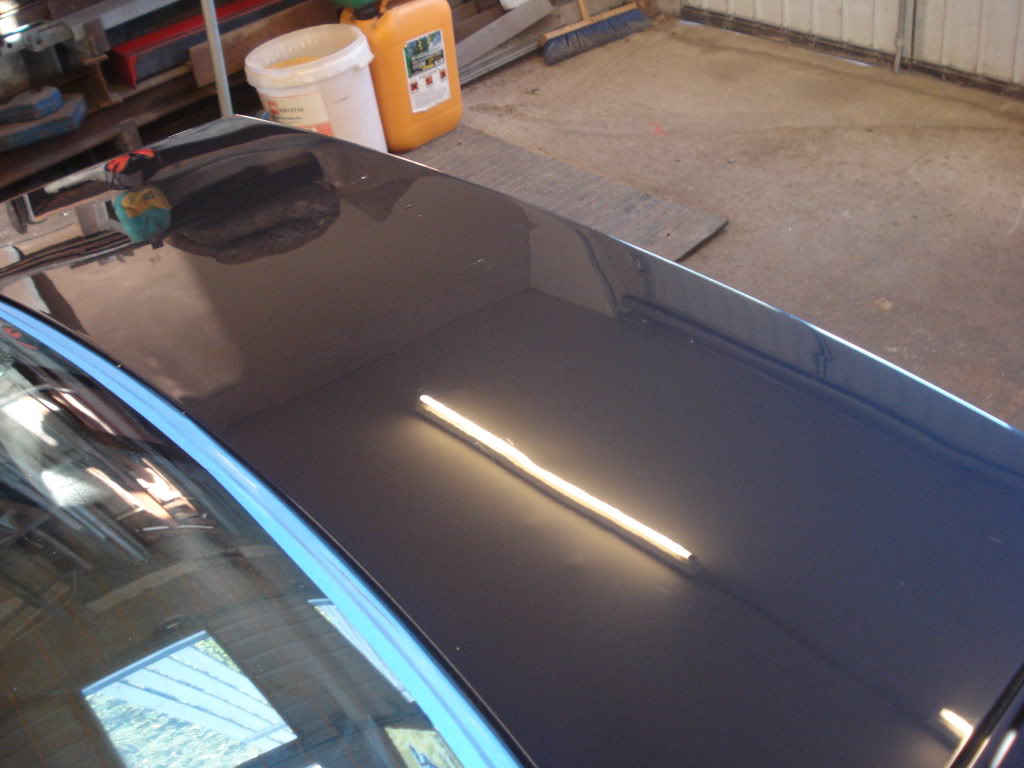

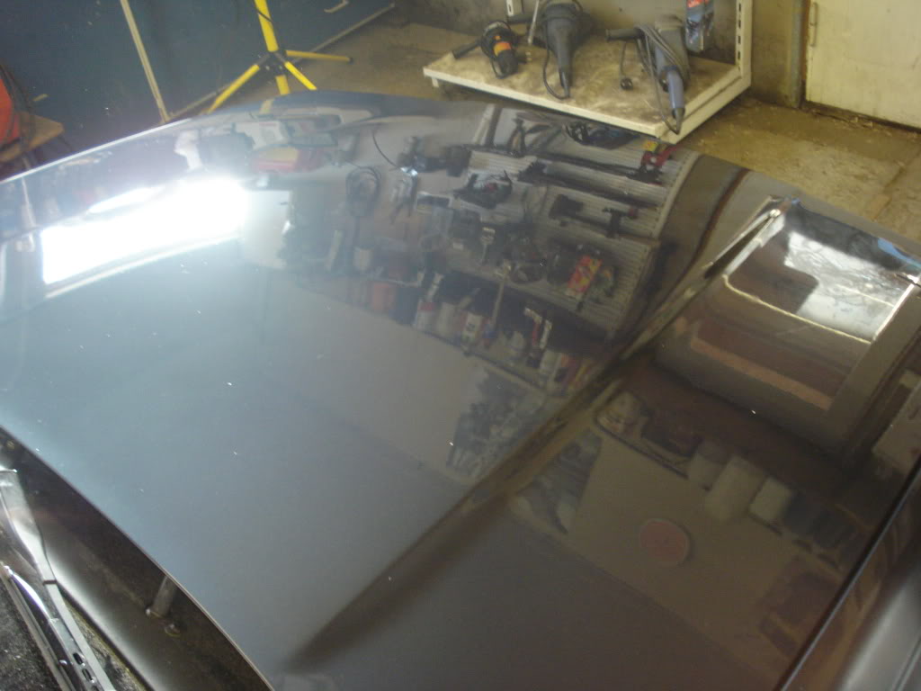

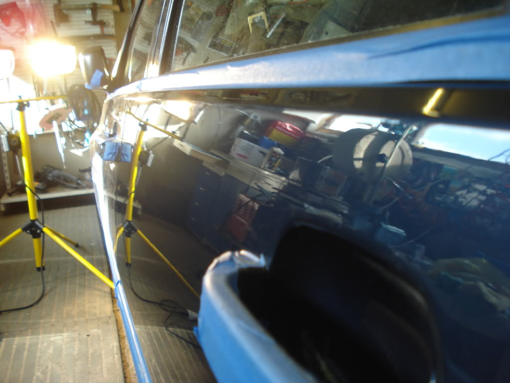

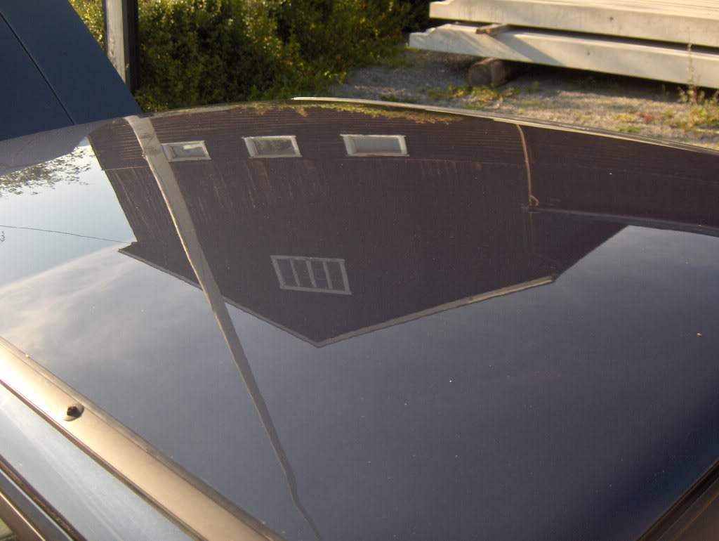

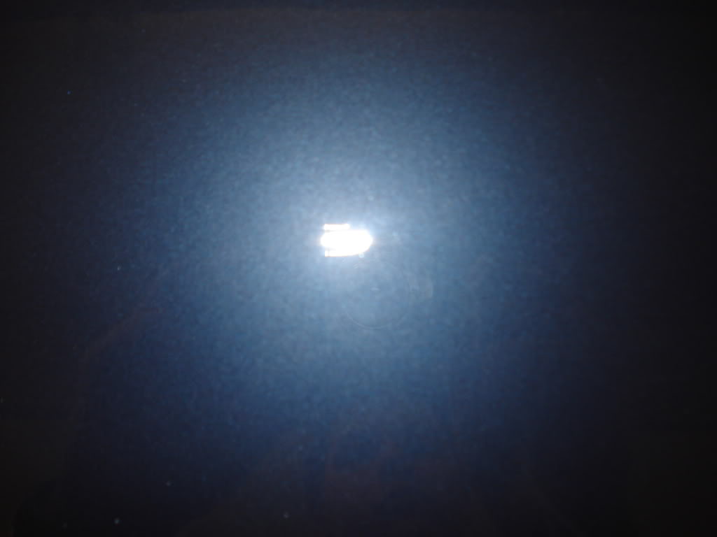

Polert
Nice refleks ;)

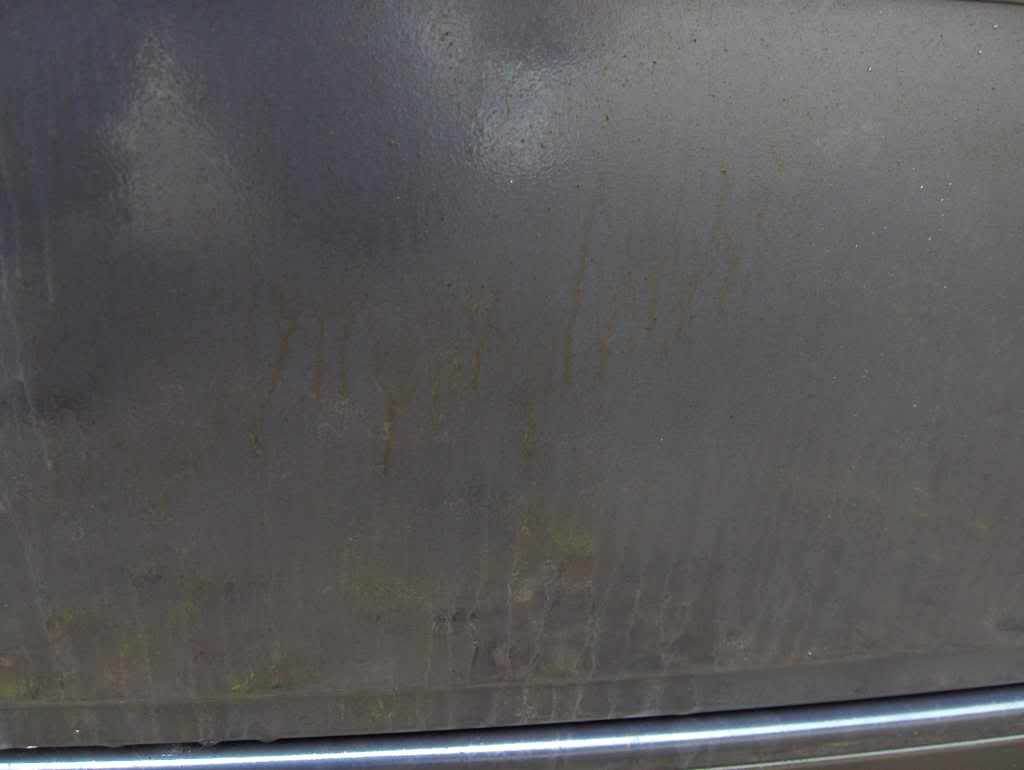

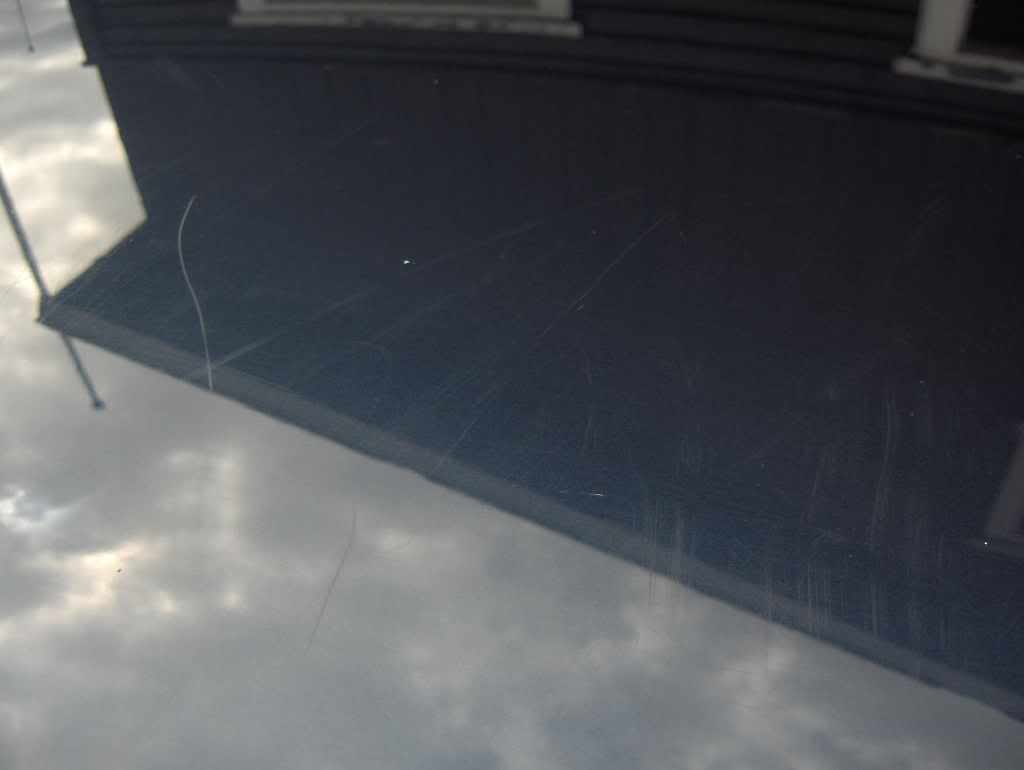

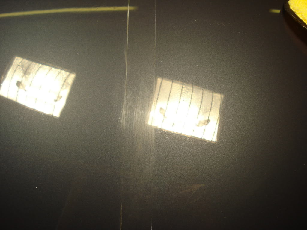

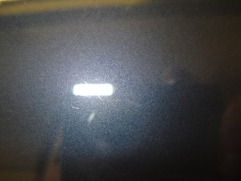

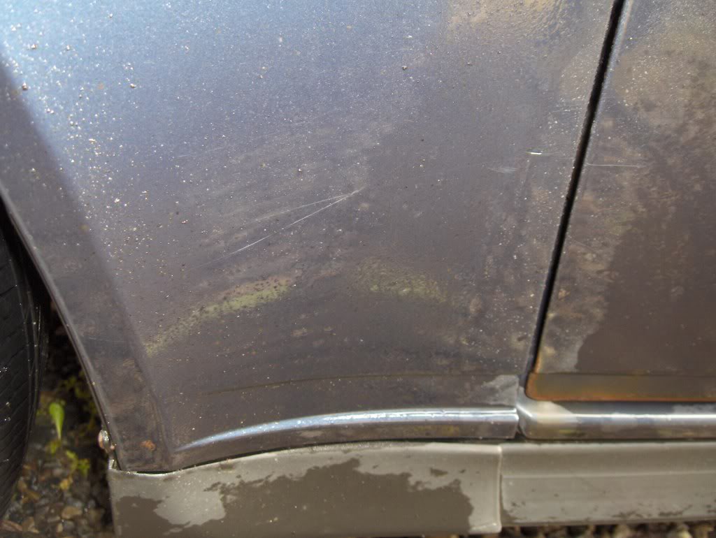

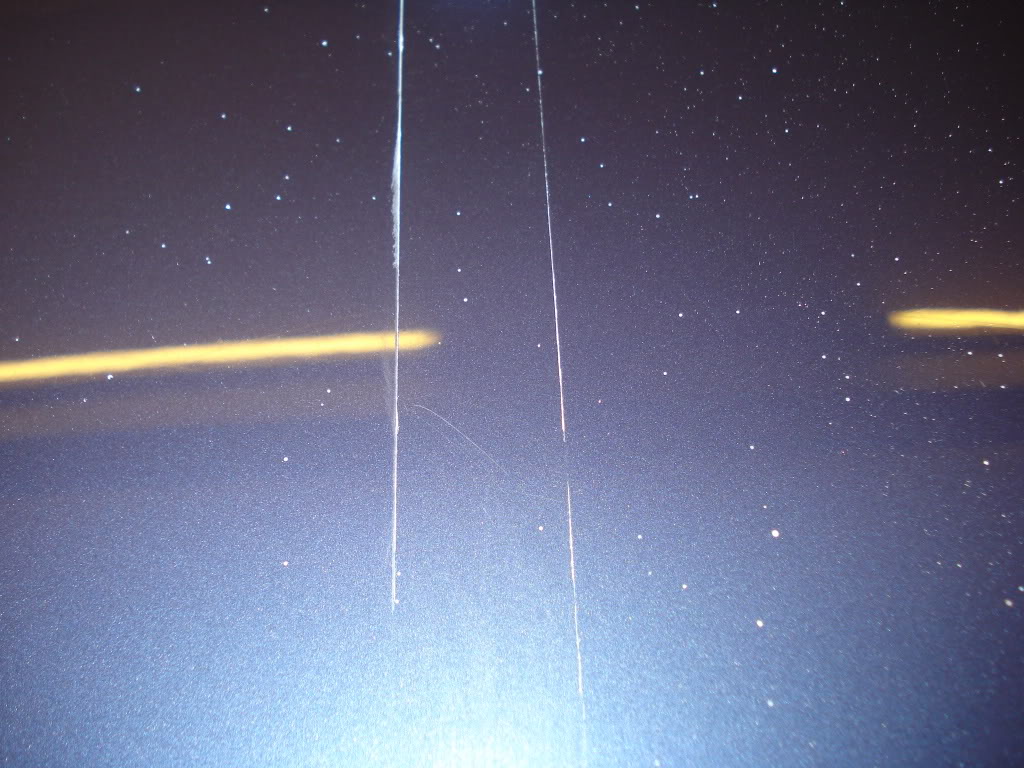

Noen riper fikk jeg ikke bort.

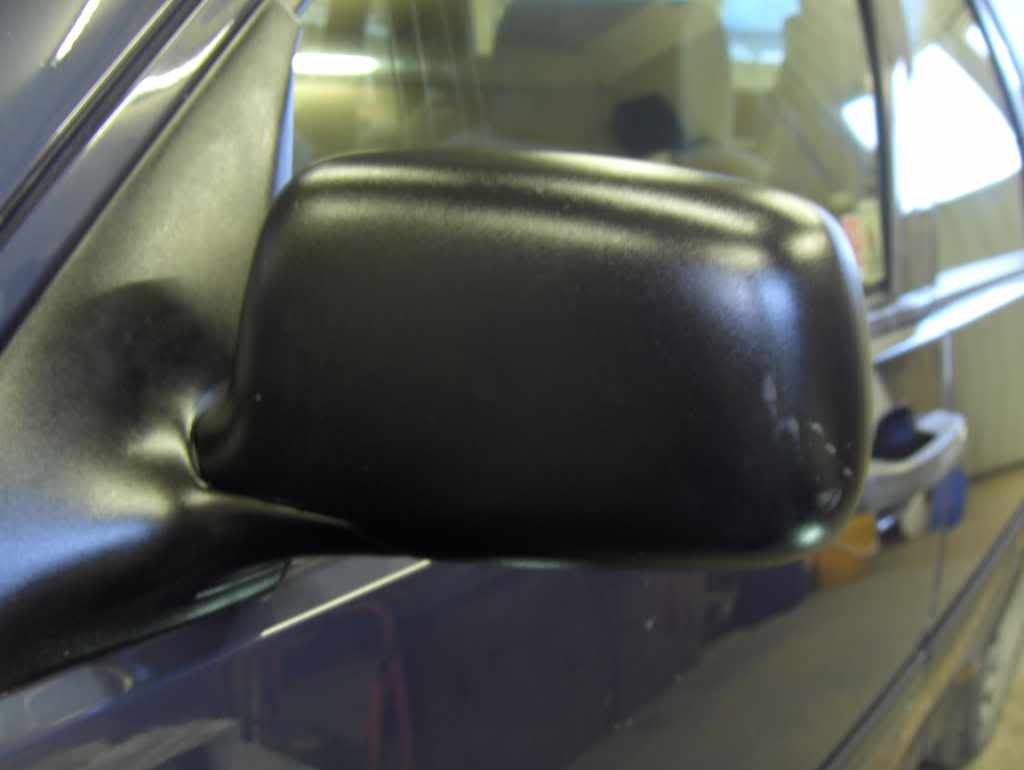

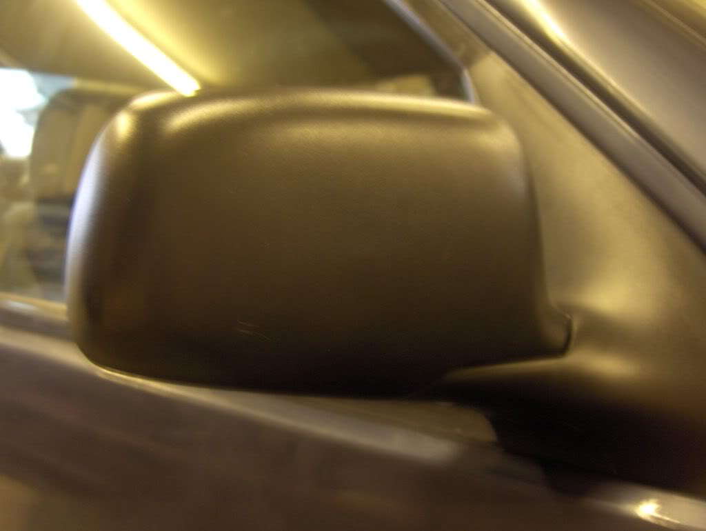

Før/etter trim detailer

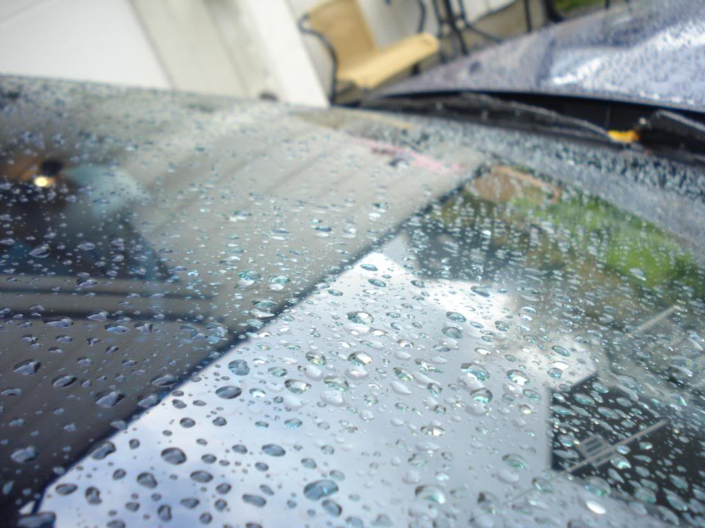

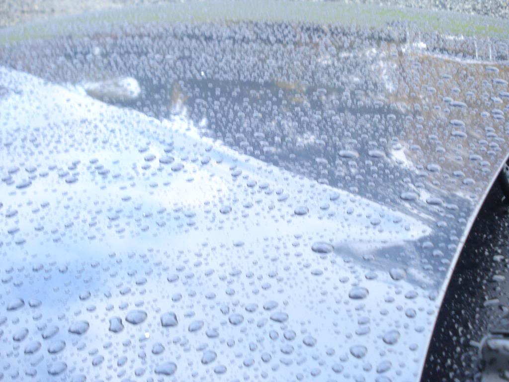

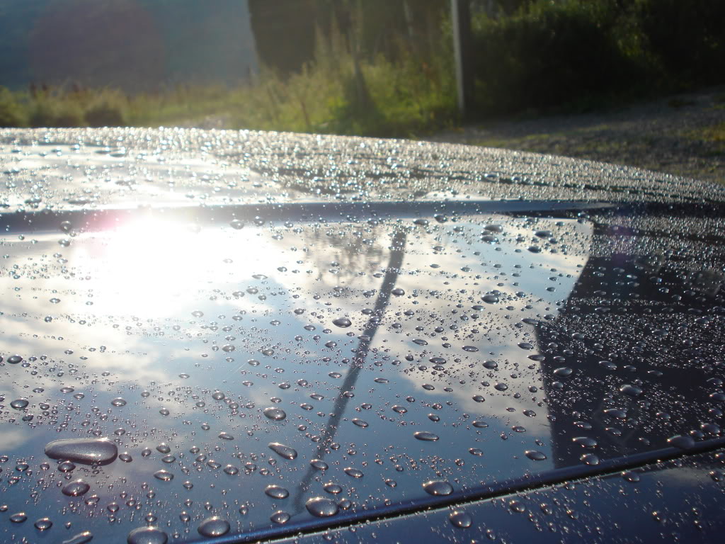

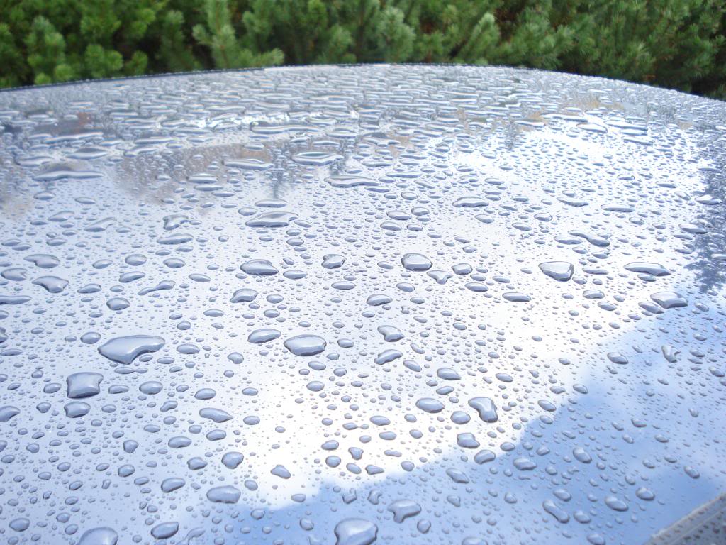

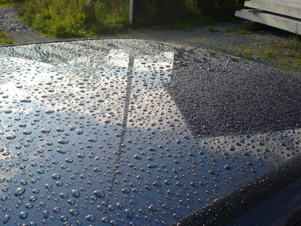

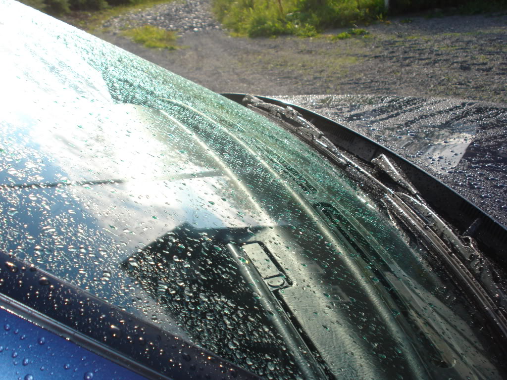

Tech waxen beadet ganske bra

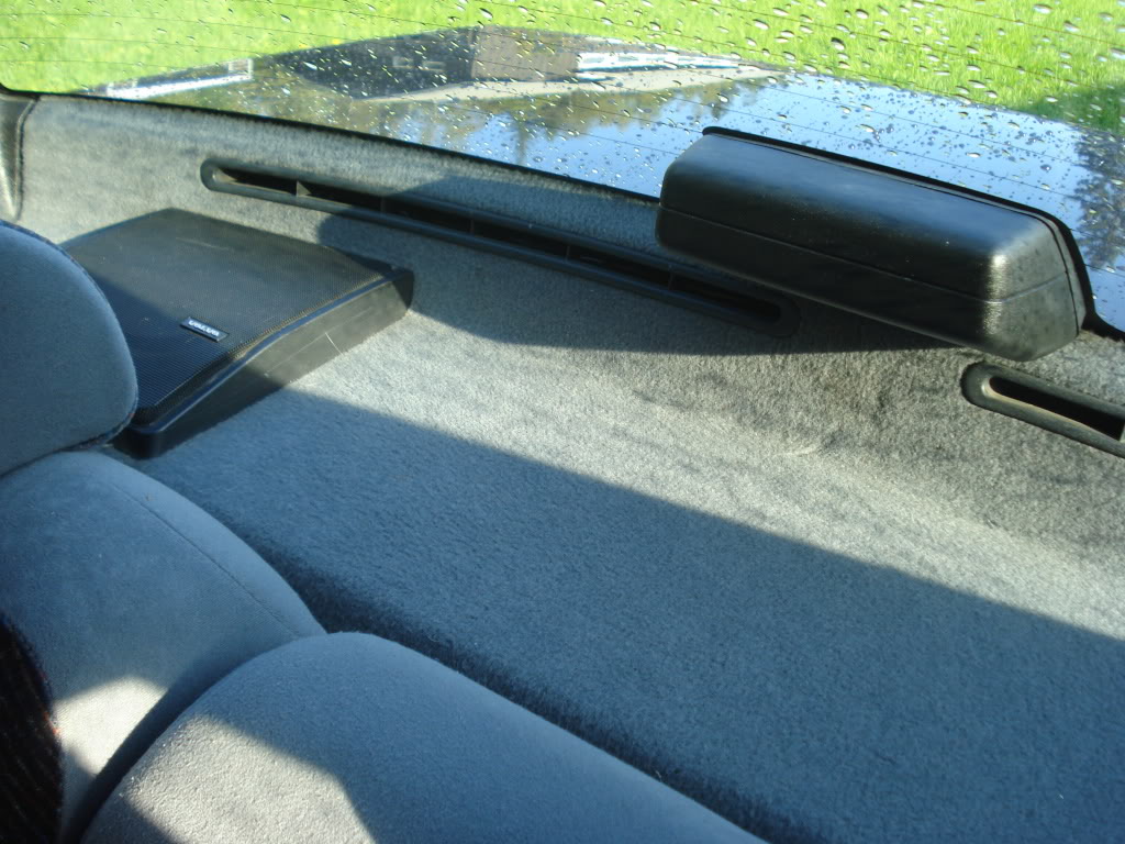

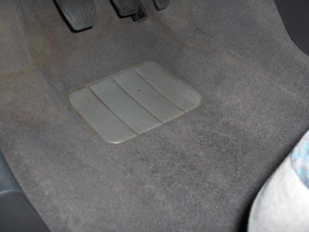

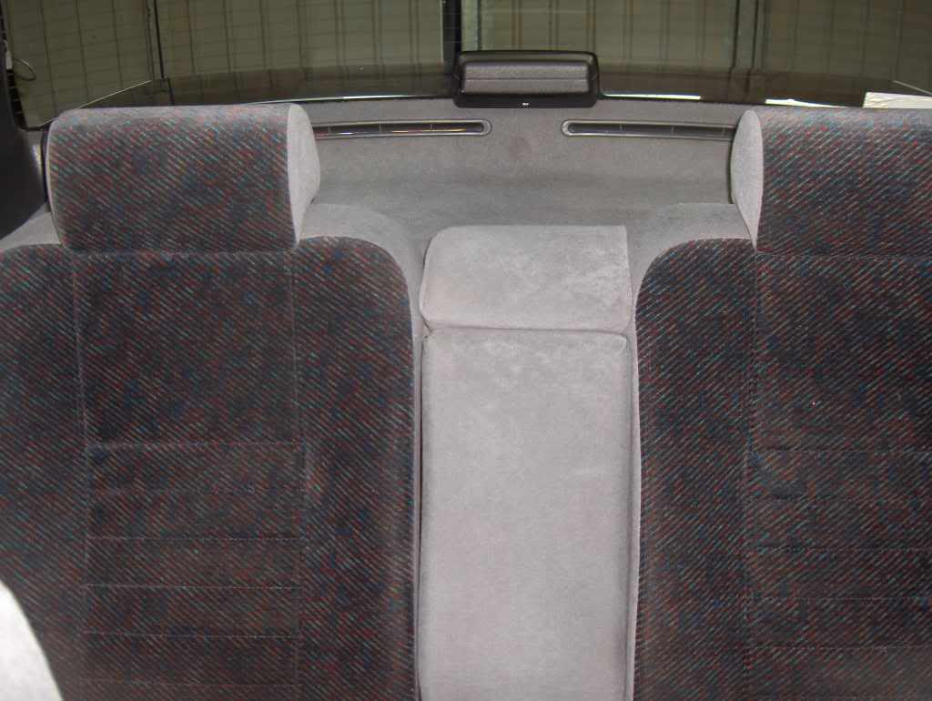

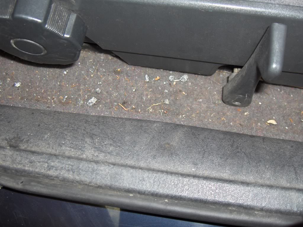

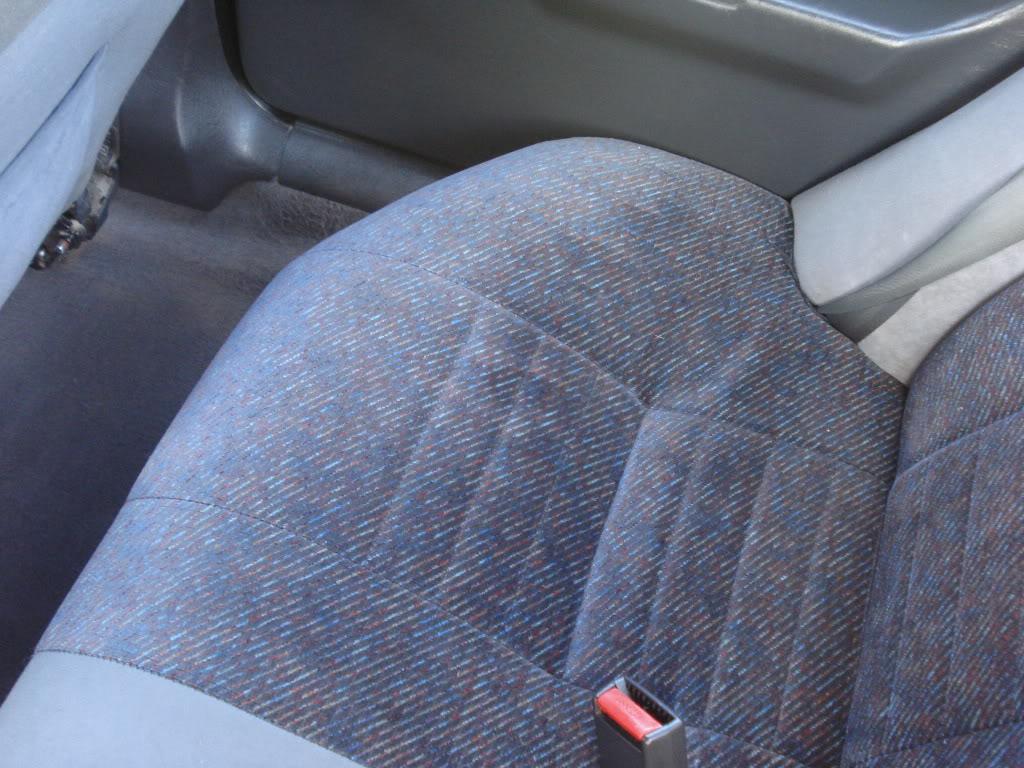

Bra støvete og møkkete inni

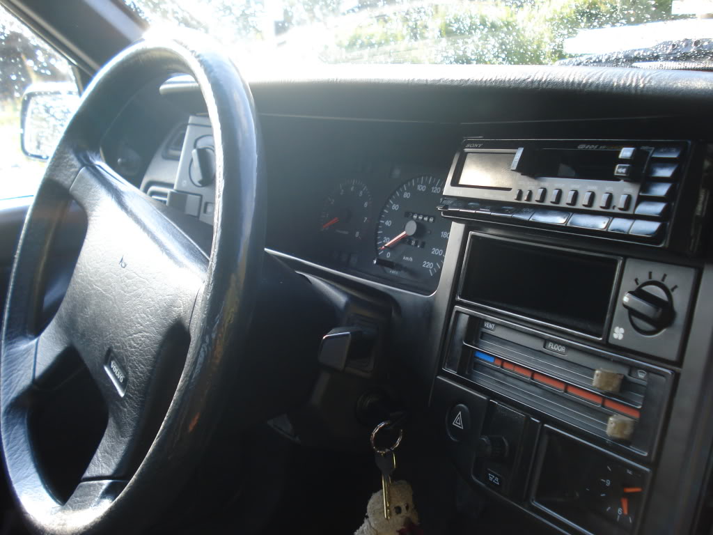

Røyking forbudt! I en uke etter kjøp…
Litt bedre?

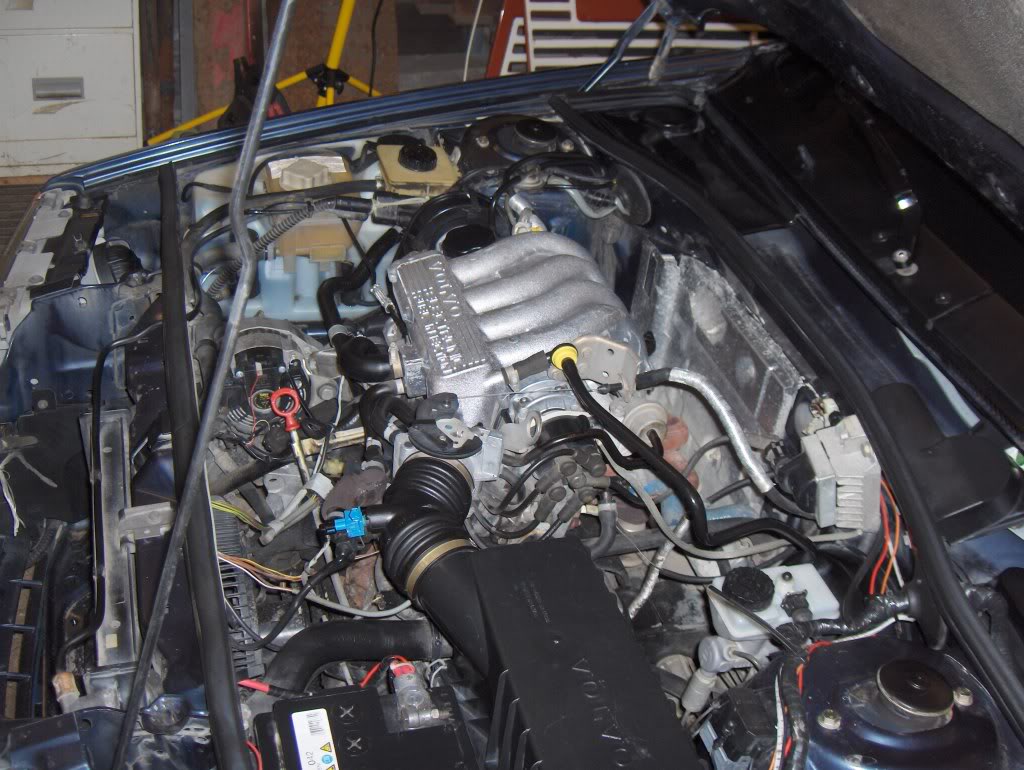

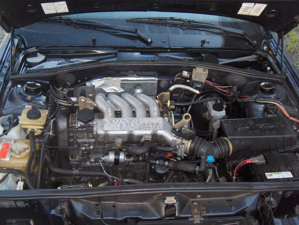

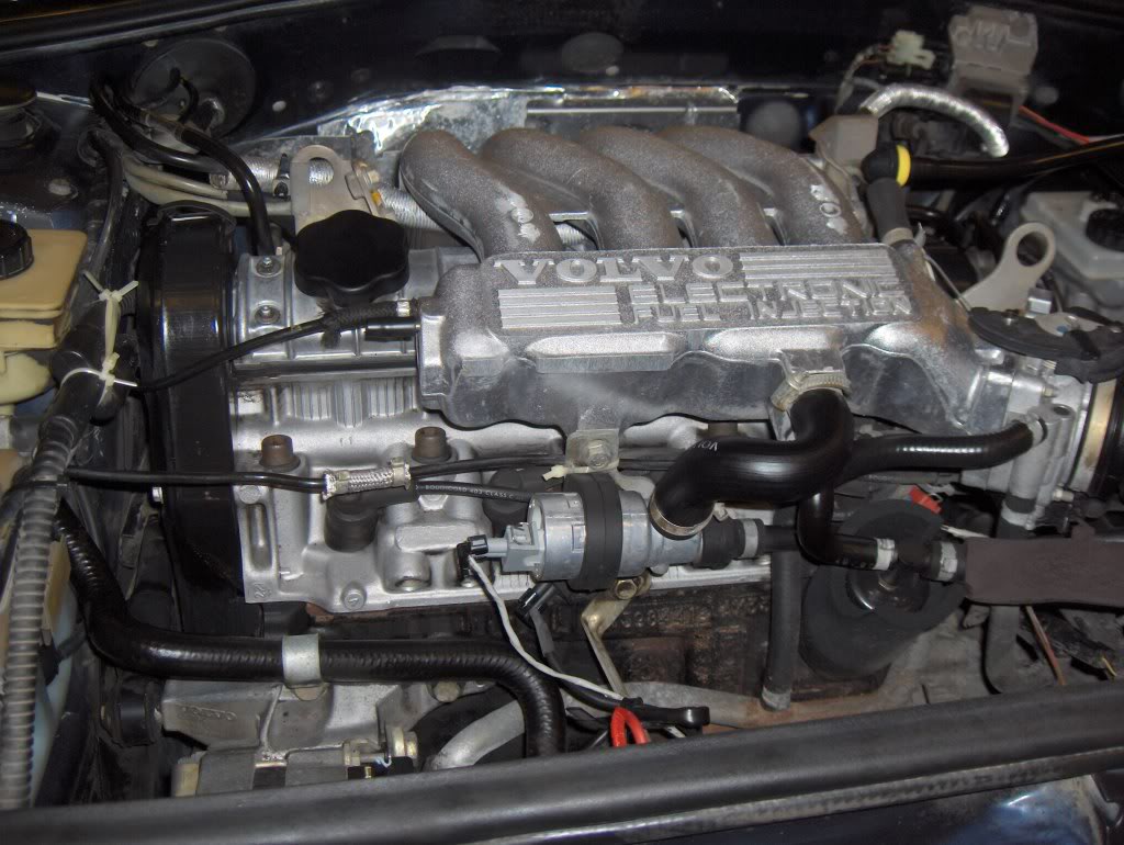

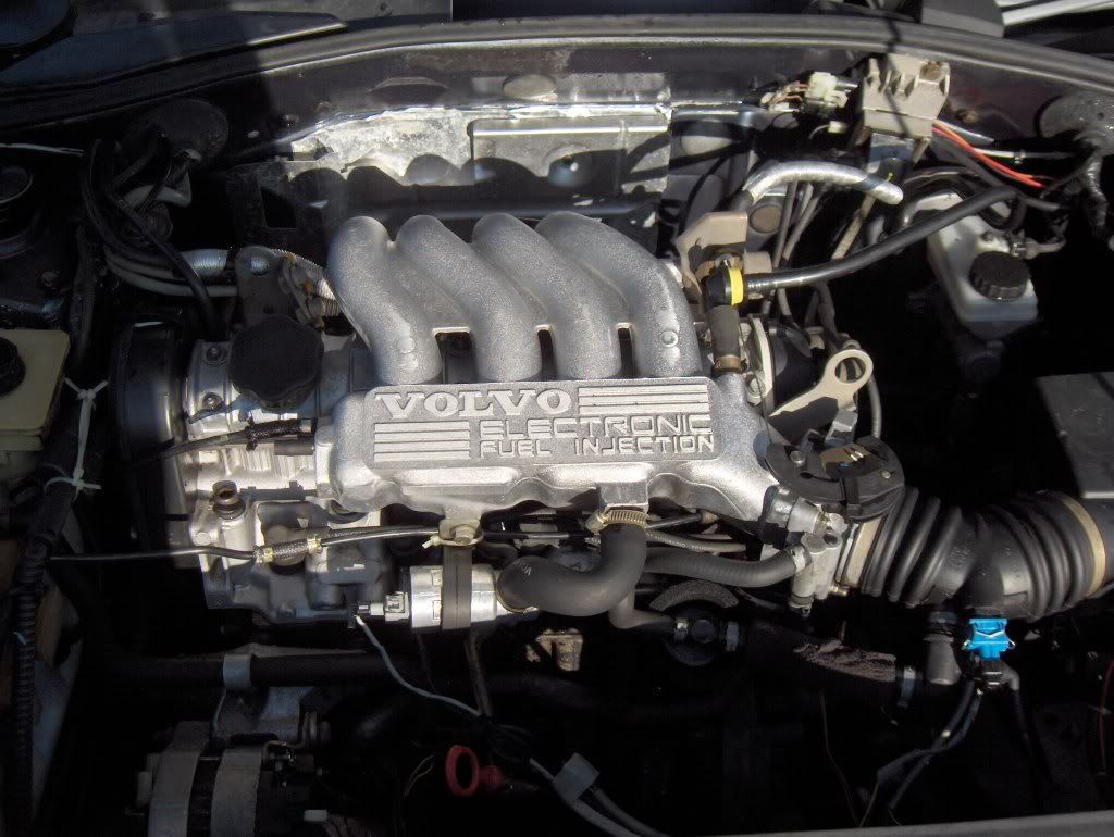

Før mottorvask
Etter
Så litt trim detailer der også

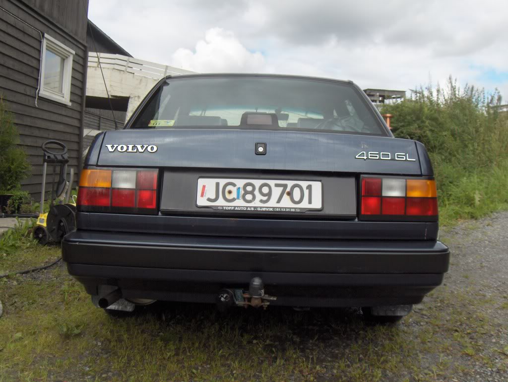

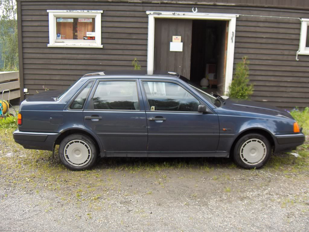

Dårlig med bilder av hele bilen etter polering, men skal ta noen da det har gått noen uker så vi får se hvordan den beader da.
Er generelt fornøyd med ressultatet siden jeg fikk testet både mye produkter og maskin og det hele, men håper jeg får bort de dypere ripene etter hvert nå som jeg har fått scroll ull fra Pirex :D Så gleder meg til jeg skal ta fatterns Chevrolet Suburben (og min egen ikke minst) ;) Ganske stor jobb da men :P

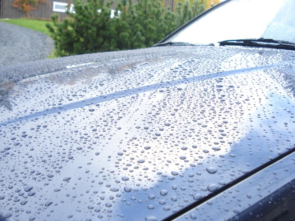

Får legge inn noen bilder av bilen nå! Beader fortsatt men ikke så bra lenger :)
