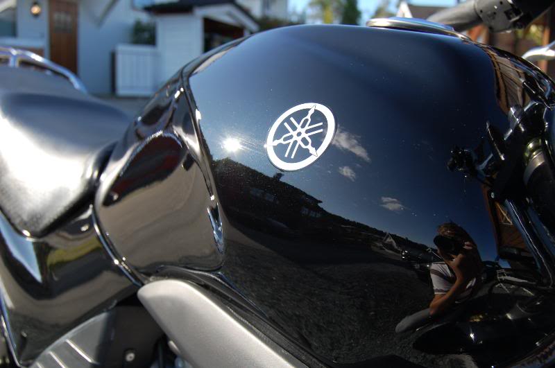

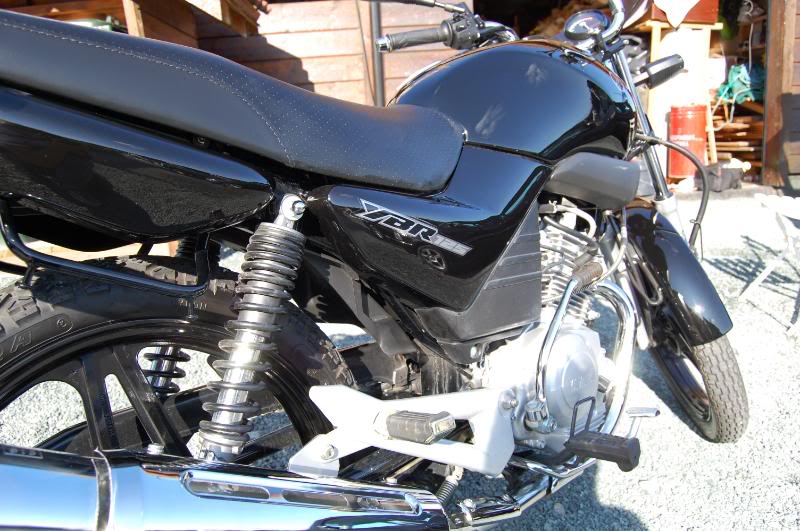

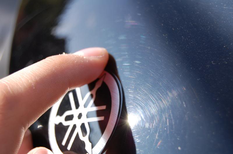

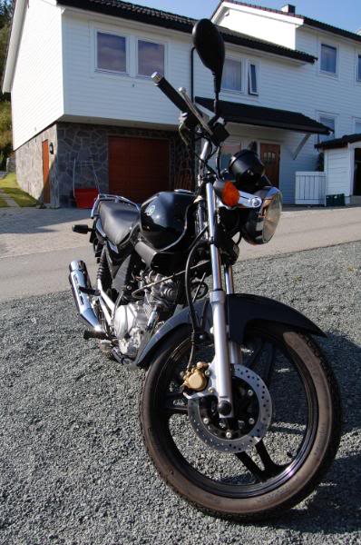

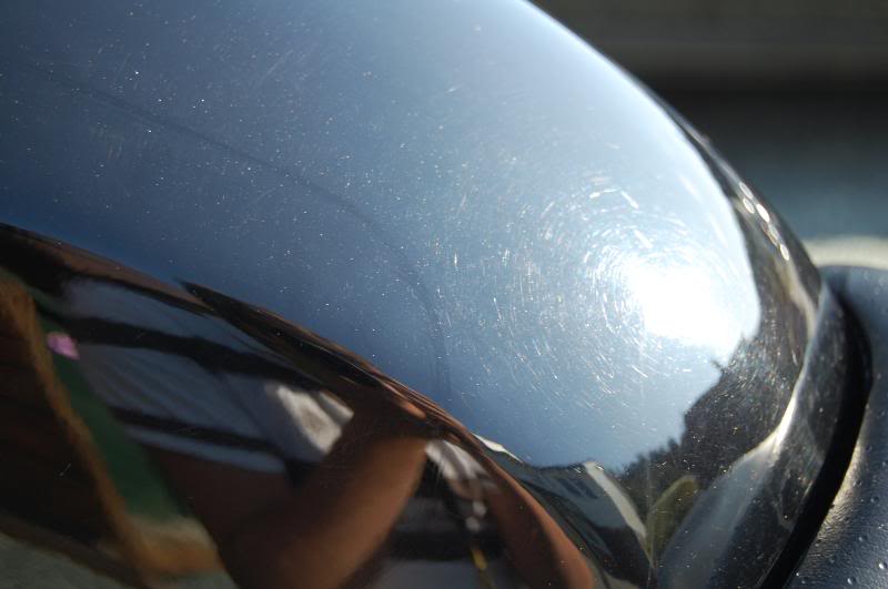

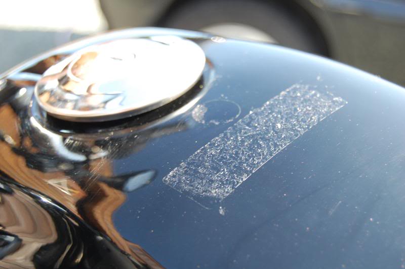

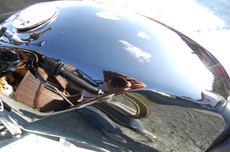

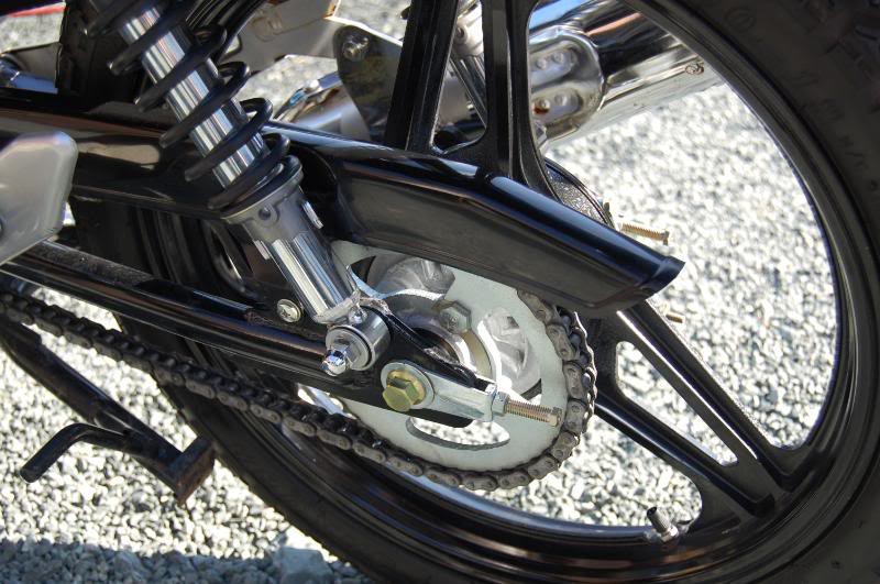

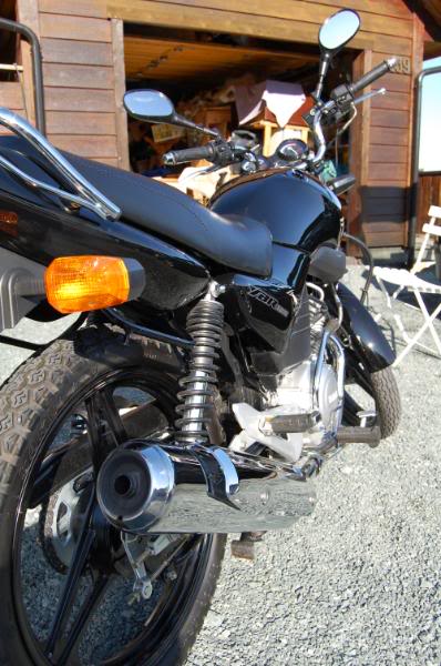

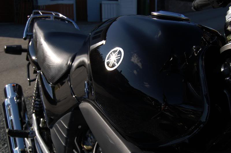

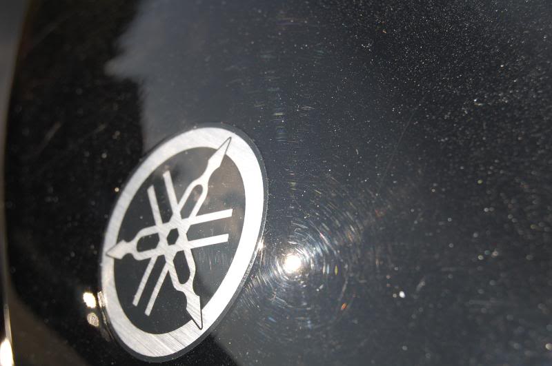

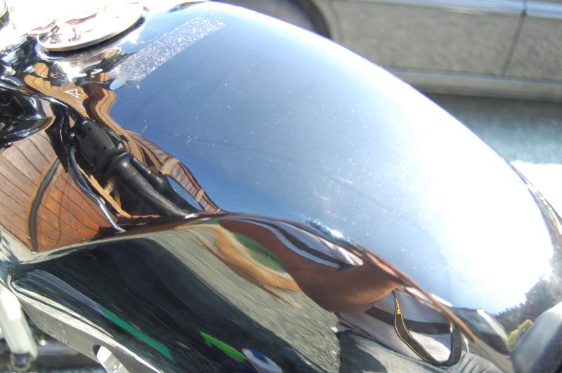

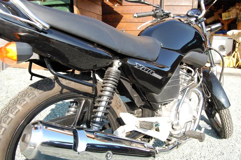

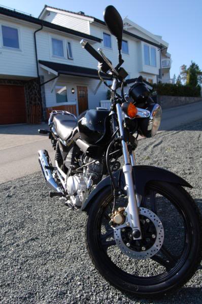

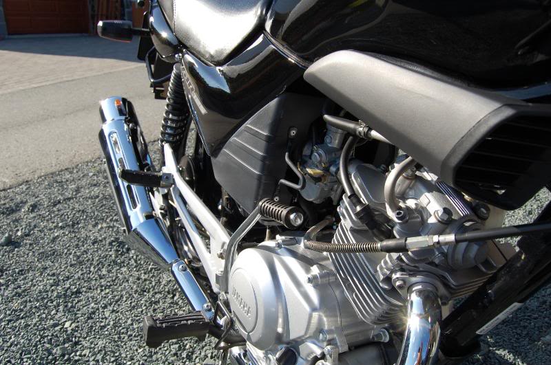

Lillebror har akkurat solgt mopeden og kjøpt seg "litt" tyngre saker..hehe. Tok denne på 2,5 time tidligere i dag. Ikke så detaljert, men jeg starter altså med å spyle ned hele sykkelen, spraye S100 Total Reiniger over alt og angrep så med en Swissvax Detail Brush på nesten alt unntatt kåper. Dekkene vasket jeg med S100 Total Reiniger og en Meg's Tire Brush. Felgene fikk smake P21S Power Gel og Swissvax Wheel Brush. Etter å ha spylt av hele sykkelen igjen, fylte jeg Grit Guard-bøtta med NXT Car Wash og vasket hele sykkelen. Tørket den så med DDT og fant fram Hitachi'en. Satte på Scholl 5"? bakplate og Sonus Spot Pad. Menzerna 106 ble brukt som polish. Etter poleringen, vasket jeg så sykkelen med S100 Total Reiniger og la på et lag med MG21 på hele sykkelen. (Krom, kåper og felger) Setet fikk et lag med Pinnacle Leather Conditioner.
Så bilder..
Før:
Etter:
