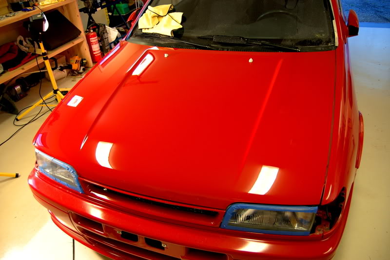

Bilen, en Nissan Sunny GTT sto foran meg her en dag med virkelig, -virkelig- dype riper tvers over panseret. Det viste seg at han har hatt en finfint kattebesøk som har slått ut klørne sine og sklidd vakkert diagonalt fra venstre nedover mot høyresiden. :blink:
Ikke pent - mildt sagt. Vi gikk over bilen, fant riper og bulker som var der fra før av så det ikke skulle bli noe tull i ettertid. Så avtalte vi pris og jeg kunne begynne! Fyrte Makita'n, justerte temperaturen på lokalet, bestilte mat og satte igang. Lar bildene snakke for seg jeg. Oppsummerer litt underveis jeg ;) (Listen kommer på engelsk)

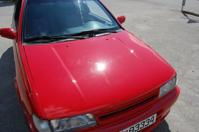

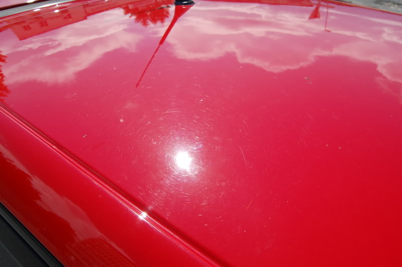

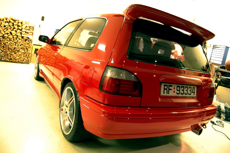

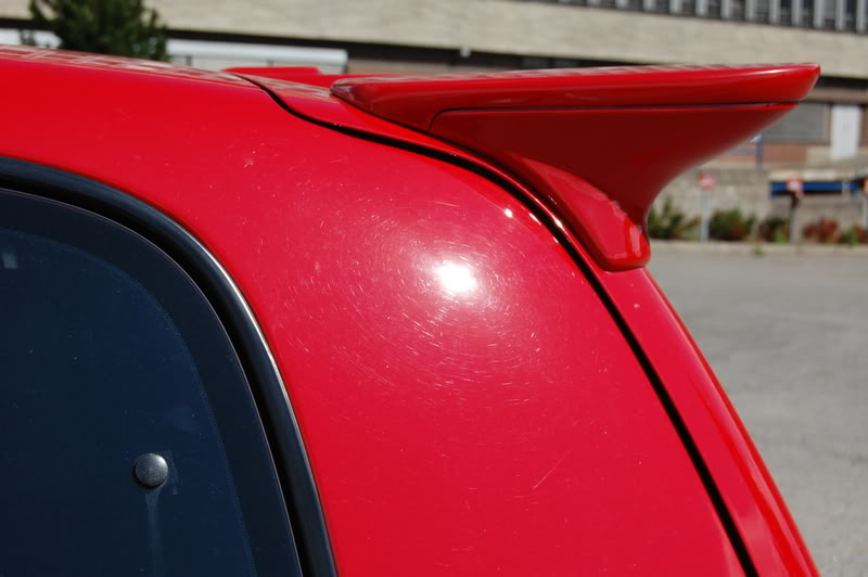

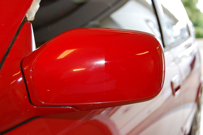

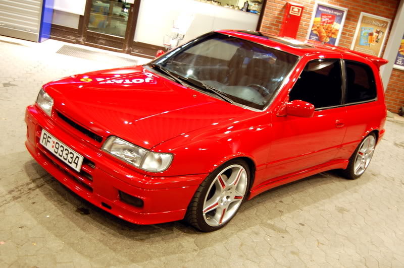

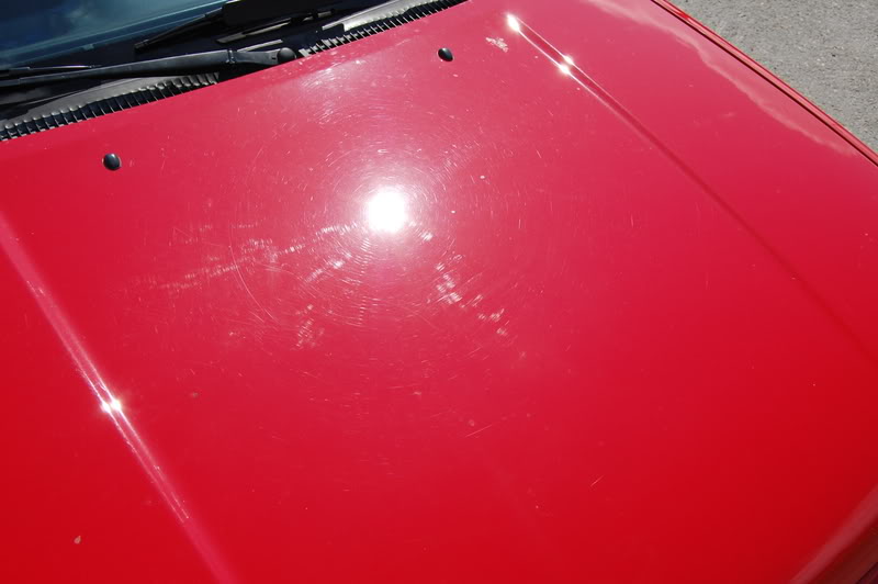

Before:

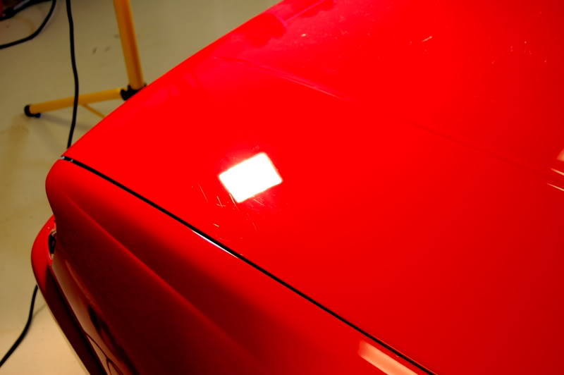

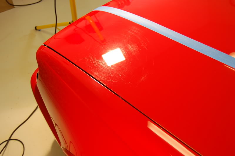

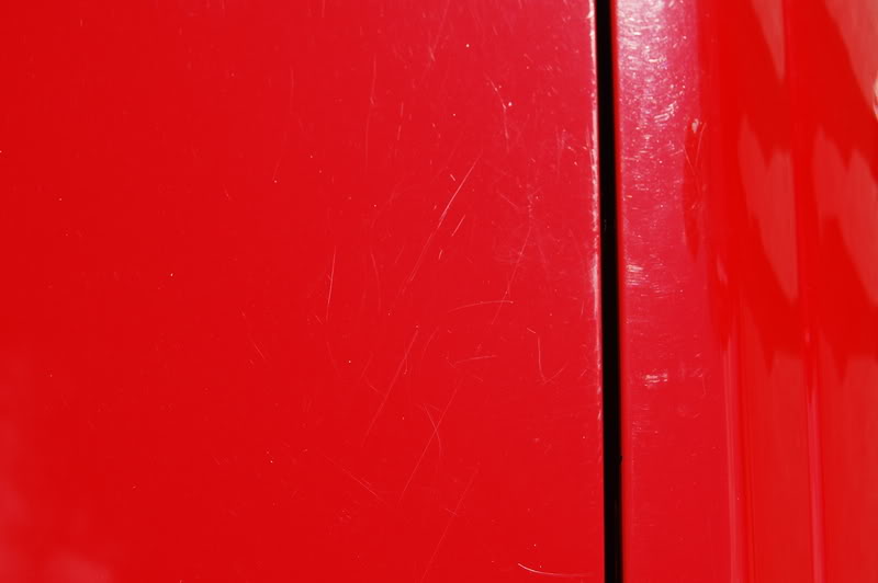

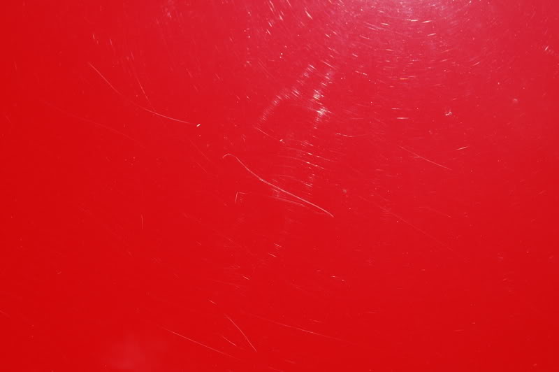

Cat claws:
Those last scratches needs wetsanding (this is after LC Wool and Menz PG).

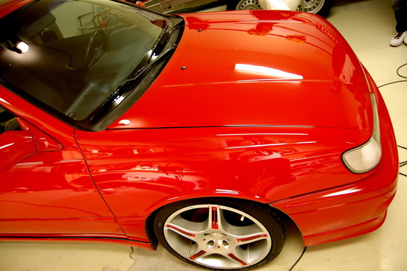

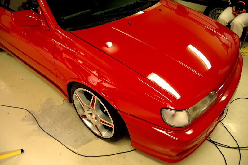

50-50:

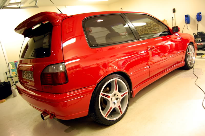

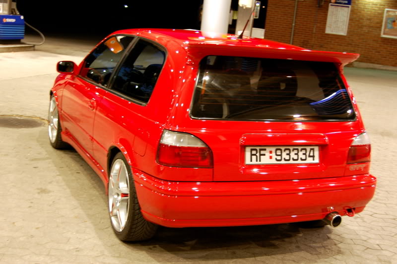

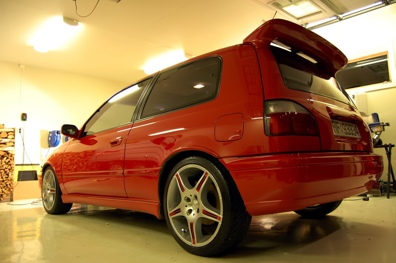

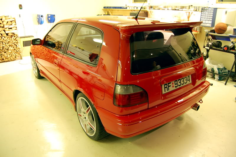

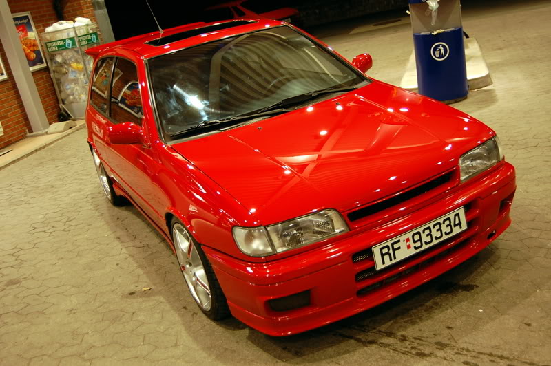

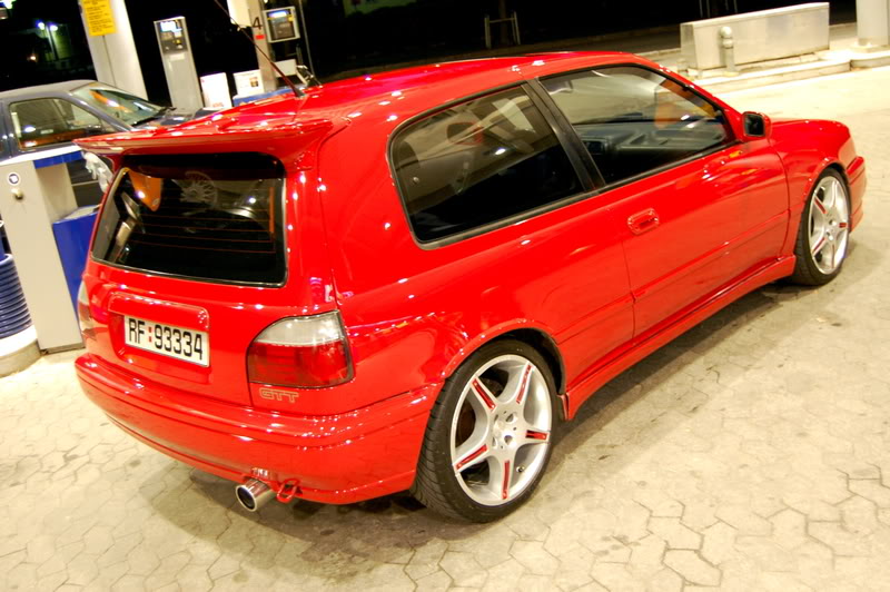

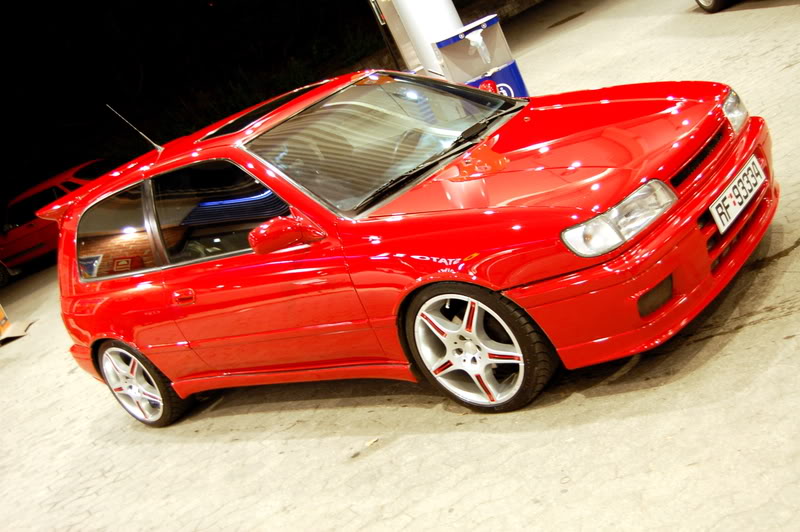

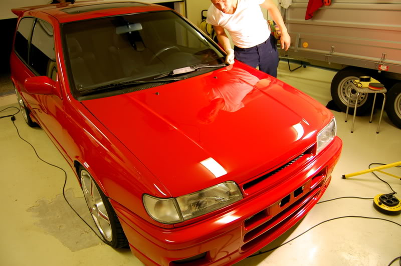

Afters:
Bilen ble bra den, kompisen ble kjempenøyd og bilen var morsom å jobbe med (å sitte på med senere også, 300+ bhp) :D Må våtslipe deler av panseret, fikk ikke gjort stort mer. Brukte totalt 11 timer på denne. ;) Kommer noen jobber i løpet av måneden også!
