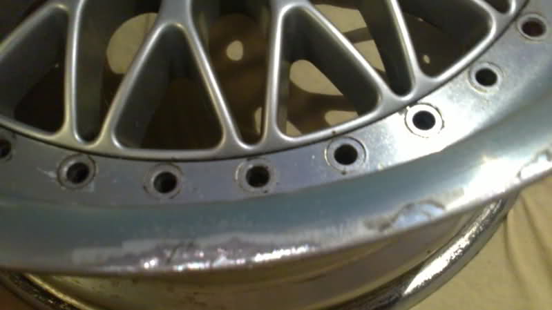

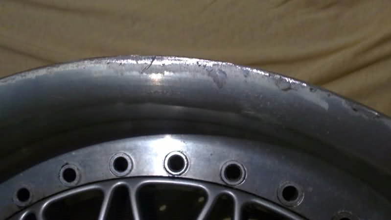

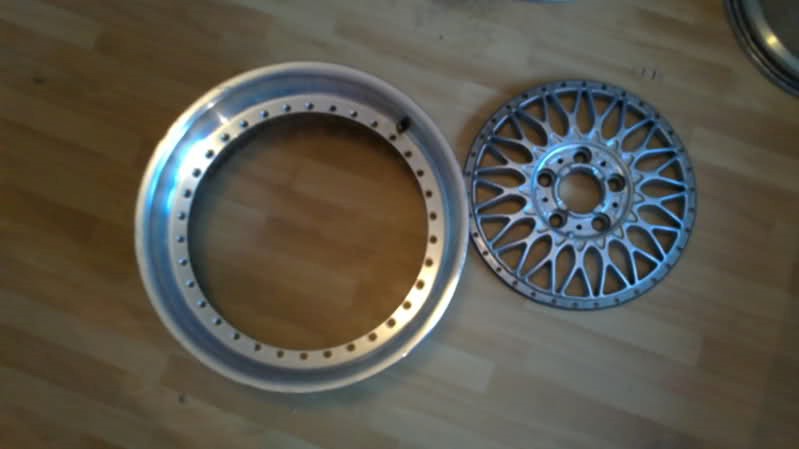

Har anskaffet meg noen BBS RC (Style 5) felger som skal pusses opp i vinter. Er litt kantkjørt på 3 felger, flasset klarlakk, men ellers helt greie felger.
Disse skal da på bimmern etterhvert. Har ikke bestemt med for utseende enda, men kantene blir pusset ned og polert opp. Senterringene er mulig jeg sender til kromming (ja, er klar over holdbarhet ect.) Har ikke sett noen polert senterringene på RC felgene, er nok pga alle kriker og kroker, altså da et evighetsprosjekt.

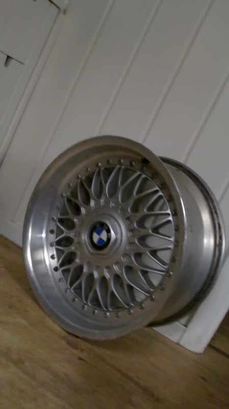

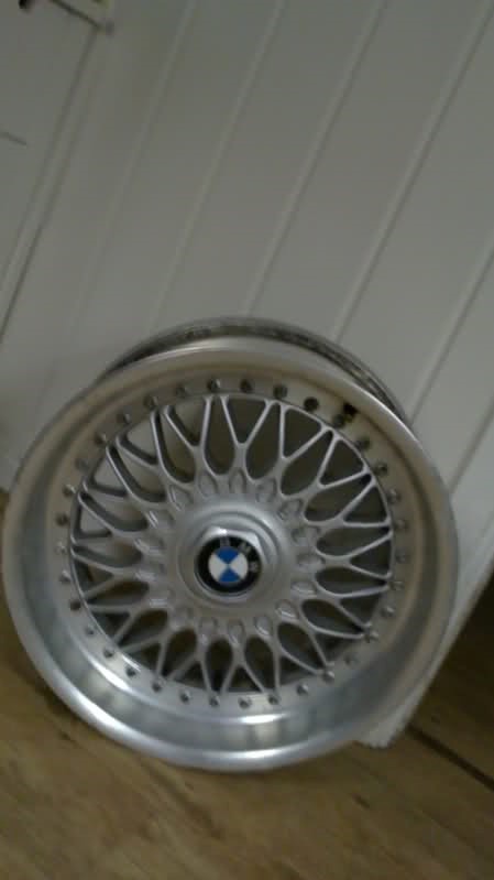

Mottok felgene sent en fredagskveld:

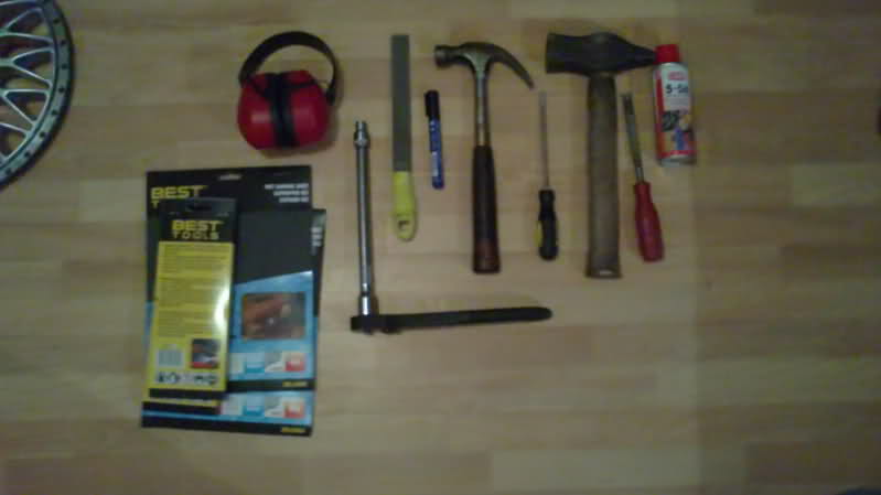

Utstyret så langt:

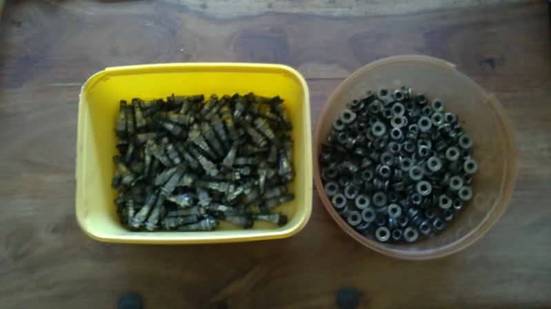

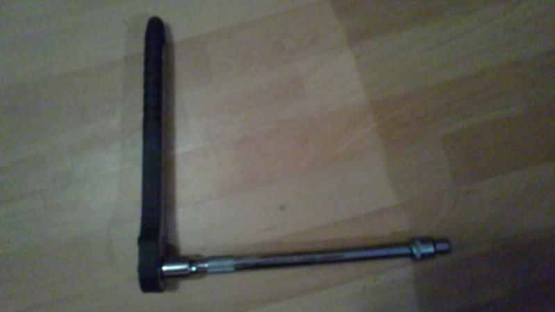

For å demontere skruene på boltene brukes en 10mm 12-kant pipe, med 25cm forenger (eller mere) og en skralle, litt WD-40 eller 5-56 er nødvendig. Løsne skruene i et kryssmønster, deretter skru ut skruene i kryssmønster. Når skuene er demontert, legg de i en eske og noter antall skruer (34pr. felg= 136stk ).
Så er det boltene (M7x30) sin tur. Disse sitter latterlig godt om felgene ikke har vært delt! Her også er rustløser en viktig del. Bruk en nailpunch eller en hammer.
Demontering av boltene er det mest energikrevende og tidskrevende prosessen. Jeg brukte hammer for å løsne disse, husk at boltene har splines, så ikke forsøk å vri på boltene. Ca. 10 harde slag for å løsne en bolt (veldig lett for å ødelegge gjenger!!)
Når alle boltene og skruene er demontert, legg de i hver sin eske og pass godt på de. Jeg har valgt å sende boltene mine til Vestby Galvaniske for gulkromisering. (Gull farge)
Om senteret ikke løsner selv, er det en mulighet og dekke senteret med noe beskyttende. Og gi noen slag ytterst for å så jobbe seg i rundt senteret. Løsner det ikke da er varme et godt tips ;)
Har allerede begynt å filet ned det værste av kantkjøring.
Vil gå over dette med 180 papir. Deretter 230 - 320 - 600 v - 1200 våtslipepapir.
Poleringssett blir bestilt fra Gasoline.
