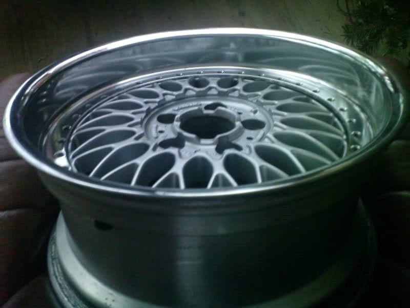

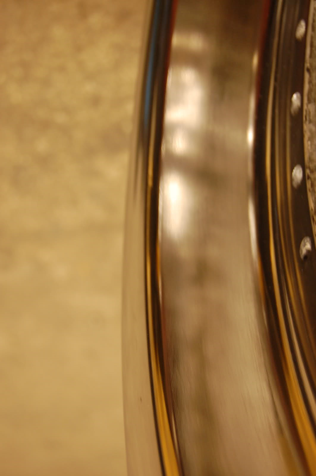

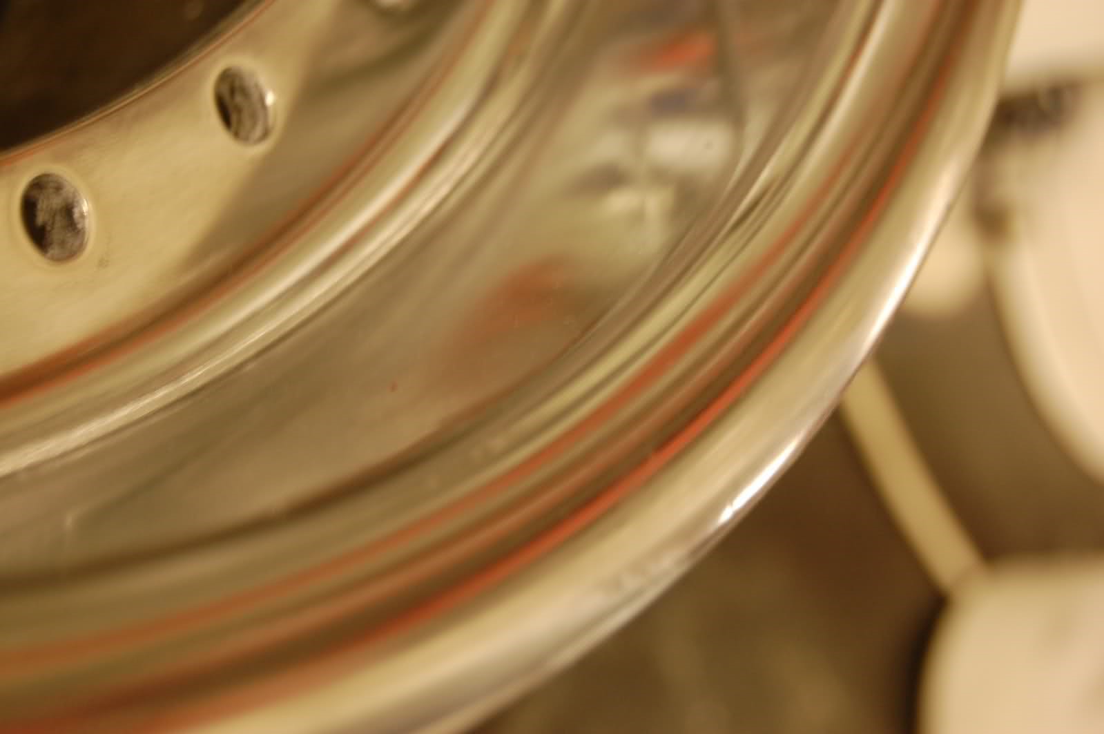

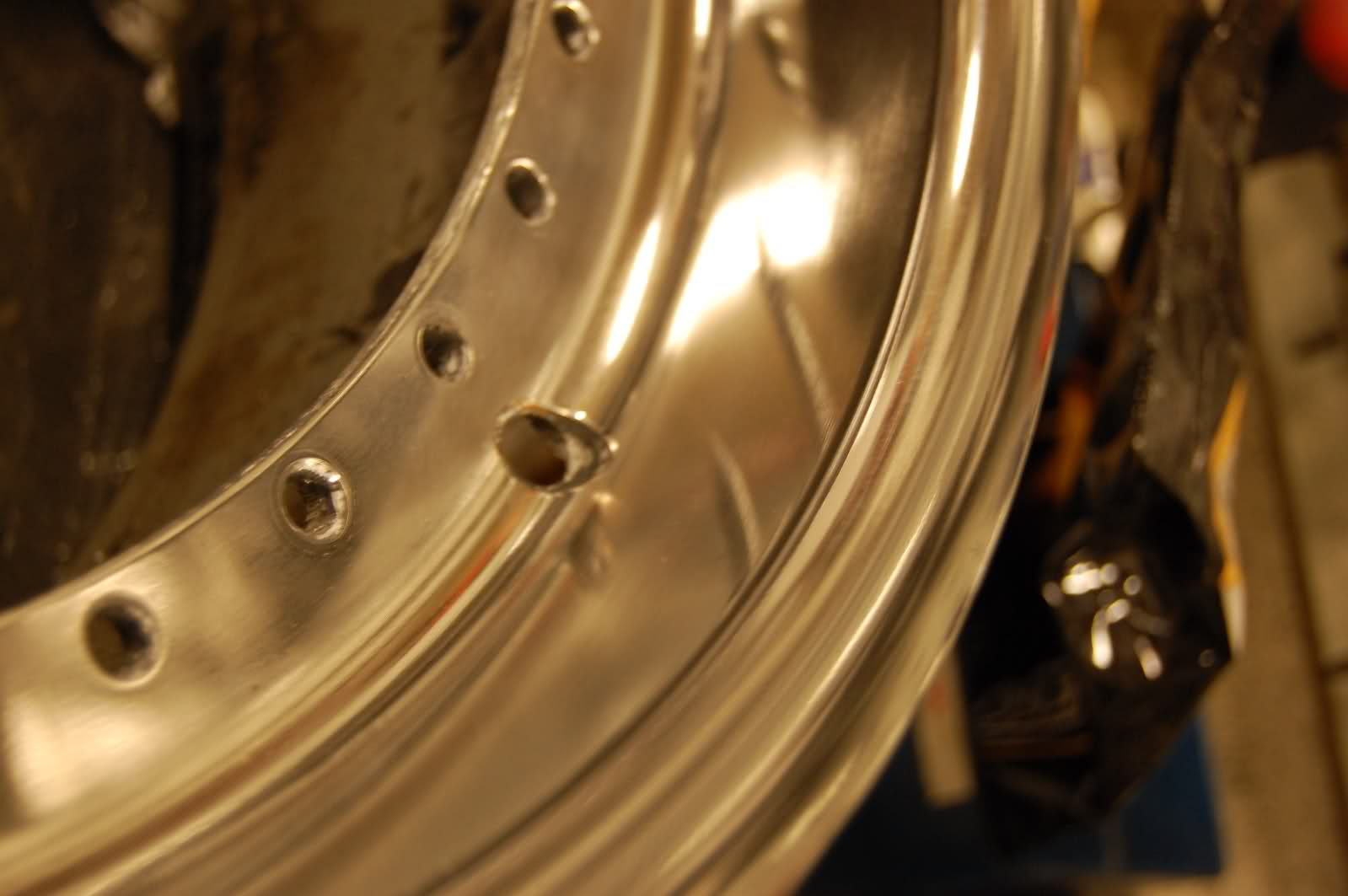

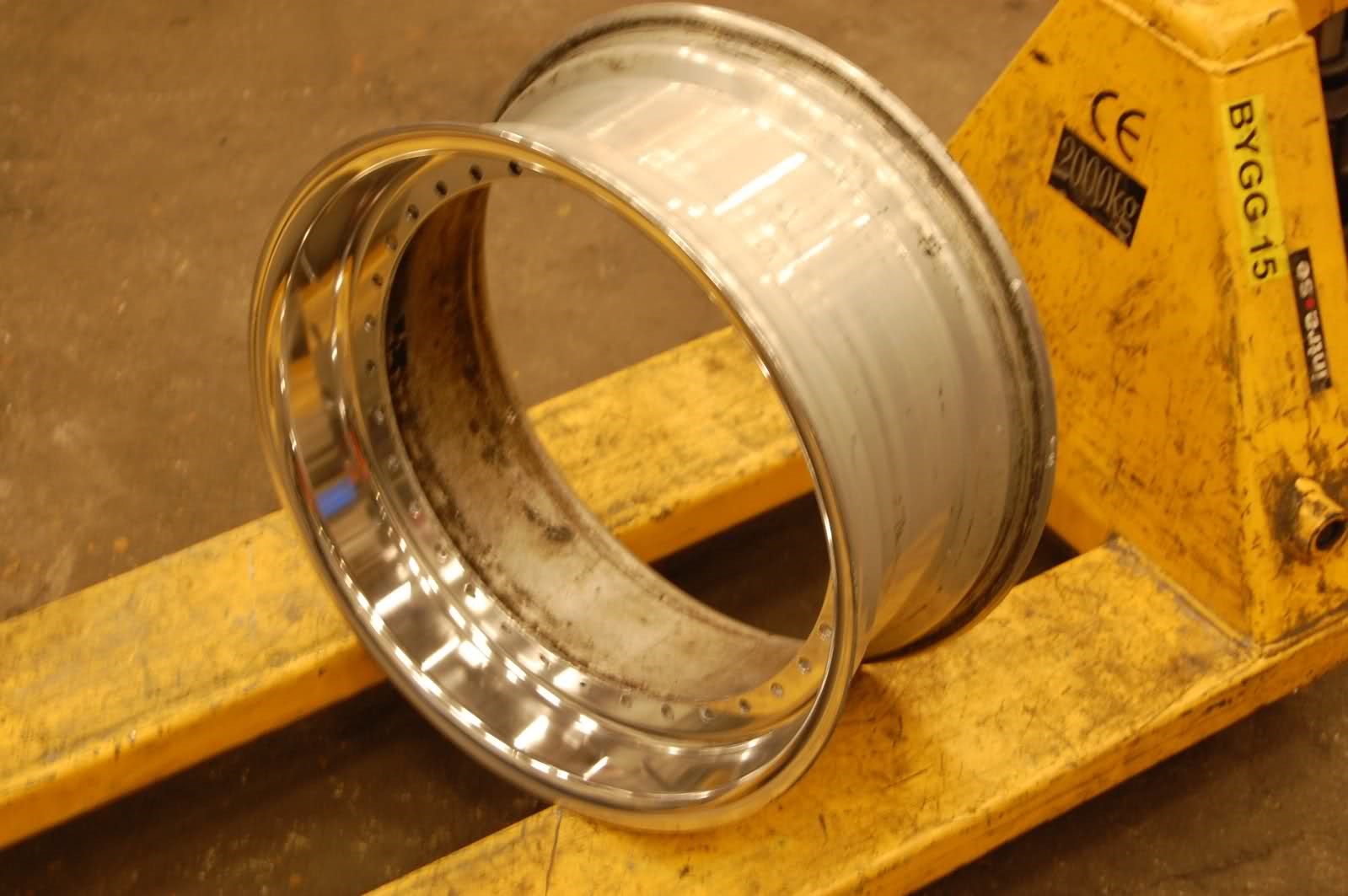

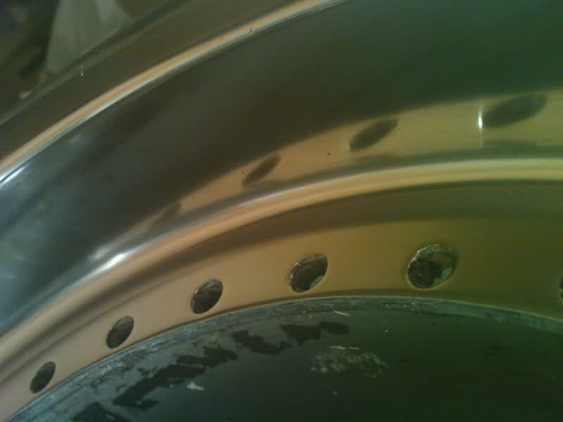

Liten teaser.. !
Og ja.. Har enda ikke rukket å vaske innsiden av felgen!
Btw, bildene er av kun grovpolert felg ;)

Godt mulig det er bare meg, men ser ut som pusseripene er ganske dype?
Ser bra ut uansett :)
Ser bra ut dette, Driver med det samme jeg gikk lei i fjor vinter kjørte med stål felg på e39 i sommer hehe kun ferdig med en felg B)
Endret av Reodor
ikke bare du som ser det, ser ur som man bør gå endel steg tilbake å starte på nytt med pussepapir som tar de ripene der..
Stålpolering tar laaaang tid og er en forferdelig grisete prosess...
Tror også du bør gå tilbake noen steg og våtslipe en del runder. Fordelen nå når du har fått det litt blankt er at du ved neste runde med våtslip vil se hvor dype ripene er. Forsøk å hold jevnt trykk og bruk fint papir, så vil ripene fremstå som blanke der resten er matt. Når hele feltet er matt så har du fått bort det som er av riper ved den korngraderingen. Jeg ville ha avsluttet med P1000-1500 våtslip før selve poleringen. Det kan være et helvete å få bort sliperiper hvis du har brukt grovt papir.
En alternativ metode jeg har sett demonstrert på alufelger til MC er å jekke opp doningen, sette den i høyt gir og la felgen snurre. Så kan man bare holde slipepapiret inntil og spraye med litt vann innmellom. Risikosport men svært effektiv.. B)
Dette er jo aluminium, ikke stål..
Når jeg tok kantene på noen Remotec Mesh felger jeg hadde til Merca, avslutta jeg med 1500 våt, selv da ble ikke finishen helt perfekt :)
Er ikke stål dette nei, er aluminium som sagt. :)
Skal mye til for å se at det er pusseriper på felgen, men var også denne felgen jeg brukte minst tid å pusse ned. :huh:
