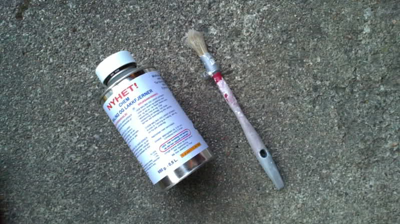

Har fått handlet inn malingsfjerner, nytt merke vil jeg tro. Chem kaller de det. Tror ikke det er den beste malingsfjernerer!

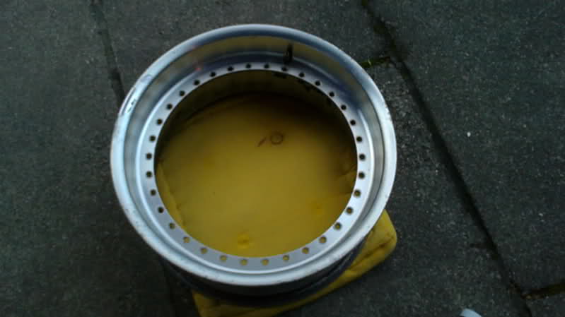

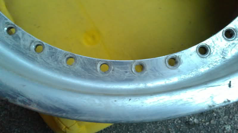

Smørte på et tynt lag på felgen, fant ut at det ikke funker. Så her må man smøre på veldig tykt for at det skal ha noe effekt :)
Tynt lag her, husk å smør TYKT.

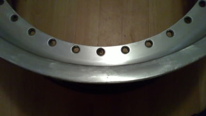

Har ikke bilder av klarlakken fjernet, men det ble jo selvsagt blankere.

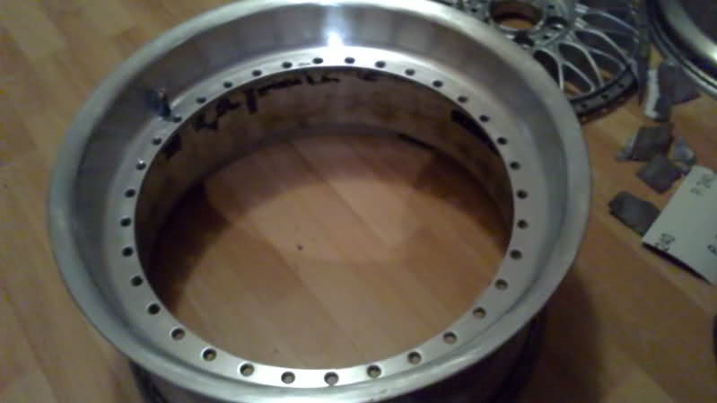

Her er felgen pusset ned med 240 papir. Var et irr merke som 240 papiret ikke tok, gikk ned til 180, så var problemet vekk.
Dårlige bilder, men la gå!

Den ene felgen er nå så godt som ferdig pusset. Har gått over med 180 papir på irrmerker, så 230, 320. Fant frem ei bøtte med vann og våtslipte med 600 og tilslutt 1200. Så egentlig er den klar for polering :) Så er det bare de resterende tre felger da.. :huh:

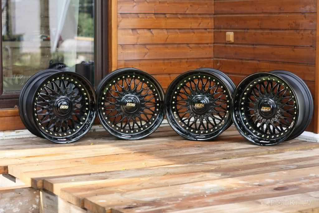

Sorte felger er skikkelig "fjorårs" føler jeg. Alle har det. Jeg ville heller gått for en mer klassisk finish men blank bane og en kontrastfarge på senteret. Nogaro er lignende er helt rett, gullnyanser blir ikke helt feil det heller.
Er jo så mye å velge i. Tenkte litt på sorte felger med røde metallic bolter og rød pin-stripe. Siden bilen er rød og svart så kunne jo det blitt ganske stilig! :)

Super fin tråd dette med flott arbeid! Enig med Sandmo at de svarte felga var porno! Der får du noe som ikke alle andre har.
Men kom med forslag folkens!
Rød, hvit, og sølv/krom er 3 farger jeg syns passer godt overens med hverandre. Feks sort bil, rød senter og krom kant, eller rød bil, sort senter og krom kant, osv osv. Finnes massevis av fargekomboer, men tror ikke det blir pent å begynne å blande inn andre farger, med mindre det er på mindre detaljer, feks pinstripe eller farger på boltene.
Selv ble jeg skikkelig sugen på å gjøre noe lignende når jeg ser bildene dine. Nesten så jeg henter noen ubrukelige og knuste felger hos felgforhandlerne i byen her å bruker de kun som prøveprosjekt :D
liker heller ikke sorte felger, synes lizzzzom at alufelger skal være alufarget eller polert jeg da..:)
jeg støtter oppunder Nogaro silver, gullbolter og polert kant :)
For en stund tilbake så jeg bronse-farget kant, svart senter og svart bil, og det var sinnsvakt porn :D
ClearCoatChristR
Dropp for guds skyld sorte felger.
Det får felgene til å se mindre ut, pluss at det er skikkelig 2007...
Det passer bare på biler som er "blacked out"
Endret av ClearCoatChristR
Ja, har tenkt litt over pinstripe, bli å droppe det :)
Fikk forresten photoshopped bildet med de sorte felgene, må si det ble ganske porno!
