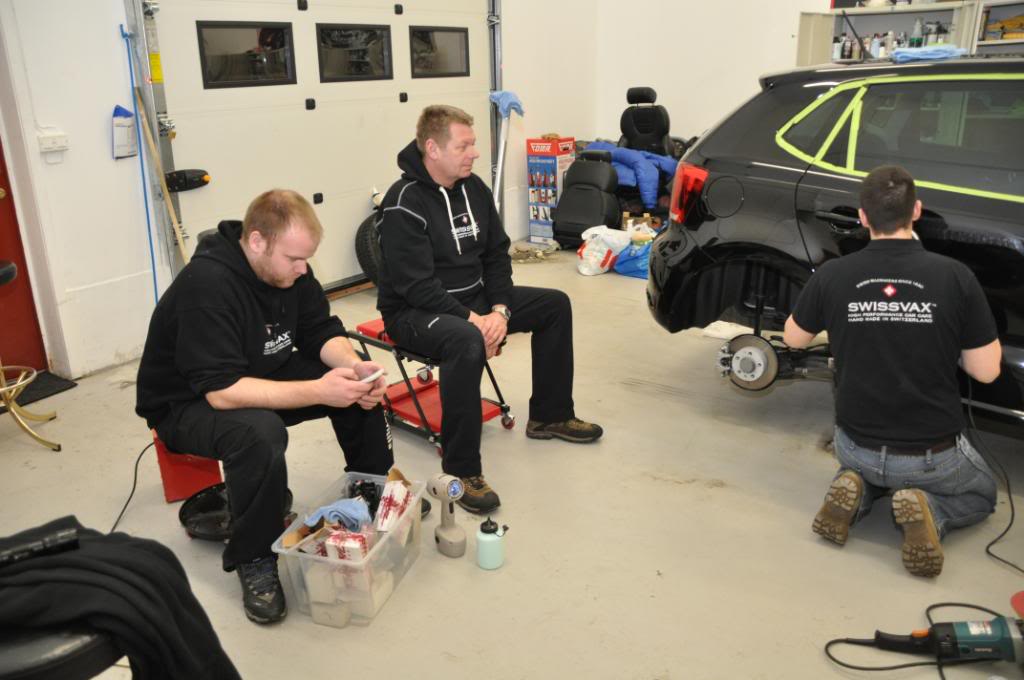

Vi møtte kunde i Ås på mandag rett etter jobb og kjørte bilen raskt inn i lokalet etter en kjapp inspeksjon sammen med eier.

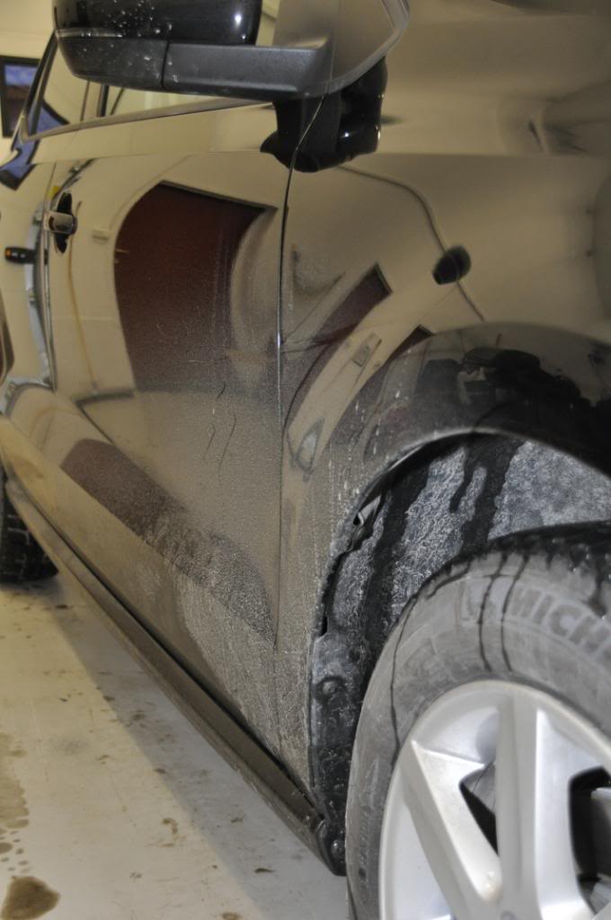

Bilen var møkkete etter en kjøretur fra Moss til Ås på E6:
Kjørespor etter forrige behandling.

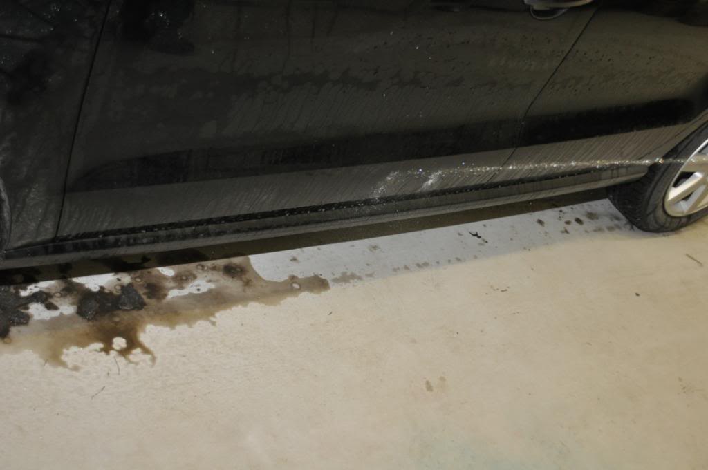

En pip pip fant det for godt å tømme septikken sin på bilen, like før ankomst:
Førerside før vask:
Til tross for at det ikke er tirsdag eller torsdag så var denne "karen" på besøk.

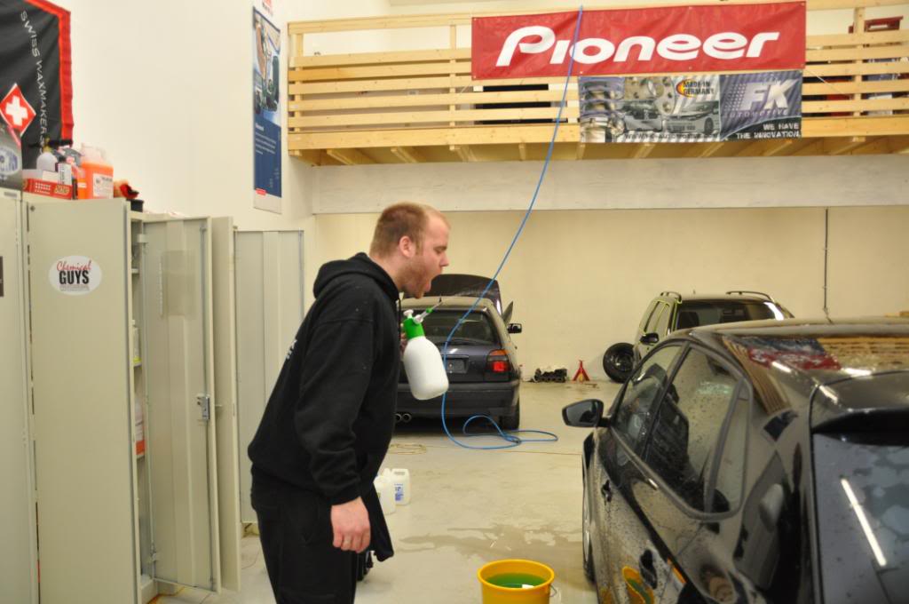

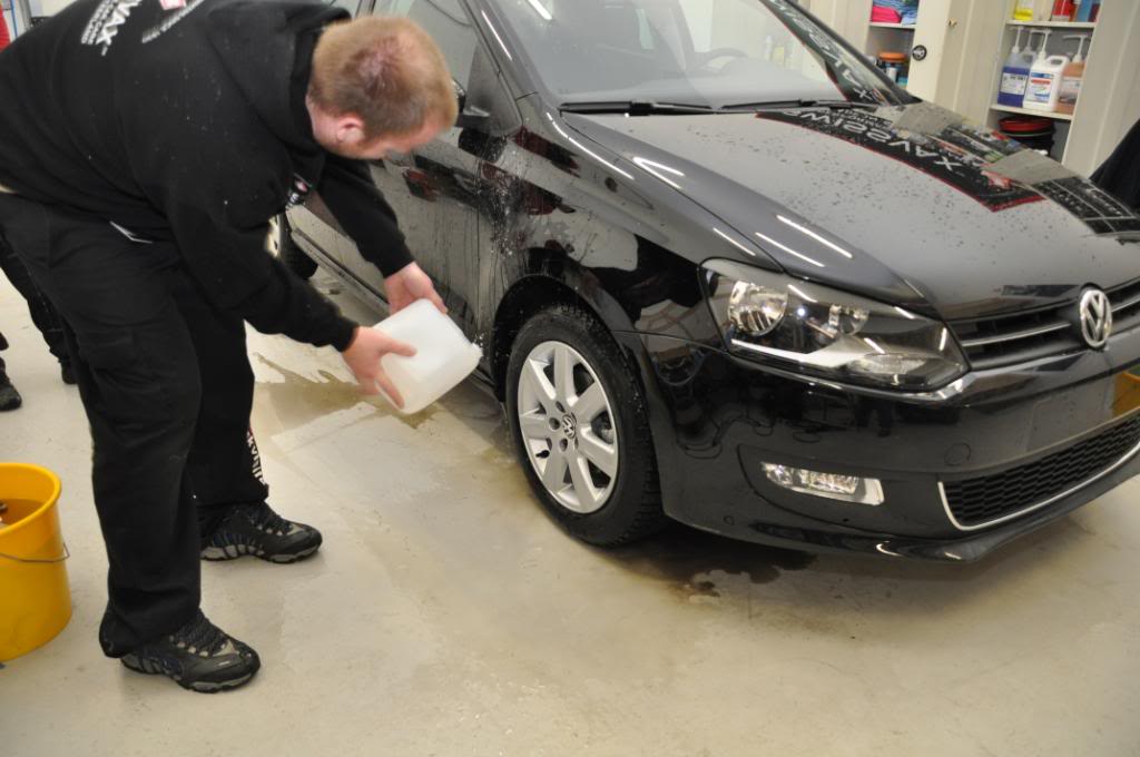

Siden vannet har frosset der hvor vi holder til, så tar Bernhard med vann på kanner og denne gangen var heller ikke noe unntak. Bernhard fylte opp en lavtrykks pumpekanne med rent vann og ONR for å løsne opp litt møkk:

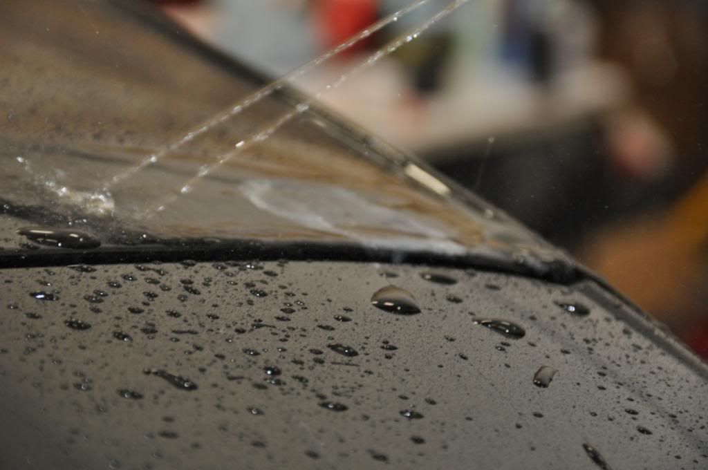

Se forøvrig presisjonen, alt vann rett i flaska uten å se på flaska engang, det er hardcore. Snakk om å holde det ekte:

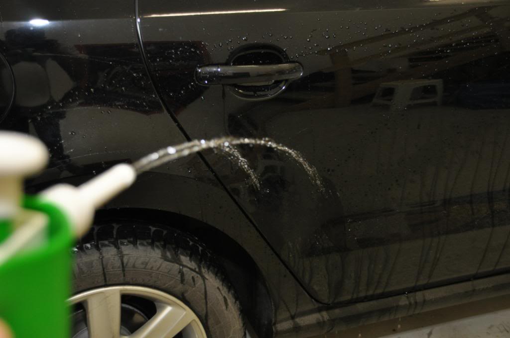

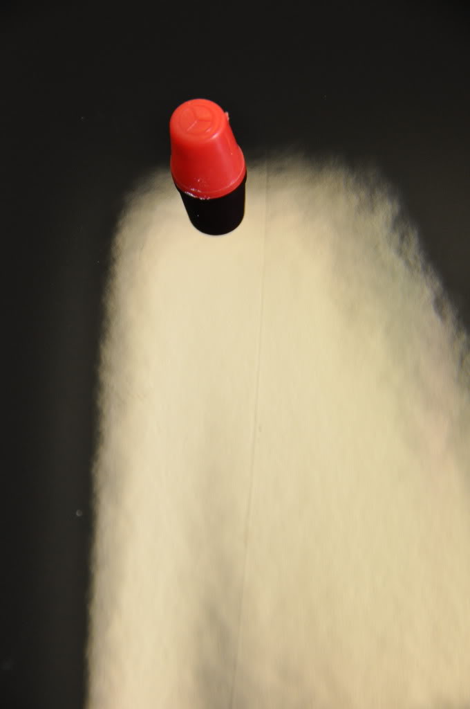

Skrudde av "tuppen" som gjør at kanna forstøver for å få hardest mulig stråle:
Og nei, vi tisser ikke på bilen, det er fortsatt pumpekanna:
Lakken er godt beskyttet:
Mye vann er bra:
Say CHEEEEEESE:
Jøss, vannet kommer ned igjen også jo :)

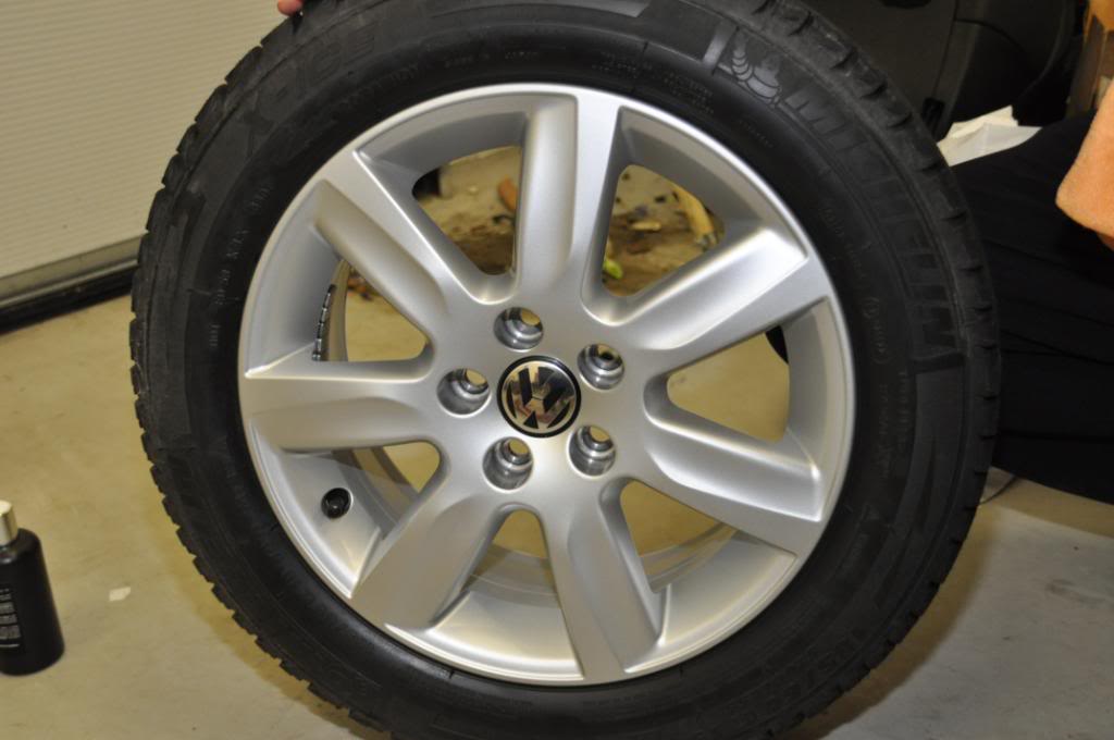

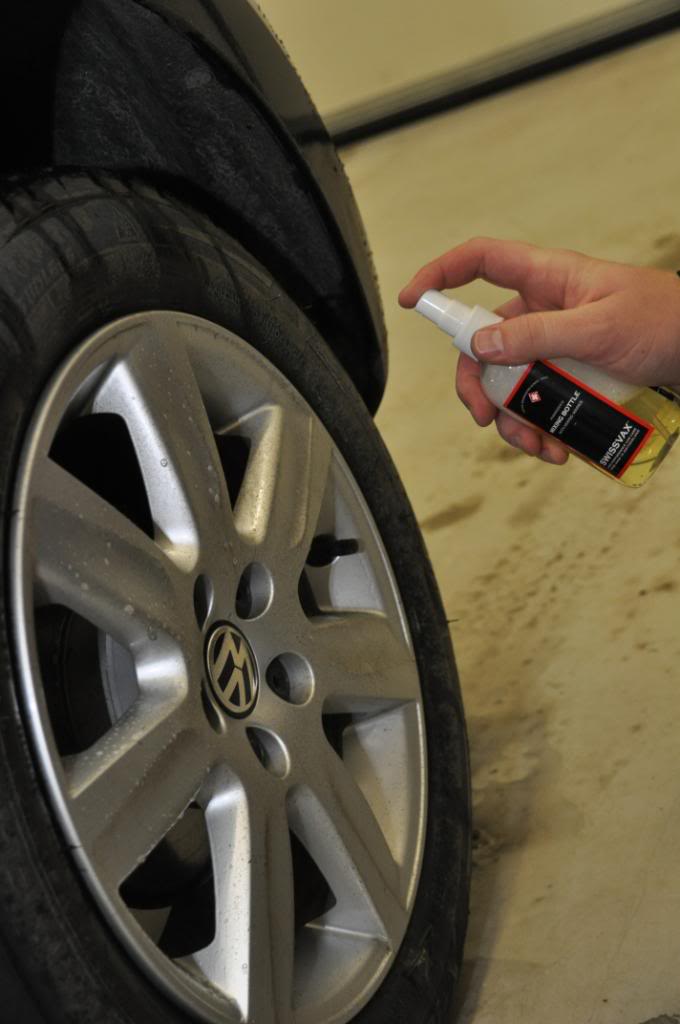

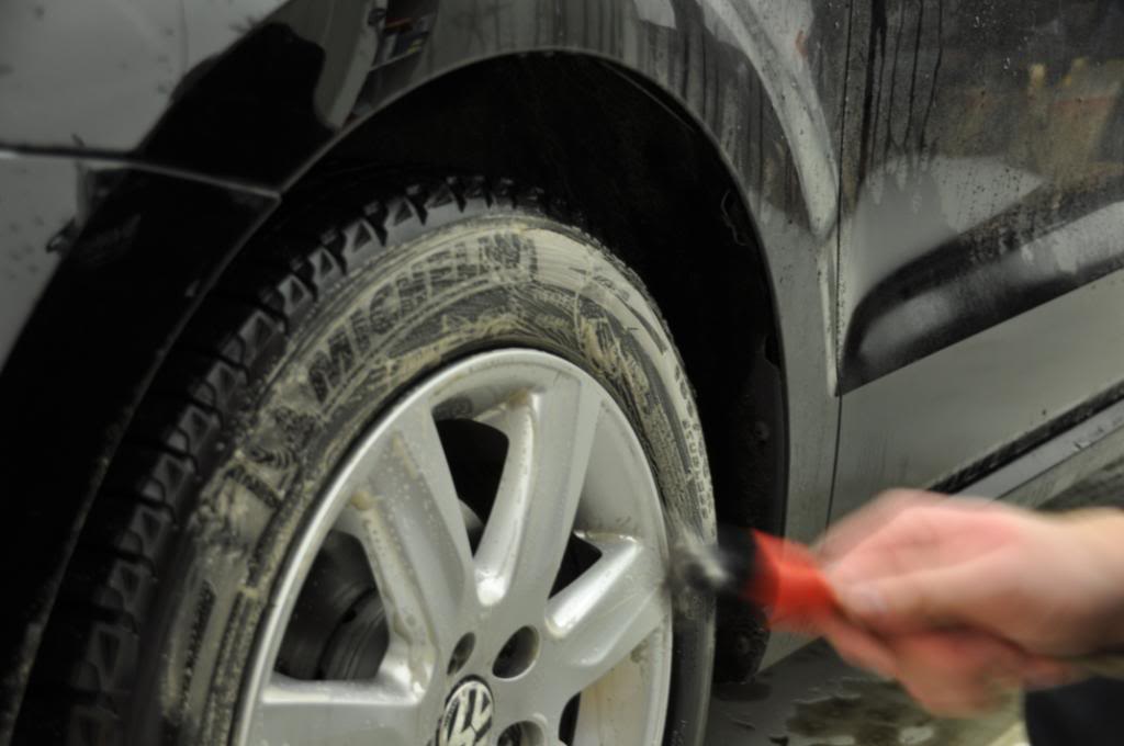

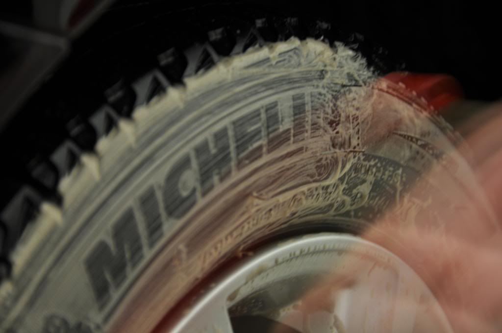

Swissvax Wheel på felger og dekk, blandet 1/3:
Litt møkk som løsner:

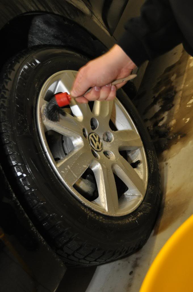

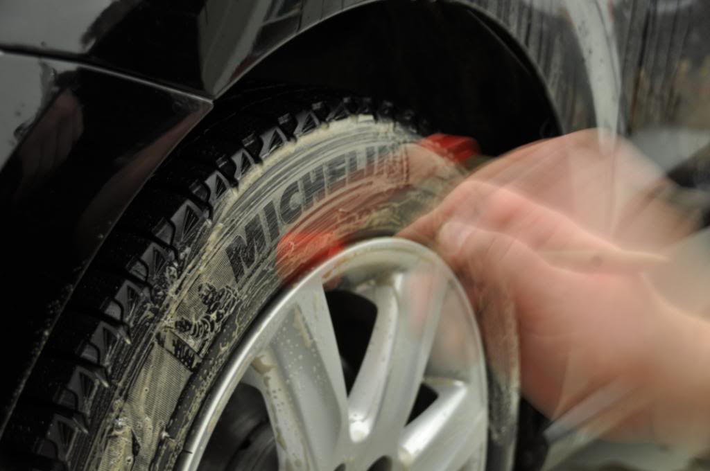

Swissvax Wheel Brush er ett nyttig hjelpemiddel:
Lå mye møkk i dekkene:
Og heeelt inn i kroker og kriker:

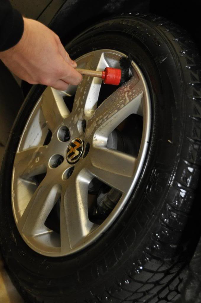

Brynjar vasker innsiden av felgene med noen Vikan børster for å få gjort skikkelig rent:
Brynjar elsker å bli tatt bilder av:

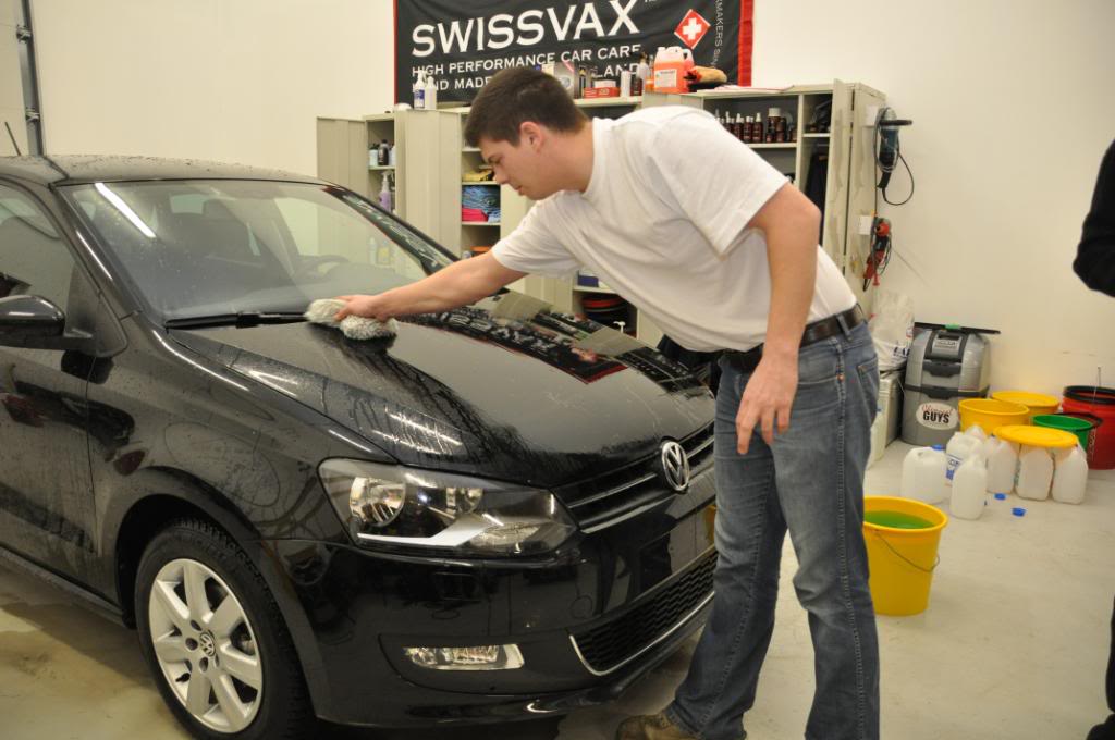

Brynjar vasker bilen med ONR og Swissvax Waschpudel:
Siden "alle" skal smake på vokser om dagen, så smakte jeg på en miks av vann og ONR, fy det smakte vondt, skikkelig såpe smakte det, minte litt om smaken på Lano håndsåpe:
Brynjar fortsetter vasken, hvor skånsomt dette var klarte vi egentlig aldri å konkludere med da det var MYE riper fra før av. Vi sprayet i alle fall godt med ONR på panelet før vi gikk over med "puddelen" som var dyppet i ONR bøtta. Samme bøtten som Brynjar duppet hodet i på A3'en:

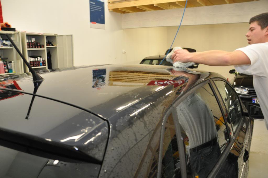

Nøye vask er viktig:

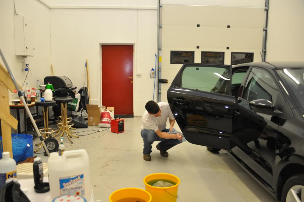

Bernhard jobber med clayen:

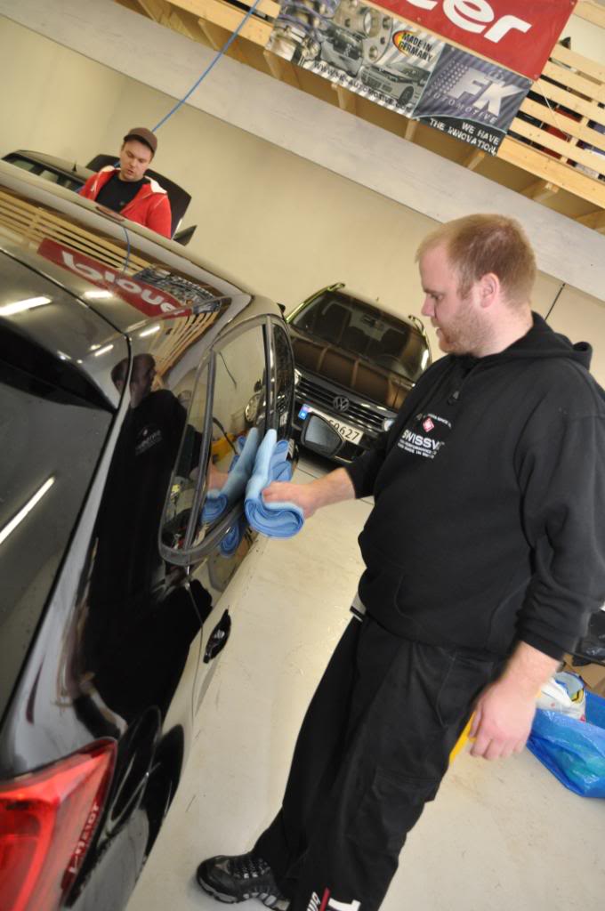

Tørk av lakk etter clay hører også med:

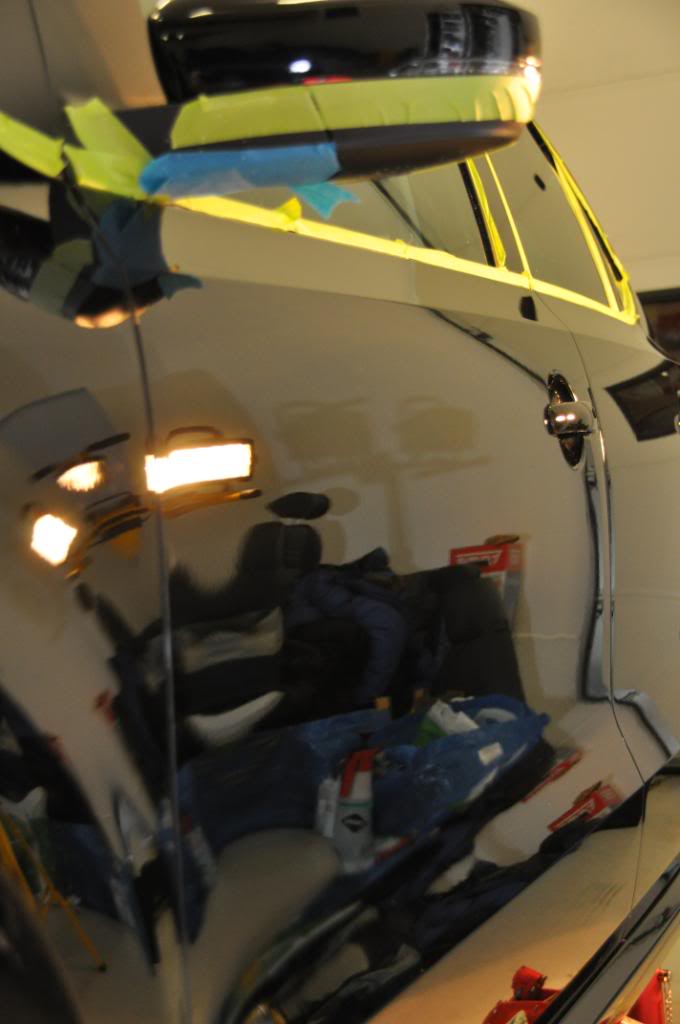

Døråpninger er også viktig å få tatt med seg(Legg forøvrig merke til uttrykkene LarsØ har på alle bildene han er med på):

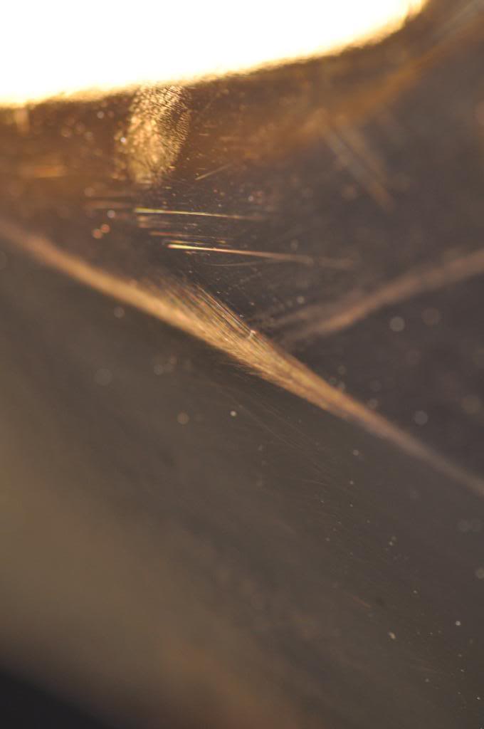

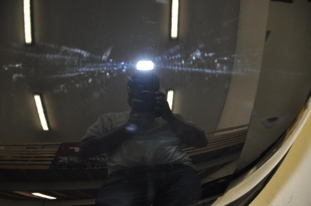

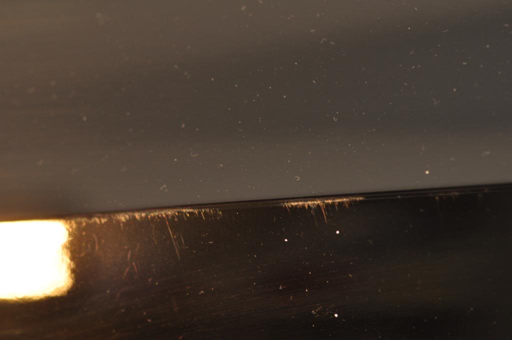

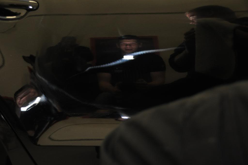

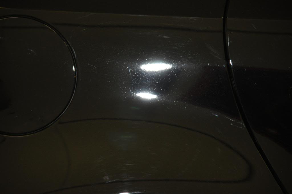

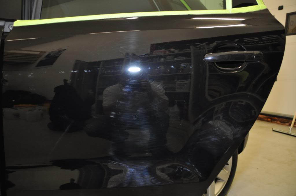

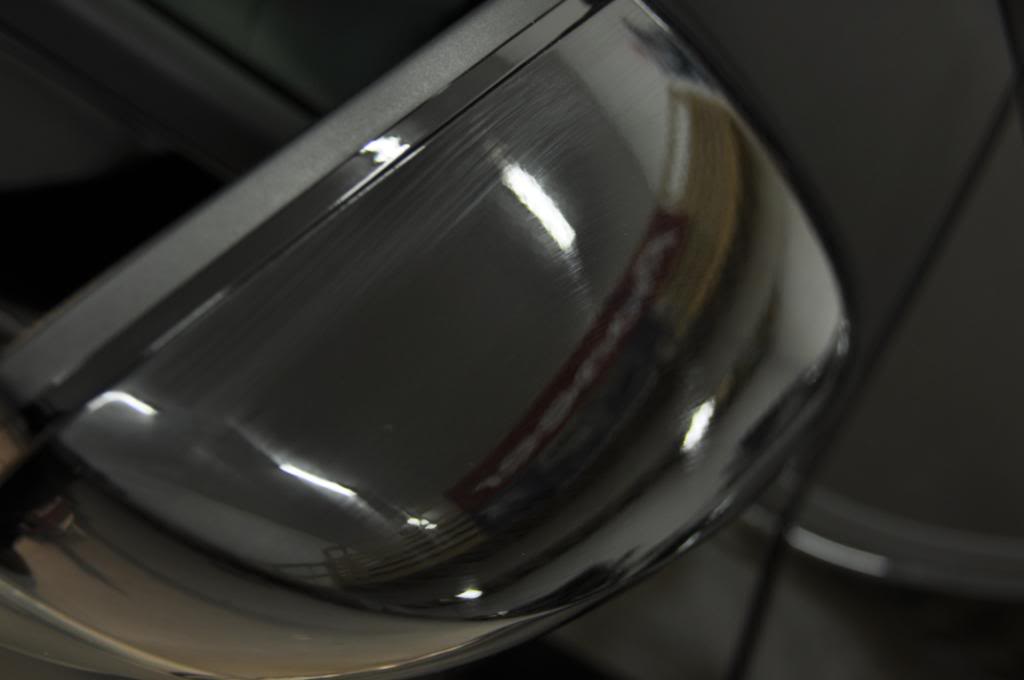

Så var det over til en skikkelig inspeksjon, og her var det mye å rette opp i:
Hva som har skjedd vet vi egentlig ikke, men vi mistenker at det er brukt produkter som fyller godt når bilen ble levert ut igjen.

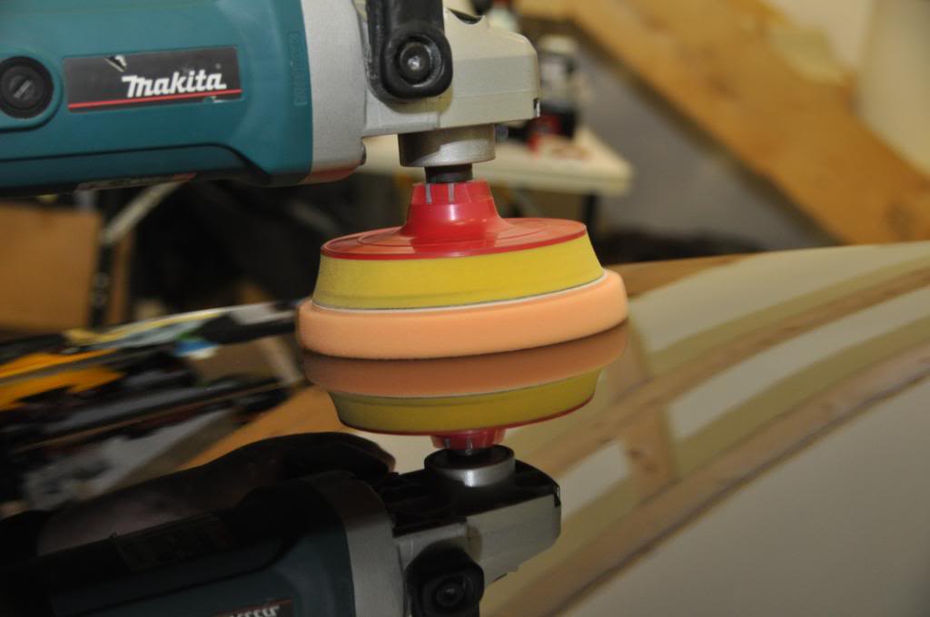

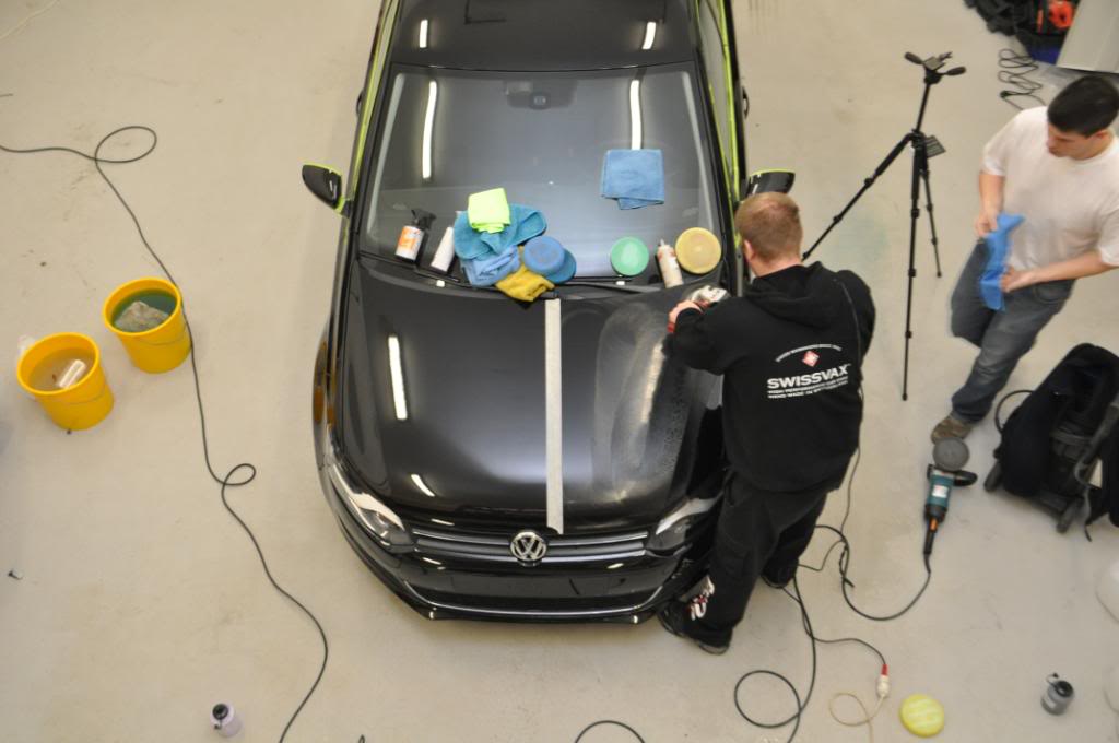

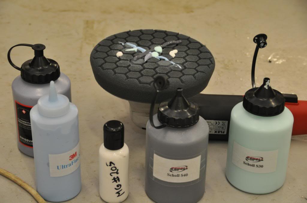

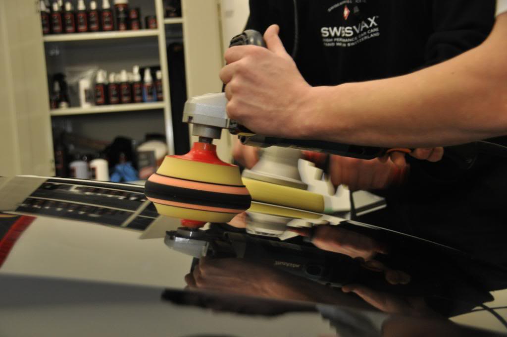

Så var det over for å finne riktig kombo, vi hadde sett for oss at dette skulle være en grei jobb som ble ferdig på 2 dager, men alle kan ta feil..
På bildene som følger så er vi i full gang med å teste komboer, det som ble testet er:
Produkter:
Scholl S02+
Scholl S03 Gold
Scholl S03+
Scholl S17
Scholl S17+
Scholl S30+
Scholl S40
Scholl A7
Scholl A15
Swissvax Cleaner Fluid Strong
Swissvax Cleaner Fluid Medium
Swissvax Cleaner Fluid Pro
Meguiars Mirror Glaze #85
Meguairs Mirror Glaze #83
Meguairs Mirror Glaze #80
Meguairs Mirror Glaze #7
Meguairs Mirror Glaze #205
Meguars Deep Crystal Step 1
3M Extra Fine Compound
3M Ultrafina
Menzerna Super Intensive Polish
Menzerna 106FF
Menzerna PO203s Power Finish
Menzerna PO85RD
Pads:
Scholl:
Gul, orange, orange spider og svart.
Meguairs:
Gul Soft Buff v 1 + 2
3M:
Gul og blå.
Uber:
Orange, grønn, blå og sort.
Chemical Guys Hex Logic:
Svart og grønn.

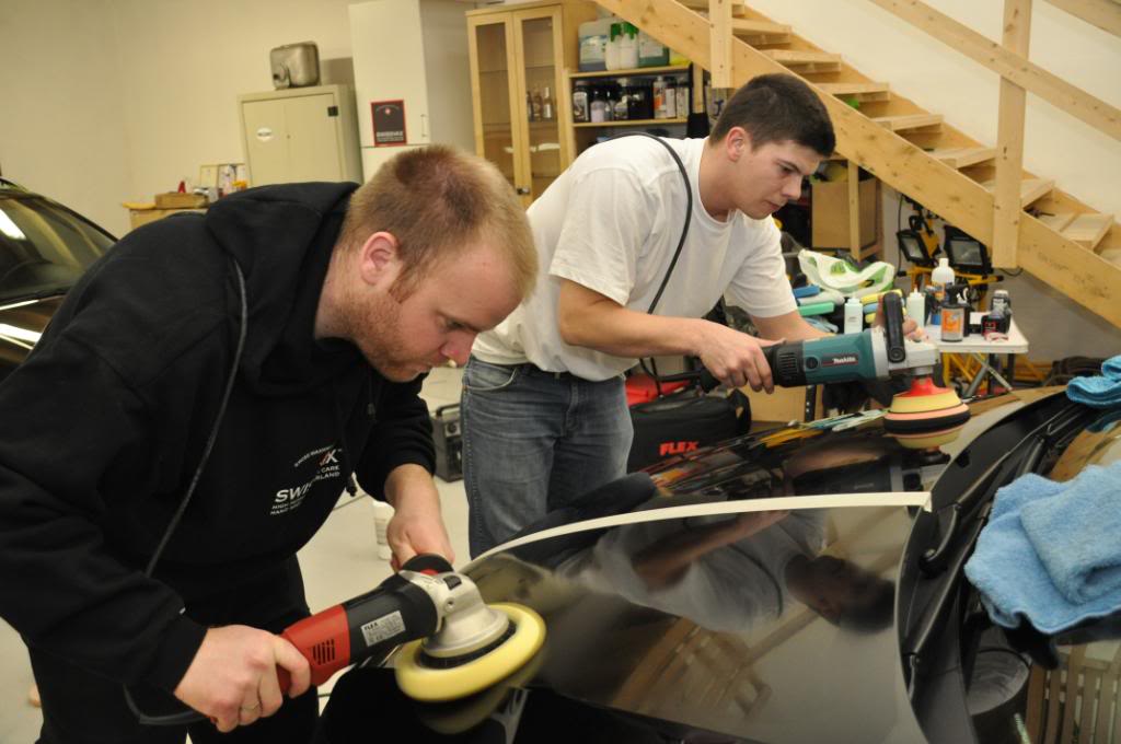

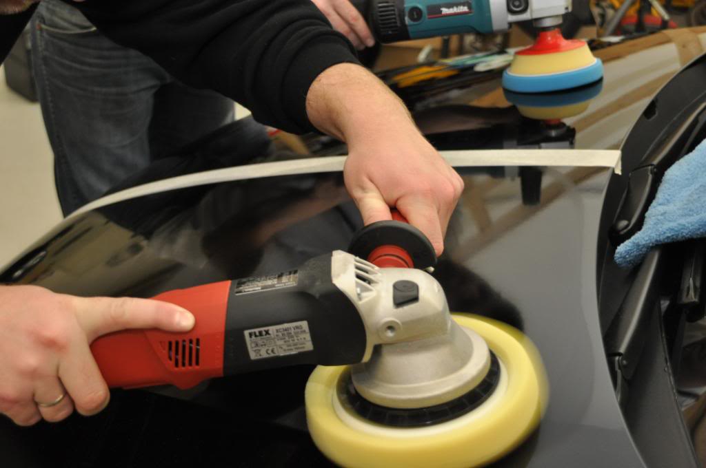

Maskiner:
2xMakita 9227CB
2xFlex 3403VRG

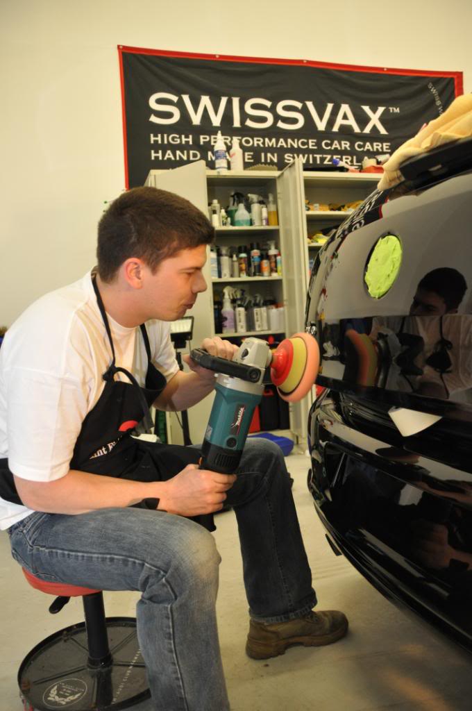

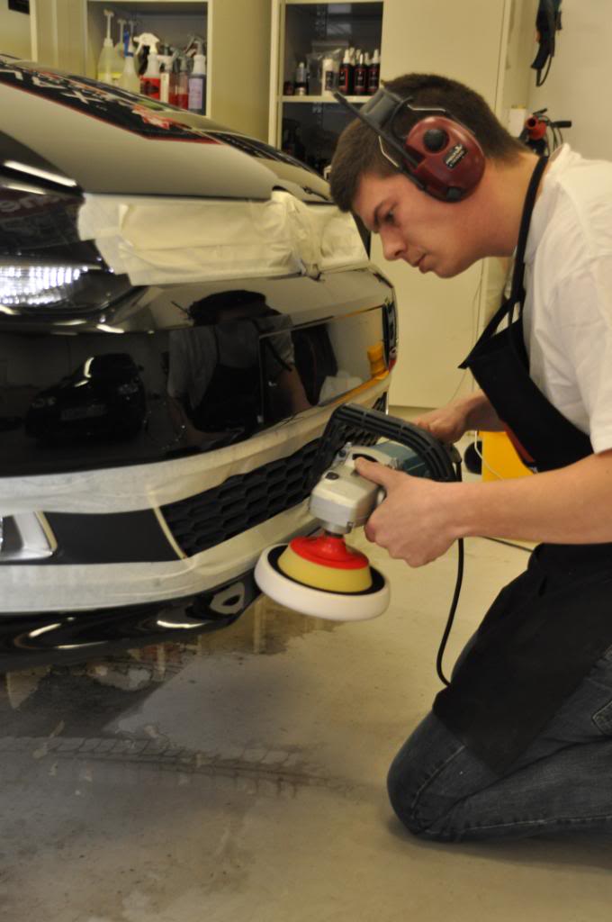

Vi trener også til DCN's årlig tandempoleringskonkurranse:
"Kæm e fardin?"
Holder det ekte med en skikkelig HMS-arbeidsstilling:

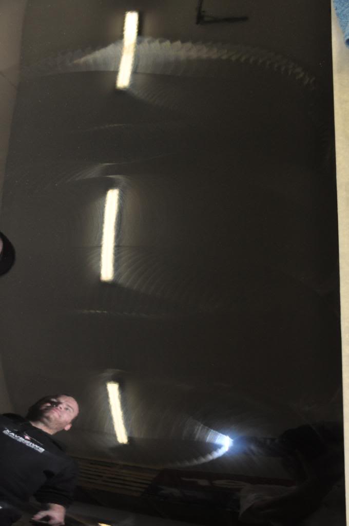

Inspeksjon av ferdig resultat? Neida, det var det laaaaaaaaaangt derifra:

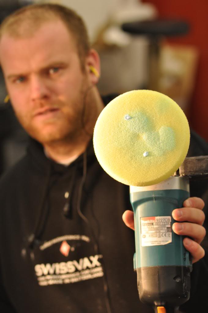

Etter mye testing ble det ett desperat forsøk på å gjøre slutt på alt, men jeg manglet ammo:

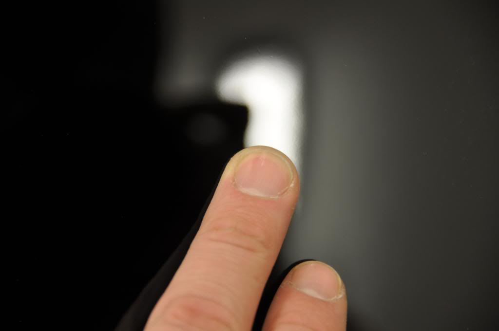

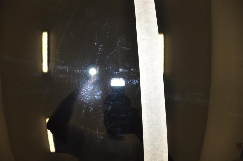

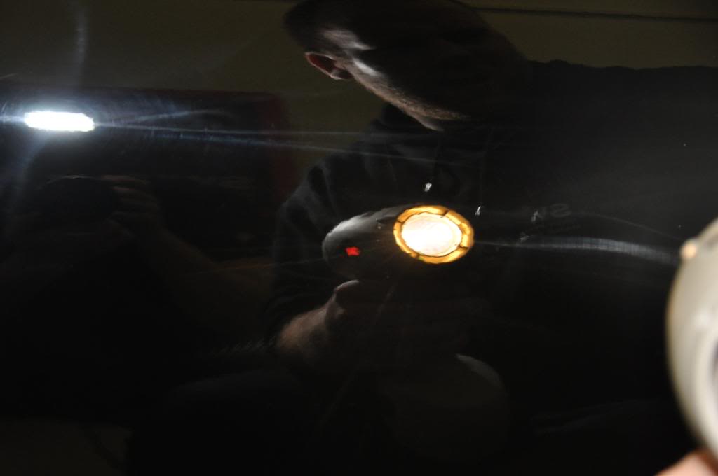

Her ser dere grunnen til at man putter en SunGun i munnen:

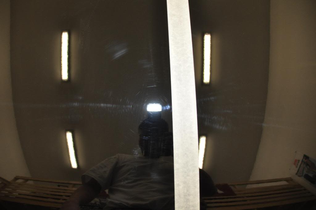

Her var det ingenting som laget en god nok finish.. Alle pads lagde spor, MF lintet og lagde merker etter buffing.. Schaize!!!:
Her har vi kjørt med PO85RD på finishing pad og resultatet ser tilsynelatende bra ut.. Vi gjennomførte en lettelsesklem før vi fant ut at vi skulle ta en wipe-off. Vi ber til høyere makter og holder hender i håp om at det skal hjelpe:
Ble det det beste? Nope:

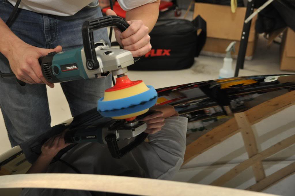

Bernhard prøver kombinasjonen for å se om den fungerer?:
Brynjar forsker litt videre på forskjellige kombinasjoner.. Her i dyp konsentrasjon:

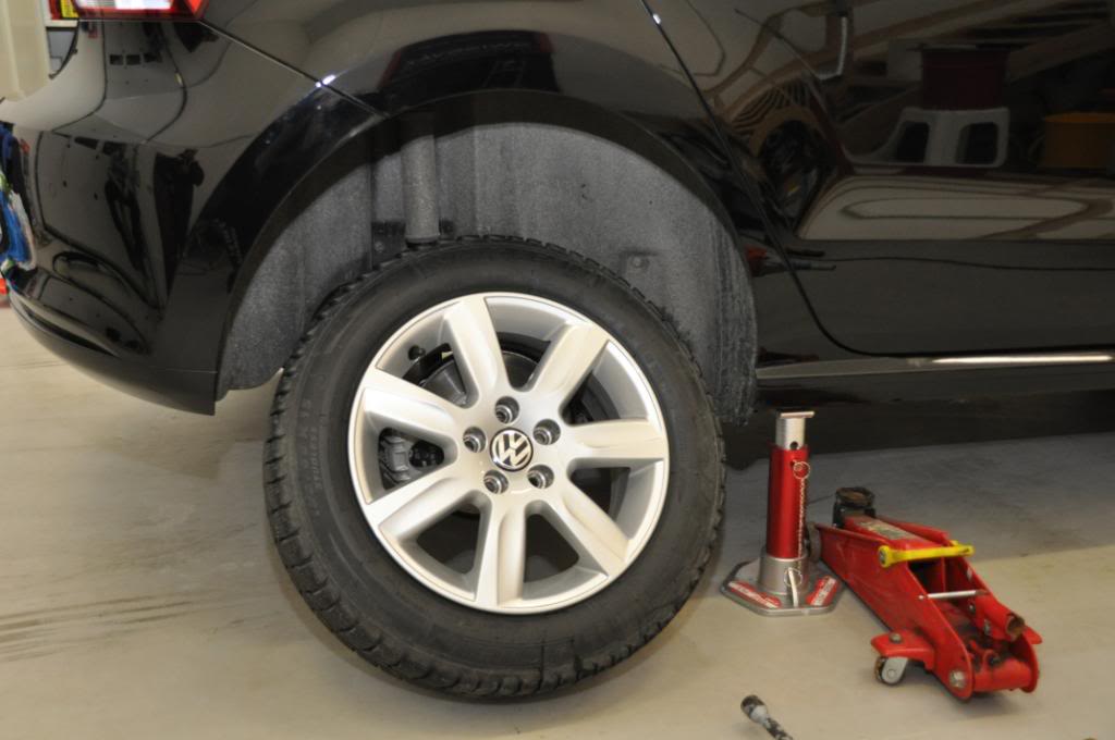

Bernhard begynte med litt hjul og hjulkasser sålenge:

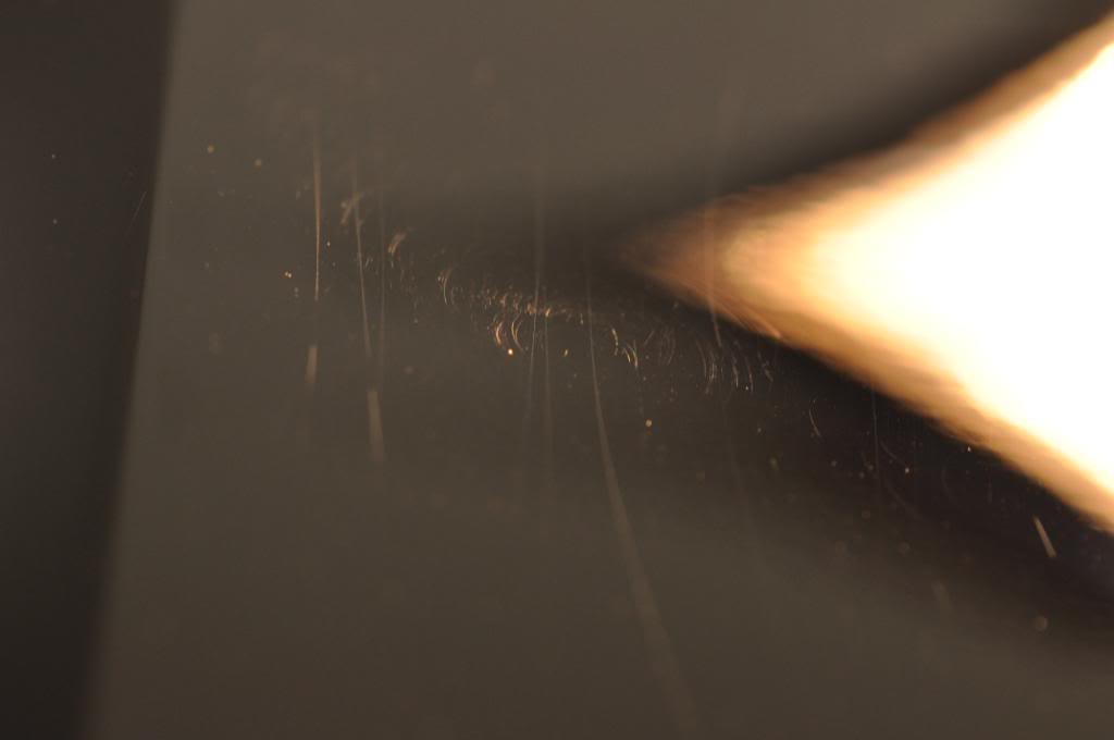

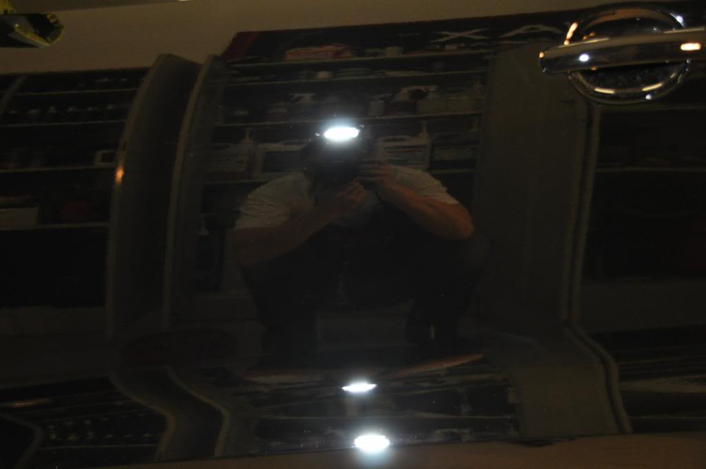

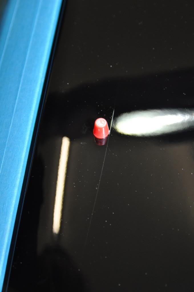

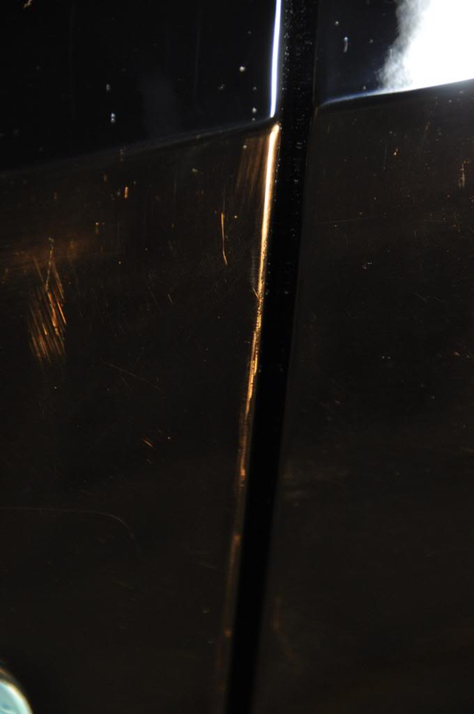

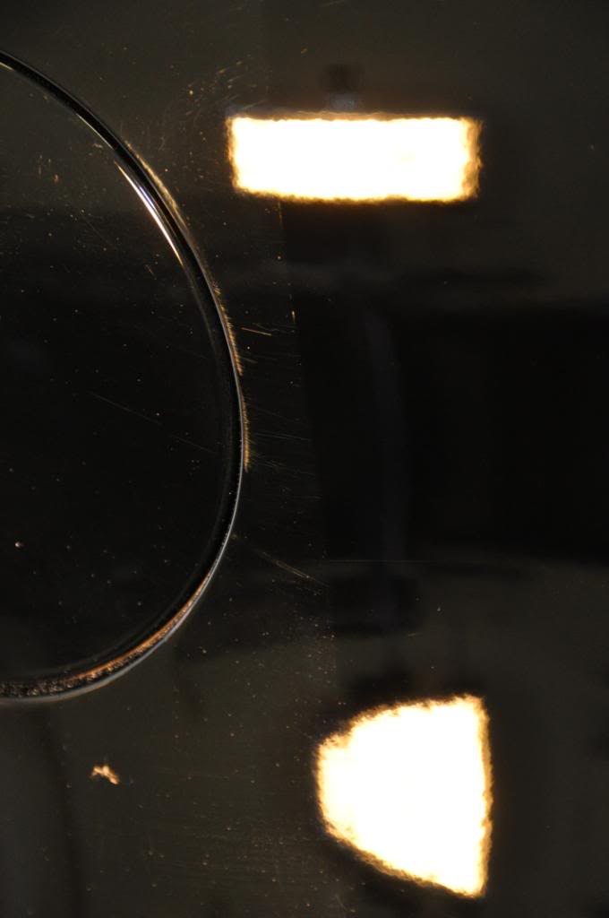

Ripe som lå igjen fra før av (Den røde korken er kun for å få fokus):

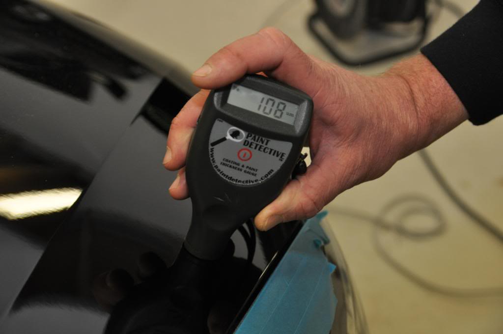

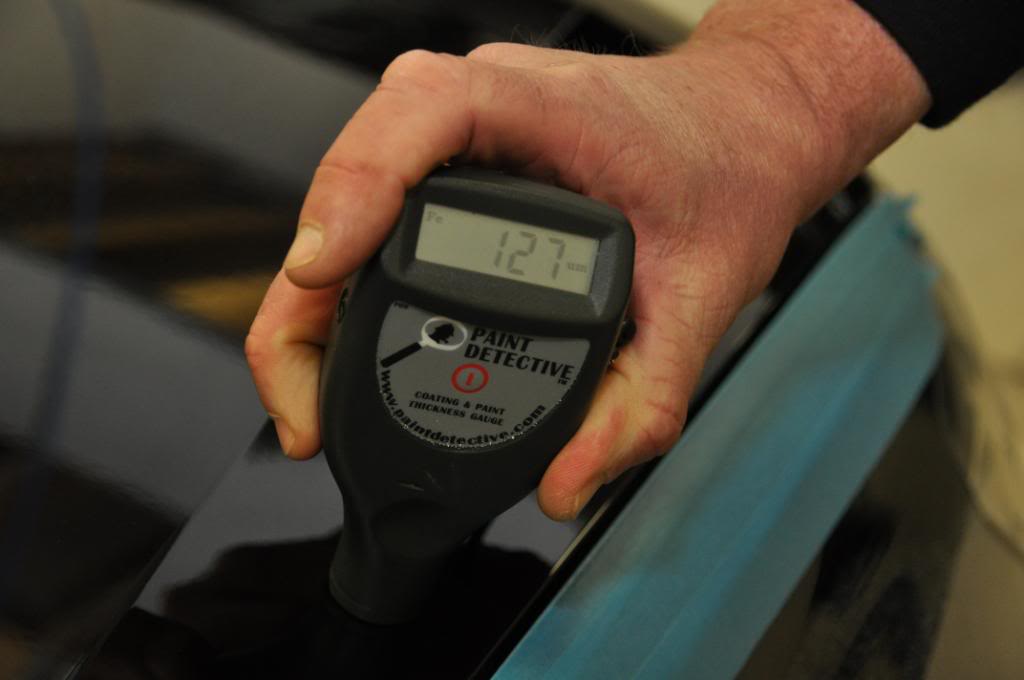

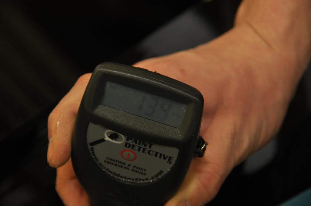

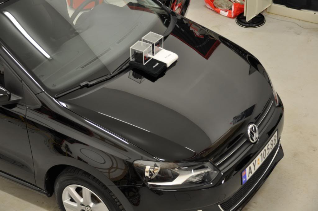

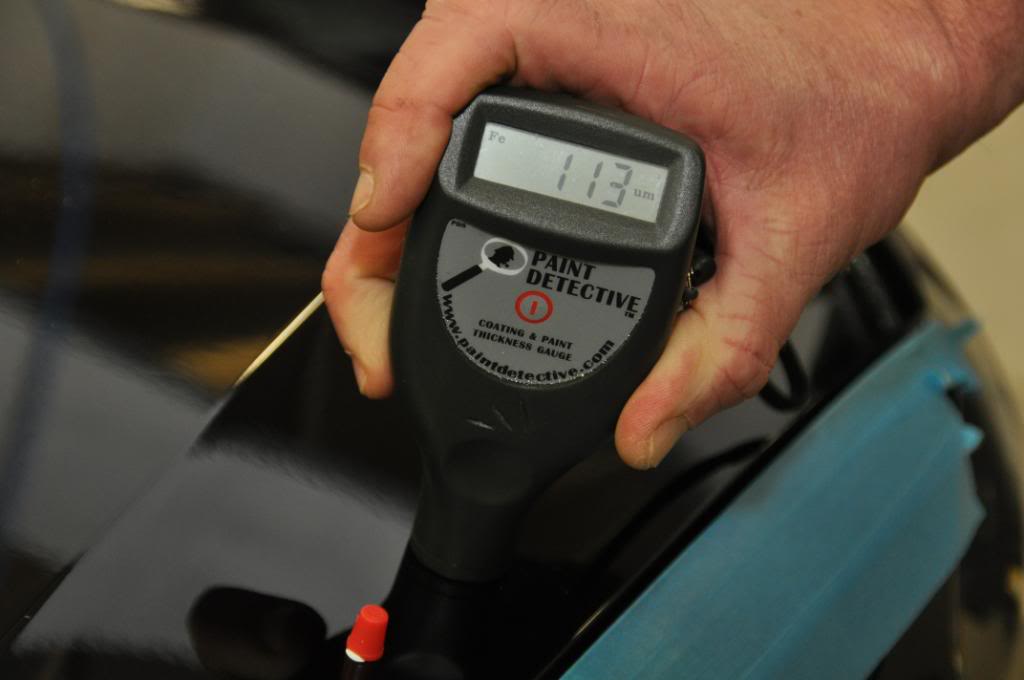

Brynjar måler litt lakk rundt ripen, gode og normale verdier for en nybil, muligens litt lakk som er fjernet fra før:
Lakkdybdemålinger etter (På tilfeldige steder da vi ikke hadde noen preferansepunkter:

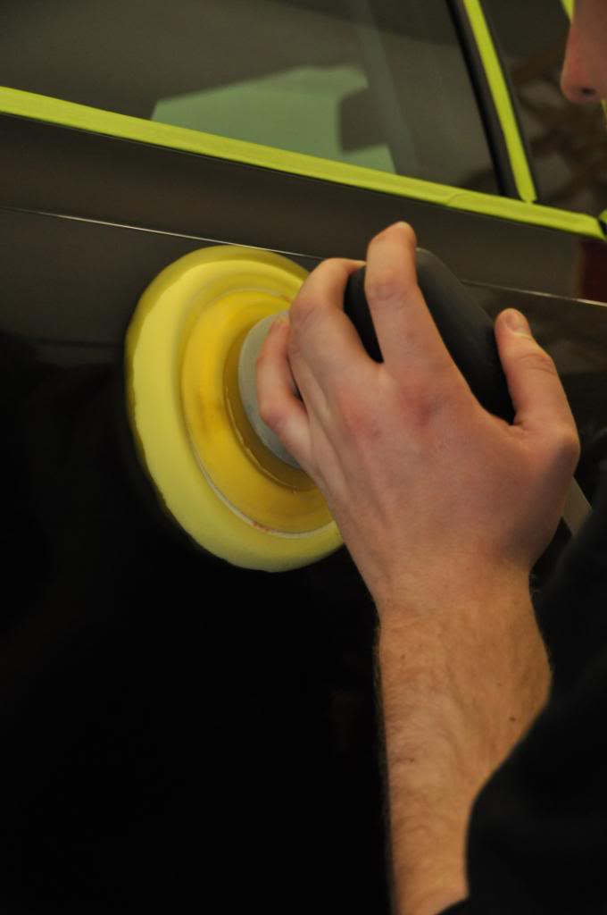

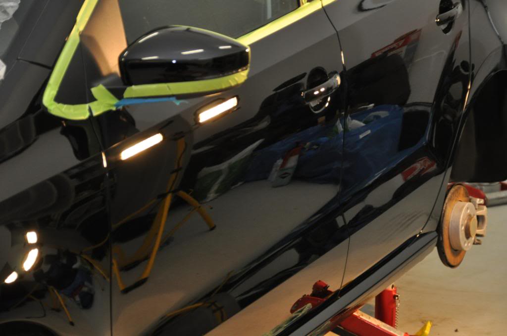

Så var det resultatet etter en runde med S03+ og gul pad:
Ble tre runder og siste runde var med S03Gold for litt ekstra cut:

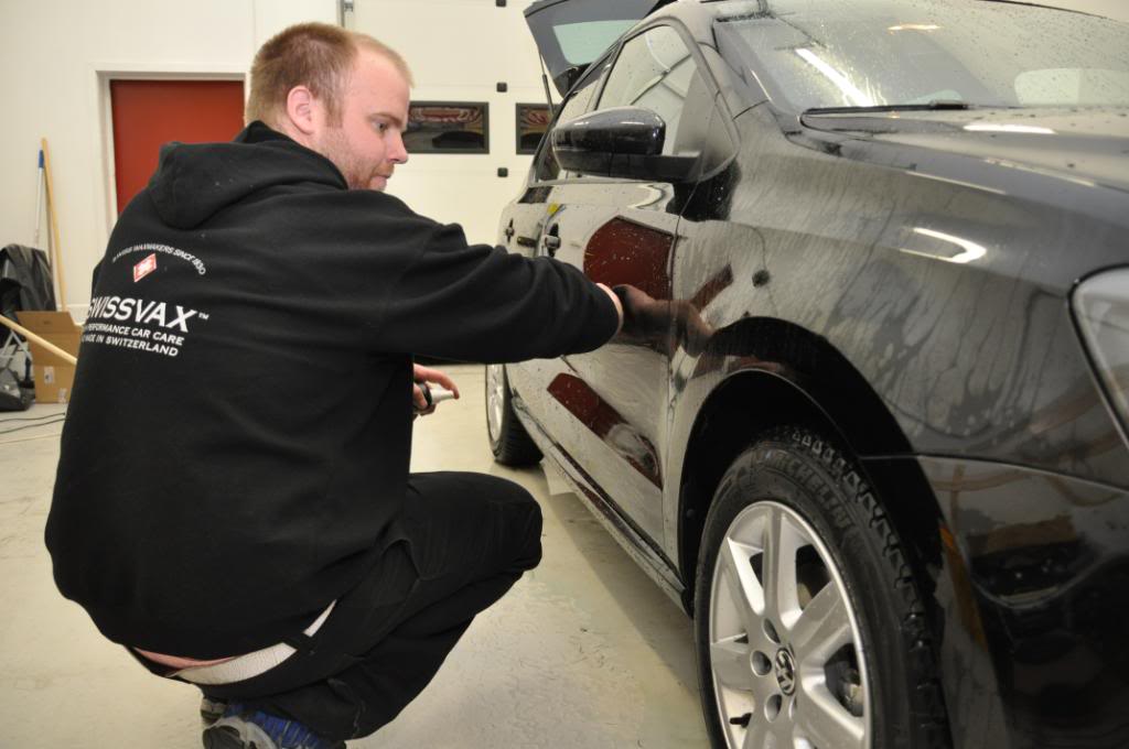

Brynjar ordnet den biffen.. Ripen var dyp men er nå redusert med en 10-15MY. Det som var igjen var kun synlig med iherdig stirring i riktig vinkel:

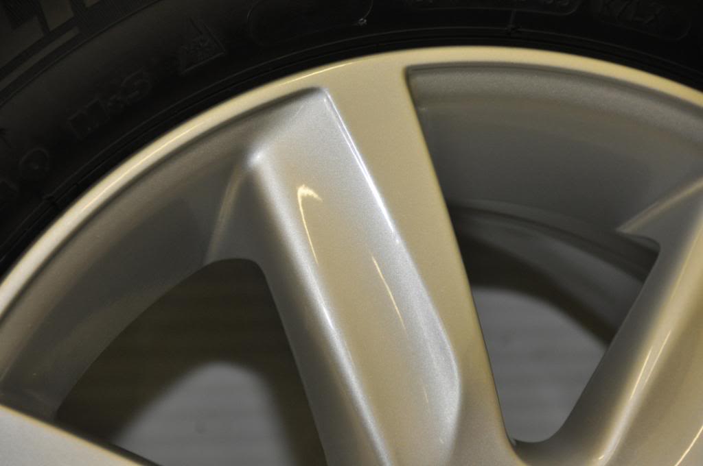

Bernhard holder det ekte med å rense lakken på felgene etter å ha vasket de med Duragloss APC 1/10:

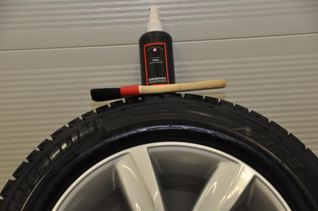

Swissvax Autobahn påført og buffet av, samt Pneu på dekkene:

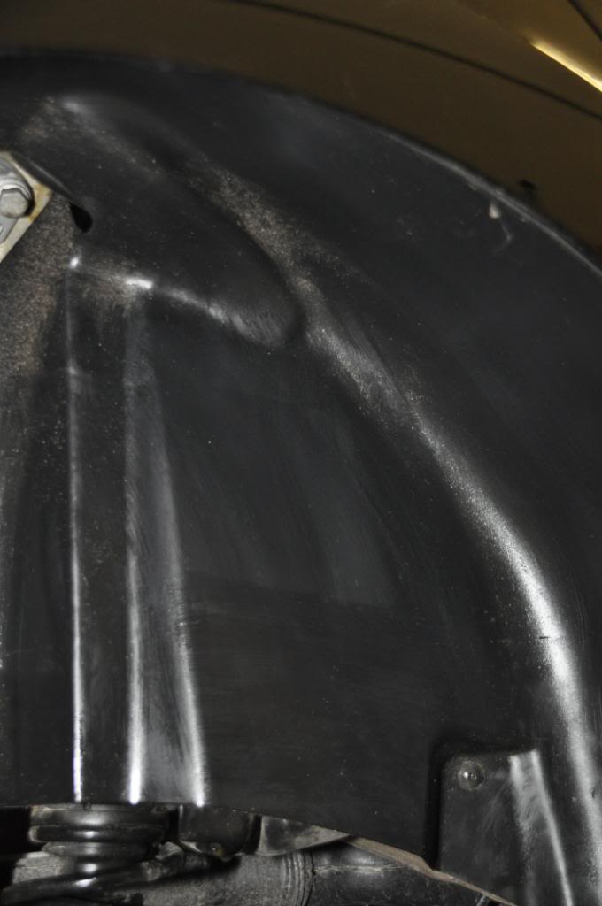

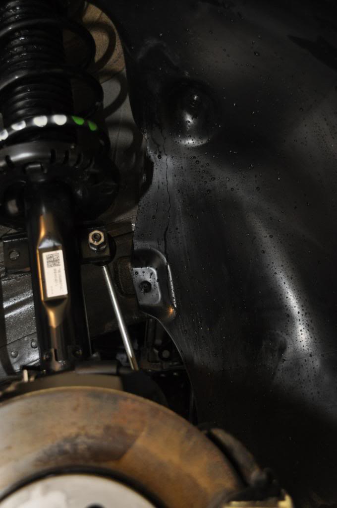

Hjulhus, dynket disse først med vann og ONR for så å tørke over med MF:
Brynjar er glad for at han endelig har funnet noe som fungerer (Trodde vi):
Hjulhus ble helt ok:

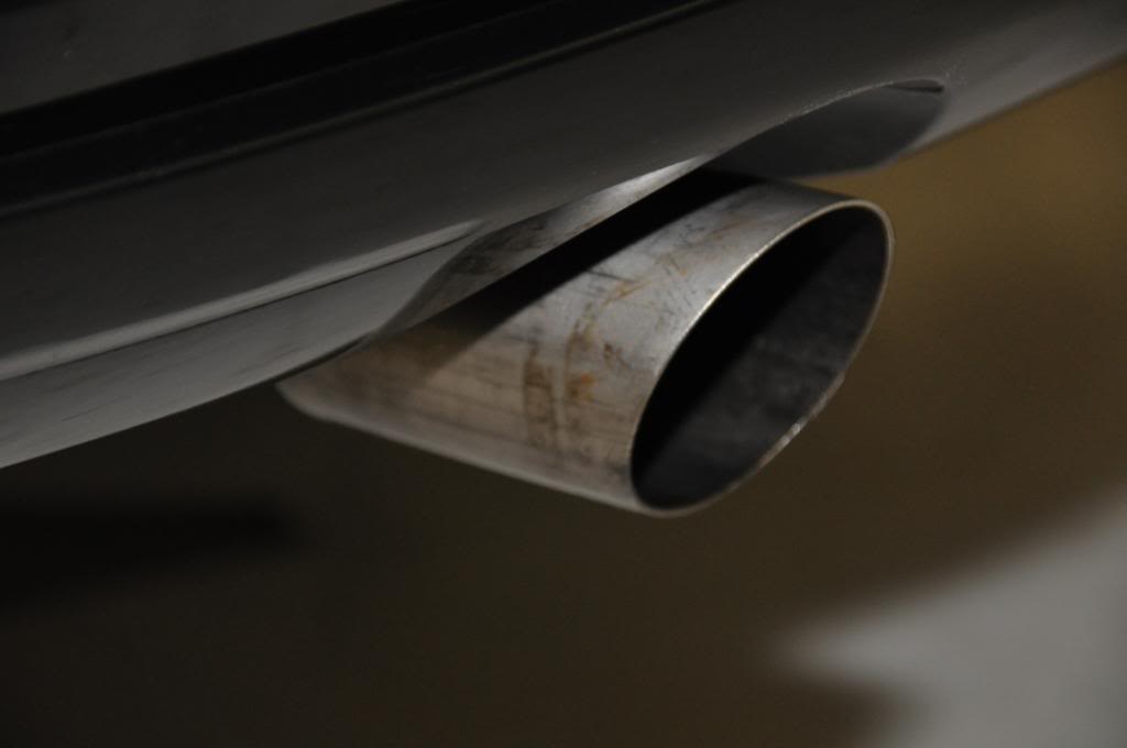

Eksosstuss fikk litt pleie av Ole Gunnar sammen med Tardis (Ønsker forøvrig en uttalelse fra Ole Gunnar om man blir svimmel av denne?)
Og man prøver litt til:

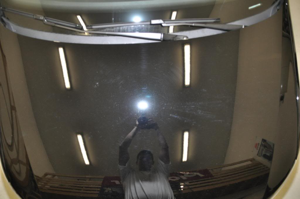

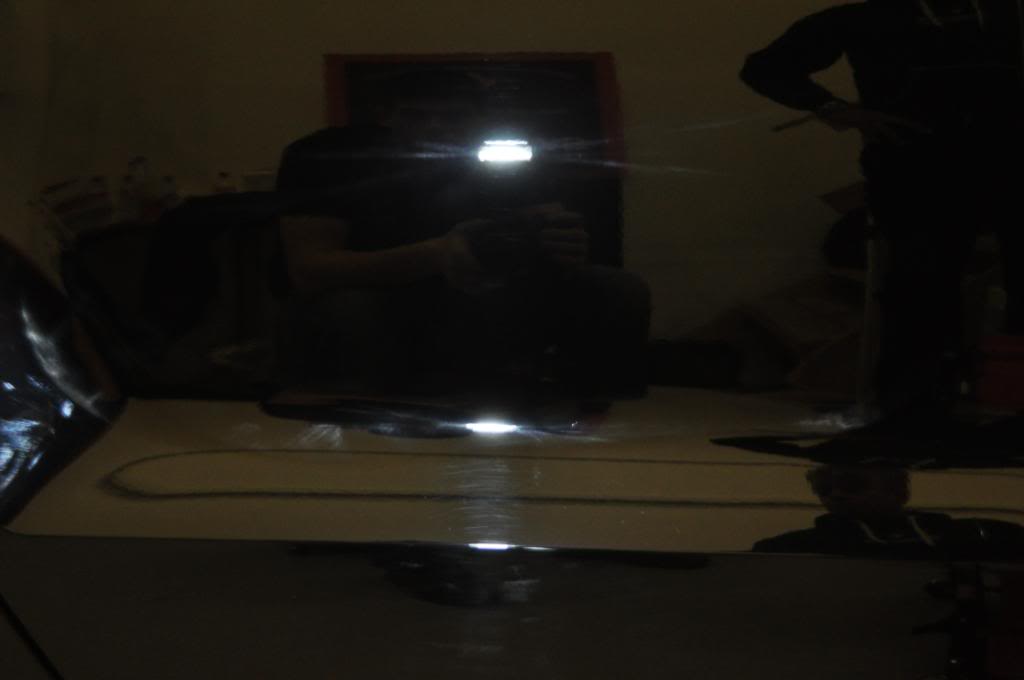

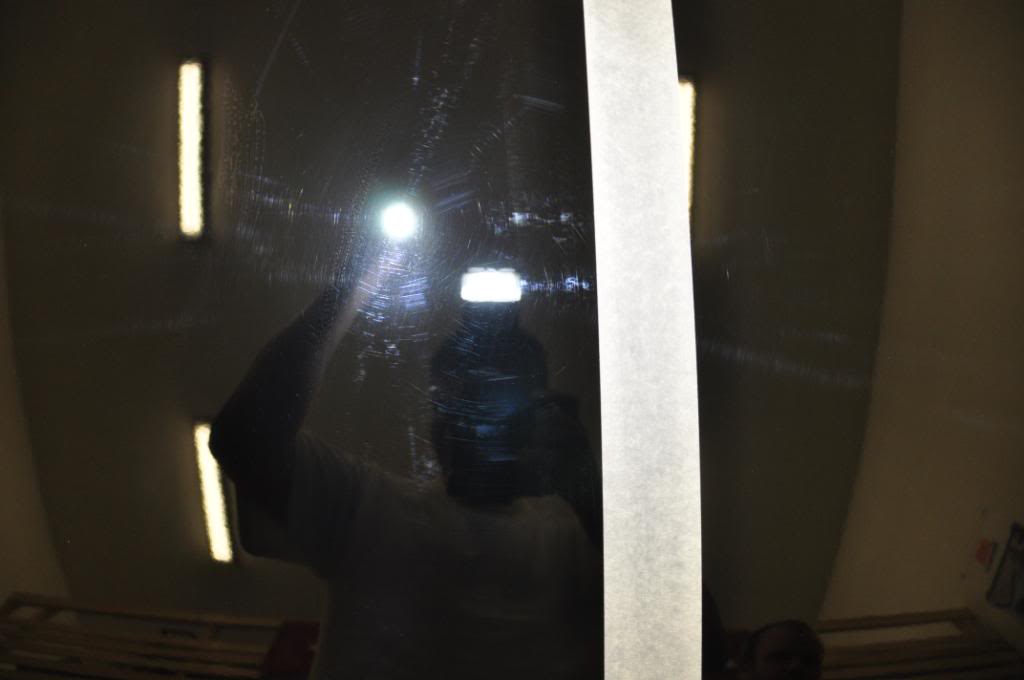

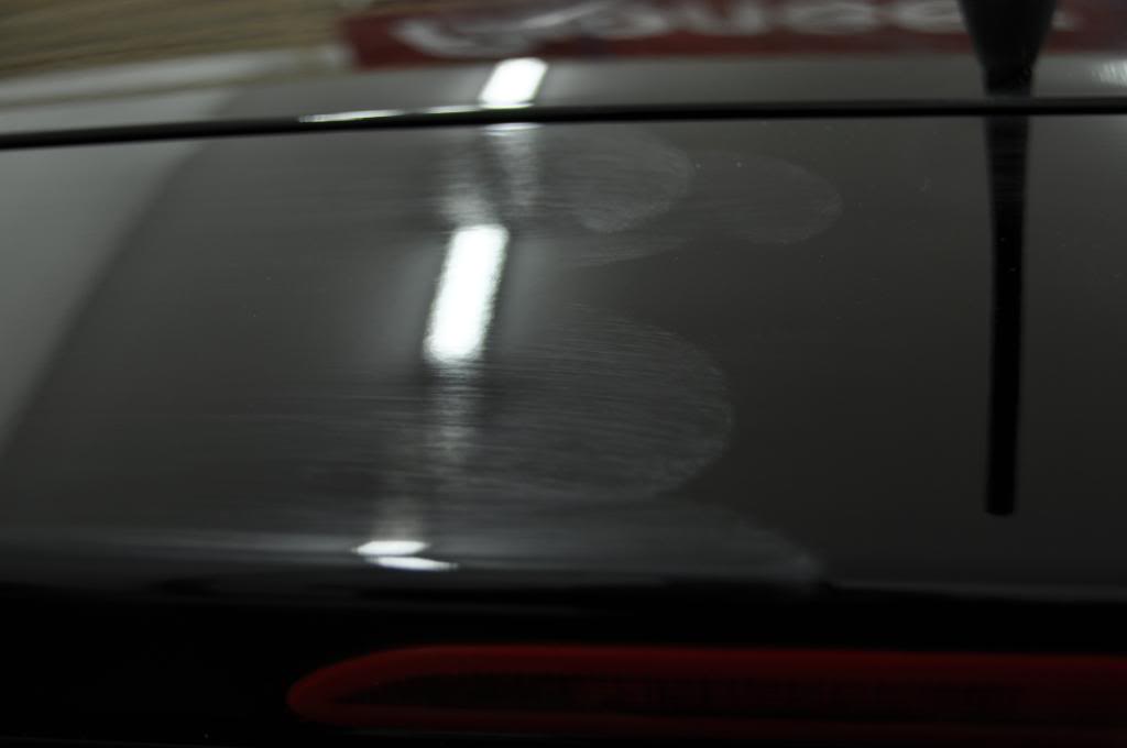

Brynjar oppdaget noen merkelige "prikker" på bakskjermen:
Brynjar hadde for anledningen tatt med seg Porter Cable maskinen sin da den beveger seg i ett litt anderledes mønster enn Flex sin. Tanken var at den enorme "force rotation" til flex'en gjorde at finishen ble ødelagt.
Hjalp det?
Neida!
Vi prøver igjen:
Ikke denne gangen heller gitt. Dette er da diesel utgaven av SunGun som trenger litt gløding før den slår seg på:

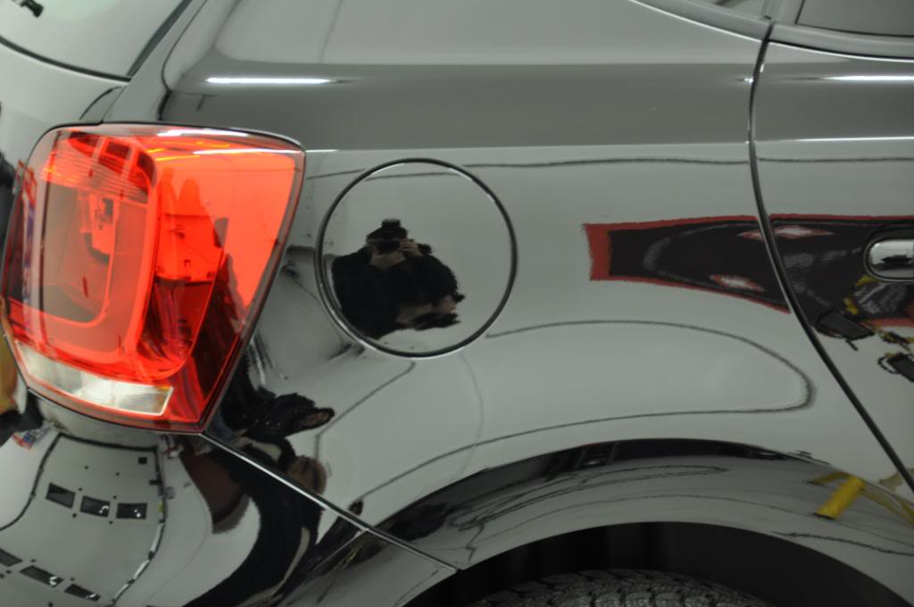

Hva skjer? Vi avslutter bra jo:
Dette var slutten på dag 2. Vi hadde endelig funnet en kombo som fungerte, dette klarte vi ikke alene riktignok, men vi fikk mail fra en av fabrikkantene på produktene vi brukte.

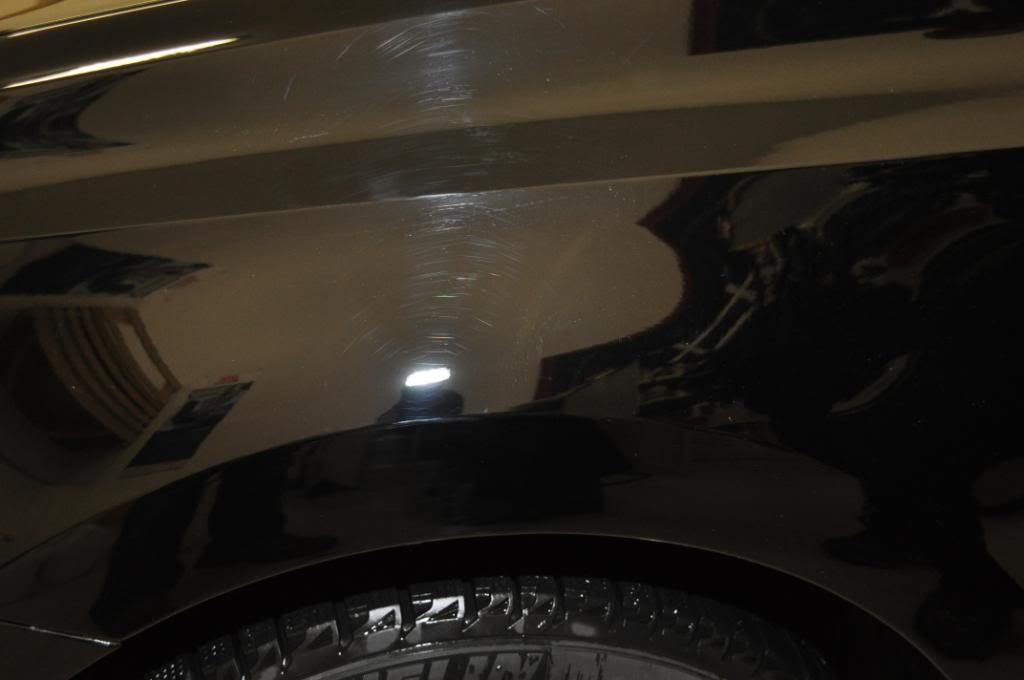

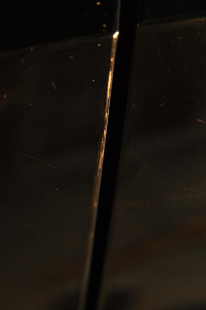

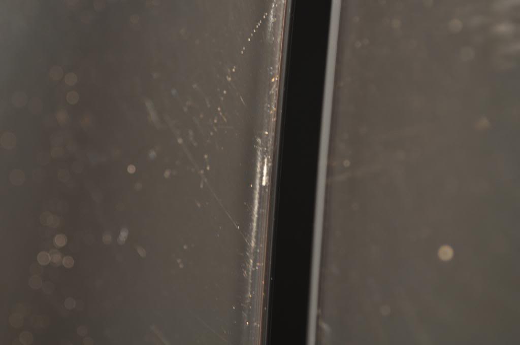

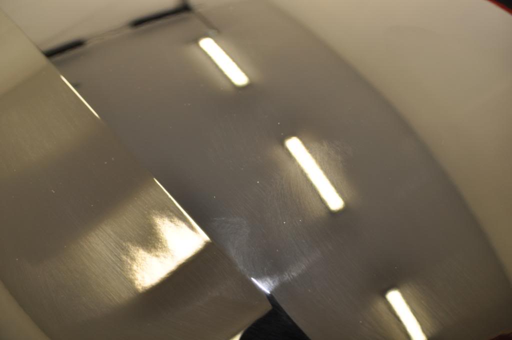

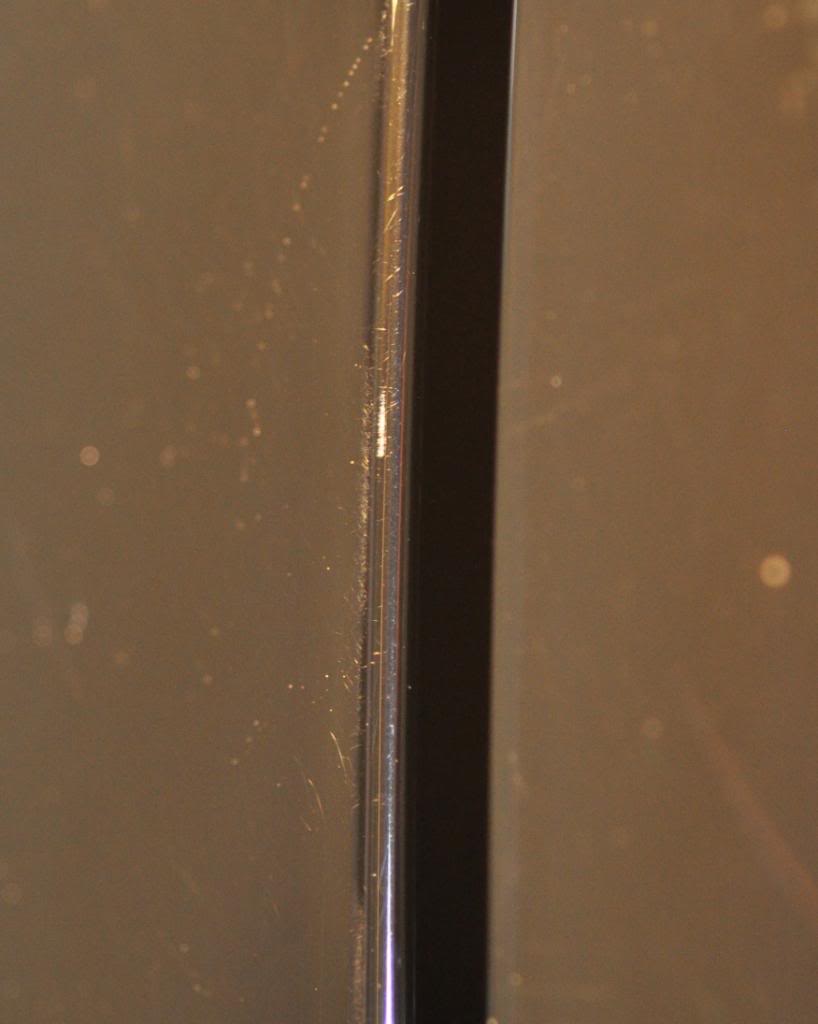

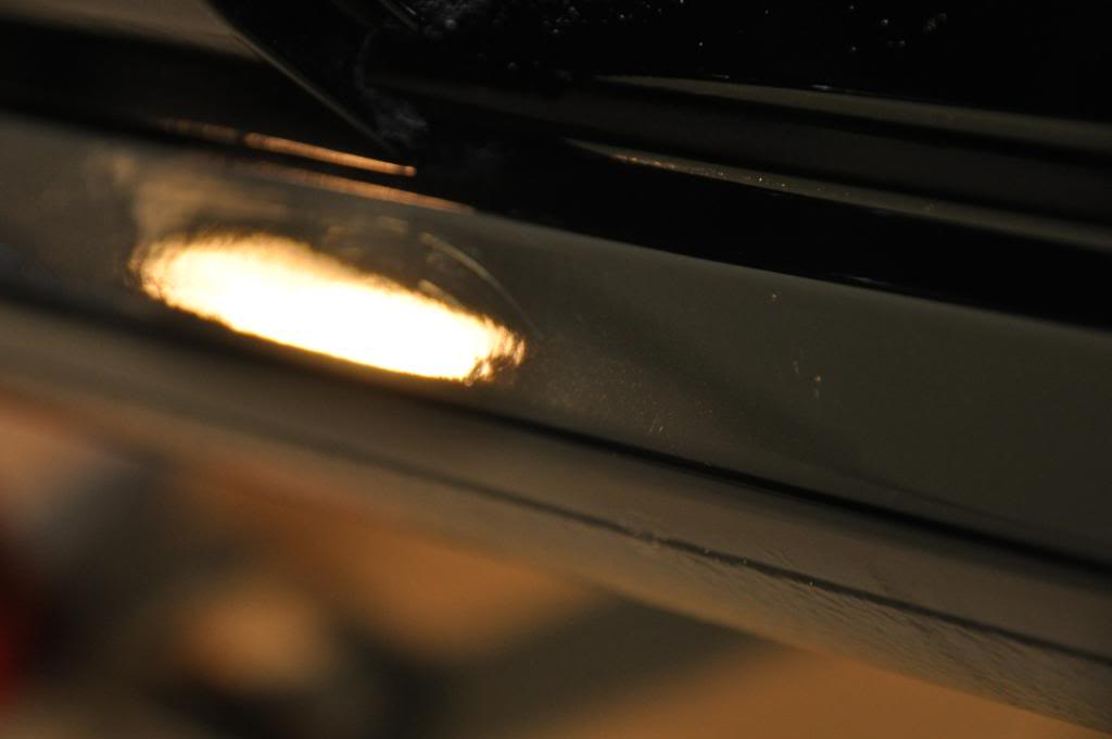

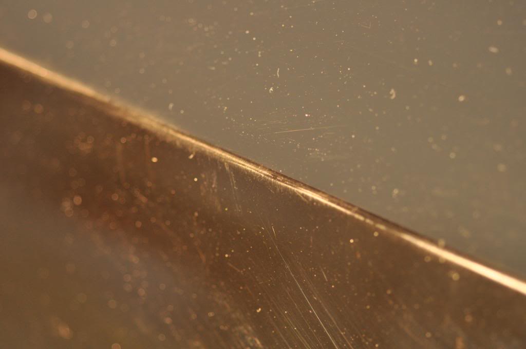

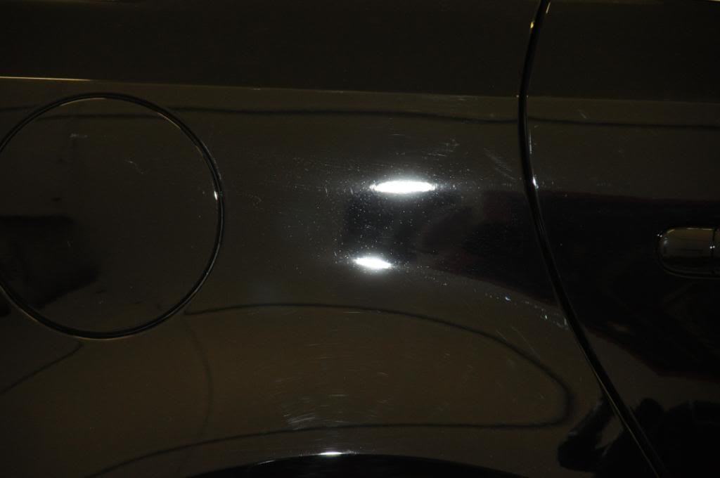

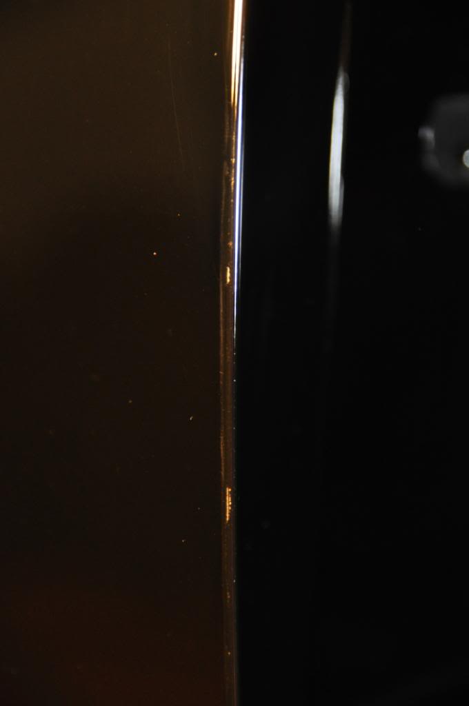

I dag så oppdager vi litt andre ting, forrige firma har jo brent igjennom litt lakk på enkelte steder, da over kanter og døråpninger, og enkelte steder inn til metallet:
Dette er resultatet av å kjøre hardt over overlappende paneler med grov pad og slipemiddel:
De fleste kanene var kjørt hardt, noe den overskydende polishen i kroken her også tyder på:

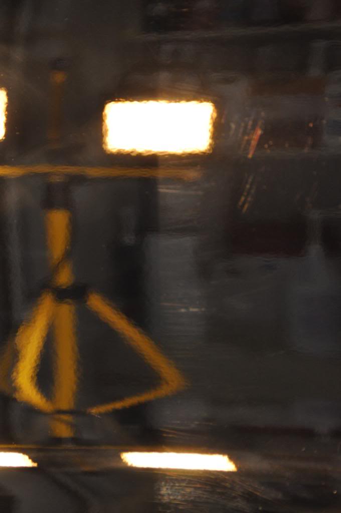

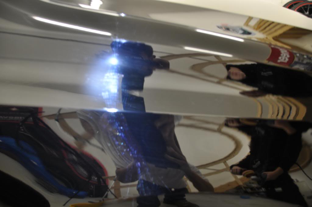

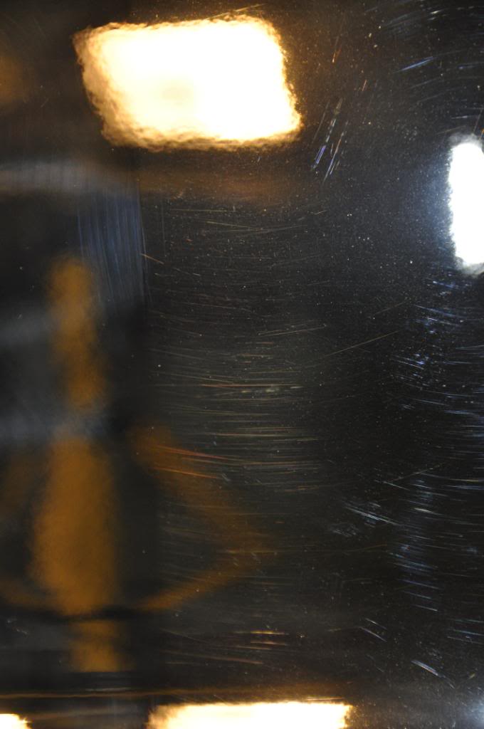

Microswirls etter pad:
Microswirls looooong gone:
Litt 50/50 bilder:

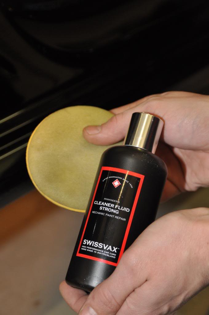

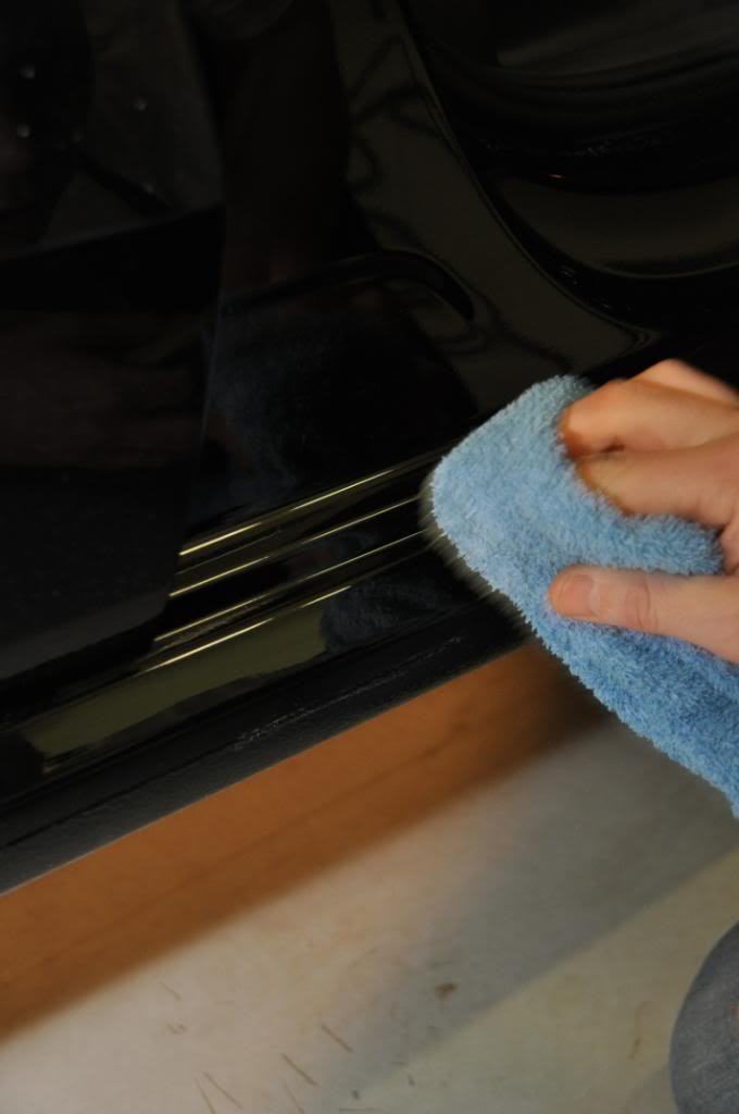

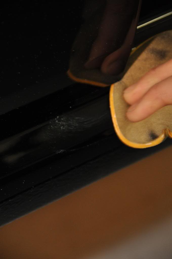

Så fant vi ut at det var på tide å fjerne transportfett fra nederste listene siden forrige firma ikke så poenget med dette:
Swissvax Cleaner Fluid Strong is da shit:
Påføres:
Buffes av:
Voila:

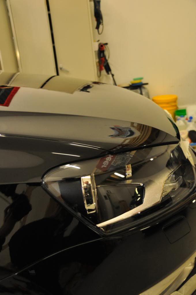

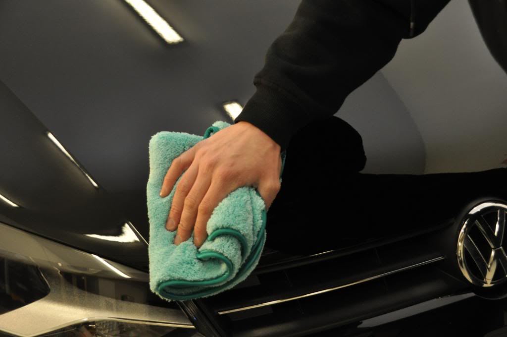

Ahhhh, vakkert:

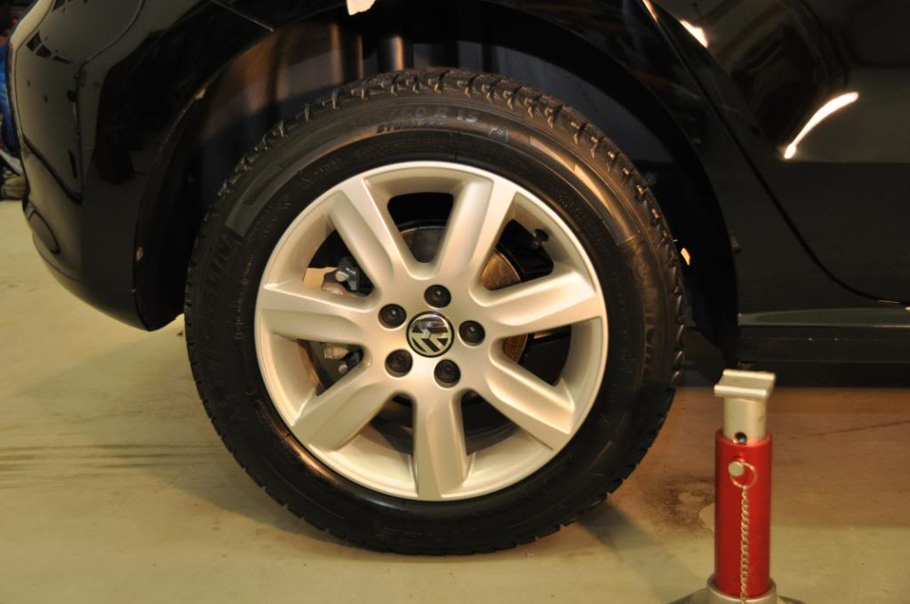

Bakhjulene på igjen:
Så var det foran, denne gangen ble det Scholl Rapid 9000 1/5, samt Mothers Wheel Well Brush "spylt" av med vann på pumpekanne:
Brynjar holder fortsatt ekte:
Ble blankt og fint nå:

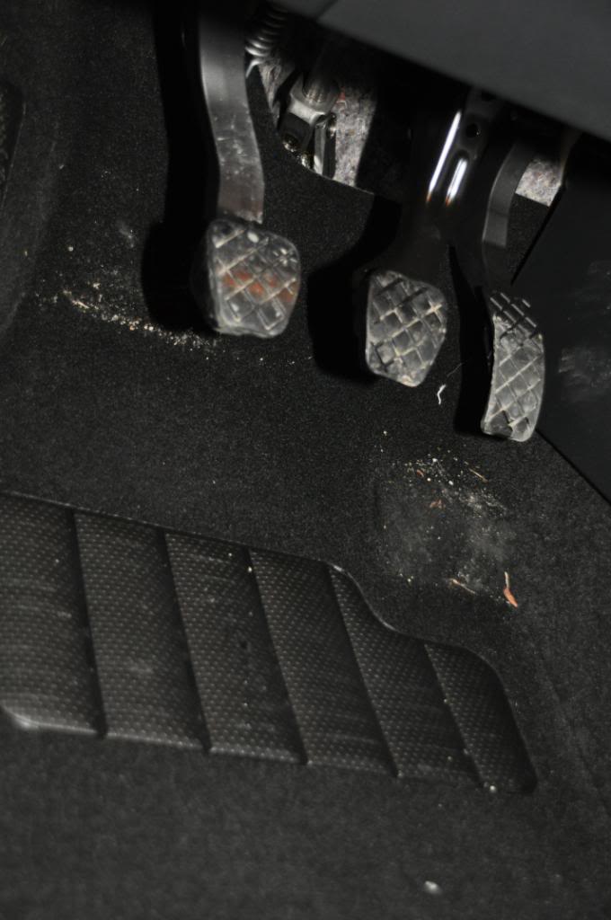

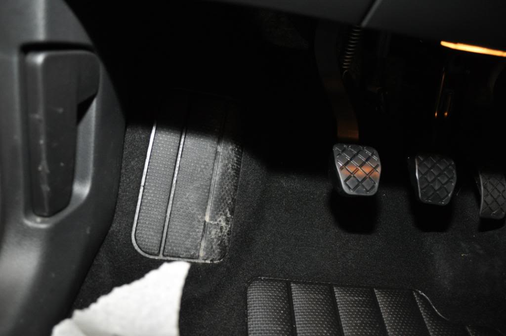

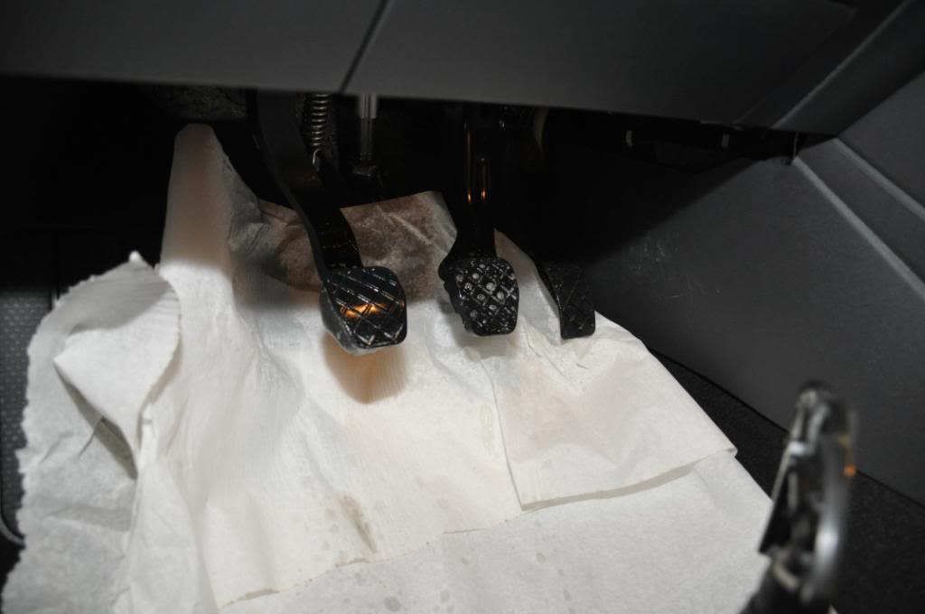

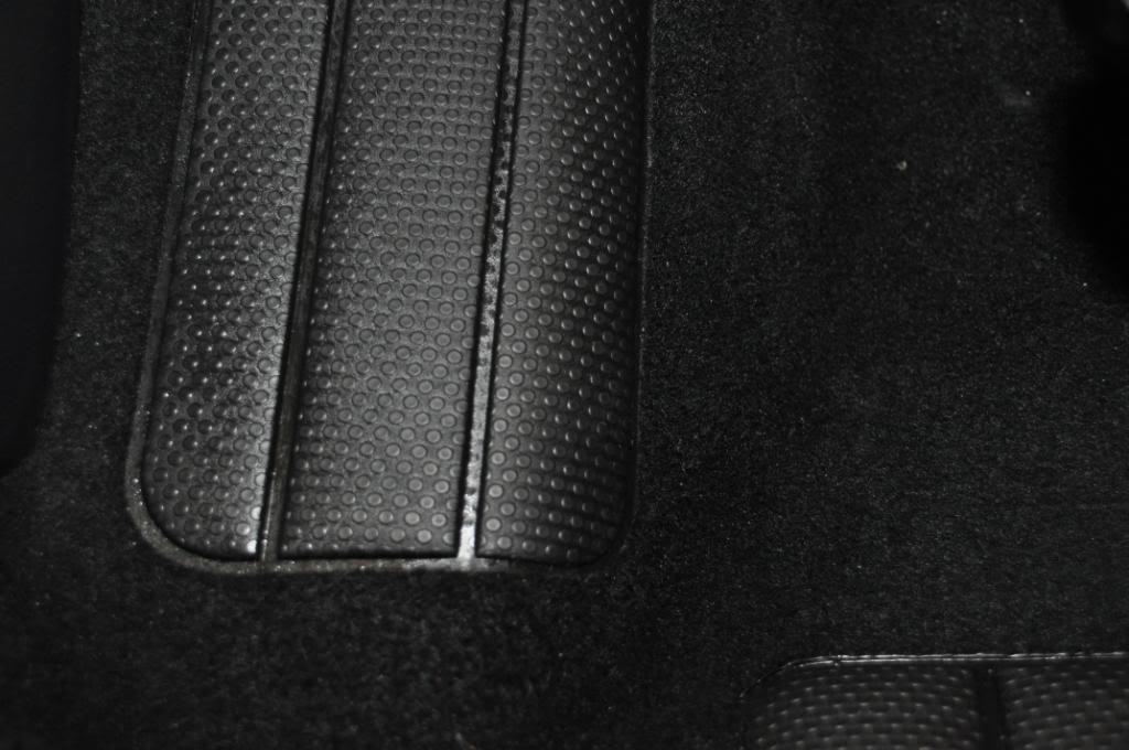

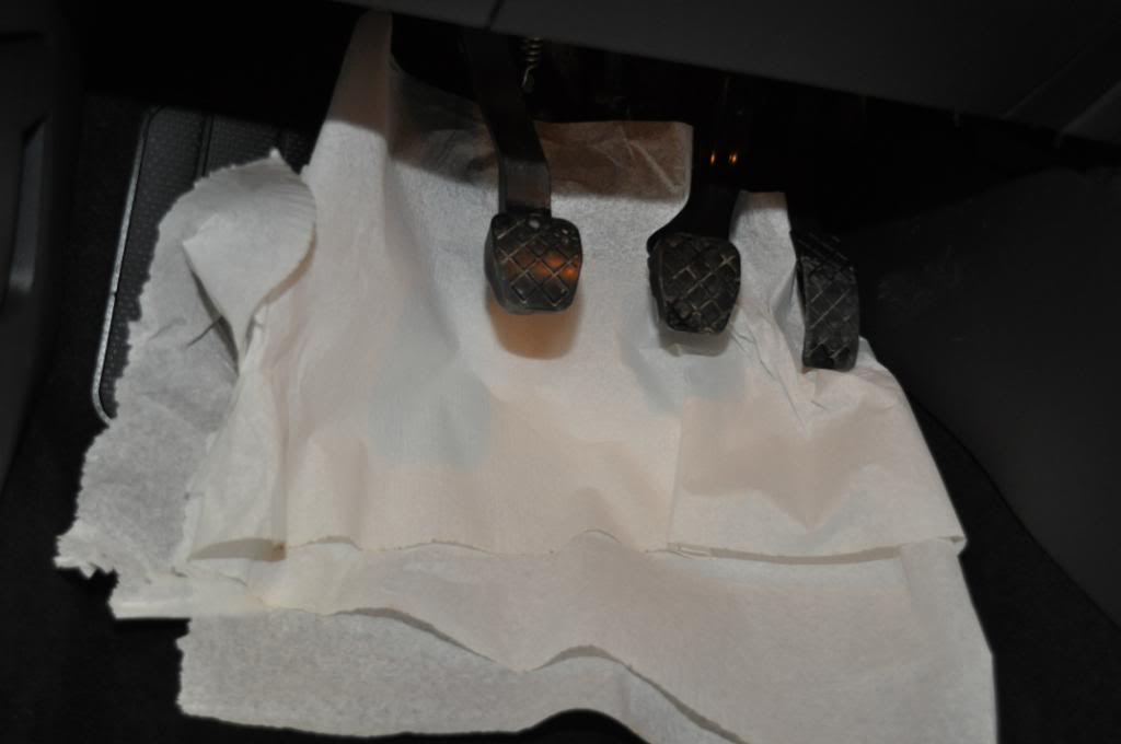

Selvom det ikke var en del av avtalen så tok vi også interiøret en runde. Pedaler og fothviler ble vasket med Duragloss APC og Swissvax Detail Brush.
Bilen ble støvsugd på gulv og seter, vinyl fikk Scholl Purple 9000 samt frontrute utvendig fikk NanoCover sin ruteforsegling:

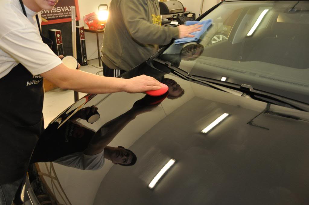

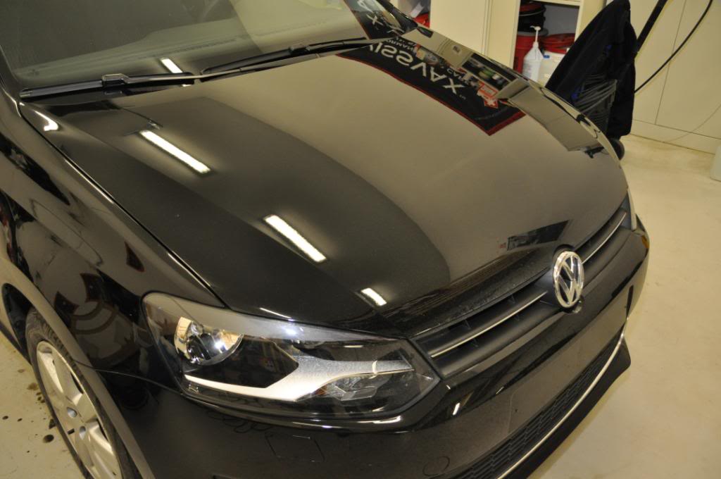

Voks på panser ble:
Voksen får hvile:
Brynjar buffer av:

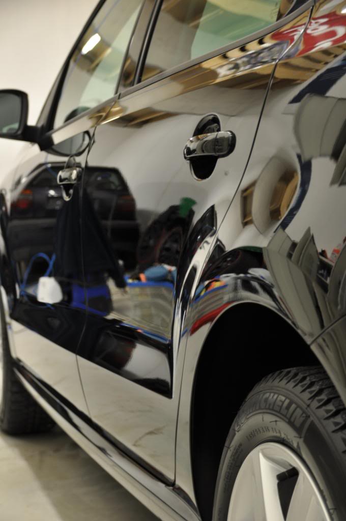

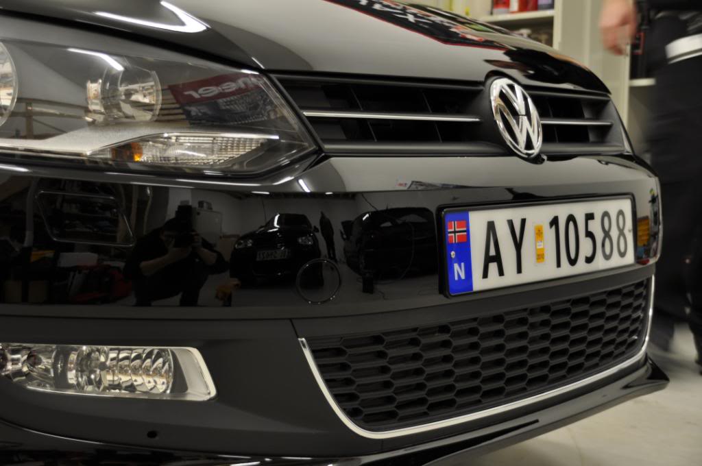

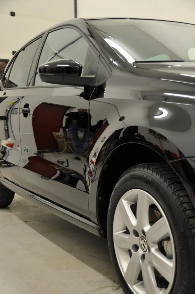

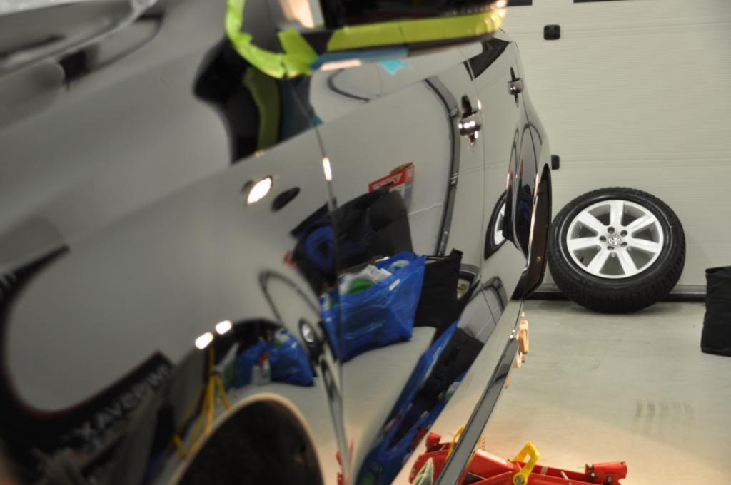

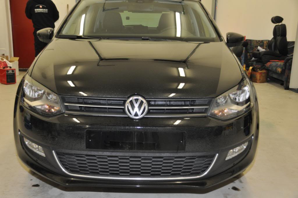

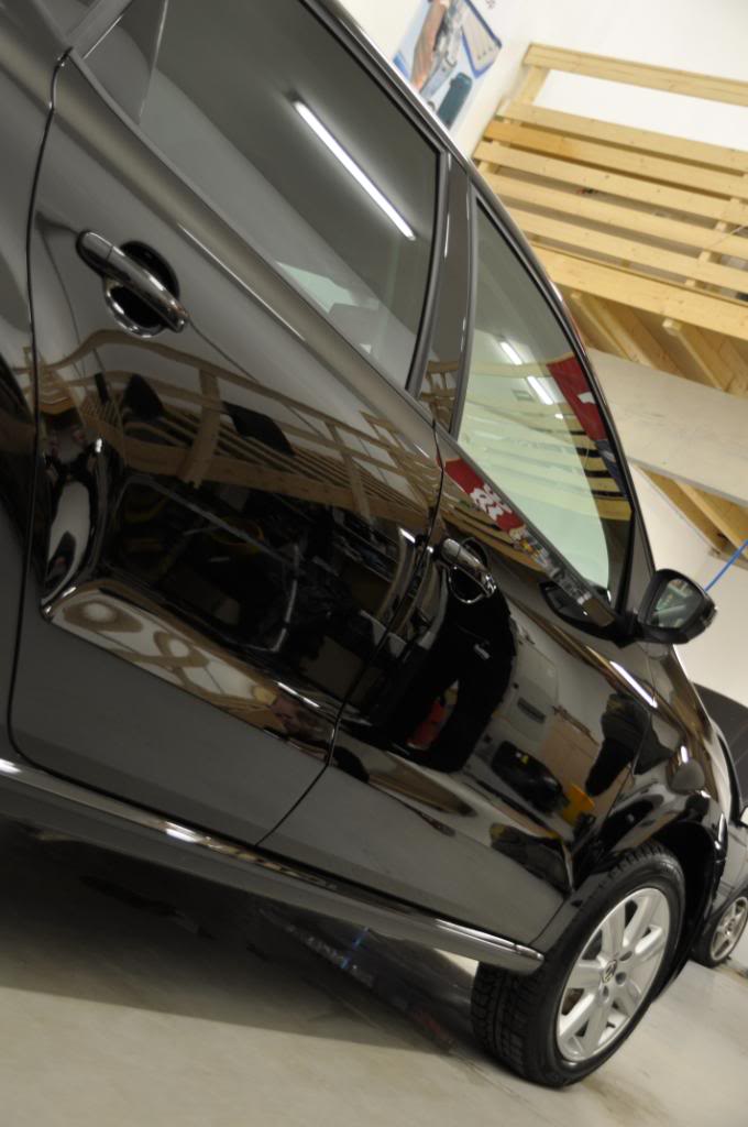

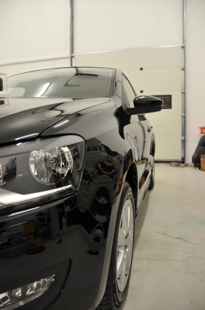

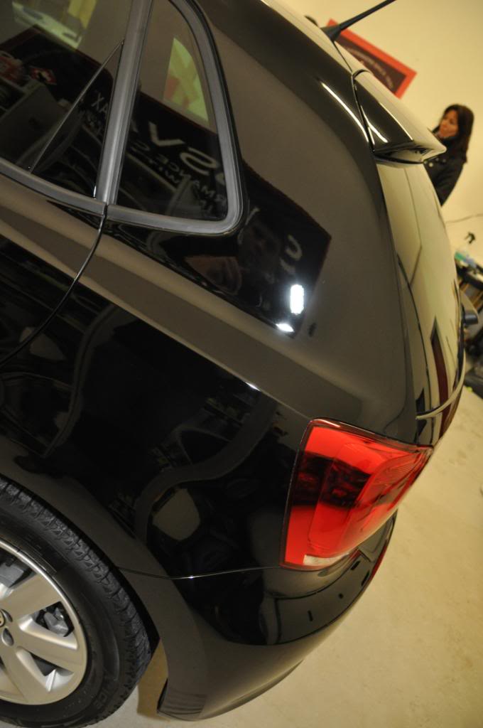

Vips, så er bilen ferdig:
Approved merket må på:
Moneyshots:
