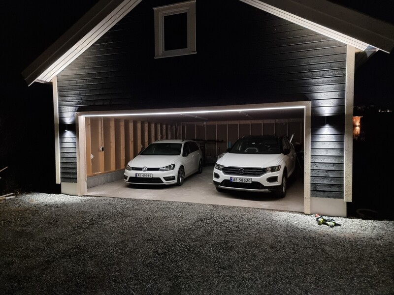

Fått opp resten av platene i taket og plater på frontveggen, så klart for port nå. Porten står på grensa mellom Hviterussland og Litauen, men de trodde den ble videresendt snart.

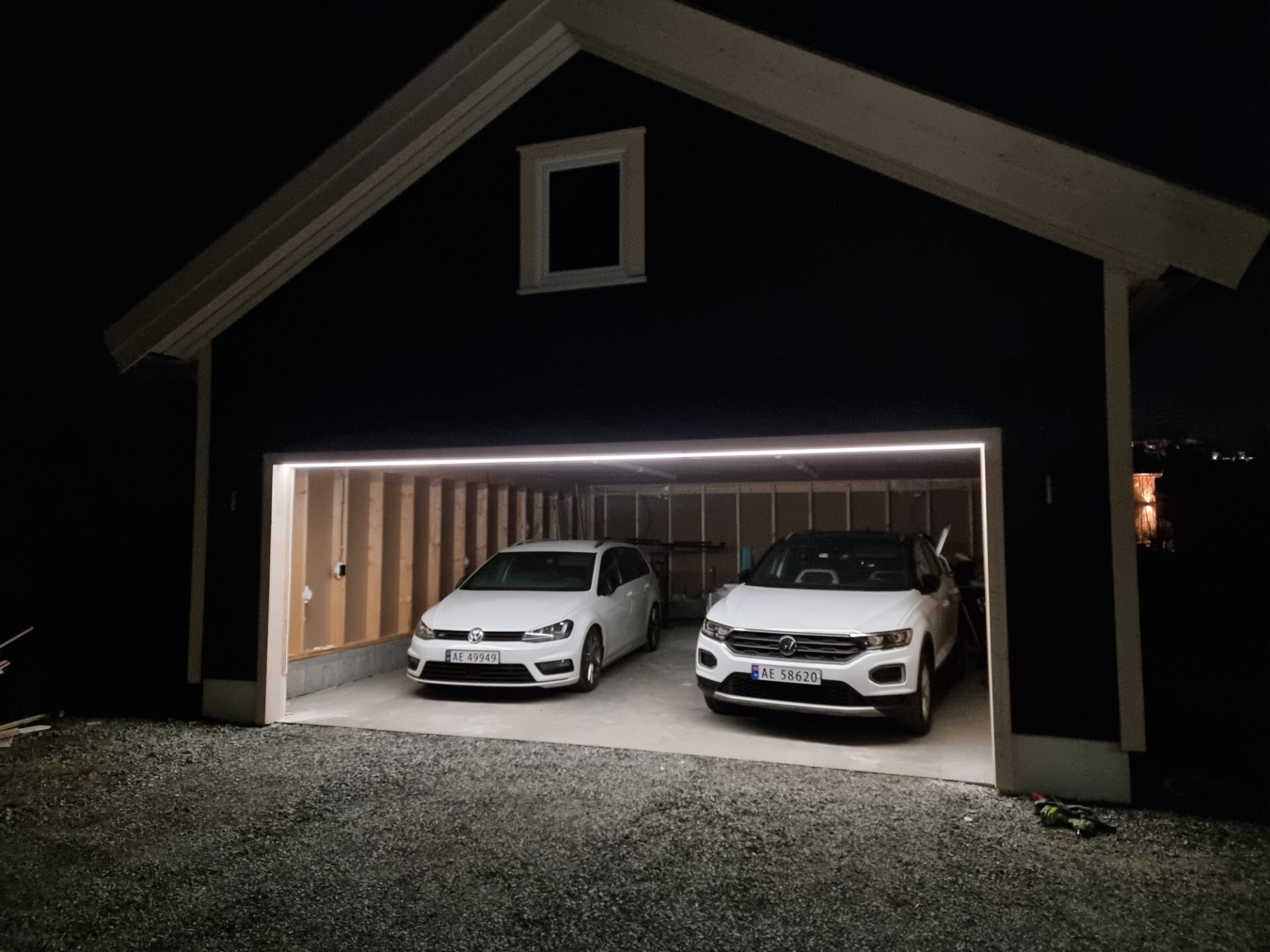

Fått opp lys i taket igjen samt at ledstripa over porten er ferdig montert.
Fornøyd med løsningen, da ledningene og konverteren ligger inne i en boks i veggen :)
Litt diverse bilder. Også noen bilder at ledstripa, men får ikke helt effekten uten porten.
(Vet ikke hvorfor bildet blir liggende)
Med lys på siden
Uten lys på siden
Hva syns dere? :)

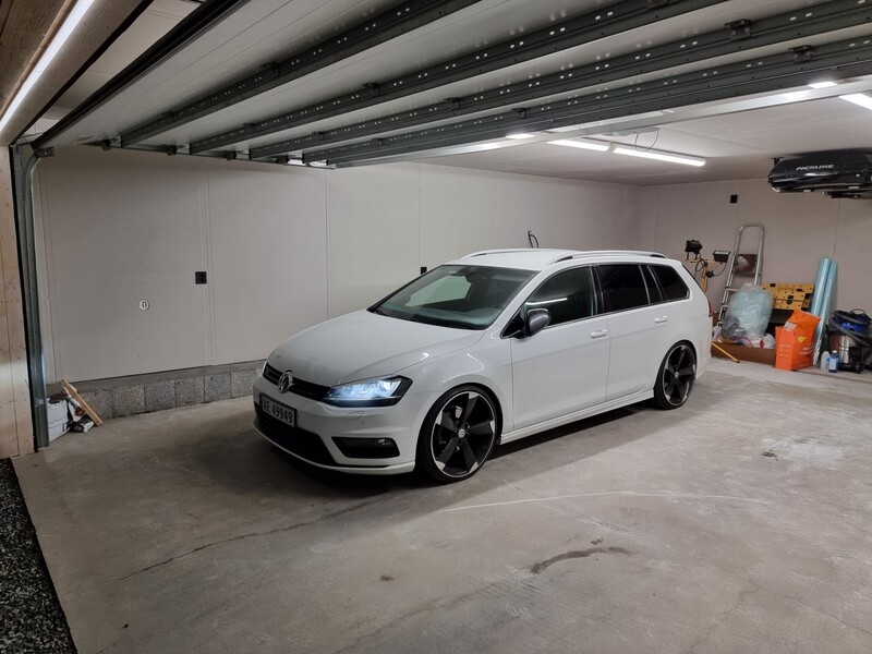

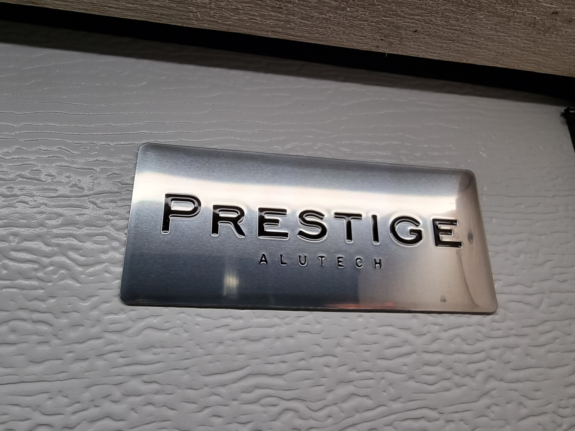

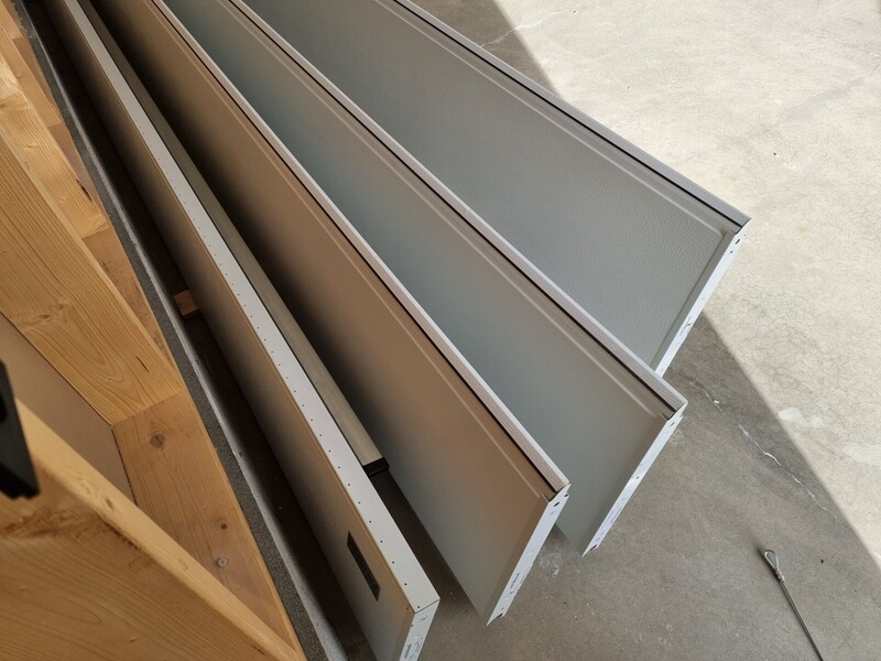

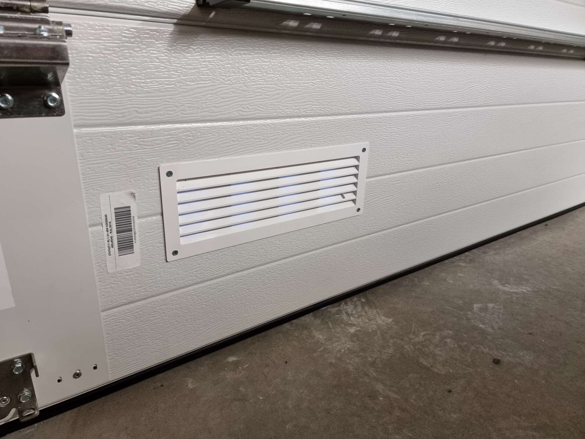

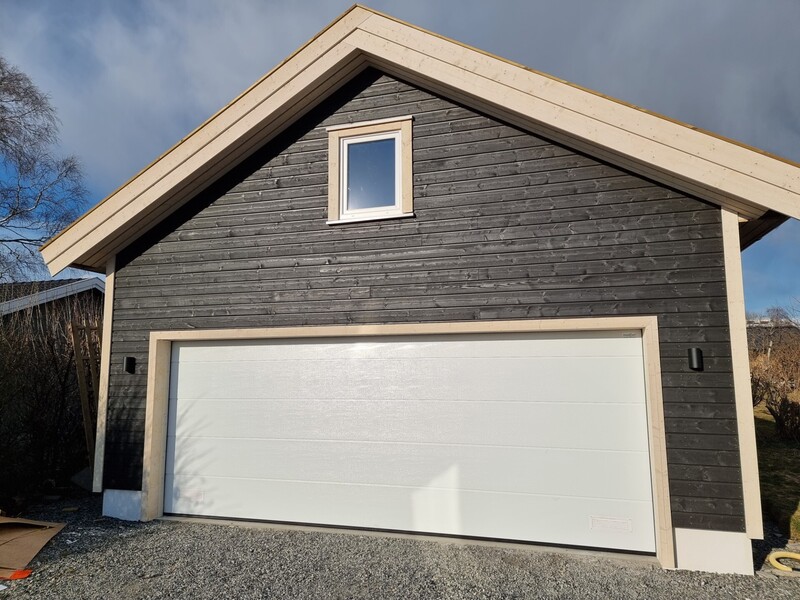

Etter et par dager med forsinkelse så er den endelig montert🤩
Porten er produsert i Hviterussland og måtte innom Litauen før den kom til Norge.
Porten er en Alutech Prestige 550x213cm levert og montert av Fair Deal AS i Grimstad.
Motor er en Somfy, levert av Fasadeprodukter AS.
Etter 2 dager, veldig fornøyd.
Valget ble enkelt, da jeg ønsket noe annet enn det alle andre har....Hørmann...
Hørmann eier 75% av Alutech, så kvalitet er det nok nok av👍
Prestige modellen er ekstra avstivet, alt av bevegelige deler er galvanisert og rustfrie, har 45mm isolasjon vs. 40mm som er vanlig hos alle andre og coatet overflate (passer jo rett inn på forumet her🙈)
Trodde jeg måtte ta bort de 2 første lampene, men gikk klar med 1 cm.
Skal sette på skråavstivere så jeg kan ta bort den stanga tvers over.
Om jeg har regnet riktig, så er også resten av isolasjon og gipsplater på vei, så går fremover.
Legger ut litt diverse bilder.
Kommenter gjerne litt her, så det ikke bare blir enveis🙈😊
  • Liker 2

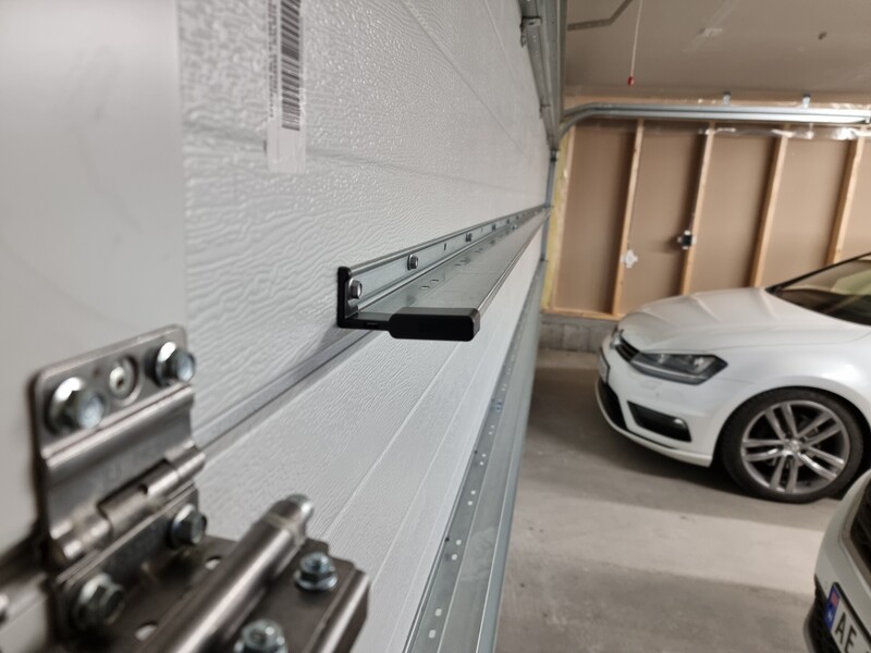

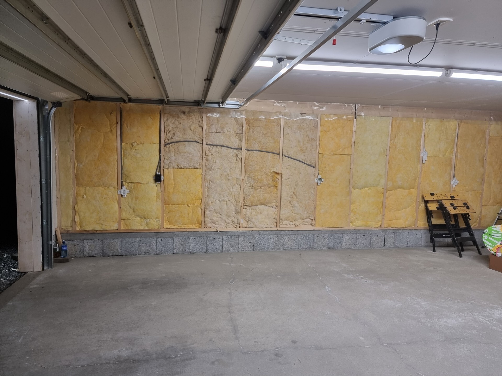

4 timer siden, Hans Marius skrev:
Digg med port 😁 Men ser du har motor til porten midt over porten. Hvordan får du fjernet den stanga på tvers når motoren henger på den stanga?
Nå vet jeg ikke helt hvilken stanga du mener, men jeg mener sen helt bakerst. Har ikke lagt ved noe bilde av den.

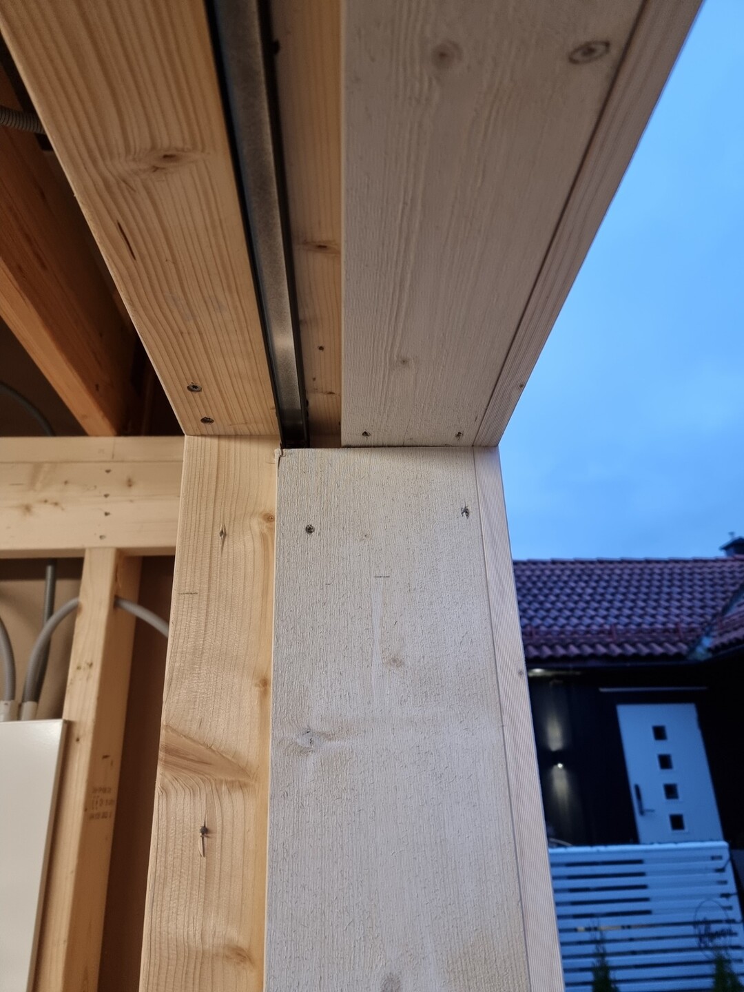

Portskinne er montert rett i taket.20220330_193435.thumb.jpg.5de3dff164170378c150e1d1eadbd4ef.jpg
Aha, ja var den jeg mente også :) Er vel mest vanlig at motoren er montert i den så tenkte ikke på at den kunne monteres direkte i taket.
Åja😊
Var 2 valg. Har ikke så mye takhøyde, så porten ligger bare 7cm ca fra taket.
35-200mm avstand fra tak til portblad så skulle åpner rett i taket. Over 200mm så skulle man bruke brakett.

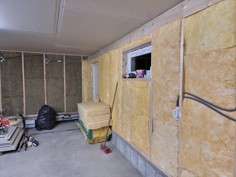

Fått gjort litt i påska også.

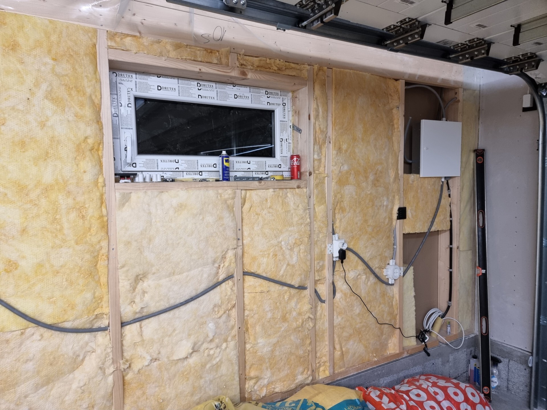

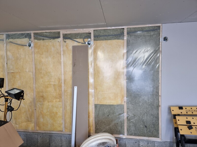

Ferdig med isolasjon. Så nå er det bare å tenke seg nøye gjennom om jeg har fått med meg alt av strøm, før jeg plaster igjen🙈 Kjedelig å finne ut etterpå at man har glemt noe.
Lar det feltet hvor sikringsskapet står være uten plater litt til, så jeg kan planlegge strøm til 2etg senere.20220415_222209.thumb.jpg.4e80cc0d14e224680d3972c9c02f8ebb.jpg
Går sakte men sikkert fremover :)
Port og motor er justert, så nå fungerer den.
Har blitt ferdig med plater på bakveggen og nesten ferdig på ene siden.

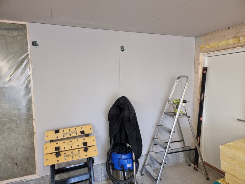

Da er det ferdig med gips på alle vegger og i tak. Ventet med akkurat den feltet som sikringsskapet står, da jeg skal ha litt strøm opp i 2ETG.
Gjenstår sparkling og maling, men det får komme litt senere.
