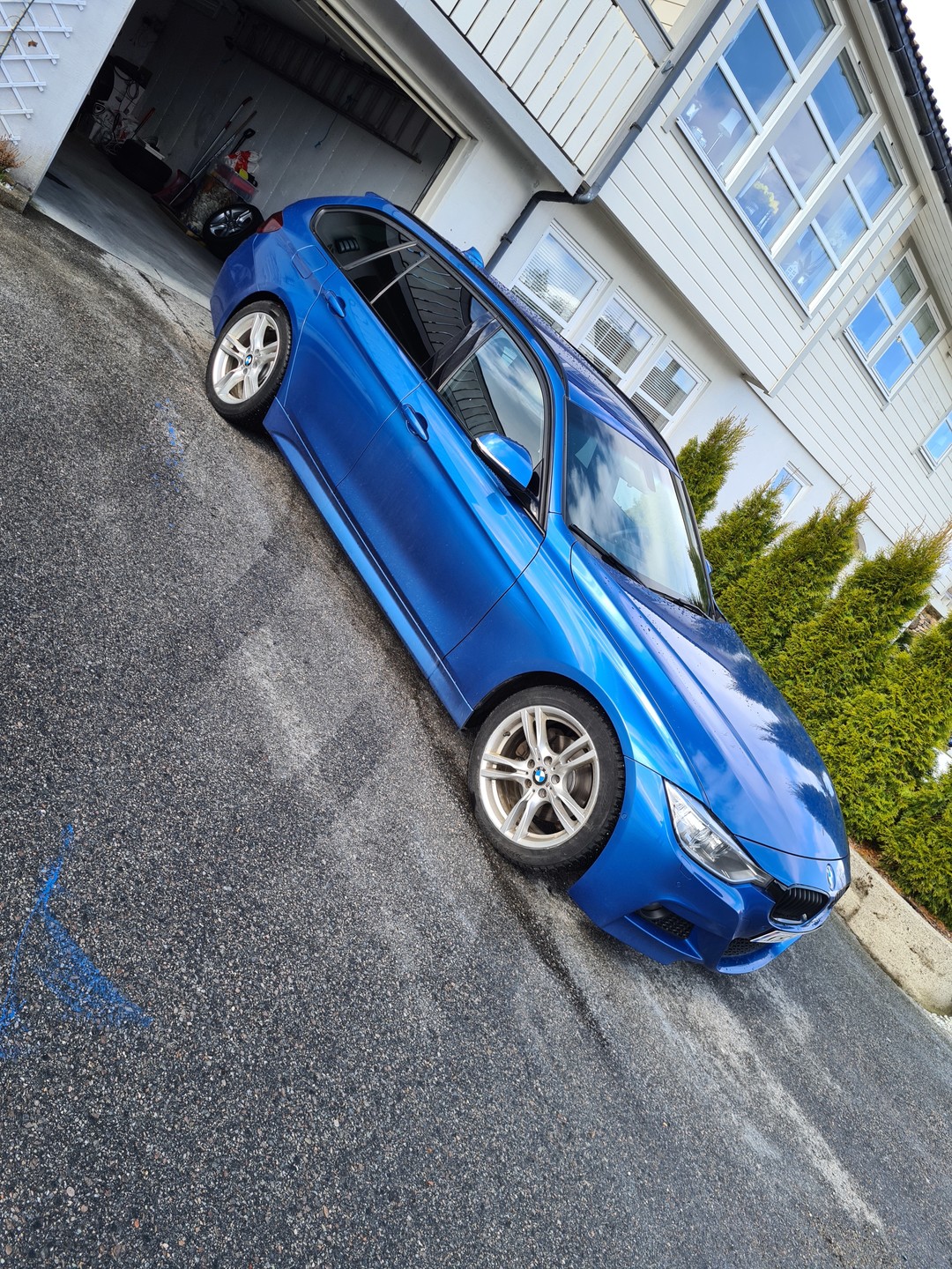

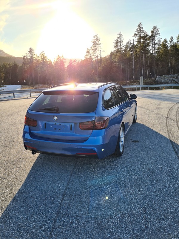

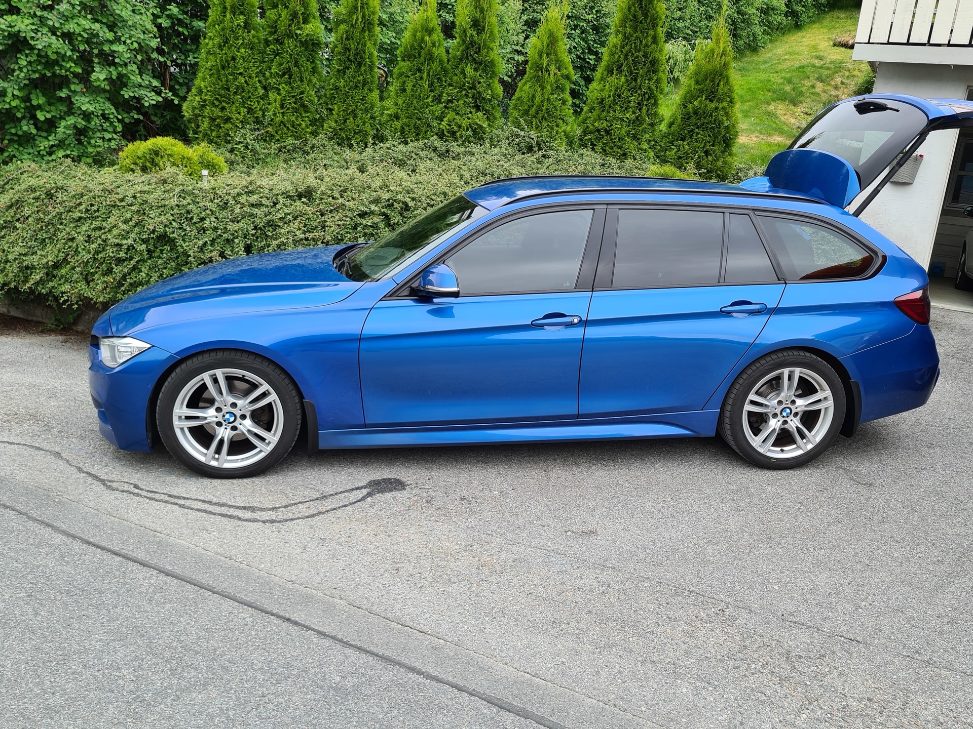

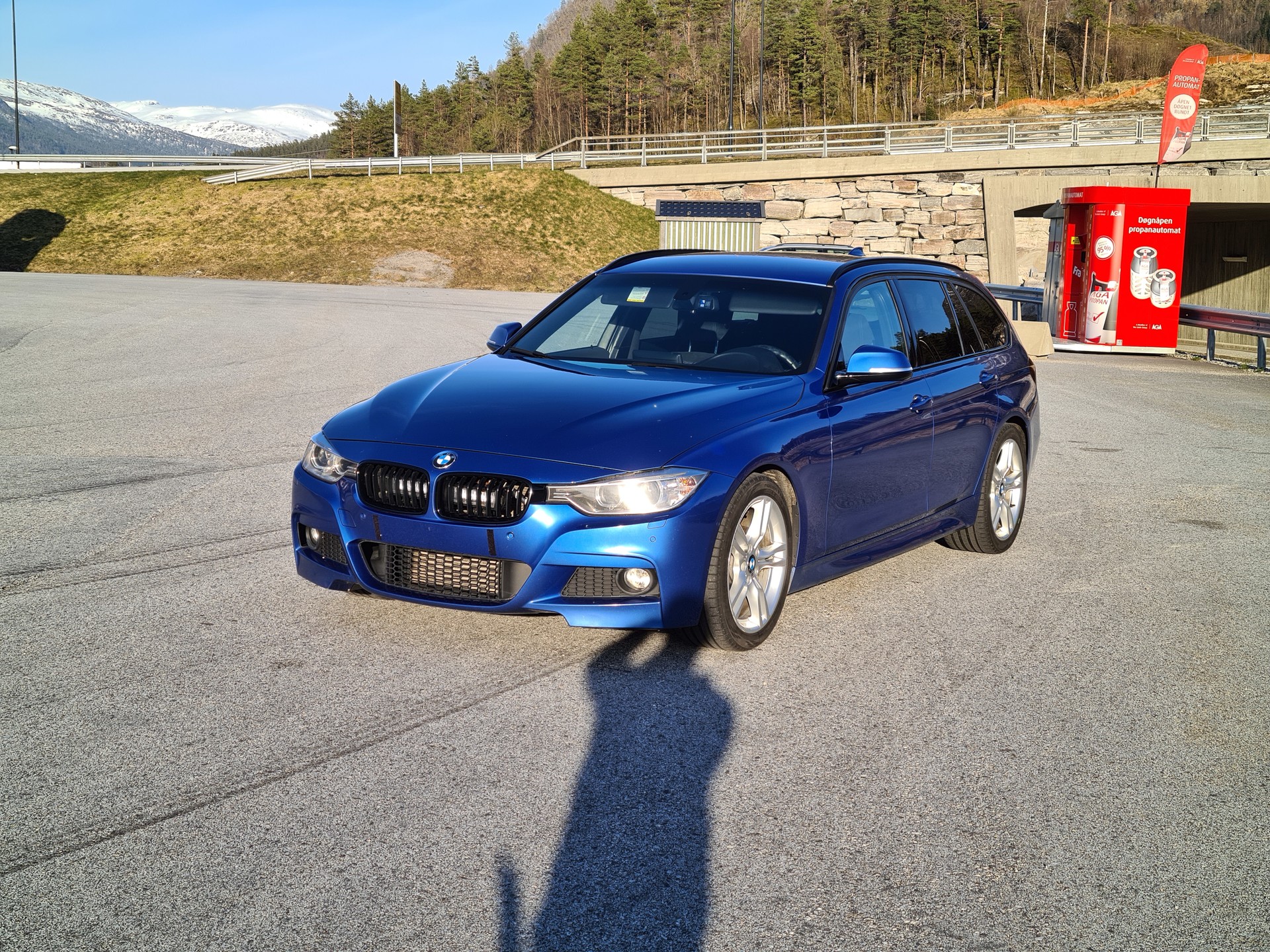

Frank's -13 F31 Black&Blue Edition
Har egentlig vore ein Audi person og va egentlig inne på tanken med ein med litt krefter i så tenkte eigentlig ein RS4 B5, men kan være greit å være litt fornuftig av seg og så får ein utsette dei planene litt grunna leiligheit og div. :)
Hentet den for ca. 1mnd siden idag og er fornøgd med valget.
Valget vart ein -13 BMW F31 320D
M-Sport 184hk
Shadowline
Ting som er gjort:
Forsegla med Carpro Cquartz 3.0 UK
Montert Ambient ramme rundt AC/Radio
Fått på 20" felger 8.5 framme og 10" bak med 245/30 Falken452 og 275/30 Sailun Atrezzo ZSR(felger er pussa og lakka sjølv)
Sotet sidefrontrutene
Frontleppe(pusset og lakka sjølv)
Steg 1 chip med EGR og DPF delete
Lazer Linear 18 Elite
Lazer Triple- R 850 Elite Gen 1
Skvettlapper framme og bak
M-Look nyrer
M-Look speilkaper
Videre planer er
Anna diffuser(eit eller dobbelt utblås på kvar side?
M-Look nyrer?
Takvinge
Falken dekka blir bytta ut til neste sesong
Andre forslag?
Andre forslag eller innspell, erfaring mottas med takk :)
Meir bilder kjem :)

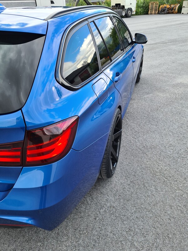

Flott bil du har fått deg med fine mods :) Kan jeg spørre om hvordan du sotet disse baklyktene dine?brukte du klarlakk til slutt?
Jotakk :) Brukte sotefilm frå biltema(sjå link) samt varmepistol, skarp kniv, og ei "skrape"(sjå link) ingen klarlakk eller andre type lakk, kun film :)
Resultat med lakk er både og, ujevnt sota.. :)
https://www.biltema.no/bil---mc/bilstyling/eksterior-styling/lyskasterfilm-2000031849
https://www.biltema.no/bil---mc/bilinterior/solbeskyttelse/monteringsskrape-2000032516
Takker for svar,ble drit bra :)

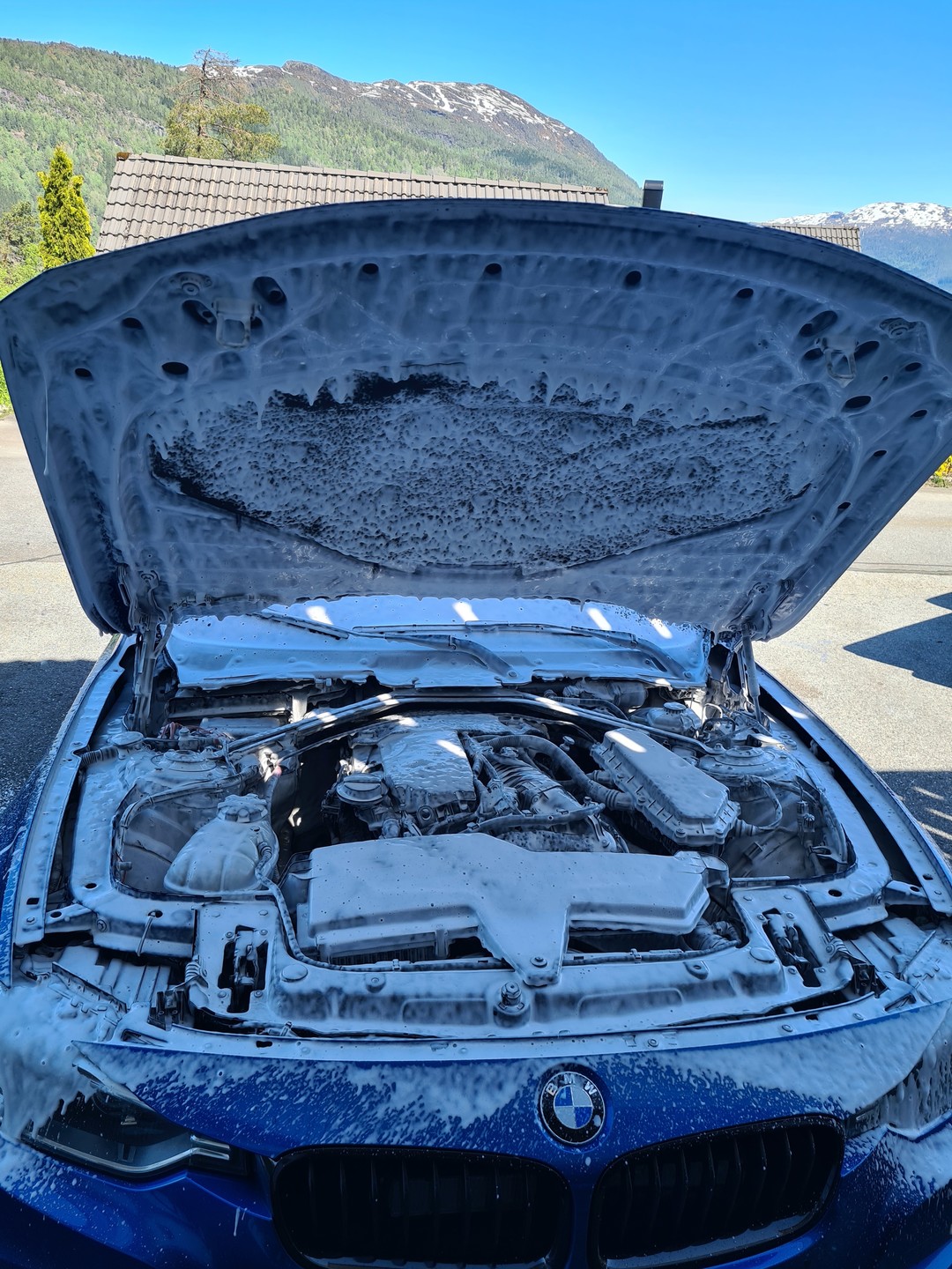

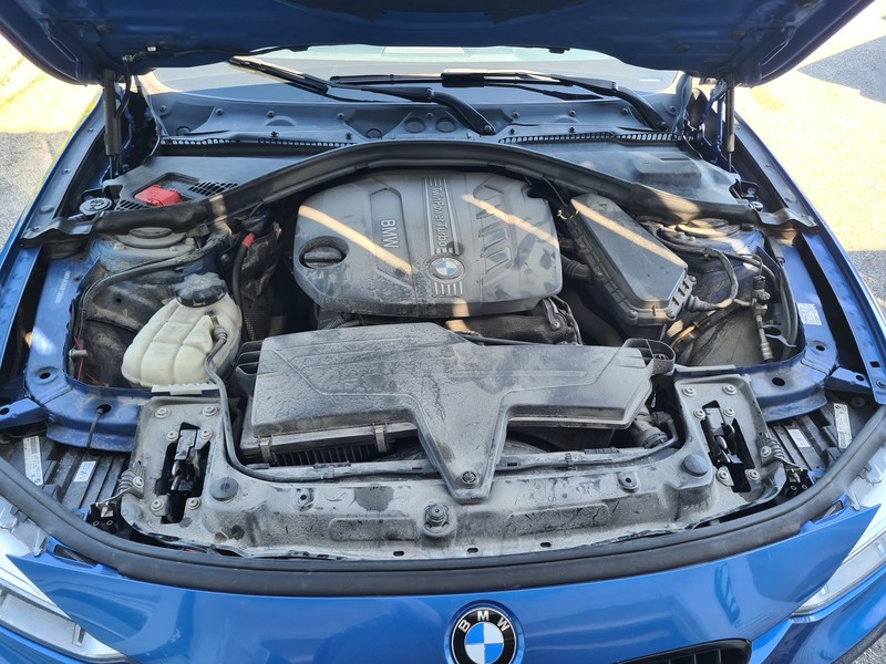

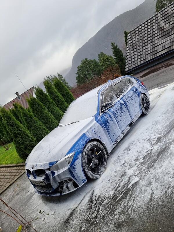

Fekk visst gjort litt meir i helga😎
Lar bilda tale for seg men fører opp det som har vore brukt for å oppnå resultatet😊
Demonterte det meste av deksler
AVA P70 V6
AVA skumkannon
Surfex HD 1:10
KC Vorreininger ca 1:10
KC Motorplast
Medium børste
KC Nanoplastcare
Avsluttet det heile med utvendig vask.

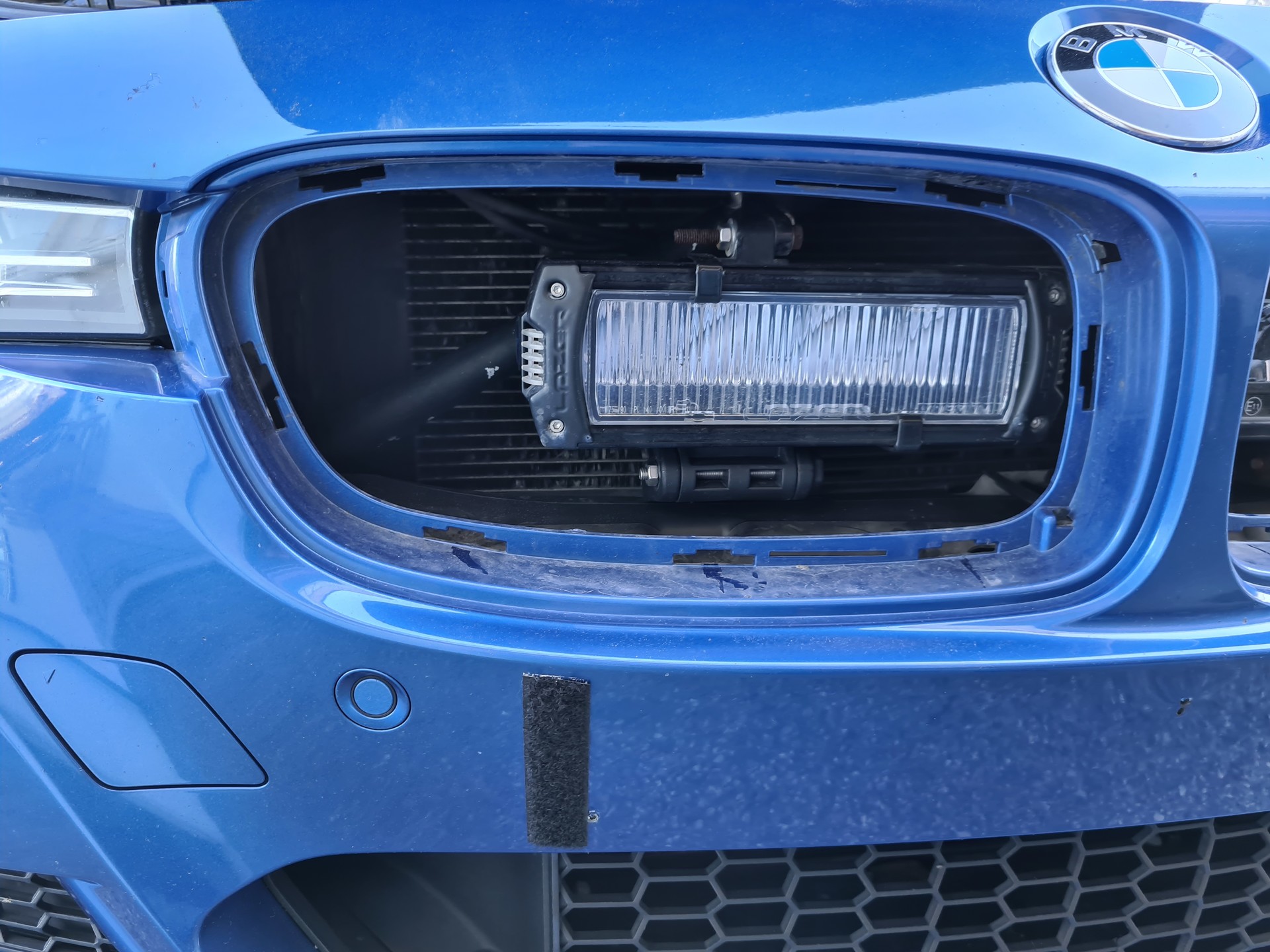

Led venstre side mot høgre halogen, og fått koda det så ein slepp feilmeldinger.
E og inne på tanken å flytte ledbarane ned under skiltet bak gitteret då eg har andre plana for bak nyrene. Evnt få takk i ein anna ledbar som passer bedre under?
Synspunkt?

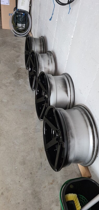

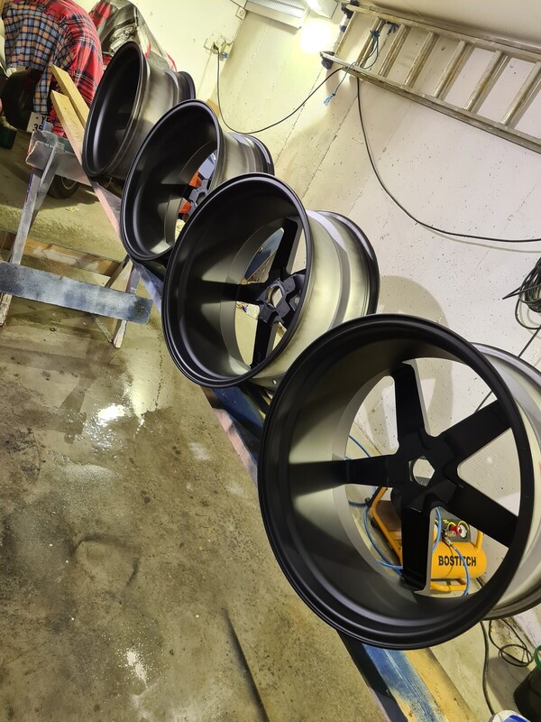

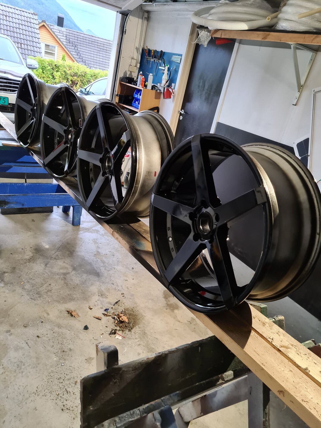

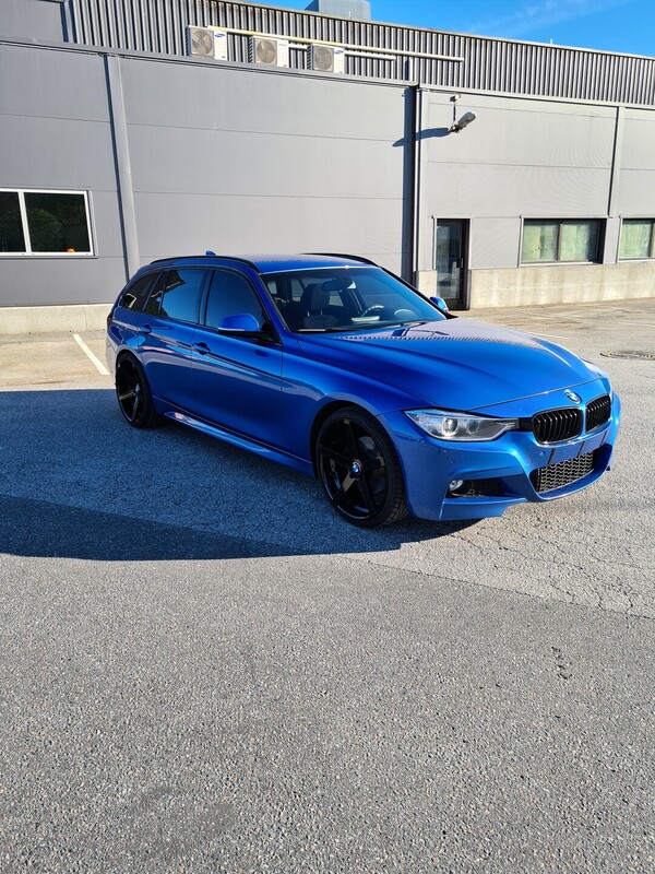

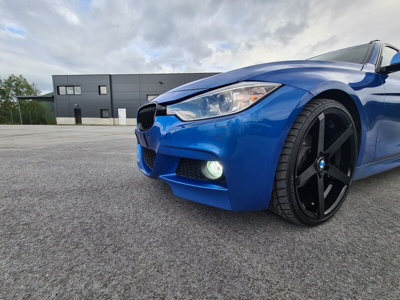

Liten update
Bilde seier meir enn 1000ord seiast da så lar det tale for seg😊
Godt med noken tima med pussing, sparkling..
Alt er gjort sjølv
Fornøgd forutenom litt klarlakk sig då eg vart litt ivrig med sprøyta😂
Dimensjon på felga er 8.5 ET30 framme og 10 ET40 bak og 20" med 245/30 og 275/30, avantgarde felga.

Ble som nye de der[emoji106][emoji106]
2013 BMW 525d XDrive
2012 Ford Fiesta 1.25
2011 Mazda 6
1999 Volvo V70 2.0LT
Klykken
Enig med conkey, dette er absolutt godkjent!
*2014 BMW i3
*2025 Tesla Model Y LR
*2022 Polaris Nordic Pro 650
14.7.2020 - 10.55, Conkey skrev:
Jotakk takk :)
Det blei greit nok synst eg resultatsmessig på felgane :)
Kledde bilen bra og synst eg, e jo såklart smak og behag men går for ein enkel style :P

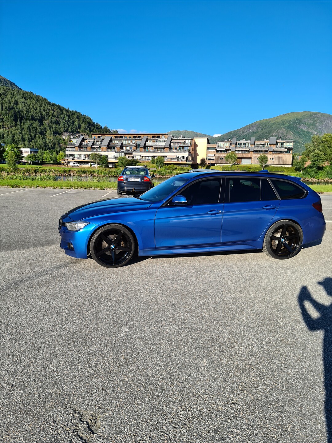

Har nett tatt full shine på bilen no så kjem nokre bilder etterkvart :D
Fått sotet frontside rutene igjen, forgje gang vart det for lyst, denne gang mørkere enn orginal sotinga bak, får skaffe meg skikkelig film eller få det gjort profft neste gang tenkjer eg :)

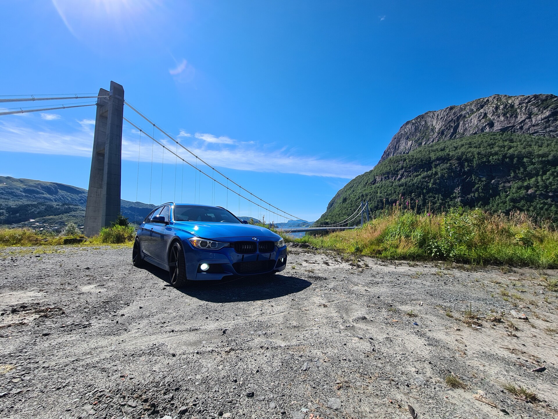

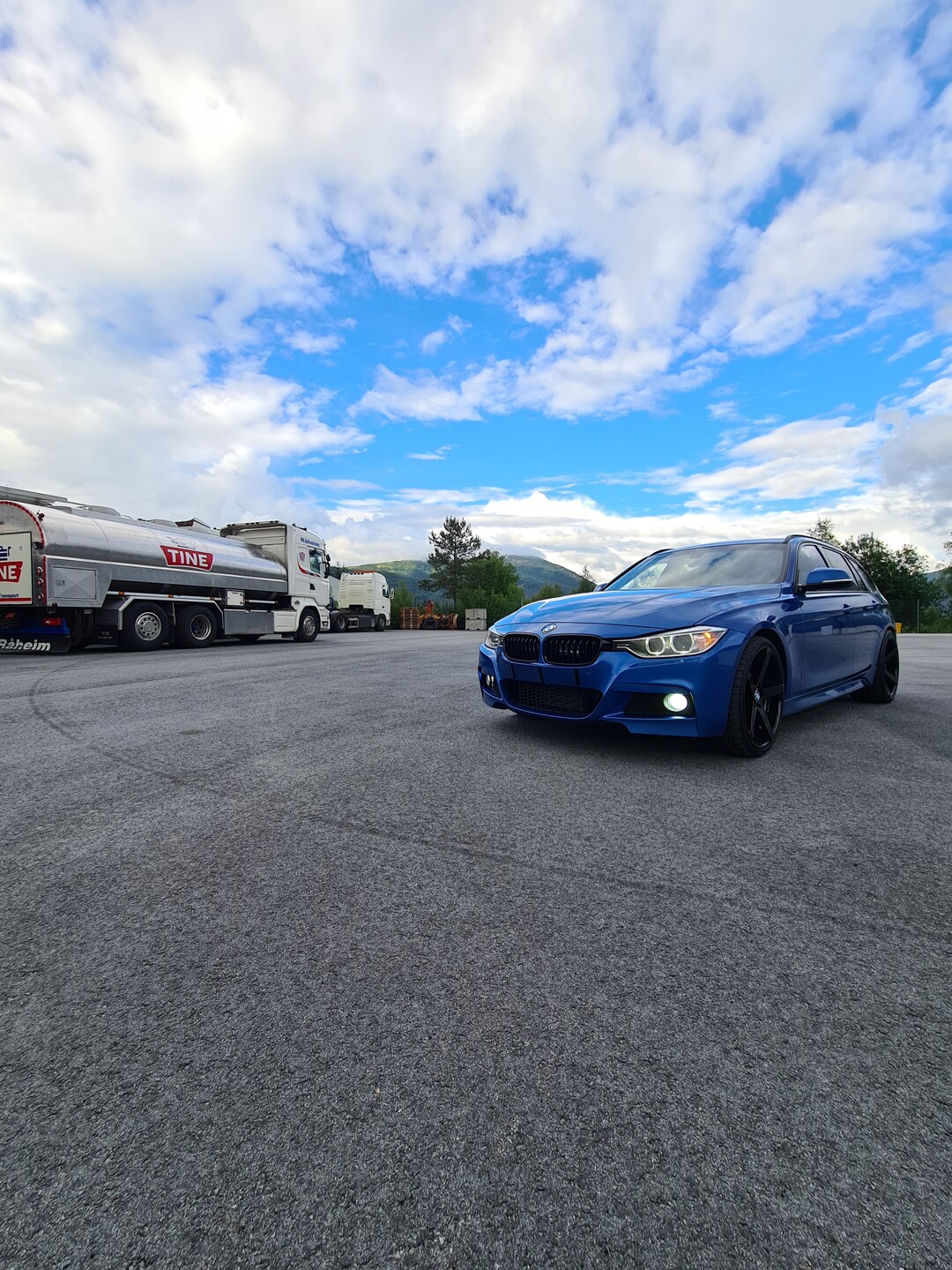

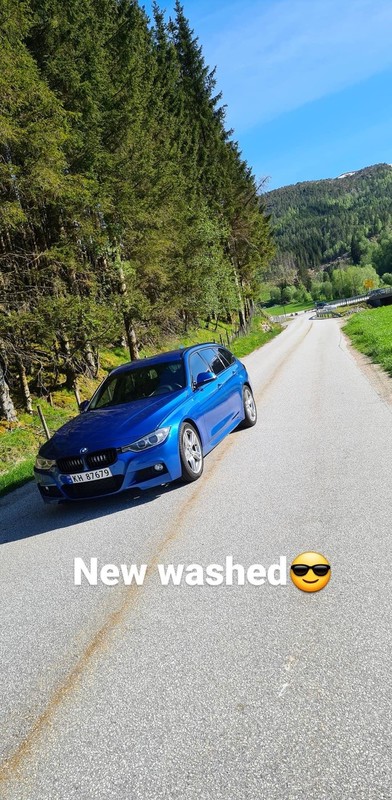

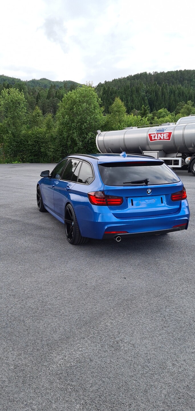

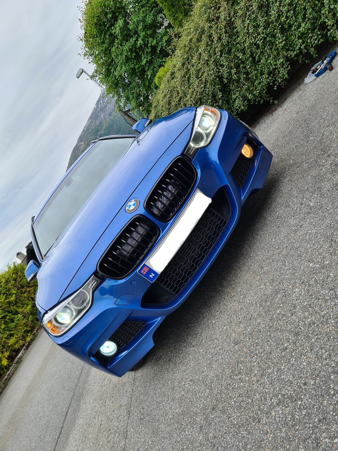

Knipset og nokre bilder etter vask og klargjering før bilferie😁
Ellers ikkje gjort noke meir med den endå, kun kjørt ein del, god kjøremaskin dette😎

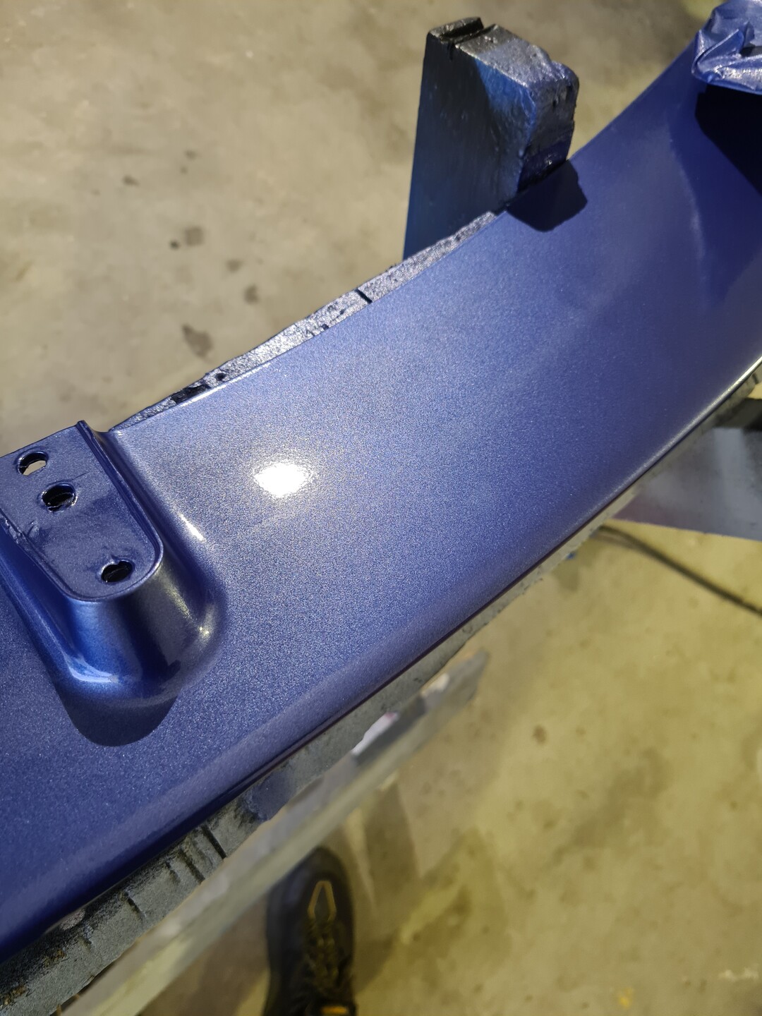

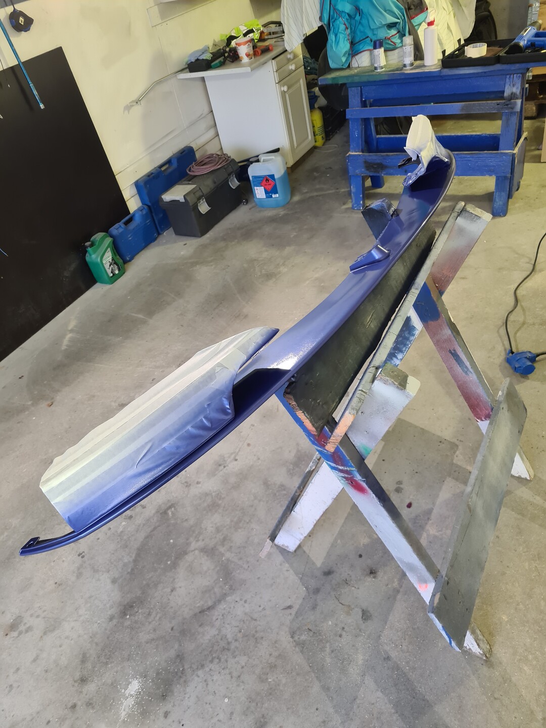

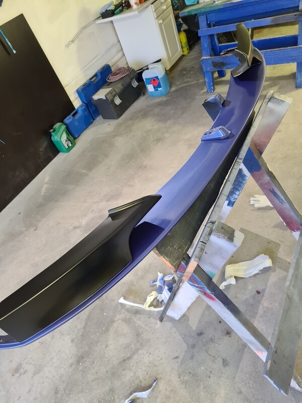

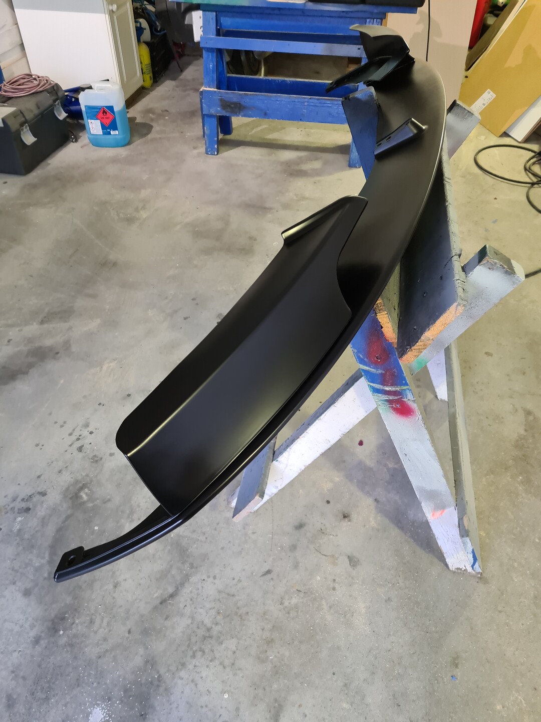

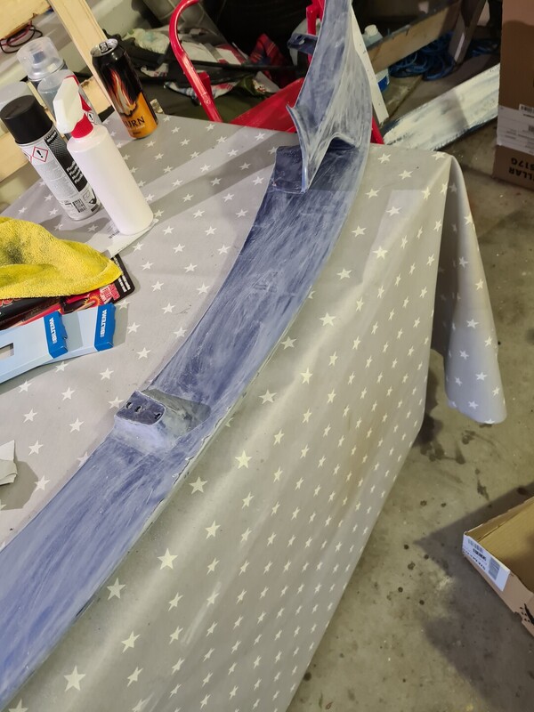

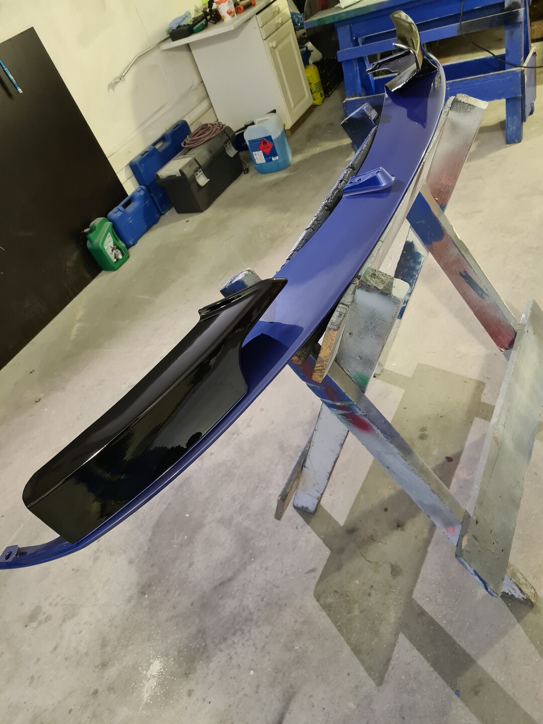

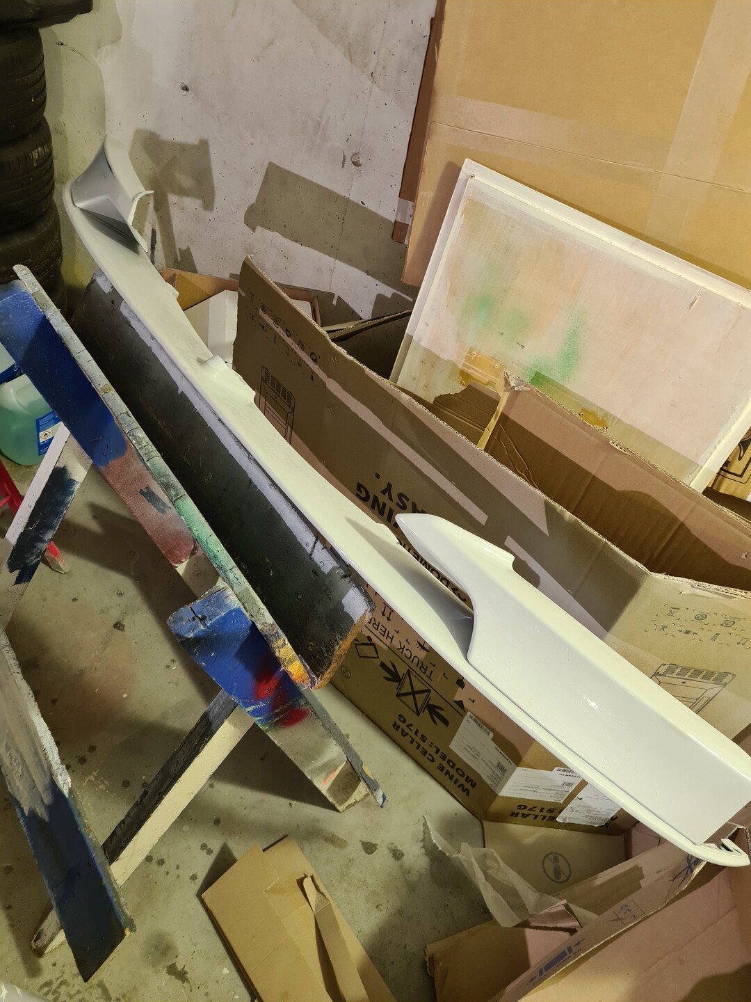

Liten update av siste mod
Leppa vart kjøpt brukt, heile va blå før og hadde mindre sår så pussa og sparkla litt, spraysparkel og våtslipt, grunna heile med svart lakk frå biltema meint til plast.
Pusspuss
Spraysparkel påført og våtsliping på gang
Før farge og maskering20200910_190504.thumb.jpg.0fae99294725d2eee863b3fed2a58e58.jpg
Farge påført20200910_191303.thumb.jpg.e4c88c10430fcf203537bb81fd7faec6.jpgFør klarlakk

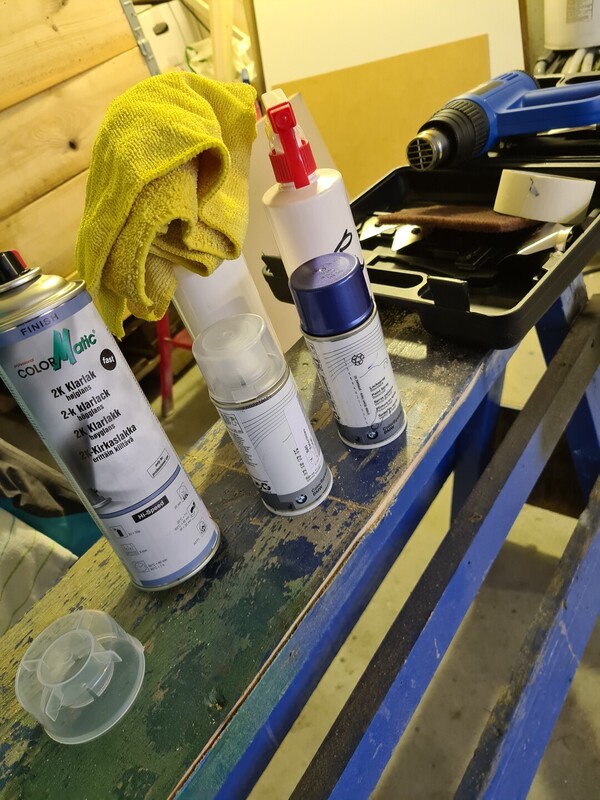

Produkter som eg har brukt20200910_201758.thumb.jpg.239b27b03efedb4609714c78f8a6b4aa.jpg
Klarlakk påført, va lav temperatur ute og i garasja så nytta meg av ein varmluftspistol og det funka og gjekk veldig bra.
Bra resultat og godt fornøgd😎20200911_142604.thumb.jpg.c7caab9a625c35cf7d1f11e061849d21.jpg
Montert
Kjem bedre bilde når eg har fått vaska bilen😊

Dekksidene er litt grå. Kanskje skaffe noe shine til dem så de står i stil med felg og bil?
Skrubb dekksider med en passende stiv børste og f.eks sterk blandet surfex, spyl av og tørk. Påfør gummifornyer.
Bruker selv Gtechniq T1 til dette. 👍
*2014 BMW i3
Dekksidene er ikkje so veldig grå, mulig bilde kan lyge litt, har vaska dei slik du foreslår, og lagt på KC PSS :)
Ah, da er det sikkert bilde og kontrast i forhold til farge på felg som gjør det 😄😄

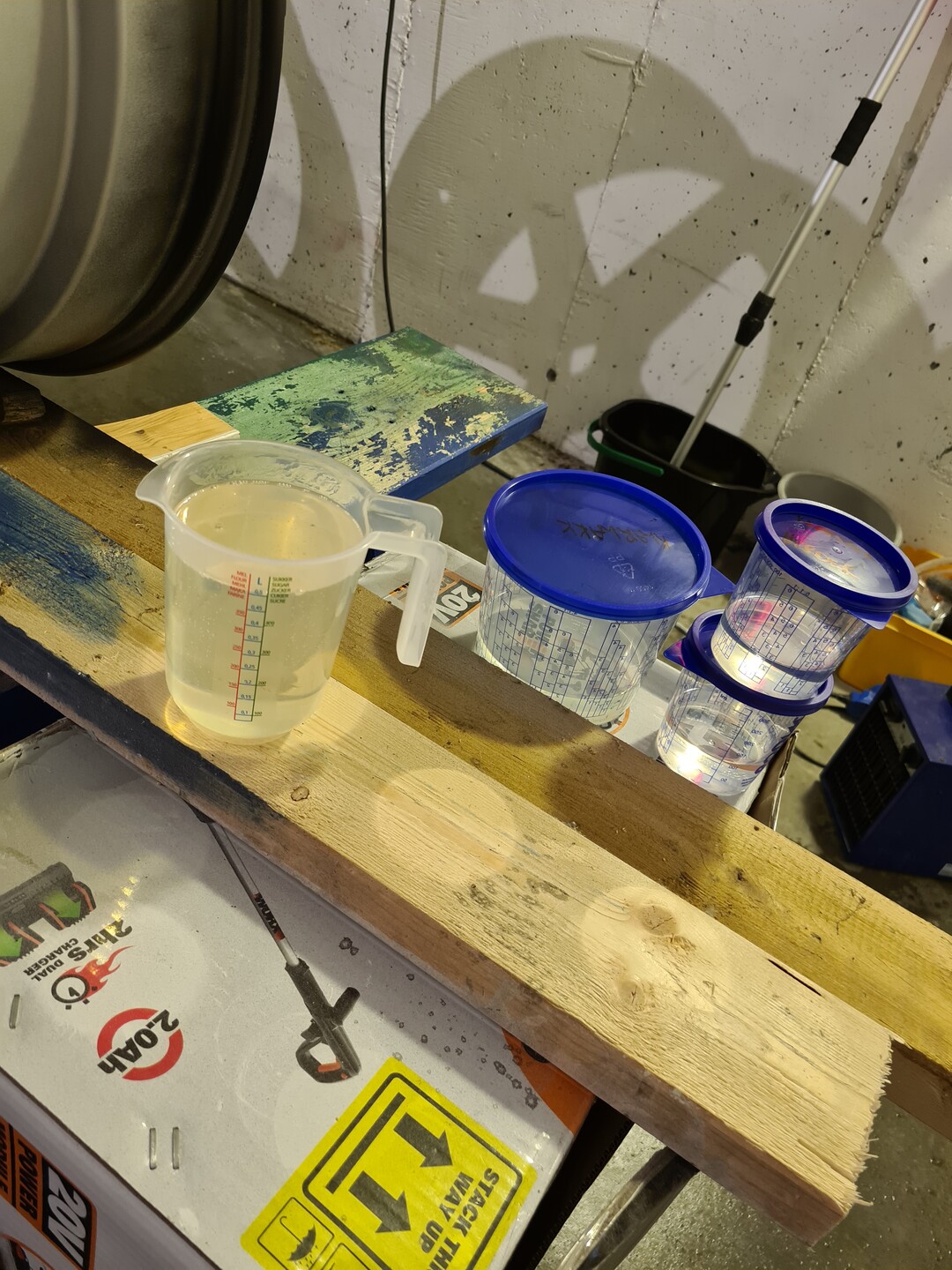

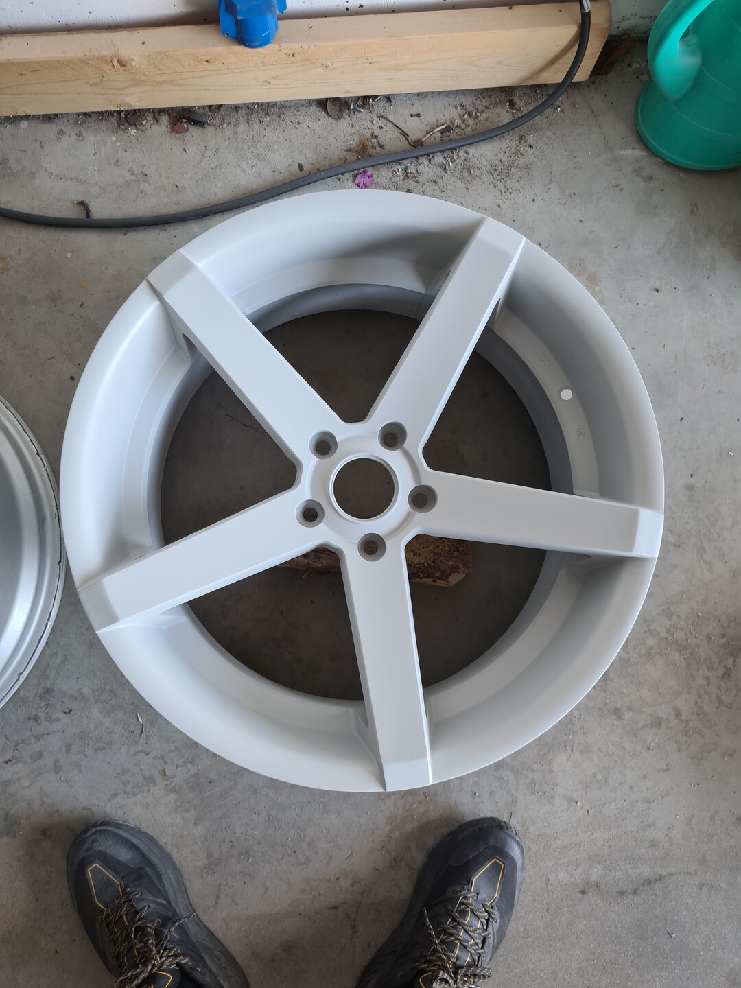

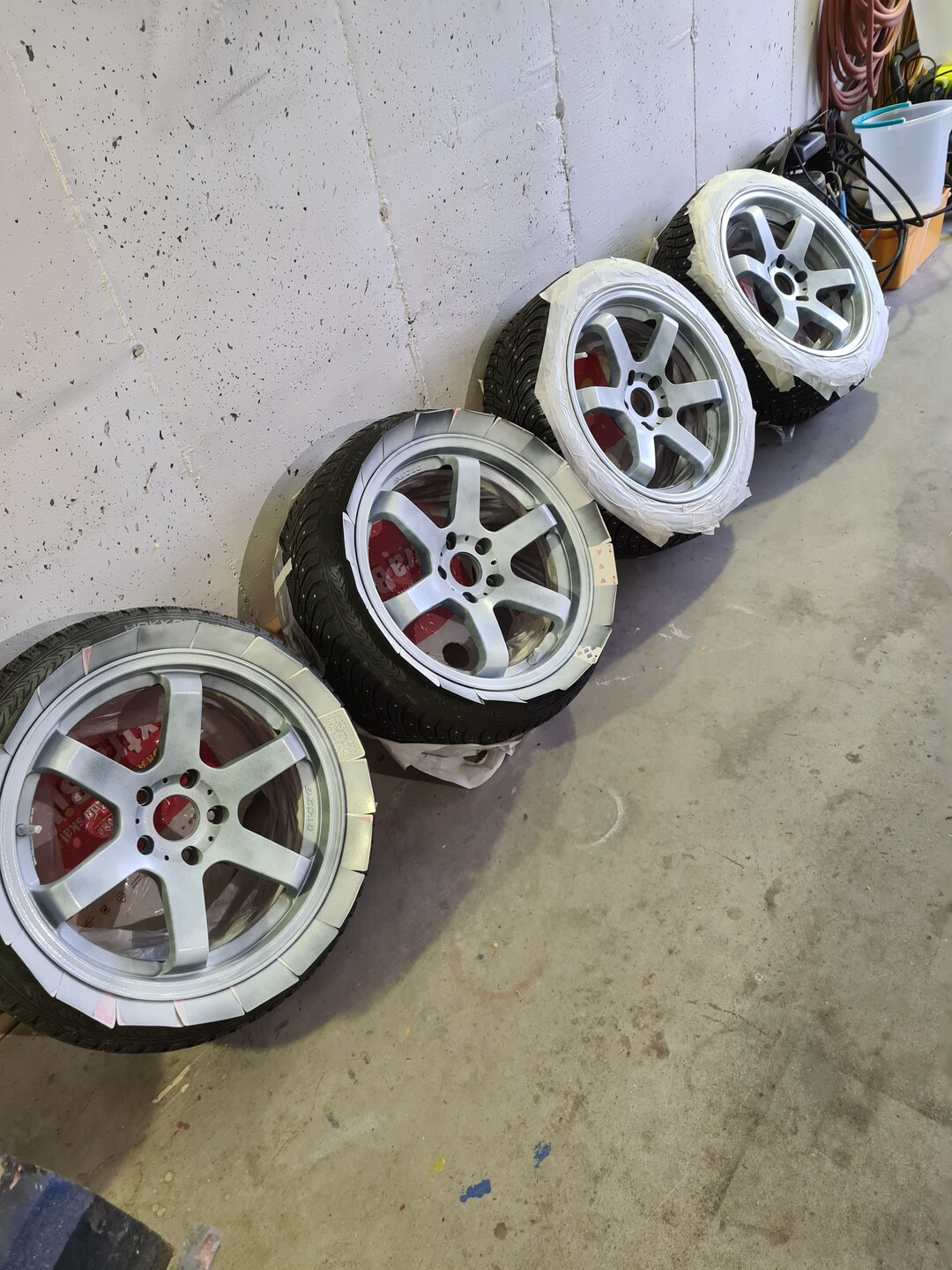

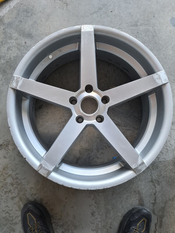

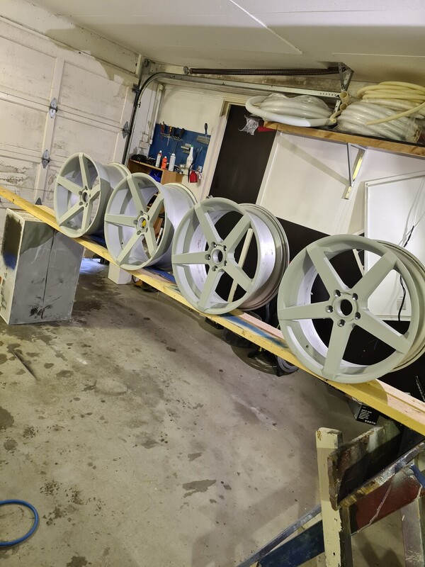

Då va eit nytt hurtigt prosjekt ferdig denne gang. Solgte eit orginalt sett med style 400 felger då eg ville ha meg GSP felger til vinterbruk, fekk vridd av piggdekka frå 400 felgane og solgte felgane, leita ei stund då dei vart solgt fortare enn selgarane svarte samt måte ha riktig felgbredde og innpress, planen va å få dei glassblåst og lakka skikkelig evnt. Pulverlakk men siden eg fekk tak i eit sett so seint så vart det litt nedmatting og spraylakka😋 får holde denne vinteren.
Felgene var egentlig i veldig god stand forutenom litt lakkflass, liten kantkjøring på eine felgen og steinsprut grunna mykje dekkstrekk, så hadde egentlig holdt å flikka litt hadde eg berre funne riktig farge på lakkstift, men hadde og lyst å prøve kvitte felga, va enten kvitt eller svart.
Felgene hette då GSP
I dim
18x8.5 ET35
18x9.5 ET 40
Fekk bretta på igjen dekka frå felgane eg solgte, hakkapelitta 8 i 225/45
Så litt bilder
E fortsatt litt mildt så dei er ikkje komt på bil endå 😊
Innertønna vart ikkje lakkert då felgane allikavel ska gjerast om igjen neste år.
Tips til å fjerne litt lakk på dekksidene? Tynner?
Det gjekk med 3 boksa med felglakk frå biltema og ein boks med klarlakk, samt eit par tima med pussing og maskering/klargjering.
