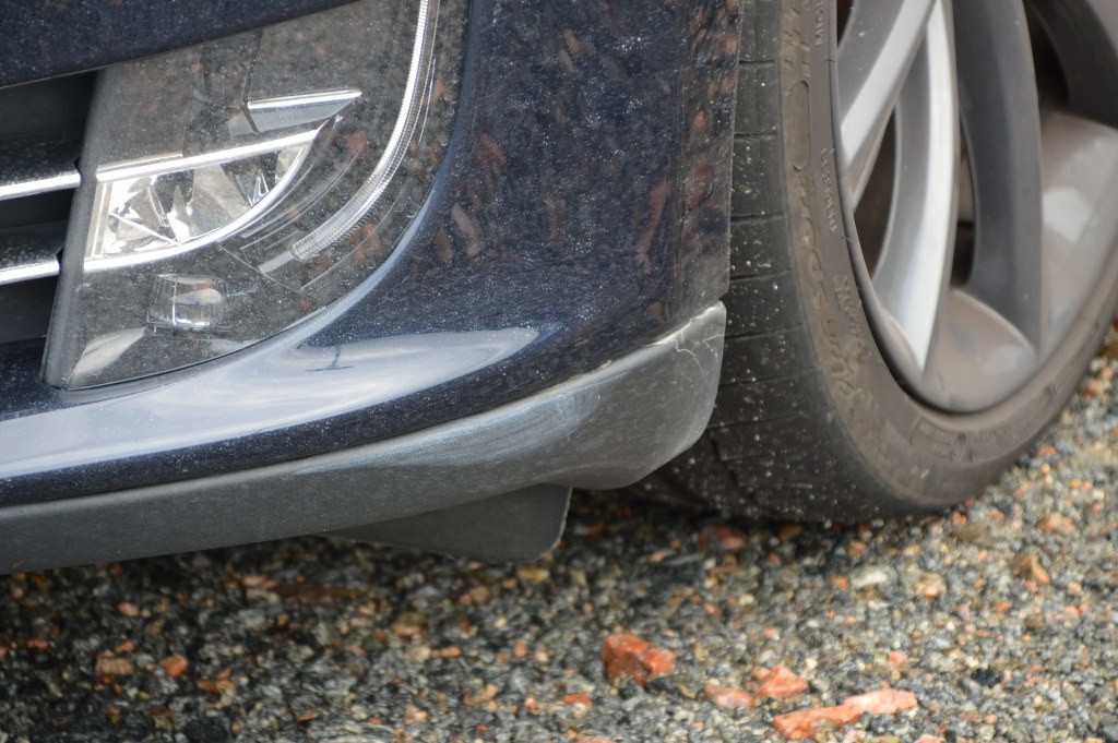

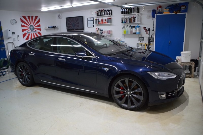

En jobb jeg har hatt liggende lenge som jeg ikke har sortert bildene til før nå. Denne bilen var godt brukt og eier har prøvd å ta saken i egne hender med å prøve å vokse den.

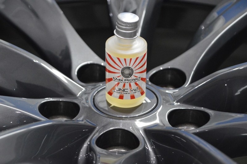

Jobben omhandler en omfattende 2 stegs jobb med bruk av poleringsprodukter fra Koch Chemie. Lakkbeskyttelsen er fra Max Protect, det ble brukt V1 og UNC-R denne gang på lakk, UGC på ruter og V2 på felger.

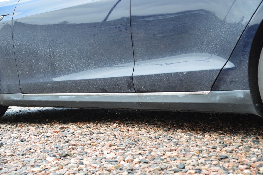

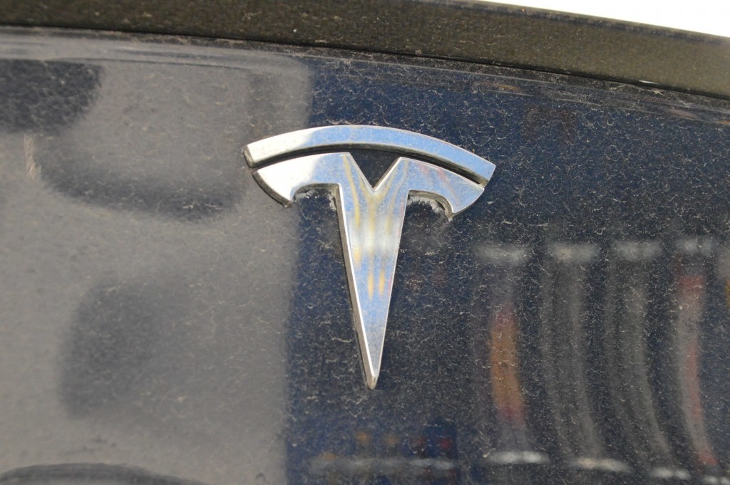

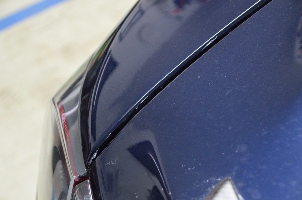

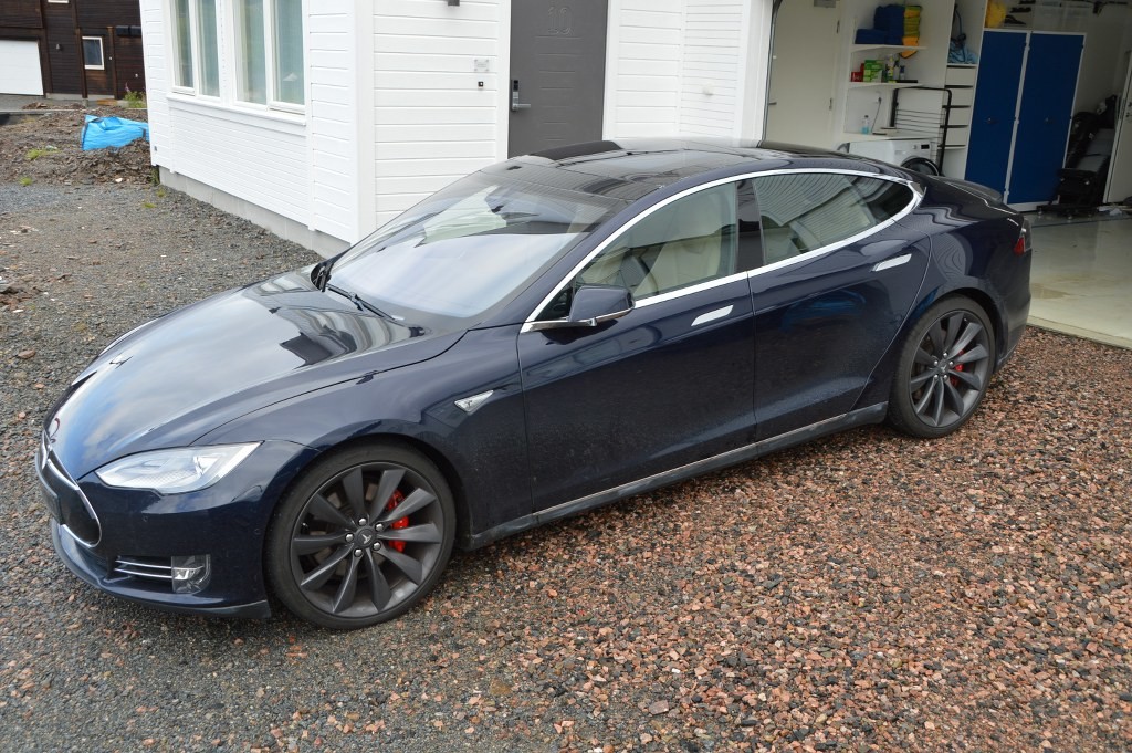

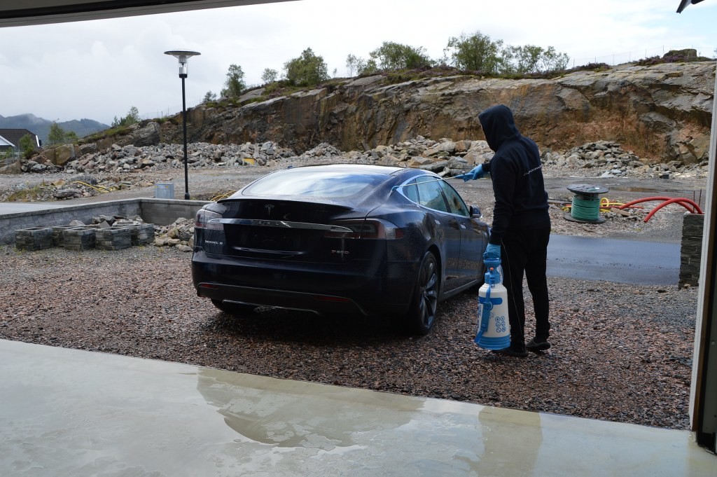

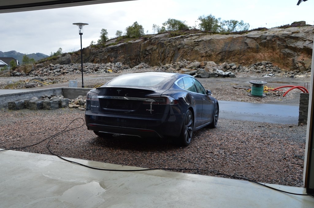

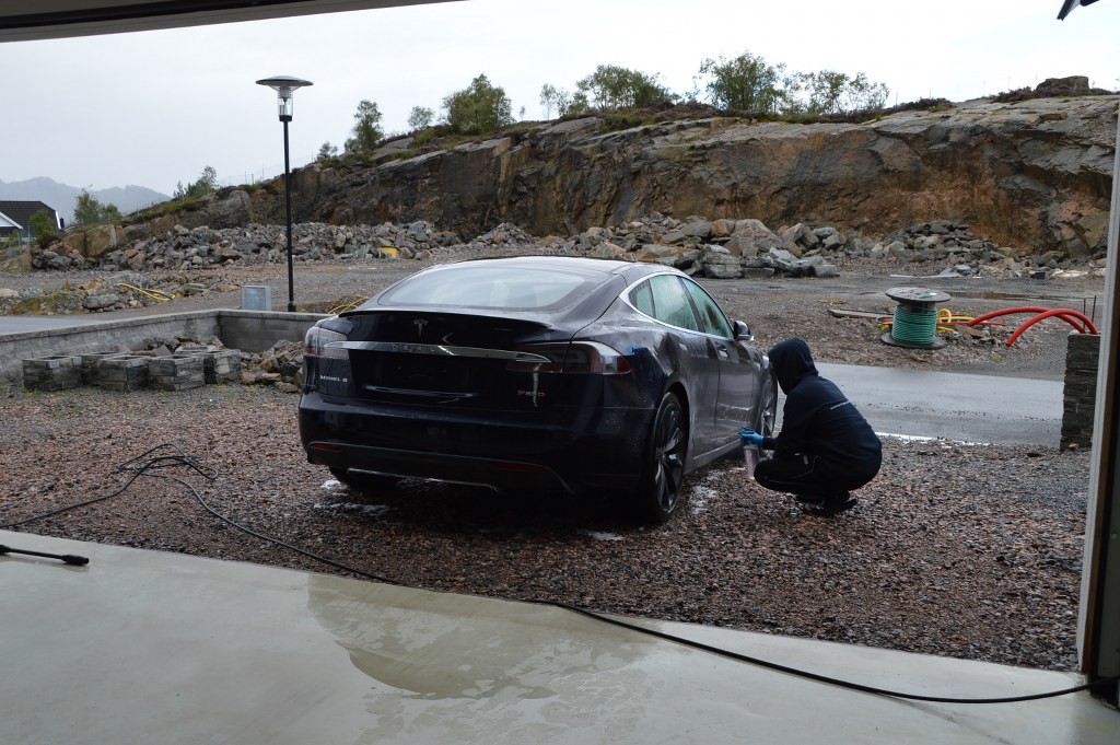

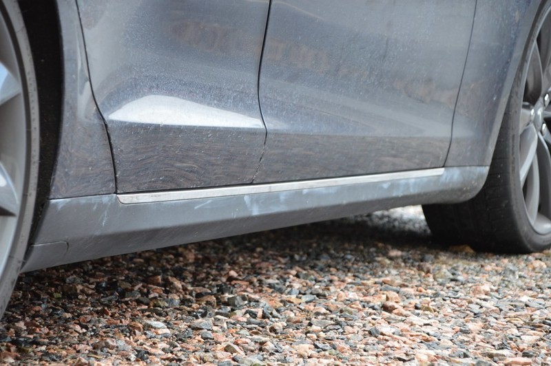

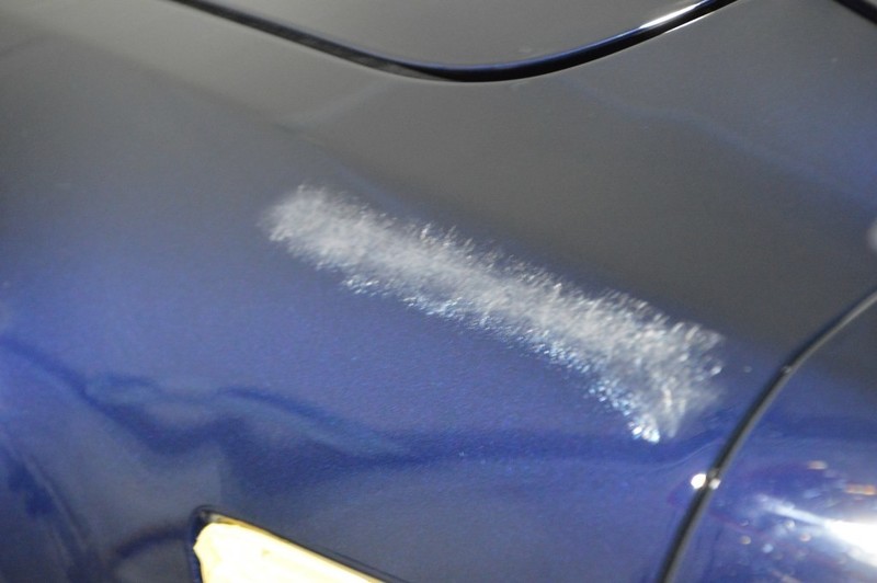

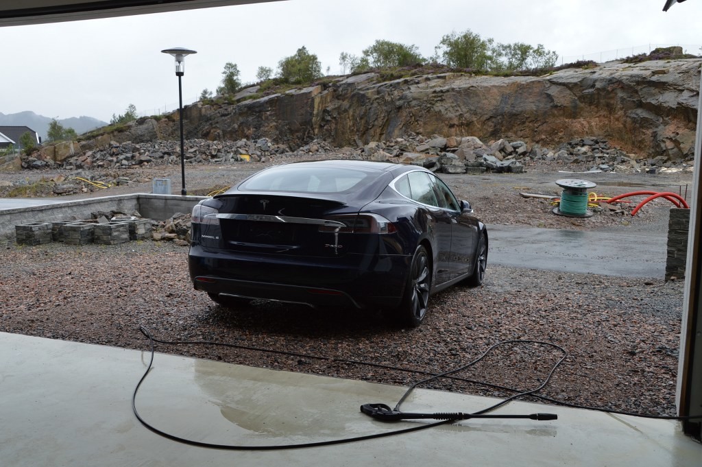

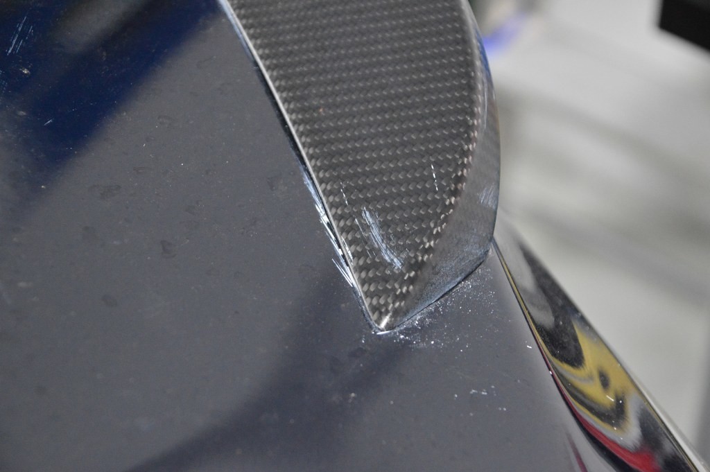

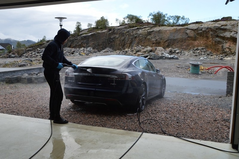

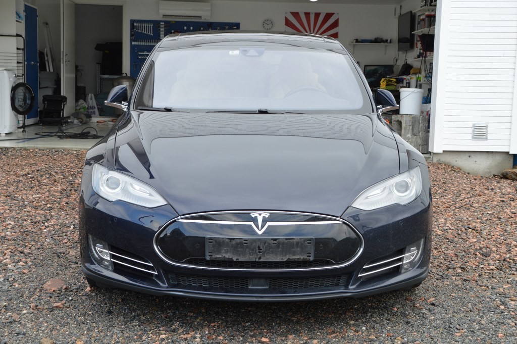

Ankomst / vask - Bilen fikk stort sett en standard klargjøringsvask, men måtte til med 2 runder med Surfex HD i sterk blanding og masse ekstra spyling for å få vekk gamle voks rester som var stort sett overalt. Ved første øyekast:
Litt vanskelig å få fram hvor ille de voksrestene var - Så tok noen bilder inne i garasjen også:
Det var stort sett voksrester overalt - Starter vask med prickbort fra vinduene og ned:
Surfex HD 1:5 over hele bilen og litt ekstra rundt voksrestene for å løsne dette - Lot dette virke noen min før skumming:

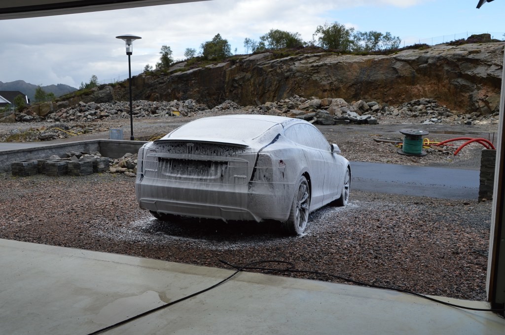

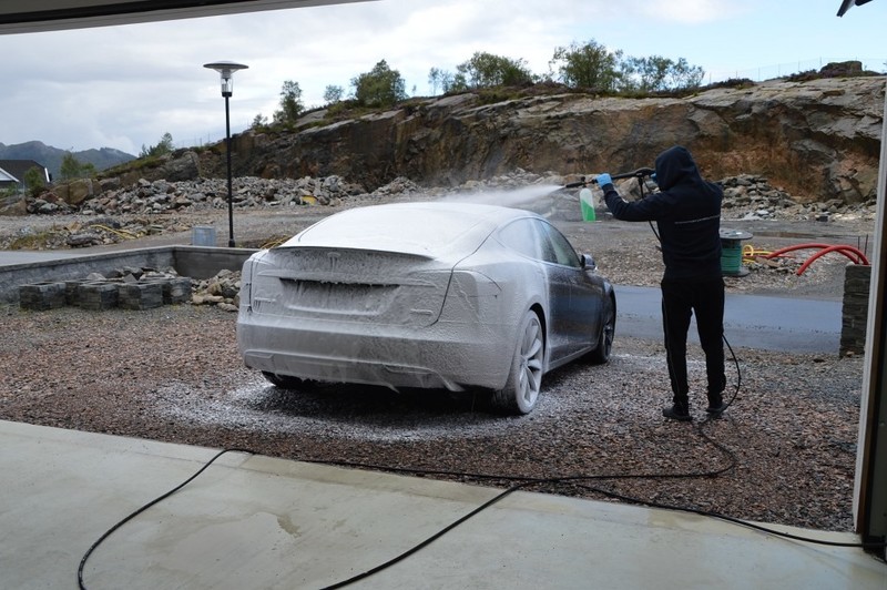

Skummet ned med autofoam:
Skummet får ligge et par minutter før avspyling:
Under avspyling så tar jeg en ekstra god runde der det er mest voksrester:
Etter avspyling så tar jeg enda en runde Surfex HD 1:5 blanding for å bøte med resten av voksrestene:
Ekstra runde med skum:
Etter avspyling igjen så ble det en runde med korrosol - Virketid ca 4-5 min:
Etter avspyling av korrosol så ble det en god runde med håndvask med CG sin citrus såpe fra toppen og ned, bilen ble så clayet, avspylt og tørket:

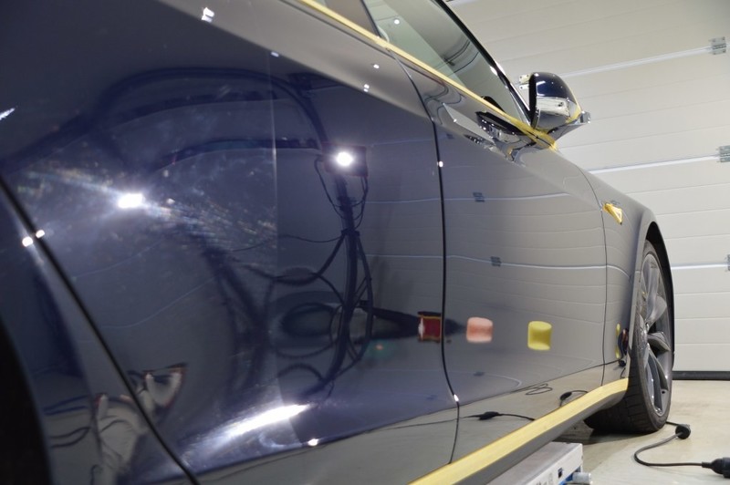

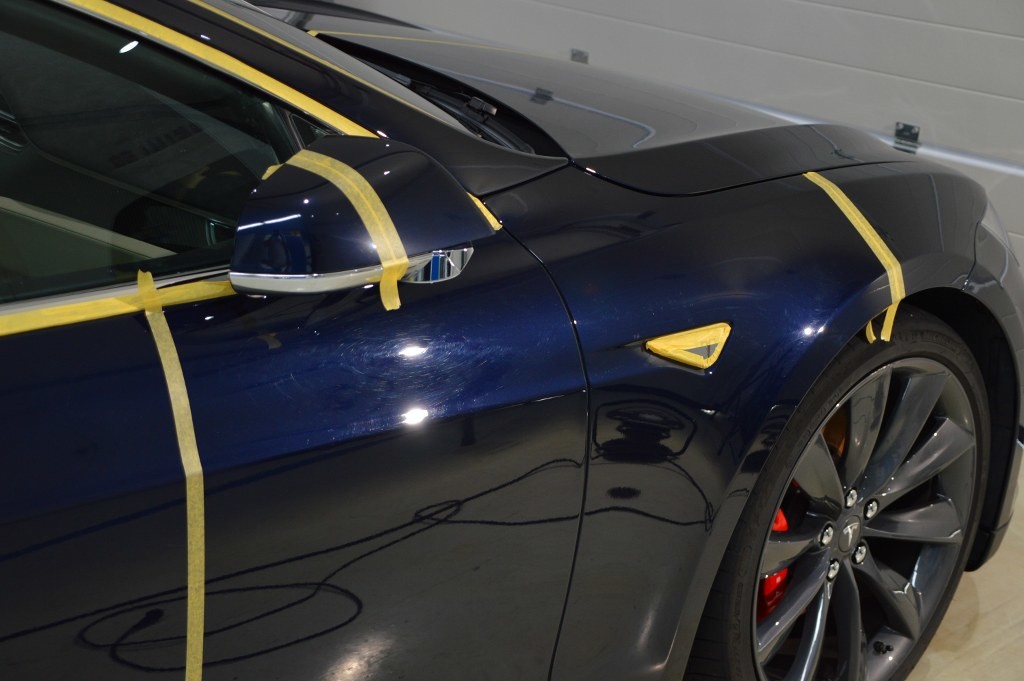

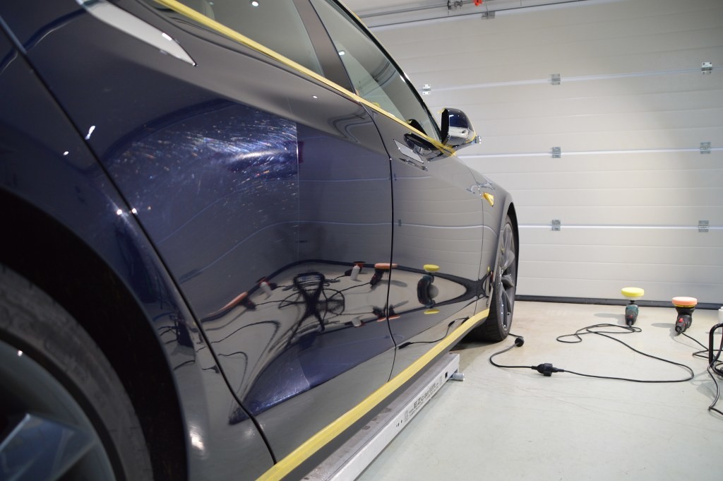

Lakk inspeksjon, lakkmålinger og maskering:

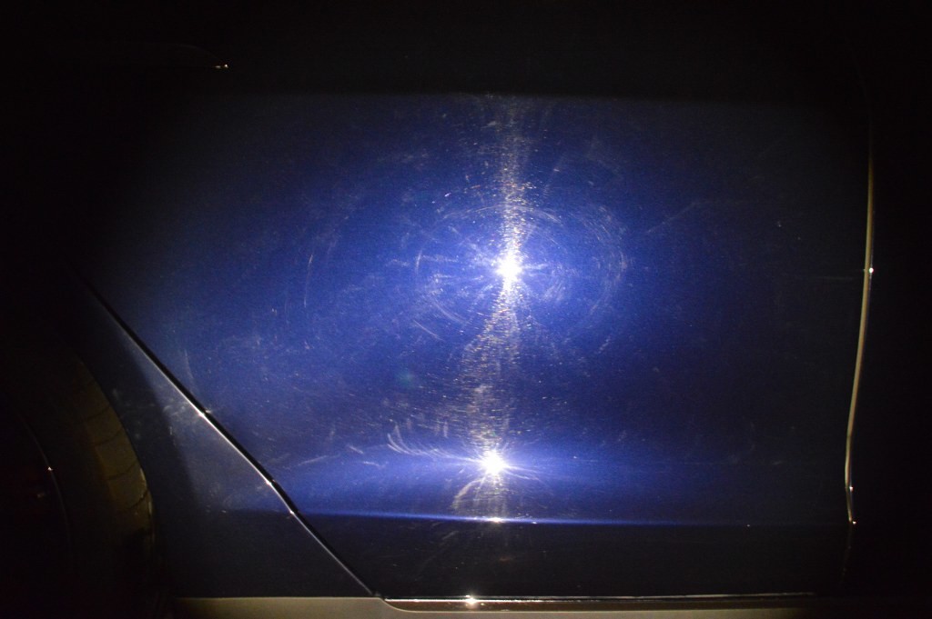

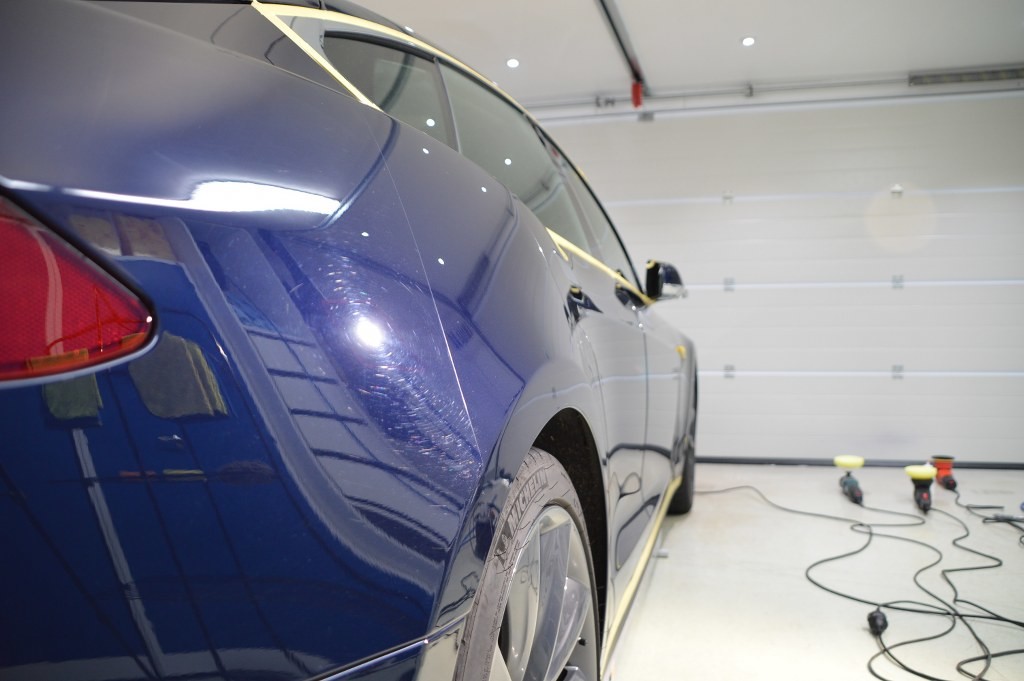

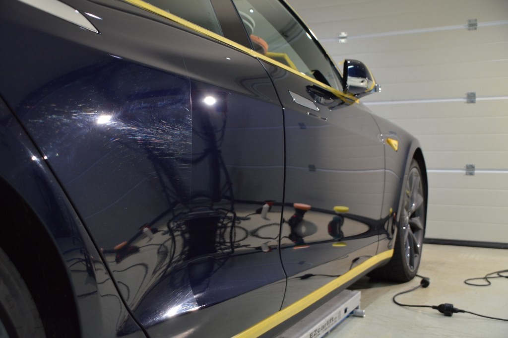

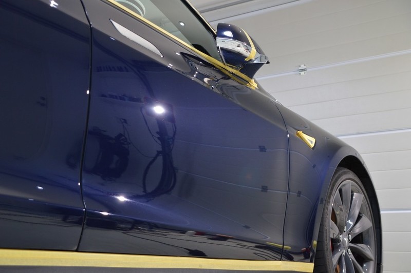

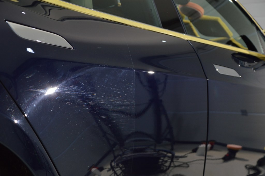

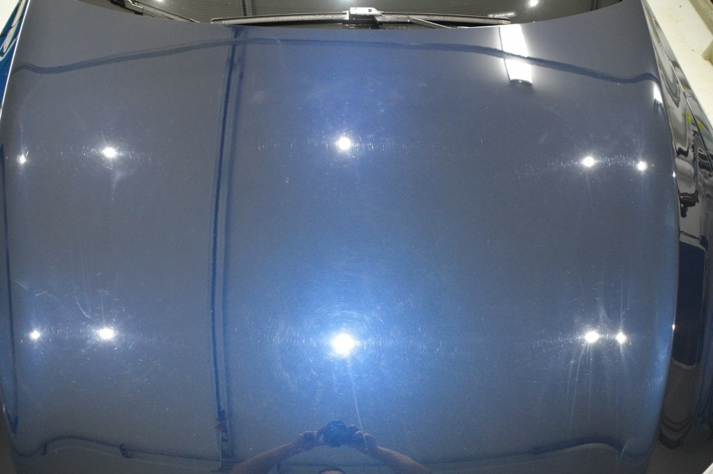

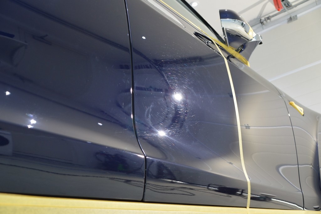

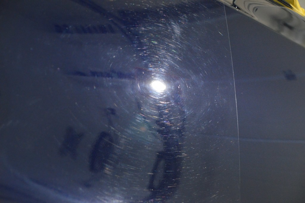

Litt 50/50 og bilder underveis med grovsteget - Det ble brukt roterende til grovsteg med gul uber og koch chemie sin heavy cut - Til finsteg ble det brukt North detaling PDA 15 med orange uber og Koch chemie sin micro cut & finish:

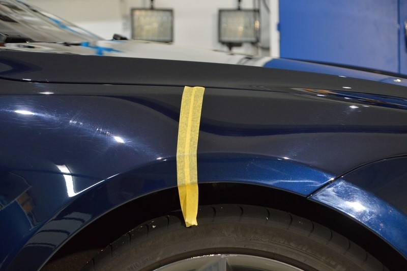

Litt før og etter bilder - Her er et par bilder med forskjell på panser etter grovsteg, hver side av streken:

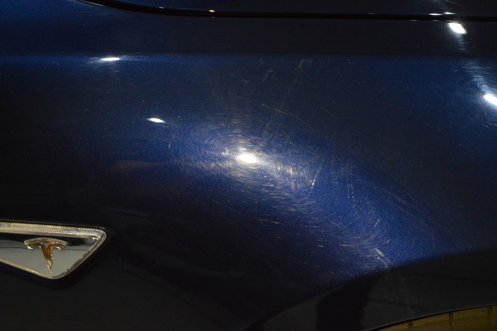

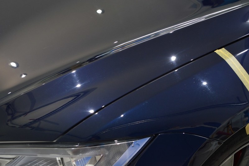

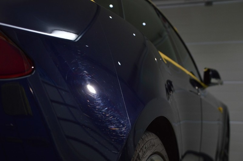

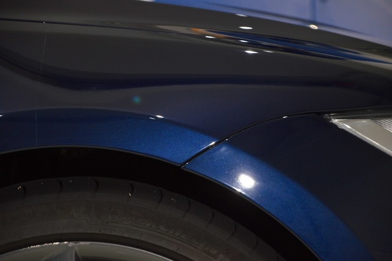

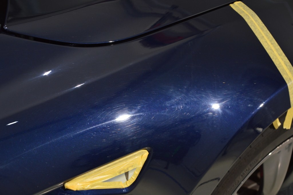

Høyre forskjerm før grovsteg:
Høyre forskjerm etter grovsteg:

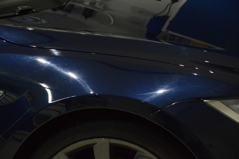

Venstre forskjerm før grovsteg:
Venstre forskjerm etter grovsteg:

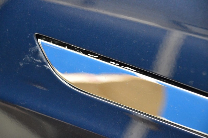

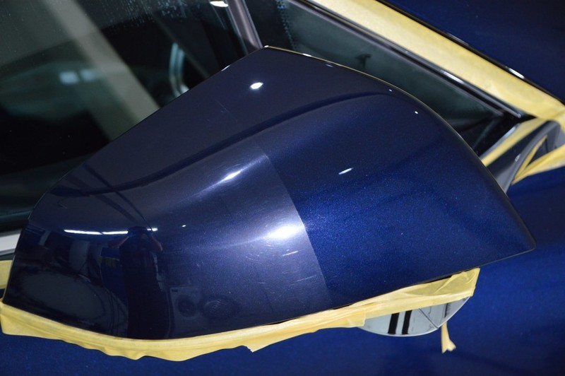

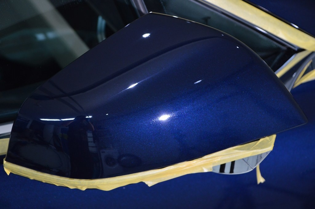

Speilhus 50/50 og etter grovsteg:

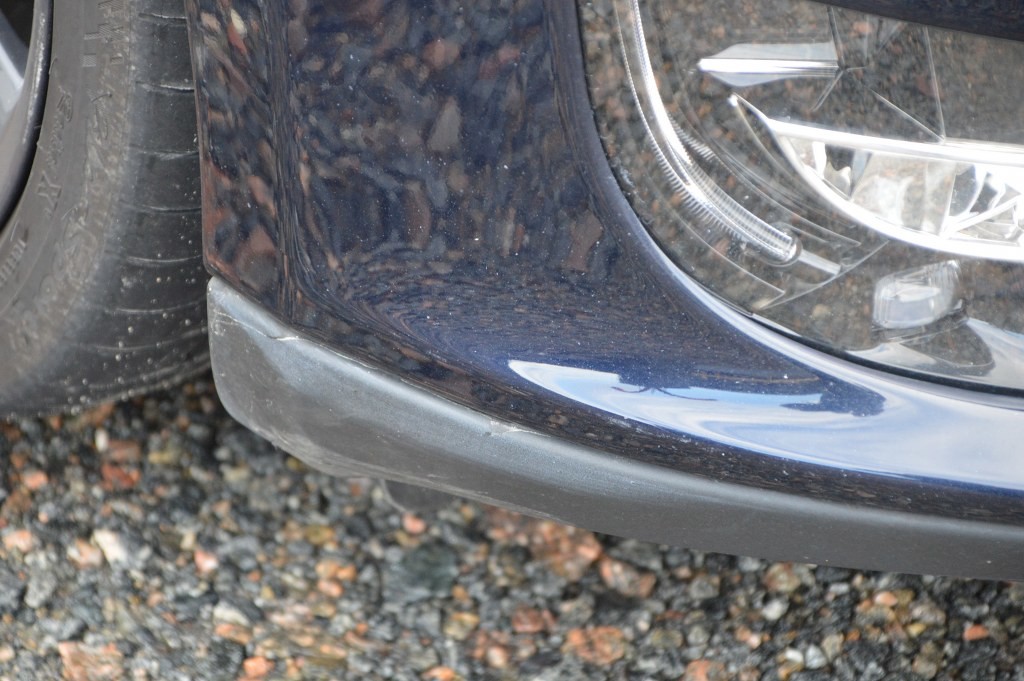

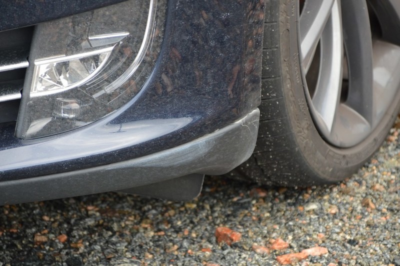

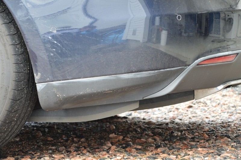

Nede på bakfanger før grovsteg:
Nede på bakfanger etter grovsteg:

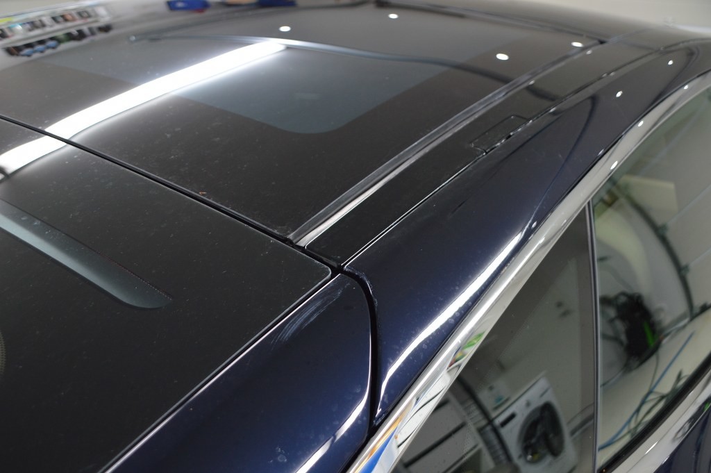

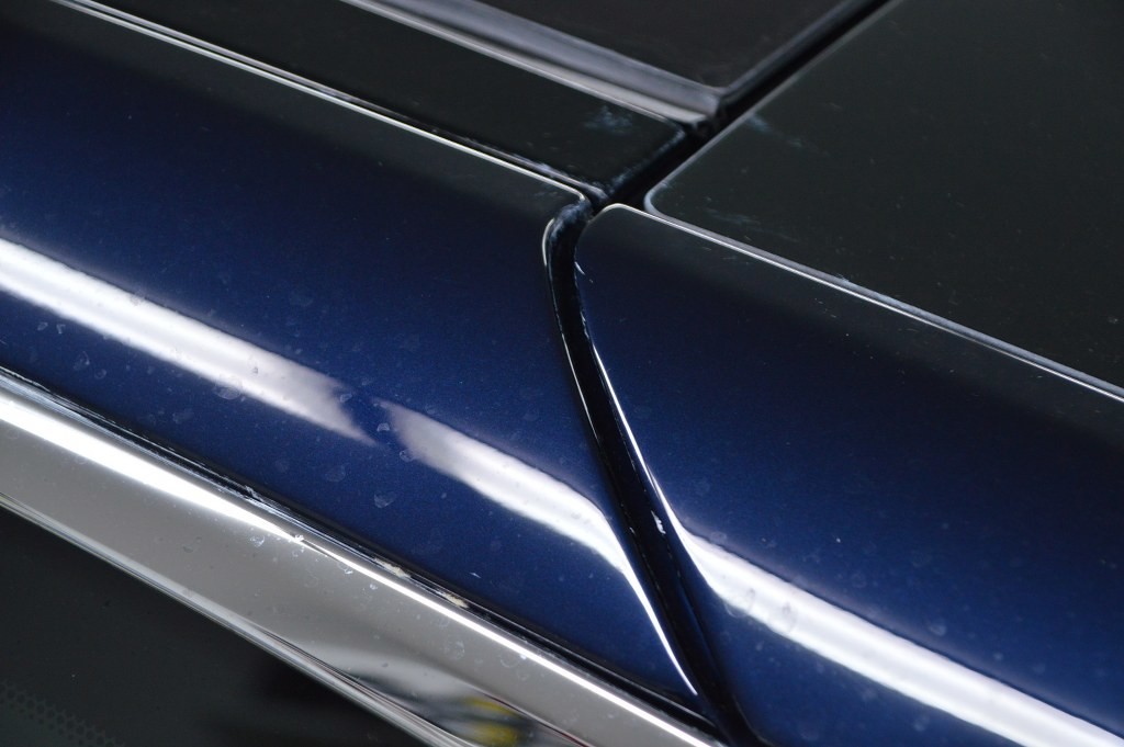

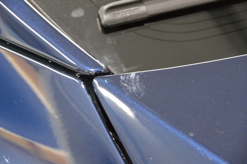

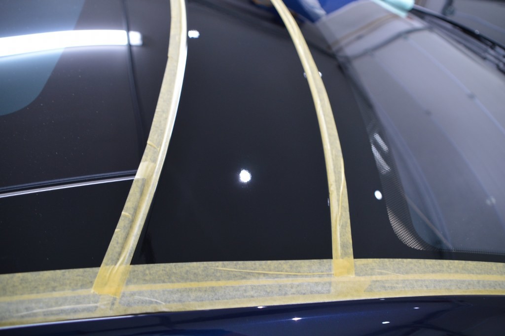

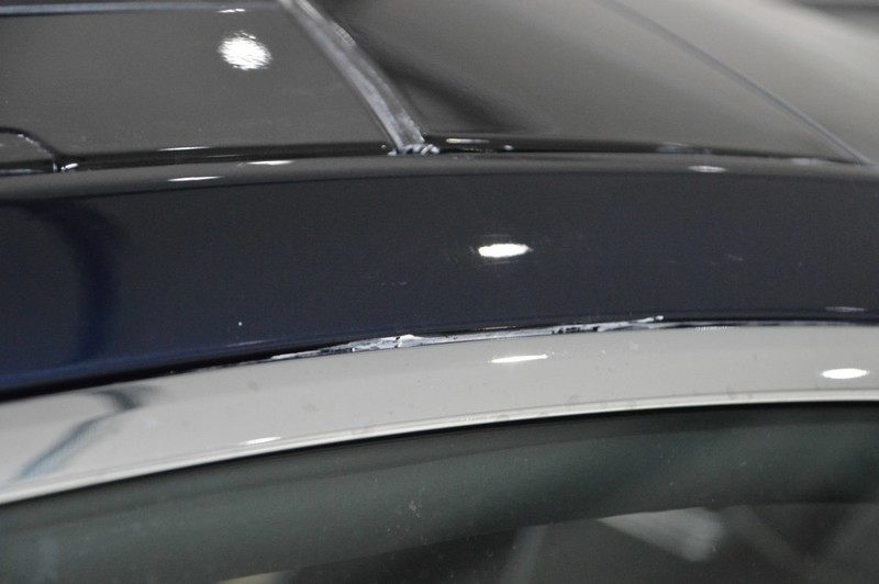

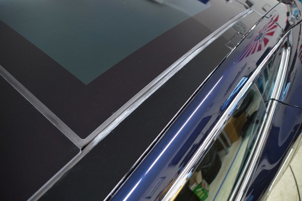

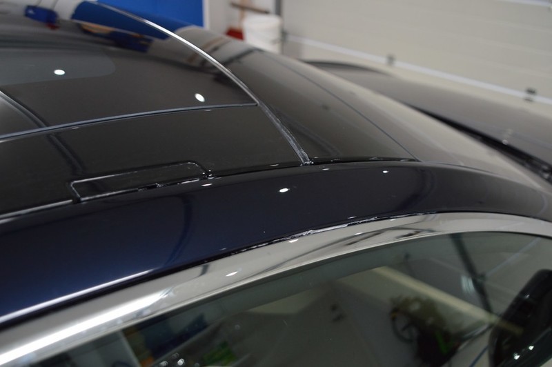

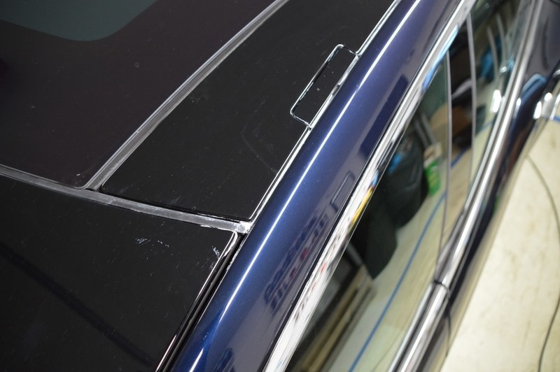

"Piano"lakk mellom frontrute og tak før:

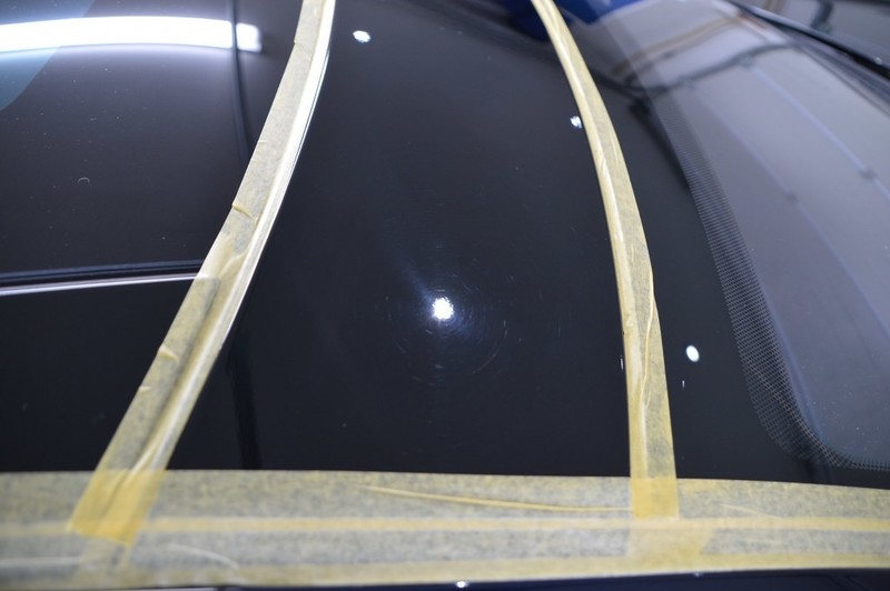

"Piano"lakk mellom frontrute og tak etter:

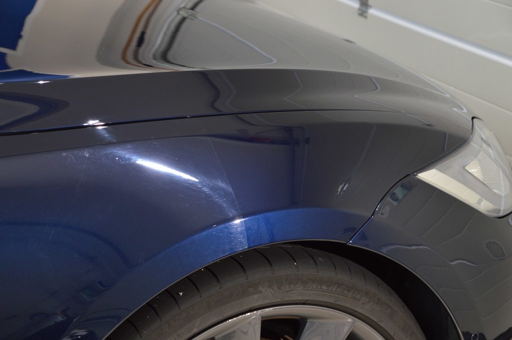

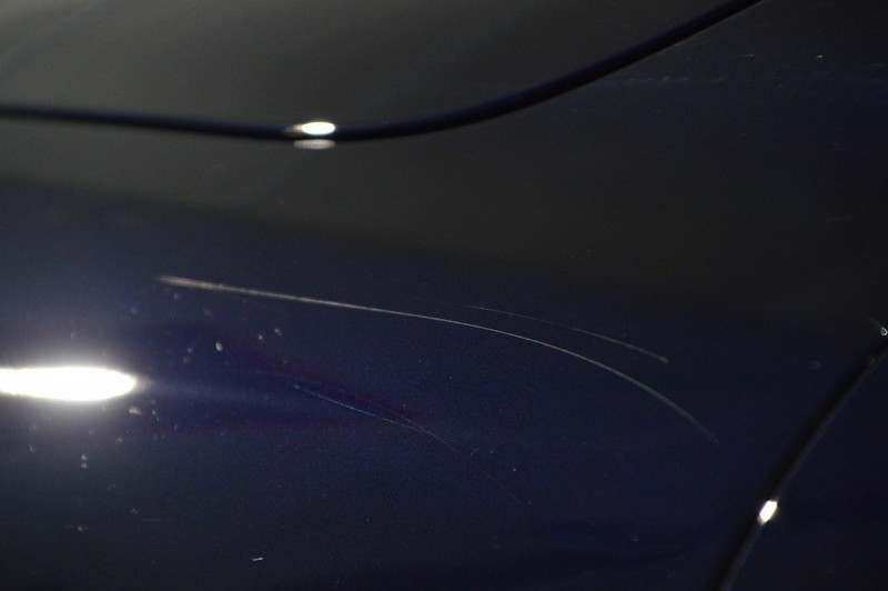

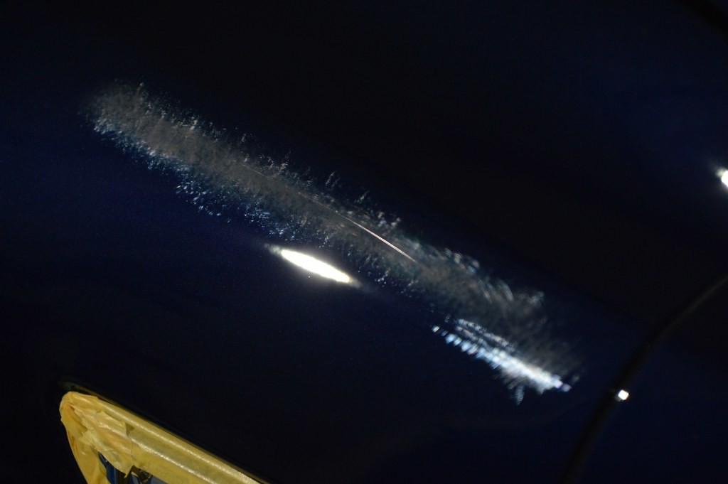

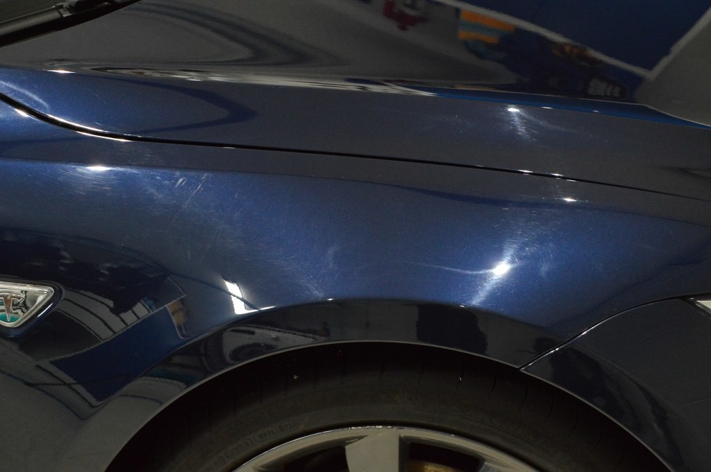

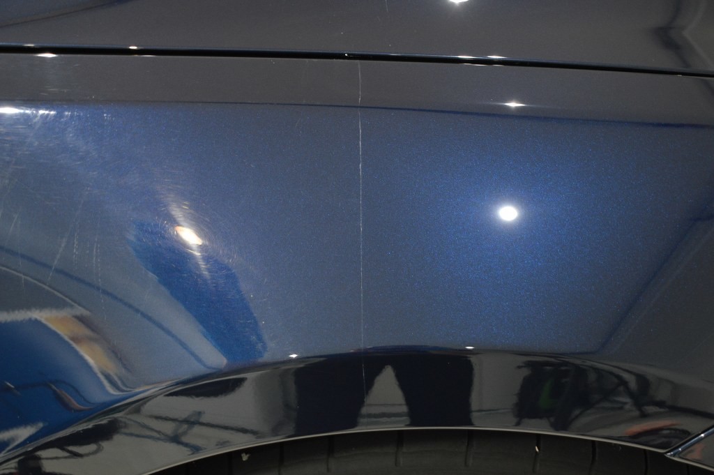

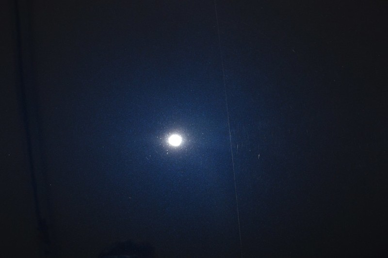

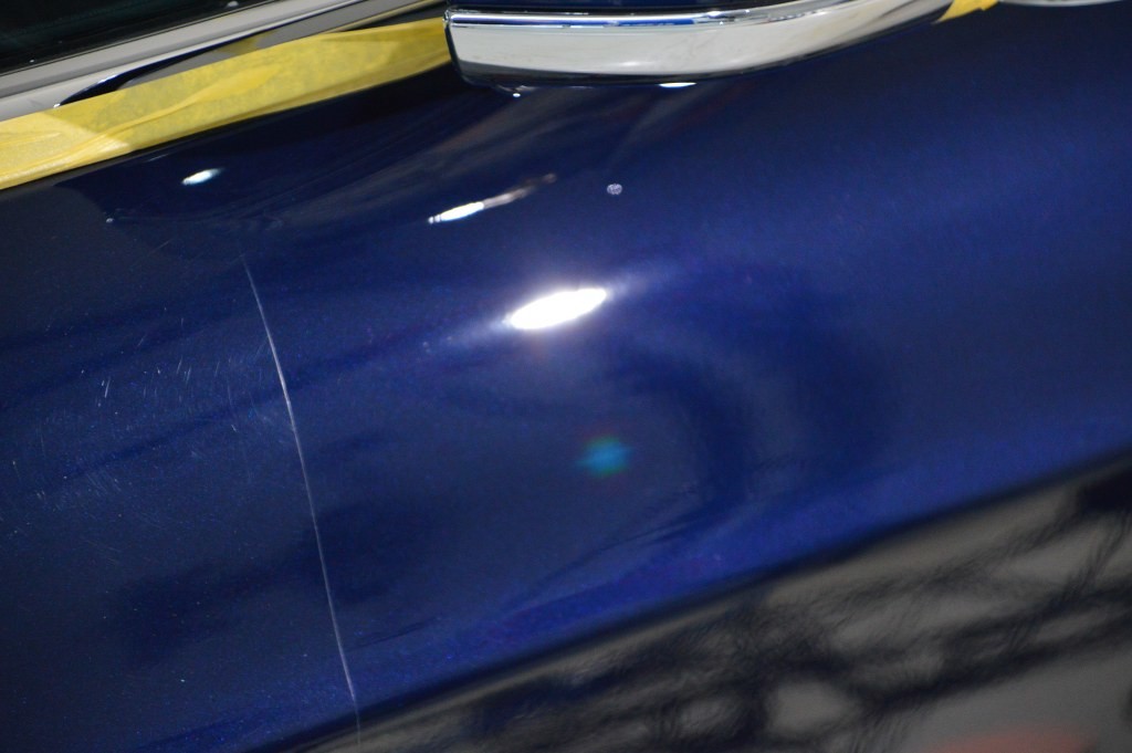

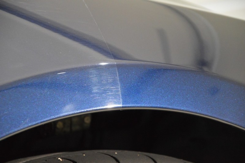

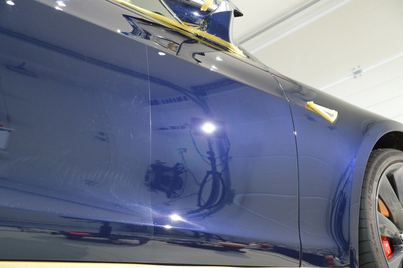

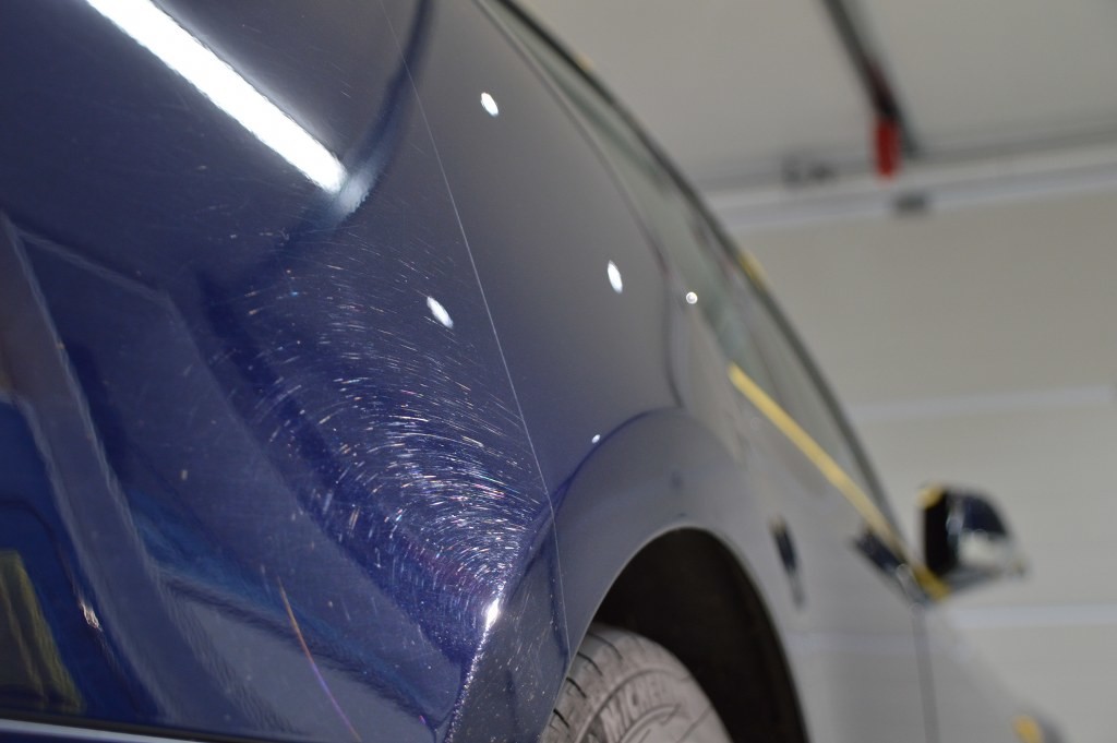

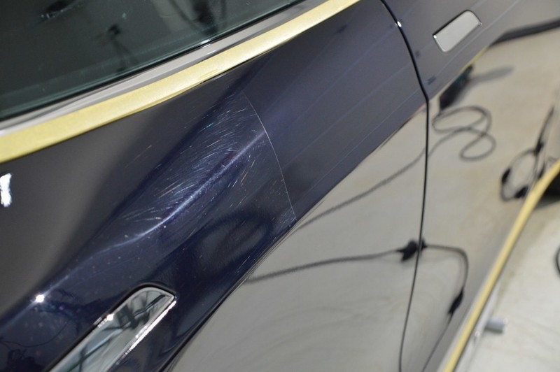

Stor ripe på venstre forskjerm - Ble våtslipt forsiktig og korrigert:

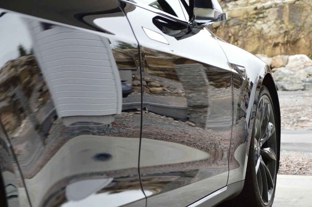

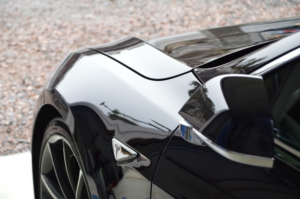

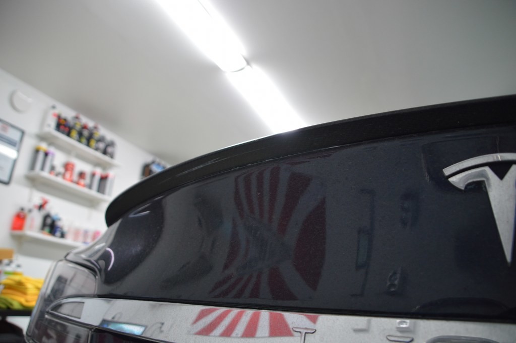

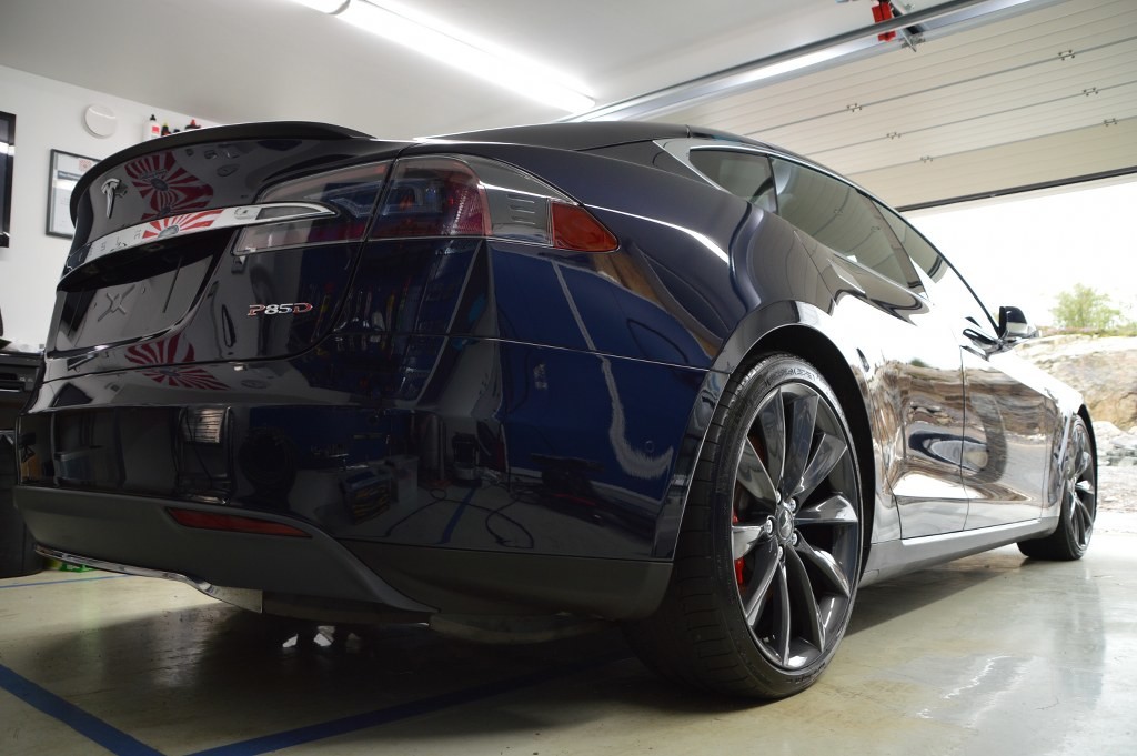

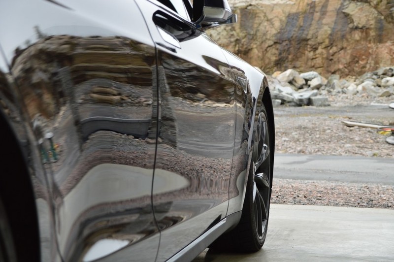

Etter grovsteg og finsteg så ble bilen kjørt ut og skummet ned for fjerning av polishrester, før den ble wipet ned i 2 omganger med rene kluter og monopol. Rutene ble renset med WSR og satt inn med 2 lag UGC. Felgene ble grundig vasket, en kjapp runde med polering, wipet ned og satt inn med 1 lag V2. Lakk ble satt inn med V1 og UNC-R:

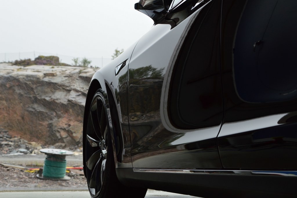

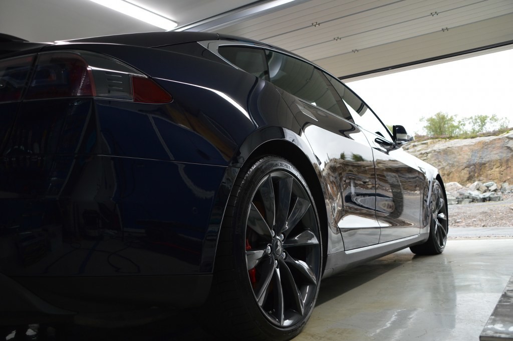

Ettersom det var voldsomt regnvær denne dagen, så ble ferdigbildene inne i garasjen:

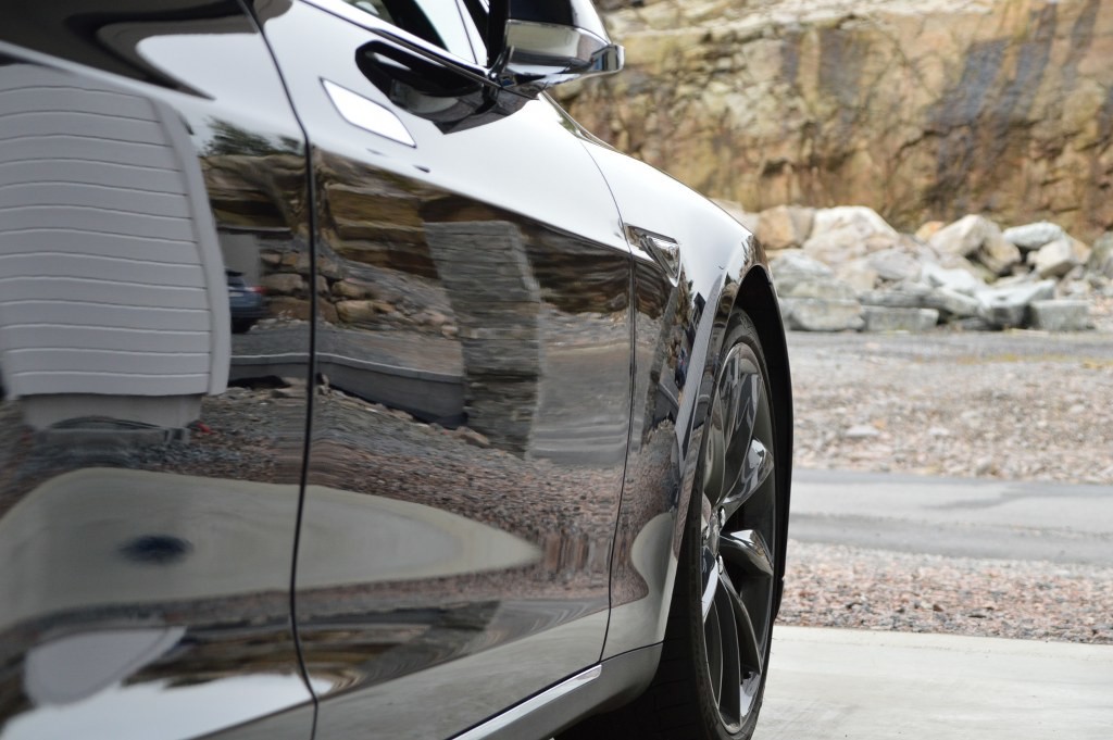

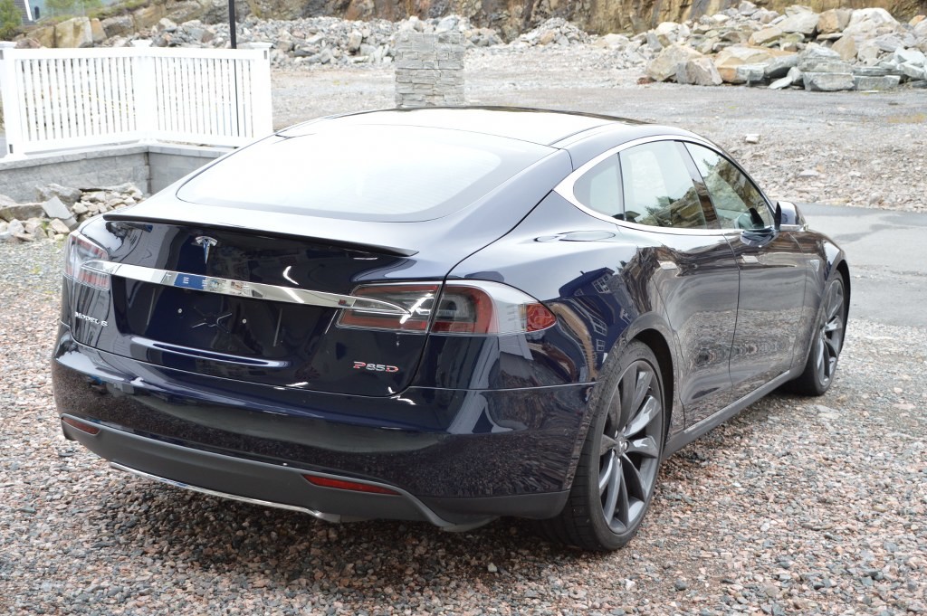

Ferdigbilder:
