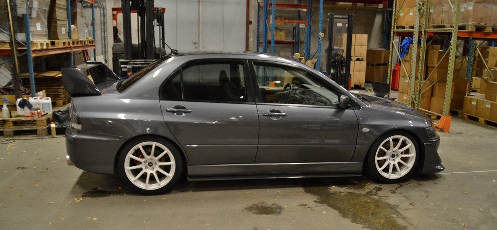

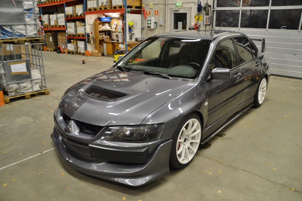

God morgen(når jeg begynt å skrive S&S) alle detailere der ute :)  Denne bilen ble avtalt kl.23.00 lørdags kveld.Siden det er litt rolig i helgene, og en sånn bil er mye mere interessant å glo på enn absolutt alt som er på tv i helgene, så takket jeg ja og begynte å pakke bilen før jeg la meg.
Klokken er ikke stillt en time tilbake når jeg begynner å legge til rette på lageret.Men det kan være det samme.Klokken for meg er half past EVO :)
Blander til ei mølje av cg green clean,scholl spam,surfexHD og foma rensevæske til rensemaskina. Glemte trakt, så skjærer opp ei brusglaske og bruker halvdelen med tut til trakt.søler ut 1 liter sikkert,hehe.

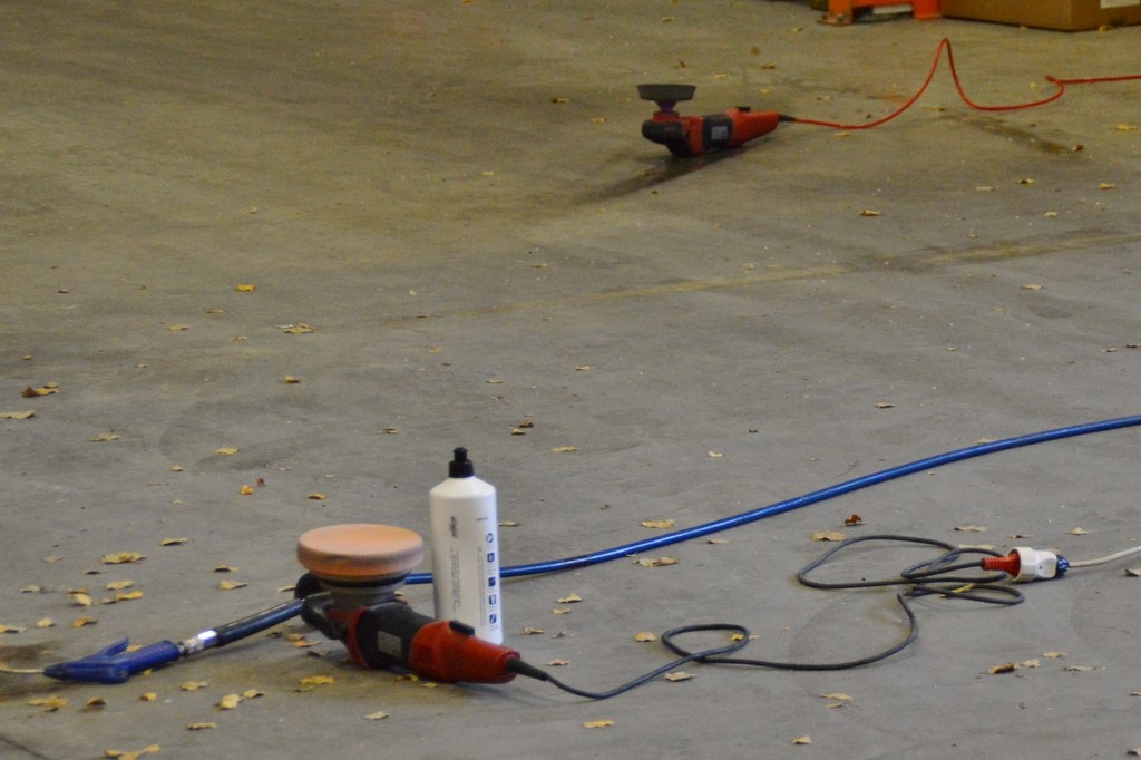

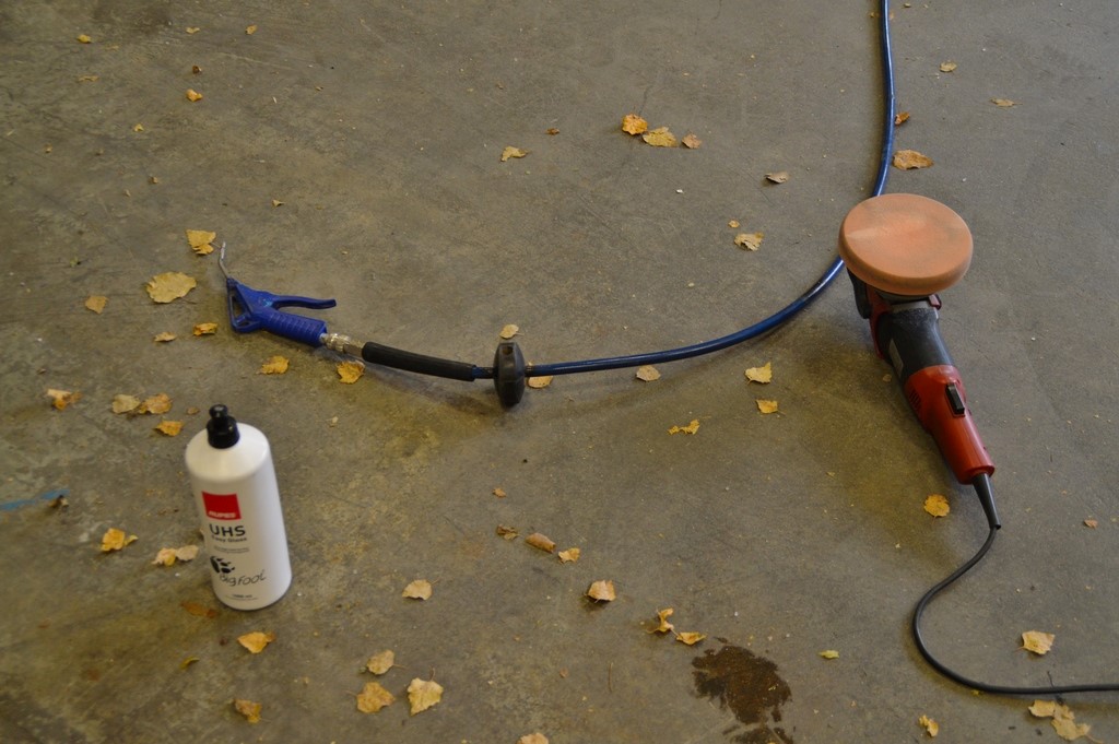

Jeg aner ikke lakktilstand, men komboen er valgt.flex DA,orange uber pad og rupes UHS.Polerte teslaen til sjefen torsdag med denne komboen nesten, så tenkte det bør ta mye på denne lakken også.

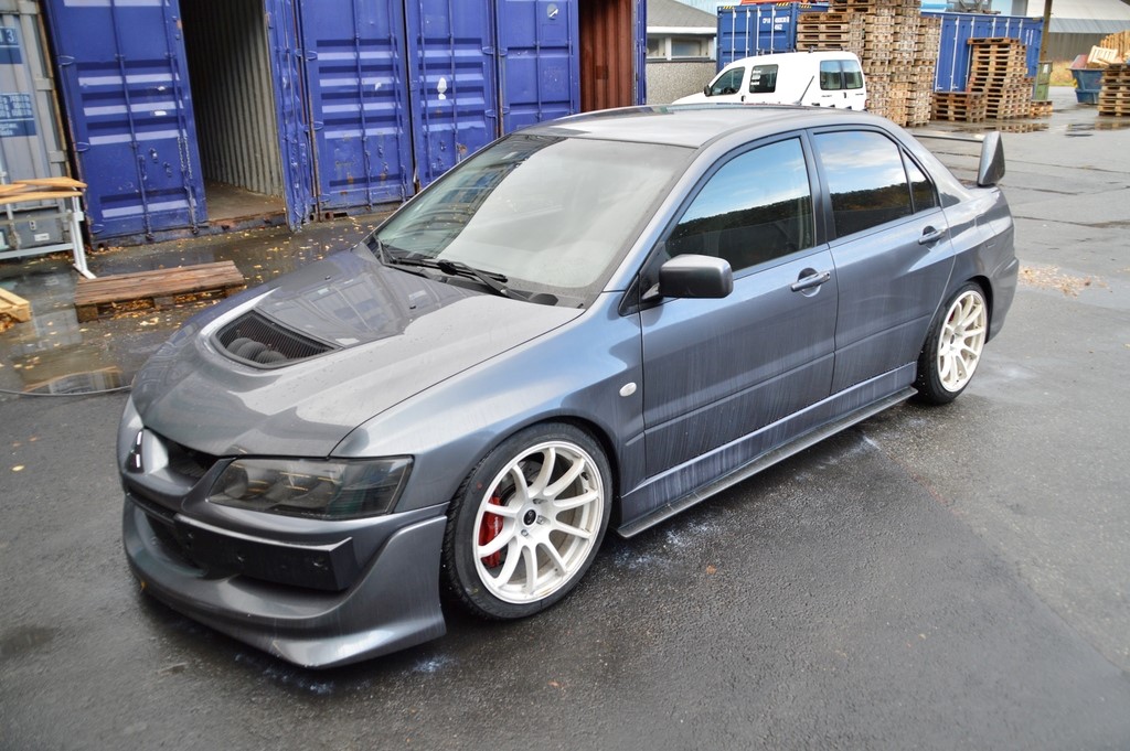

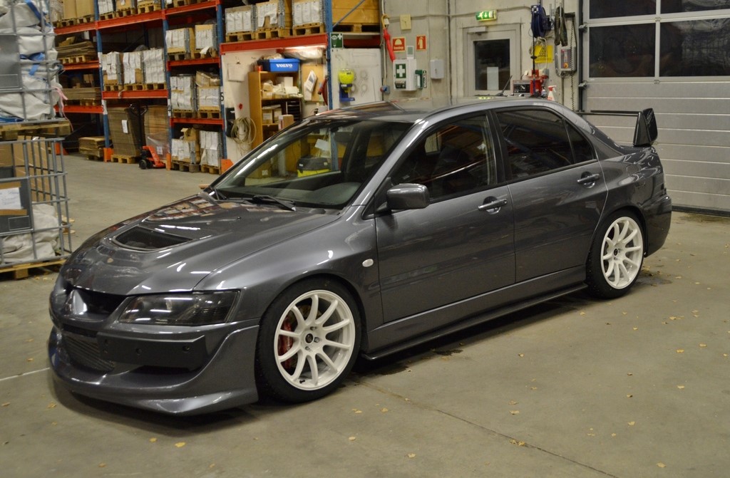

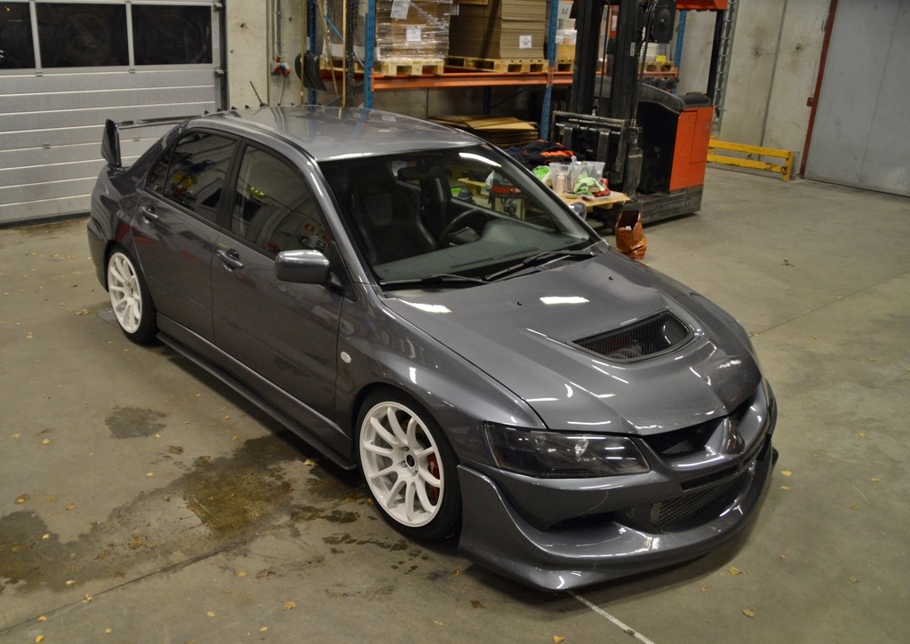

En fin brumming kan høres i det fjerne.1,5 minutter senere er bilen på plass.
Rett på med prickbort.
Og SurfexHD en stund etter.
Spyler av før korrosol.Der ser jeg ikke noen tegn til bremsestøv.

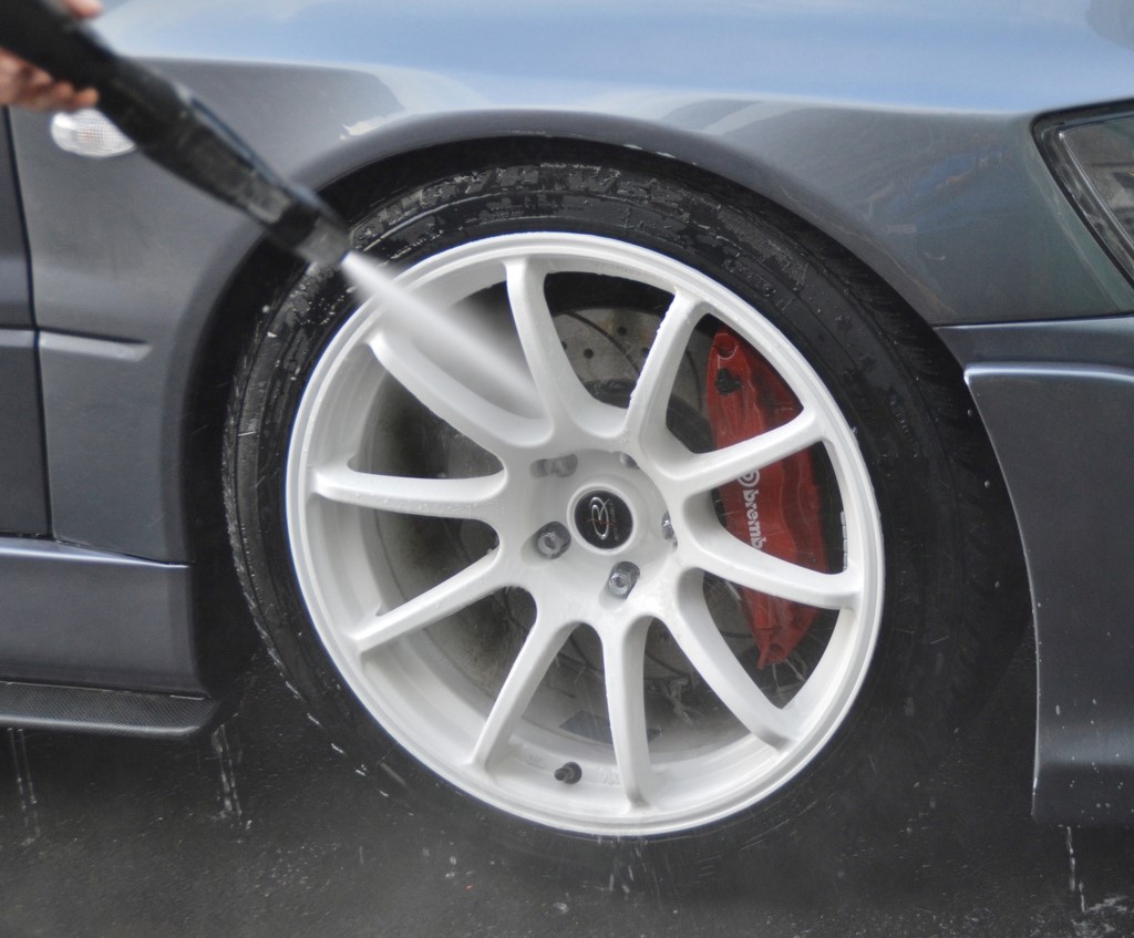

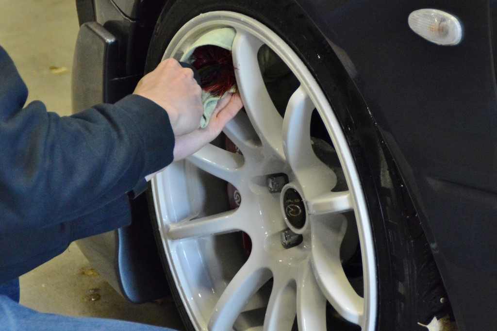

Vi sliter med å få felger rene.Spesielt venstre bakhjul.Har kommet noe olje/grease på de.Prøver bla.a med felgbørste med mf utenpå og SurfexHD.men løsner for treigt.

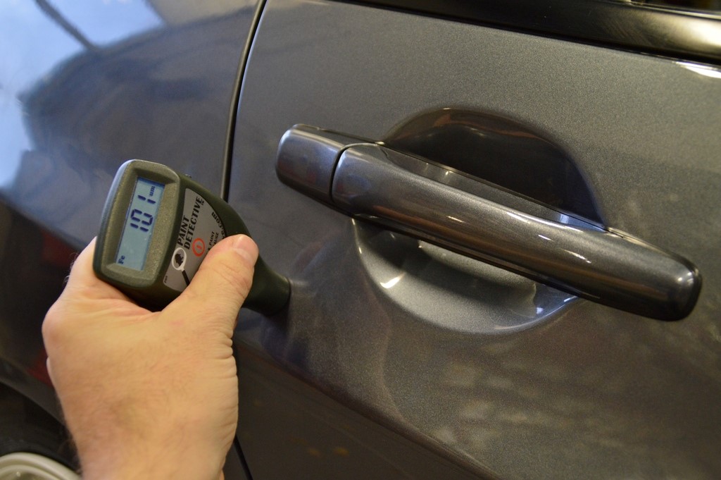

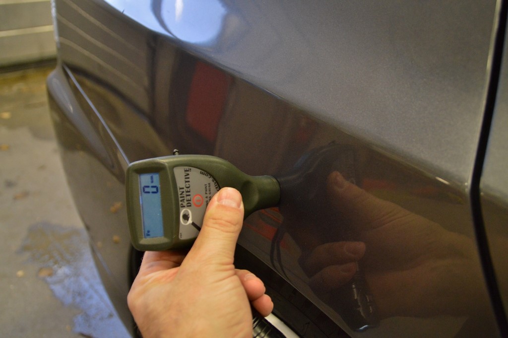

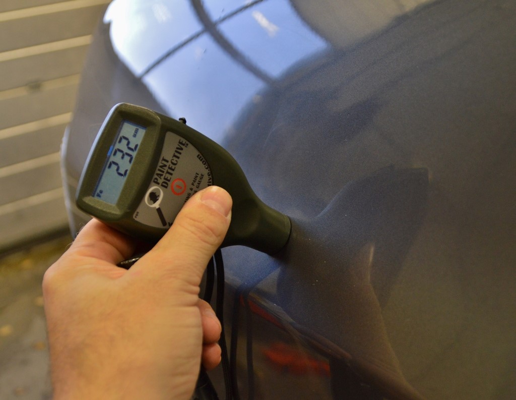

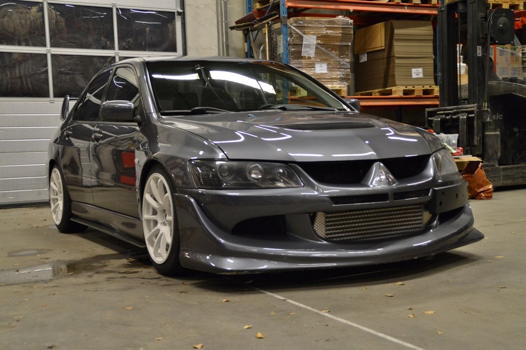

Lakktilstand er ok for det meste, men høyre bakdel er våtslitp og har så varierende lakkdybde at jeg ikke tør så mye..

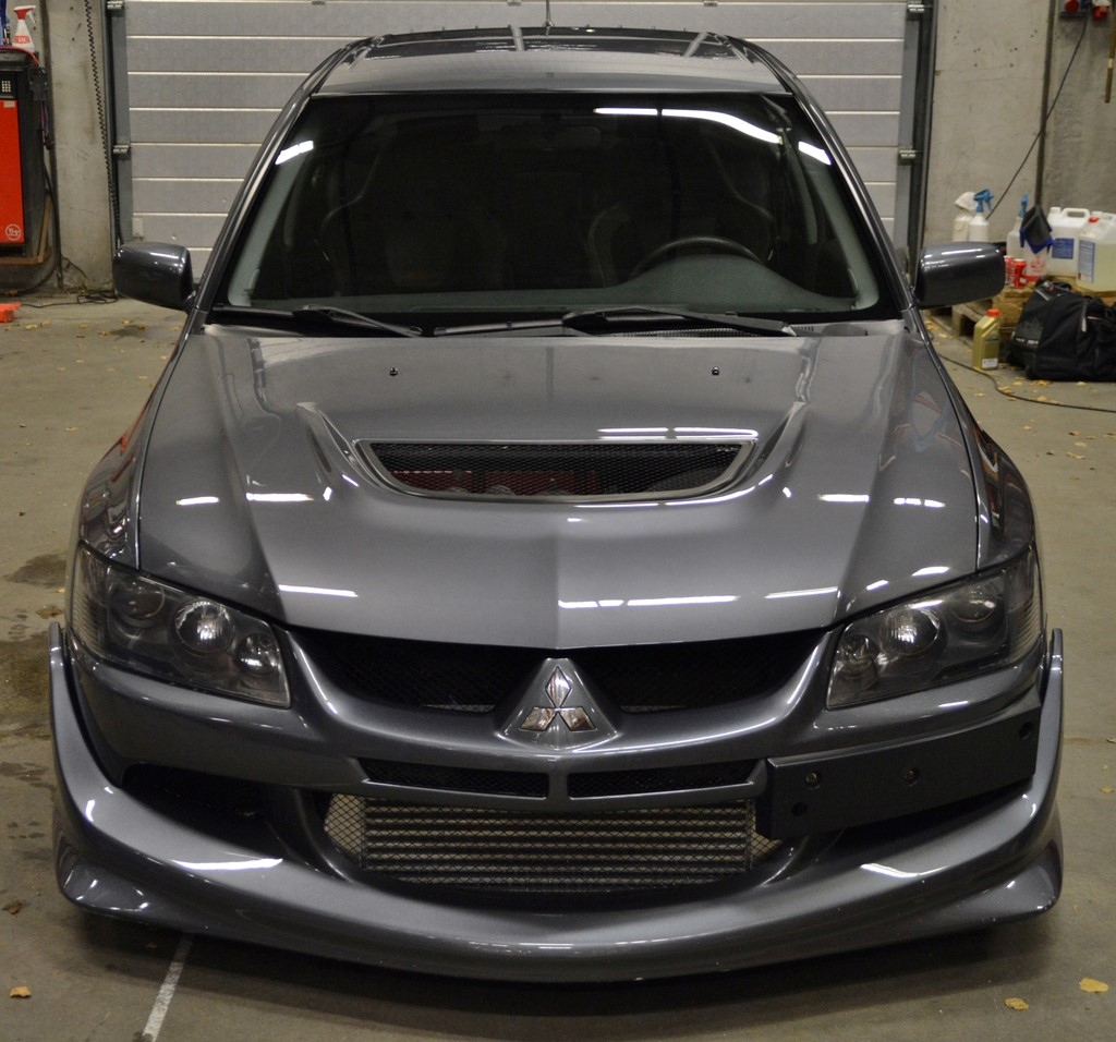

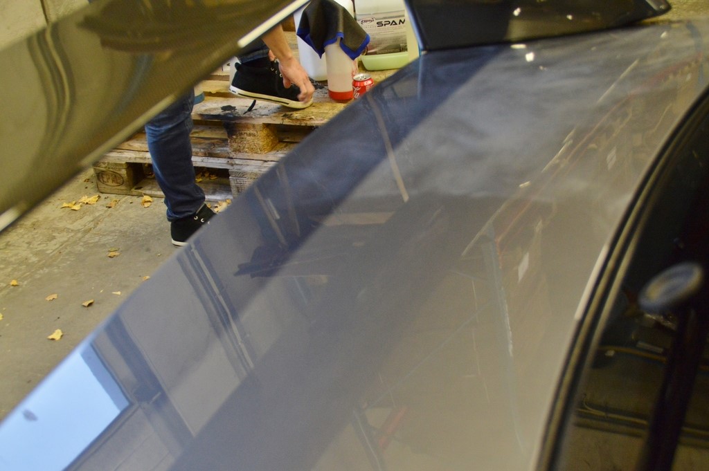

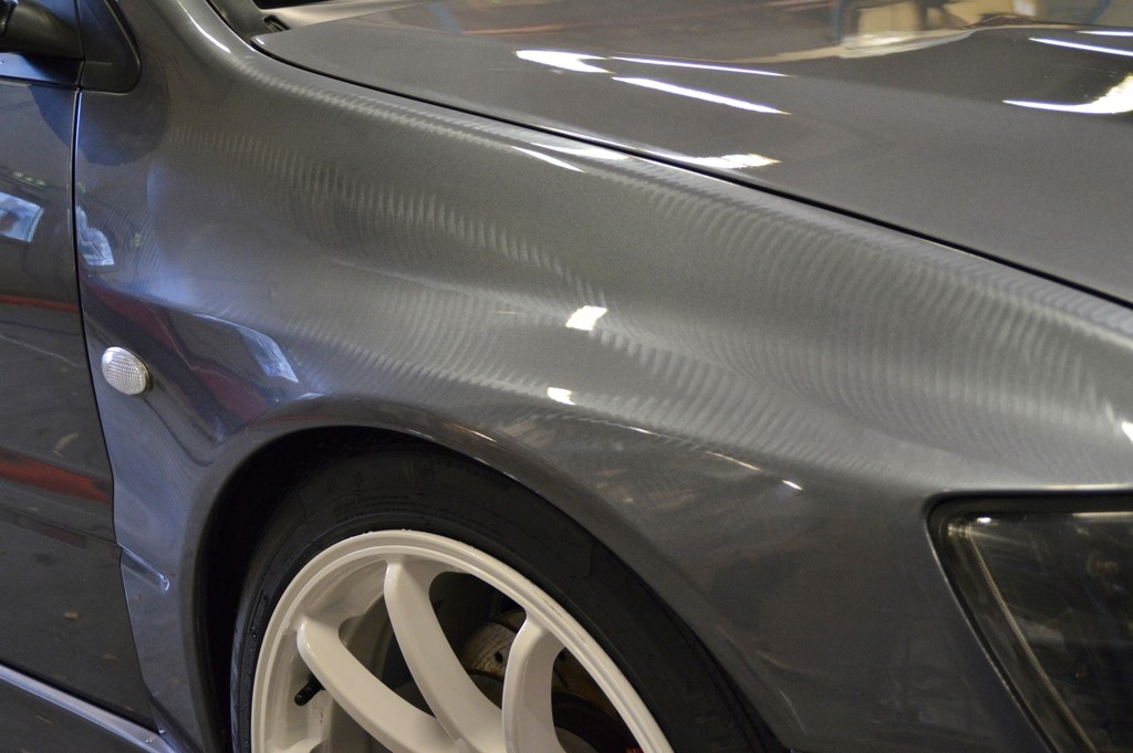

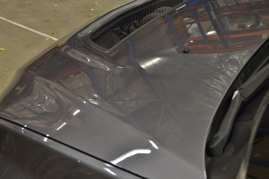

Prøver ett område på panser først.En del dype riper der.
Det blir helt ok selv om bildet her ikke er særlig bra.

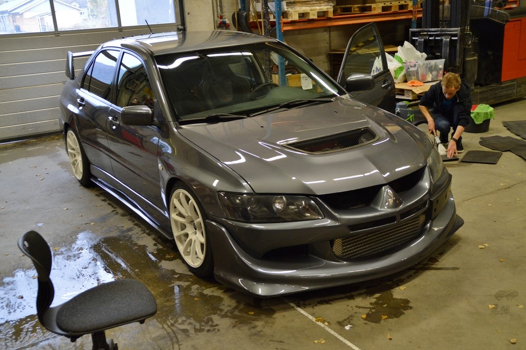

Eier støvesuger litt.

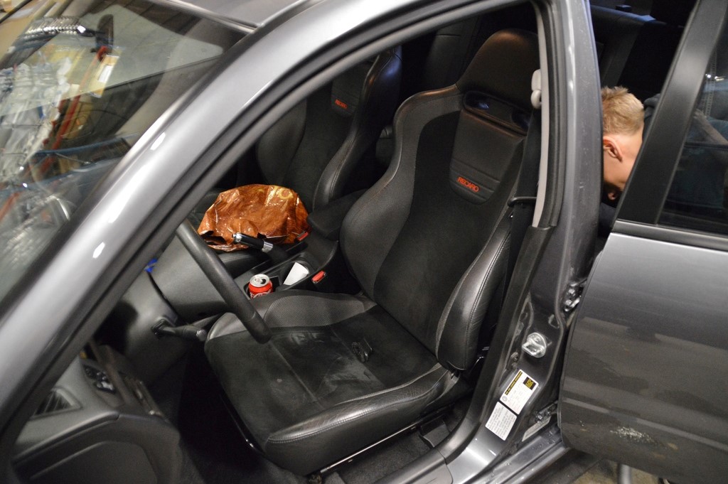

Store deler av interiør er ganske strøkent.Stoler fremme og bak er de jeg liker best og har hatt selv.Fra Evo 9.
Frontfanger er ganske ille mtp steinsprut og skader.hele bilen skal lakkerest til våren, så jeg skal bare få den ren og skinnende før bruk i vinter.

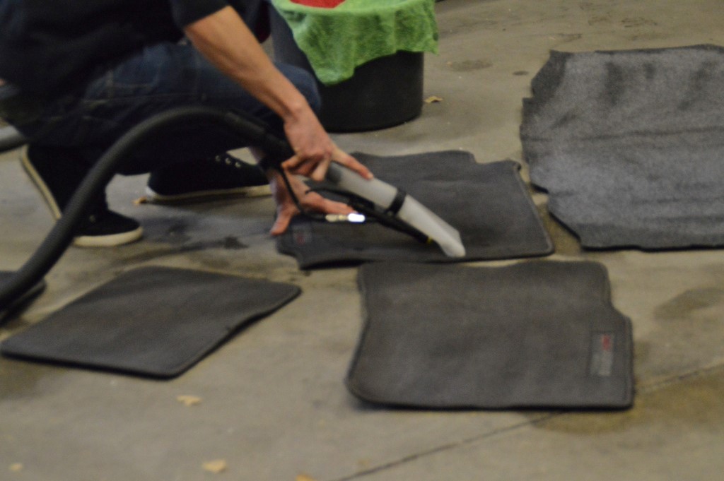

Renser mattene grundig.

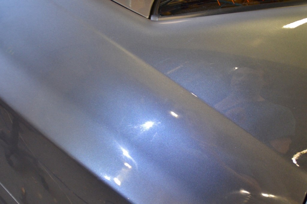

Våtslipt område fra høyre bakdør til langt bakpå skjermen samme side.akkurat her ser lakkdybde bra ut, men varierer sånn at jeg ikke tør på med grovt.Kun få det blankt og mindre synelig.

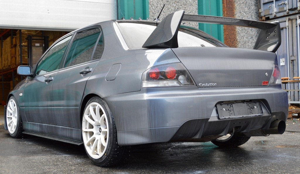

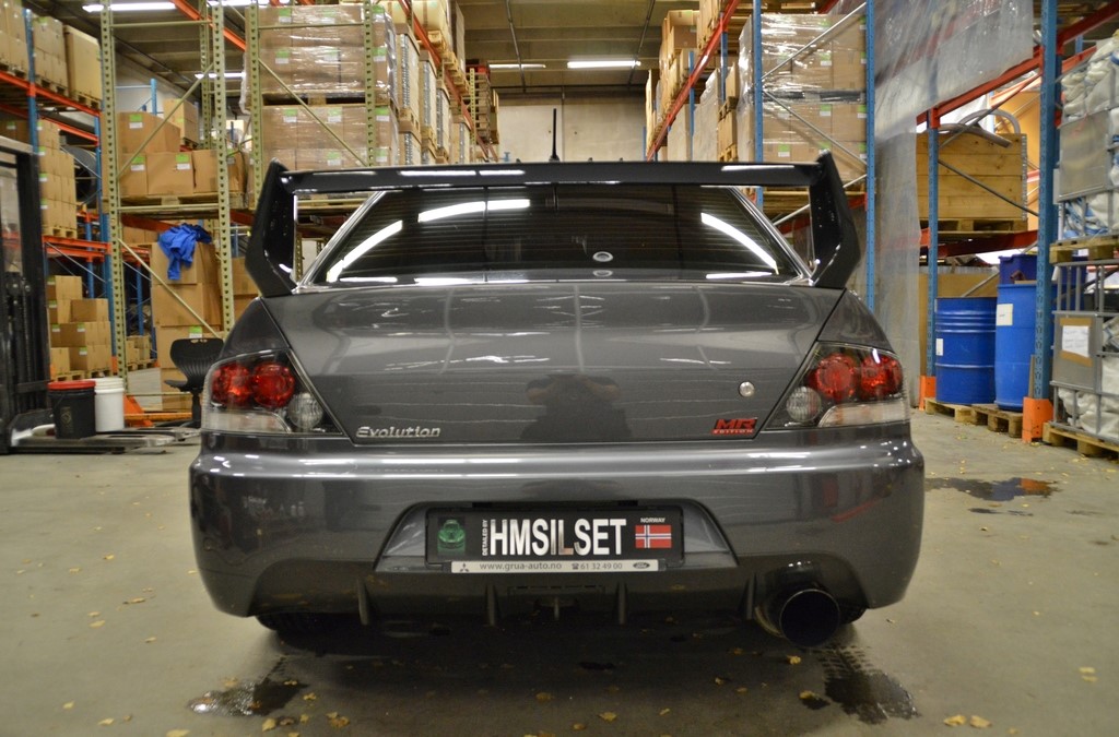

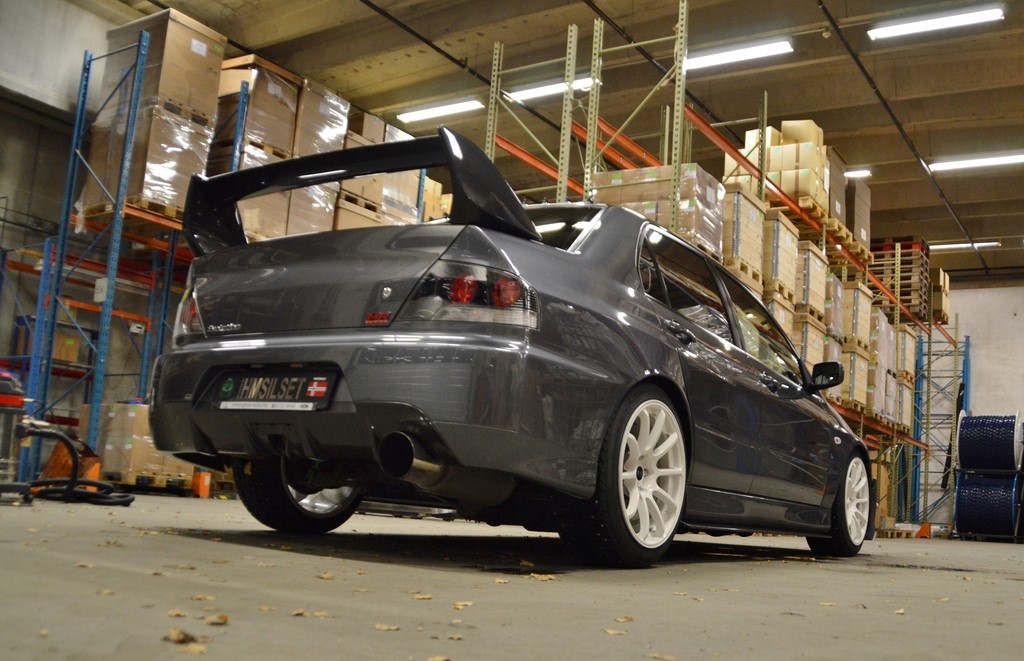

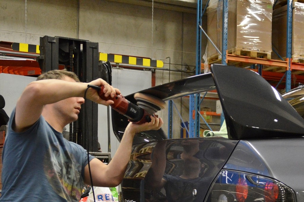

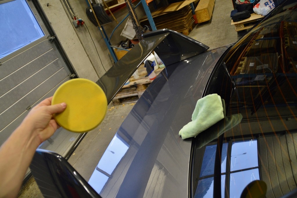

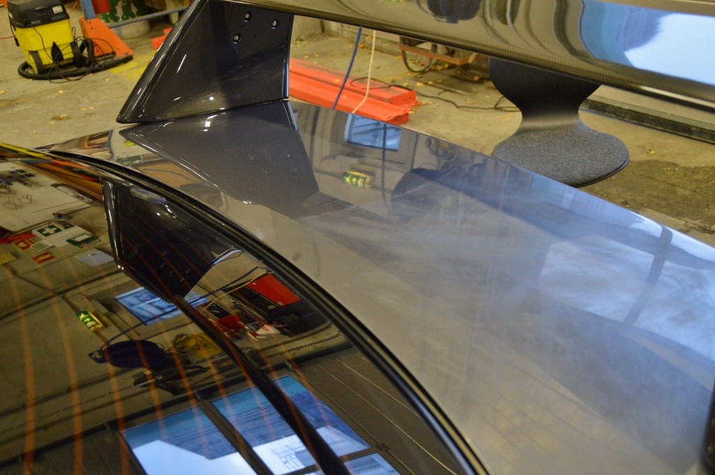

Bakluke er skikkelig ille med veldig mye etsemerker vi ikke aner hvordan de er kommet dit.
Må på med gul uber og scholl s03gold som det er mest av i flaska tror jeg;) Utprøvd før og fungerer godt. Rot på photobucket som vanelig, så ikke alle bilder er med..
Fungerer, men så lite at det bør våtslipes.

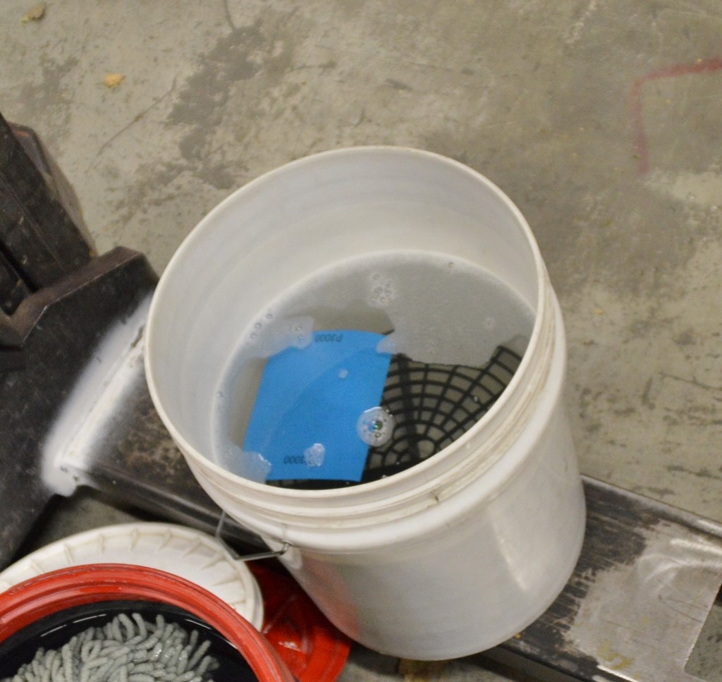

3000 papir bør spare meg for litt jobb, men jeg brukte nok for lite vann å smøre med, så laget riper..Vel, det ble jo mye bedre etter slitet å få bort ripene jeg laget selv ;)
Alt for ujevnt som dere ser.Alikevel var det ett herk å få bort våtslipemerker mot vinge og hjørnene.

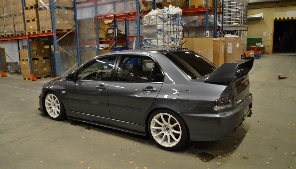

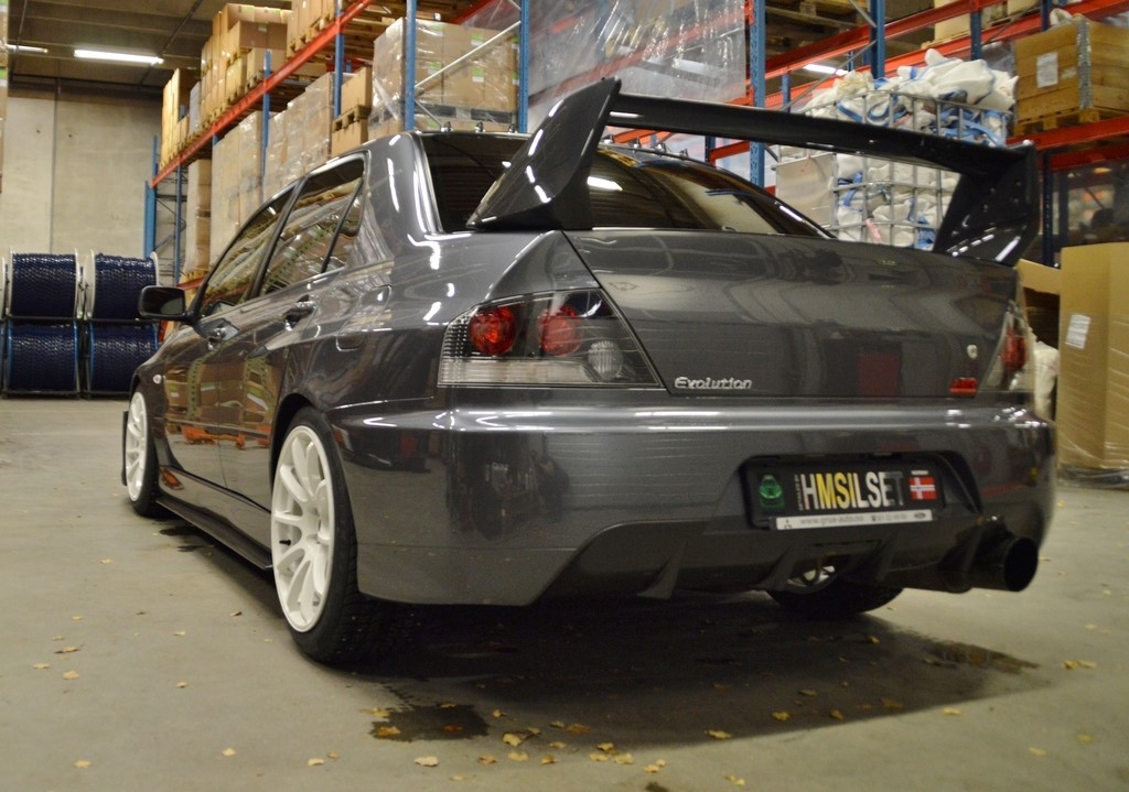

Da begynner det å se ok ut.

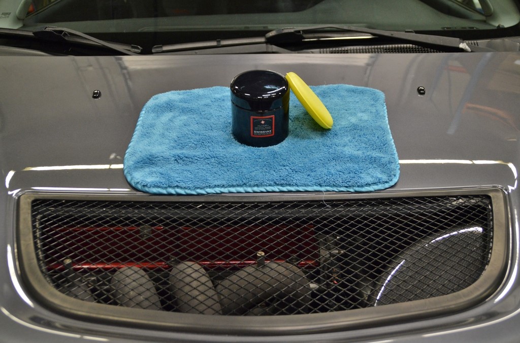

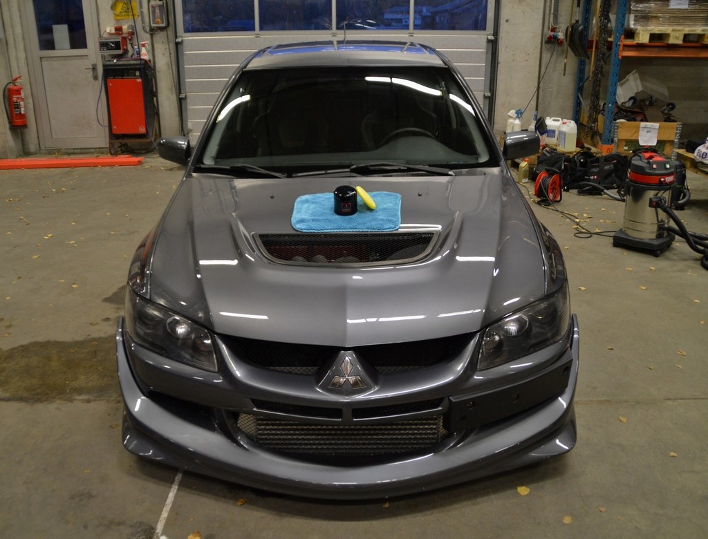

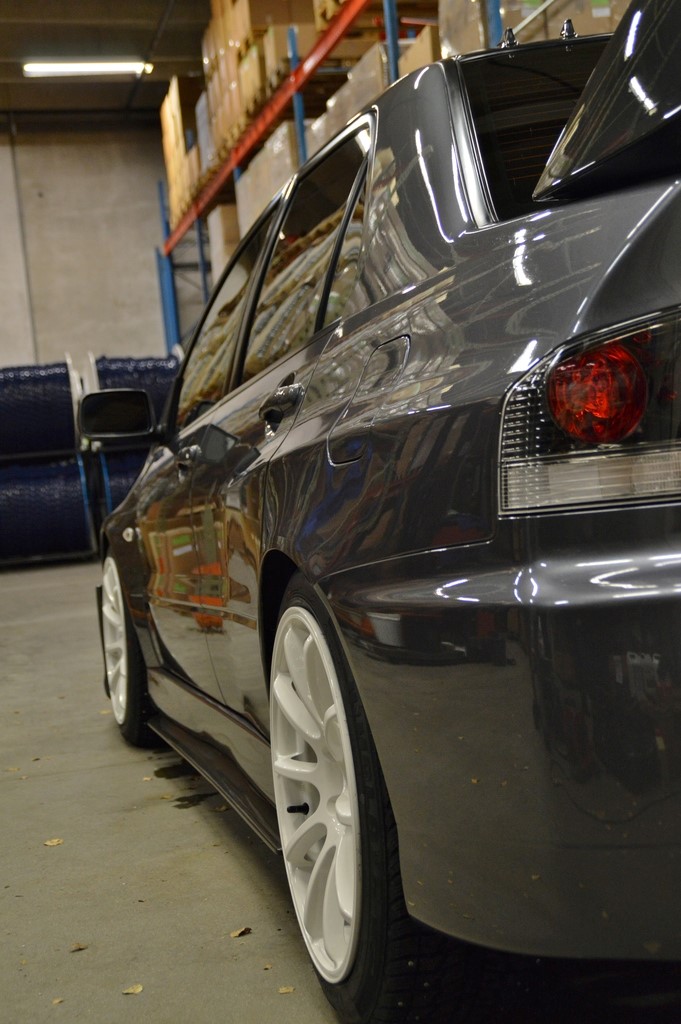

En god vintervoks dette.
Swissvax crystal Rock.
Og eier avslutter ved å vokse felger.Denne felgen var forresten av for å få ren.Dessverre ofte problemer med opplastning av bilder, men husker alt siden jeg skriver de rett etterpå ;)

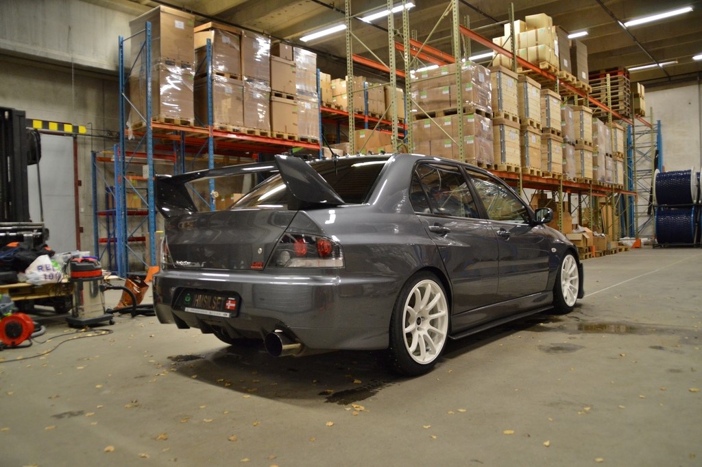

Det skal gjøres mye med denne bilen kommende halvåret.Hjulbuene over bakhjul er valsa for mye og fullt av spakkel der, og mange andre feil selv om store deler av bilen er ok i lakk.
Takk for titten og ha en strålende detailer uke videre dere!Og til bil eier: du har kommet med så mange morro biler til meg siste årene, så denne jobben spanderer jeg.Selv om bilen skal hel lakkeres snart, så er jeg ikke mer enn 75% fornøyd med jobben min som ble utført der lakken var verst.Bakluke ble mye bedre, men jeg skulle klart høyre bakdør bedre ved å tatt litt mere sjanser..
