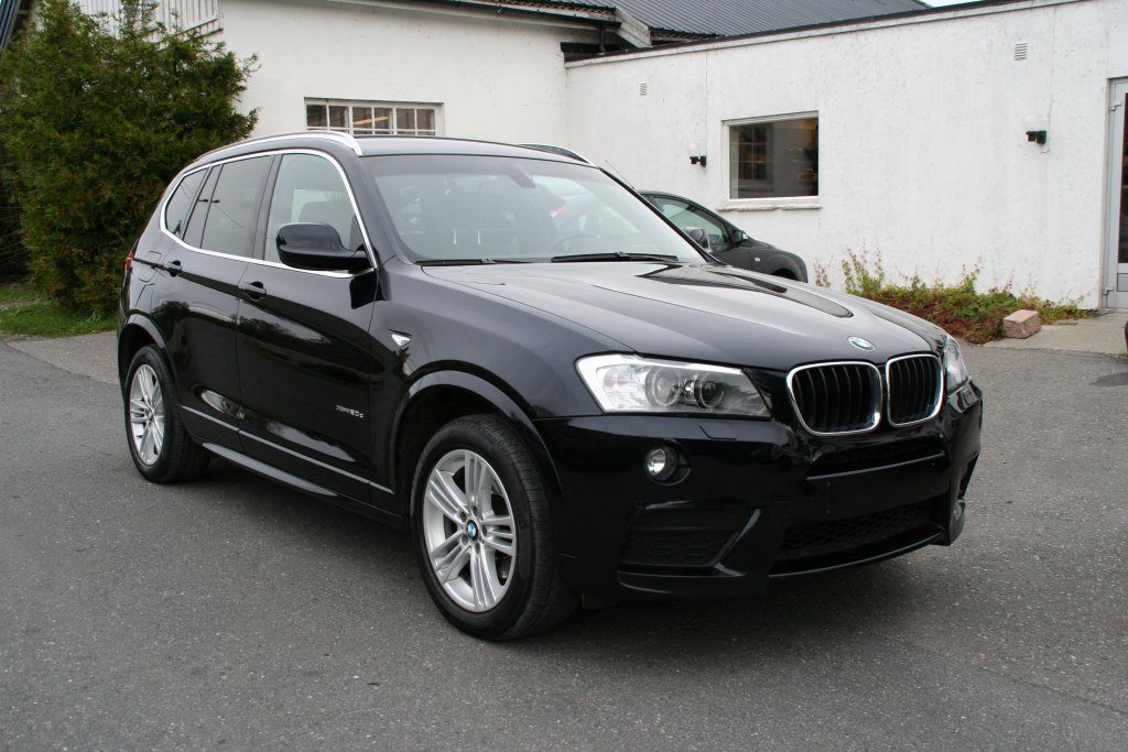

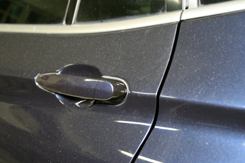

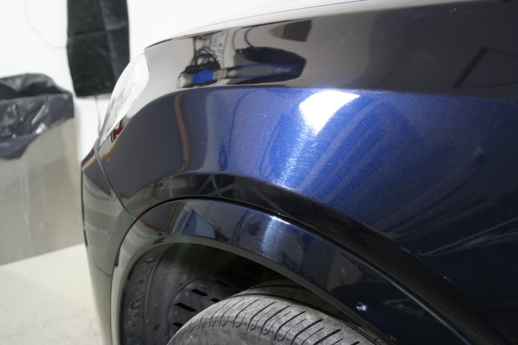

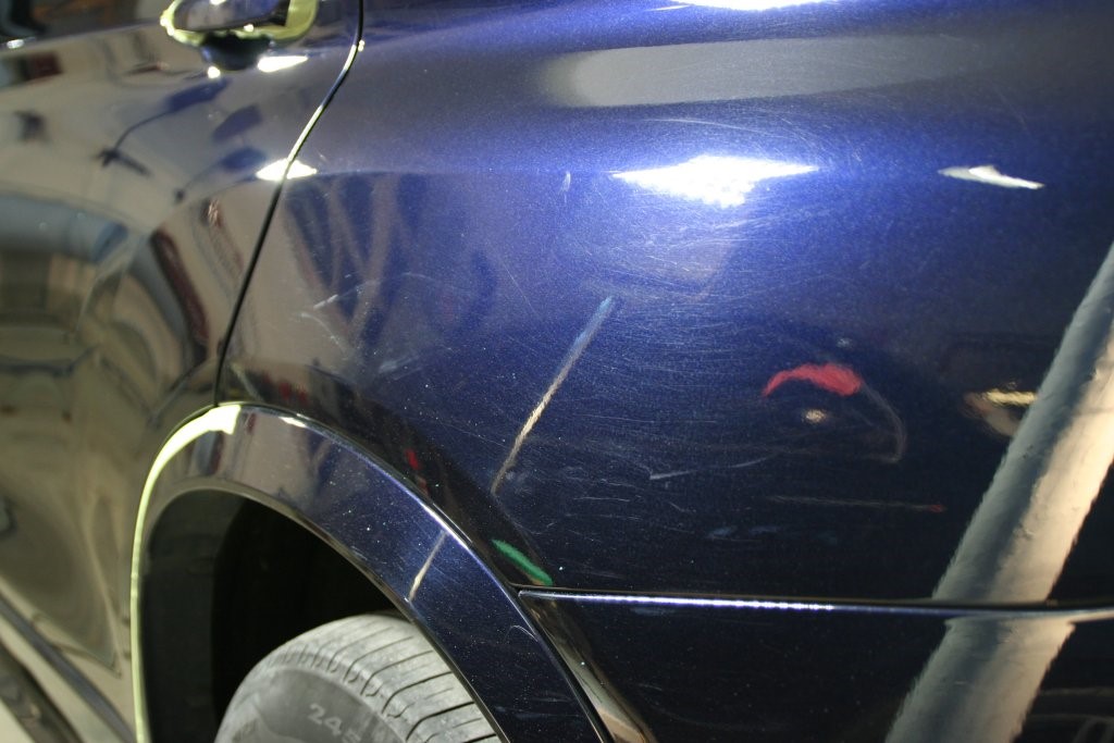

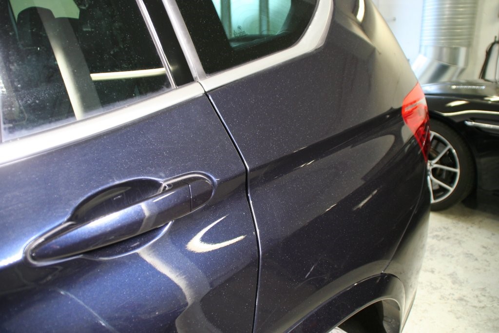

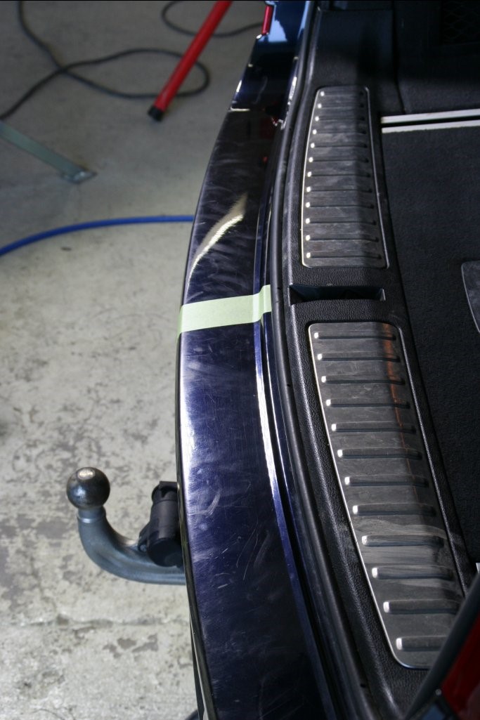

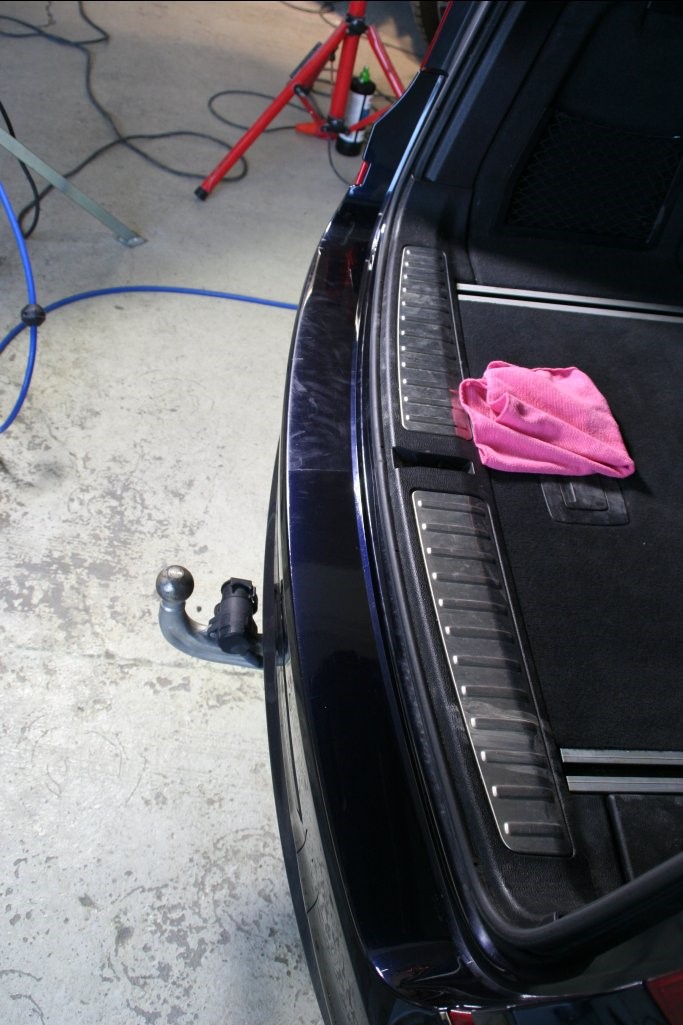

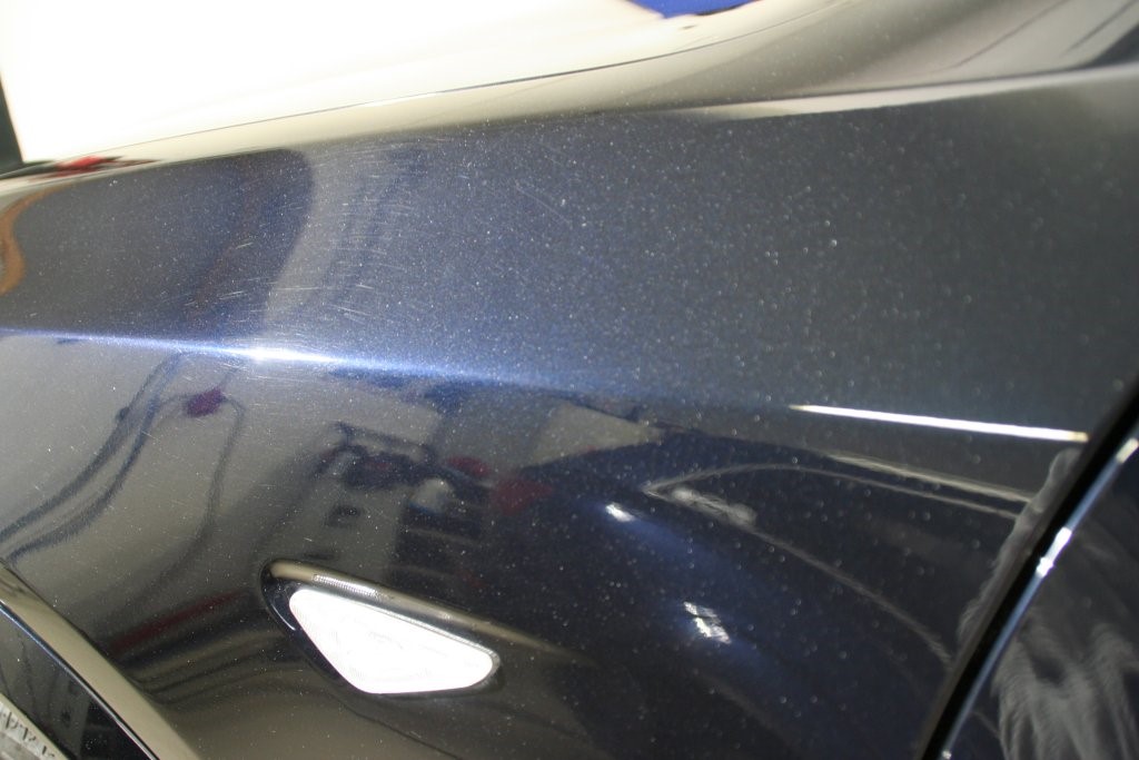

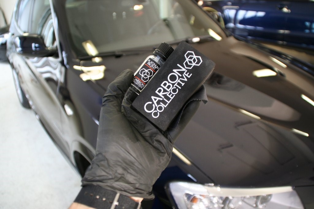

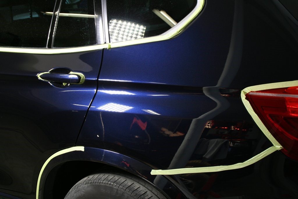

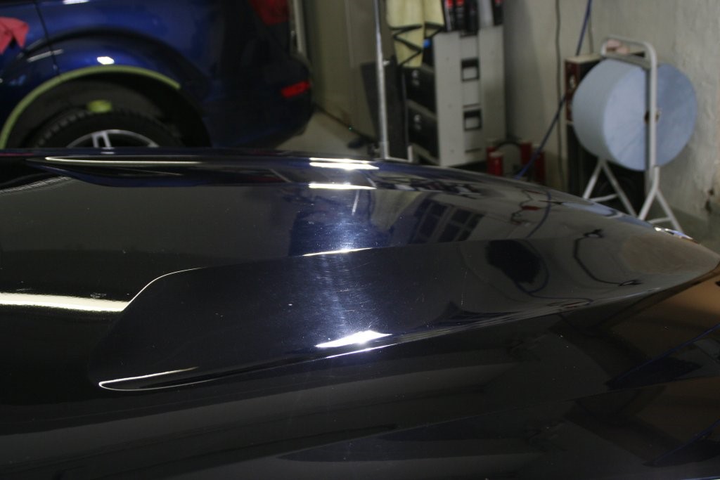

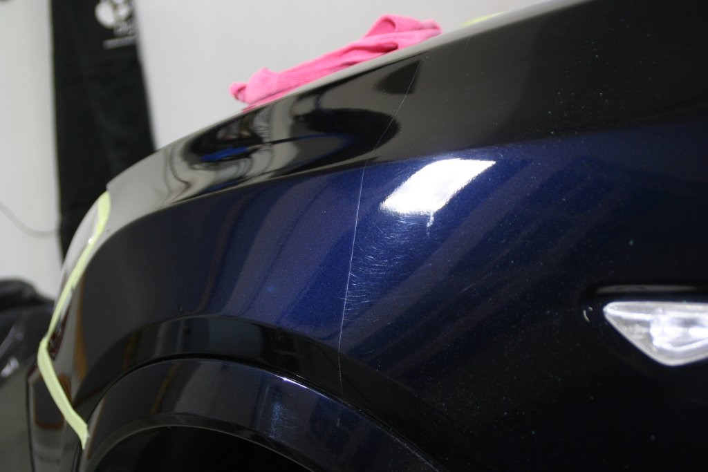

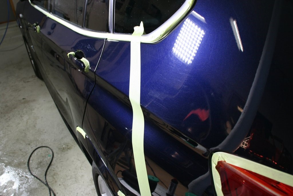

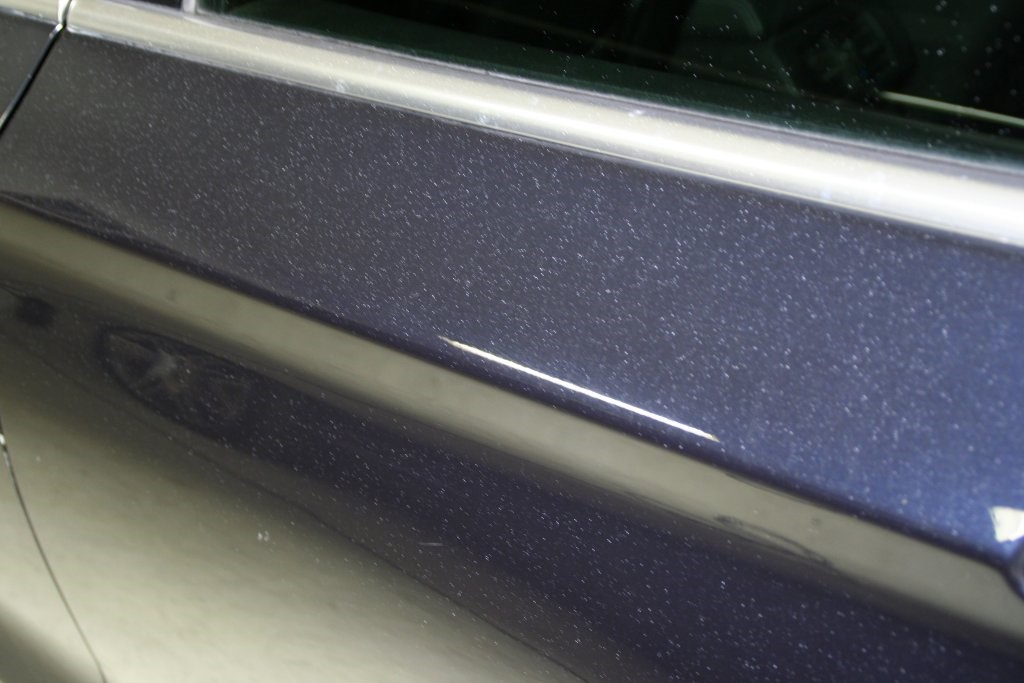

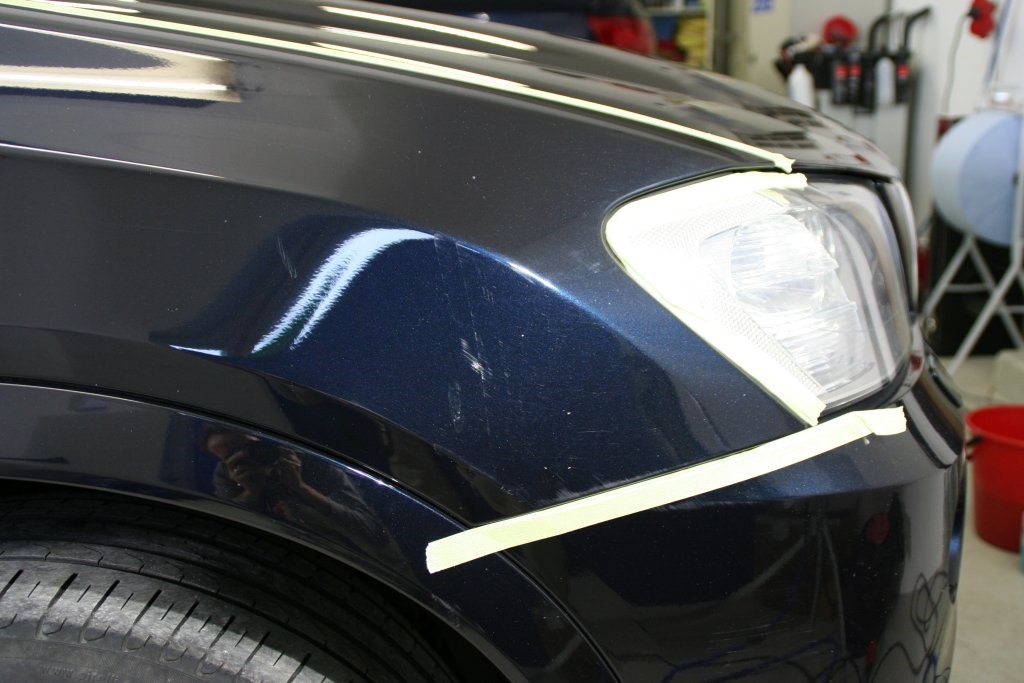

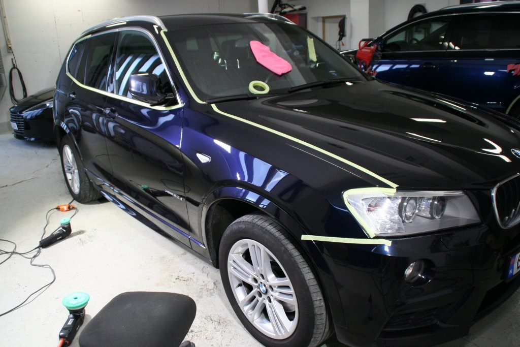

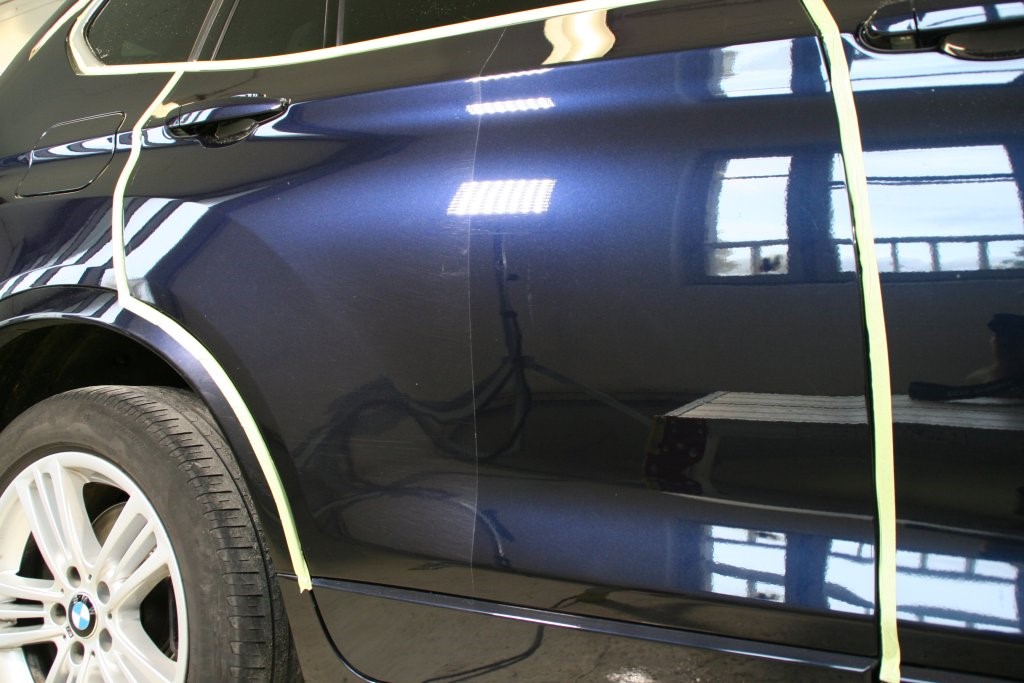

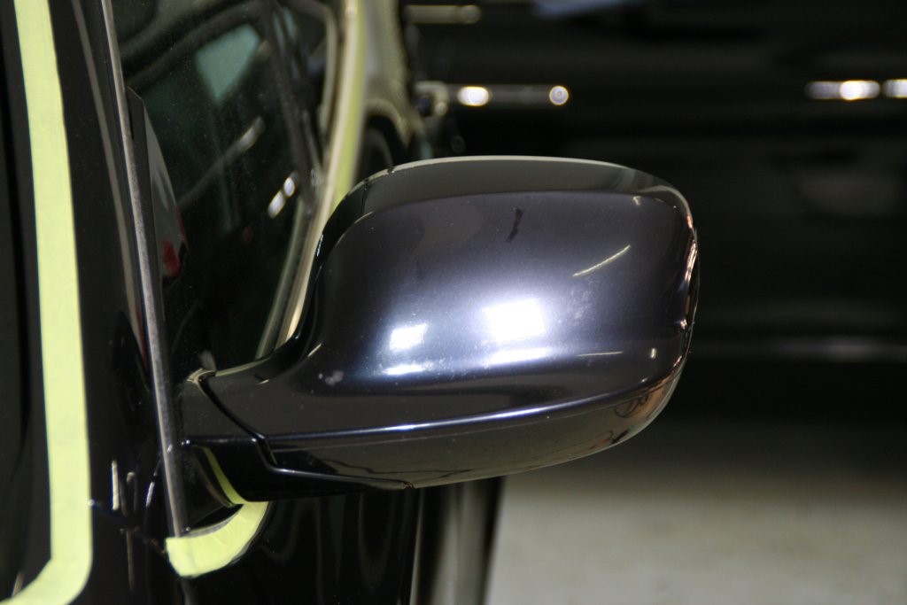

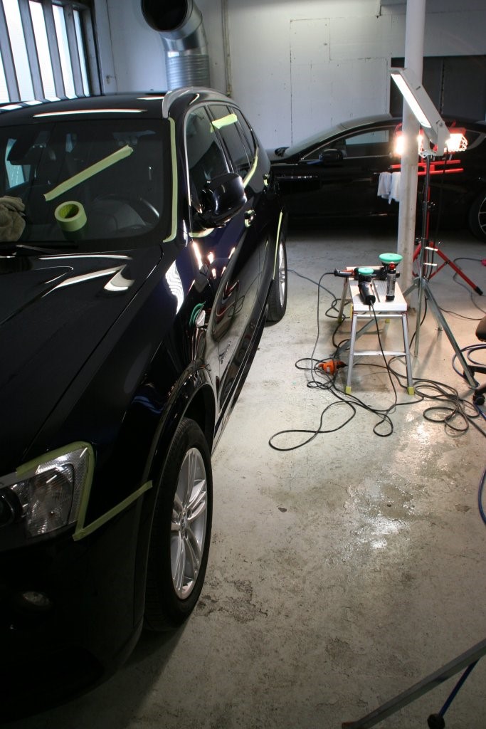

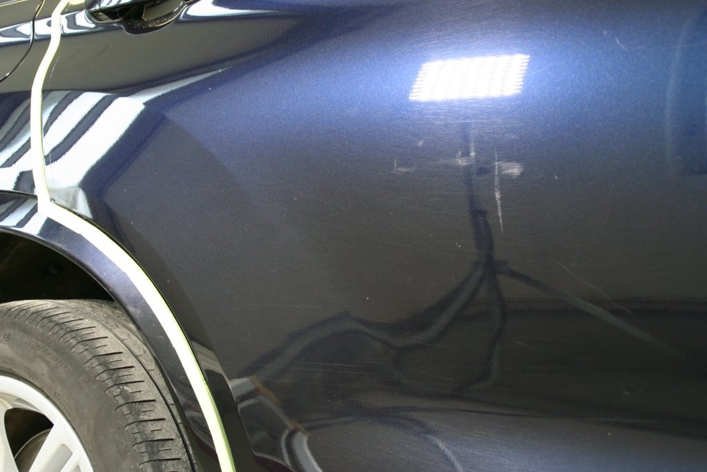

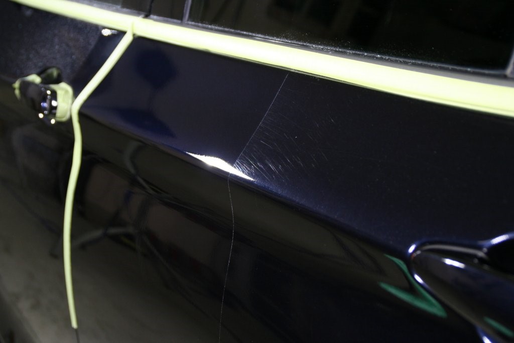

På tide med en liten S&S igjen :) Denne gangen er det en 2013 BMW X3 som skal til pers. Til tross for at den er knapt to år har den allerede rullet nesten 130 000 km. Hele bilen viste seg også å være dekket med små malingsprikker så det ble litt mer arbeid enn planlagt. Til sammen gikk det litt over 30 timer på denne fordelt på tre dager.

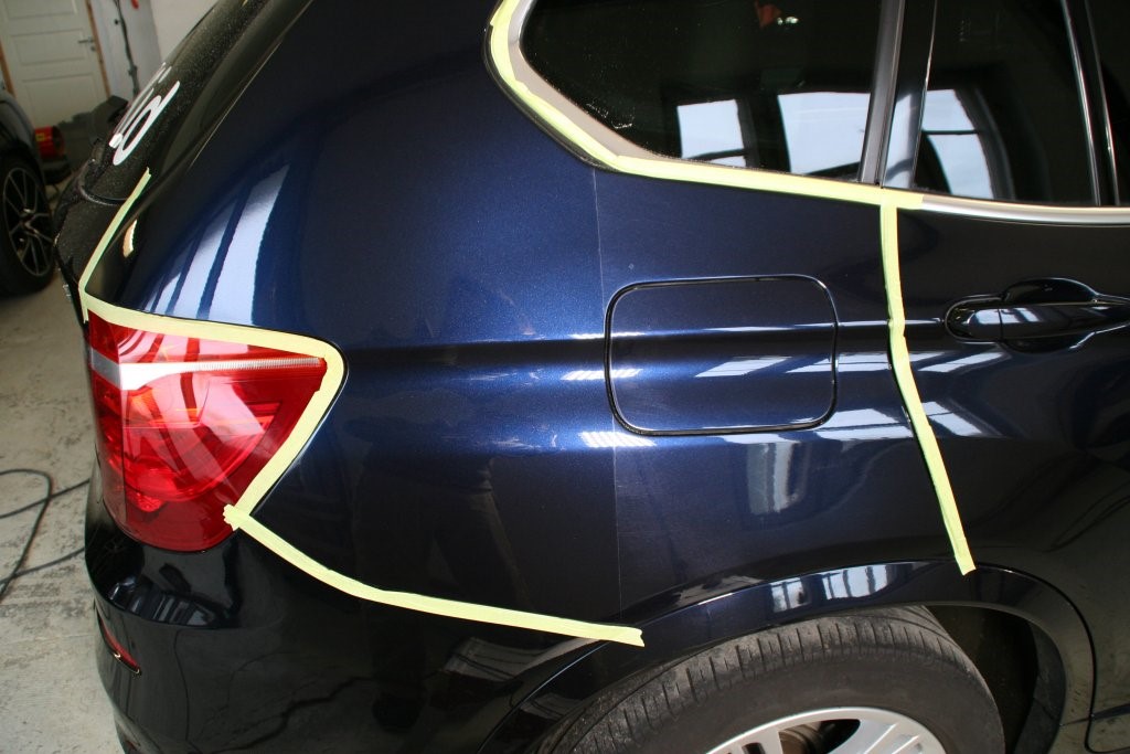

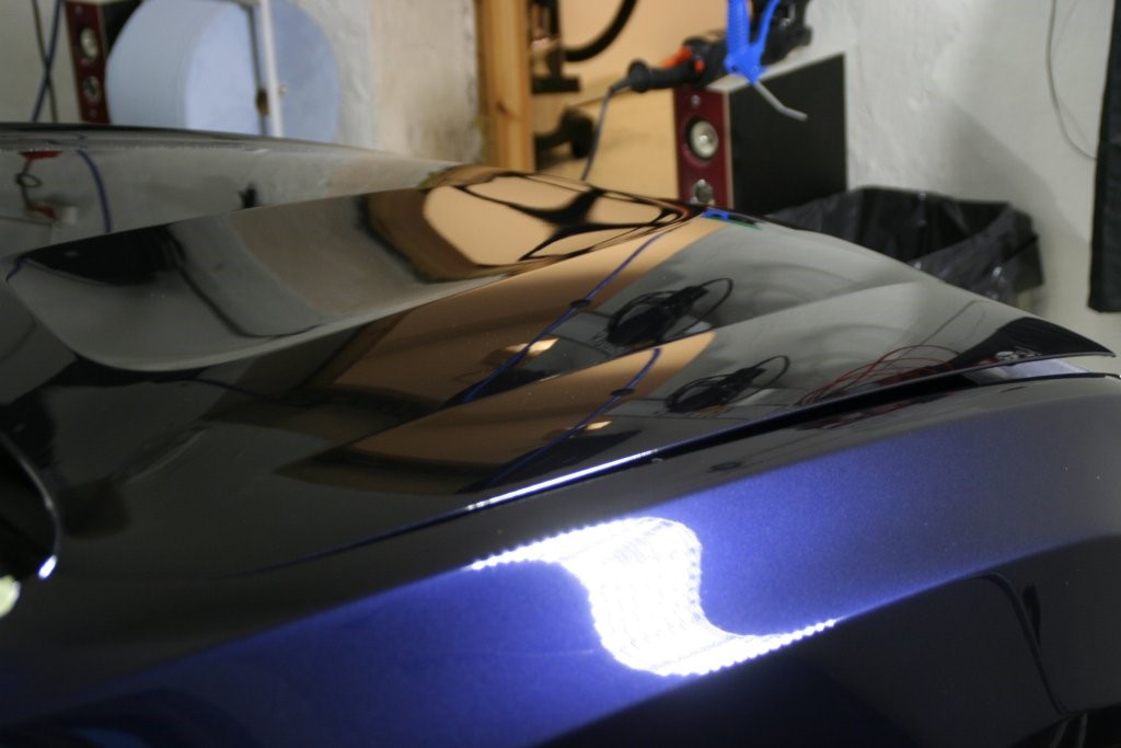

Bilen ble først gått over med claymitt og ONR for å fjerne malingsflekkene. Deretter ble den polert med Rupes Bigfoot 15 og Mini i kombinasjon med blå/grønn pute og Zephir/Menzerna FG400. Til slutt ble det kjørt en runde med gul pute/Keramik.

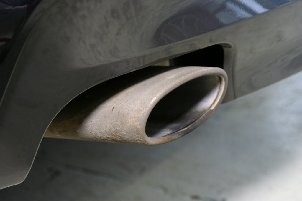

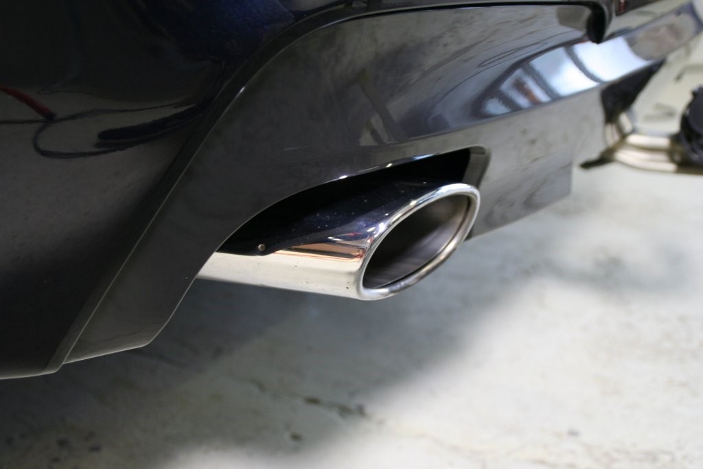

Eksosen ble rengjort med GTechniq M1. Hele bilen ble wipet ned med Monopol før den fikk Carbon Collective Platinum Glass på ruter og Platinum Paint på lakk.

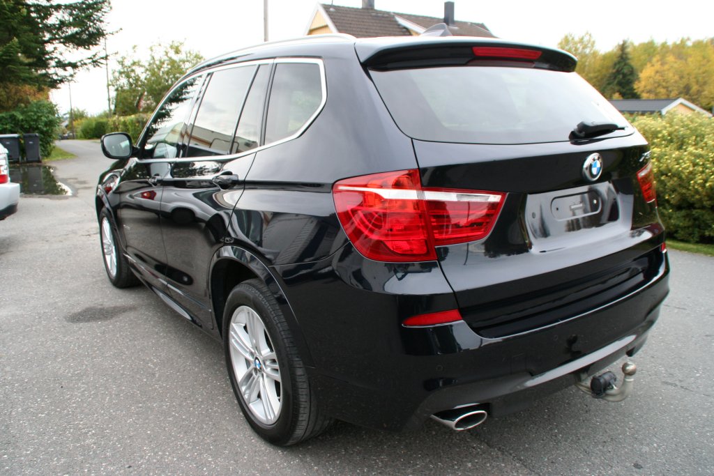

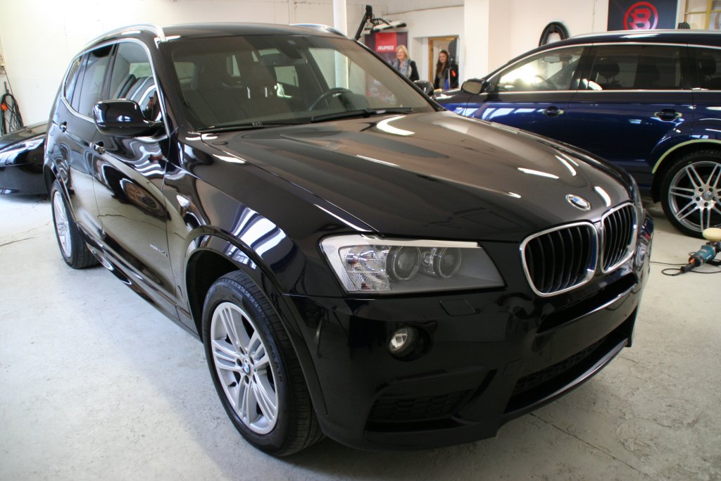

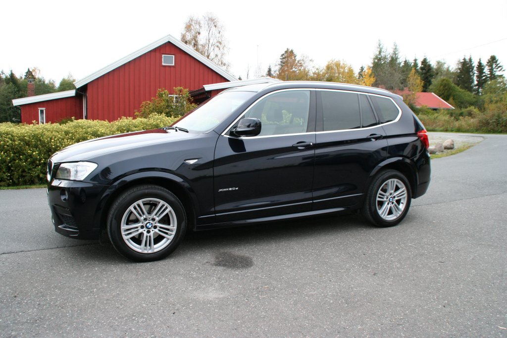

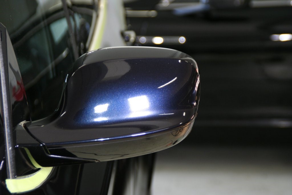

Noen ferdigbilder :)

Flott løft! :thumbup:
Meget lekkert.
Bayerische87
Flott jobb! Husker du fargekoden på bilen? :-)
"There's a gallon of fuel gone there, and another there...and yet another there. As a matter of fact, the only way this car could be less annoying to eco-mentalists is if its engine ran on sliced dolphin."
Jeremy Clarkson about the BMW X5 M
Flott jobb, du er dyktig :) Digg å få utlevert "ny" bil igjen.
Ser ut som Carbonschwarz Metallic (416) :)
2008 Audi A6 Allroad - solgt
2016 BMW X5 40e
Larsern
Takk for hyggelige tilbakemeldinger!  Carbonschwarz er helt korrekt :)
