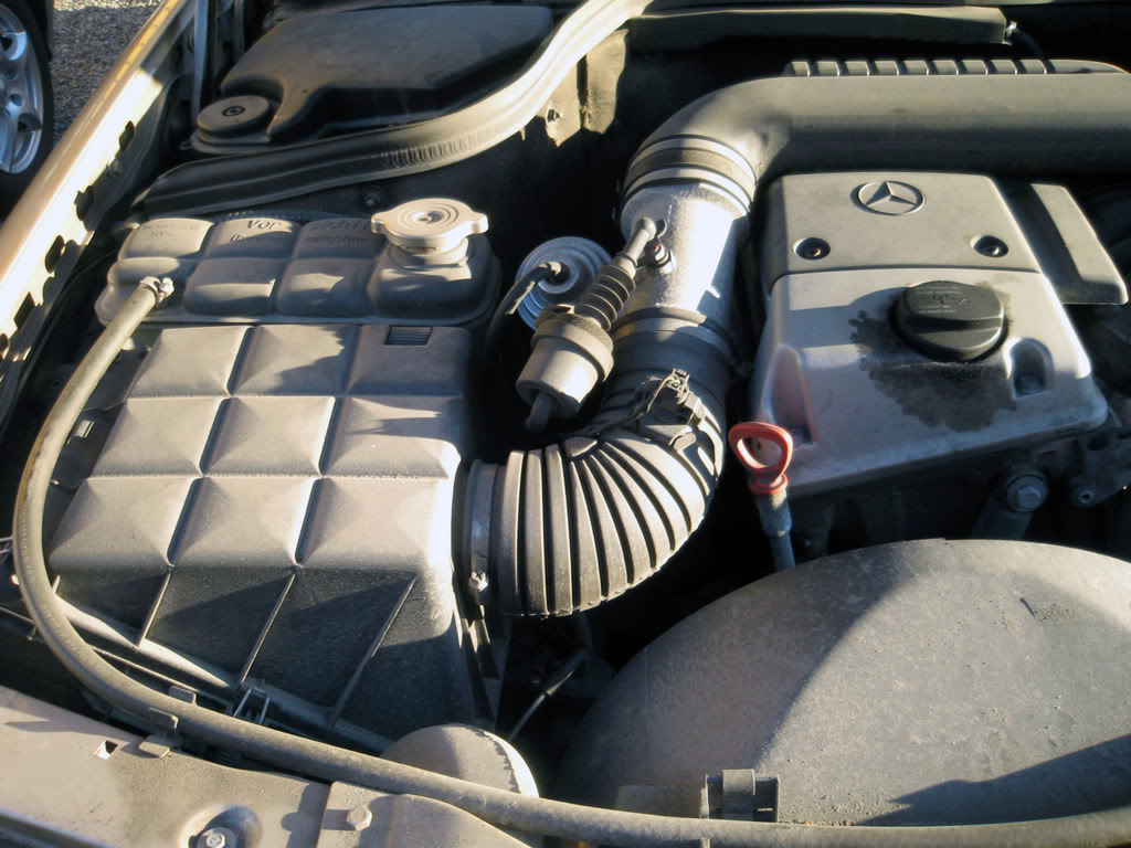

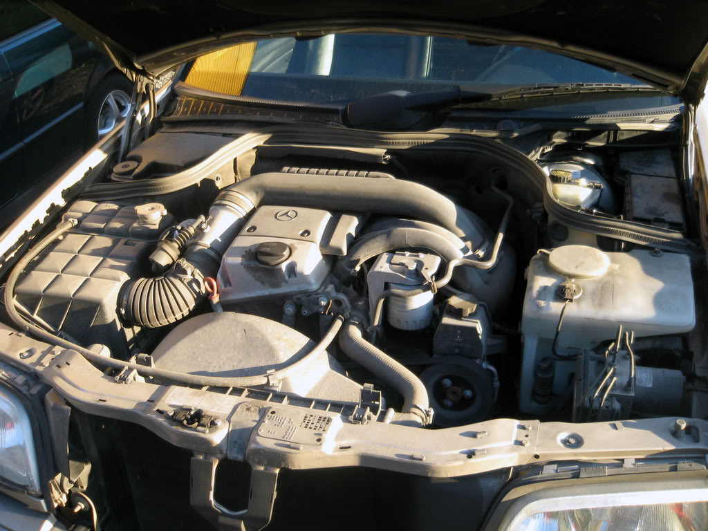

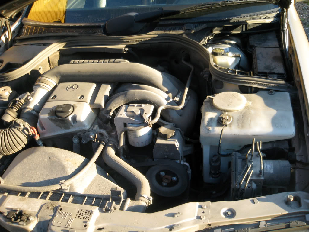

Et par før-bilder:

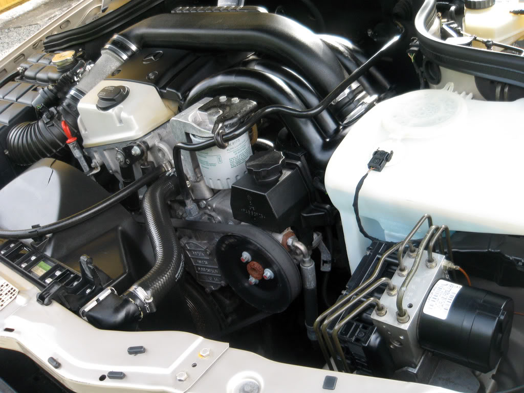

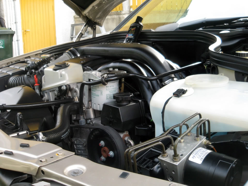

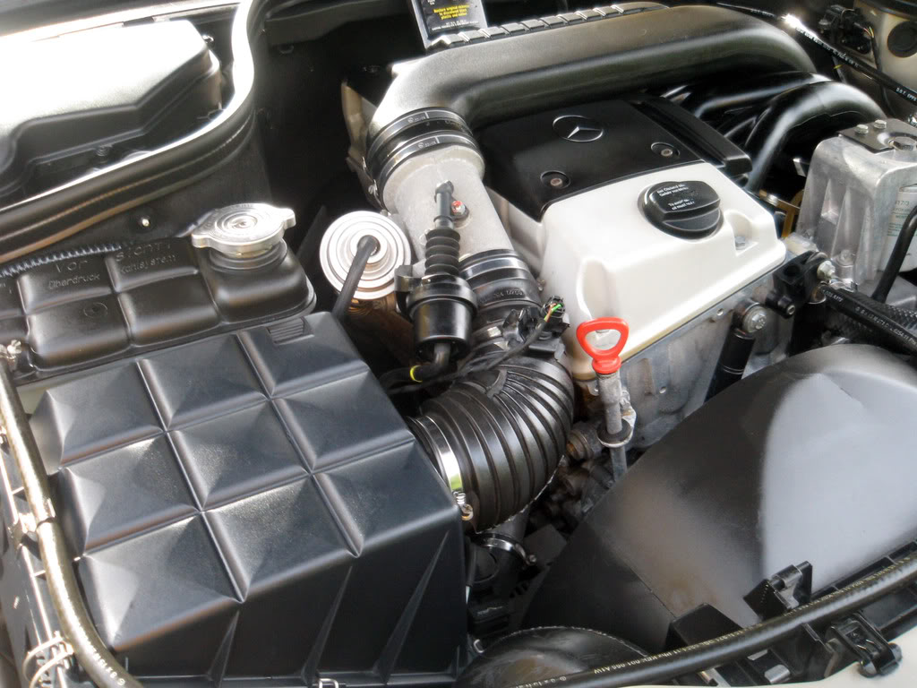

Etter:
Det ble ikke akkurat utstillingsbil, men rent og pent ble det!
Det ble jo skikkelig pent! prikkbort må prøves i motorrom ;)
Bra det der....ny motor det nå, bare å stille den tilbake 200.000km og selge den til en røver...he he
Prickbort rocker...
Prickbort rocker...
Hehe, ser ikke akkurat ut som den har gått så langt, nei ;)
Men traff en taxisjåfør i Alvdal som hadde samme børsa.. 1,6mill hadde han kjørt på sin, så denne kan vel knapt karakteriseres som innkjørt :P Disse gamle dieselbørsene uten CDI er ufattelig treige (95hk!) men er seigliva som fy og bruker mindre drivstoff...
Extreme makeover det der, ser bedre enn ny ut :)
Scandicshine Detailer
Ikke mange som hadde trudd den har gått 300k nei :D
1,6 mill?!??! :blink:
Strøken jobb ihvertfall ;)
Blei bra det der ja :)
