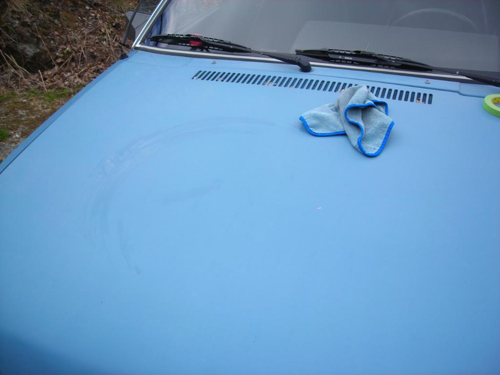

Kjedet meg noe voldsomt 15.30 i dag, så jeg tok turen opp til søstera mi og typen sitt hus for å mate katten og gjøre en enkel og
rask test på panseret på ene bilen deres, så får de en fin overraskelse når de kommer hjem fra sverige :)

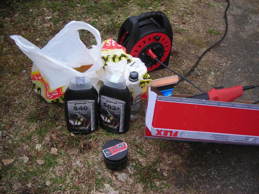

Tok med meg fint lite
Her er gliset da.
Sofus kommer for å se hva som skjer

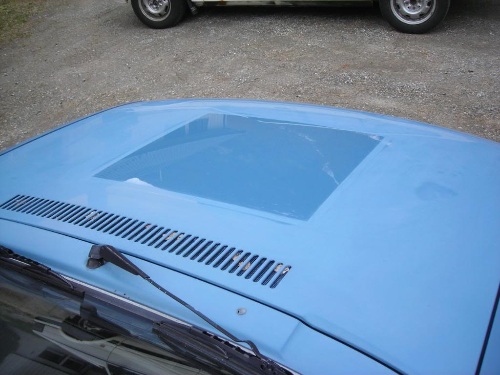

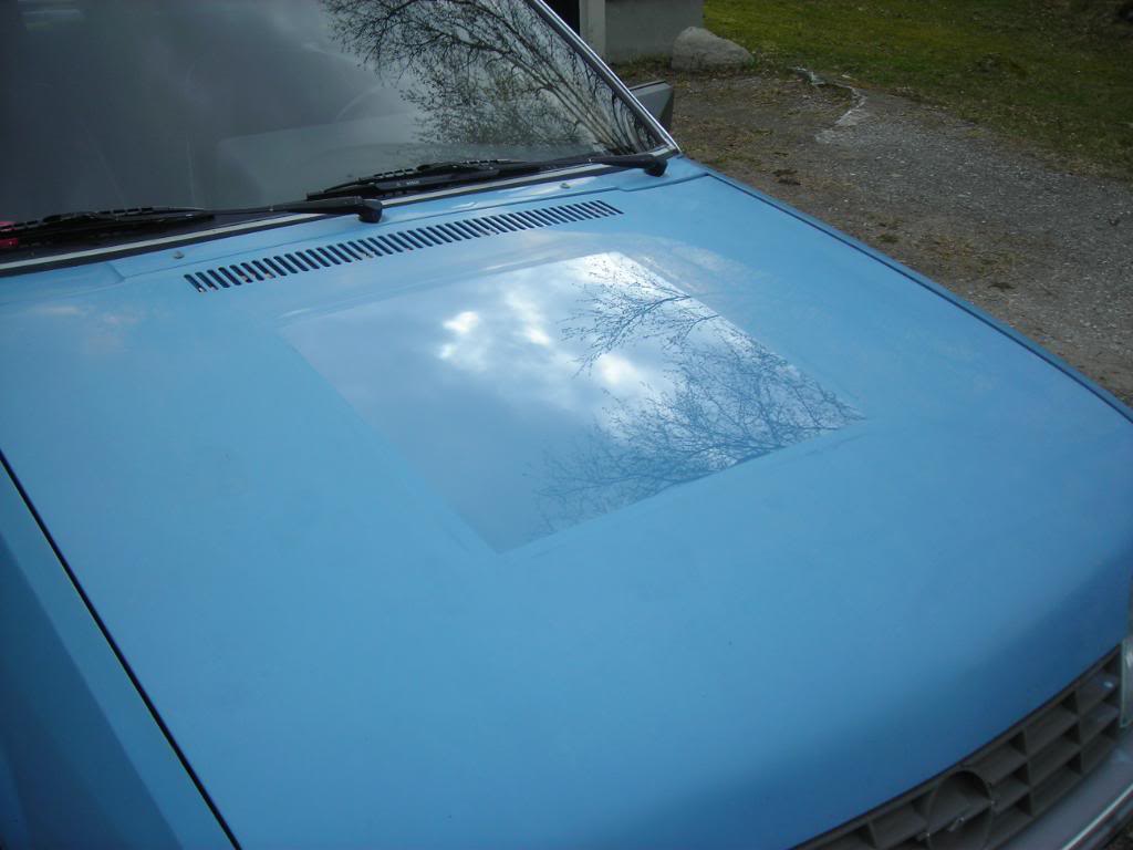

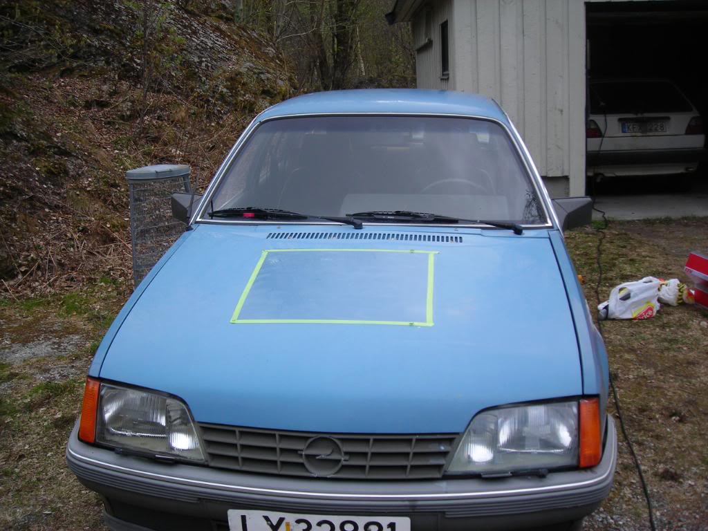

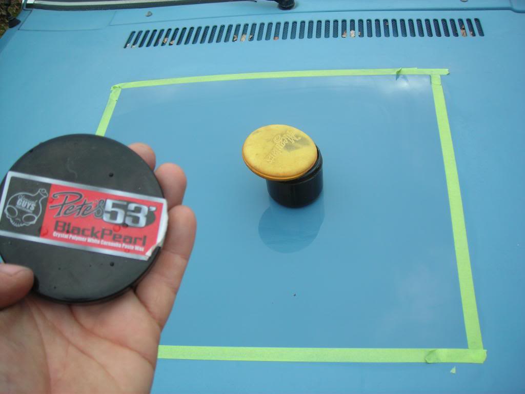

Tok en wipedown med ene delen av den eneste mikrofiberkluten jeg hadde med.

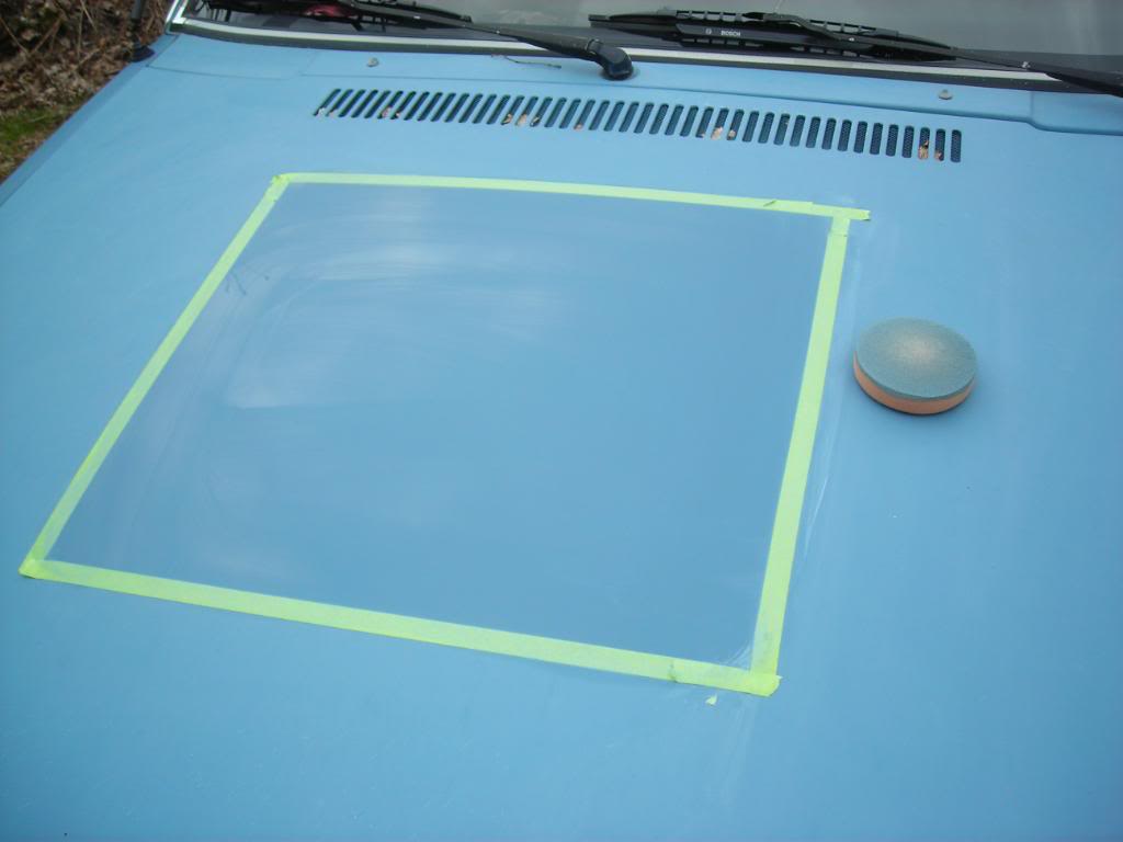

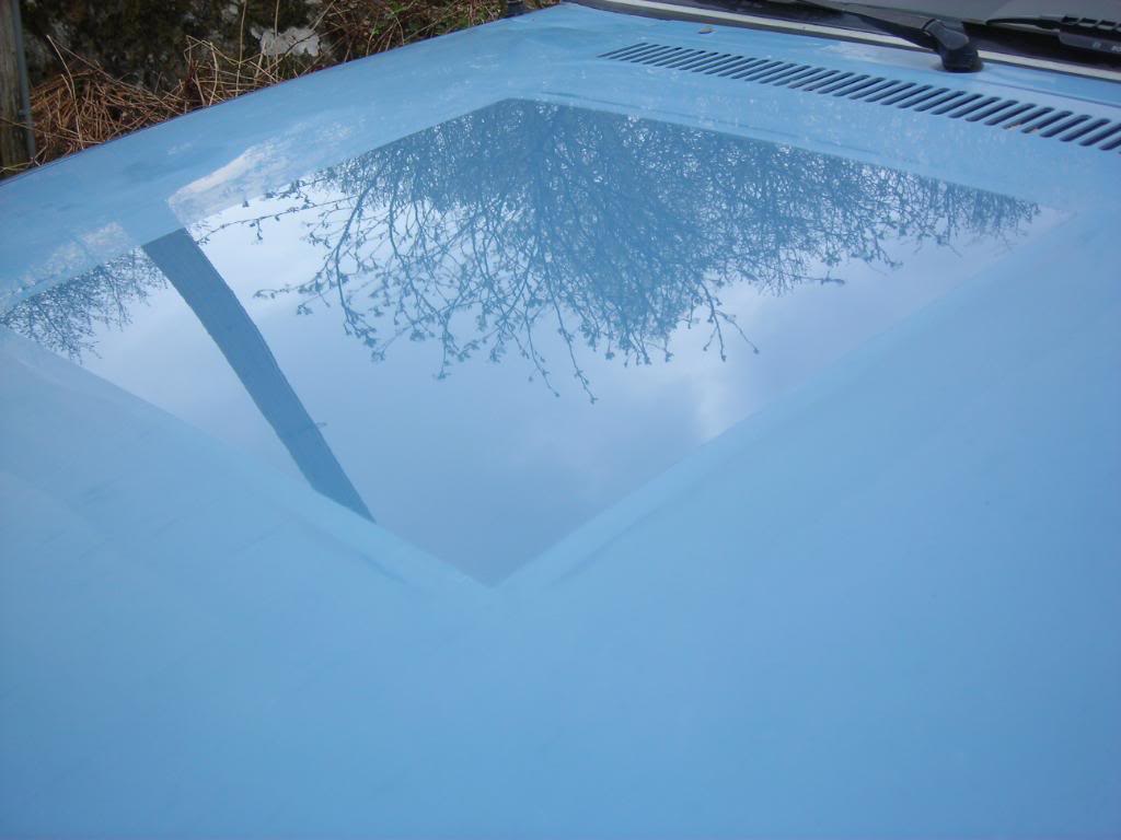

Maskerer ett punkt midt på panseret og buser på med en litt grov pad og Sholl S03 i ett minutts tid.
Kjører over med en finishing pad etter på og Sholl S40.
Peiser på 1 minutt med 3000rpm til det begynner å bli lite produkt igjen på overflata.Spruter vann på paden og
kjører ca 30 sek. til.
Deretter tar jeg nok en wipedown

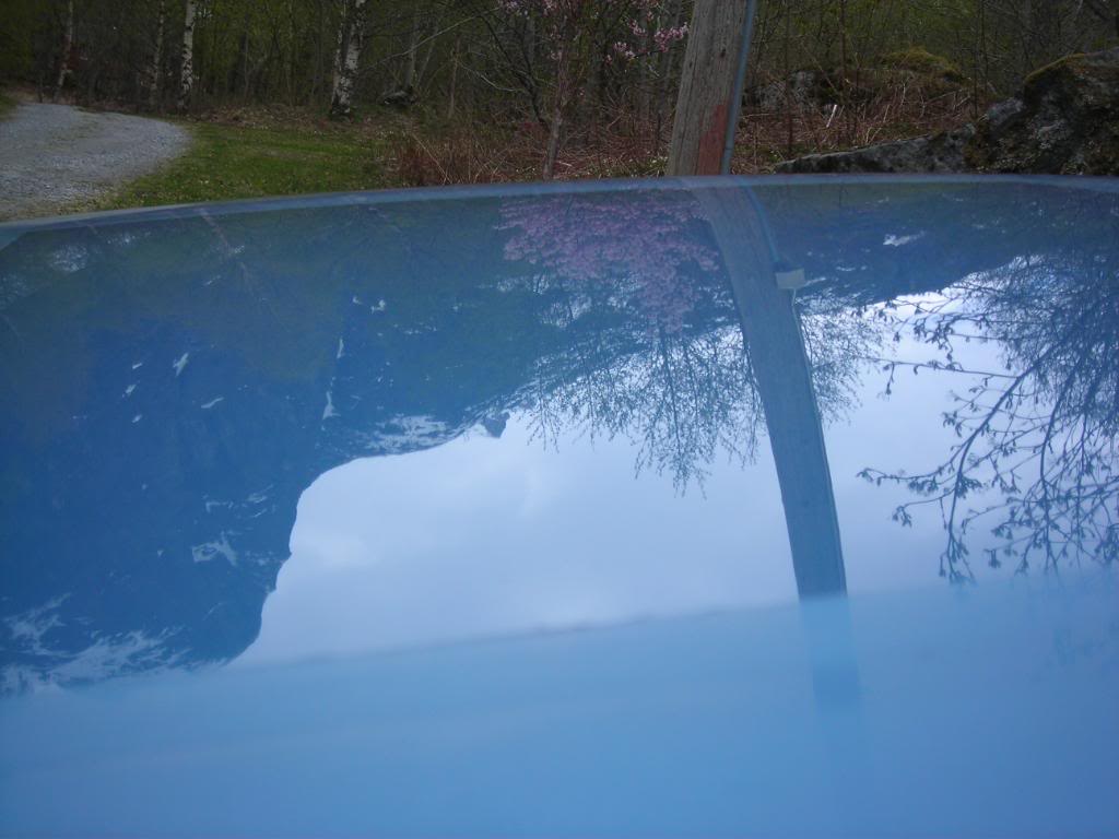

Da er det tid for LSP.Chemikal Guys Black pearl 53 er gode greier.
Tenkte at det kunne stå i 10 minutter før jeg buffer av.
I mellomtiden går jeg litt runt på tomta å tar bilder.Er ganske så heftig plass å bo.
Her på bygda vasker de kun en hanske pr uke.
Romsdalshorn.
Ser litt av toppene på Trollveggen.

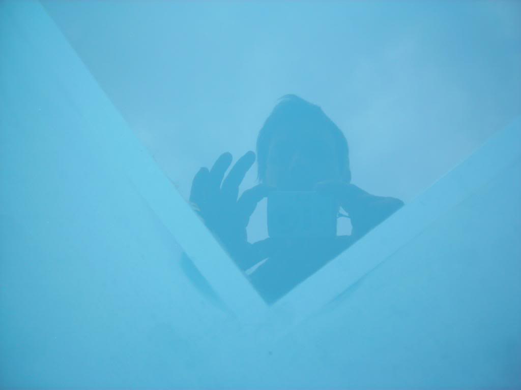

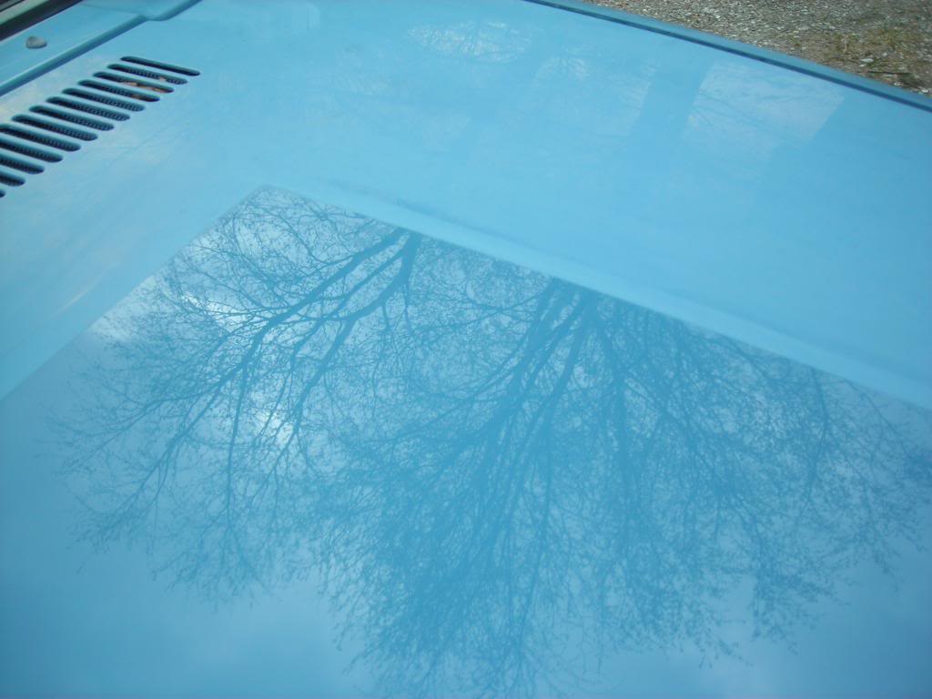

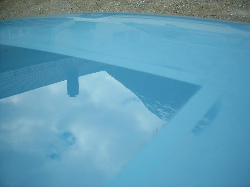

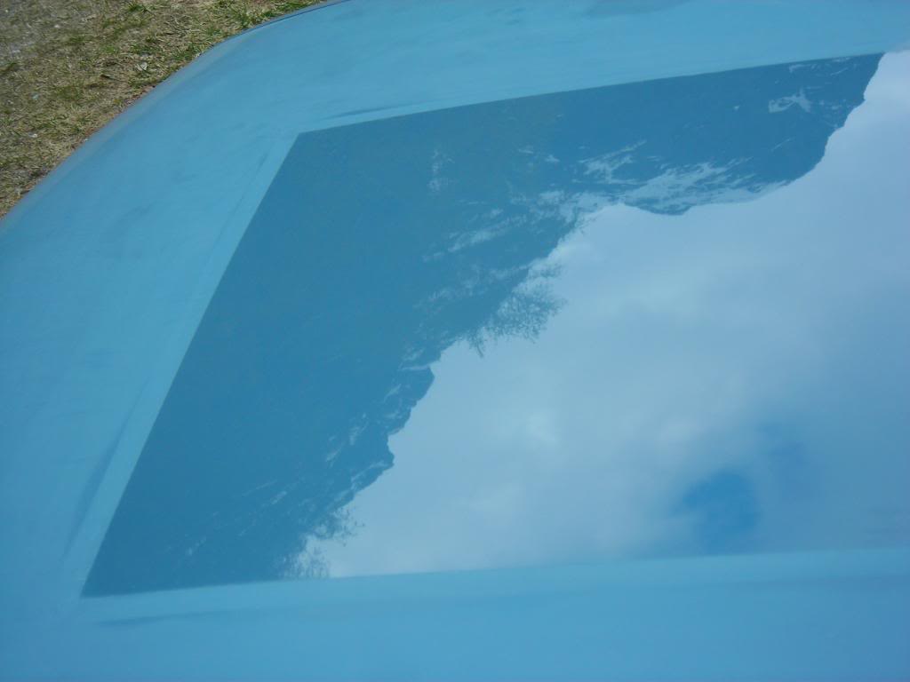

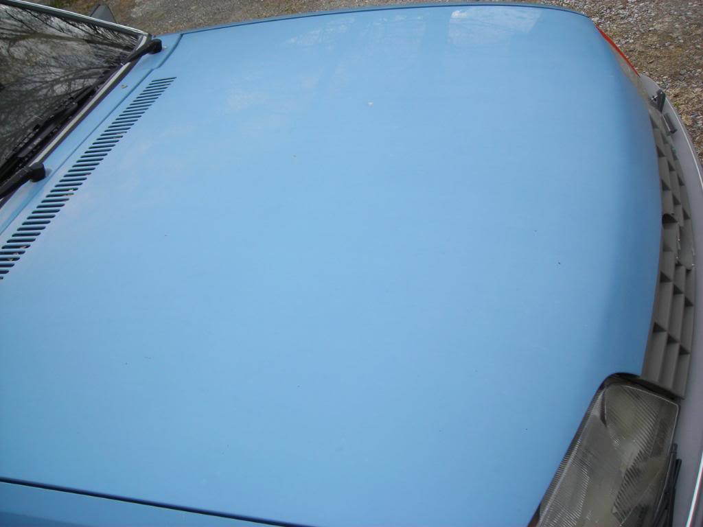

Tar av maskeringstapen og buffer litt voks og litt limrester :)
Sånn ble det.

Haha, jeg humret litt når jeg såg den store forskjellen :P Dag og natt! hehe :) Ser ut som en nydelig plass og bo ja!

Trakk godt på smilebåndet når du hadde kikket på fjellene og bildet av panseret kom :)

Av en eller annen grunn (som jeg kom på nå) så er ALLE opler jeg har sett med den fargen der matte :lol: Speil speil på panseret. Ser ut som det er motivlakkert himmel midt på panseret :rolleyes:

Takk :) Ble overrasket.Trodde ikke det skulle bli sånn når jeg maskinpolerte.Så bare litt forskjell.

Jeg var temmelig fersk der selv :) Hun sa ikke så mye, men har fått en del spørsmål :) Panseret har kun blåfargen igjen nå.Ikke refleksjonen som etter voks,hehe.
