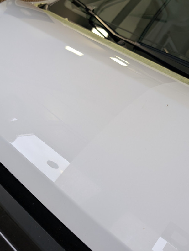

Hei,
Jeg har kjøpt en campingvogn som er 19 år gammel og har stått mange år på fast camping i all slags vær.
Har nå begynt å polere den og det går stort sett bra på de fleste panel. Men når det kommer til fronten, den veggen fremme som er lakkert aluminium(ikke ruglete alupanel). Her har jeg prøvd mange ganger med forskjellige puter og midler fra rupes.
Det blir blankere, men jeg får ikke tørket av poleringsmiddelet med hverken mikrofiberklut eller poleringspapir. Det vil si, jeg får av noe av det. Hvis jeg gnikker med fingrene derimot, da forsvinner det helt og det er en blank lakk under. Men jeg kan nesten ikke tørke bort polering, eller lakk, eller hva det nå enn er med fingrene🤓
Noen som har et forslag? Se link til youtube-videoe som jeg har spilt inn for å vise problemet.
https://youtu.be/q5Lolxf32_0
Endret av Dan-Henning Bjørndal

Kan se ut som poleringsmidlet klumper seg eller er kjørt tørt. Det kan skje når du polerer bort mye lakk og /eller dritt og metter polishen og pad. Du må nok jobbe på mindre områder og rengjøre pad oftere. Du kan også prøve det som kalles mow-down, prøve å få bort det verste for så å gå over på nytt som vanlig etterpå.

Jeg har prøvd igjen i dag med rene puter og små områder om gangen. Men det er altså klin umulig å få av poleringsmiddelet (Rupes coarse) med mikrofiberklut eller poleringsklut/papir.
Det eneste som funker er å bruke fingrene. Jeg gnikket og gnikket og fikk av alt middelet på et begrenset område. Da var lakken veldig fin under og jeg hadde en del polish på fingrene for å si det sånn. Jeg skjønner meg ikke på dette. Jeg prøvde til slutt å bruke en tørr pute uten polish for å få av litt etter å ha polert et annet område. Det fungerte bedre enn å ta av polishen med kluter, men ikke så bra som med fingrene🙃

Det jeg til slutt prøvde var å bruke en relativt tørr, fin skumpad. Altså med litt rupes gul polish på. Da fikk jeg bort nesten alt når jeg gikk over med mikrofiberklut. Resultatet ble ganske bra. Det er nå veldig blankt i forhold til hvordan det var når jeg begynte.
Men for å være ærlig så vet jeg nesten ikke hva som gjorde susen til slutt, for jeg har polert så mange ganger i tillegg til wipedown-kjemikalie at det nesten ble umulig å si hva som hjalp. Jeg holder en finger på at det var en relativt tørr skumpute som gjorde susen.
