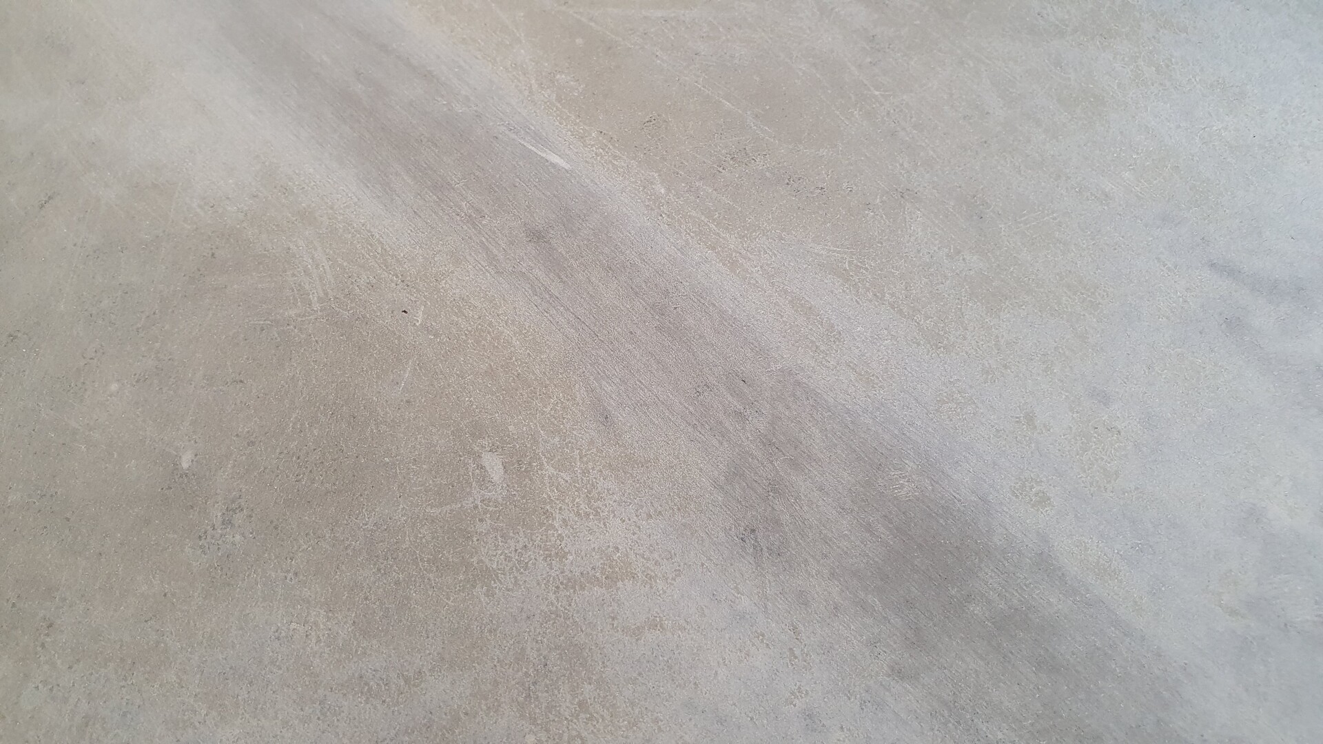

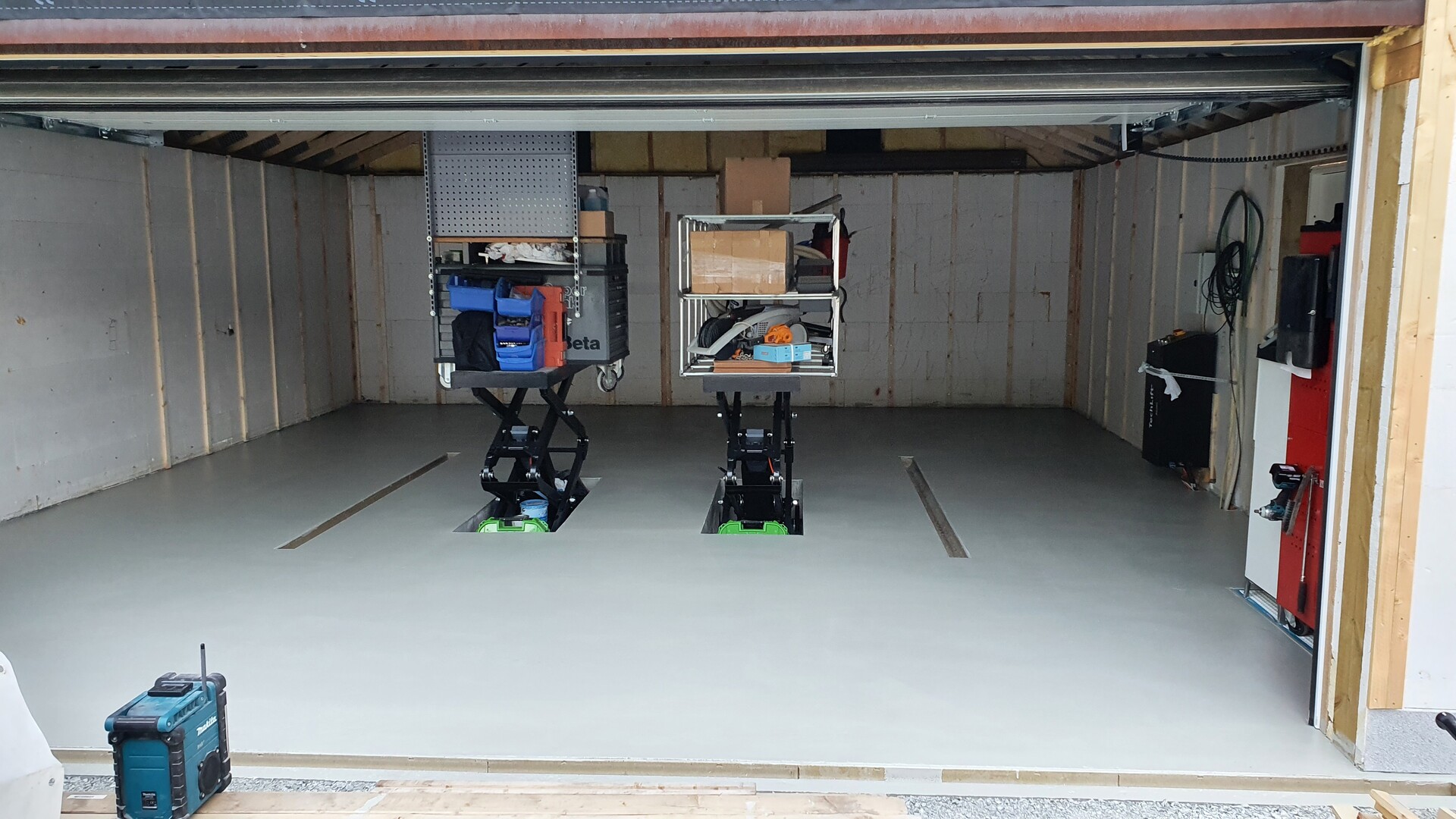

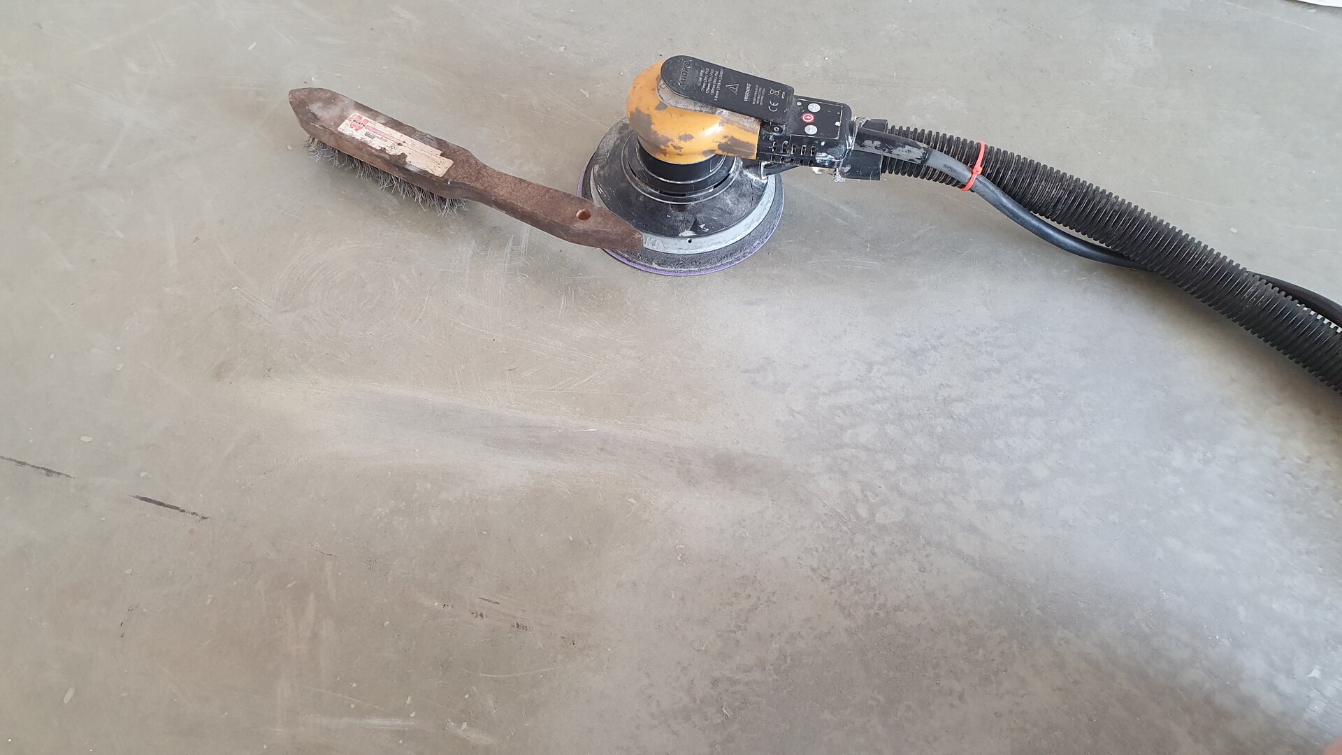

Da de støpte gulvet brukte de en slags melk oppå, antagelig for å få en hinne som lettere kunne pusses med helikoptrene. Ikke vet jeg, men dette lå som et lite lag over nesten hele gulvet.
Jeg testet et lite område med stålbørste.
Det gikk fint å få det av med den, men det ville ta for lang tid.

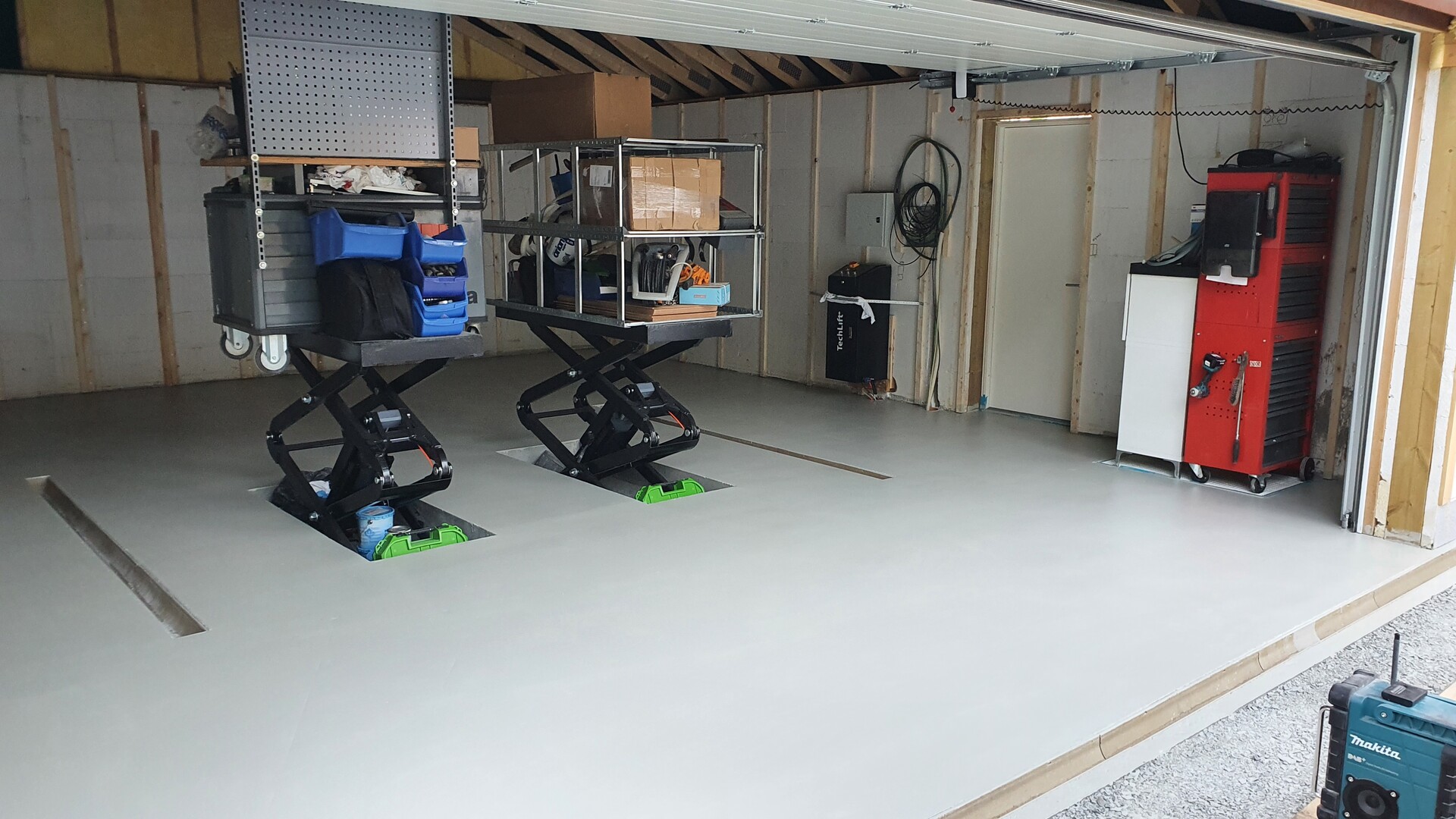

Løsningen var å finne frem slipemaskin og P80 papir. Det gjorde saken mye enklere.
Etter ca 11 timer med sliping var alt fjernet og gulvet ble støvsugd og deretter mopper for å unngå for mye fukt.
Så var det klart for epoxymaling.
Deretter ble det malt 1 strøk med utdannet maling, og deretter 1 tykt strøk før det ble et tynt strøk med en fin rulle.

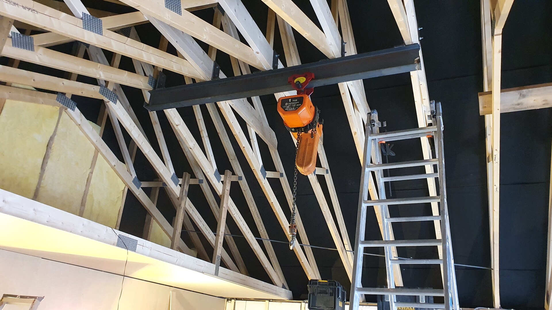

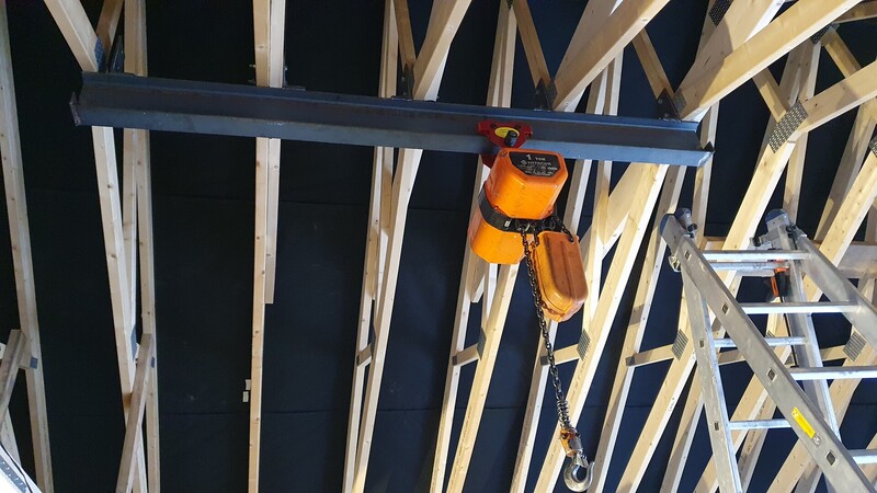

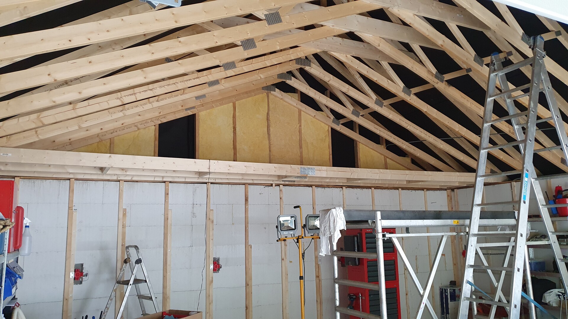

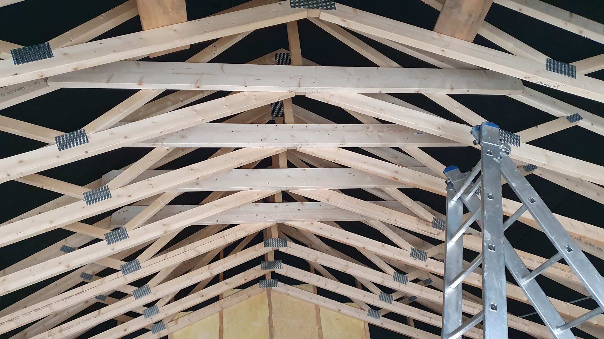

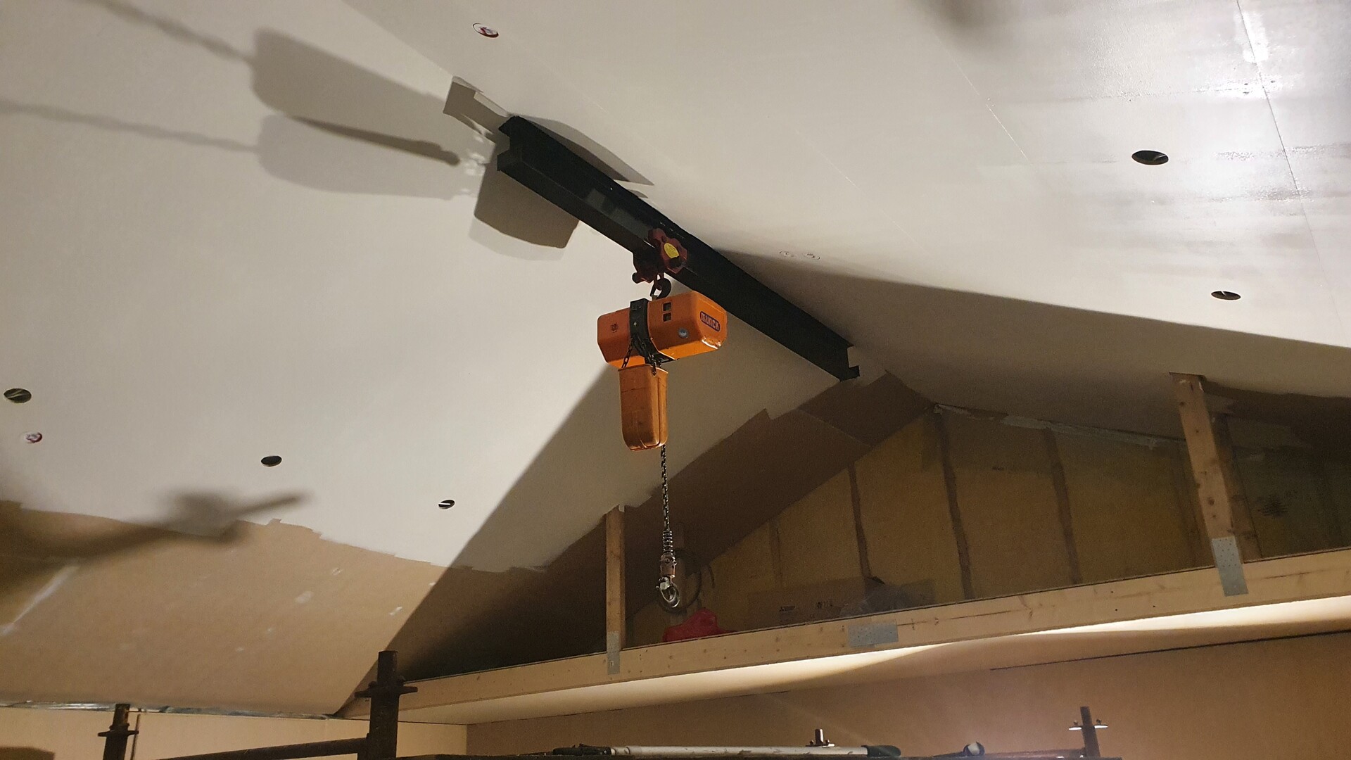

Så har jeg fått opp forsterkninger til bjelken i taket. Det er disse 2"X8" bjelkene stålbjelken og løpekatten skal festes i.
Så har jeg bestemt meg for å lage en liten hems helt innerst i garasjen. Her blir det litt lagringsplass for litt diverse saker og kompressoren.
Hemsen blir bare 140cm dyp, sånn at den ikke kommer i konflikt med kranen.

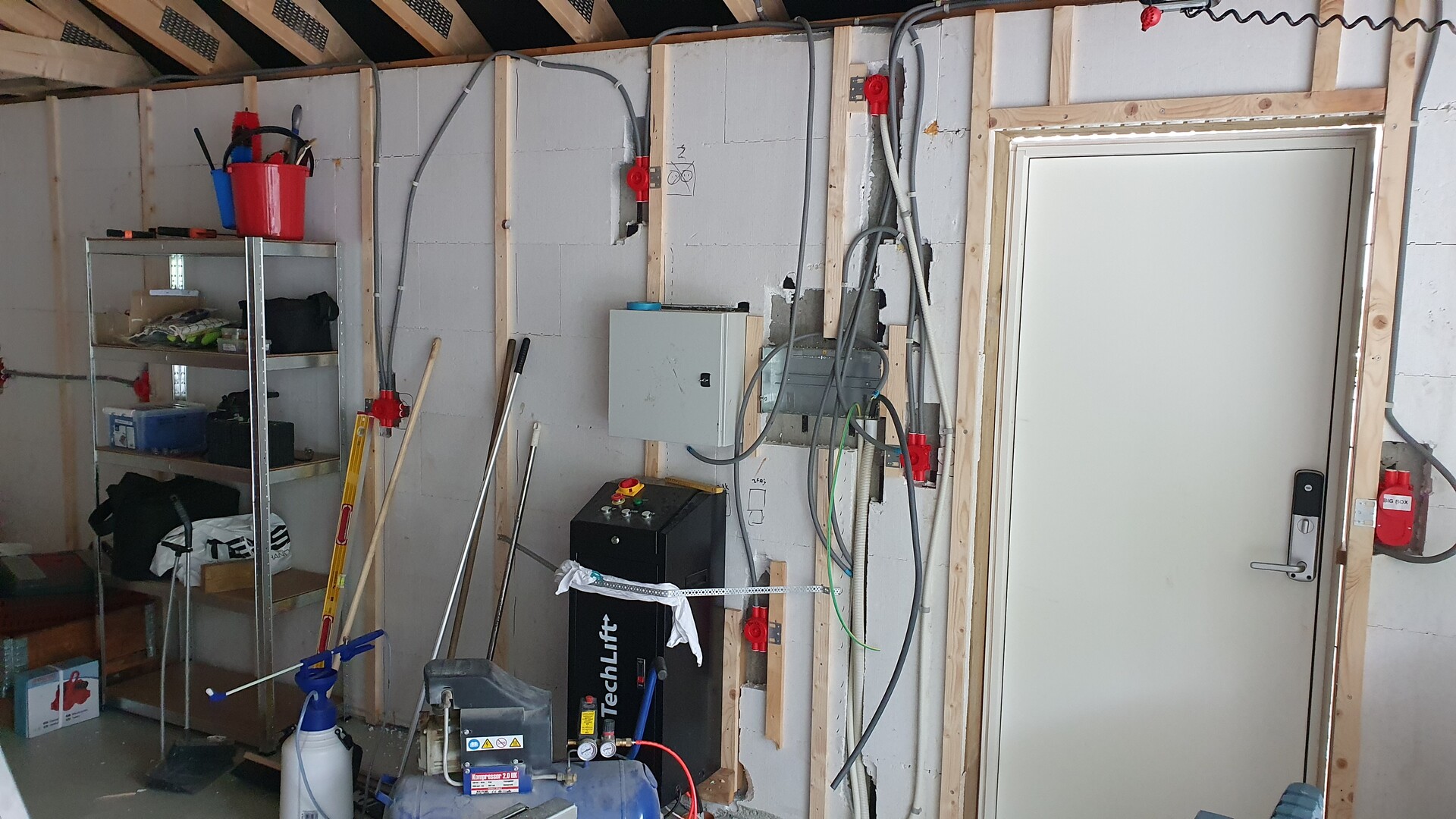

Så har jeg fått startet litt med trekking av kabler til diverse saker og ting.20200705_195048.thumb.jpg.25eab80d19d3f995b082c1ceb9421a92.jpg

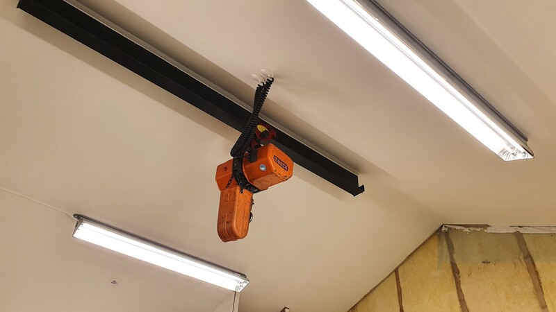

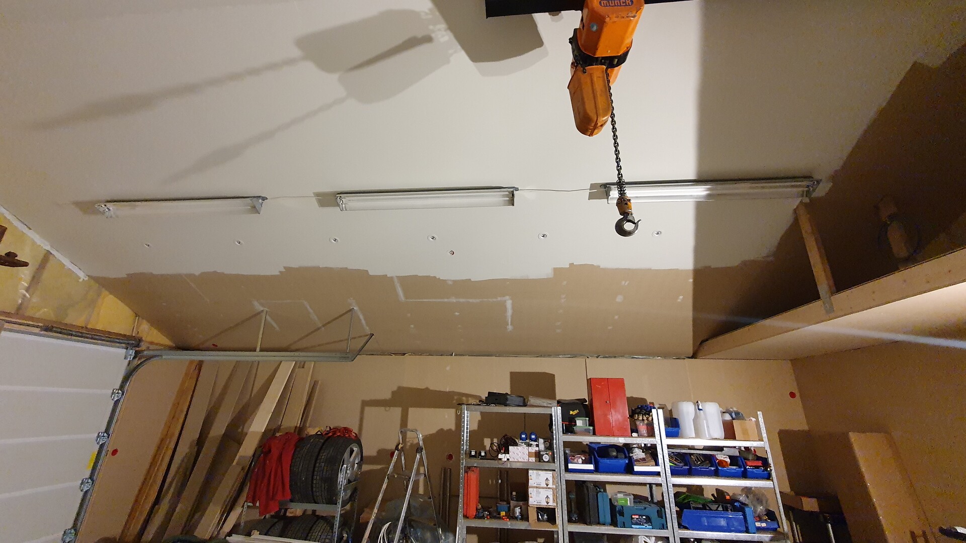

Etter mye bannskap og prakk, har endelig kranen kommet på plass!20200710_195406.thumb.jpg.e1bde5c5dd019a11af2339d10b2d0949.jpg20200710_200323.thumb.jpg.bd3cafc478a230ebb095d38a80a6ce05.jpg

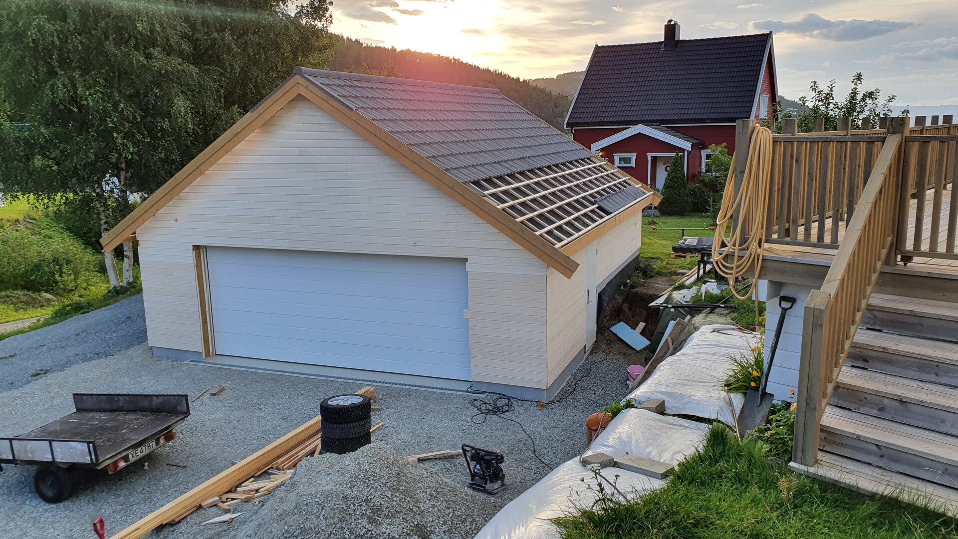

15.7.2020 - 2.06, 1976kjell skrev:
Hva er din plan når det gjelder utsiden og forsåvidt innsiden av veggene. Skal du ha murpuss på utsiden, noe fasadeplater av noe slag eller bare la det være slik det er?

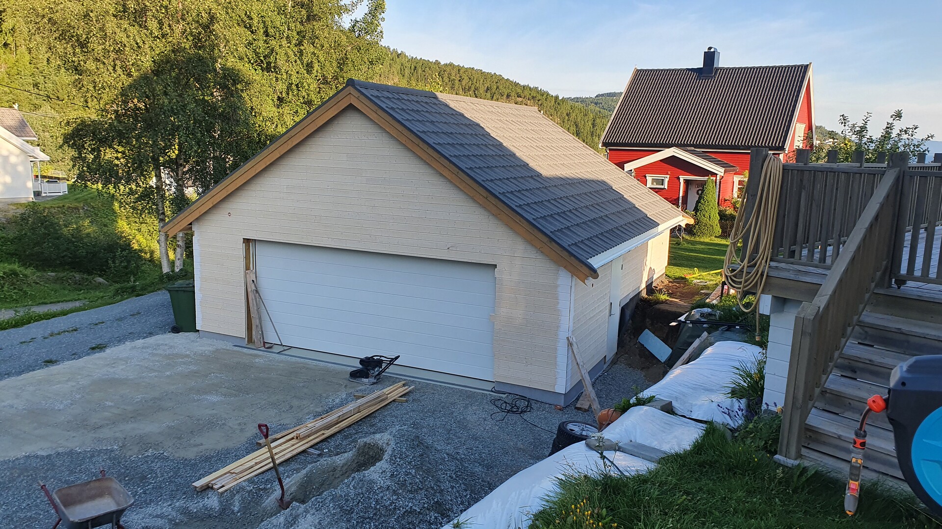

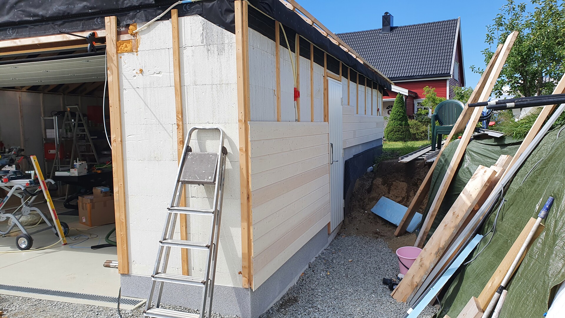

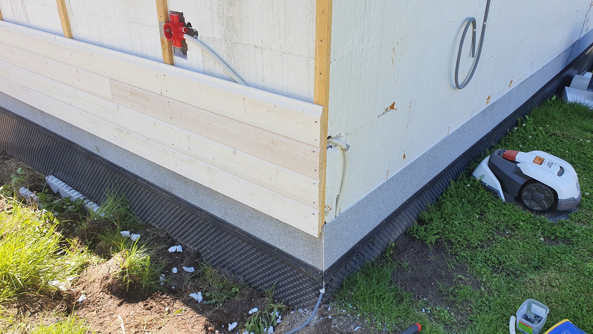

På utsiden har jeg lagt Steni plater nederst, disse har jeg skrudd rett på jackon blokkene. Så har jeg lektet med 22mm lekter som jeg legger panel på sånn at det blir likt som på huset.

Hvordan planlegger du ev innvendig EL-installasjon? Ha ledninger/stikkontakter festet til jackonblokkene eller sette opp stendere med veggplater/panel utenpå og el-anlegget på innsiden?
Det blir skjultanlegg innvendig. Du ser det på noen av bildene jeg har lagt ut også.
Jeg har lagt 22mm lekter innvendig også, så skjærer jeg ut til boksene. Så legger jeg sponplater utenpå.

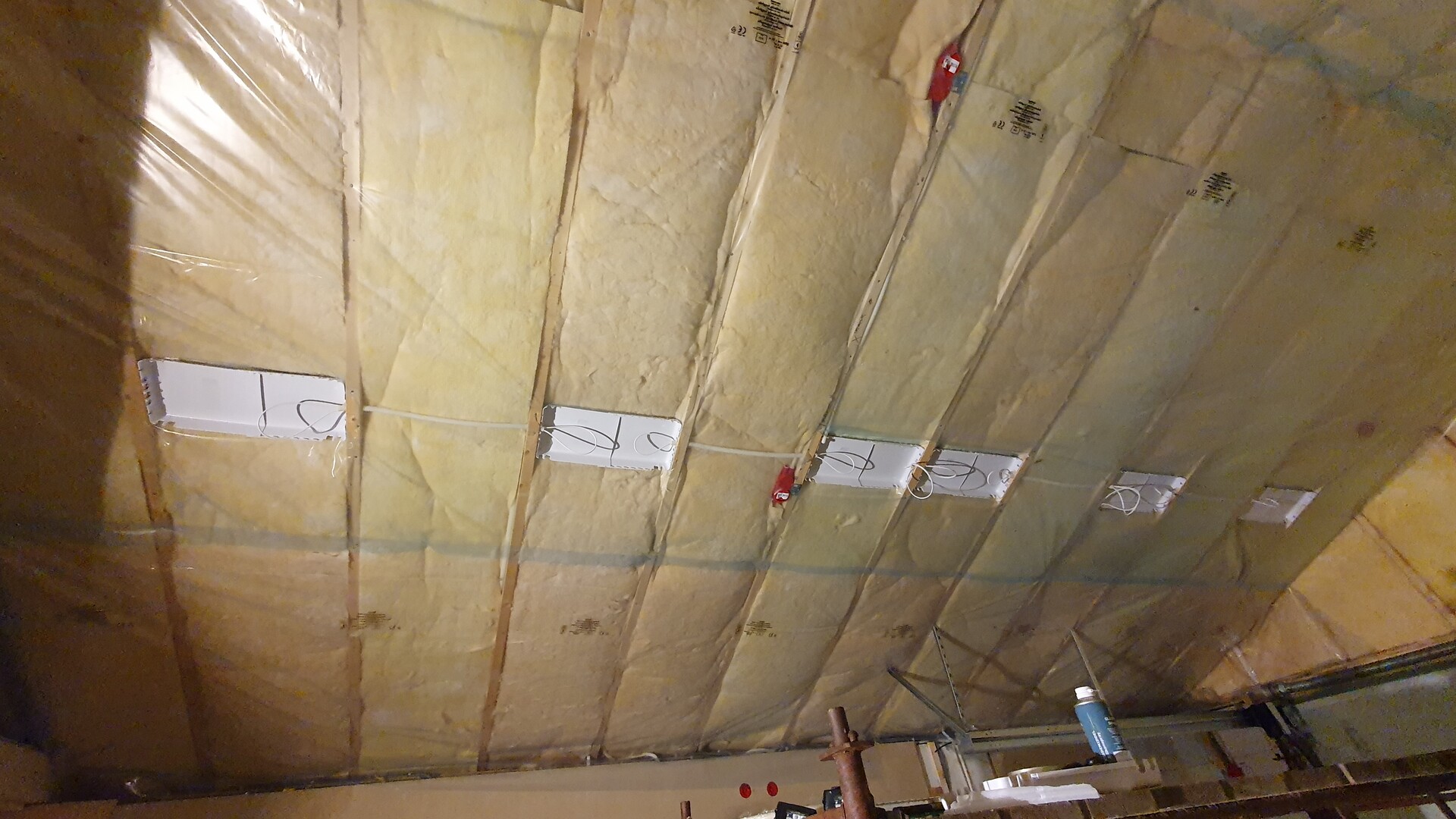

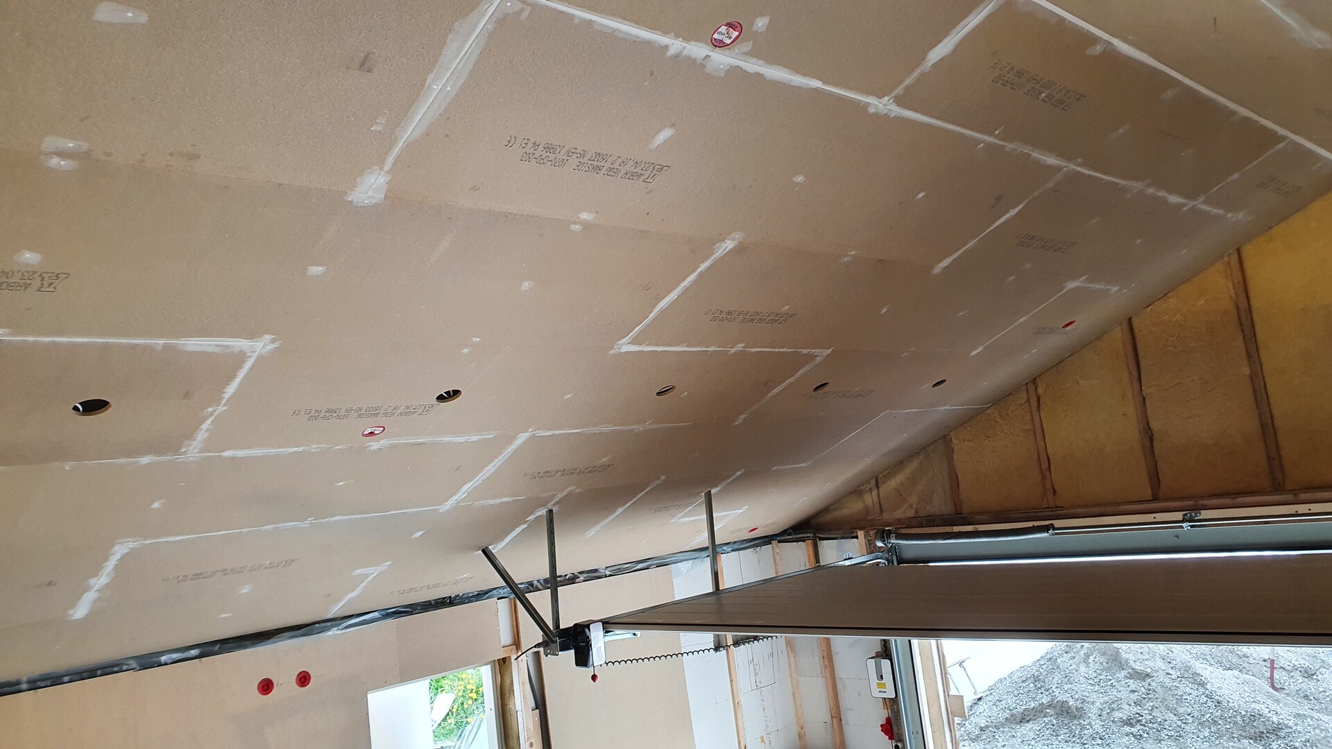

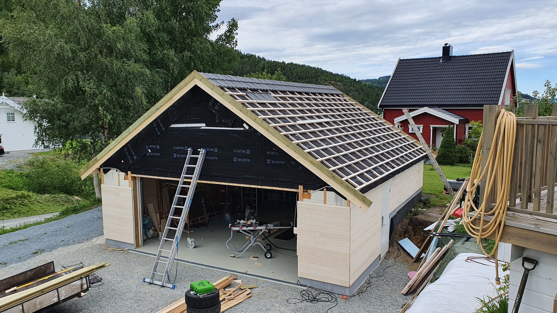

Jeg har fått isolert og plastet taket.
Så ble det montert opp bokser for downlights. Det blir totalt 12 downlights som går på bevegelsessensorer, slik at man kan gå inn i garasjen for evt å hente noe uten å slå på lyset.
Så ble det noen dager med finvær, og da må man jo benytte seg av muligheten til å jobbe ute. Startet sånn smått med å legge panel og etterhvert litt tak.20200726_151535.thumb.jpg.7ec785e9d5060892894b6ae9fa9ab0a2.jpg
Huhei som det går!
20200729_204920.thumb.jpg.8ab192a4884164ebbeba94f8713096f4.jpg20200811_070616.thumb.jpg.d4b07ae0bdb39af10ef2237cbdfd0291.jpg20200731_213249.thumb.jpg.5a311d1980ec741a7970940e7c5dfa9c.jpg

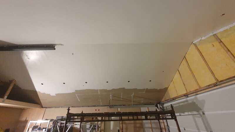

Så er det på tide å fortsette litt innvendig også. Det blir skrudd fast sponplater i taket, sånn som på veggene. (Det har blitt gjort tidligere, men lite bilder av det.)
Så er det bare å skynde seg å male og koble opp litt lys før stillasen skal leveres tilbake.
Alt innvendig i garasjen blir malt med Jotun våtromsmaling.
Bjelken fikk seg et lag med svart epoxymaling.
Så fikk leg koblet opp downlights og lysarmaturene.
Jeg hadde planlagt 4 stk, men på grunn av den spontane byggingen av hems, så ble det mest fornuftig med 3 stk. (Hvis ikke hadde det blitt under 10cm mellom de)

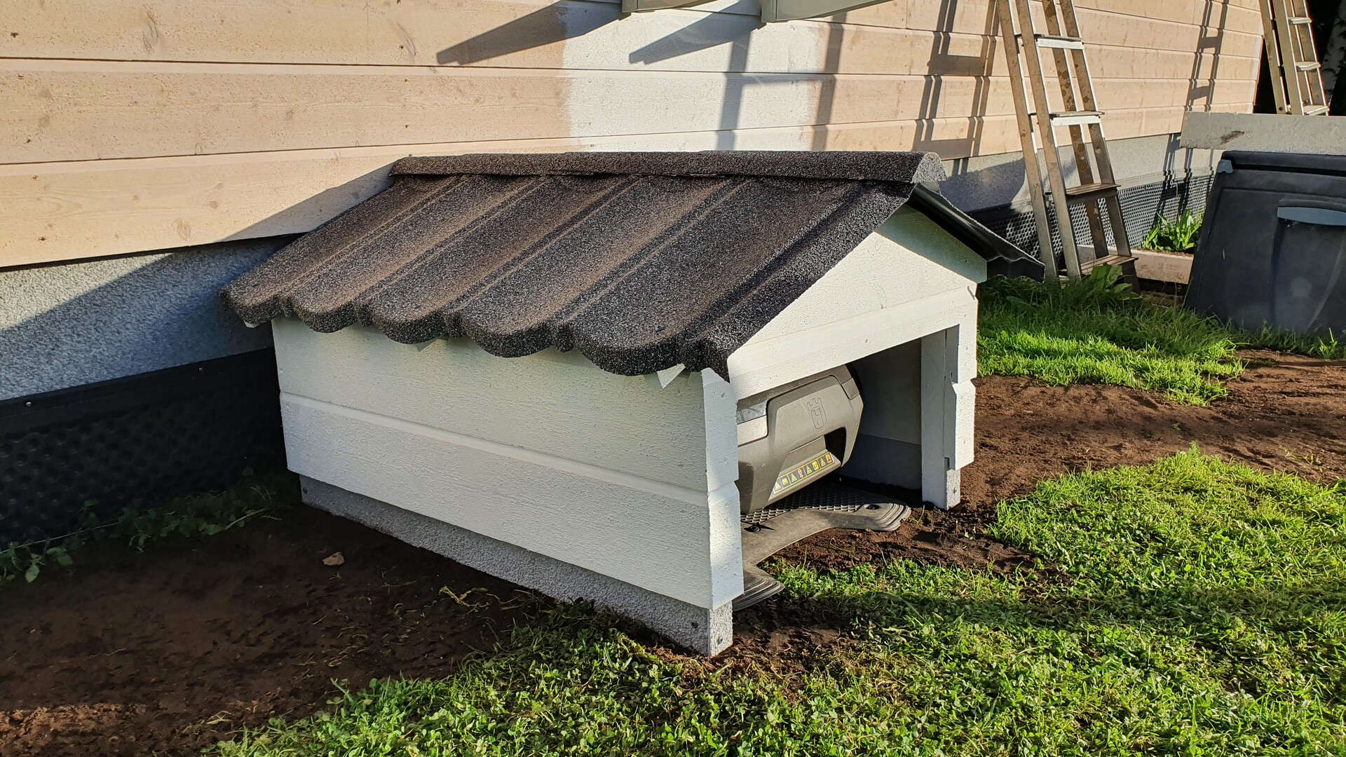

Og midt i all galskapen så måtte jeg lage en liten garasje til gressklipperen også. 😂

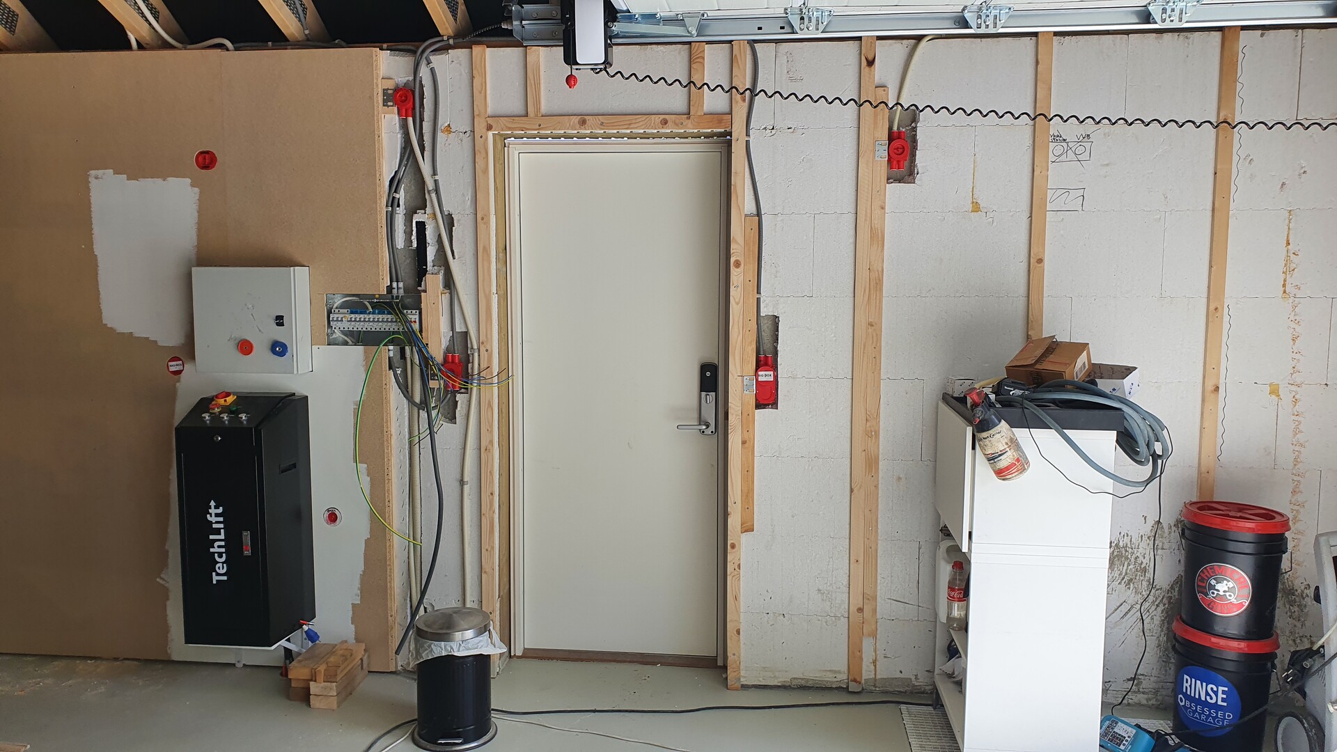

Jeg har endelig fått strøm i garasjen, og det var ubeskrivelig deilig.20200905_171500.thumb.jpg.4581eb04c28ac5ea96ba95fc002c9450.jpg

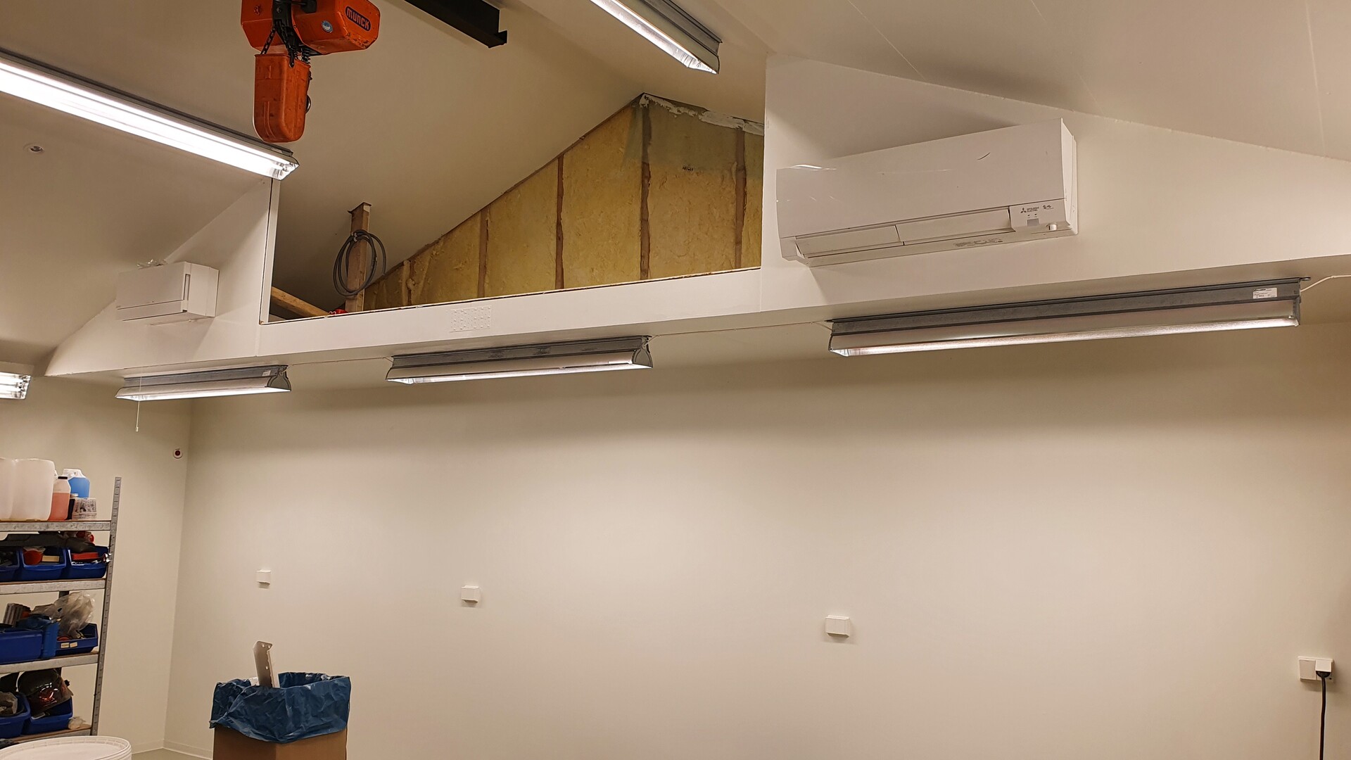

Ellers har det blitt malt litt mer og de siste rekkene med lysarmatur er montert opp.
Varmepumpe til høyre og miniventilasjon til venstre.
Kranen har blitt koblet til også.

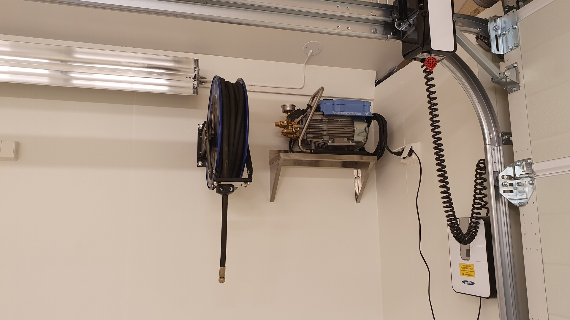

Siden du monterer opp ht-spyleren på veggen, blir det innlagt vann i garasjen også? Eller kobler du på hageslange utenfra når du skal bruke den?

Takk takk. 😊 Jeg har prøvd å få dekt opp det meste av mine nåværende og fremtidige behov.
Jeg har fått lagt inn vann i garasjen ja. Jeg fikk lagt opp nytt rør fra hovedvannrøret, så det skal bli bra vannmengde inn. Inntaket er rett under det HT står. Skal også inn med en VVB etterhvert, så jeg kan få en liten lunk på vannet om vinteren.

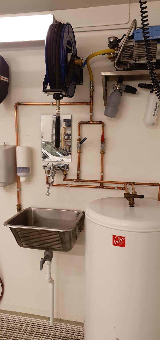

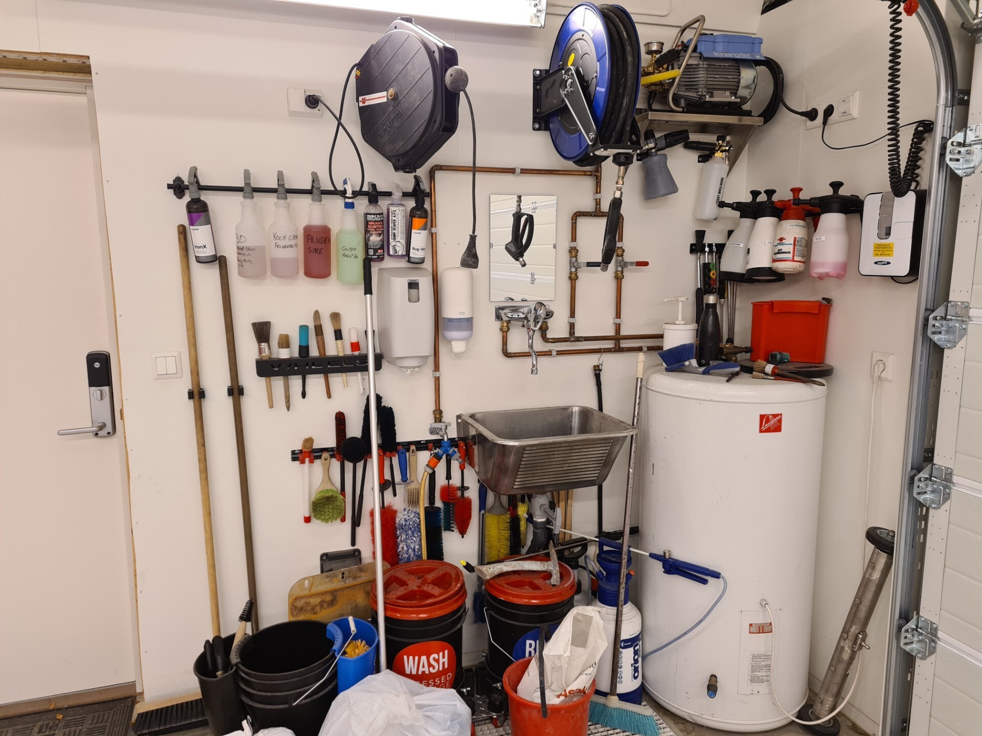

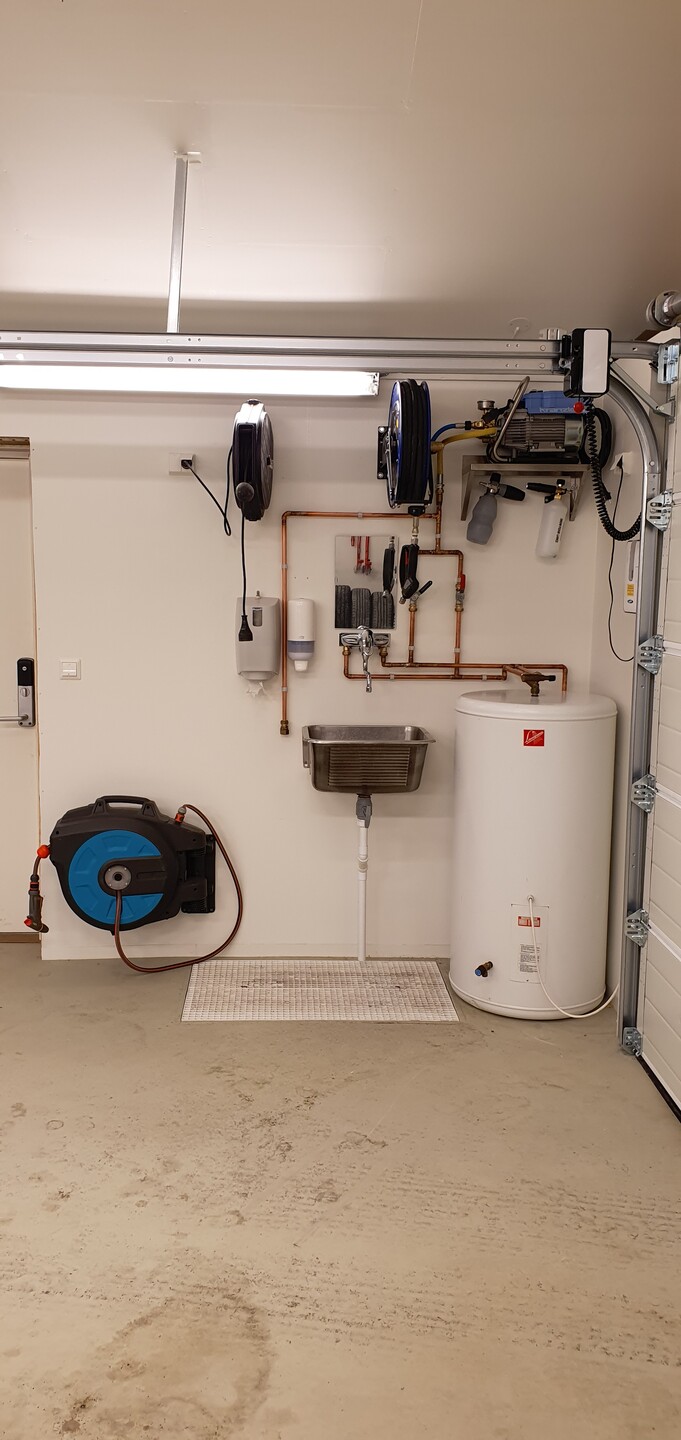

Nå som vinteren er i anmarsj, så fant jeg ut at det var på tide med varmtvann i garasjen.
Jeg fikk tak i en 2005 mod Lauguna vvb og et blandebatteri fra Finn.
Så ble det handlet inn rørdeler hos Ahlsell.
Tanken min var å ha 2 ventiler for å regulere temperaturen til HT og en kran ved siden av vasken, slik at jeg slipper å justere på noe hver gang jeg skal bruke de.
Kranen fungerer som en bøttefyller, men jeg bruker det også for å spyle av i hjulbuer om vinteren, siden jeg har en del hyller og ikke skap nå. Jeg føler at HT lett lager litt utilsiktet spruten.
Slangetrommelen henger vanligvis på huset, men blir tatt inn når frosten kommer.
(Kranen ved vasken er ikke montert på bildene, da jeg manglet en kobling.)
Men slik ser det altså ut nå.
Jeg blir nok å henge opp noen flasker og muligens noen kanner og børster også.
Vaskebøttene får foreløpig plass under og ved siden av vasken.

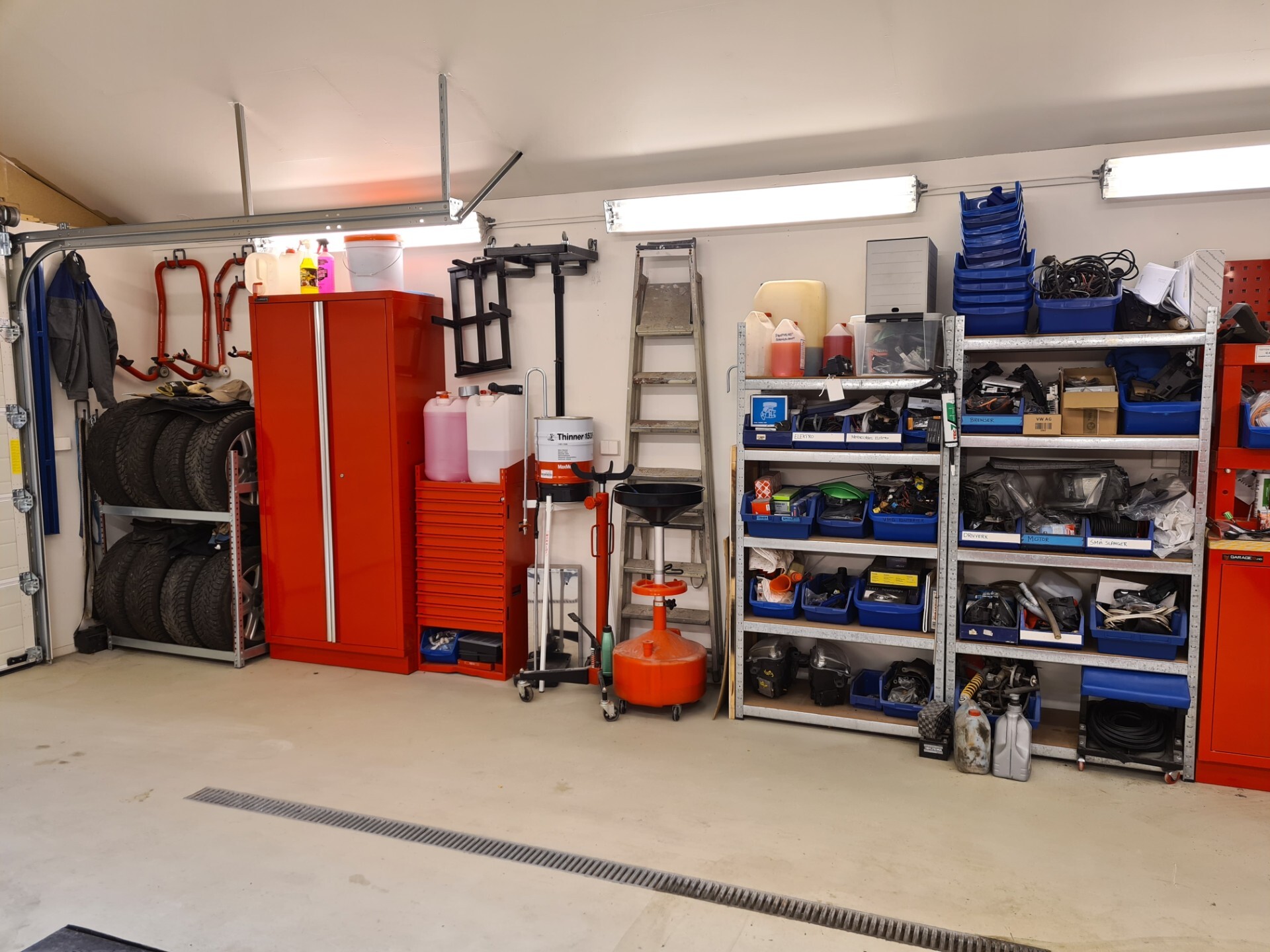

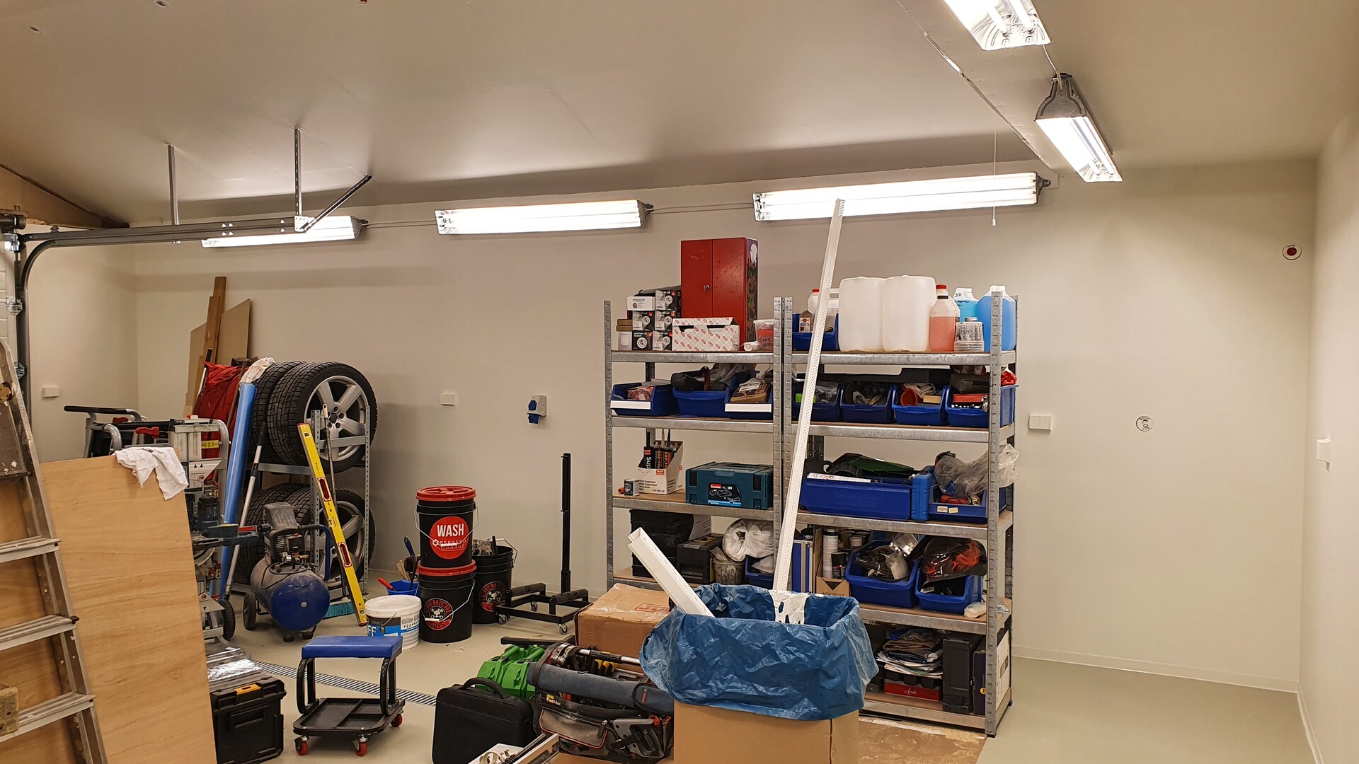

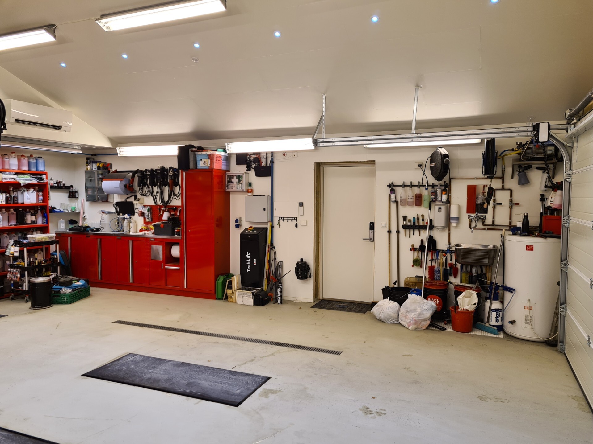

Jeg begynner å bli noenlunde ferdig med garasjeinnredning og har fått ting litt på plass.
Dere må på forhånd unnskylde rotet, men jeg benyttet sjansen til å ta noen bilder når garasjen for en gangs skyld var uten biler.

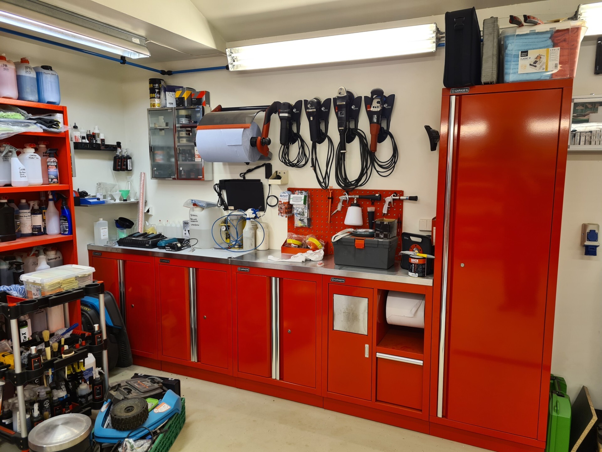

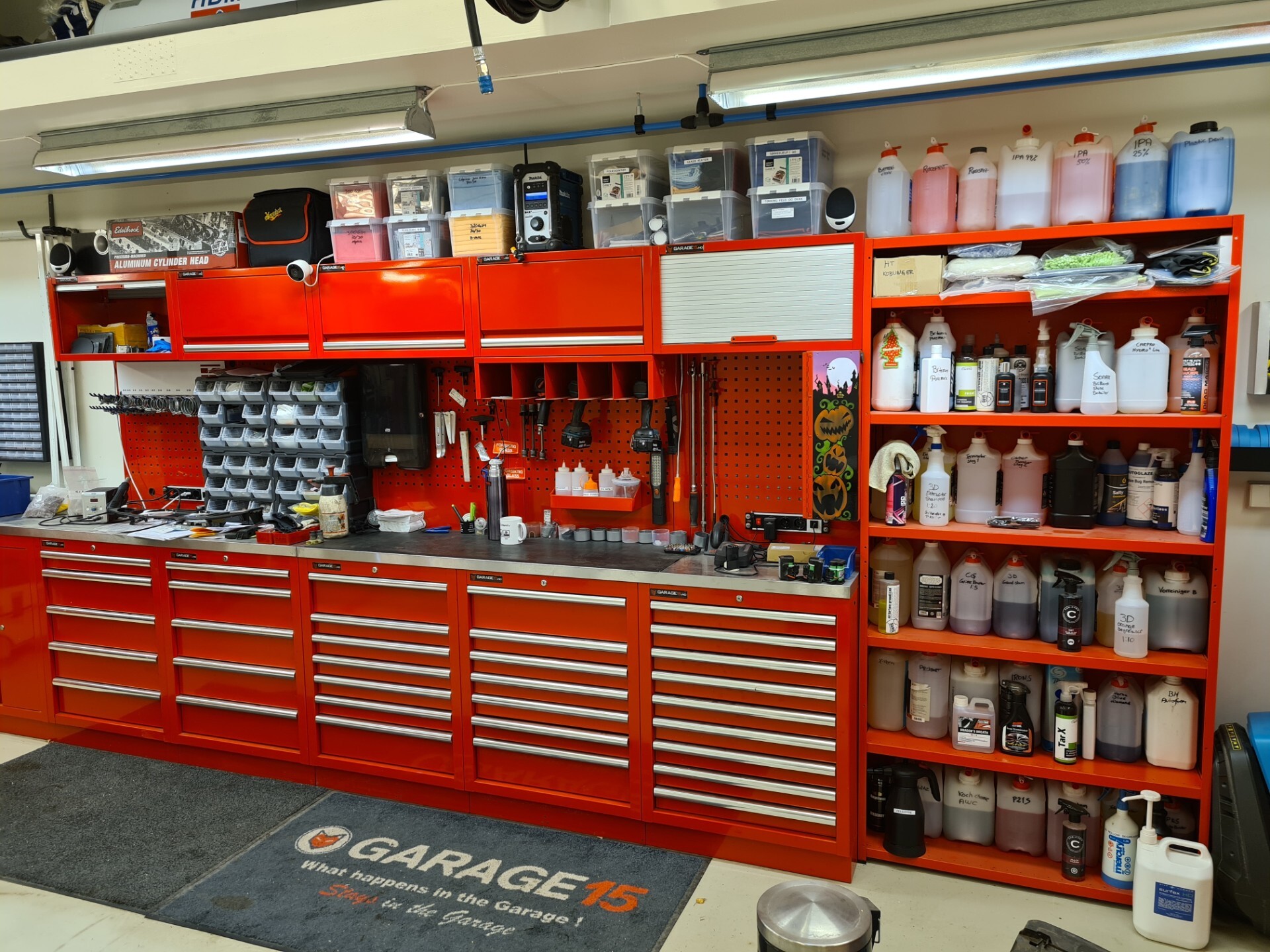

Her er bilpleie avdelingen men vaskemidler og diverse remedier.
Så er det litt mere over på mekaniker avdelingen av garasjen, der verktøy og diverse er.
Så er det lakk avdelingen.
Fikk tak i en avtrekksvifte som noen ga bort på Finn.no, men den passet dessverre litt dårlig I hjørnet, så det blir nok en annen løsning der etterhvert.
Tanken var å ha et lite avsug med vegger slik at man kan lakkere småting.
Så er det delelageret mitt, med diverse saker og ting.

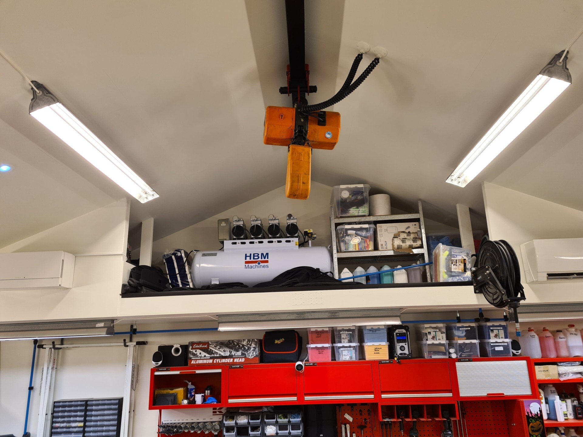

Så har jeg et lite ekstra lager på hemsen samt kompressor.

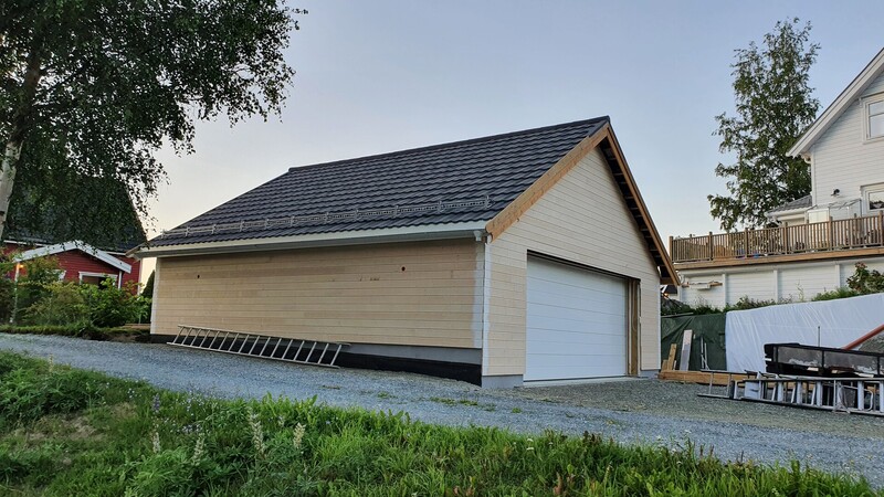

Også har set skjedd litt utvendig også.

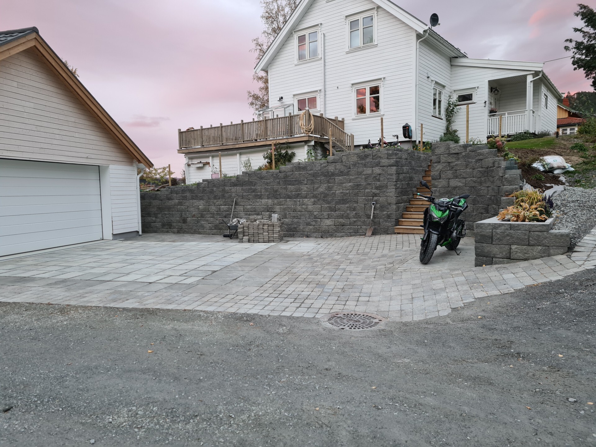

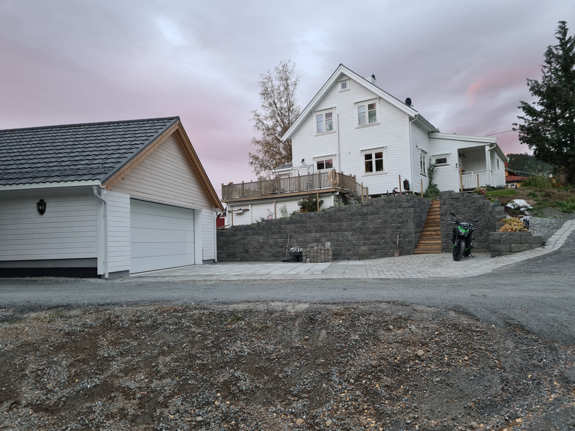

Har fått satt opp mur og lagt belegningsstein i gårdsplassen. Det ble litt salig blanding av stein, da jeg fikk tak i de brukt på Finn.no, men det er bedre enn grus iallefall. 20210929_185121.thumb.jpg.9b16736a8dde7949c2c0e3371e69366a.jpg20210929_185133.thumb.jpg.ed6fa77f843af0eea1b2f8ac2298a1f2.jpg

Ser ut som du har fått det veldig trivelig i garasjen 😄 god plassutnyttelse også 👍
Har du to varmepumper eller er det egen avfulter du hadde på venstresiden av hemsen?
Ser også du har mye innredning fra garage15. Fornøyd med disse? Har sett mye på innredning, men de aller fleste er laget med bein til å stå på gulvet, mens jeg helst skulle skrudd de i veggen i tillegg til å hvile på betongmuren helt innerst mot veggen. Disse er vel heller ikke laget for veggmontering, så må sikkert lage hull selv for å få til dette?
Niebelheim
Jo, takk. Jeg trives iallefall veldig godt uti der, til konas store fortvilelse. 😅
Plassutnyttelsen er et pågående prosjekt. Man må nesten bruke garasjen for å finne de beste løsningene. Jeg har så altfor mye ting..
Det til venstre er en Mitsubishi VL-100 miniventilasjon.
Jeg setter den på når jeg vasker bil inne i garasjen og skal ha ut litt fuktighet, men også når jeg skal få luftet ut litt uten å åpne porten.
Ja, jeg er veldig fornøyd med innredningen.
Det er et par hull i bakveggen på de, så det er mulighet for å sette de fast i veggen, men bakveggen er rimelig tynn, så jeg tror ikke de holder så godt til ditt formål. Mulig det går an å ha et flattstål i bakveggen i tillegg for å stive av.
Det er enkelt å ta av skuffene for å komme til bak de.

Ja vil tro bakveggen blir litt spinkel til å holde vekten uten å modifisere litt. Går skuffene helt inntil bakveggen eller kan det være plass til å ha et flattstål mellom tror du?
Niebelheim
Det er litt plass bak der, så jeg tror nok du skal få plass til et flattstål.
Jeg skal se om jeg får tid til å demontere en skuffe en dag og måle litt.
