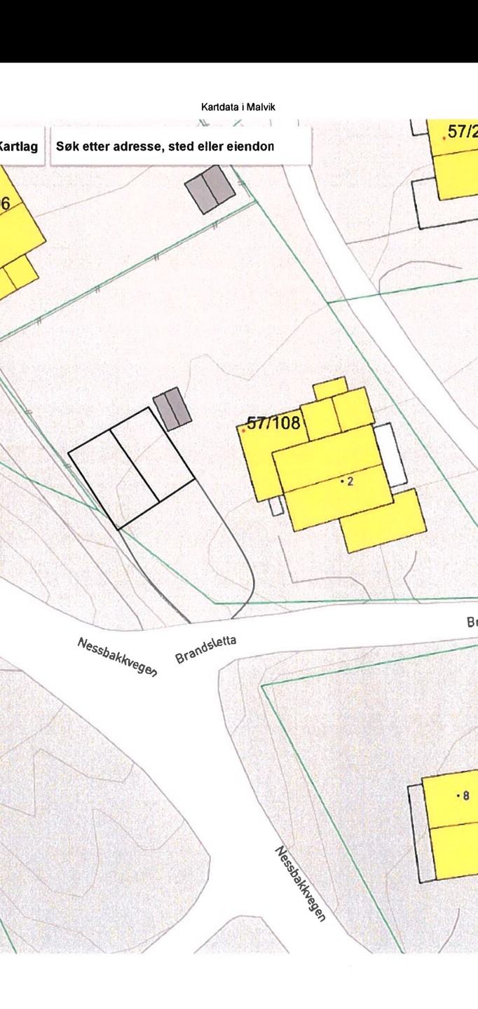

Jeg har omsider, etter flere runder med kommunen fått godkjent søknad om å bygge garasje.
Den blir 7.5x8m innvendig mål.
Et lite kompromiss med kona for å unngå at den skal bli for høy og ruvende på tomta, gjør at det blir åpen himling for å få inn en løftebukk med full løftehøyde.
Den må da stå midt i garasjen, og må selvfølgelig være nedfelt. Mønehøyden blir da bare 5m. Dette i tillegg til at den blir senket 1.7m ned i terrengen ved port og 1m ned i bakkant gjør at den ikke blir så dominerende. (Håper jeg)

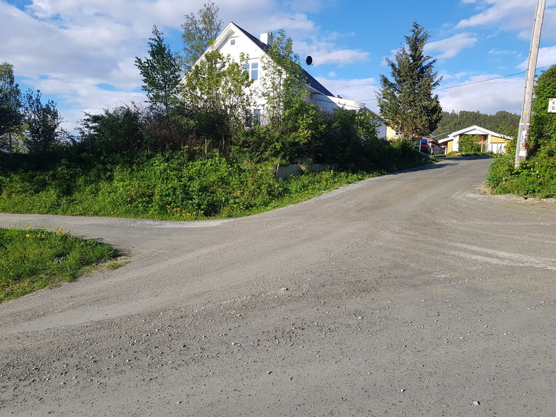

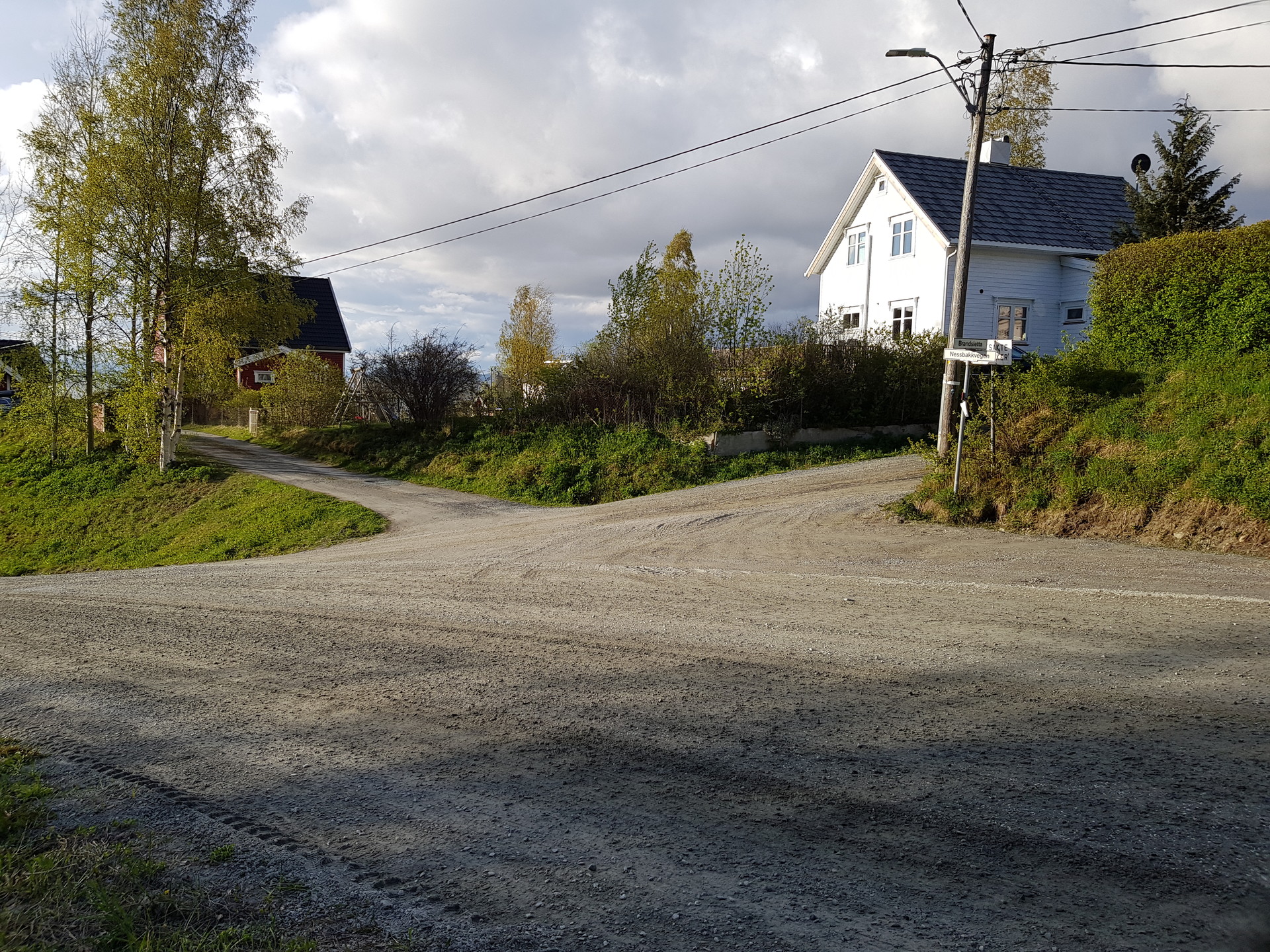

Innkjørselen blir flyttet og slått sammen med naboen sin. Det gjør at krysset blir mye mer oversiktlig.20190519_191106.thumb.jpg.823f09551dc58b6e23c3b8e627dba3c9.jpg
Innkjørselen til venstre på bildet blir dobbelt så bred som nå.
Det må graves ut ca. 200-250m³ med masse for å få til innkjørsel og garasje.

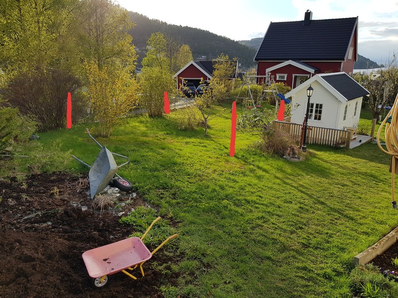

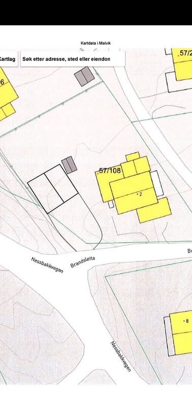

Her vises omtrent hvor garasjen blir stående.

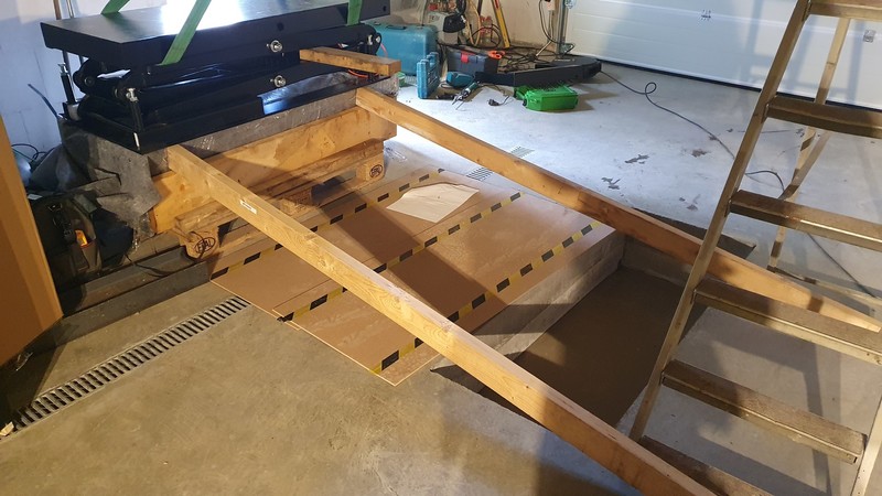

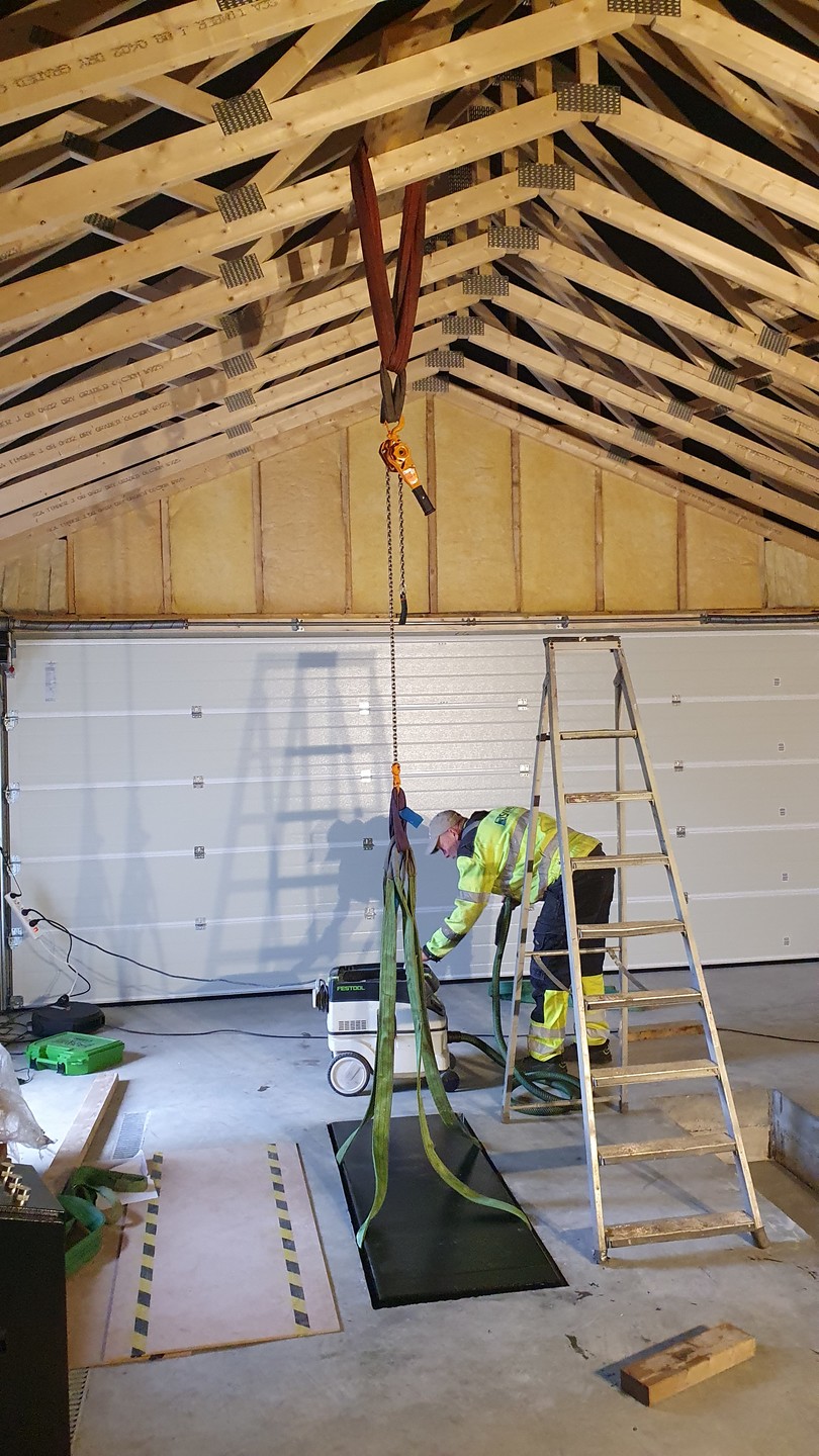

Som nevnt så var tanken å ha nedfelt sakseløfter i midten av garasjen.

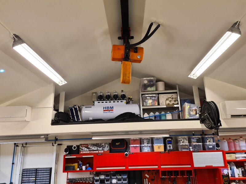

Jeg har også fått i meg en kjettingtalje, så det blir en liten bjelke i taket, og en løpekatt til den.

Jeg føler at jeg vil ha sluk i bunnen av løftebukken, for å unngå at det ligger vann, og spesielt saltvann om vinteren. Da tærer det for på bukken.
Sorry, ble litt langt svar. Jeg driver og krangler litt for meg selv om hva jeg skal gjøre med sluk problemet.
Alternativt så kan du ha en slukrist rett utenfor porten, så er det lett å svabre ut vannet. Så lager du bare en "ulovlig" sluk nede i hullet til bukken, som tar det lille med vann som kommer der. Da trenger du bare 10-20 liter med singel under, så forsvinner vannet fra sluken. ;)

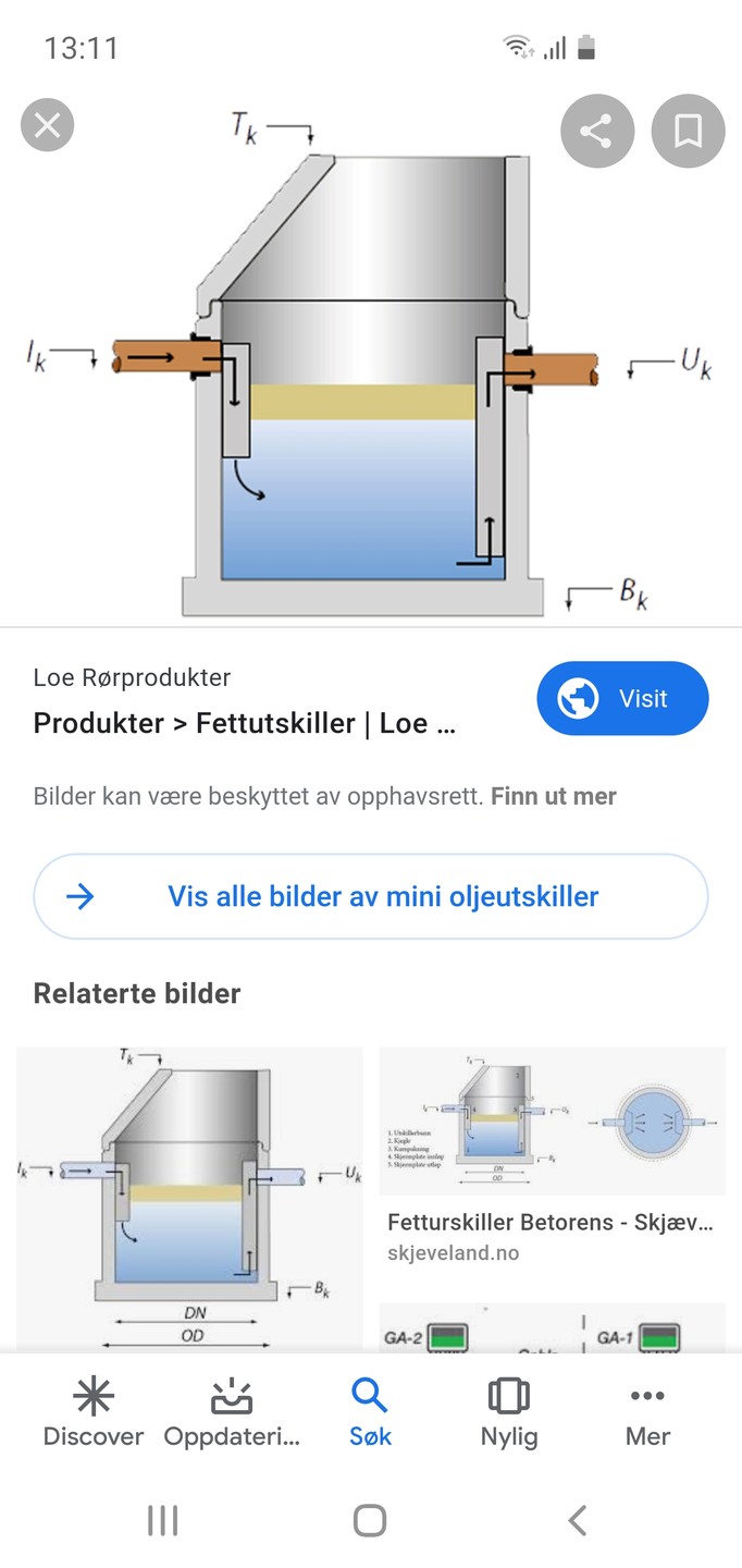

Da har jeg fått en gledelig nyhet fra kommunen.
Før så praktiserte de med at om du hadde innlagt vann i garasjen, så måtte man ha oljeutskiller. Dette hadde de sluttet med i det siste. Hovedsaklig fordi det har blitt bygd en del leiligheter/ blokker med parkeringskjellere som har innlagt vann. Utbygger syns det var urimelig at man måtte ha oljeutskiller der, så da endret kommunen reglene. Så lenge man ikke drev og skrudde bil (firma) så trengte man bare å ha et sandfang. Dette for å fange opp det meste av sanden når man spylte gulvet.
Jeg har tegnet et kar på 1000x600x550mm som blir fungerende som et sandfang/ oljeutskiller som blir stående inne i garasjen. Dette for å ha litt bedre kontroll på sand og eventuelle oljelekkasker.
Prinsippet blir slik:
Den blir produsert i rustfritt, også blir det rister over.
Dette var ikke noe jeg trengte, men jeg får litt mer sjelero når jeg har litt mer kontroll på utslippene.
Nå skal jo jeg skru bil, men det blir jo stort sett kun egne biler og en sjelden gang innimellom.
Jeg har aldri hatt noen problemer med oljesøl tidligere, men man vet jo aldri.
Plutselig er man uheldig.
Uansett var dette gode nyheter å få og fjernet noen kilo fra skuldrene mine. :D

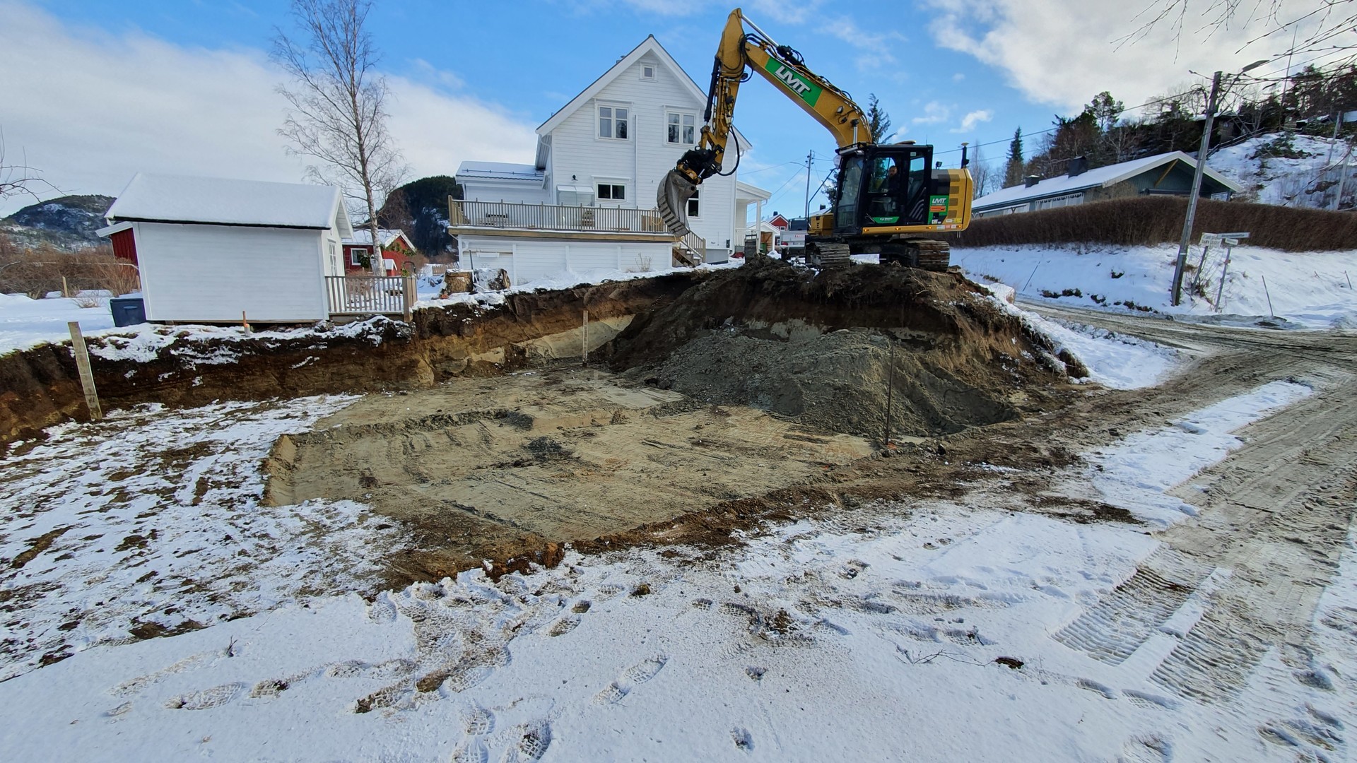

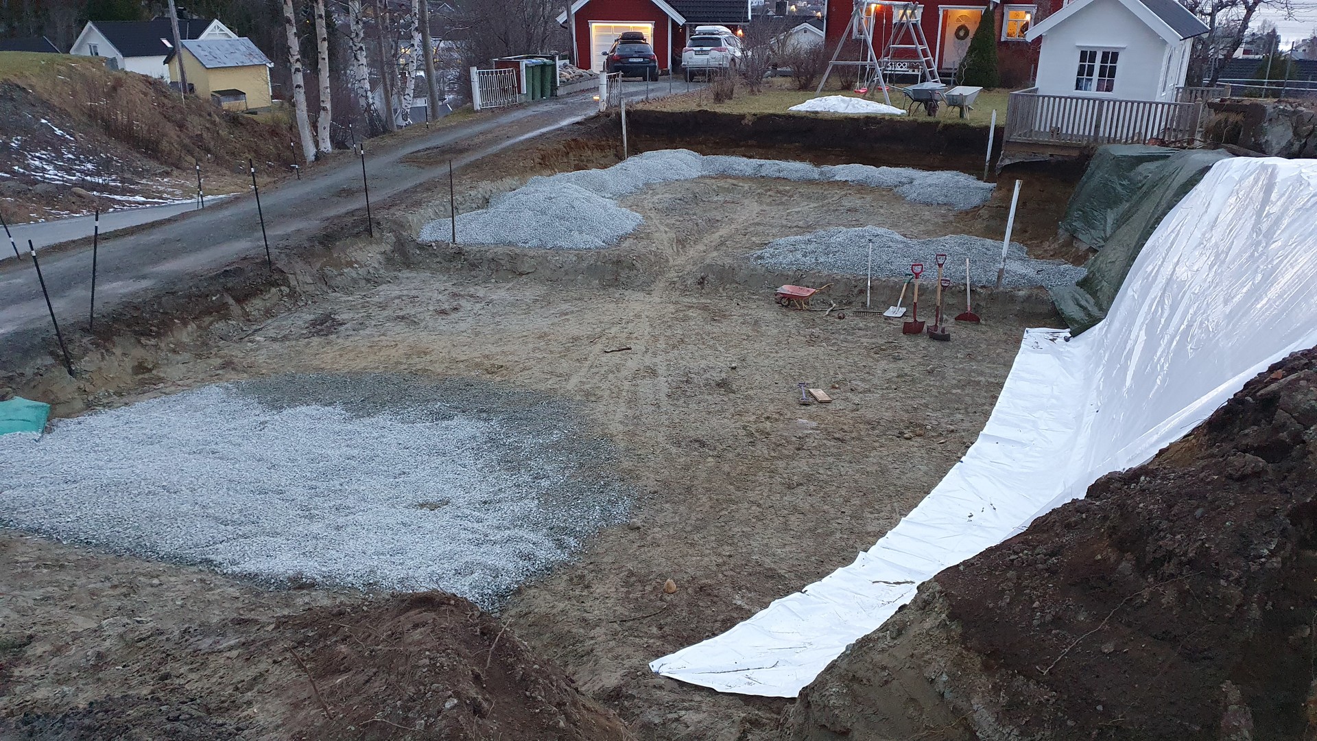

Siden våren er godt igang så ble det oppstart av graving forrige helg.

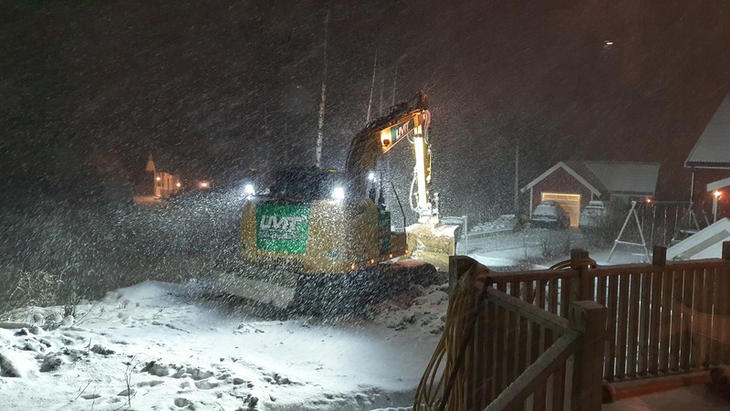

Fredagen startet litt surt.
Men været tok seg litt sammen på Lørdag, og ga oss litt sol innimellom til og med.

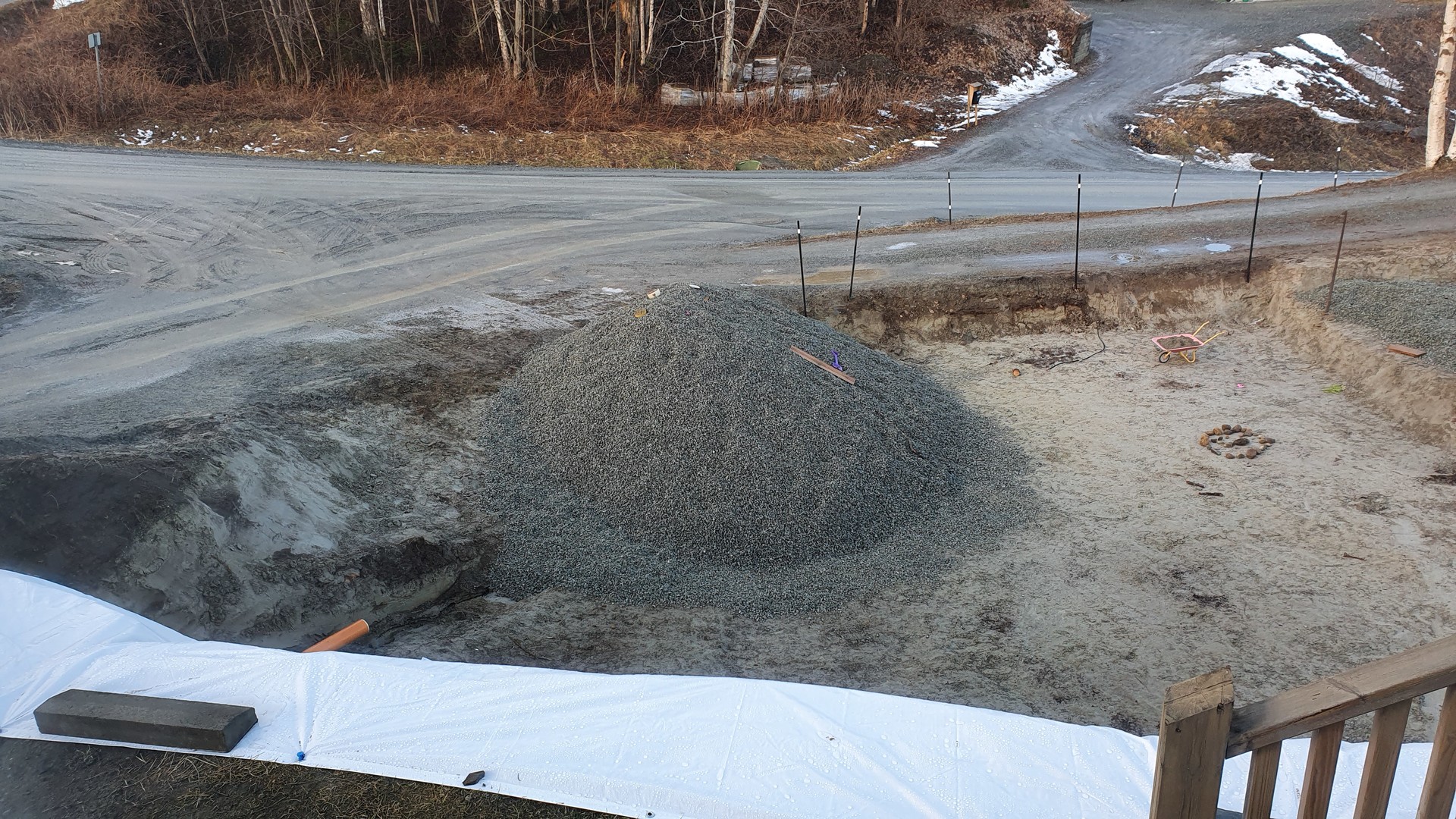

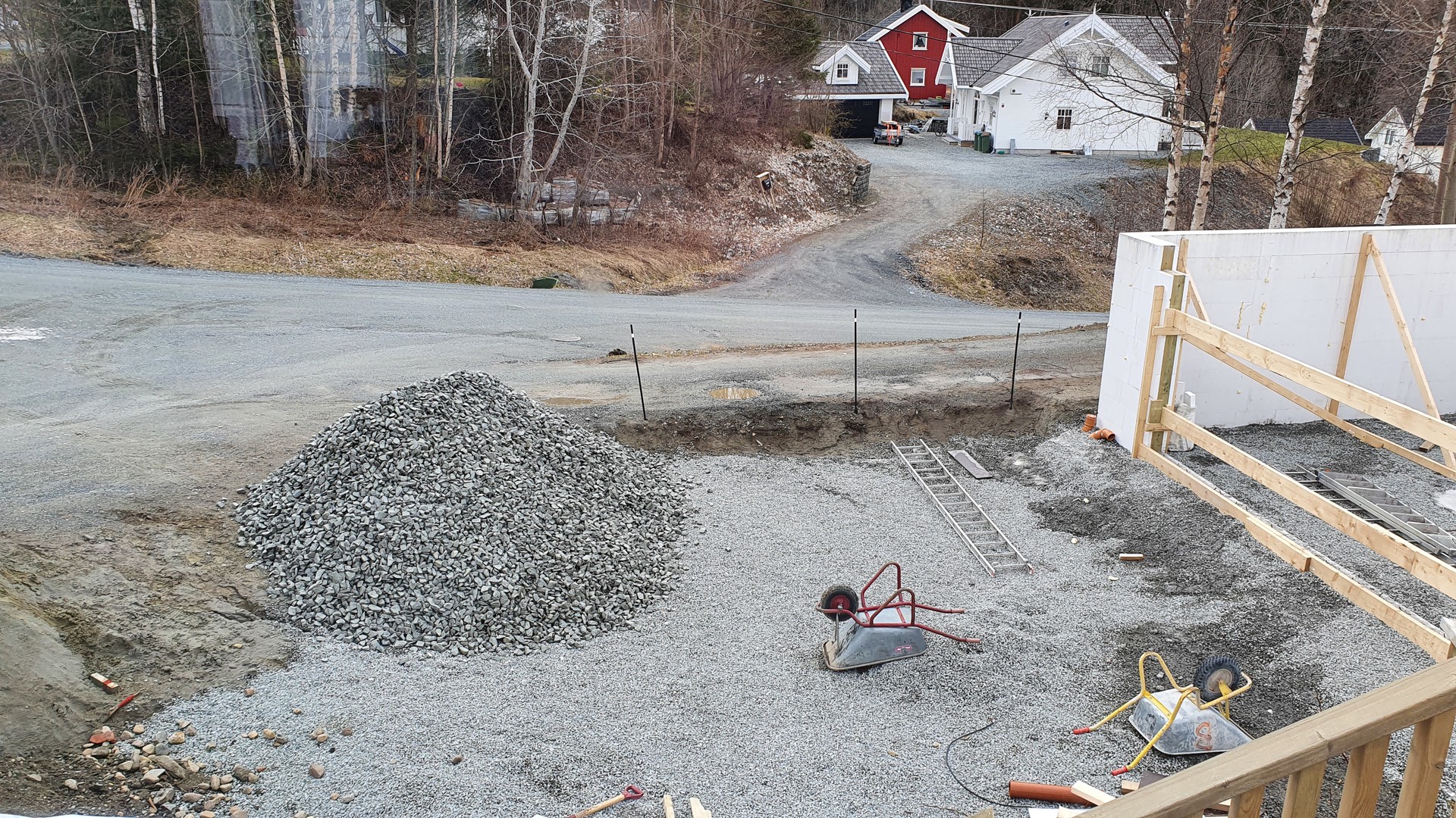

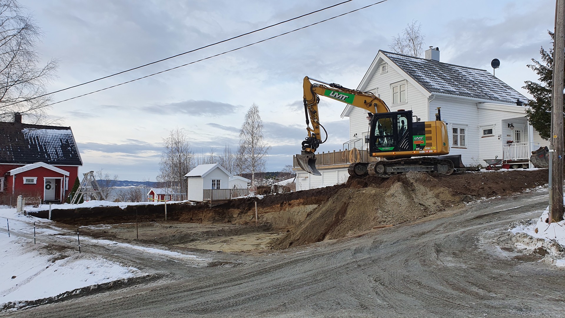

Her har vi fått gravd ut området der garasjen blir stående. Ekstra utsparring i midten til nedfelt sakseløfter.
Det er masse som må graves bort.
Nivået foran garasjen blir senket enda mer for å få på xps og pukk før det blir subbus på toppen. Jeg legger god sånn i tilfelle det blir belegningsstein en gang, så slipper jeg tele. Fra der maskinen står og nederst der han graver ut ble det 3.2m ned.
Det ble totalt kjørt ut 36 lastebil lass med masse. Ca 480m³
Første gruslasset kom på mandagen. 16 tonn som må kjøres ut med trillebår. Det er god trim det!
Gruslass nr. 2 kom på onsdagen. Enda nye 16 tonn som må kjøres ut med trillebår. 😰

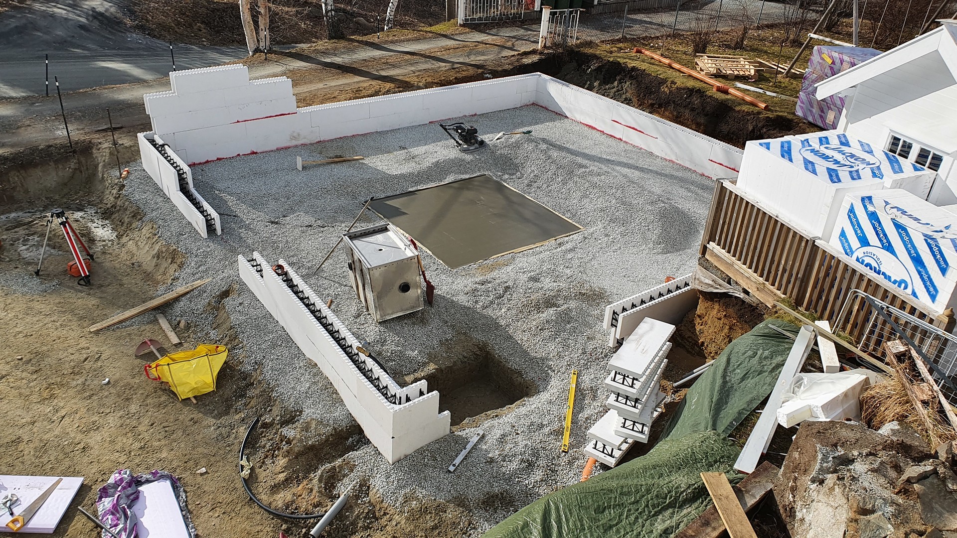

Så fikk man da gjort litt i helga også.
Har fått rettet av singel og montert de første 2 rekkene for å få sett litt hvordan ting ser ut. Nå er det bare å måle ut nøyaktig hvor platen til sakseløfteren skal være, å lage en forskaling til den.20200322_174913.thumb.jpg.69bef5790ba0622a8bfb1075d2757ca1.jpg

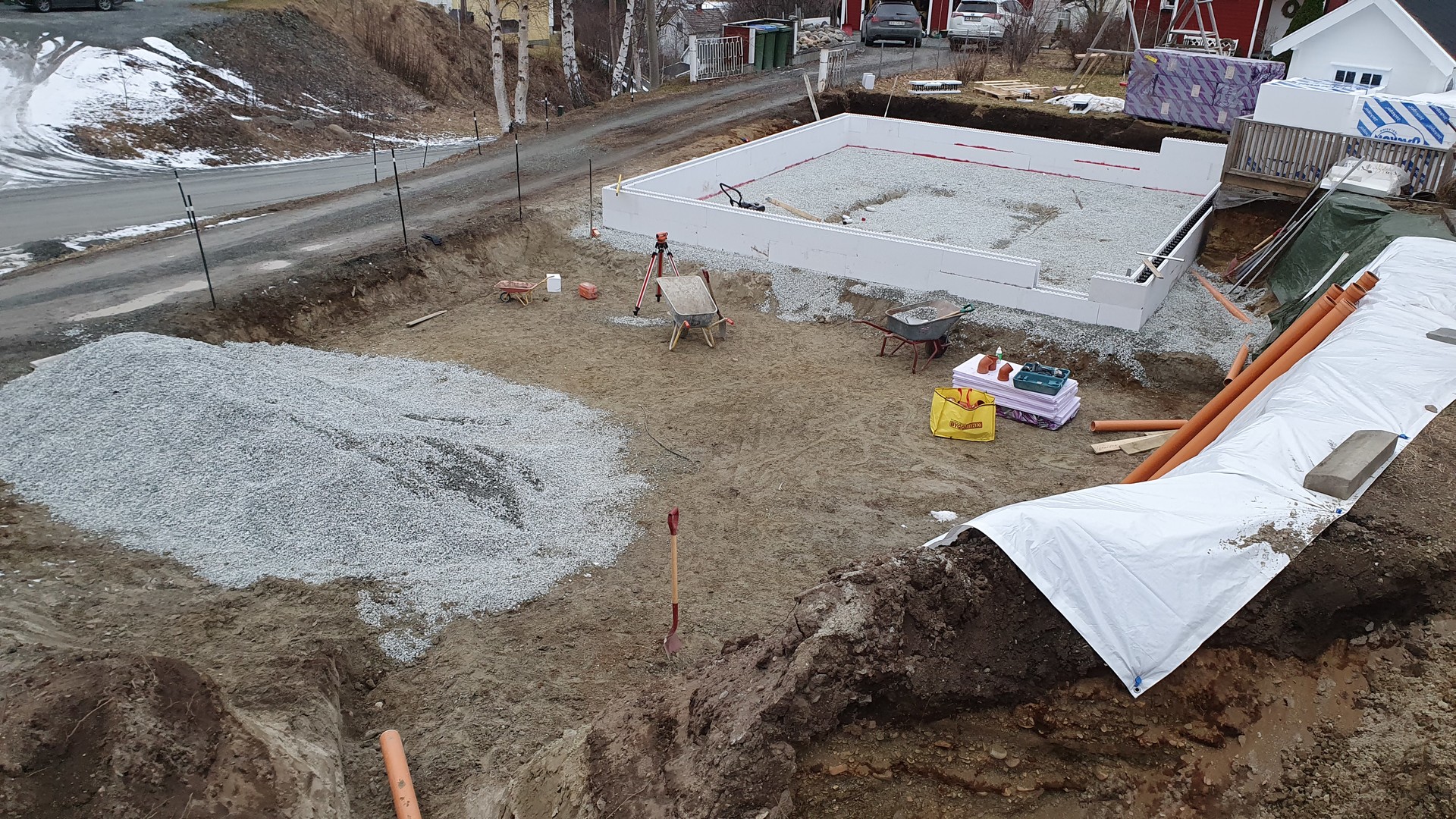

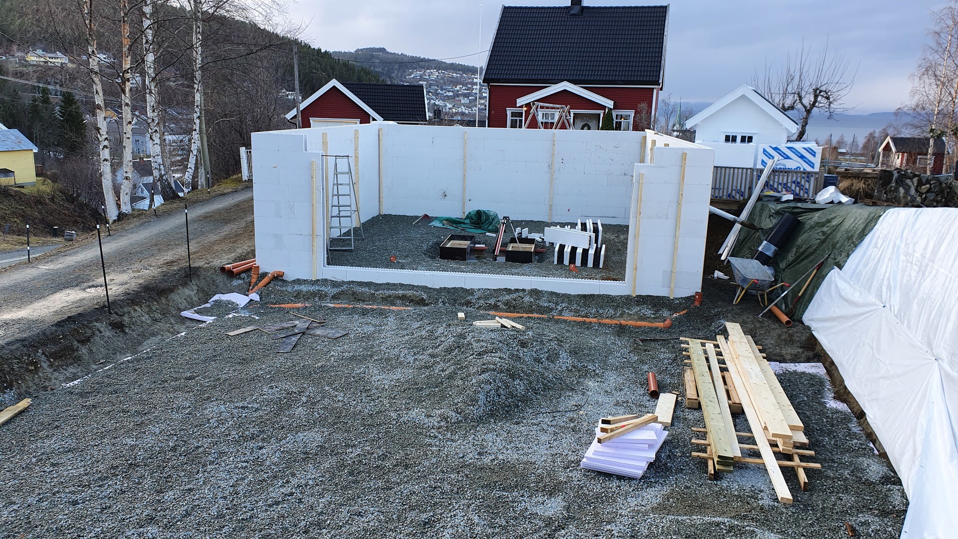

Så en liten oppdatering igjen.
Nå er forskaling til løftebukk på plass, og vi har begynt å stable muren.
Slik så det ut ved lunsj:
Og ved middagstid var muren ferdig oppsatt.
Det får fremover! 😄

Fikk støpt veggene første tirsdag etter påsken.

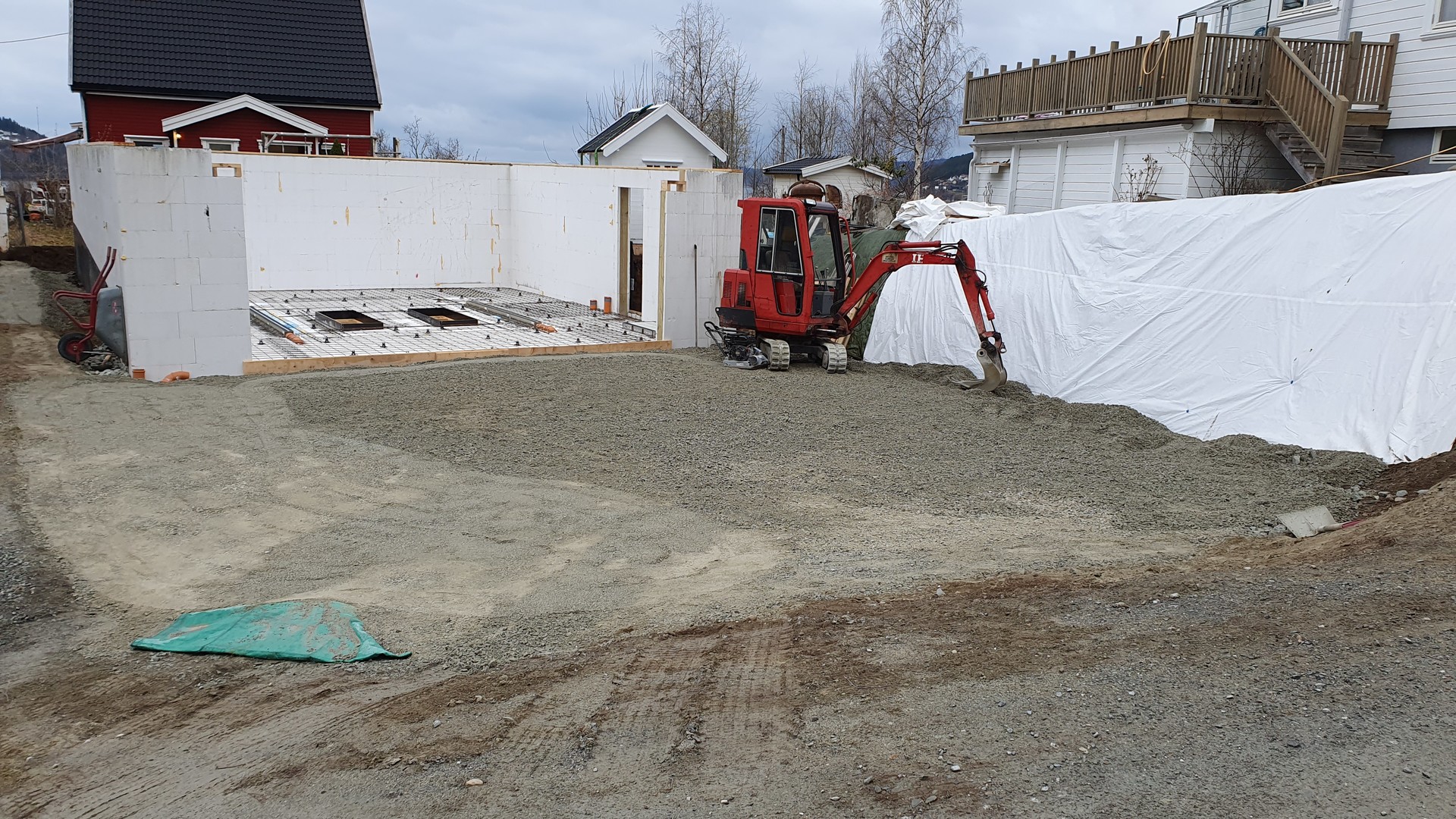

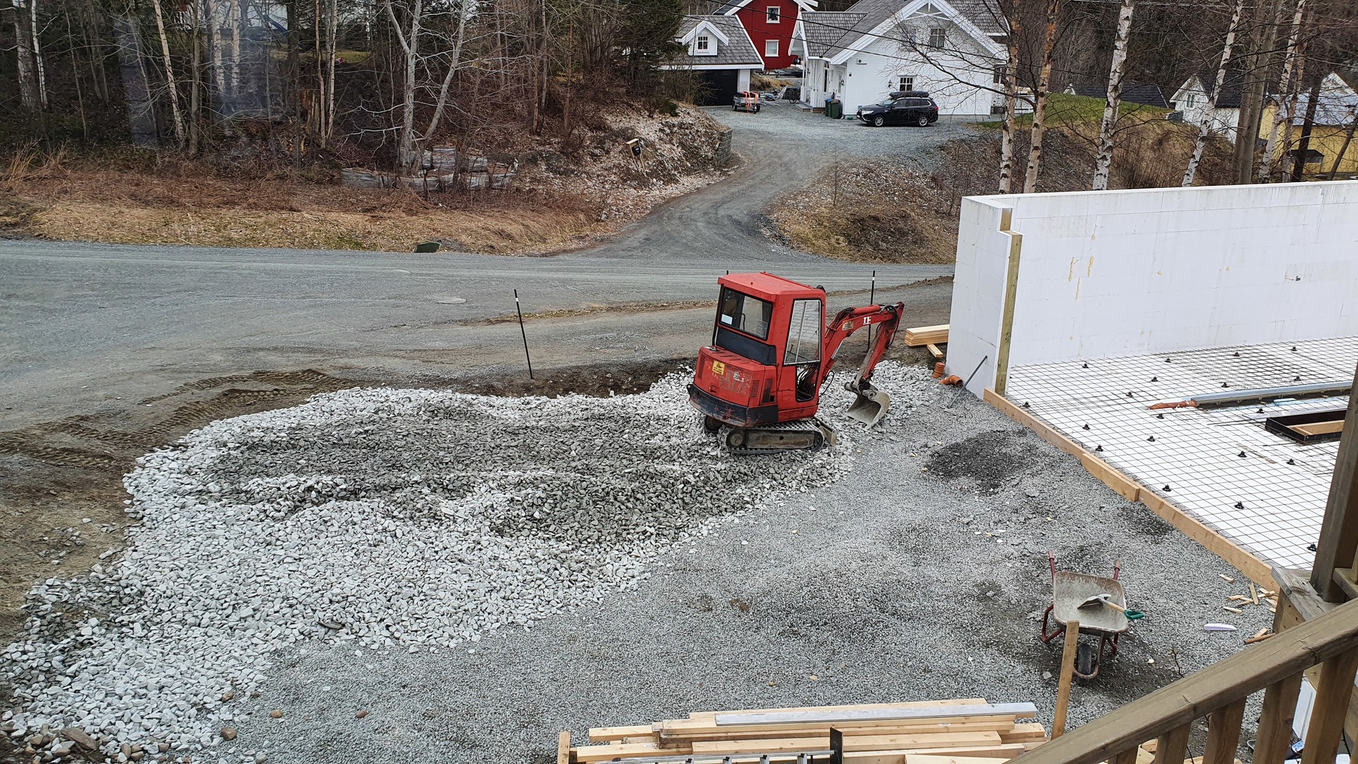

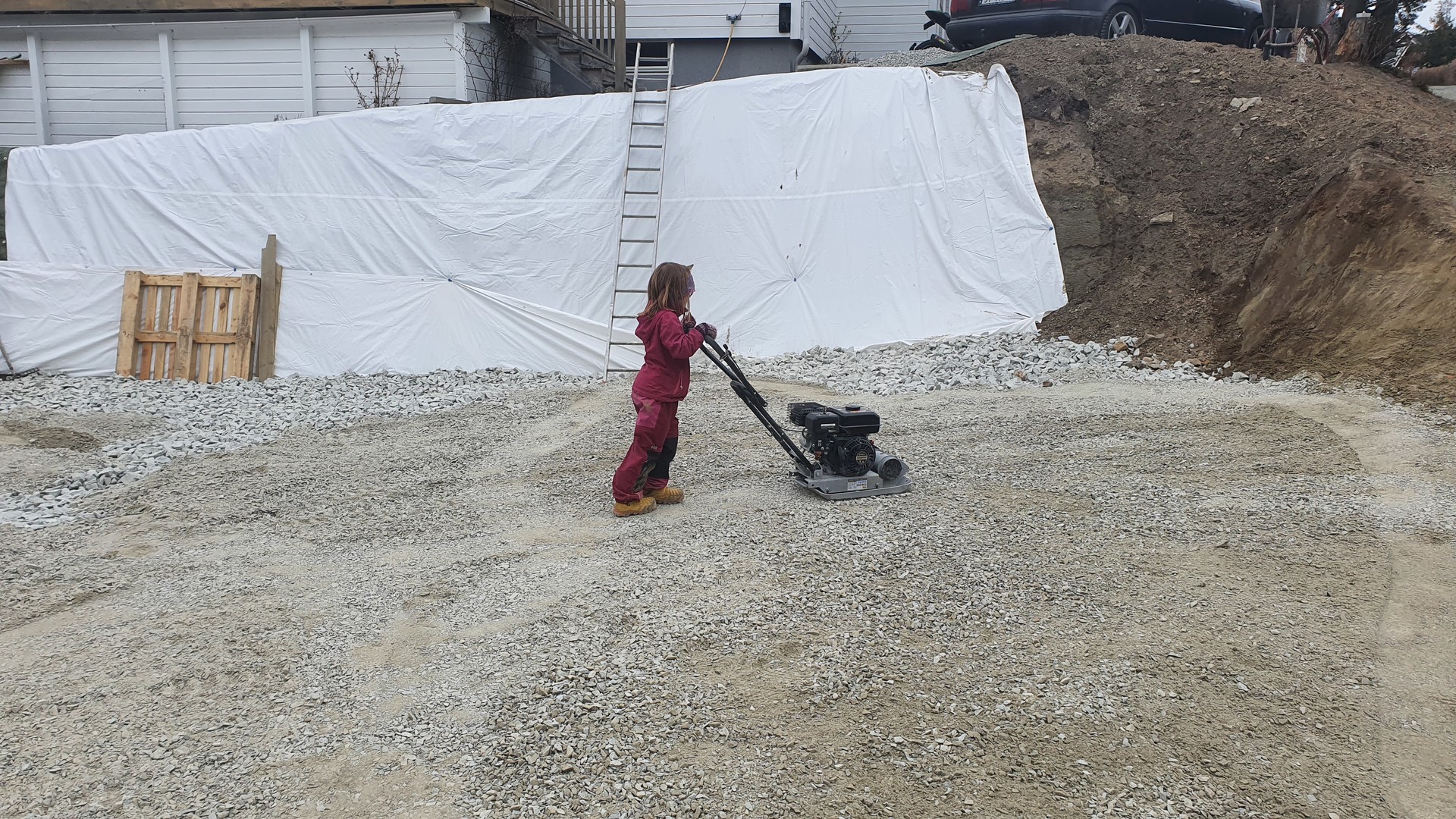

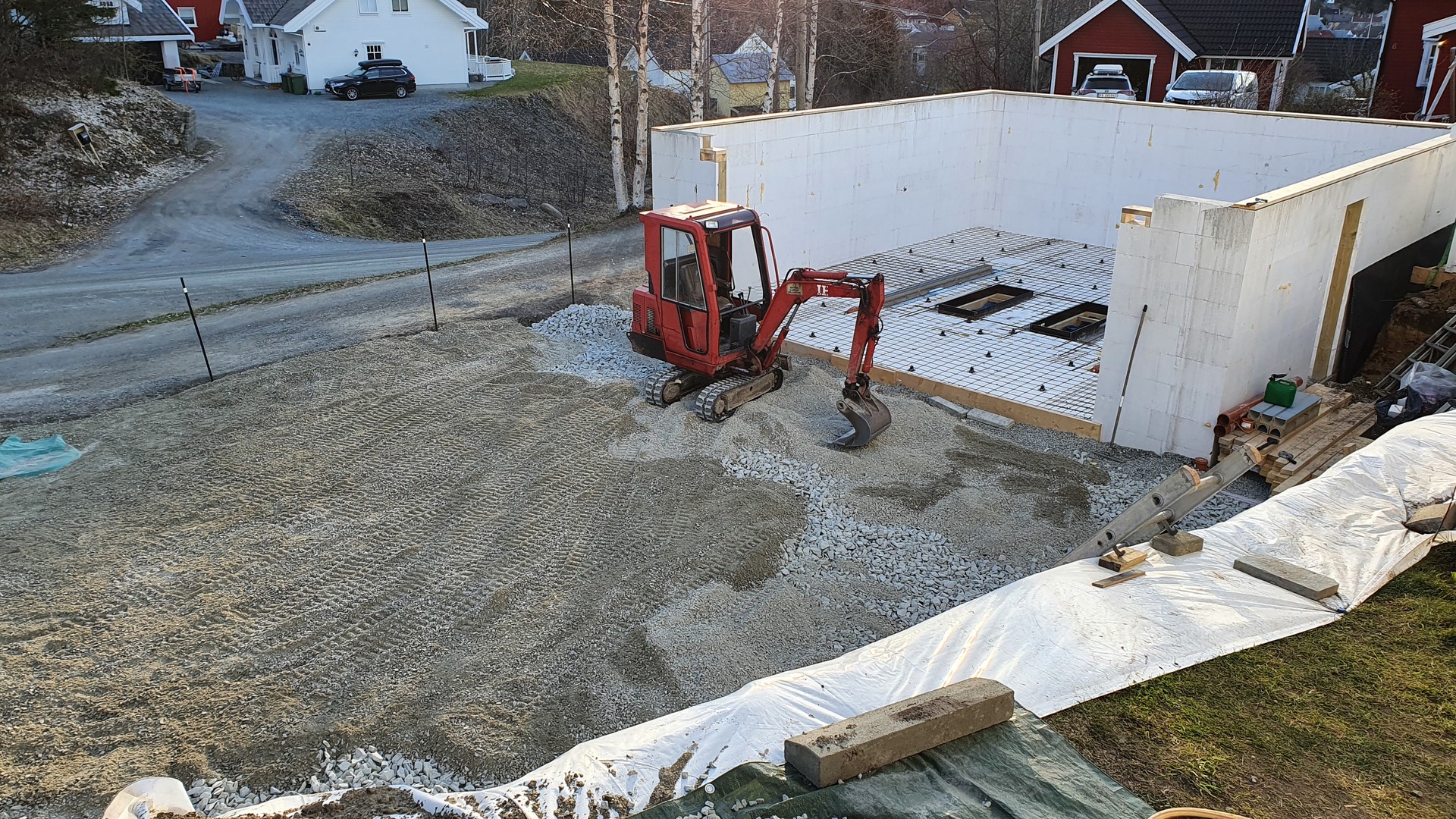

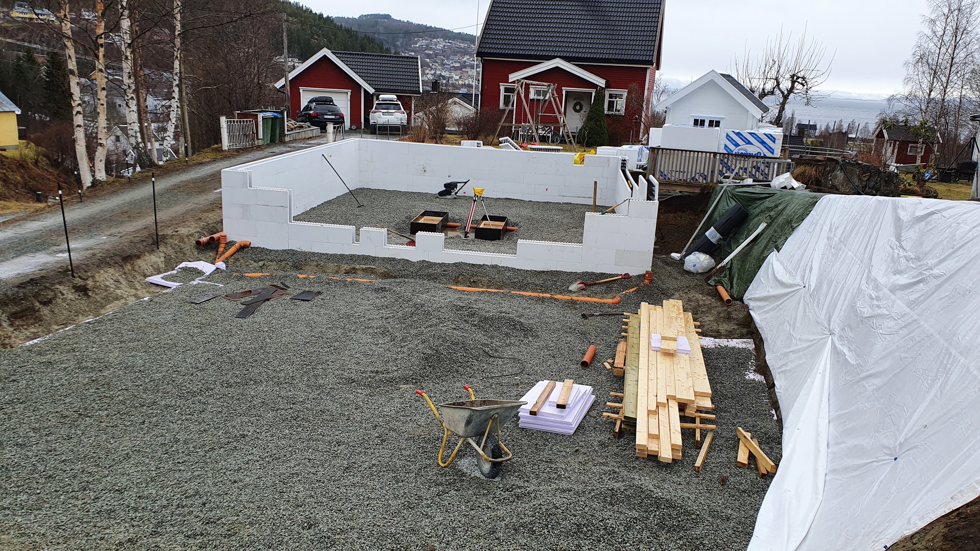

Etter at hele gårdsplassen var isolert med xps og fått et lag med grus over, var det på tide med pukk.
Så fikk jeg lånt med en gammel traver for å få det utover. Spade og trillebår holdt ikke for dette.
Her har gulvet i garasjen blitt rettet av og isolasjon, armering og Aco dren i garasjen er lagt.
Etter at et par lass med pukk var spredt utover var det på tide med subbus. Dette blir det foreløpige toppdekket.
Jeg legger ca. 20cm med subbus, så har jeg mulighet for å ta av litt og legge belegningsstein ved en senere anledning.
Fikk god hjelp til å kjøre loppe over subbusen også.
Da var det 2. Lasset subbus utover. Np gjenstår det litt komprimering og finretting for å få fall ned mot kummen (under presenningen)
Så er det bare å vente på takstoler som kommer på mandag morgen, og håpe at de kommer og støper gulvet snart.

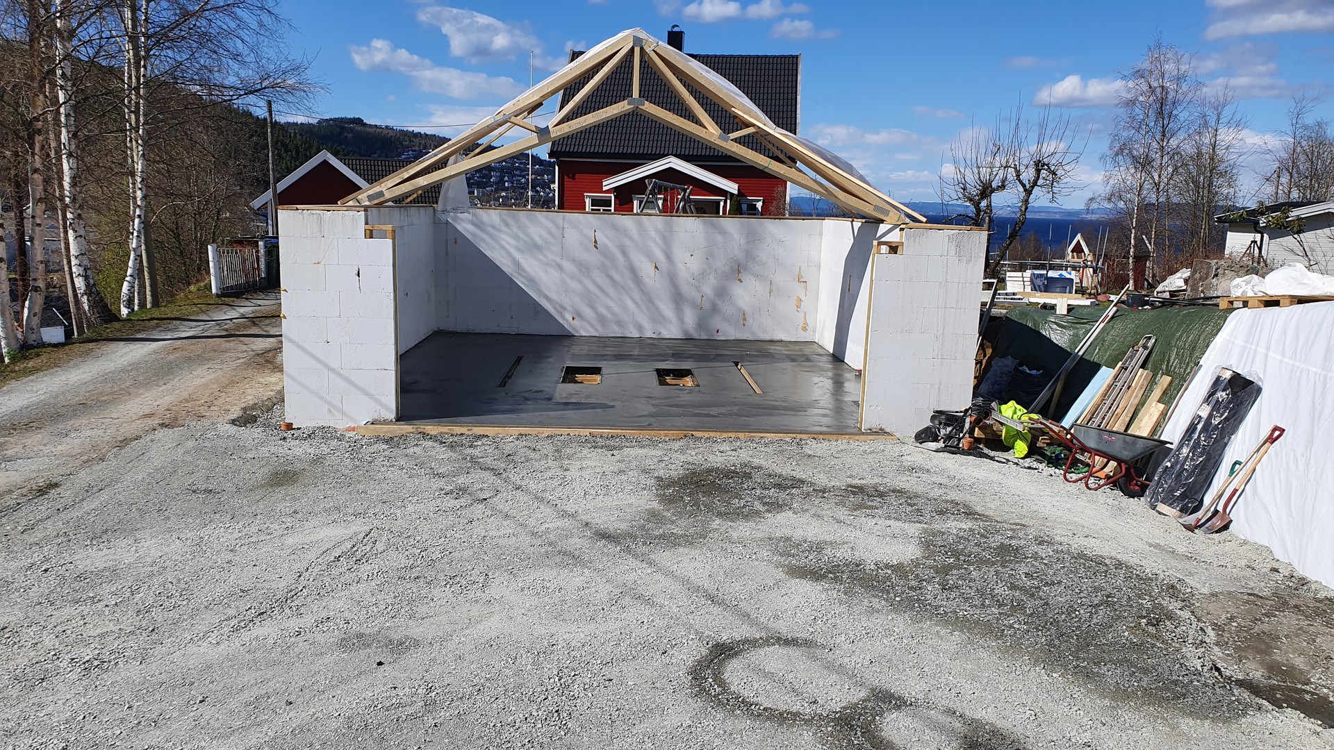

Da er det på tide med en liten oppdatering igjen.

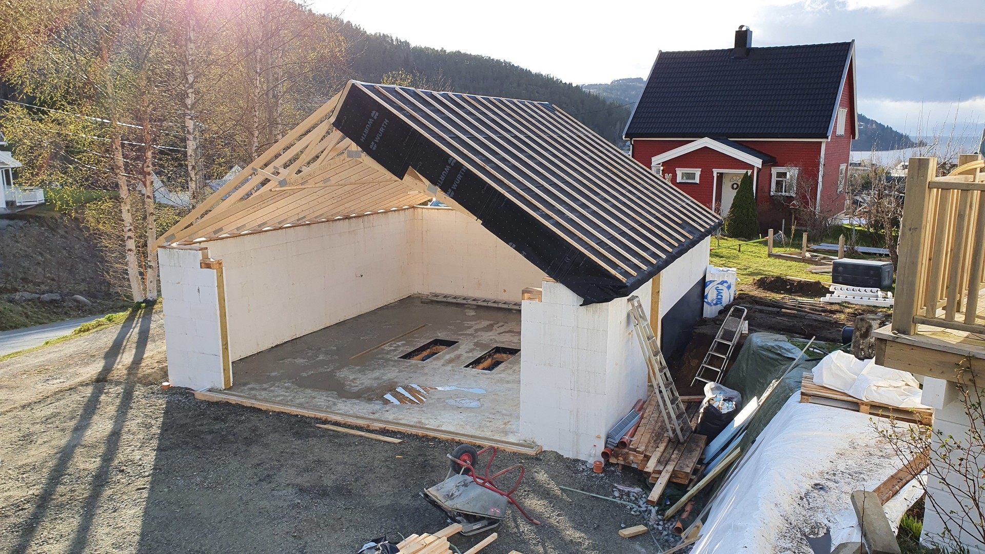

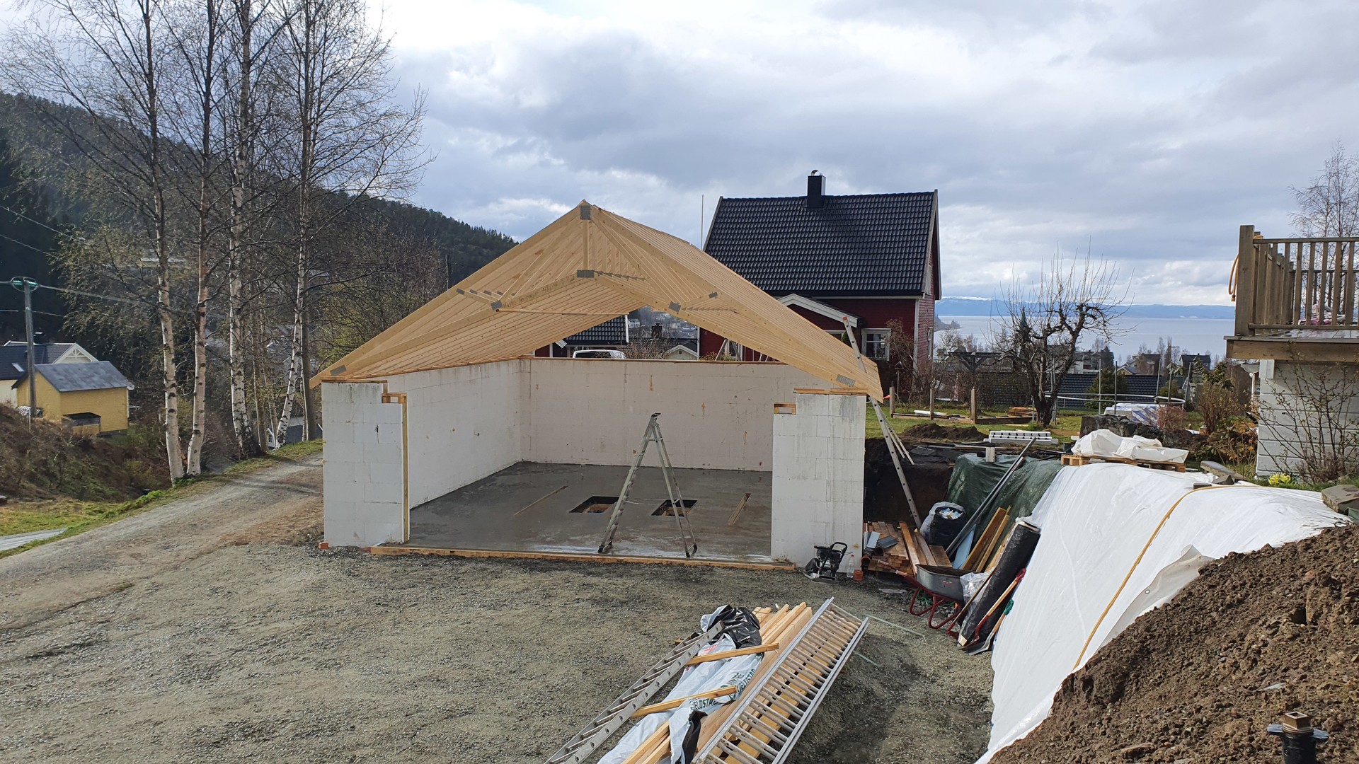

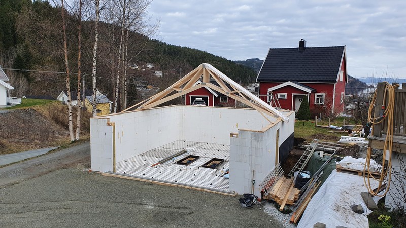

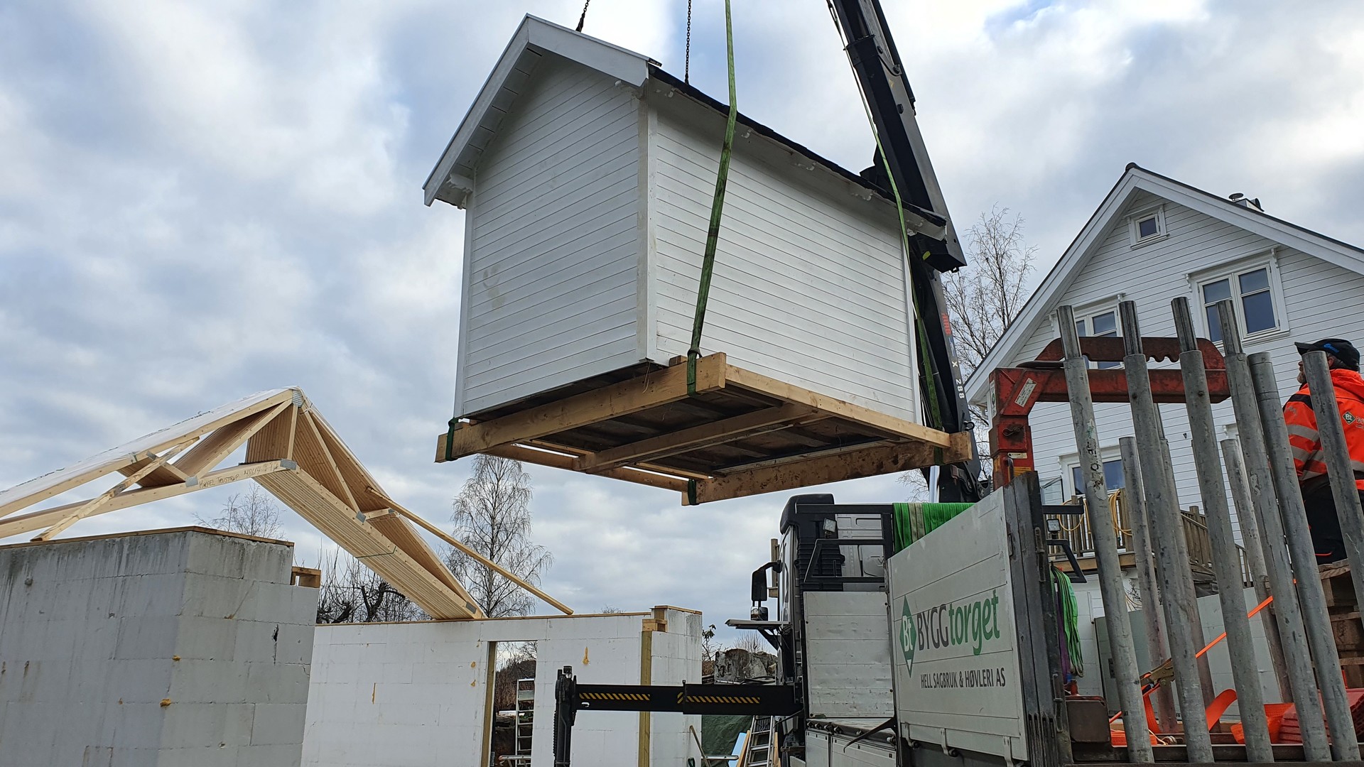

Mandag morgen ble takstolene levert som avtalt.
Fikk også flyttet lekehuset til ungene mens de var der.
De som skulle komme og støpe gulvet kom jo aldri. De ble senere og senere. Så Gauldal Betong fortjener en stor takk for suveren kundeservice og bra levert jobb. Jeg tok kontakt med de forrige fredagskveld, og fikk faktisk svar rett etterpå. I løpet av lørdagen var det levert pristilbud og avtale om at de kunne komme torsdagen etter.
Så på Torsdag var de her og støpte gulvet.
Fredagen ble det litt mc reparasjon i garasjen til foreldrene mine. (Forhåpentligvis en av de siste gangene)

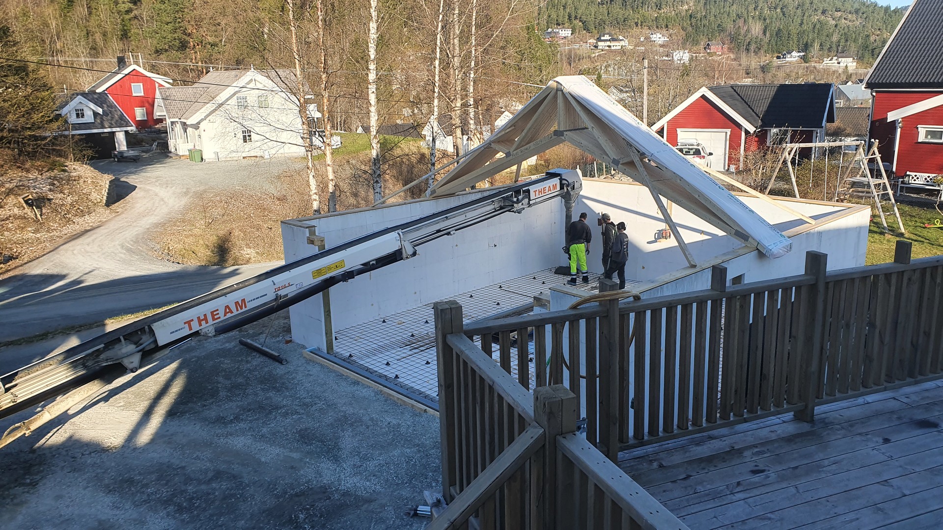

Lørdagen gikk vi løs på takstolene som ble levert. Til lunsj var vi halvferdige, og vi ble ferdige med alle takstolene ila 5 timer.
Søndag var det bare å hive seg rundt å begynne med undertaket. Vi ble ferdige med den ene siden i dag, men må prøve få til resten så fort som mulig. Litt utfordringer med vind når man skal legge undertaket, så været får bestemme når det blir fortsettelse.

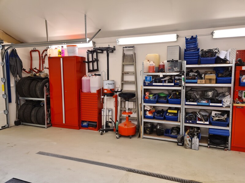

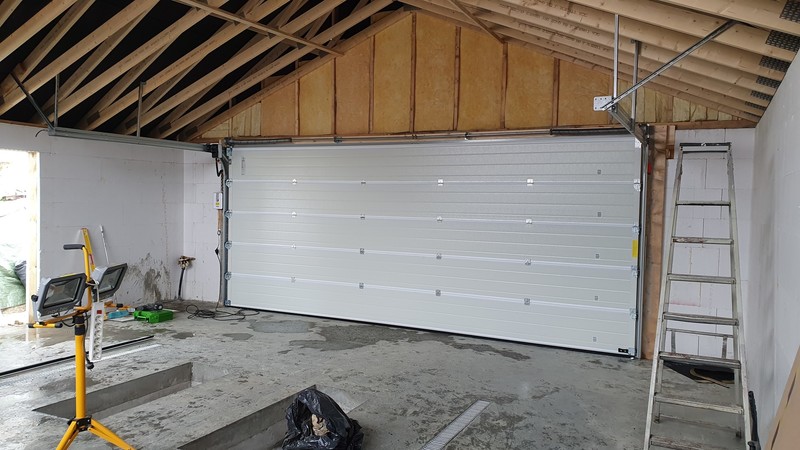

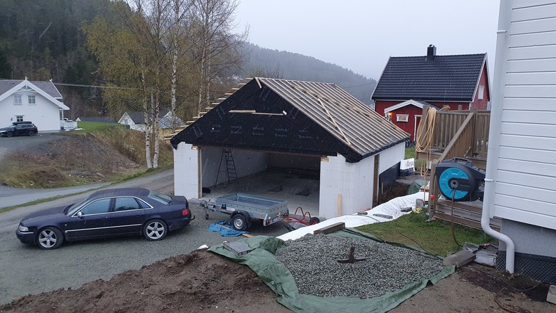

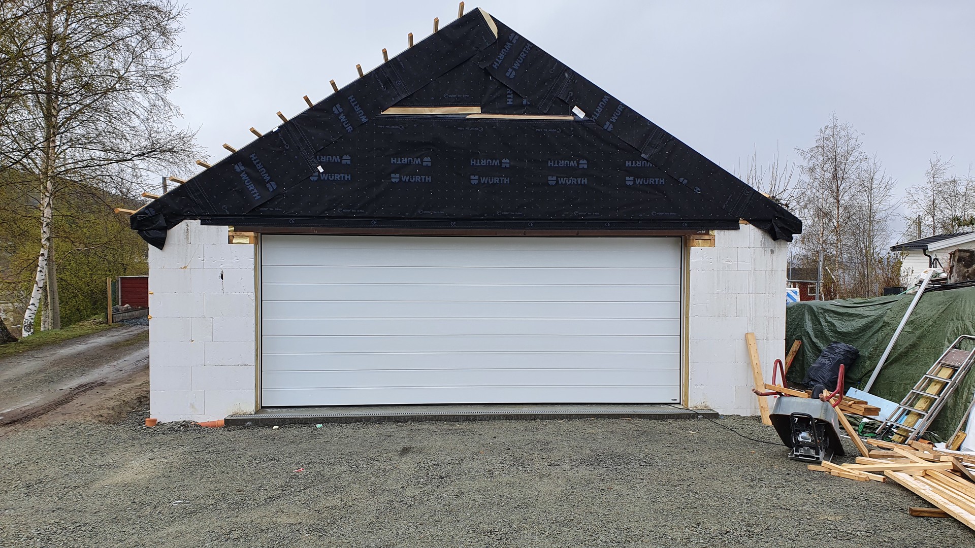

Tirsdag klokken 21:30 ble jeg ferdig med å isolere og tette gavlveggen over porten.20200512_212319.thumb.jpg.e05e3053d388cd46d680af174cee2080.jpg
Da sendte jeg en epost til Trøndelag Portservice om at det var klart for montasje. Klokken 22 fikk jeg svar fra de, om at det ble montasje i morgen.
Da jeg kom hjem fra jobb var porten ferdig montert!
Staget mellom skinnene i bakkant er fjernet, og ekstrastøtter er satt opp mot takstoler.20200513_154132.thumb.jpg.63056b2576eb461b8f989e4c239fa9f5.jpg
  • Liker 9
