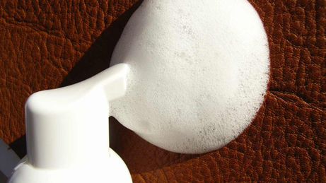

Jeg var på klubbkvelden til carspa hva de lærte oss om skinnpleie og farging. For det første så anbefalte de ikke å bruke en APC cleaner til å vaske skinn, ihvertfall ikke å spraye den rett på skinnet. De brukte colourlock skinnrens i en pumpeflaske som lagde skum og påførte dette skummet på børsten.

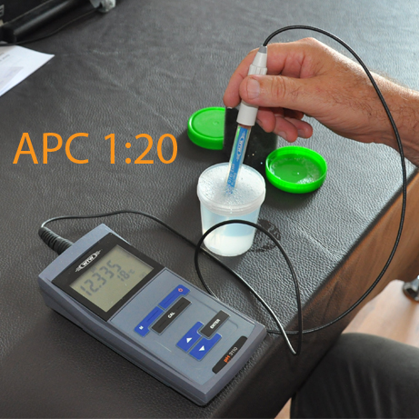

Er ikke 100% sikker, litt korttidshukommelse, men jeg mener det var at APC kan tørke ut skinnet og hvis du sprayer det direkte på skinnet så kan det bli skjolder.
Om man bruker Colorlock med tilhørende pumpeflaske som produserer skum, slipper man at skinnet blir veldig fuktig. Noe som igjen reduserer uttørking. Og man sparer produkt! Om man ikke har prøvd Colorlock før, så er det bare å hive seg på. Utrolig gode produkter [emoji106]

I motsetning til MANGE andre produkter som er tilgjengelige som skinnrens har disse en godt balansert Ph og inneholder ikke alkohol eller løsemidler. Vennligst ta hensyn til det når du kjøper skinnrens produkter. Skinn er karakterisert ved en pH-verdi på 4 - 4.5. Ofte finner vi rensemidler som har en pH større enn 10, som er beskrevet som skinnprodukter.

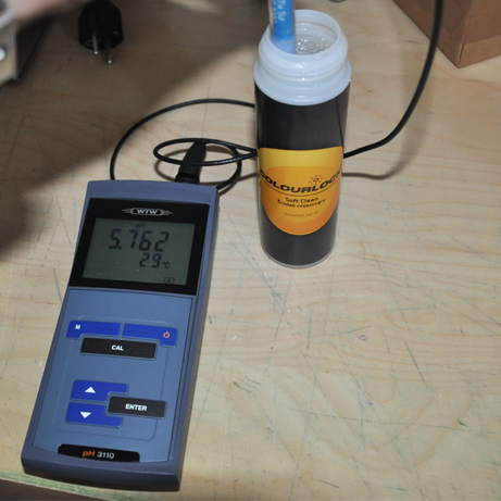

Soft Clean
Denne milde såpen er beregnet for daglige pleien/vedlikehold av skinn. Det er den mest solgte produktet til Colourlock. Testet av store globale merkevarer og over hundre tusen av kunder over hele verden. Såpen er 100% trygg og er ideell for den private og proff kunden. Den gjenkjennes pga den lave pH-verdien som er på ca 5,5. Til tross for en nøytral Ph for skinn har gode rengjøringsegenskaper. Skumflasker/skum applikator sørger for minst mulig fuktiget for skinnet under rensingen som igjen reduserer uttørking og stivning.

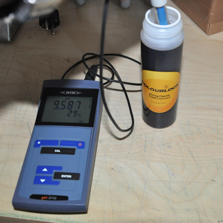

Strong Cleaner
Kraftig skinnsåpe som er konstruert for skitne skinntrekk og plagsom skitt/misfarging. Anbefales ikke for daglig pleie. Det fungerer godt når skinnet er ikke blitt renset på lenge eller ved vanskelig skitt/flekker. For å balansere dens rensestyrken er stoffet tilsatt næringsmidler for skinn. Dette hjelper med å ikke tørke ut skinnet under rengjøringsprosessen. Ph nivå 9 til 9,5 og de perfekte rengjørings egenskapene setter denne skinnrensen i en  ledende posisjon i segmentet for profesjonell skinnpleie produkt.

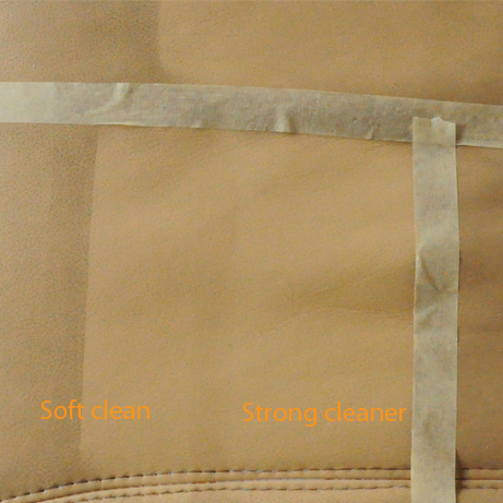

Valg av skinnrens:
Hvis skinnet er godt vedlikeholdt, ikke har noe synlig og vanskelig skitt, misfarging eller flekker er det viktig å velge Soft Cleaner. Det samme gjelder når du regelmessig rengjør skinnet og forsegler den. Da skal det ikke være behov for en sterkere rens.
Hvis en står overfor misfarging og flekker skal en velge Strong Cleaner. Samme gjelder veldig skittent eller ikke rengjort på lang tid skinn.
I begge tilfeller er det anbefalt å bruke skinnbørste for grundig og nøyaktig rens av skinn.
Selv om Soft Cleaner er en svakere skinnsåpe klarer den seg godt med diverse skinn forurensinger.
