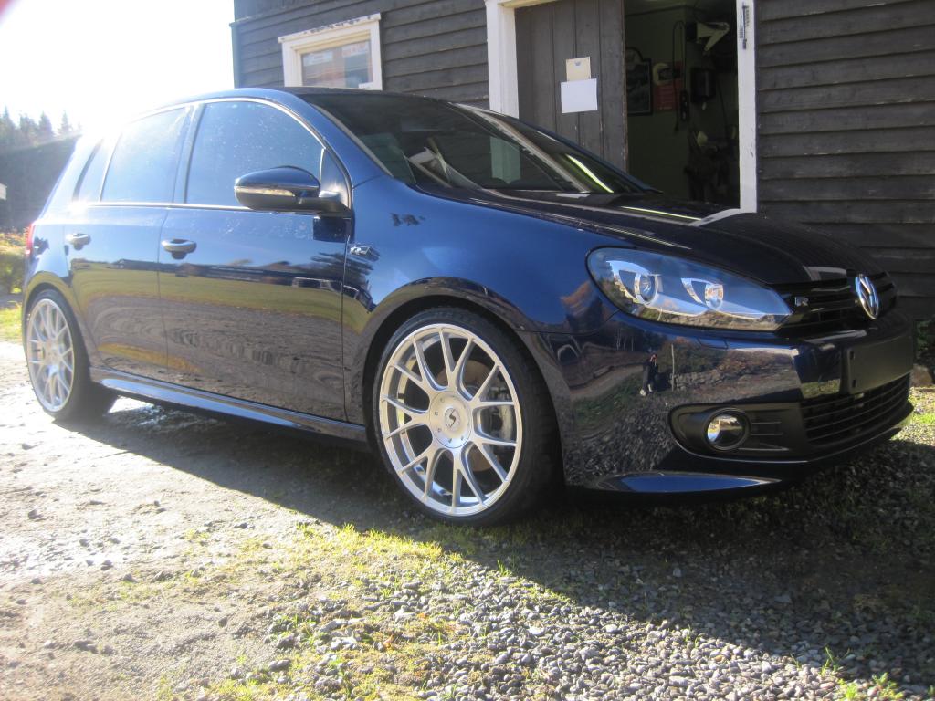

Denne jobben ble gjort i to omganger da eier ville ha den i "grei" stand lakkmessig før vinteren slik at den skulle være lett å holde ren gjennom vinteren. Men nå når sommeren står for tur ville han at den skulle bli strøken. Så det måtte jeg jo prøve å gjøre noe med :)
Første del av jobben ble gjort over en helg tidlig i oktober i fjord, mens andre del ble gjort forrige helg (28-30. mars). Ble enig med eier om at jeg skulle gjøre en grei 1-stegs jobb og legge en sealer på lakken for å beskytte den gjennom vinteren. I tillegg skulle jeg gjøre en liten rens av fremsetene da de hadde noen flekker han ville ha fjærnet. Andre del av jobben bestod da av en 2/3-stegs jobb avhengig av hvor mye som trengtes for å få det strøkent. I tillegg til en motorvask og Swissvax Mystery som LSP skulle bilen være klar for sommeren.

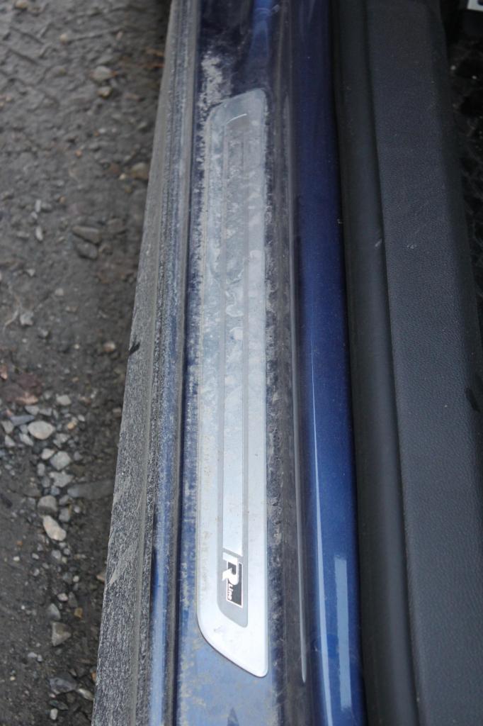

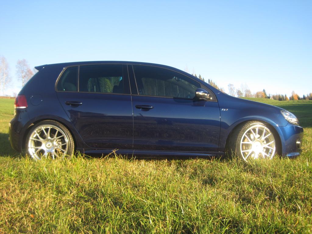

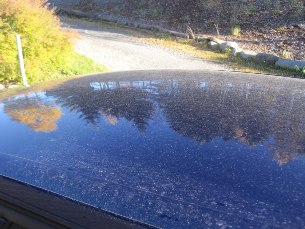

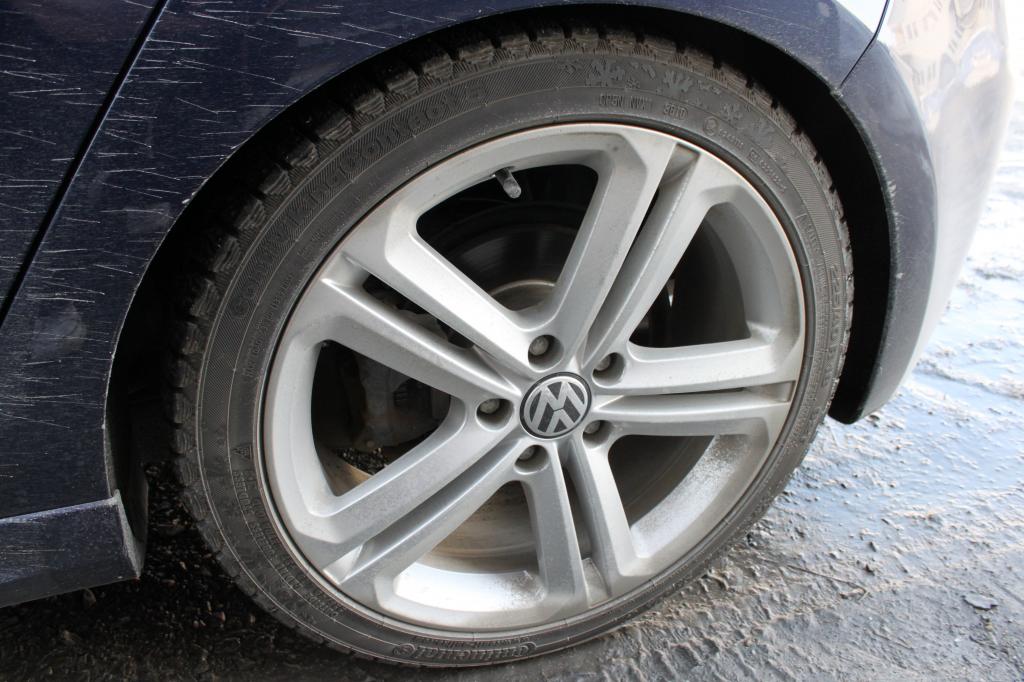

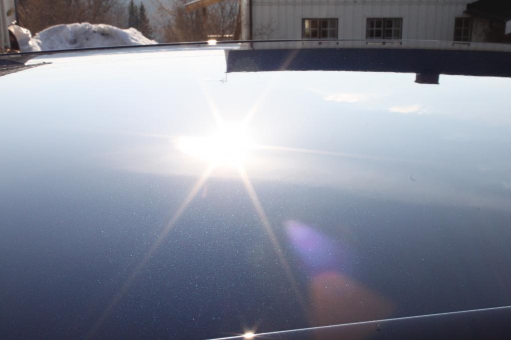

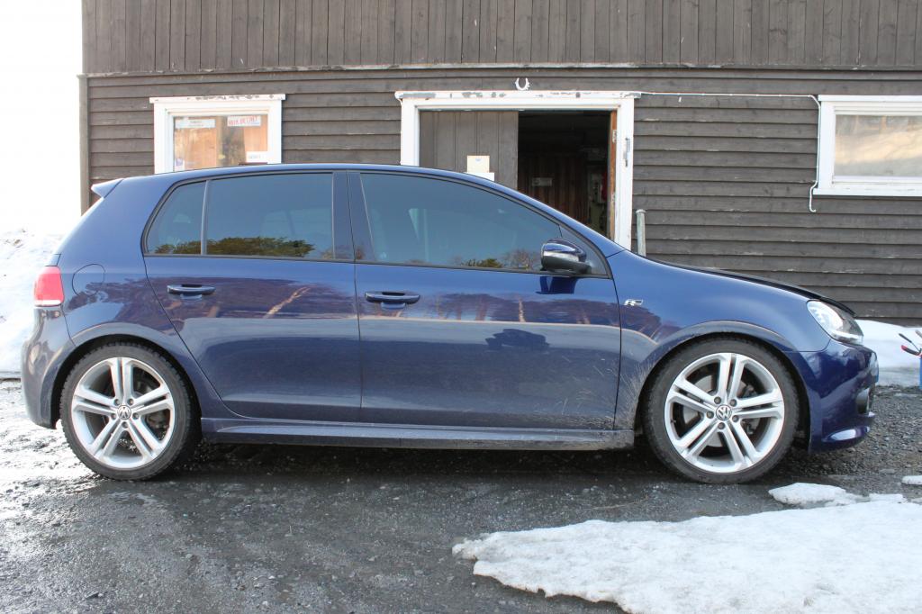

Uansett, først litt bilder av utgangspunktet før første runde:
Eier er flink til å holde bilen ren, så det var igrunn ikke ille med møkk i alle fall. Uansett ble det kjørt vanlig runde med "poleringsvask" på bilen som du ser av videoen under:

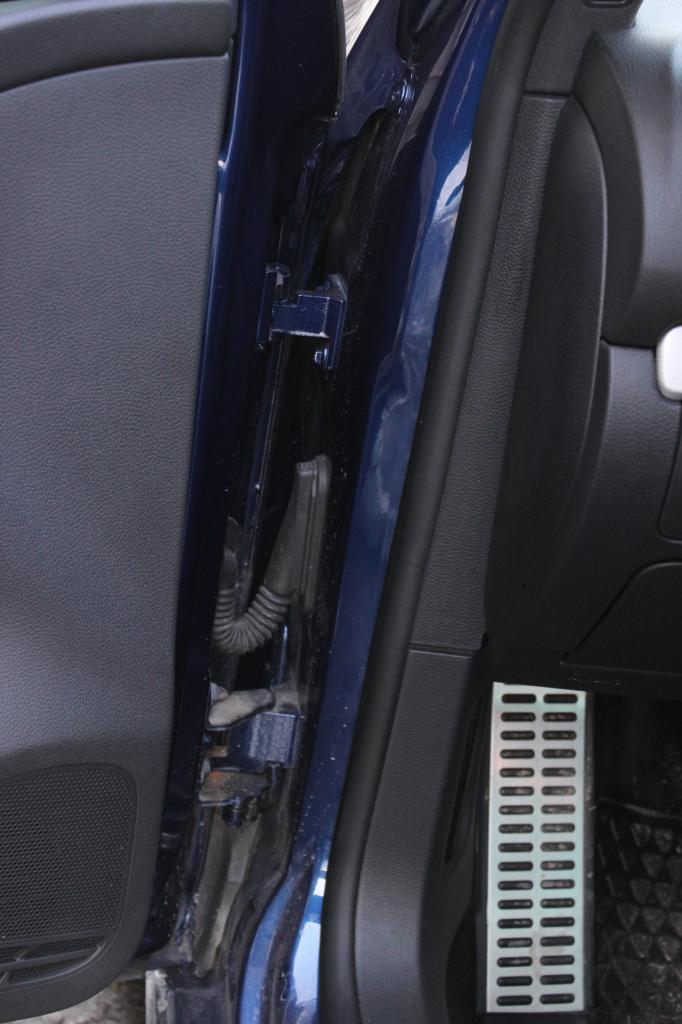

Bilen ble først sprayet ned med Prickbort fra litt under vinduene og ned, og surfex 1:16 på resten. Fleger fikk Espuma 1:10 mens dekk også fikk Surfex 1:3. Dette fikk så ligge å virke litt før bilen ble dekket av skum. Mens skummet fikk virke gikk jeg over felger med div børster. Deretter ble hele bilen godt spylt med 70 graders HT. Så fikk alle dørkarmer og hengsler en liten dusj med Surfex 1:16 de også, før nedre partier av bilen samt felger fikk smake på IronX. Mens en ny runde med skum fikk virke gikk jeg over alle dørkarmene med børste for å få litt fortgang i oljeløsinga til surfexen. Så ble bilen igjen spylt før det gikk over til håndvasken med Duragloss 901 i bøtta og Mothers vaskehanske. Bilen ble til slutt flushet over med rennende vann før den ble grundig tørket med Dodojuice sitt supernatural tørkehåndkle.

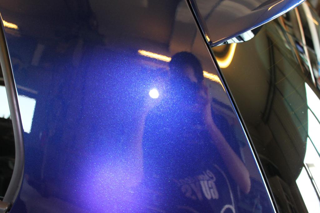

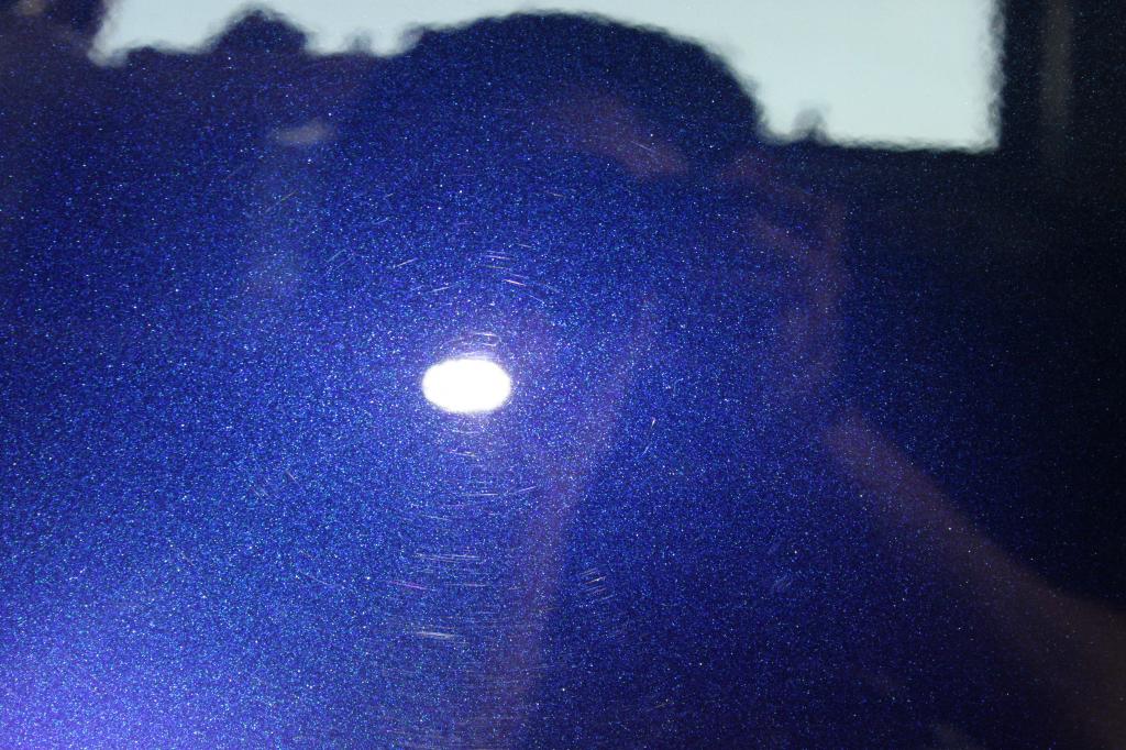

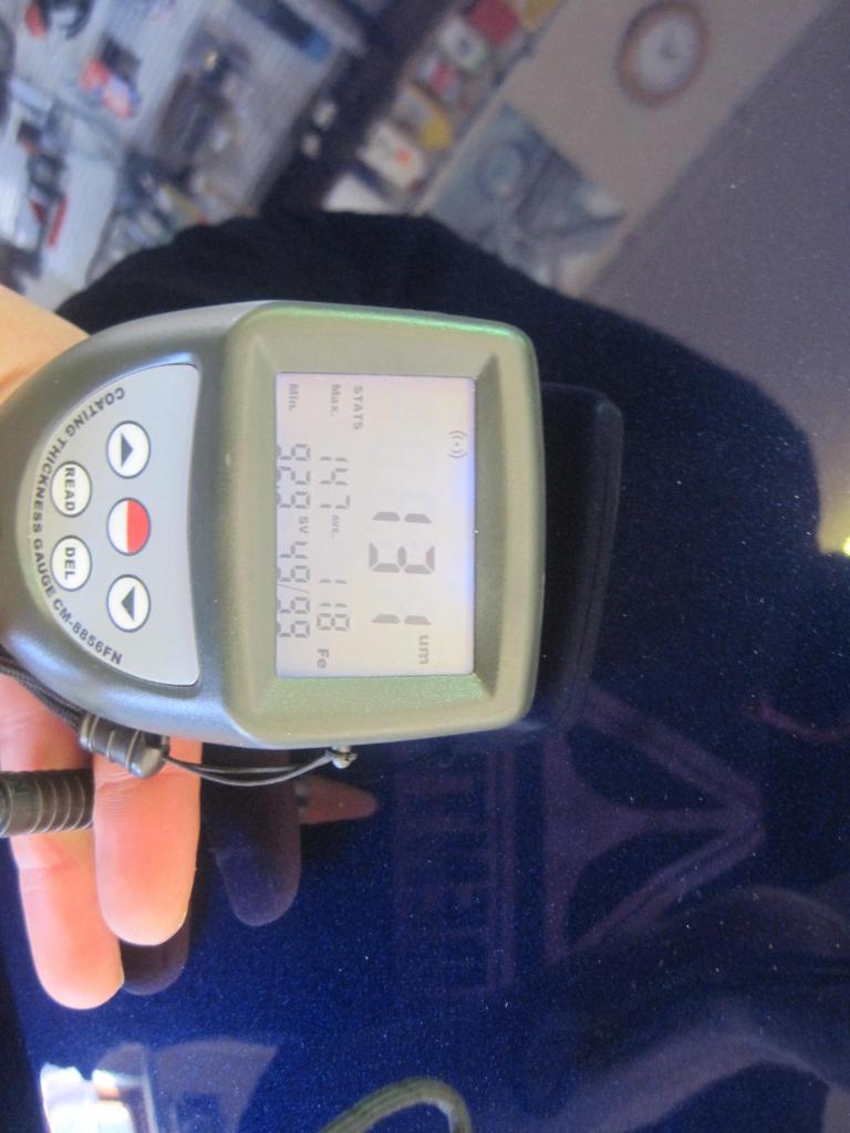

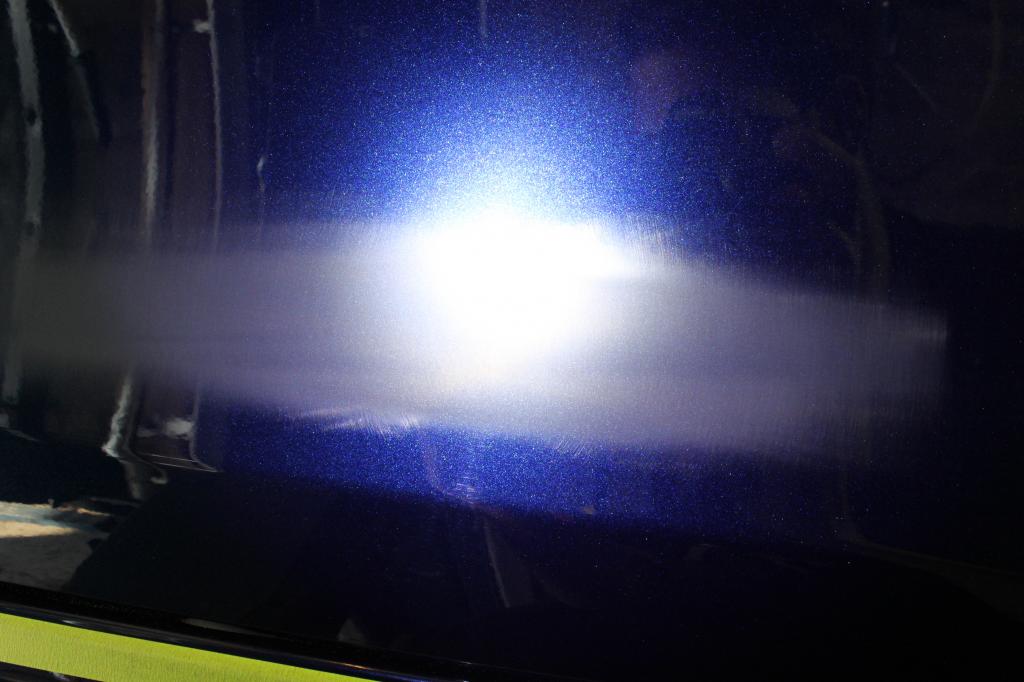

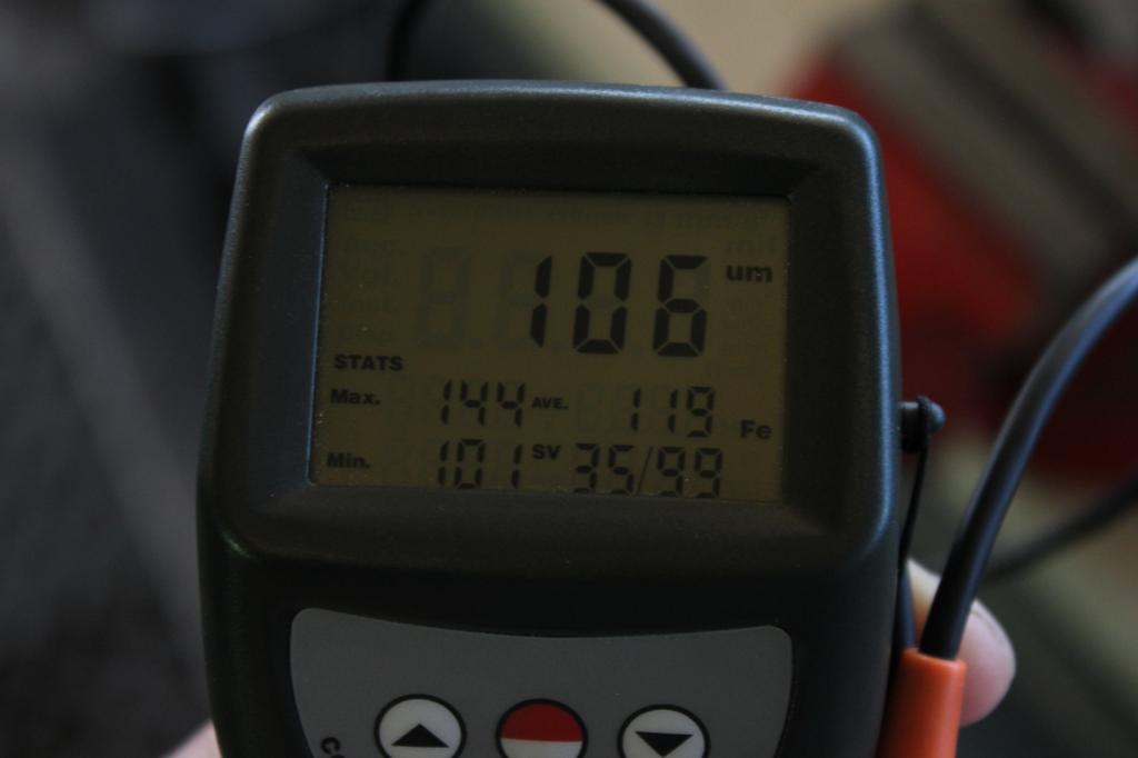

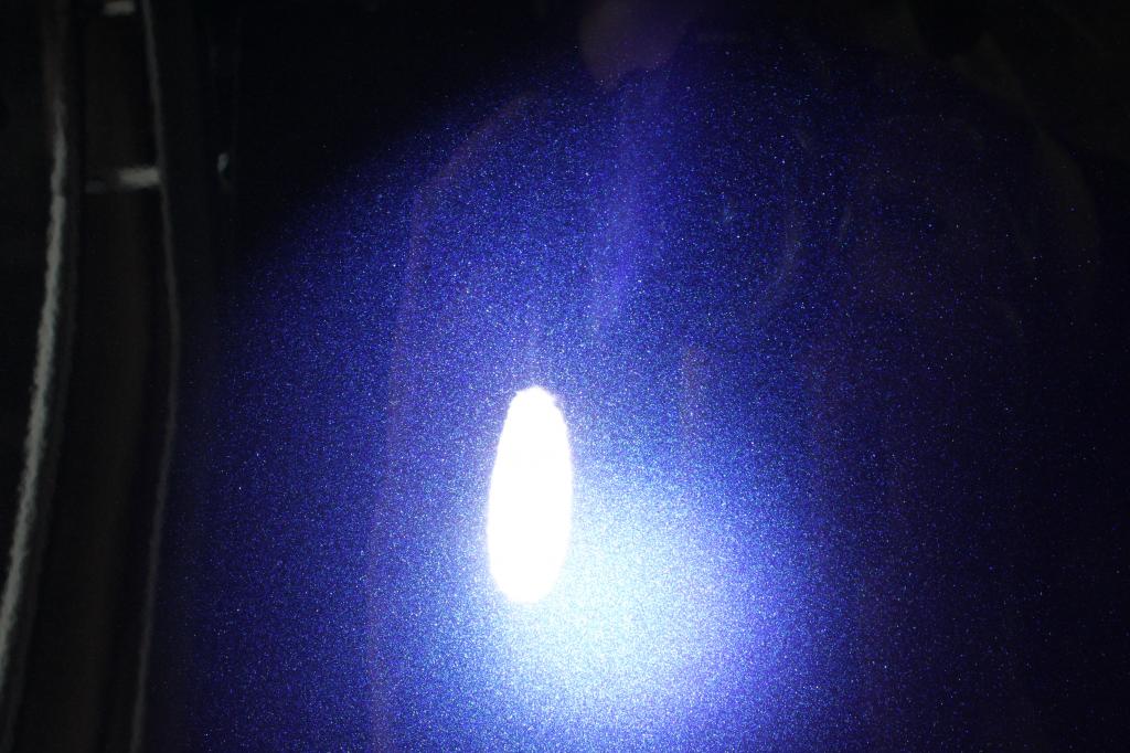

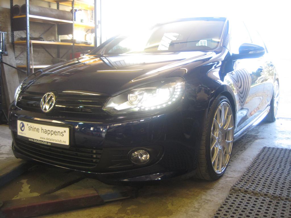

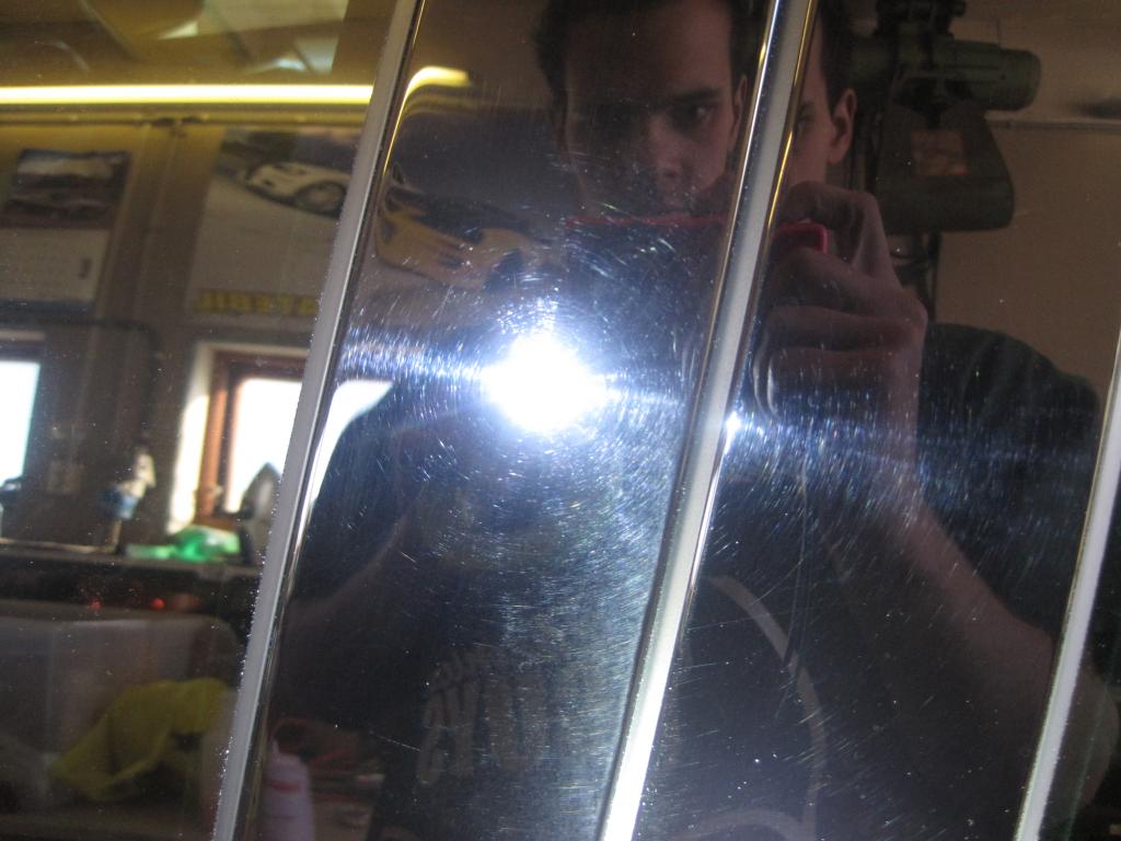

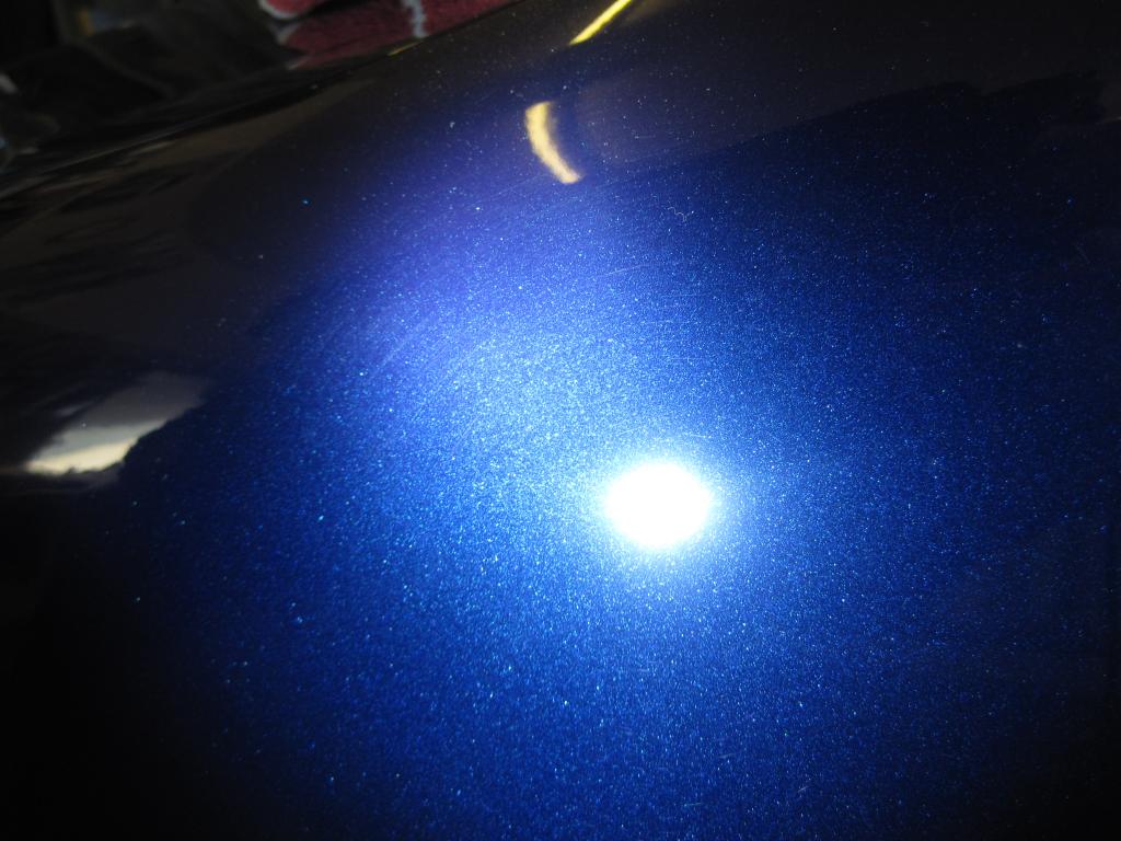

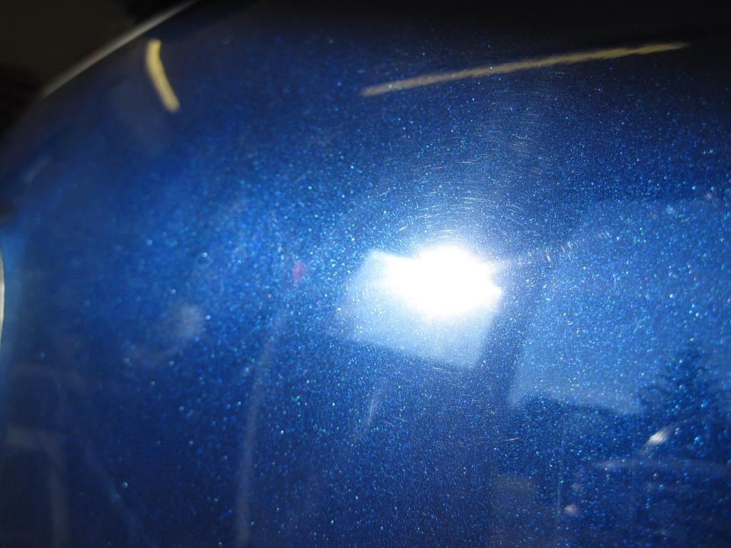

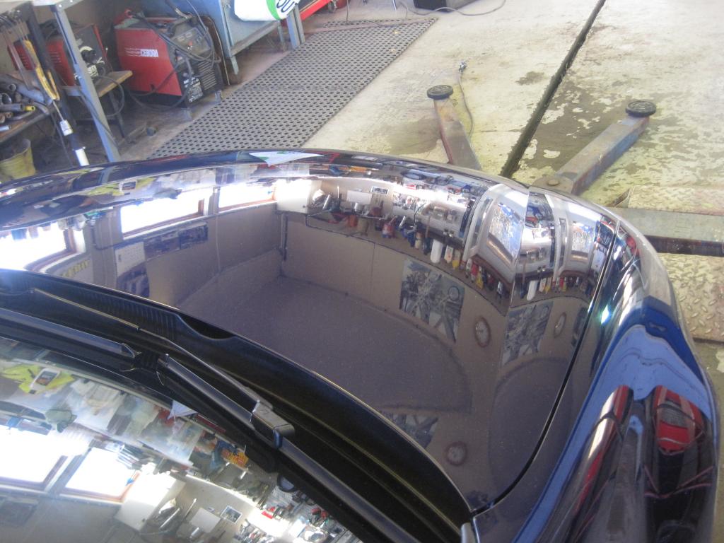

Så bar turen opp i verkstedet for tape og lakkinspeksjon. Lakken lå gjevnt over på 120 my ca. Av riper var det litt vaskeriper over hele bilen samt noen RDS. Men generelt var det et bra utgangspunkt. Etter litt kombotesting falt valget på Scholl S17+ på svart waffle pad som ga god korrigering og ingen hologrammer.
IMG_1003.jpg.

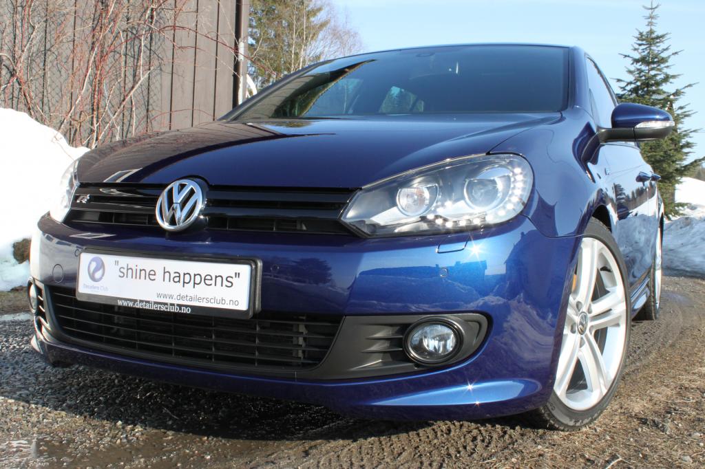

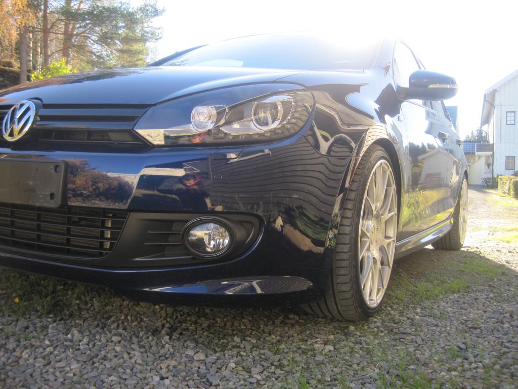

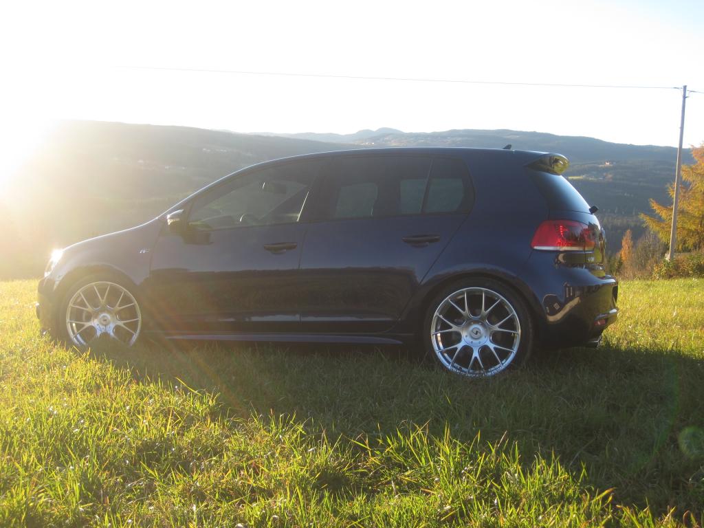

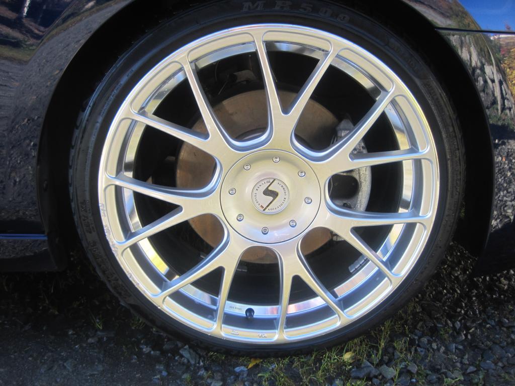

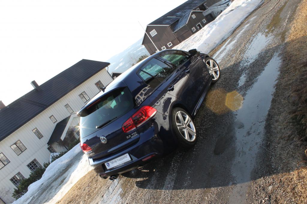

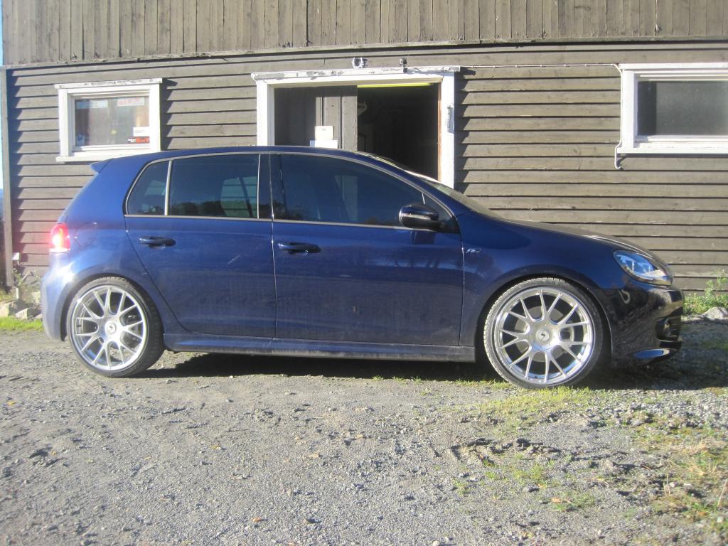

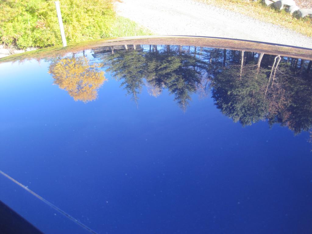

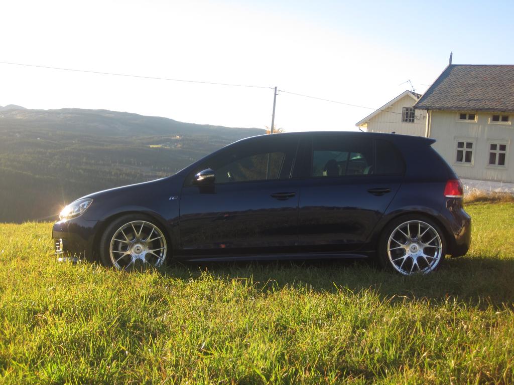

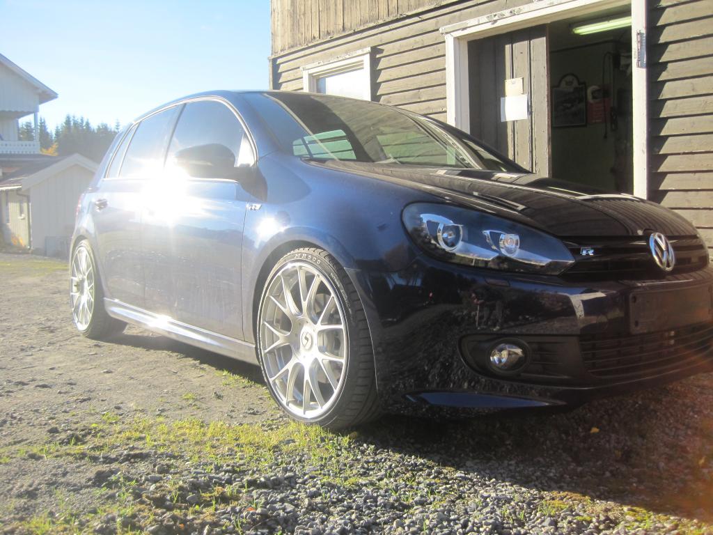

Så noen ferdigbilder av runde 1 :)LSP denne gangen ble Megs MG#21 som jeg har gode erfaringer med gjennom vintermånedene.

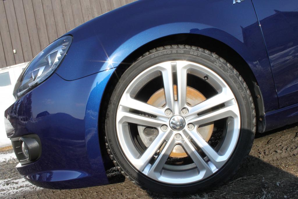

Runde 2:

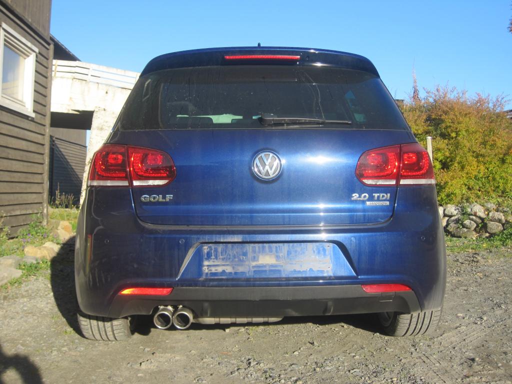

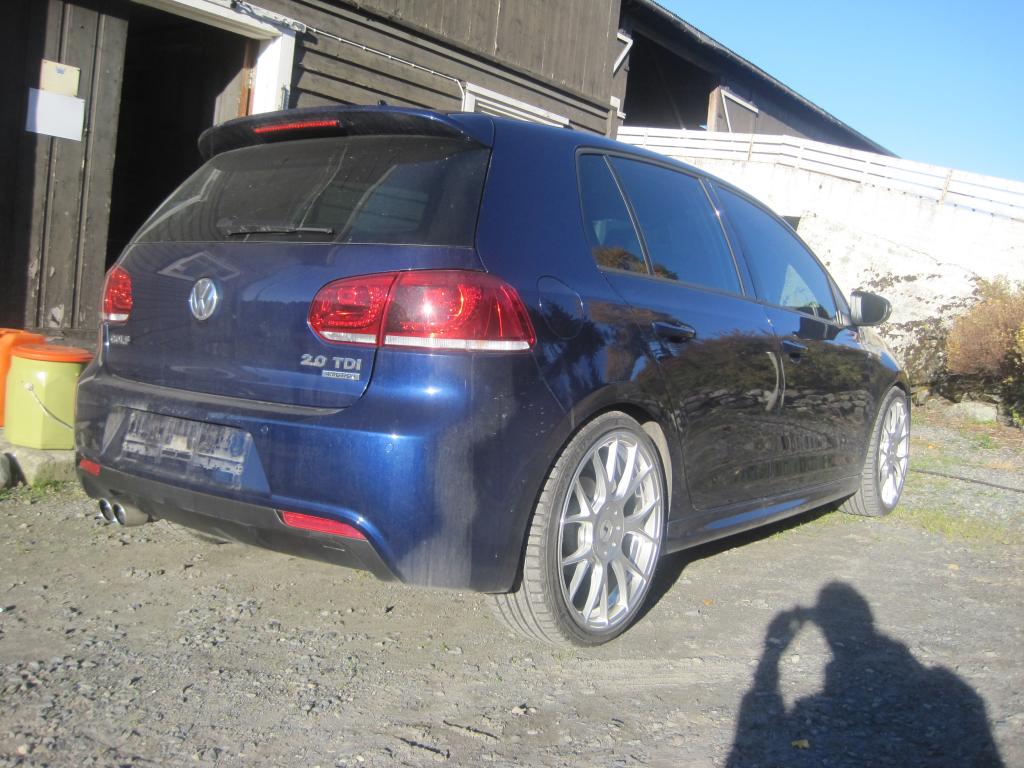

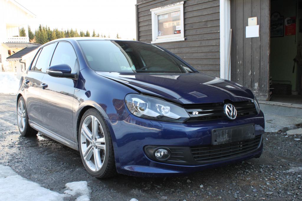

Så når bilen kom igjen for andre gang var dette hva som møtte meg:
Generelt godt vedlikeholdt, og ikke mye vaskeriper. Ble verken bilder eller video av vasken denne gangen, men prosessen var lik som forrige gang med unntak av at Surfex ble droppet da det ikke var behov for det.

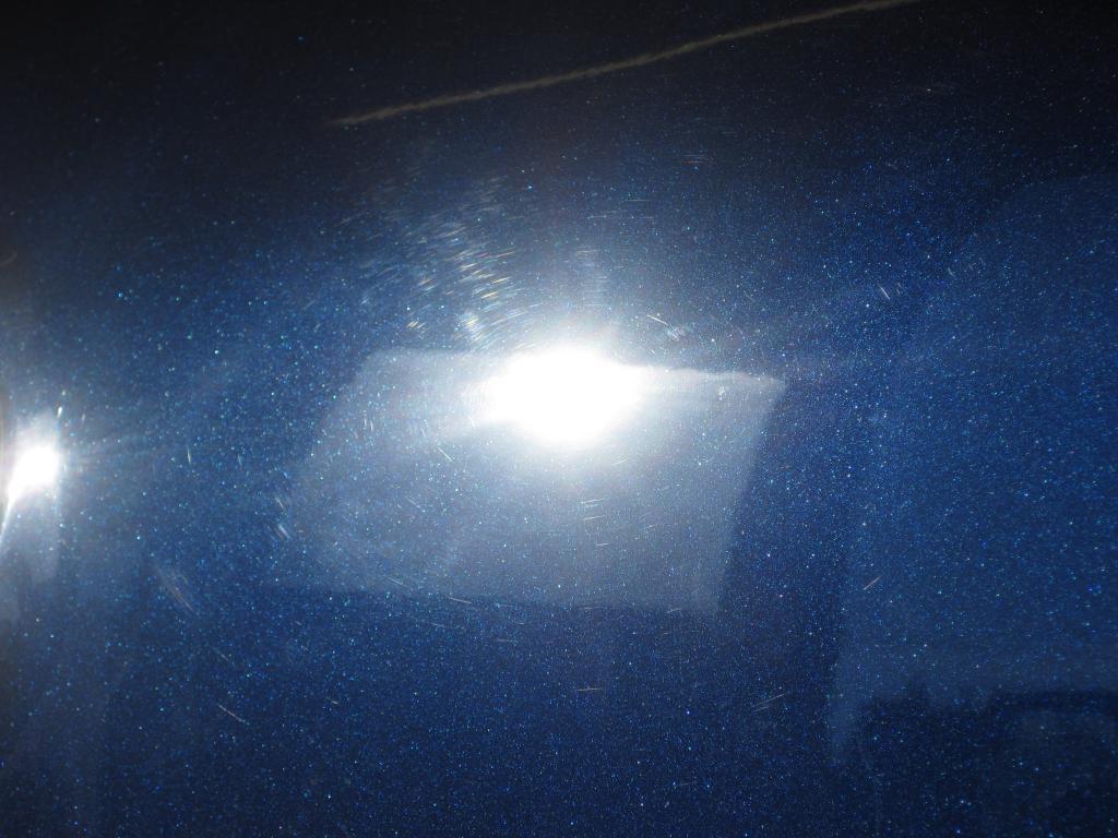

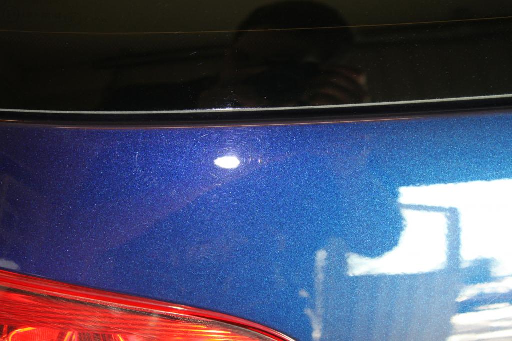

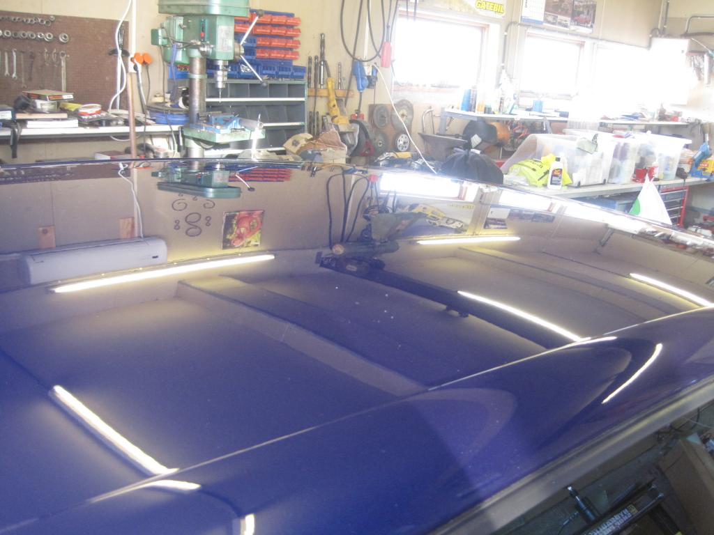

Etter vask var det igjen klar for inspeksjon av lakk:

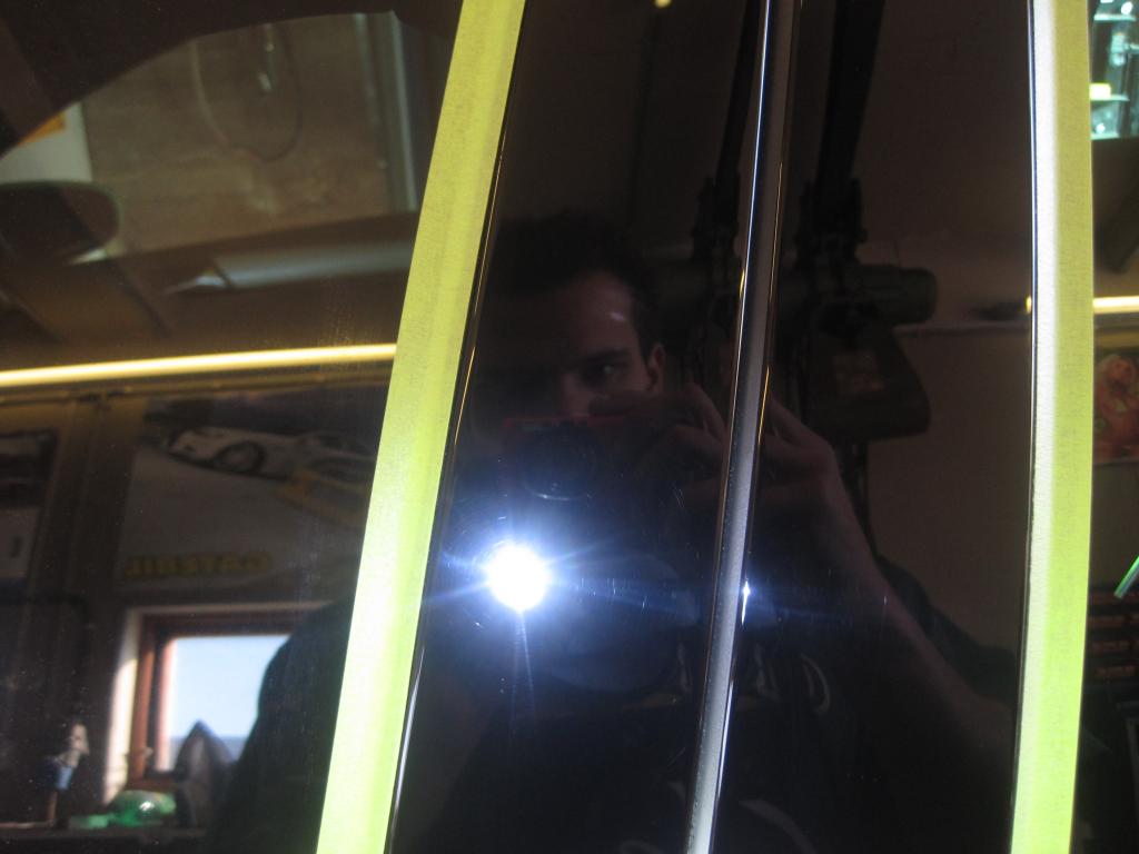

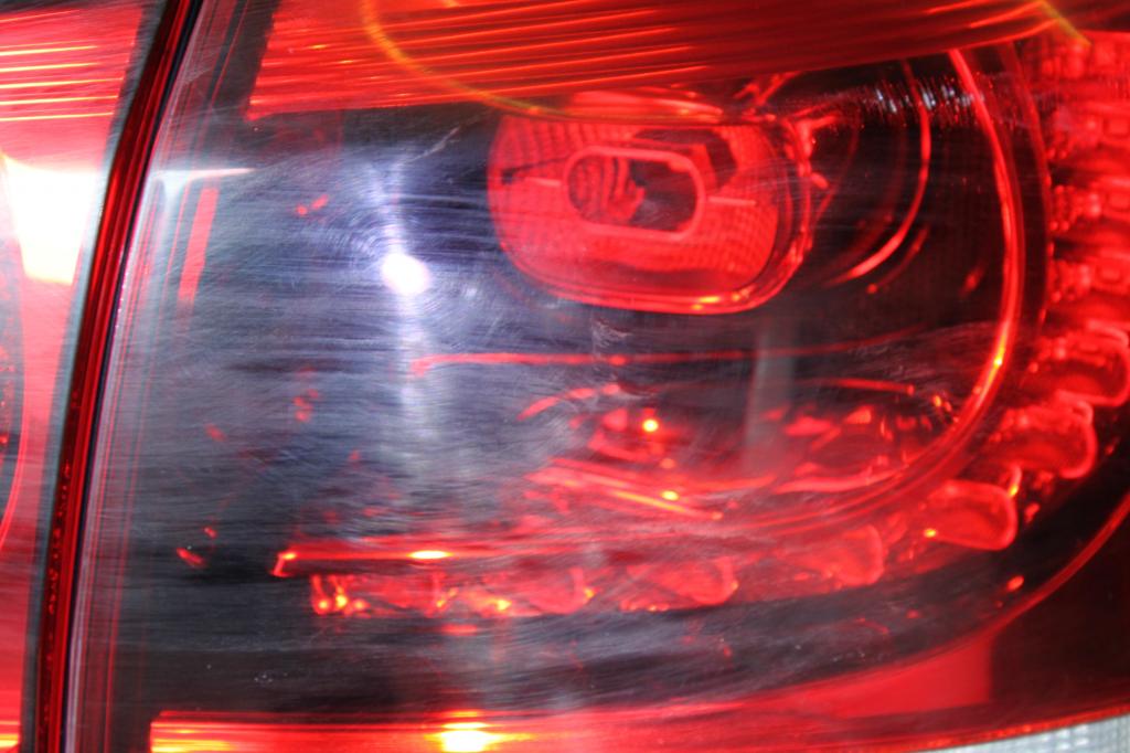

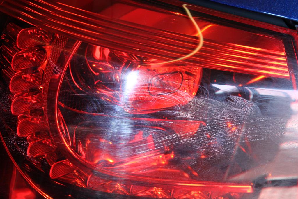

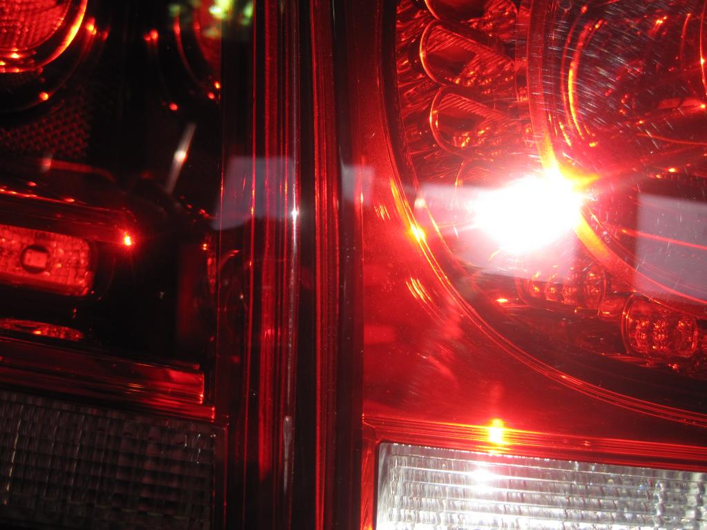

Eier hadde klart å gjøre ett eller annet rart med baklyktene sine, så de var utrolig matte og fæle. Lakktykkelsen lå på ca det samme som sist (merkelig :P).

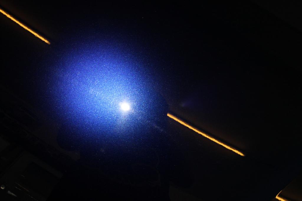

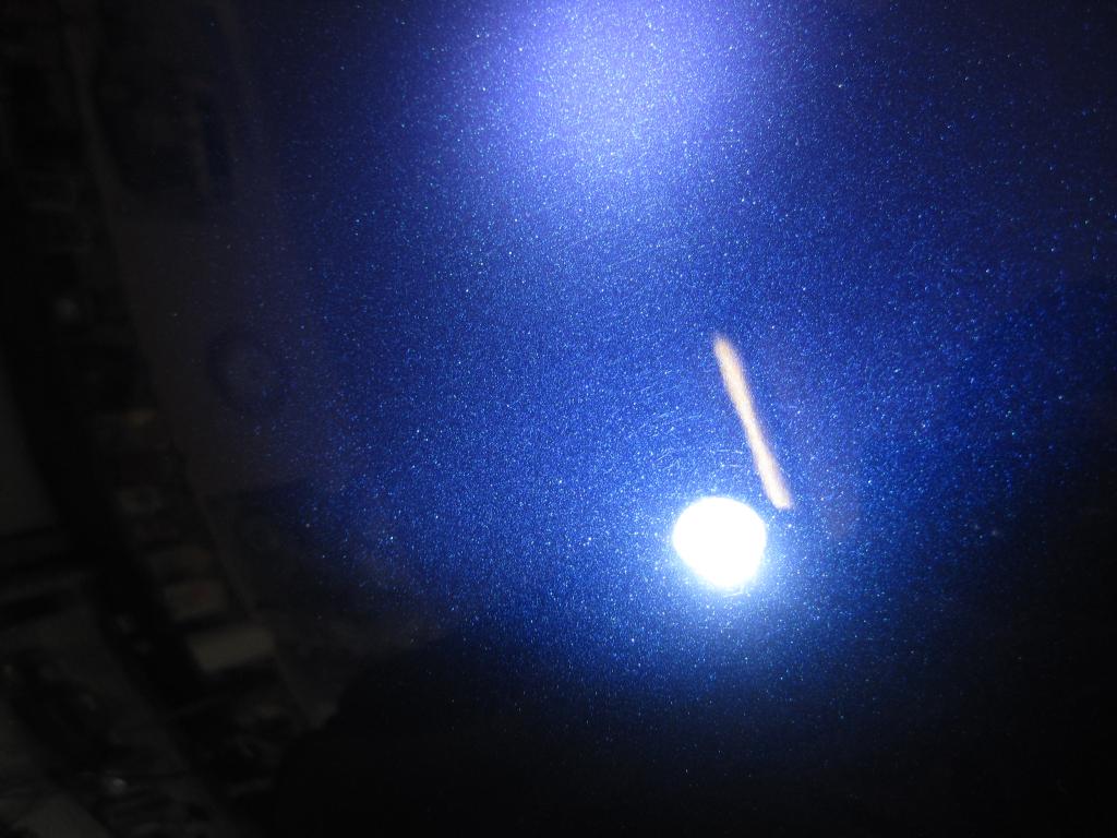

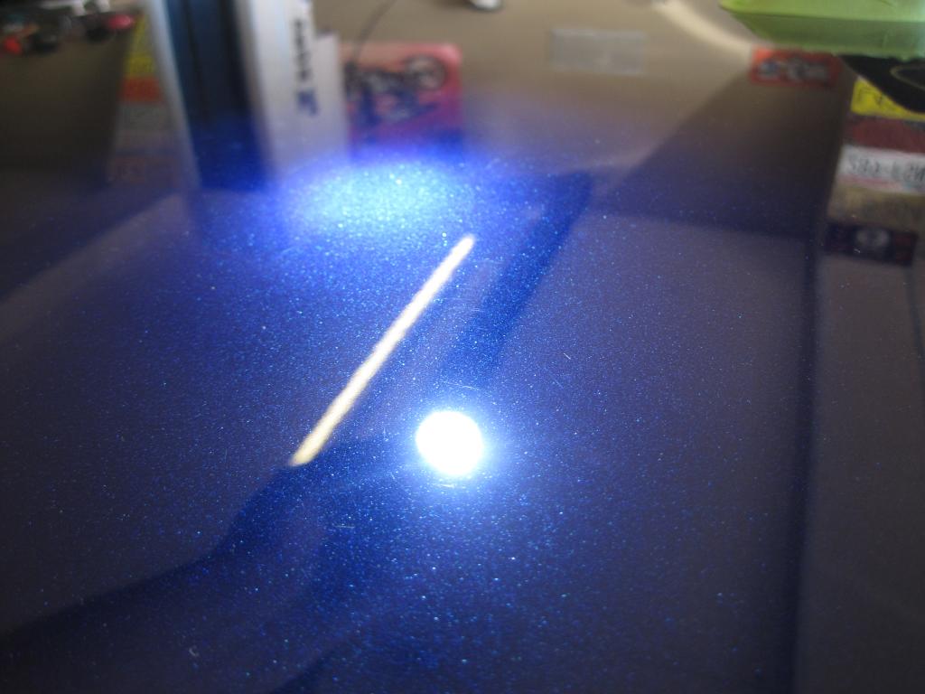

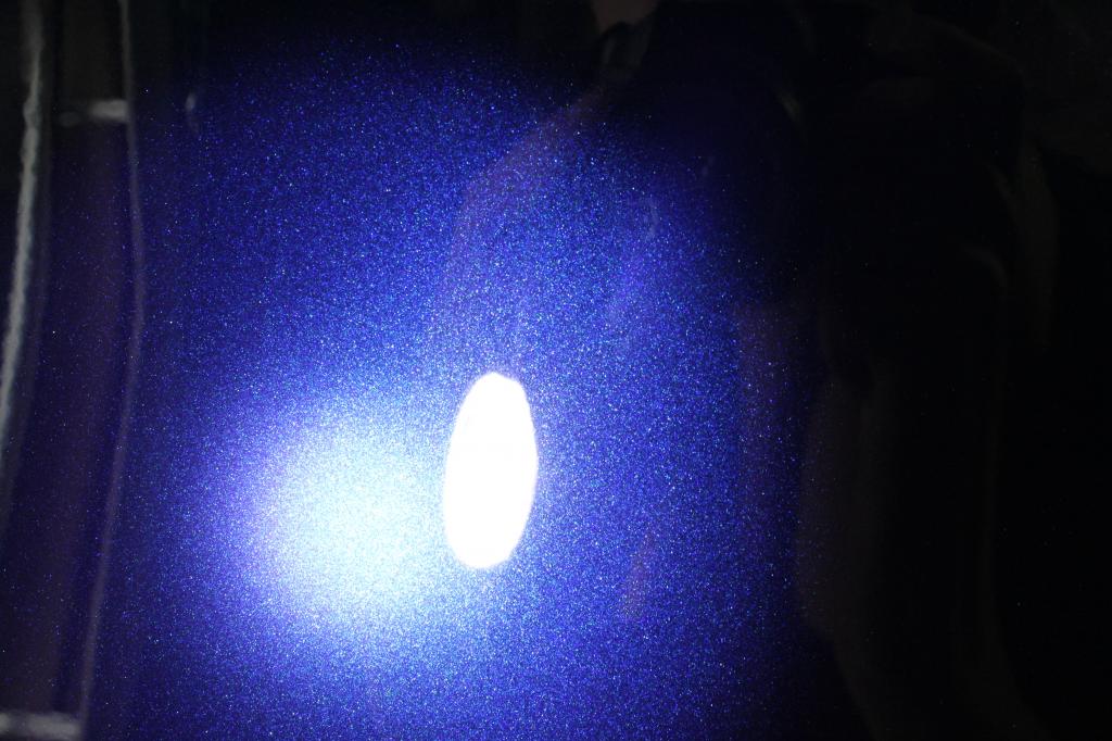

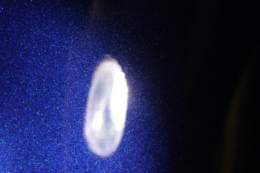

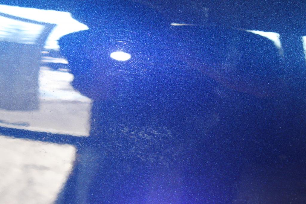

Heller ikke denne gangen ble det noe særlig med korrigeringsbilder. Men har en serie av en av ripene som ble våtslipt.
Før polering:
Etter to runder med Scholl S3 gold på gul scholl pad:
Litt våtslip med halvmånepad og P3000 papir:
Etter to nye runder med polering:
Bittelitt sliperiper igjen som ble fjernet etter en runde til.

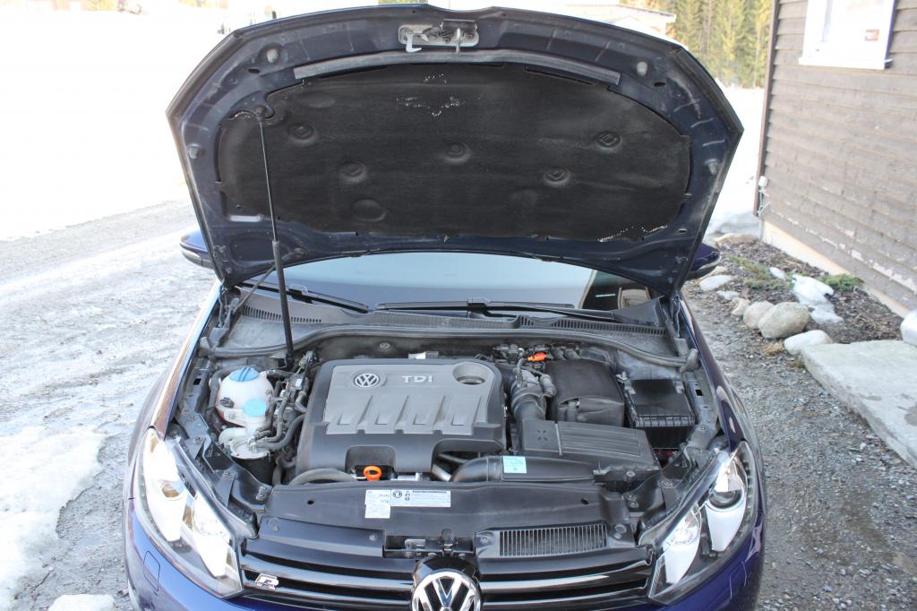

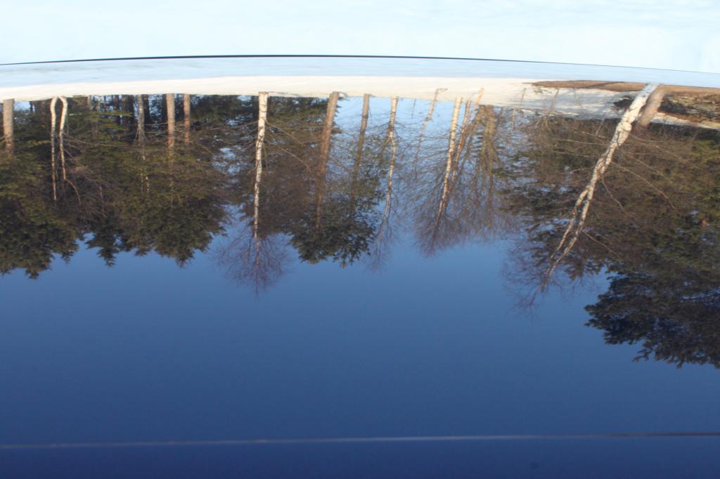

Etter jeg var kommet halvveis med poleringa fant plutselig Makitaen ut at 6 års hard tjeneste var nok. Den hostet og harket litt, før den brast ut i en fryktelig sky av røyk. Så etter en og en halv times tid med delevis hysteriske telefonsamtaler for å prøve å få rekvidert en maskin for resten av helga fikk jeg altså lånt meg en "Protool" maskin. Denne var en av de bedre jalla maskinene som er på markedet tror jeg, og den fikk meg med en gang til å skjønne hvor bortskjemt jeg har vært med Makitaen. Et turtall som hoppet opp og ned værre enn en jojo og som bråstoppet om jeg la på litt press på maskina. Dette resulterte i at jeg ikke turte å våtslipe noe mer, i frykt for å ikke klare å fjerne sliperipene. Derfor ble det kjørt x antall ekstra runder med både ull og gul pad for å fjærne det jeg klarte av riper. Men spesielt på taktet var det desverre igjen noen få riper jeg ikke klarte å få bukt med.

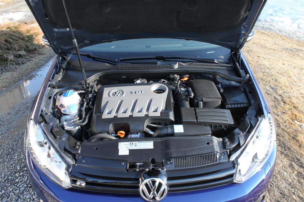

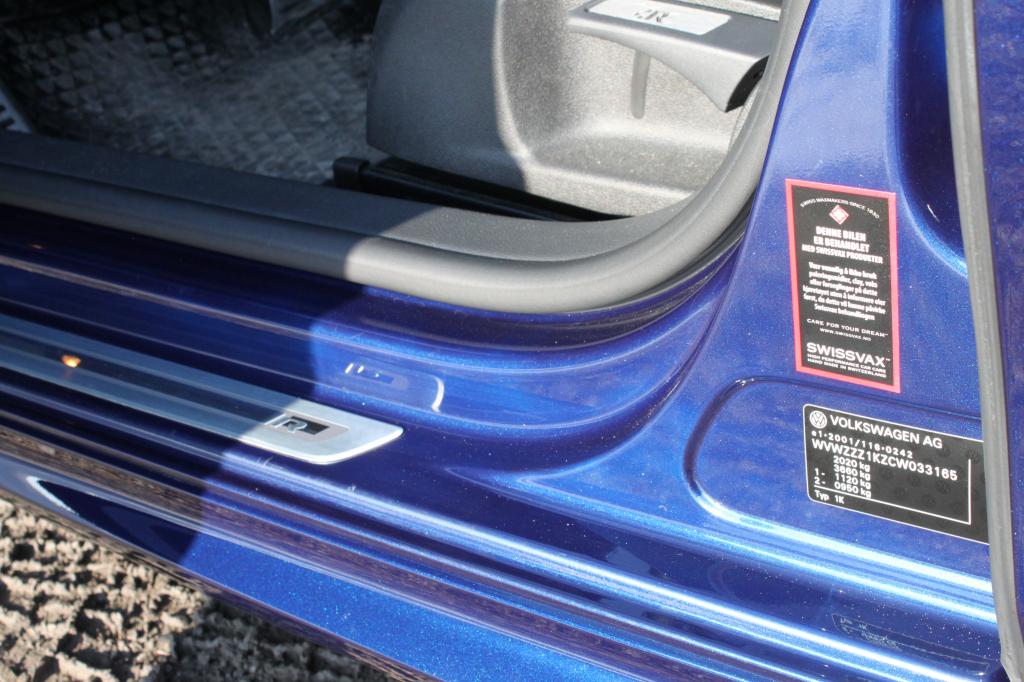

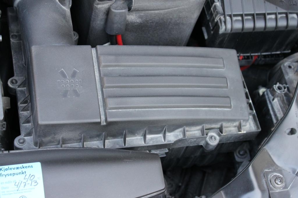

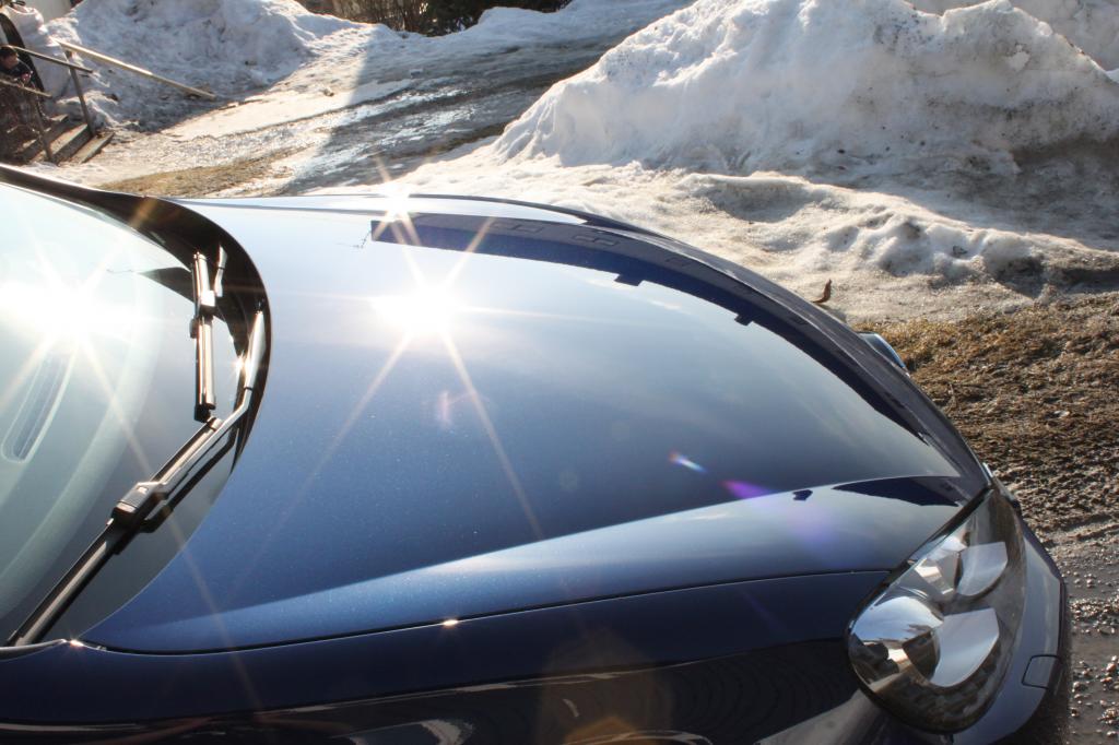

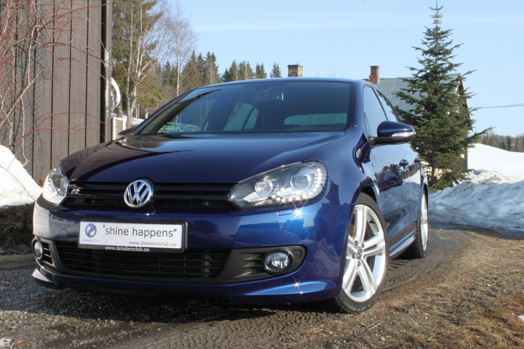

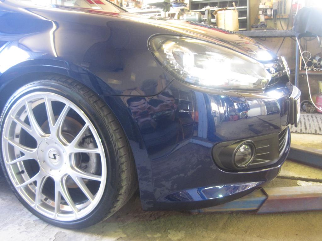

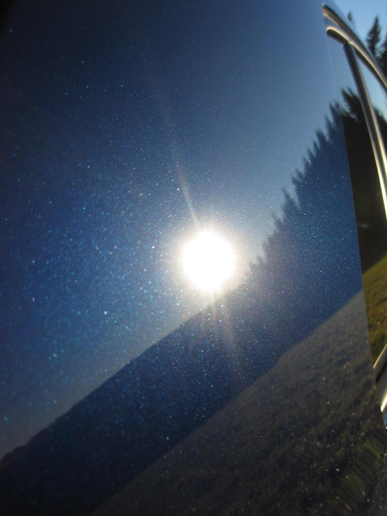

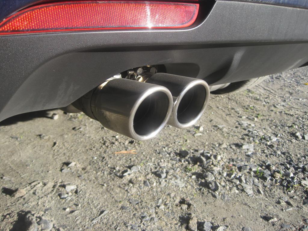

Uansett, lakk fikk SV Mystery, plast CG New Trim Look, dekk SV Pneu Glossy, glass Nanolotus Pro og eksos Megs NXT metal polish. Dørhengsler ble smørt med CRC Multilube og hjulbuer fikk CG Bare Bones. Matte lakerte flater fikk SV Opaque, og interiøret fikk et par spray med CG New Car Smell.

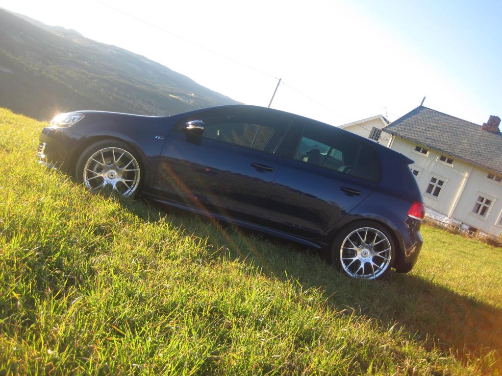

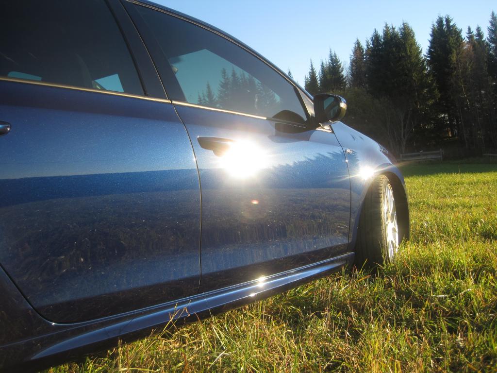

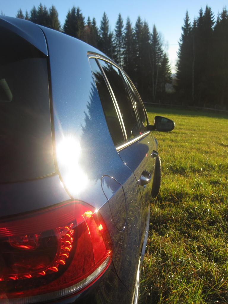

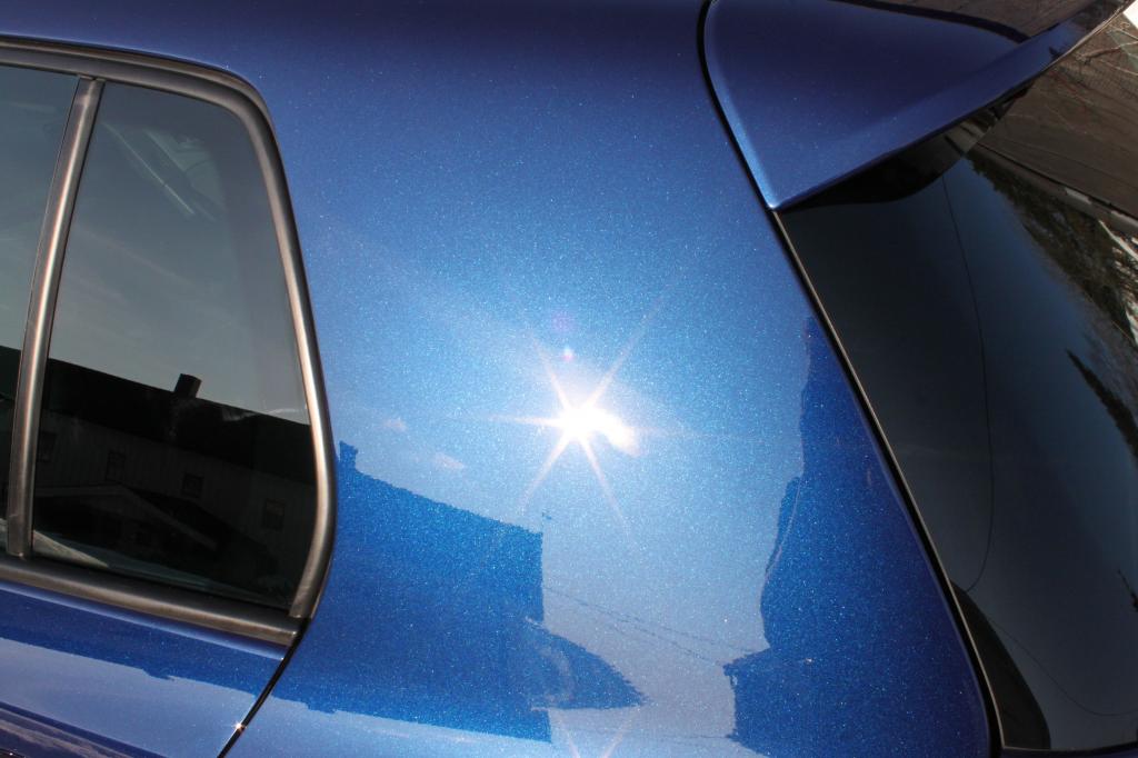

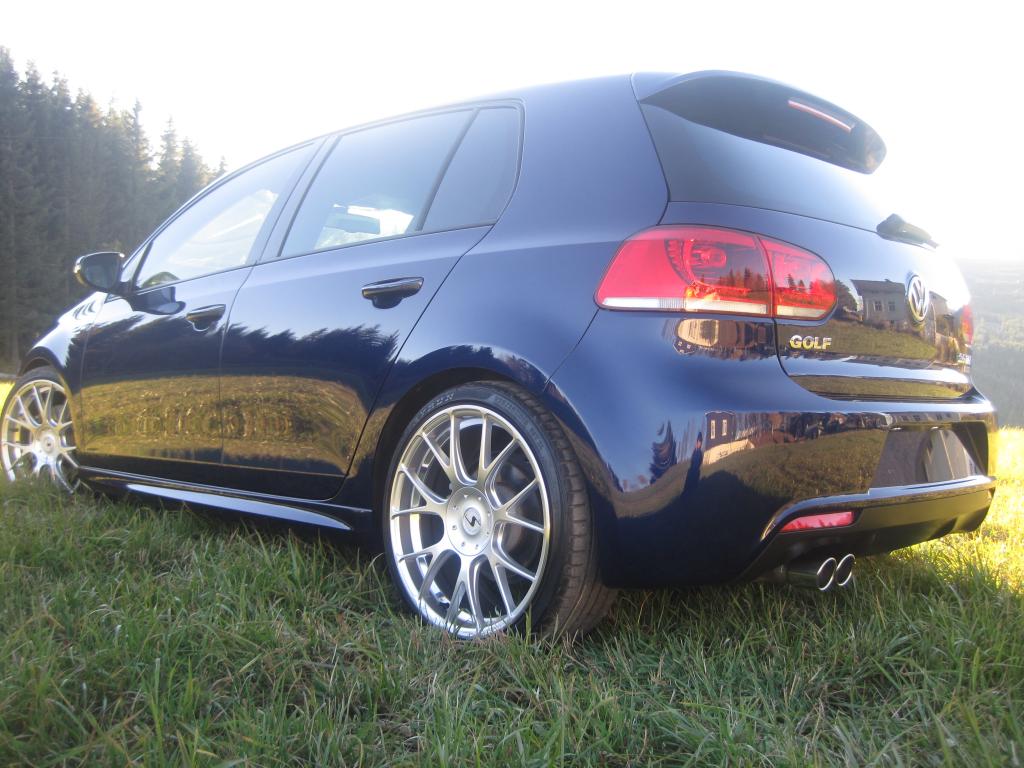

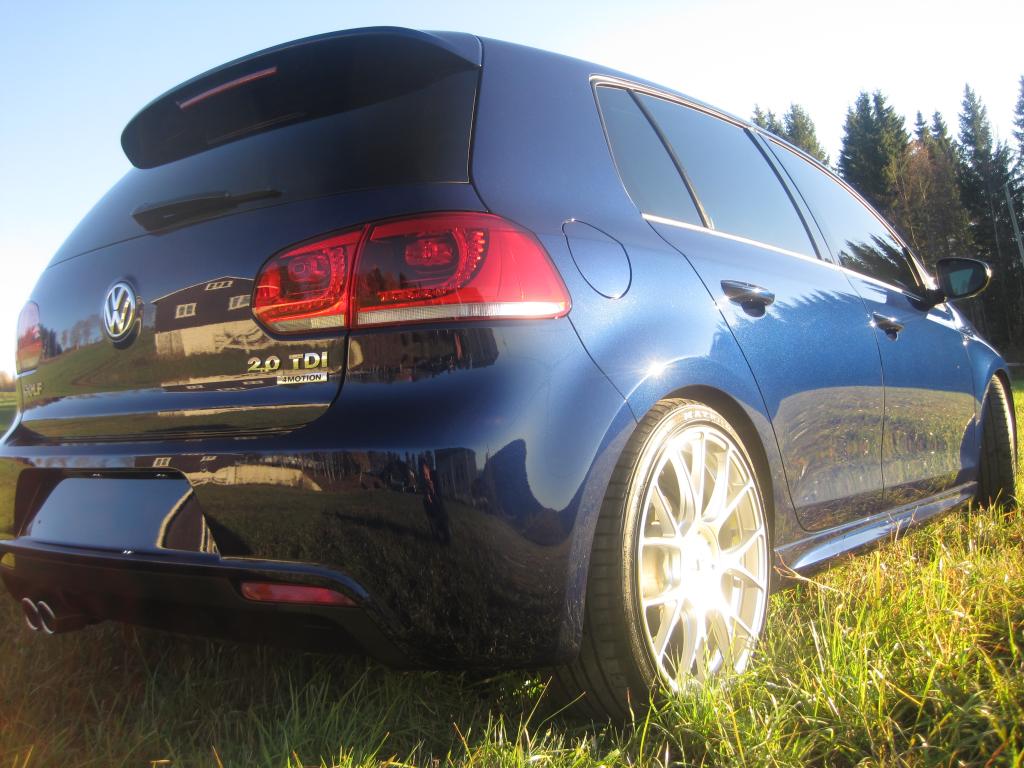

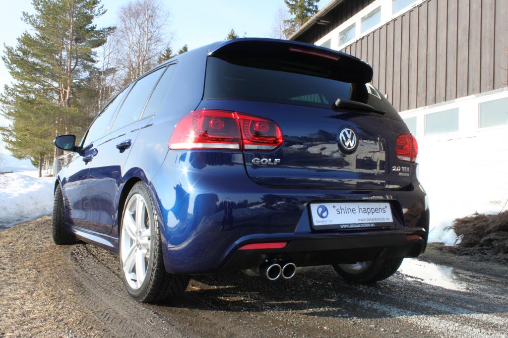

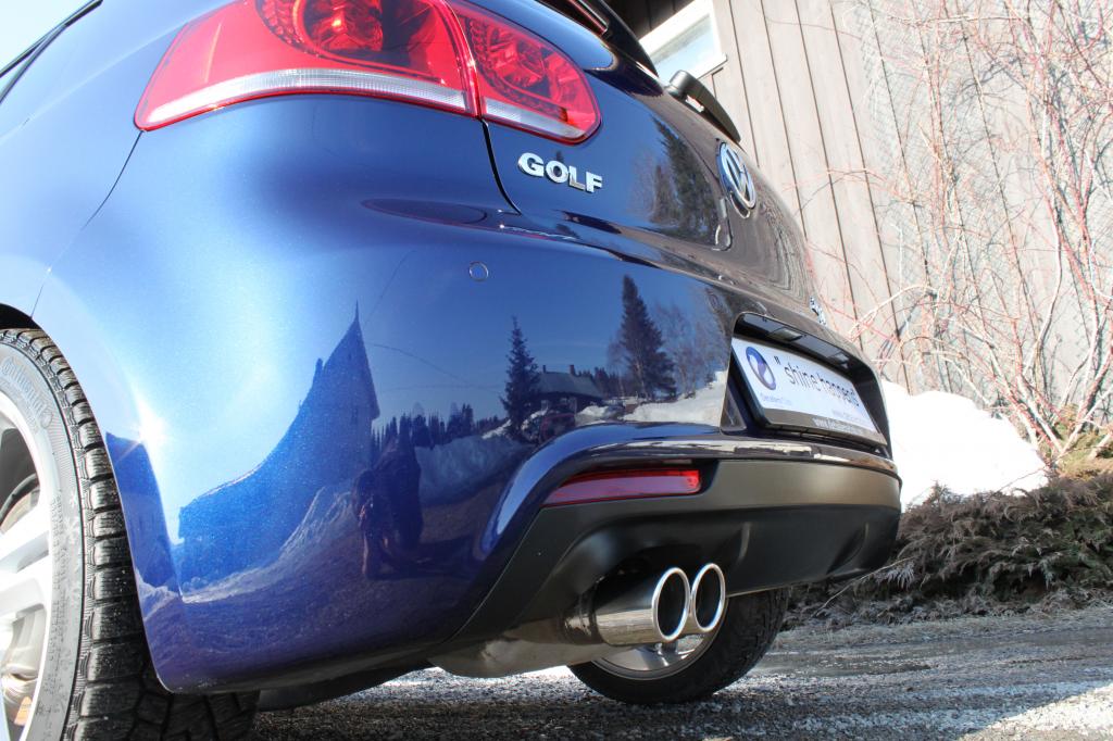

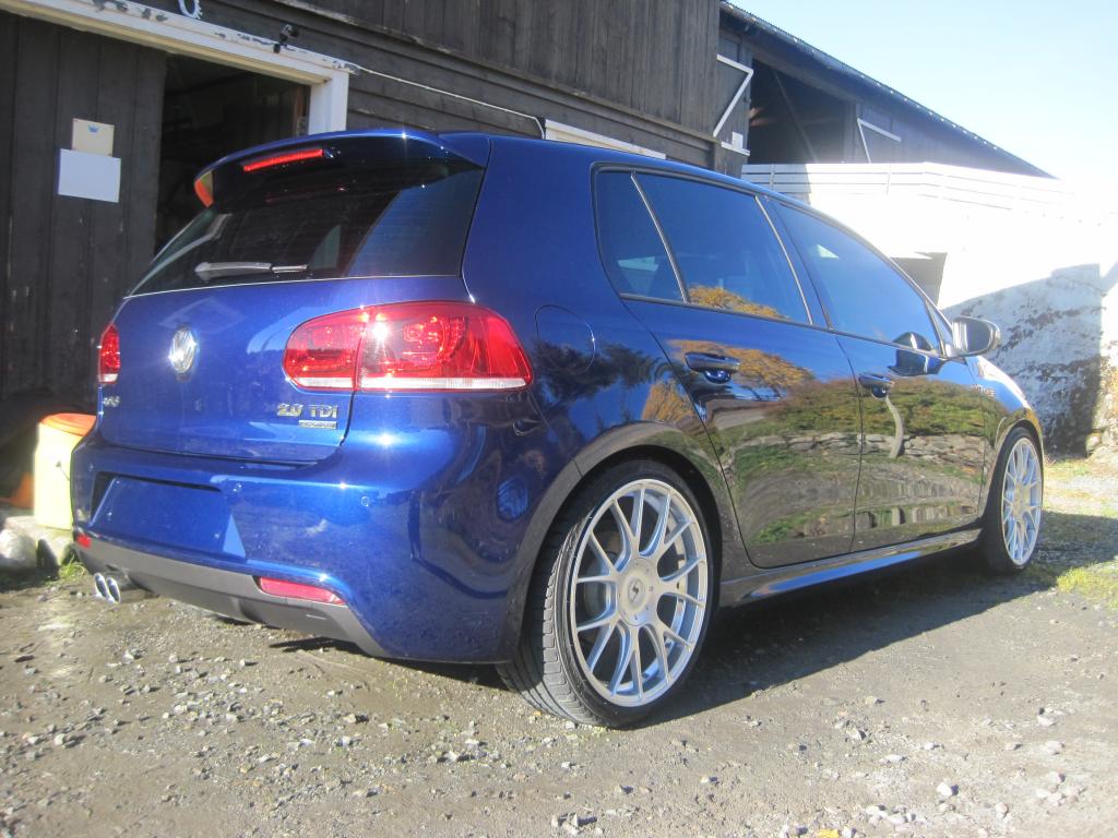

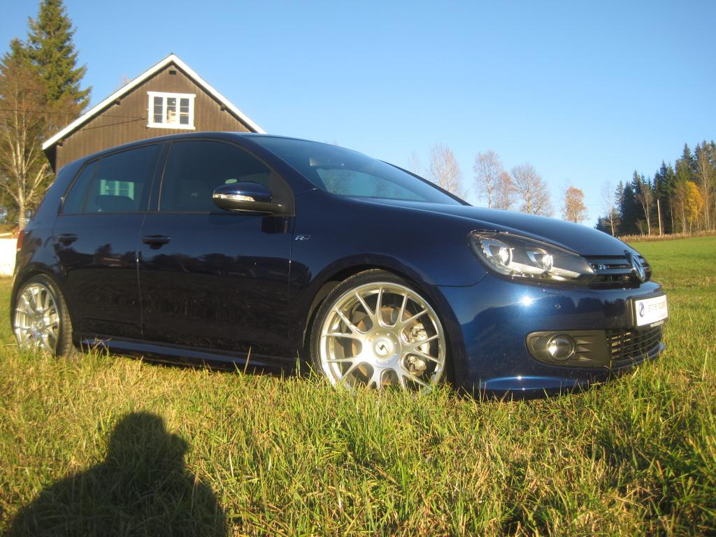

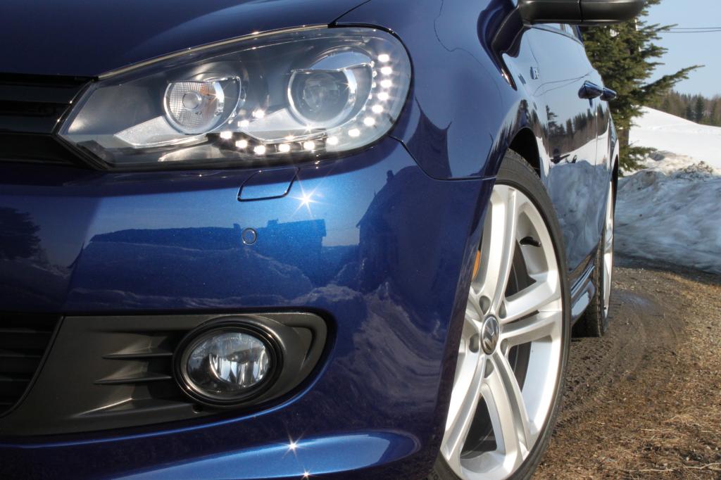

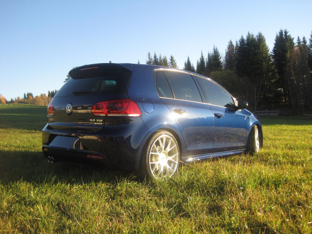

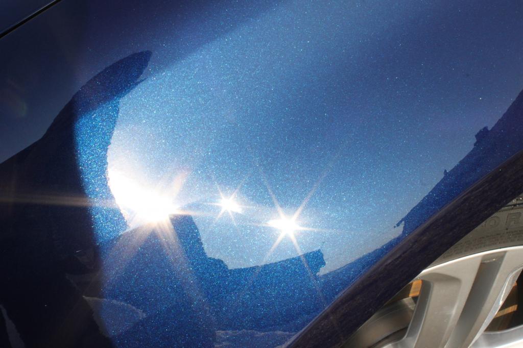

Det ferdige resultatet kan besiktiges under. Og eieren, han ble godt fornøyd ;)

Når det gjelder baklyktene, må han rett og slett slutte å tørke dritt av dem med hendene/papir, så unngår han å gjøre dem så matte og slitte.

Takker! Ja det er nok noe i det. Men det så nesten ut som det var brukt en form for kjemikalier på dem også som hadde fått tørket.
