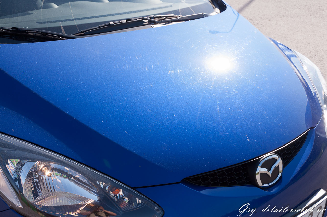

Går rett på noen før-bilder, før vask og allting!

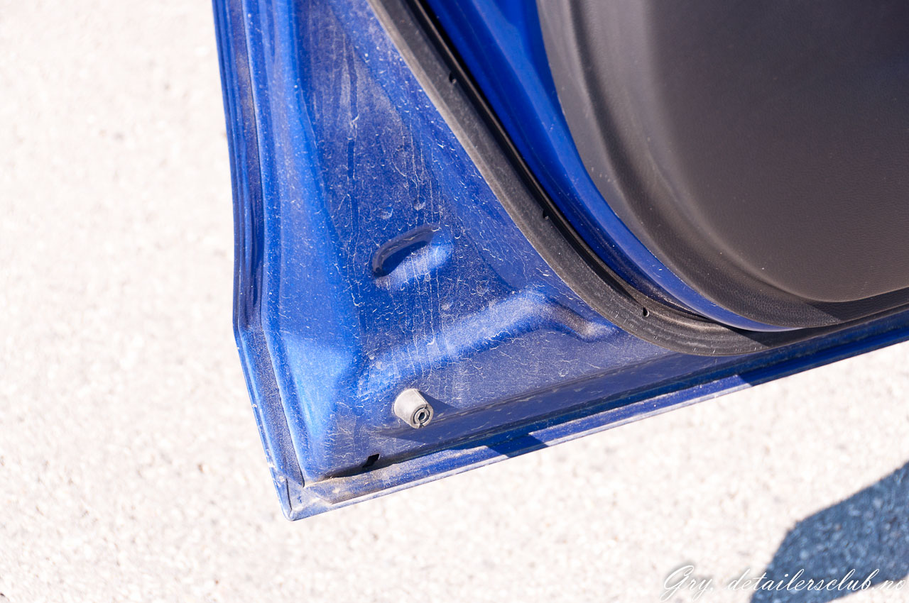

Ikke så veldig skittent, litt størknet fett bare
Noen må har vært bortpå denne med maskin?

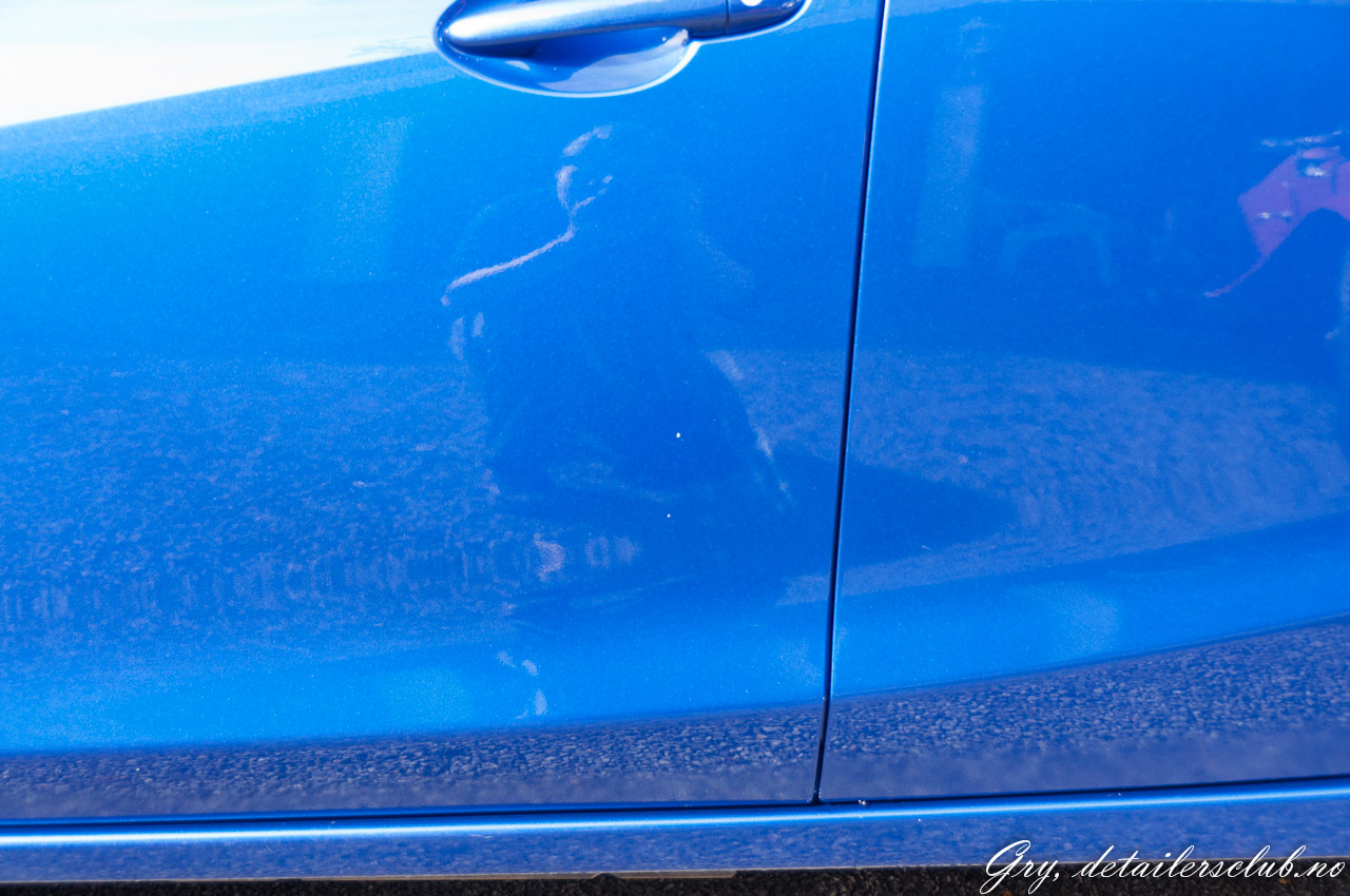

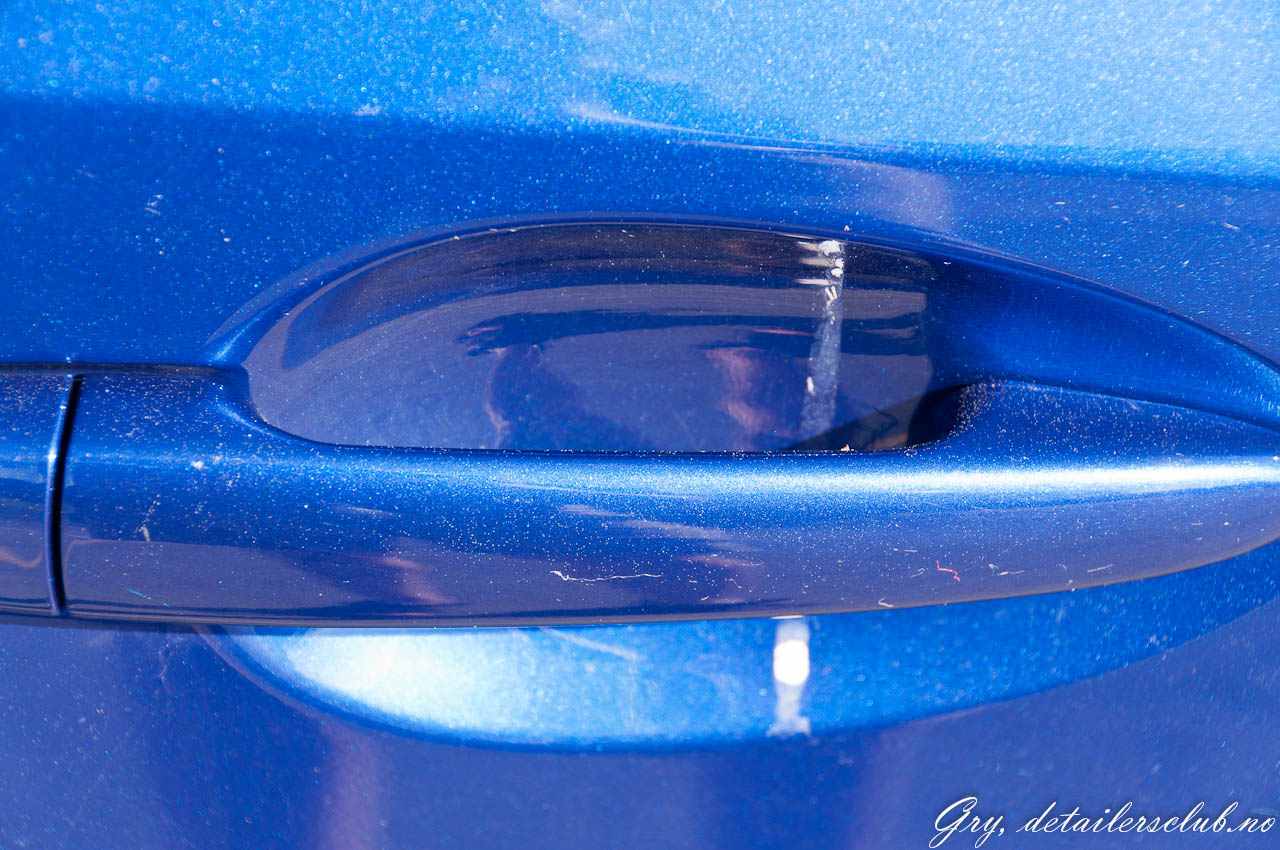

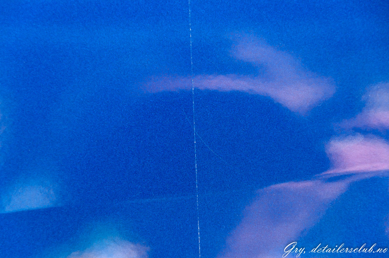

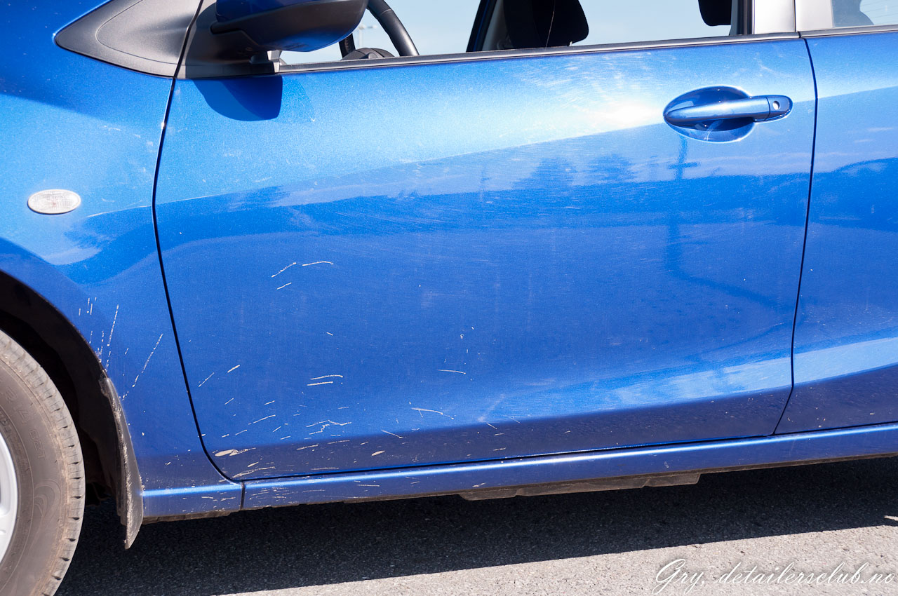

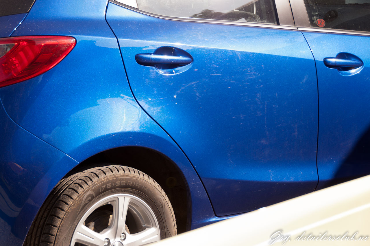

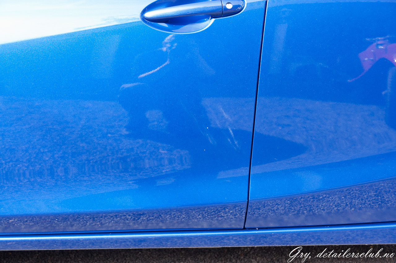

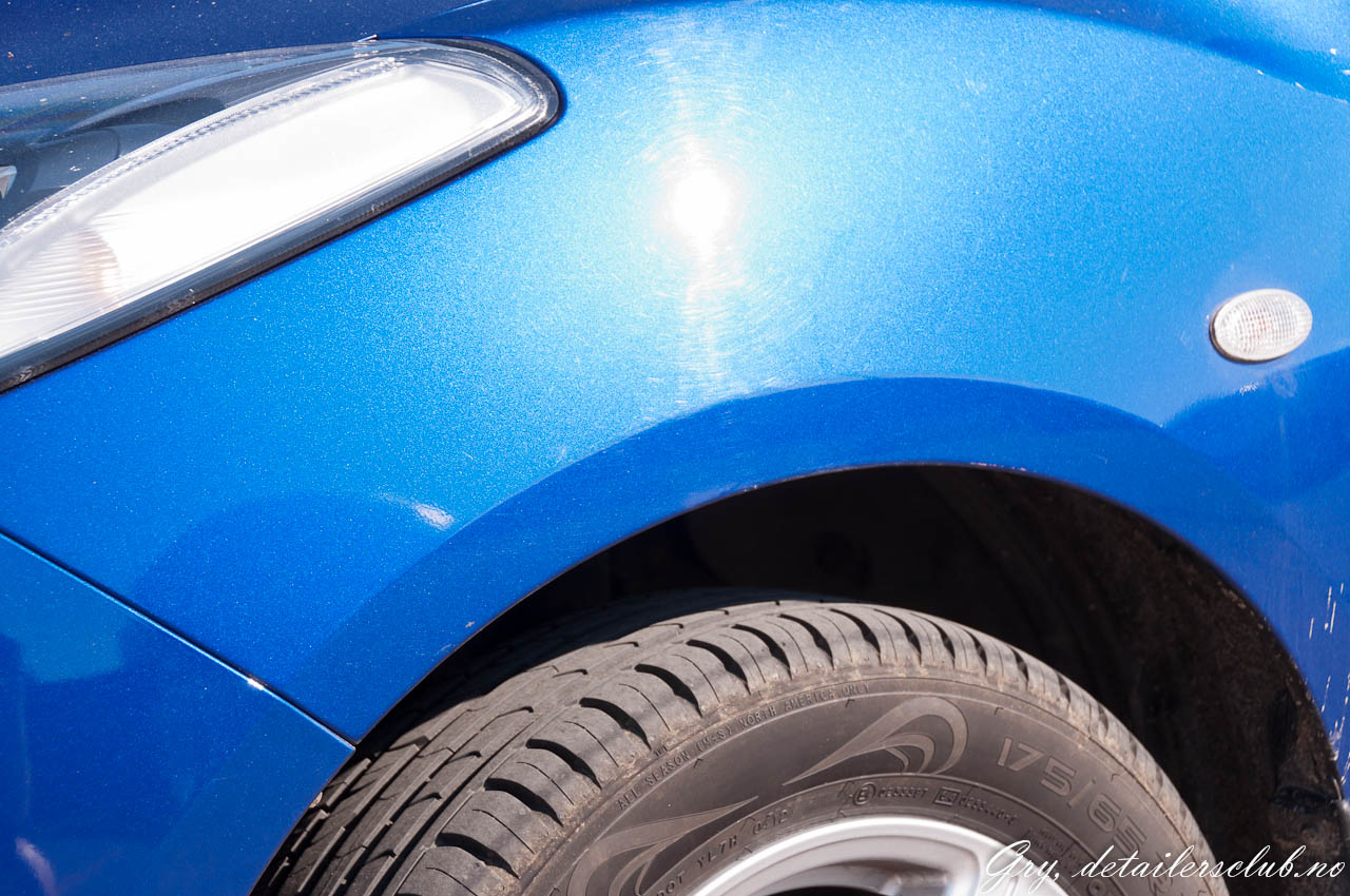

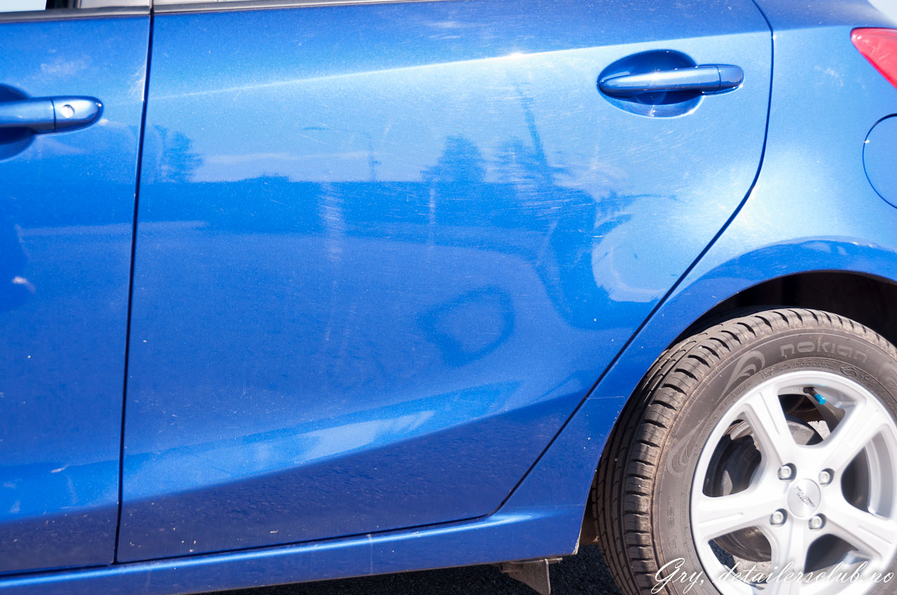

Skrubbsår

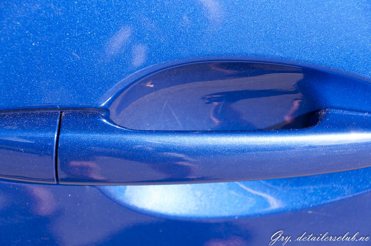

Stylet potte? Ser ut som krom tredd utenpå

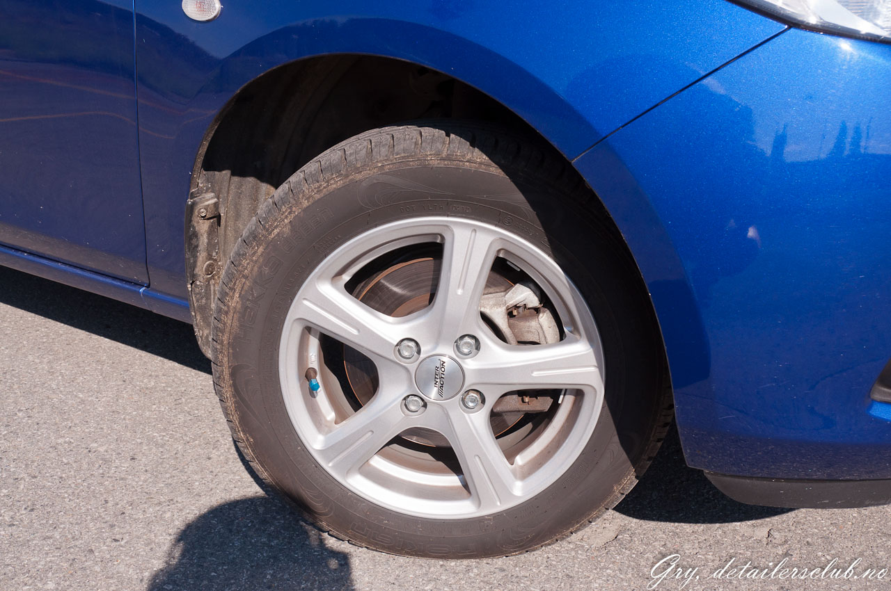

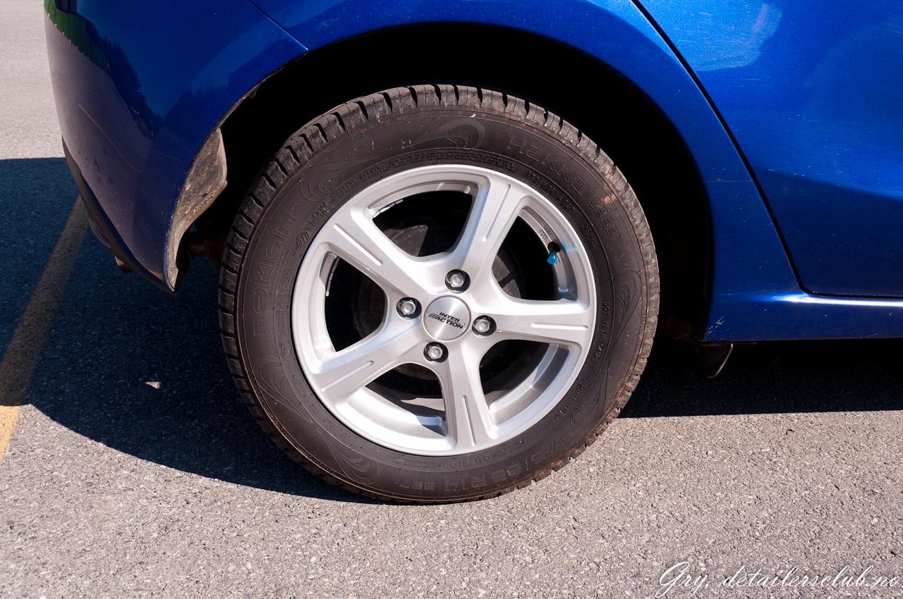

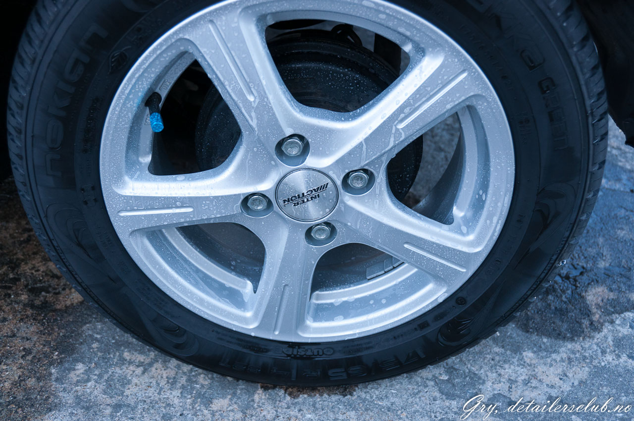

Nye felger, knappe uken gamle

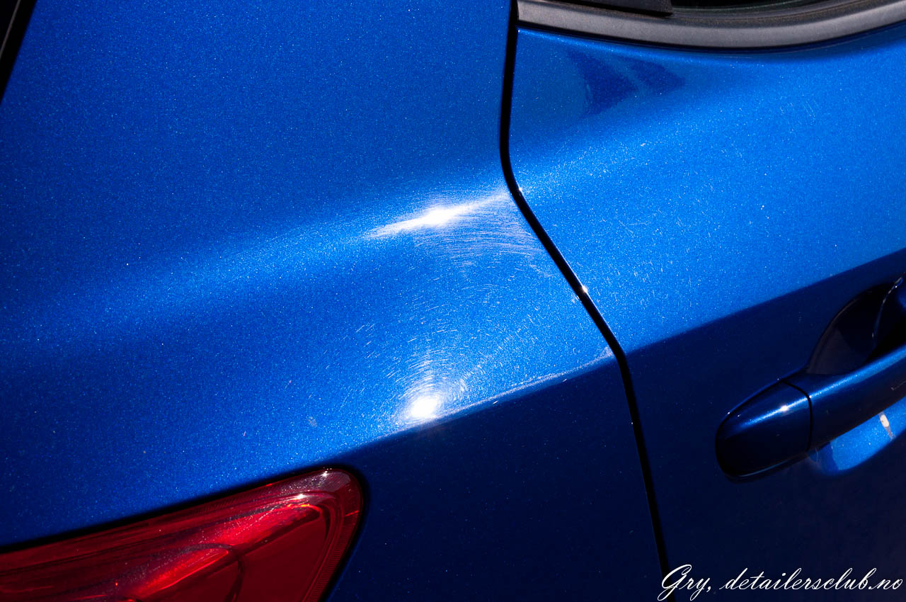

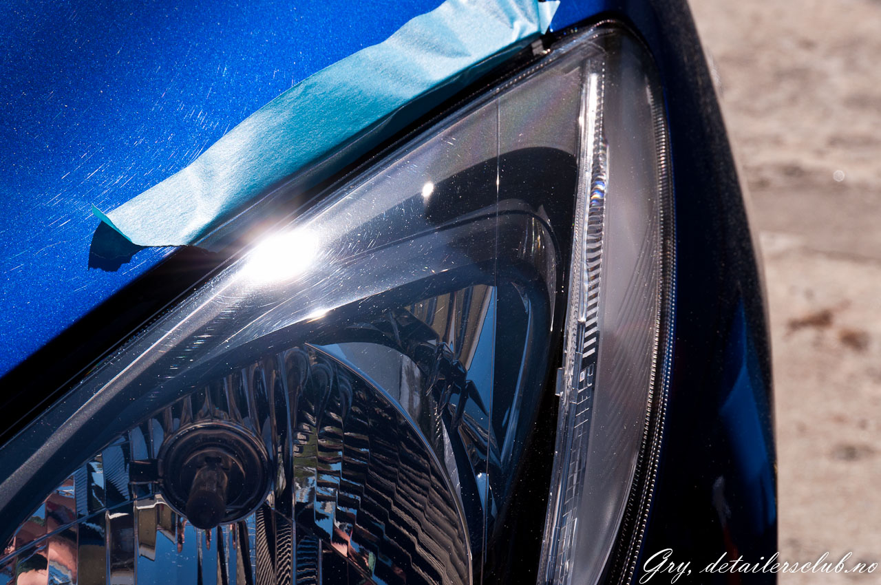

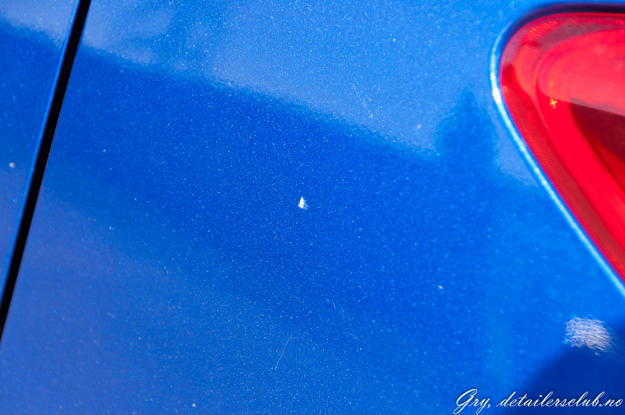

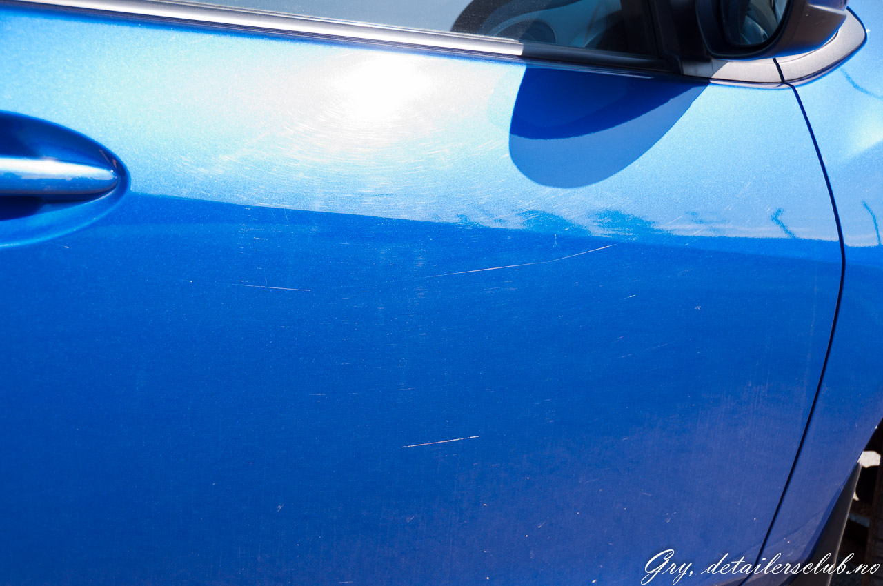

En litt mer markant skrape

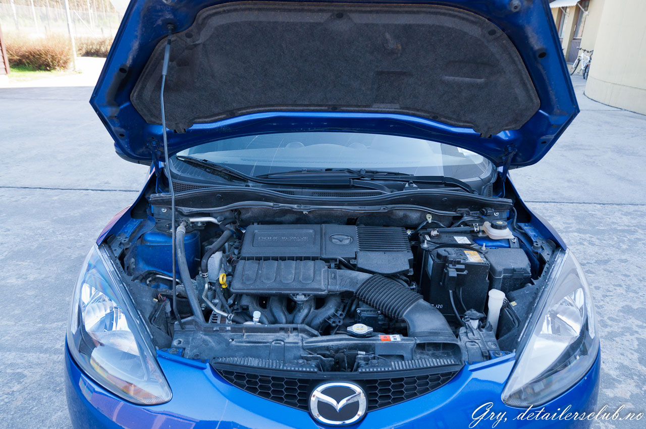

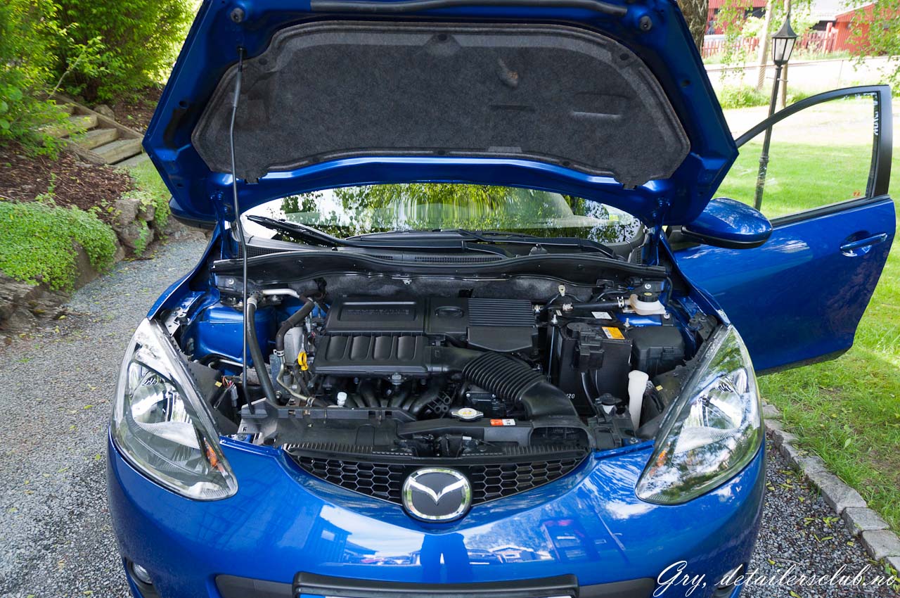

Litt støvete motorrom
Nok å ta av altså!

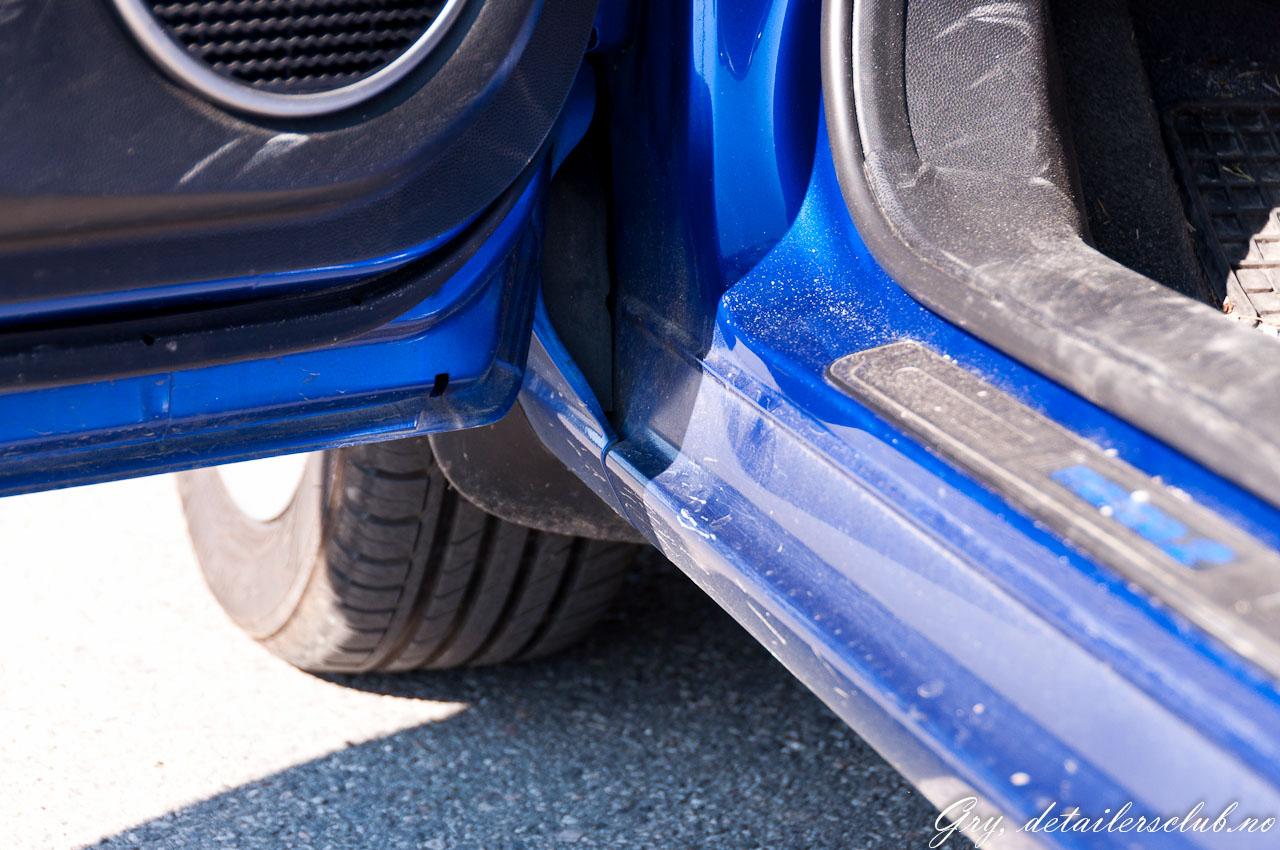

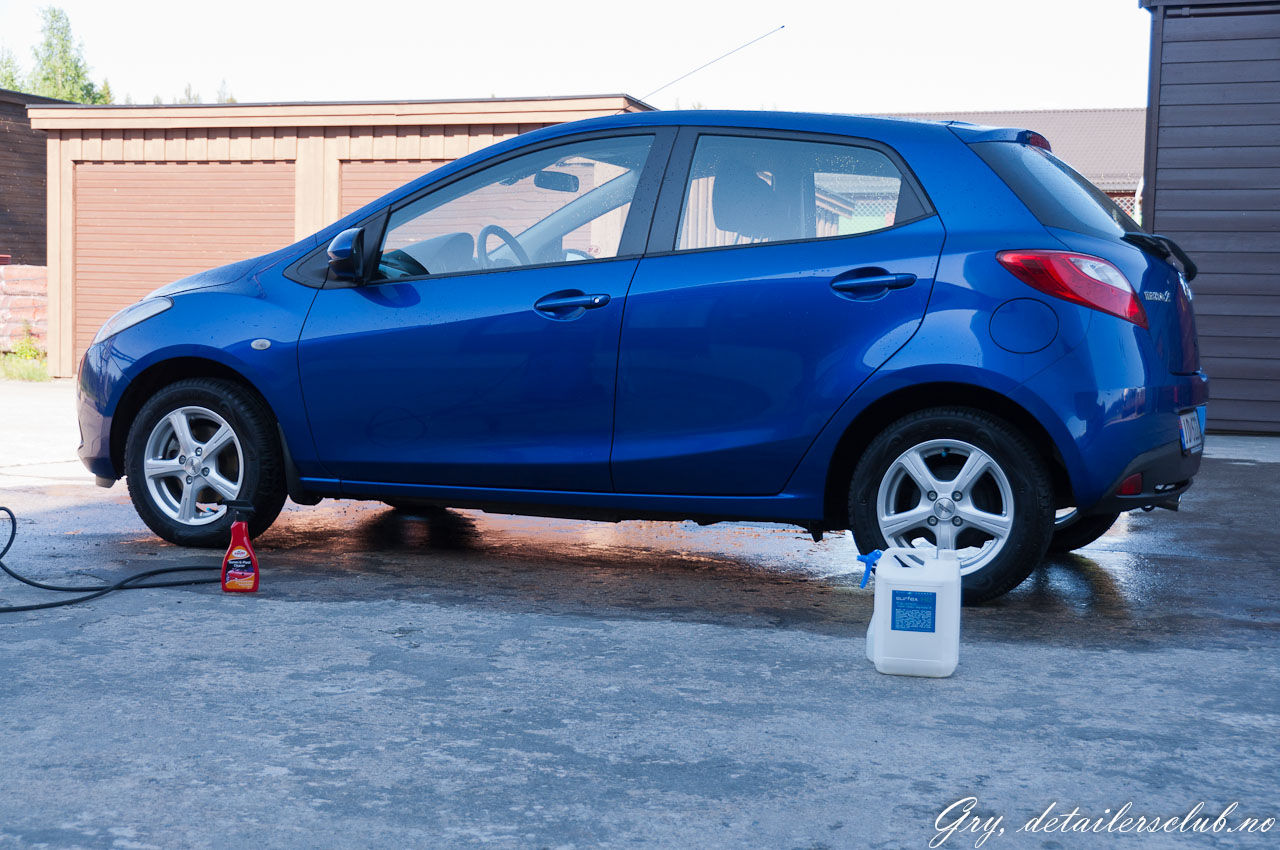

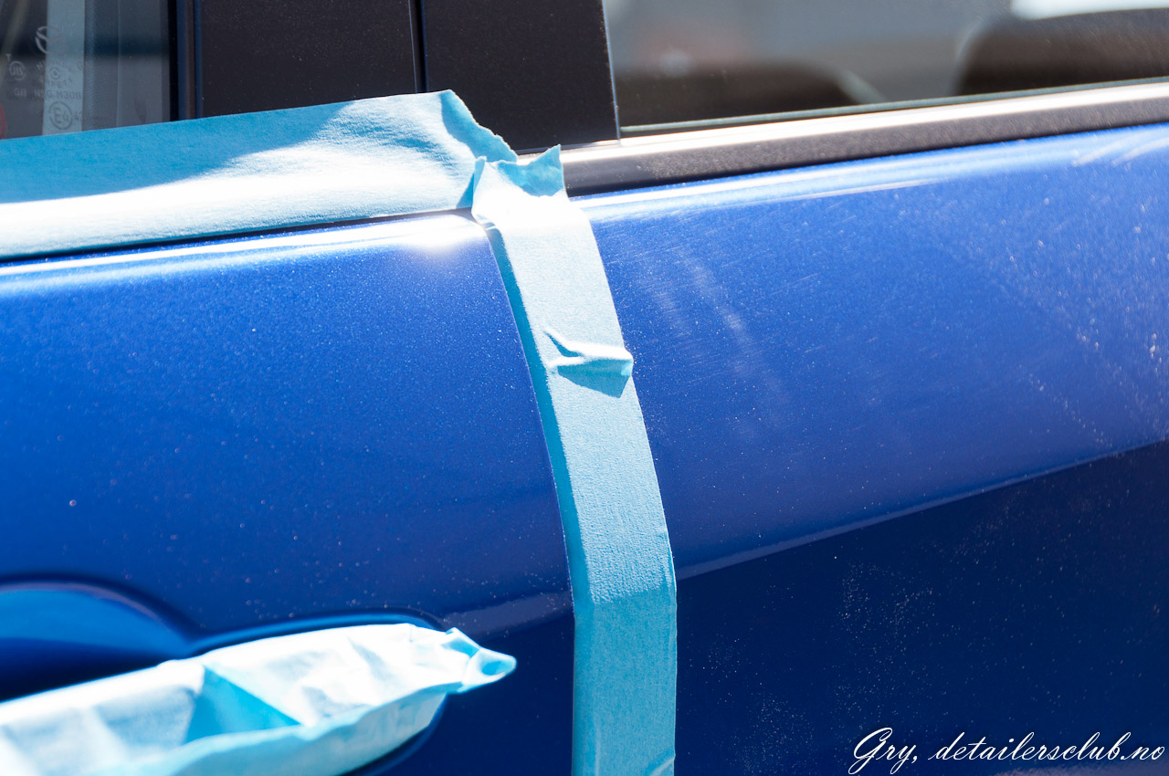

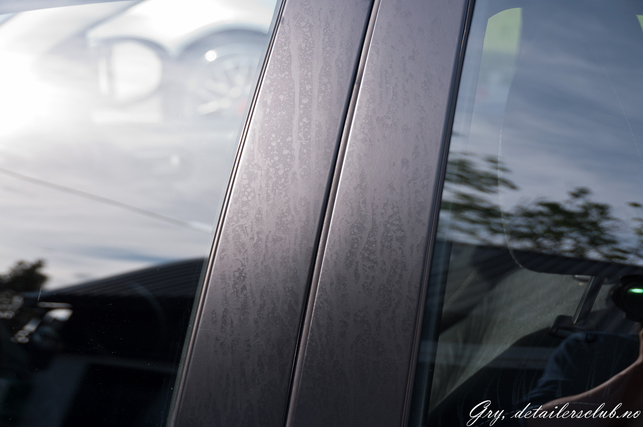

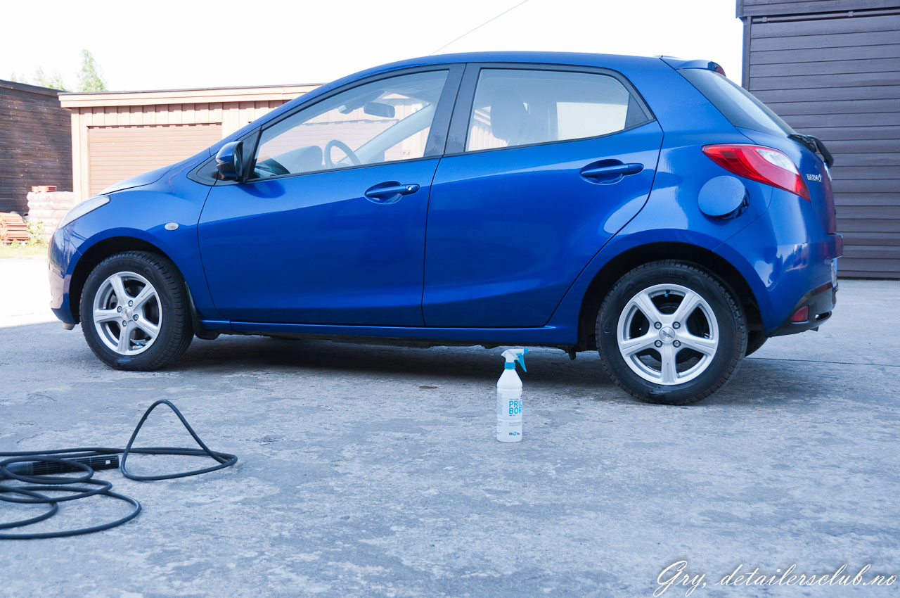

Forvask. Prickbort på alt under vinduene (etter en lei opplevelse med sorte lister på egen bil holder jeg meg unna så langt det går)
Testet Turtlewax Plast og gummi rens på fremre venstre og bakre høyre, mot Surfex 1:5 på motsatt.
Ingen bilder av resultatet, men Surfex i det blandingsforholdet tok bedre.

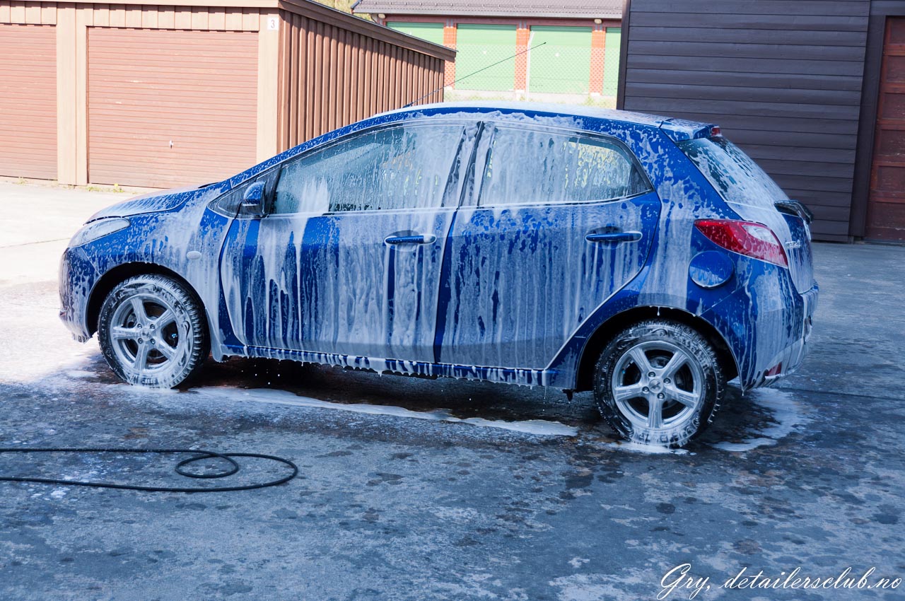

Og så har jeg mekket på skumkanonen min, både filet ned fatningene og kappet røret for å få den til å passe. Den passer men spyler i intervaller... (Trykkspesifikasjonen på kanonen skal gå overens med spyleren, men jeg ser at inngangen på kanonen har mindre diameter enn de originale delene til spyleren). Irriterende da det alltid kommer endel vann hver gang den starter opp igjen, men fremdeles mye bedre enn med skumpistol. Valetpro Auto Foam ren i kanonen, prøvde litt forskjellig på alt som lot skru på seg siden det er første gang.
Lot bilen tørke litt før jeg hadde på Deironizer på all lakk og på felger og lot det tørke.

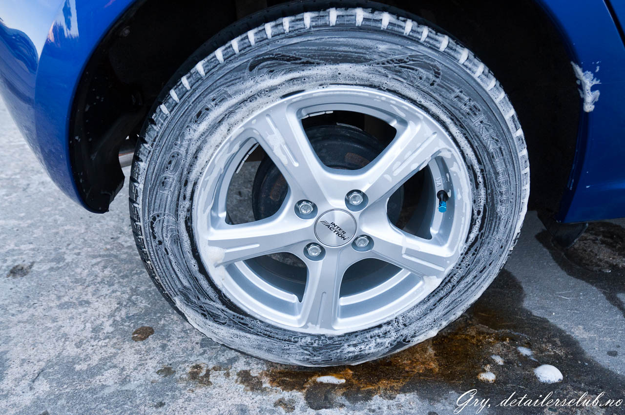

Som sagt, nye felger

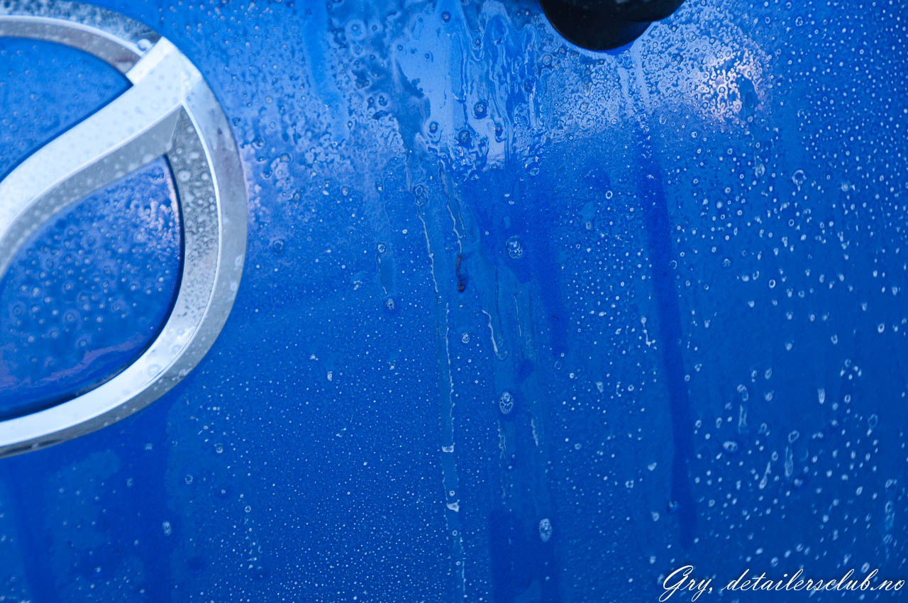

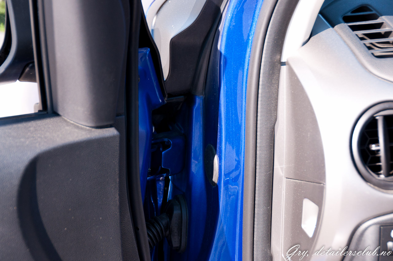

Litt indre blødninger
Rakk å spyle bittelitt før jeg kom på at jeg ville ha bilder av tørket Deironizer
Dette var eneste blødningen på lakk jeg fant, bakluka

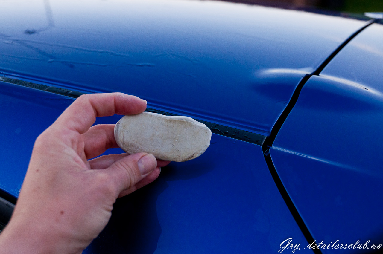

Siden jeg hadde brukt opp blandingen min med Surfex på døråpninger og under panser, testet jeg å spraye Auto Foam på dekksider og skrubbe. Virket sånn høvelig, mye skum av en eller annen grunn:-P
Hadde ikke med Iron X, så muligens derfor leira så slik ut etter en runde på taket. Taket fikk jo ikke prickbort heller. Meguiar's clay, vann som smøring.

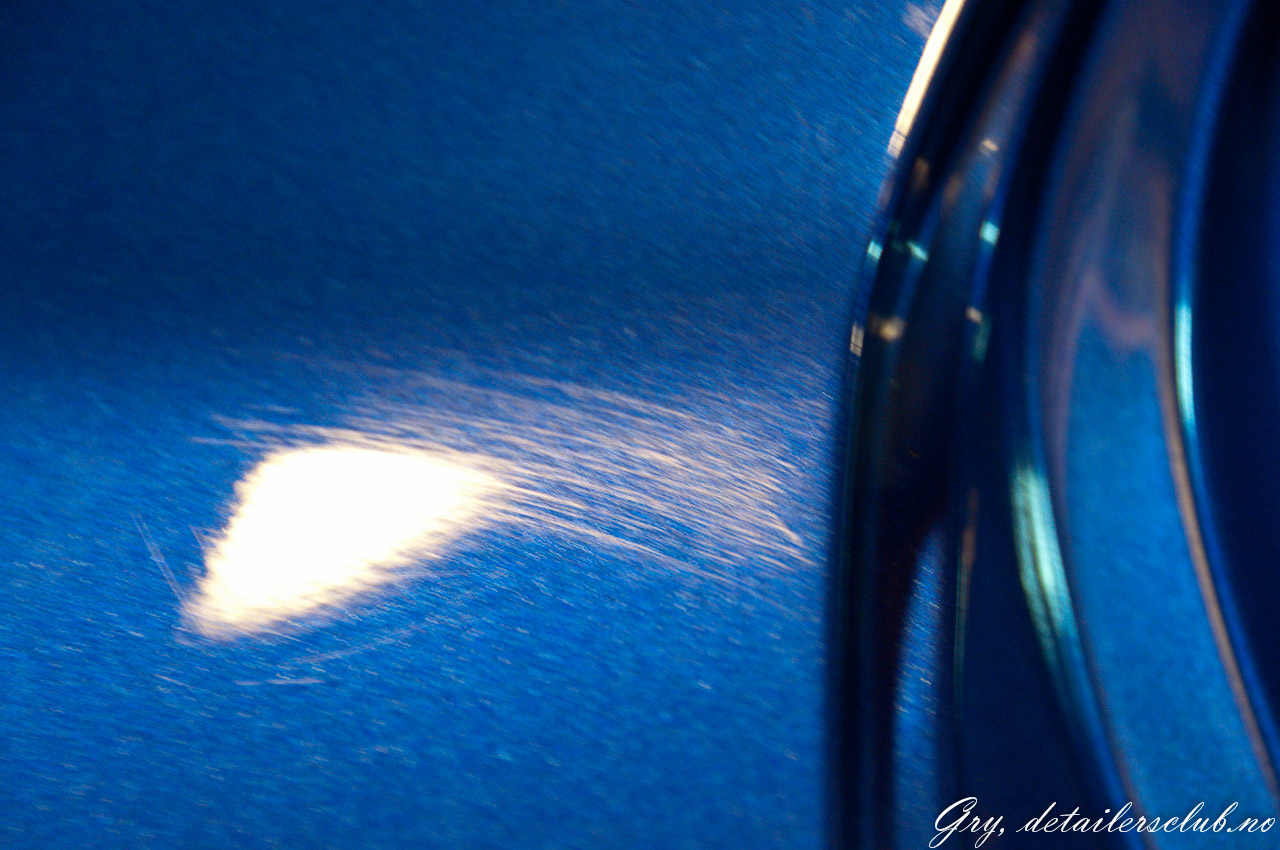

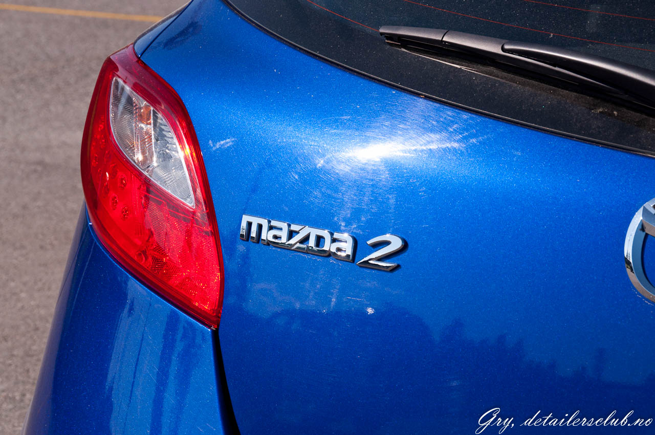

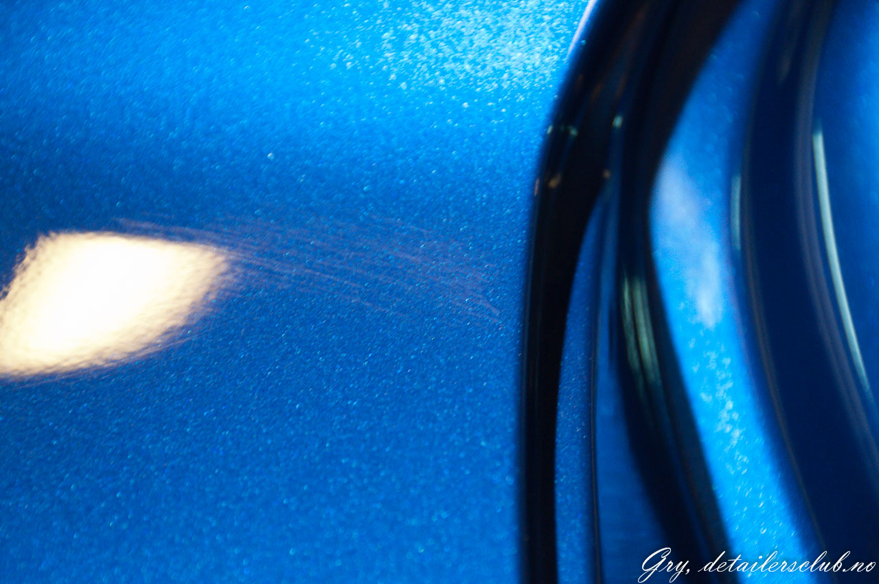

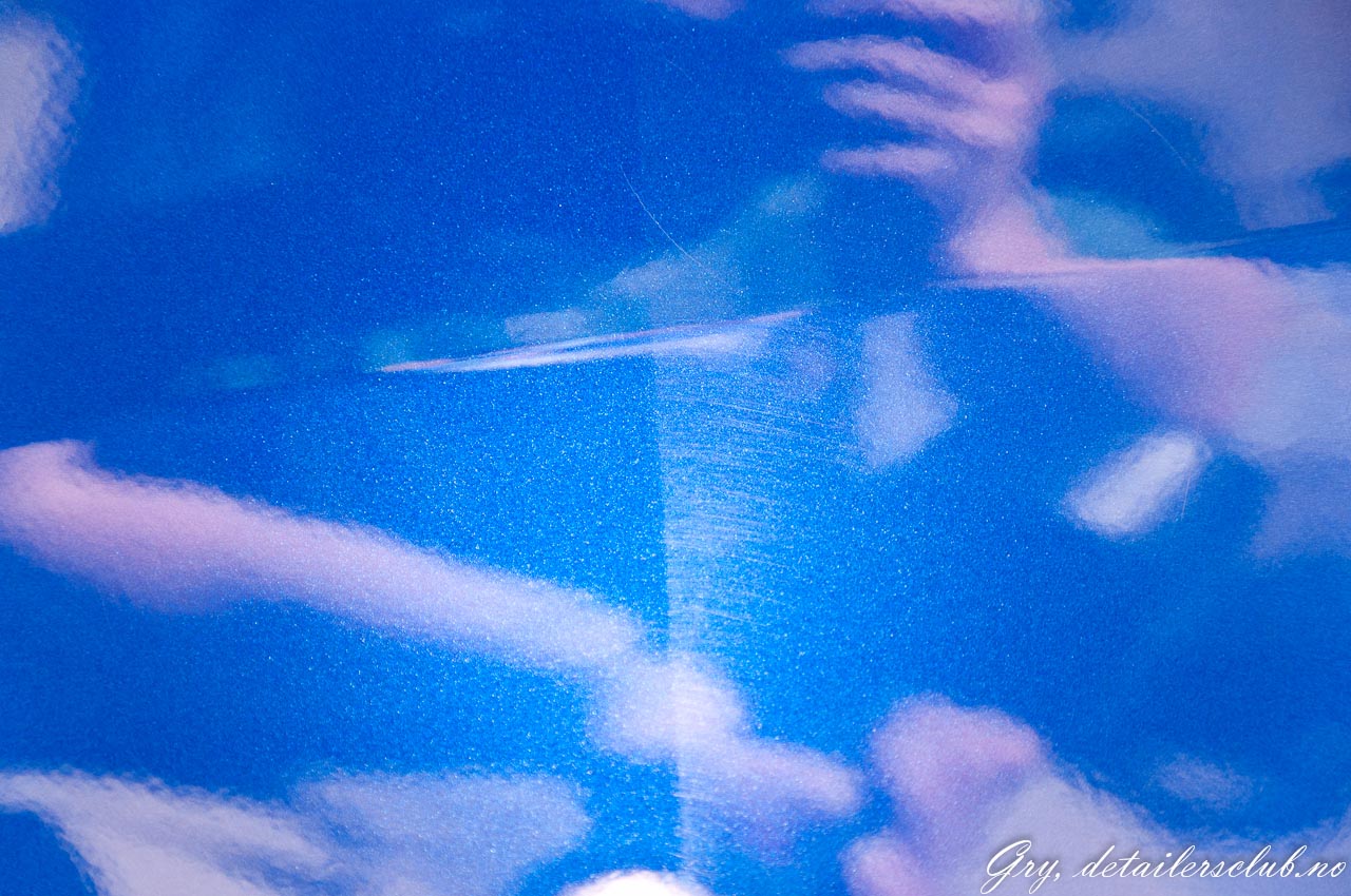

En liten test-flekk. Scholl S30 og grønn Uber på DA. Ikke noe særlig demping av riper, men slik lakken oppførte seg så var jeg ikke overrasket. Var borti akkurat det samme på Volvoen, rett og slett ikke noe lett å dempe enkelte riper. Nå er bildet litt vagt som sådan, visser ikke tydelig hva som skjedde med vaskerosene.

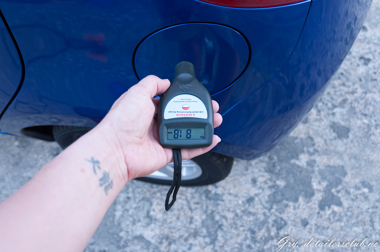

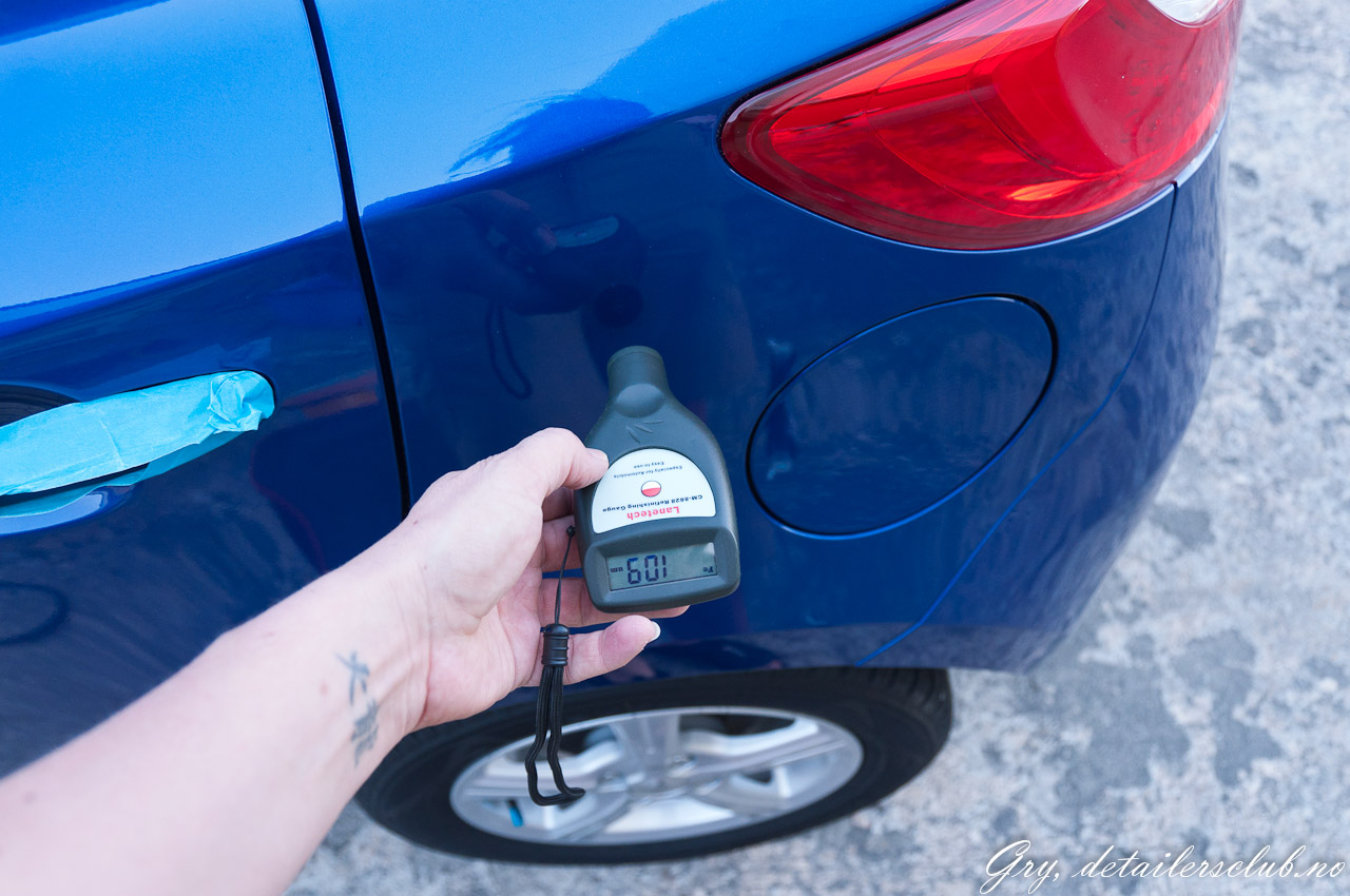

Glemte nesten at jeg hadde med PTG, målte døra. Ganske representativt for tykkelsen på alt jeg målte, fra 103-110.
Og selvfølgelig tanklokk. Her klarte jeg i ærlighetens navn å gleppe taket i ptgen så den sang i bakken og batteriet spratt ut, og laget også et lite merke i selve tanklokket da den sklei ut av pølsefingrene mine. Dette merket gikk heldigvis bort uten problemer, var bare et helt overfladisk subbemerke i klarlakken.

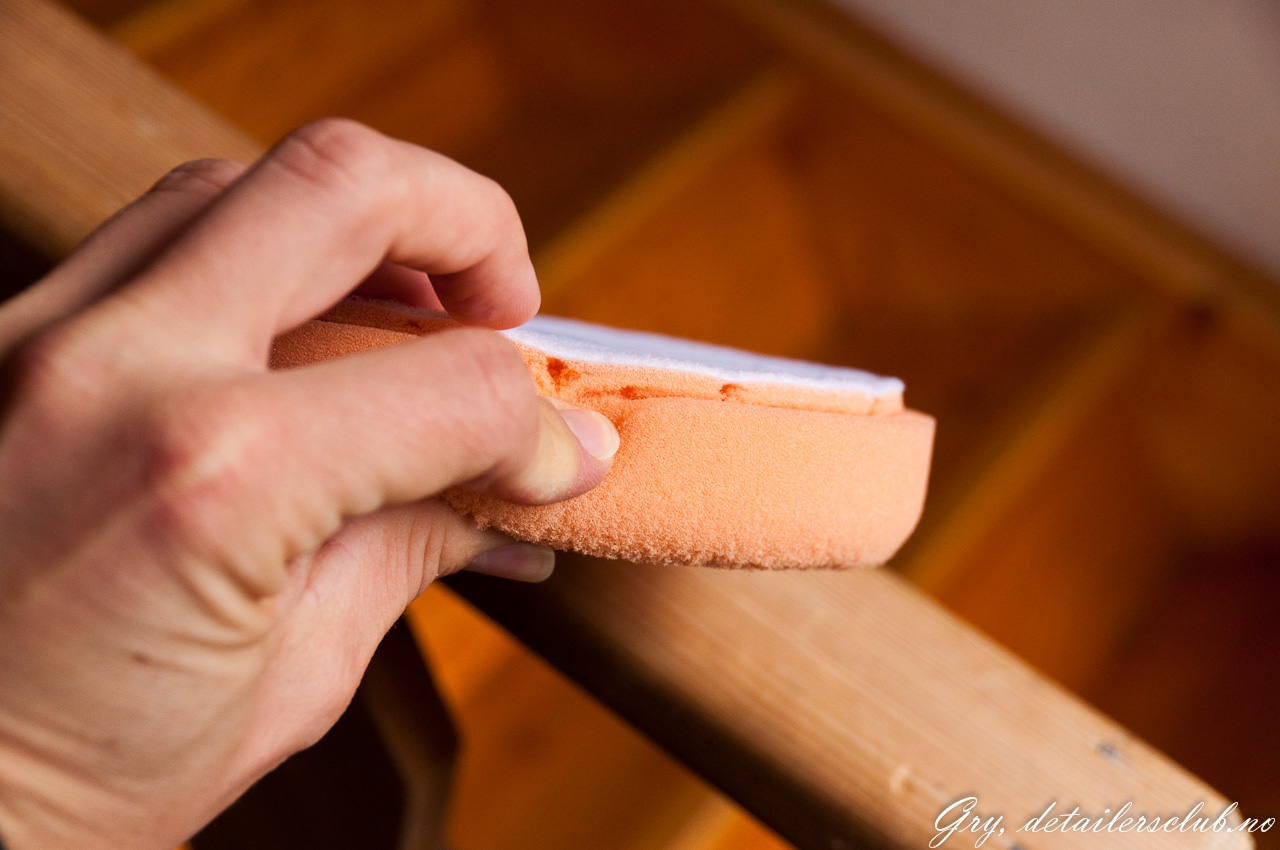

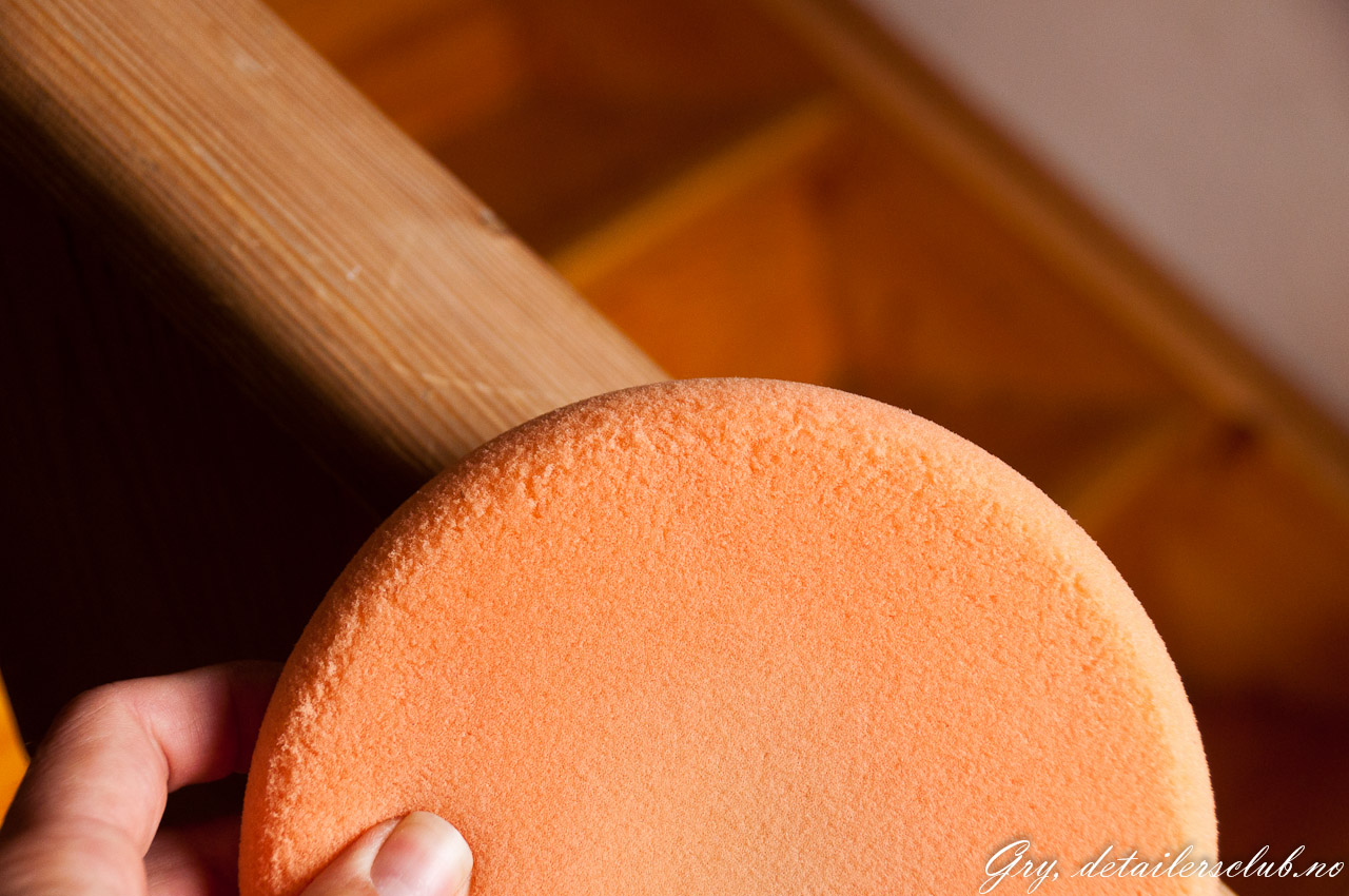

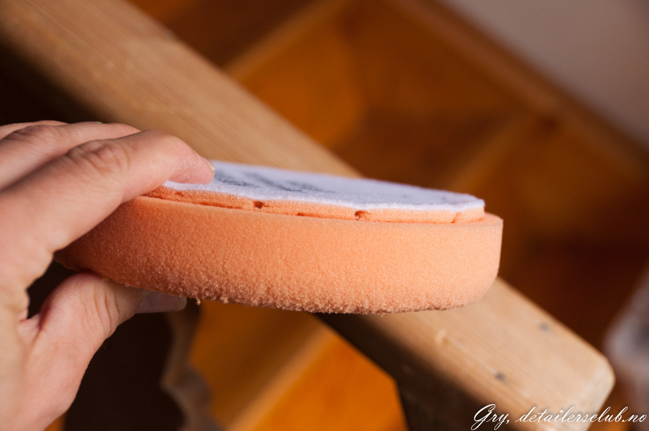

Byttet til orange Uber for å få mer kutt. Hadde ikke oransje i samme størrelse som grønn, så detter er dessverre en pute som er 2cm større i diameter enn bakplata, i tillegg til at denne størrelsen Uber er rund i kantene og ikke rett..
Litt bedre, sa meg fornøyd med denne.
Kjørte to runder på det hele, noen ganger tre hvis jeg så det var igjen mye riper. Bl.a nederst på dørene, i buen før knekken i karosseriet var det ille. La mye press på og holdt på til jeg fikk lunk. Taket var vanskelig, skulle ikke mer til enn vekta av et eple så bonket det. For ikke å snakke om at vibrasjonene i seg selv fikk hele panelet til å resonnere!

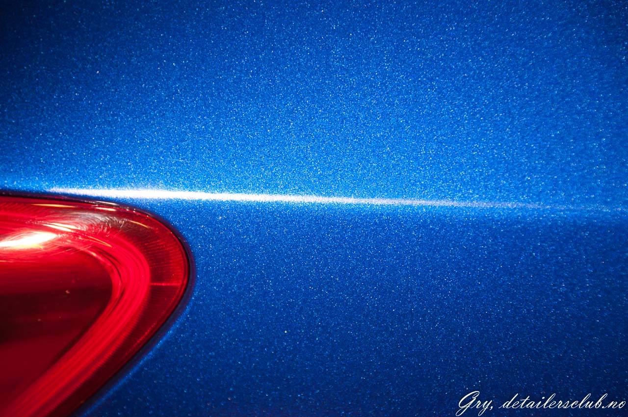

Her er forskjellen mellom korrigert og ukorrigert

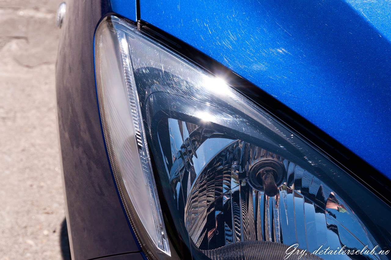

Kjørte også over lyktene to runder, akkurat her kunne jeg nok gått på grovere da det var mer å ta av.
Denne er ennå ikke rørt.

Sånn ser en orange uber ut etter en hel bil. Bakplata passer ikke, tok dessverre ikke bilde av baksida men der ser man tydelig avtrykket etter bakplata en cm innenfor borrelåsen. Sikkert derfor den har sprukket litt opp.

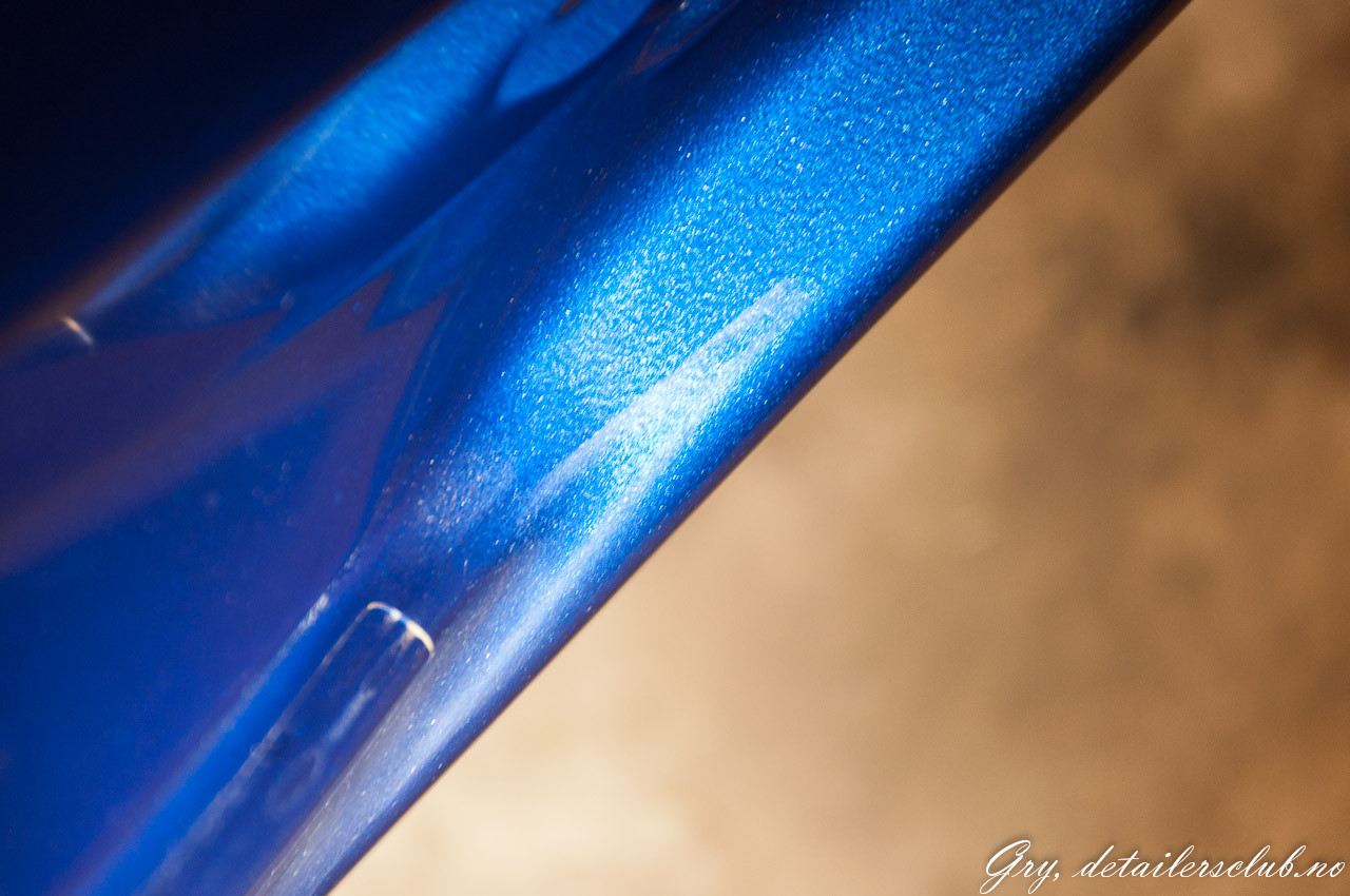

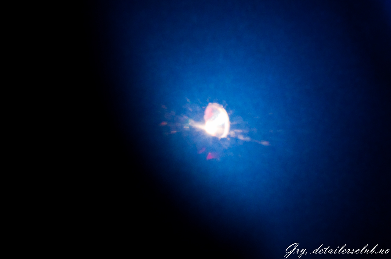

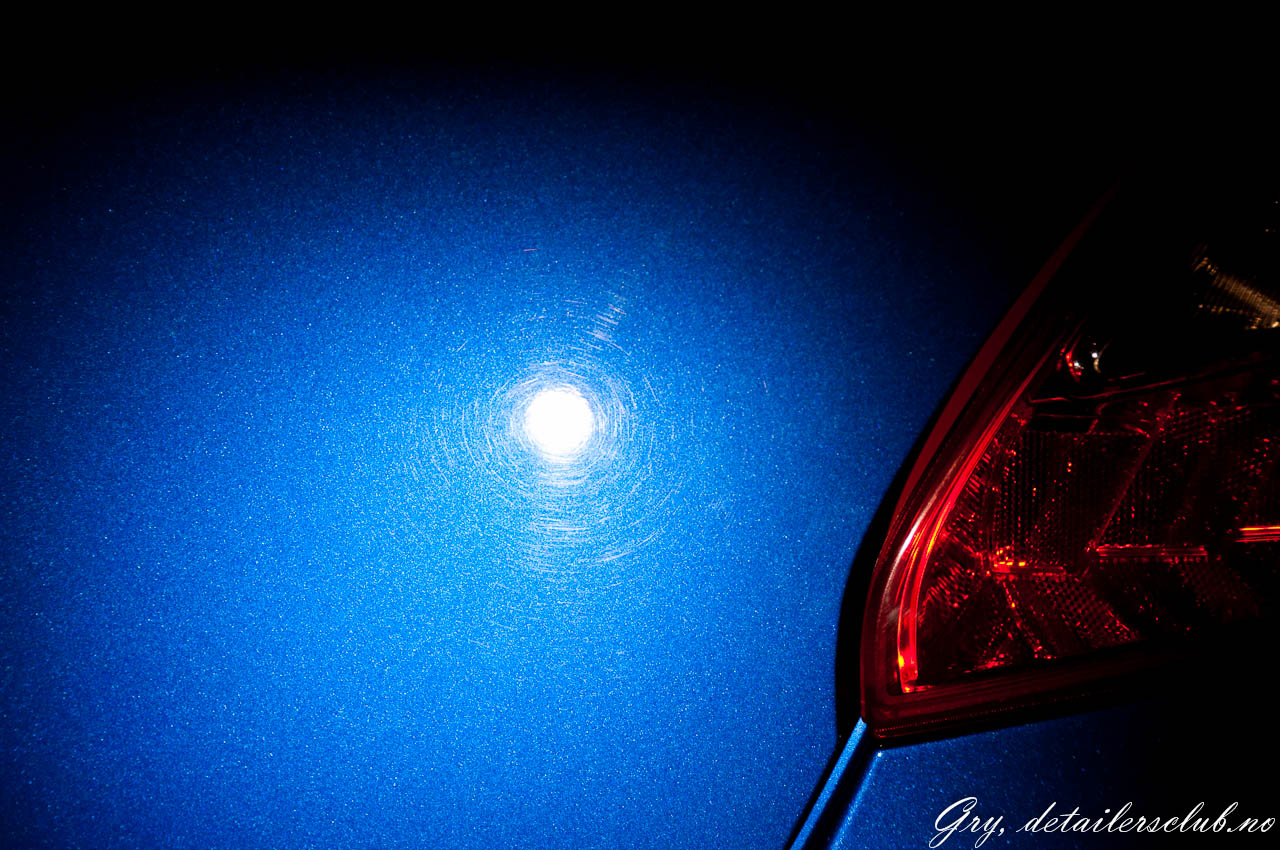

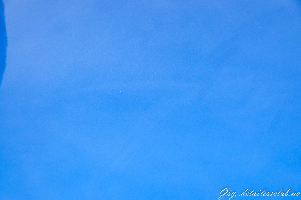

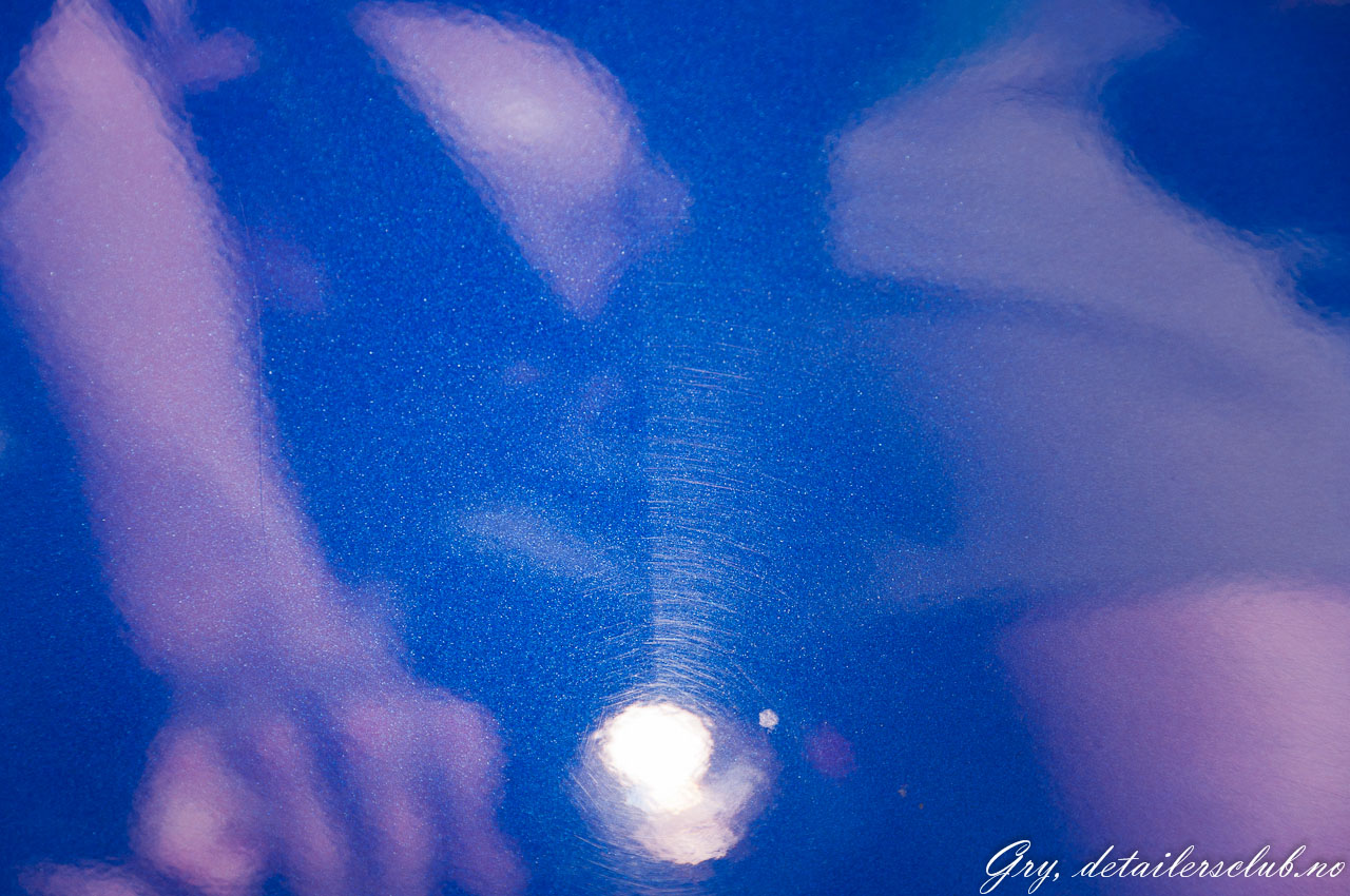

Leter etter hologrammer.
Der og da syntes jeg det lignet på hologrammer men nå er jeg litt usikker igjen.
Tatt stående på hodet på passasjerdøra, uskarpt riktignok

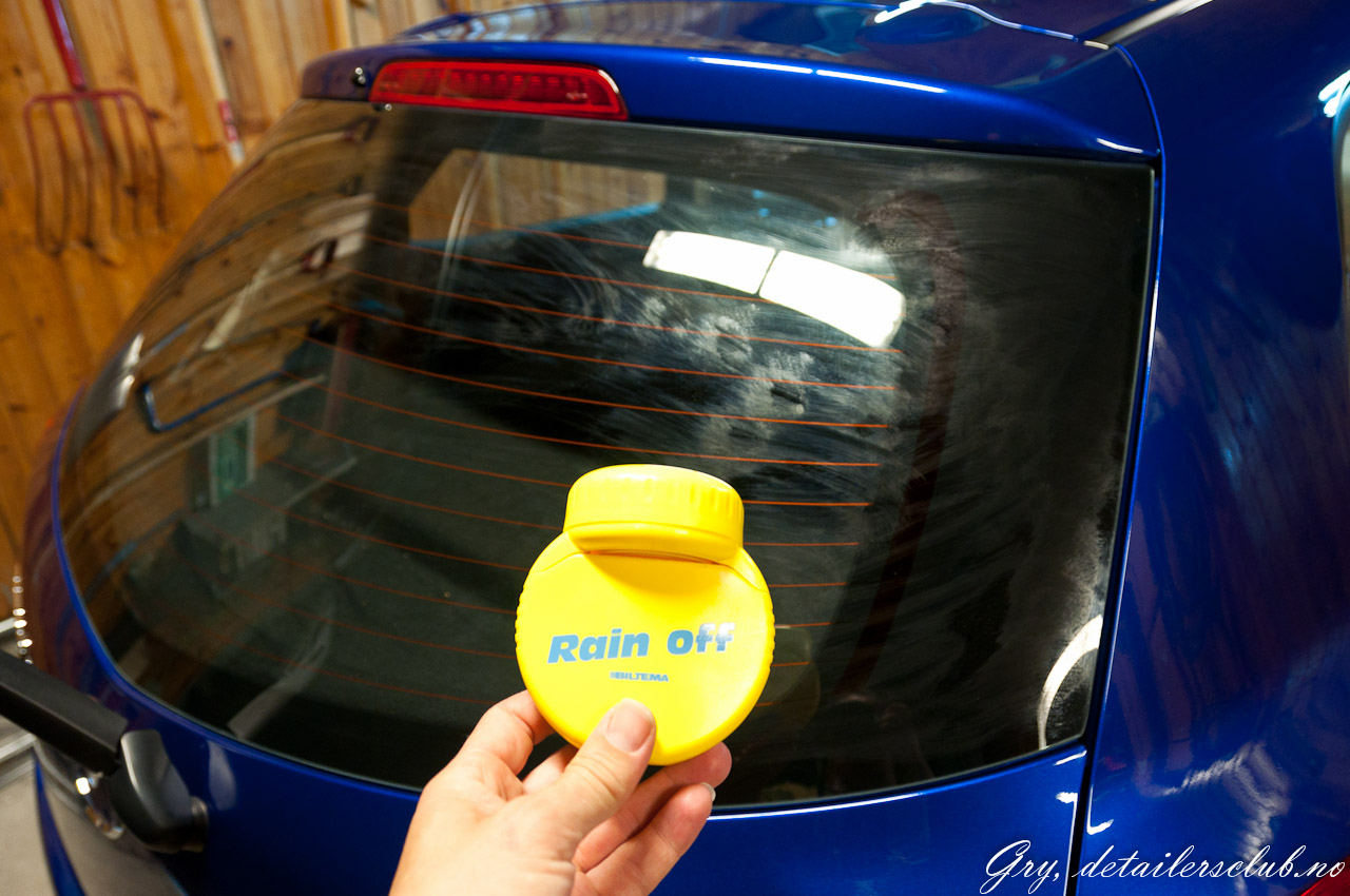

Polerte over både front og bakrute med samme kombo som resten av bilen, da vannet hang i kalkstriper på alle vinduer. La Biltemas Rain-off på alle ruter, var litt usikker på om de ville like ruteforsegling men typen fortalte meg at de bruker Rain-X på brillene når de kjører MG'en.

På de nye felgene la jeg Swissvax Autobahn på yttersiden, ikke noe på gummi da jeg tenkte å spørre om de ville ha noe på (det glemte jeg av grunnen som står lenger ned).

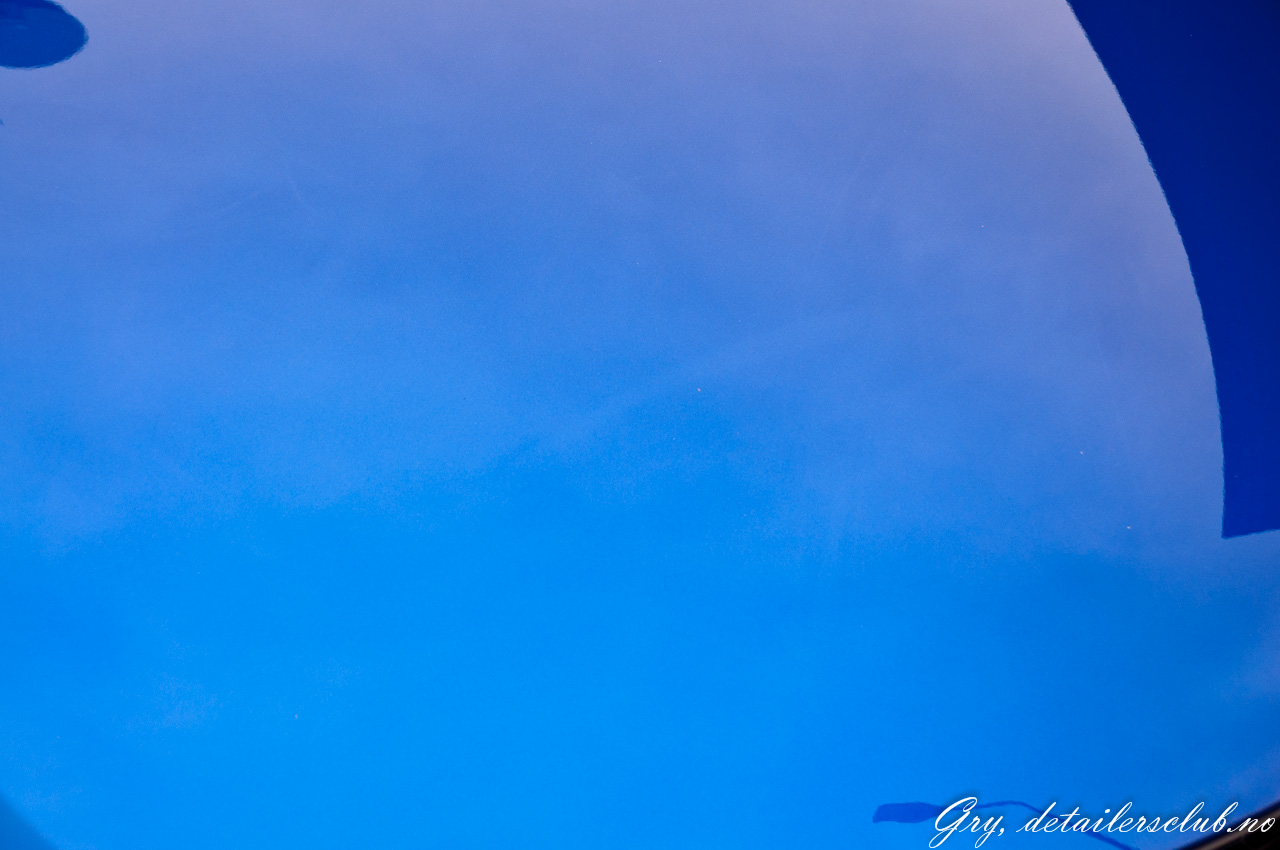

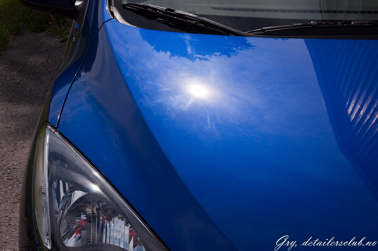

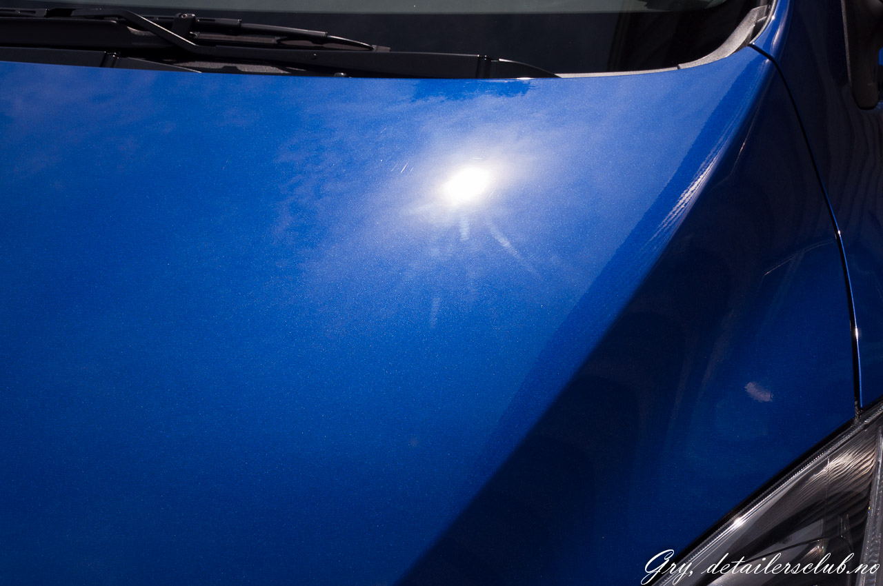

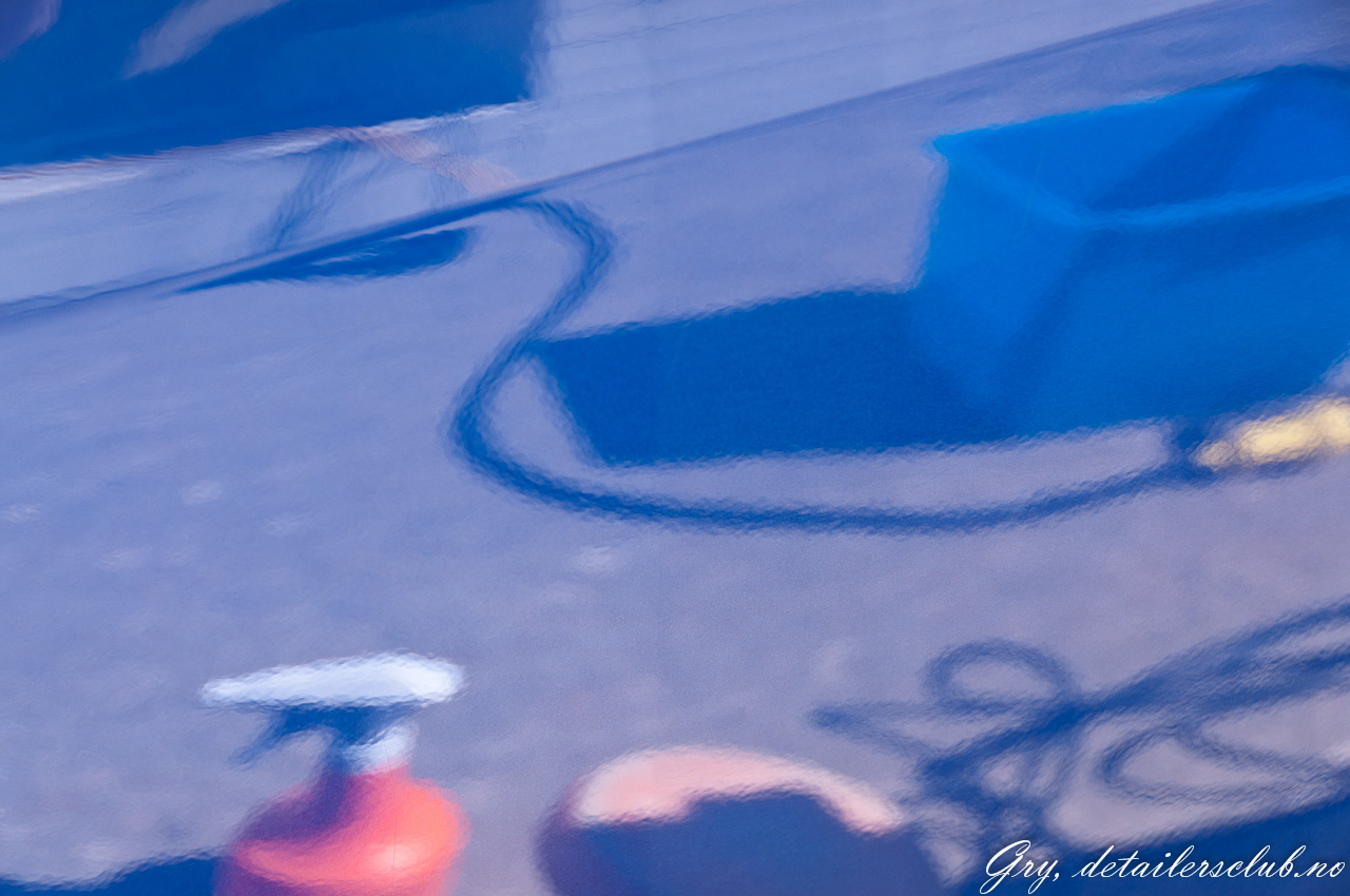

To bilder jeg har herjet mye med for å få vist frem det jeg så utendørs. Dette er panseret, det har blitt skjoldete? Eventuelt har det vært skjoldete hele tida, det var det jeg tenkte først, at her har noen lakket i fylla. Men PTG'verdiene herfra tilsier original-lakk (målte ikke det som jeg vet er lakket, så jeg har egentlig ikke sammenligningsverdier)
Sola kom på da jeg var kommet hjem fra nattevakt neste dag, og fikk som vanlig sure oppstøt da jeg tenkte hologrammer men dette er vokssvetting/voksoverskudd
Jeg kan vel i det minste skrote teorien om at det ikke var varmt nok, for var det en ting det var så var det varmt. Riktignok var det såpass surt den kvelden jeg var ferdig med vokslegging at jeg følte behov for å dra på meg både langbukser og langermet, det blåste heftig og var blitt overskyet. Men inni garasjen var det godt og varmt. Så jeg trøstet meg med at "det blir borte etter en vask"
Nei, det blir det ikke.

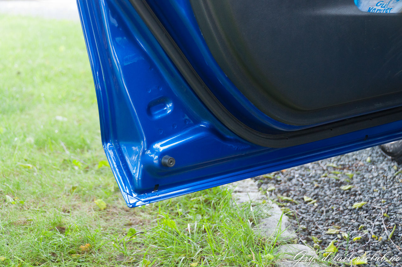

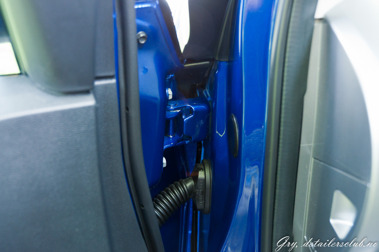

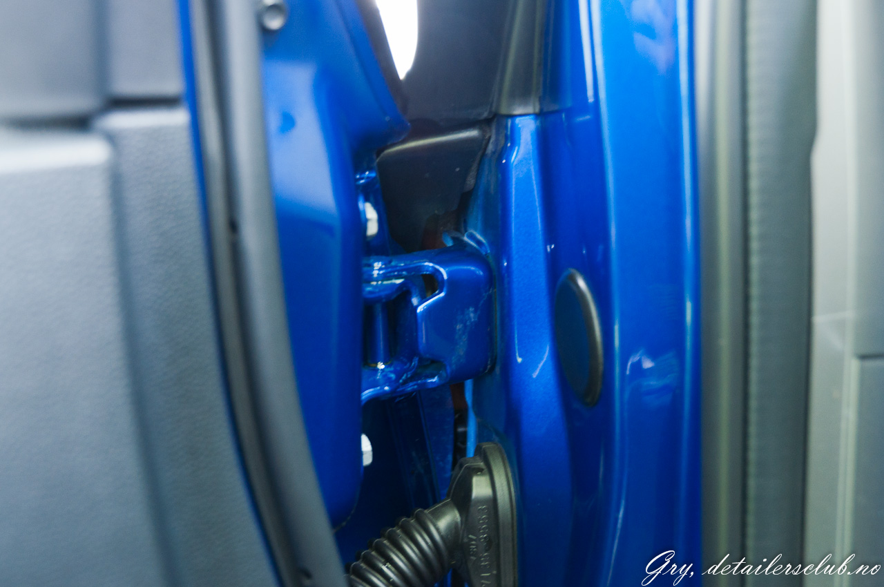

Inni døråpninger

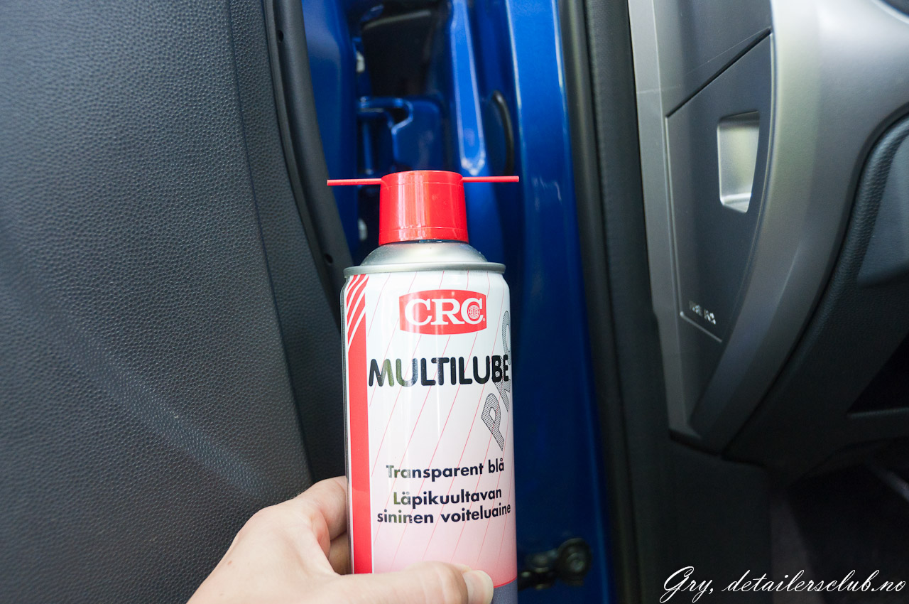

Etter å ha skrubbet av mye gammelt må jeg jo nesten smøre opp igjen
Vanskelig å se lyseblått fett på blå bil. Men Multilube er vanskelig å se på de fleste farger, og tiltrekker seg ikke like mye støv som annet fett.
Motorrommet er sprayet ned med Surfex HD 1:5 og agitert med kost. Dynket i Auto-foam, og vasket med NXT da jeg var ferdig med resten av bilen.

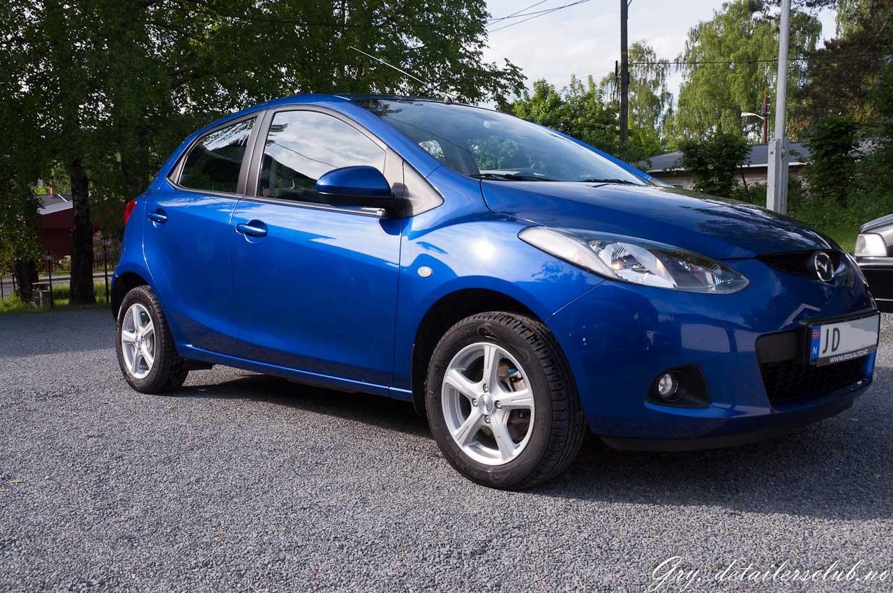

Ferdigbilder, ikke så mange men så er det en utvendig jobb på en liten bil også. Mistet litt motivasjonen av all vokssvettinga må jeg innrømme.

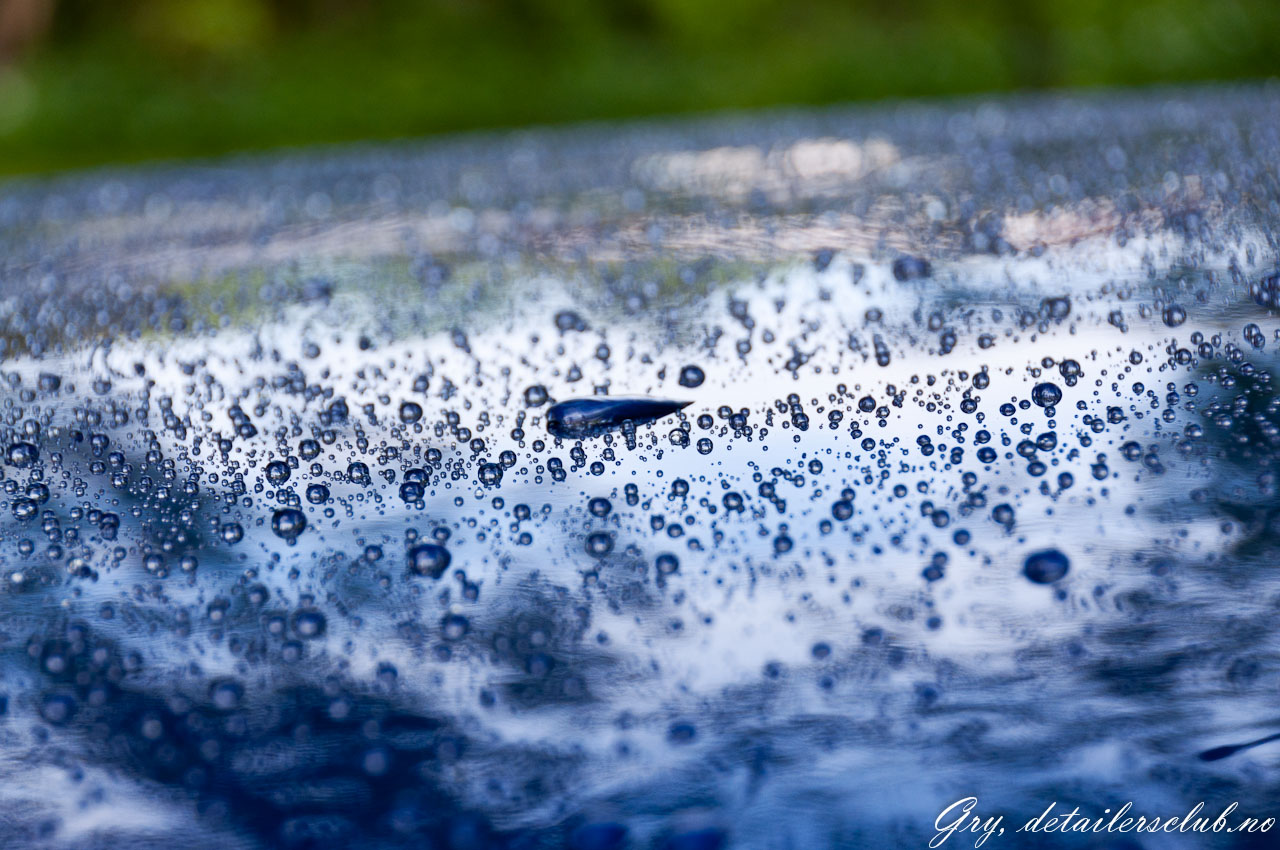

Perling fra vasken

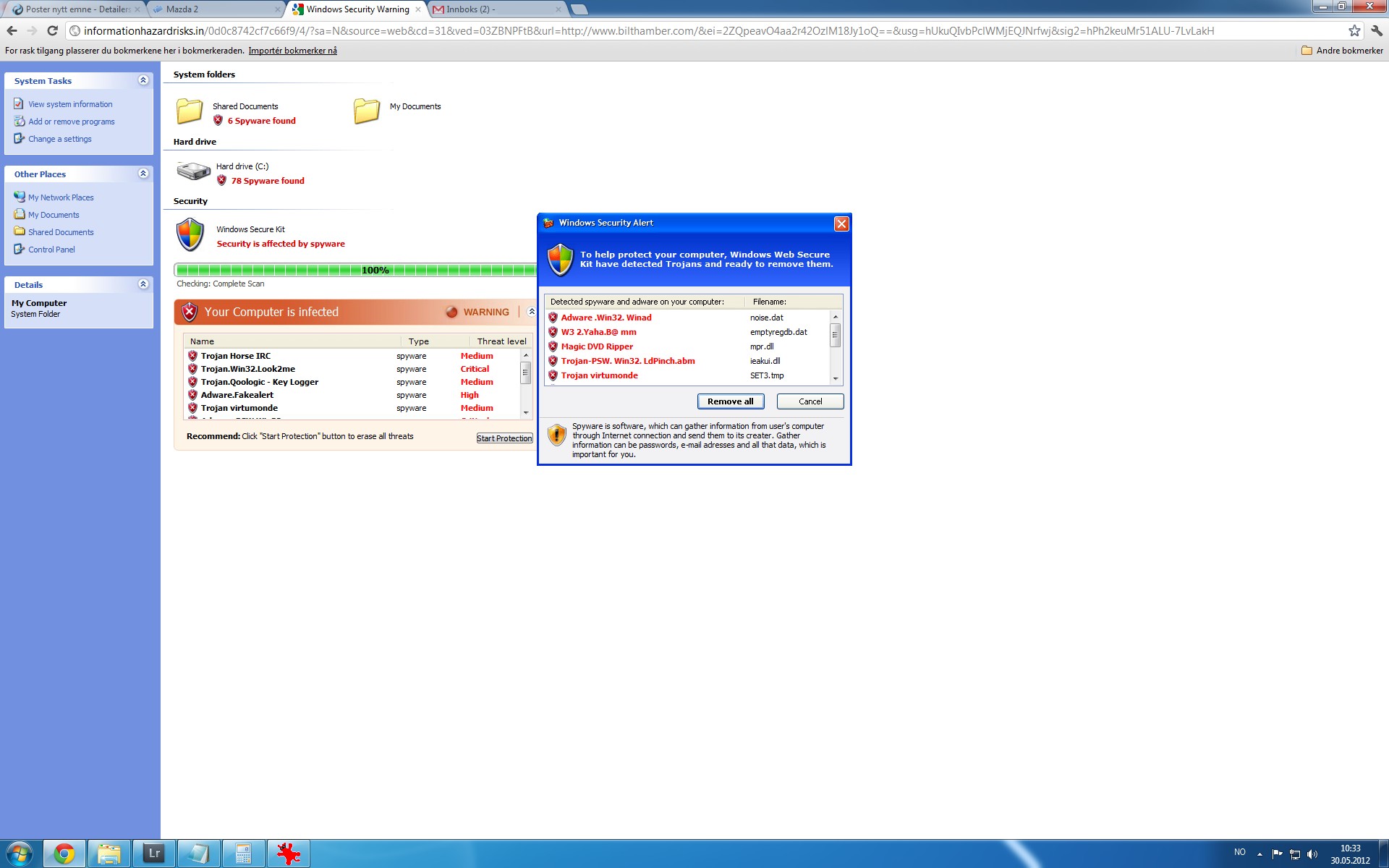

Nå må jeg bruke task manager for å lukke Chrome pga den satans hackdritten, så da skrur jeg like godt av maskina og vasker egen bil som har stått parkert i nesten en uke :fun:
