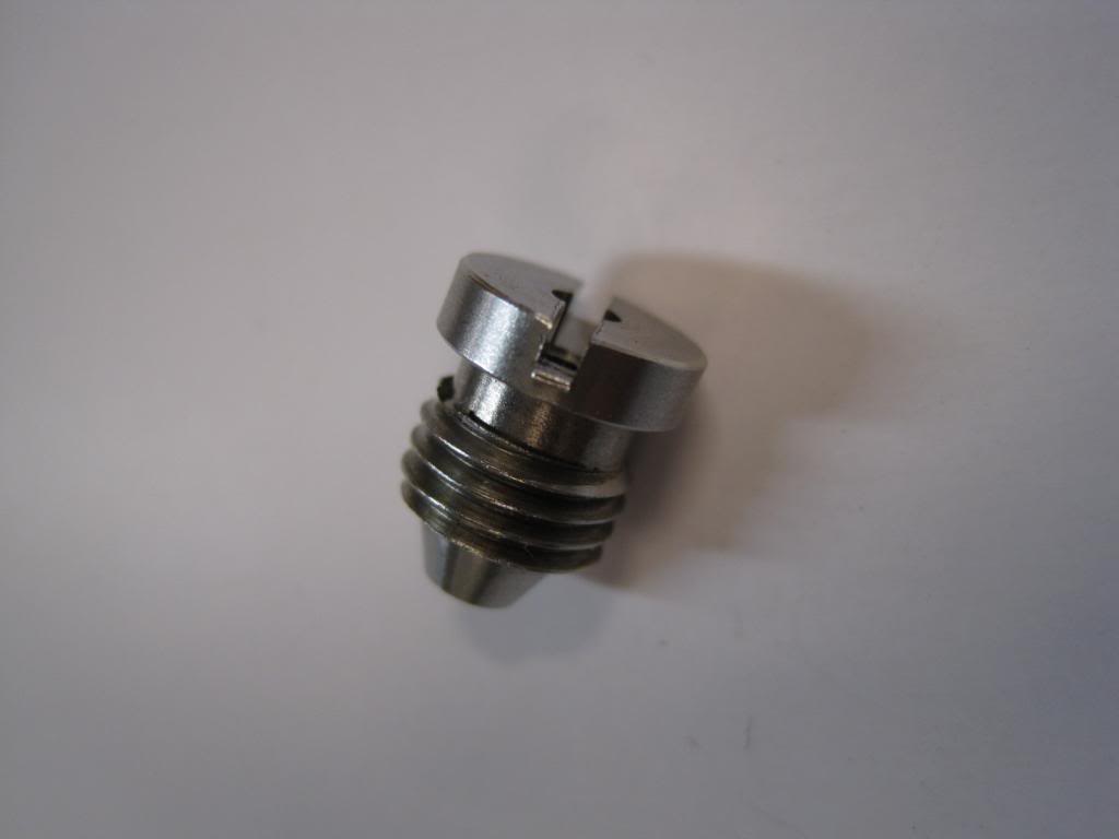

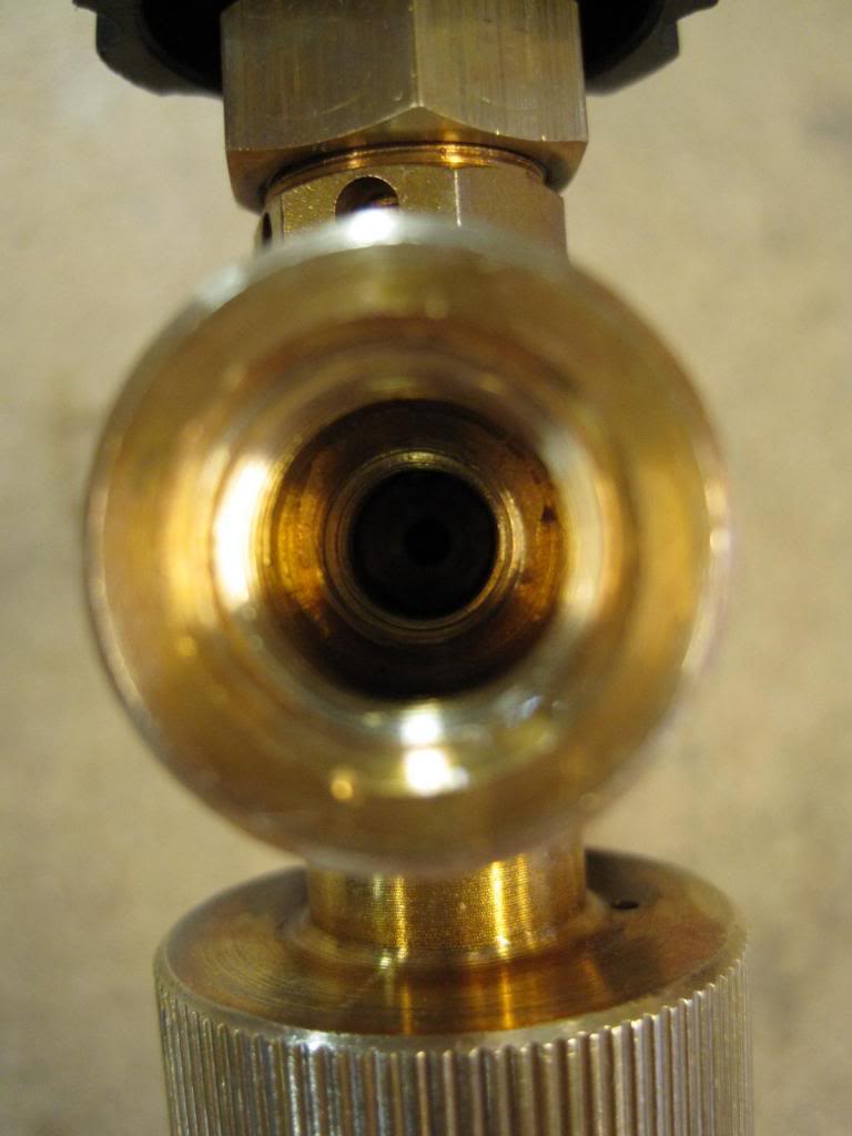

Inni her
Sitter denne lille følsomme karen.
Etter mye om og men og frem og tilbake er konklusjonen:
Den satt for hardt fast. Jeg løsnet den og skrudde den inn igjen, men skru den fast med to fingre. Stopp så fort man merker motstand.Tar du i litt fusker den, løsner du den en halv omregning det samme.
Go figure!?
Men alt ok, nå iallefall, holder trykket og flaska tømmes sakte men sikkert. :)

Jeg overfalt skumkanona mi før jeg dro fra lageret i stad, og den lille terten satt noe inni perkkele fast! Gleder meg til å teste om dette var det som skulle til :fun:

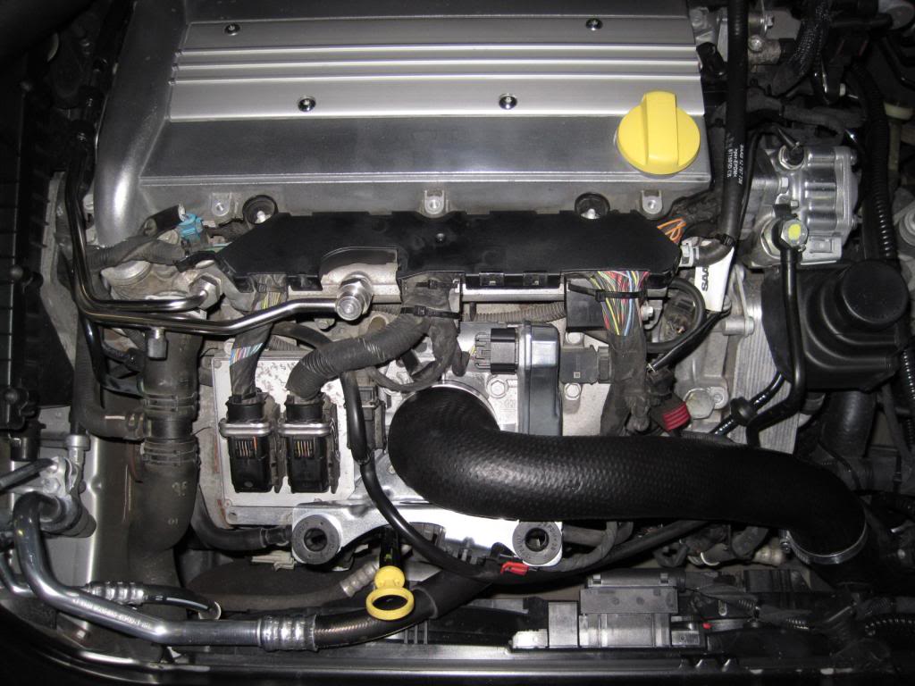

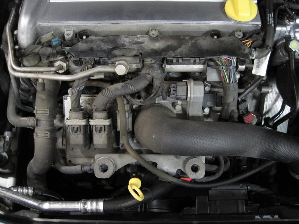

Fikla litt med steinsprang og stått litt på hue i motorromet over helga.
Steinsprangfixing er fortsatt under utbedring, så det får jeg komme tilbake til.
Tok av spjeldhuset heter det vel, noen som mente det var kjekt å få rengjort fra tid til annen. Tenkte jeg skulle få tatt MAF og MAP og noe andre sensorer også, men må få tak i de rette rengjøringssprayene først. De tinga der er visst litt følsomme.
Rimelig møkkete under dekslet.

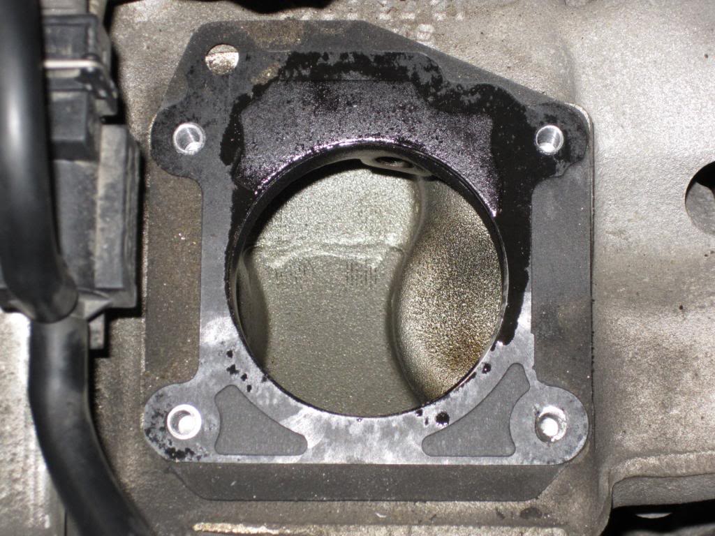

Og det kan vel se ut som om den pakningen ikke er heeelt tett. Får vel få tak i en ny.
Tok av hele huset. Lot spjeldet stå der det sto. Leste et sted at tannhjula var litt følsomme og ikke var så glad i å bli pressa rundt.

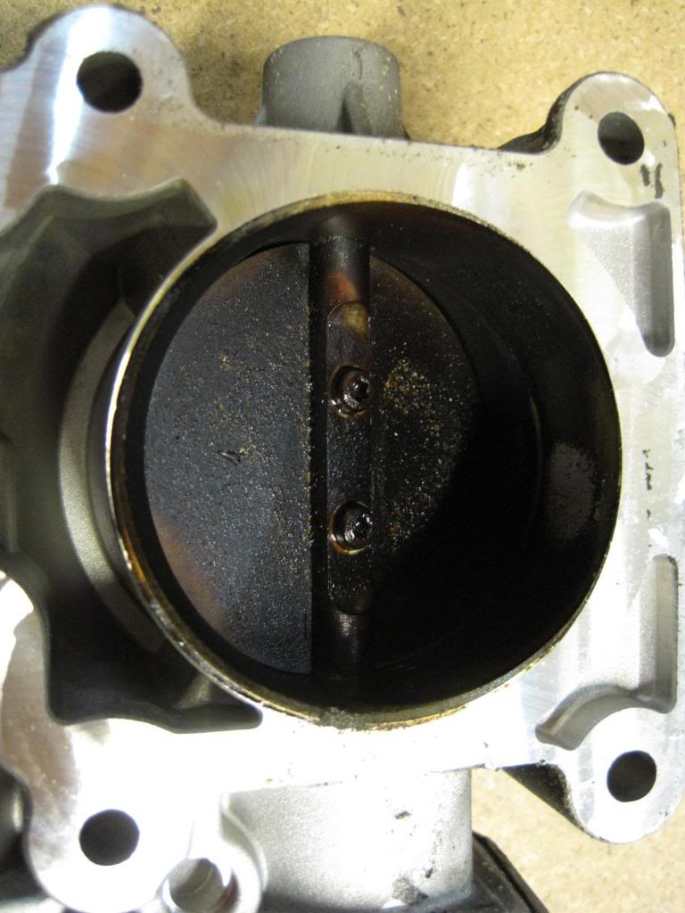

Brukte forgasserrens. Gjorde vei i vellinga den.

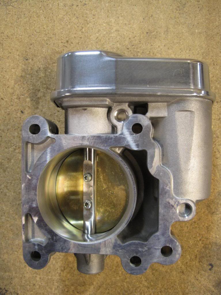

Var ikke såå ille på fremsida.
Betraktlig mere gugge på baksiden.
Frem med tannbørste.

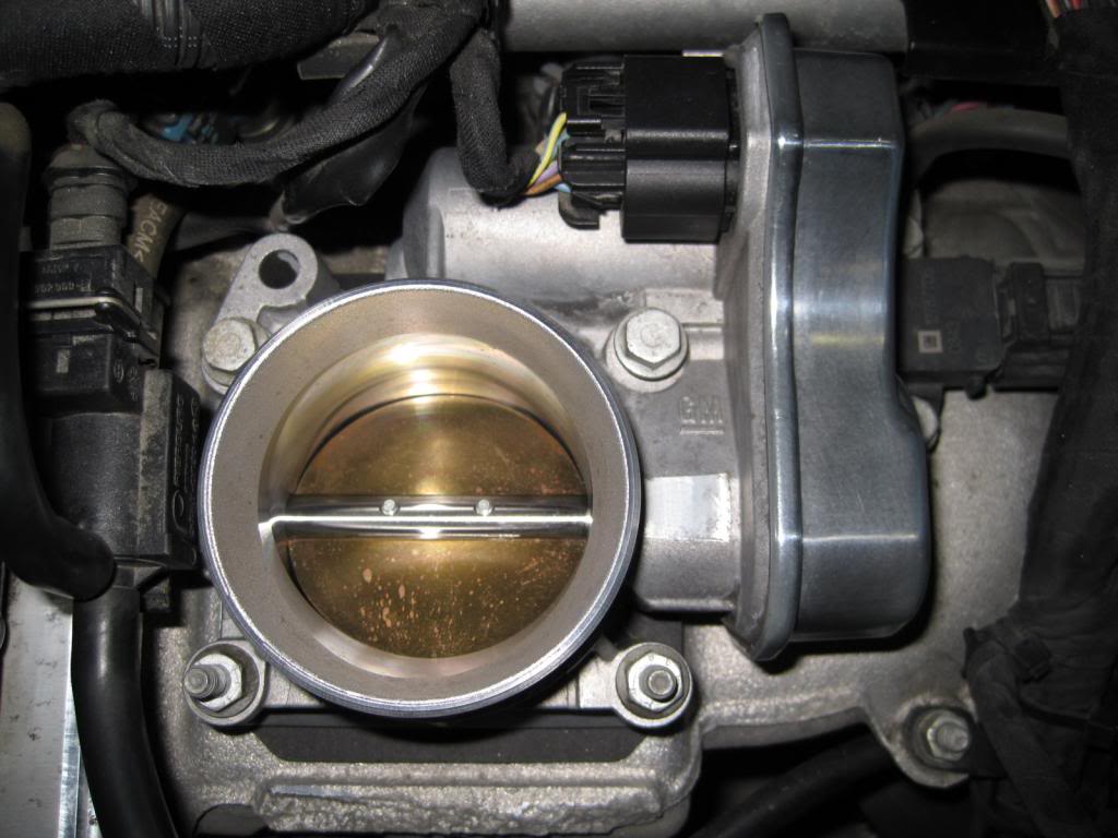

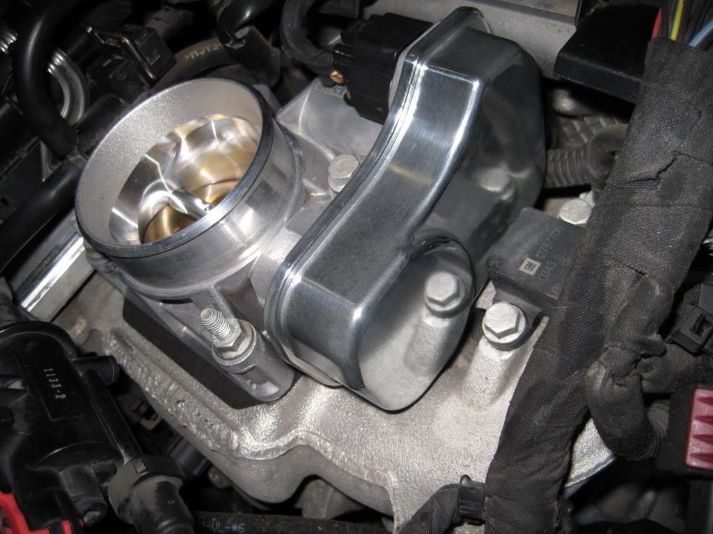

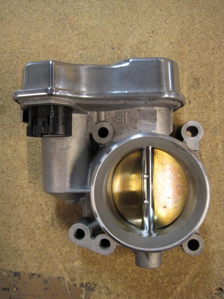

Ren og pen.
Joa, jeg kunne sikkert fått den ennå blankere :)

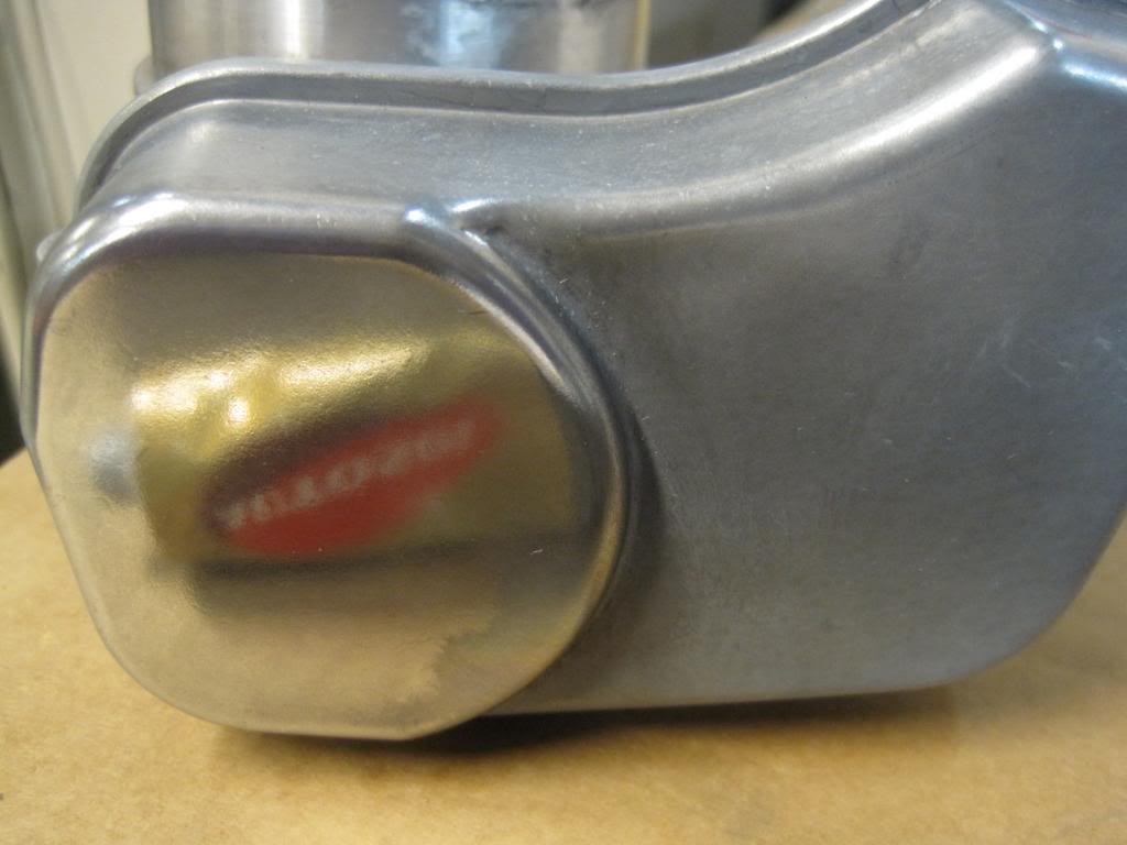

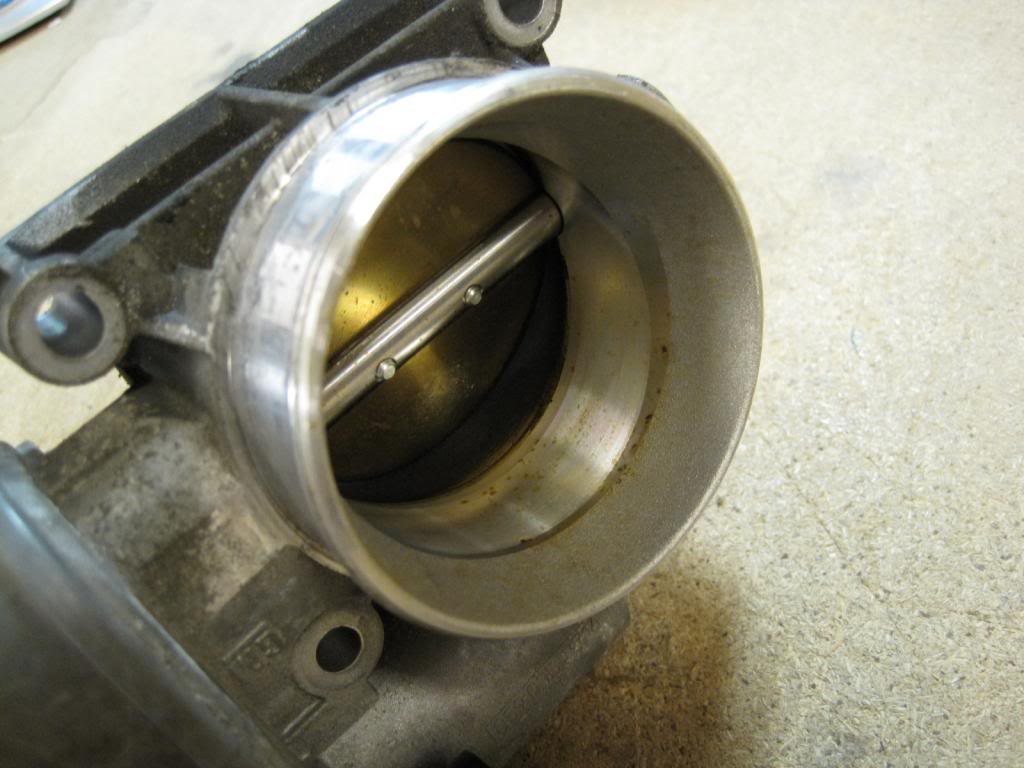

Spørsmål:
På bildet under er det endel sorte små flekker. Disse likner veldig på de jeg var borte i på bremsekalippere også. Og de vil fankern ikke vekk uansett hva jeg prøver med.
Autowheel, Surfex, Prickbort, CarbClean, RustRens, Citrusrens, Trix, ingenting beit.
Andre forslag?
  • DCN Poeng 3
De flekkene er vel oljerester som har brent seg fast i godset... spørs om det i det hele tatt er mulig å få dem vekk uten å slipe.
Nei, ikke akkurat på denne, men jeg testet Autowheel og Trix og de skulle jo ha litt av samme effekten selv om IX nok er sterkere.
Kan jo teste en kveld.
Det er liksom det og malingsfjerner som er igjen i arsenalet ;)
