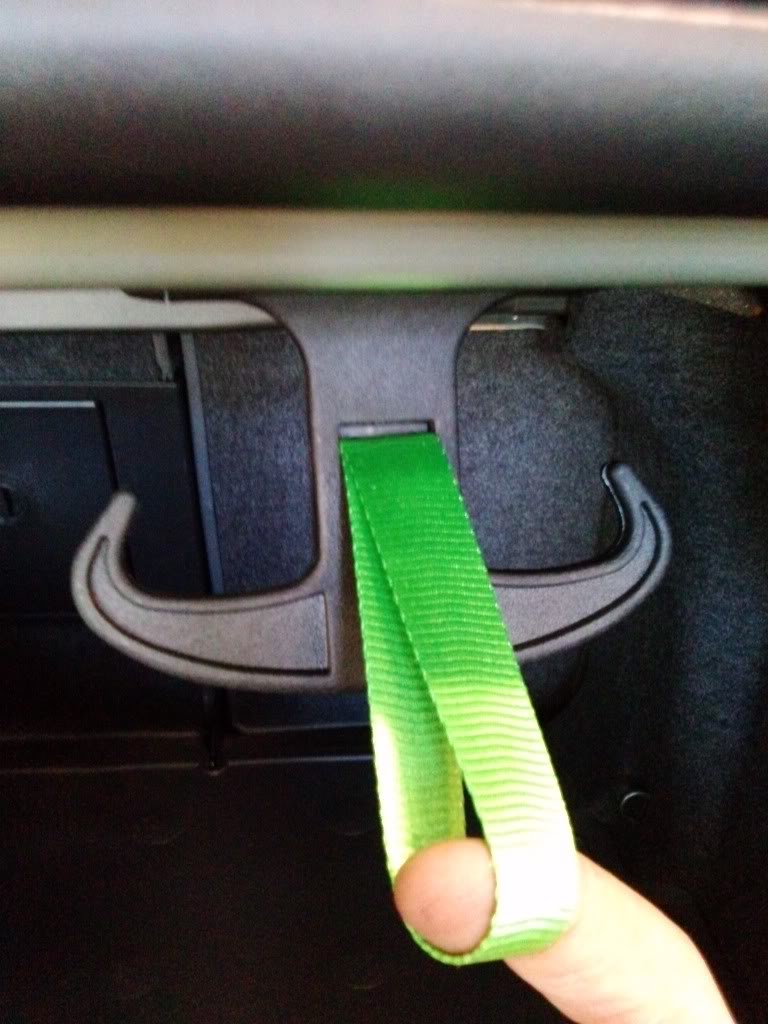

Ser bra ut dette, bsa, bra du fortsetter å skrur på bilen - det liker vi! Trunk bag hook så veldig kjekt ut. Savner faktisk noe slikt baki min. Jeg foretrekker å alltid bruke bagasjerommet til alt av bagasje/varer, men når det bare er snakk om en pose med matvarer er det ikke alltid like kjekt å la den slenge rundt baki der..

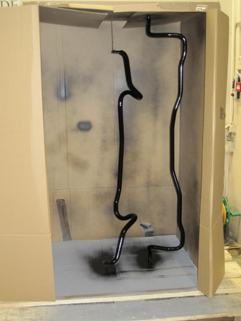

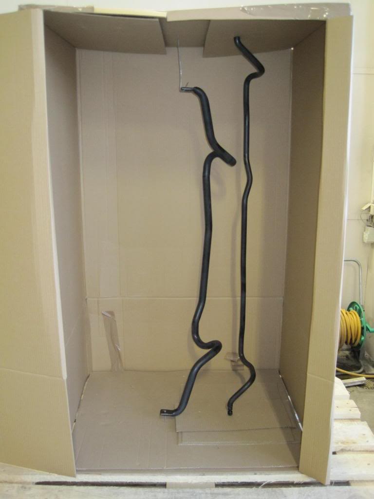

Så bare for å begynne med ting i tipp topp stand så tenkte jeg å slenge på litt sortmailng og klarlakk.
Hadde pensla på litt Bilt-Hamber Hydrate 80 på noen sår non dager i forveien.
Sprayboks med staaaaga.
Festeanordninga på toppen så jeg kunne snu de rundt.

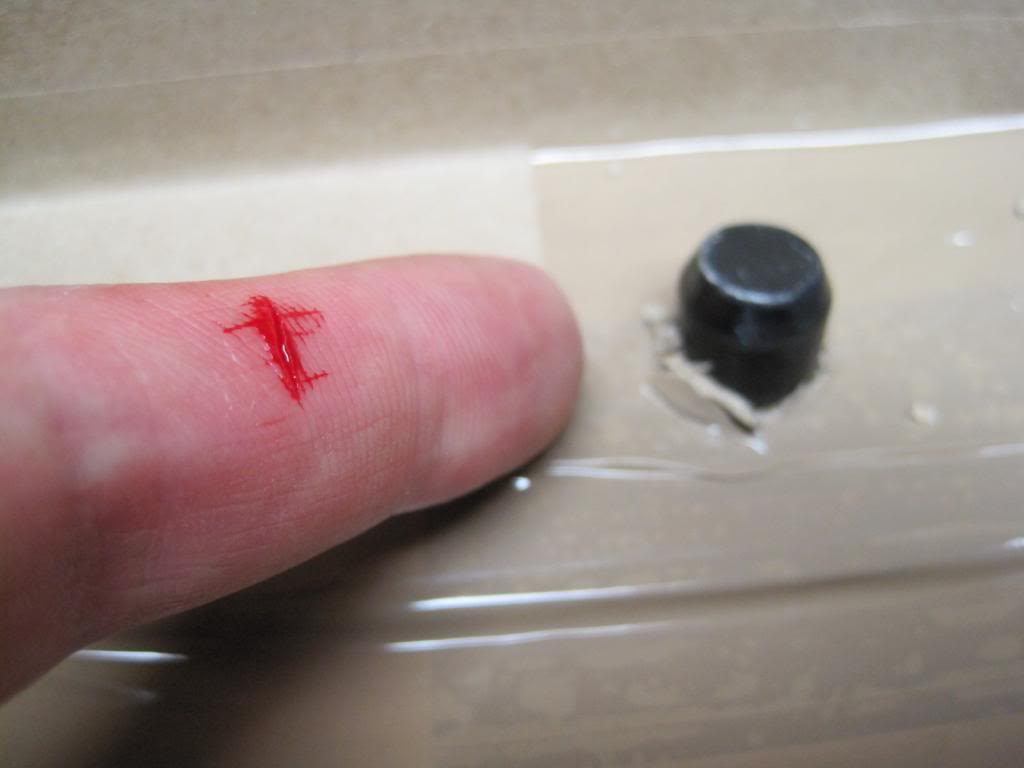

Skada meg stygt i arbeidet med å lage hull. Skummelt med skarpe kniver ;)
Men med sånne plastere er det jo bare fryden med en gang :)

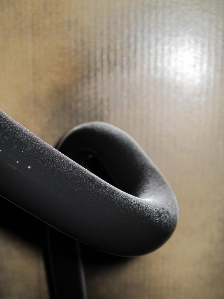

Ferdig etter et par strøk med sort og klar.

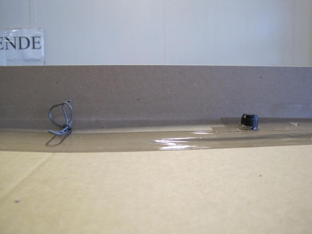

Klarte til å med å få litt "pels" med klarlakken. Vet ikke helt hvorfor det der skjer? Litt for lang avstand så det forstøver for mye?
Men uansett. Det blir vel mere skrammer på de etterhvert. Skulle tro det beskytter litt iallefall :)
Endret av bsa
Har en misstanke om at det er litt for støvete i den pappen dær.
Tror ikke det er det som er problemet. Det virket mer som om klarlakken ikke "blandet seg", akkurat som om den ble for fin og bare la seg oppå? I det jeg sikta på den nærmeste, at spraytåka traff den bak og bare la seg fint helt på toppen?
På en måte lizzom... ;)
Kan tempen spille inn? Lufta litt innemellom slaga for ikke å forpeste lokalet.
Looking good. Ikke bare jeg som får sår når jeg skrur bil ser jeg.
Huska du å riste boksen godt? Jeg står gjerne et par minutter og rister for å være sikker på at lakken er godt blandet.
Edit: Jeg har også noen ganger pleid å "lufte litt mellom slaga", men har ikke opplevd å få slik finish fordé. Sprayavstand brukte du? På de fleste anvisningene jeg har lest har det blitt anbefalt 20 cm.
Endret av Simen
Jeg har også fått lakkpels ved lakking med sprayboks, og kom frem til at avstanden var for stor og forstøvingen for fin. 5cm nærmere og laget ble jevnt og fint.
Bare dra over med noe veldigveldig fint sandpapir for å fjerne pelsen (sitter ikke veldig godt fast) og legg et lag til.
Rista godt og avstanden var på rundt de tyve ja. Men som Christer nevner er det nok forstøvinga som blir for fin. Er jo ikke til å unngå nesten på ting med slike former at man alltid har feil avstand til visse deler.
Tester litt sandpapir jeg:-)
Magne/Otta Detailing
Noen vanlige feil som fører til "tørr" klarlakk eller appelsinhud er for høy temperatur, for lite lakk, for lang sprayavstand.
Blir det for varmt eller for lang sprayavstand vil tynneren i lakken fordampe før den har gjort jobben sin, som er å få alle de små dråpene til å flyte i hverandre. Forstøvingen kan forsåvidt aldri bli for fin..
Han skrev vel ikke noe om at han brukte epoxy grunning? Det hadde nok vært lurt dog.

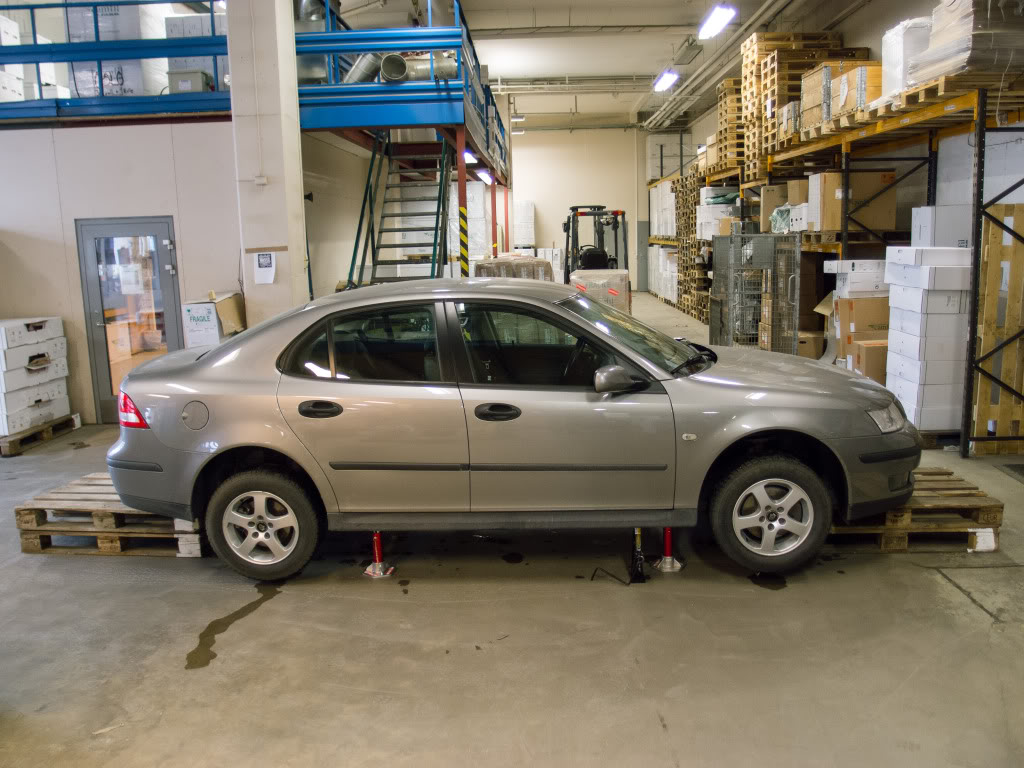

Montering av senk.
Km 108786
06/07.04.2013

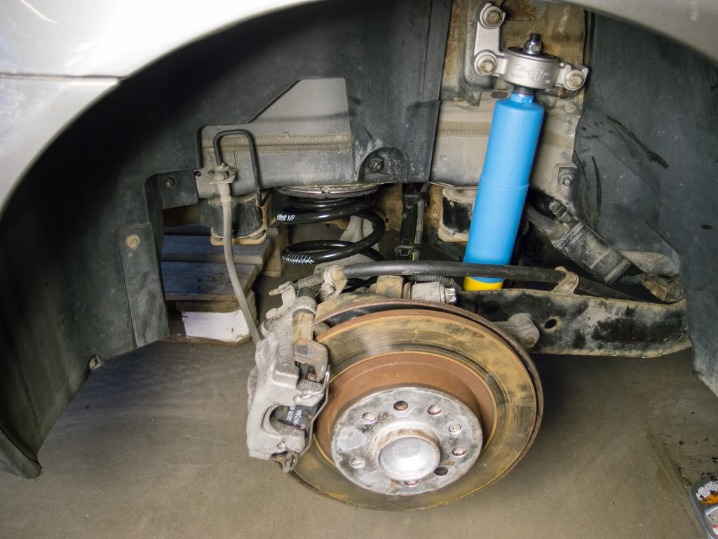

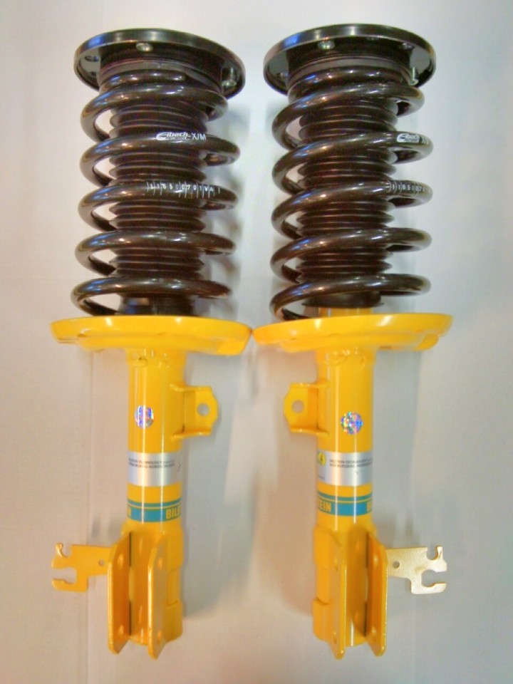

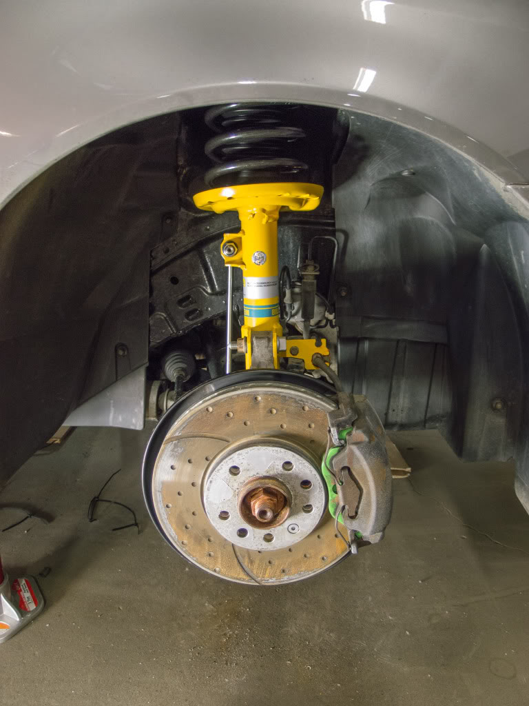

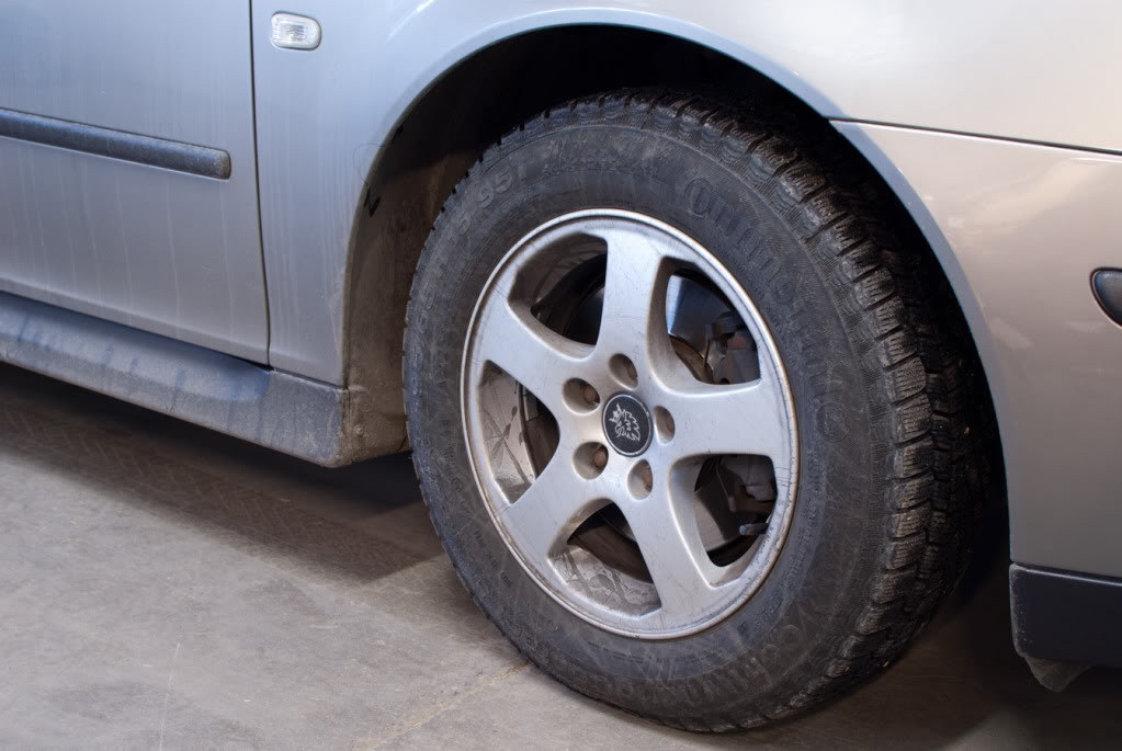

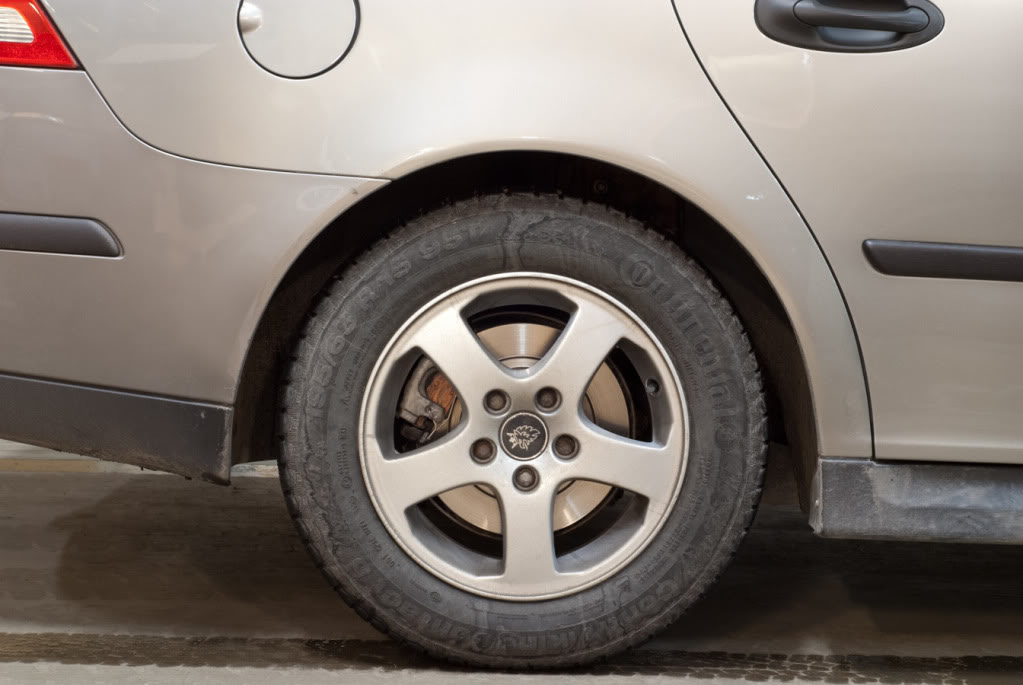

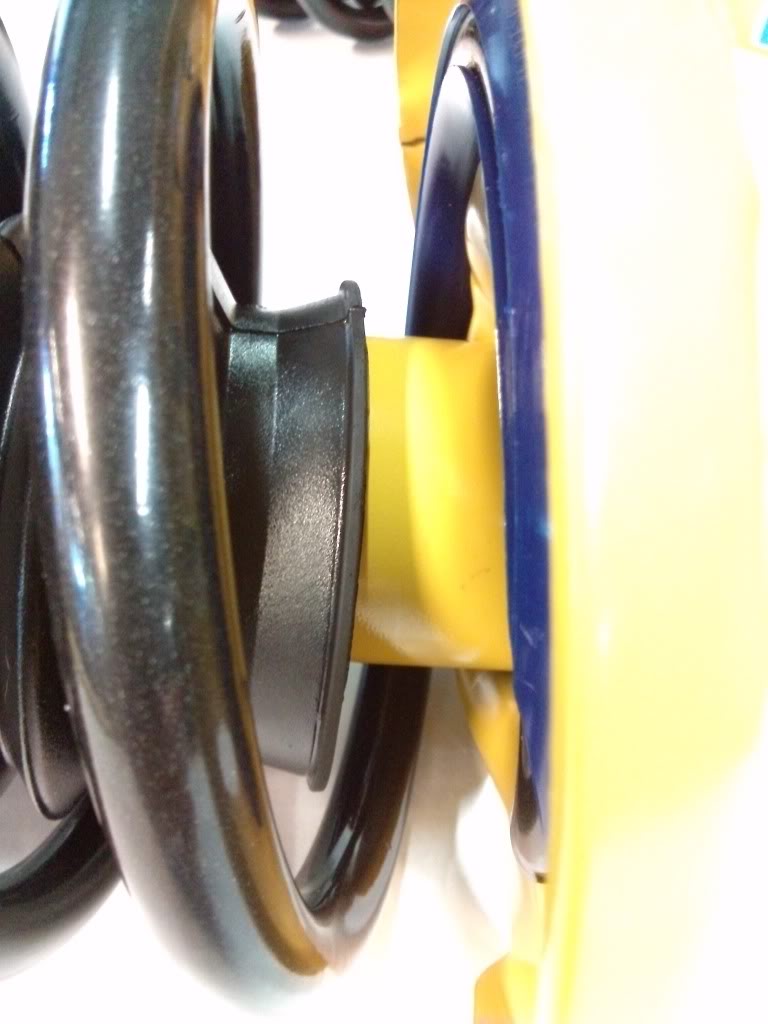

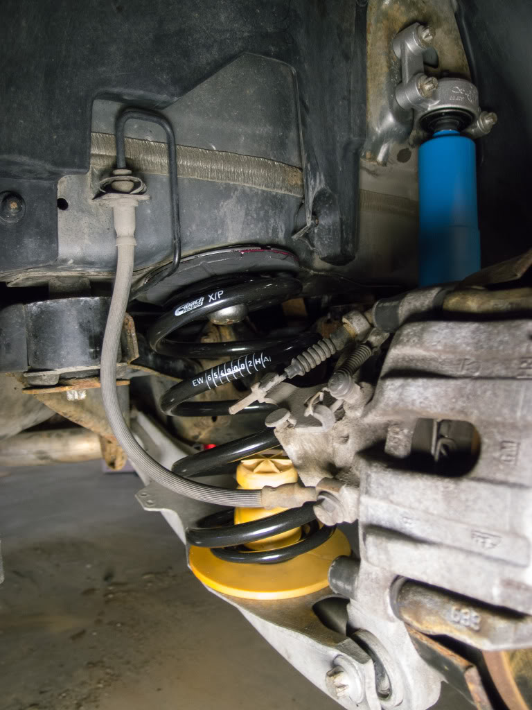

Bilen var klar for litt nye dempere. Og litt lavere dempere.
Etter mye research og frem og tilbake falt valget til slutt på en klassiker-kombo innen miljøet, Bilstein B8 og Eibach fjærer som senker 30mm.
Det holder for meg. Sies å gi et godt kompromiss mellom komfort og sportslighet.

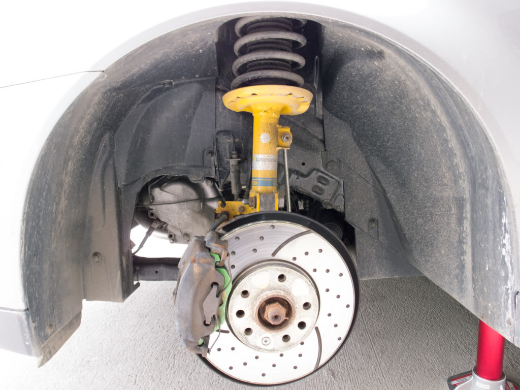

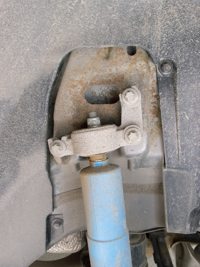

I all iveren går det opp for meg idet jeg tar bildet under at tiltross for å ha tenkt tanken mang en gang, så har jeg ikke tatt noe referansebilde! Dust.
Dette er gamle lokalene. Klar for action.

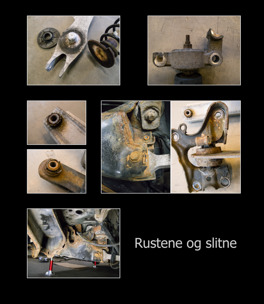

Så var det ut med denne for å komme til diverse staaag og bærearmer. Hadde nok litt mere planer enn jeg fikk tid til, som alltid, så strengt talt hadde jeg vel ikke behøvd det for det jeg faktisk endte opp med å plukke ut, men da fikk jeg vasket litt og sjekket tilstanden :)
Og så var jo planen og bytte ut diverse foringer til PowerFlex, men de satt jo som fanken hele gjengen, og jeg konkluderte med at her må det kraftigere skyts til enn en sånn hjemmemekka gjengebolttvinge.
Litt generell tilstand på saker og ting. Skulle gjerne hatt anledning til å få pusset ned alt dette og utbedret det, men uten egen garasje blir nok ikke det så enkelt.
Driver å undersøker om jeg i alle fall kan kjøpe diverse bærearmer brukt å pusse opp å få satt i PF for da kan jeg nok få bytta de selv i løpet av en helg.
Så jeg byttet det jeg hadde nytt av og skrudde alt i hop.

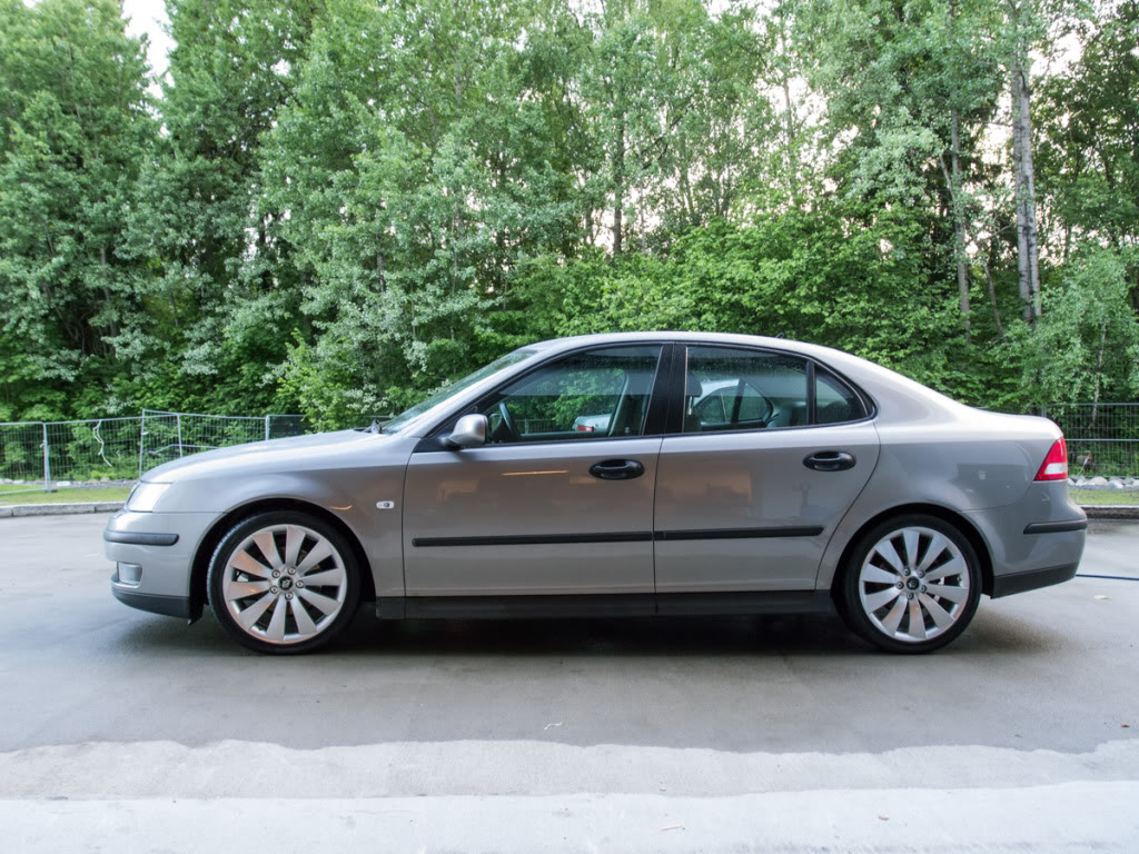

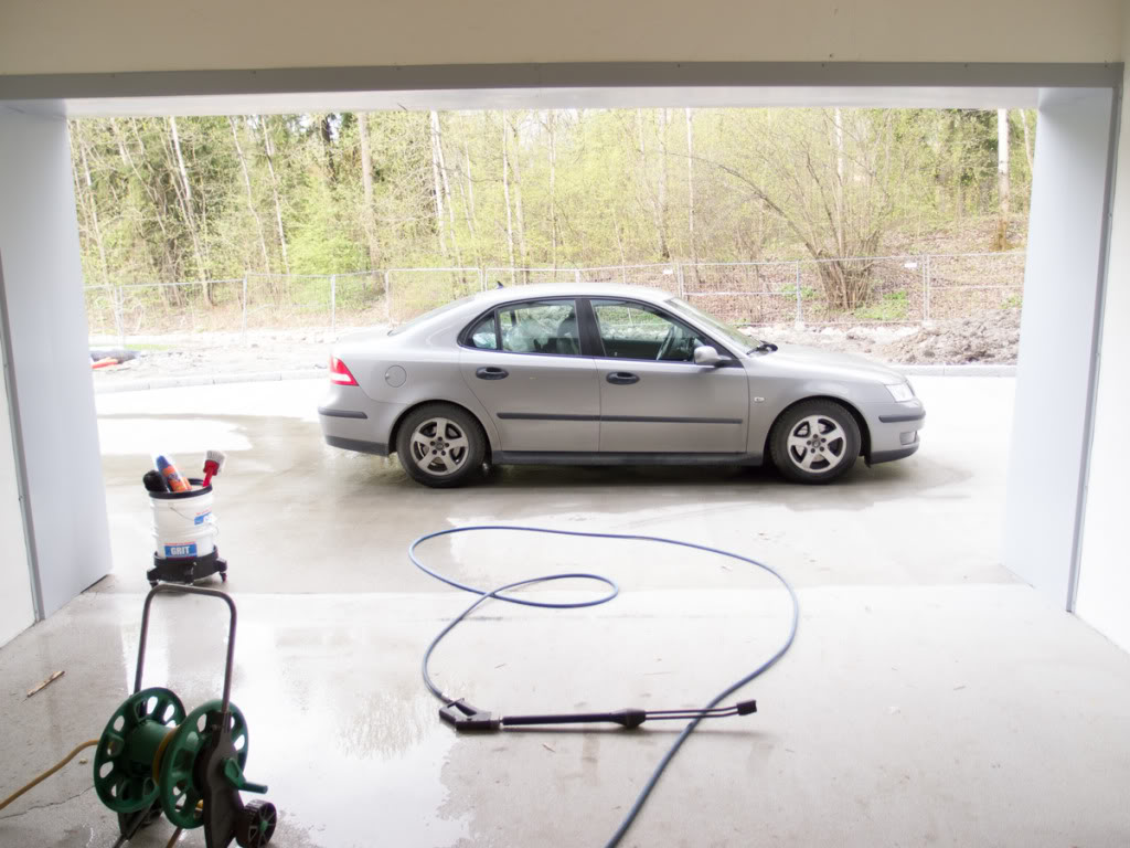

Og her er et tatt for ikke så veldig lenge siden, utenfor nye lokaler, og ting har vel fått satt seg noget. Litt bedre ble det nå synes jeg, men jeg ser jo at dette er milevis unna hva andre her inne foretrekker ;)
Sommerhjul er på vei så da håper jeg det blir enda litt mer snazzy ;)
Erfaringer så langt er forsåvidt gode.
Før var liksom litt duvete, som en båt i litt slappe lange bølger.
Nå er det nok litt mere risting. Som en kjapp båt i småbølger. Bilen plukker nok opp flere ujevnheter, men demper de fortere, så det blir vel litt ta og gi.
Får vel ikke i pose og sekk her heller ;)
Men svinger er jo stas nå da! Blir liksom guida fint inn og skutt ut. Ikke den følelsen av å skli ut som en hadde før :)
Da fikk jeg smokka på en slik ein i dag. STAAAAAAG :)
Er liiitt skeptisk til hvor mye forskjell den utgjør, men innbilte meg at det blei litt..strammere på et vis. Men det kan være noe jeg ønsker å kjenne. Den kunne også vært foruten speedparts logo, men litt tøffere blei det nå nedi der ;)

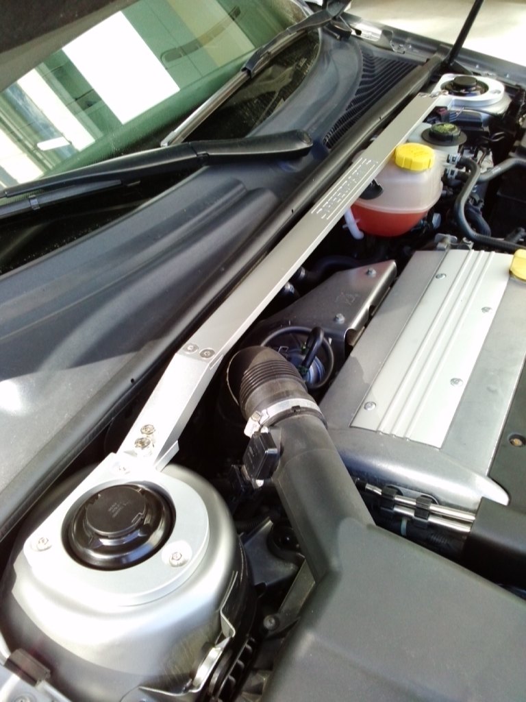

Stab stag på tvers i motorrommet pleier iallefall å være ganske merkbart, så du får kjøre litt med det å se om du kjenner forskjell.
Syns senken så veldig bra ut :)
Mercedes Benz W211
Suzuki GSXR1000 K7
Ser bra ut med senken ja. Men du merka ikke noe særlig forskjell på tårnstaget altså? Har vurdert en slik selv, men høres litt ut som jeg dropper det..
Takkeg og bukkeg :)
Nå har jeg kun kjørt hjem fra jobb så det er jo dustete tidlig å si noe som helst når jeg tenker meg om ;)
Men innen SAAB så er det litt ulike tilbakemeldinger på det. Noen sier de merker stor forskjell noen ikke mye. Vet ikke om det kanskje har noe å si hva slags dempere man har, stort og lite forbedringspotensiale?
Og effekten vil vel være ulik fra bil til bil...?
Får kjøre en stund og så ta det av, se om man merker noe da ;)
Skal få slengt på nye hjul i morgen hvis alt går etter planen, så da blir det snaz håper jeg :D
Endret av bsa
Jeg har tårnstag i Galanten min og ikke i konelanten, og jeg synes generelt sett at min bil krenger mindre med litt inspirert kjøring i svinger. Nå er min også senket og dermed en del stivere enn konelanten i utgangspunktet, men jeg syntes også at den ble mindre wobbly etter at jeg fikk staget på plass. Føles mer... tja, direkte og konsis enn tidligere. Kanskje.
Føler uansett det er mye placebo her, men det ser uansett tøft ut når man åpner panseret og gir litt "whoa" før man legger merke til at det sitter en symaskin under staget...

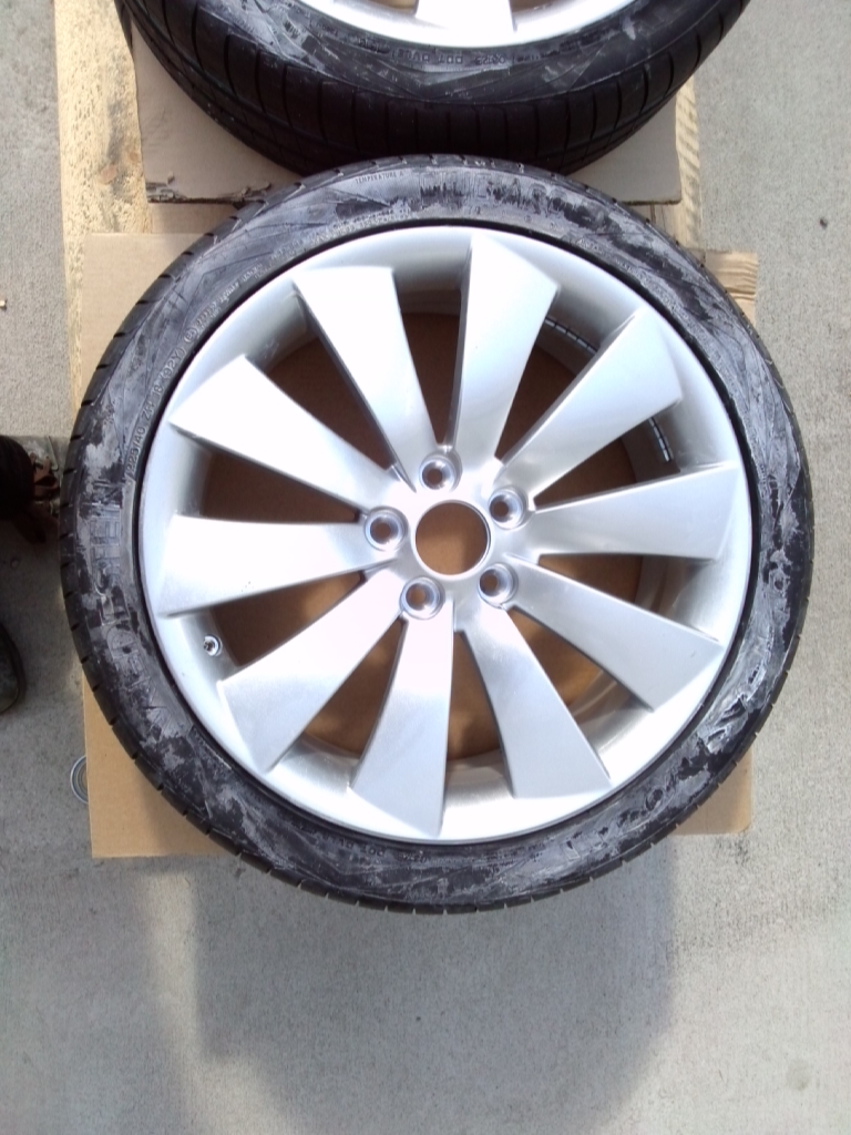

Da var det endelig tid! :)
Nye felger og splitter nye dekk. Felgene kjøpte jeg i fjor, men hadde såpass med dekk igjen at jeg ventet til i år med å kjøpe noe.
Var veldig mye frem og tilbake, men valget falt tilslutt på Vredestein Vorti. Fikk jevnt gode omtaler og til 1056 pr dekk var jo ikke prisen gæli heller. Pluss at de så schtilige ut og det er jo det viktigste :)
Bestillte via dekkonline og det skulle ta en mnd nesten, før de endelig klarte å finne ut hva som hadde gått galt, bestilte de på ny, og endelig få de levert.
Og da kom de egentlig ganske kjapt :)

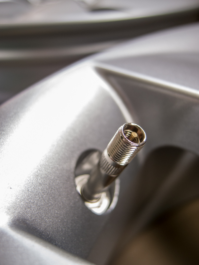

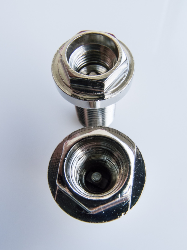

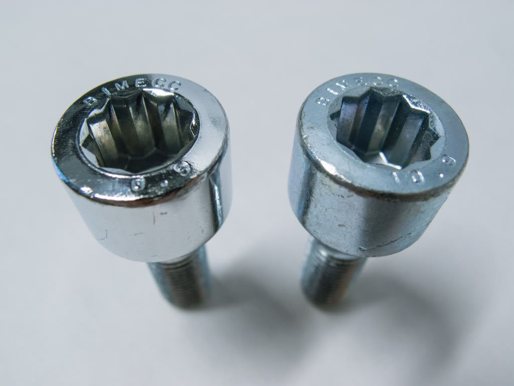

Lette også etter lave/usynlige/flush ventiler. Og fant de tilslutt hos Mekonomen til den nette sum av 430kr. Neppe billigst i byen.
Måtte tilbake med den fremste, den ville ikke på plass skikkelig, var litt snodig produsert.
Pipa ville ikke skikkelig på, blei stående litt skjevt, og jeg endte opp med et lite sår da pipa har riller rundt.
Og jeg som gjorde dette selv for at dekkfolka ikke skulle slarve rundt med verktøy i hui og hast å lage riper. Oh the irony! :(
Men, fikk de på tilslutt og blei jo ikke så ille. Litt mere snaz enn de sorte tårna iallefall. Så får vi se hvordan de klarer vær og vind da...

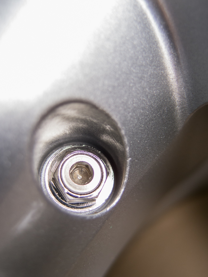

Følger med en forlengelsesknert, som også har en liten hex på seg til å fjerne innerskruen slik at gjenger og ventil er beskyttet. Litt fiklete med sånne smådeler, men det er nå på sommerhjula ;)

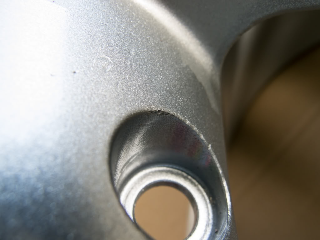

Og det kan se ut som uhell skjedde. (ifølge tråd om emnet her).
Flere felger hadde merker, men dette var den værste. Ikke rare greiene men dog.
Jeg nevner ikke navn og jeg gjorde heller ikke noe med dette siden skadene var på baksiden og relativt små. Pusset lett over og la på litt klarlakk. Så får jeg holde et øye med de. Blir vel flere skavanker iløpet av en sesong eller to uansett.
Ikke noe skader på fremsiden, kanskje fordi de hadde brukt plenty av lube.
Men dette gikk greit bort etter en runde Surfex.

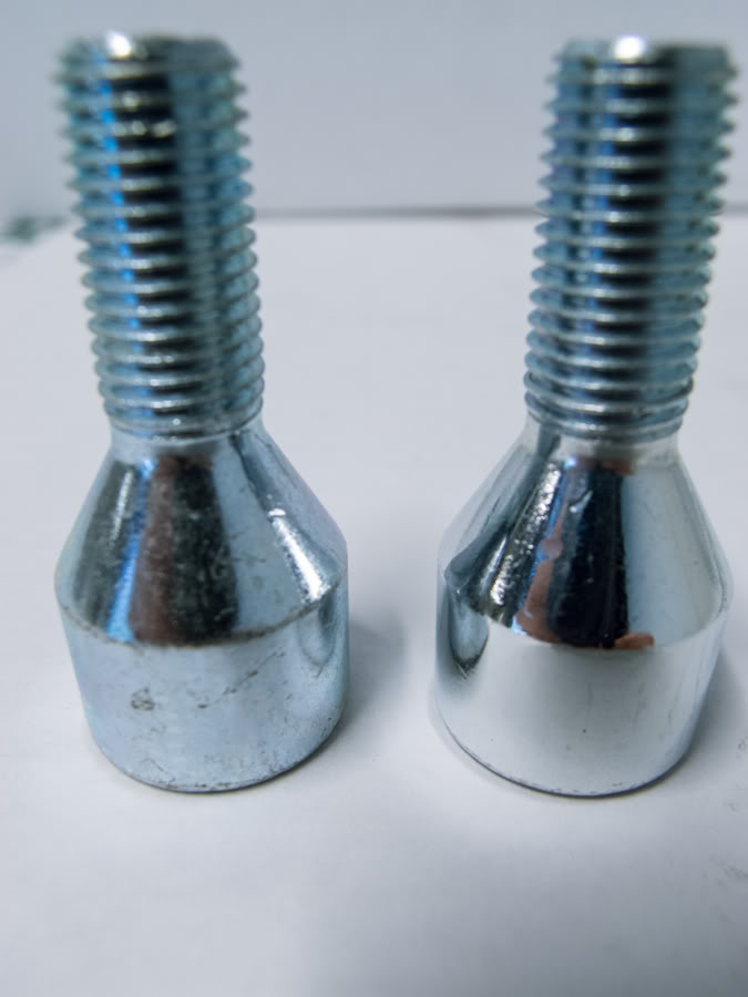

Noe positivt kom nå ut av denne sjappa. Fikk bestilt noen nye hjulbolter. De fikk de herifra.
35 kr stk hvis noen lurer.
Disse måtte seff poleres litt. Meguiars metal polish to the rescue :) Ble forseglet med litt Rejex som jeg hadde liggende.

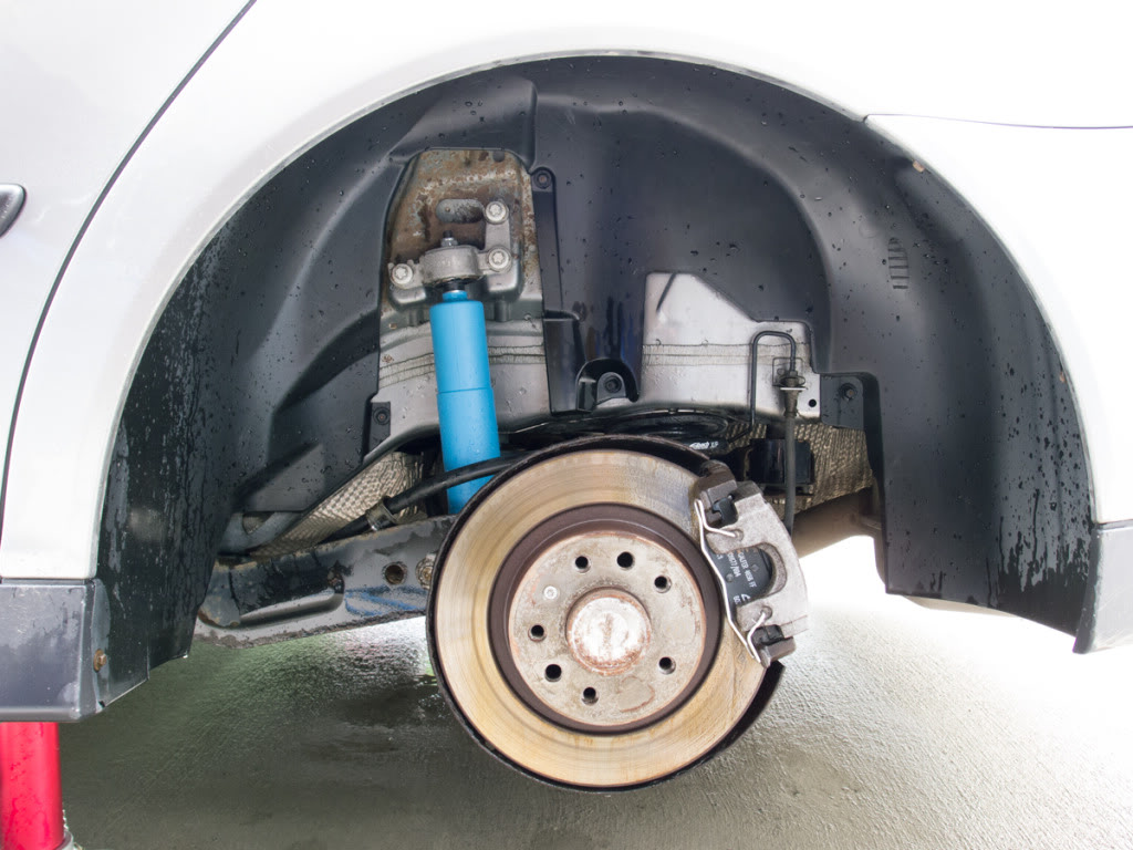

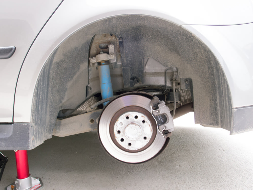

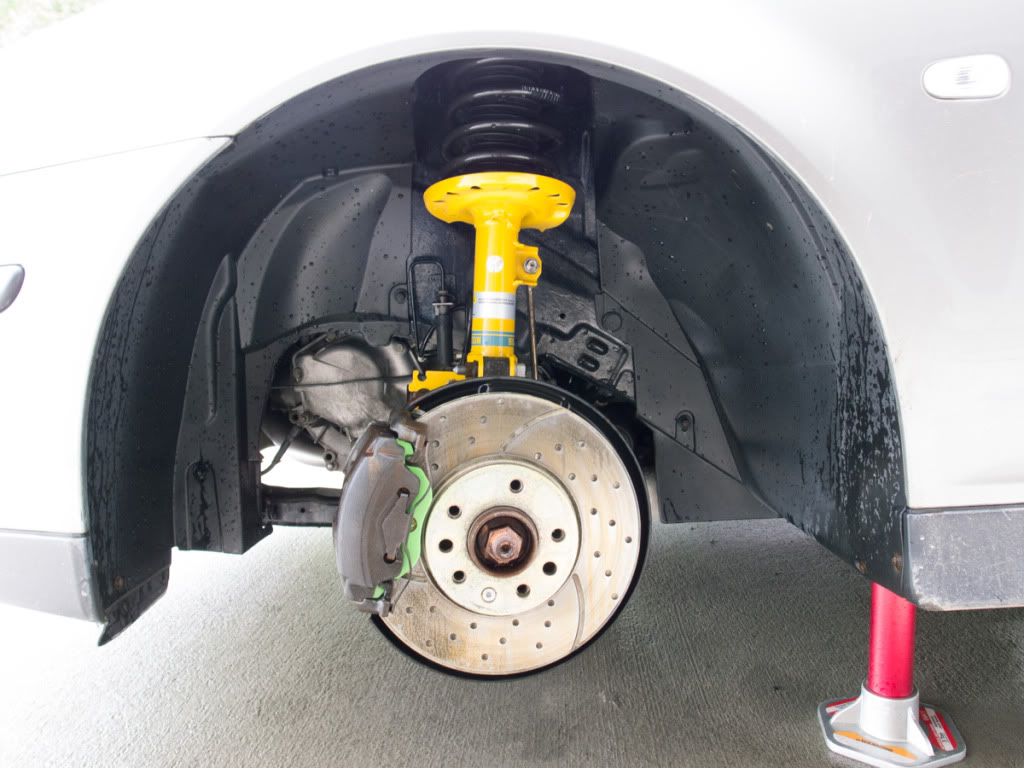

Så var det selve hjulskift og påfølgende hjulbuevask. Det ble en runde PB, en dæsj Iron X, før jeg avsluttet med Surfex 1:5 og div børster. Før og etter.
Ser ut som jeg bør ta en session med litt rustbehandlig bak også som jeg gjorde foran.
Dempere ble behandlet ved montering for ikke så altfor lenge siden, og så ut som de slapp møkka veldig greit så jeg la ikke noe ny beskyttelse på der.
Hjulbuene skulle hatt en runde med Owatrol, men før jeg gjør det må jeg fjerne noe overspray jeg fikk med på kjøpet, og det rakk jeg ikke i kveld. (heller...)

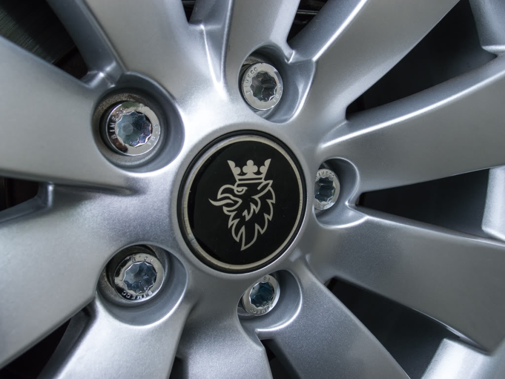

Så ble ting satt sammen med riktig moment og litt alupasta her og der og ta-da :)
Og nei, bilen er ikke helt rein, men den blei det noen dager senere ;)
Synes de ble ganske stilige. Var litt bekymra for at de skulle bli litt for barske til bilen min som ikke akkurat er den mest sportslige varianten av 9-3ss. Disse felgene gjør seg på biler meg litt mer kontrasterende farge, på min glir de liiitt i hverandre, men dog :)
