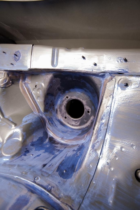

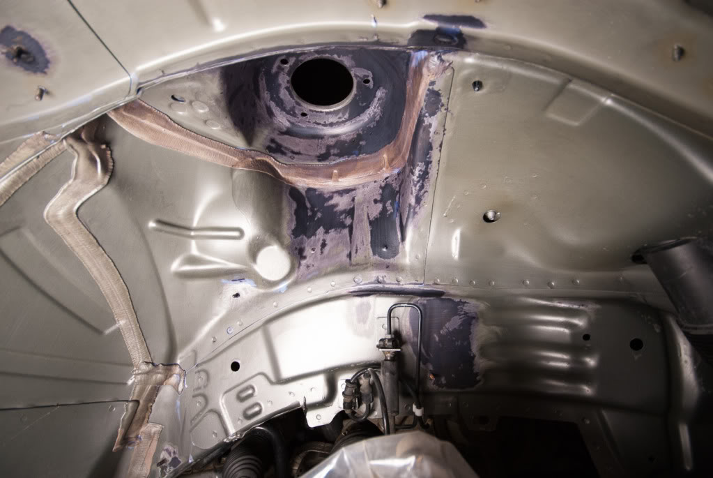

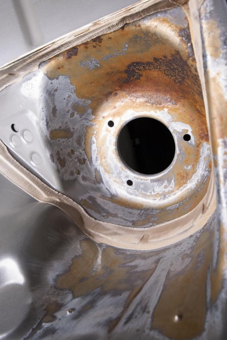

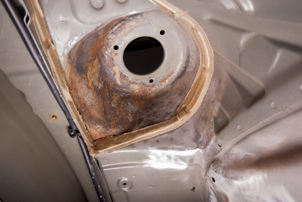

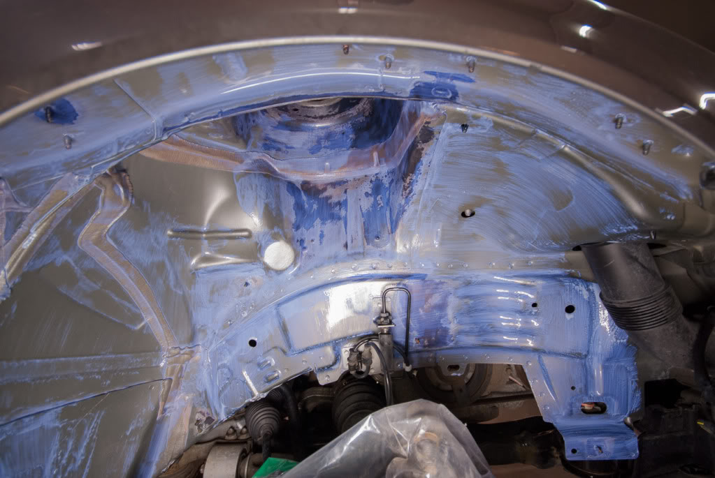

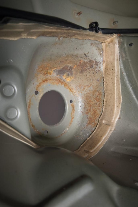

Som en forberedelse til våren og nye dempere, stakk jeg hue oppi tårnet en kveld og fant ut at der måtte det utbedres litt.
Fikk litt tilbakemeldinger i en tråd om at dette ikke var faretruende, så går det gæli så skylder jeg på Kawa ;)
Utgangspunktet passasjerside:
For det meste var det bare små rustbobler under lakken, men noen områder stakk litt dypere.
På disse flekkene var det akkurat som om rusten hadde bygd seg opp i et tykkere lag som lå for det meste utenpå metallet. Dette funket ikke å pusse vekk. Løsningen blei ei øks (i mangel av en hammer og noe bedre alternativ) og da datt det av i flak som sikkert var et par mm tykke. Uten at det så ut som om det hadde gravd seg tilsvarende mm ned i metallet?
Noen som kan noe om rustens fysikk? :)

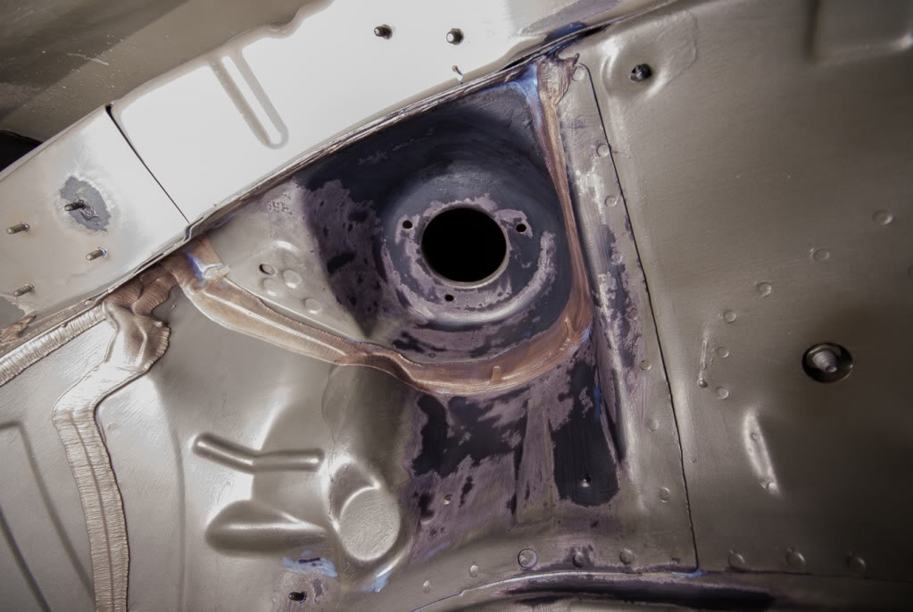

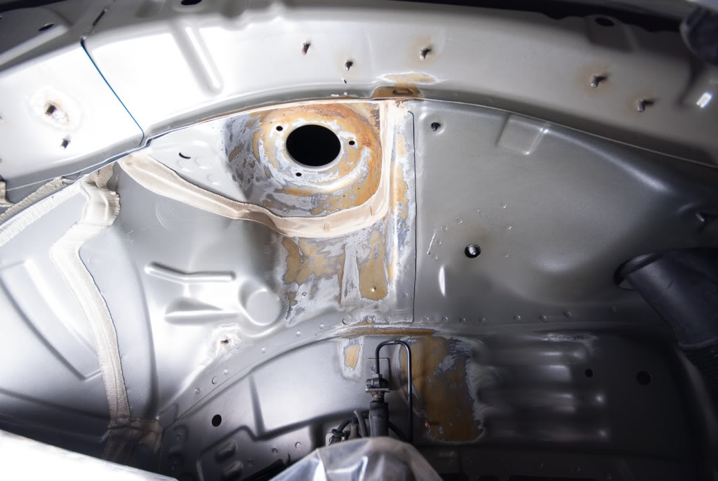

Utgangspunktet førerside etter litt skraping:
Det var jo god trim å sitte med hue oppi hjulbrønnen og dunke med øks og pusse med stålrondell på drill. Var rimelig ør i ryggen og armer etterhvert. Merket at et par skikkelig tettsittende vernebriller kan være kjekt og ha. Min løsning blei ei lue litt over brillene, som funka...sånn nesten.
Gassmaska blei også litt overkill og blei bytta ut med ei støvmaske etterhvert. :)

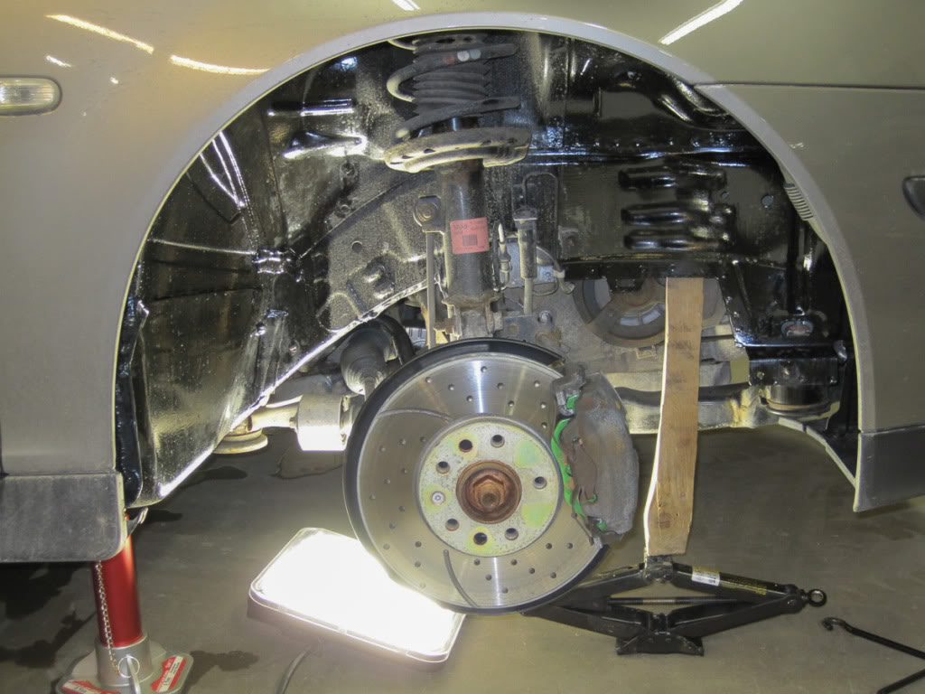

Så etter litt øksekakking, og pussing med stålrondell og noen runder med iron x og surfex blei passasjersiden slik:

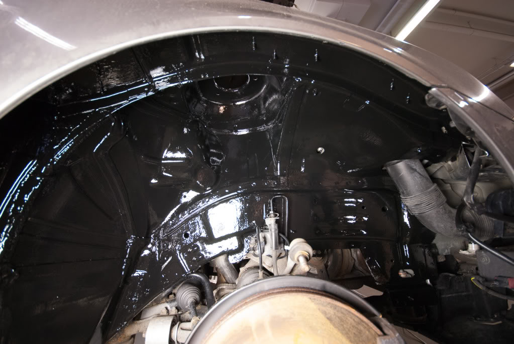

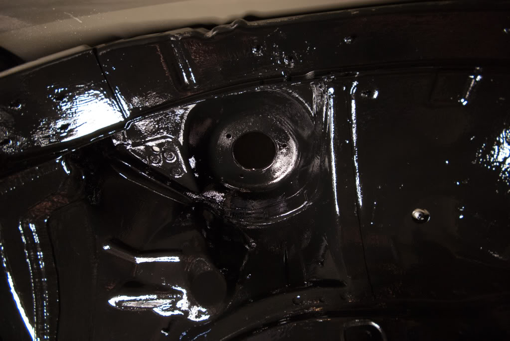

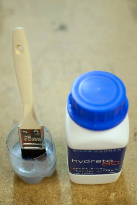

Og da var det klart for litt kjemi.
Etter litt korrespondanse med Bilnerden gikk jeg for Bilt-Hamber Hydrate 80 etterfulgt av Epoxy Mastic. Jeg trodde jeg burde bruke Electrox i mellom disse, og den har lang herdetid (96timer), men den var visst for rent stål, og siden jeg hadde litt rustrester er Hydrate å foretrekke.
Koselig farge, ikke fullt så koselig i lukta. Ganske drøy, gikk vel en 100 ml pr hjulbue ca. Litt sånn melkeaktig i konsistensen de første 17 sekundene og deretter blir den liksom seigere og seigere. To strøk med en halvtimes mellomrom.
Lett å se hvor man har vært. :)
Tørker til en klar hinne der den ikke reagerer med noe, og en lillafarge der den finner noe å jobbe med.
Og sånn ser den ut dagen etter :)
Dette fikk da tørke over natta. Offisiell herdetid er vel 24 timer, men på hjemmesidene til BH, ikke på boksen, står det at den som regel kan overmales etter tre. Sånt er jo kjekt å vite.

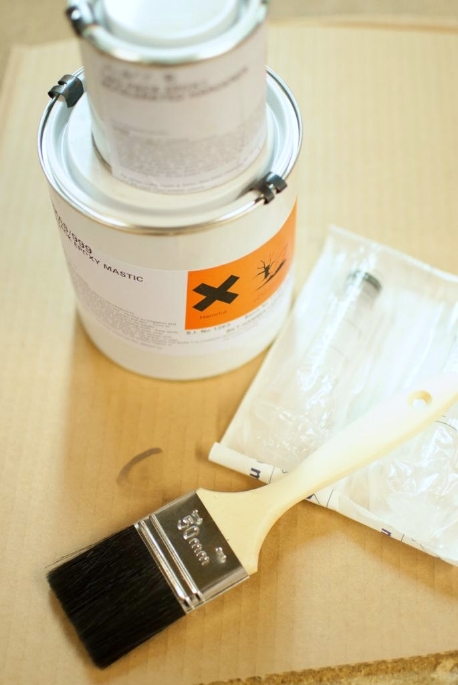

Neste morgen(ish) var det klart for Epoxy Mastic.
Dette er to-komponent superkjemi, og lukter deretter. Blir litt pling i bollen etter en stund. Kølsvart og litt seigere enn Hydrate. Like drøy. Jeg målte opp 100ml med sprøyte (synes alltid at å helle fra sånne kanner blir grisete) og det holdt sånn ca akkurat-nesten til en hjulbue.
Og det ser svart ut.
Alt dette var jo noe jeg liksom skulle smokke på, sånn at det kunne stå å tørke å kose seg imens jeg skiftet bremsene, som liksom skulle vært hovedtema, men så tok nå detta litt mer tid enn antatt...som vanlig.

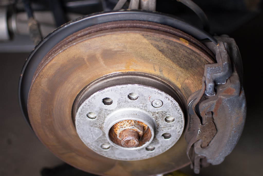

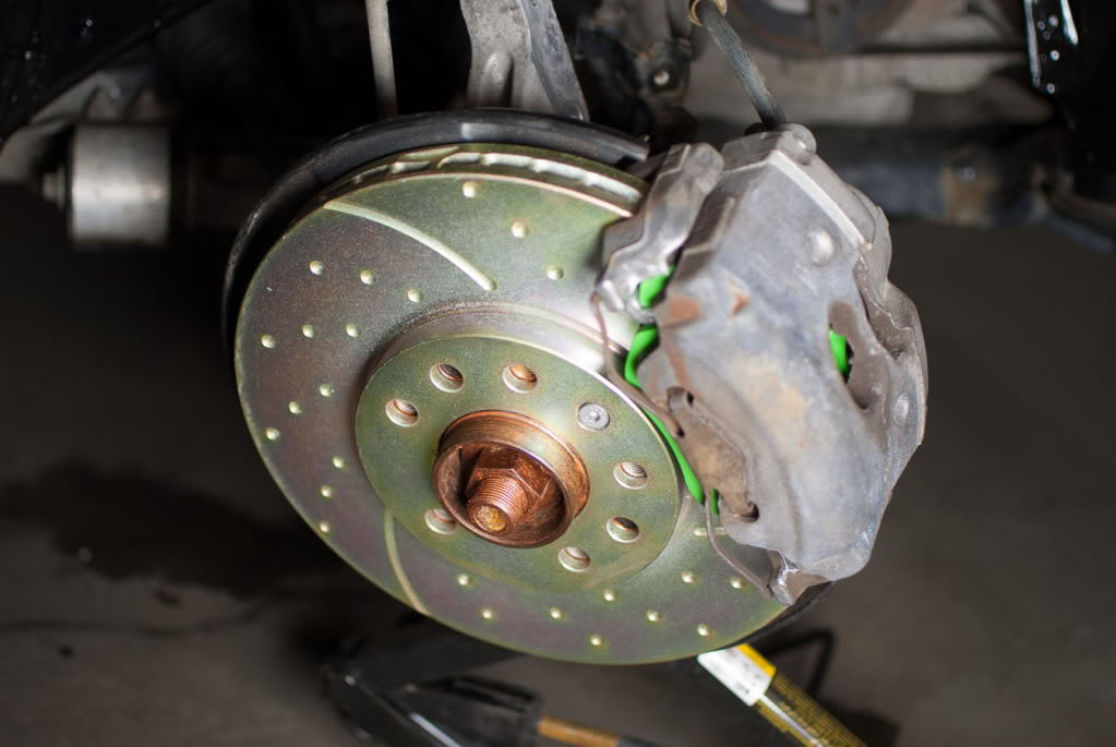

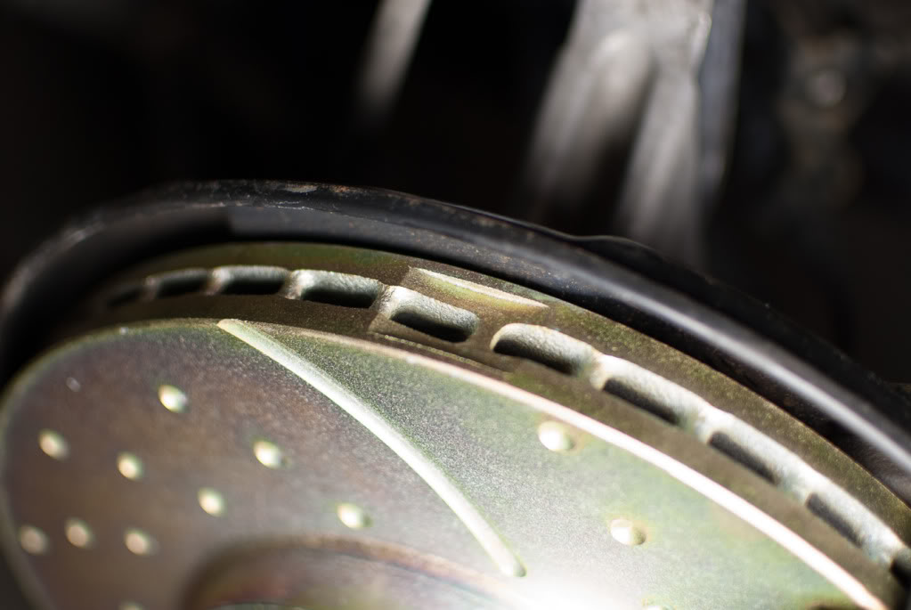

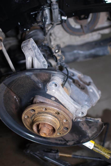

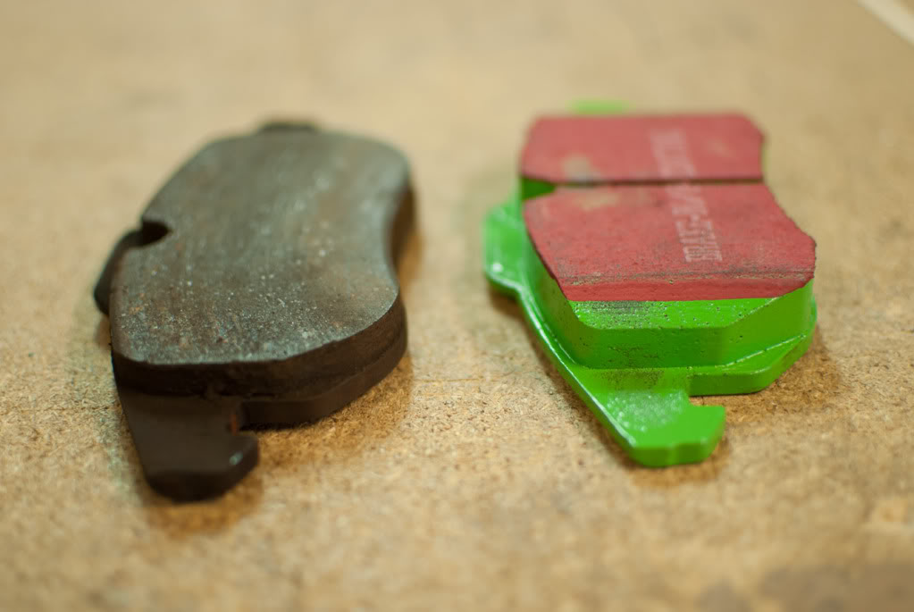

Men fikk nå skifta skiver og klosser også.
Litt rustent og slitent her og. Satt godt gjorde de også. Sang godt idet jeg dælja løs med øksa.
Gammelt og nytt.

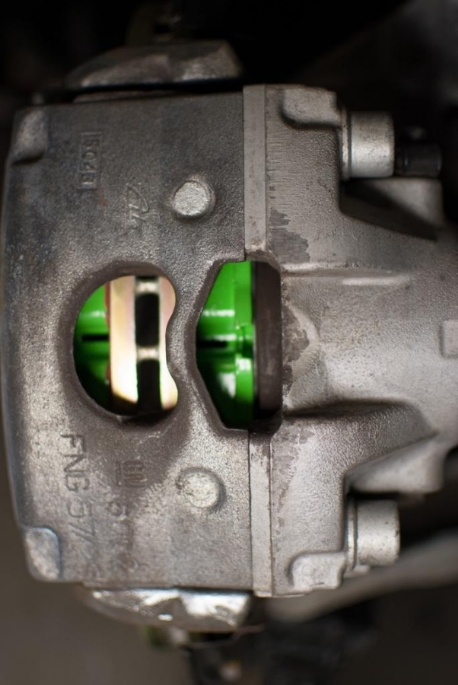

Noe groovy EBC med Green Stuff på plass.
Noen som vet om den forsenkningen er godt for noe spess forresten?
Dette stod å kosa seg til dagen etter da det ble montert igjen.
Epoxy Mastic skal være herdet på 7 timer.

Bra økt dette, bsa. Det i hjulbuene synes jeg burde holde bra. Renset du med tynner eller noe før du spraya hele området?
Fine de EBC-skivene. Kunne bare få dem til forhjulene her, så droppet det..
Sporene på bremseskiven er minstemål (dybden) for skivene.

Nei jeg brukte faktisk ikke noe silikonfjerner/tynner el noe sånt. Jeg tok vel noen solide runder med PB, IX og Surfex som vask før jeg begynnte med pussing. Og etter det et par runder med IX eller Autowheel....eller beggedeler...og så litt Surfex og god skyllings seff. Så jeg antok vel bare at det burde være fettfritt nok.(?) Nå får det bare stå sin prøve uansett.
Det var vel det jeg antok, men jeg syntes liksom det var så mye å slite på, innbilte meg at jeg hadde mindre å rutte med.
Men da har jeg metall ei stund da ;)

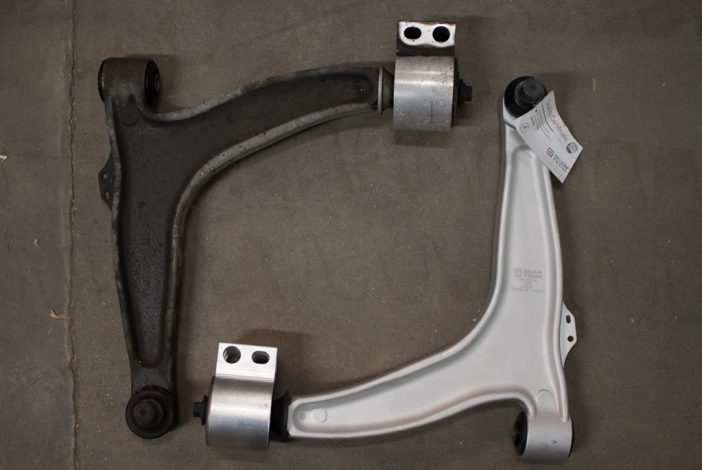

Hadde bilen til EU-kontroll den 24.01 og fikk påpakk på venstre fremre bærearm, rettere sagt bærekula.
Så da var det jo bare å skifte den.
Ikke noe bilder annet enn dette dessverre, ikke så voldsomt spennende egentlig heller ;)
Gammel og ny.

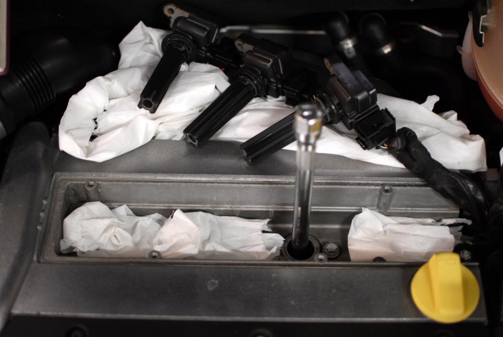

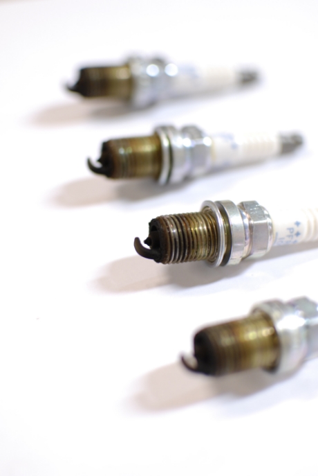

Denne kvelden var det tennpluggene som stod for tur.
På vei ut.

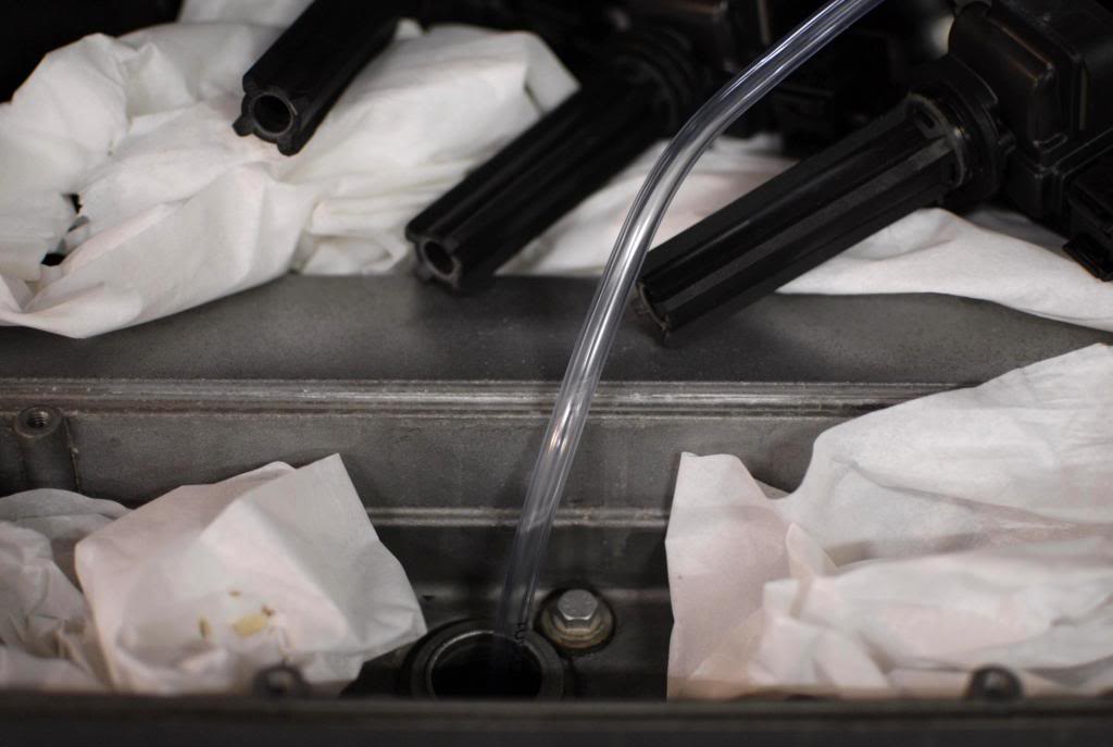

Dekka til rundt sånn for å holde evnt rusk og rask unna. Selv om jeg seff hadde vasket rundt der først.
Vaska "de derre sorte gummistavene" før jeg dytta de tilbake. (hva heter de?)
Gamle plugger. I følge folk på jobben var de visst helt ok, og ikke noe som skulle tilsi noe skummelt.
Hvis noen klarer å se noe annet si for all del ifra :)

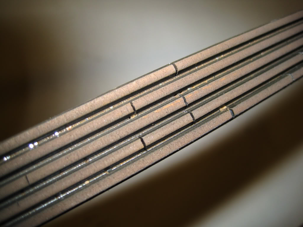

Skifte av multireim og luftfilter
08.02.2013
Km.107763

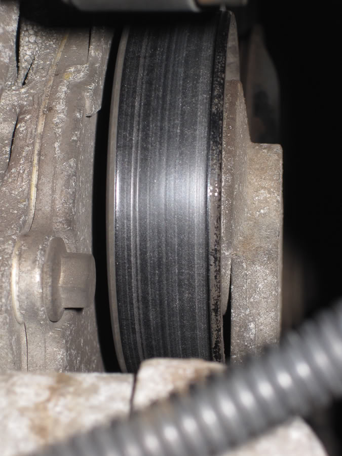

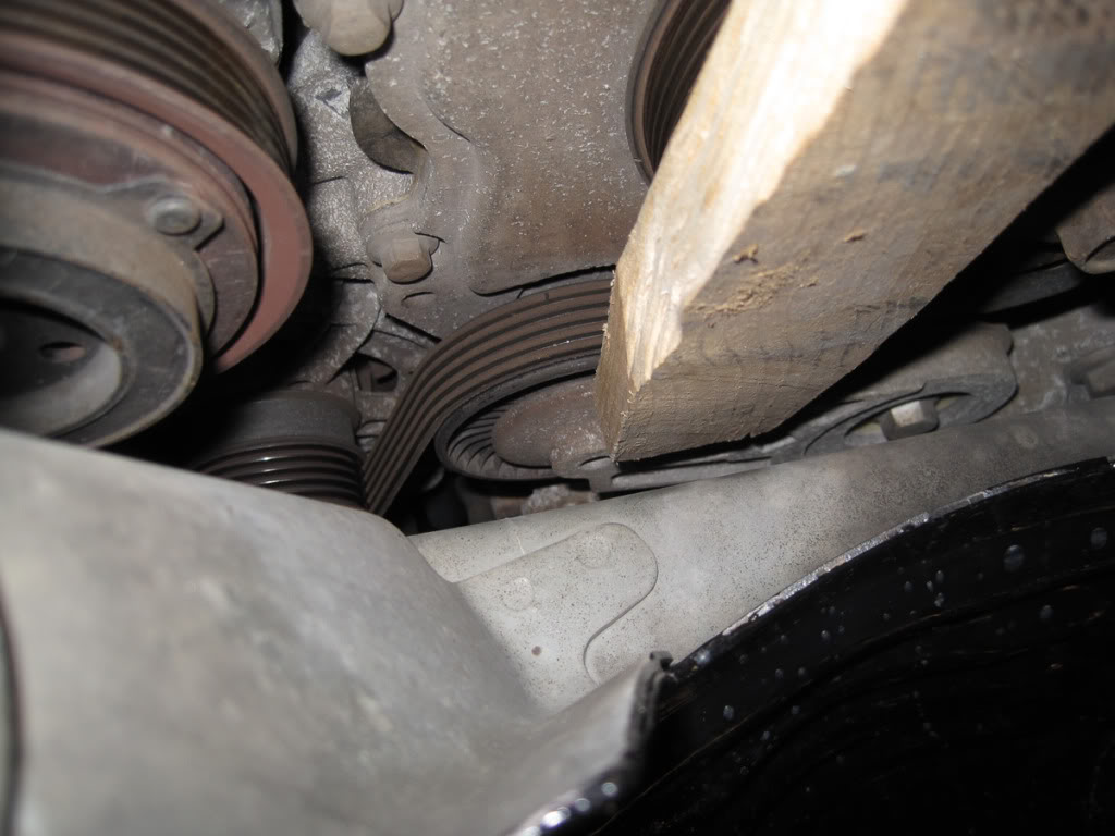

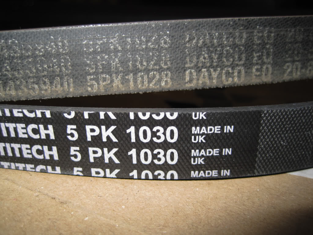

Av med hjul og deksel for å komme til. Jeg brukte denne løsningen for å løfte opp spennarmen. Ikke helt idiotsikker, men det funka så lenge jeg var påpasselig med plasseringa av pinnen.
Same, same but different. Antar at den forskjellen der fanges opp av spennarmen!?
Og det var vel ikke sånn at det gjorde noe å bytte den.
Burde kanskje egentlig ha bytta selve hjulet også(?) Litt spor i den som jeg tror den ikke skal ha. Men det rulla nå greit og mine ører hørte ikke noe ulyd fra det så da lot jeg det passere.

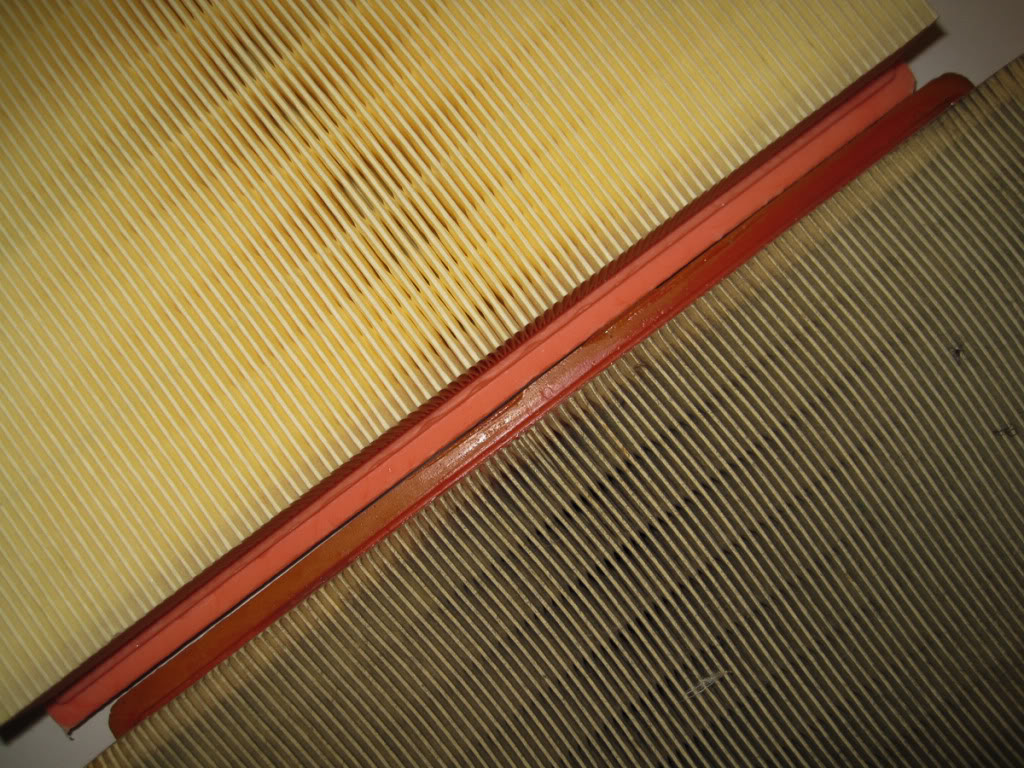

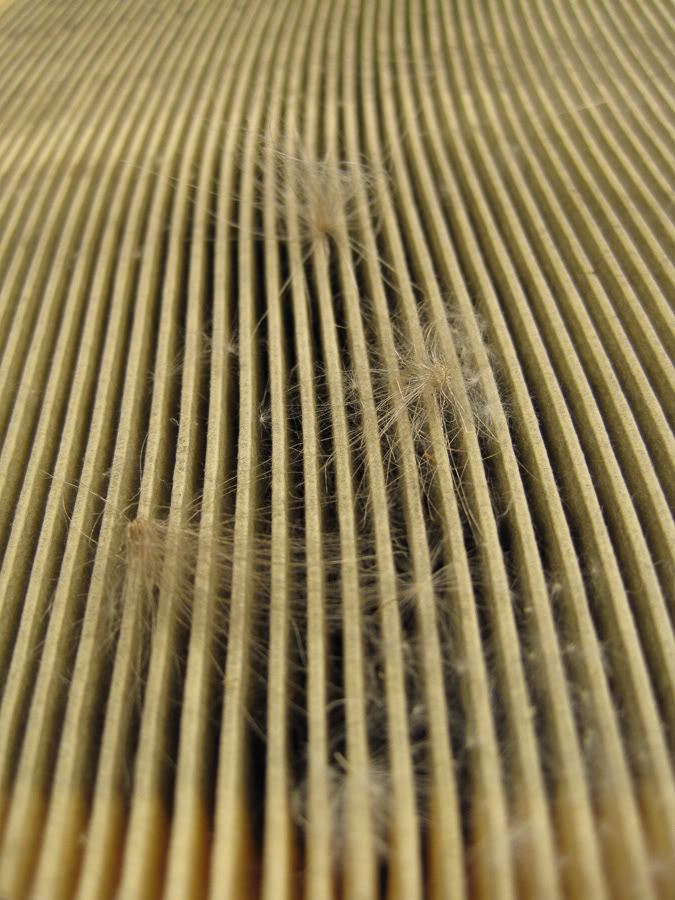

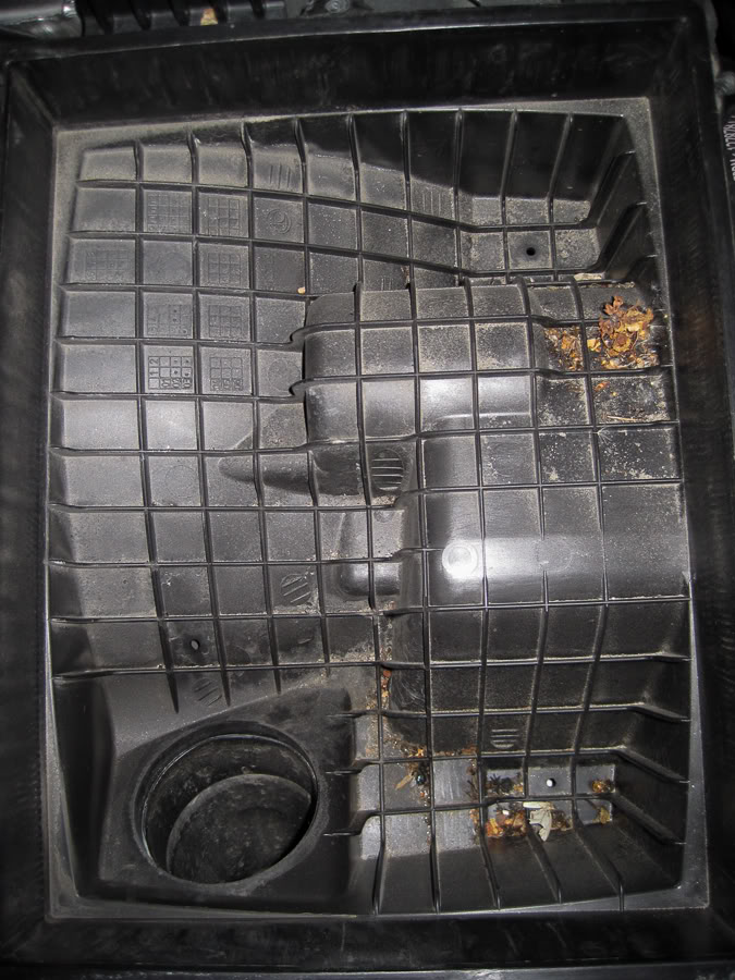

Siden dette gikk overraskende greit og kvelden ennu var ung butta jeg luftfilter når jeg først var i gang.Og der var det jo litt av hvert.
Kunne jo ikke dy meg, så den blei jo plukka ut og vaska med Surfeks og behandla med Lexol Premium Protectant. Pensla inn med kost og tørket av så godt det lot seg gjøre med MF.
Og vi snegler oss videre :D
Nytt og gammelt filter.

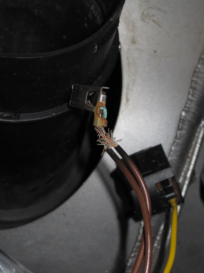

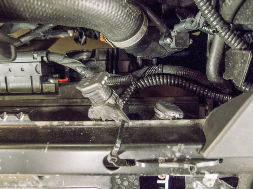

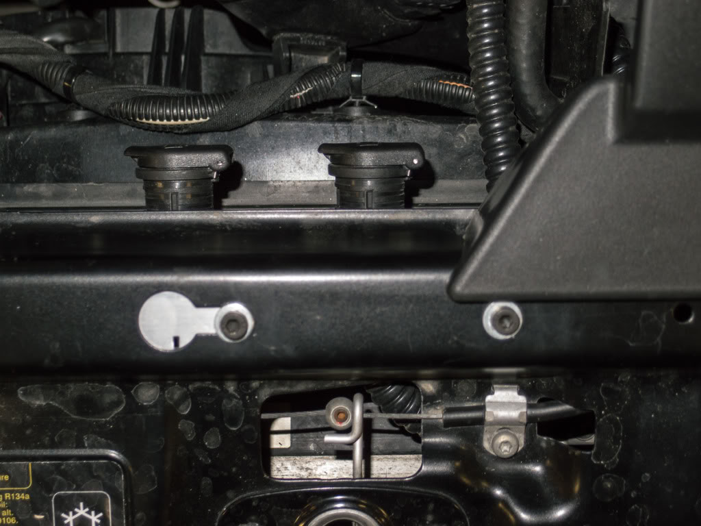

Og kveldens skuffelse oppdaget jeg idet jeg skulle titte litt på xenonpærene mine. Som det viser seg at jeg ikke har! Der satt det jo noen kjipe H7 pærer. Bilen ble solgt meg med xenon, og siden den har sånne fjonge linser så har jeg aldri tenkt noe særlig mere over det. Så mye kan jeg om bil :blush: Men på den annen side, så er H7 pærer billigere ;)
Men uansett, fant en kontakt som ikke så helt frisk ut. Denne ble provosorisk erstattet med en nesten tilsvarende plugg til jeg får en ny holder...var vel ikke fritt for at det føyk noen plastikkbiter veggemellom da jeg åpnet den...

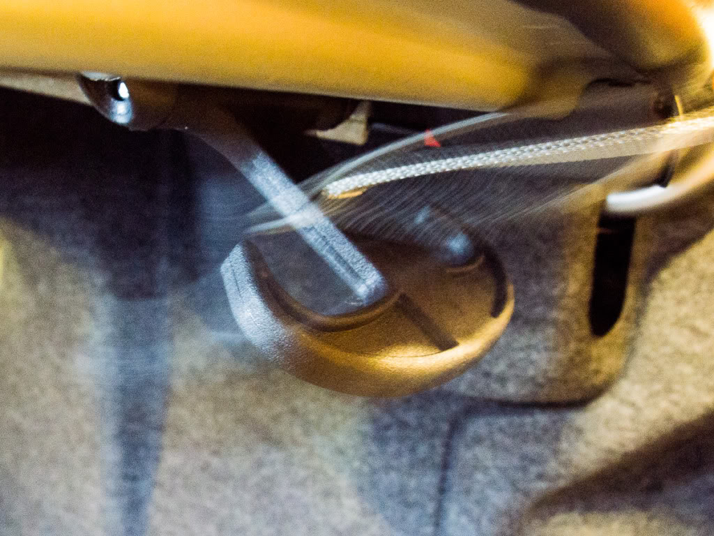

Drevet litt småpludring denne uka.
Fikk montert et par slike.
Veldig kjekke. Lukta litt iffy. En litt sånn bakelittaktig odør som skulle vise seg å slå meg litt i fleisen noen dager senere når jeg åpna bagga :D Får prøve å vaske de litt.
Med soft-shut mekanisme og greier :)

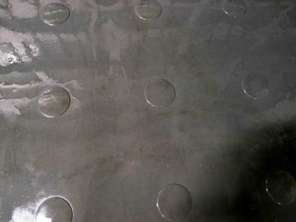

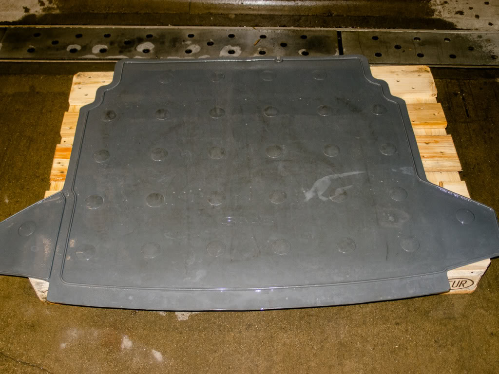

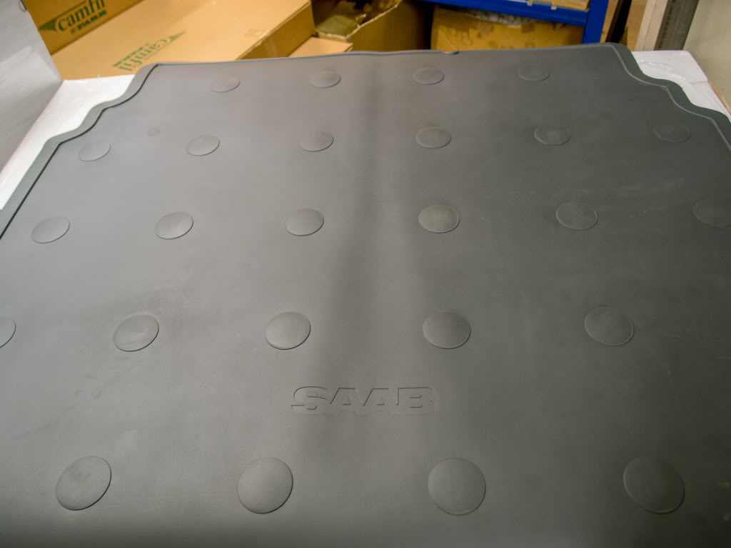

Da jeg først var baki der tok jeg gummimatta og. Denne har hatt endel stygge flekker som har irritert meg litt.
Prøvde først med GT W2 APC, i 1:10, men den tok ikkeno, Surfex i 1:5 løfta heller ikke stort, men en runde PB gjorde susen. Surfex etter det igjen. Blei så rent atte :)
Siden jeg hadde en flaske av Auto Finesse Tyre Gel som var uprøvd, og dette er gummi så fikk den smake litt av den. Godterisøt i lukta og grei å jobbe med, litt fiklete å buffe av, men kan hende jeg var litt vel rundhåndet med mengden. Resultatet blei kjedelig likt som før påføring, så ikkeno bilde av det.

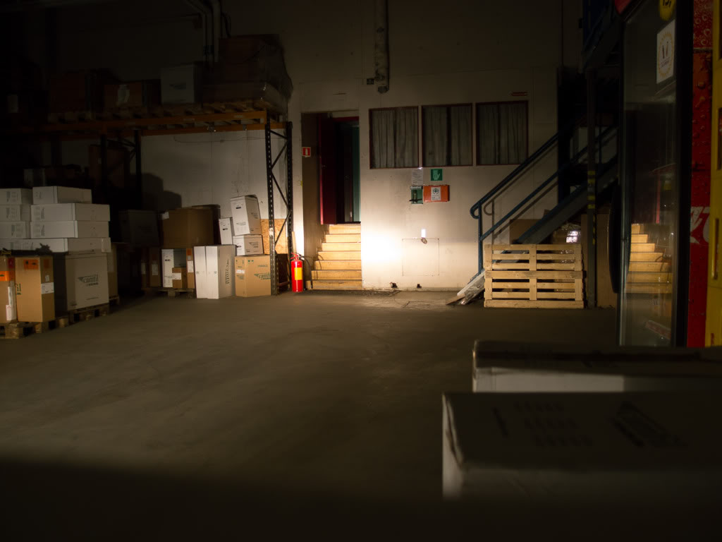

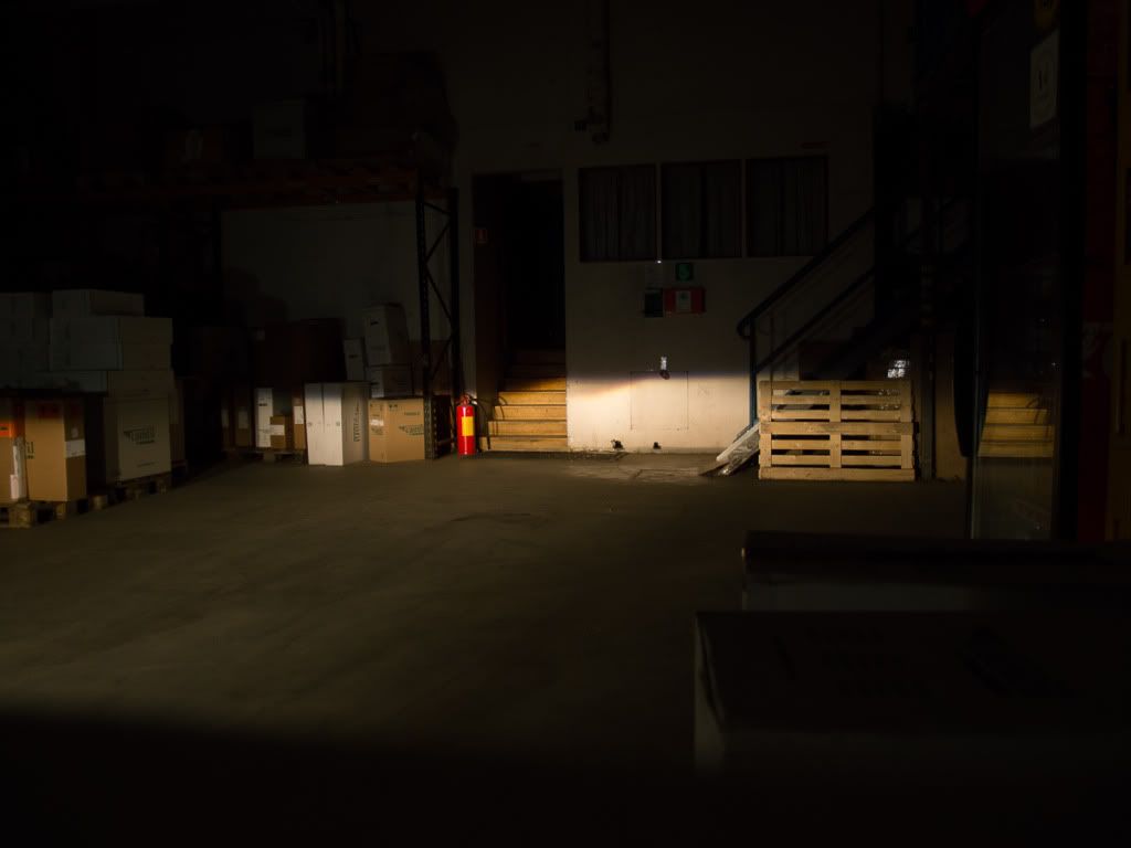

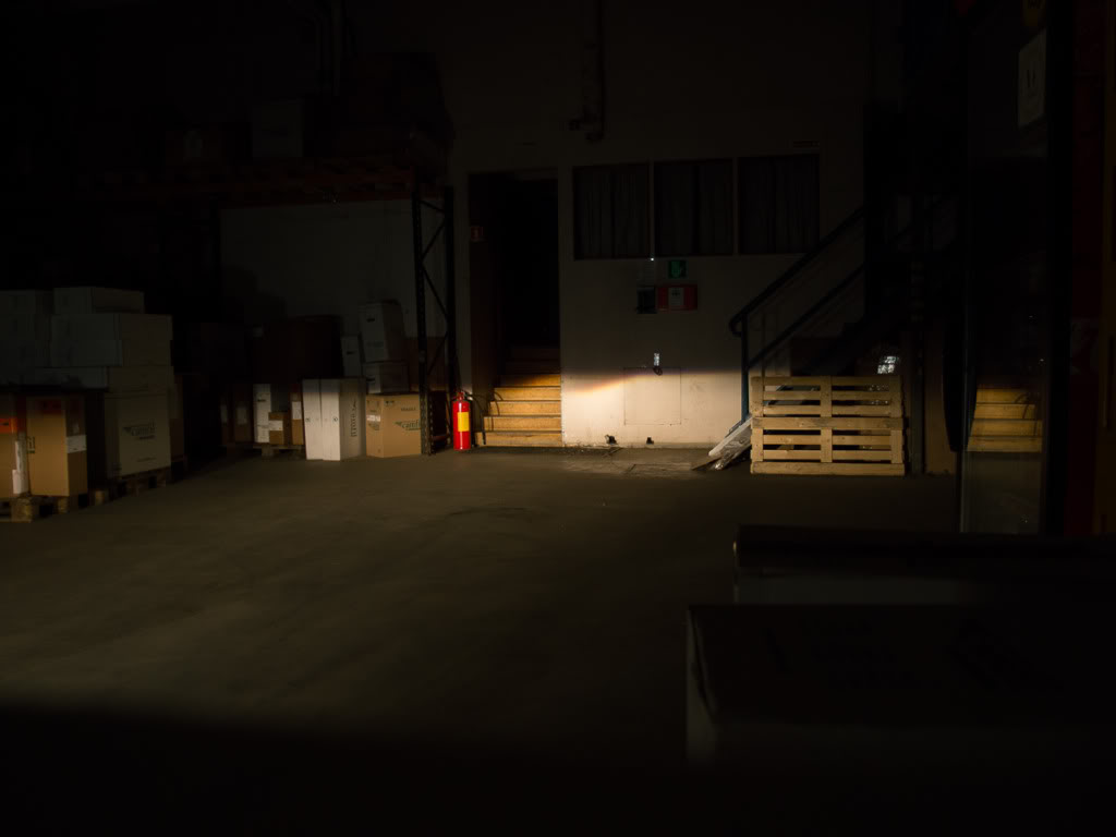

Har kjøpt litt nye pærer og. Her montert i nærlysa er Ring Xenon Ultima. 120%mer lys dere! ;)
Ikke voldsomt informativt innendørs kanskje, men i mangel på mørke veistrekninger så får det duge som en illustrasjon.
Og her i samme lyktene er Osram Off Road. Ikke helt godkjent for vei, uten at jeg helt skjønner hvorfor, men ikke virker det som de blir noe varmere, elektronikken har ikke smelta og de ser ikke ut til å være til sjenanse for noen så da er det vel greit (?)
Beholt sistnevnte i nær og satte Ring i fjern. Her er begge.
Fikk titta litt på høyden også. Skal nok litt ned, men fant ut at justeringsbrytern i bilen på hakk en, gjorde susen, så da fikla jeg ikke mer med det. Må uansett ha en slett vegg skal det bli noe i nærheten av dreis på ting...

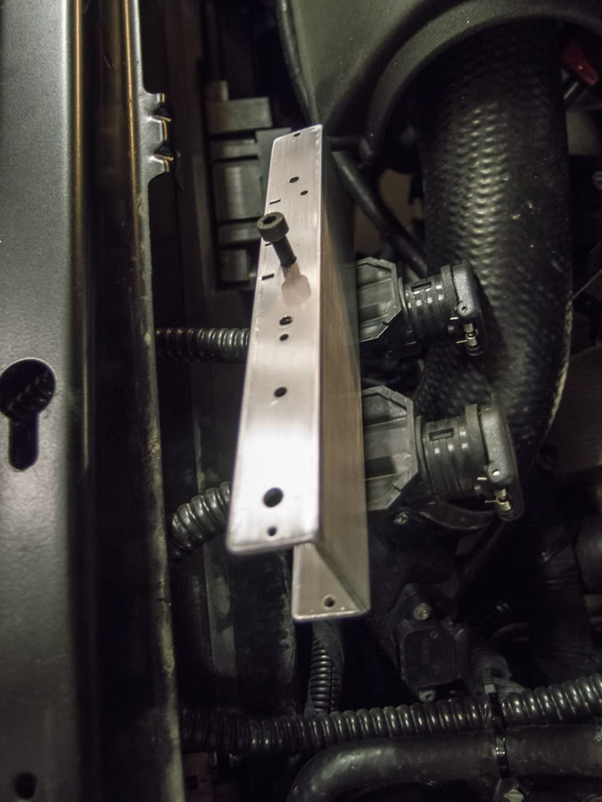

Og så har jeg lenge gått å venta på den rette delen for å løse denne floken. Skulle gjerne satt disse pluggene litt bedre fast...samt at motorrommet trenger en liten shine igjen. Blir altfor fort møkkete oppi der :(
Løsning. Utrolig hva som dukker opp i buret for elektronikkresirkulering vi har på jobb. Frigjorde denne fra kretskortet den satt på.

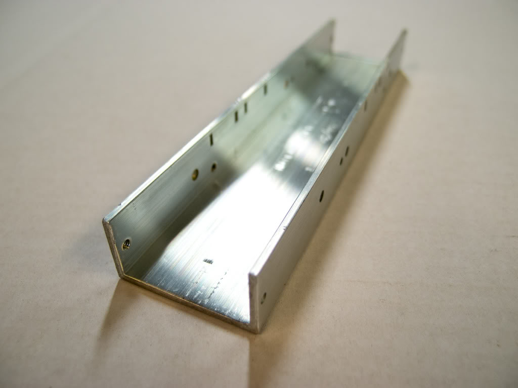

Runda litt hjørner og pussa litt. Vurderte å spraymale den, men da jeg ikke hadde alugrunning for hånda overbeviste jeg meg selv om at det ikke ville holde uten...og det er ikke voldsomt synlig alikevel. Var litt keen på å bli ferdig og...
