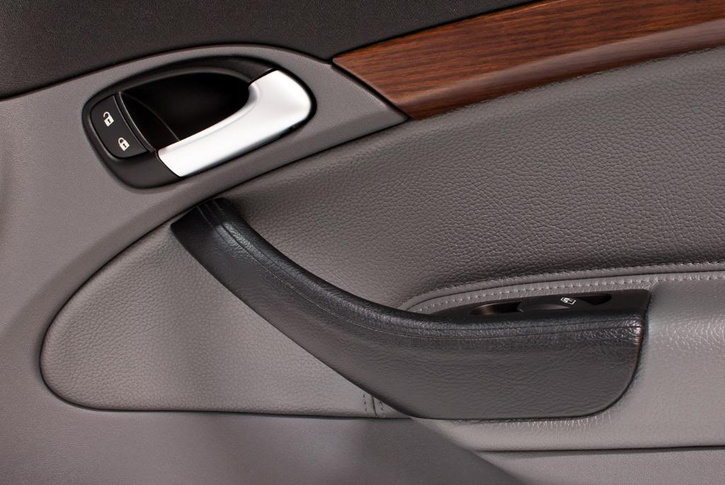

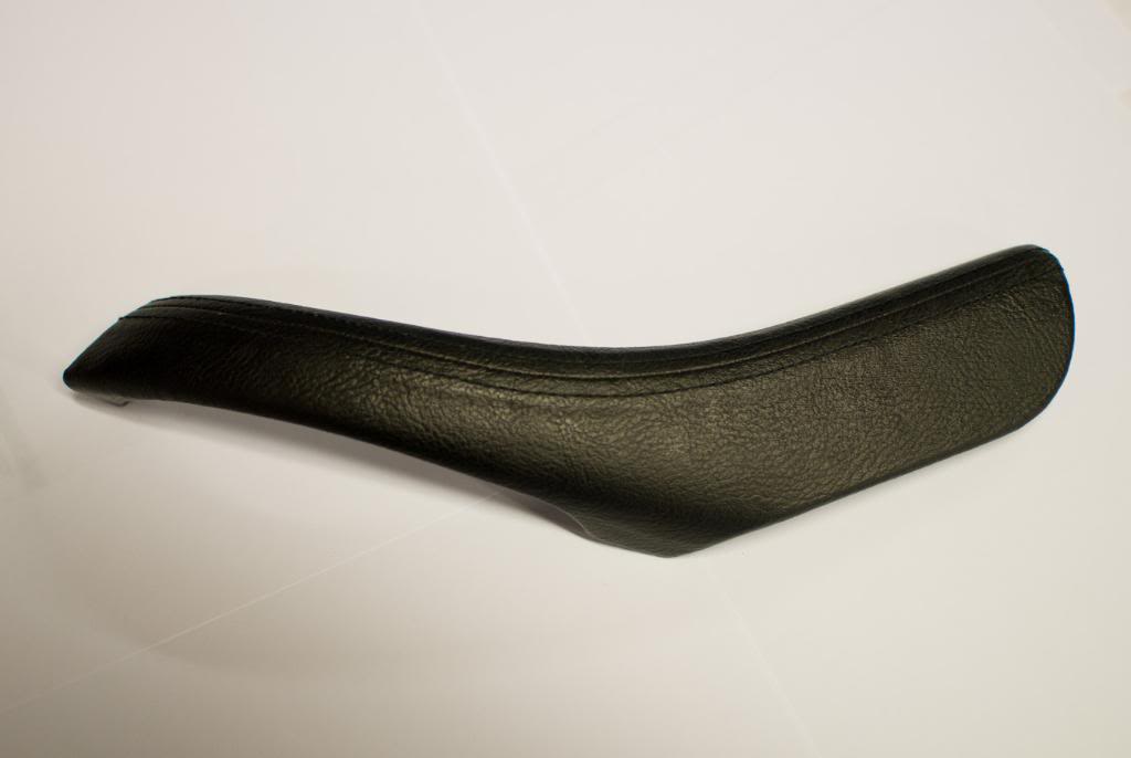

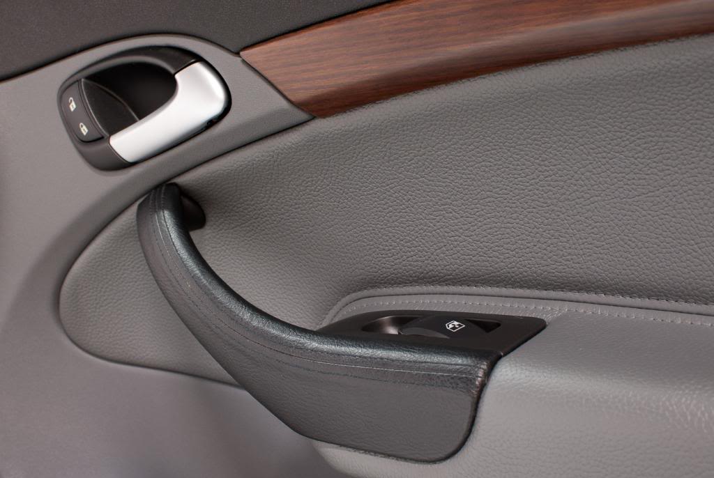

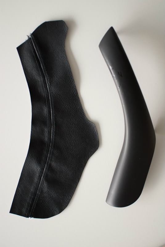

Først ut er et lite håndtakproblem jeg hadde.

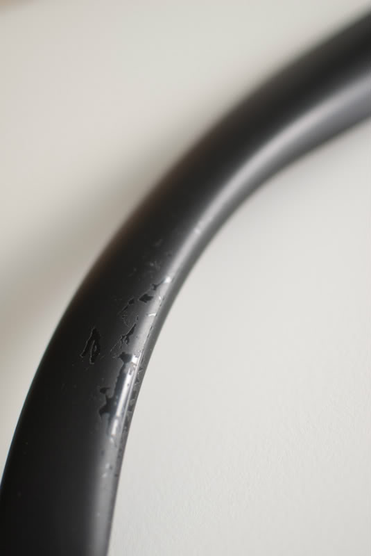

Dette gummiaktige belegget flasser av og ser jo ikke lækkert ut. Førersiden vist her er verst.
Det finnes et skinnsett fra Hirsch, men det er vel en 3500 for det noe jeg synes er litt i overkant. Men for de som har "Meget" i sløyd og i søm så er jo slikt en smal sak. (...ok da, det gikk endel kvelder ;) )

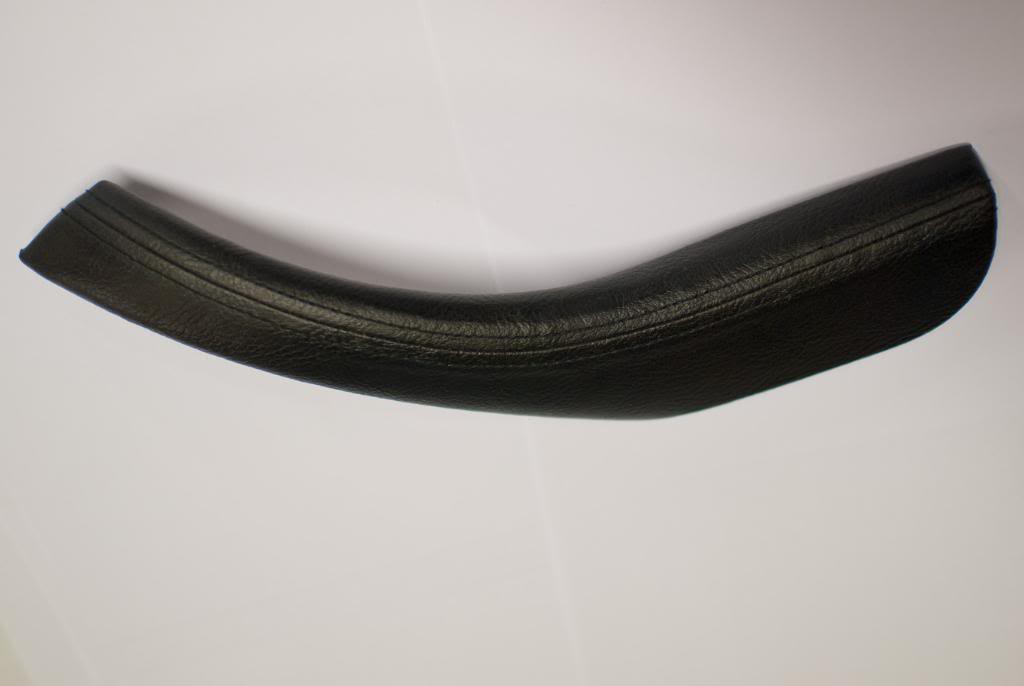

Litt lim senere og ta-da:) Dette er da passasjersiden.
Brukte noe "snørrlim", noe kontaktlim på tube fra Biltema samt, av alle ting, en boks med lim som egentlig er til foto/papir, men det satt som fy det :) Snørrlim da det klumpet seg litt. Var ikke helt ideelt sånn sett.
Ble greit fornøyd med dette. Stingene er ikke fuuult så lange (og fine) som jeg hadde ønsket, men det var de lengste mors gamle museumsgjenstand av en symaskin kunne gi meg.
Ferdigbilder montert.
50 kr for en meter med skai pluss litt tråd å lim så var jeg vel oppe i et par hundringser tenker jeg.
Så får vi nå se litt hvordan dette holder før jeg evnt tar andre håndtak i bilen og :)

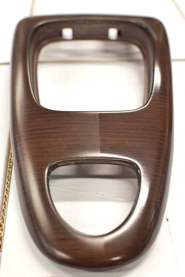

Ikke helt ferskt dette, men liksom endelig fått kasta meg over billedarkivet først nå ;)
Siden jeg ikke klarte å få noen gode 50/50 bilder av bilen og lakken når jeg holdt på, så er dette liksom de eneste bildene jeg har av noe som viser særlig forskjell på før og etter ;)
Her har jeg sitti med Gtechniq P1 og håndpad i drøye 5 min eller noe. Synes egentlig det fjernet det meste av sjenerende riper, noen dype ble stående igjen, men sånn er det jo.
Gnukka for hånd på resten også, blei helt gåen i armen, så tok finishen med roterende, fin pad og P2. Ikke fordi jeg var så veldig overbevist om at det var så veldig mye å hente på det, men måtte jo teste. Dessuten lukter den jo så godt ;)
Avslutningsvis fikk den et lag med Blacklight:)
Grei forskjell synes jeg og det ble jo en mye dypere farge, nesten som en helt annen tresort plutselig.

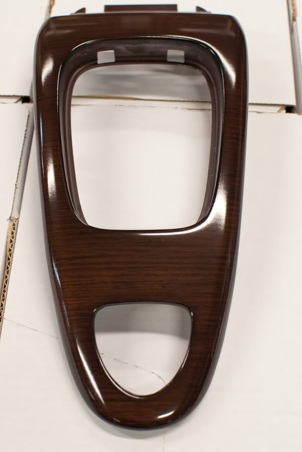

Da gjenstår en list pr dør. Uheldigvis er de seff "sveiset" fast til dørpanelet, så det blir vel VM i maskering tenker jeg. Og ikke roterende nei ;)
Endret av bsa
Dævven, det der ble flott!!
Dette er altså en plast del rundt girspak?
Shænk u :)
Det er trimmen rundt girspak ja, nederste hull er tenningen, SAAB er jo litt snåle sånn. :) Har hatt bilen siden august, men fortsatt går armen automatisk opp til rattet med nøkkelen titt og ofte :blush: Om det faktisk er et syltynt lag med ekte finér eller hva det er over plastikken er jeg neimenn ikke sikker på, men klarlakk var det litt av der i allefall :)

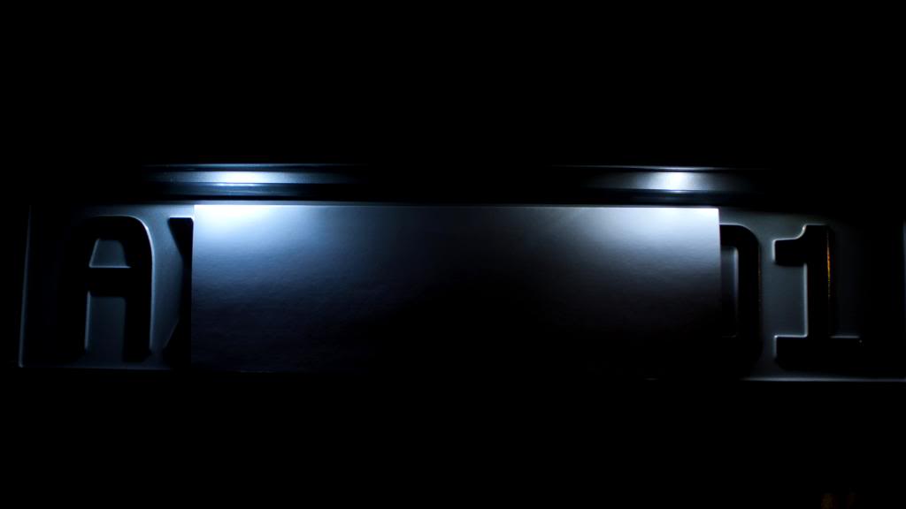

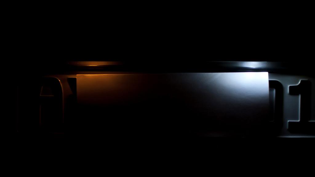

Har fikla litt med småkosmetiske ting på pærefronten siden jeg fikk bilen. Fått på sølvpærer og nå var turen kommet til å LED'ifisere bilen.Veit ikke hvor mye andre får ut av dette, men synes nå det var litt morro å se hvor mye forskjell det var på de ulike pærene.
Det er jo en jungel der ute av pærer, billige og dyre, og pent lite info uansett om hvilke K verdier de har. Og står det så er det jo pokker ikke sikkert det stemmer allikevel.
Så langt er denne en favoritt. Den er montert på høyre siden på alle bildene. Virker ikke for kald i lyset, oppleves ganske "nøytral" og betraktelig hvitere enn glødelampene som stod i.
Til venstre under er denne.
Til venstre under er denne. Denne er da 43 mm som jeg skvisa inn, så derfor gir den litt mere lys.
De andre er 37mm
Og her er venstresiden den originale glødepæra.
Eneste ulempen er at jeg får litt "strobe-effekt" når bilen er i "standby modus". Men det plager meg ikke nevneverdig. Så lenge SID holder kjeft så er det vel greit ;)
(På alle bilder er hvitbalansen justert til 5000k. Tint 0.)
Hvis noen har noen favoritter de vil dele eller gode steder å kjøpe slikt mottas det med takk :)

Takk for at du deler info om LED-pærer :)

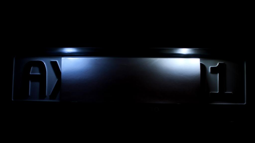

På min Golf 3 jeg solgte for 2mnd siden, hadde jeg full LED-pakke fra Autolights.no. Brukte da LED-pærer (W5W tror jeg) til skiltlys bak, og dette var strobe hele tiden, og ujevn lysstyrke og masse blinking til og fra. Ikke fornøyd.

Så litt på sånne varianter jeg å, og hadde ikke hatt noe prob med 375 spenn, hvis jeg bare visste hvordan lyset ble seendes ut... Det er jo det som er så vanskelig.
Jeg har ikke hatt noe stress med feilmeldinger så langt. Disse blinkingene kommer visst av noen "kontroll-spenninger" (tror jeg noen kalte det) som var for svake til at glødelamper reagerte på de men som LED pærer da gjorde...vissnok...
Du får holde oss orientert da :)
Blir nok til at jeg setter i slike skiltlys som er komplette :) Akkurat nå driver jeg å sliter med og finne ut hvordan pærer jeg kan skifte ut de orginale parklyspærene med... Har lagt ut spørsmålet på bimmers.no så håper jeg får noe fornuftig ut der :)

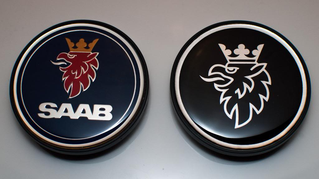

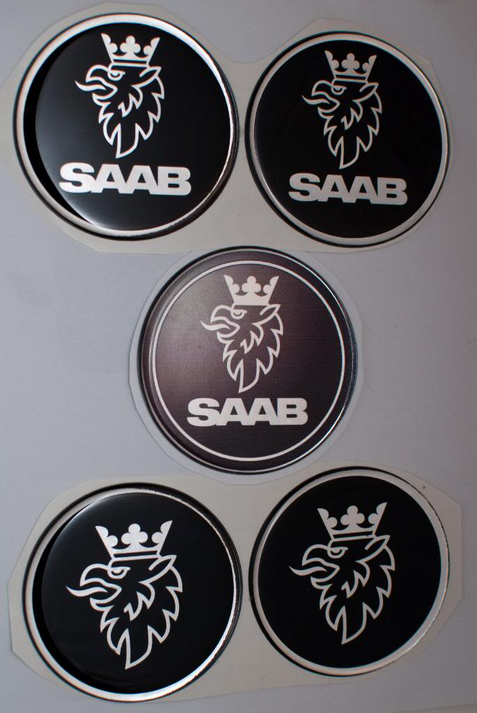

Uansett, emblemet foran og bak var, som ofte er på SAAB, ganske avskallet og jeg trengte noen nye. Titta litt på nett og kom over et par alternative varianter som jeg syntes kunne stå greit til bilen. Har egentlig aldri vært voldsom fan av denne fargerike logoen til SAAB uansett, skjønner ikke at de ikke går for noe mer nøytralt, men men.
Testet en e-bay variant, og den var ikke noe særlig. Veldig hjemmelaget finish. Ser tydelig "printerspor" i det som skulle vært en sort bakgrunn. Det er den i midten under. Neste leverandør var mye bedre. (resterende fire merker) Sort var sort og fin finish. De klarte jo da seff ikke å lage akkurat det jeg ba om, skulle jo vært denne ekstra sirkelen som på originalen, og det fikk iallefall den første karen til. Men for 200 kr for full pakke foran, bak, ratt og felg så skal vel det funke over vinteren i alle fall.
Dette er da senterkåpene i gammel og ny utgave.
Sånn etterhvert skal jeg få slengt opp noen bilder av de på bilen og.
Noen som har fått laget tilsvarende greier kom gjerne med linker :)

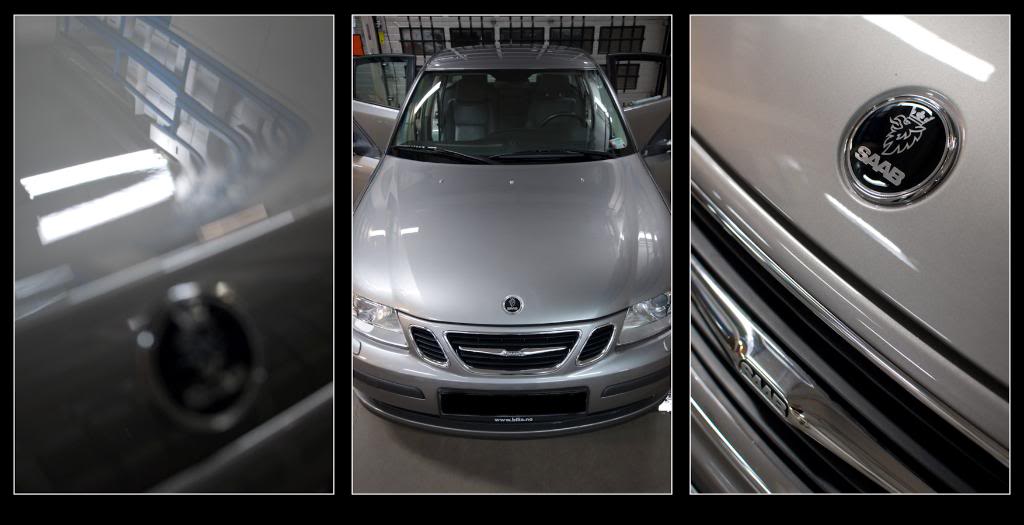

Dro over bilen her forleden og knipsa et par halvhjerta bilder (det var langt etter barne-tv tid) på høy ISO og håndholdt, så de ble vel ikke all verden. Men det er digg med ren og blank bil...så lenge det varer i disse dager :(

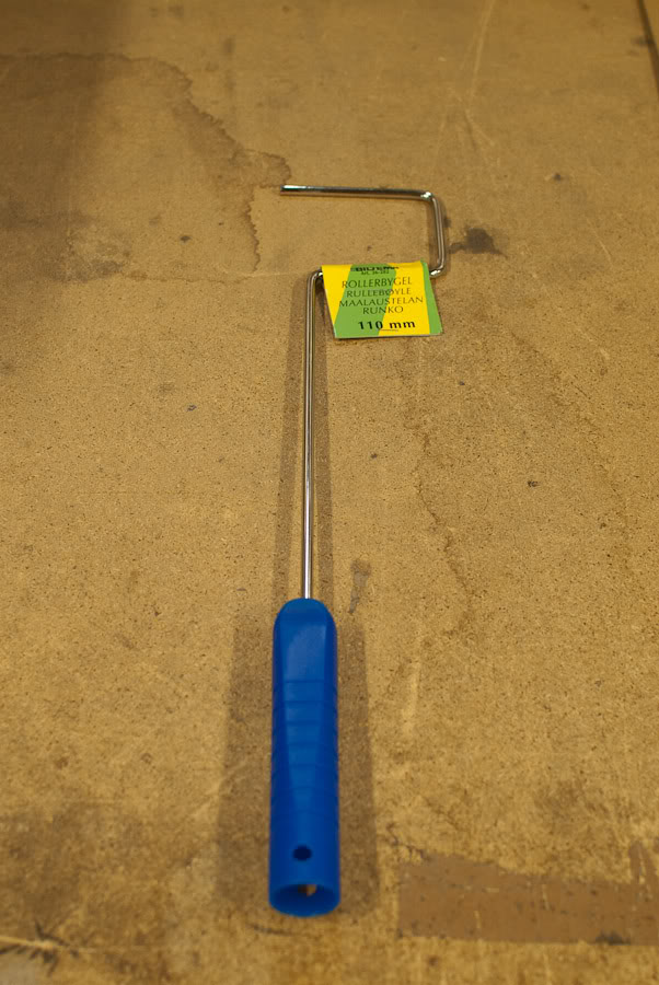

Gikk også forbi denne på Biltema da jeg var der på vindusviskerutflukt.

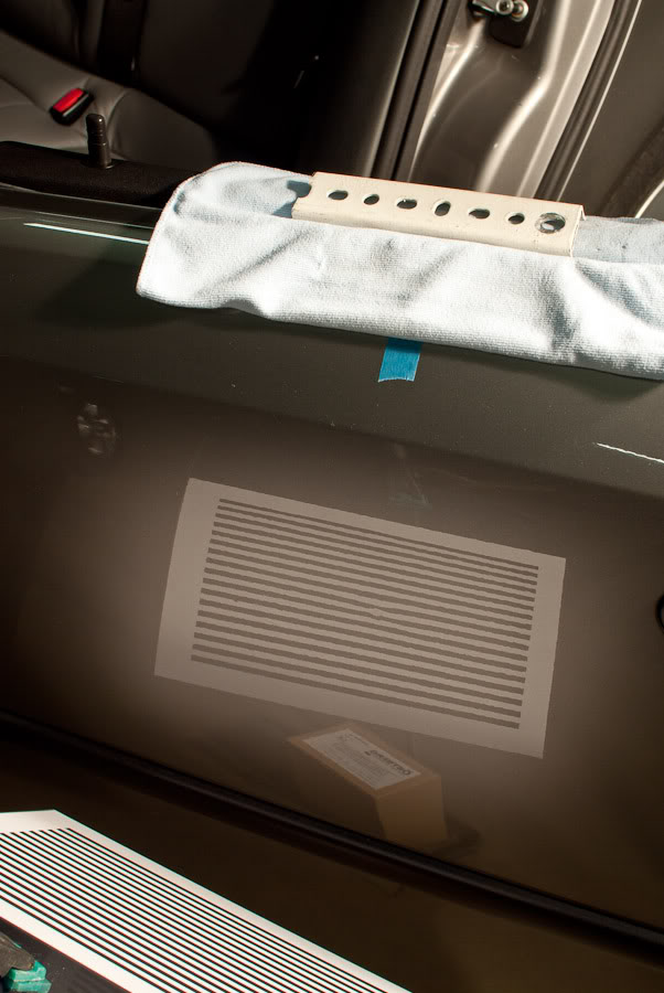

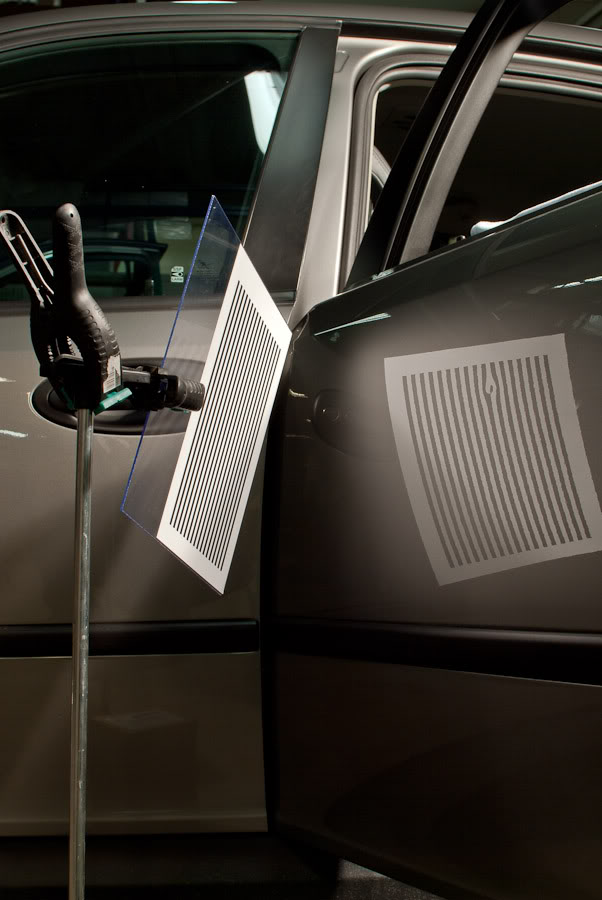

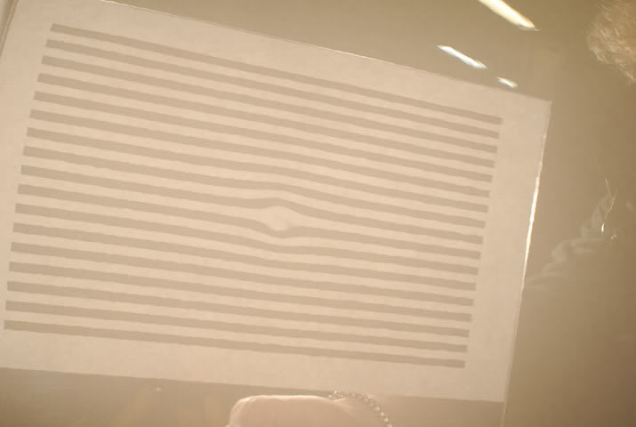

Og hva har så en malingsrulle til kr 19.90 med bilhold å gjøre? Vel, DIY-PDR! Gjorde en liten test, bøyde den litt og stappa den nedi døra der jeg har en liten parkeringsbulk, og jaggu var ikke denna dingsen stiv nok til å bøye litt på metallet! Skal sette av en kveld i neste uke forhåpentligvis og sette på videokameraet og gjøre et skikkelig forsøk. :)

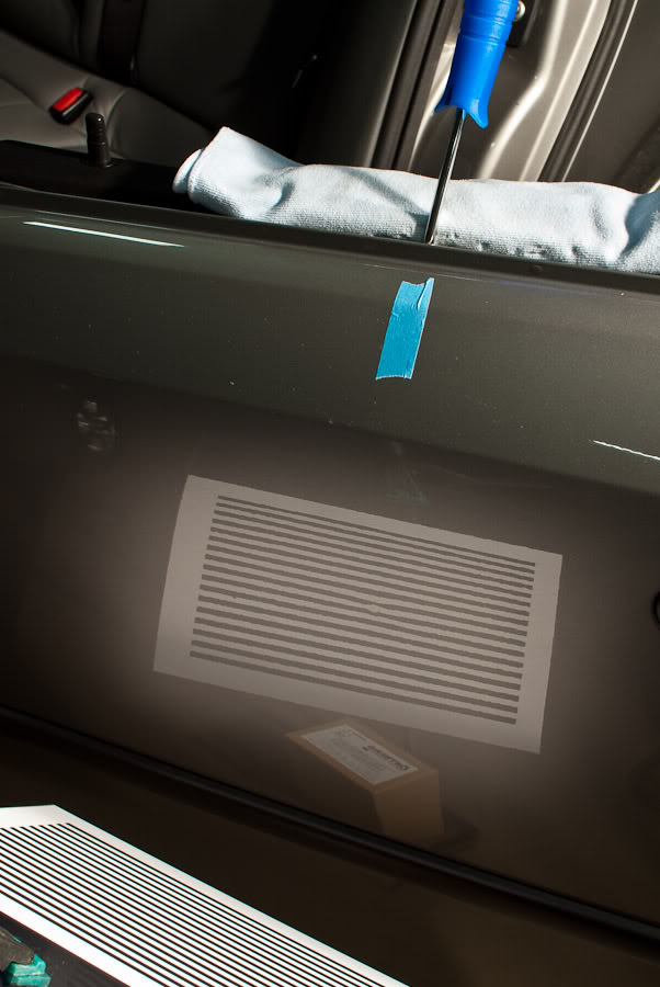

Oppdatering på DIY-PDR:

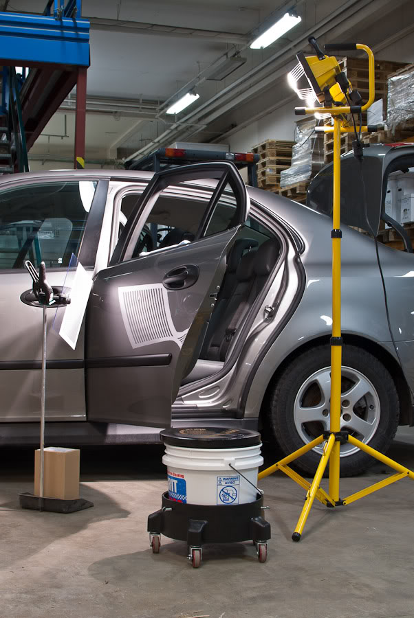

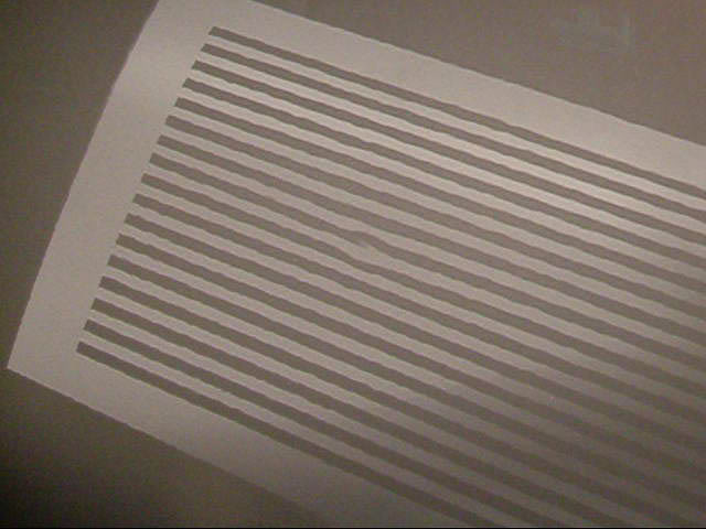

Fikk satt av en kveld og fikla litt med denne lille bulken her. Ikke rare greiene, ca 2-2,5 cm fra ytterste ytterkant til ytterkant, men veldig irriterende. Kjøpte plexiglassplate (30x30x2) på Biltema og fiksa linjeark i XL og limte fast med spraylim. Prøvde med lampa rett bak og da viste det seg at den ikke var så glad i varmen, og begynte å bule seg litt. Flytta lampa og frontbelyste plata. Funka fint. Alt i alt er vel dette bedre enn en papp-plate antok jeg.
Brukte altfor lang tid på å rigge opp dette proffe oppsettet, finne rett avstand og festeanordninger og lys og vinkler og kamera og videokamera og...ja...
Feiebrett og klemmer funka fjell. Klemmer med gummibelegg kan være en fordel fant jeg ut. Litt bedre gripp enn plast mot plast.
For ikke å lage merker i døra fant jeg en liten bit av ei metallskinne som lå å slang på jobben. Tulla den inn i en MF for litt padding og dette fungerte...merkefritt.
Her med håndtaket nedi og klar for action. Jeg var selvfølgelig påpasselig med å ikke komme nær ruta, men sånn i etterkant ser jeg jo at man ofte bruker en metallplate som man stapper nedi og da legger ann mot den nedi der hvor bulken er. Sånn jeg fikla her går veldig mye av kraften bort i et for langt spenn og stanga buer seg etter litt press.
Malingsrulla ble modifisert i et par omganger og her er den sagd av litt og bøyd 45 gr de siste 5 cm ca.
Hele jobben ble ytterligere komplisert av at bulken seff lå akkurat under det lille de har smokka på av asfaltbelegg for vibrasjonsdemping. Etterhvert klarte jeg på sett og vis og tygge litt igjennom dette og dytte vekk litt rundt selve bulken, men det gjorde det vanskelig å pinpointe hvor man var med tuppen av stanga, da asfaltbelegget liksom spredde trykket føltes det som. Men mot slutten følte jeg at jeg fikk ganske dreisen på hvor jeg var og "følte liksom gjennom stanga" (nei, ikke sånn nei! ;) )
Så ble den borte da denne bulken?
Nei. Men den ble mindre. Eneste jeg har av før og etterbilder er et tatt fra en videosnutt og et annet skikkelig løent et.
Før:
Etter:
Men så er jeg heller ikke helt i mål. Må teste med en stålplate nedi der og se om ikke det gjør at man kan hente ut det siste av ompfh man trenger for å få ut sentrum av bulken for å si det sånn.
Men har du en bulk, så er det absolutt verdt 20 spenn og en kveld på å teste litt. Jeg vet ikke om stålet i SAAB er tykkere eller tynnere enn i andre biler så selv om jeg ikke akkurat her fikk nok kraft så betyr ikke det at detta ikke funker (!?) :)
