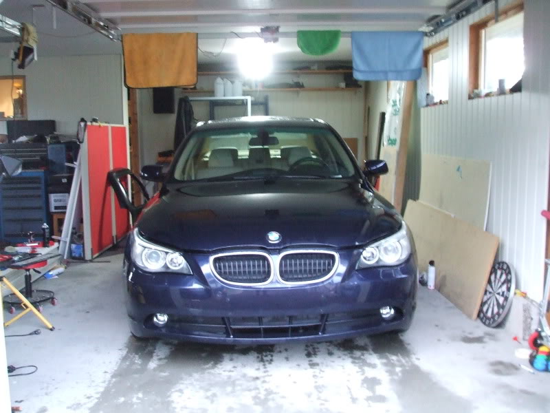

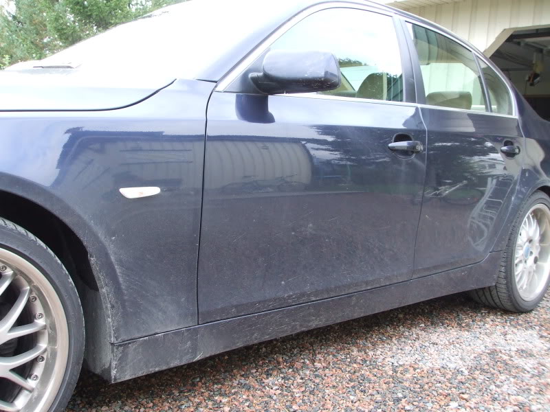

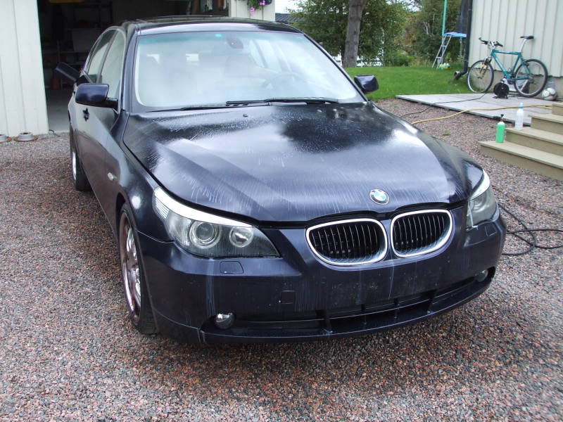

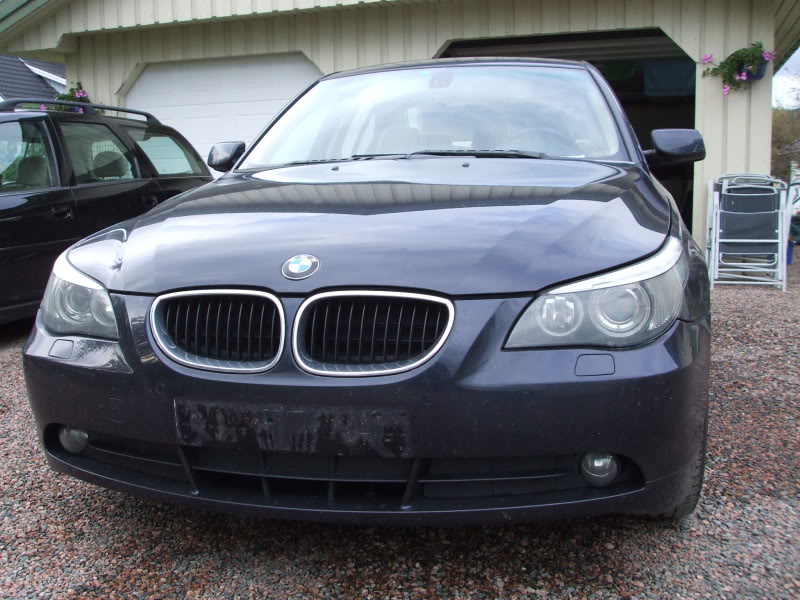

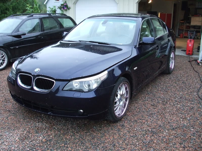

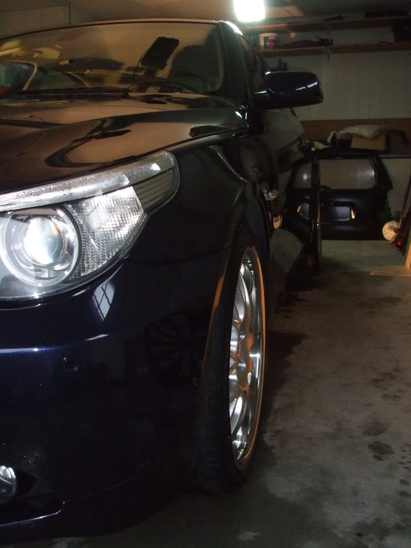

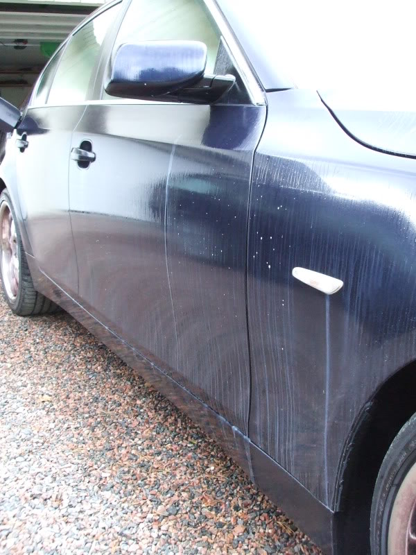

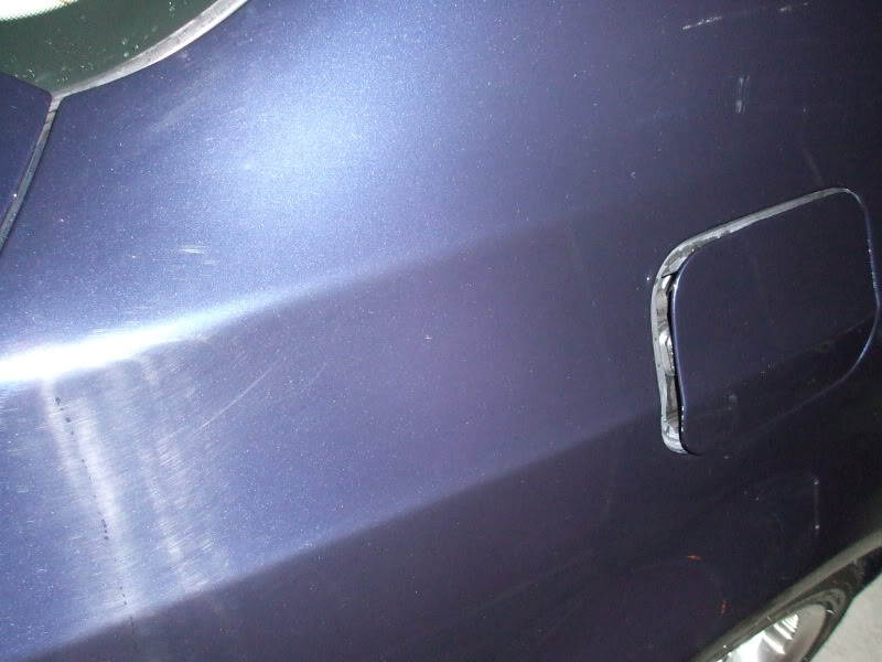

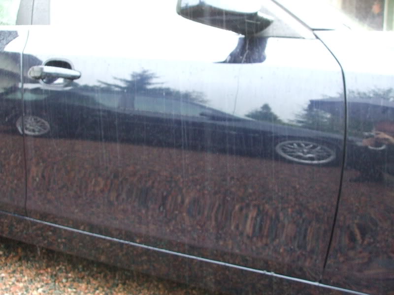

Fikk spørmål om en 04 BMW her om dagen og tenkte det må jo gå bra....... Helt til jeg fikk den hjem :eek:
Bilen her ikke gått mer enn 89000km, men ser ut som den her hvert i krigen.

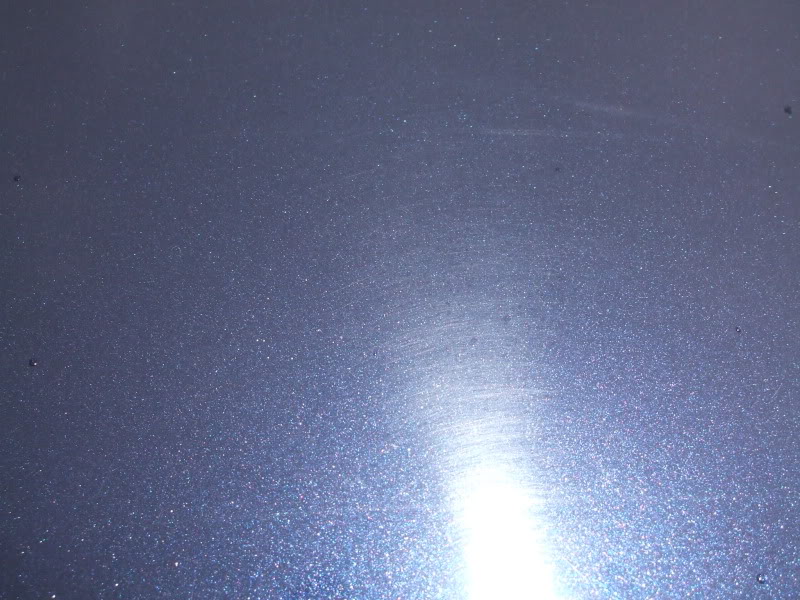

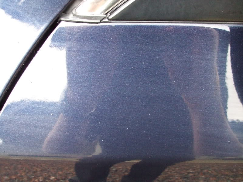

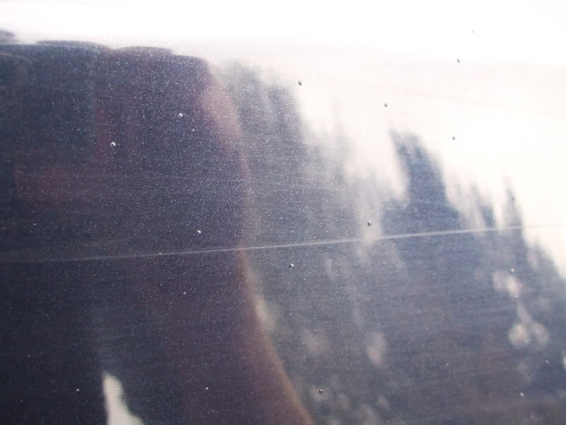

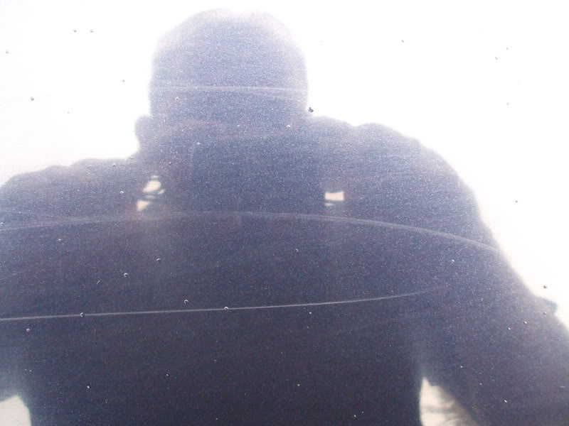

Her hadde far og sønn gjort forsøk på rubbing selv, noe som overhode ikke var vellykket :thumbdown:

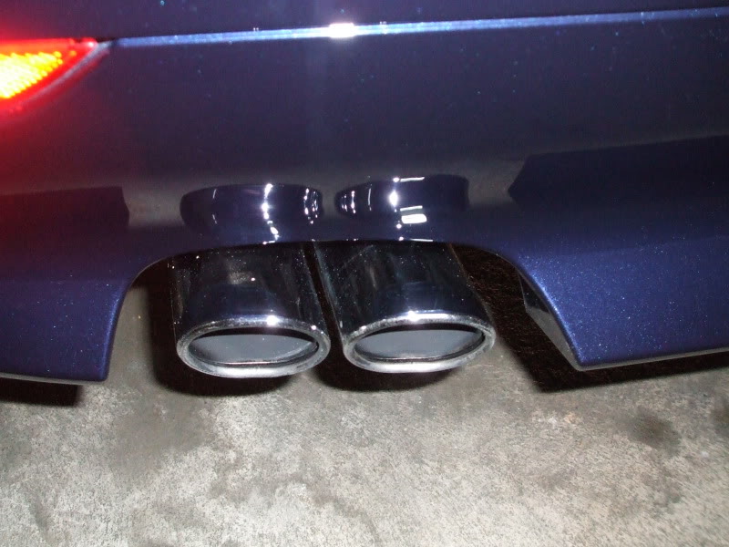

Meguiars all metal polish på eksos,nyrer og felgkant.

Dag 1, frdagettermiddag
Mottak av bil samt vask:

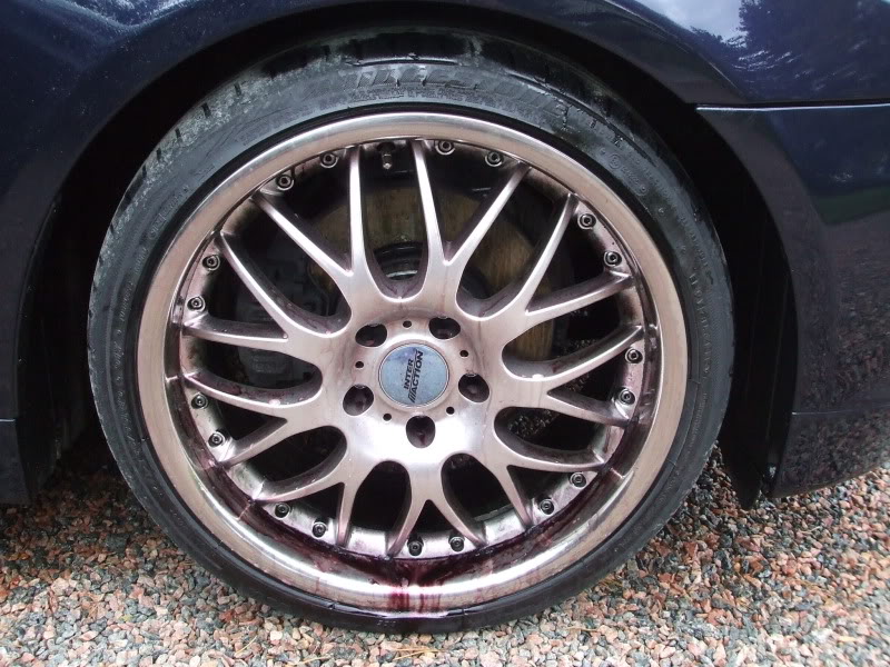

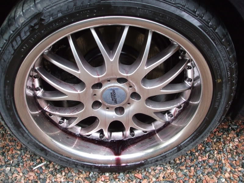

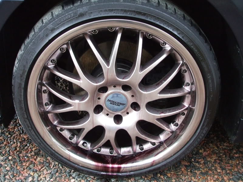

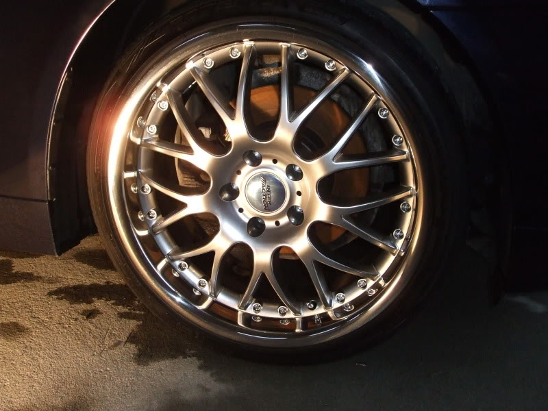

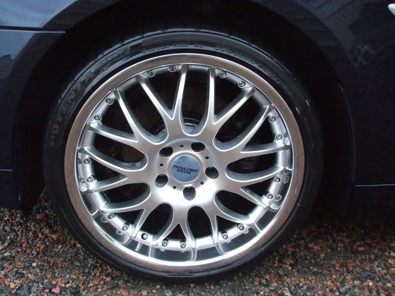

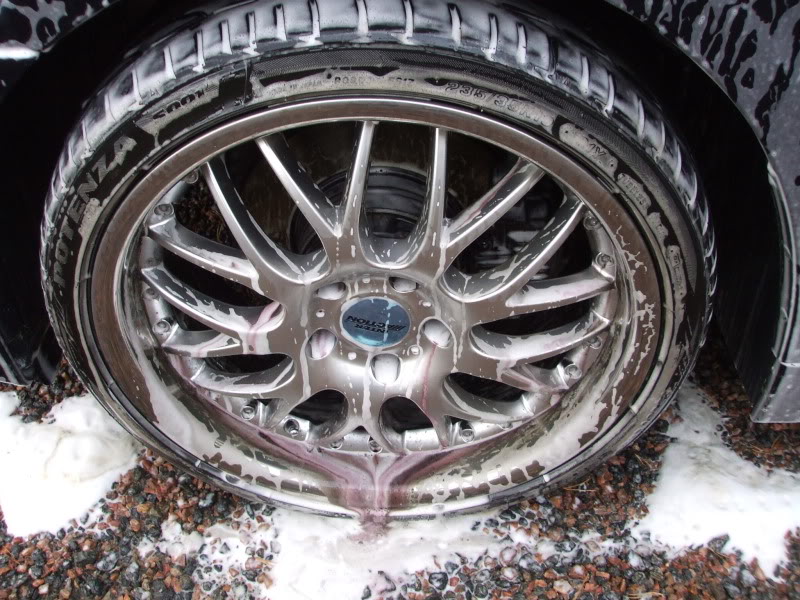

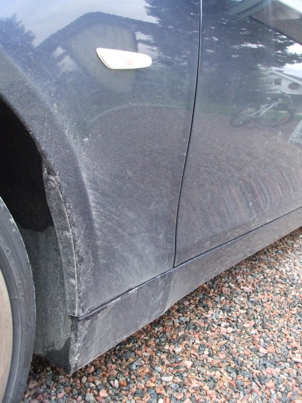

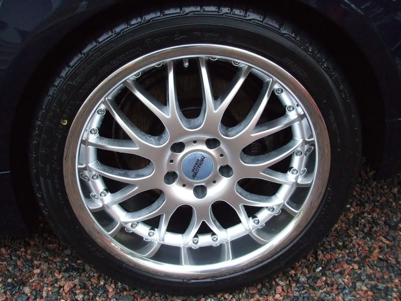

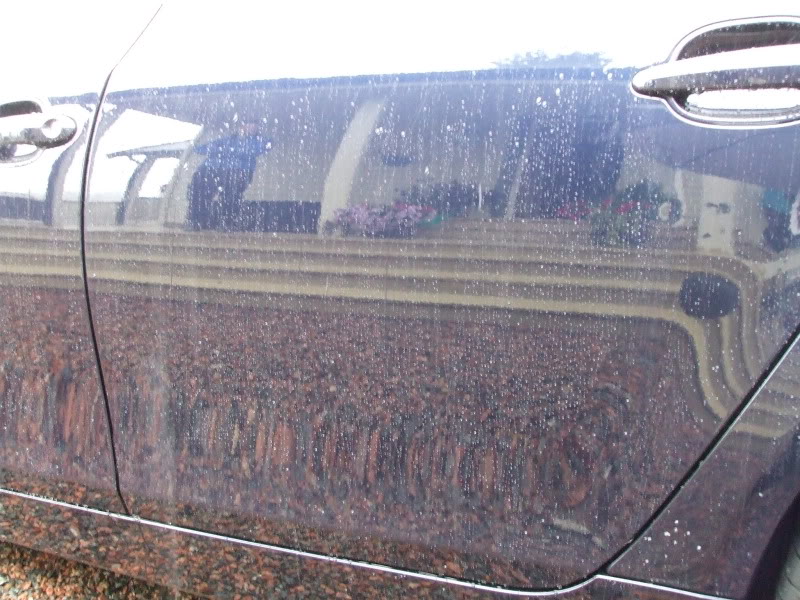

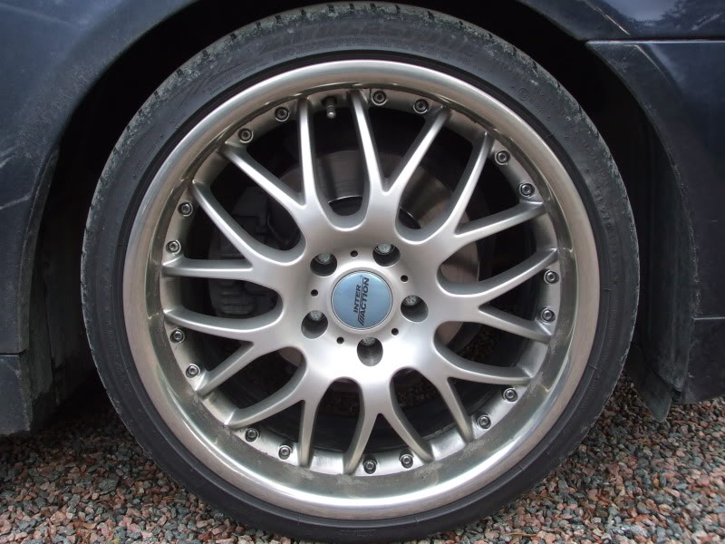

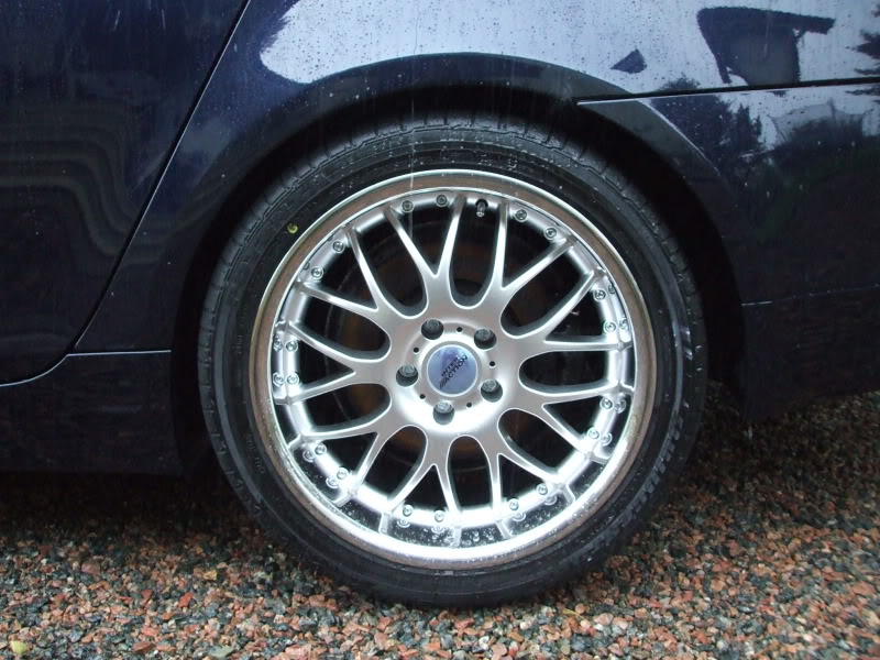

Scholl Rim 7 på inngrodde felger, kanten var mer gul/brun enn blank..

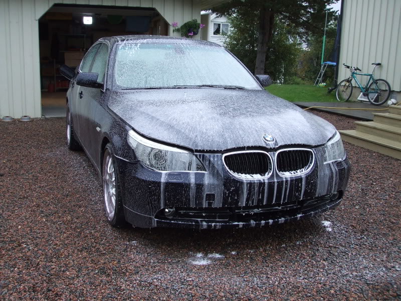

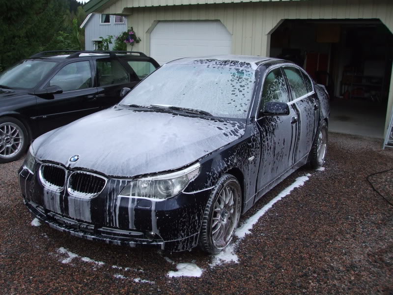

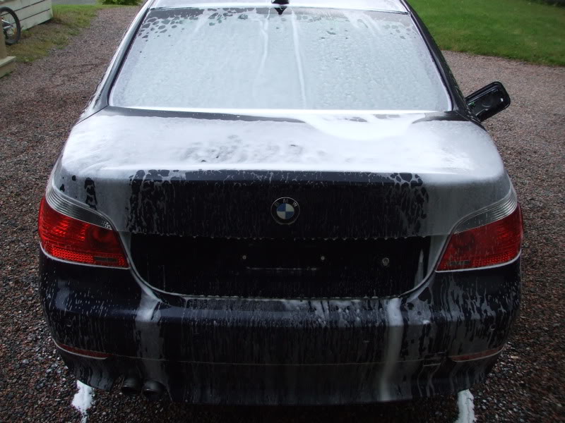

Dynket hele bilen med prickbort og lot dette virke en stund før Surfex ble lagt fra ruter og ned.
Her virker det:
Så ble dette toppet med skumbad:

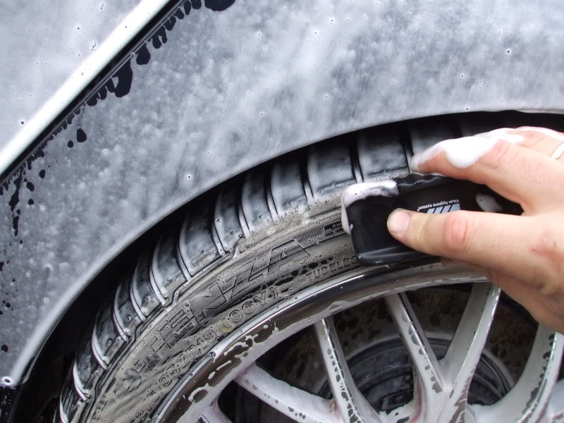

Dekk ble børste samt andre plasser fikk smake detail brush:
Etter avspyling:

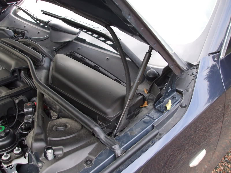

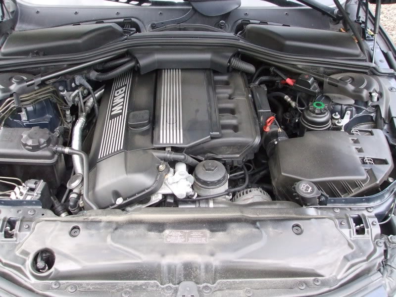

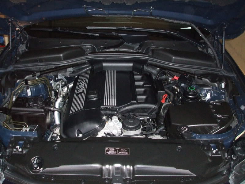

Gikk også en runde med iron-X som fikk virke mens jeg tok motorvask.

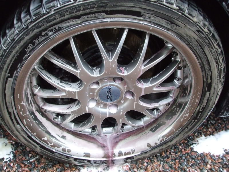

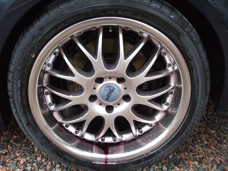

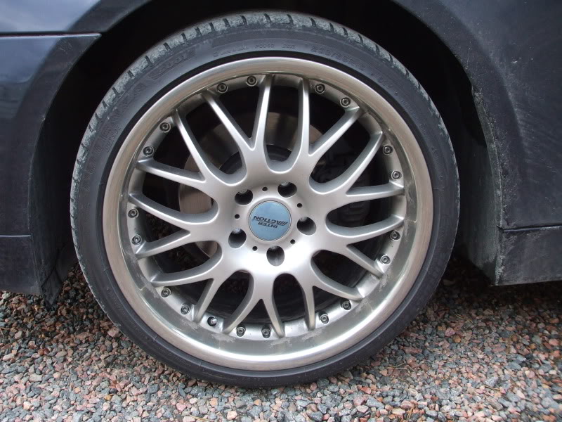

Felger fikk behandling 3 ganger denne kvelde.
Først rim7, så en runde prickbort for asfalt flekker før rim7 til slutt igjen.
Brukte liten felgkost og vikan større felg børste.
Så var det kvelden og skyssen parkert inn for tørking.

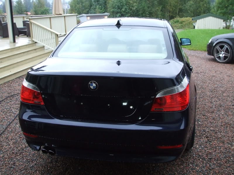

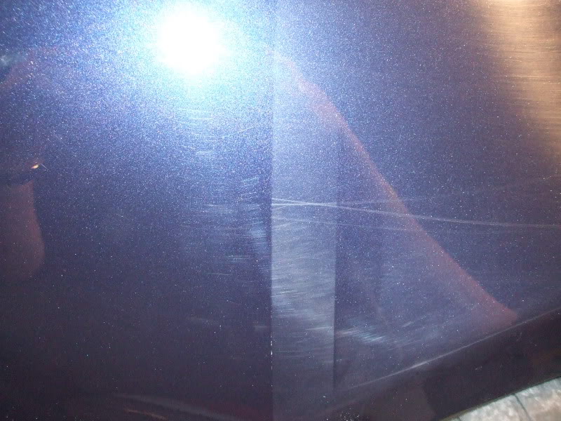

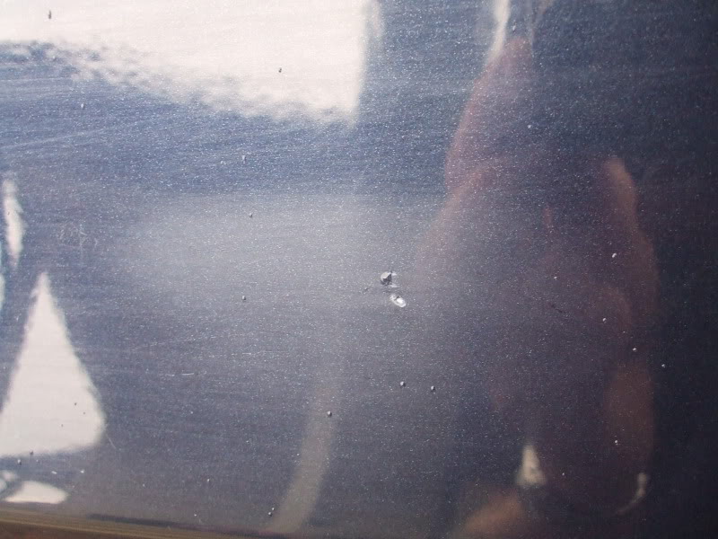

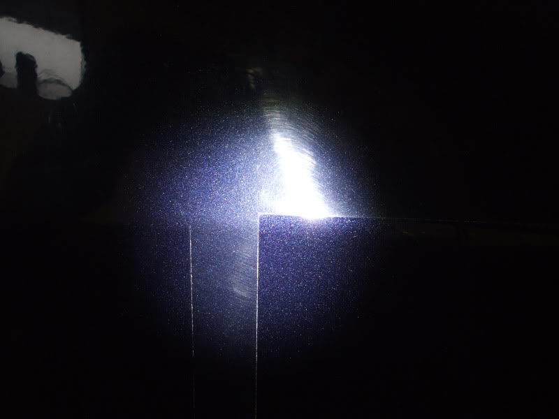

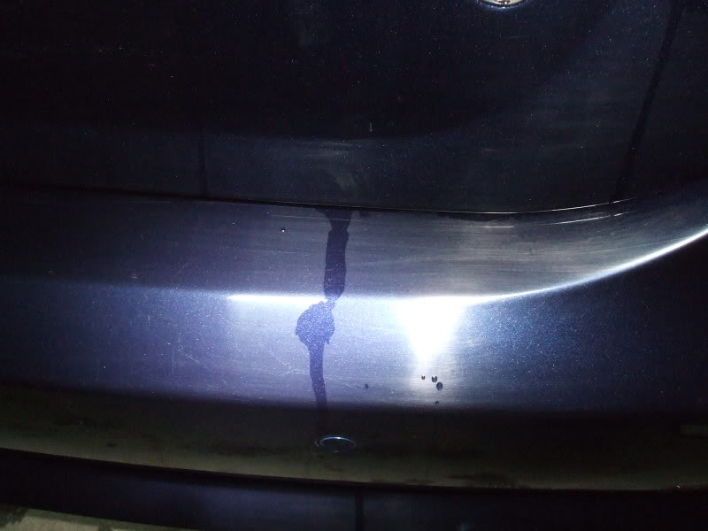

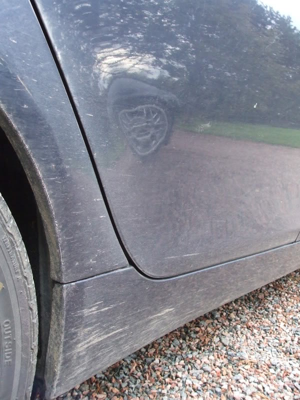

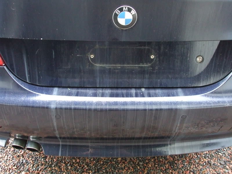

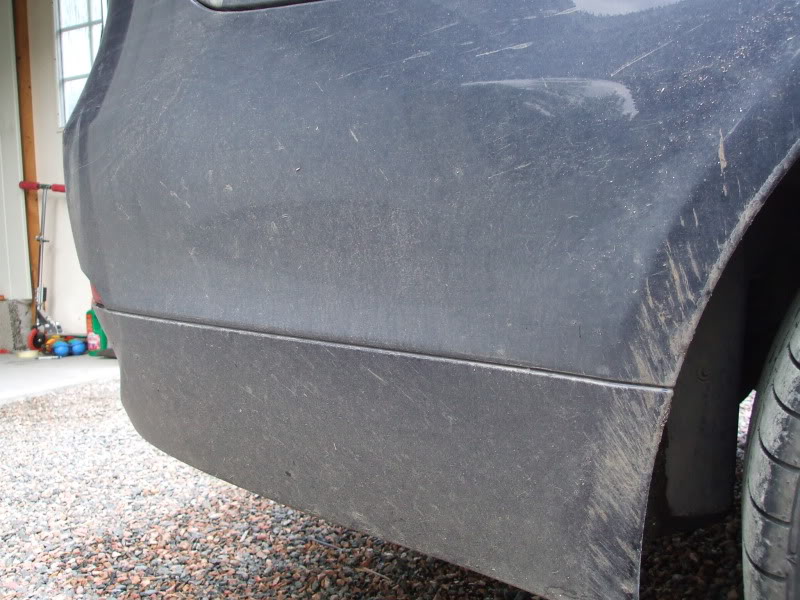

Måtte ta ett par innspeksjonbilder, og da fant jeg ut hvor mye jobb som lå foran meg:

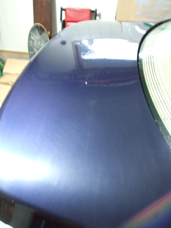

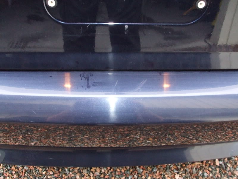

Bakluke

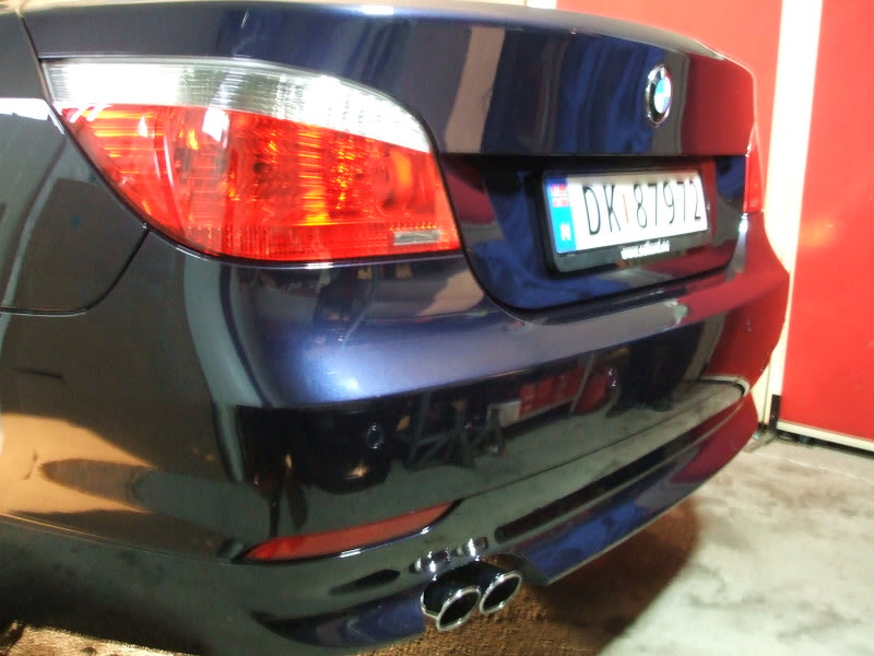

H. baksjerm:
Bakfanger:
Random:
Gikk med snaue 3t på vask.

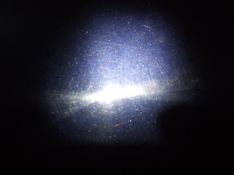

Dag 2.

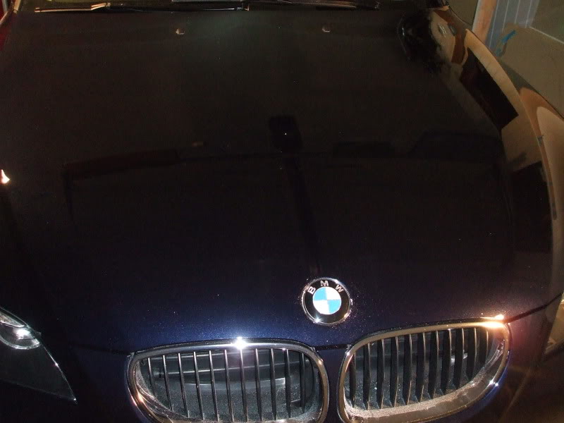

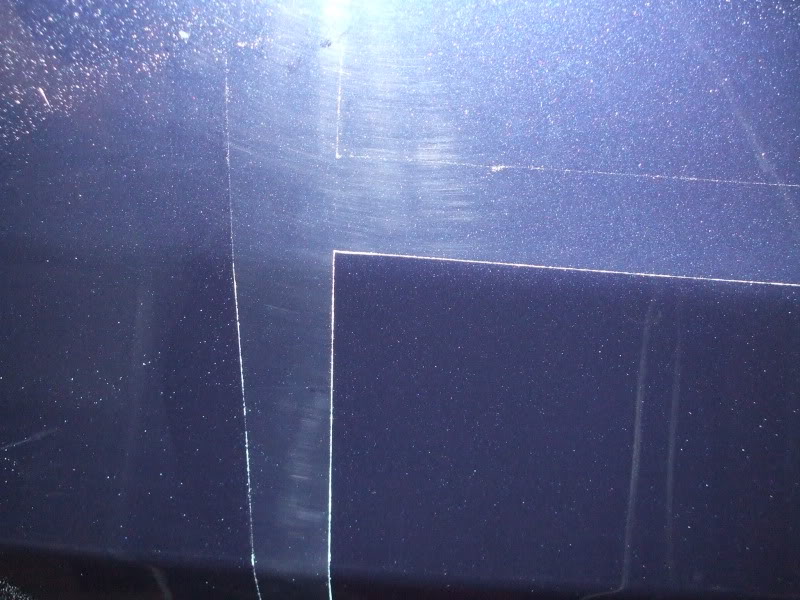

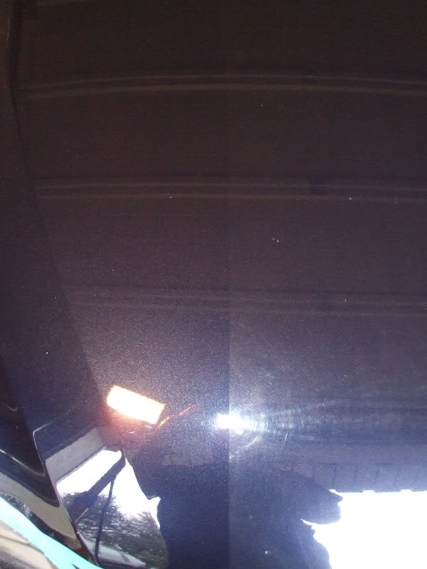

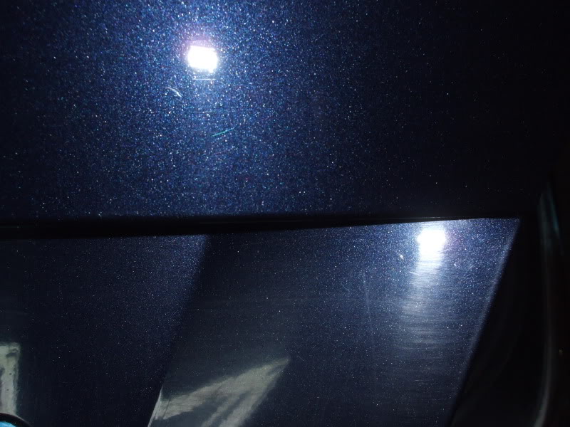

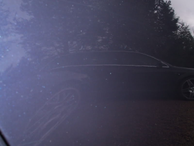

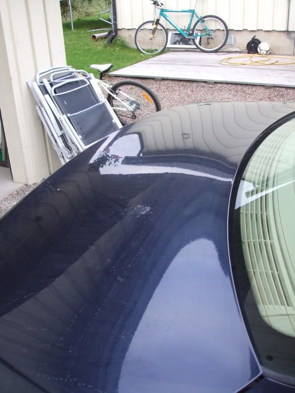

Kjørte ut for mer innspeksjon
Random :shocking2:
Mye å ta tak i her.

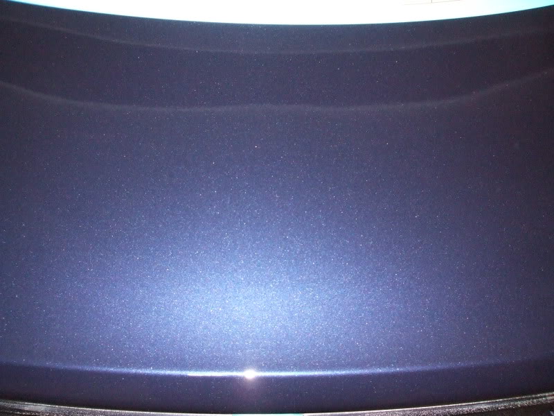

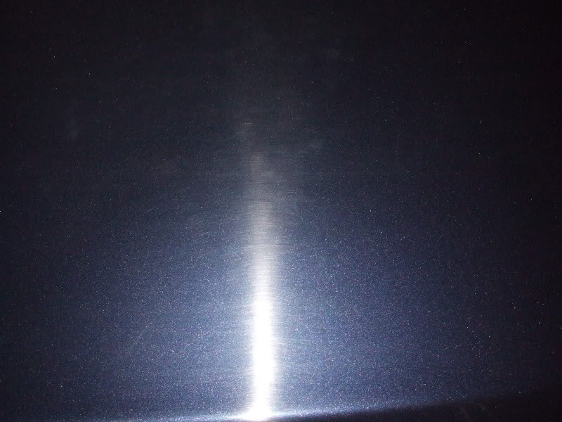

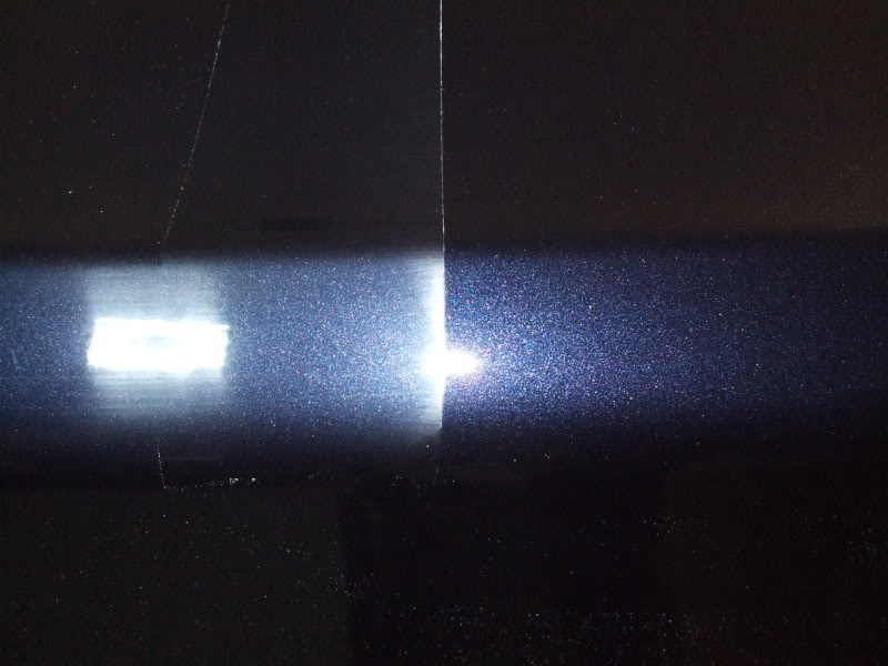

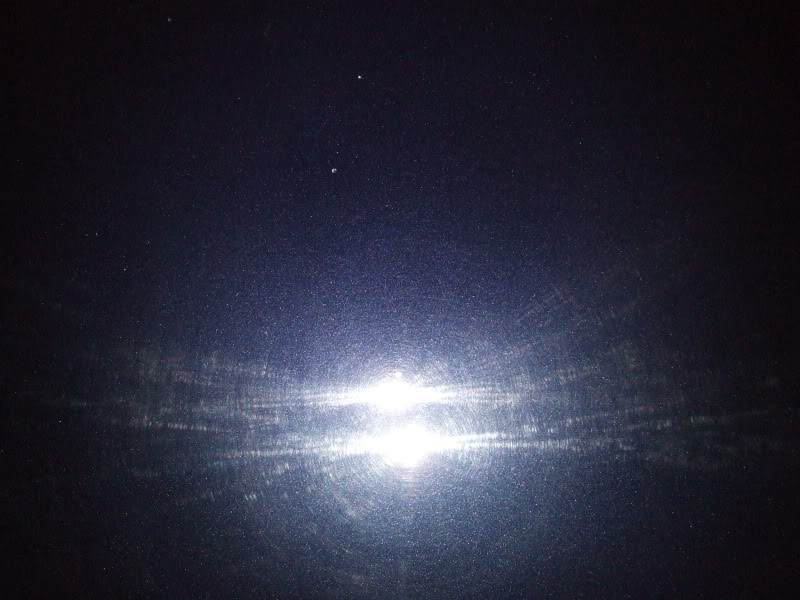

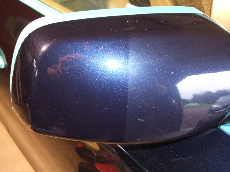

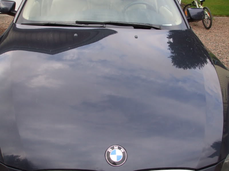

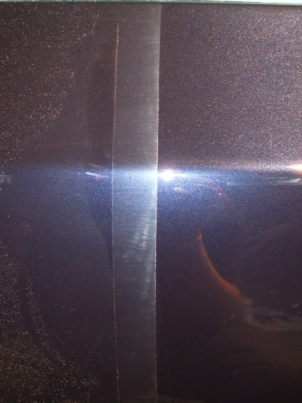

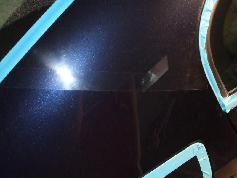

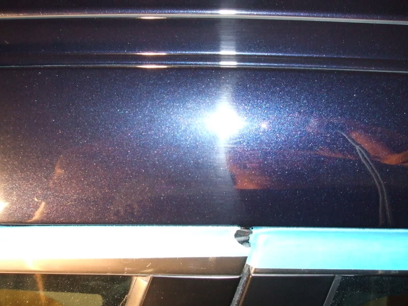

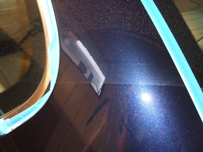

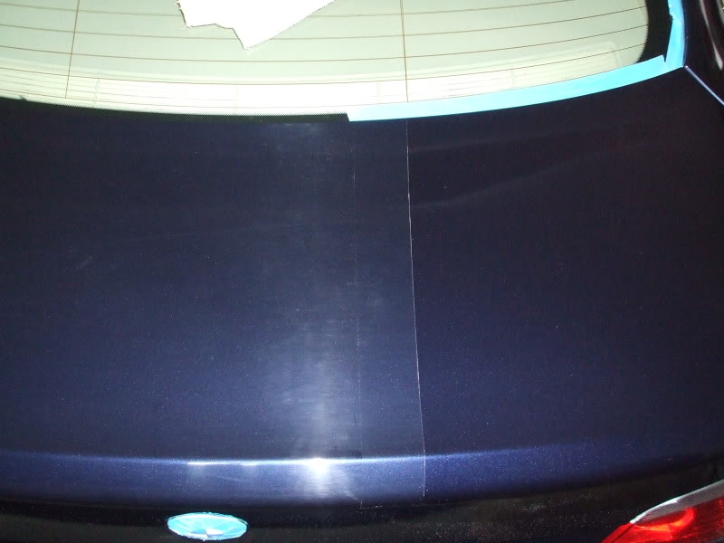

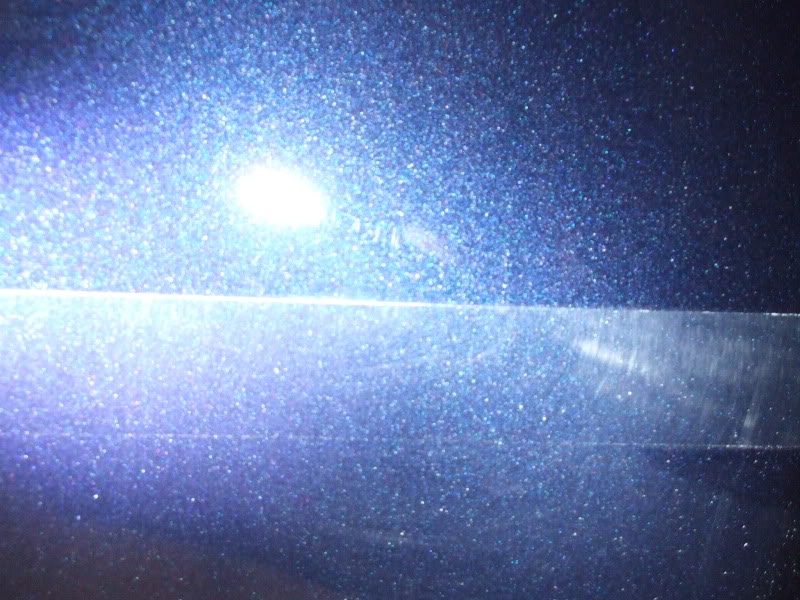

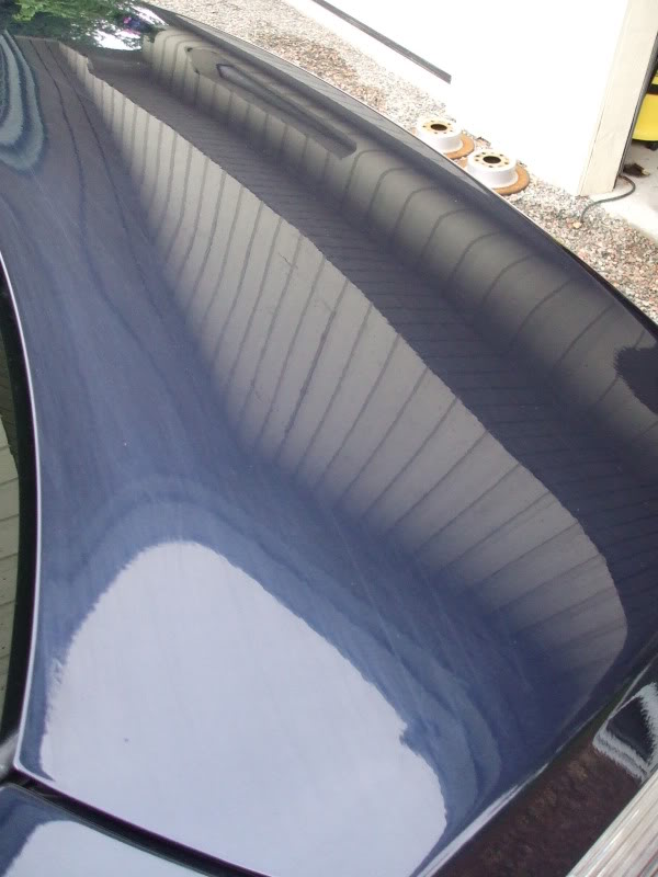

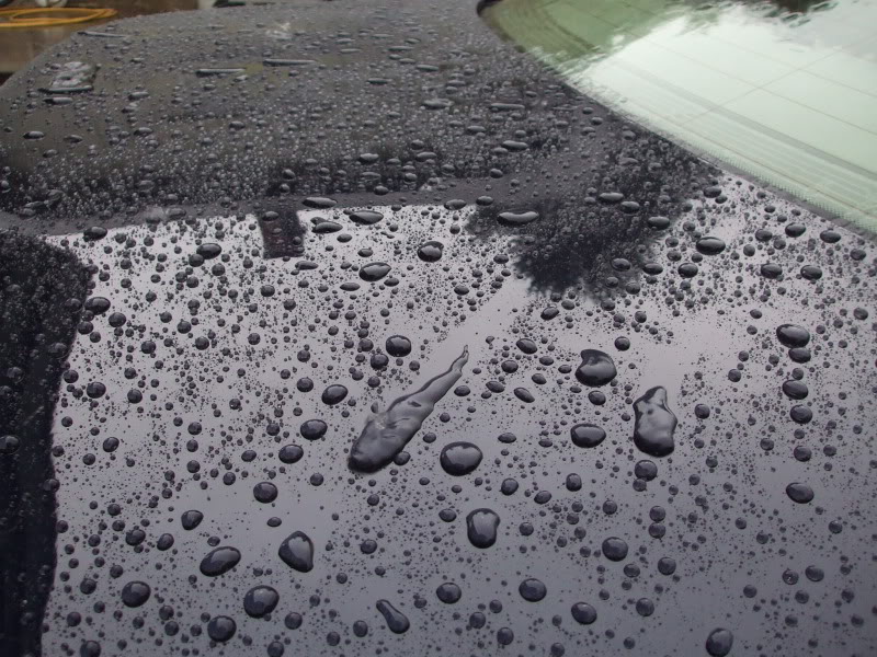

Kjørte hele bilen 2 ganger med s3gold, panser og bakluke ble tatt 4 ganger.

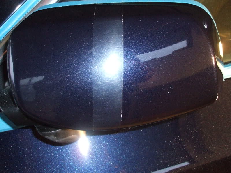

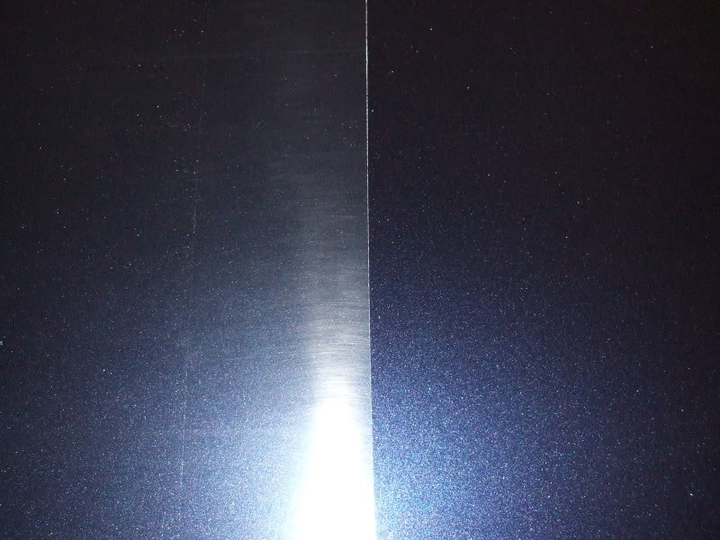

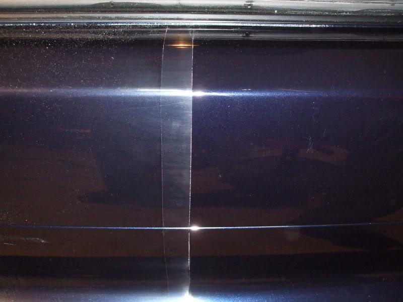

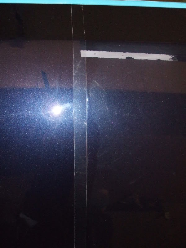

Noen 50/50 etter 1 og 2 runder gold:
2 runder s3gold på bakluke:
Mer random 50/50:

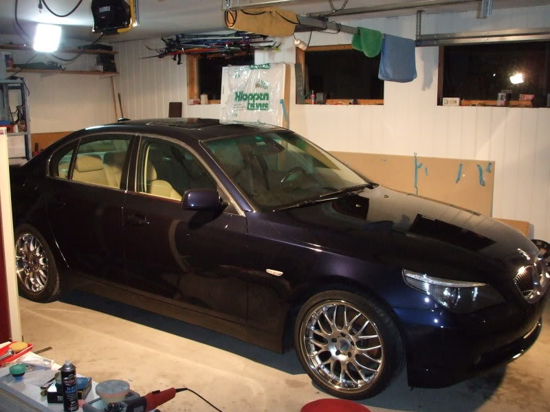

Etter 15t korrigering var den grei utover natta:

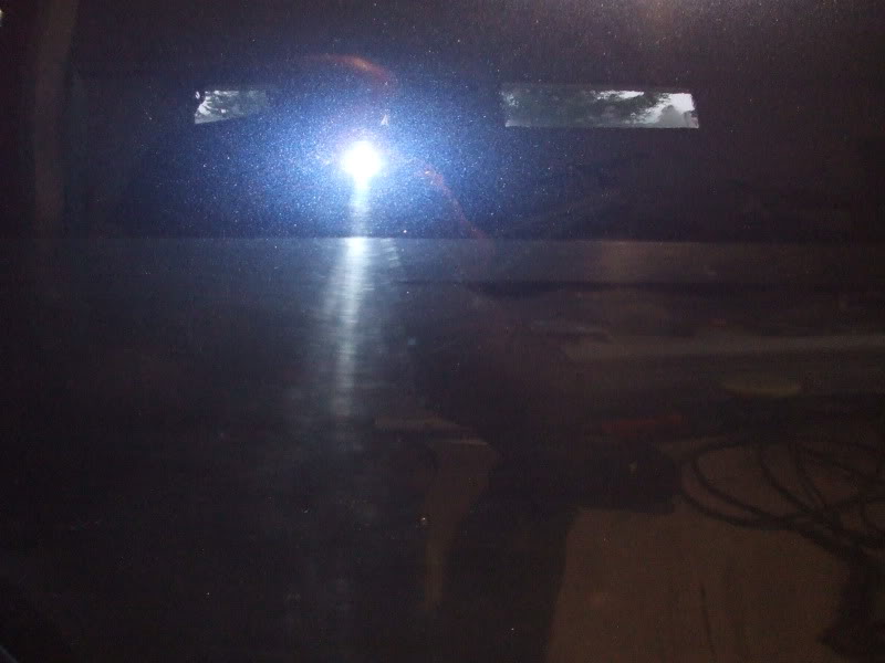

Ga meg kl 2.40 og syntes det så rimelig bra ut etter s30+ på orange uber
Totalt 15t.

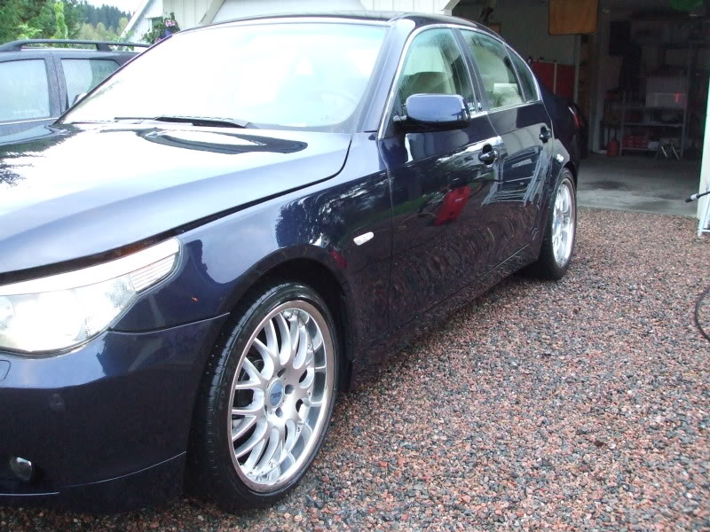

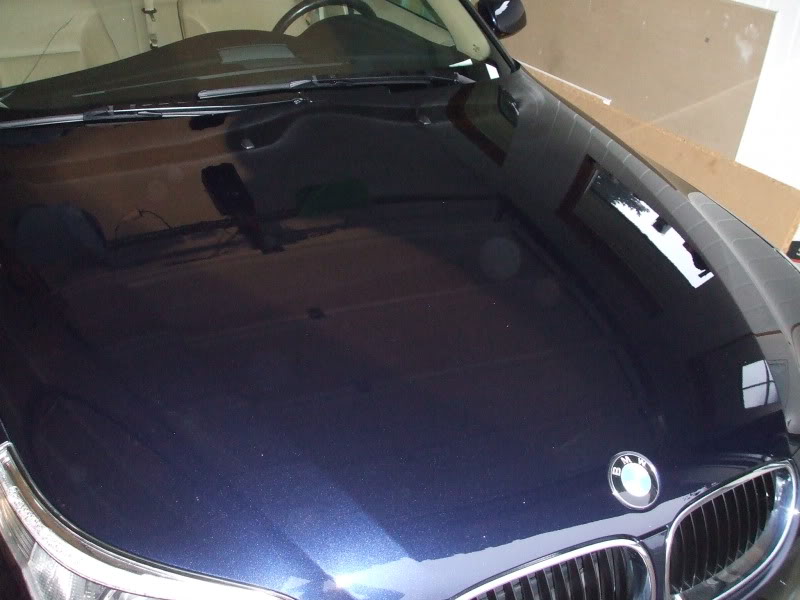

Kjørte ut for avfetting og vask etter polering:
Surfex 1:5 på hele bilen og en runde til på felger, denne gang med iron-X
Tørket og kjørte inn for sjekk...

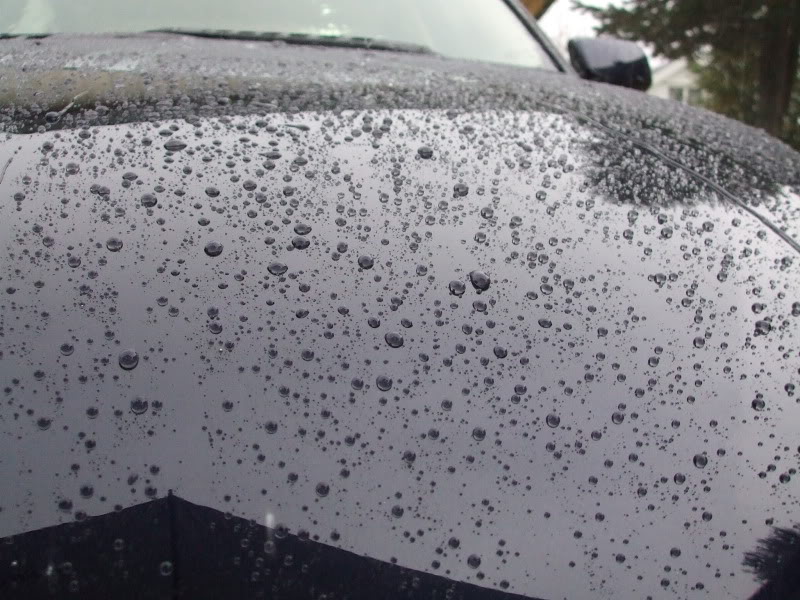

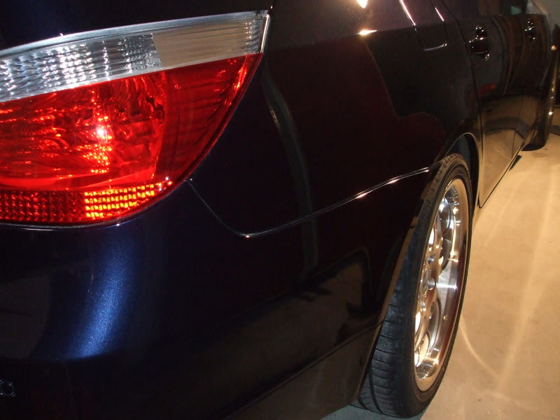

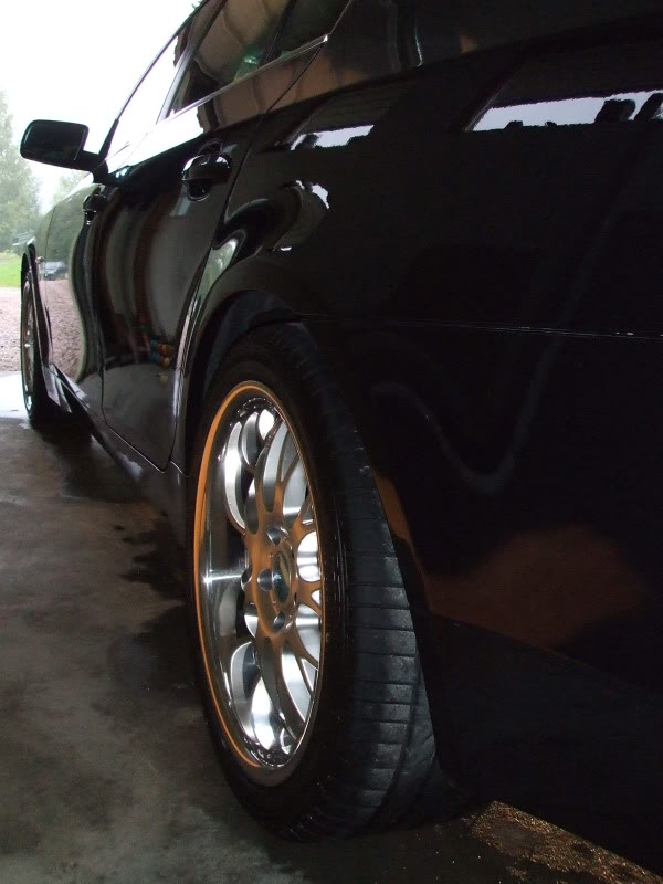

Strafferunde med Flex DA, orange scholl og s30+, dette gjorde susen på holos :thumbup:

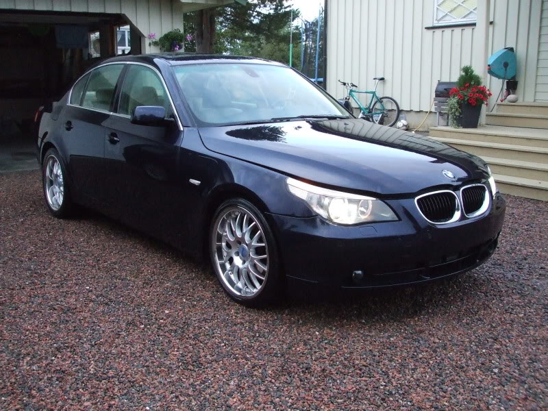

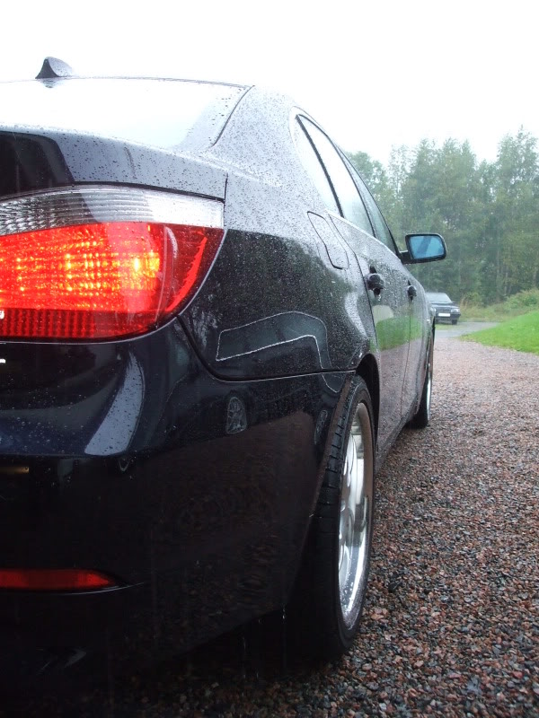

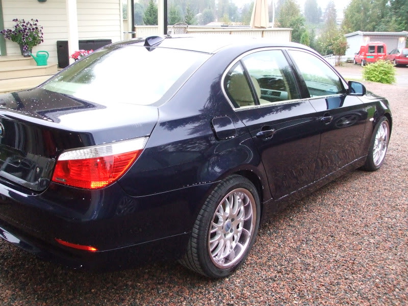

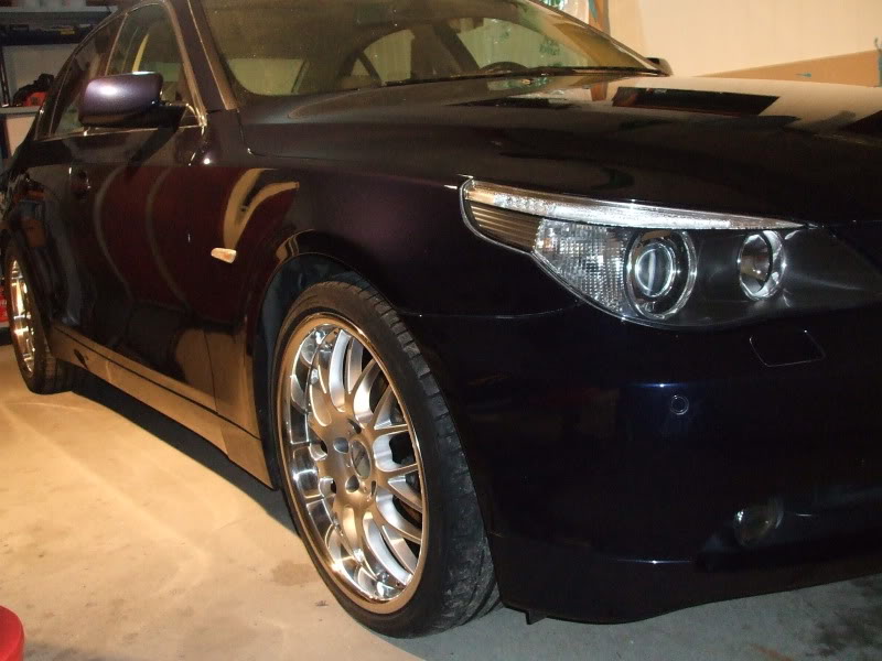

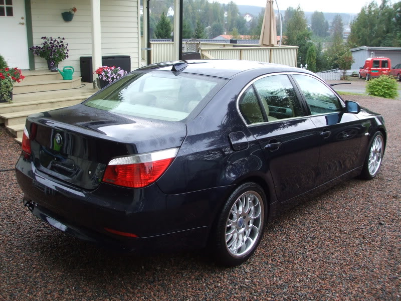

Sprutregnet når eier kom så ble dårlige ferdigbilder:
Dag 3 totalt 6t

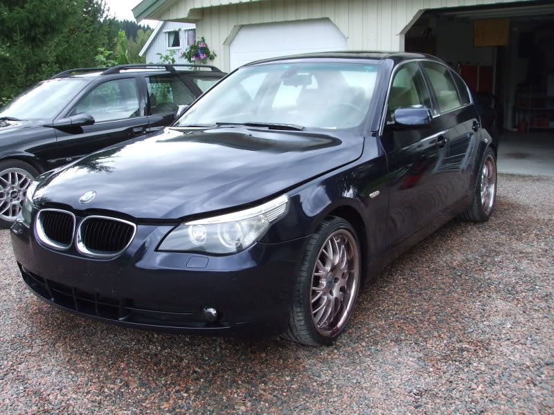

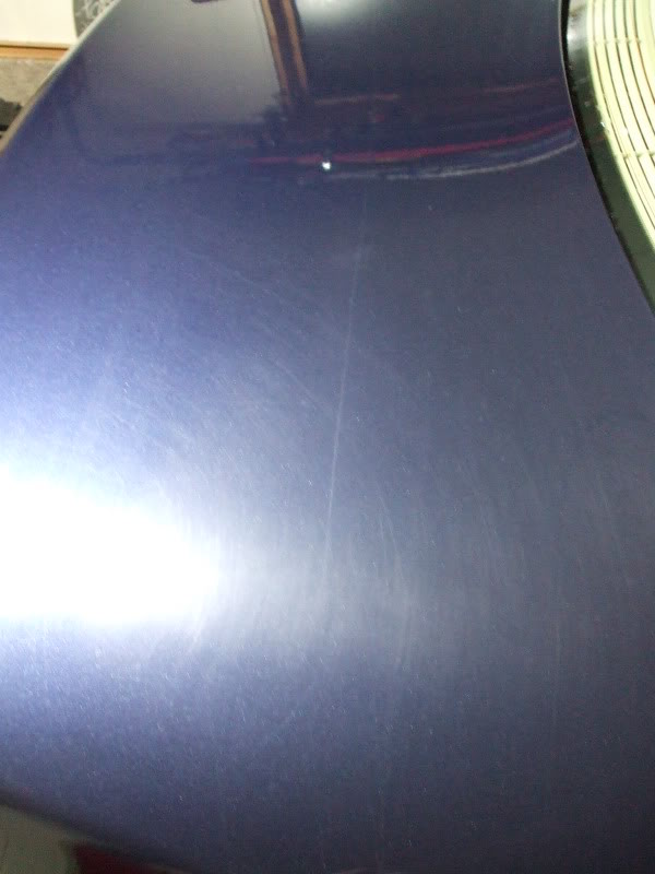

Var mye dype RDS som ikke ble borte, så ble ikke 100% fornøyd.
Dette er vell en av de værste bilen som har hvert innom garasjen her, og aldri sliti så mye på en bil.
Skulle nok kjørt mellomsteg med s17+, men pga av tid hadde jeg ikke mulighet.

Fikk svar på hvordan de hadde prøvd rubbe den, kjøpt 1L på forhandler som kunne brukes for hånd, men mest beregnet for maskin.
Dette hadde dem gnidd skikkelig hardt utover for å få bilen blank :eek: , da for hånd..
Begge var enige att dem skulle la være å gjøre ting dem ikke kunne å sende bilene til meg :thumbup:

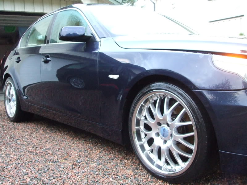

Stilig bilde av felgen, der sola (lykta?) skinner inn fra venstre, plakat-verdig! Skikkelig glød

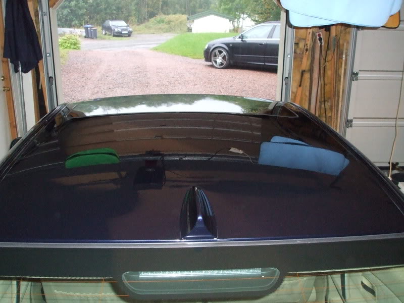

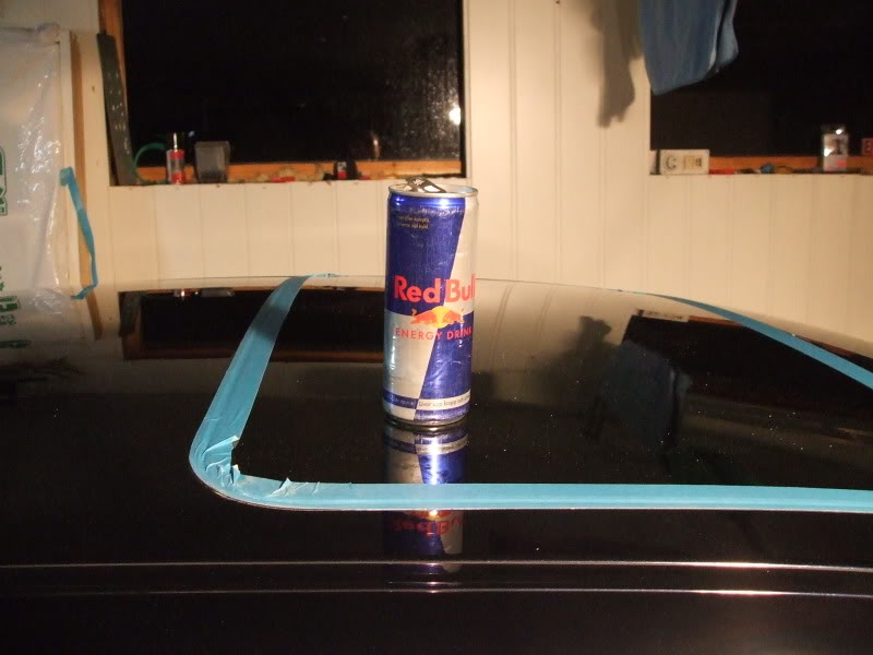

Men minus creds for bildet med redbull rett på taket :P
Men står den ikke på soltaket? På glass? Du synes muligens det er fyfy uansett ^_^
