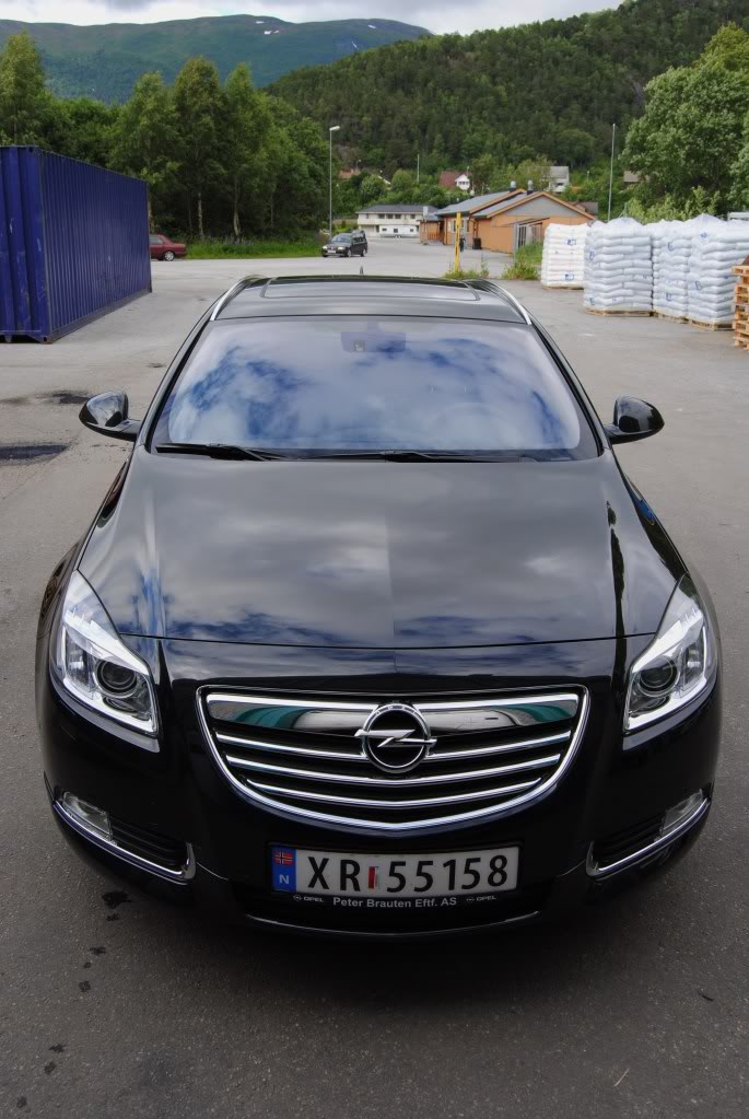

S&S40: Opel Insignia 2010.Min blankeste til nå : )
Var på plass 30 minutter før avtalt tid og ordnet til vann til bøttevask og kaffe.
Eieren har kjørt 2,5 timer, så vil være der i god tid så han kommer seg hjem igjen utpå kvelden.

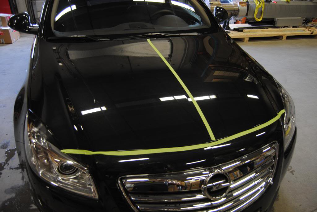

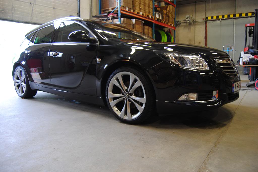

Her er bilen før vask.

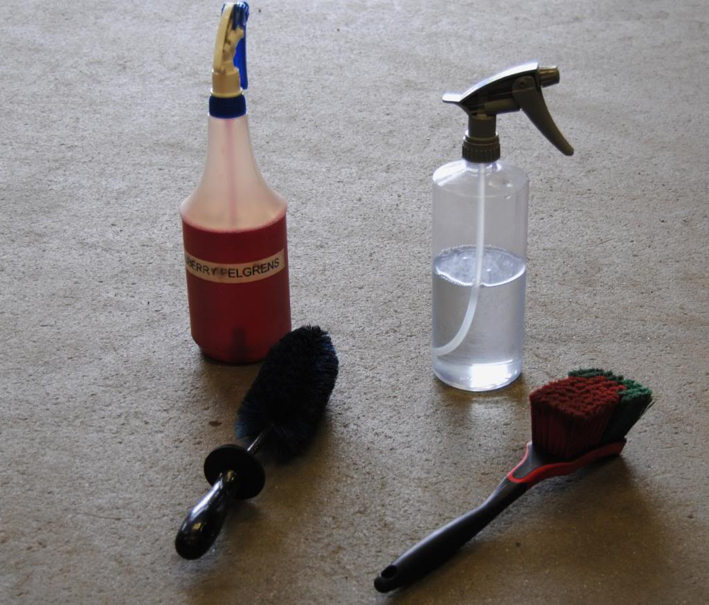

Den var ikke så skitten, så her gikk alt lett med disse produktene :)
Så bøtte vask med grønn chenille og maxi suds2 som alltid omtrent,hehe.

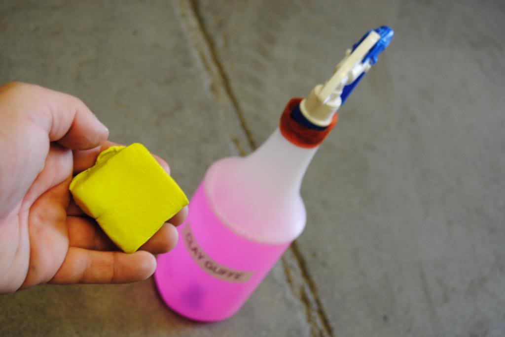

X-clay fra Nanolex.

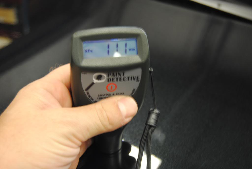

Lakkdybde var i snitt sånn omtrent.Mye på rundt 110 og noen plasser opp til 200.

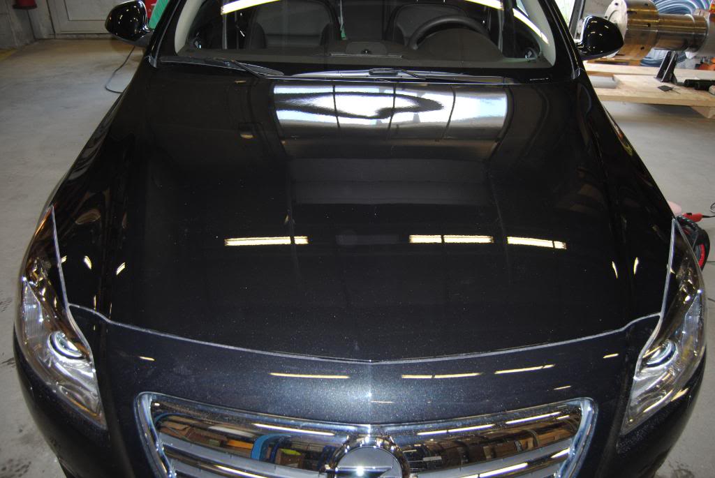

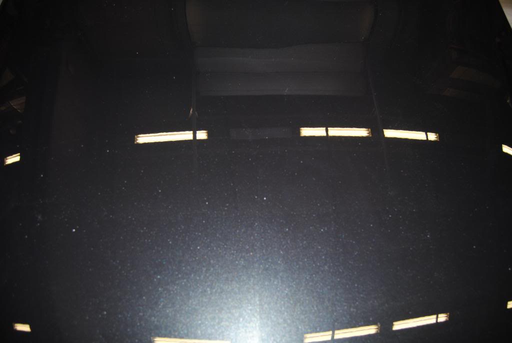

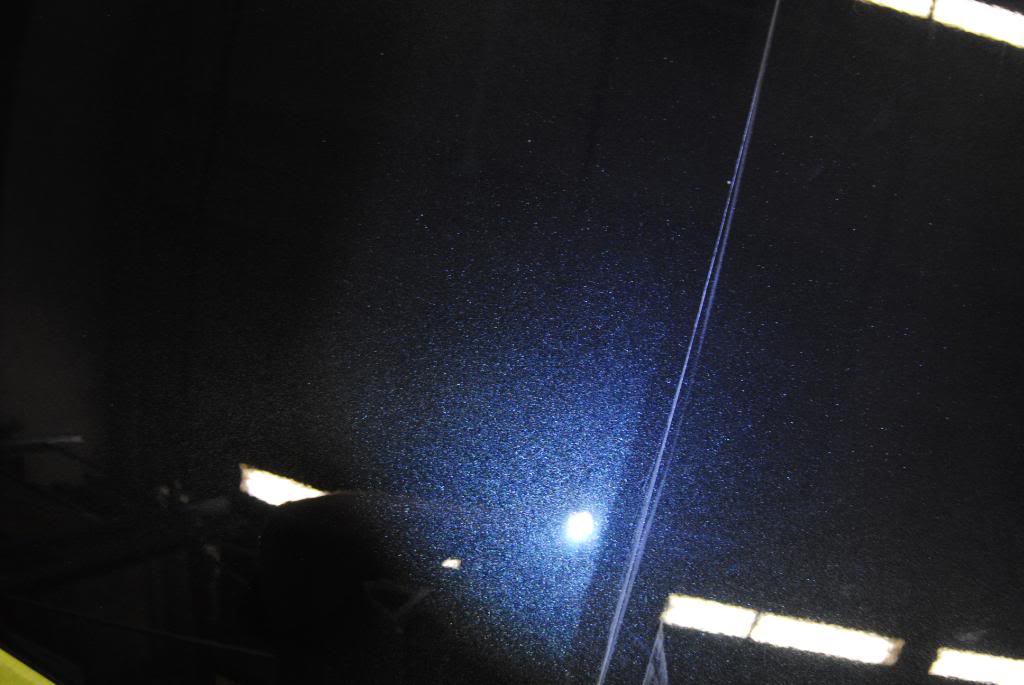

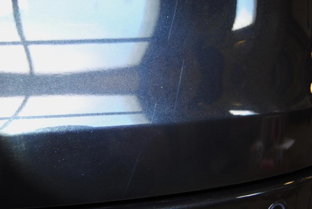

Lakktilstand.

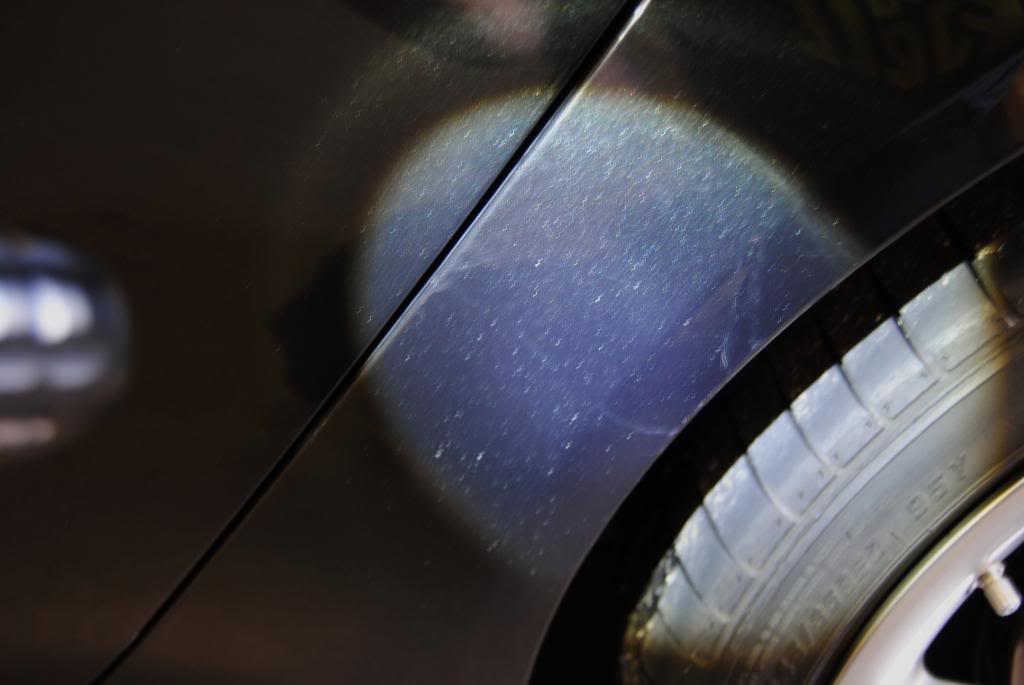

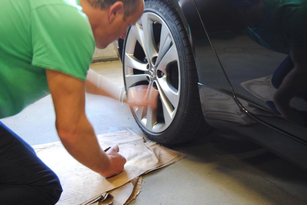

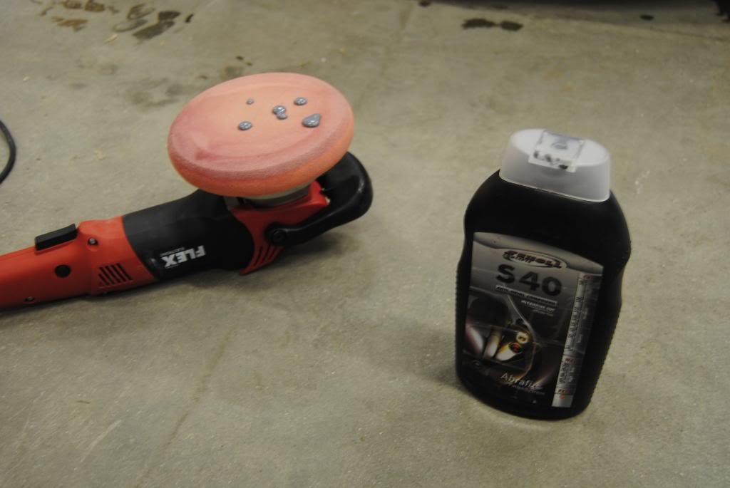

Eieren er interessert i å lære å bruke DA maskine, så vi prøver med oransje pad og Sholl S40.

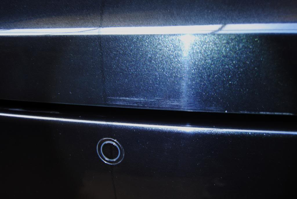

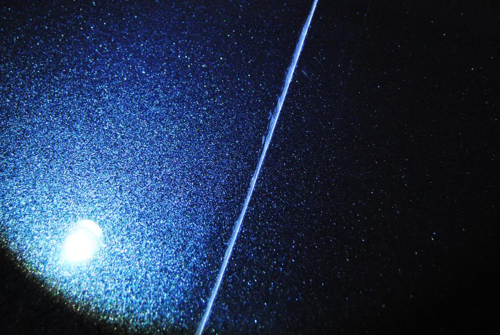

Tester på ett ganske stort og ripete område.
Det tok ikke så veldig godt, så vi gikk over til Sholl S30 og samme maskin og pad og jobber lenge.
Ble ok.Dette er forresten første bilen jeg har sendt hjem igjen nesten helt uten riper!
Satser på at det ikke ble særlig med hologrammer.
Ferdig med høyre side.Vi bruker S17 før S30 på andre sida for å korrigere raskere.Gikk tregt med S30 på medium-hard lakk. Eieren fikk prøve DA maskinen litt, så han fikk føle hvor lett denne faktisk er å bruke.

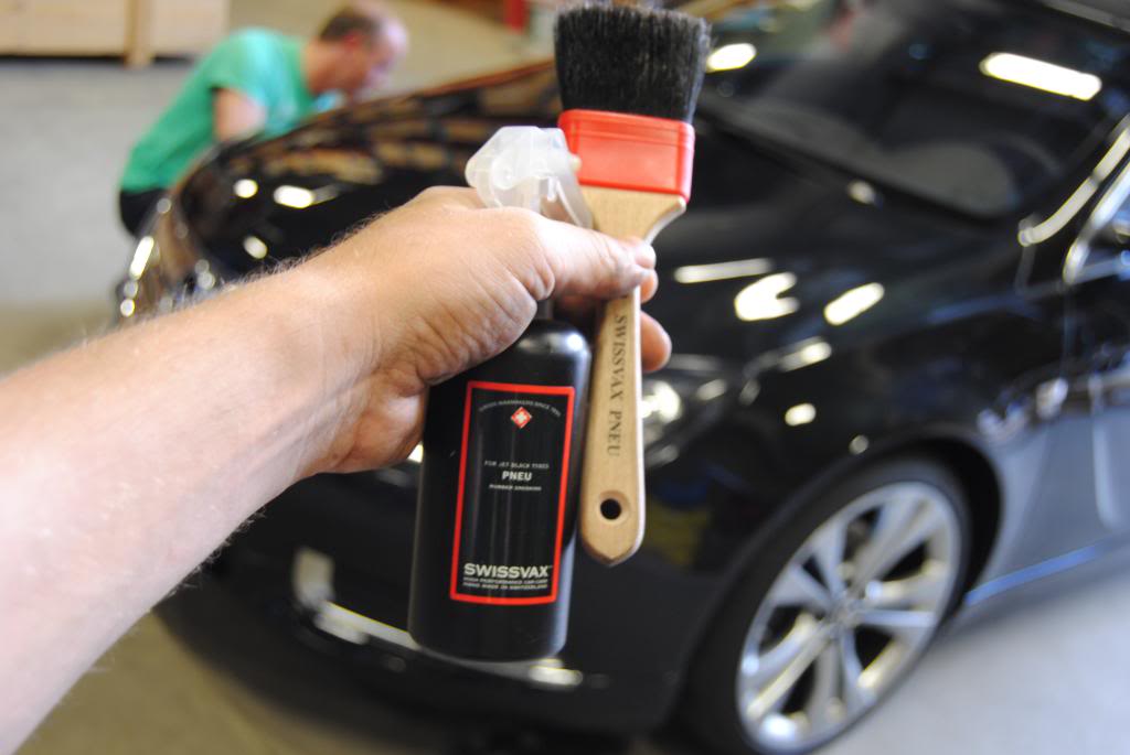

Har på Swissvax autobahn.
Jeg bruker noen dråper med denne i hjulbrønner.
På plast.

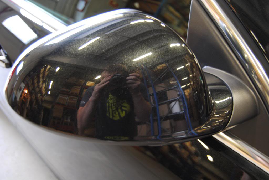

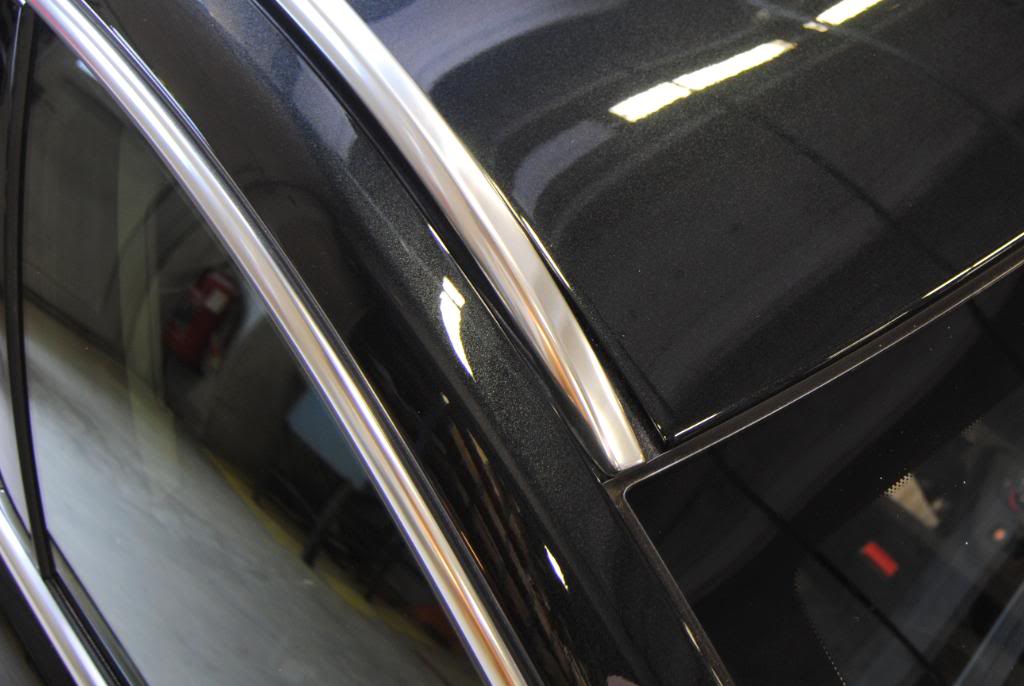

På all crome utenom eksos.Cg metal shine.
På eksos bruker jeg nå nesten alltid Autosol.

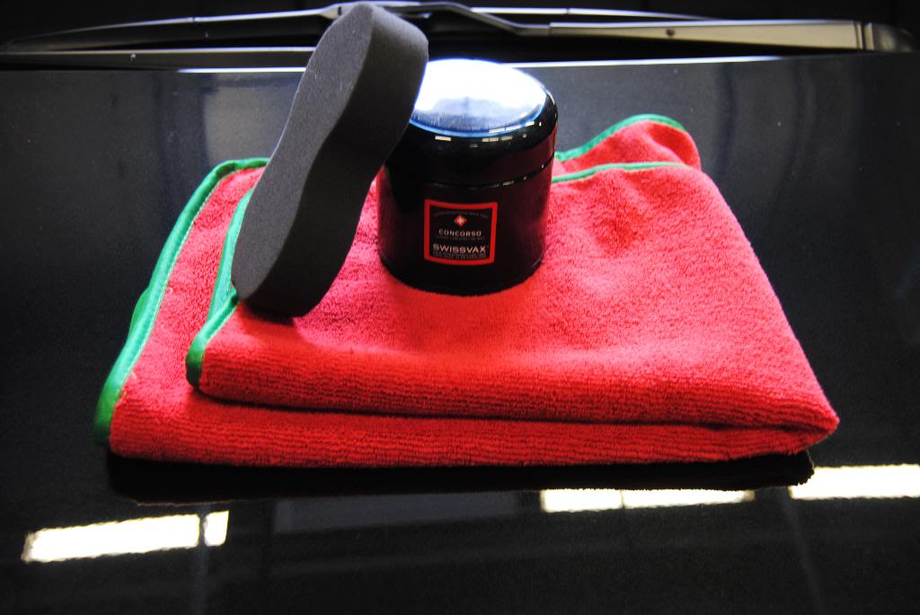

Vi diskuterte en del når vi begynte og kom til at concorso vil passe på denne lakken/fargen.
Lærer han at det skal legges tynt!
Han får den store ære å buffe av etter 10 minutter omtrent!

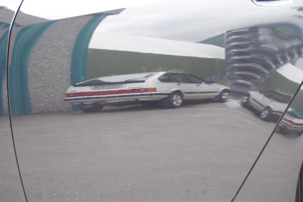

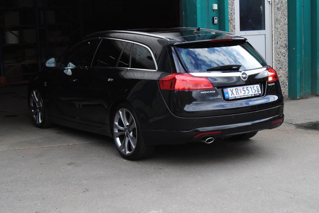

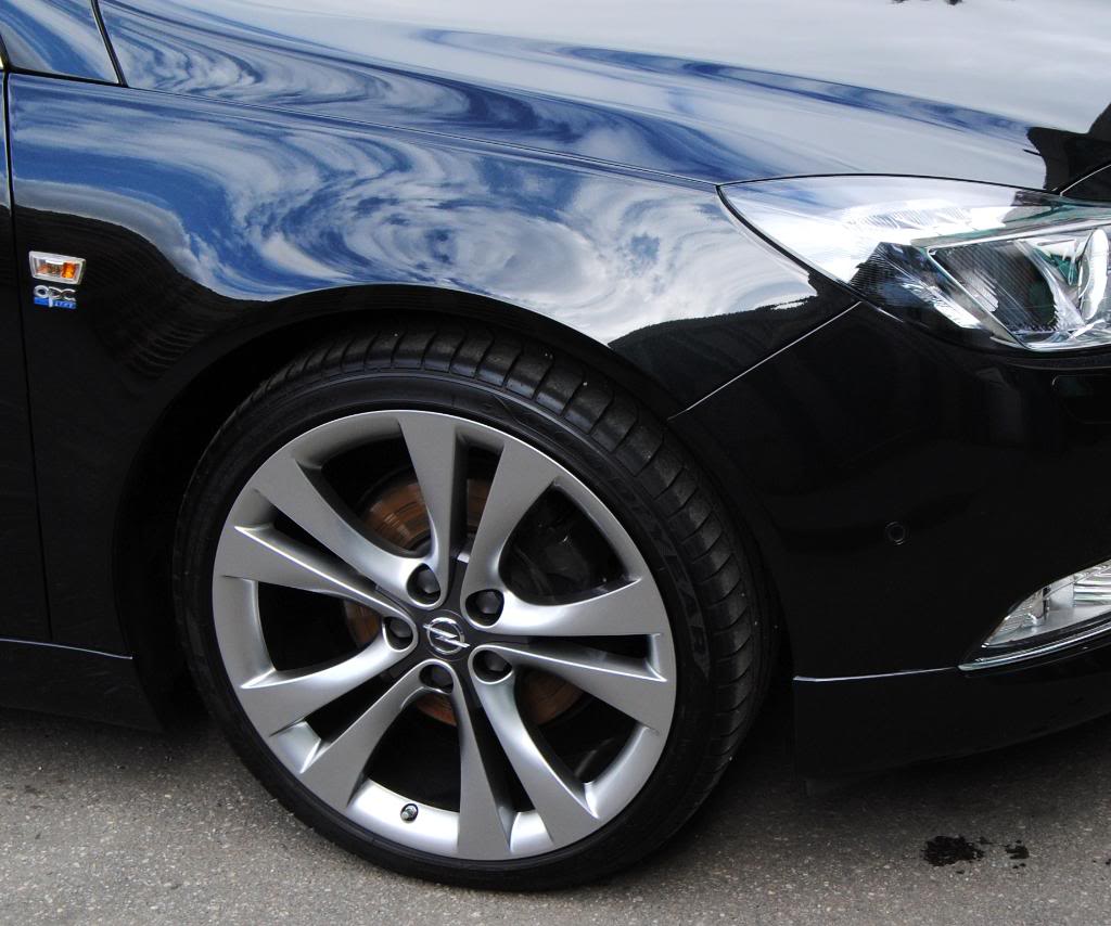

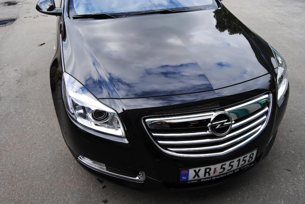

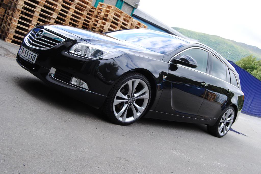

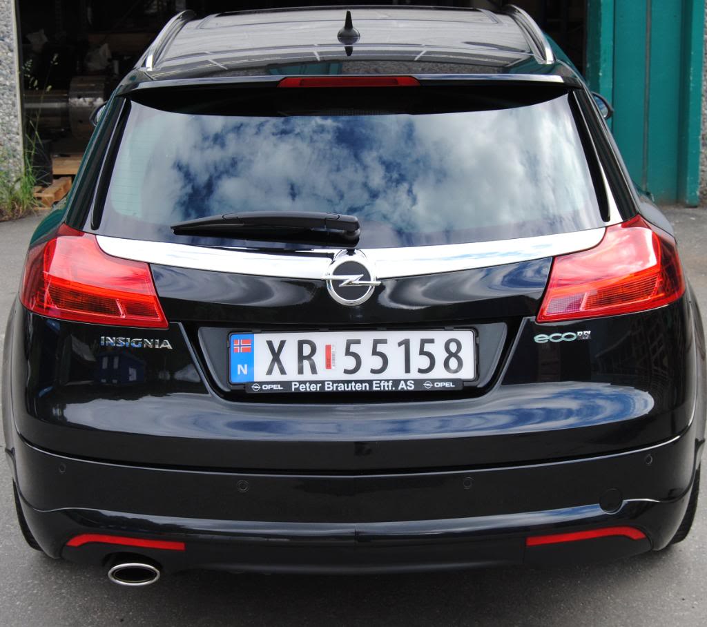

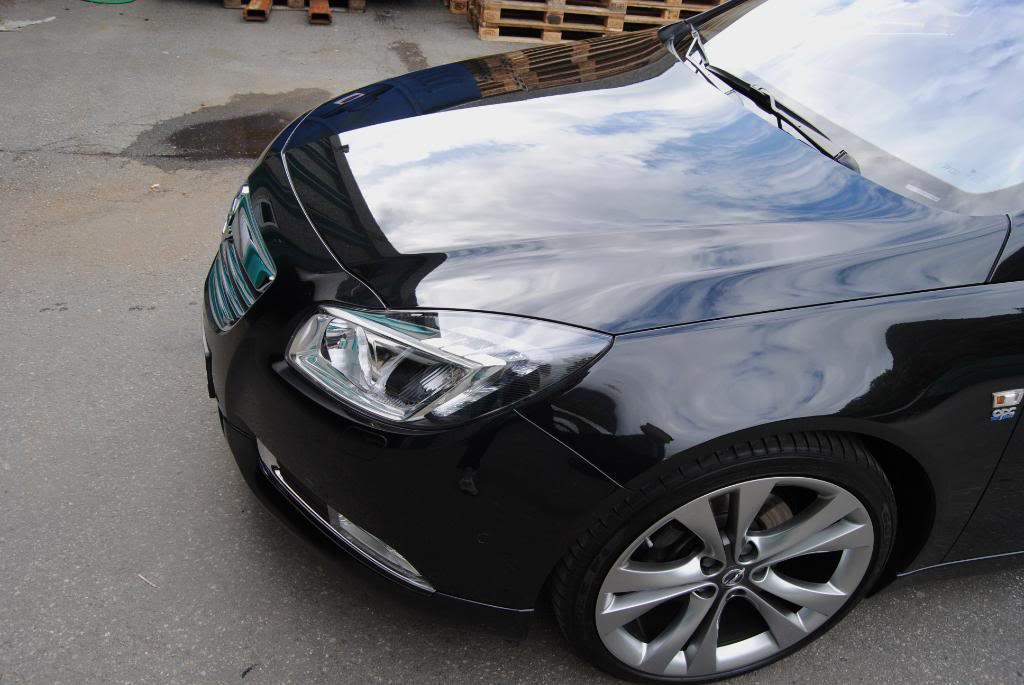

Så noen etterbilder.Håper dere likte denne vesle jobben på 7 timer.Er alltid artig når folk er med å jobber og lærer.Jeg lærte litt også.Han fant ut at det er cutskala og anbefalinger av pads på produktflaskene.Jeg har aldri sett på flaskene,hehe.
Vi rørte nesten ikke frontfanger.Den er nylakket.

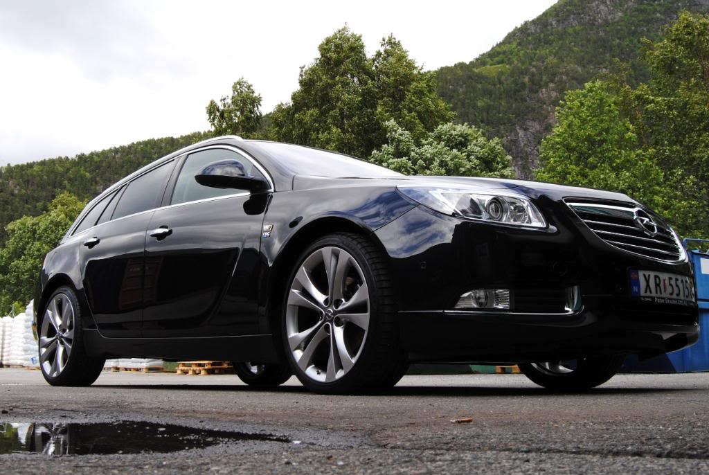

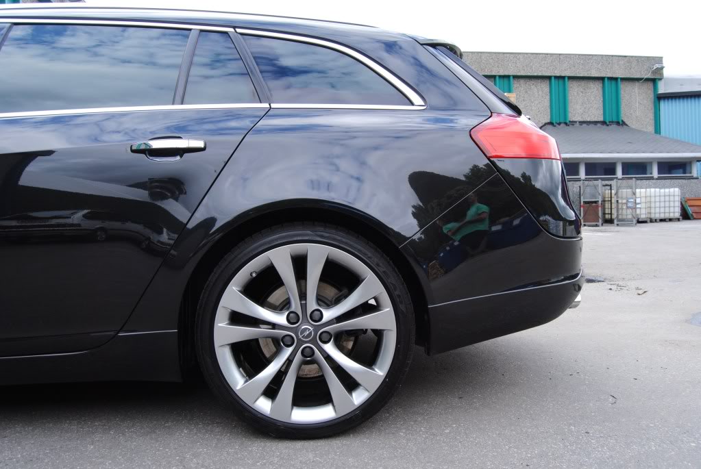

Bildene er lite redigert, så det du ser er det vi fikk til! Artig når det blir så blankt :)

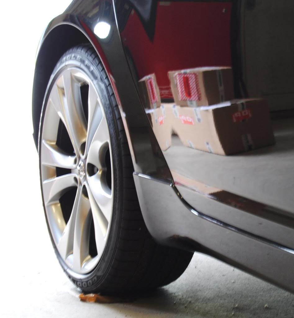

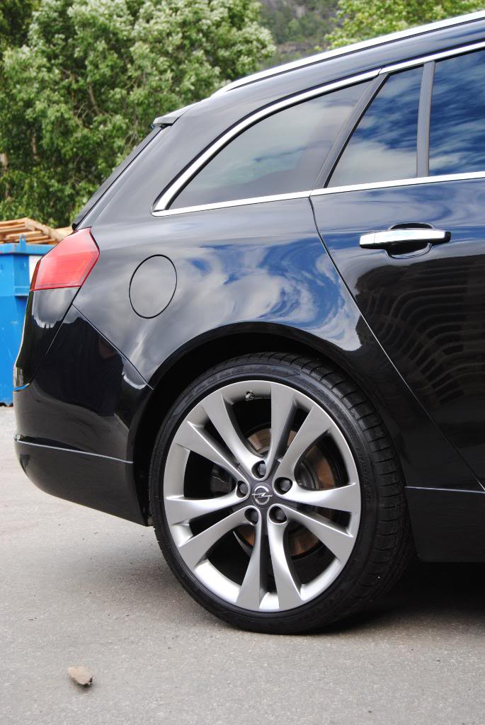

20” felger.
Panser :)
