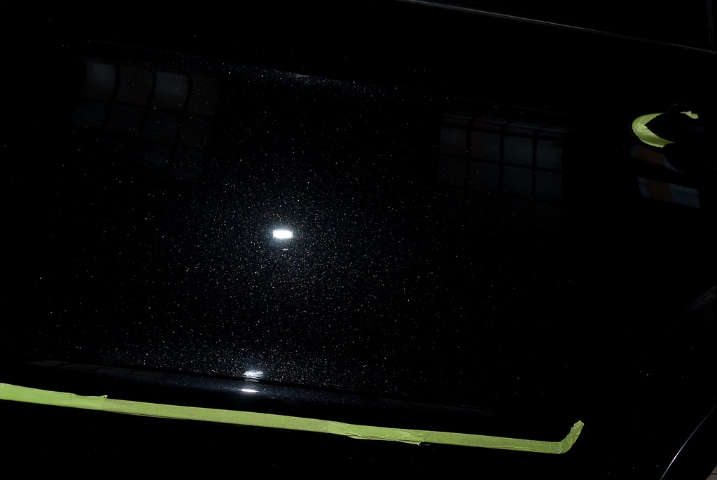

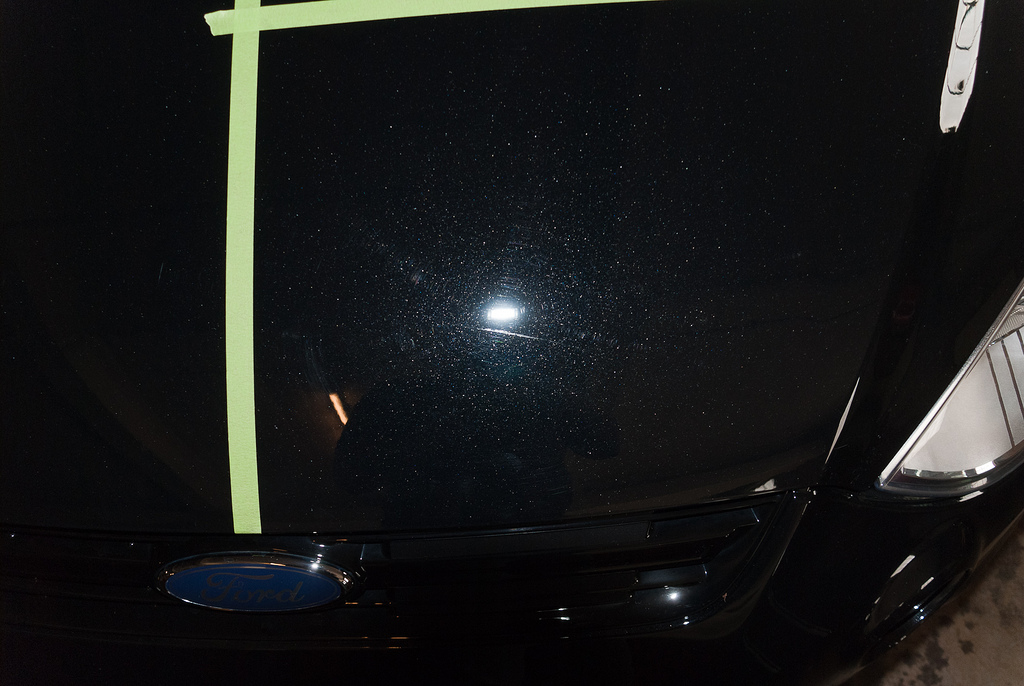

Washi-washi og avtørking etterpå. Ikke noe beskyttelse på denne lakken, for det lå flatt overalt. Tapet opp litt på panseret for å teste litt
Før

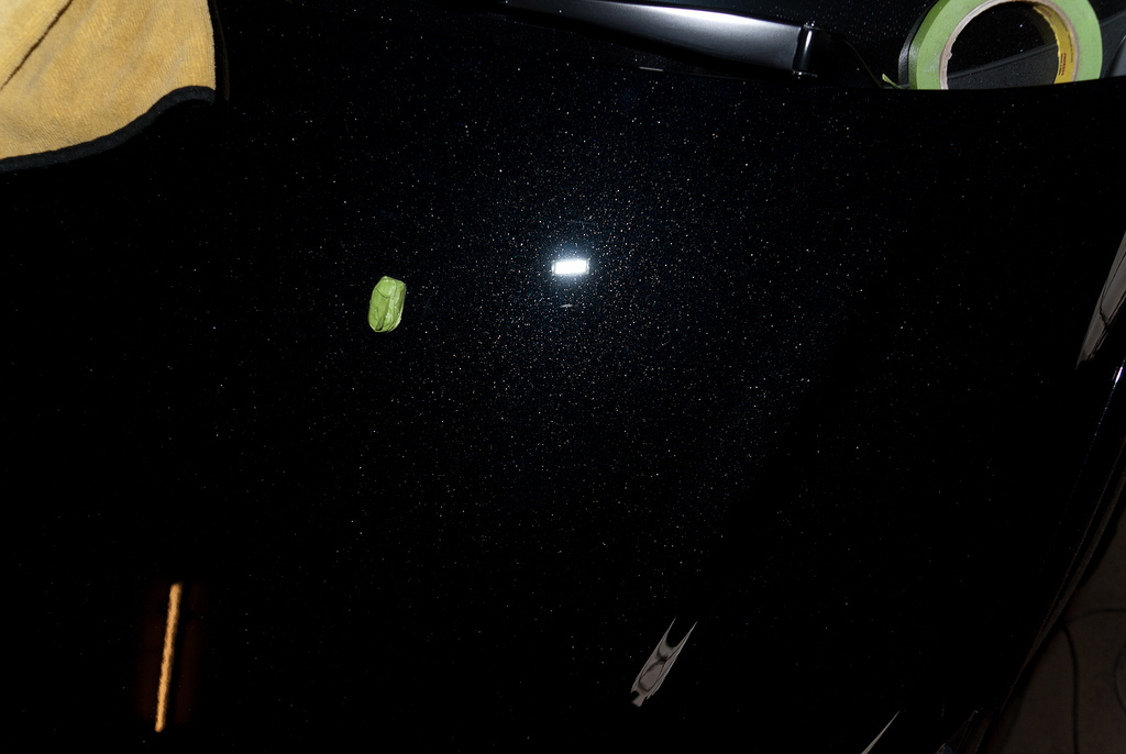

Etter S30+ på Orange Scholl 1 runde, 6 pass, spre på 700, opp til 1300 bittelitt press, ned til 900 null press 2 pass
Ønsket litt mer demping av noen RDS'er på panseret, så jeg kjører et pass til på samme måte med S30+

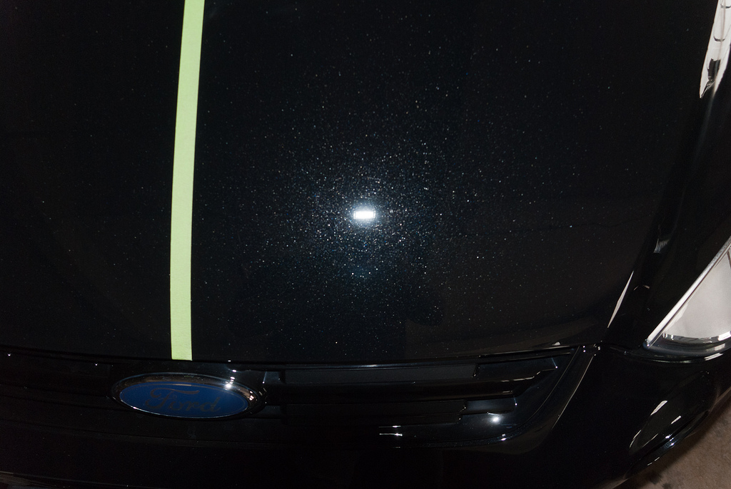

50/50:

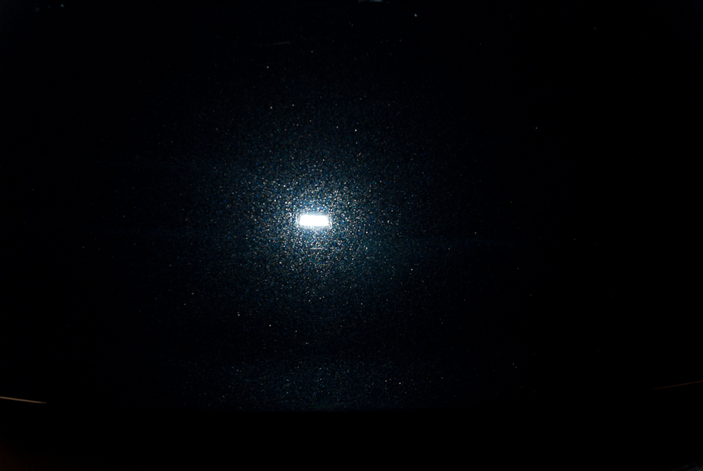

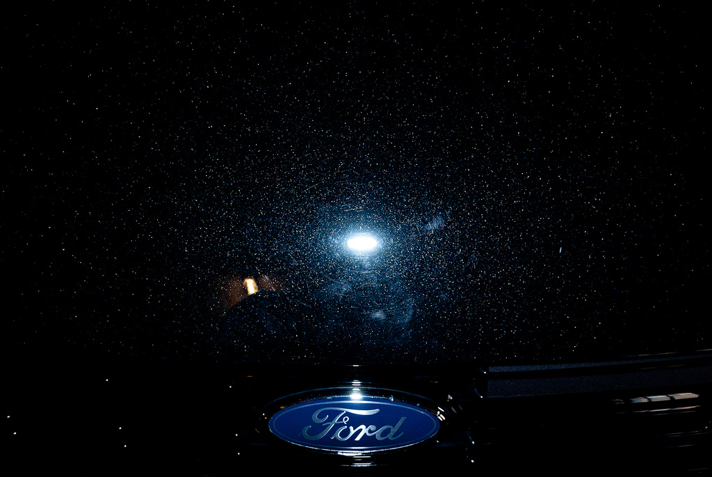

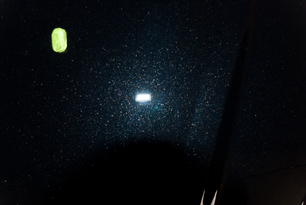

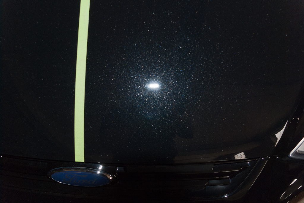

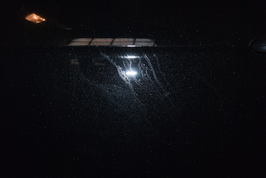

Yummy, flakes (S40 også kjørt her på blå Über, etter wipedown):
CFP på sort Scholl, hrphm... wipedown tatt 3-4 ganger
Kjørt på nytt med S40 på blå Über, etter wipedown:

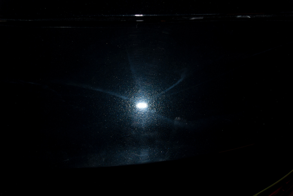

Vel, CFP = holo (høy/lav RPM, press / ikke press). S40 = no holo. Duh - nå skjønte jeg lite. CFP på blå Über la igjen holo det også (med eller uten wipedown). Så da har jeg holokilleren her ihvertfall hvis S30+ skulle lage noe. S17+ på sort Scholl = holo uansett om jeg avsluttet på høy eller lav RPM, burnishing eller ikke, press / lite press / null press etc. #105 2/3 med 1/3 #205 = hologrammer. D151 = svake hologrammer. #205 alene = svake hologrammer (både på gul og sort SB 2.0 pads). Så det blir S30+ på orange Scholl (medium) eller gul SB 2.0 (liten) videre

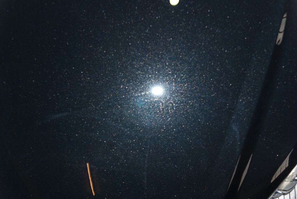

Panser ferdig kjørt etter 2.5 timer, siste steget med S40 på blå Über. Dynket først 3 ganger med CF2 for å fjerne alle oljer, og en ekstra gang med MG FI for å være sikker. Sier dette er godkjent så det holder.

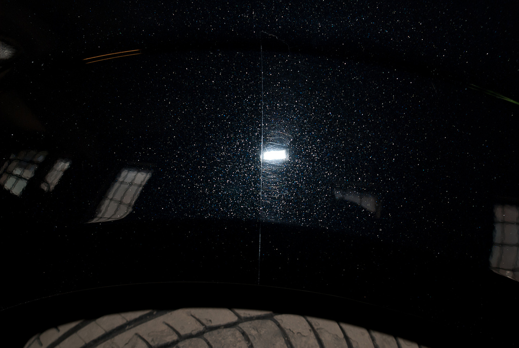

Her hadde jeg kjørt litt for høyt i RPM med S30+
Fikset på neste runde

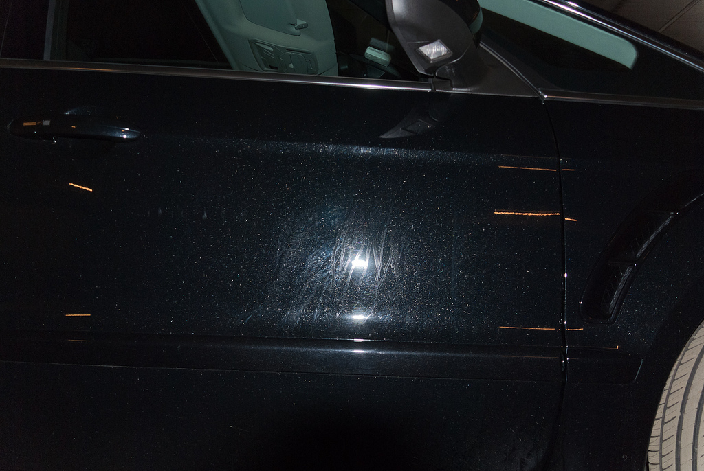

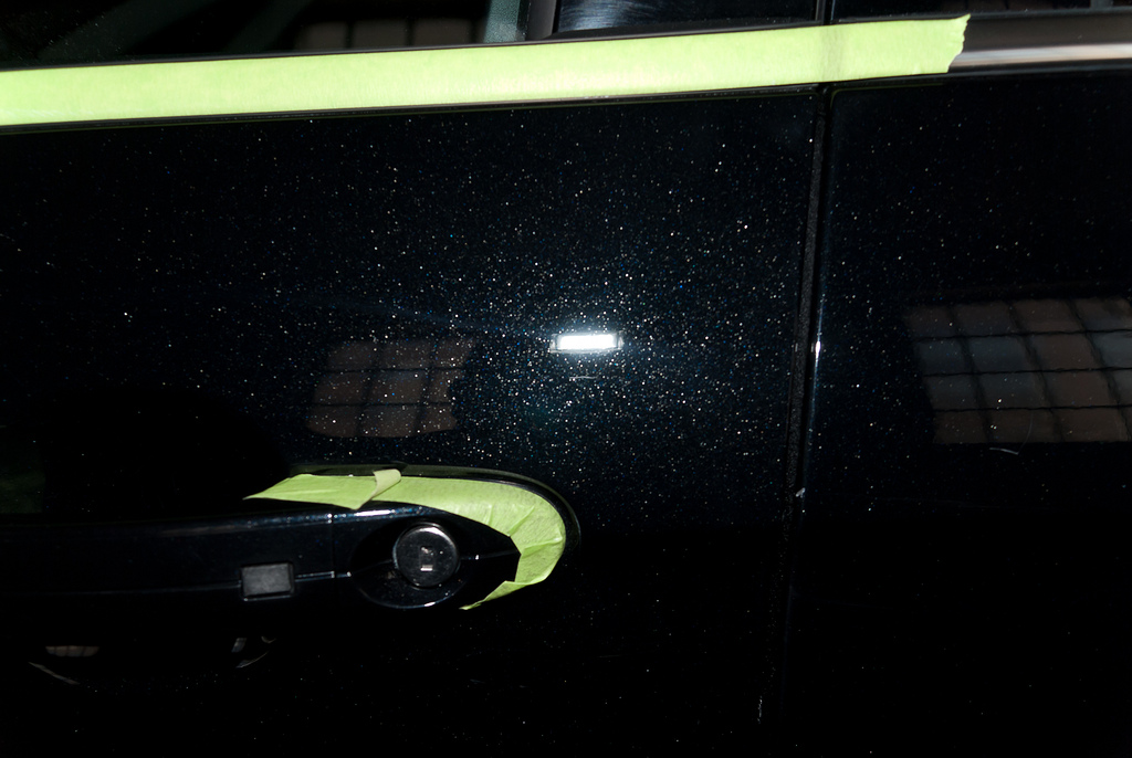

50/50 fra fører-døra

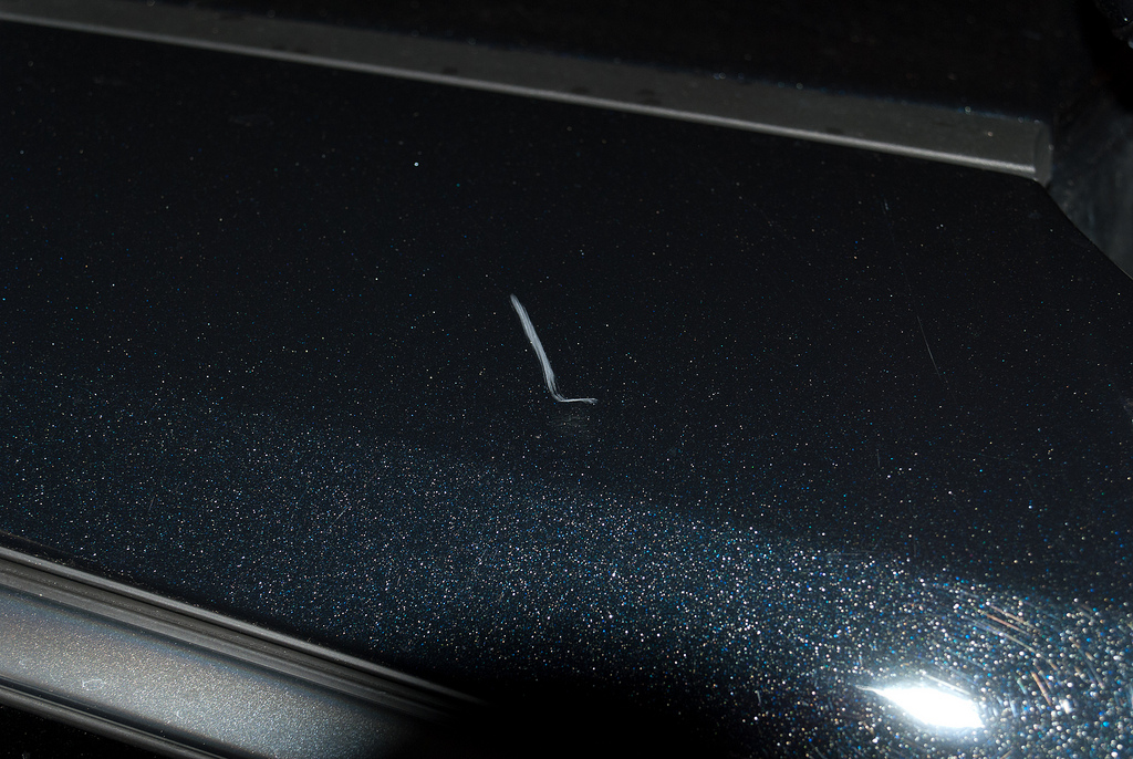

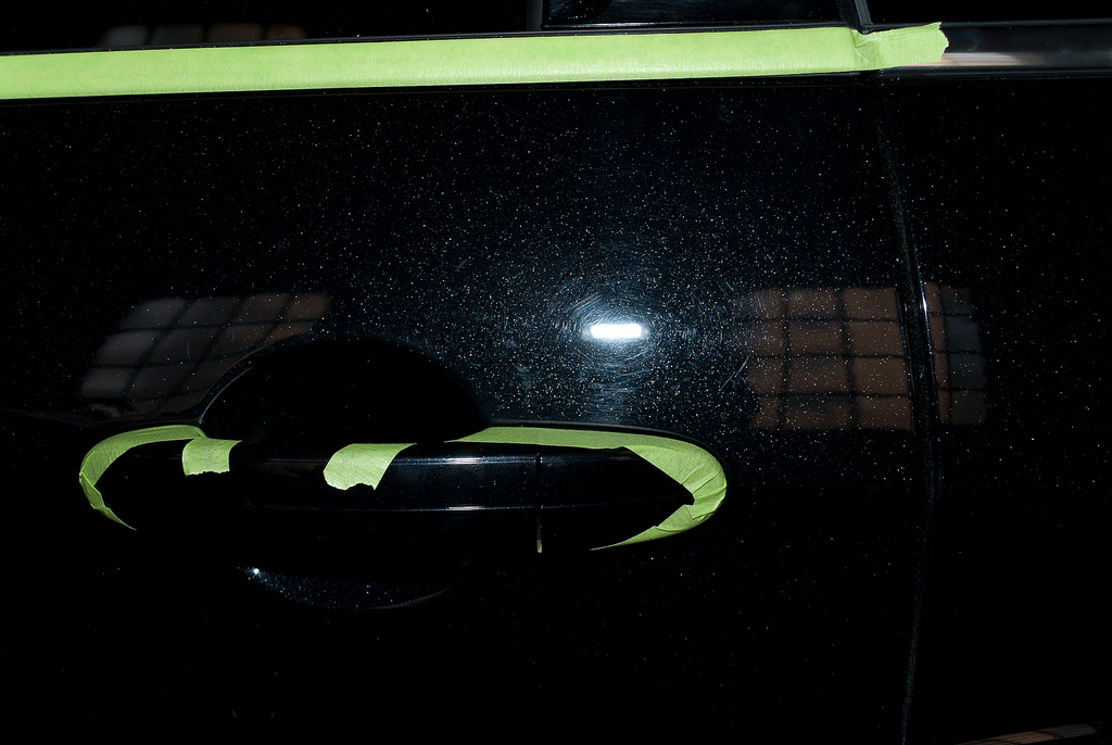

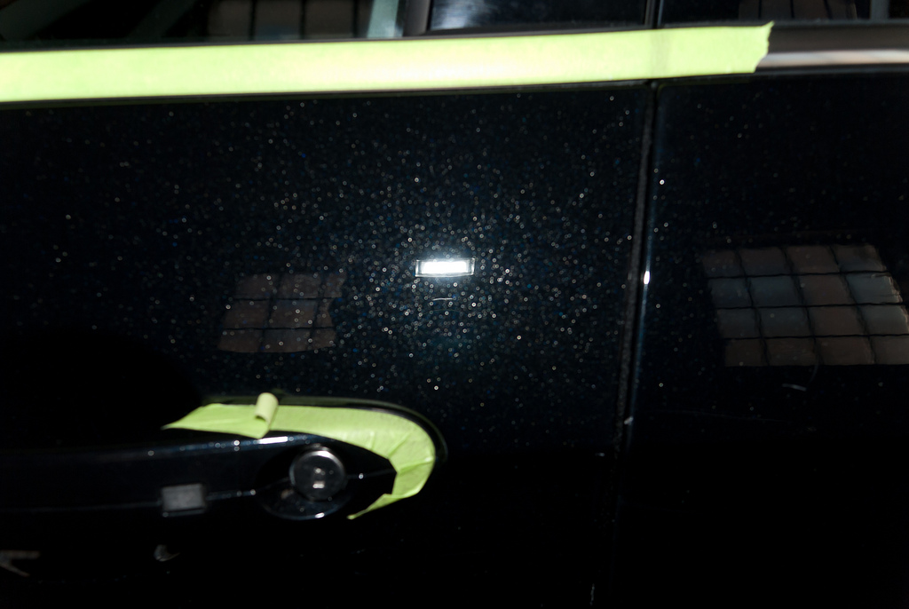

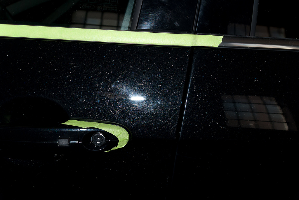

Ved dørhåndtaket, før:
Etter 1 runde med S30+
Etter 2 runder med S30+, holo-frei und påtte-klart:

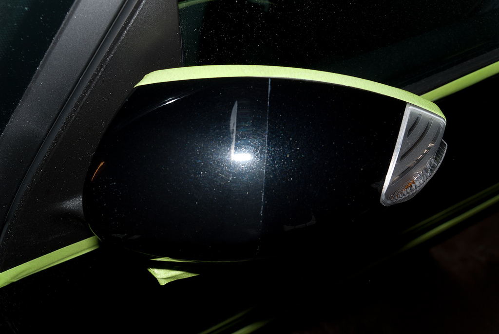

Litt speil-hus er alltid morsomt, 50/50

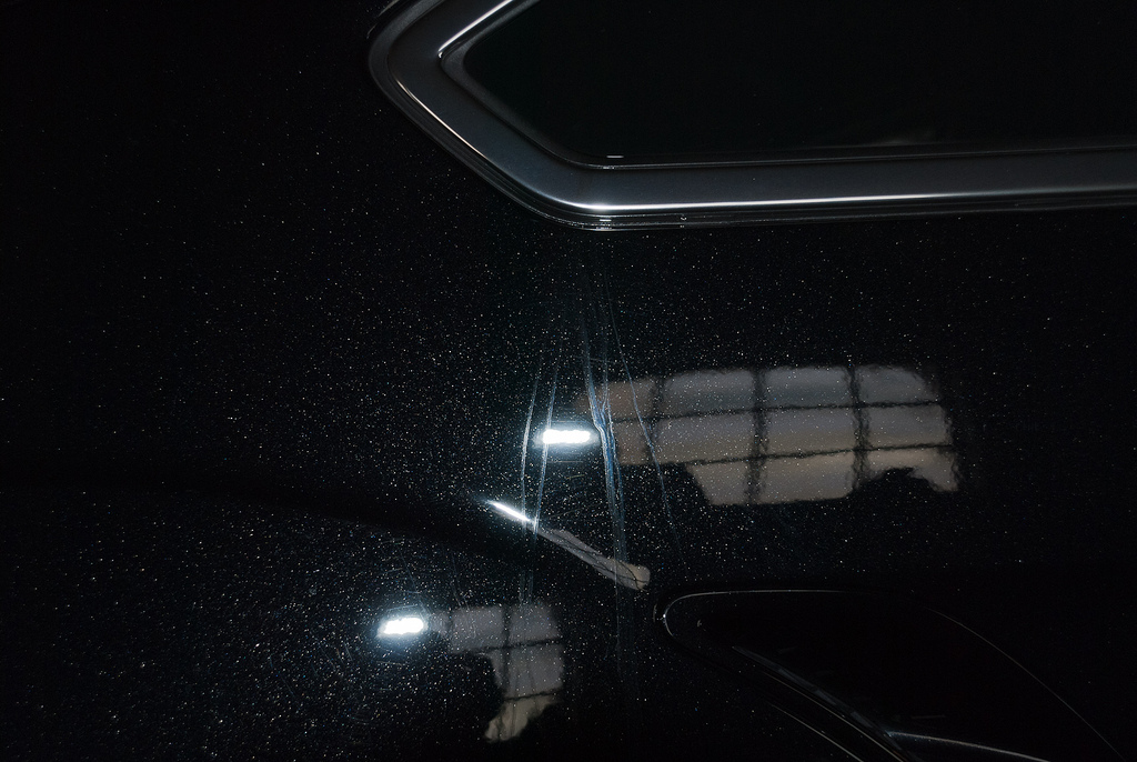

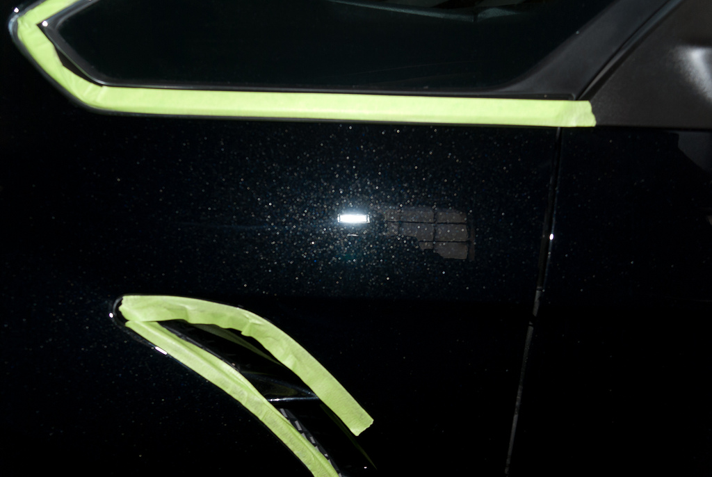

På tide å takle denne rakkern her nå

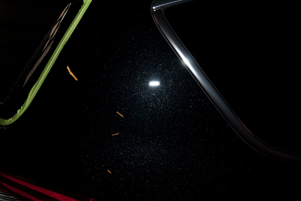

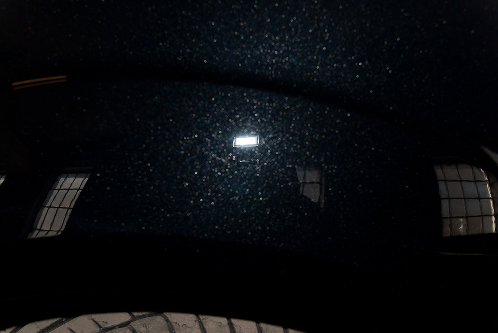

Etter 4 runder med S30+ på dette området, kjørt små-tungt og høy RPM de to første rundene, siste runden ren burnishing på lav RPM. Brukte totalt 16 minutter på 30x15 cm her

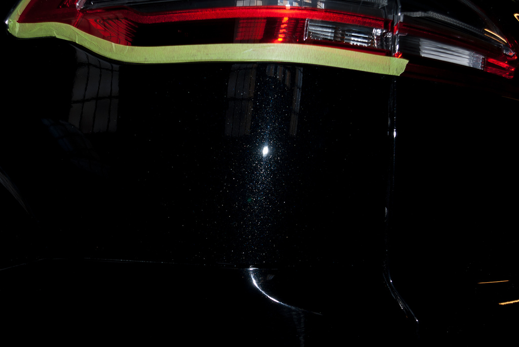

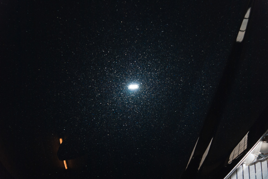

Namme-nam, flakes igjen
Blankt også....

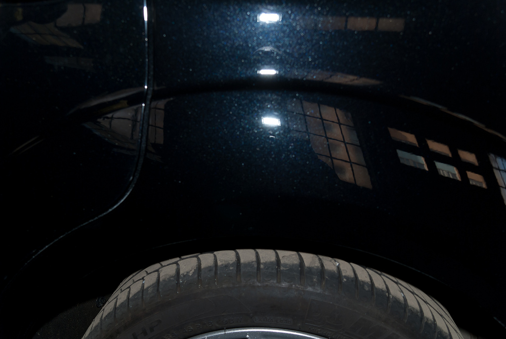

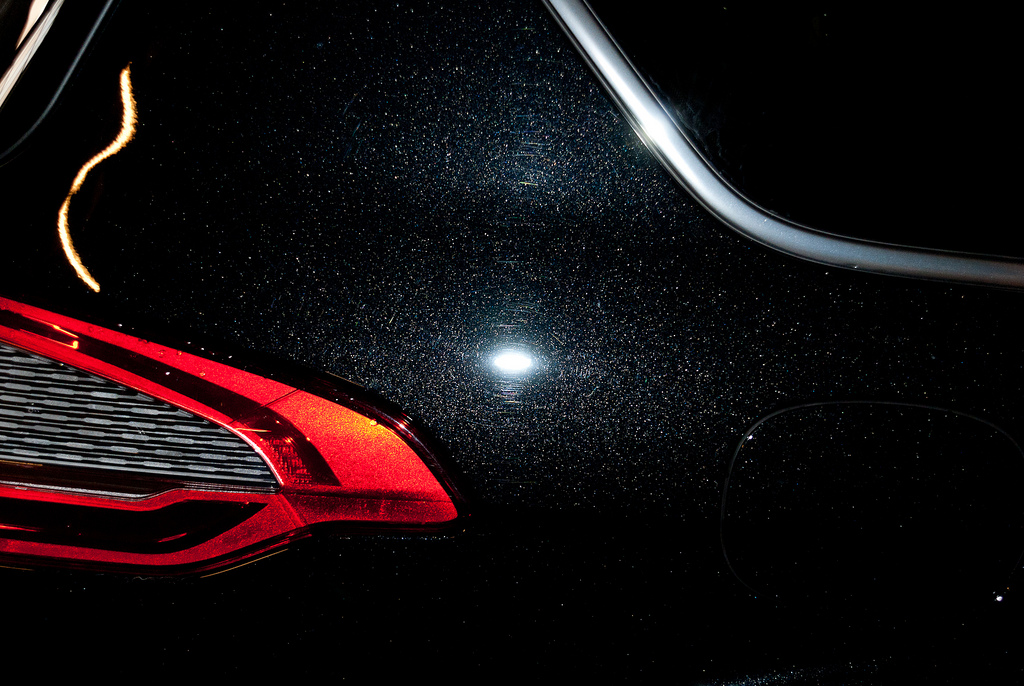

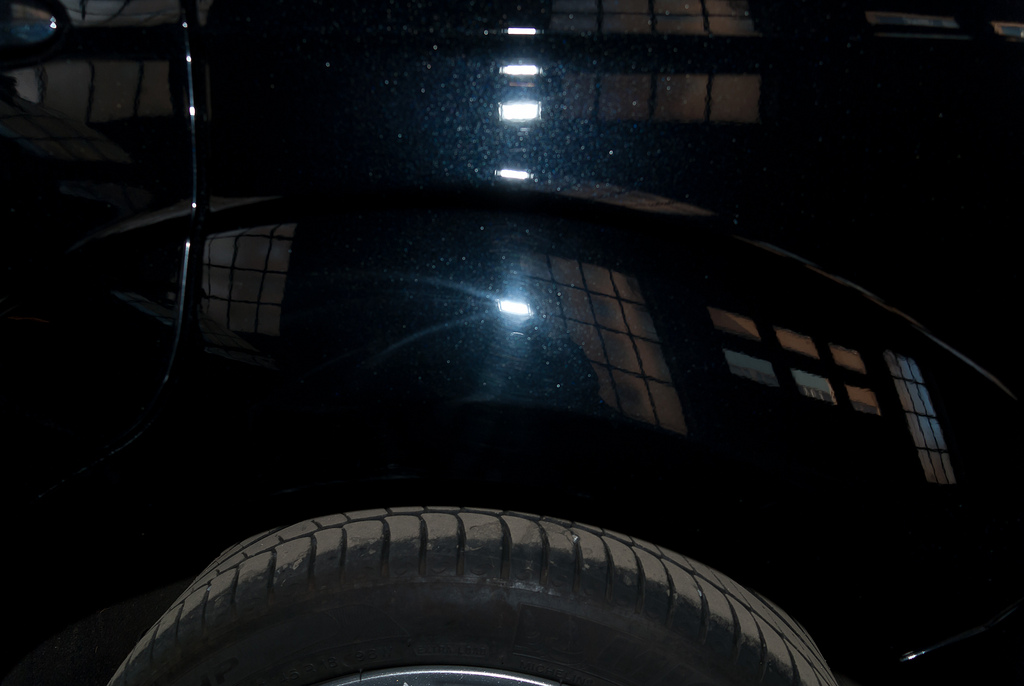

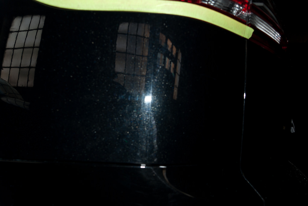

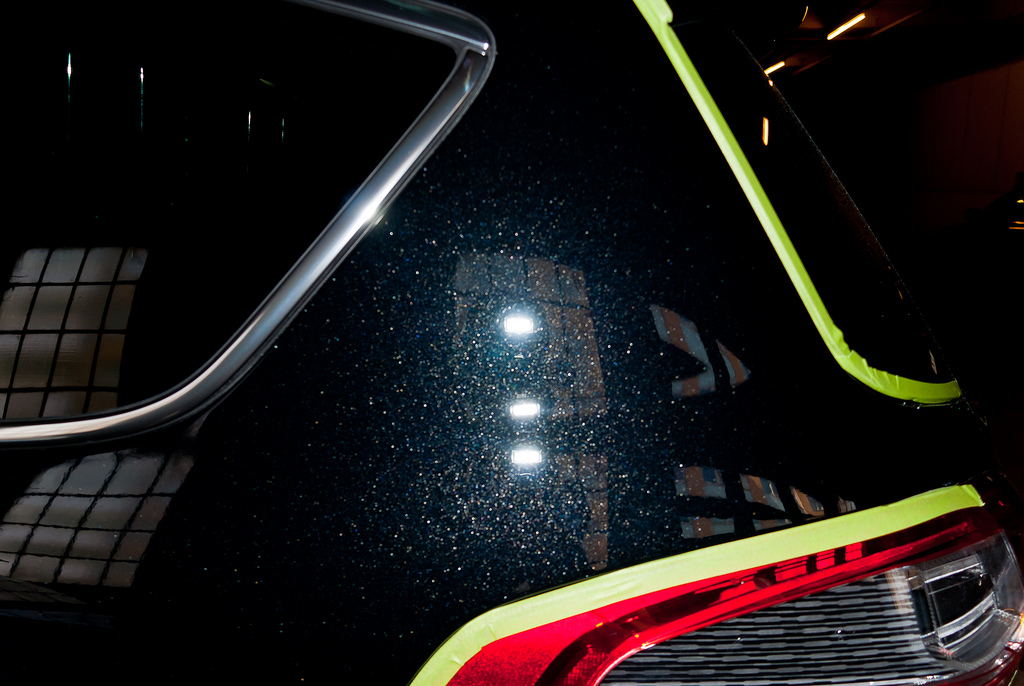

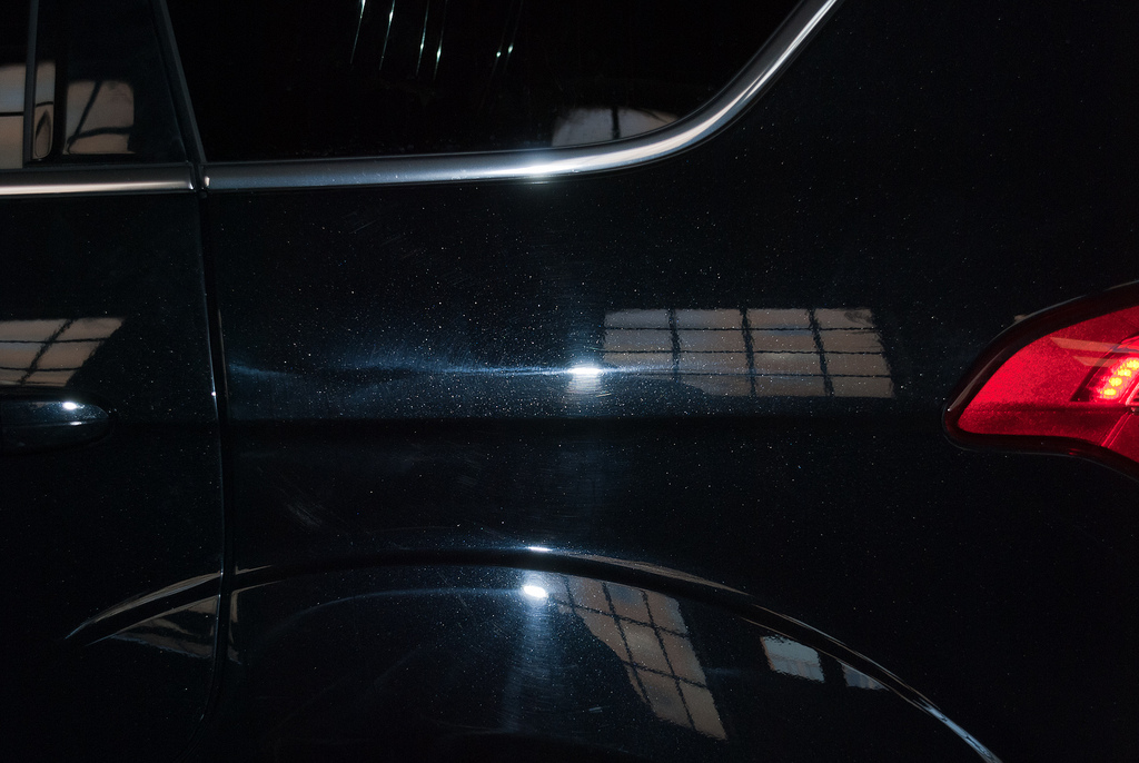

Venstre bakskjerm-område, før og etter
Før og etter

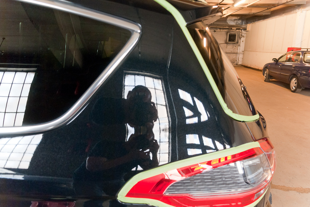

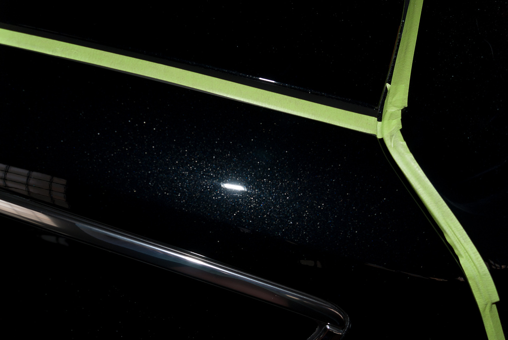

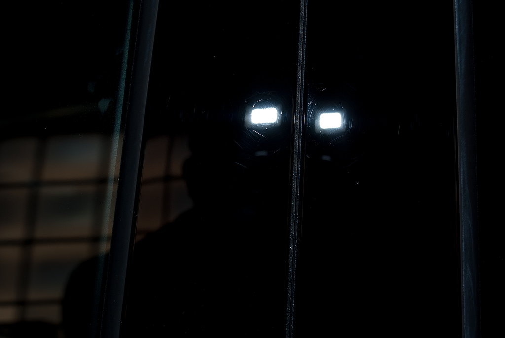

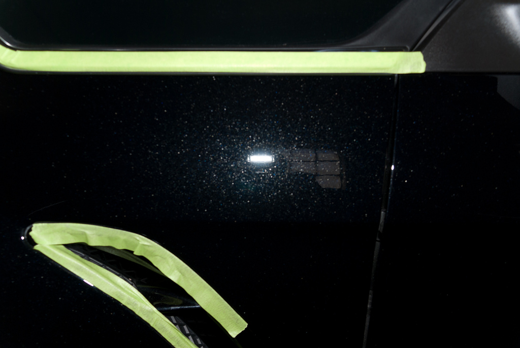

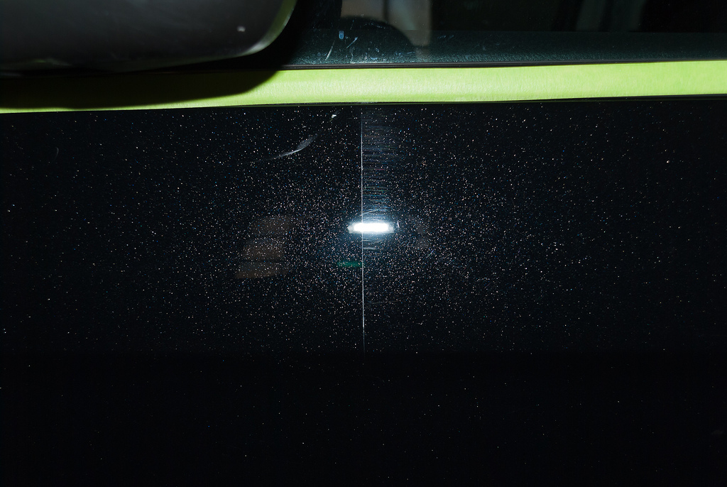

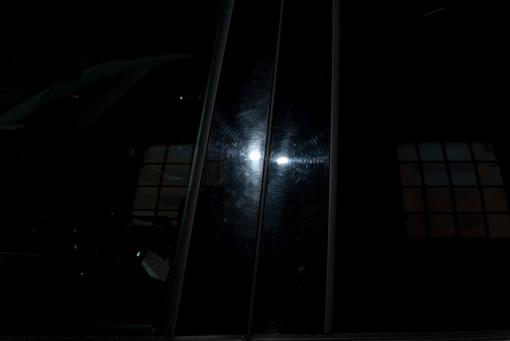

B-stolper, før og etter (gikk en bitteliten strafferunde ekstra med S40, da jeg ikke likte det som jeg synes ligner på hazing):

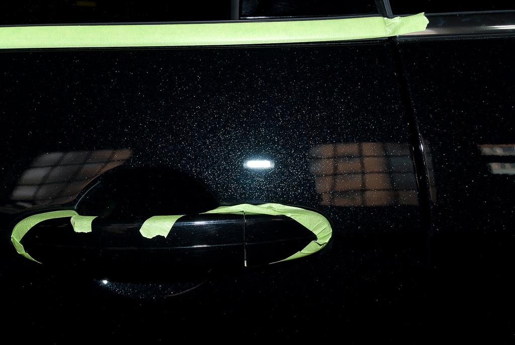

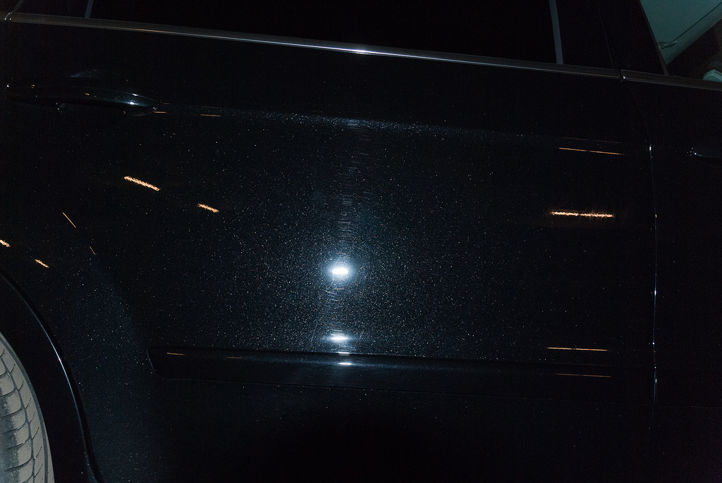

Over dørhåndtak bakdør høyre side:
Som ble slik etter 2 runder:

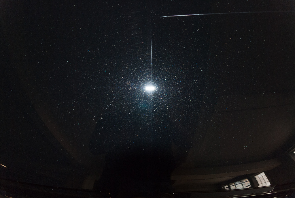

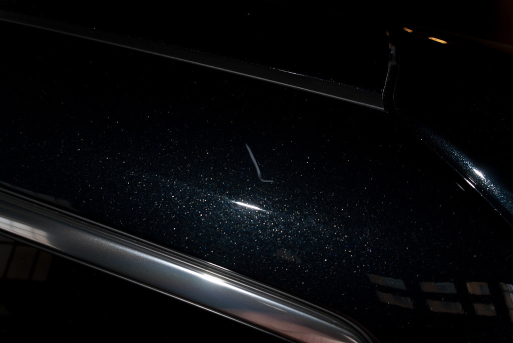

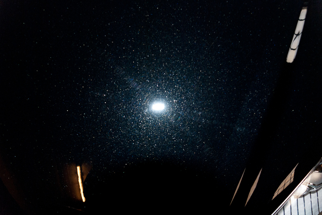

Leppa på taket gikk fra dette:
til dette:

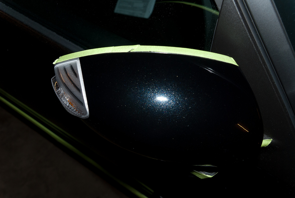

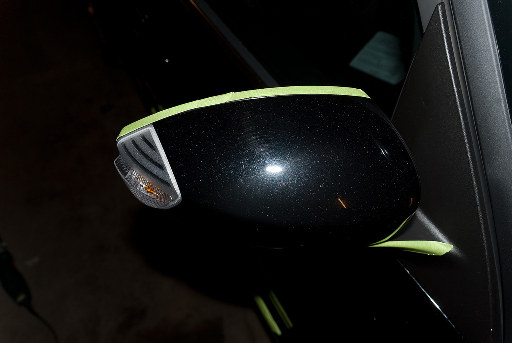

Lite med batteri på kameraet nå, så det ble ikke så mye bilder videre, men litt ble det. Her er speilhuset før og etter:

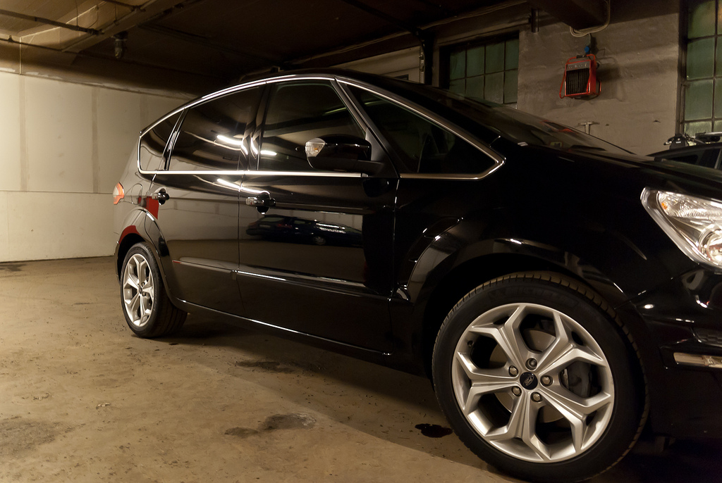

Takk for titten, det ble nå greit til slutt her. Totalt brukte jeg ca 11 timer på denne jobben. S30+ på forsiktig RPM er min anbefaling til Panther Black ihvertfall default_smile.png
