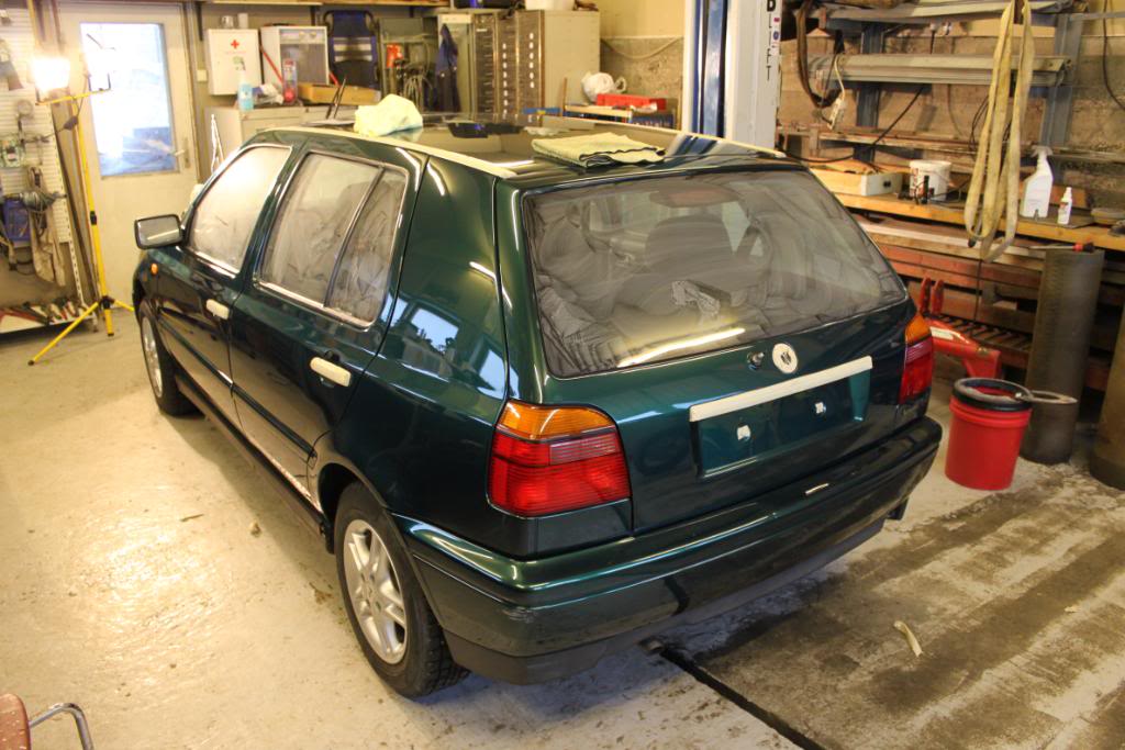

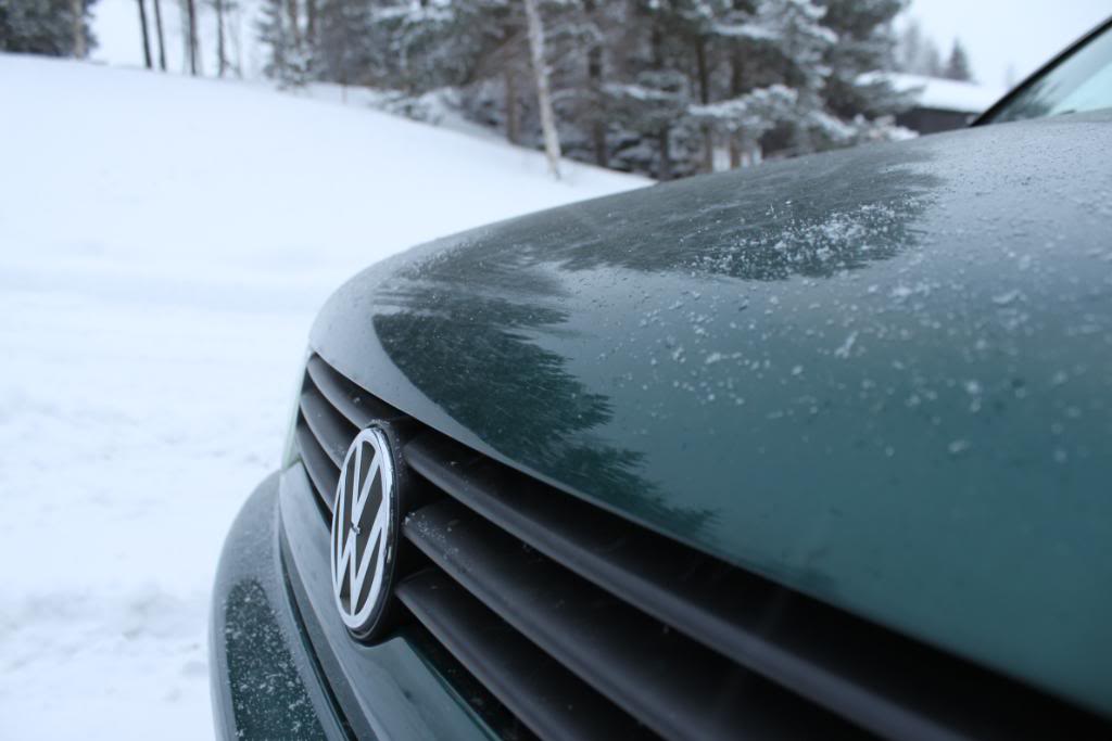

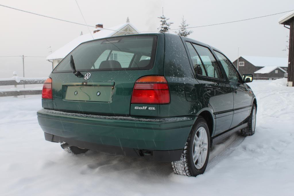

Jau, da er det på tide å lage den siste tråden min før jeg reiser til militæret. Skal nok litt til at det kommer noen tråder fra meg før jeg er ferdig der, så jeg håper dere blir fornøyd med denne i alle fall :)
Bilen det er snakk om er konebilen til bestefattern. Den har ikke rullet mer enn ca 65K, selv om det er en 1997 mod. Men selv om den har gått så lite, bærer den preg av å ha blitt kjørt x antall ganger i børstevasken. Den har også noen småbulker/parkeringsbulker rundt om, men stort sett var den bra i lakken. En gang i tiden hadde nok også bilen vært litt nærme en kant av noe slag, noe som resulterte i noen stygge riper som gikk ned til grunninga på bakfangeren. Ble enig om at jeg skulle prøve å få den noenlunde like bra som jeg fikk RAV4’en hans da jeg tok den for en tid tilbake. Heldigvis hadde han skjønt at jo lenger jeg fikk drive med bilen, jo bedre ble jobben :) Så jeg fikk ha bilen fra den 18 til 23. desember. I løpet av disse dagene gikk det med ca 26 timer på bilen.

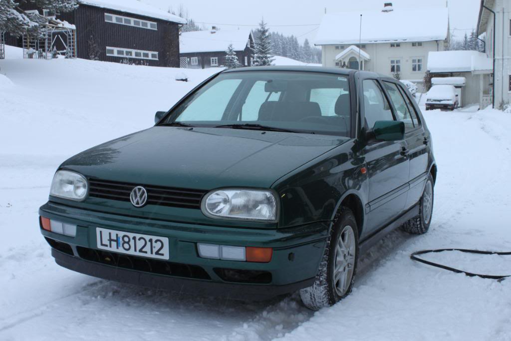

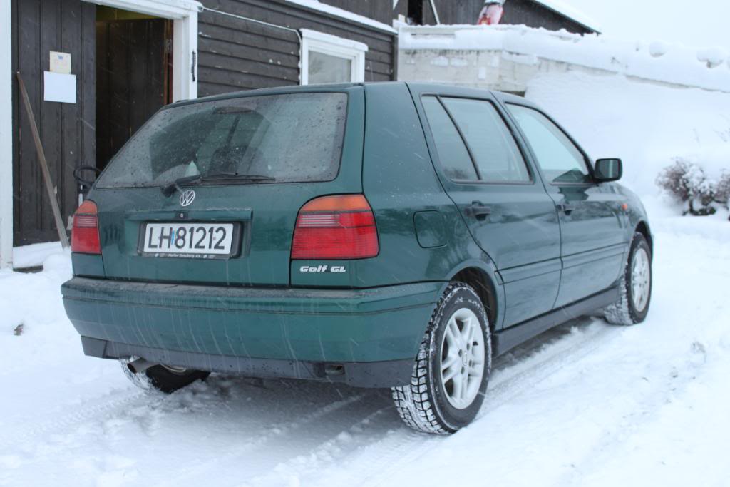

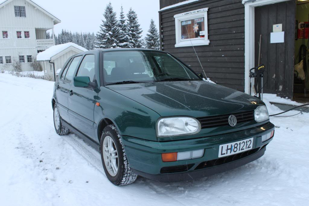

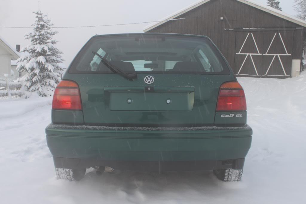

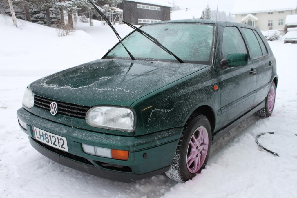

Nå var det jo ikke direkte varmt i lufta når jeg skulle begynne med den, så jeg måtte manne meg opp til vaskeøkta som foregikk i rundt 15 minus og snø(dagen etter viste gradestokken nesten 25 minus, så jeg var allikevel heldig :)).

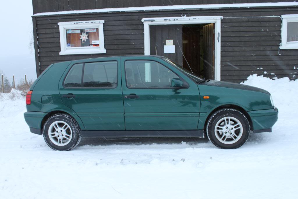

Så hva sier dere til noen før-bilder?
Som dere ser var den ikke så alt for ille møkkete heller, logisk nok da den blir så lite brukt. Den hadde dog en god del bremsestøv på felgene, samt en god del nupper og asfalt på sidene og bak.

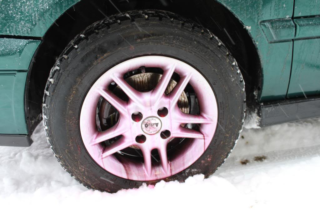

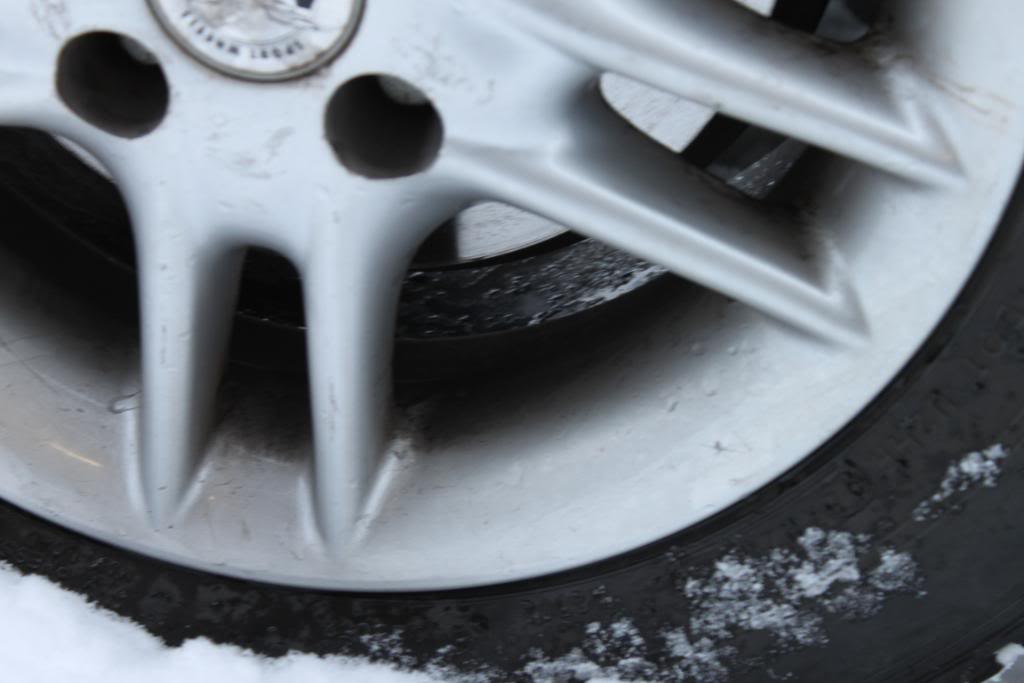

Startet denne gangen med å spraye på P21’s gel i ren konsistens på felgene, mens det ble Surfex HD 1:3 på dekk. Dette fikk stå en del lenger enn jeg hadde ment, men det gjorde ingen skade heldigvis :P Lakk under lister, samt hele baksiden og panser fikk Prickbort, mens resten fikk Surfex HD 1:3.

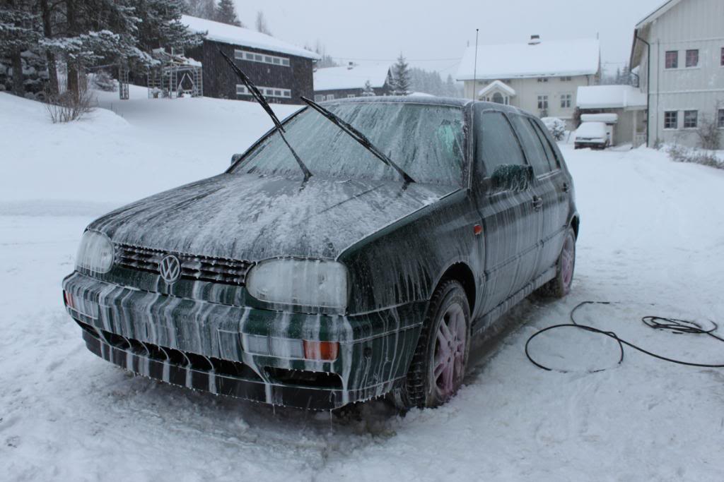

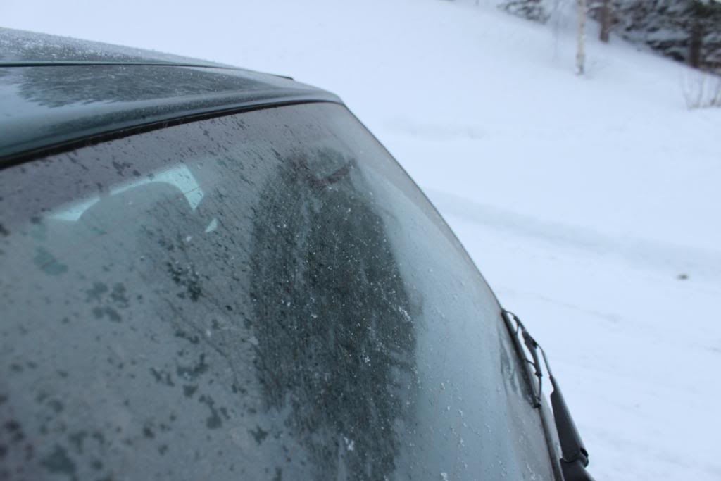

Mens jeg holdt på kunne jeg ikke la være å tenke at værgudene måtte være mot meg denne dagen, for det begynte bare å snø mer og mer for hvert minutt.
da måtte jeg jo lage mitt eget snø :) Dette var denne gangen en ganske sterk blanding av Orange Prewash og Optimum Car Wash. Dette lagde ikke det beste skummet, men det virket rimelig bra.
Etter dette gikk det egentlig bare nedover med humøret mitt. Når jeg skulle til å spyle av med HT hadde avfetting og felgrens ligget på i godt og vel 15 min, og da er det jo klart at HT spyleren skulle fryse… Fa”#%... Da var det bare å bære spyleren inn å sette varmevifta på full guffe å håpe på det beste. I mens spyleren fikk varme seg, gjorde jeg klart vaskevannet og alt annet jeg kunne komme på at skulle klargjøres for å gjøre denne økta så rask som overhode mulig.
Etter ca 10 minutter prøvde jeg på nytt spyleren, og jeg tror aldri jeg har vært så lykkelig over å få vannspruten som stod i gulvet tilbake i ansiktet :P Da var det bare å kjøre på å holde tempoet oppe, og håpe vannet ikke skulle fryse igjen. Det som var av vannbaserte midler på bilen hadde så å si frosset, så det var bare å pøse på med varmt vann. Etter denne runden kjente jeg på lakken at det fortsatt var igjen mye nupper, og gikk dermed rett på Tardisen. Da ble det fart på sakene. Etter en runde var det tydelig mindre nupper, men fortsatt en del igjen. Det fikk bare være tenkte jeg, den skal jo uansett clayes, og hvis jeg ikke blir ferdig snart kommer jeg til å fryse til is…

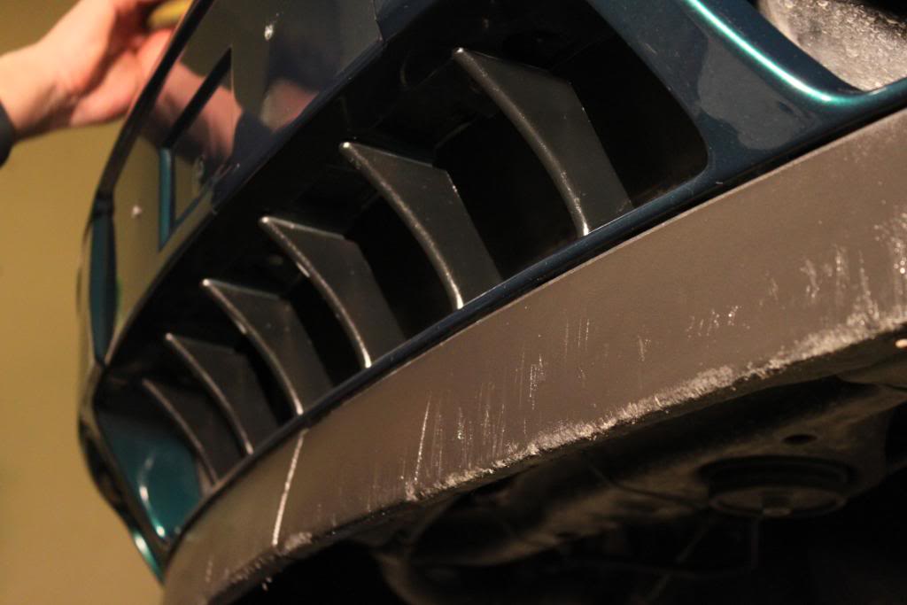

Dagen etter gikk jeg i gang med å inspisere hvordan vasken hadde vært. Som ventet var det igjen noe småsnusk rundt om, men ikke’no som var farlig siden den kom til å bli dynket i ONR uansett. Jeg hadde også bestemt meg for å ta vasken av dørkarmene innendørs, da jeg ikke klarte å se for meg den ekstra tiden ute. Så dette kom til å bli spennende :)

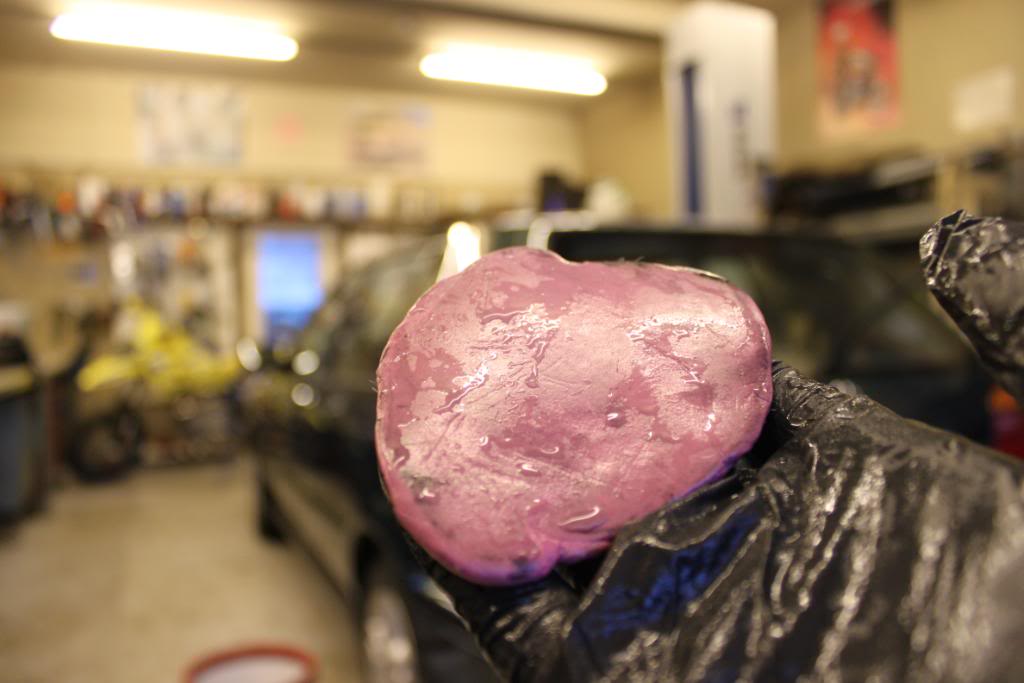

Neste steg var uansett clay. Til dette brukte jeg som vanlig ONR, utblandet som claylube, og nanolex sin gule clay. Delte den i tre biter, og la de to som ikke var i bruk ligge i en bøtte med varmt vann for at de skulle holde seg noenlunde myke. Dette er et must for i alle fall nanolex clayen, da den er en av de hardeste clayene jeg har vært borte i.
Som dere ser, ikke så alt for ille med asfalt igjen på lakken. Dette er etter en dør mener jeg. Og til dere som ser flaska som står på bilen, den står på soltaket, og ikke på lakken ;)

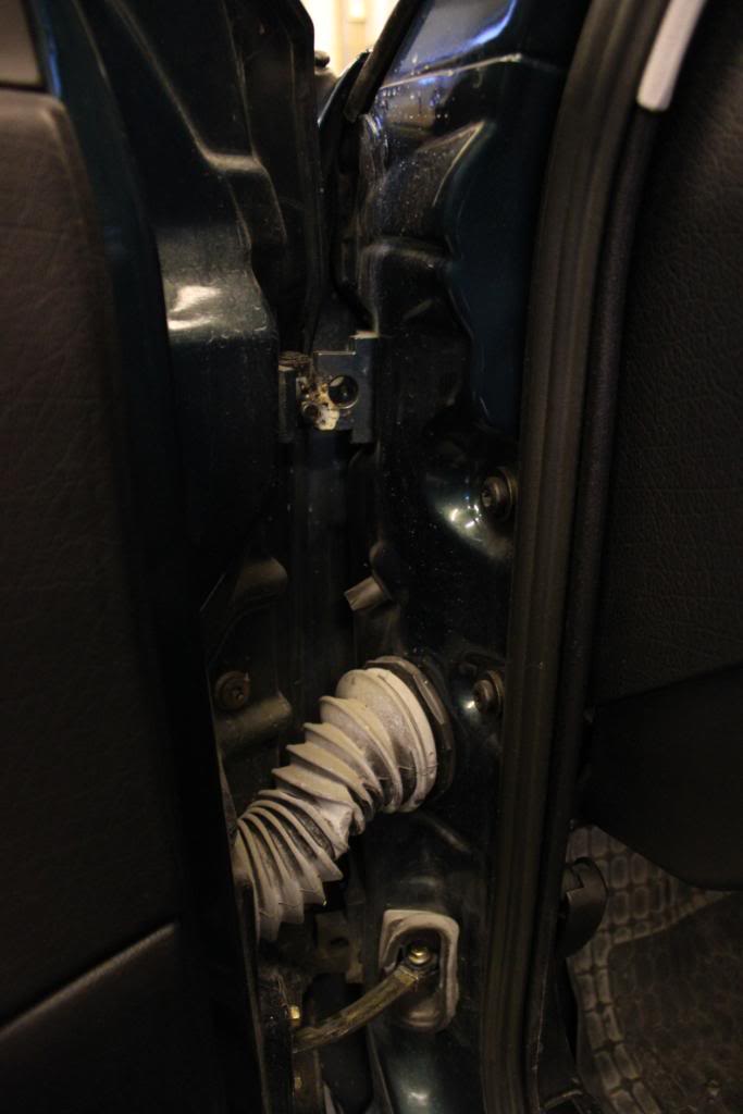

Så var det klart for vask av dørkarmer. Dette ble som vanlig gjort med Surfex HD utblandet 1:3 med vann, og SV sin detail kost. Jeg brukte i tillegg to bøtter, (en med rent vann, og en med ONR blandet til vaskevann), sammen med en Nanolotus chenille svamp. Gikk først over med Surfexen og kost, før jeg duppet svampen i vaskevannet og gikk over med den. Deretter ble den duppet i skyllebøtta, og deretter vridd opp. Så var det samme runden på nytt om jeg ikke var fornøyd med resultatet. Dette var ikke den letteste metoden, men med nesten 25 blå ute, nøt jeg hele seansen :)
Etter dette gikk jeg over med MF for å tørke av de restene av ONR som ikke hadde tørket enda. Må bare si at ONR er helt genial, og den legger virkelig ikke igjen noe som helst rester på lakken om den får lufttørke.

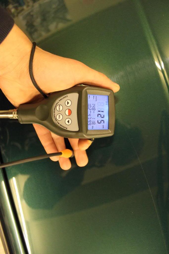

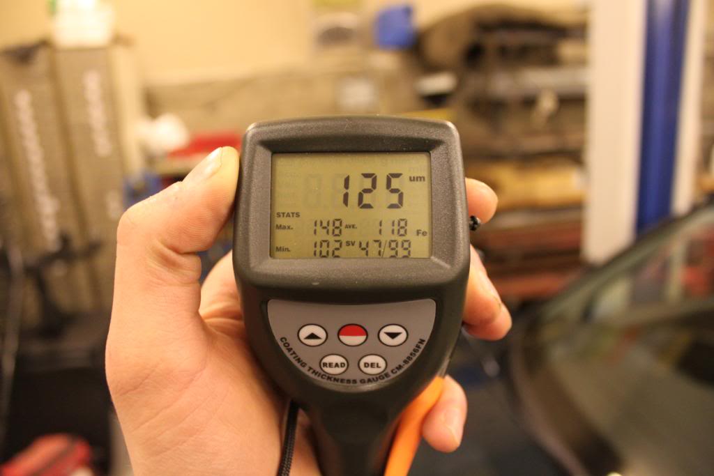

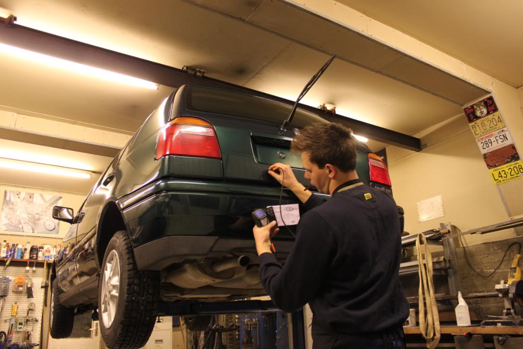

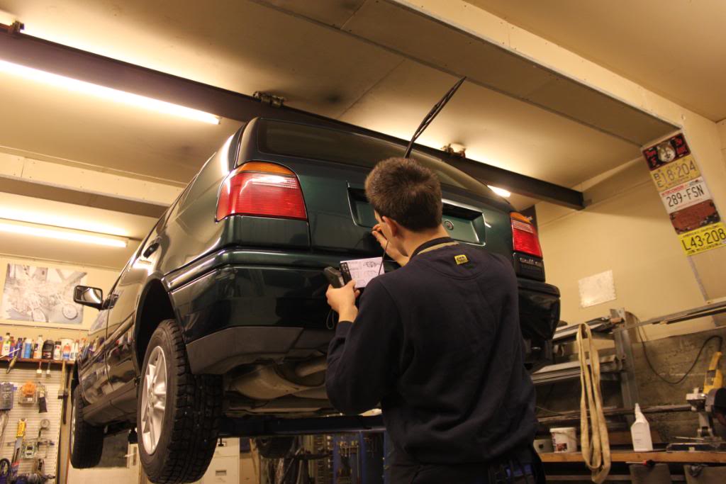

Neste oppgave var lakkmålinger. Gikk rundt hele bilen og målte etter skjemaet som Brynjar hadde laget til. Ut fra målingene, kunne jeg konstatere at bilen ikke hadde vært opplakkert, og hadde ganske normal lakktykkelse. De eneste stedene jeg måtte være litt forsiktig, var under dørene. Her var det ned mot 78 my på det minste.
Legger også med et screenshot av resultatet i excel arket til Brynjar.

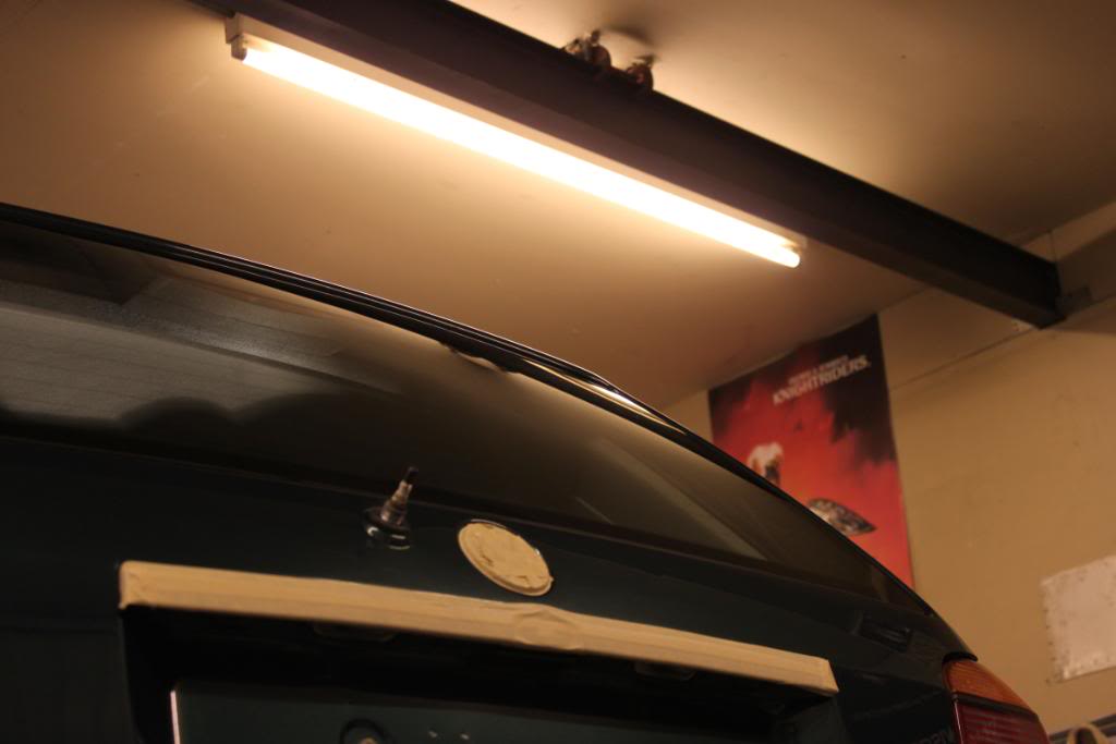

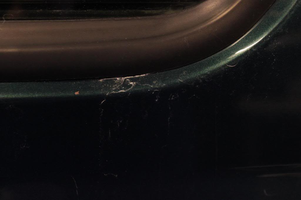

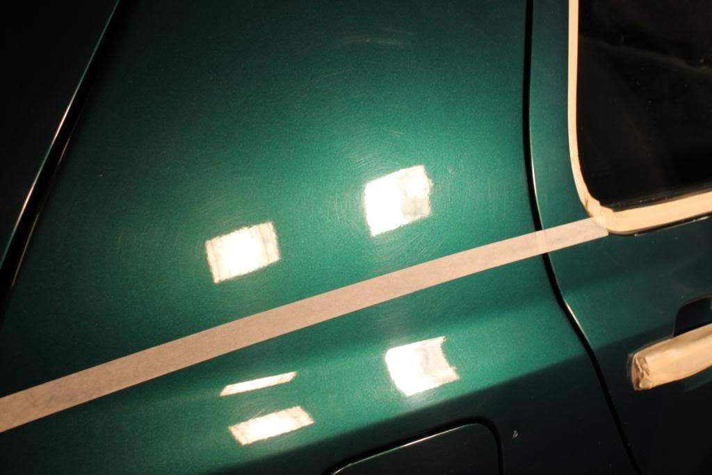

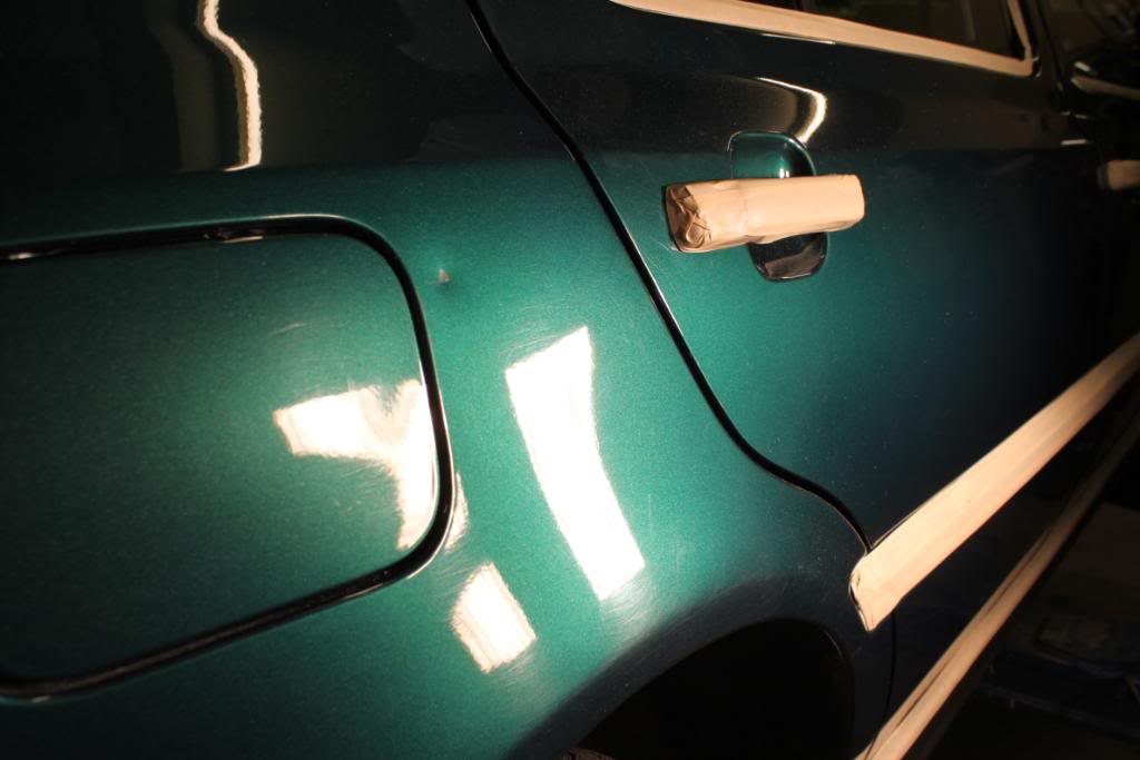

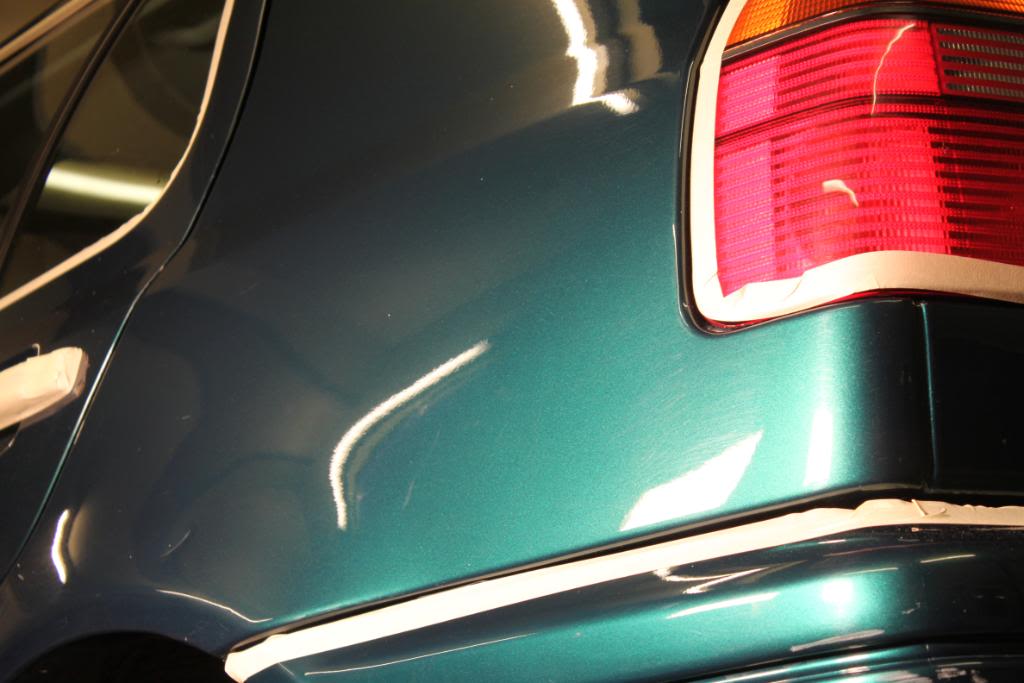

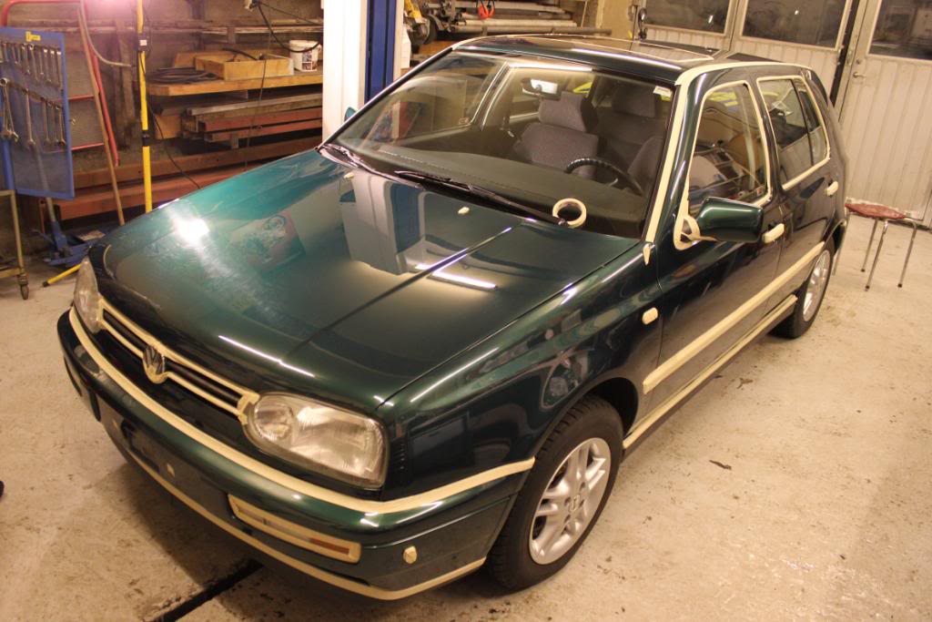

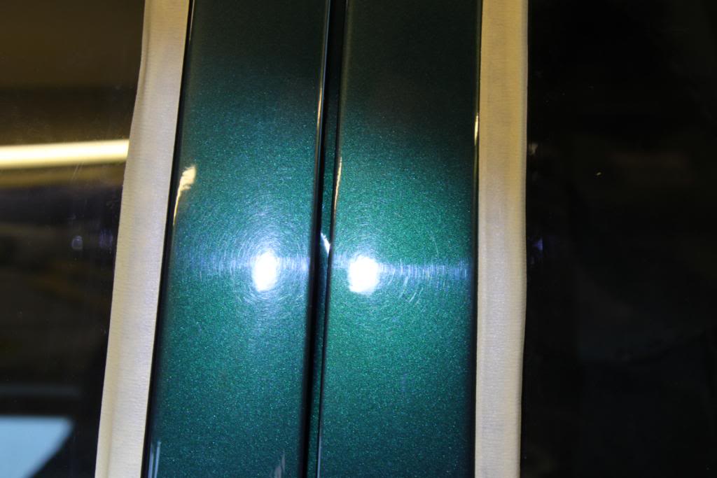

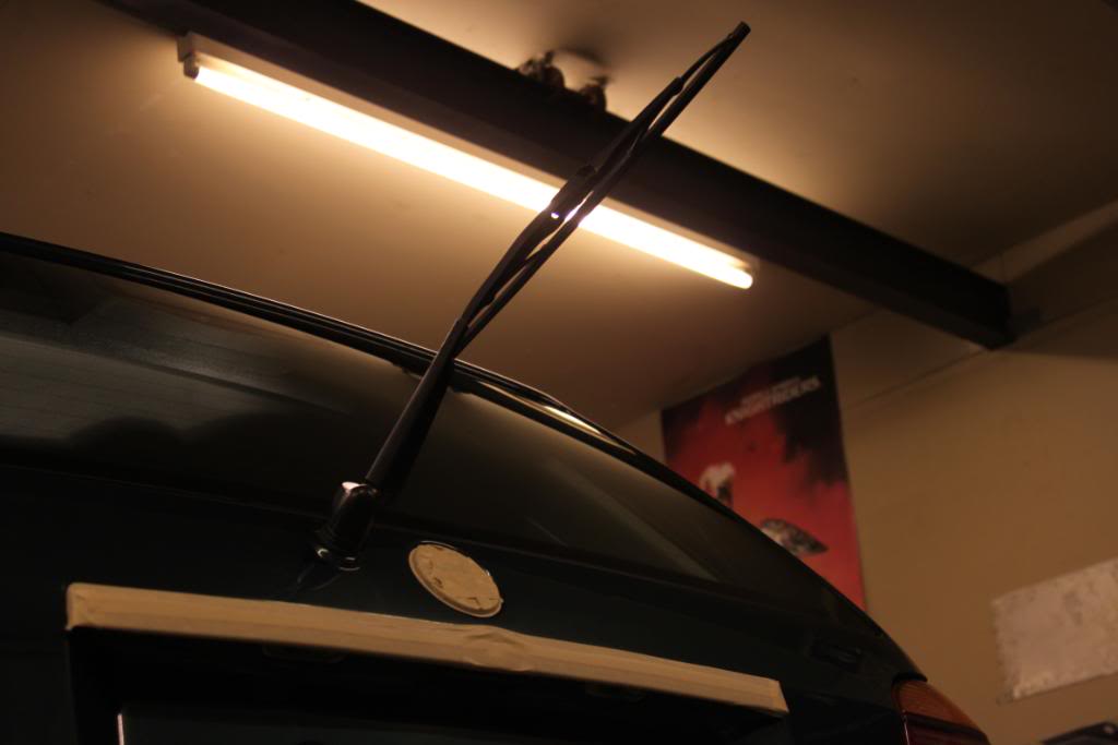

Bilen ble deretter tapet opp med 3M 233 tape, før det ble gjort en liten demontering av bakrute viskeren for og lettere komme til der.

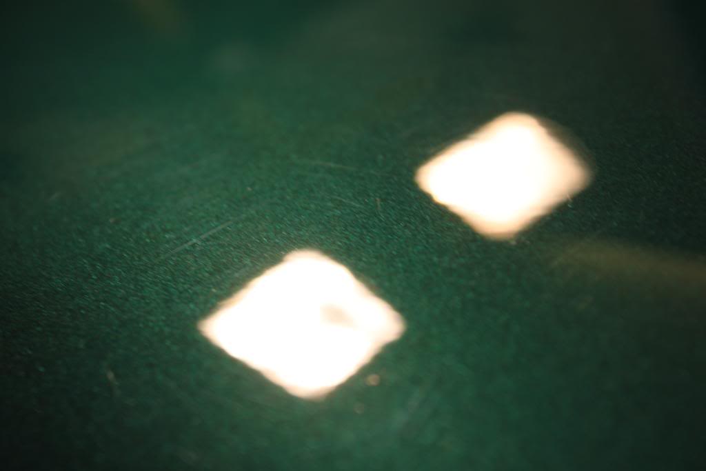

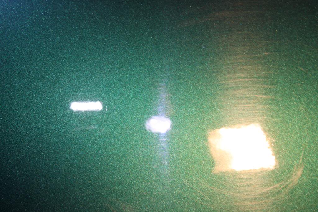

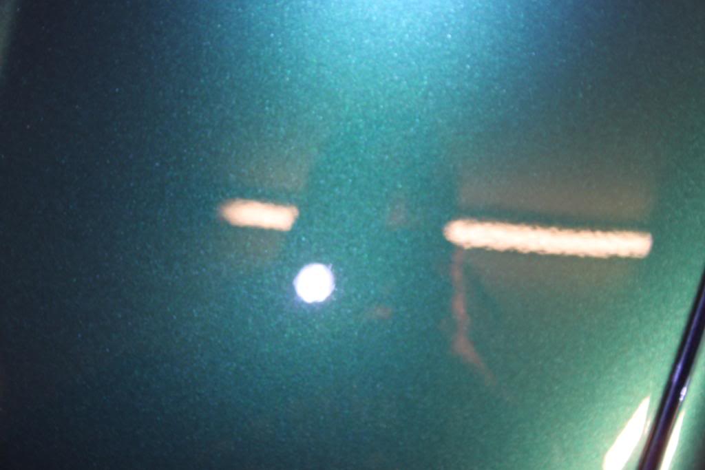

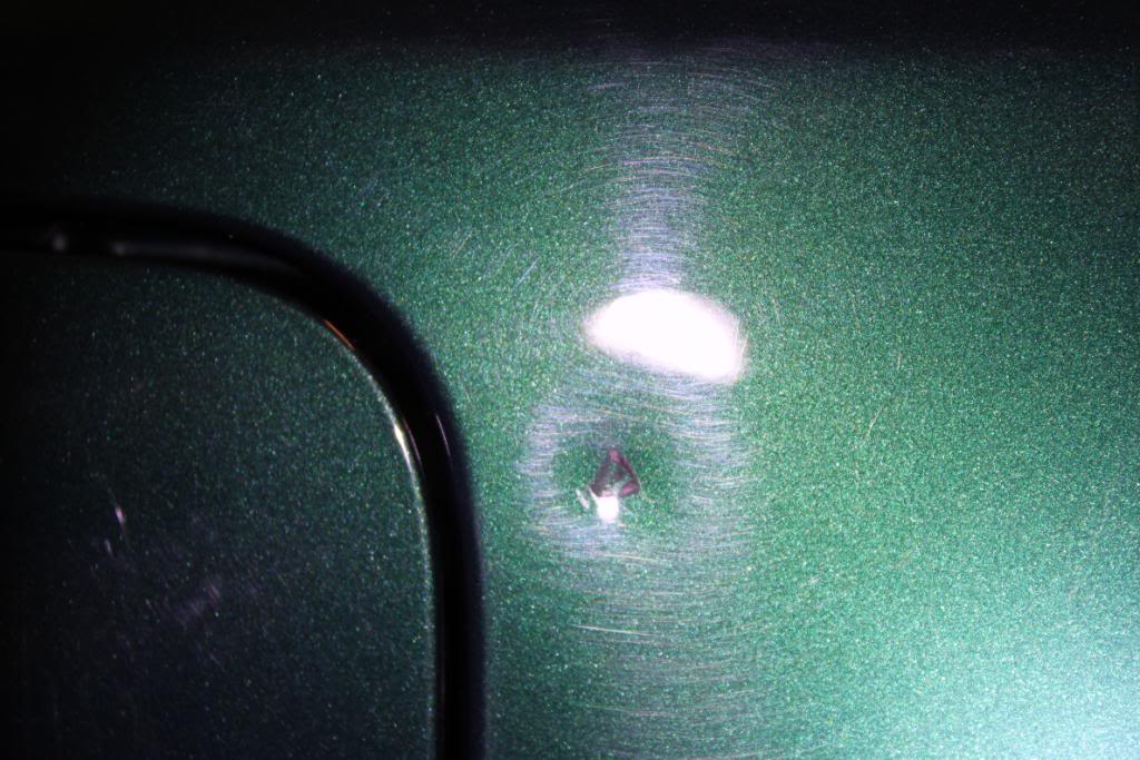

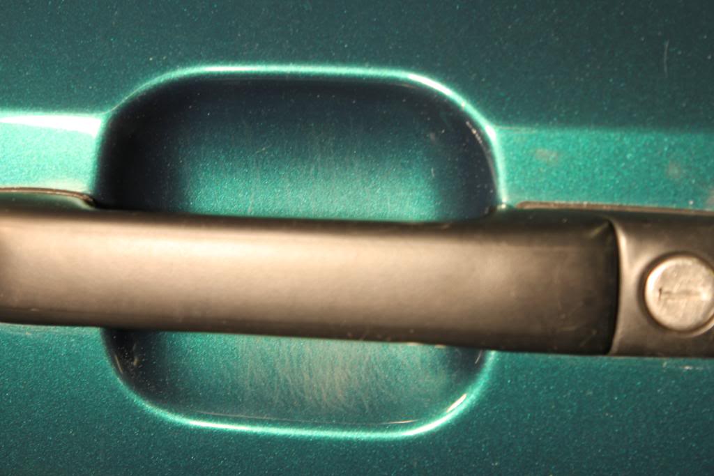

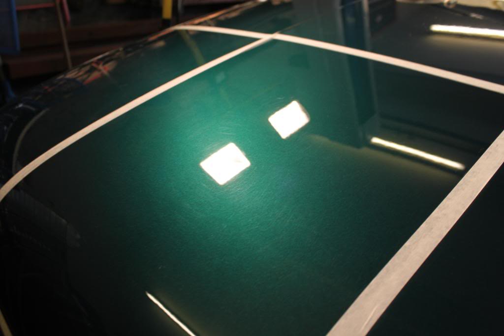

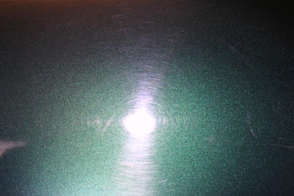

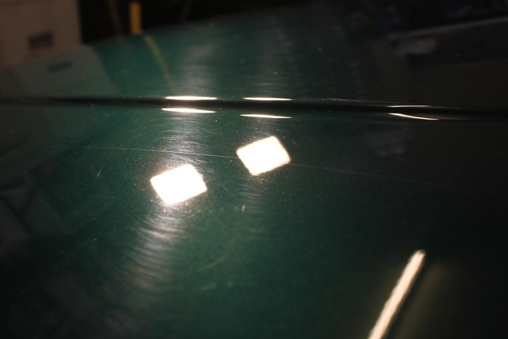

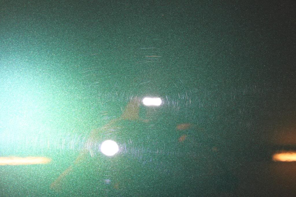

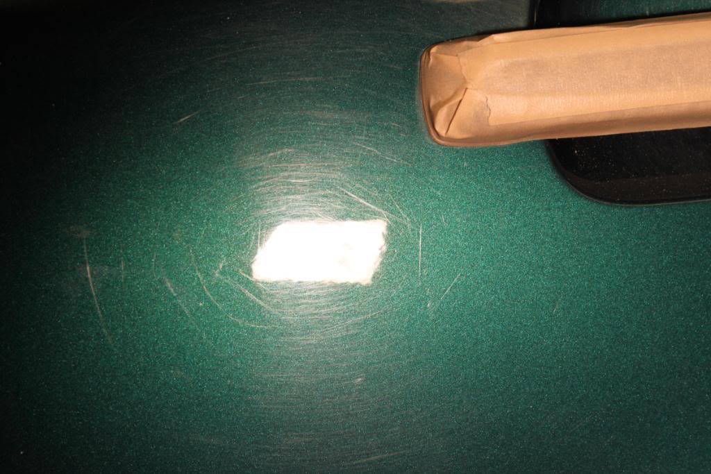

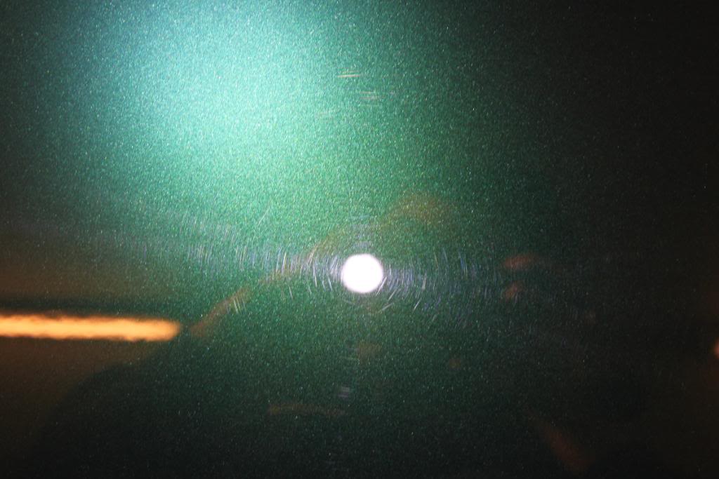

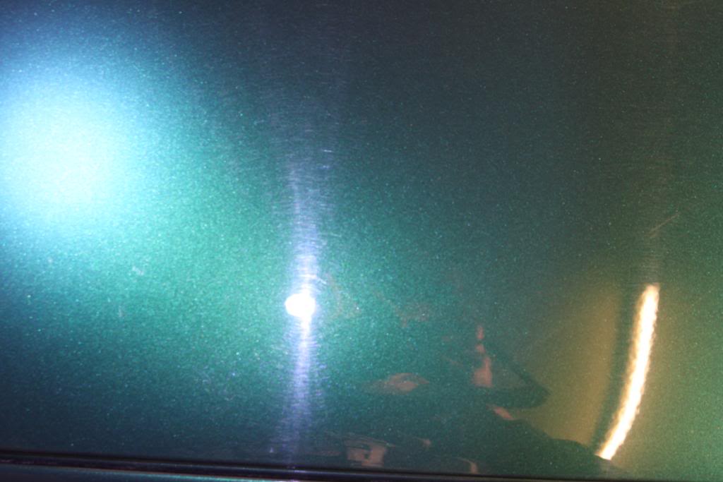

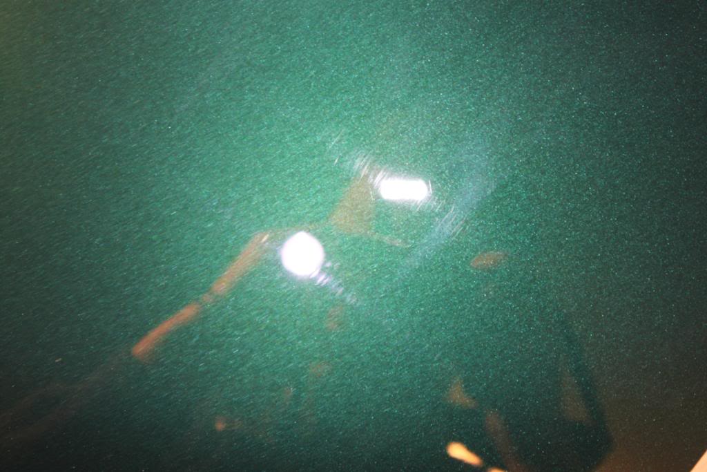

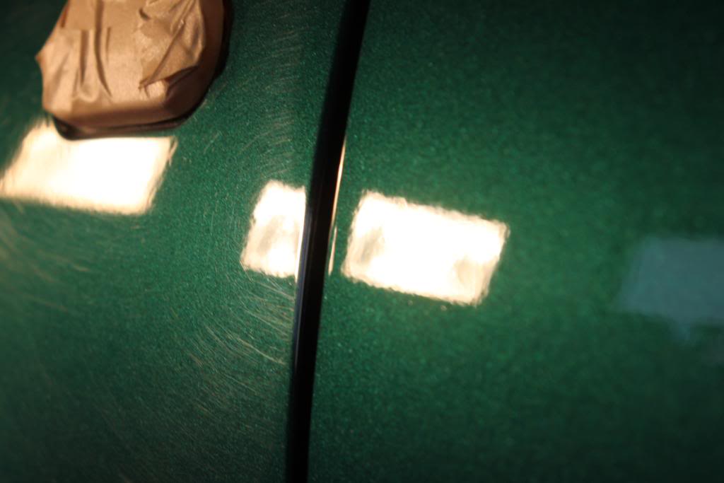

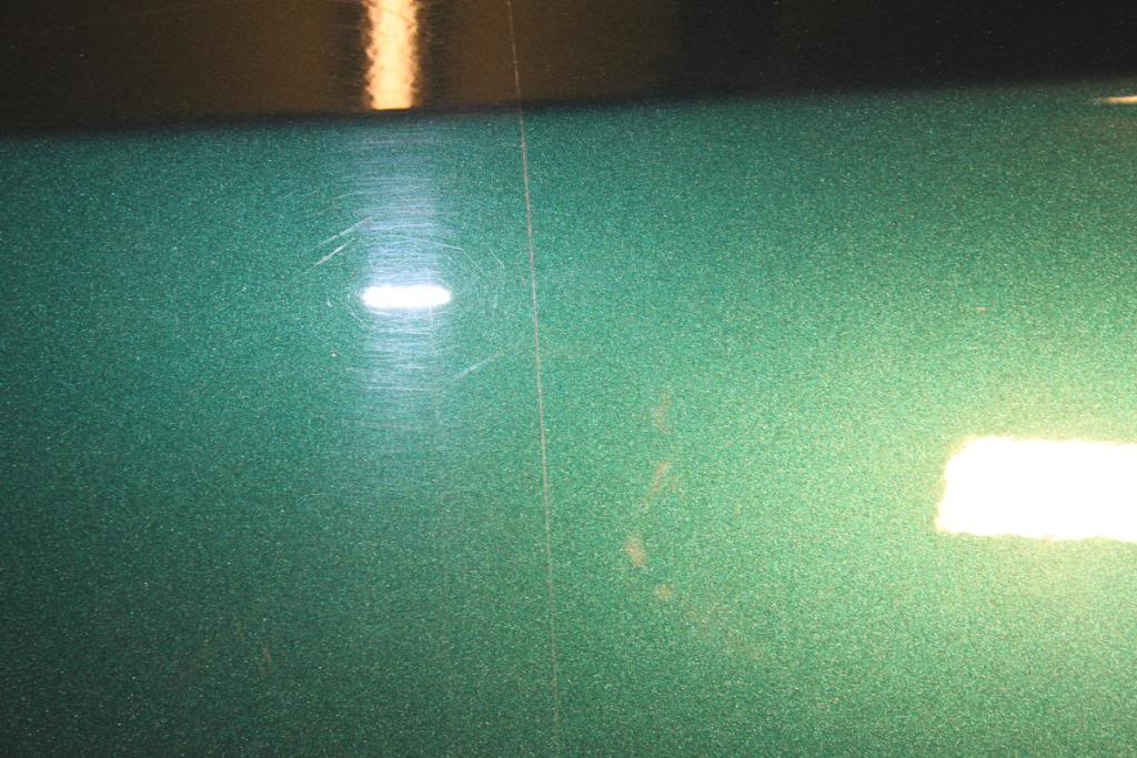

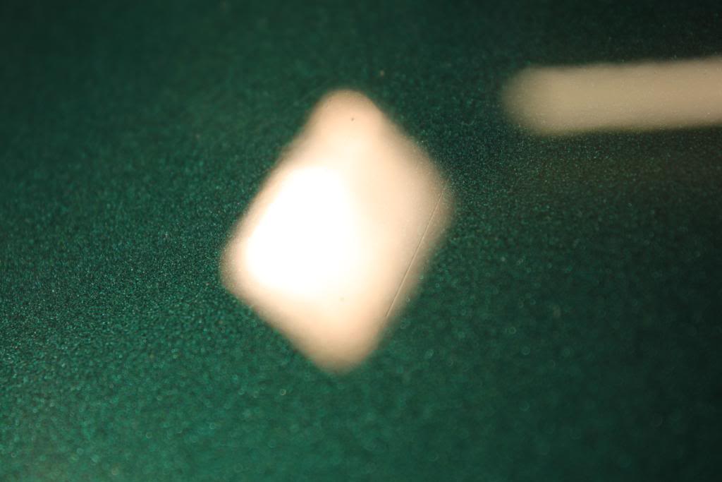

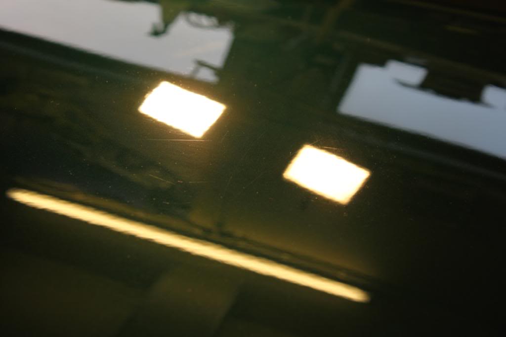

Så var det klart for inspeksjon av lakken. Her var det som ventet en god del vaskeriper, og et par dypere riper.

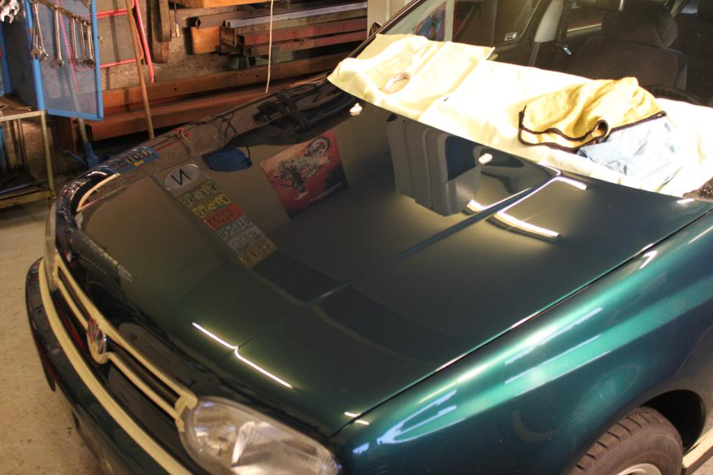

Next step: Combotesting

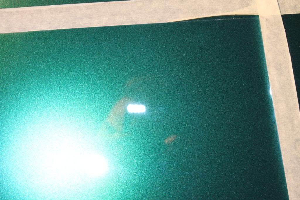

Panseret ble først delt opp i 3 deler, før jeg igjen delte det opp til 6 deler for å finne en passende combo.

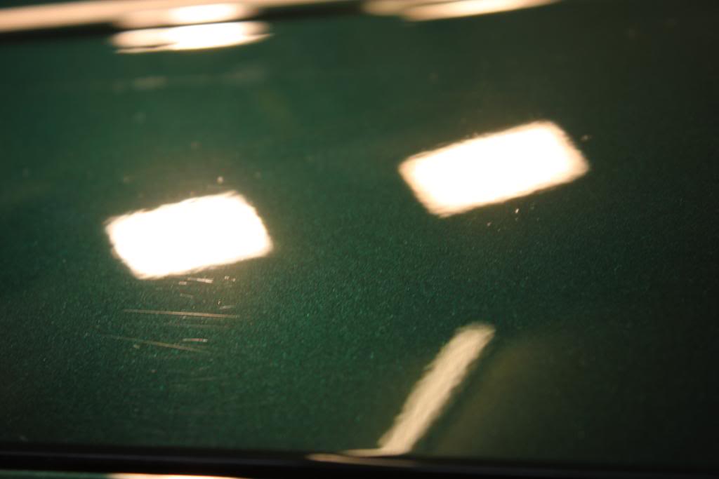

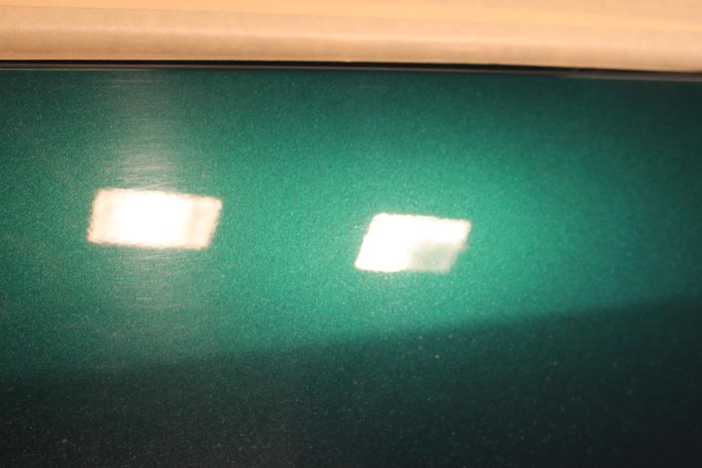

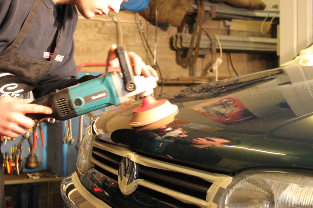

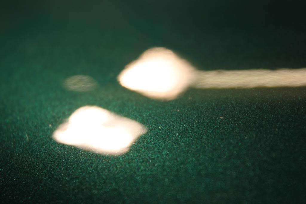

Først ute var Scholl S17+ på orange uber. Denne ble spredt 1 pass på 600 RPM, etterfulgt av 3-4 pass på 1500 RPM med en god del press, igjen etterfulgt av 1 pass på 1500 RPM med lite press og rett av. Dette ble resultatet:
Som dere ser tok dette en god del av swirlsene, men det var fortsatt igjen noen samt noe RDS. Det ble også noe hologrammer. Dette tydet i alle fall på at det var snakk om den gode gamle harde VAG lakken.
Gikk så opp til S17+ på gul Scholl, med samme kjøremåte som forrige. Slik ble det:

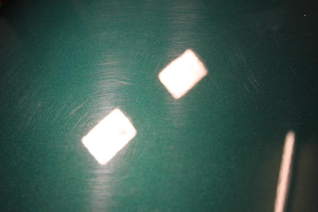

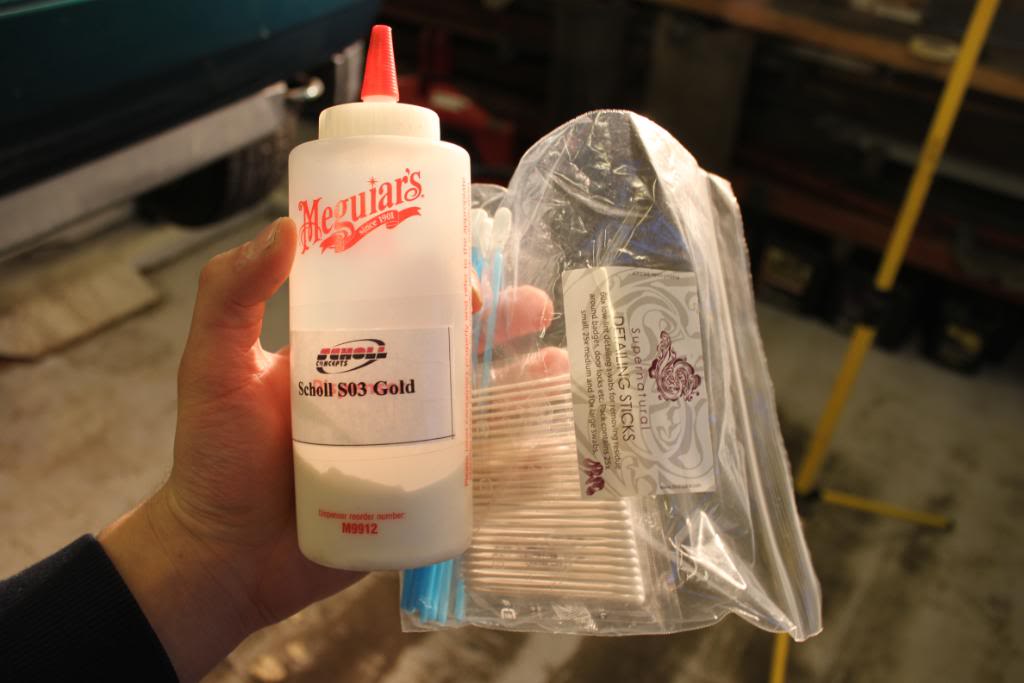

Syntes nesten dette tok mindre enn med orange uber, så gikk bare videre. Nå til S3 Gold på orange uber. Igjen samme kjøremåte. Og slik ble det:

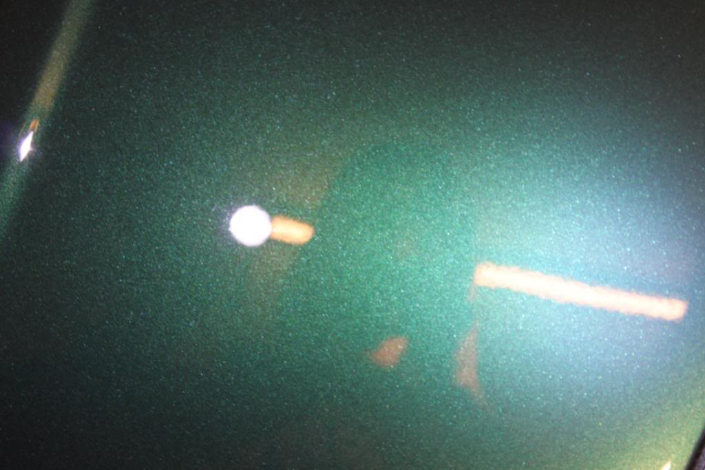

Dette tok veldig mye av både swirls og RDS, men la også igjen en del hologrammer. Prøvde allikevel ett hakk sterkere, og gikk opp til S3 Gold på gul Scholl. Same procedure as last time :) Denne comboen har jeg hatt gode erfaringer før, men denne gangen synes jeg ikke den imponerte særlig:
Det var igjen en god del swirls og RDS, og jeg synes den lugget en del under kjøring. Tenkte derfor jeg skulle teste en polish fra en annen produsent, og havnet da hos 3M. Gikk rett opp på 3M FCP, men siden den grønne 3M padden hadde gått av med døden for en stund siden, og jeg ikke hadde fått tak i ny, testet jeg den sammen med Sonus gul. Også her samme kjøremåte som på de forrige. Dette gadd jeg ikke engang å ta bilder av… Etter x antall wipedowns for å fjerne alle oljer var resultatet verre enn noen av de andre comboene. Mye både swirls og RDS igjen, samt et hav av hologrammer. Jeg er sikker på at resultatet hadde blitt noe annet med 3M sin grønne pad, men dette var i alle fall bare å glemme.

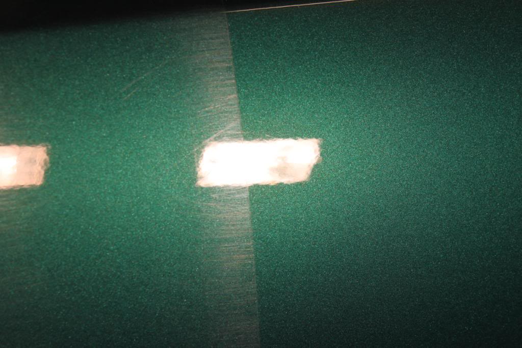

Dermed gikk jeg tilbake til S3 Gold på orange uber, som tross alt hadde gitt det beste resultatet. For å prøve å få det enda litt bedre med denne comboen, testet jeg en litt annen kjøremåte. Startet med å spre 1 pass på 600 RPM, så 2 pass på1500 RPM med mye press. Så opp til 2000 RPM , fortsatt med mye press, for deretter å avslutte med 1 pass på 2000 RPM med lite press og rett av. Resultatet kan dere se selv :)
Dette så jeg på som godkjent ;)

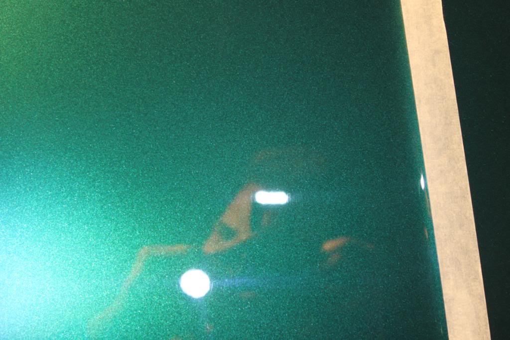

Mindre hologrammer igjen, og enda litt mer swirls og RDS ble borte. Bilen skulle uansett ikke ha showfinish, så dette fikk holde.
Litt in-action bilder.

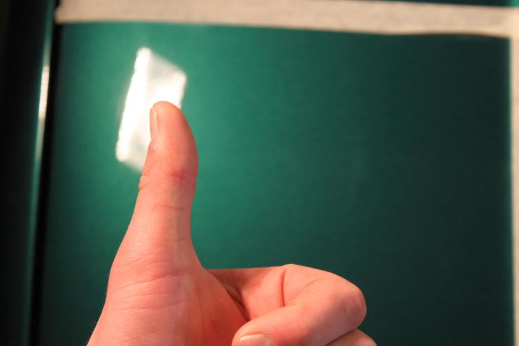

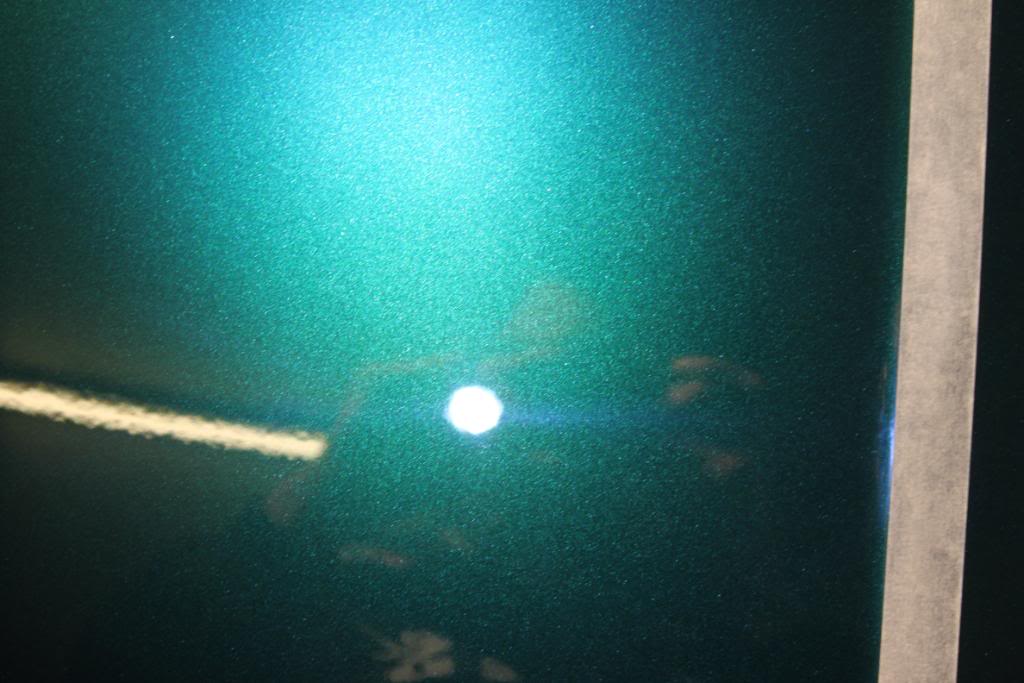

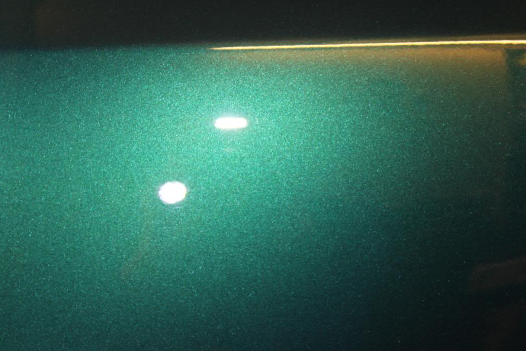

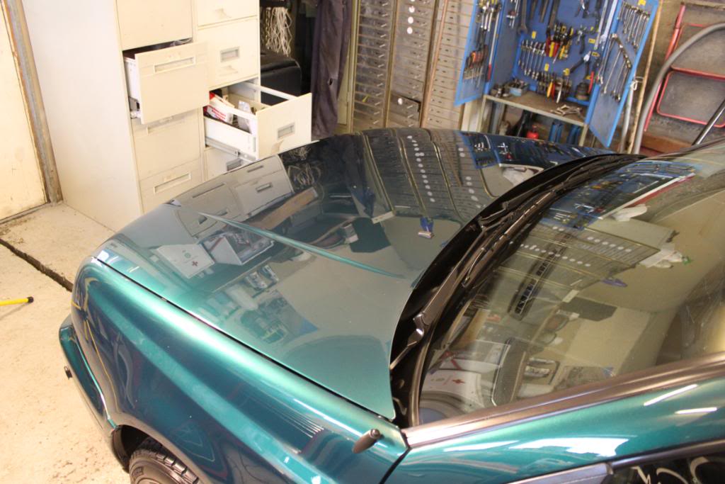

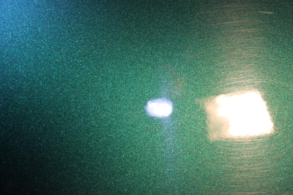

Ferdig korrigert panser. Som sagt noen dype RDS igjen, samt holo som ble tatt på steg 2.

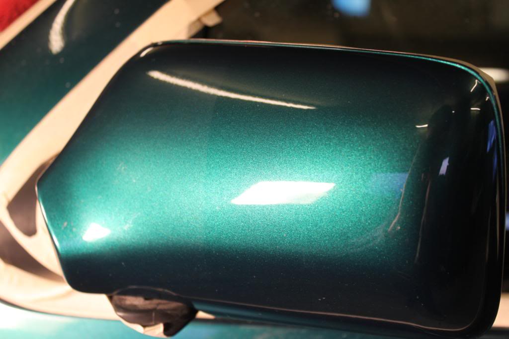

Før:
Etter:
Før:
Etter:
Litt dårlige før etter 50/50 bilder
Før:
Etter:

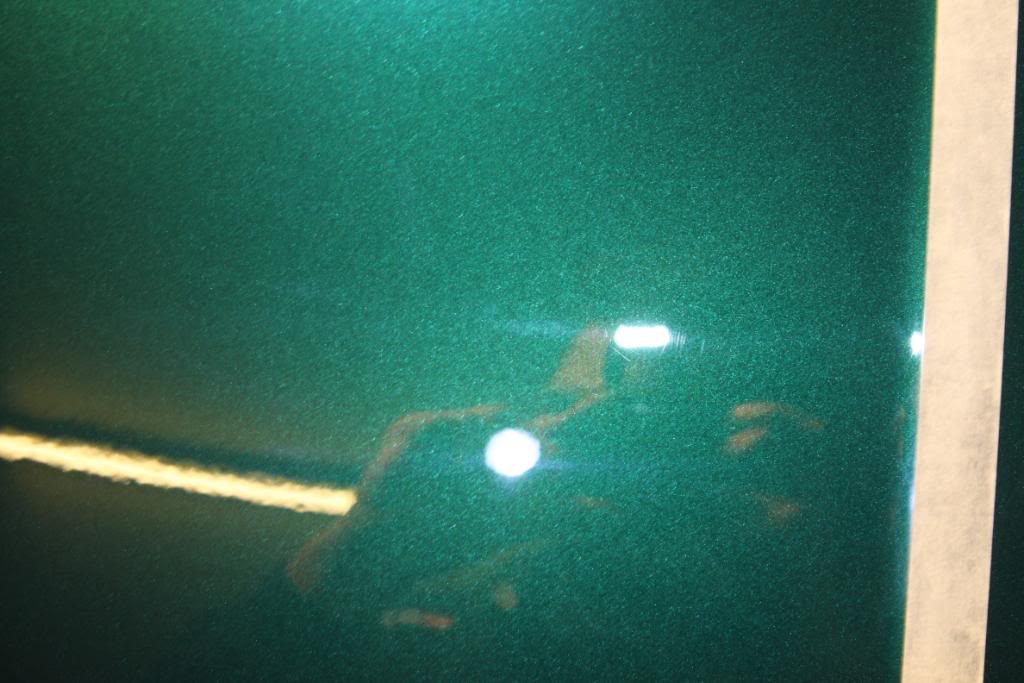

Før:
Etter:
Tapet opp til 50/50
Før:
Etter:

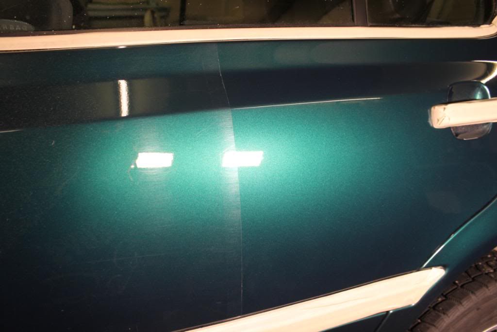

Ordentlig 50/50 :)

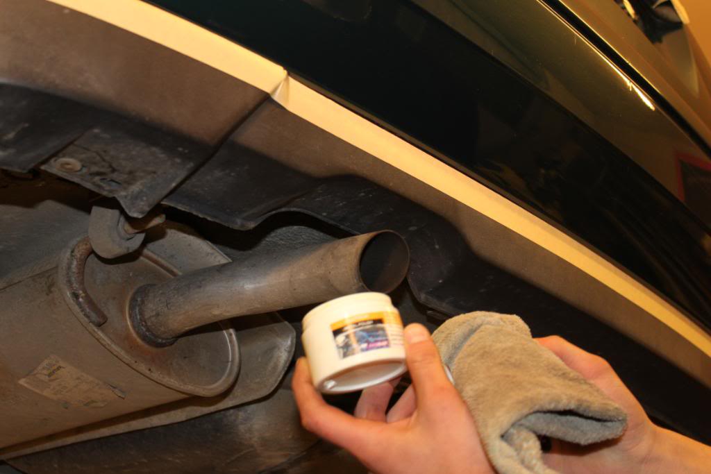

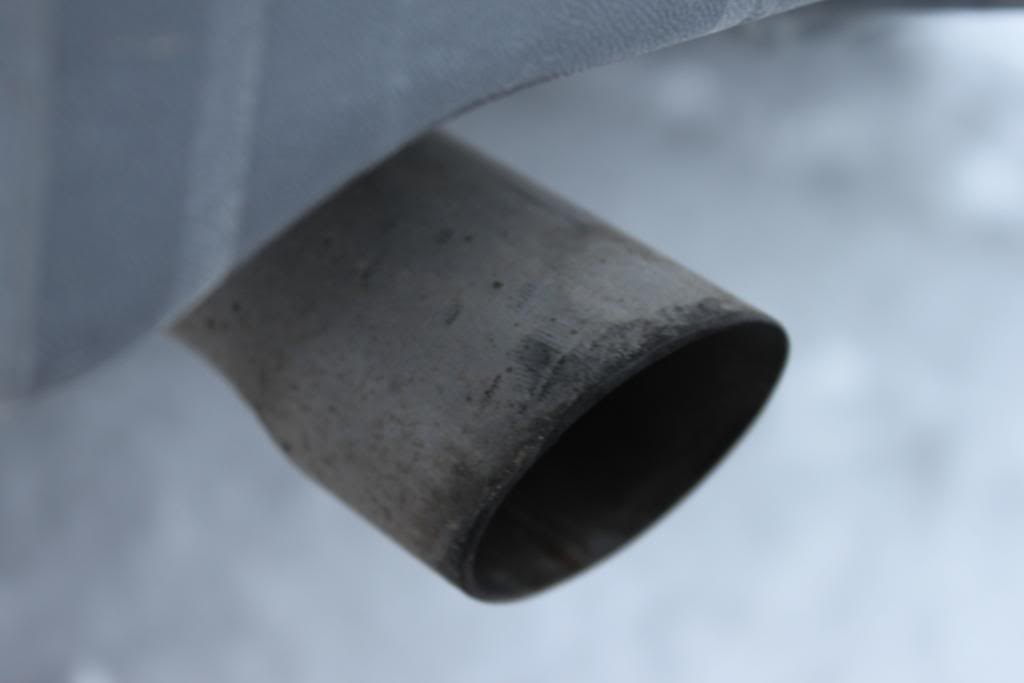

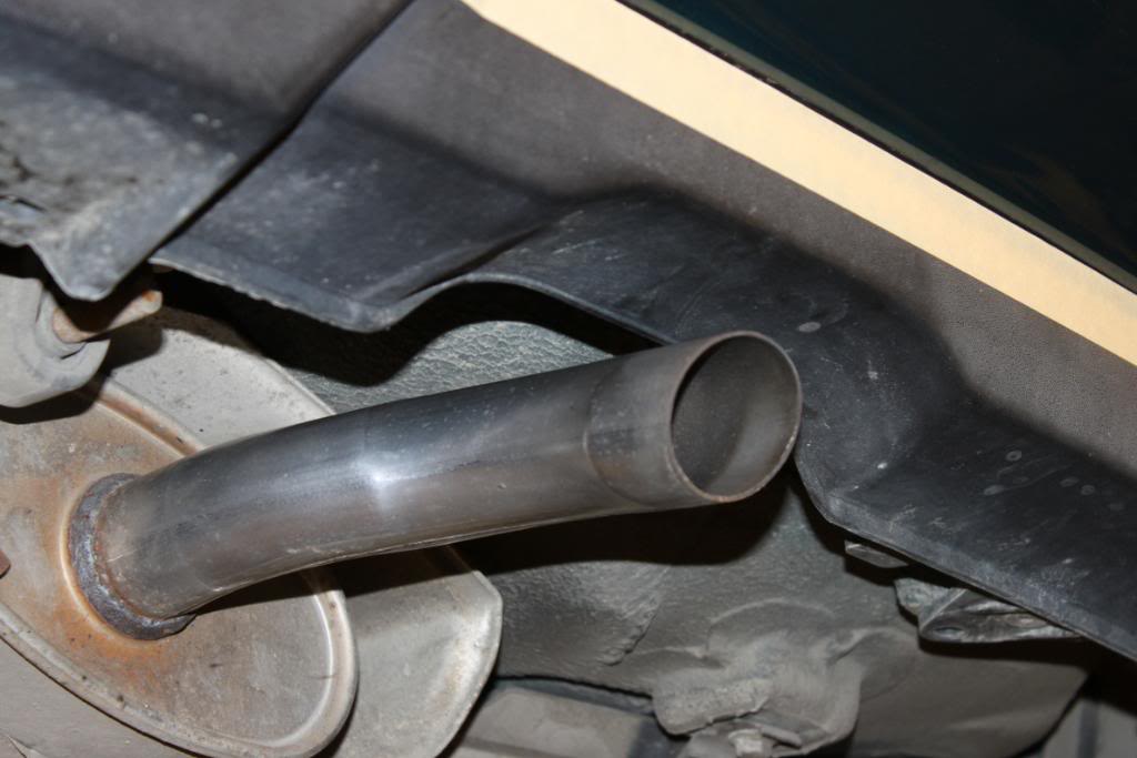

Ble så litt lei av poleringa, og bestemte meg for å ta eksosstussen før jeg tok kvelden.
Før:
Razeglace Alutec og MF
Volla :)

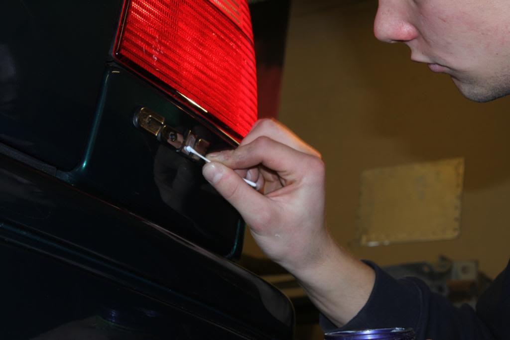

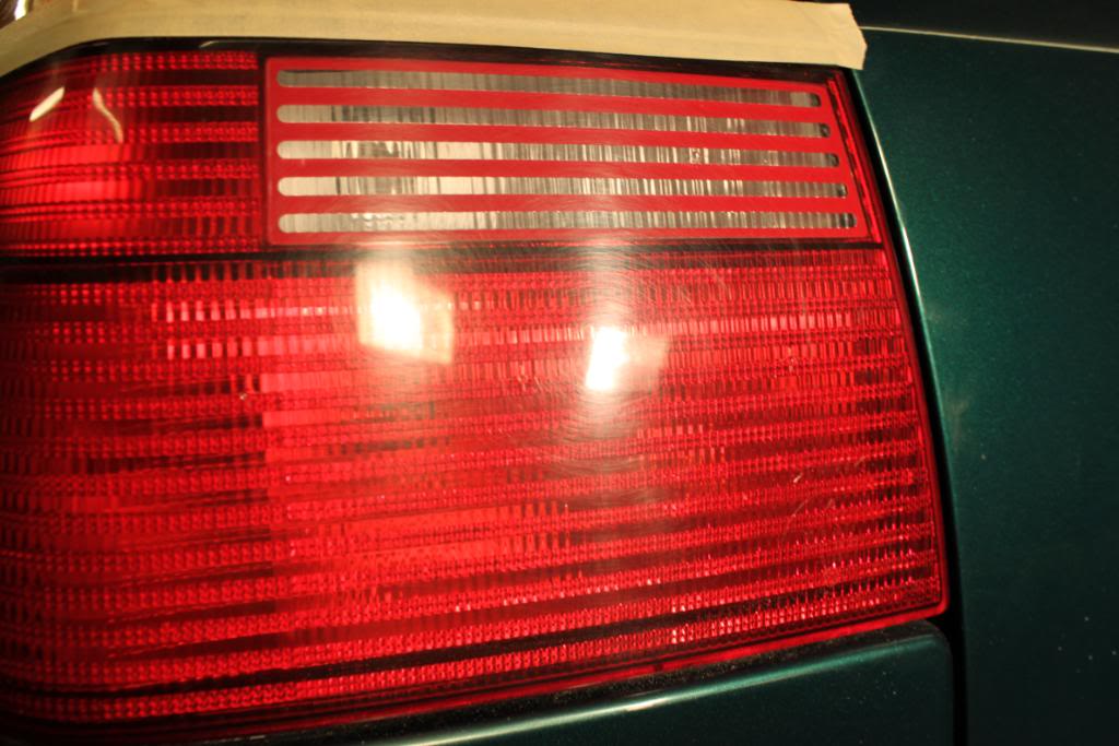

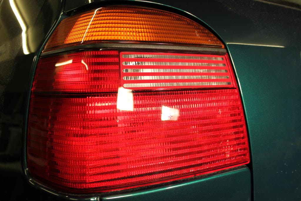

Så ble det litt bilder av baklykta.
50/50
Før
Etter

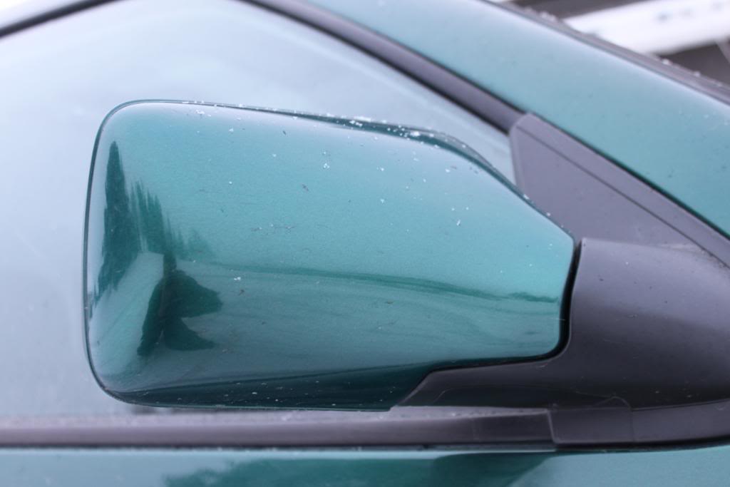

Så var det klart for litt annet småtteri. Rutene ble selvsagt renset med Nanolotus sin rens.
Før de ble forseglet med forseglingen av samme merke.

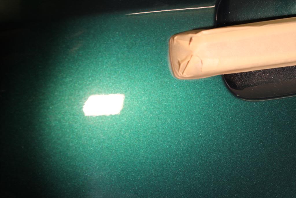

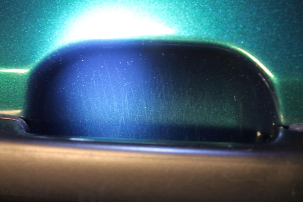

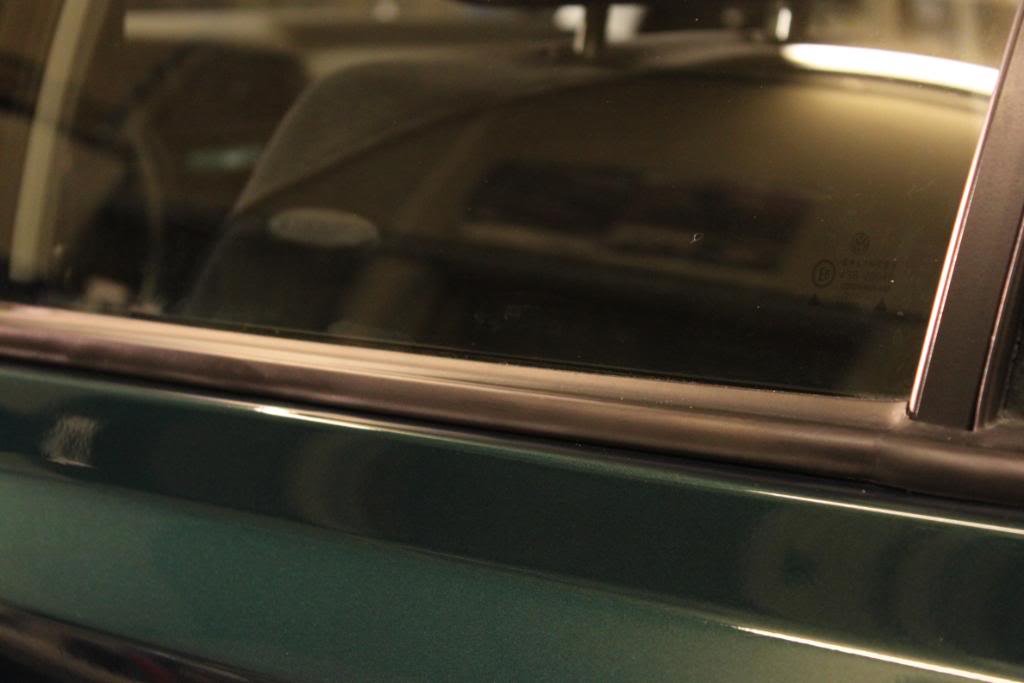

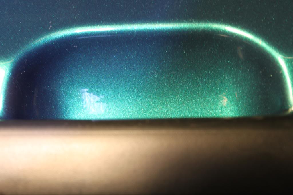

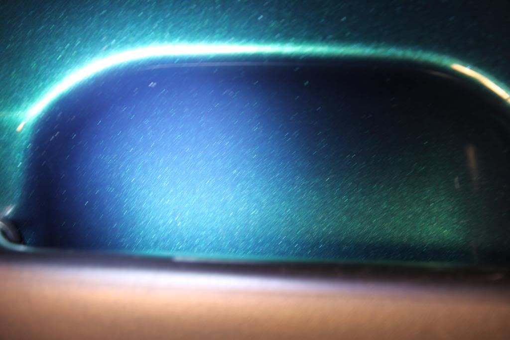

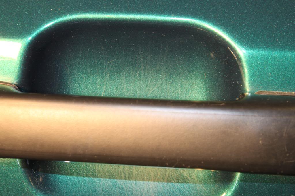

Bak dørhåndtakene hadde jeg ikke kommet til med maskina, så her ble det en liten runde med en oppskjært grønn 3M pad, og Scholl S3 Gold.
Før
Etter

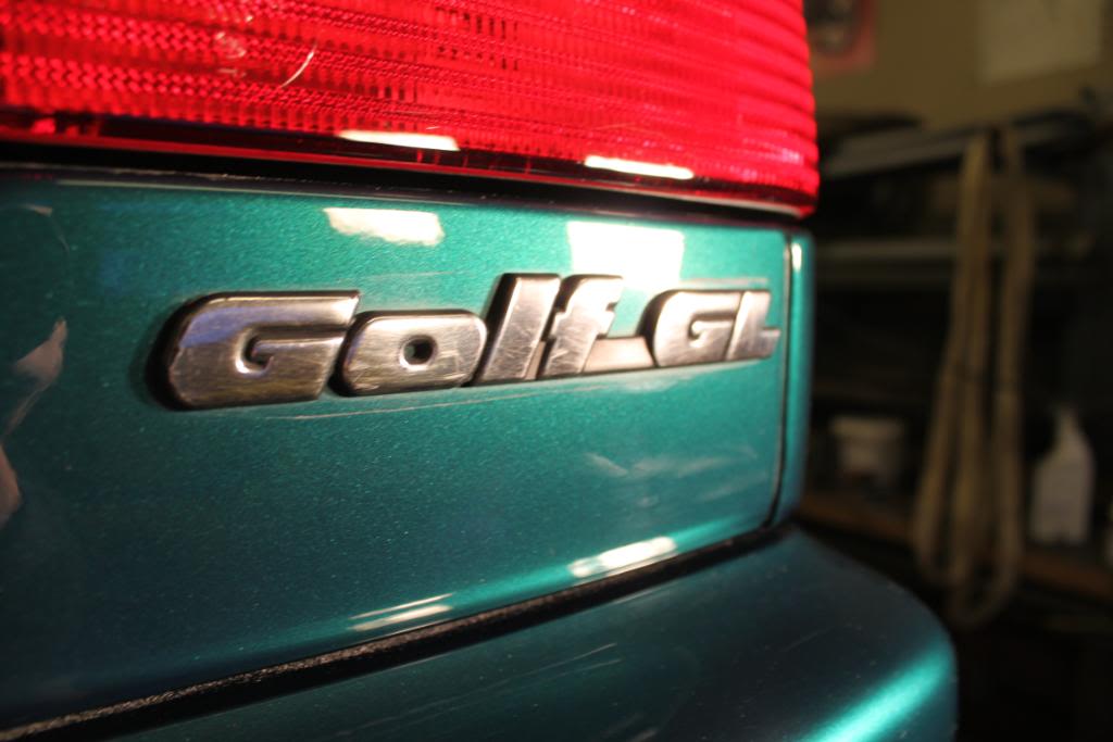

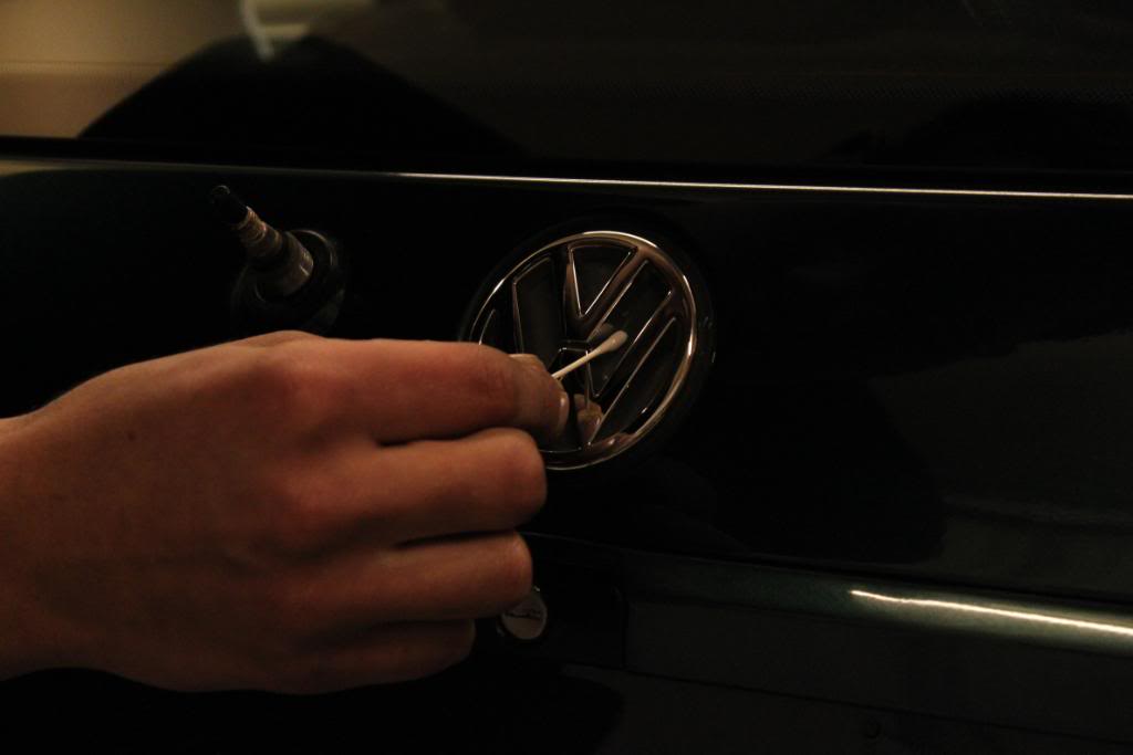

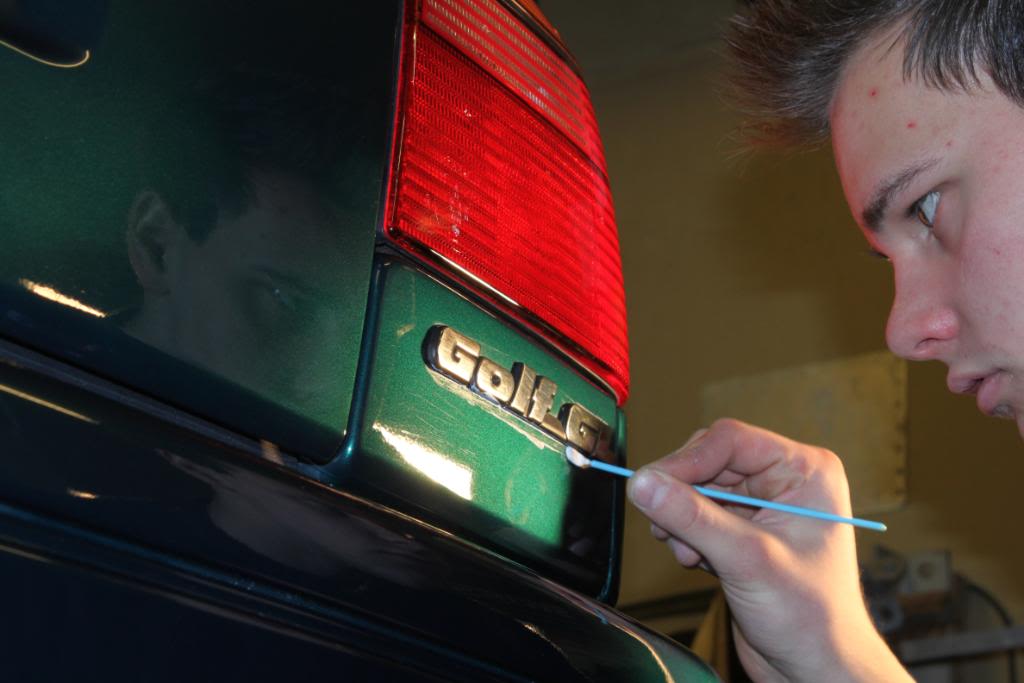

Hadde heller ikke kommet ordentlig til rundt Golf skrifta, så her ble det også en runde med S3 Gold og Dodo Juice Supernatural detailing sticks.
Før
Under
Etter

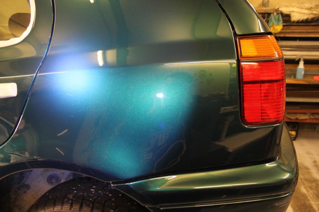

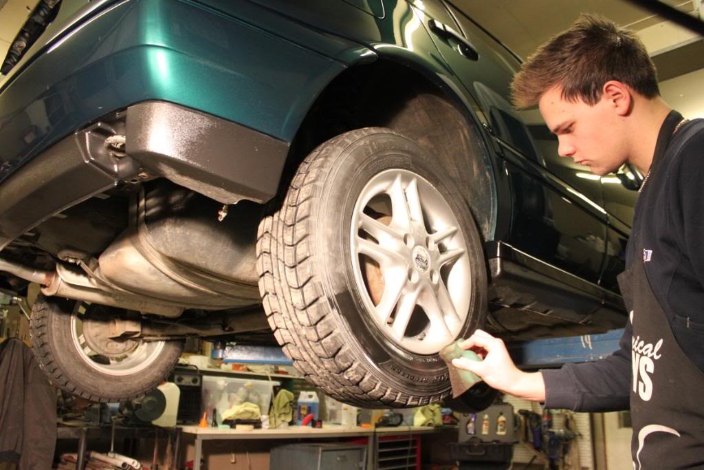

Bilen hadde blitt wipedown med IPA etter hver runde, men det ble allikevel en kjapp runde på hele bilen før LSP.

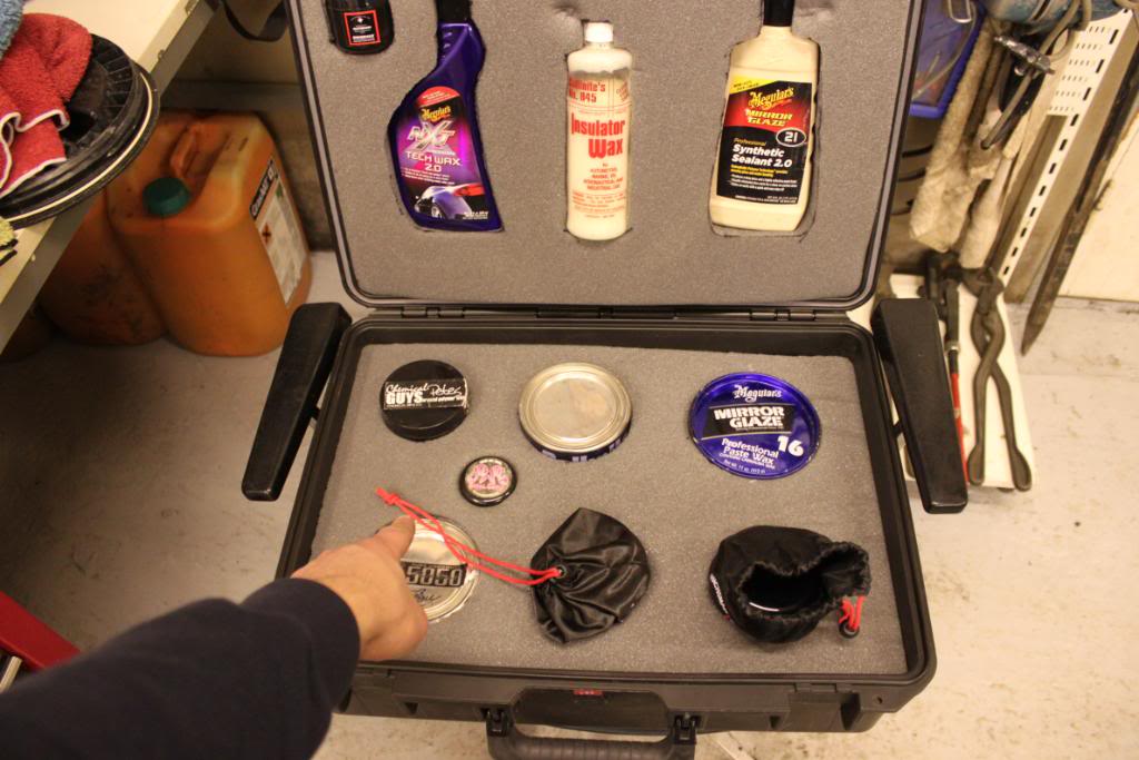

Når tiden for LSP hadde kommet, ble LSP kofferten hentet frem.
Valgets kvaler gjorde at det ble elle melle denne gangen.
Elle
Melle
Deg :)
Endurance ble den heldige vinneren, og da måtte jeg jo sette på fyringa enda litt mer, da denne trenger varme paneler for at den skal være lett å ha med å gjøre. Rakk ikke å få temperaturen opp mer enn til rundt 20 grader, og selv da kjente jeg at voksen var en smule hard å legge på. Måtte ha noen turer tilbake til varmelampa for å varme opp voksen for å gjøre det enklere.
Wax on!

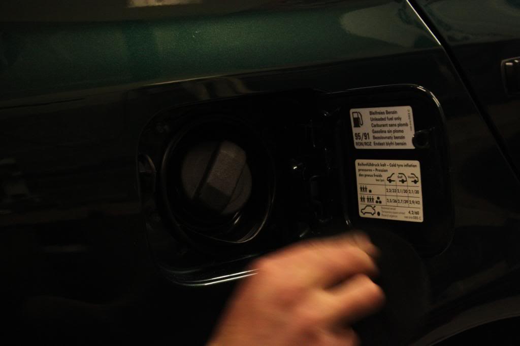

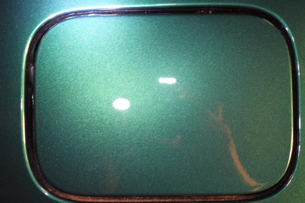

Baksiden av bensinpåfyllingslokket og rundt hullet ble vokset med SV Bike Sheen, siden denne er bensin bestandig.

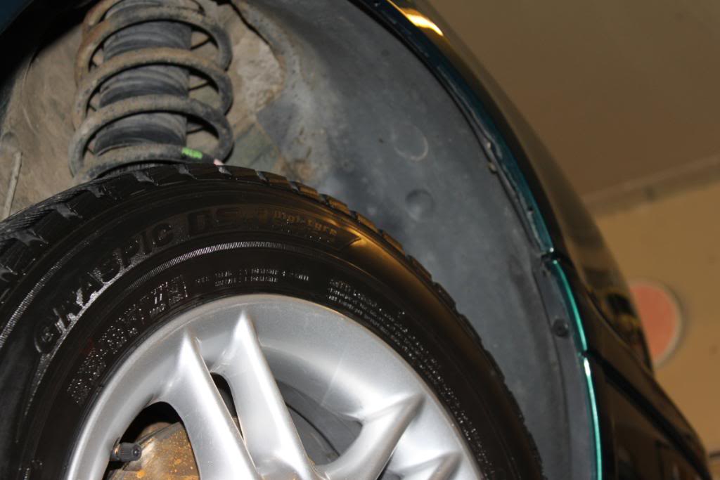

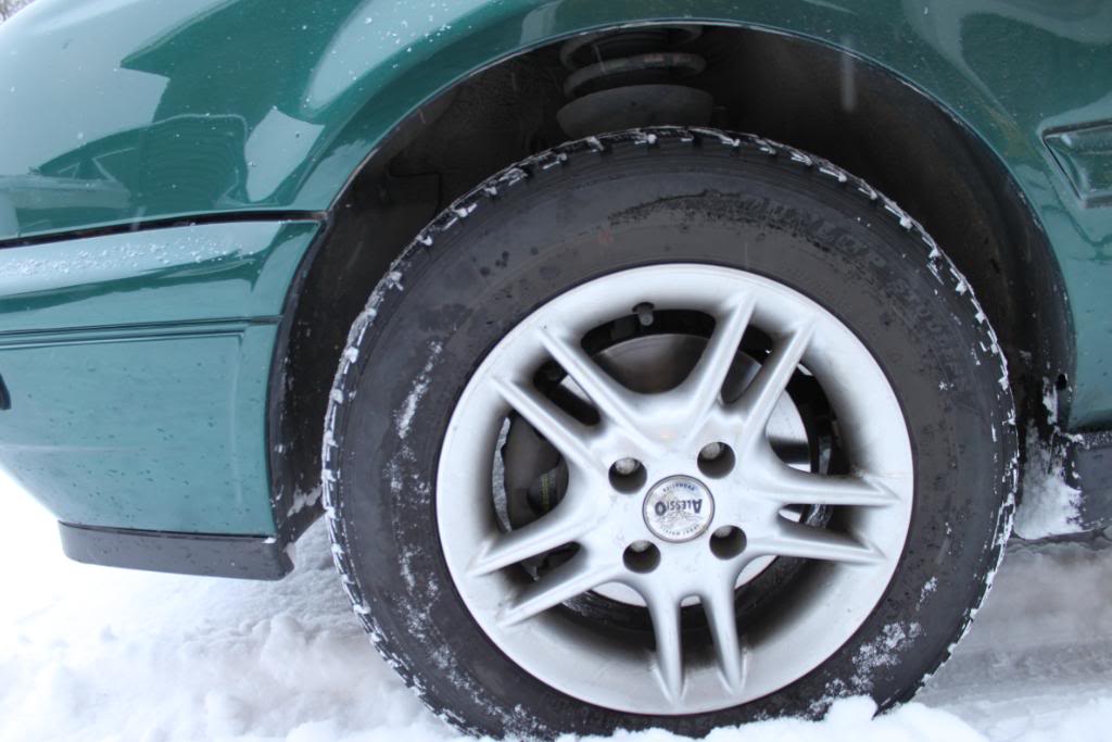

Denne gangen skulle jeg ikke glemme hjulbuene, så her har dere beviser ;) CG Bare Bones var selvsagt brukt her.
Før
60/40
Etter :)

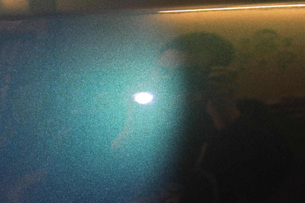

Da var det klart for noen refleksjonsbilder inne :)

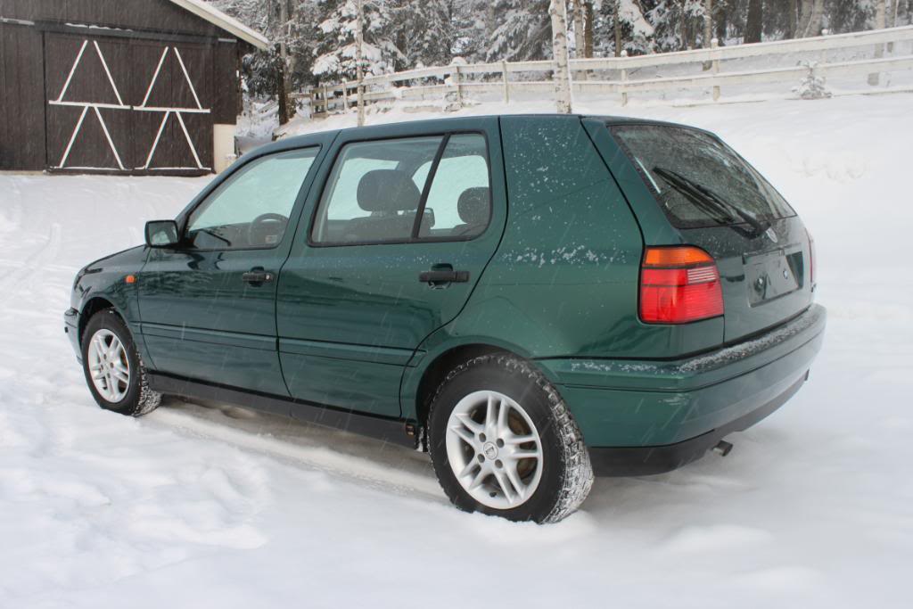

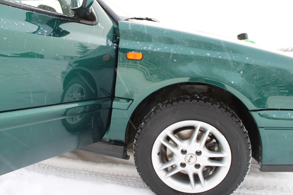

Så en snartur ut i det fine snøværet… Ble dessverre ikke så bra bilder ute pga vær og vind, men gjorde mitt beste.
