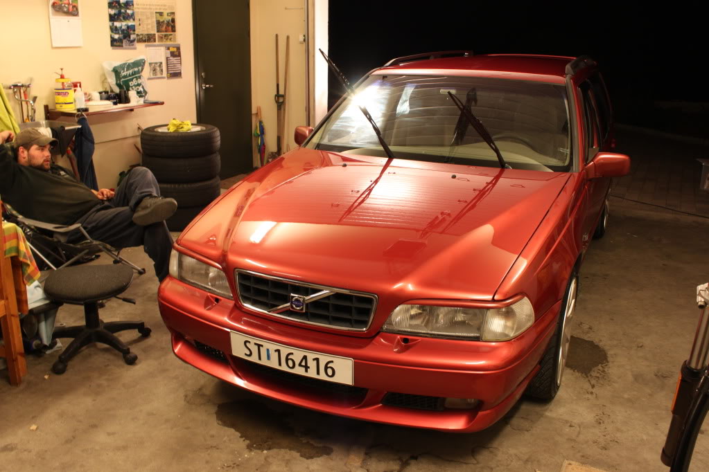

For en stund siden tok jeg banebilen til Kjell Erik. 850n. Denne gangen er det Lene`s bil. Litt å ta i her også. hehe
Jobben er gjort for noen uker siden så husker ikke hele prosessen tror jeg. Men vi prøver...

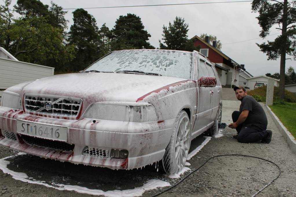

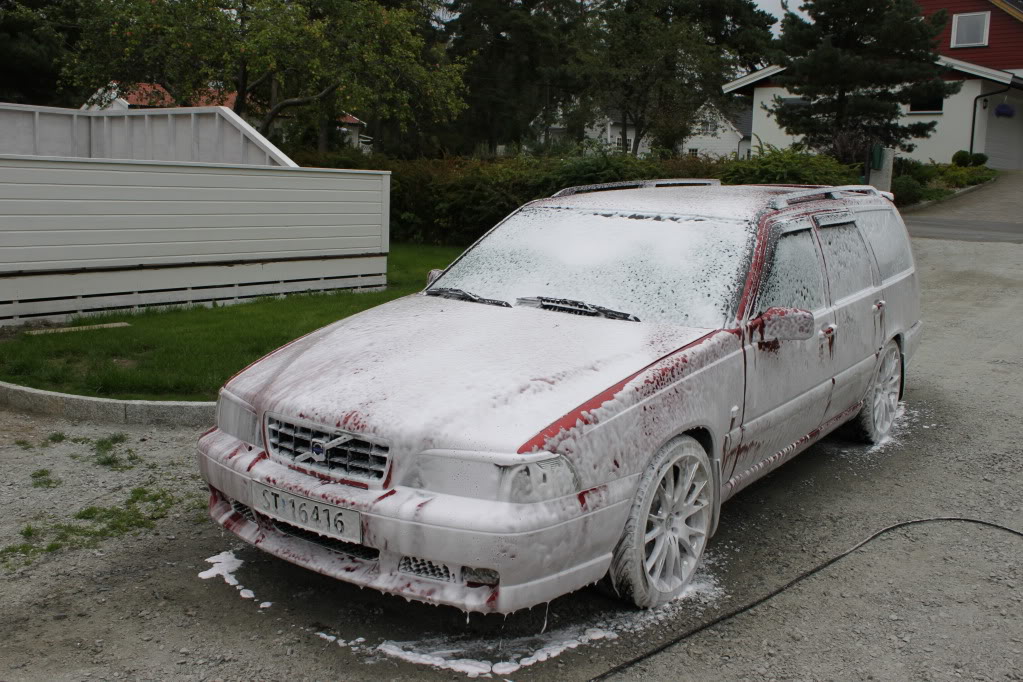

Startet med et godt lag Prickbort..

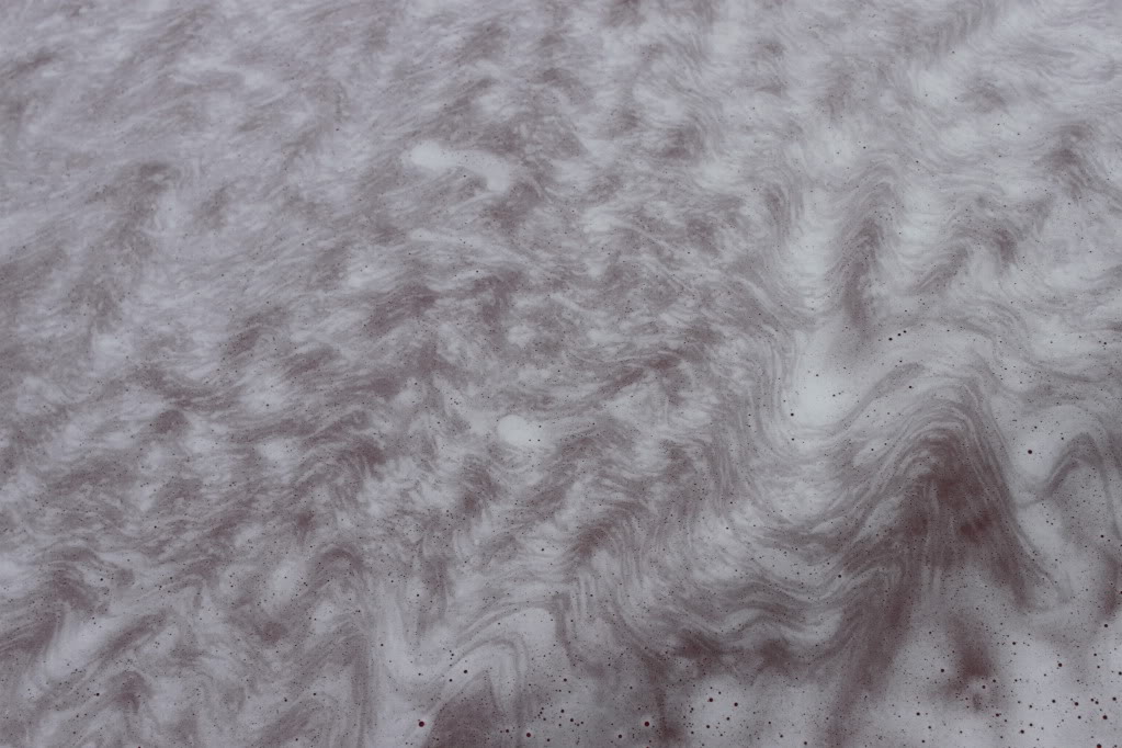

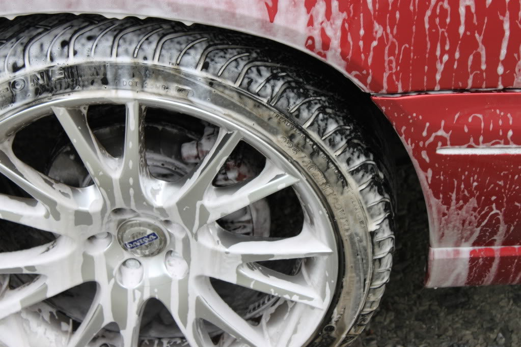

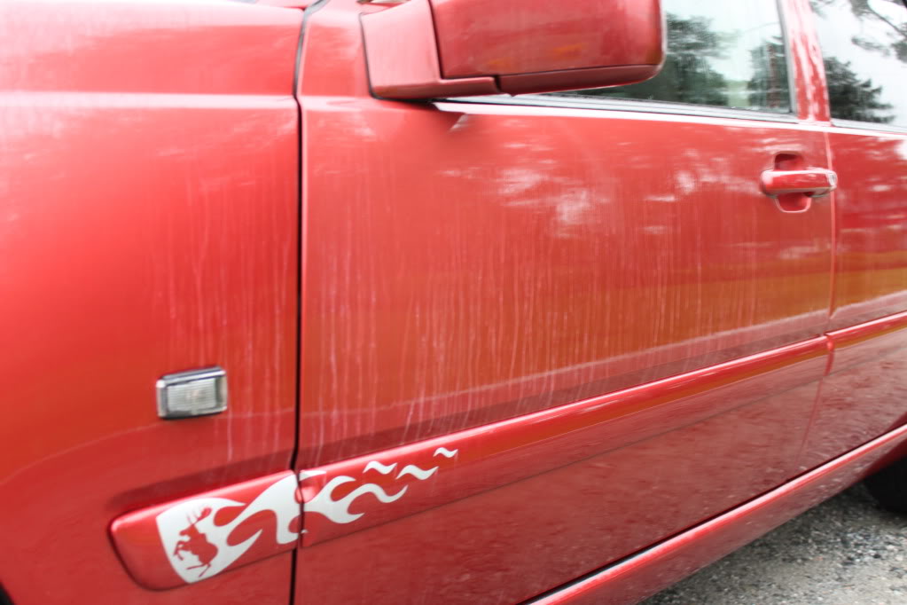

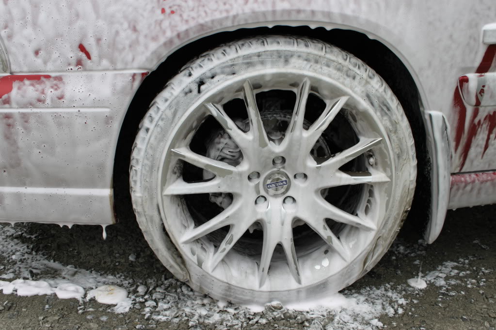

Billberry på felger, SurfexHD på dekk og en heldundrande Megs NXT blanding i skumkanona...

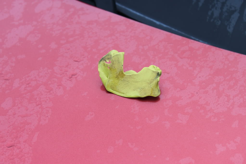

Bøttevask med samme såpe, Tardis og SV gul Clay.

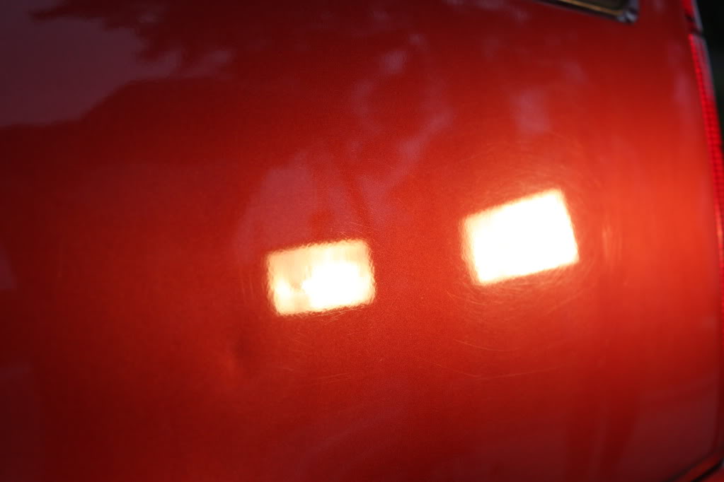

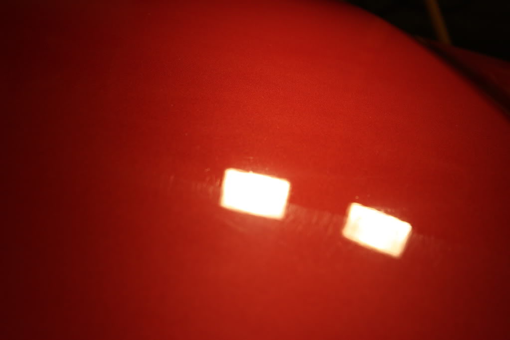

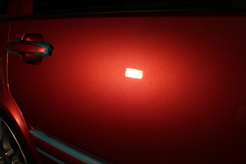

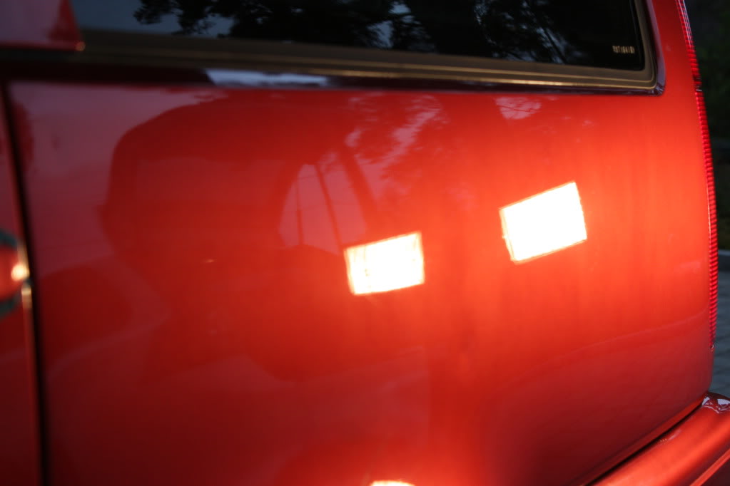

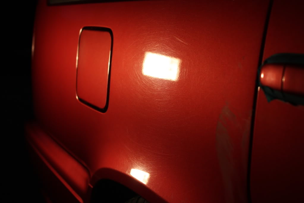

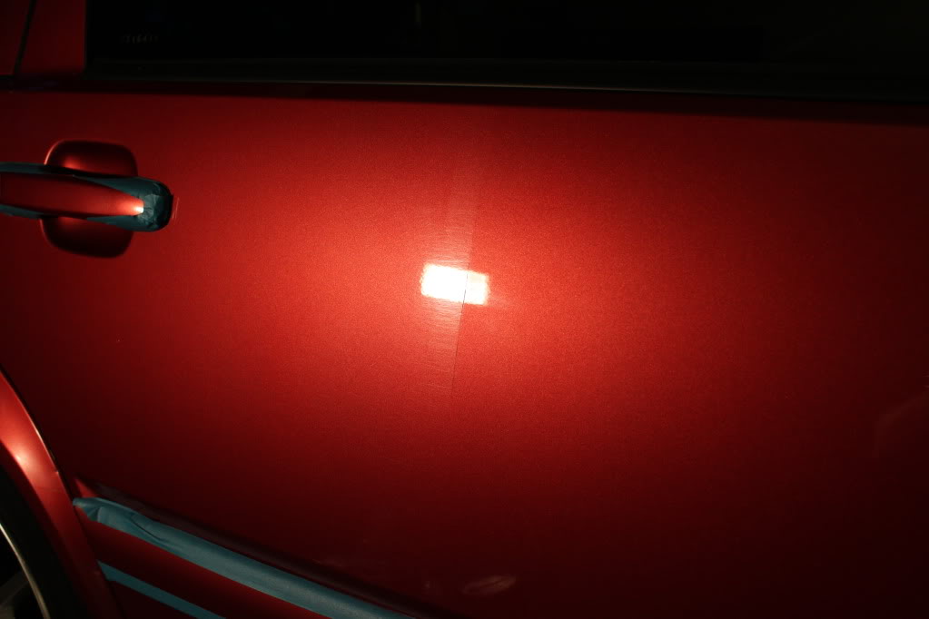

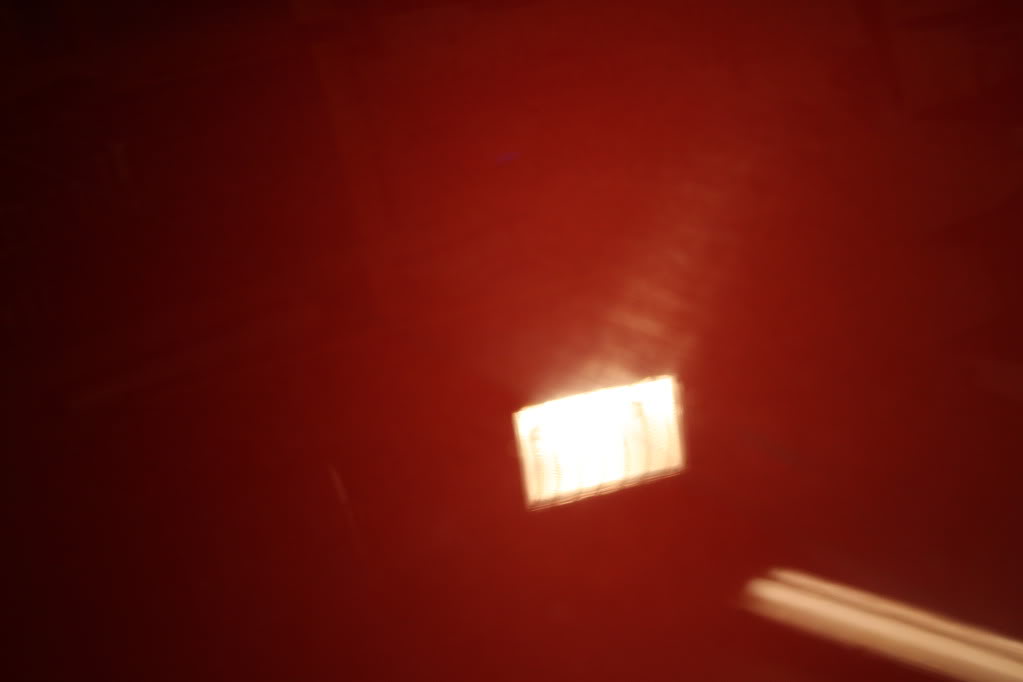

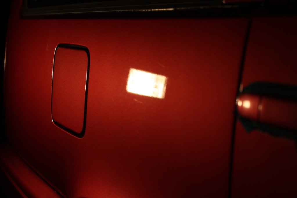

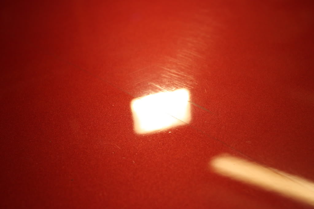

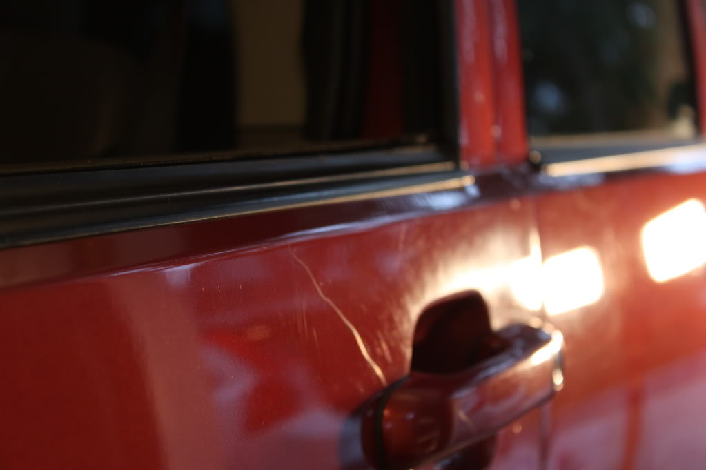

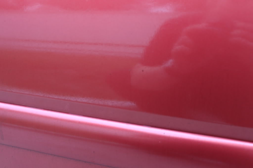

Denne ble en-stegs med S17 og Orange pad. Funket det....

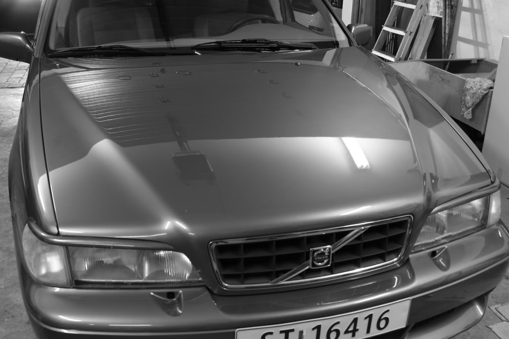

Panser ble 2 stegs med Wurth P10 etterfulgt av S17.
H. side...

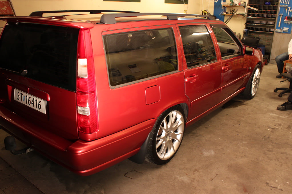

Så gledet jeg meg til taket og klarte si at det var ca 120kvm... Kjellegutten skulle motbevise dette...
Tror vi endte på ish 2,5kvm...

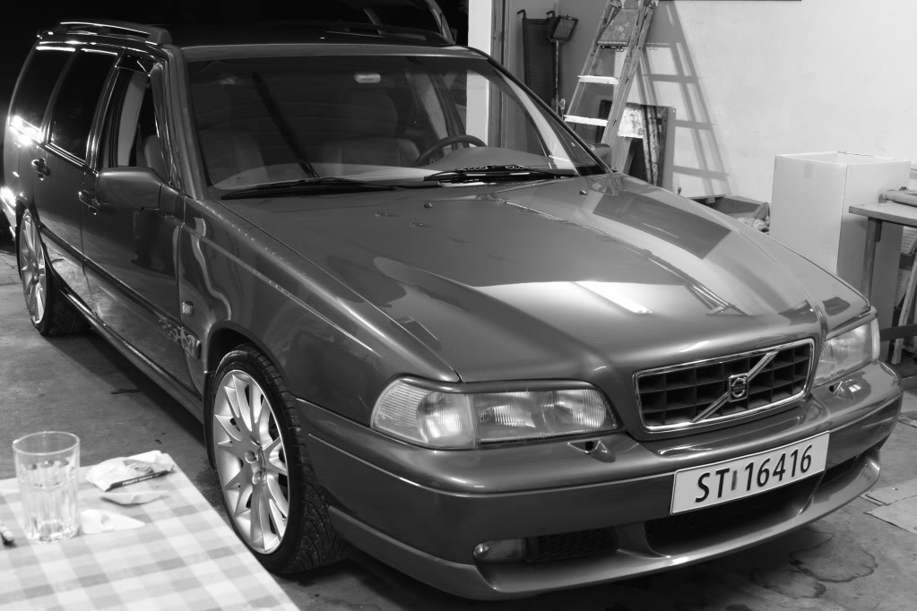

Så ble det glaze av et eller annt slag, etterfult av 2 lag shield...
Ja, Nanolotus på frontrute, CG GEL på dekk og Bare Bones i hjulbuer.

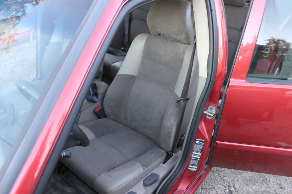

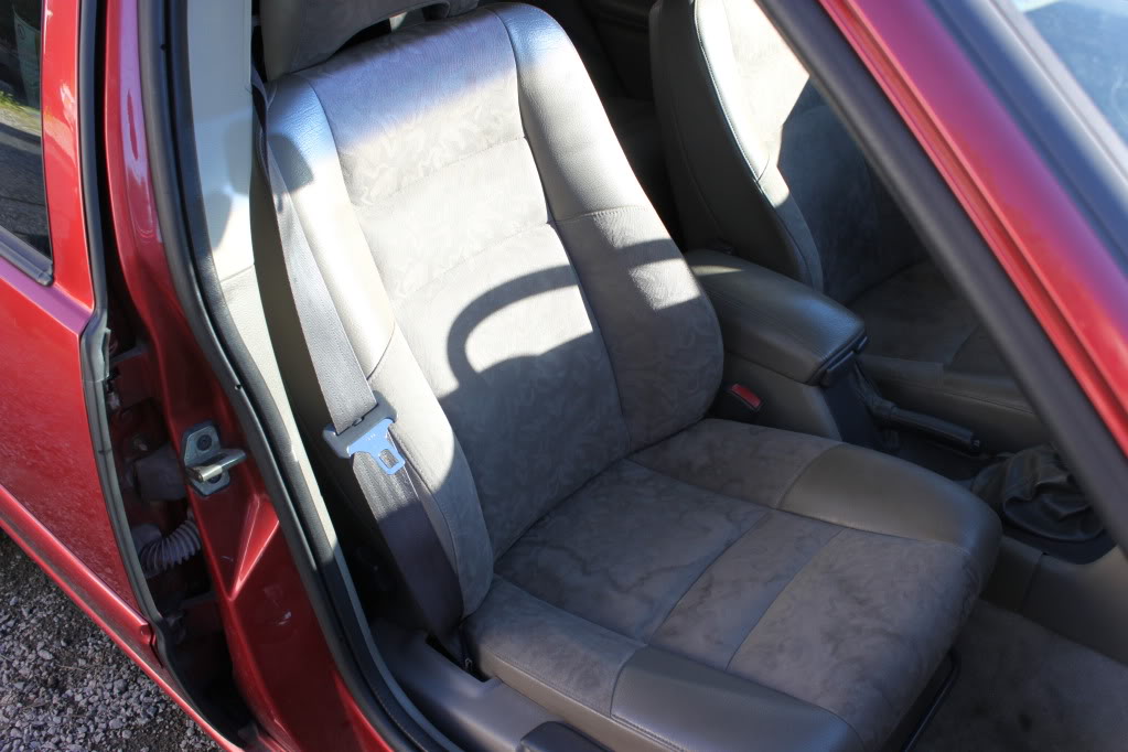

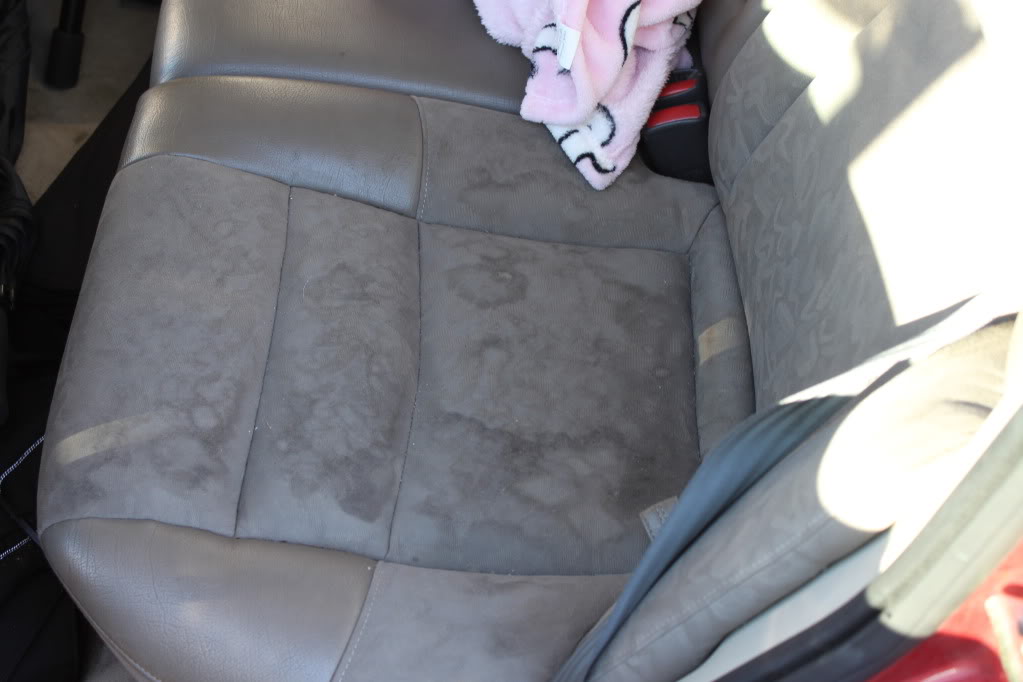

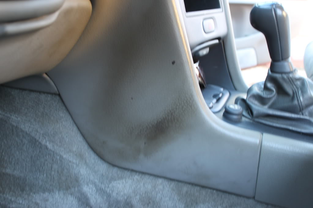

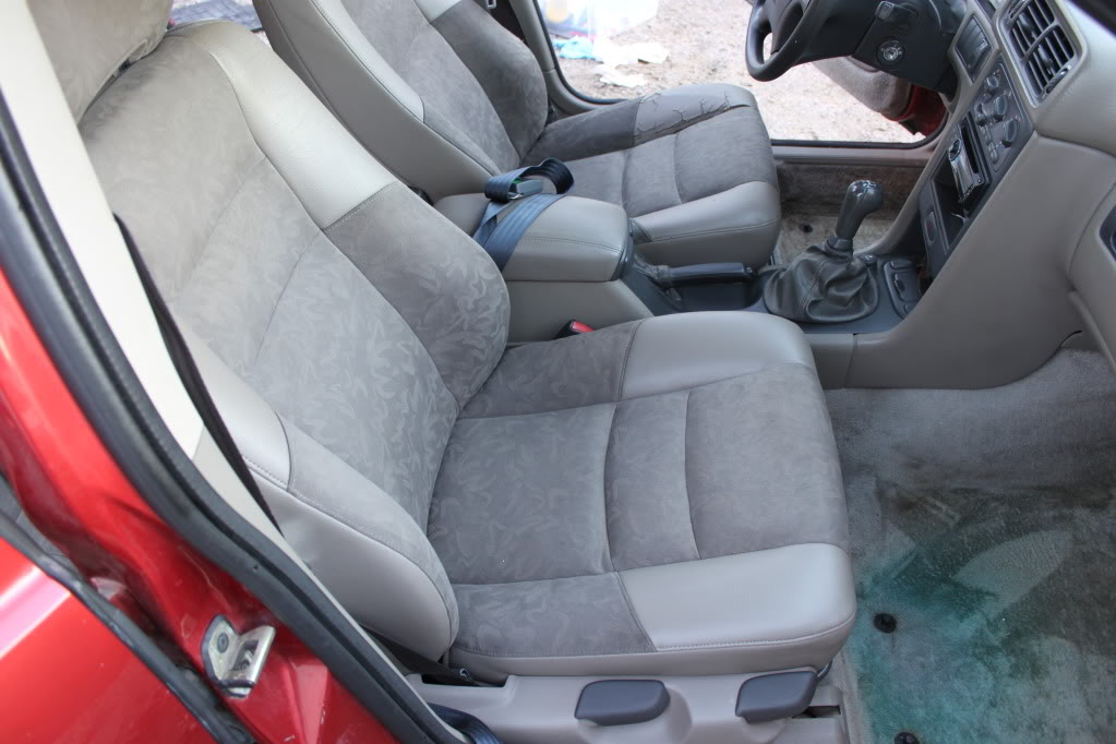

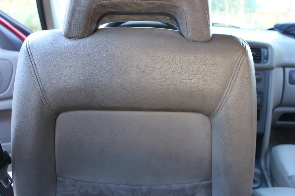

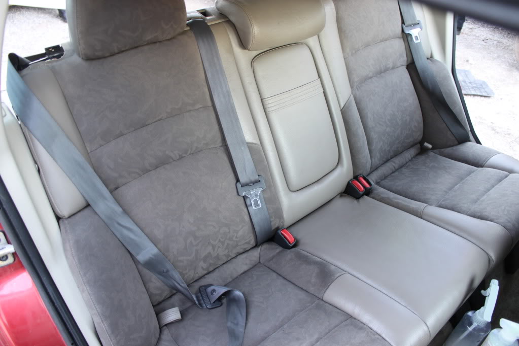

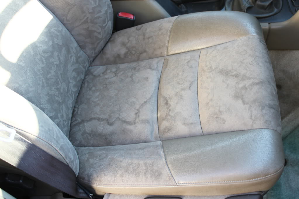

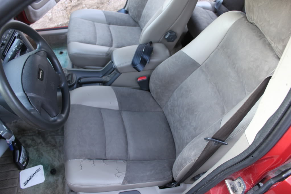

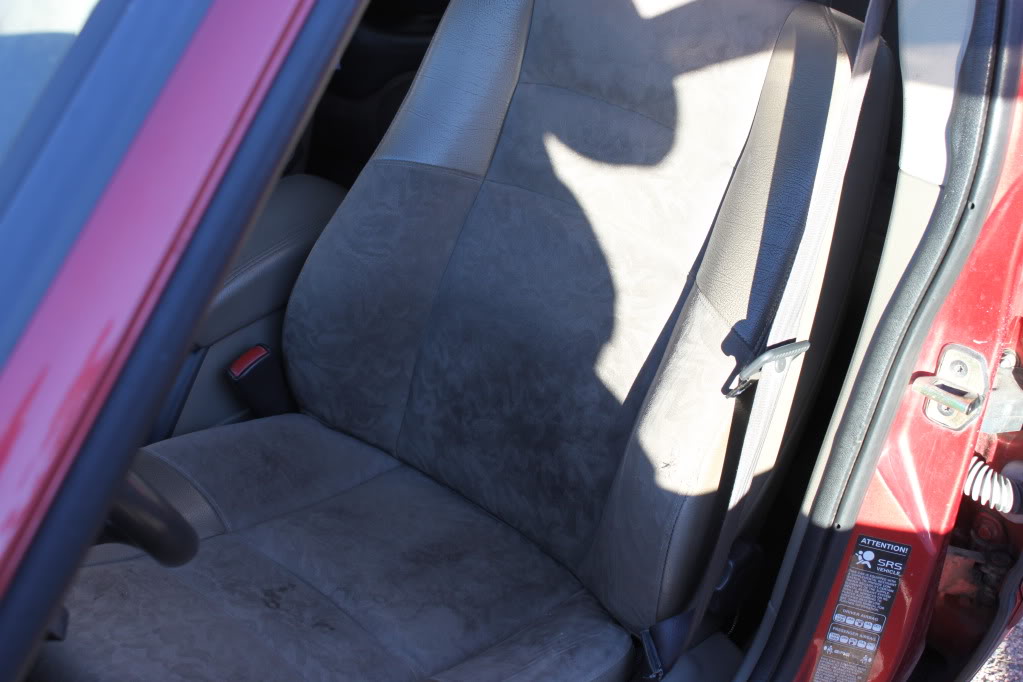

Et par uker etter var det innvendig sin tur. Før bildene snakker for seg selv....

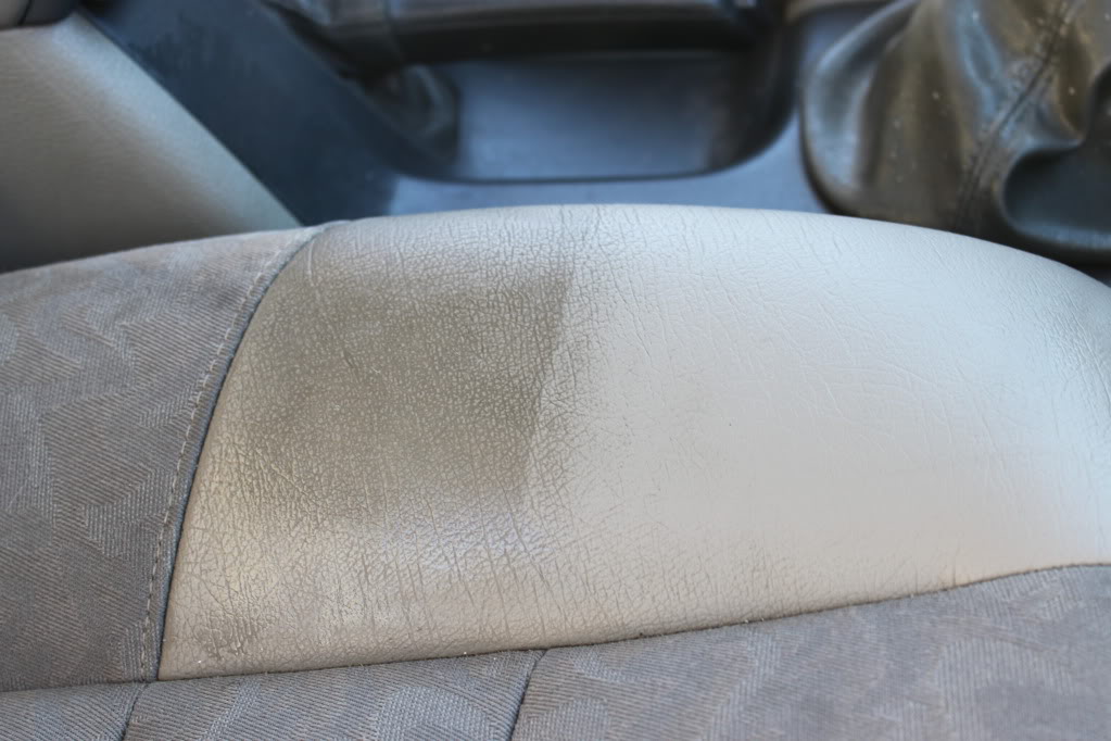

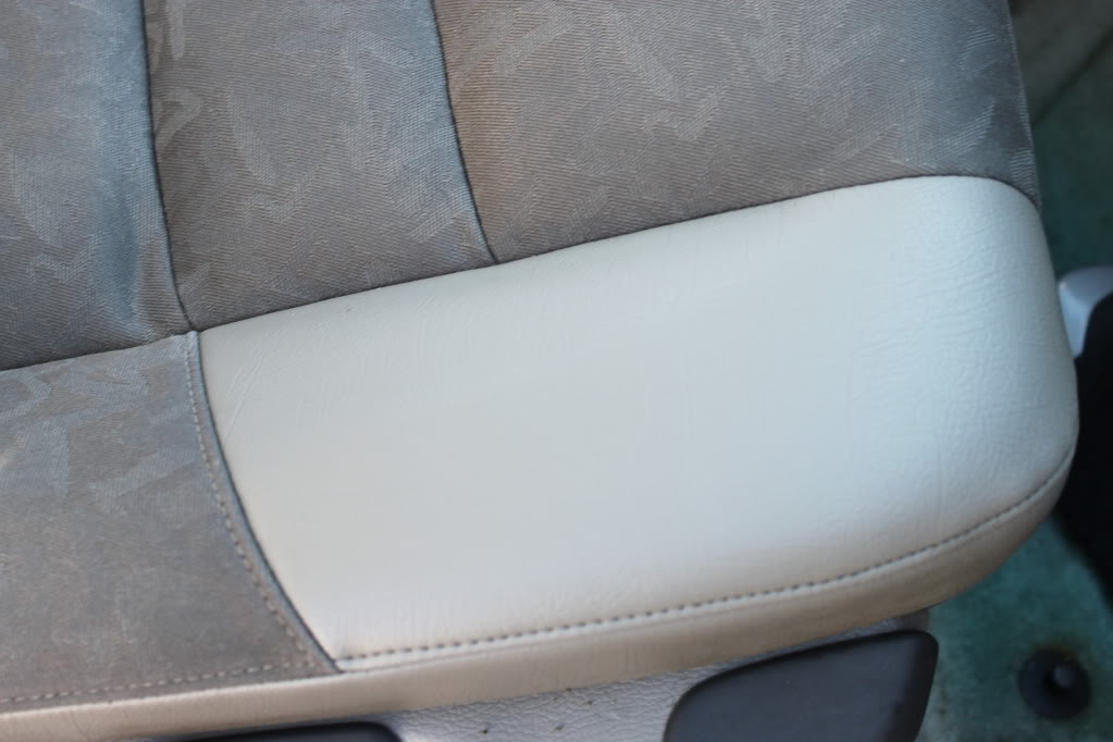

Skinnbitene ble renset med CG Stain Remover og etterbehandlet med Poorboys Natural look

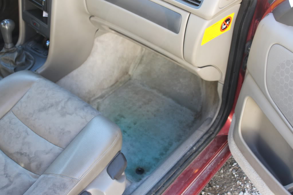

Seter og gulv renset med Mino og Greenclean 1:16. Stain Remover på de værste flekkene. Etterrenset med vann
Vinyl vasket med GC 1:16 og etterbehandlet med Scholl Purple...
Det var så kaldt så ble ikke fler underveisbilder, men noen etterbilder...
Tror det lekker/har vært lekkasje i varmeapperatregister...
