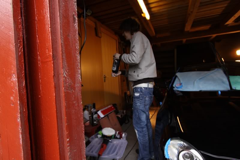

Så skal vi lade bøtta med rett krutt. Siden vi feirer, så gir vi den litt ekstra idag.
Riste produktet godt..
Og dælje oppi en blandeskål
Der ja. Maxi Suds er vel egentlig mest for skum og glid denne gangen.
Så kommer godsakene. NXT er fin for dette formålet!
"Klinte tæl", og hadde i litt ekstra.
Så er det bare å lempe detta oppi bytta.

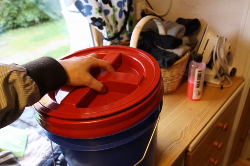

Nei, jeg bruker ikke denne til å fylle opp 15l med vann i en bøtte. Men kun for å få med alt av produkt.
Samme fremgangsmåte med rett vinkel på hånda her også.
Så var det å fylle opp.
Så venter vi...

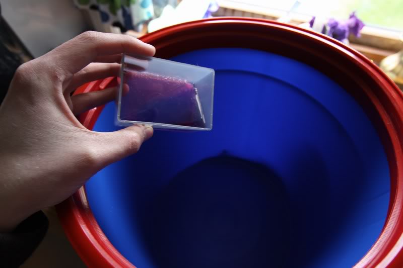

TADA!

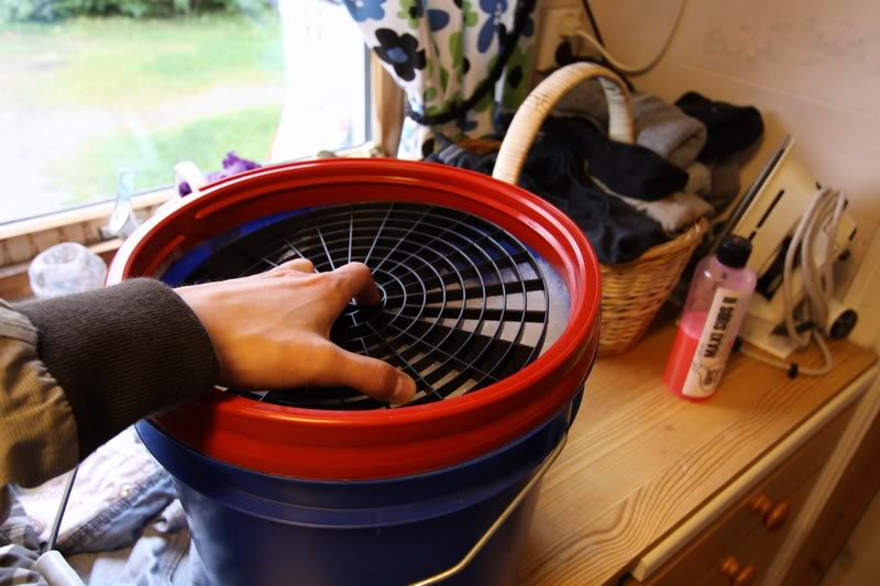

Slenge oppi Gritguarden.
Så skrur vi på lokket. Denna skal ikke brukes på en stund, så da er dette fint for å holde på varmen!

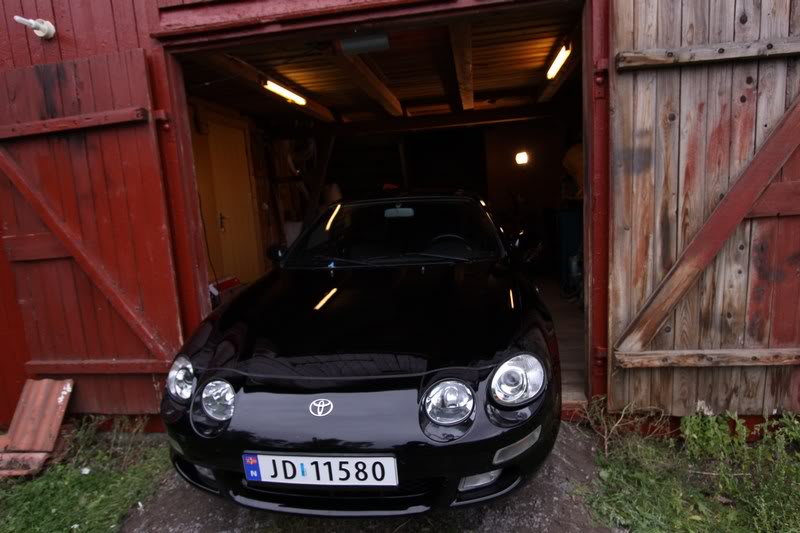

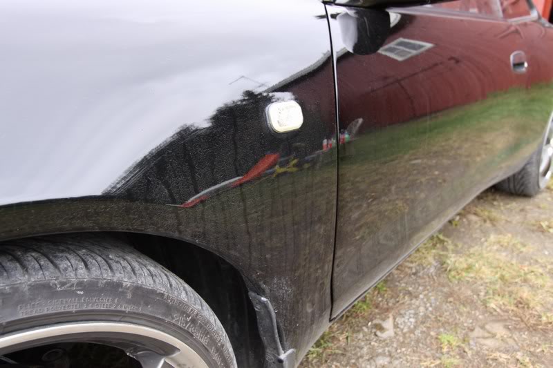

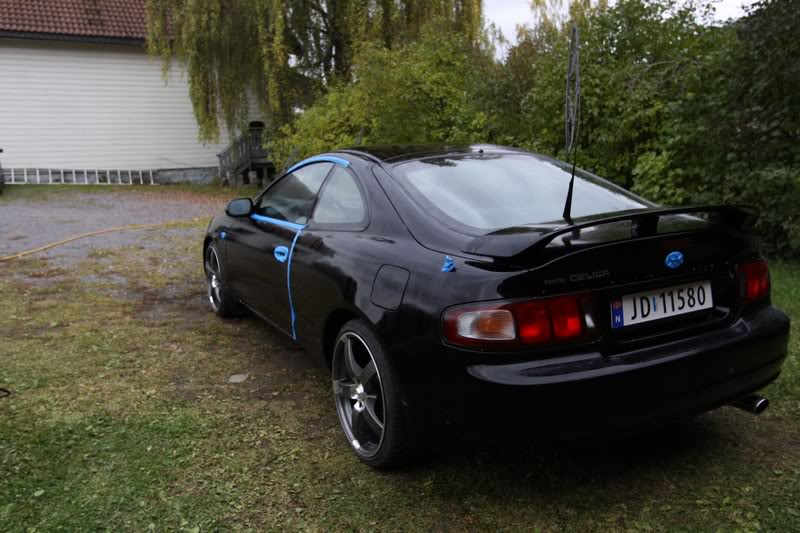

Kort inspeksjon av offeret:
Bil
Møkk
Møkk og gråe dekksider
Panser
Mer møkk
OJ! Pip-pippen har vært her og.
Enda mer møkk. Ikke det værste tilfellet idag dog, siden det bare er veistøv.
Mer møkk og polishrester fra korrigeringstesten min.
Bakfanger og enda mer møkk
Potta. Blass?
Blank?
Nei, møkk.

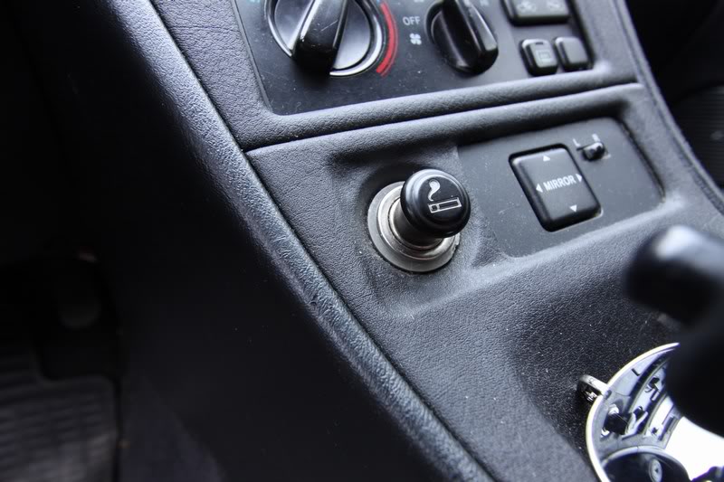

Interiør

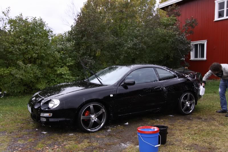

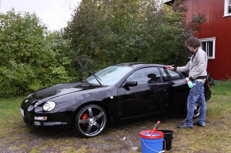

Utføring av grundig vask:
1. Legge Prickbort på utsatte paneler, tørt
2. Legge Bilberry på felger, tørt

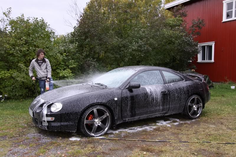

3. Ladet skumlansen med en mikstur av Maxi Suds og CWG(1,5cm tils), samt et og et halvt pump med Orange prewash. Resten fylte jeg med glovarmt vann og ristet godt
4. Skummet over prickborten og bilberryen.

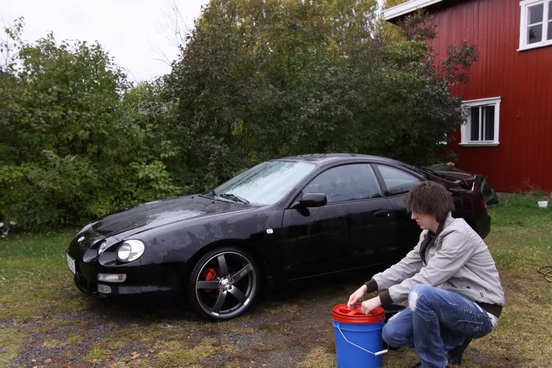

5. Lot dette virke i 5+ minutter mens jeg klargjorde bøttevasken (bøtta er ladet med sterk blanding av NXT og Maxi Suds II denne gangen)

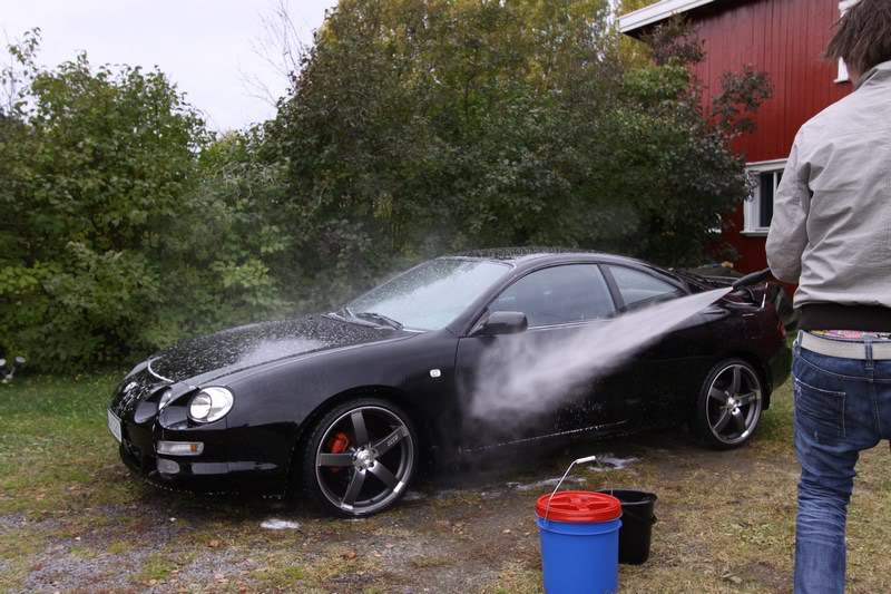

6. Spylte av

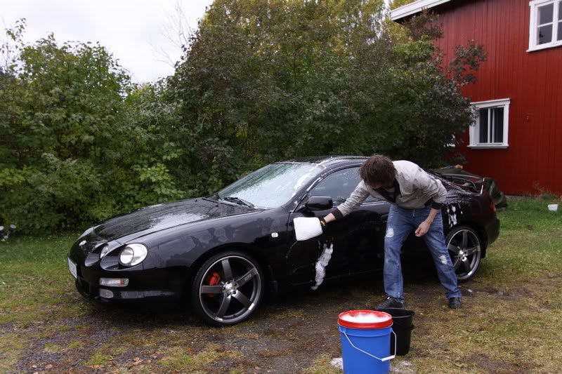

7. Kjørte på med bøttevask. Bøtta er ladet med Maxi Suds og CWG.
8. Spylte av

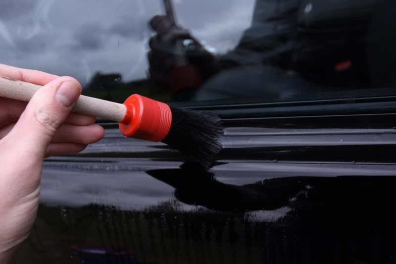

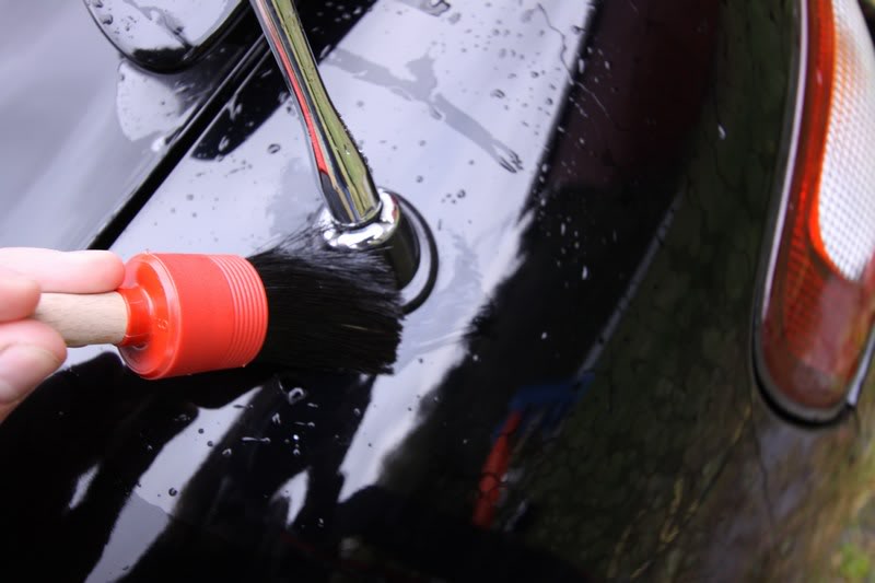

9. Slengte tak i GC Green Clean og SV Brush og tok lister og småtjafs
10. Spylte av
11. Tørket av

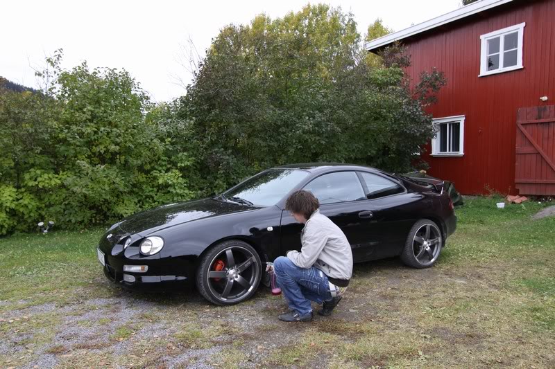

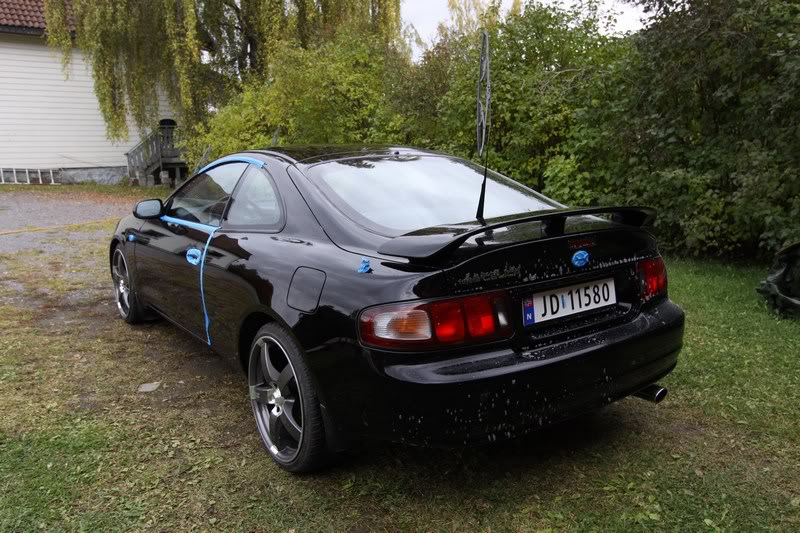

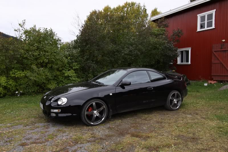

Bil!

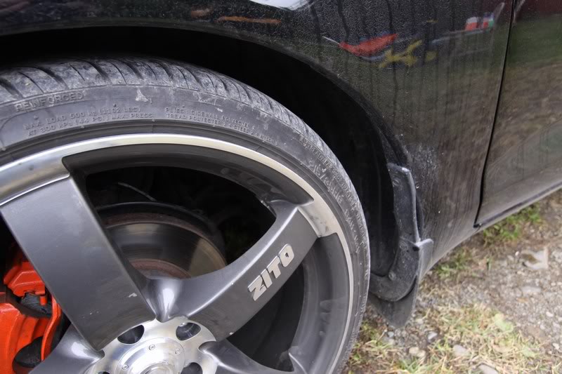

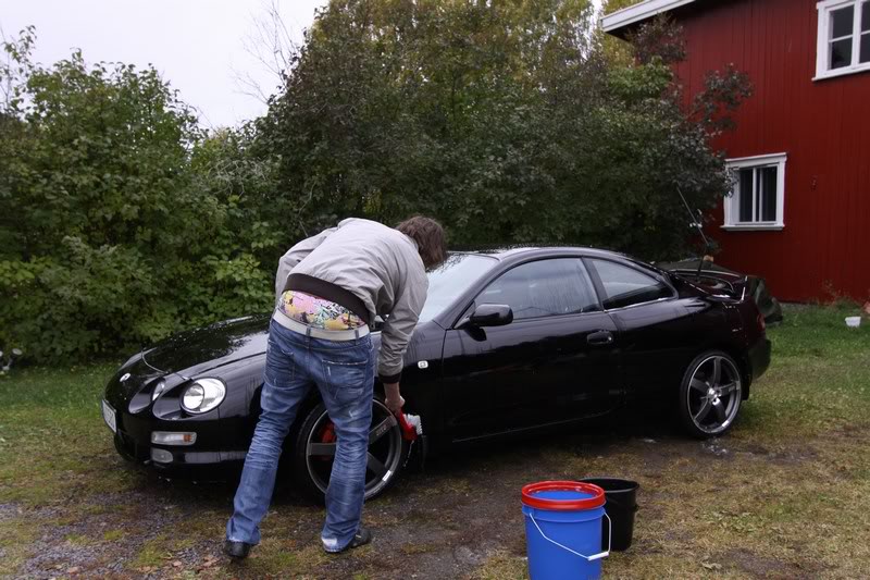

Jeg med Bilberryen på tur
Alle felgene skal taes idag...!
Prickbort skal være med og.
Og idag tar vi overalt!

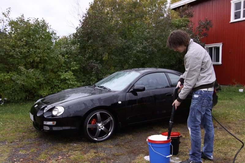

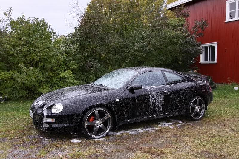

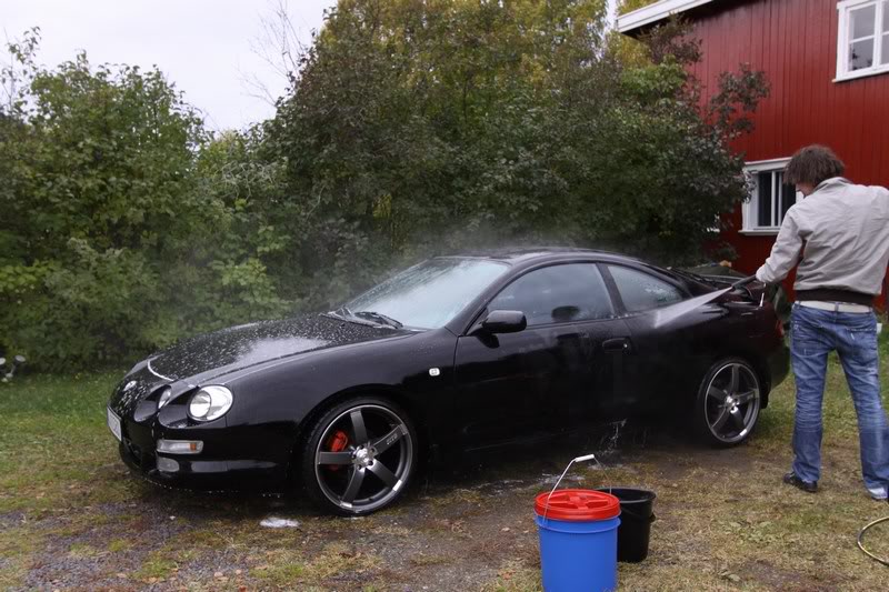

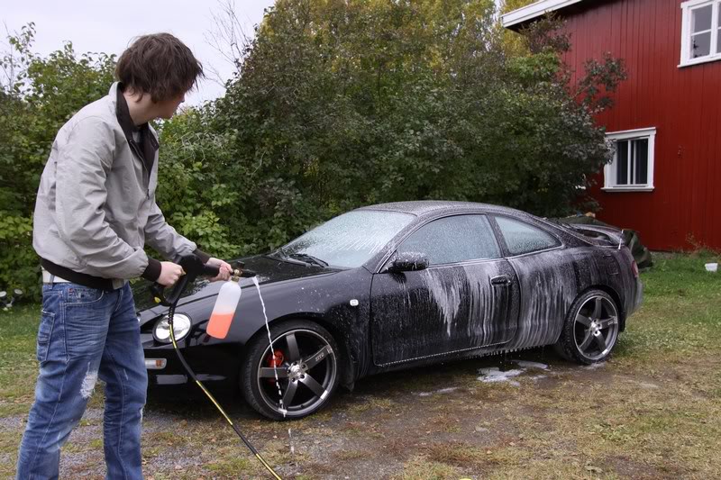

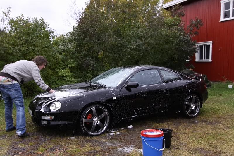

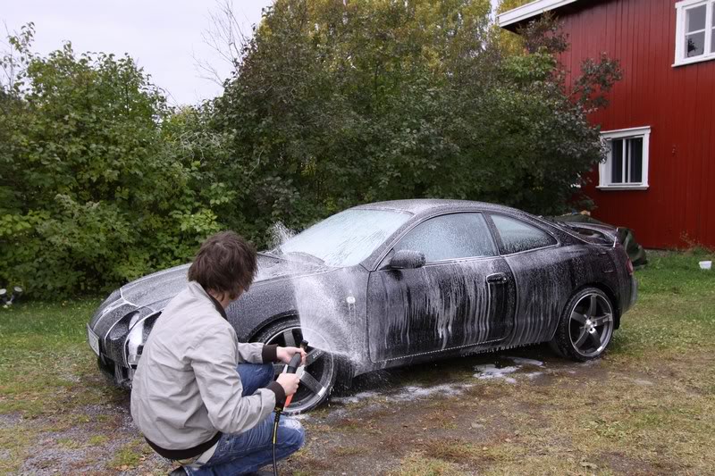

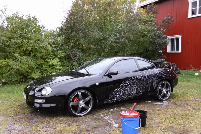

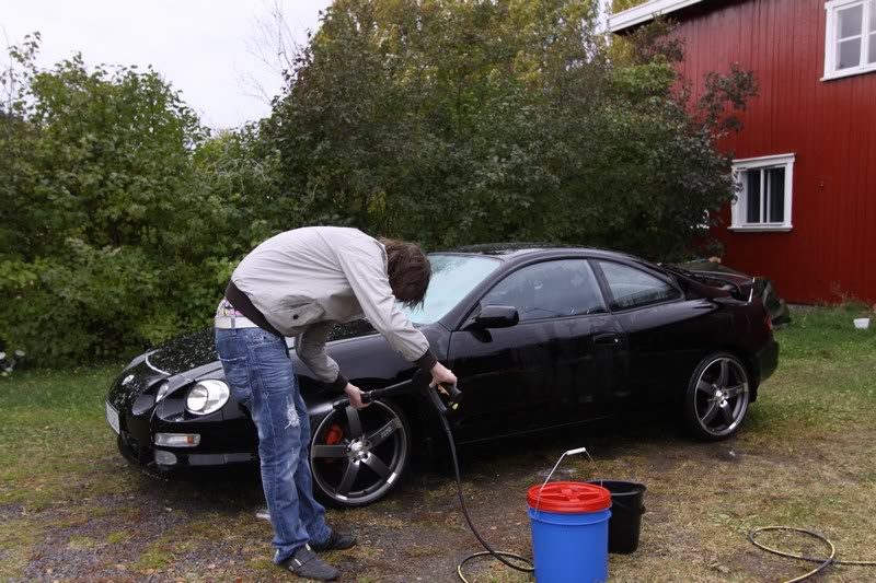

Og så var det bare å slenge på med mitt underbare skum. Nei, jeg har ikke fått noe sving på skummet enda, ser dere her.
Flaska er blandet med en blanding av OP og MaxiSudsII tilsammen ca 3cm.
Sittende stilling. Stilig.
Og vi tar begge sidene av bilen idag!
Skummet funker? Eller renner det bare av?

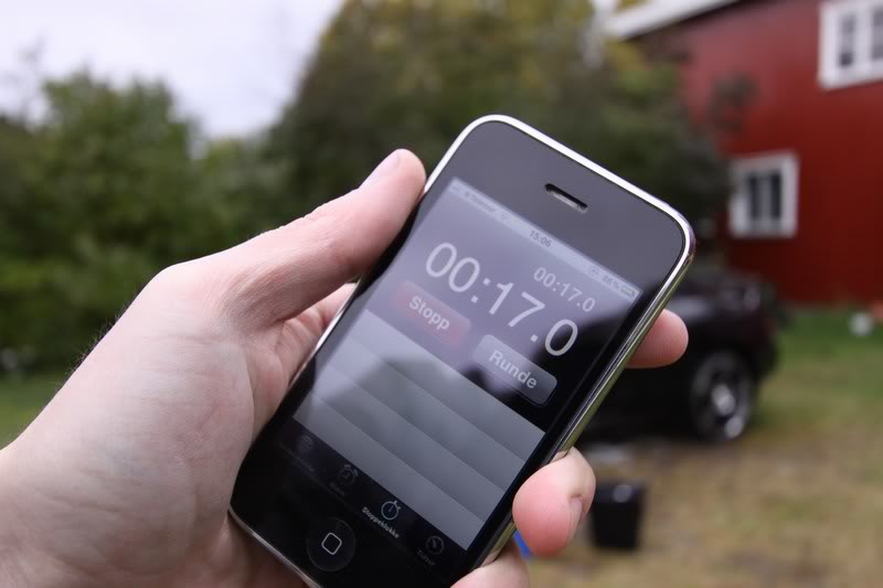

Uansett så gjør vi ting etter boka, og tar tiden.
Frem med bøttene etter ca 10 min.
Der satte vi ned bøtta ja.

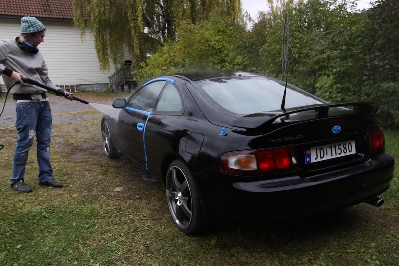

Så spyler vi av.
Alt skal få vann idag.
Alt ja.

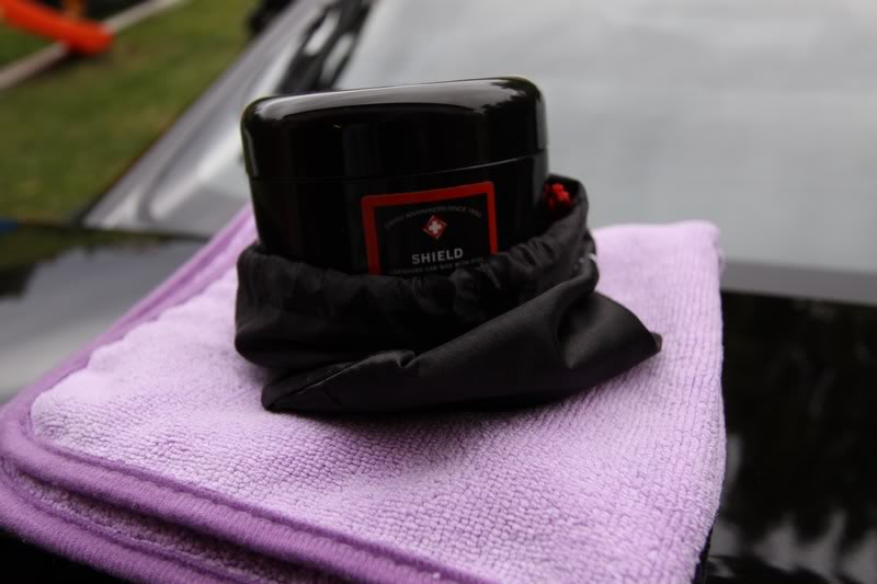

Tøft å se vannet gradvis skli av panelene igjennom bildene! Shield holder koken enda!

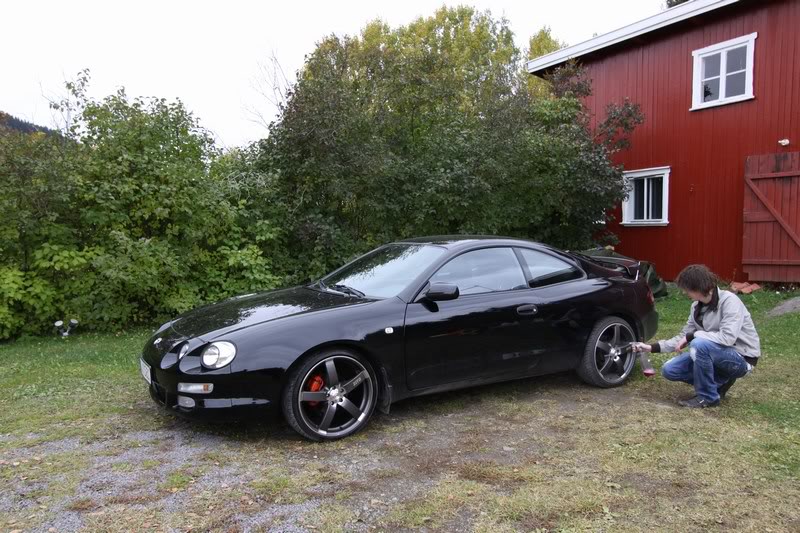

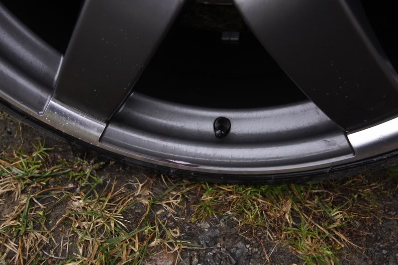

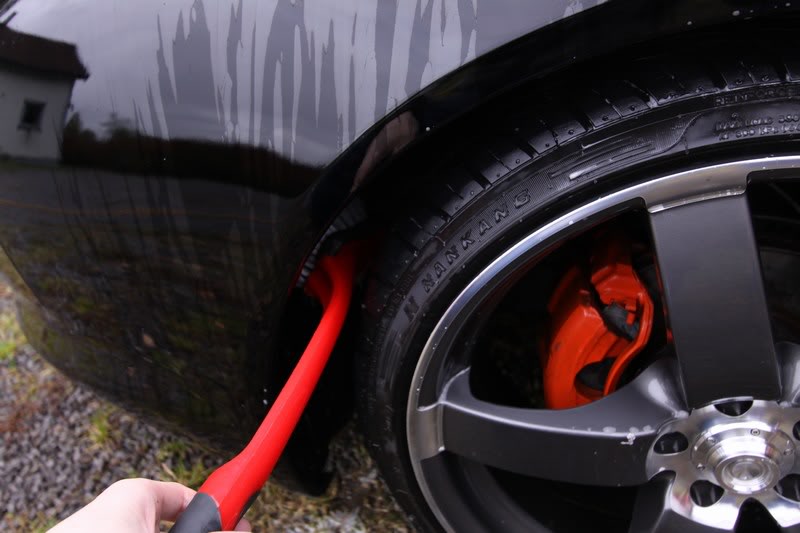

Vaske felgene med sævveull.
Pusse "tennene" på hjulbuene
Tannkremen idag. Dette bildet ble tatt FØR jeg begynte å koste inni hjulbuene forresten.

Drar fram Green Clean og..
..koster...
..lister!
Alle får!

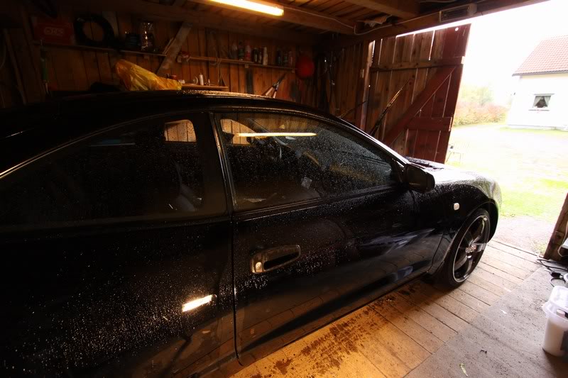

Så skulle værgudene være imot meg idag, så det begynte å hølje. Resten tar vi inne!
Bilen ser jo klar ut for clay den nå!

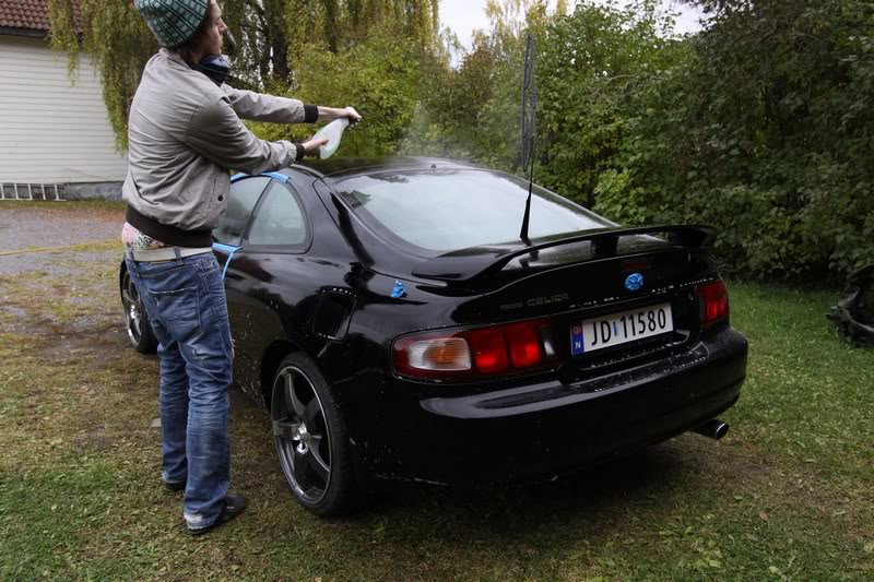

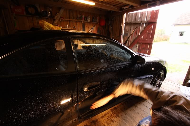

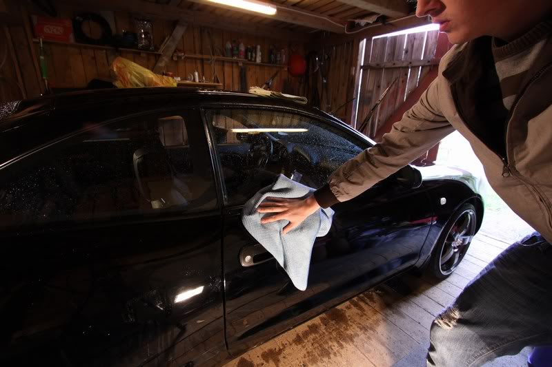

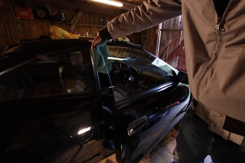

Så var det tørking!
Glass MF for vinduer for non-streaks.
Begge sider

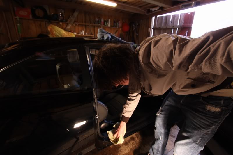

Så glemte jeg litt detaljer i dørkarmer så vasket litt igjen
Gniii
Også tørke!

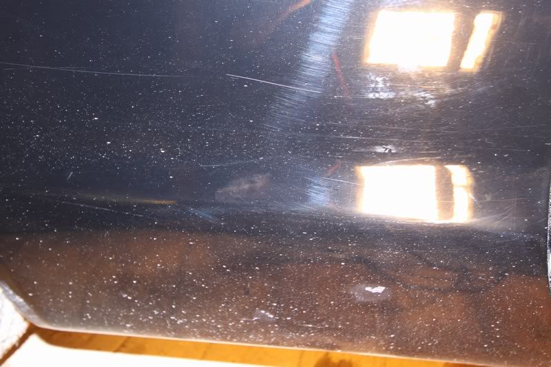

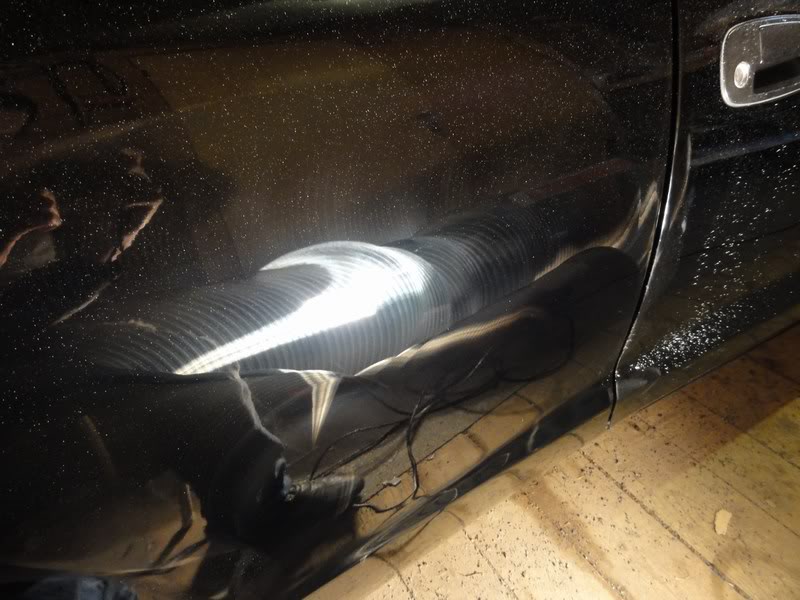

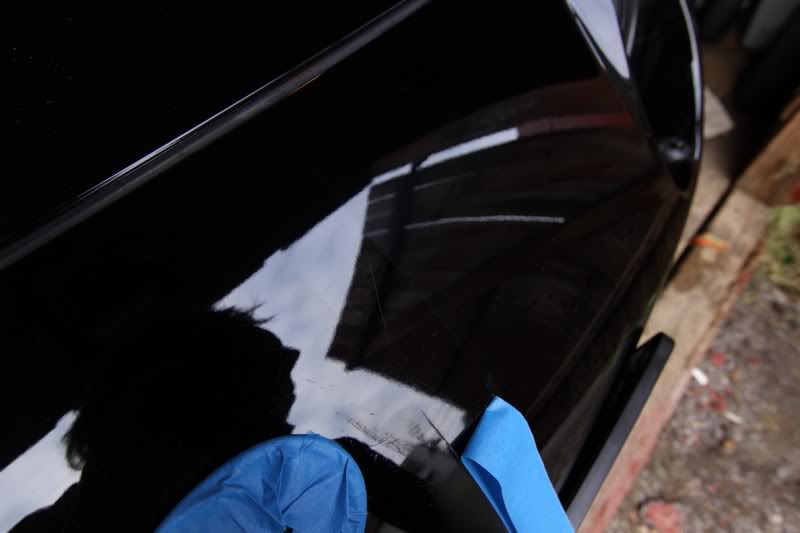

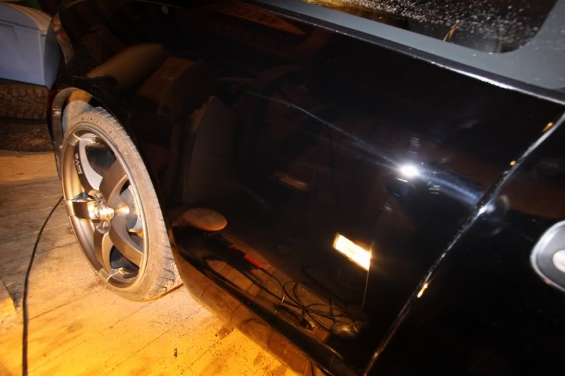

Så var det å sjekke ut lakkens tilstand. Min lakk er ikke preget av blasshet eller noe, da jeg har vært nøye med å polere den tidligere. Dog med mindre proffe midler, men de holder på glossynessen!
Mye snadder på dørene. Har dog byttet den ene døra i en nylakkert en, og mangler bare å bytte ut denne også. Derfor korrigerer jeg ikke mye på denne.

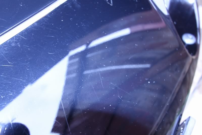

Mere snadder. Er jo i grunn mest dype riper dette her.
Mer

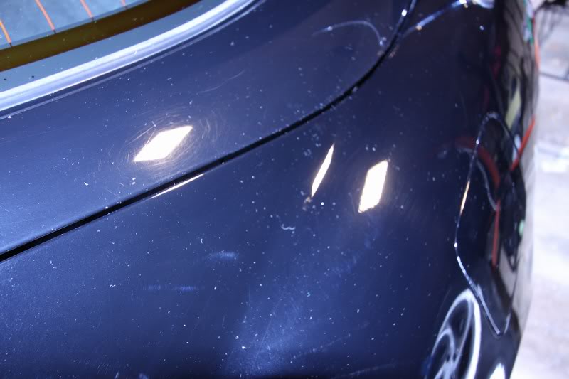

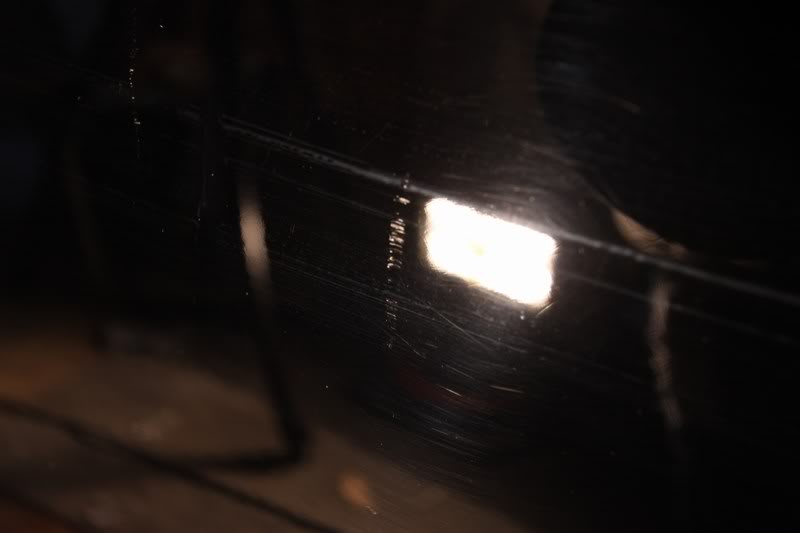

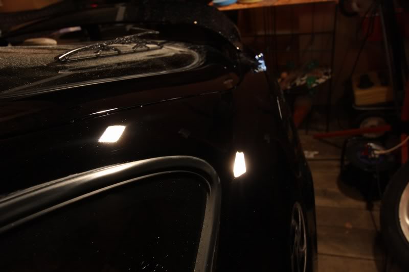

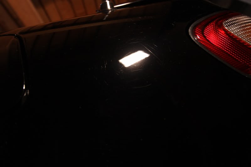

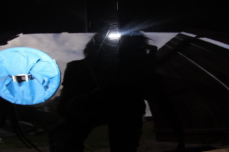

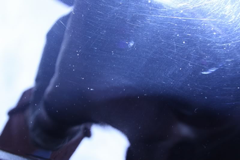

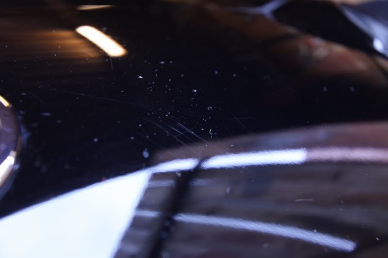

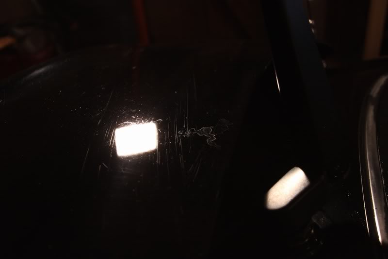

Så slår vi på blitzen, og hei så mye mer vi ser!
Ett eller annet som har truffet meg som har gått ned til grunninga. Mest trolig menneskelig dette her, på en parkeringsplass. Det andre der er et hår.

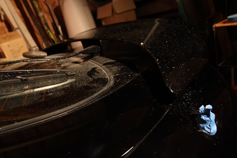

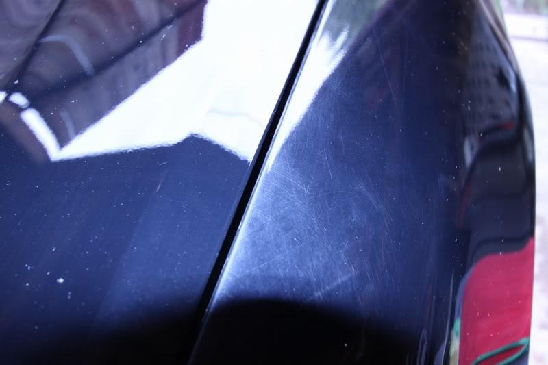

Bakluka under spoileren. Huttetu her var det ille!
Spoileren. Denne er nykorrigert så her er det ikke mye muffins eller boller!
Litt er det da.

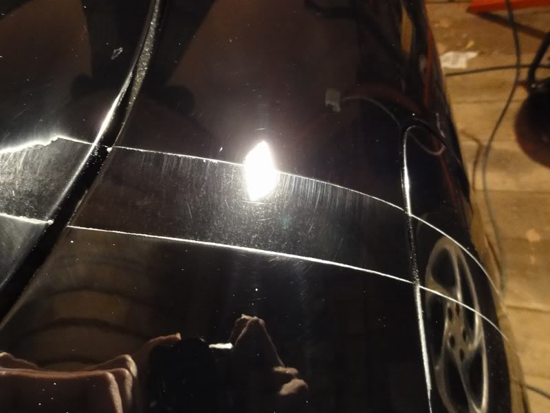

Hadde bilen min på verksted for å bytte regreim og slik, og fikk den sånn tilbake.
Ja, her er det ikke snakk om å legge noe under når man henger oppi motorrommet! HVA TENKER FOLK MED?!

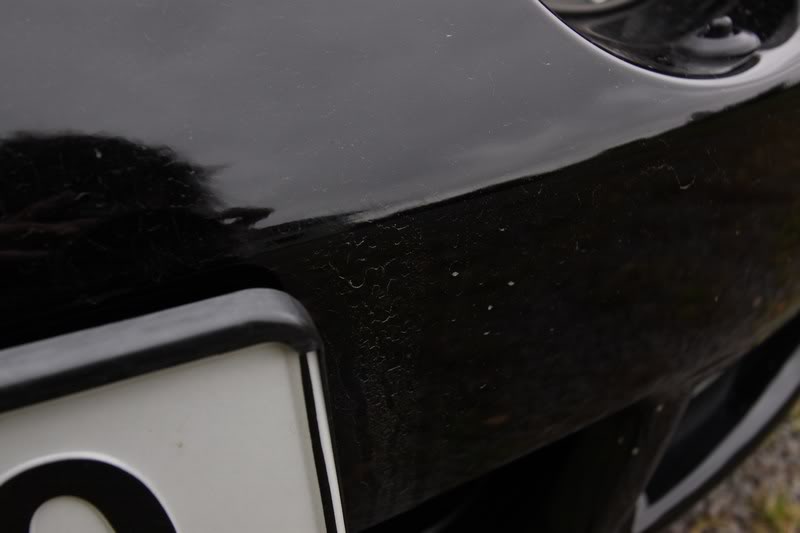

Frontfanger. Samma her også, bare at dette er fra en enda tidligere verkstedstime. Håpløst.
Veit ikke hva de gjør for å få dette til, men de legger ihvertfall ikke noe for å beskytte lakken for verktøy!

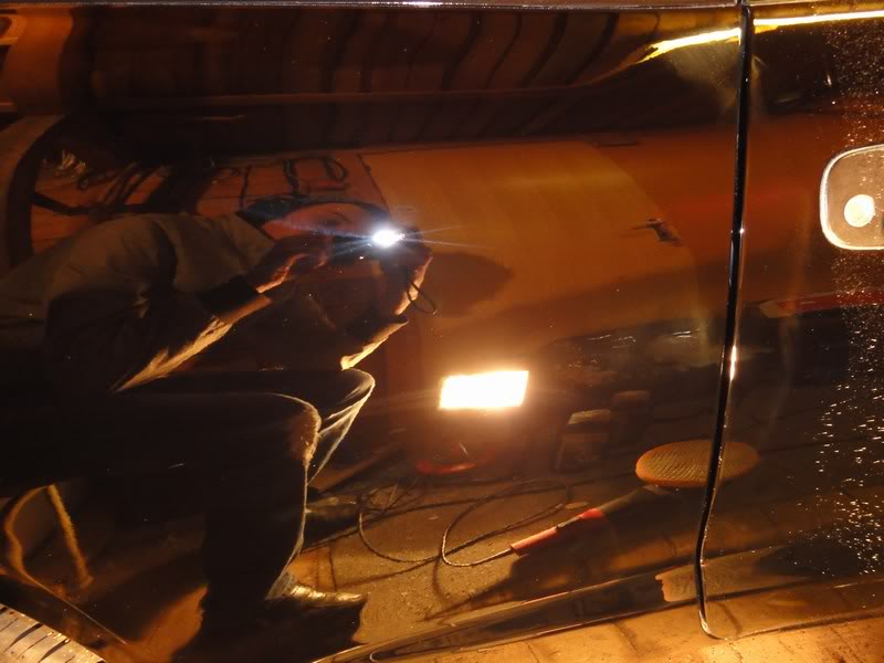

Merkelige merker i speilet.

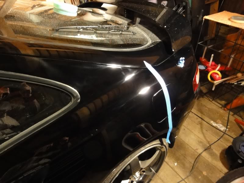

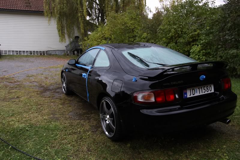

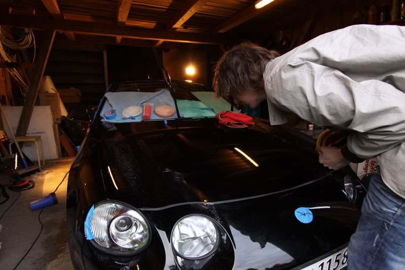

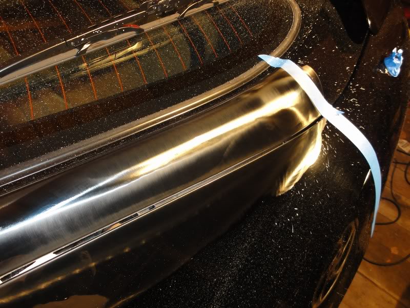

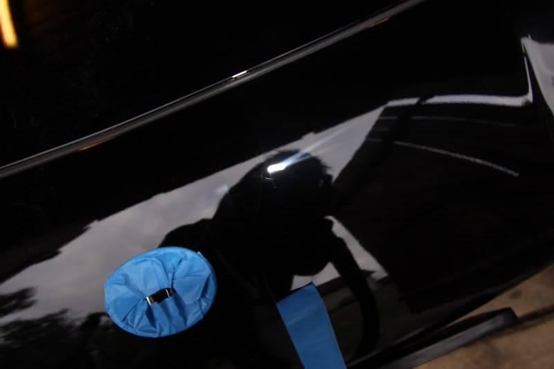

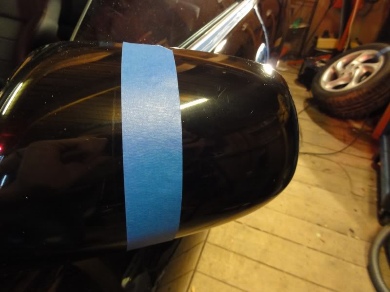

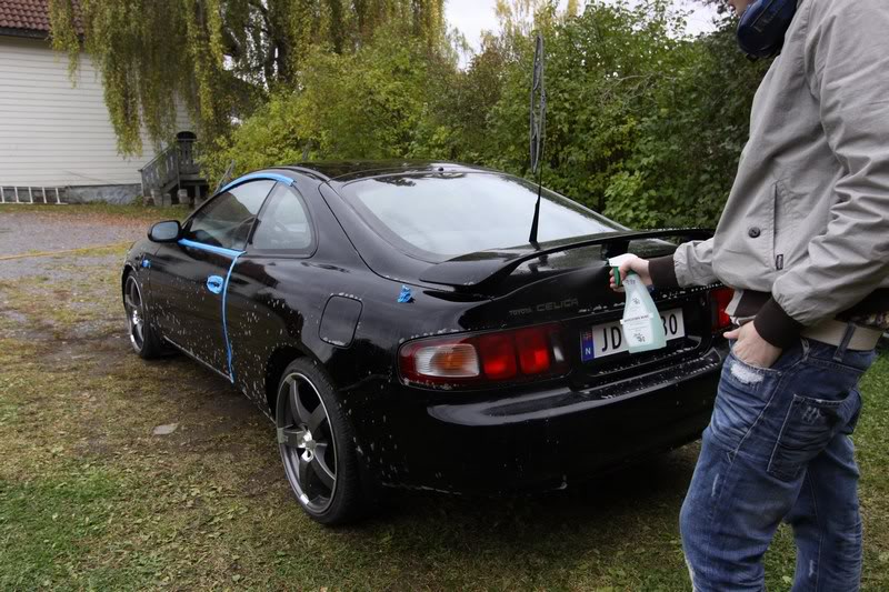

Så skal vi maskere litt:
Fram med tapen!
Så er det bare å gyve løs på alt.
Slenge opp noen teipbiter som deler av, slik at vi får frem noen 50/50 bilder!

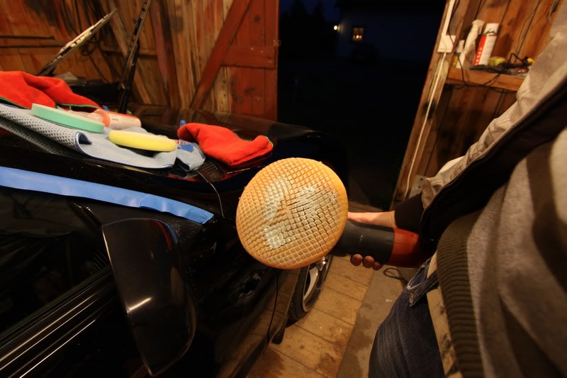

Her gyver på vi på med ull og S30+. Siden det var ganke frodig med dype riper her, følte jeg dette måtte til.
Tørke av
Ja? Nei?
Usikker.
Kommer seg!
Like før nå!
Der har vi en bra en. Ullen lager noen helvettes kjørespor som får det til å se matt ut, men her er så og si alt av dype riper borte.

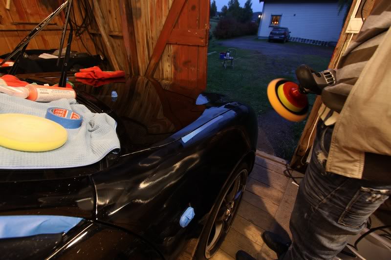

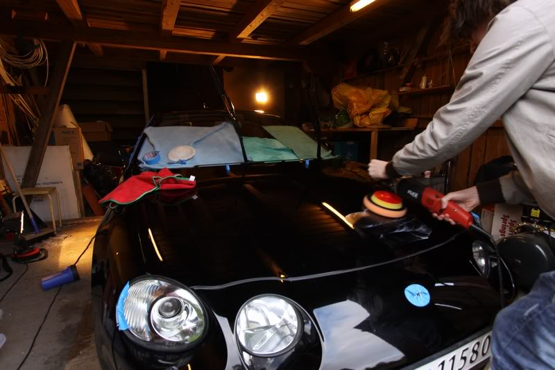

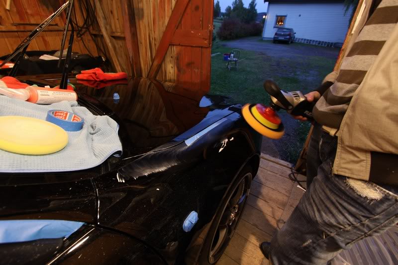

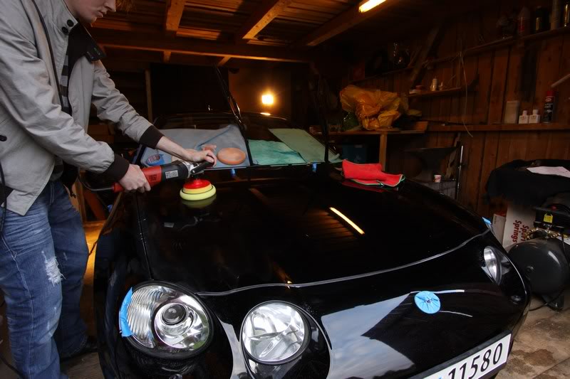

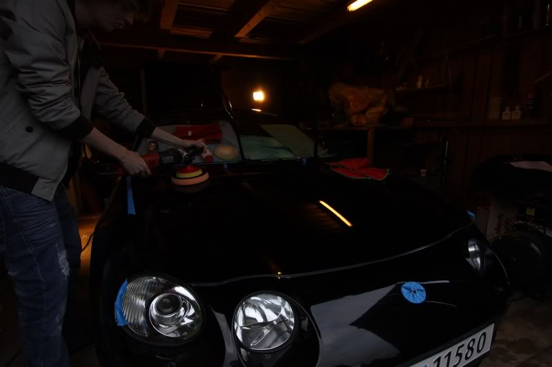

Å få frem glossen igjen tar vi etterpå. Nå er det panseret sin tur! Scholl Oransj og S30+ skal bryne seg med dette!
BROMM!!
Tørke og sjekke om dette ble bra.
Nja, litt igjen ser vi.
Da kliner vil til med samme pute, men grovere rubbing. Her er det S03G som skal prøve seg.
BROMM!

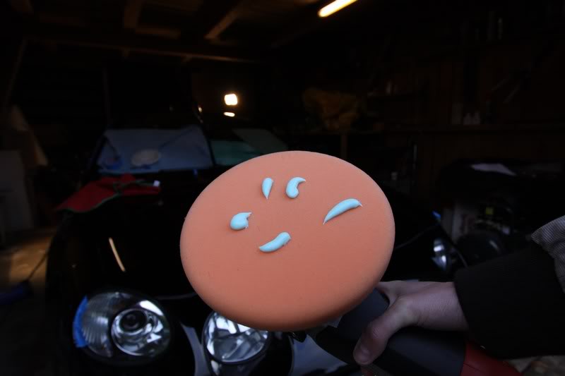

Oransj pute og S30+.
brum.

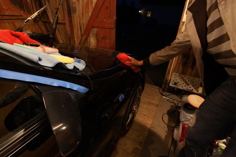

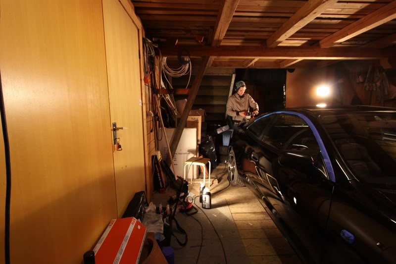

Kameraet flyttet, og neste panel skal til pers.

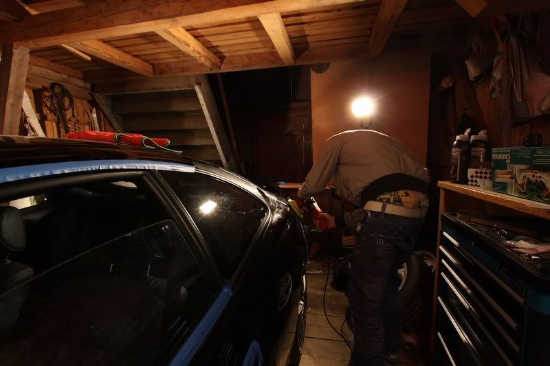

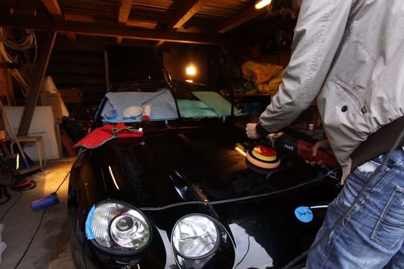

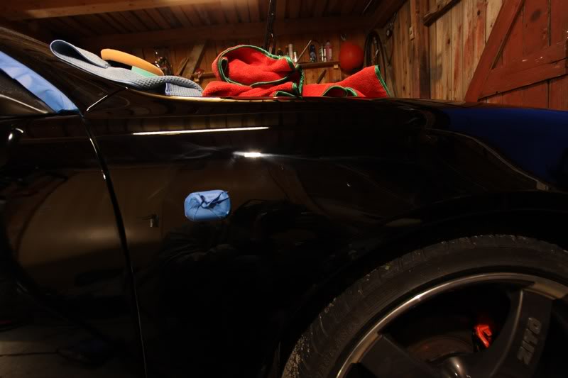

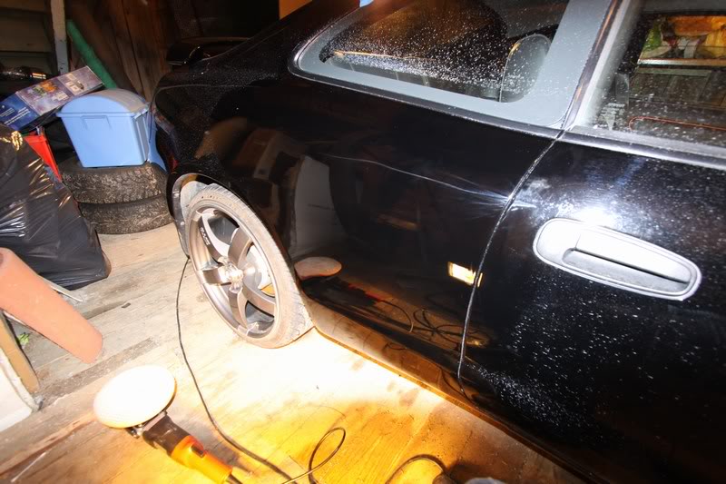

Durer på med oransj pute og S03G
Kjører crazy, og holder maskinen i en hånd.

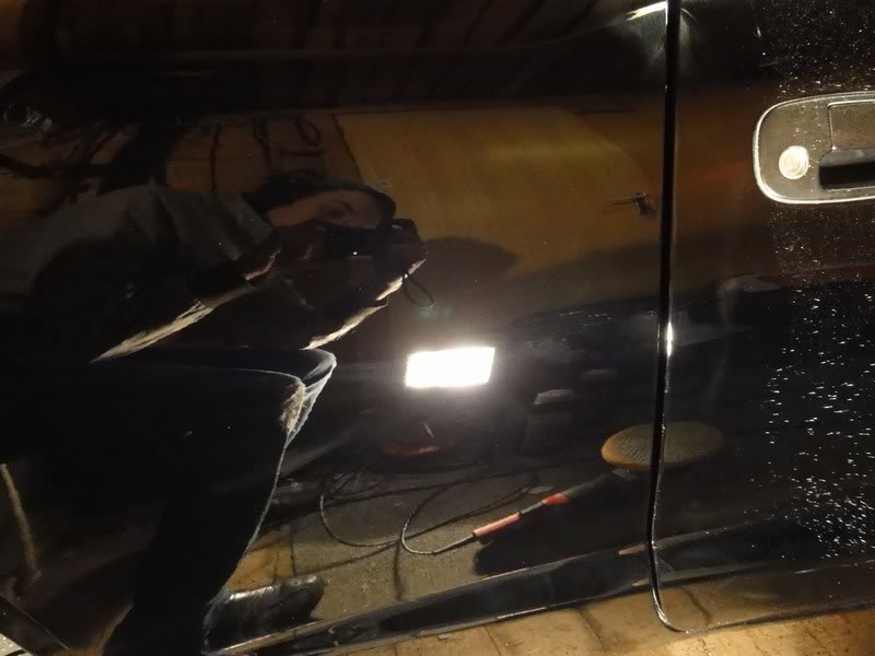

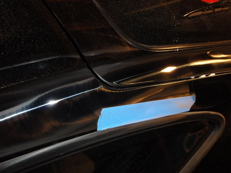

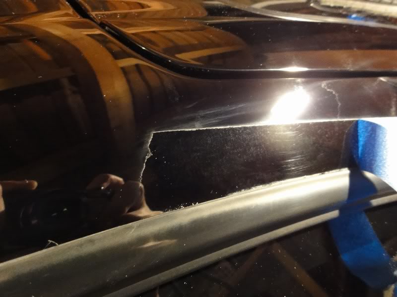

Siden jeg teipa over området hvor verkstedgutta hadde holdt til, ser vi nå forskjellen.
Der ja!
Åh fytti katta. Fått dreisen på å ta bilde jeg nå!
Se her ja
Bra forskjell?

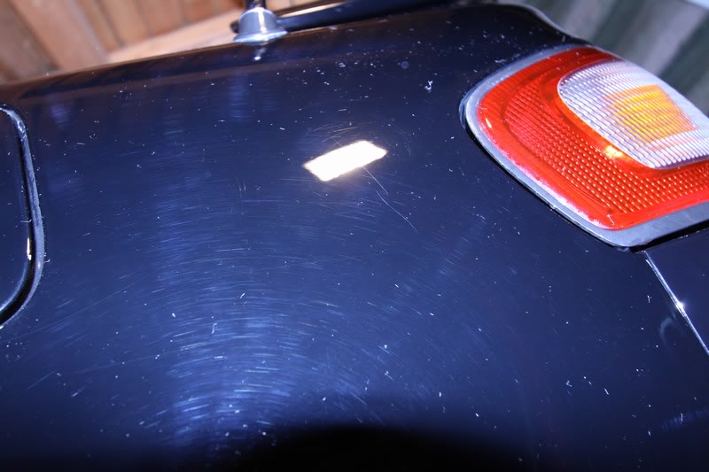

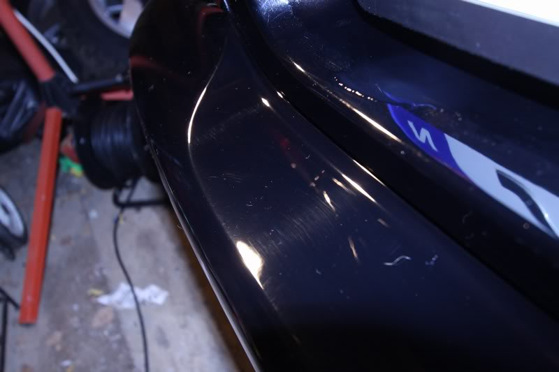

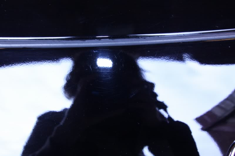

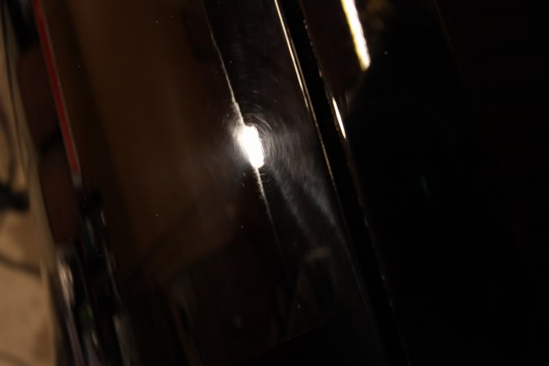

Nei? Det gjorde det ikke nei. Fant selve oppskriften på hologrammer her jeg!
Men dog, det er ikke mye annet fanteri igjen her ihvertfall!
Så da er det bare å jobbe opp igjen glossen og motkjempe hologrammene.
Tørke.
Ble det bedre?
Enda litt igjen

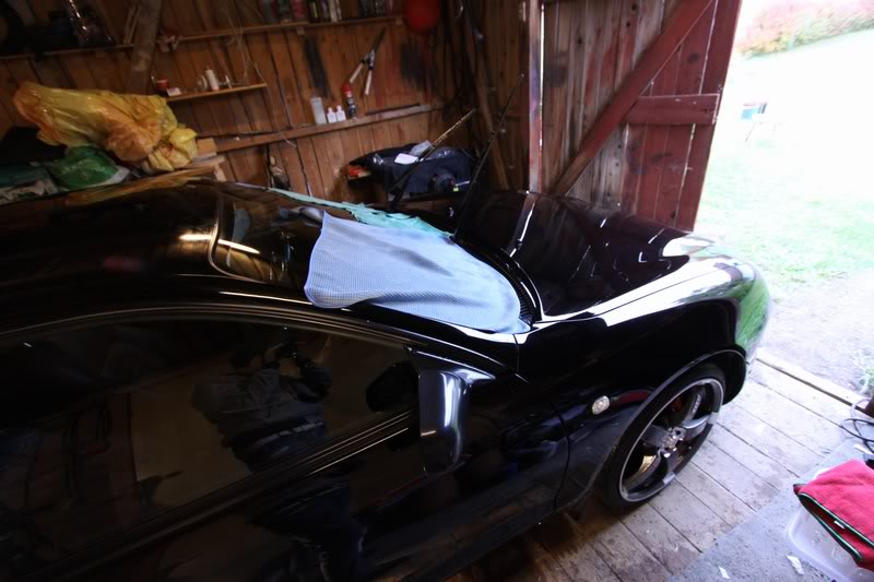

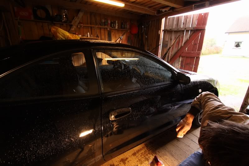

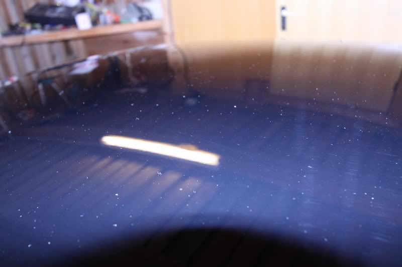

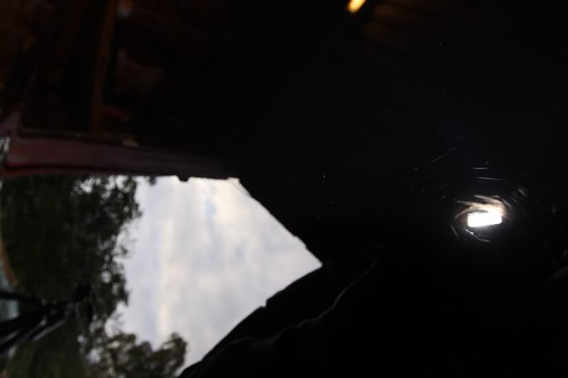

Men det tar vi senere. Nå skal vi kose oss med taket! Prøvde meg litt rundt, men fant ut at groveste kombo er tingen for meg.

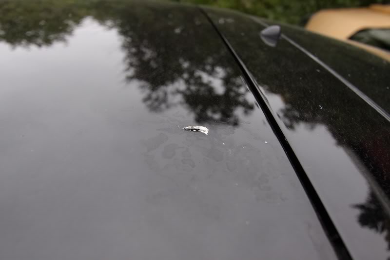

Men hva skjer med taket? Ikke at jeg har mye peiling på lakk, men det kan da ikke være klarlakk her? Hvorfor er det klarlakk alle andre steder da?
En liten en på døra som skal byttes ut.
Det blir ganske bra altså!
Dette var et bra bilde.

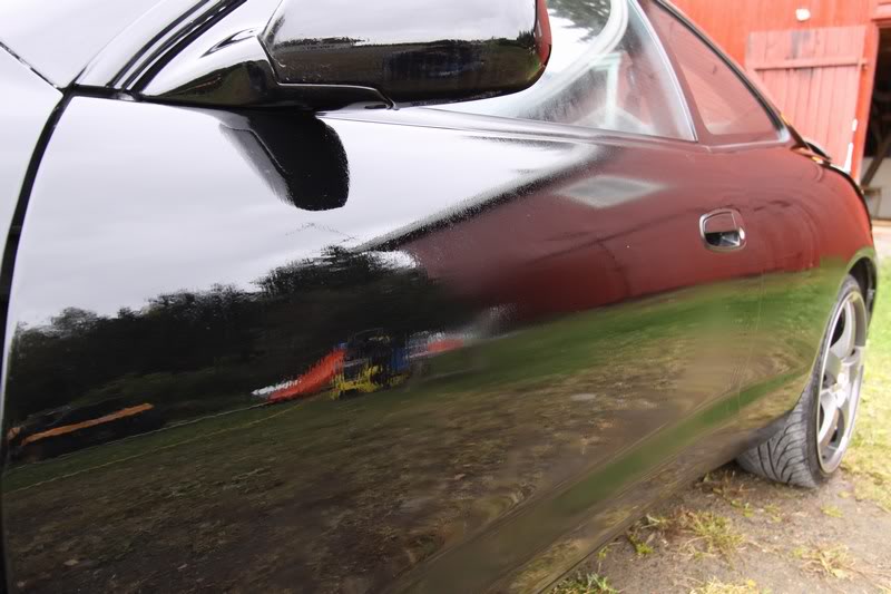

Så var det på sida her da.

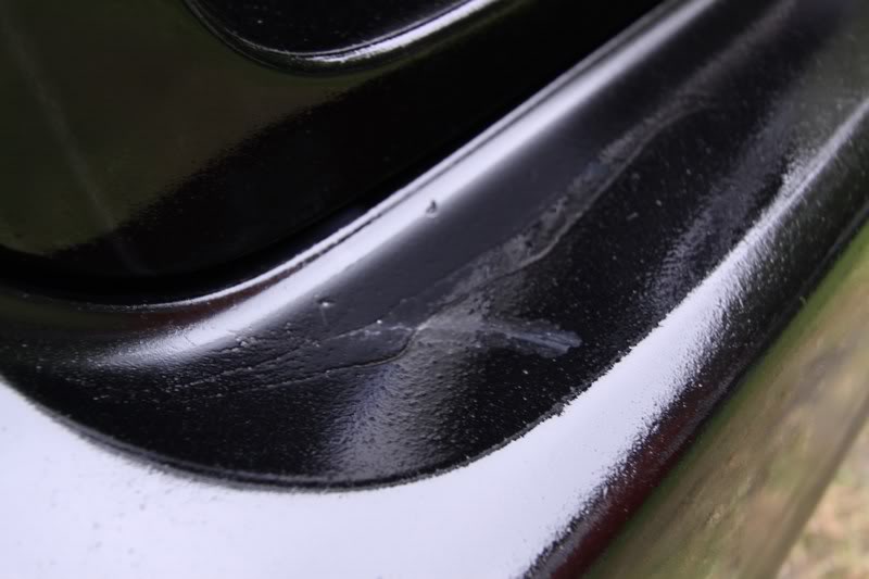

Mye tjafs, og blant annet jeg som har mattet ned en lakk-flassing. Litt dårlig lakk på denne bilen enkelte steder, så for å unngå at det flyr av når jeg spyler måtte jeg gjøre dette. Får fylle i med riktig farge og våtslipe her en gang.
Diverse RDS og småtteri
Mye å ta i her. Litt claymerker, litt tjafs, litt gruf og litt datt.
Ett til.

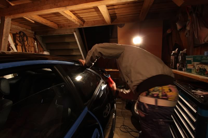

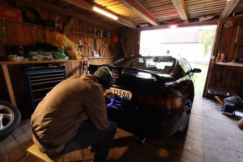

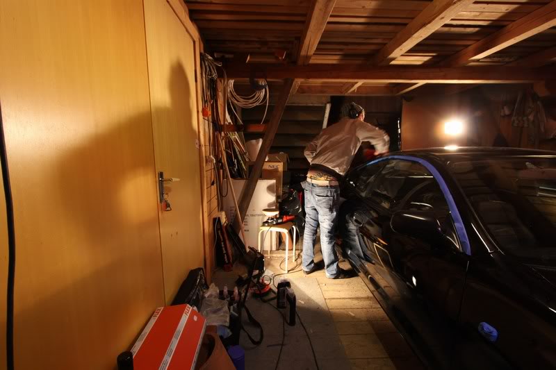

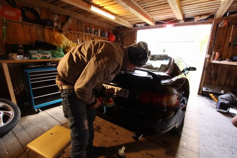

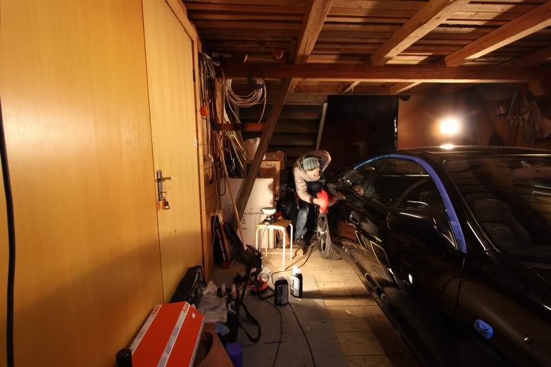

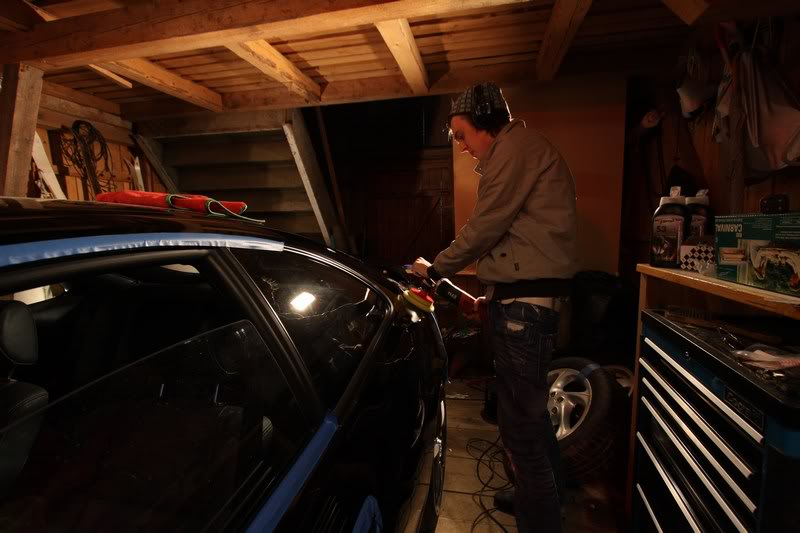

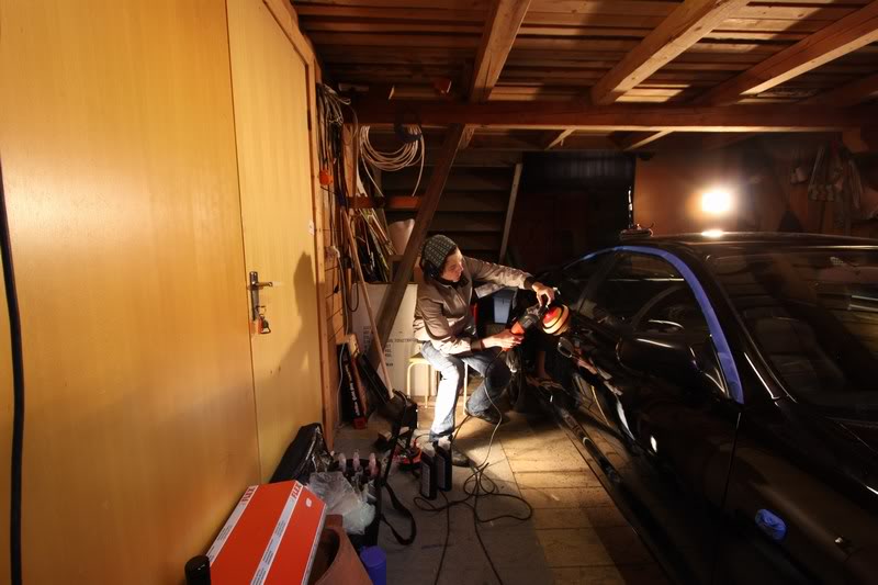

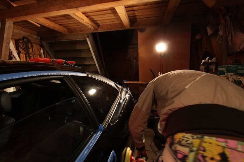

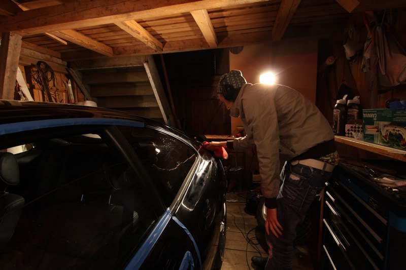

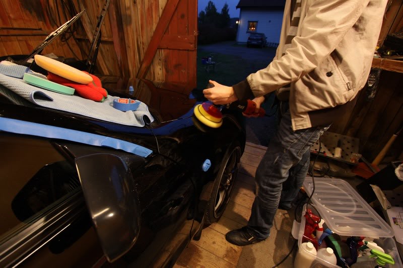

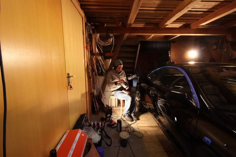

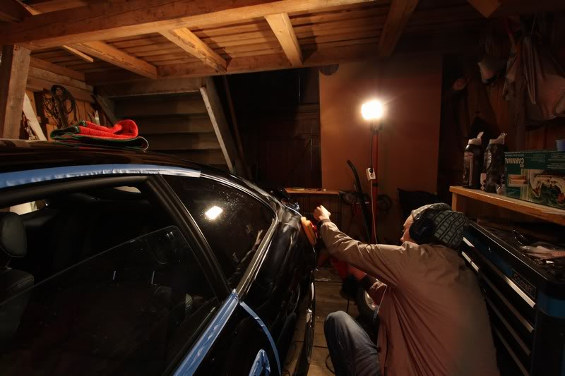

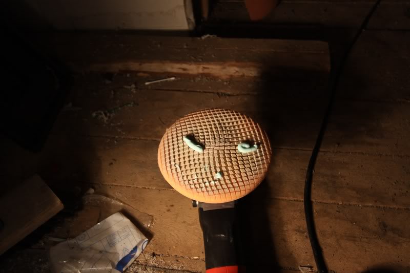

Så laddar me maskinen.
Kameraet på plass

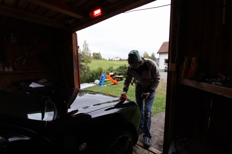

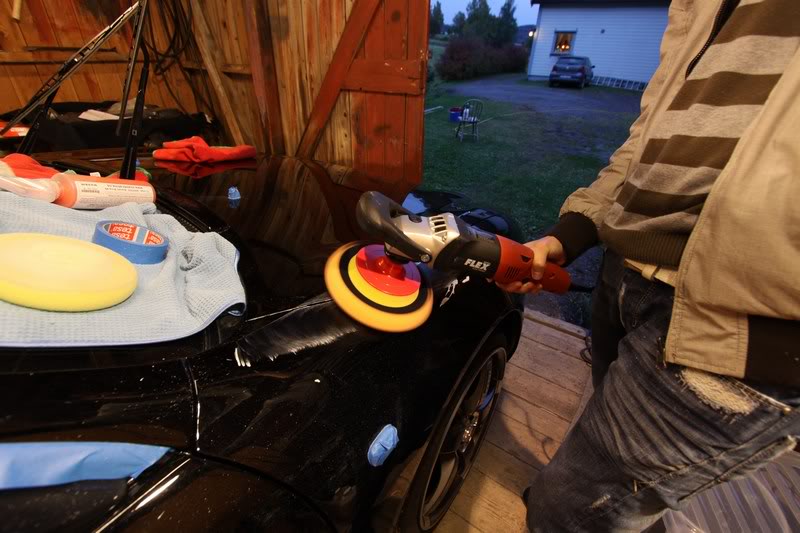

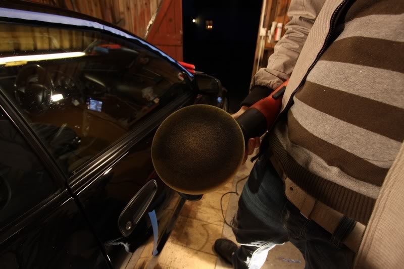

Og jeg på plass! Hørselvern er et MUST fordi maskinen bråker noe sinnsykt når du gass på litt.
Tørke. Boxer.

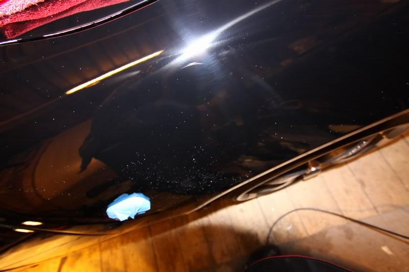

Fydda, gav dette hologrammer?

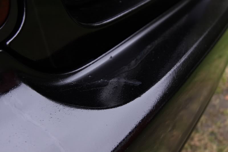

Enda litt hologrammer igjen gitt.

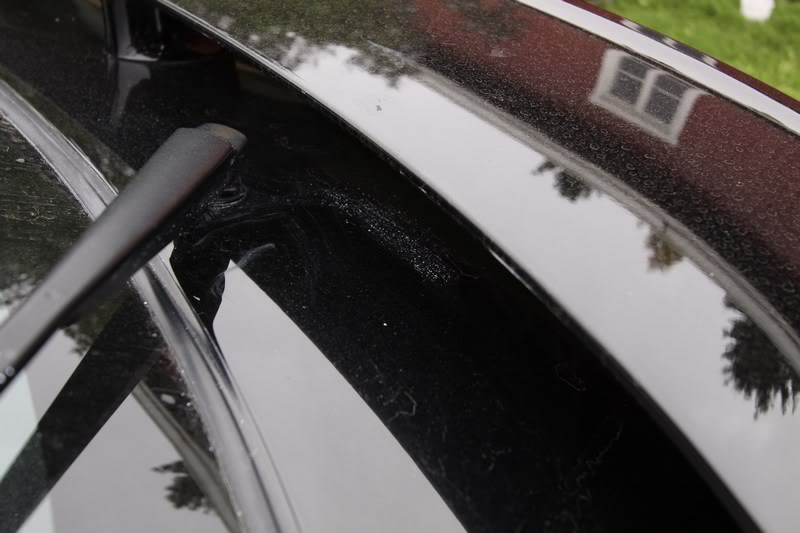

Her ble det ihvertfall strøkent. På toppen av luka bak.

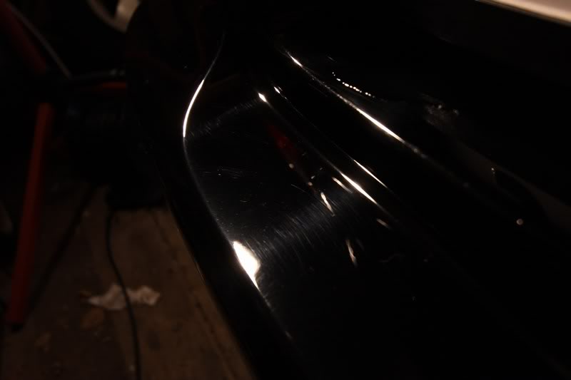

Jeg hater dette stedet. Spoiler må av for at jeg kommer skikkelig til!
Og bra med riper er det og.
Så da tar vi det manuelt!
Sånn ja.
Ble faktisk bedre!
Litt til
Nå var jeg halvveis fornøyd. Bra til å være via hånd!

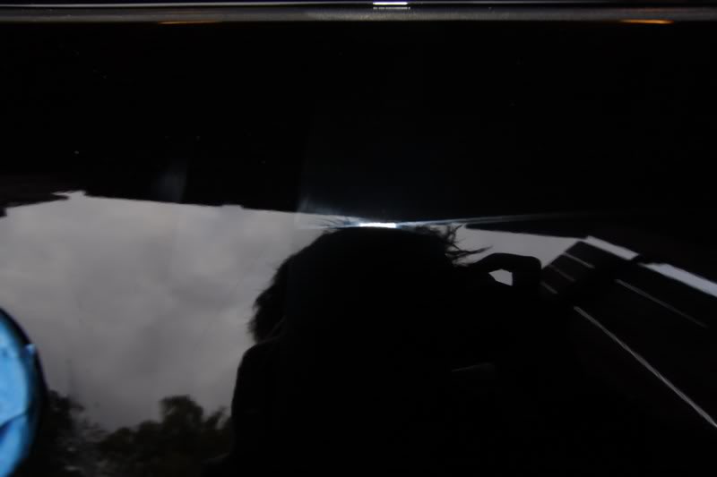

Blankt?
Ajajajajaja! Her har det skjedd ting!
Prøvde å få vekk de rare merkene der, men nei.

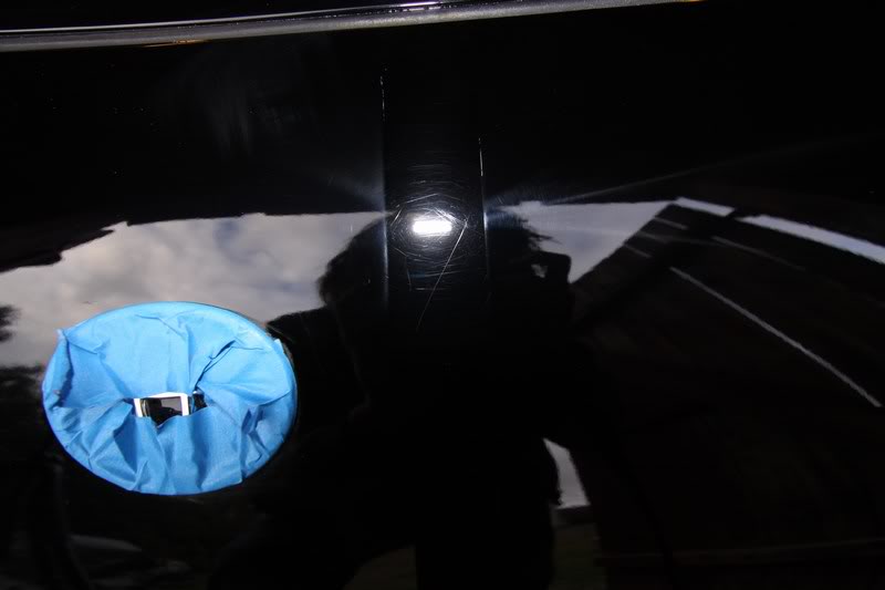

Så skal vi åpne teipen og se hvordan det var før.
AJ-AJ-AJ!
HUTTETU!
Det er jaggu meg gøy når man ser sånne forskjeller!

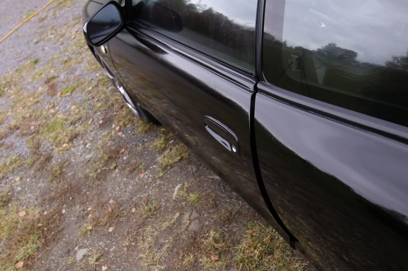

Men resten av lakken så jo sånn ut!
Da er det bare å sende inn mer arbeid.
Ble det bra nå da?
Jepp! Det ble bedre.

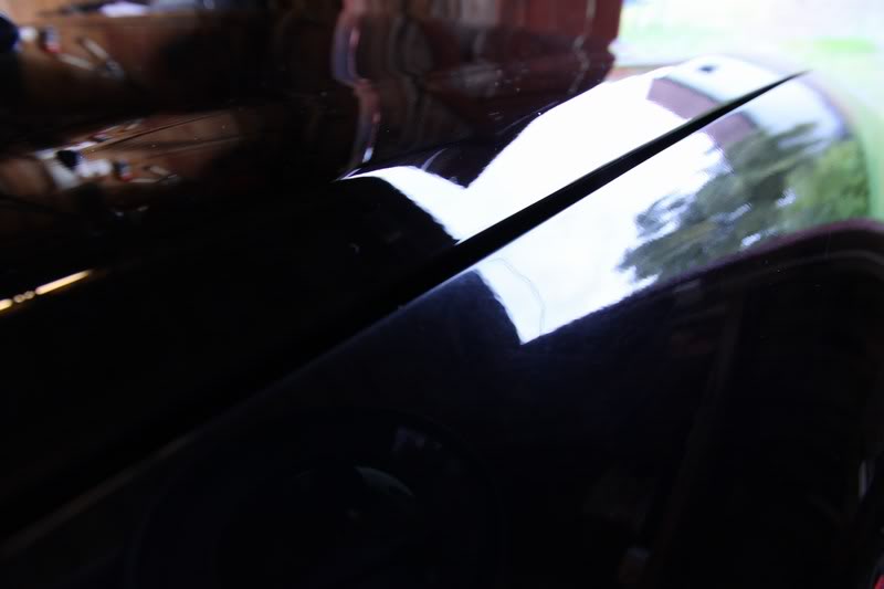

Ikke helt fornøyd med hologrammer, så vi durer på mer.
Etter å bli drittlei av å fjerne hologrammer, prøver vi noe annet imens. Speil! Mange som får skikkelige forskjeller her. Klarer jeg det?
Ja, det klarte jeg.
Morro!
Tilbake til hologrammene. Sånn ble det etter flere timers arbeid.

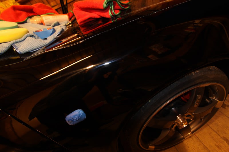

Oppskriften ble etter groveste kombo:
3-5 pass med S03G og gul scholl medium press
3-5 pass med samma kombo, lettere press
3-5 pass med S30+ og oransj scholl lettere press
3-5 pass med samma kombo enda lettere press
3-5 pass med S30+ og grønn uber lett press
Samme men enda lettere
Og avsluttet på samme måte med blå uber. Da ble det bra!

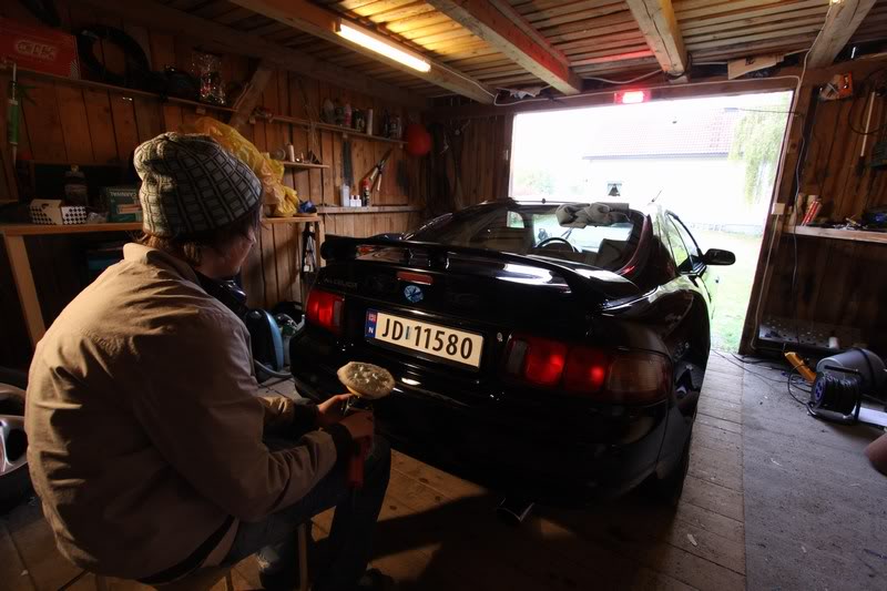

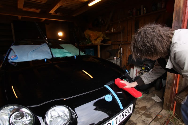

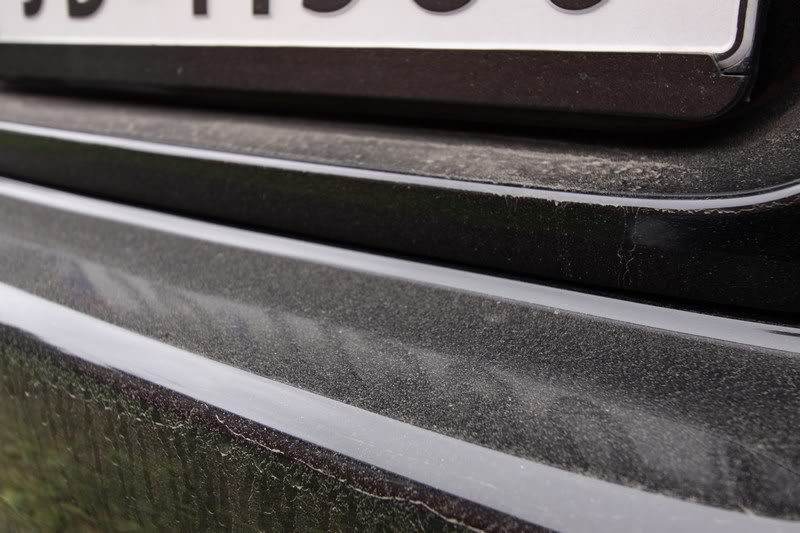

Så etter litt tørking, var det klart for bakfangeren.
....BROMM!!
Kjører veldig lite press med ull her, for det er ikke ille i det hele tatt.
Ble dette bra da?
Jepp, da tar vi grønn uber og runder av.
Ah, hva underbart.
Så tok jeg en fin runde på det stedet som hadde EKSTREMT med hologrammer, og deretter finishet jeg hele bilen med blå uber og S30+ med meget lite press.

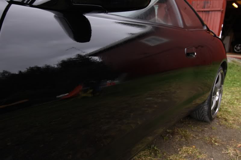

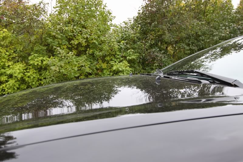

Da ble alt knall, og redå for voks!
Men først litt dekkfornyer. CG "longname" gel er bra på dekksider!
Bilen er fornøyd!
Og nå skal den bli enda mer fornøyd!
Da var det bare å gni dette fantastiske stoffet på bilen. AH! For en duft!
Sånn ja, da kan den godgjøre seg!
Da var det litt av interiøret sin tur.
Disse produktene må jo testes!
Først rense innersida med NanoLotus sin ruterens og nanosvamp. Utrolig hva denne komboen gjør med ting!
Så tar vi en liten dært med antifog gugge på en klut og gnir på. (Etter å ha tørket av ruterensen seff)
Se her ja. Dette skal godgjøre seg i noen timer, så da er det bare å gjøre noe annet imens!
Nemlig å tørke av voksen igjen!
Leking med refleksjoner

Jeg rakk faktisk ikke å bli 100% ferdig før jeg måtte bruke bilen igjen. Så showcase bilder + interiørshine kommer i tillegg snart! Har ikke fått sett showfaktoren på lakken selv enda, da det høljet noe sinnsykt når jeg skulle bruke bilen igjen.
Uansett, dette var en lærerik prosess som tok MYE lengre tid enn jeg hadde trodd. Det er masse jobb, ihvertfall når det kommer til å fjerne hologrammer etter seg! Så fikk større respekt for de som driver daglig med dette nå! :)

Når det kommer til at du fikk svart pad etter at du drev på taket, kan det virke som du sier at det ikke er klarlakk på taket. Med andre ord er resten av bilen lakket opp igjen en eller annen gang. Om du får fatt i en PTG kan du i alle fall finne ut det.
Vil også anbefale deg å ta av spoileren og bruke maskin under der. Blir så stor forskjell på om du har brukt maskin og hånd :)

Et tips, er å alltid ha ledningen til maskinen over skulderen når du polerer (så du hadde dette på kun et bilde). Det er lite spennendes å få kabelen surret inn i maskinen under arbeid.

Fått sett bilen i sollys nå, og det ble faktisk meget lite med hologrammer. Var i overkant mye på frontfangeren, så denne må jeg ta opp igjen ved første anledning. Har en DA maskin slengendes, så får prøve å avslutte med denne og se om det blir strøkent.
