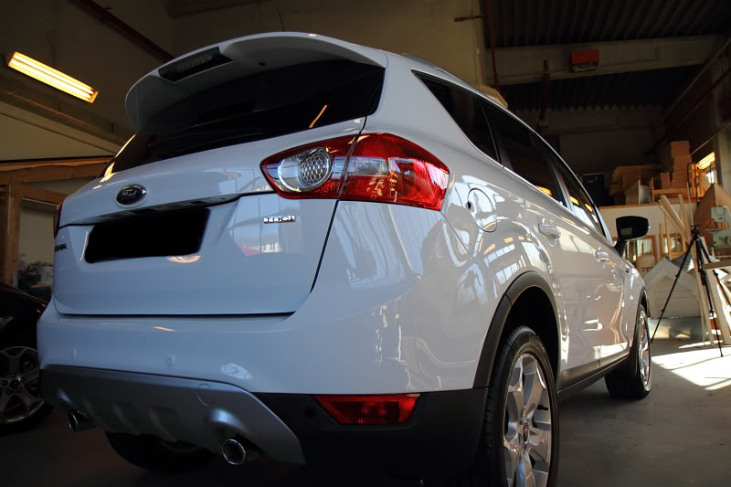

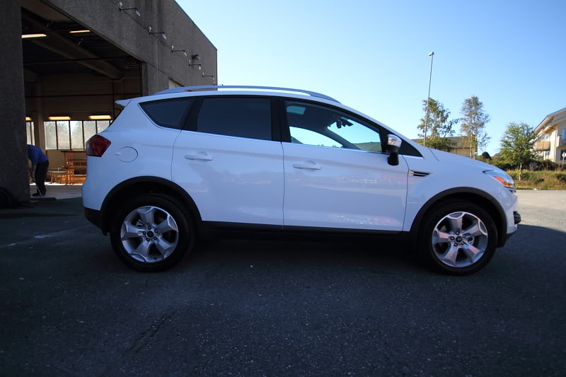

Da har jeg fått behandlet min nye Ford Kuga. Ble nok ingen før og etter bilder siden bilen er 3 dager gammel :)
Ble en tråd om hvilke produkter jeg valgte å bruke denne gangen og litt bilder underveis , et lite bidrag i dette fantastiske forumet :)

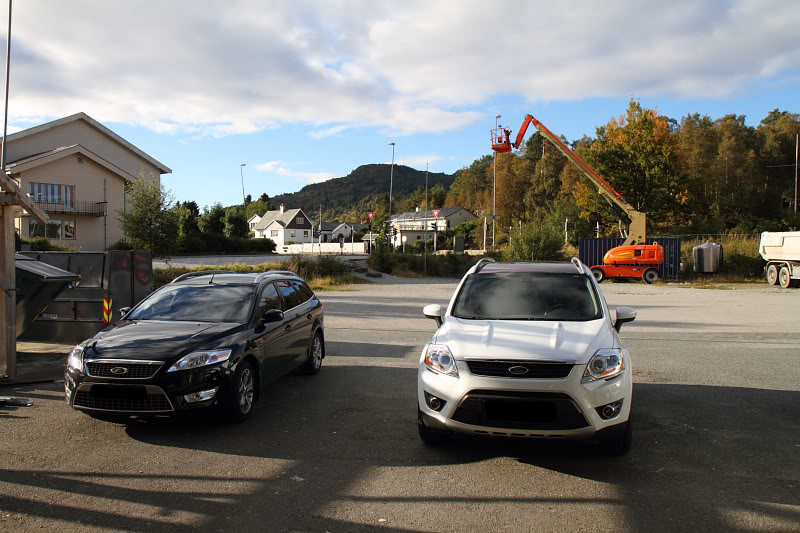

Min far var med i helgen for han ville kopiere mitt valg av pleie for sin 2010 Mondeo som ikke er mer enn en måned gammel.

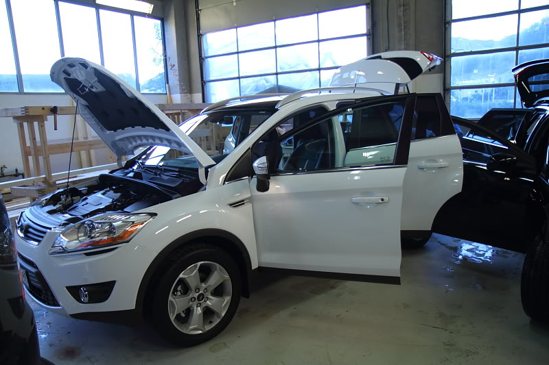

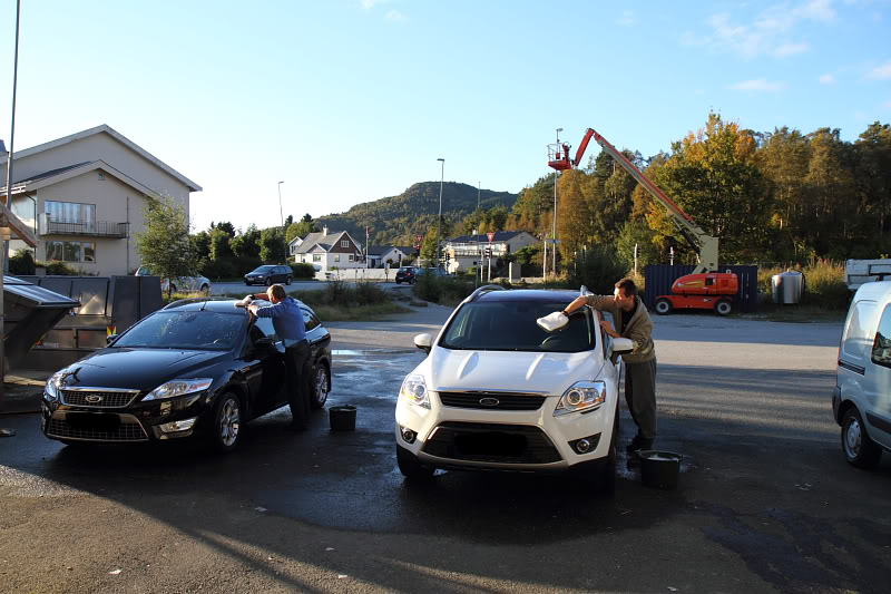

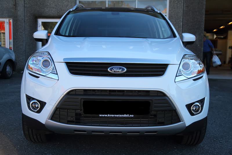

Her er bilene klar for behandling:

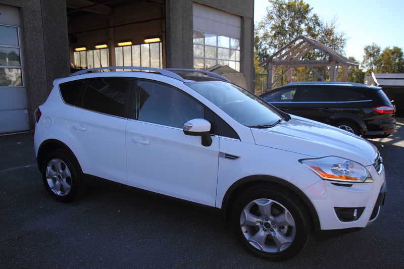

Avfetting og stripping av voks fra bilklargjøringen:
Bra holdning for ryggen ser det ut som:

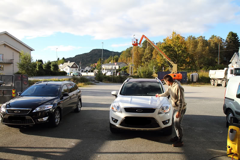

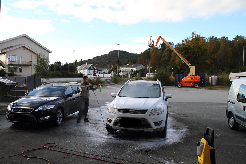

Spyling:

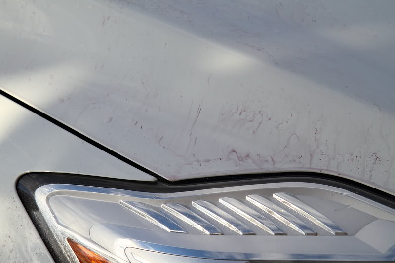

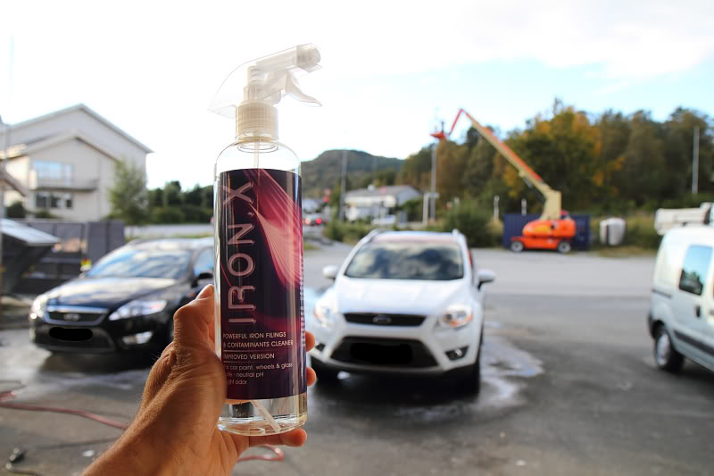

Så avfetting med Iron-X som jeg måtte få i en fart fra England , skal fjerne eventuelle sponrester fra produksjon og transport så det ikke skal utvikle rust-spots:
Iron-X jobber godt i lakken:
Det ser ut som om det var noe rusk og dritt i lakken ja:

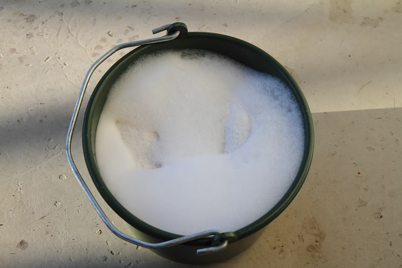

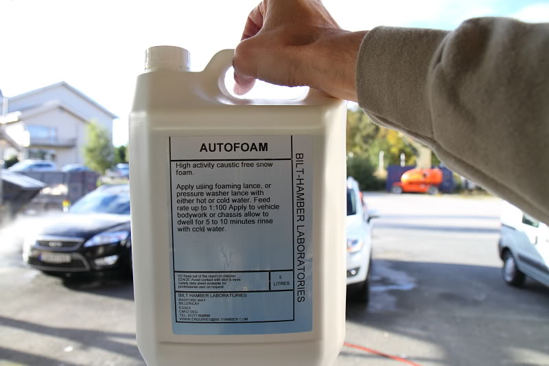

Så en vaske blanding av Autofoam og NXT såpe:
Skumlegging med foamgun:

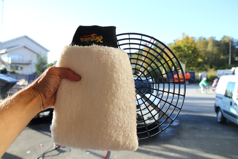

Klar for vask med Meguiars NXT , washmitt , gritt og masse skumvann:
Viktig med myk vaskemitt og grittguard i bøttebunn:
Stor bøtte med masse vaskevann og skum:

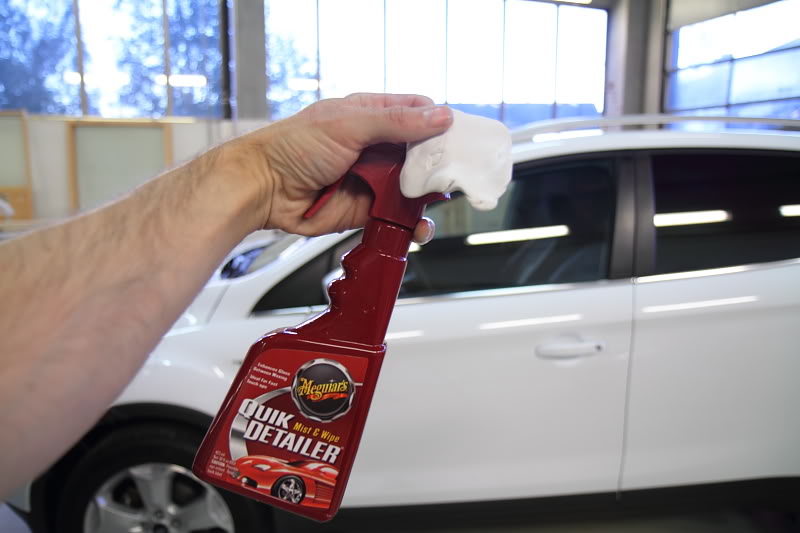

Så klar for tørking med myk microfiber , litt ute og litt innendørs:
Så klar for litt Clay rens , hadde ett Meguiars sett tilgjengelig. Denne Clayen virket mild og fin og ga ingen slør så lenge man husker å sprute godt med smøring underveis både på lakk og claybar:

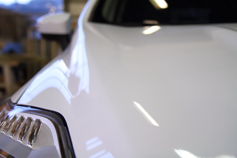

Etter claying ble lakken glatt som en barnerumpe og så var det dags at maskera :

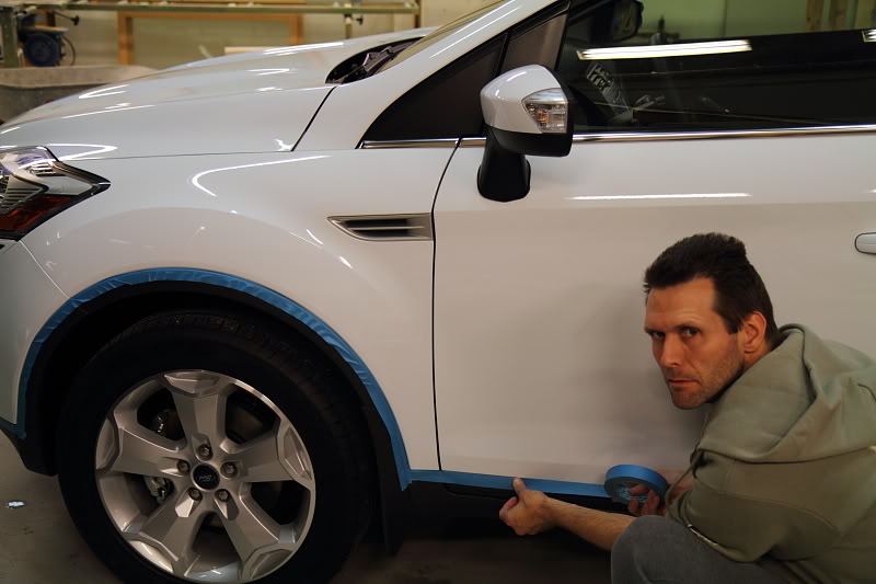

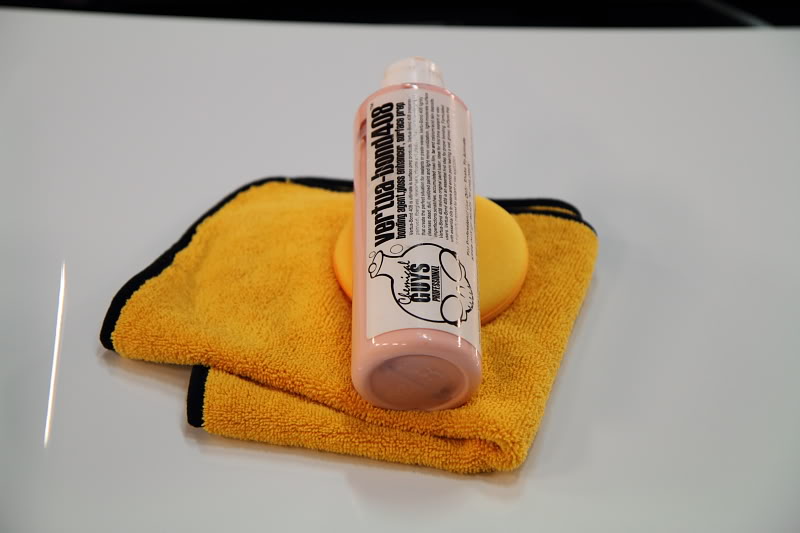

Lakkrens og prepp med CG Vertua-Bond , er kjempefornøyd med denne lakkrensen som er enkel å jobbe med og inneholder ikke slipemidler:
Hmm jeg ser ut som om jeg går med vanvittige store sko ,men Crogs er gode å gå med i så mange timer , ellers er det viktig med myke klær som ikke lager riper. Husk å ta av klokken.
Etter rensen ville jeg bruke Meguiars #21 som lakkforsegling i år , ville først droppe forsegler men har hørt så mange gode ord om denne forsegleren at den måtte prøves på tross av lang herdetid:

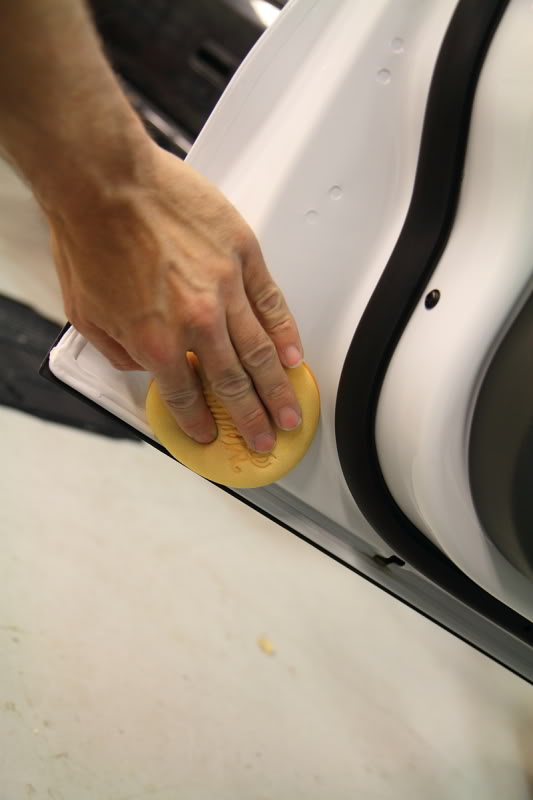

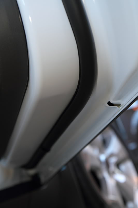

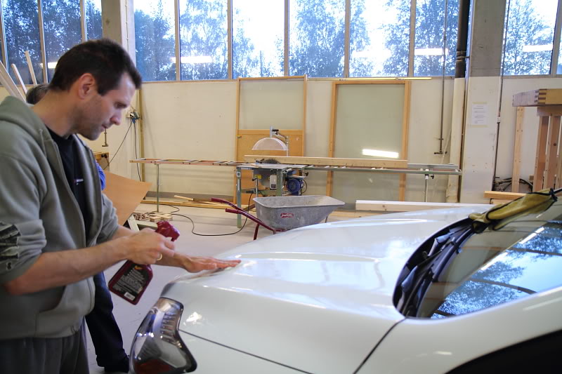

Alle krinkler og kroker må behandles likt ja :

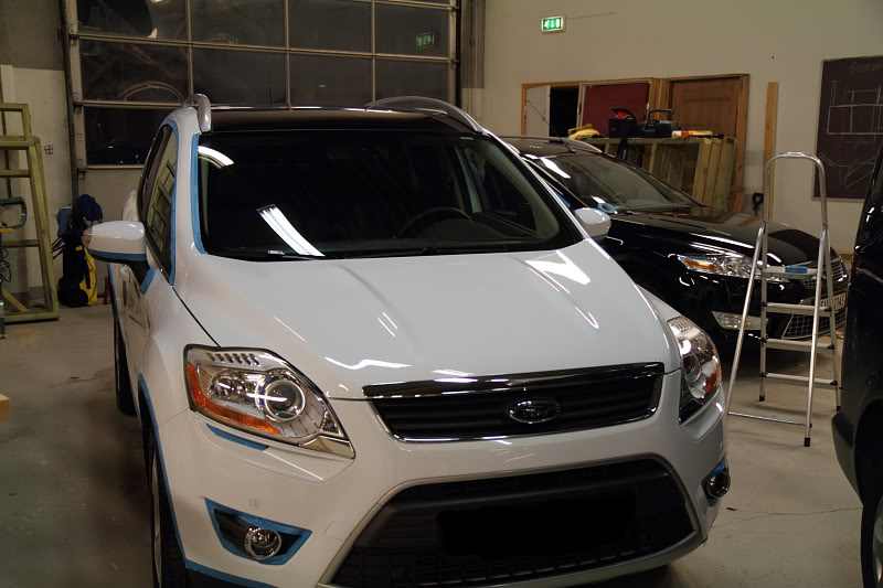

Så var det herding til dagen etter , blankt ble det allerede:
Litt småkos når vi venter,. Etter dette var klokken plutselig blitt midnatt og klar for å gå hjem og få litt søvn mens forseglingen herder:

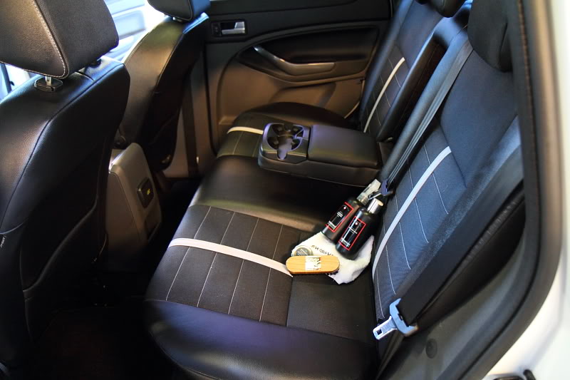

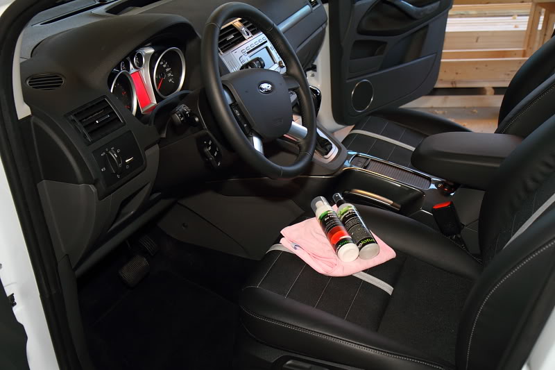

Ny dag og nye oppgaver.Interiør rens og forsegling med Nano Lotus som gjør interiørstoffer lettere å holde ren og gir en vannavstøtende effekt:
Skinnpleie med Swissvax Leather Cleaner og Swissvax Milk. Dette settet er veldig bra og gjør skinnet blankt , mykt og det lukter god skinnlukt etterpå:

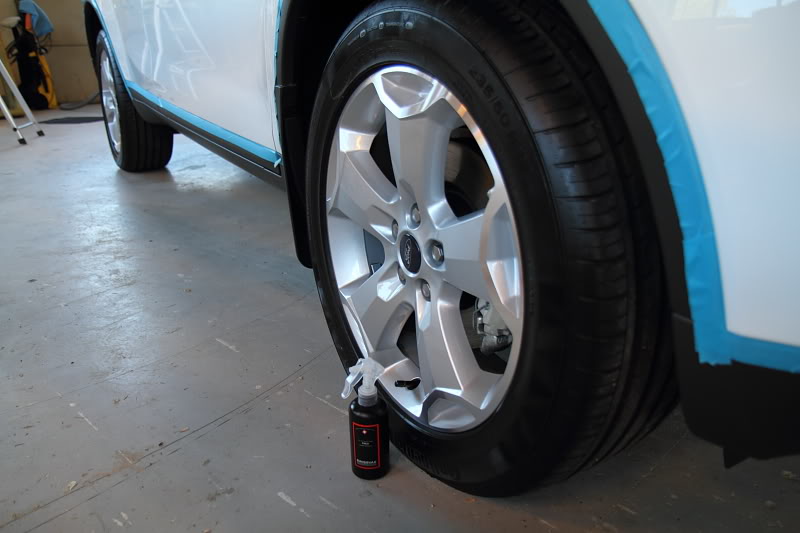

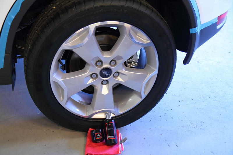

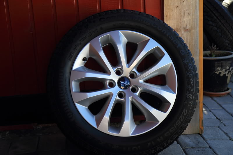

Sommehjul fikk behandling med Swissvax Cleaner Fluid og Swissvax Autobahn. Produkter spessielt for felger og gjør hjulene lett og holde rene , inneholdet en teflontype:
Dekksider fikk Svissvax Pneu og ble sorte og flotte:
Vinterhjulene ble selvfølgelig behandlet på samme måten som sommerhjulene:

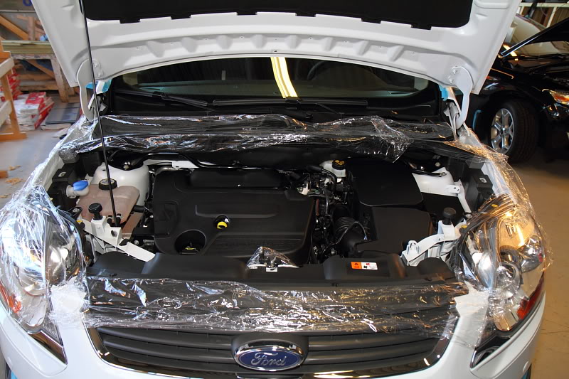

Motorrommets tilhørende lakkerte flater ble maskert med folie. Slik at motordeksler , slanger m.m ble klar for beskyttelse med Swissvax Protecton Matt og forseglet med Swissvax Shine. Denne behandlingen gjør at motoren ser ny ut i lang tid uten vask:

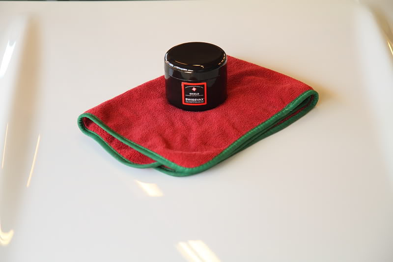

Så ble bilen vokset med Swissvax Shield. Syne denne voksen er fantastisk som vintervoks siden den har teflonstoffer i tillegg til Caranubaen. Til sommeren skal bilen vokses med Swissvax Glacier som er en voks spessielt utviklet for hvite og lyse lakktyper. Gleder meg allerede til våren:

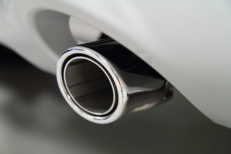

Sikle , sikle , Swissvax gir en vidunderlig våthet og dybde selv på hvite biler...vakkert: :wub:

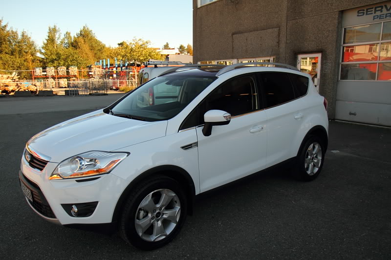

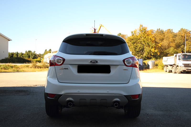

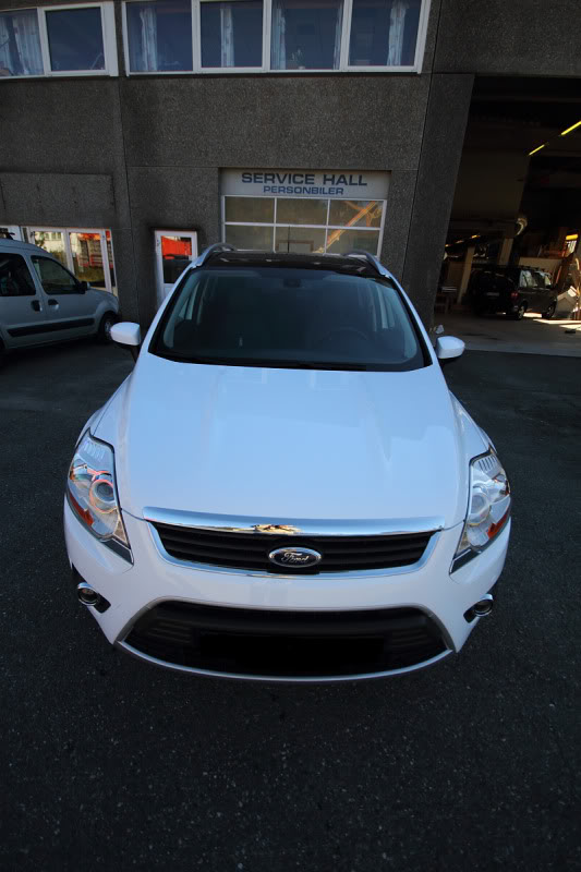

Så ut i det fri for litt bilder:
Haldex Generasjon 4 skal det være:

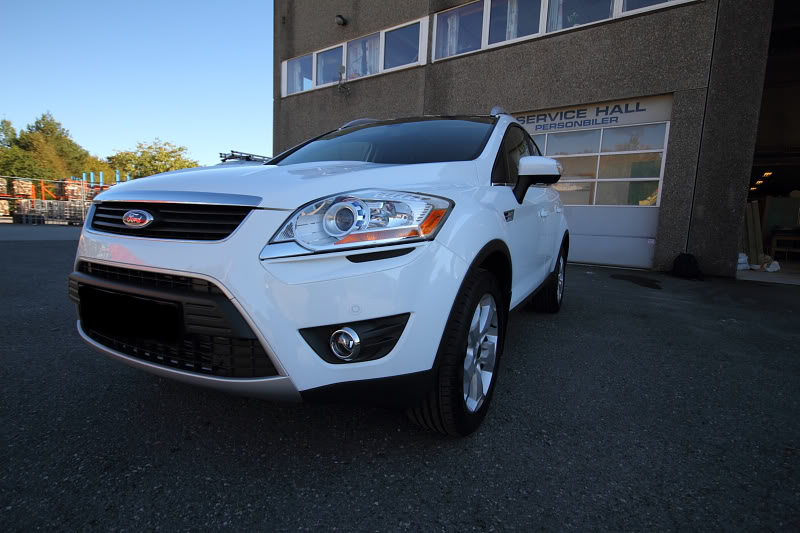

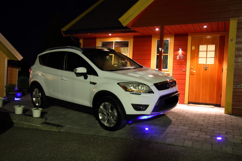

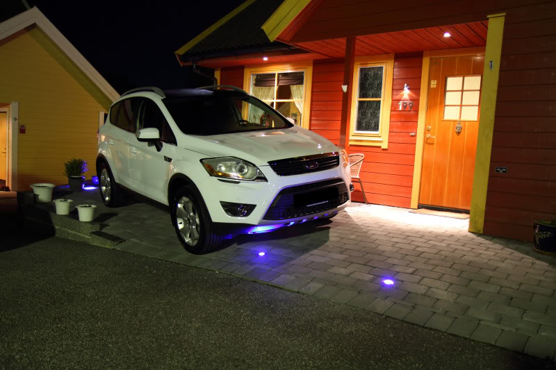

Bilen kommet hjem by night utenfor huset mitt:

Tøffe lys utenfor huset ditt :)
Takk for det!! Lysene utenfor er LED lys , men de var litt mer blå enn på reklamebildene , noen naboer spør om jeg har åpnet nattklubb :lol:
