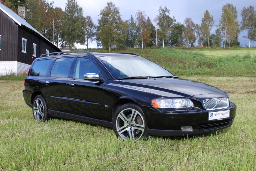

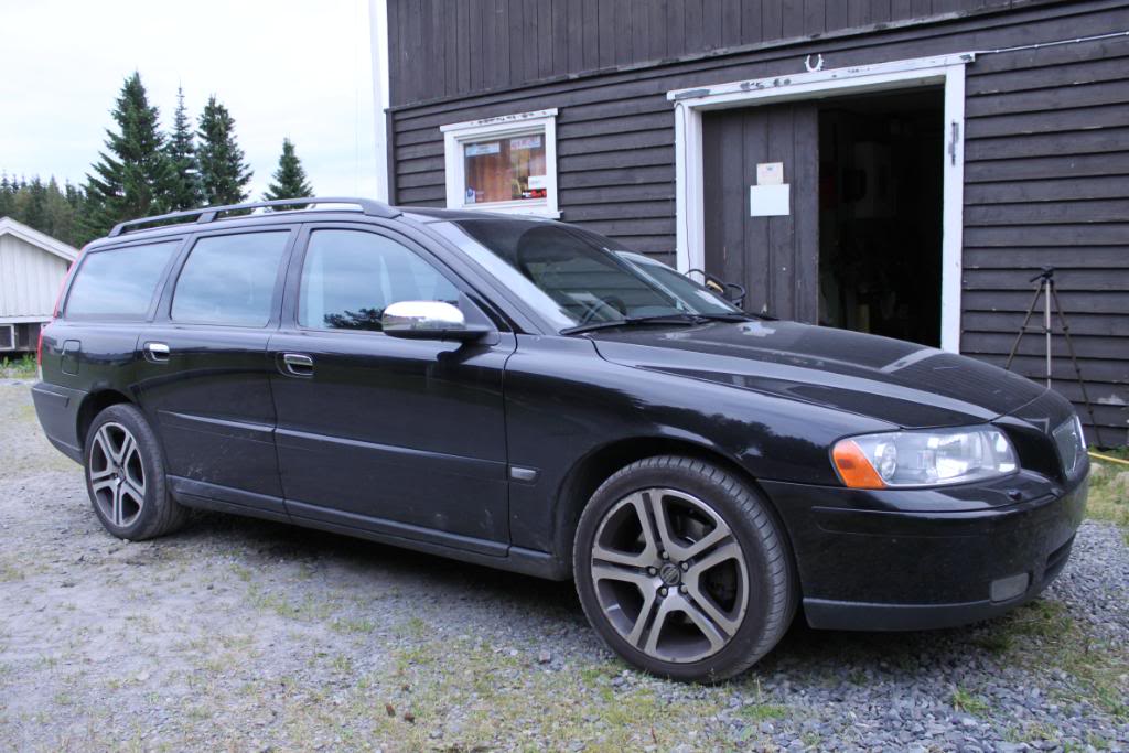

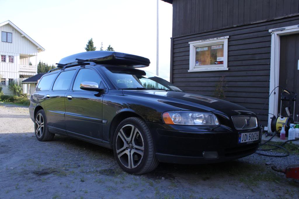

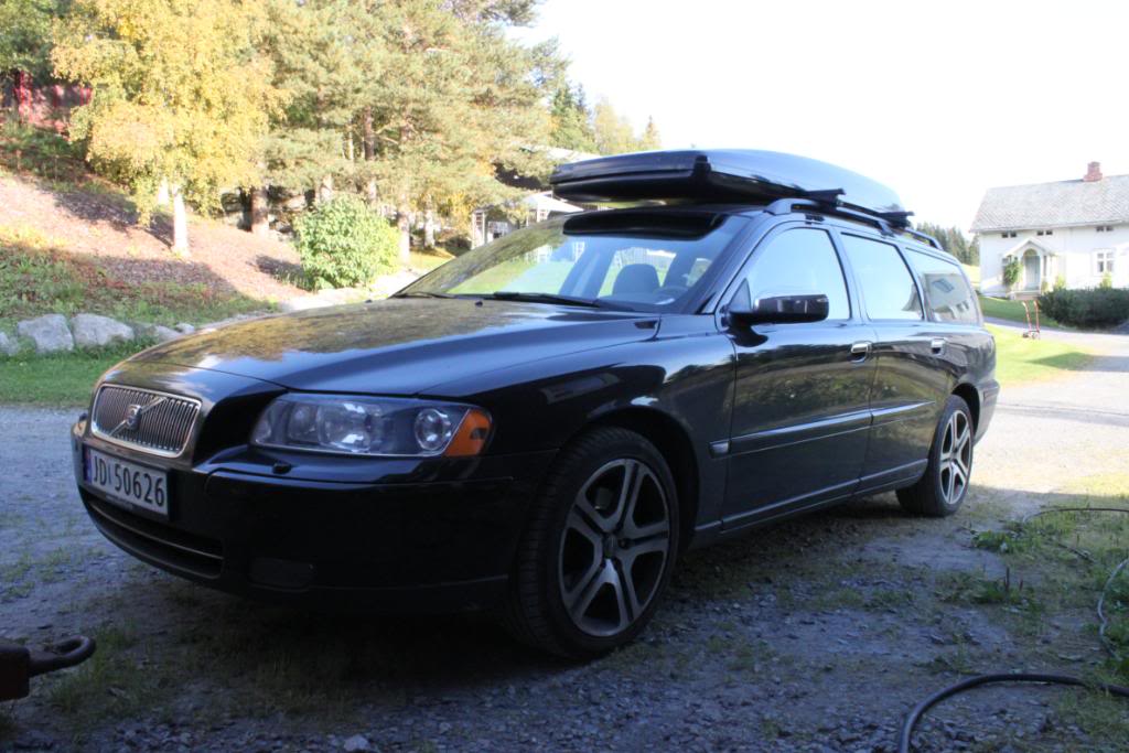

Jepps, da var det denne bilen som stod for tur. Eieren er en kollega av meg som egentlig ikke var interessert i det hele tatt i at bilen ble blank, bare den var lett å holde ren nå som vinteren står for tur.
Dermed ble vi enige om en 1-stegs jobb, men en sealer på toppen. Det virket greit nok det, helt til jeg fikk se hvordan lakken egentlig så ut…

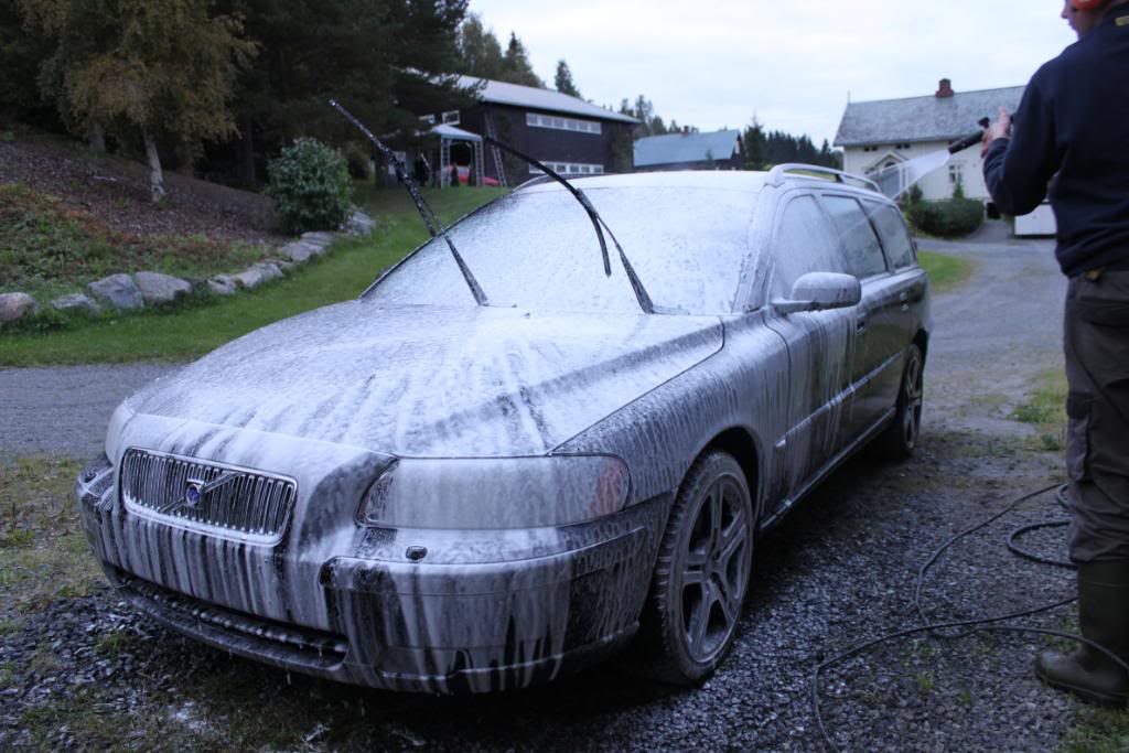

Startet på fredag etter jobb med vasken. Vaskeprossedyren var som vanlig, bare at jeg denne gangen ville teste og bruke Surfex HD først, for så å bruke Prickbort etterpå. Dette er jo en metode som flere her inne har hatt gode erfaringer med, da lakken blir renere før Prickbort blir lagt på, og dermed får mindre ”møkk” å jobbe med, men i stede kan konsentrere seg om asfalten. Selv synes jeg dog dette fungerte dårligere enn å legge på Prickbort først, da den da blir lagt på tørr lakk, og dermed ikke blir utblandet med vann. Så etter prewashen var det fortsatt en god del nupper igjen i lakken, men det kan jo være tilfeldig at resultatet ble slik denne gangen, men kommer nok uansett til å gå tilbake til å bruke Prickbort først heretter…

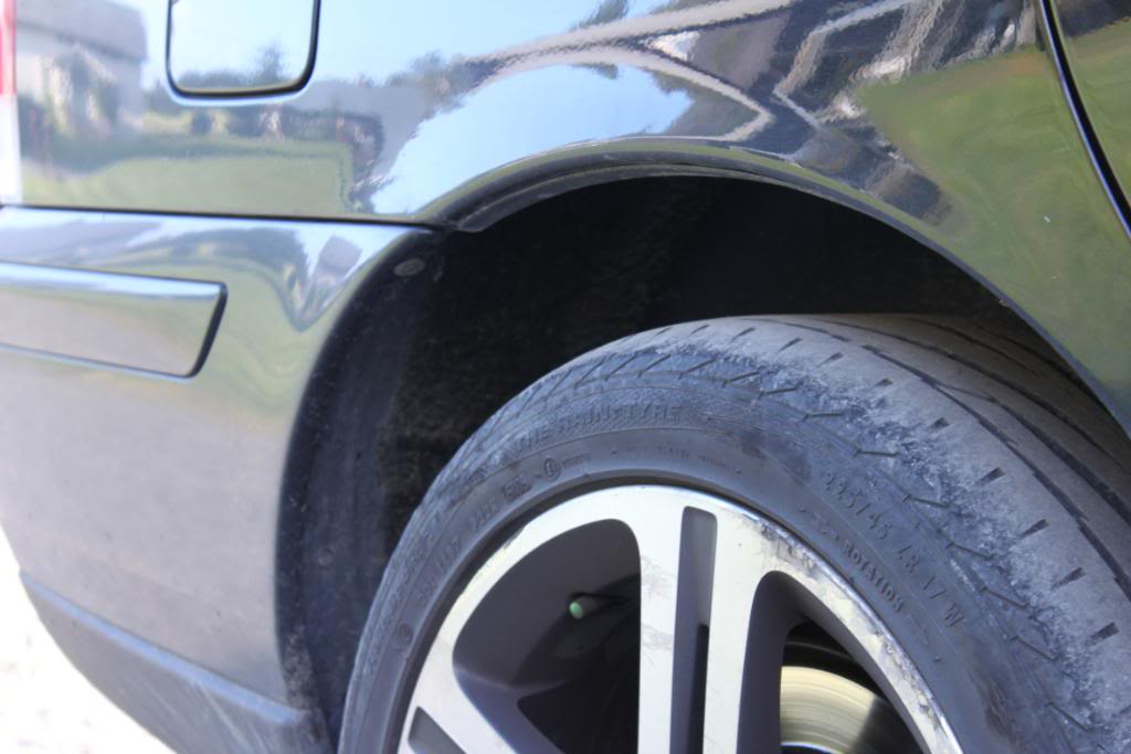

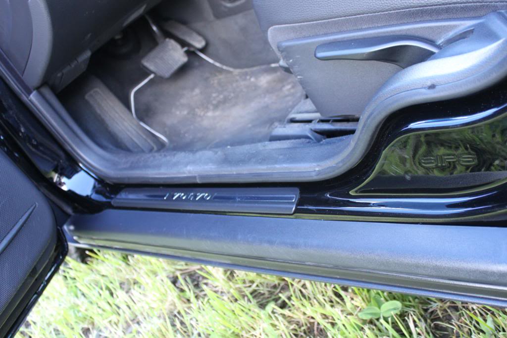

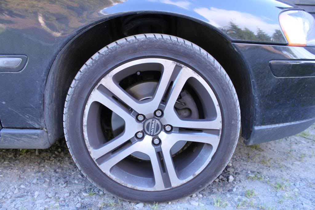

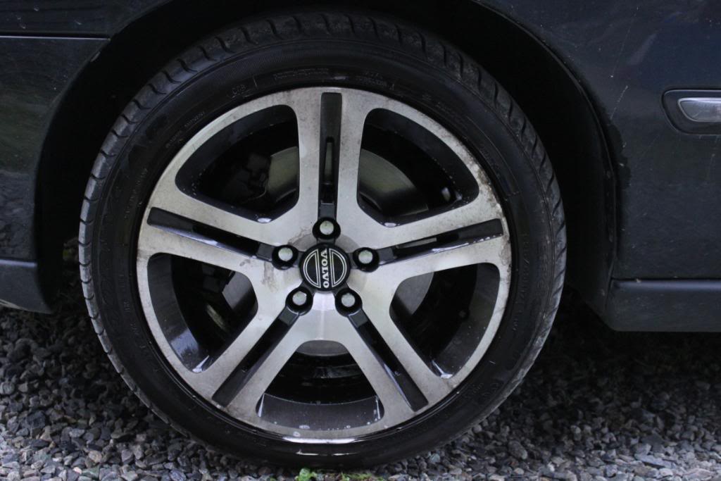

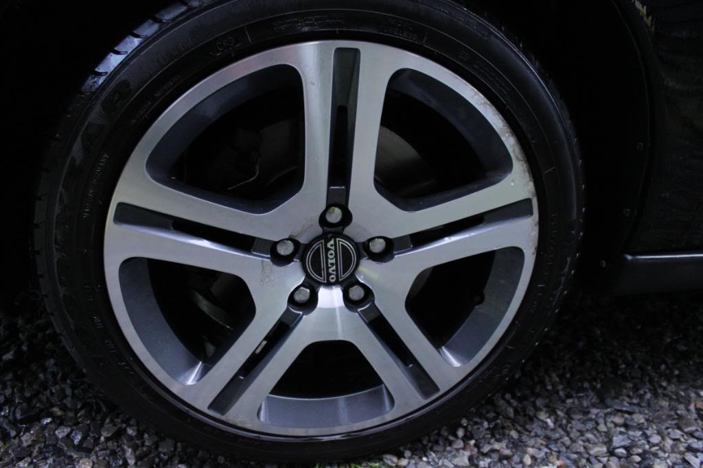

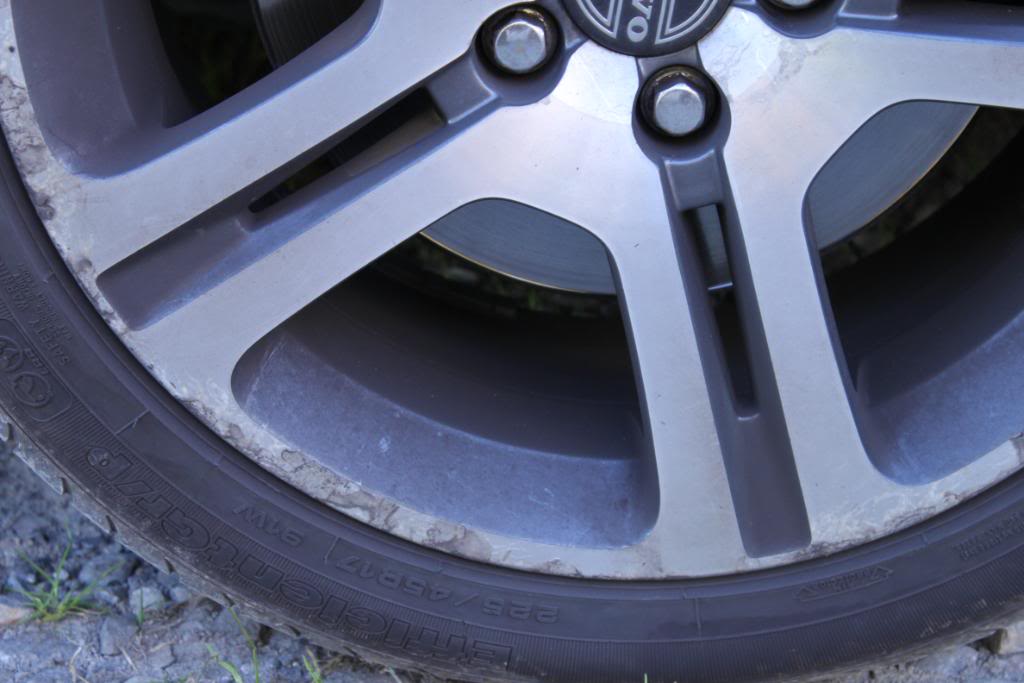

Uansett, det første som ble gjort var å gi felgene en runde med Autosmart Smart Wheel 1:3 som fikk ligge i ca 10 min. Det er tydelig at dette er ”konebilen”, da alle fire felgene var kantkjørte, og hadde mye bremsestøv på seg. I mens felgrensen fikk jobbe, gikk jeg rundt og sprayet Surfex HD 1:3 over hele bilen. Deretter ble hele bilen, inkludert hjulbuer og felger foamet med en ganske sterk blanding med Autofoam. Dette fikk så ligge i ca 8 min før det ble spylt av med HT. Deretter var det Prickbort sin tur, som ble lagt på alle paneler under vinduene, inkludert hele panseret og bagasjeluka. Denne fikk så ligge i ca 5 min, før hele bilen fikk en ny runde med Autofoam. Etter jeg så hadde spylt av dette med HT, fikk felgene en litt grundigere runde med felgrens. I samme blandingsforhold, men med div børster. Dekk fikk også smake Surfex HD 1:3 og megs dekkbørste.

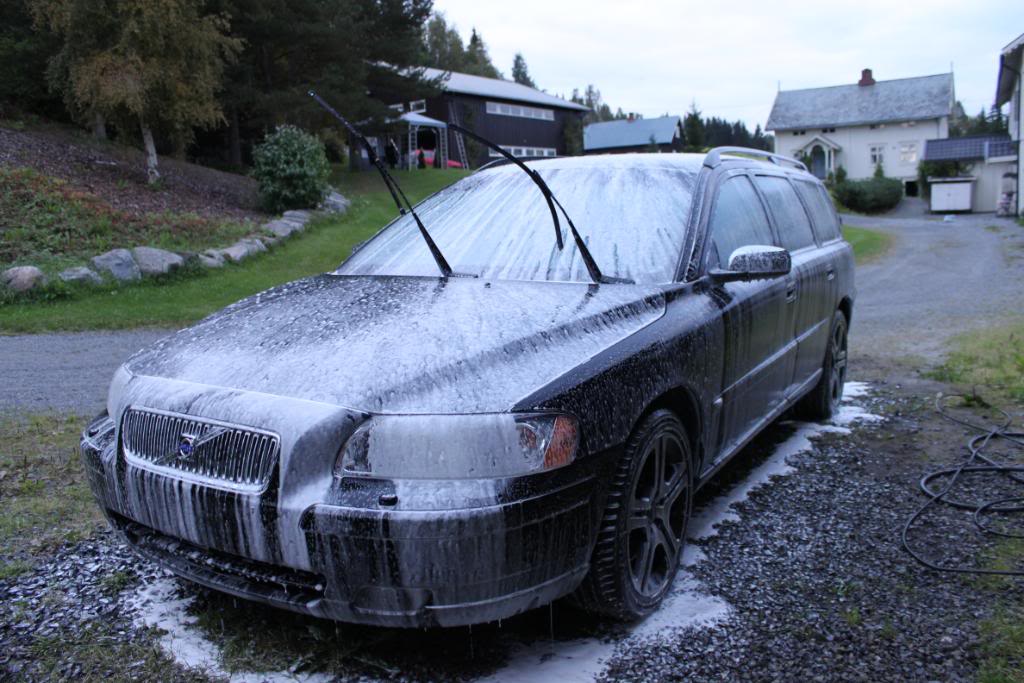

Så var det klart for håndvasken. Denne gangen ble det Poorboys SS&S og litt CG W+G i bøtta, med Autobahn ullhanske. Alle dørkarmer fikk også smake Surfex HD 1:3 med SV Detail kost, for deretter å bli vasket med Nanolotus sin lille vaskesvamp med chenille.

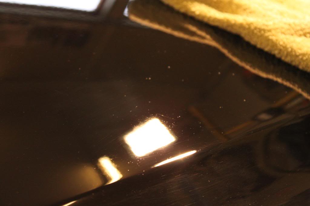

Etter vasken var det klart for clay. Det var som sagt en god del nupper igjen, men det var ingen problem for Bilthamber Soft Clay sammen med rennende vann som lube.
Når jeg var ferdig med clayingen hadde det blitt mørkt, og vel så det. Bilen ble dermed kjørt opp i verkstedet for å bli tørket. Dette ble gjort med Micropack WW håndkle og CG Miracle Dryer samt kompressor i dørkarmer, felger, dørhåndtak osv.

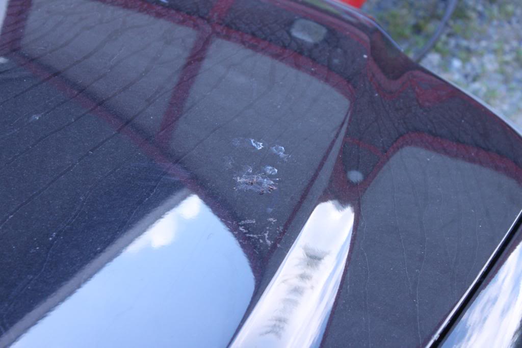

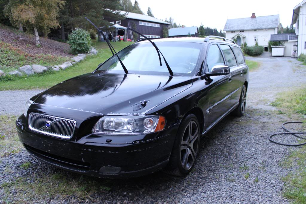

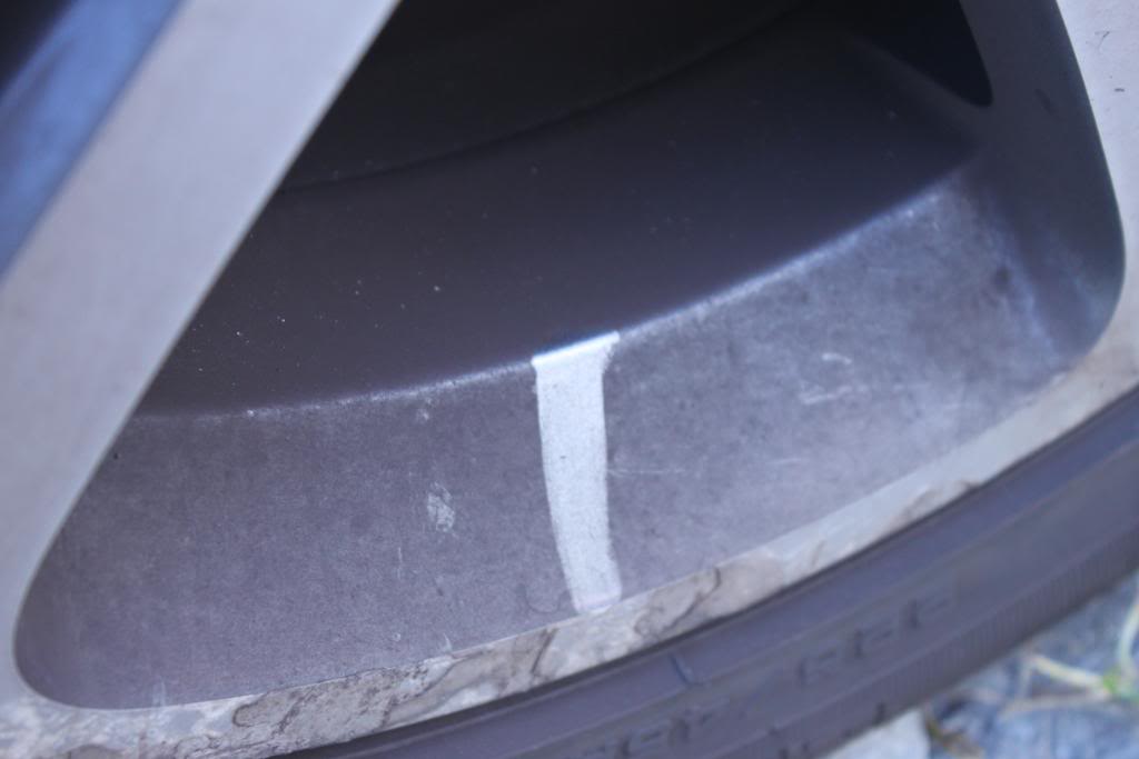

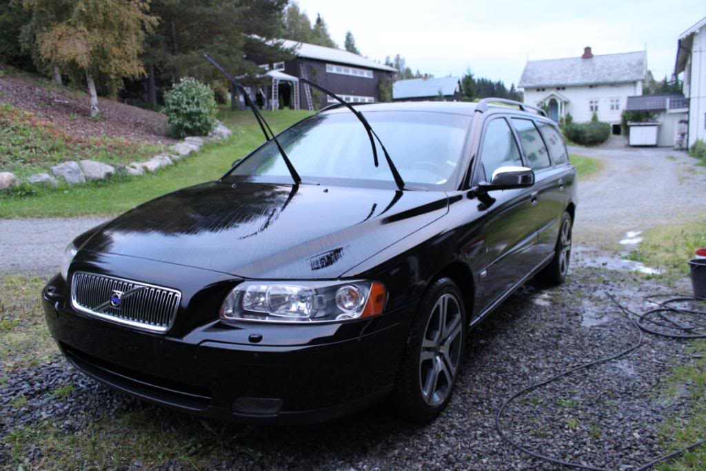

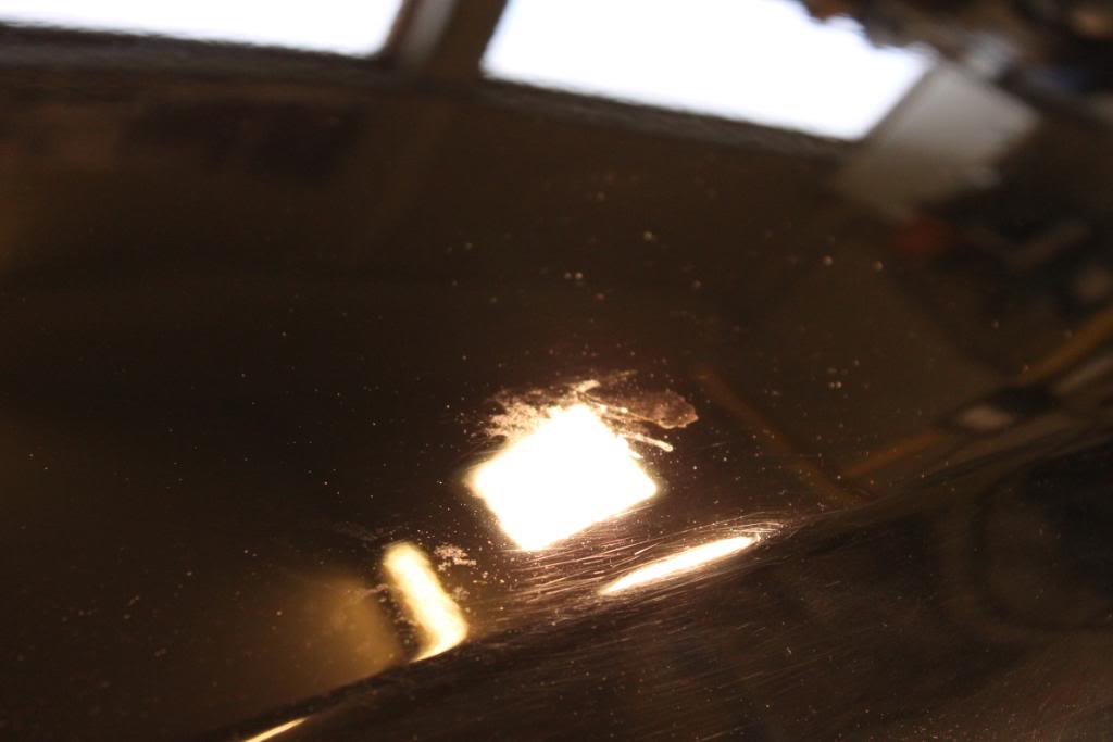

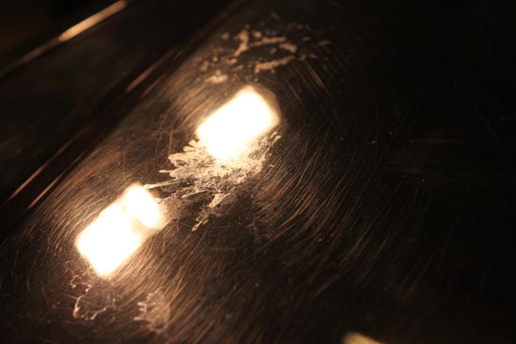

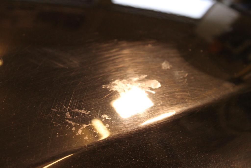

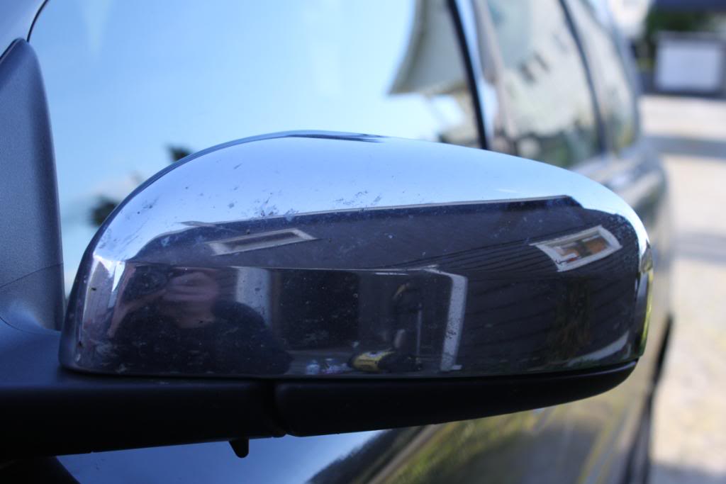

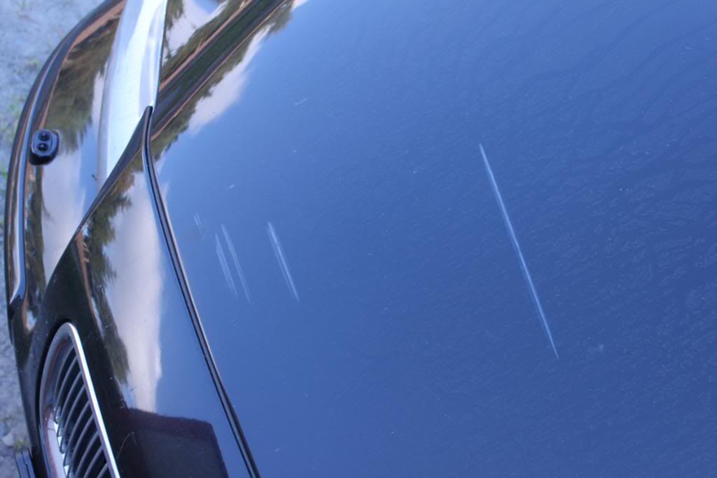

Fugleshiit som nok har ligget på panseret en stund… Et fint etsemerke hadde det i alle fall blitt av det.

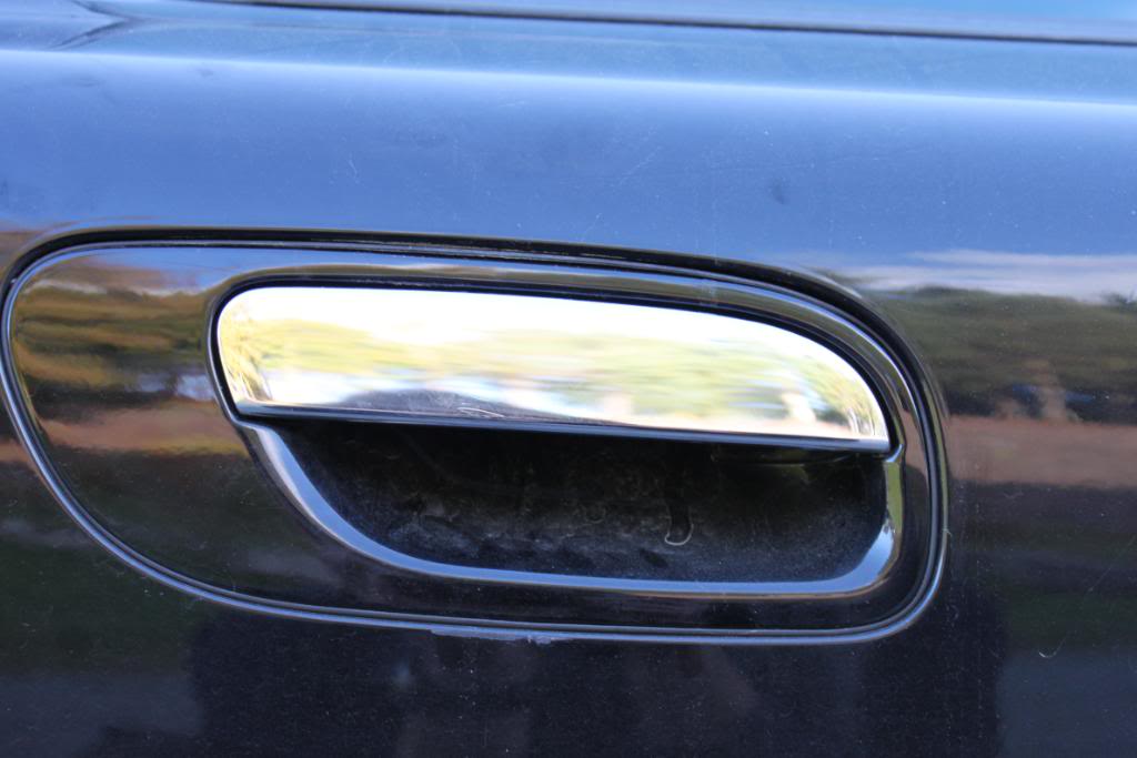

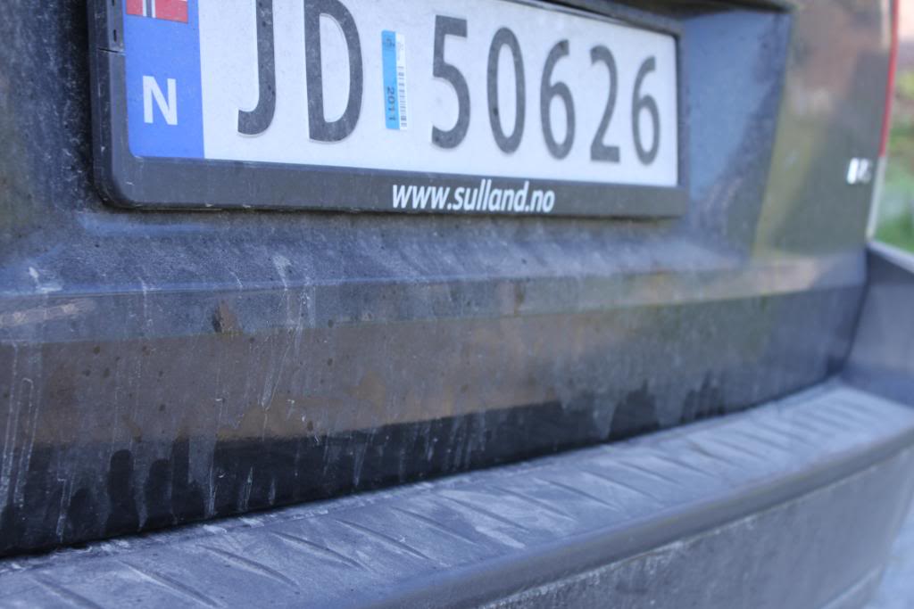

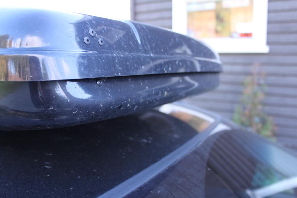

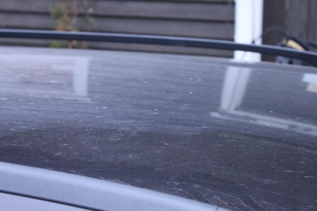

Noen som har vært her før? Tipper en bilklargjører som ikke har pyntet ordentlig opp etter seg. Var i alle fall et hel#%¤# å få bort…
Smart Wheel jobber
Surfex jobber…
Rent og pent
Prickbort jobber

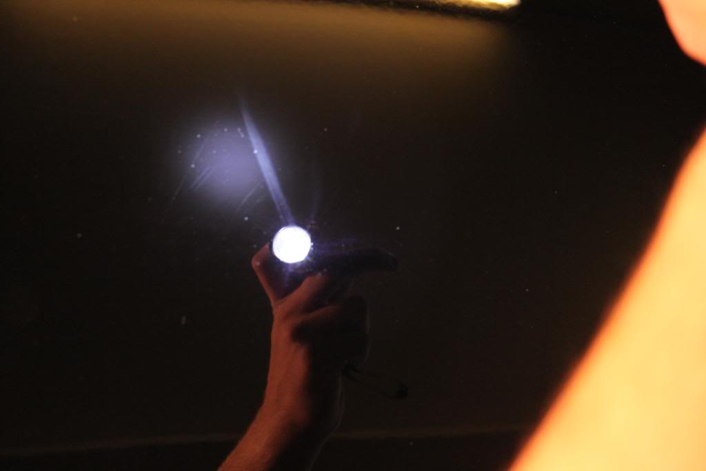

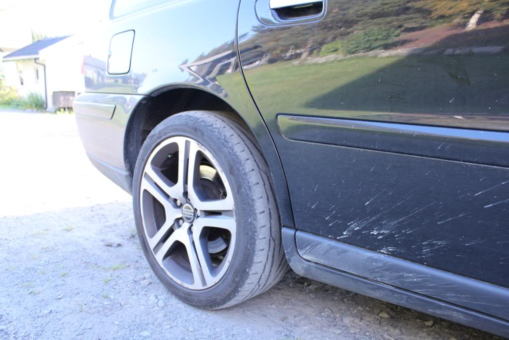

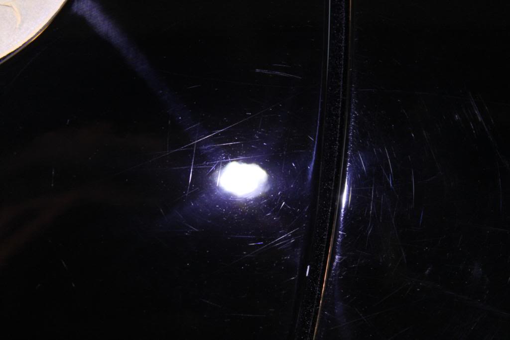

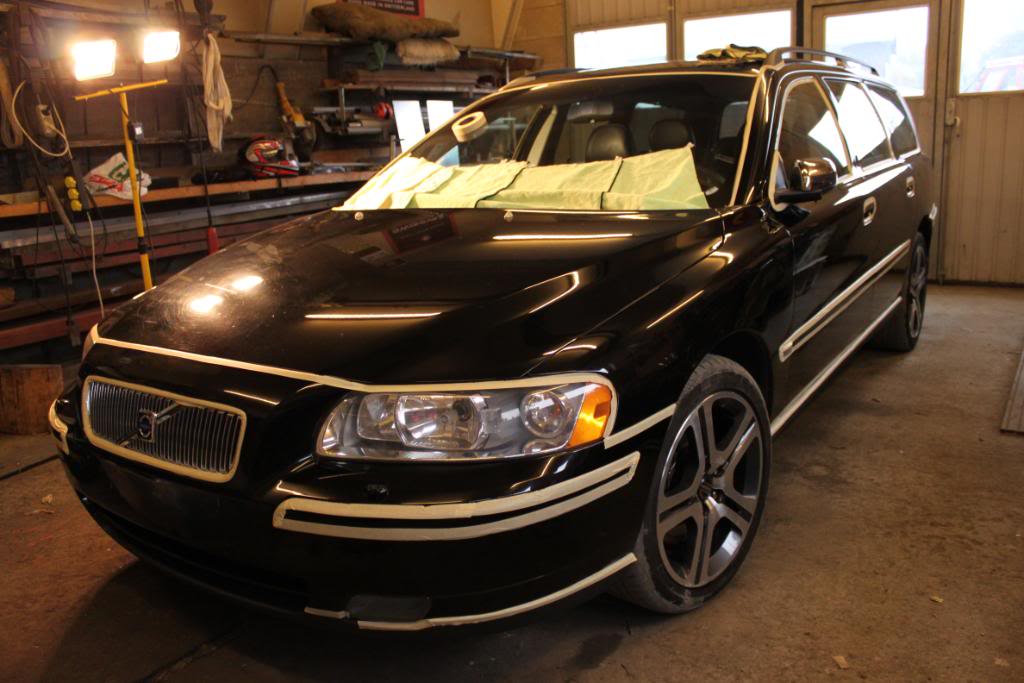

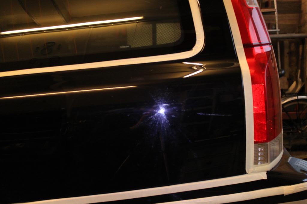

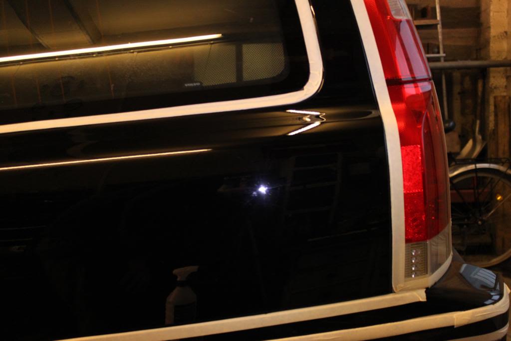

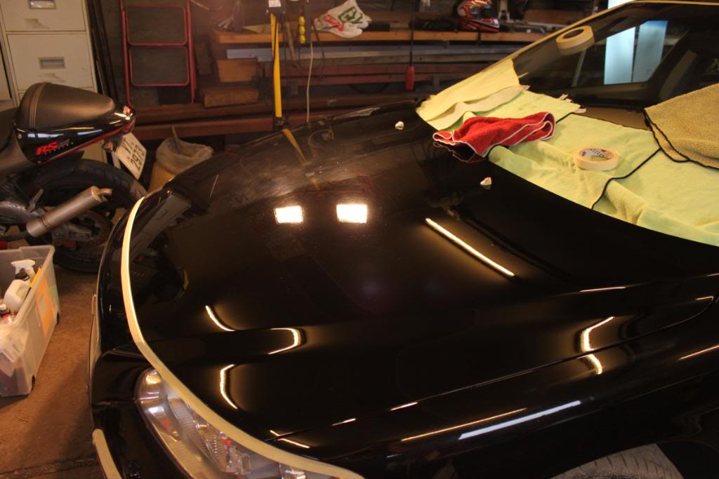

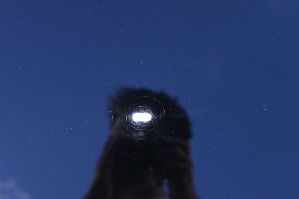

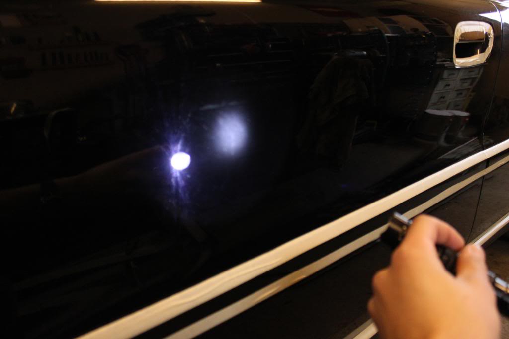

Dagen etter startet jeg med maskering og test spot. Vet mange andre har sagt det før, men jeg sier det igjen. Det er MYE å maskere på V70 :P

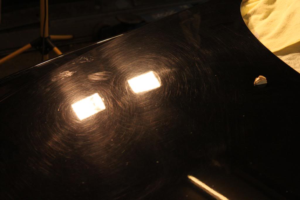

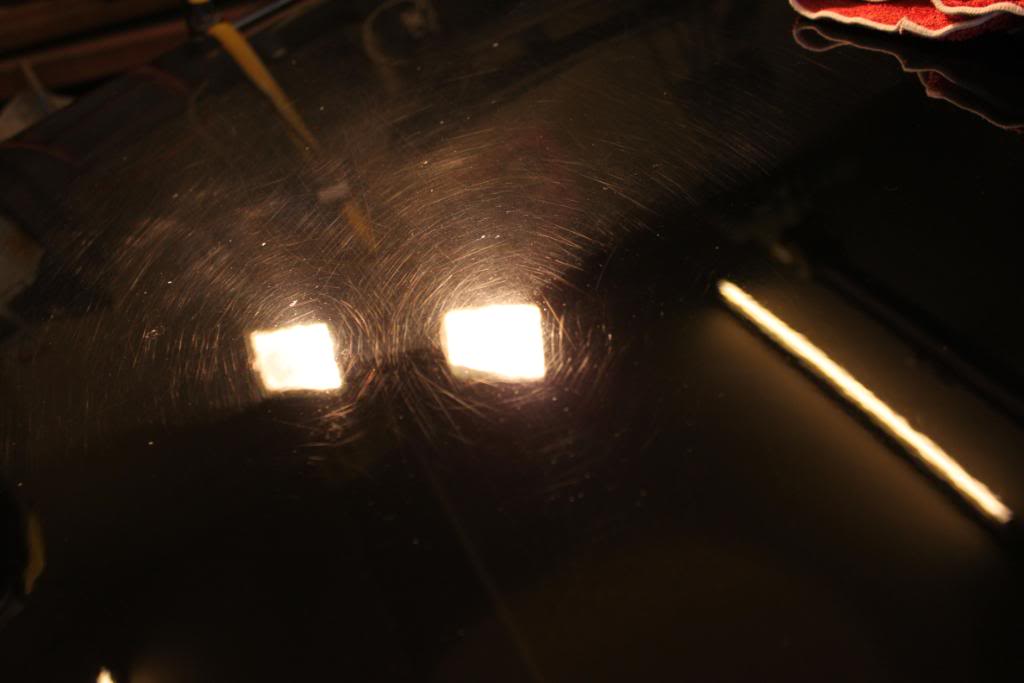

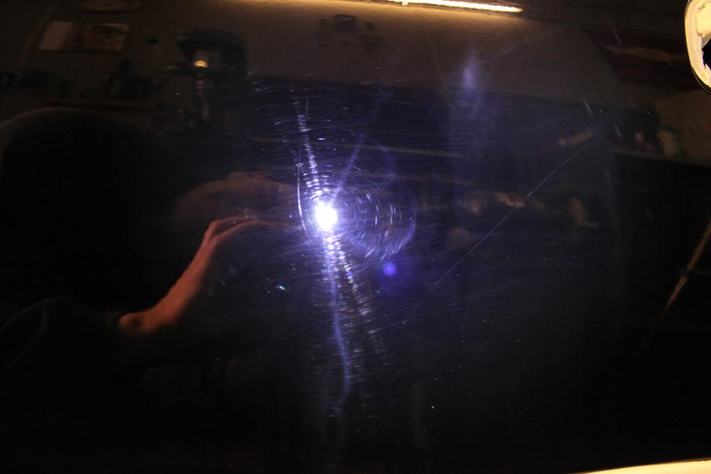

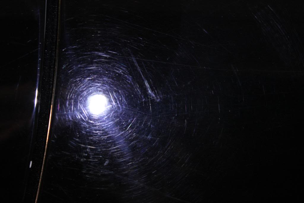

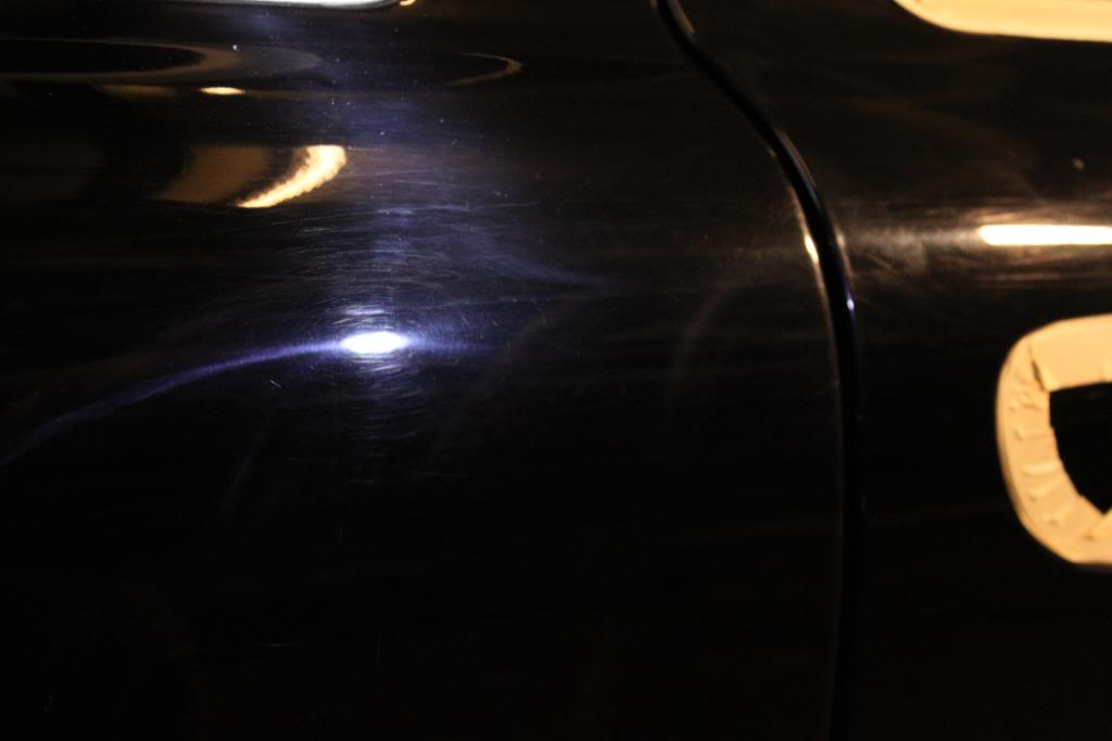

Som dere kan se av inspeksjonsbildene under så var lakken på denne ganske bra slitt… Her var det både RDS, hologrammer, kjørespor samt ekstremt mye swirls. Skjønte egentlig med en gang at her kunne jeg ikke bare kjøre en 1-steg. Testet et lite område med S30 på orange uber pad, men dette syntes jeg ikke tok nok, og gikk dermed opp til S17 på grønn pad. Dette gav en ganske grei korrigering, men det var allikevel en del swirls igjen, samt mye RDS og selvfølgelig hologrammer. Men det var uansett bedre enn med bare S30 på orange. Dermed endte jeg opp med denne comboen, etterfulgt av S30 på blå sonus med DA maskin. Dette fjernet hologrammene, selv om det ser ut som det er igjen noen hologrammer, som egentlig er swirls <_< Panser og bagasjelokk er jo ikke i metall, men glassfiber eller noe slik. Dermed ble det bedre korrigering der enn ellers, men til gjengjeld måtte jeg jobbe litt mer for å fjerne hologrammene.
S17 ble spredt på 800 RPM 1 pass, før 3 harde pass på 2000 RPM ble kjørt. Deretter kjørte jeg 1 pass også på 2000 RPM, men med lite press, så rett av.
S30 på DA ble spredt på hastighet 1 med Kestrel maskina, før det ble kjørt 2 pass med en del press på full fres. Deretter 2 pass med nesten ikke press i det hele tatt med samme hastighet.

Fint etsemerke…
Litt dypere RDS

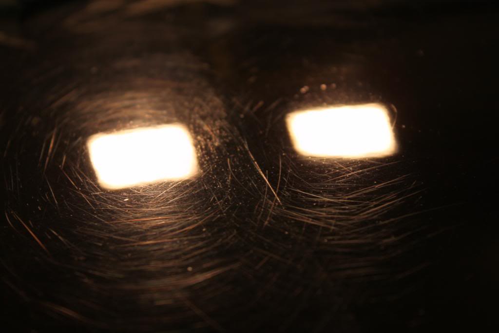

Ser fint ut dette, ikke sant?
Trokke det nei…

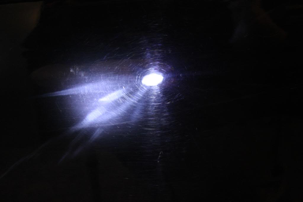

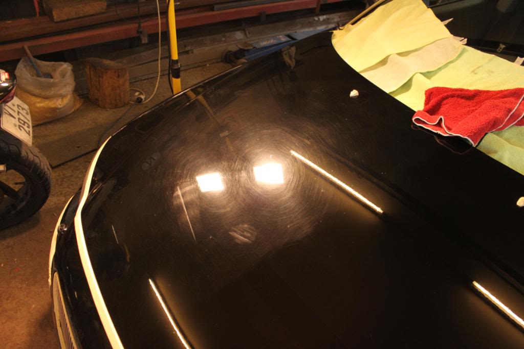

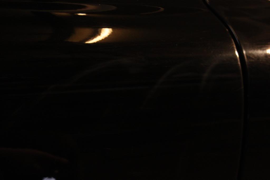

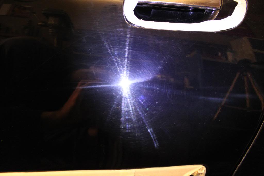

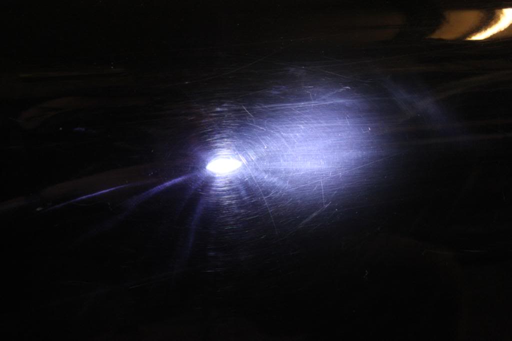

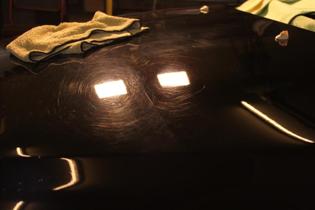

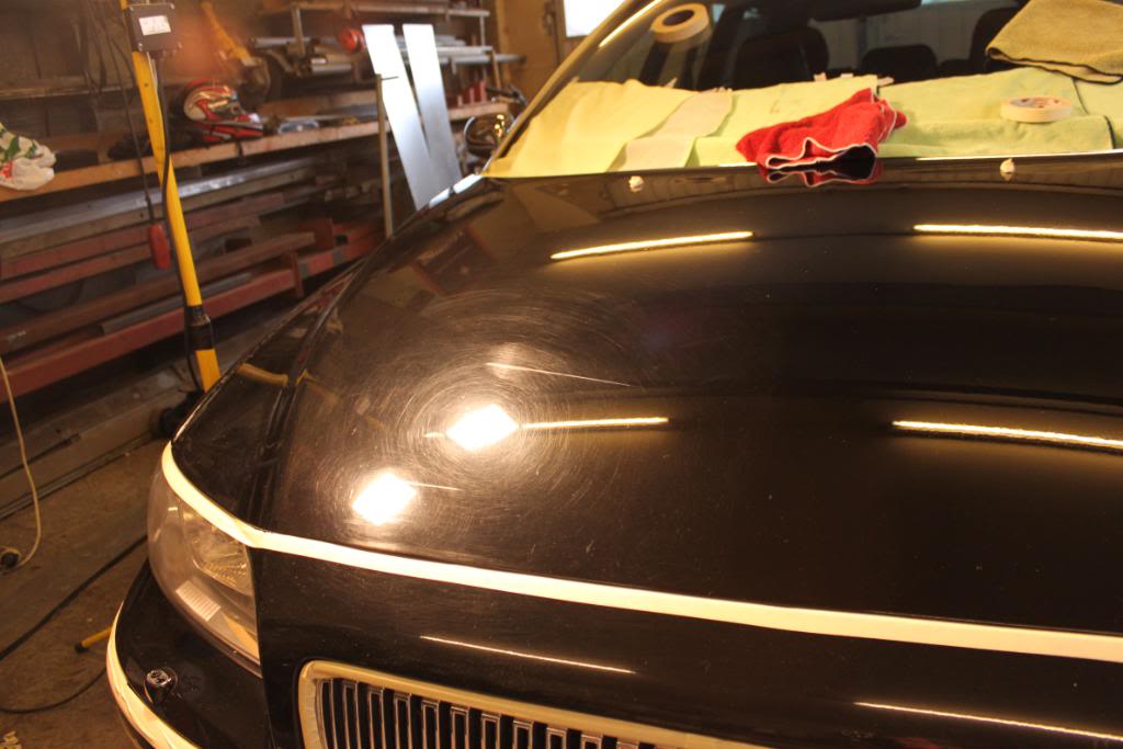

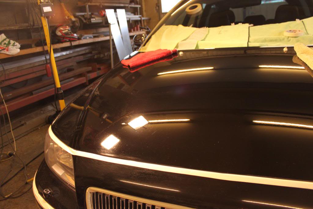

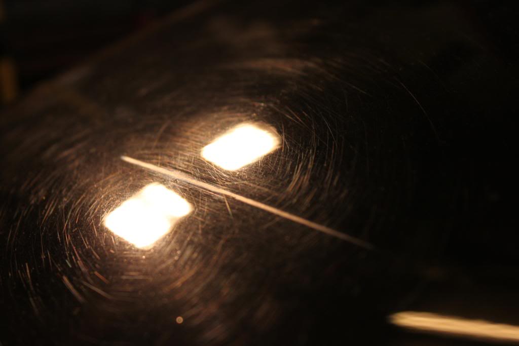

Tror dette må være noen av de verre hologrammene jeg har sett. Ser de ganske greit uten lys til og med :blink:
50/50 etter S17
Før
Etter
50/50
Litt holo skal til…
Før
Etter
Etsemerket ville jeg prøve å fjerne helt, og endte dermed med å kjøre tre runder for å fjerne det helt.
Før
Etter første runde:
Andre runde
Tredje
Ille?

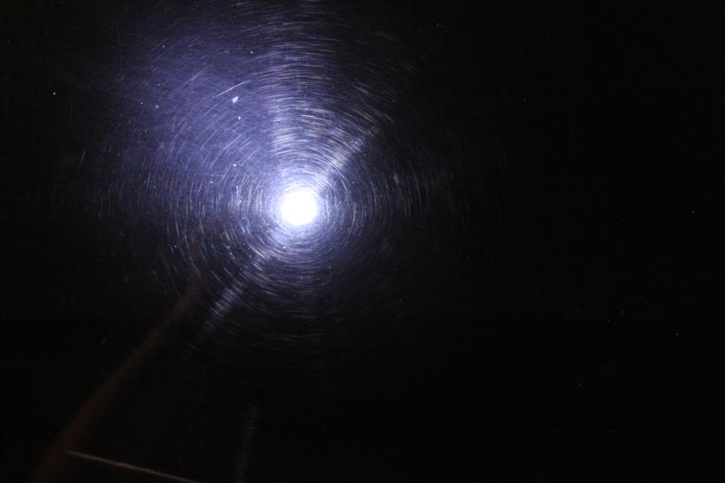

Litt bedre… Dette er før DA runden, så her er det hologrammer, men dere ser også swirlsene som ser ut som hologrammer…

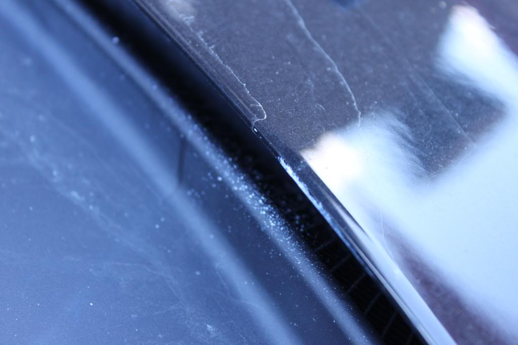

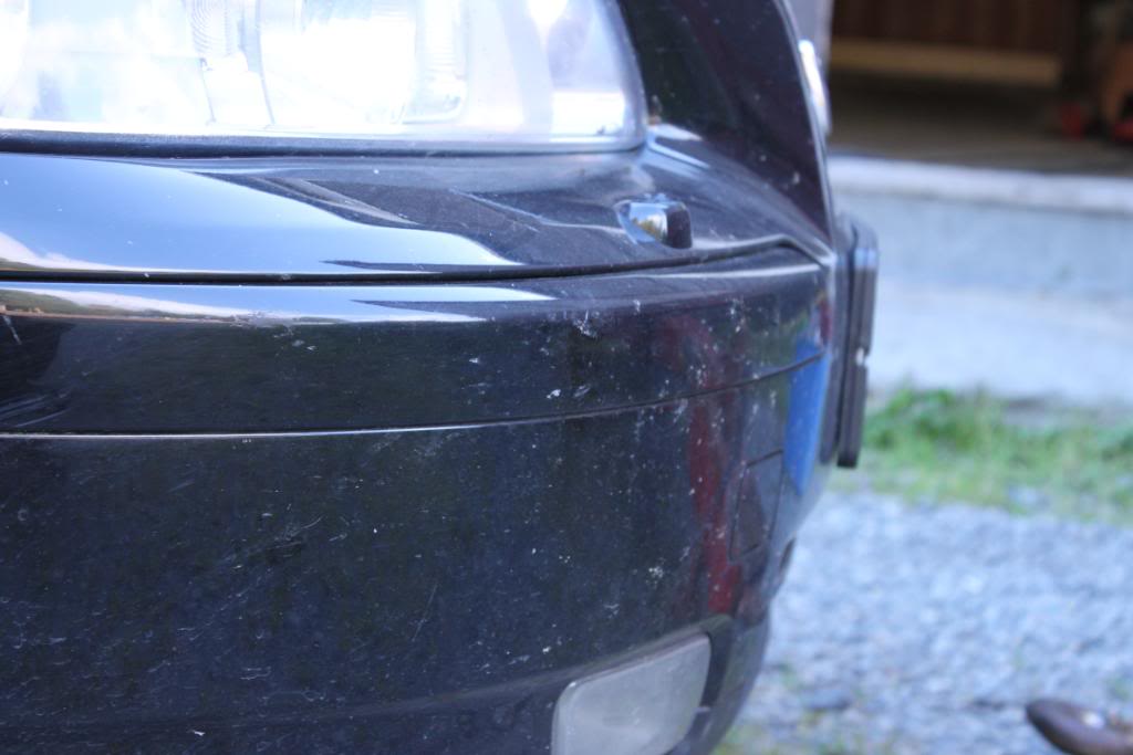

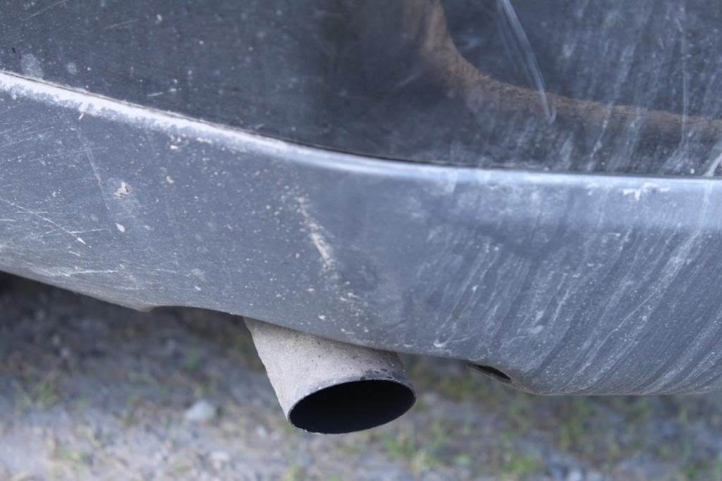

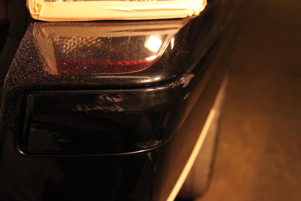

Noen som har prøvd seg før som sagt, som også hadde klart å gå igjennom lakken på lista til bakfangeren.

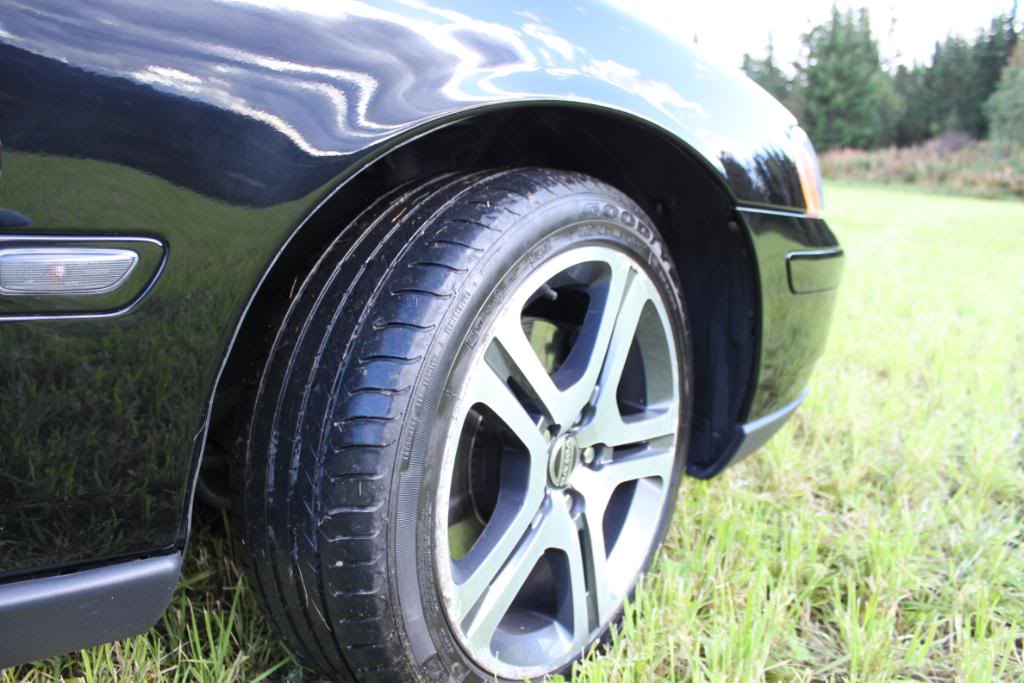

LSP denne gangen ble også Duragloss 111 på lakk, CG New Trim Look på plast, Megs High Endurance på dekk, CG Bare Bones i hjulbuer og CRC multilube på dørhengsler.

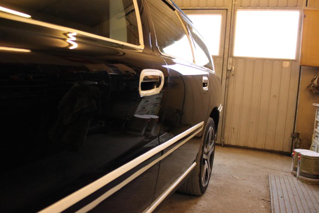

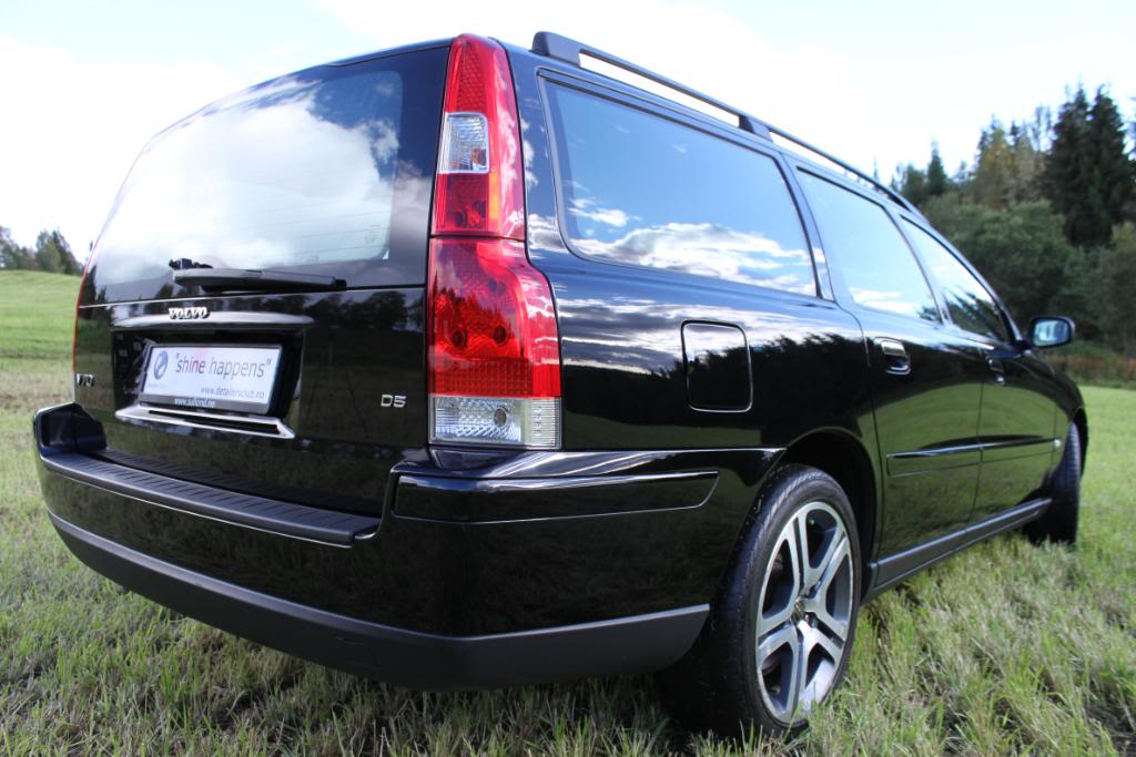

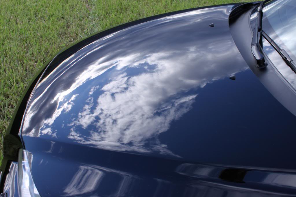

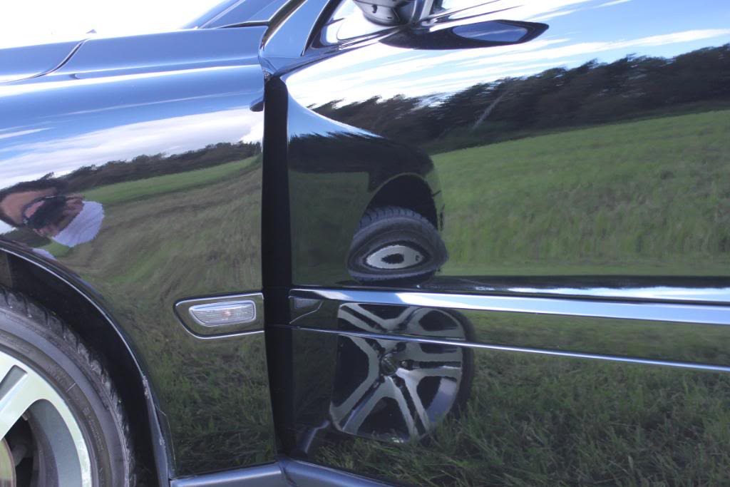

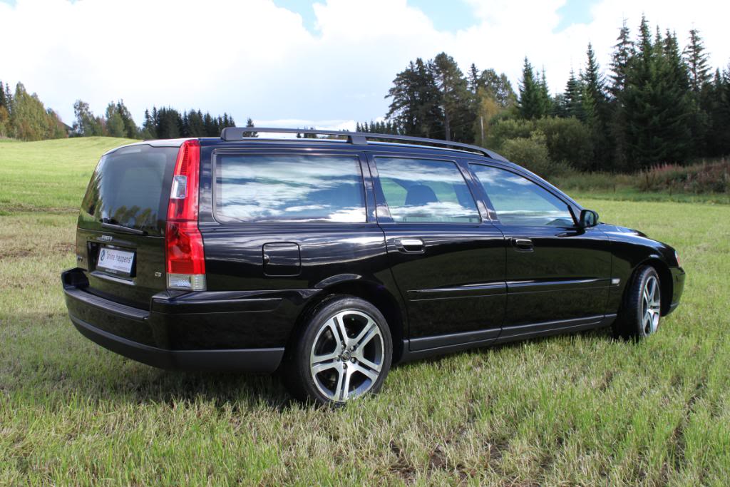

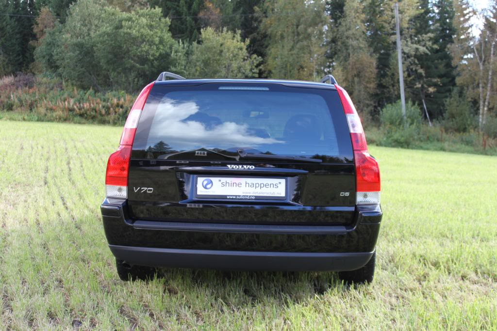

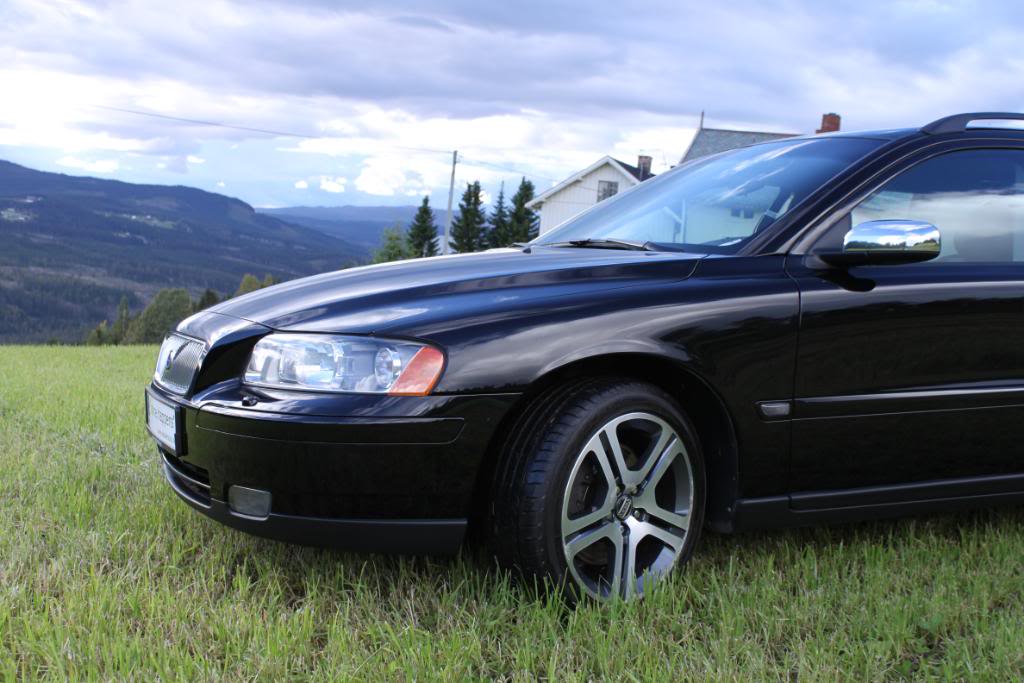

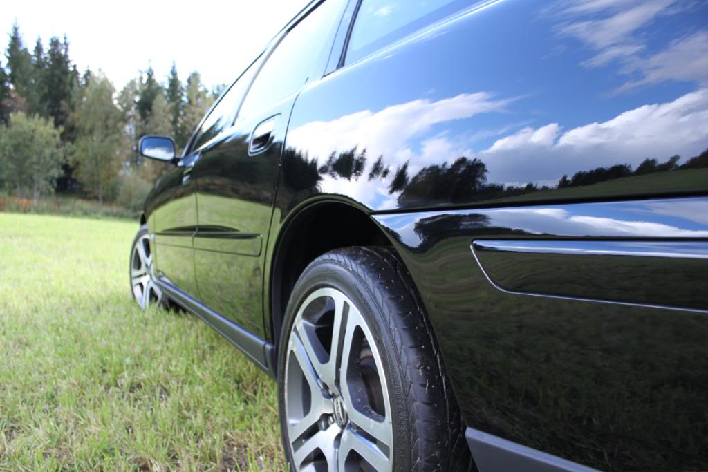

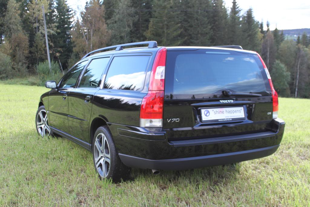

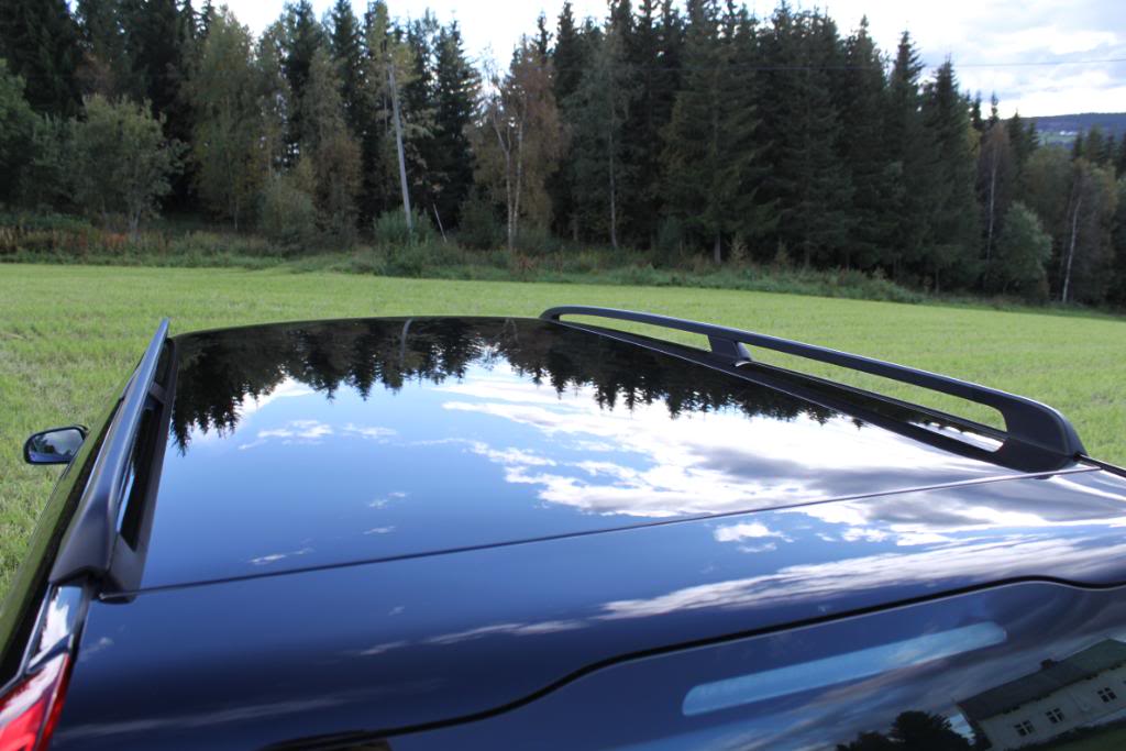

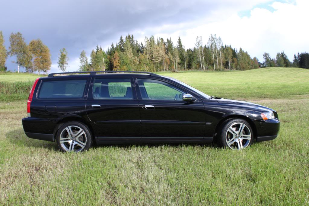

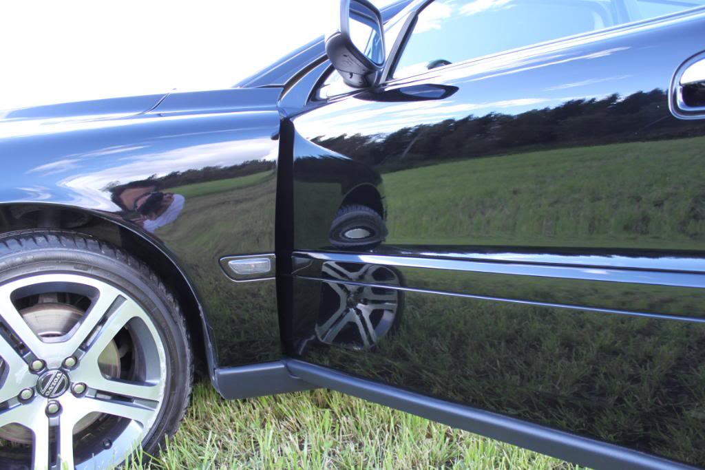

Ble ikke så mange bilder denne gangen, så da var det bare ferdigbildene som gjenstår. Selfølgelig var det overskyet når jeg tok etterbildene, så det ble ingen bilder i sola desverre... Men den ble vist blank allikevel :)
Dette er og blir en ”1-stegs” jobb, så det er fortsatt igjen en del, noe jeg ergrer meg over at eier ikke ville kvitte seg med. Men det får være grenser for hvor mye veldedighetsarbeid jeg tar på meg…
Det ble uansett mye bedre, blankere, glattere og bilen er nok en god del lettere å holde ren når vinteren kommer også.
