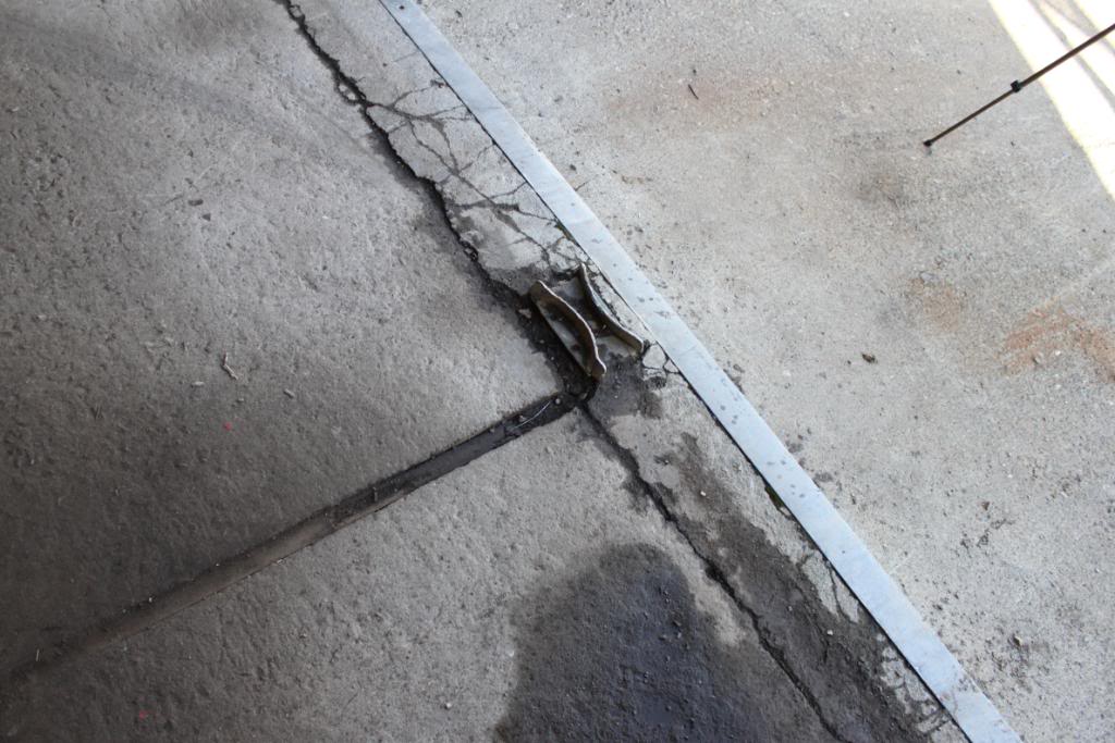

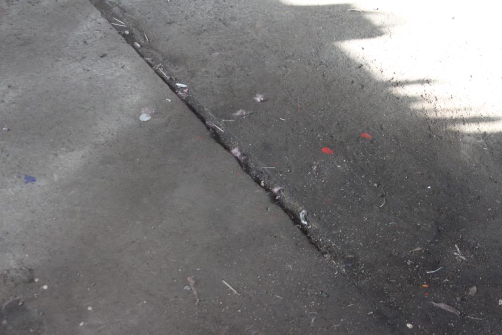

Både jeg og fattern er litt hypp på å gi verkstedet litt diverse oppgraderinger, bl.a gulvet.
Det vi er ute etter er å få et gulv som er jevnere enn det er nå og gjerne få litt helling på det slik at det kan gå an å f.eks vaske biler med ONR der om vinteren. Gulvet er også nødt til å være sterkt nok til at det ikke blir ødelagt om det blir kjørt med traktor der inne (muligens også med kjettinger). Nå er det bare betonggulv som er veldig ruglete, og vanskelig å holde ordentlig rent. For min del kan jeg egentlig ikke miste en eneste MF klut i gulvet uten at den må kastes, da den er full av flis og/eller metallspon. Hadde vært så mye enklere om du bare kunne dra over gulvet med en svaber å få det så og si strøkent.
Legger ved noen bilder av det nåværende gulvet.
Som dere ser er det også en del sprekker som må fylles. Vil selvfølgelig at det skal bli billigst mulig, og trenger ikke å være noe "fancy" opplegg, bare det funker og holder en stund.

Må vel bare støpe opp fall der. lage et sluk og så male over med epoxy...

2 passe store armeringsmatter, ei rist innom døra, 2-3 kubikk hvit betong levert med tele.renne,
så stikker du en tur til Lillehammer og spør Betongmann om de har ei kanne med Ashford til overs som holder på å gå ut.
Spray på rett etter du har støpt og puss puss puss til du ser det skitne ansiktet ditt i betongen.
Så slipper du noe ekstra arbeid med maling, som ikke liker traktor med kjetting...
Skal du ha løftebukk pigger du opp en firkant under hver søyle og armerer og setter i bolter før du støper.
Totalpris om du gjør alt sjøl? Tja, 5-6 lapper.

Du kan og vil få noen merker i betongen, spesielt med piggkjetting, men i motsetning til epoxymaling som kun er ett toppdekke,
trekker Ashford ned i betongen ett stykke og derfor vil ikke betongen flasse og støve som når malingen er borte.
Hvor mye det vil bygge kommer an på hvor tykt du vil ha det og betongkvalitet.
Ville gått for 50 mm minimum ved døra og gått oppover bakover for å fall.
Av betong ville jeg valgt B30 eller helst B35, 16 mm, 25-50% redusert steinmengde og hvit sement.
Lommeboka bestemmer. ;)
Bedre kvalitet på betong jo bedre resultat.
