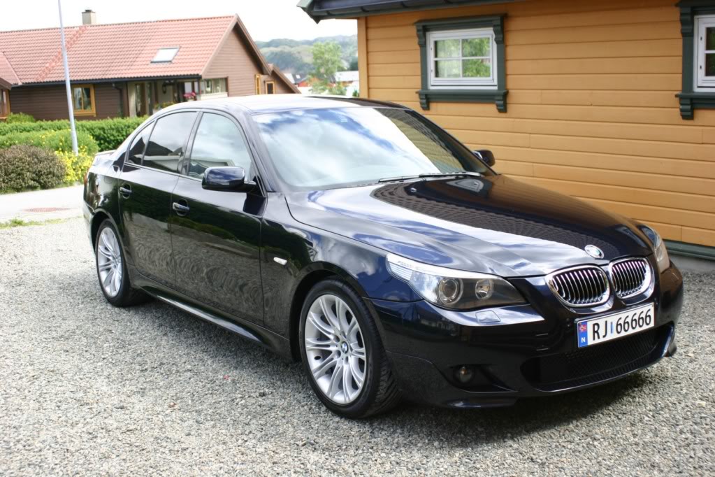

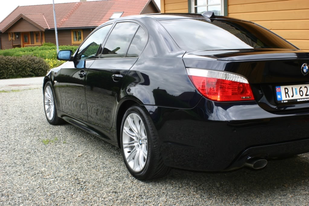

Da var det tid for en ny bil i garasjen. Denne gang en BMW 520D E60 i fargen Carbonsort. Noe mangelfull bildedokumentasjon av deler av prosessen men tar med det jeg har :)

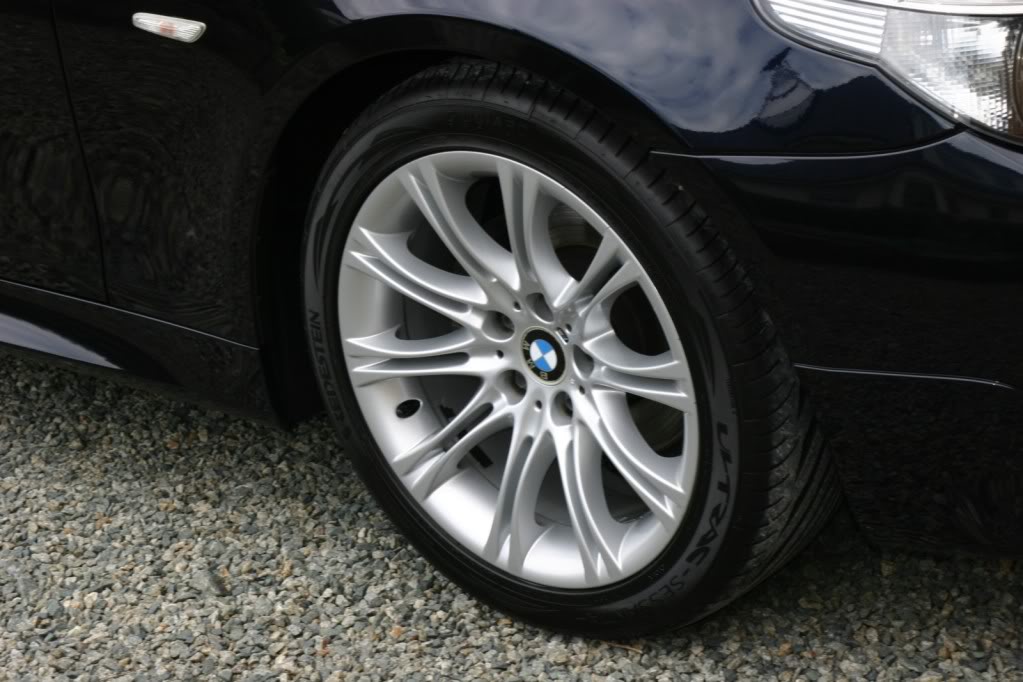

Ved ankomst

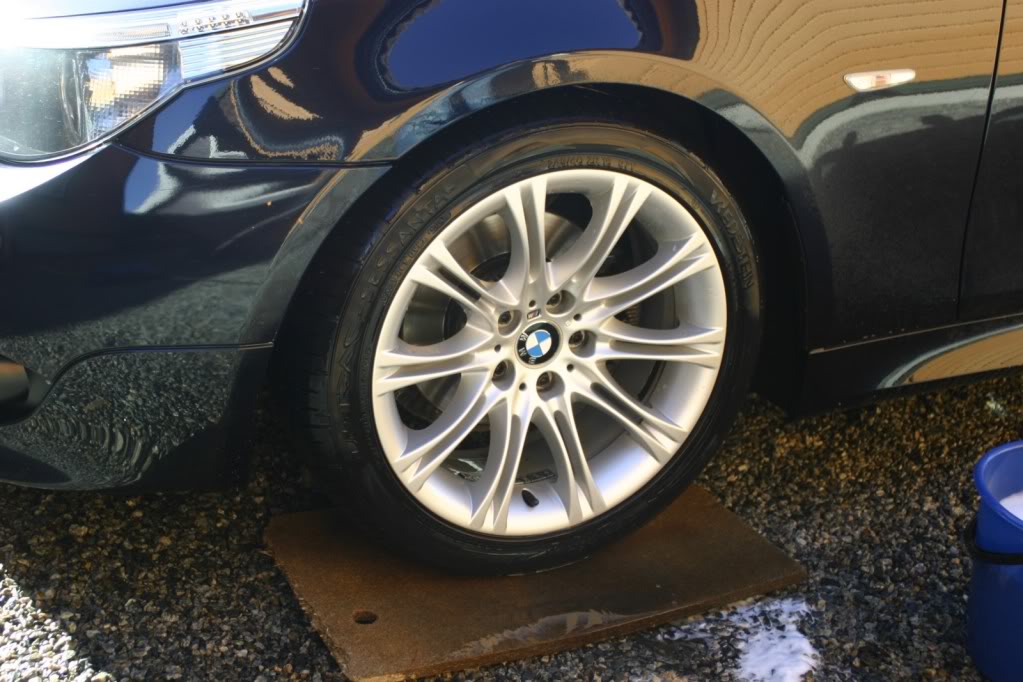

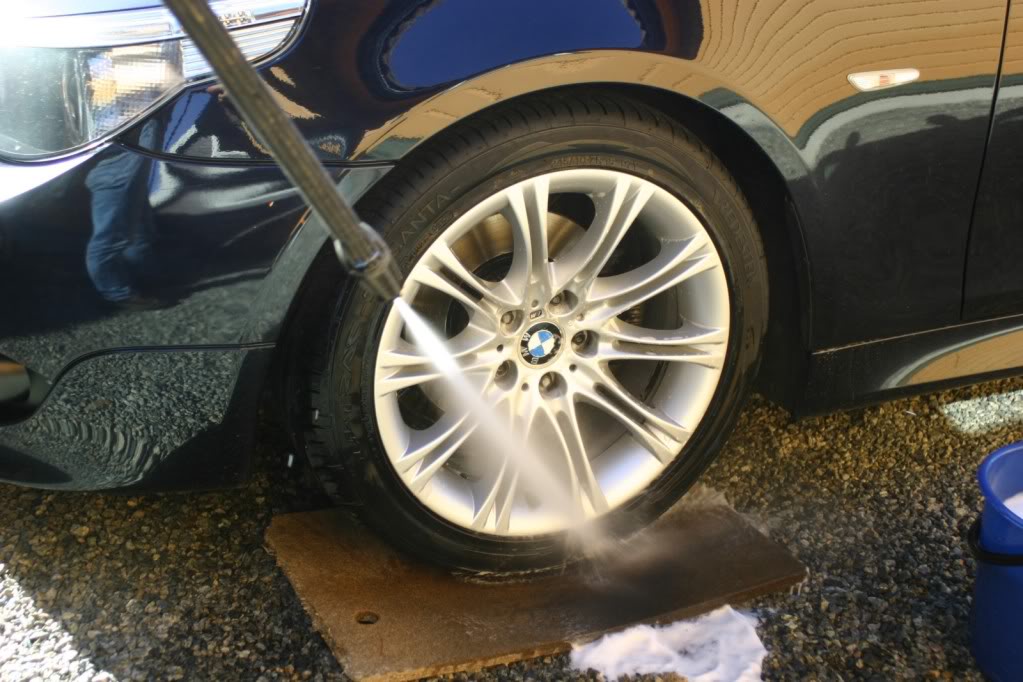

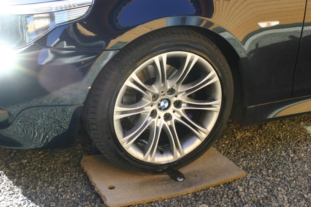

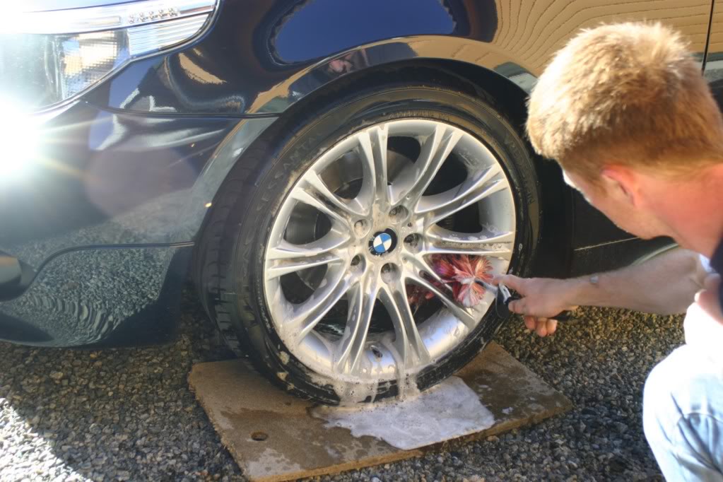

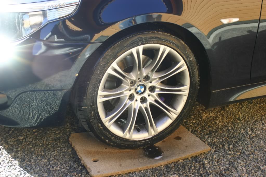

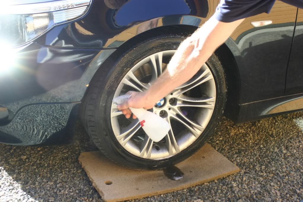

Starta med å vaske felger. Var veldig skitne og vanskelig å få rene. Brukte Espuma 1:5, prickbort og
Sticky wheel gel 1:1.
Espuma 1:5 på felger
Surfex HD 1:6 på dekk

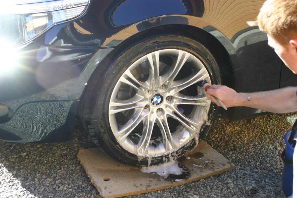

jobbe inn med felgkost fra swissvax
så EZ felgbørste
Deretter avspyling.

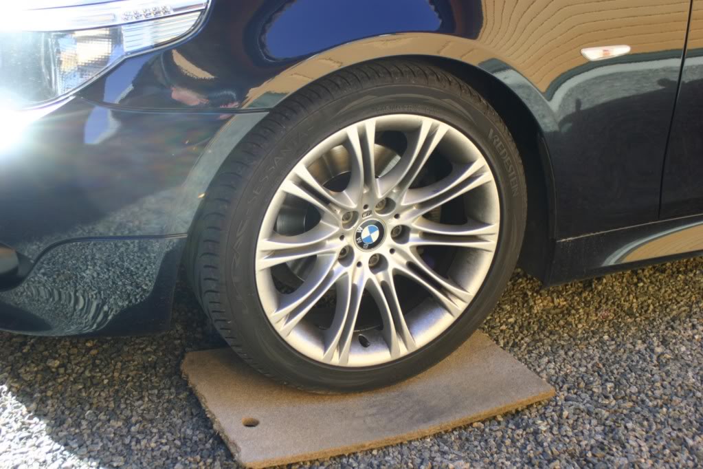

Tilsynelatende rent ved første øyekast men en del flekker igen på innsiden og bak eikene. Tok som nevnt noen runder med prickbort, en runde med Sticky wheel gel uten merkbar forbedring. Skulle nok vert demontert og clayet for å få de 100%.

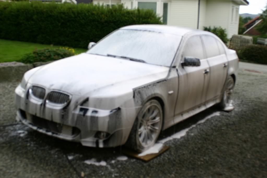

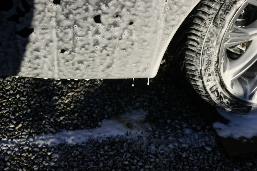

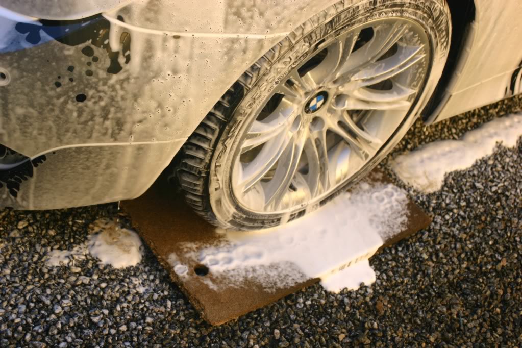

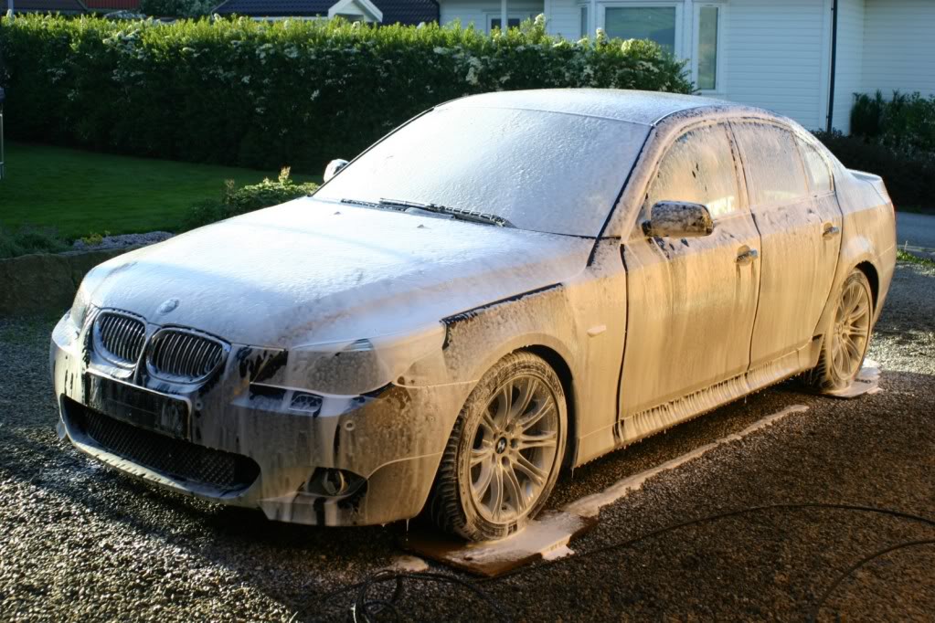

Så var det resten av bilen. Bilen hadde stått ute og det var litt sol på ene siden. Var bittelitt varm på noen paneler så jeg spylte over disse med kaldt vann. La så på Prickbort på nedre paneler og etter litt virketid la jeg på et lag med skum ca 3cm OPW og 1cm maxi suds. Skumma bra og hang godt på. Tok også med seg en god del dritt.
Spylte av. La deretter på et lag med Surfex 1;6 over hele bilen etterfulgt av 1 lag med skum med maxi suds og Nxt. Spylte av igjen. La på et lag med skum og begynte bøttevask med Nxt. 2Bøtte m/grit. Begynte å bli fornøyd og gikk over hele bilen med BH soft clay. Var lite dritt igjen bortsett fra helt nederst og bak. Merket også at det var mer igjen på den siden jeg måtte spyle før jeg la på prickbort. På ubehandlet bil må prickbort brukes på tørr overflate. Eller tar den ikke nok.

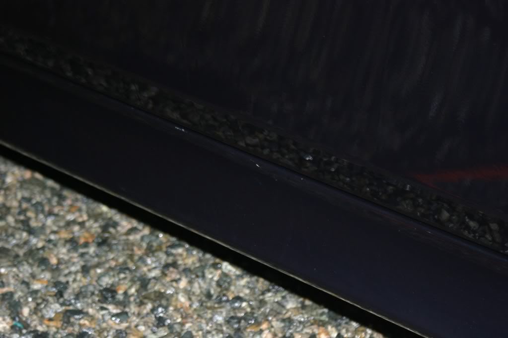

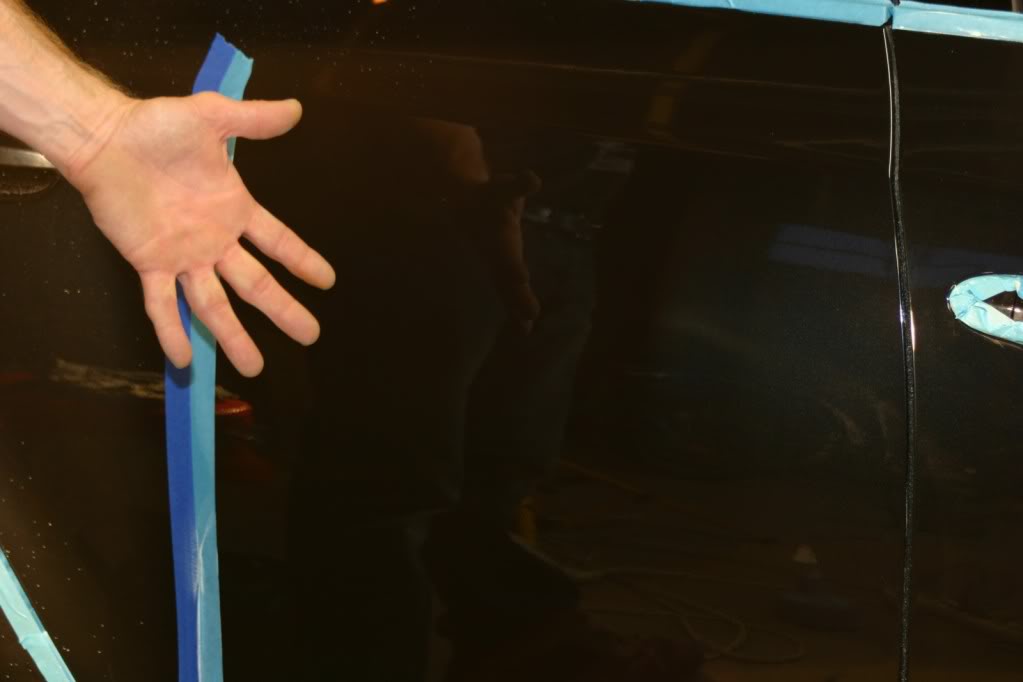

Et eller annet etter kanten på skilthoderen.

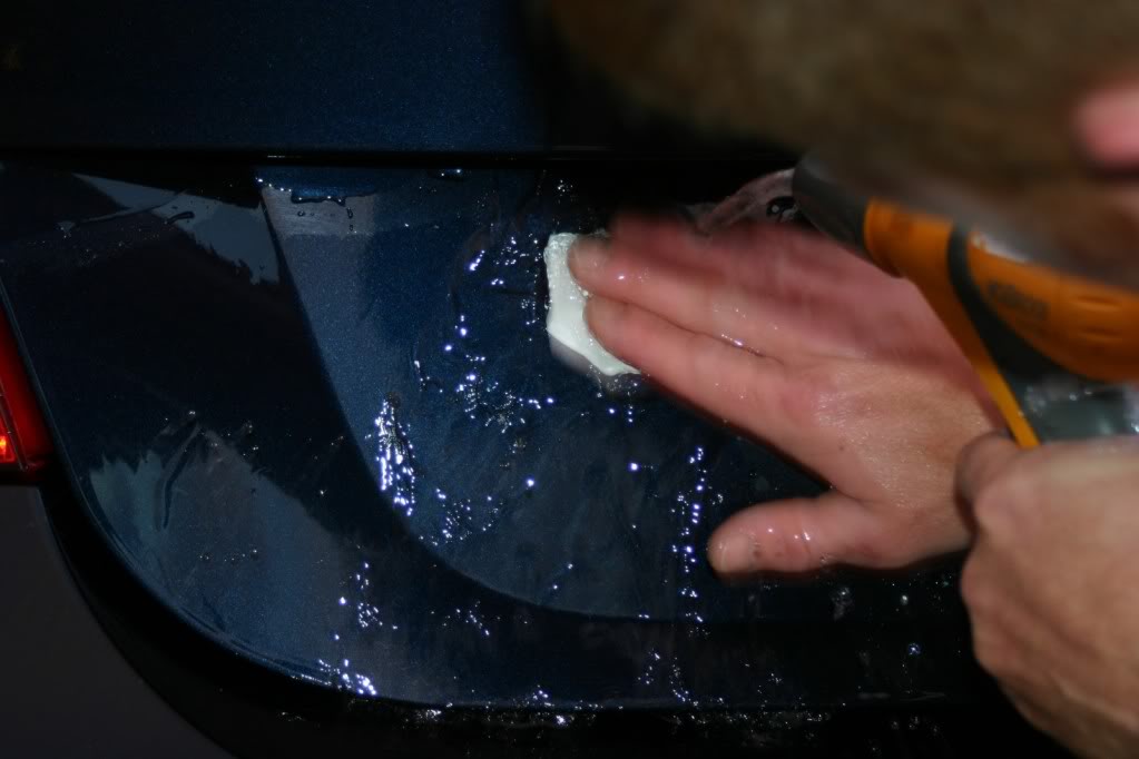

Gikk bort etter litt claying.
Noe som ligner på malingsflekk?
Nesten borte. Fikk det bort med litt mer gnikking, men glemte å ta bilde.

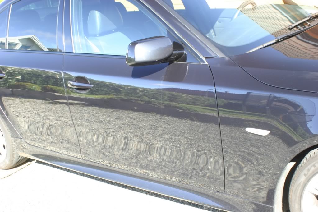

Så var det klar for inspeksjonsbilder.

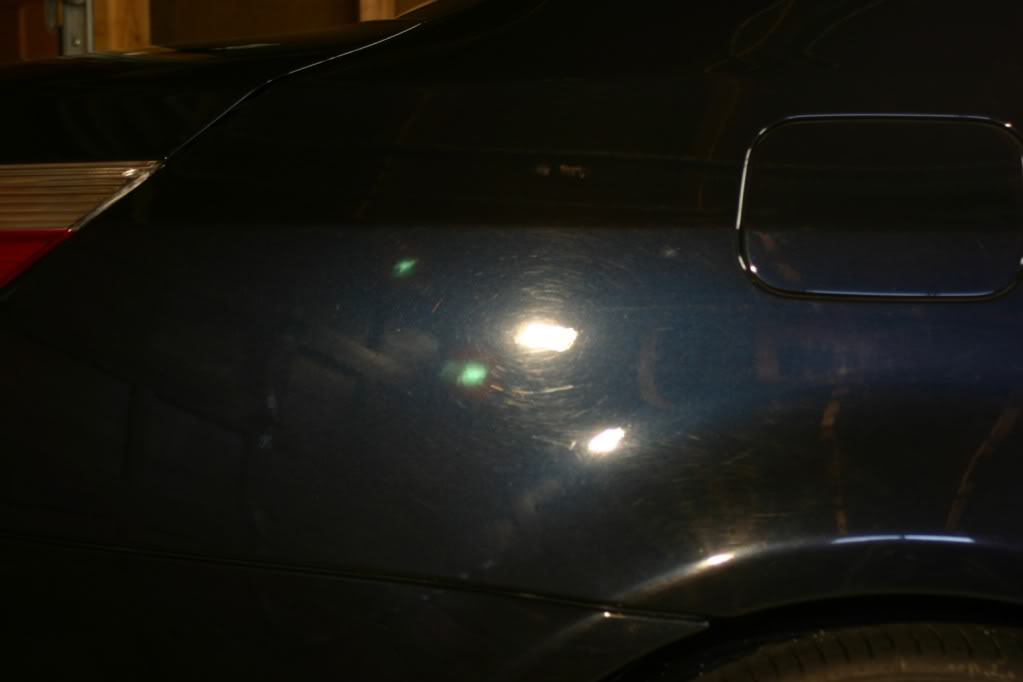

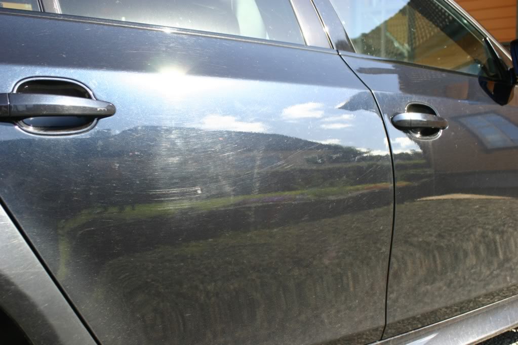

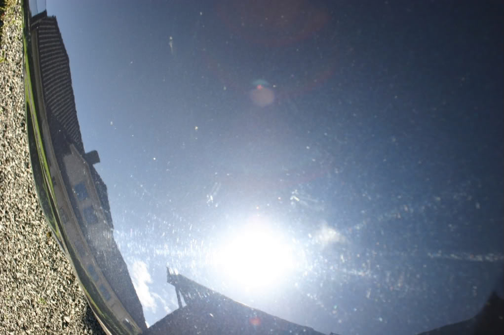

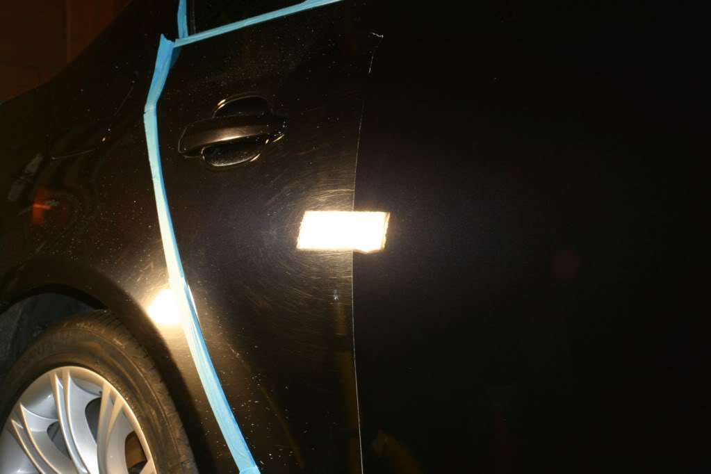

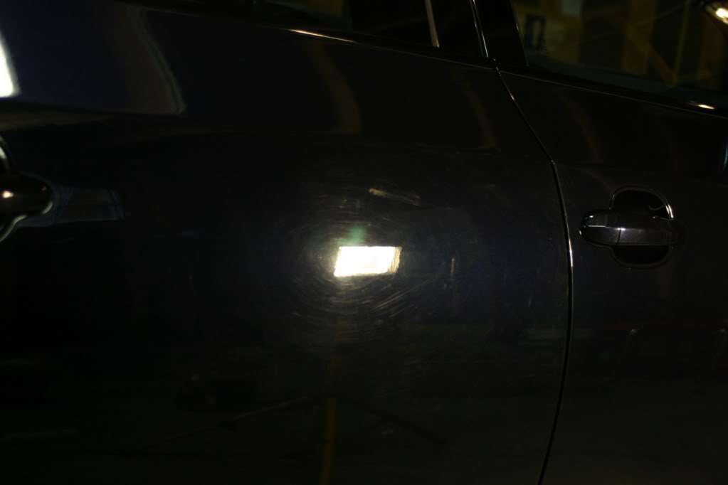

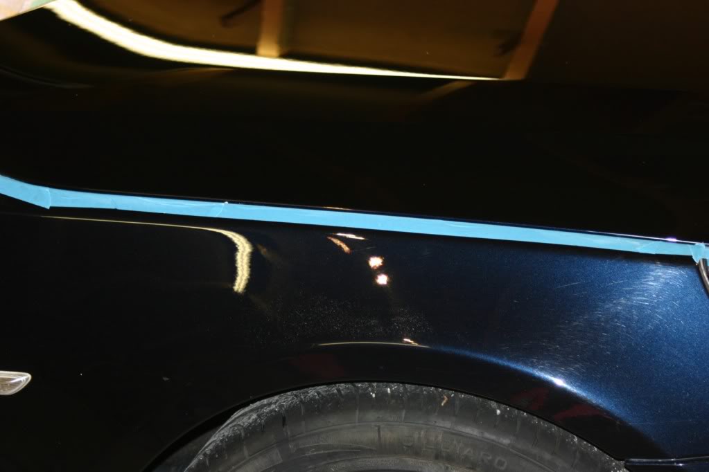

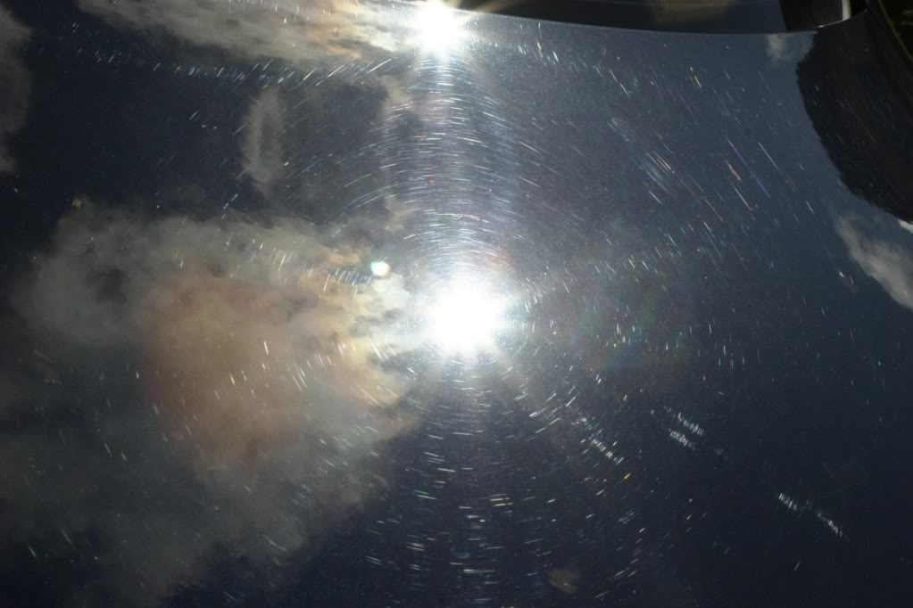

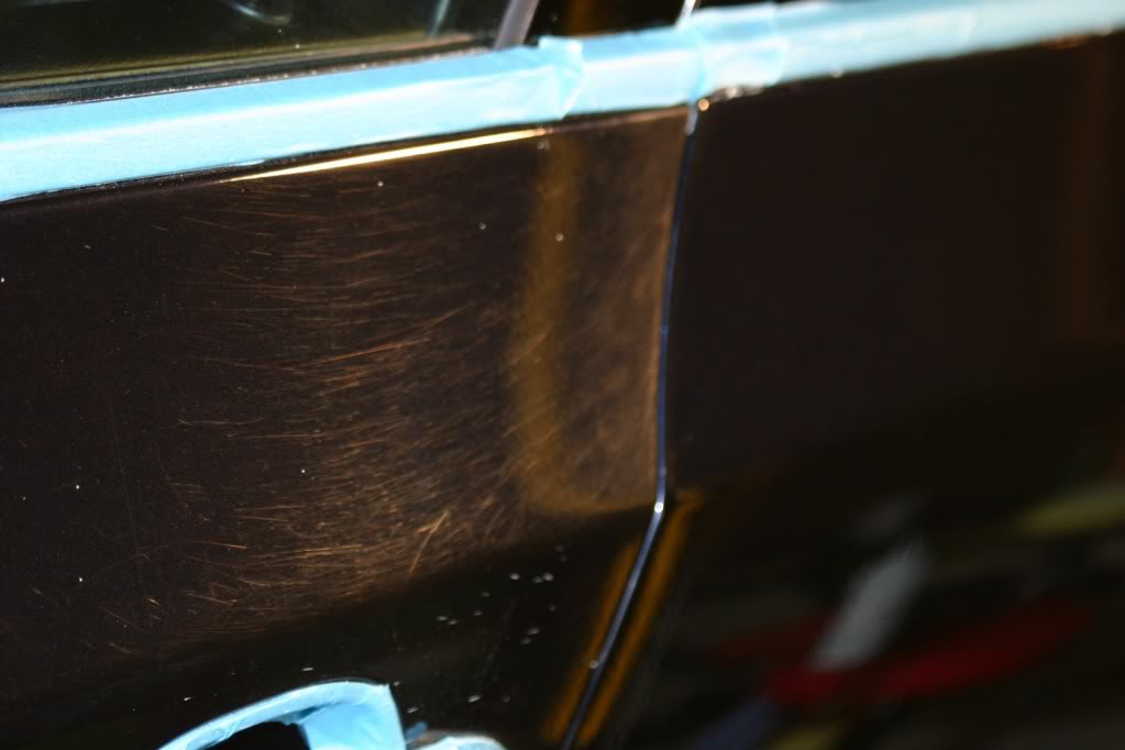

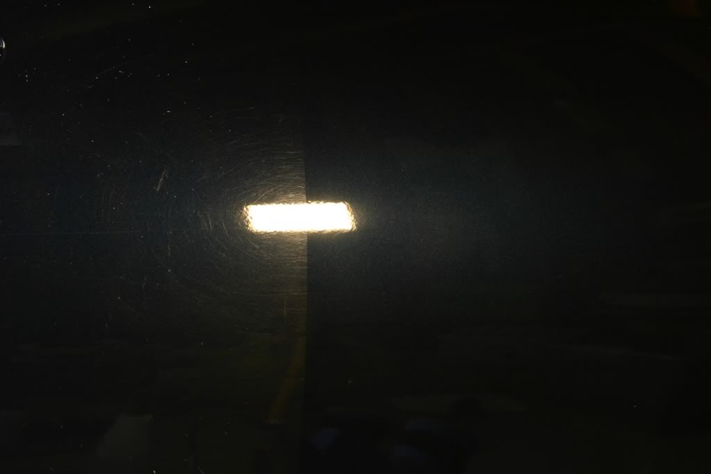

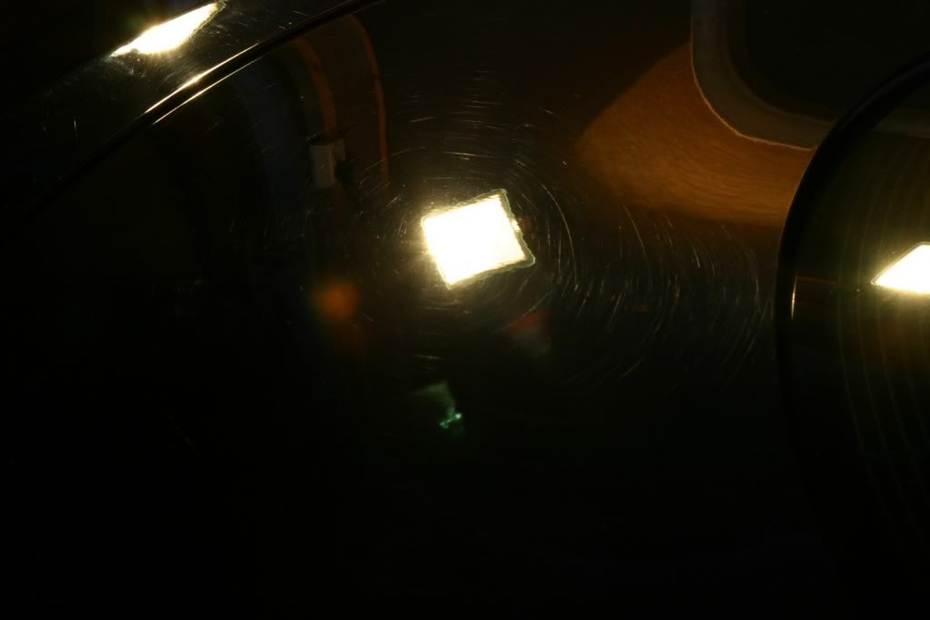

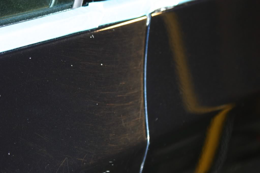

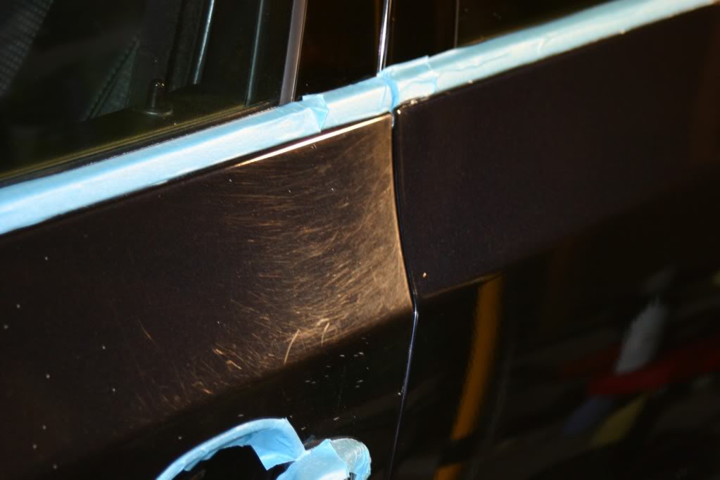

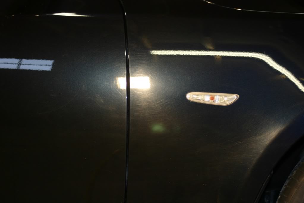

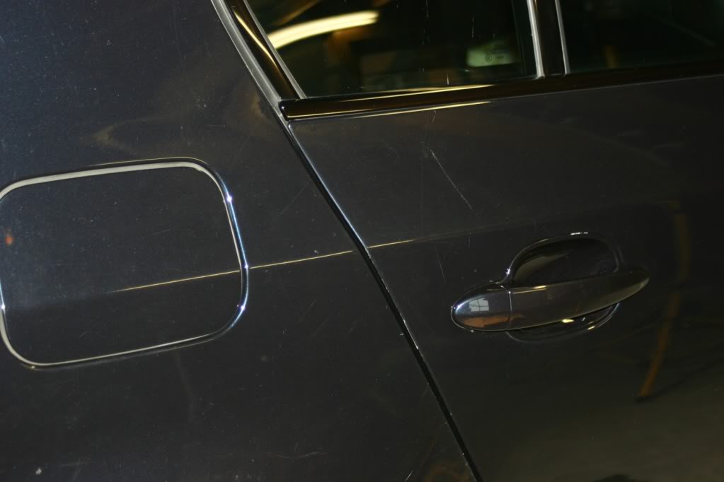

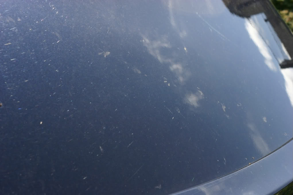

Mye RDS.

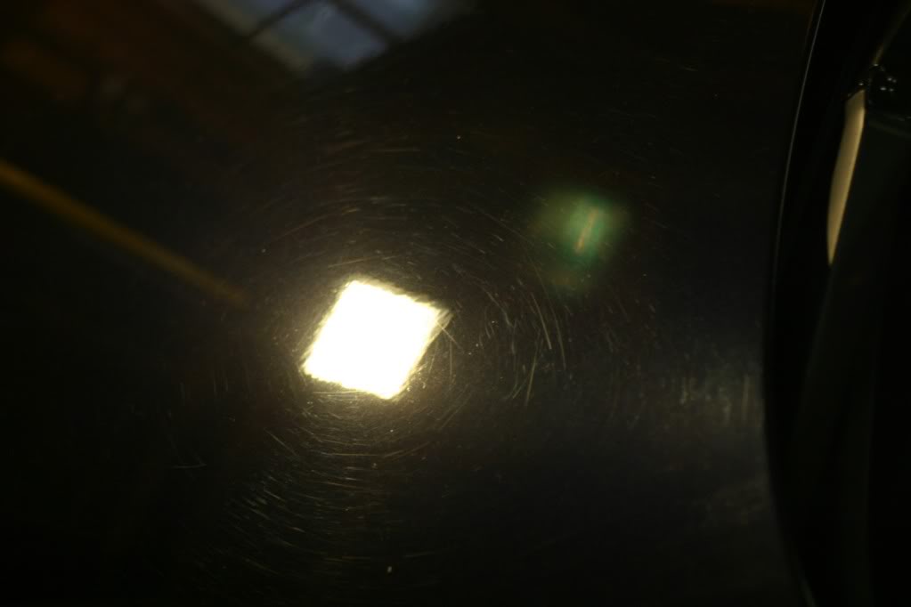

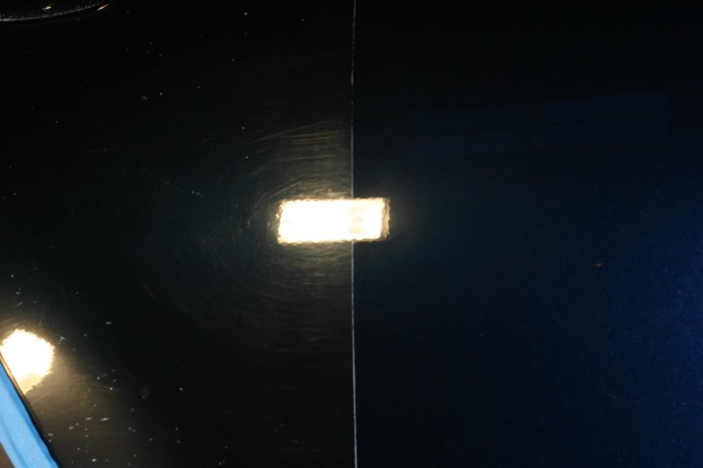

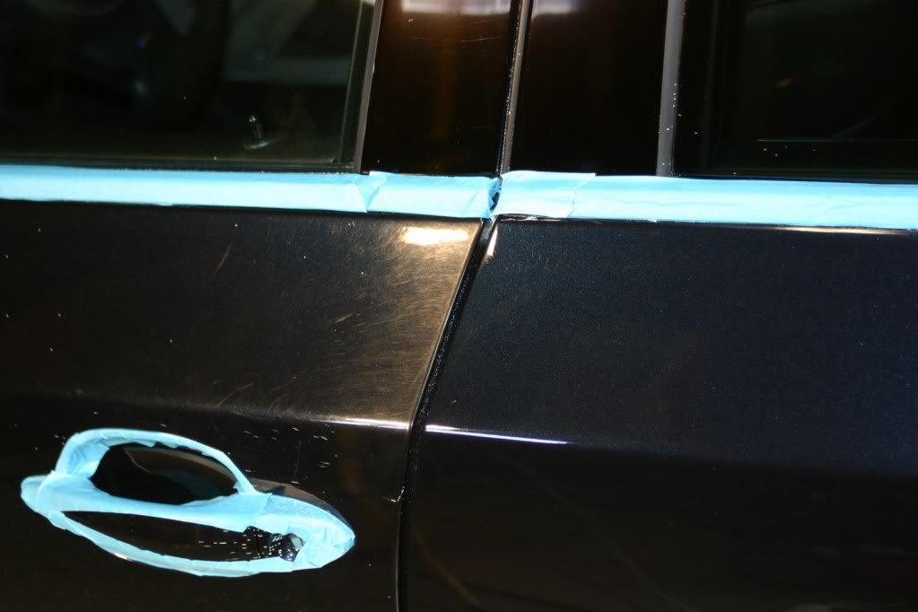

Og en del Swirls

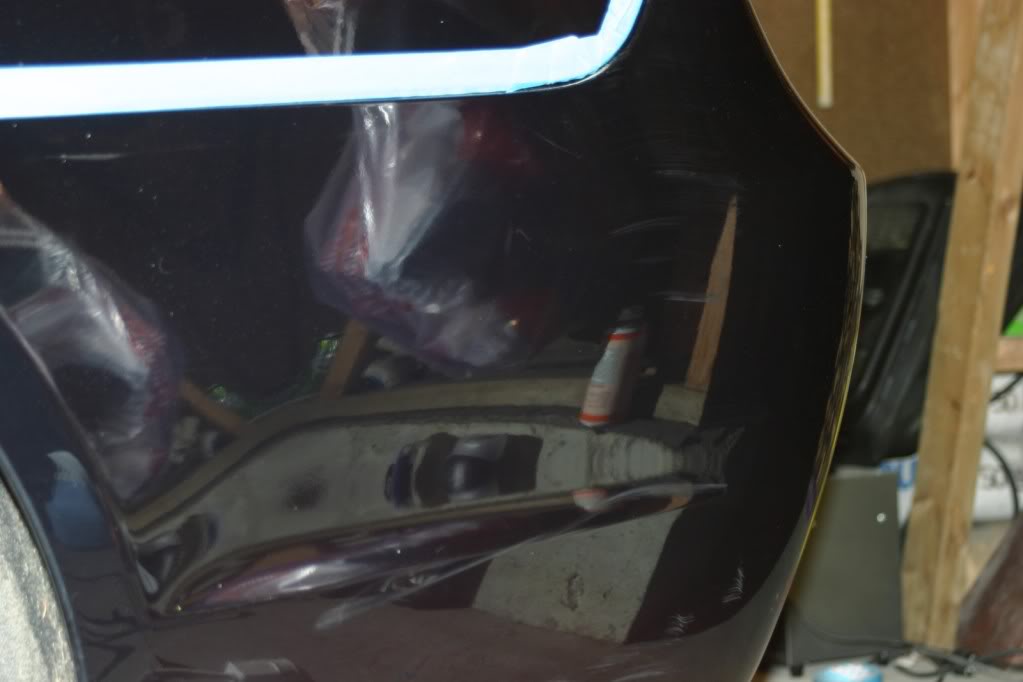

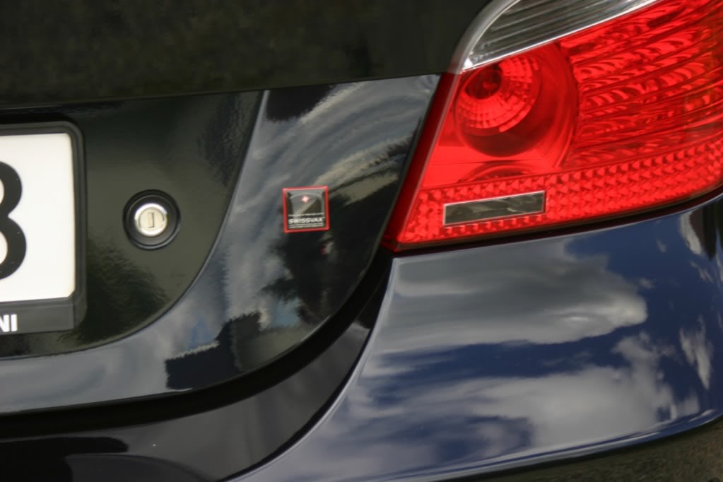

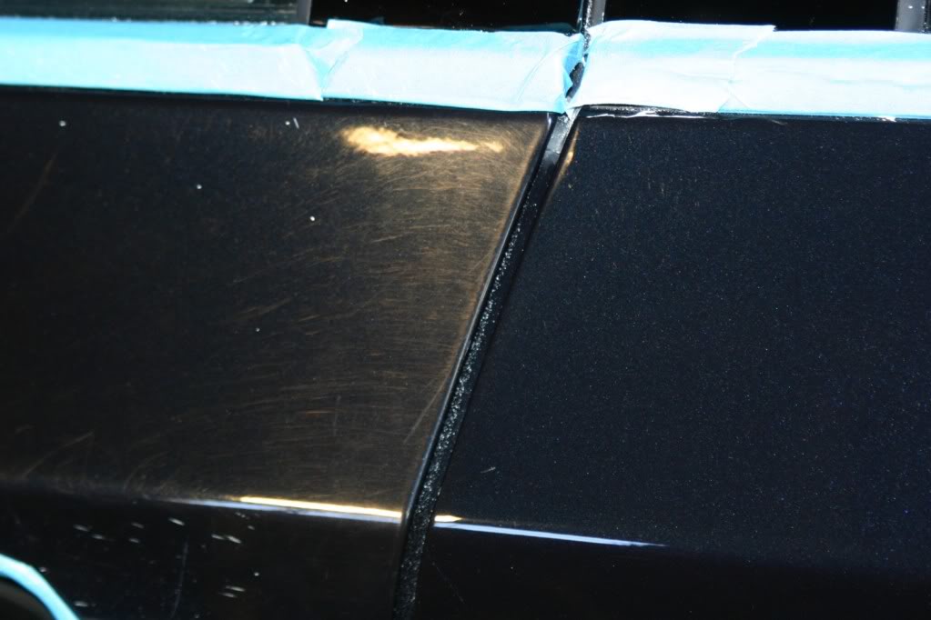

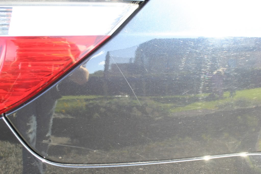

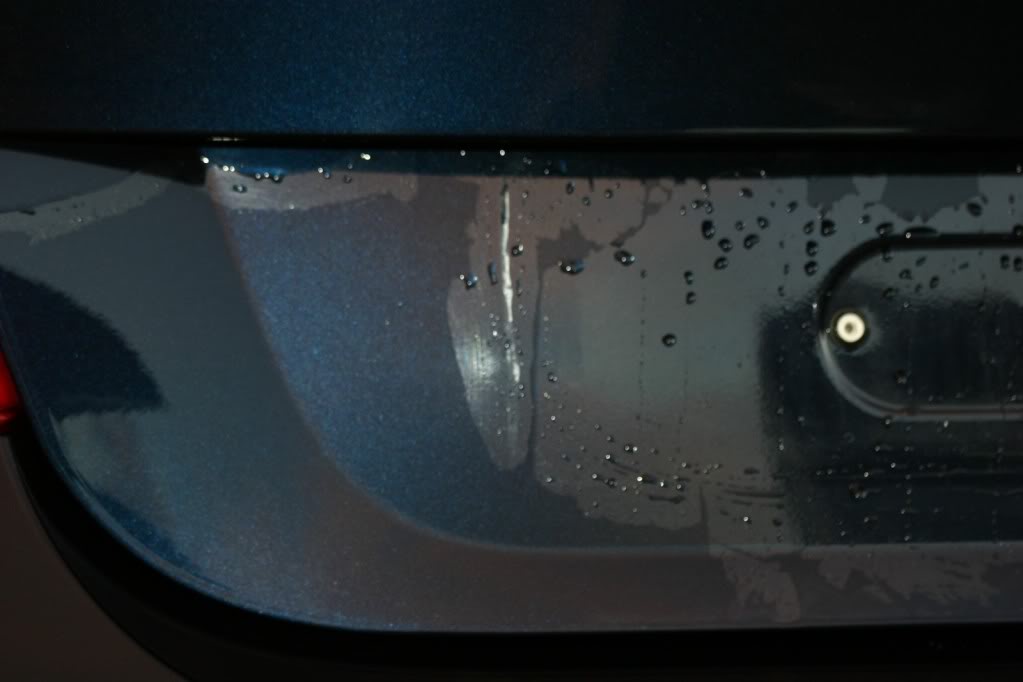

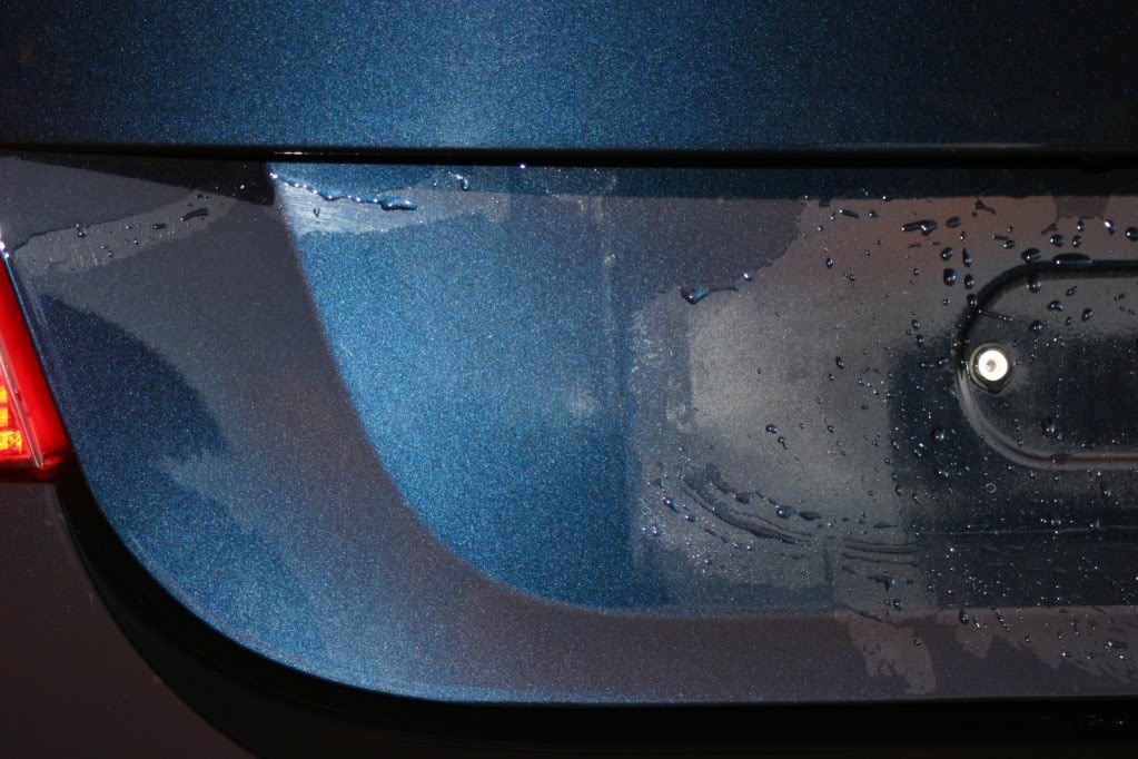

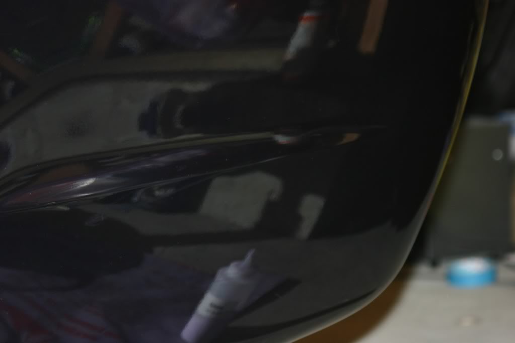

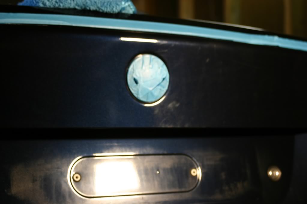

Bagasjeluke

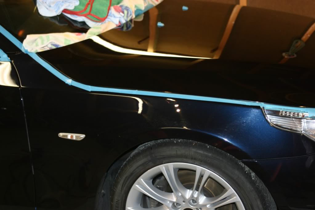

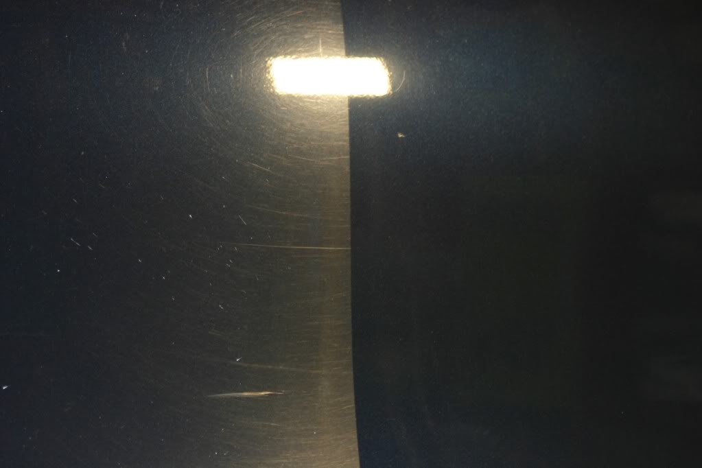

Panser

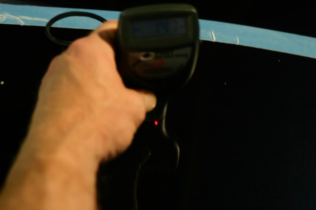

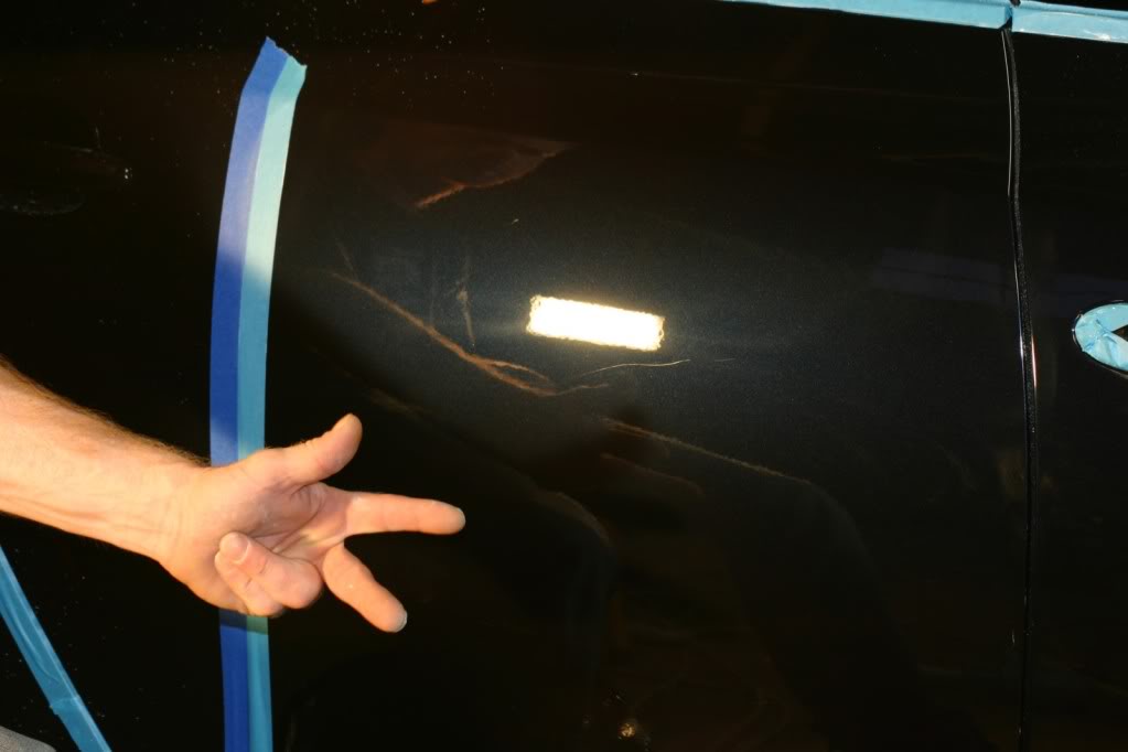

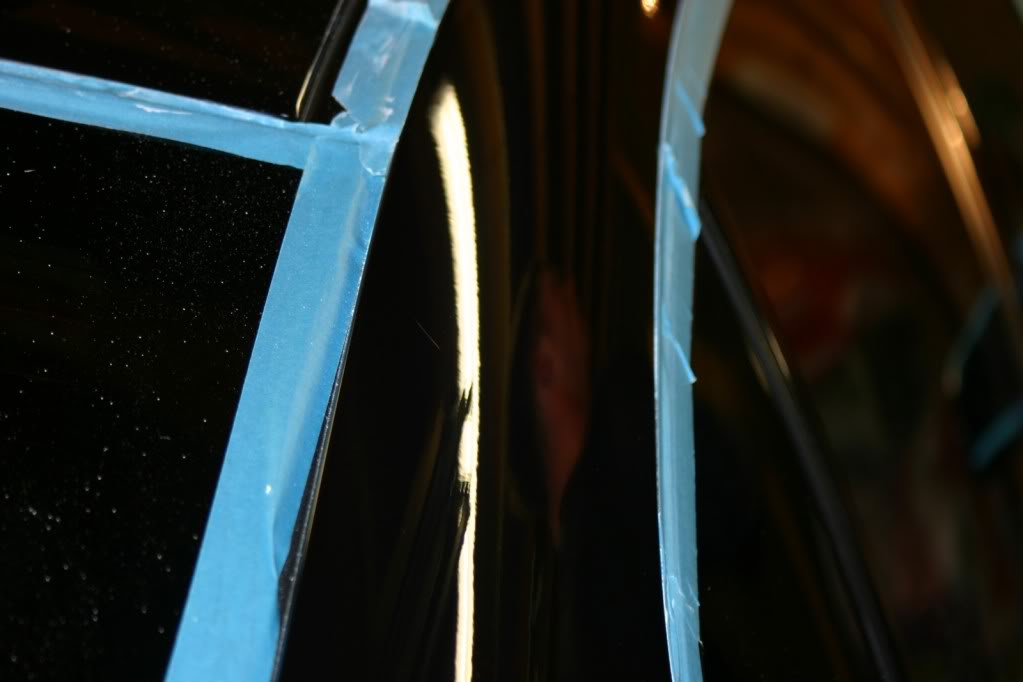

Etter litt kombo testing og lakkmålinger endte jeg opp med S03+ og gul Scholl. Fjernet ca 1-2my her på panseret.
Ved senere målinger ved kraftigere korrigering av dype RDS fjernet jeg vel mellom 3 og 5 my. Dybden lå jevnt over på mellom 145-160 my. Ned mot 125my nedre del av dørene på ene siden. Tok det litt roligere der og lot noen RDS være igjen. Ble dempet en god del da.

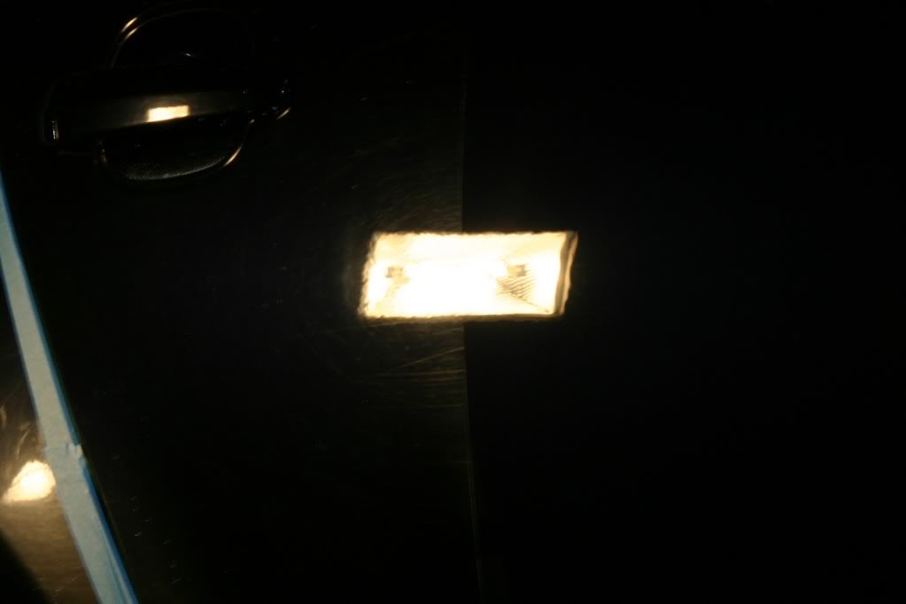

Kjøpte denne laserpennen fra Deal Extreme for en dollar eller 2. tapet fast av/på knapp for å få den til å lyse. Var bare å løsne tapen for å «skru av». Funka bra det.

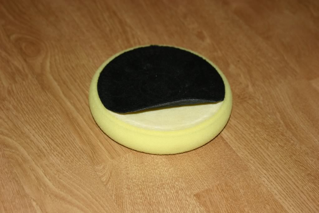

Prøvde også S03+ og ull. Gav tilsvarende resultat som gul Sholl pad men gul avsluttet noe bedre enn ull. Etter første dag og rengjøring av pads under springen med lunket vann og tørk i romtemp. Skjedde dette :angry:
Siden jeg bare hadde 1, ble det ull på resten av bilen.
Noen bilder fra korrigeringen:

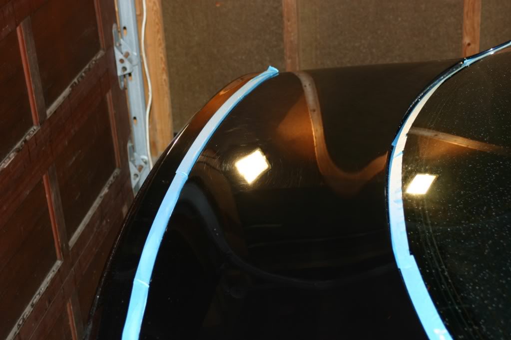

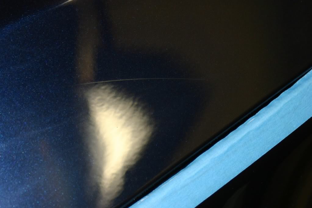

Starta med en dyp ripe på panser:

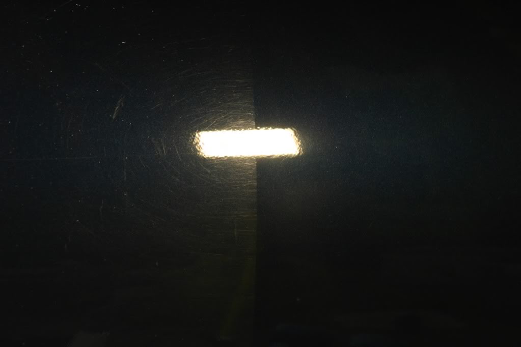

Etter 6-7 runder var den nesten usynlig men ikke heeeeelt borte.
Panser ferdig korrigert

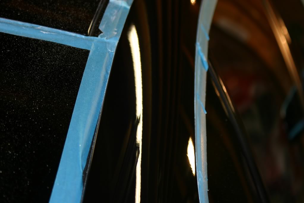

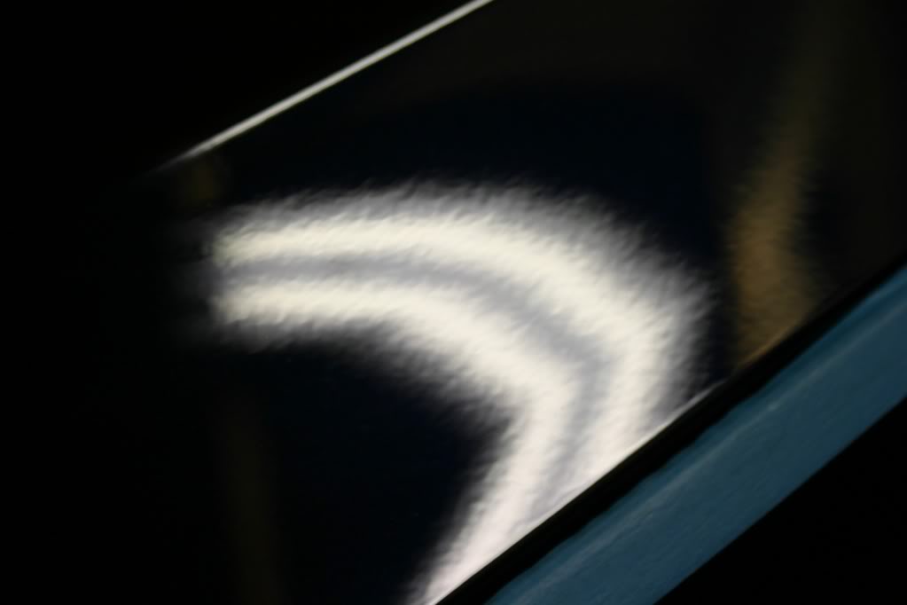

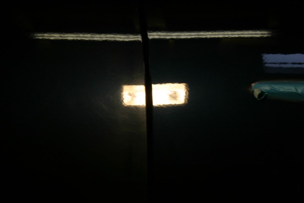

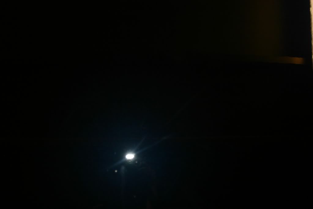

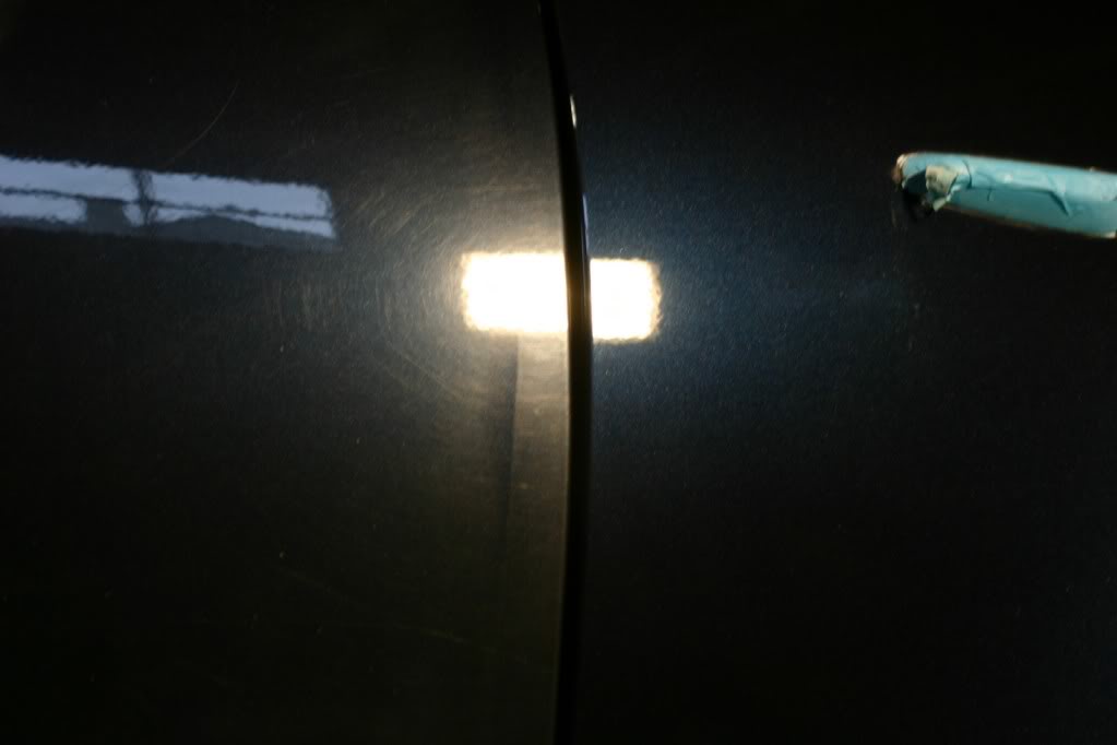

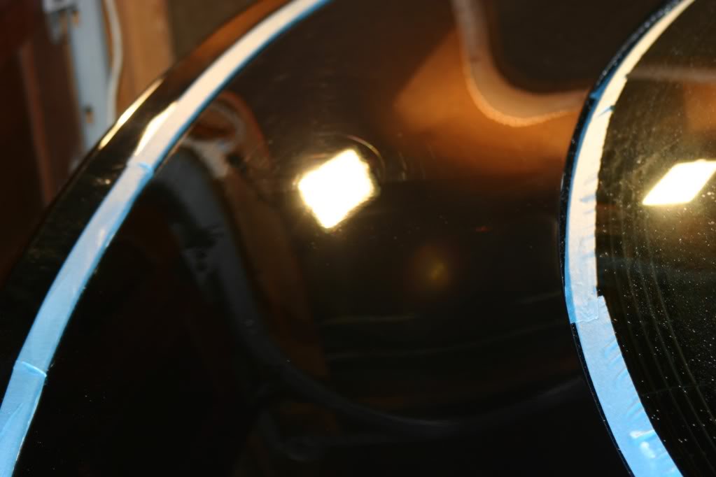

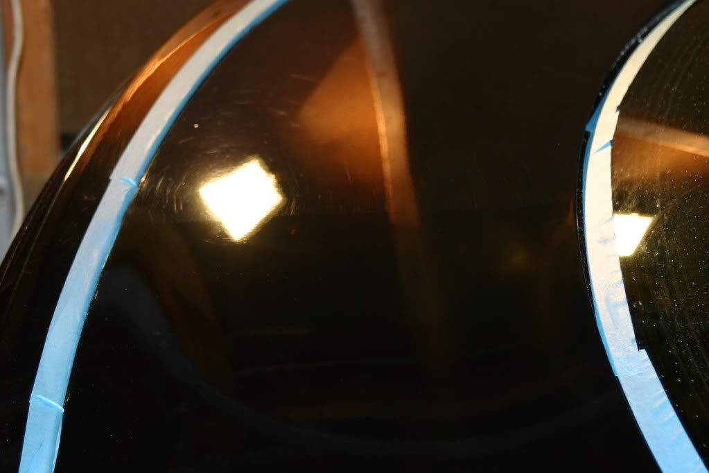

Litt holos
Hadde tenkt å prøve å fjerne dette med S40 og oransje scholl. Men siden den oransje scholl padsen har blitt oval og umulig å sentrere etter vask :(, gikk ikke det. Prøvde med S17 og blå uber. Funka det, men mangler stor blå uber. Siden jeg ikke ønsket å gå over hele bilen med spotpad falt valget på S17 med blå uber på Biltema DA. Etter wipedown med cf02 ble det holosfritt.

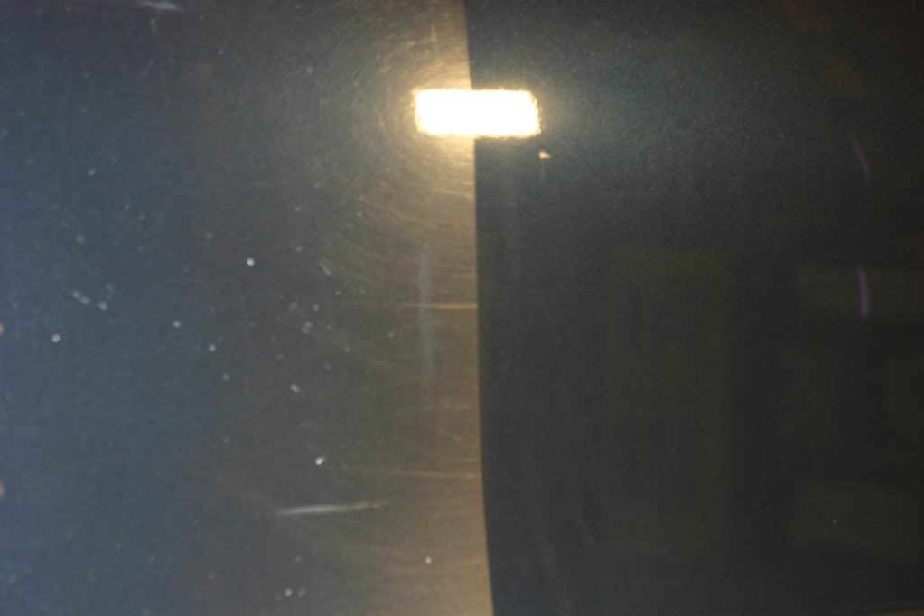

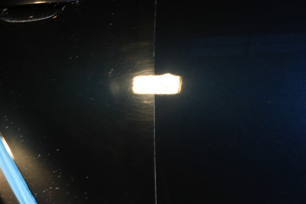

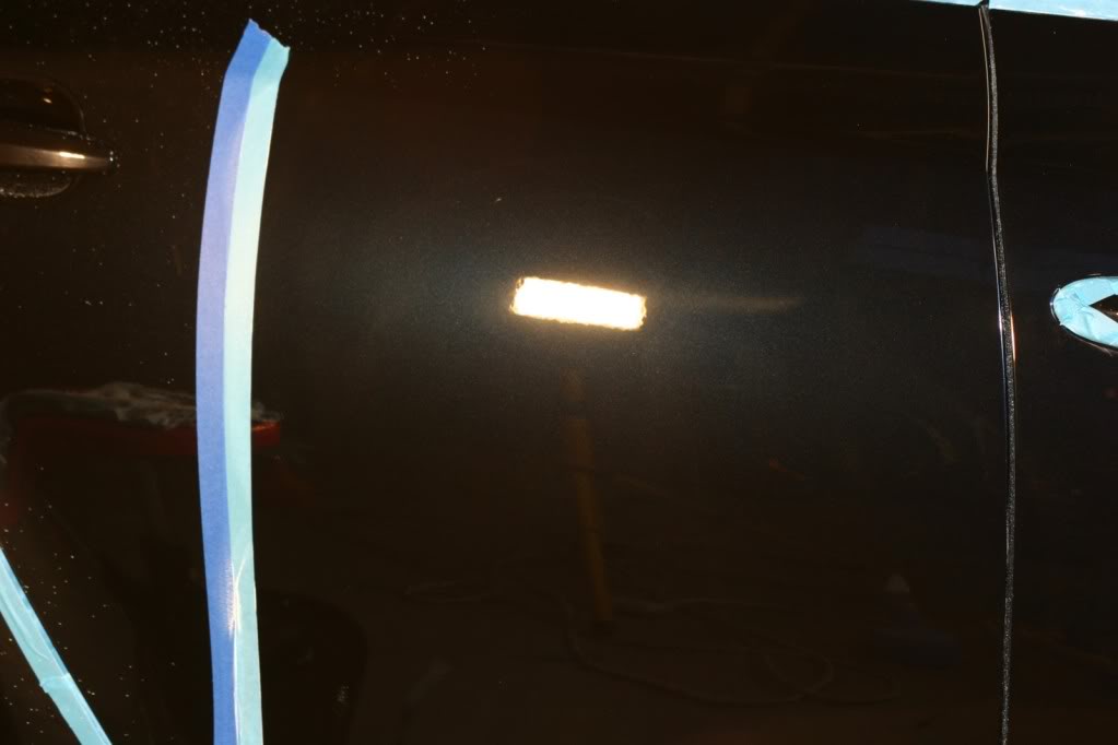

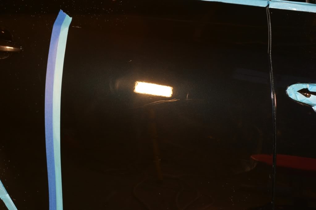

Noen 50/50s

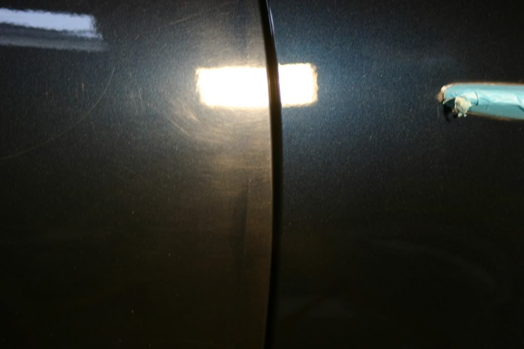

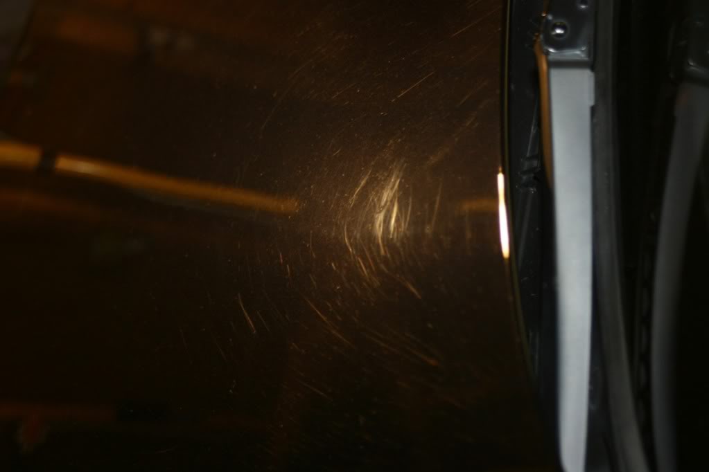

Fant denne ripen etter en runde med s03 og ull.
Etter 2 runder til var den ikke sylig på bilde. Etter 6 runder var den borte.

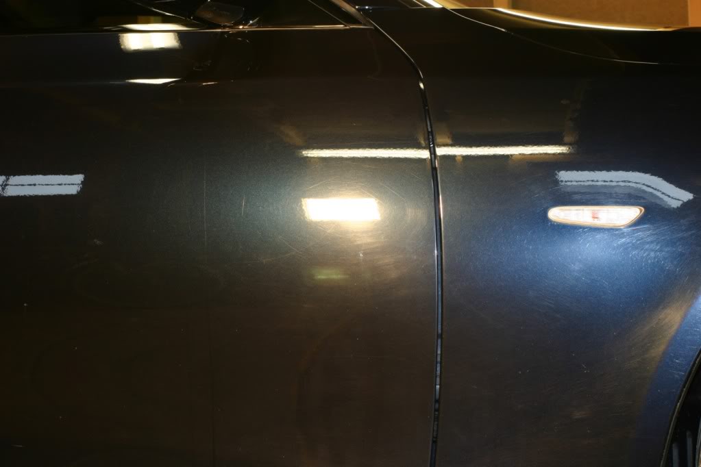

Mer 50/50
Ser det er igjen en ripe ved siden av lyset. Fjernet denne da jeg tok resten av panlelet.

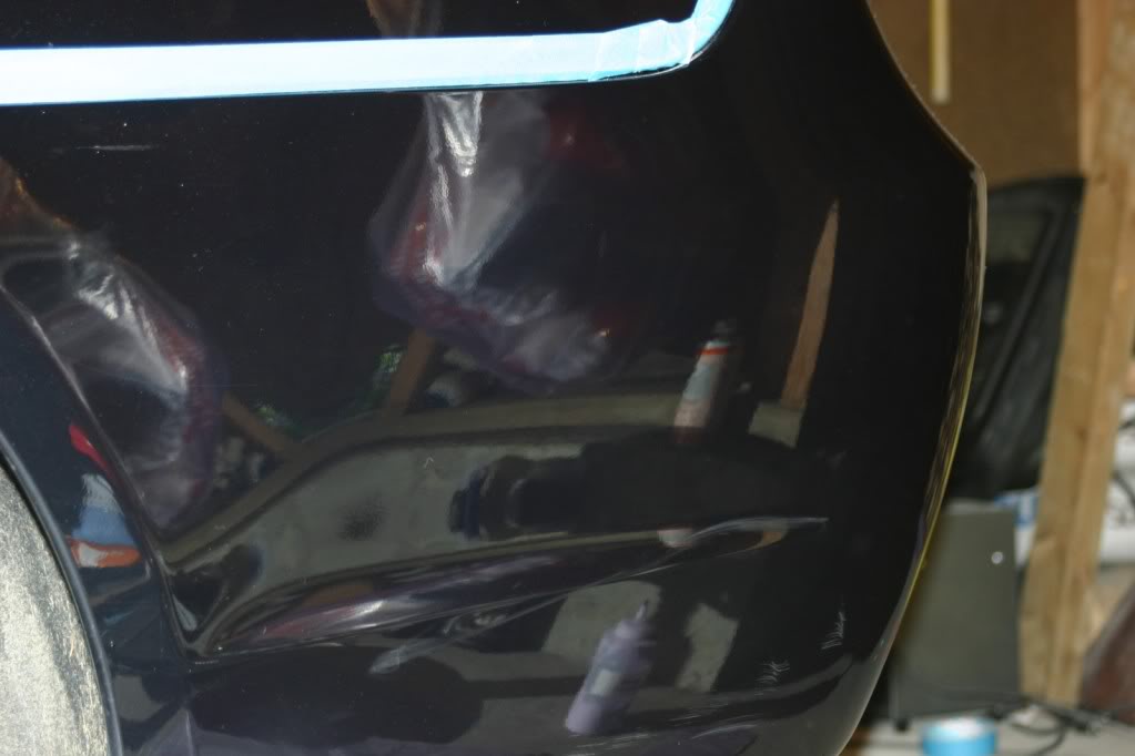

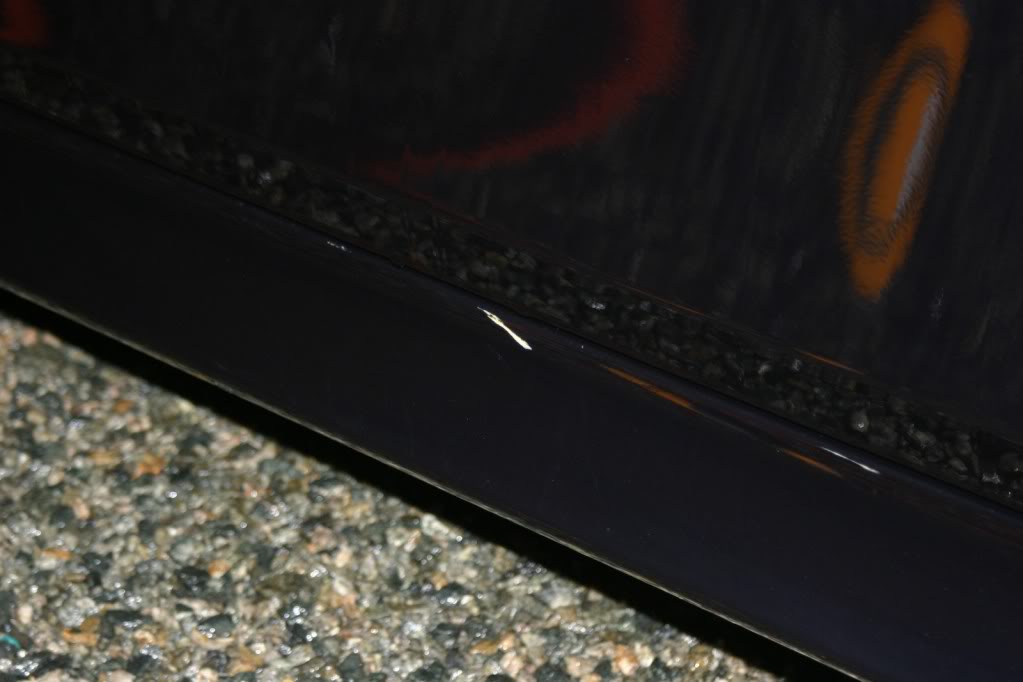

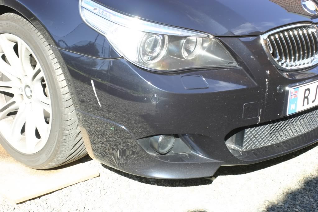

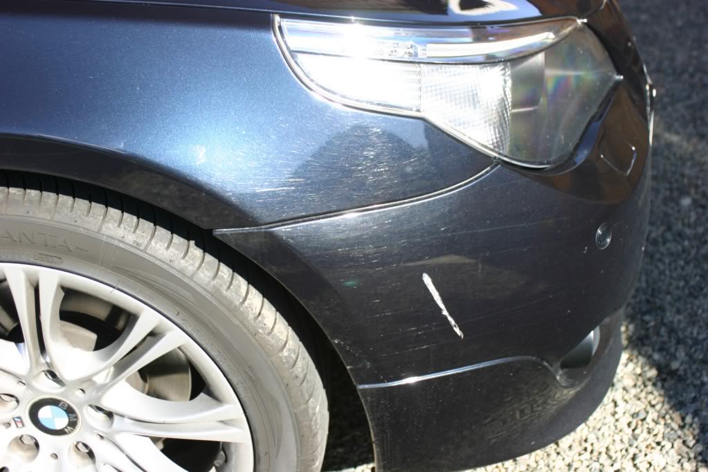

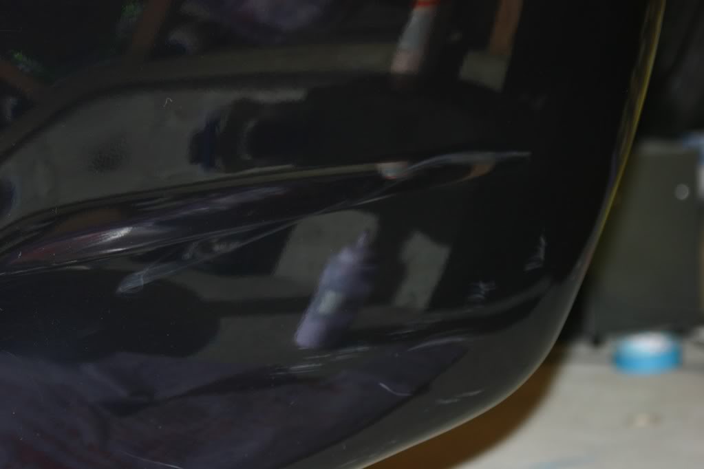

Noen stygge hvite riper på plasten
Betydelig redusert etter 6 runder. Brukte S17 og ull på alt av plast.
Samme på nedre del. Var noe dypere her så litt mer igjen. Har litt respekt for plast så turte ikke ta mer.

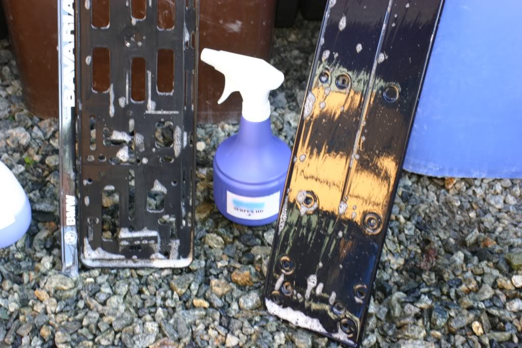

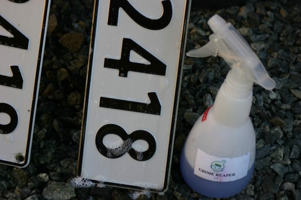

Skilt og skilthoder fikk også litt rengjøring.

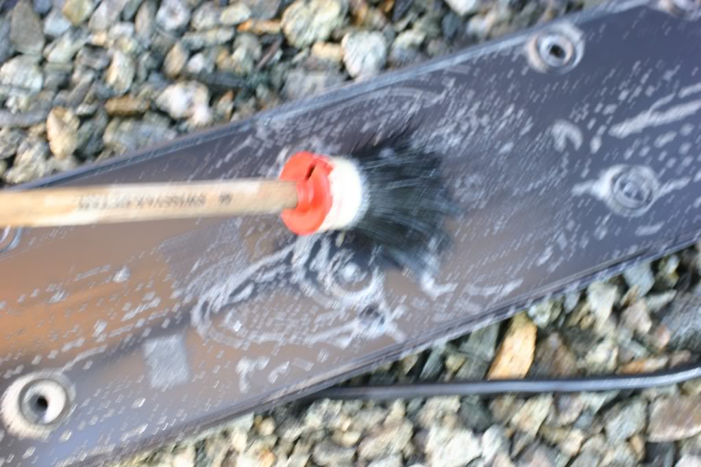

Grime Reaper 1:5 på skilt.
Surfex HD 1:2 på holdere
Jobbet inn med detailkost
Deretter spylt og vasket med Nxt og mitt.

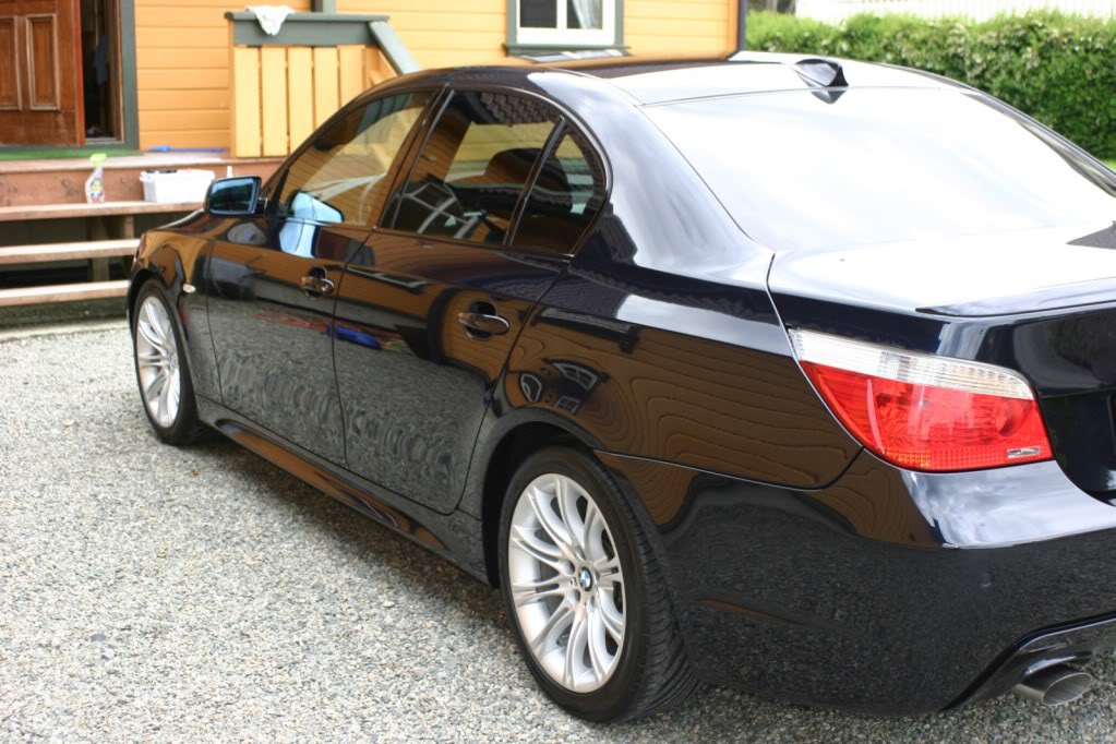

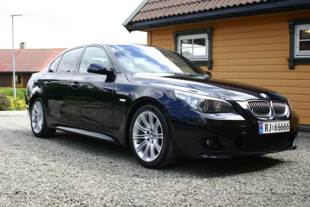

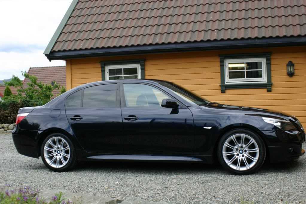

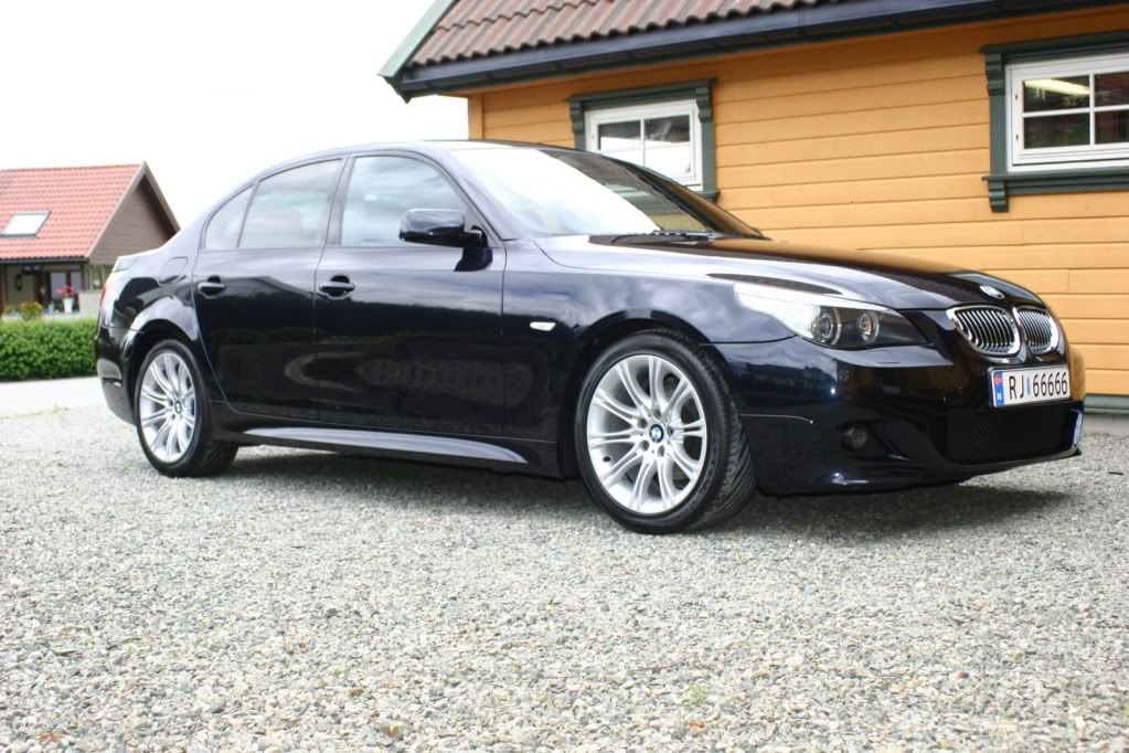

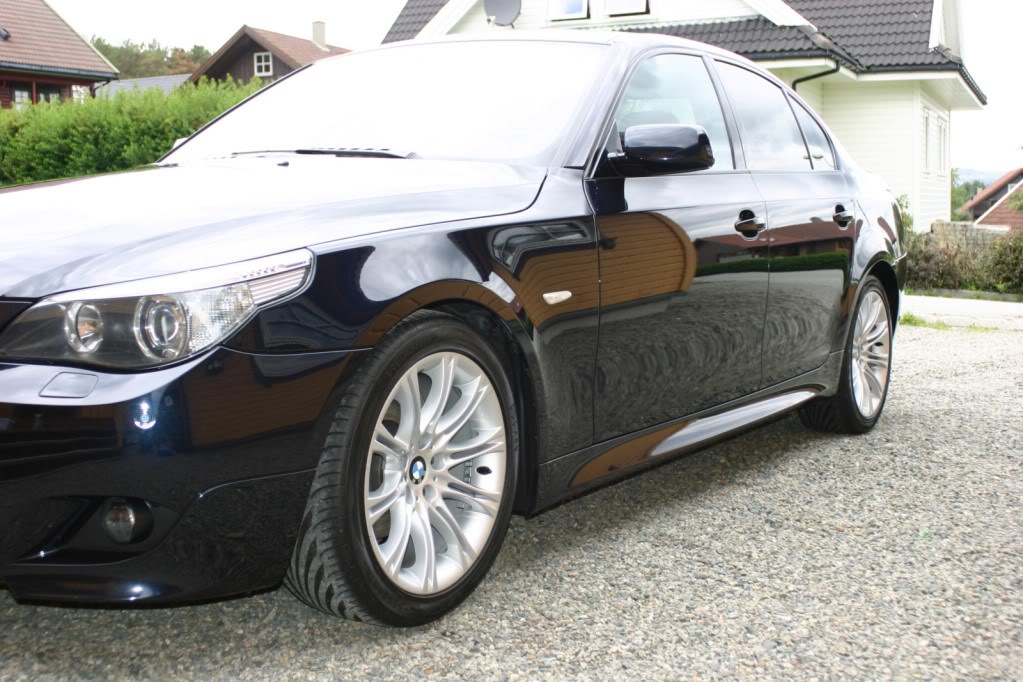

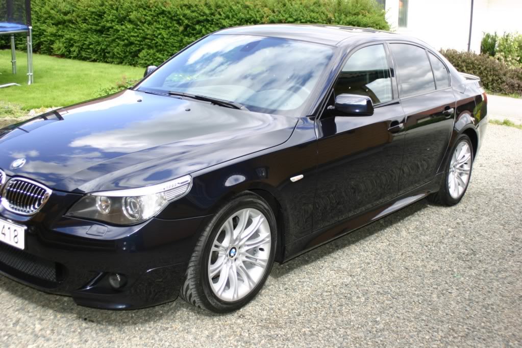

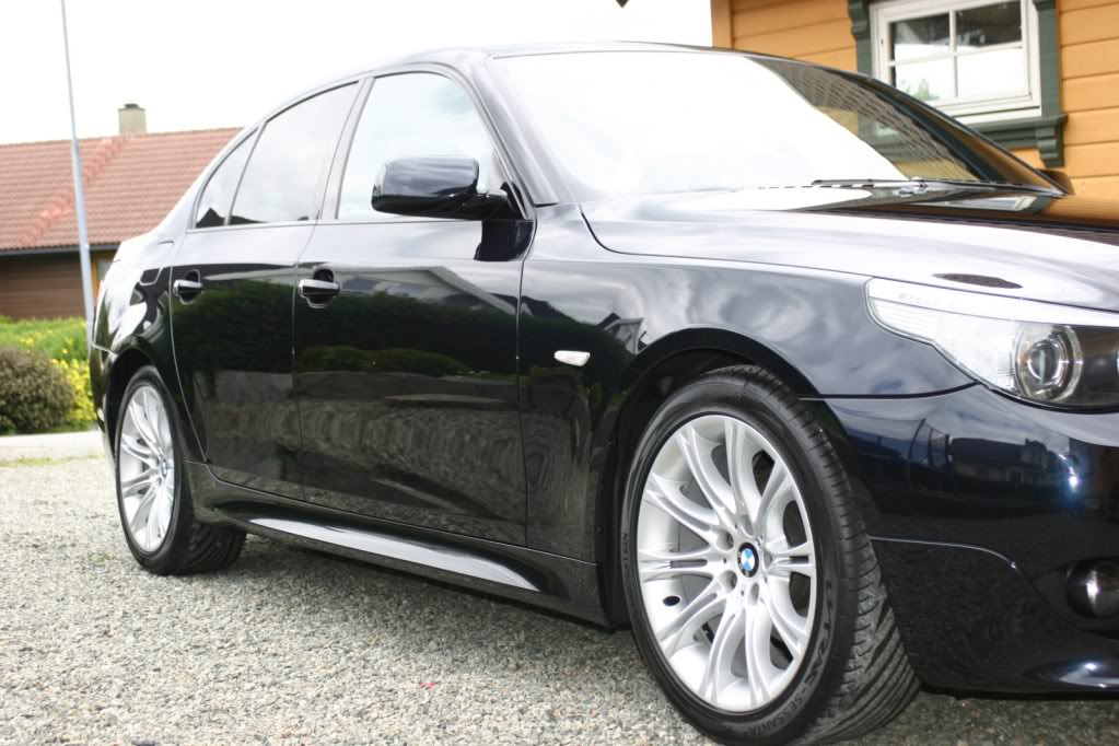

Så var det klart for litt etterbilder.

Masse creds fra meg også :) god innsats og fantastisk resultat.Brukte selv gul sholl i hele dag, og hadde fått en tung dag uten.Løsner ikke liminga til borrelåsen med meg da.Isåfall er det å få på litt sikaflex.
