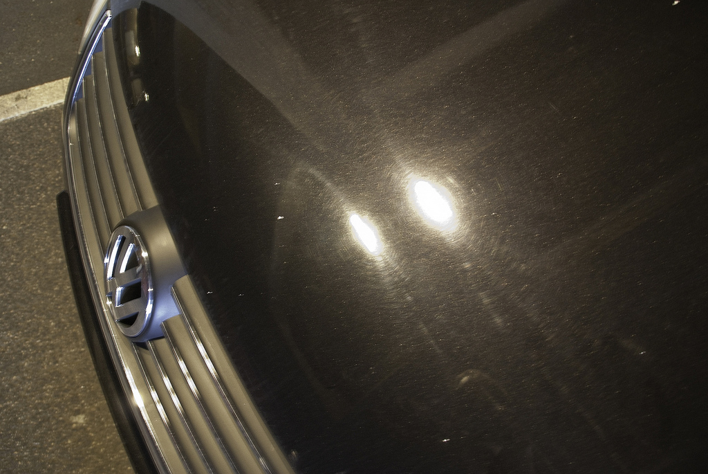

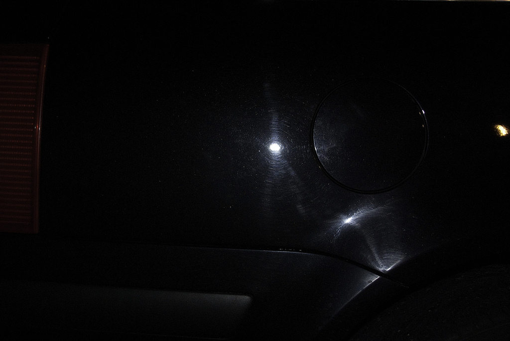

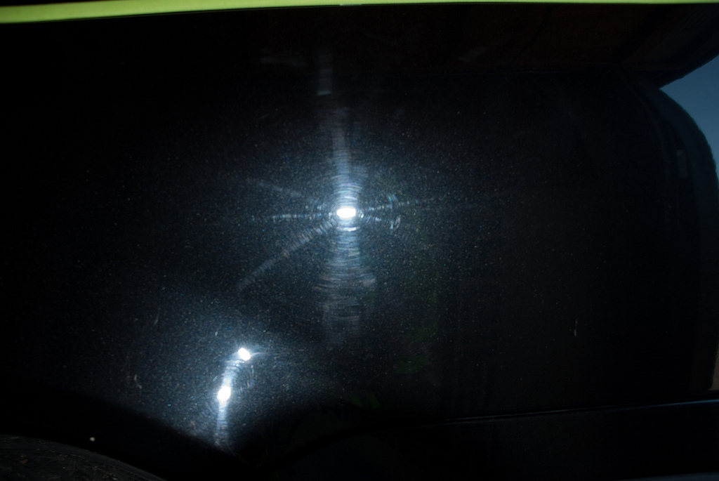

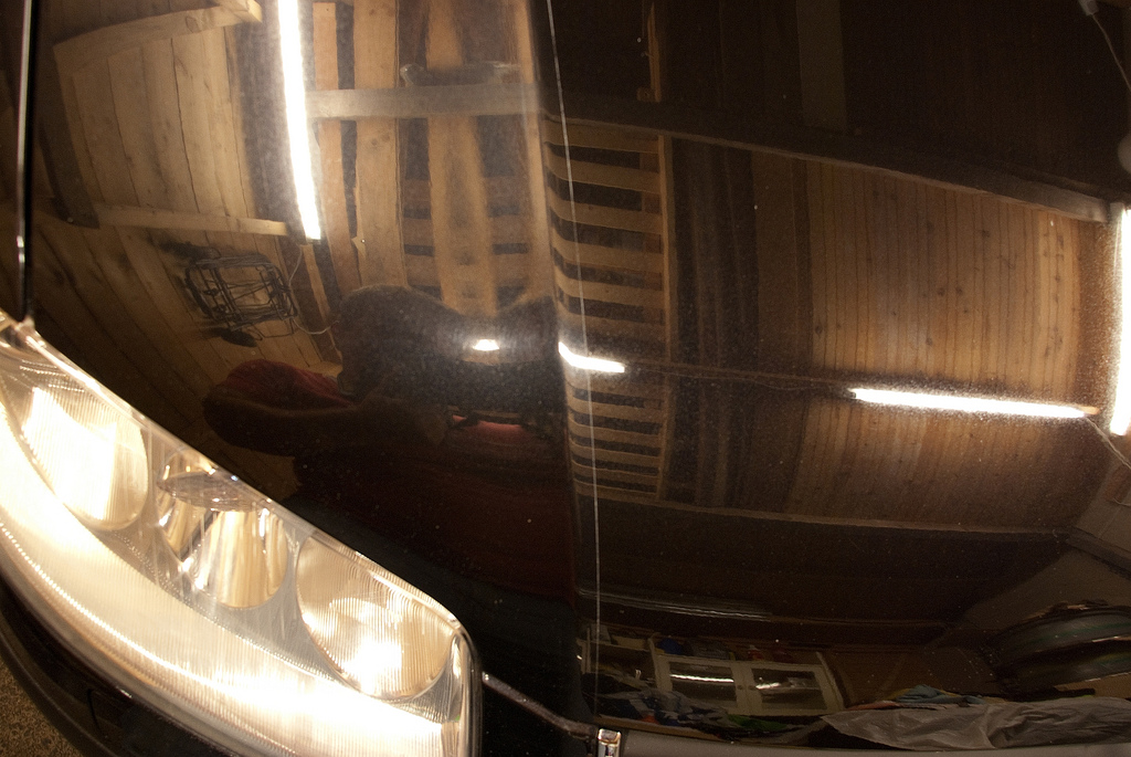

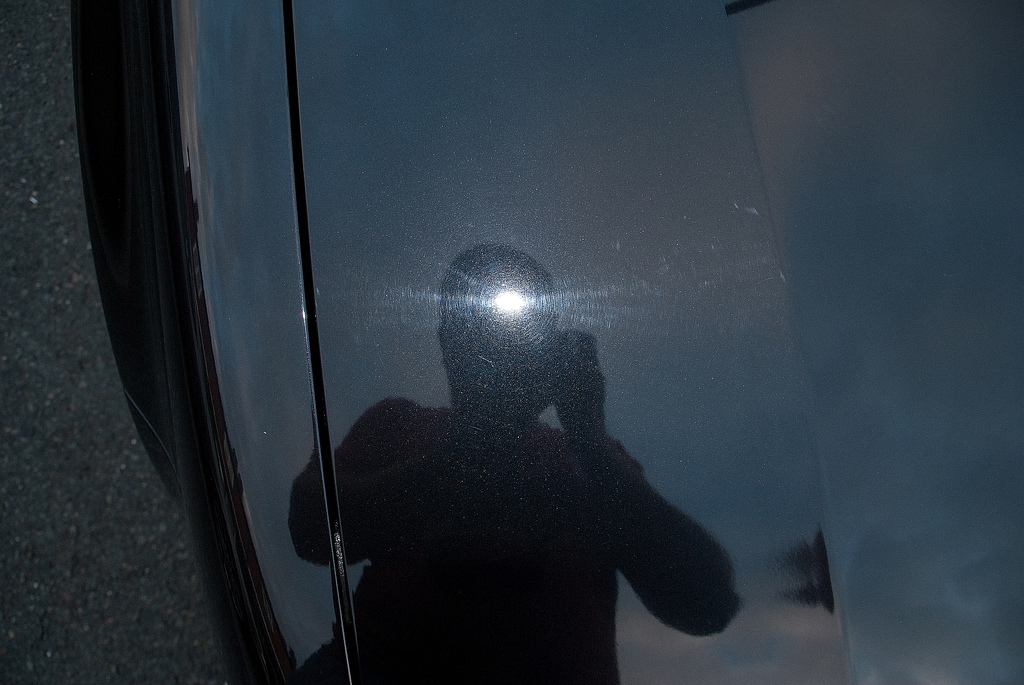

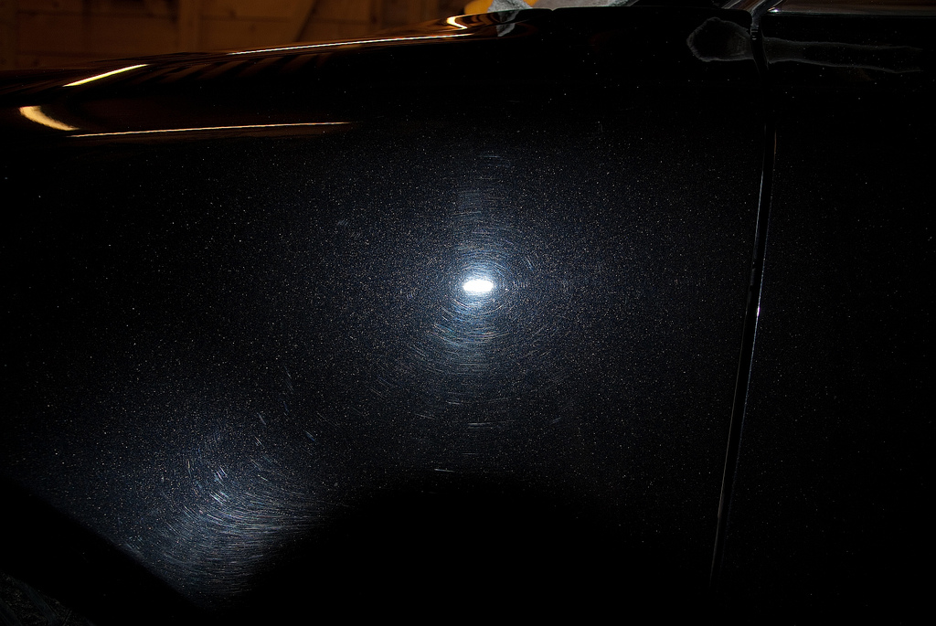

He he sinnsykt mye swirls på det bildet. Blir artig å se jobben med denne.
Ole Gunnar
Oh milde moses, det var ikke pent gitt :(
Spent på fortsettelsen.
Søster gleder seg til å komme hjem og se resultatet ;)
Swirl-o-rama meets "Halo" :P

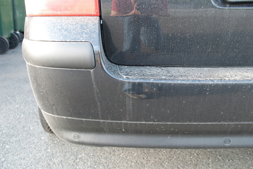

Ankom åstedet ca 18.30. Pakket ut stæsj fra bilen og rygget ut Passat fra garasjen sin. Fant fram det jeg trengte:
* P21S, VP OPW, SurfexHD, Mothers-børster til hjulbuer og dekksider, ymse sprayflasker, CG Bug and Tar Remover, Glossworkz, Poorboys SS&S, BH Clay (regular), SS bøtte med GG, Easyrider washmitt, en hyperliten HT med sannsynligvis den minste "foam-cannon" som er laget (tenk 0.25 cola, og trekk fra 10% - men man tager hva man haver)

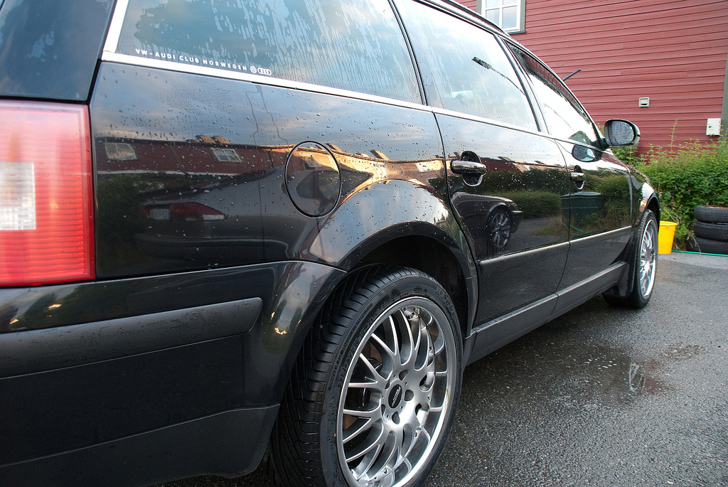

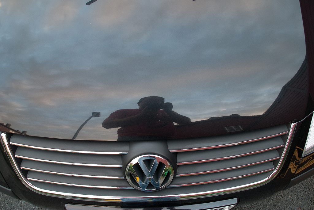

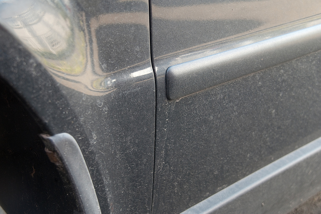

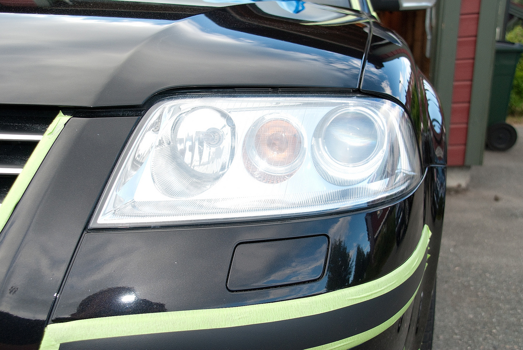

Noe pre-vask bilder
Ser ganske bra ut, ikke sant?
Dette skal bli morsomt å få av....

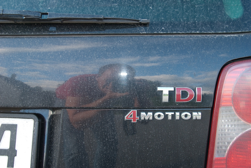

Er en 4Motion inkl litt swirls må vite

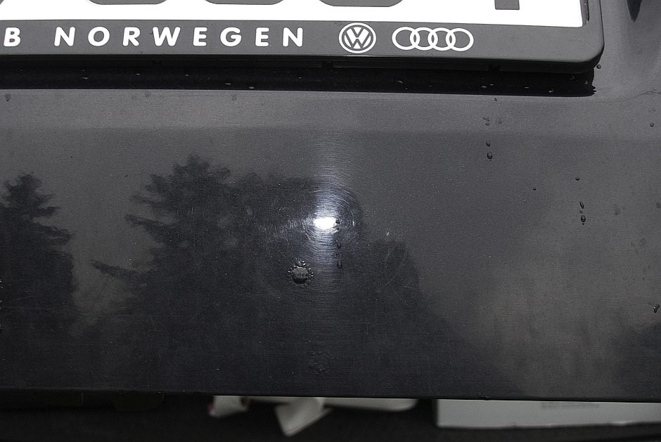

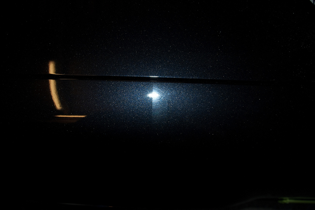

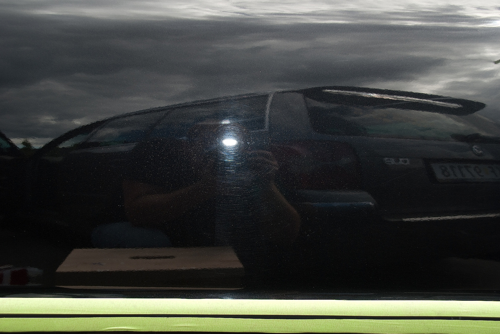

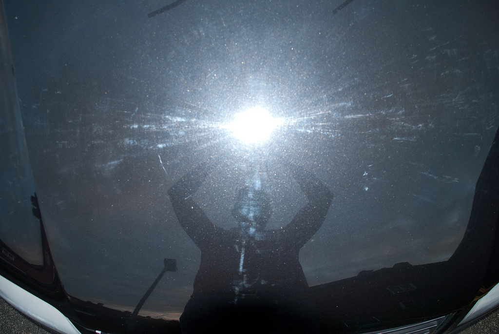

Her kan man ane litt av moroa på panseret - trust me, verre bilder kommer...
Pianolakk inkl. et eller annet attåt er morsomt

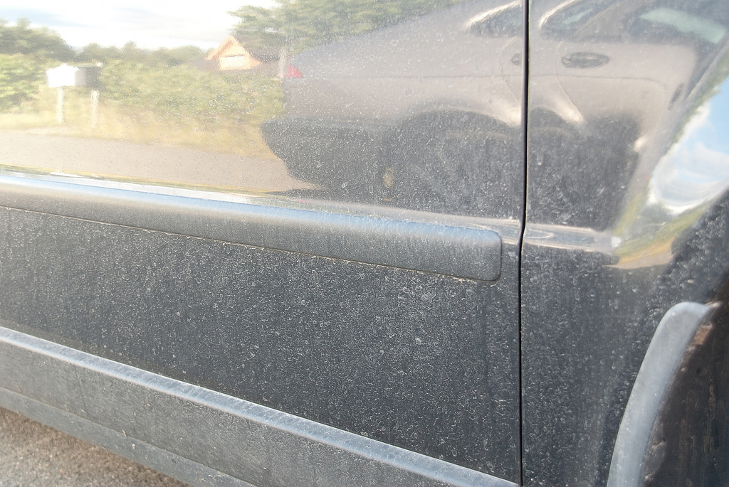

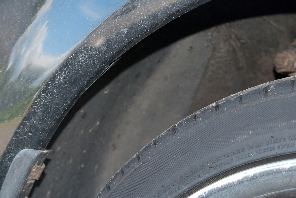

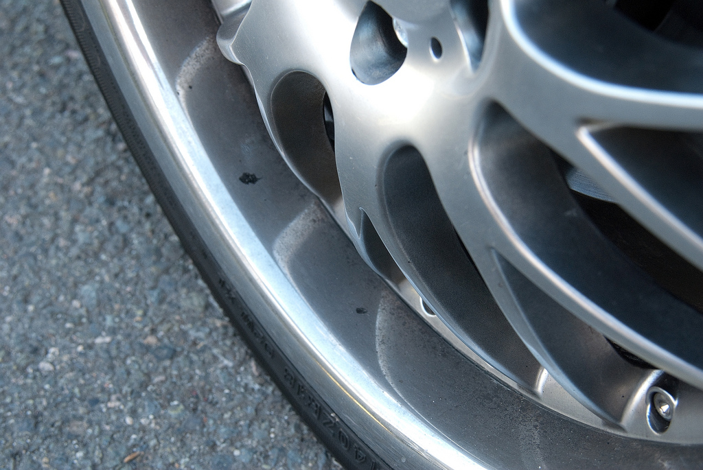

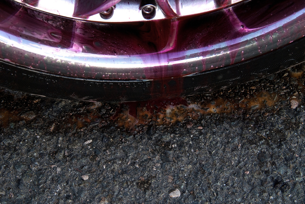

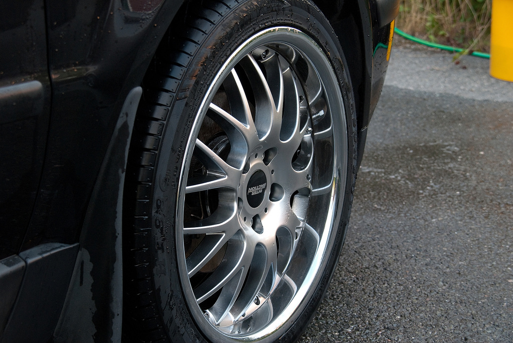

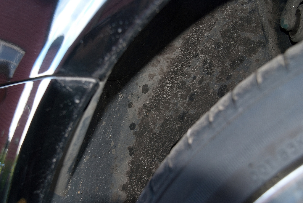

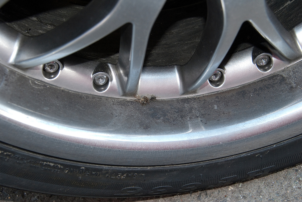

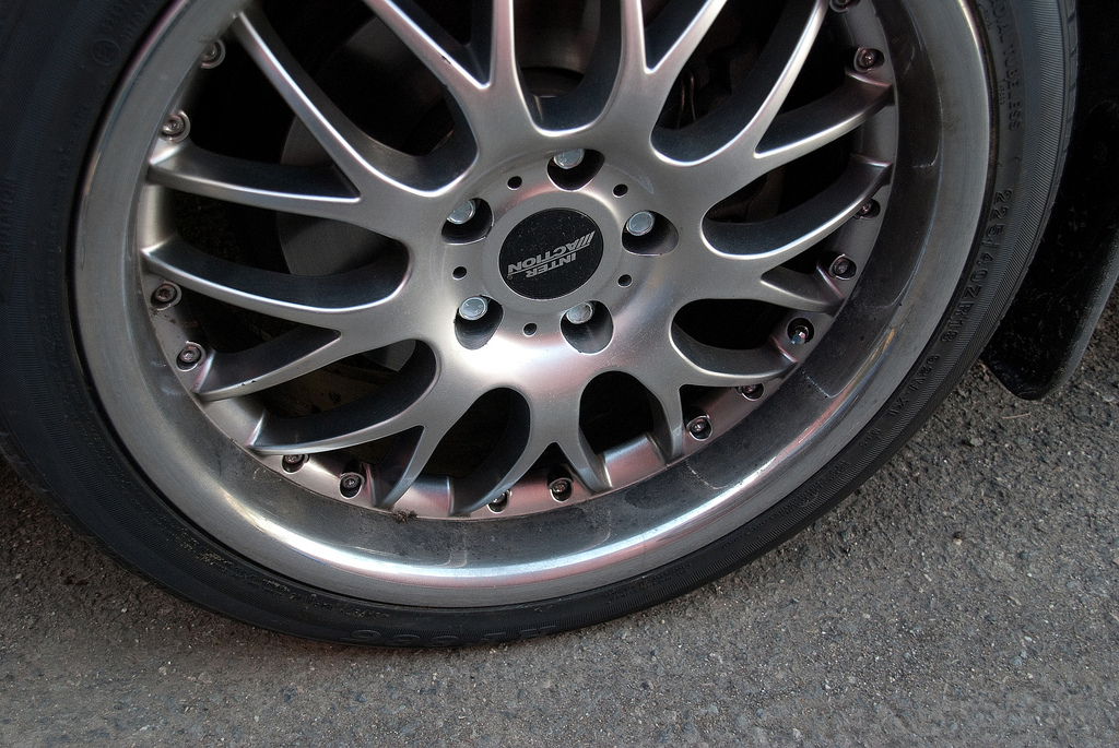

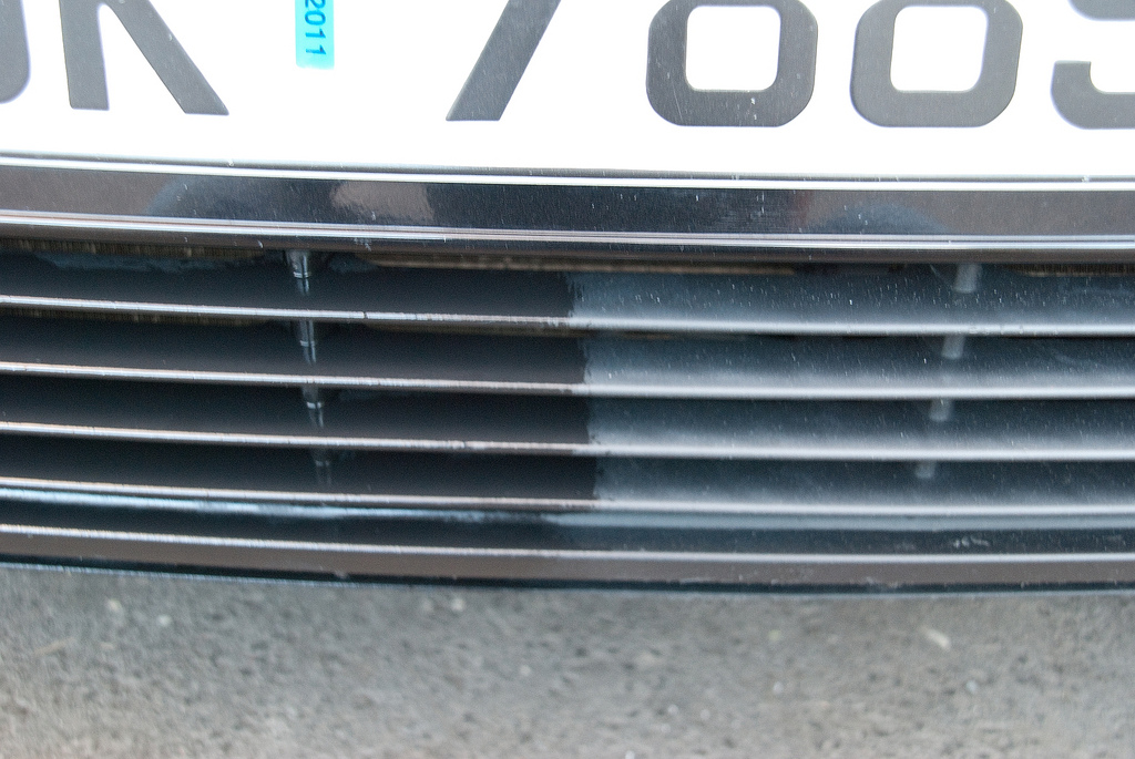

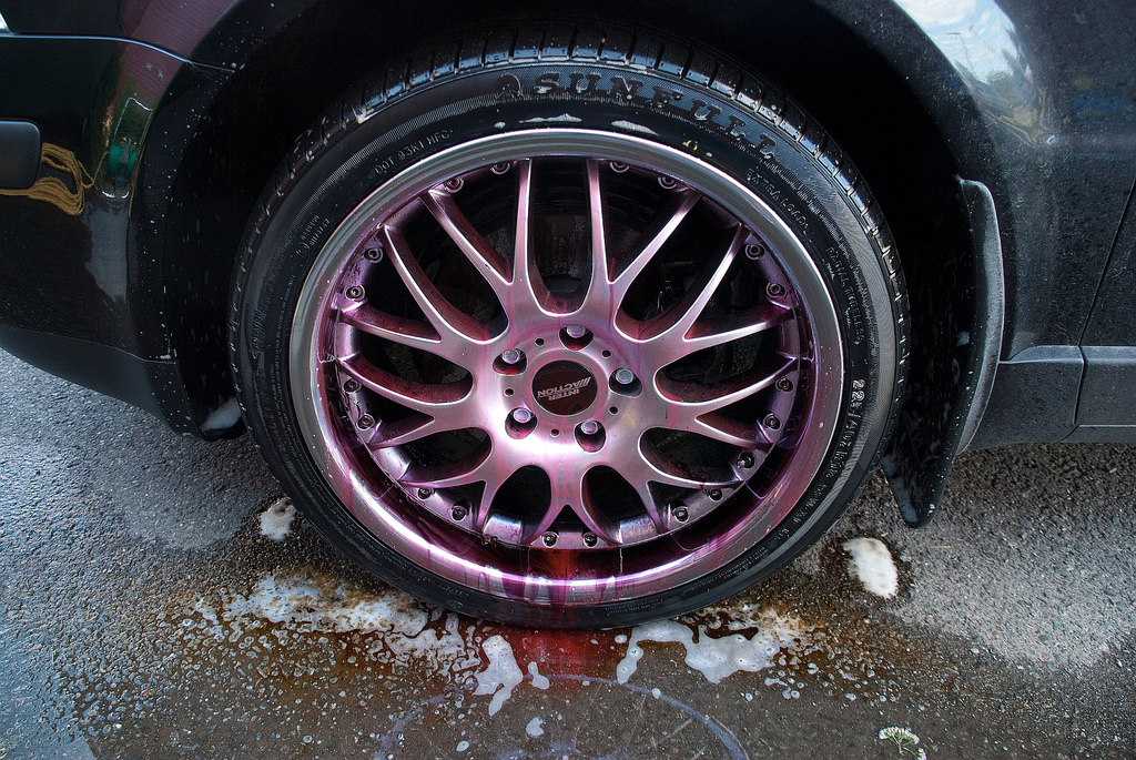

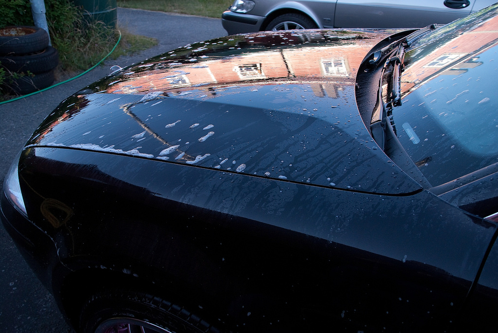

Lå så på P21S på alle felger, samt Surfex HD 1:5 på dekksider og i hjulbrønn (viser ikke alle fire, men var det samme på resten). Her har P21S virket i ca 8 minutter og SurfexHD i ca 5. Dekksidene var ganske rene, det var ikke felgene.... Viste seg å være kul umulig å få de helt bra og fri for asfalt og anna moro, men det skal på grom-felger litt senere så disse felgene har ikke høyeste pri akkurat nå.
Var litt ja... Kjørte to runder med P21S (HT-spylt mellom hver gang, samt mekanisk med børste og litt med medfølgende P21S-svamp. Felgene ble clayet også, uten nevneverdig bedre resultat

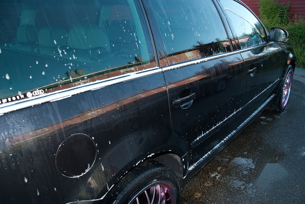

Bilen fikk en blanding av OPW og SurfexHD, 2 runder. Ikke akkurat skum, men gjorde nytta for det
Her er SurfexHD 1:3 blanding sprayet på med MG spray-flaske og en foam-spray på den
Det ble masse spyling denne dagen - ikke monster-trykk og ca 2dl vann pr minutt tror jeg..

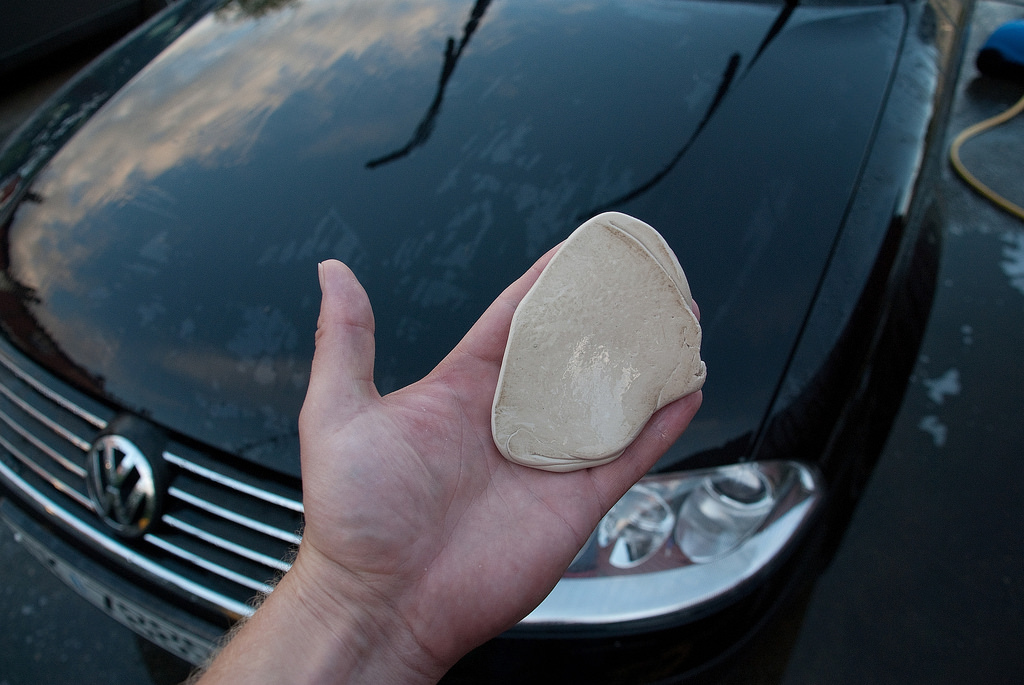

Clay etter panser - denne klumpen ble brukt da på hele bilen og brettet ca 6 ganger underveis. Også på felgene uten at det hjalp så enormt. Gikk i søplekassa etterpå, fordi jeg klarte å ta et hallingkast over SS-bøtta og clayen ble da brukt som landingspute. Hjalp ikke så mye der heller :)
Etter claying
Sitter igjen en del her fortsatt, får se hvor mye jeg gjør med disse underveis

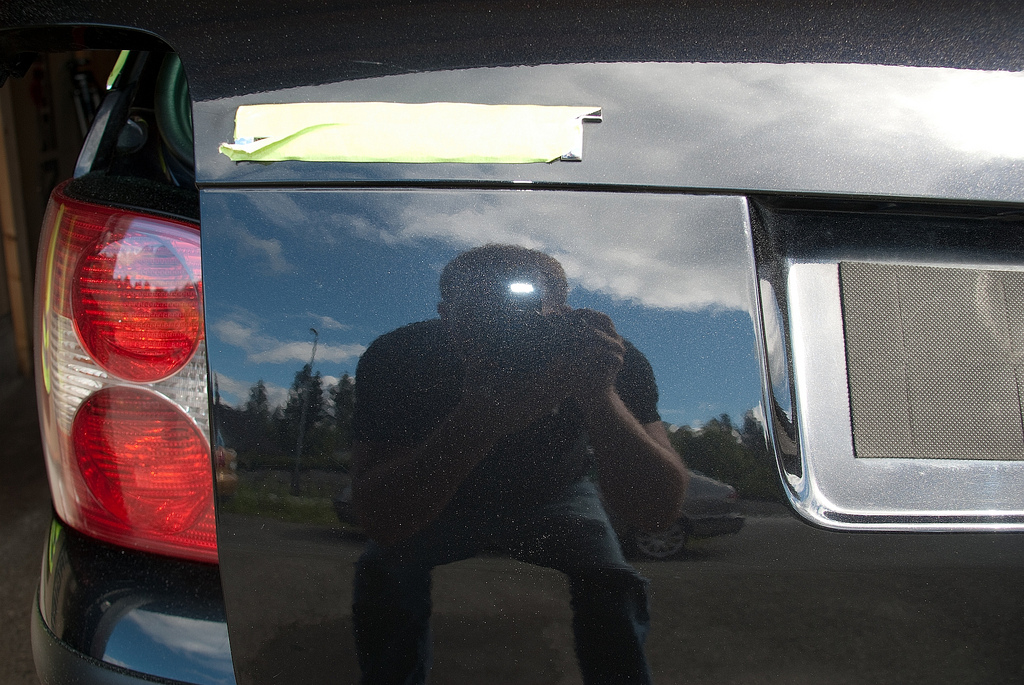

Å næh-hei du
Hele bilen er slik (og litt til)
Etter to lag med Concorso
Tror ikke det nei...

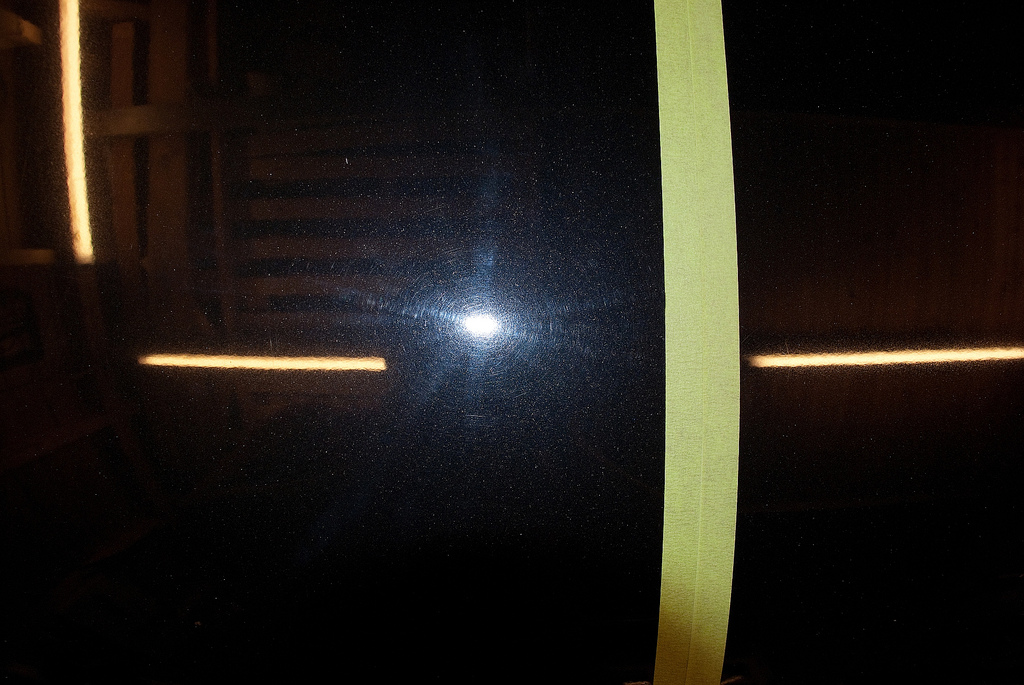

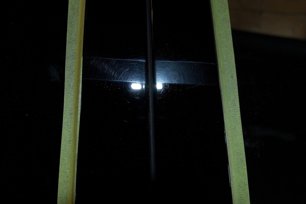

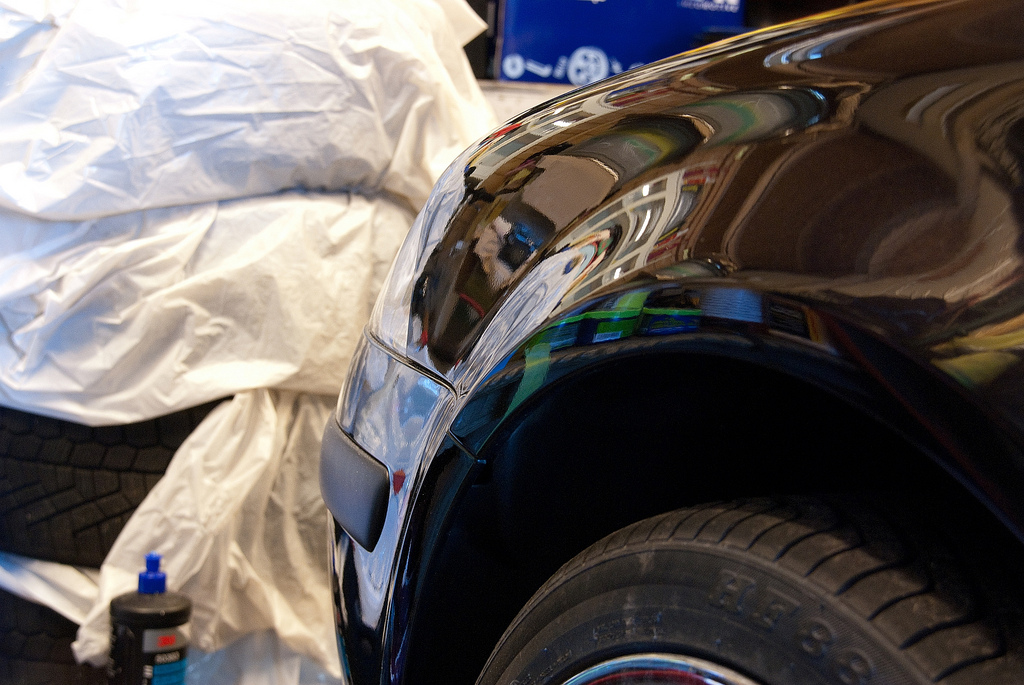

Etter dette satte jeg bilen inn i garasjen igjen og gjorde klar til kombo-testing på panser. Etter opptaping stod følgende på test-lista:
1. S30+ / orange Scholl
2. S17+ / blå Scholl
3. Mark V Uno / ull Scholl
4. S03 Gold / orange Scholl

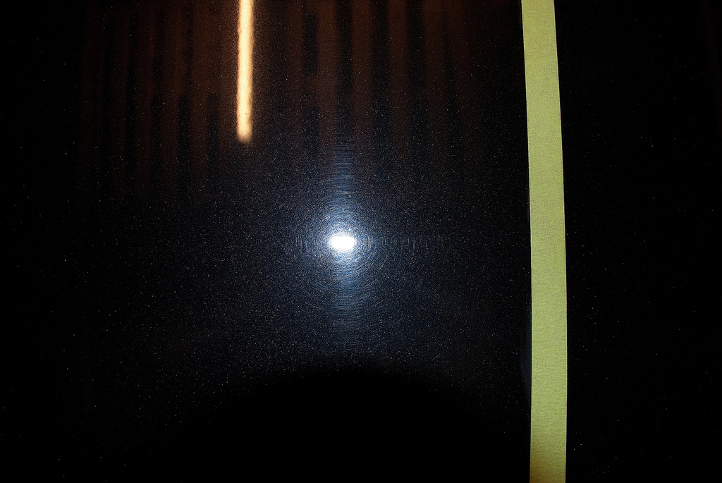

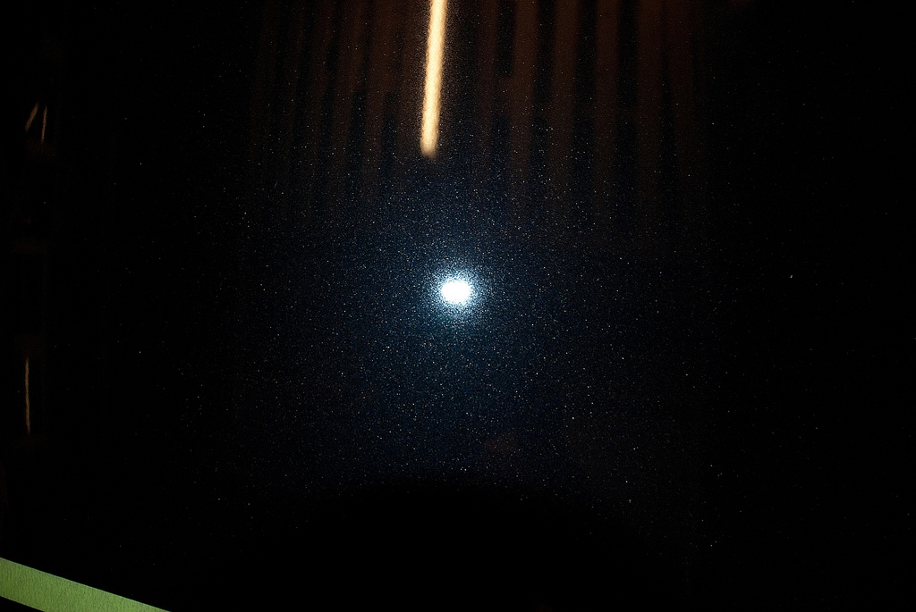

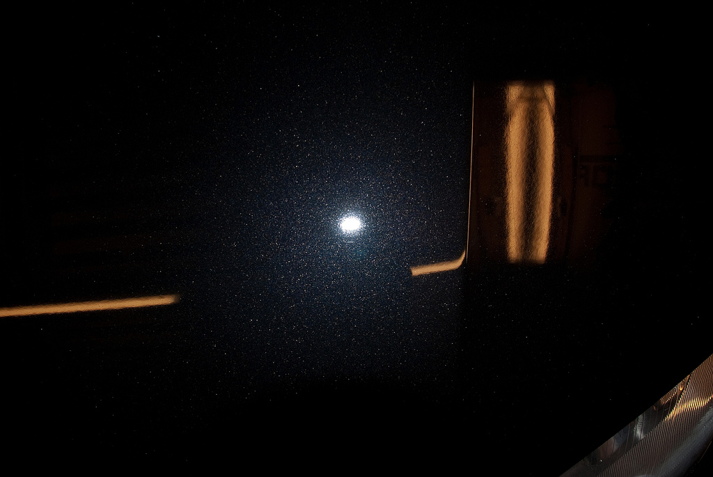

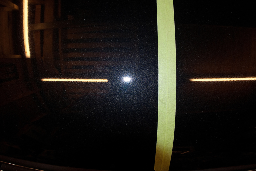

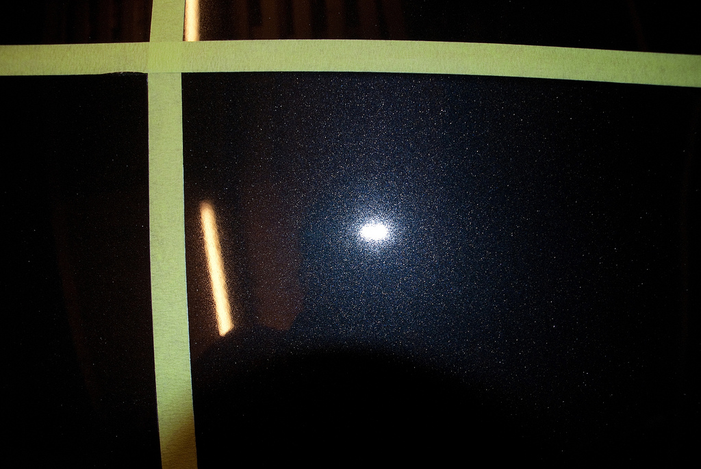

2 runder S30+ / orange Scholl. Alle swirls borte på runde 1, men runde 2 klarte ikke ta mer / noe av RDS. Spredde på 900, opp til 1500 og 1800 og rett av. Litt press på 1500-passene, ikke noe press på 1800
Før:
Etter:

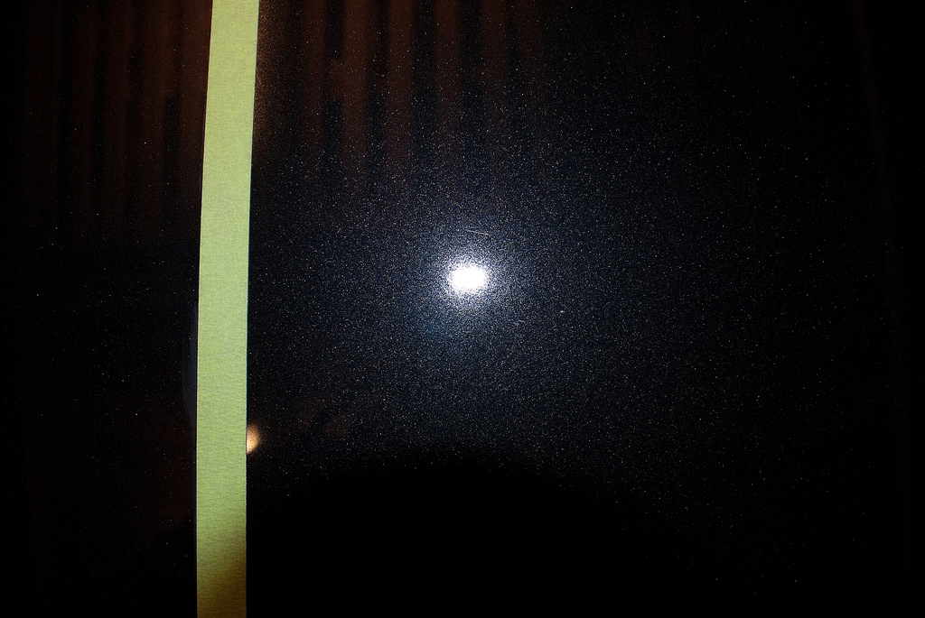

1 runde S17+ / blå Scholl. Spredde på 900, opp til 1800, rett av. Passe med press hele tiden
Før:
Etter:

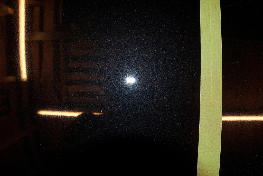

1 runde Mark V Uno / Scholl ull samt 1 runde S30+ / orange. Uno spredd på 900, opp til 1800 fire pass passe press, ned til ca 1500 lite press. Gav noe hologrammer, som S30+ fikset greit
Før:
Etter:

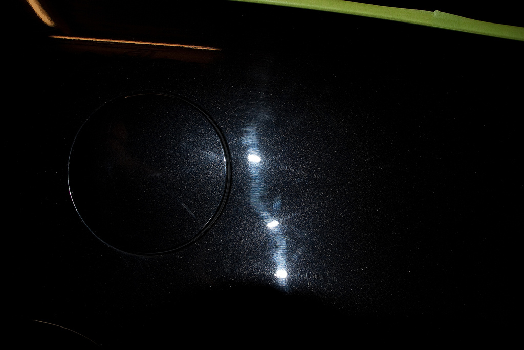

Etter 2 runder S03 Gold / orange Scholl. Holofritt etter begge rundene. Tok ikke så veldig mye mer på runde to. Ikke kjørt hardere da ikke fått målt lakken ennå
Før:
Etter:

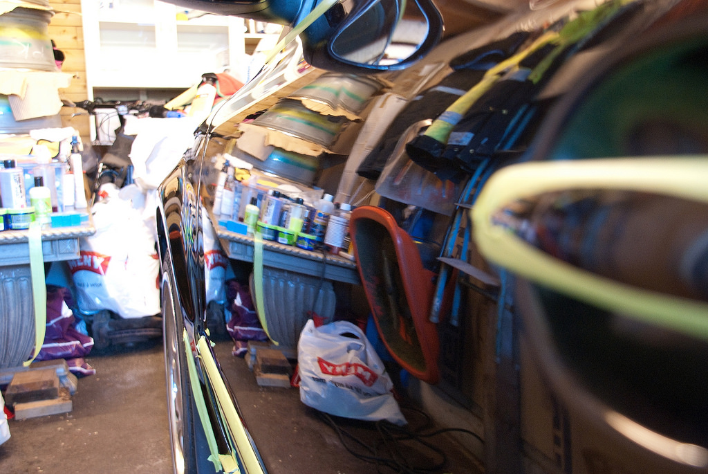

Startet dagen med at Ole Gunnar kom innom en tur. Koselig prat og jeg fikk låne hans PTG samt en dispenser med S40. Takk for den, Ole Gunnar - DCN-folk er virkelig trivelige folk! S40 på orange Scholl ble kjørt videre etter S03 Gold på blå Scholl.

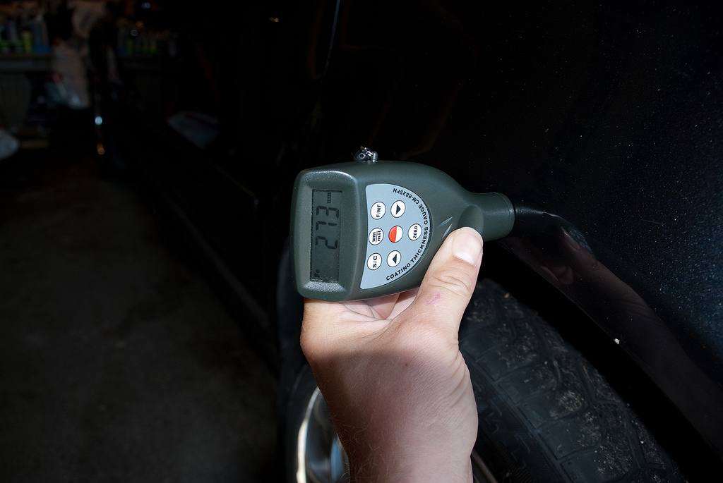

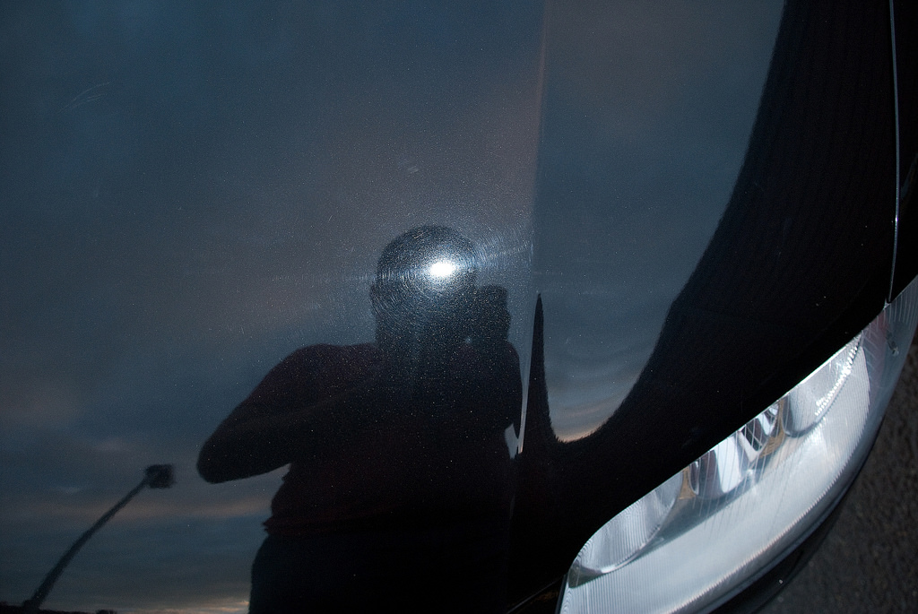

Fortsetter med panseret litt. Er noe leie RDS der som jeg klarte å dempe, men ikke fjerne helt. Dog blir panseret slik (dette etter flere wipedowns) - noe jeg og Ole Gunnar var enig i er LSP-klart så det holder. Kjørt S03 på blå scholl et par runder, og en runde med S40 her:
Målte litt lakk omkring og dette under her er hentet fra venstre bakskjem på en bil som ikke skal ha blitt opplakkert (yeah, sure...):
Ellers lå bilen på mellom 110 og 125 my, noen få steder datt det under 100. Lakken er såpass knall-hard at det er liten til ingen forskjell på runde 1 og runde 2 med S03 på blå scholl. Testet også S03 med gloss-it spot-ull og scholl ull - ble liten/ingen forskjell (kjørte hardt med mye press og 8-10 pass på panser). Så jeg kjørte videre med typisk 2 runder S03 / blå og 1-2 runder S40 / orange. S03 ble typisk spredd på 900, bumpet til ca 1500-1700 5-8 pass og rett av. S40 spredd på 900, bumpet til et par pass på ca 1500 med litt press og gikk av etter 4-8 pass på ca 1800-2000.

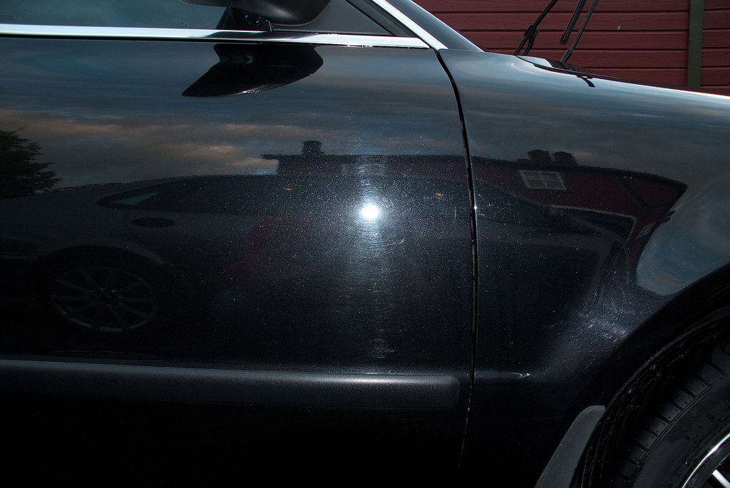

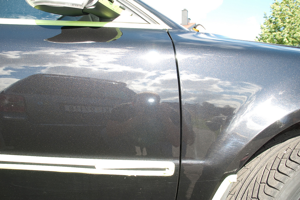

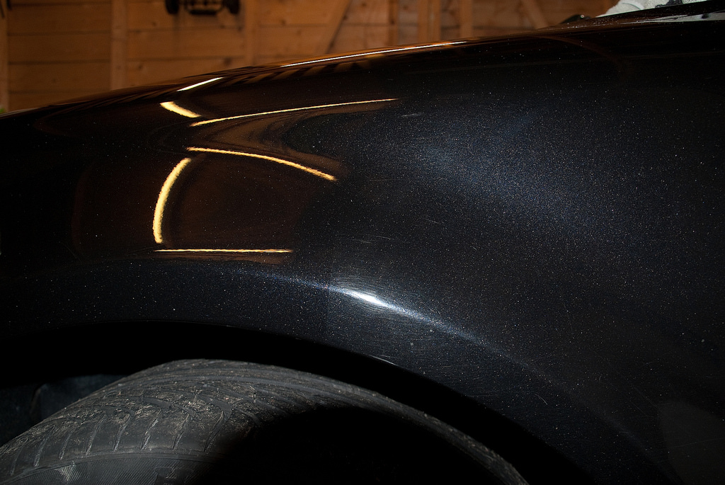

Venstre forskjerm før:
50/50:

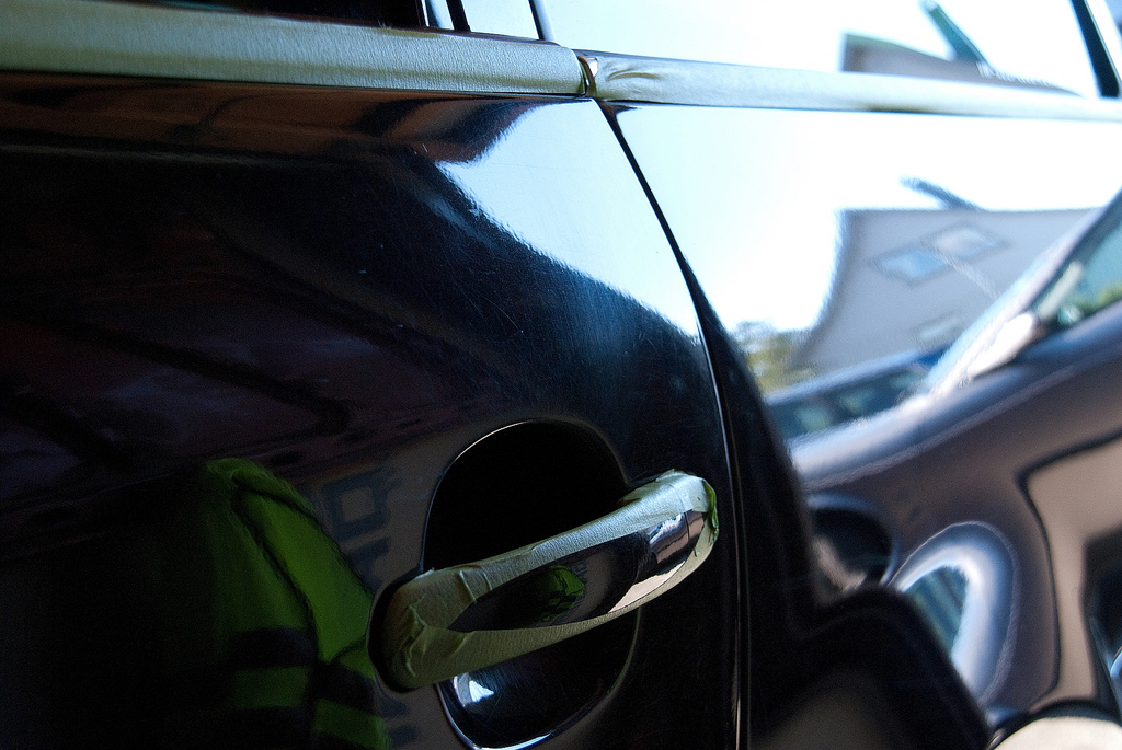

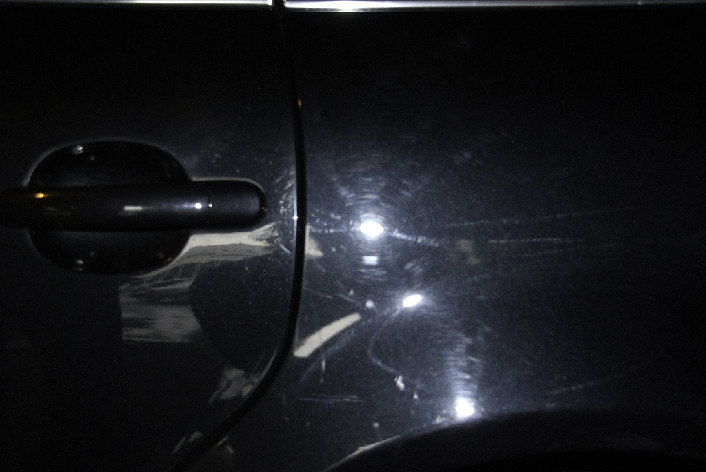

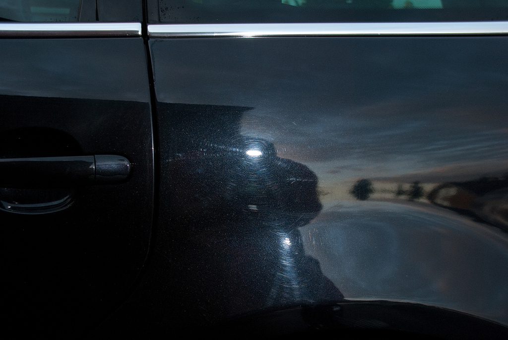

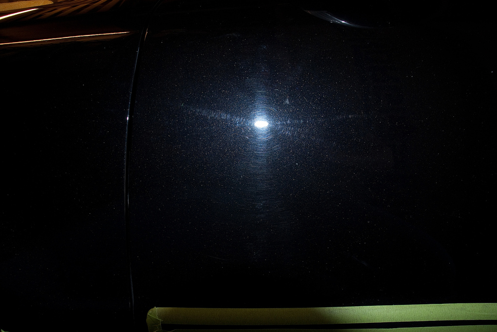

Venstre førerdør før:
Et slags 50/50-ble det her også:
Og sånn ble det etter:

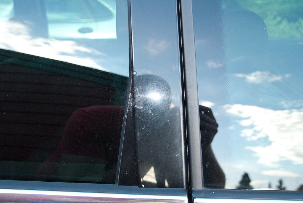

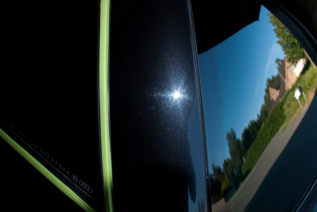

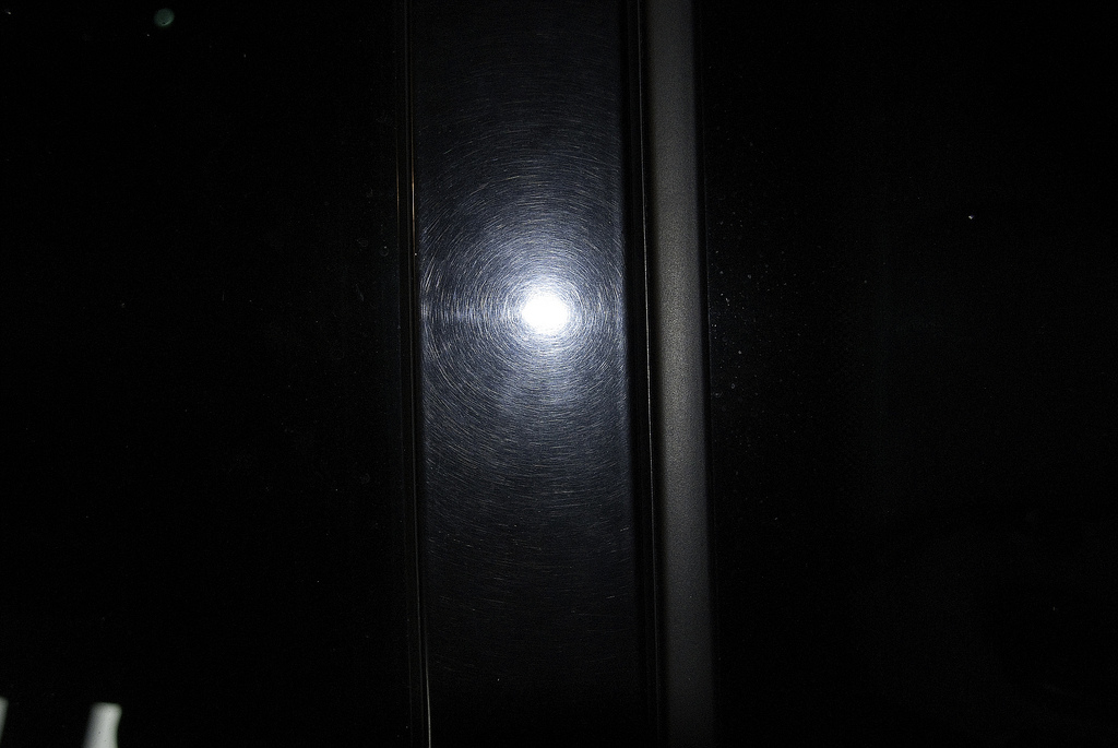

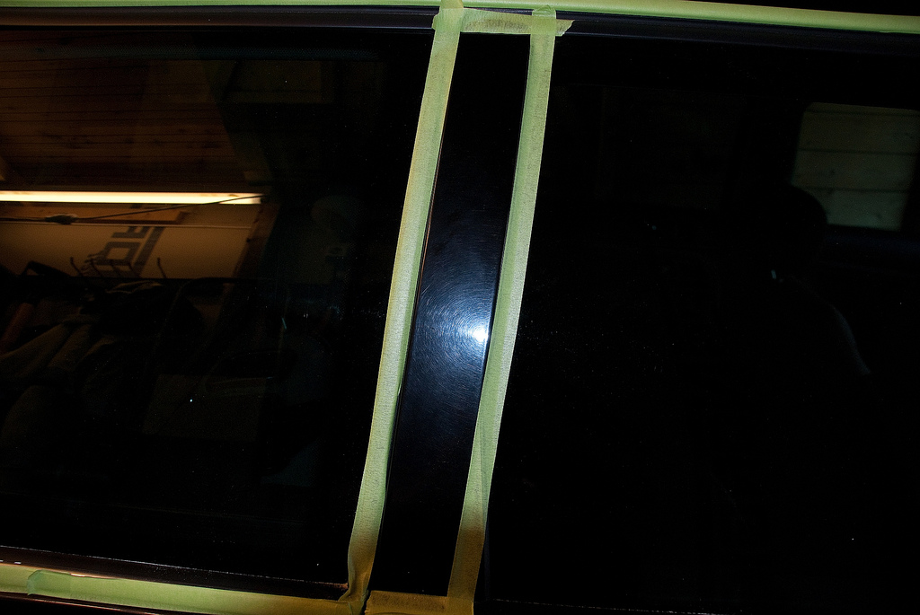

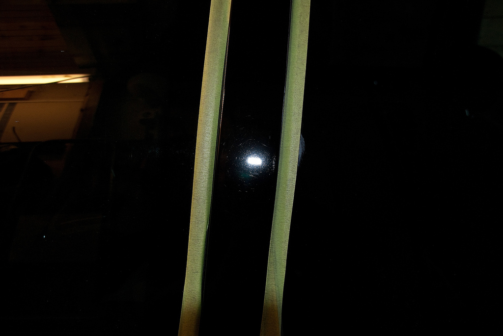

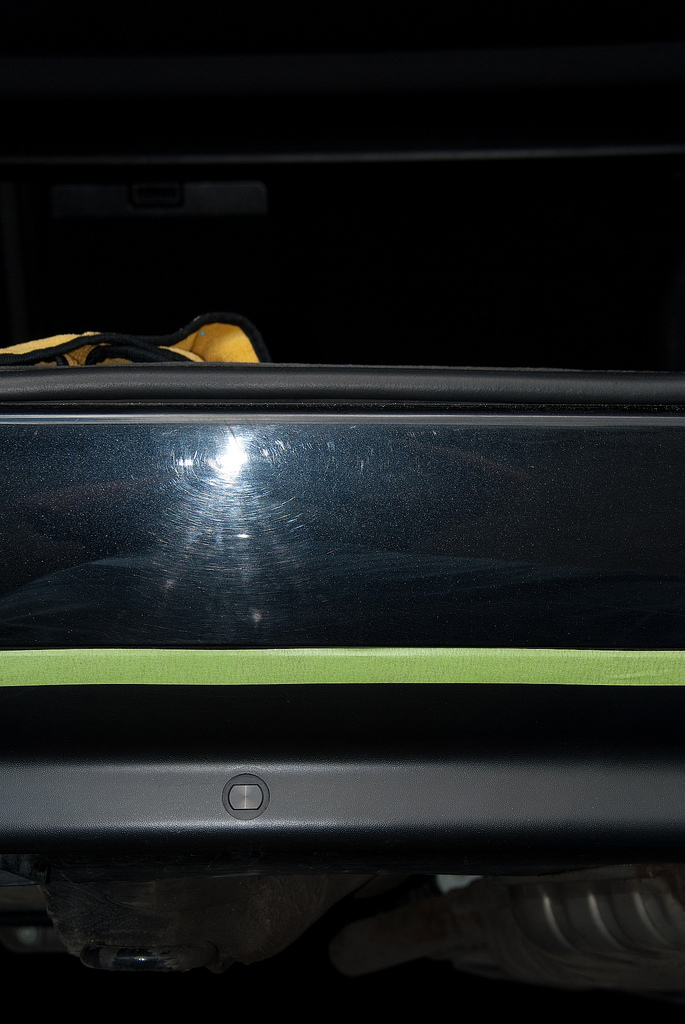

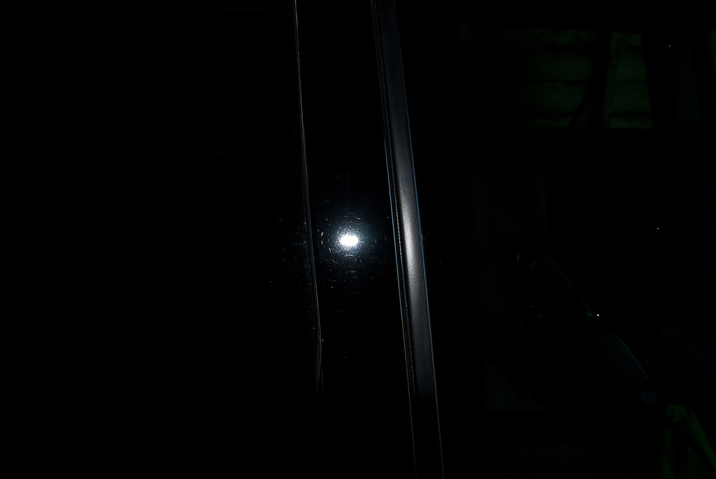

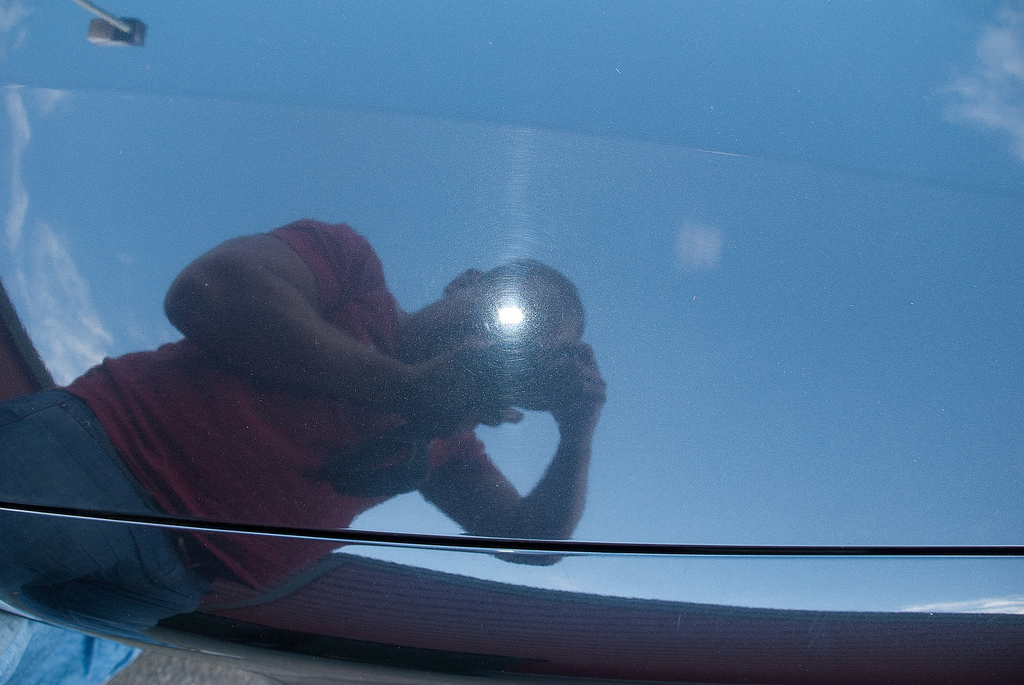

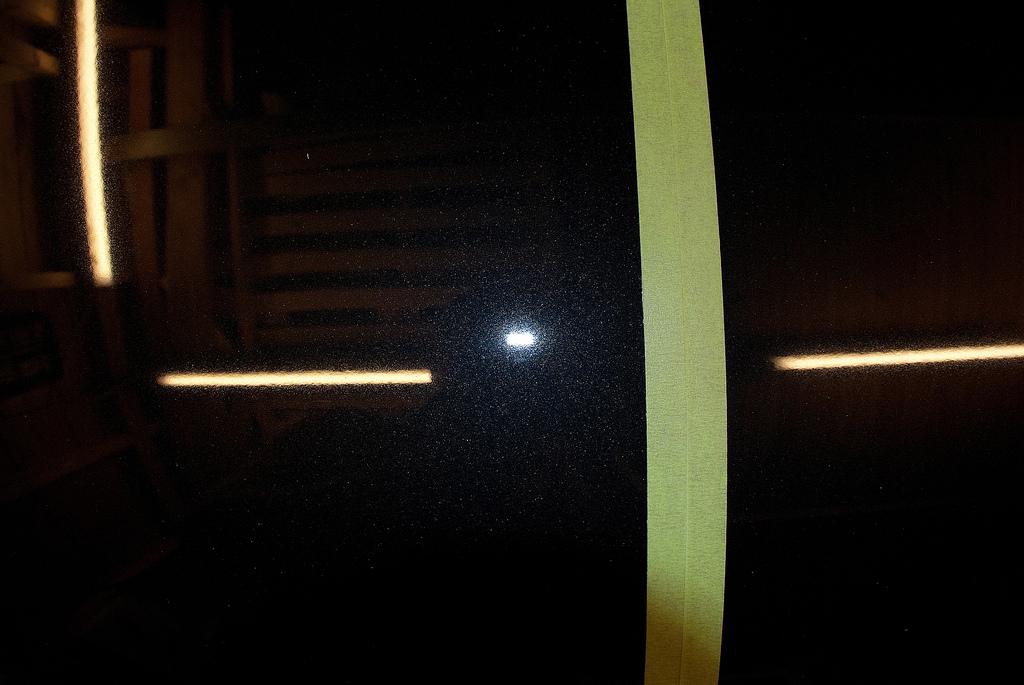

Så tenkte jeg at jeg skulle ta litt B-stolpe - her er hvordan den så ut i starten:
Her er ferdig kjørt 2 runder med S30+ på orange Scholl - spredd på 900, bump til 1500, 5-6 pass med litt press og rett av. Bittelitt igjen, men B-stolper vil jeg ikke kjøre hardere på:

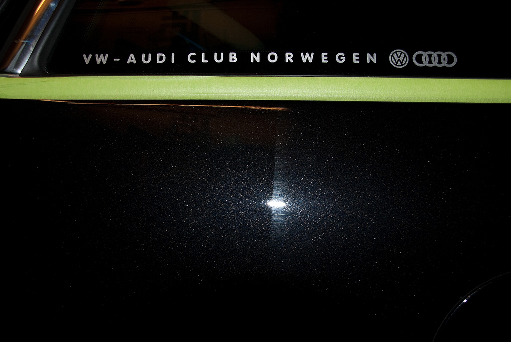

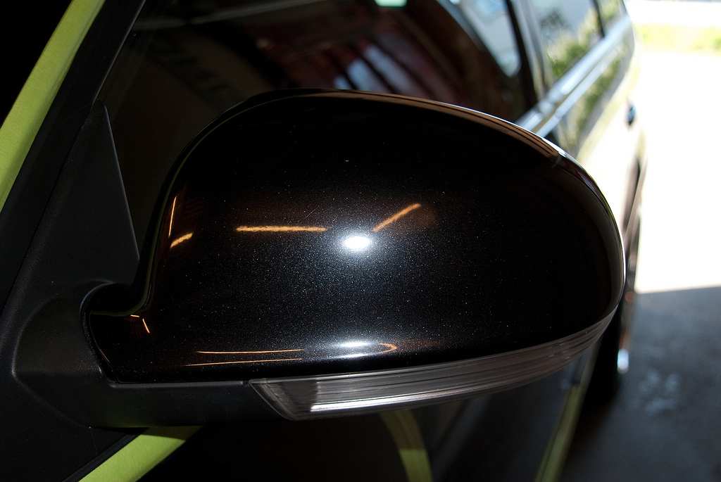

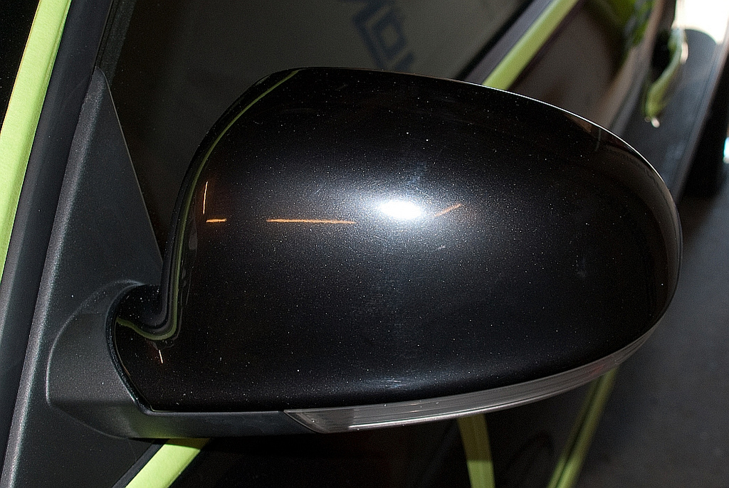

Så var det speilet sin tur, lar bildene tale for seg selv (S30+ / orange Scholl - spredde avslått, rett opp til 1500, 4-6 pass medium press og rett av):

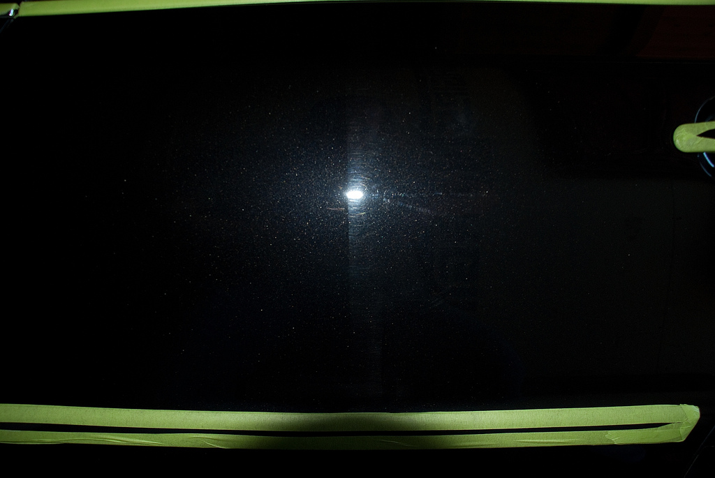

50/50 fra venstre bakdør:
Der er bare å jobbe seg videre, snart kommer jeg til venstre bakskjerm som ble litt amazing turnaround egentlig:

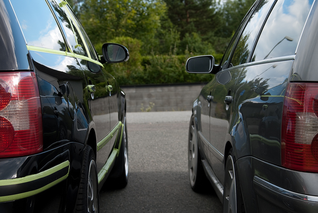

Men det er lov å titte litt på det man har gjort hittil:
LItt polerings-støv her, men er ganske bra ut. Har ikke gjort spesielt mye med felger og dekk ennå:

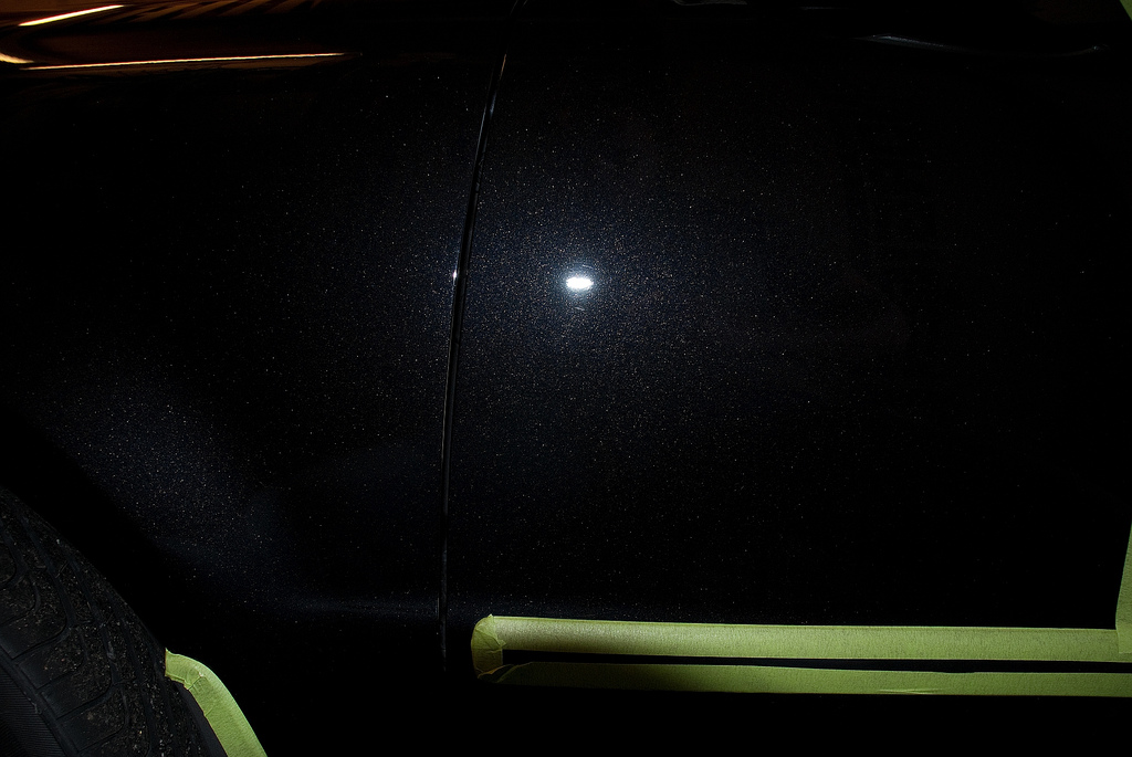

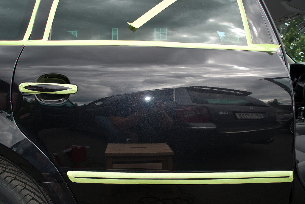

Slik ble nå venstre bakdør:

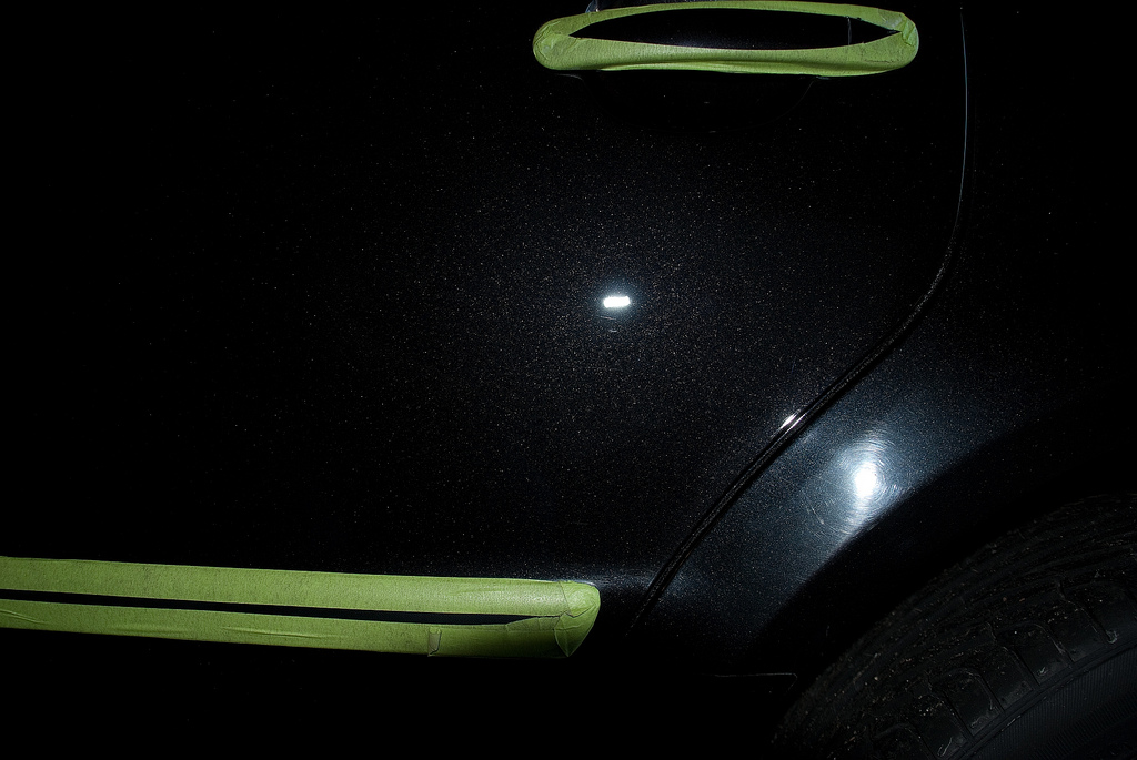

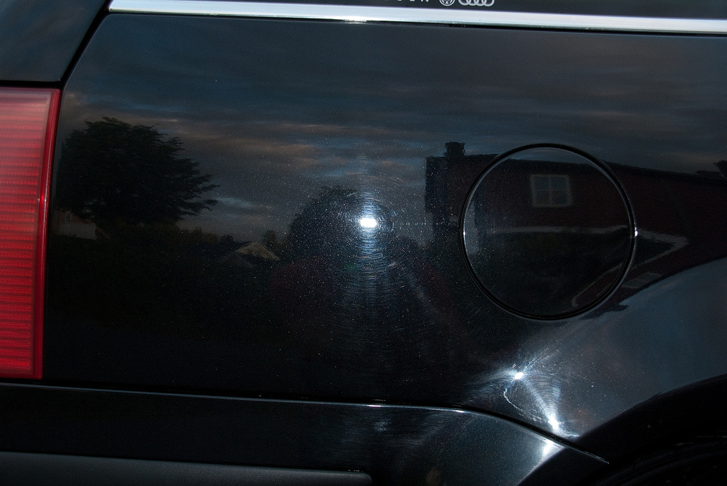

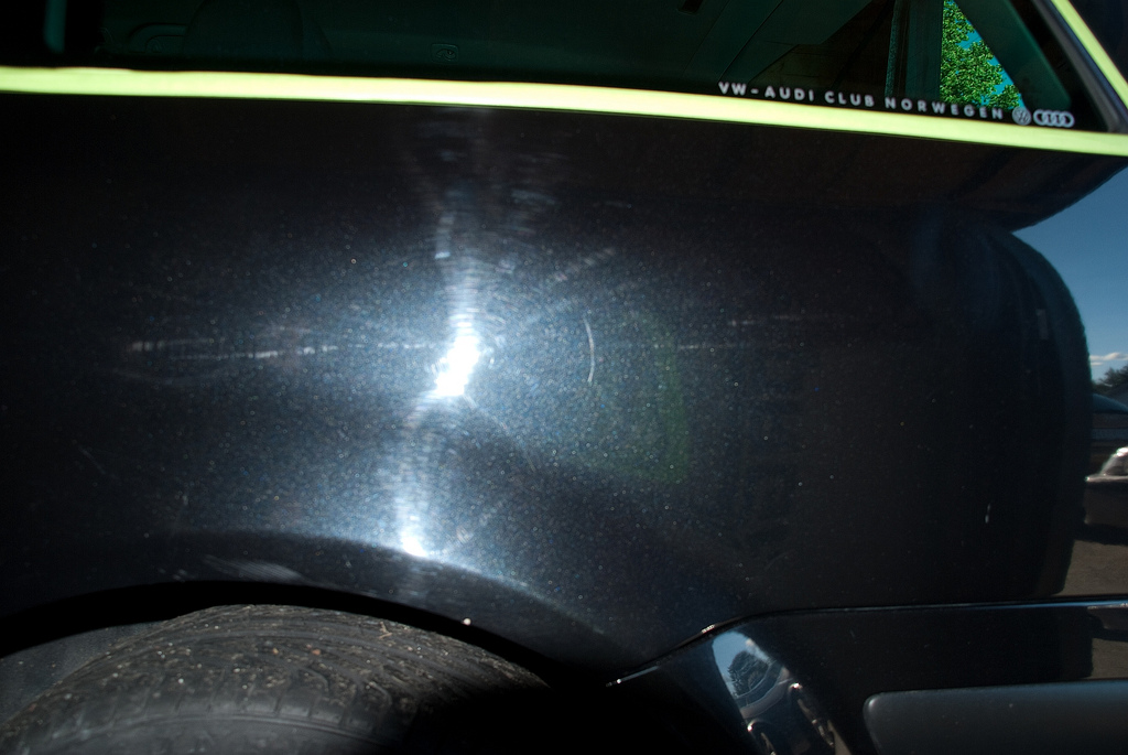

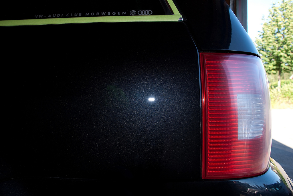

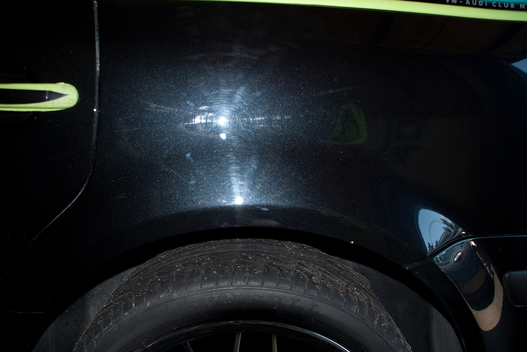

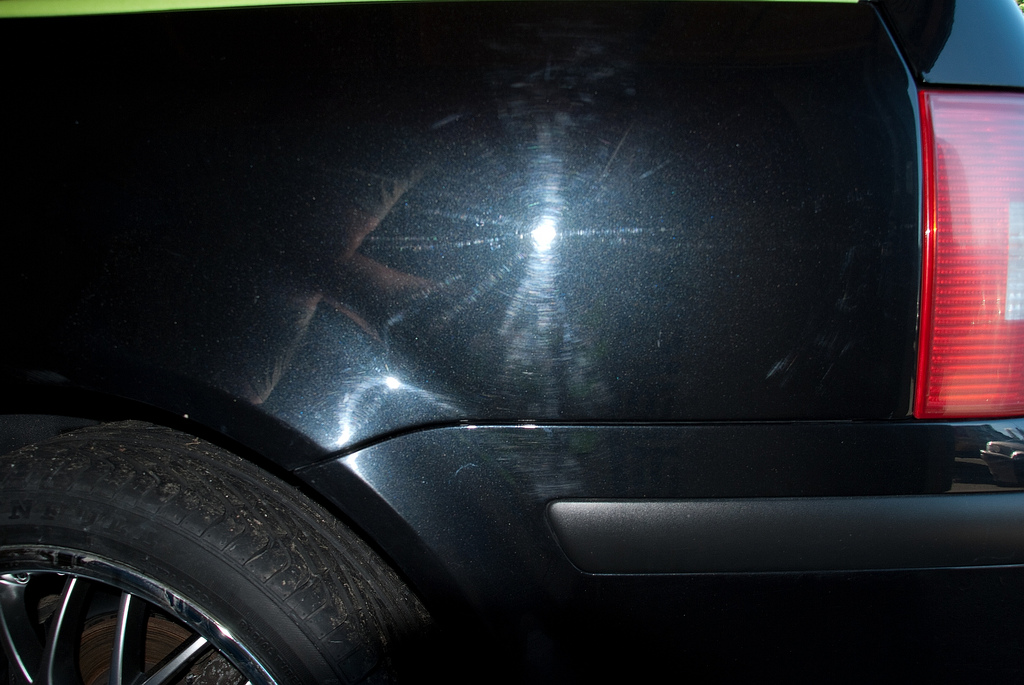

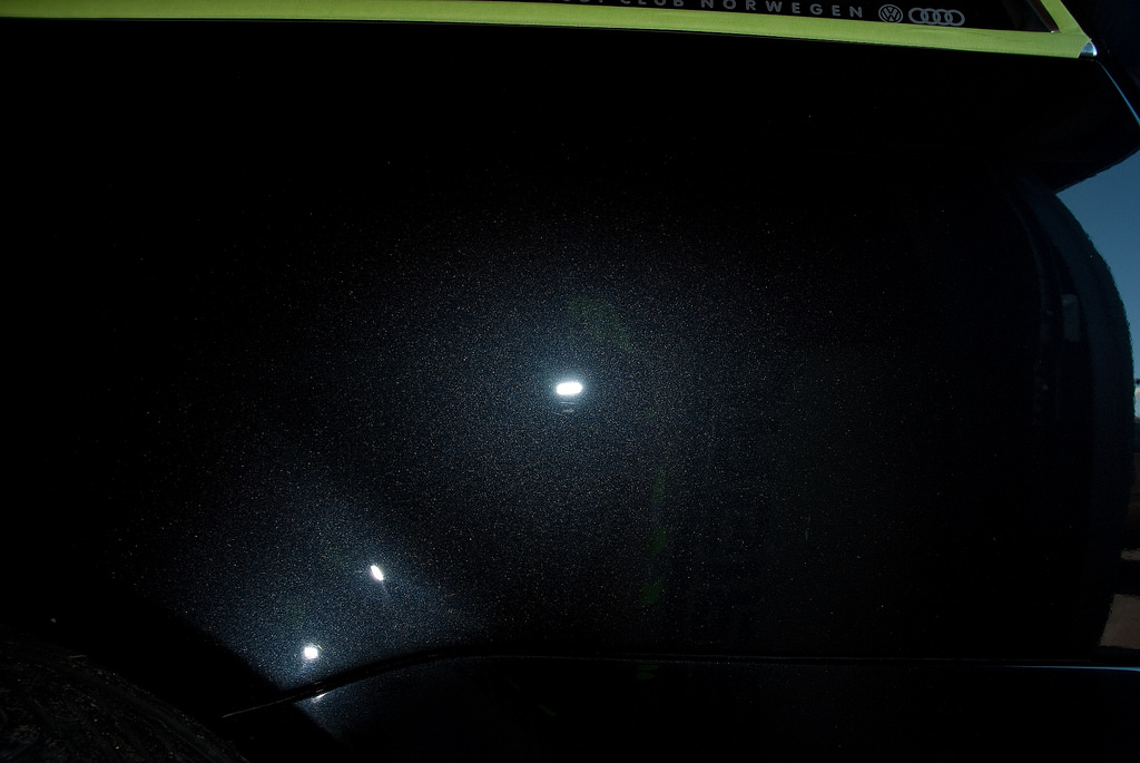

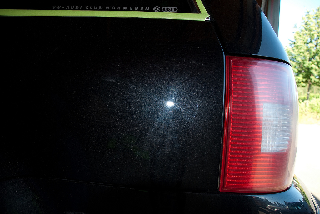

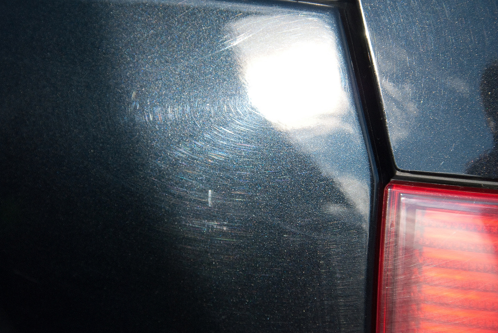

Og så kommer vi til venstre bakskjerm - den som ikke er opplakkert eller behandlet på noen som helst måte. Næh-hei, akkurat ja:
Så vi starter her tenker jeg:

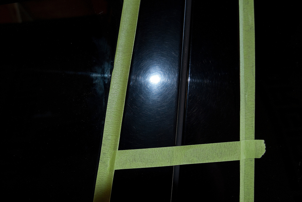

Etter 1 runde med S03
Etter ekstra runde med S03 og en runde med S40:
Har ikke bilde av det, men gikk et par "straffe-runder" til på denne skjermen, slik ble det helt bakerst:
Dernest tok jeg takstolpen med 1 runde2 S03 Gold på orange Über og en runde S30+ på orange Scholl. Funket gull det. Så tok jeg for meg baklyktene. De gikk det slik med: (S03 Gold på orange Über, 2 runder på ca 1500 rpm, litt press og rett av)

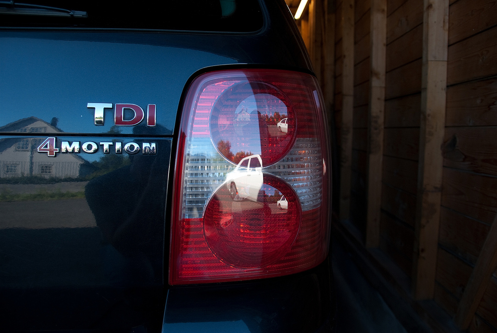

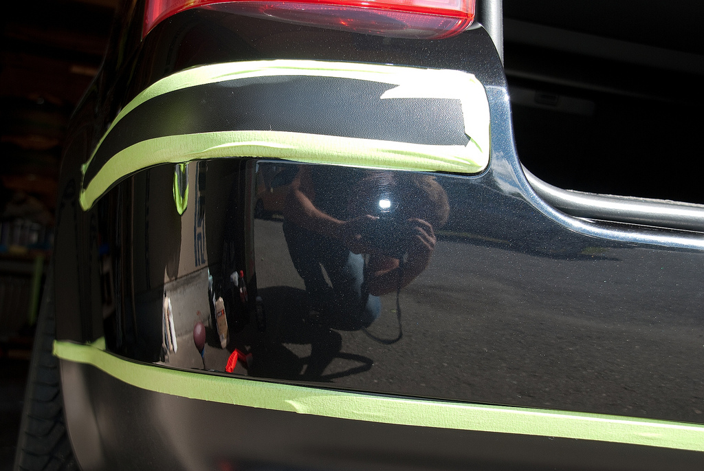

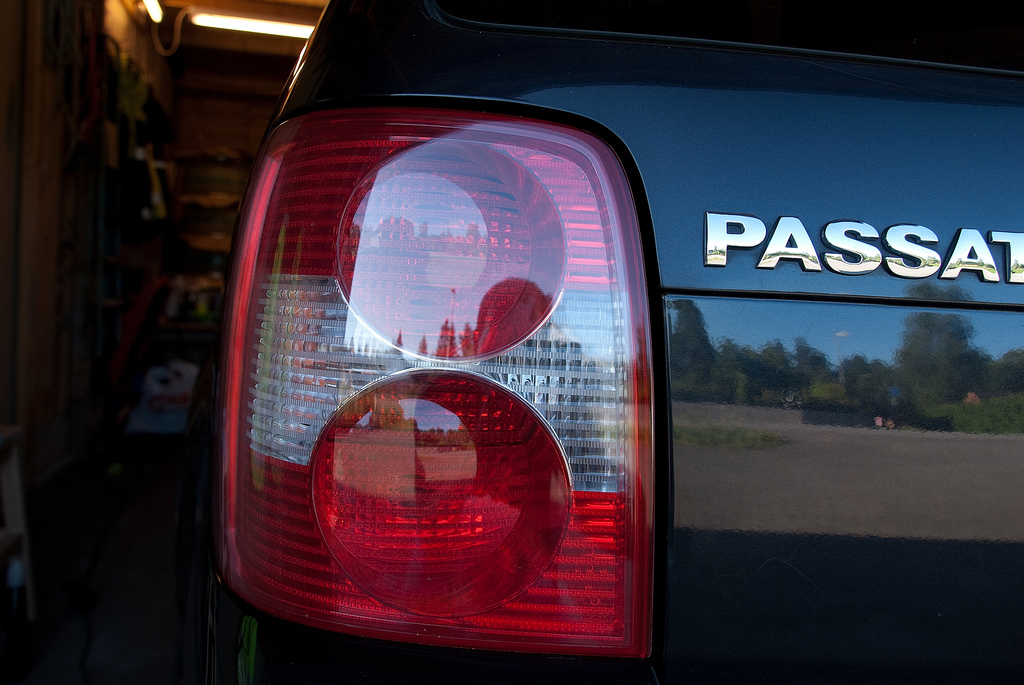

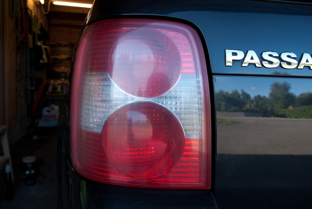

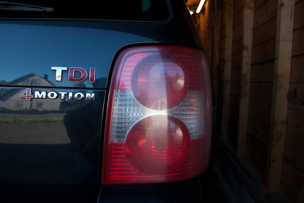

Venstre baklykt før:
Etter:
Er noen småriper igjen, men ble ganske mye bedre.

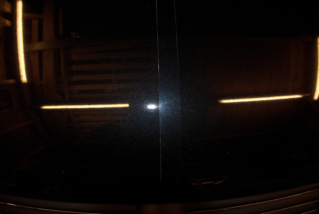

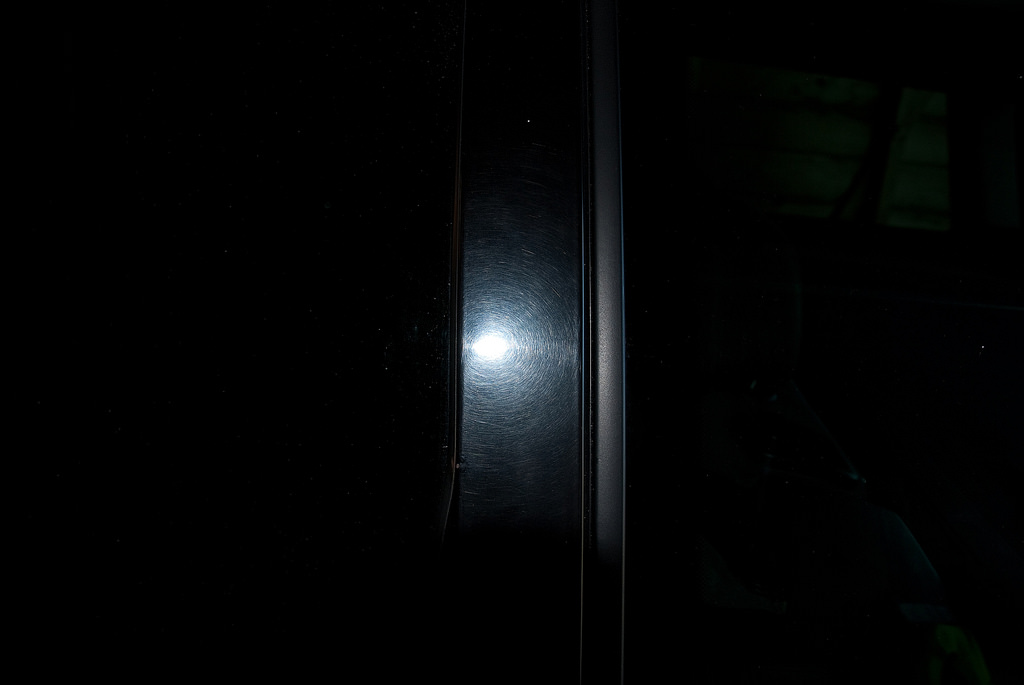

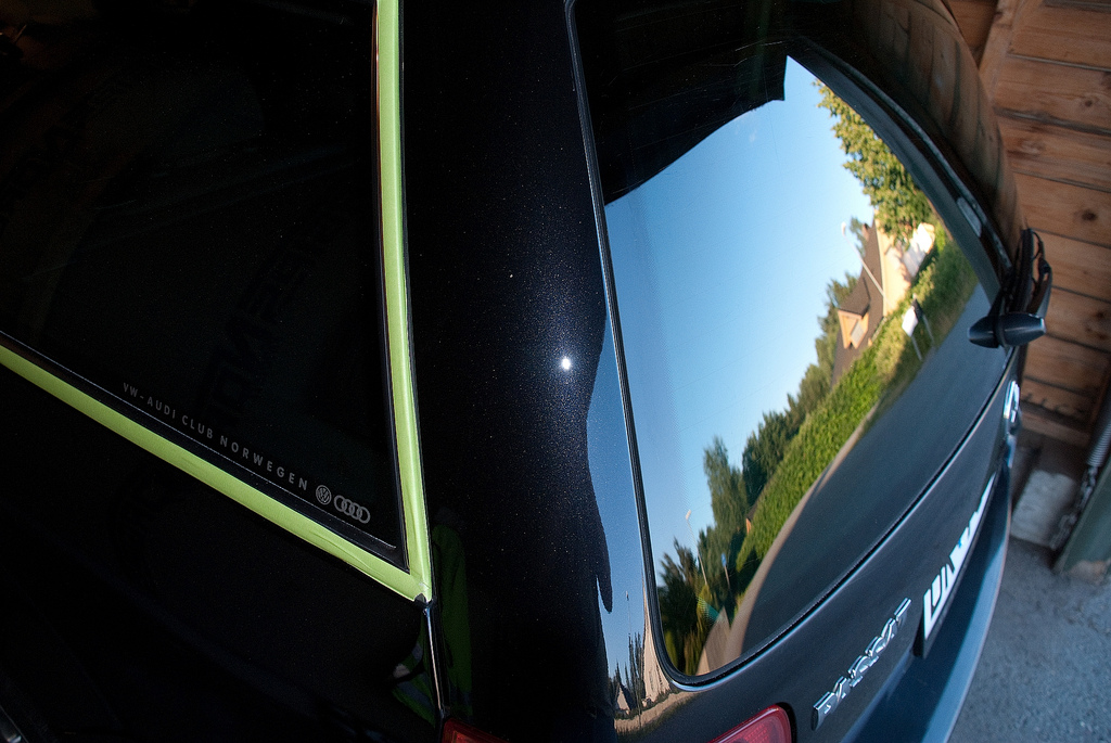

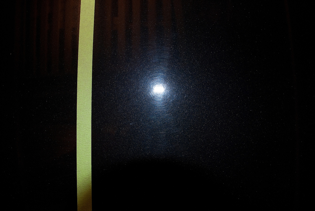

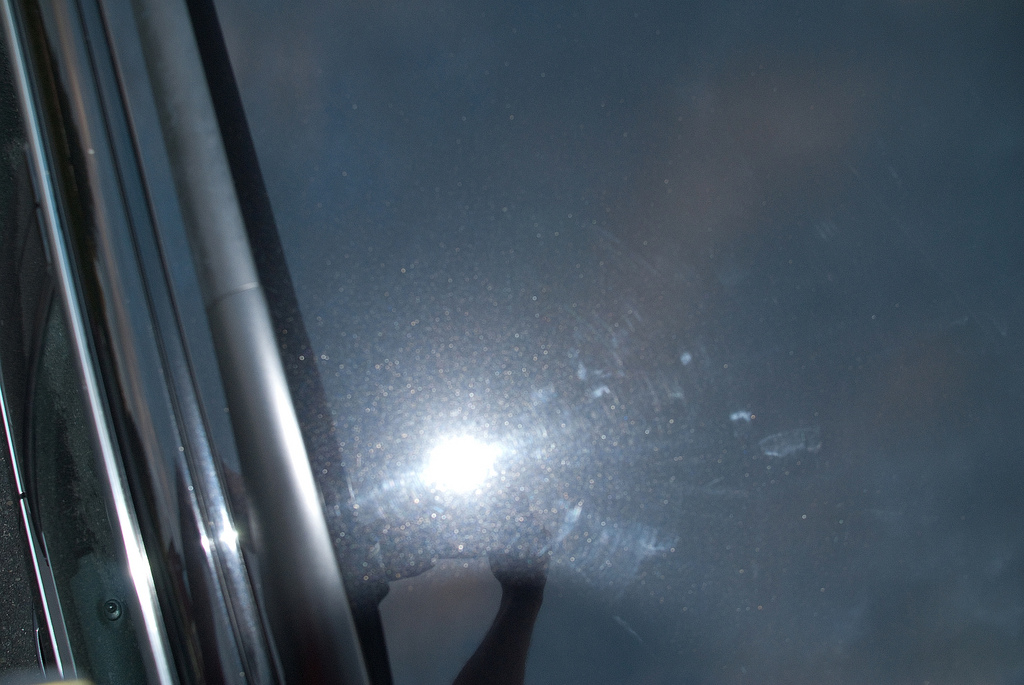

Så var det C-stolpen sin tur - S30+ / orange Scholl (samme metode som for B-stolpene) - her er før og etter:

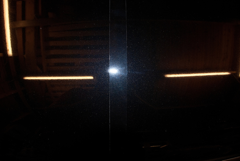

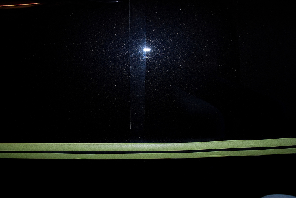

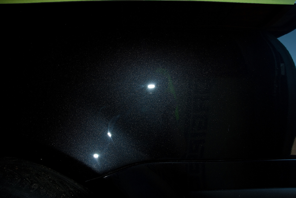

Etter dette gikk jeg løs på øvre delen av bakluka - her er bilder fra venstre stolpen (tilbake til 2 x S03 / blå og 1-2 S40 / orange):
Før:
Etter (ser ut som hazing her, men bildet er bitte-litt ute av fokus - det er holo- og haze-fritt altså):

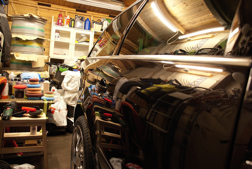

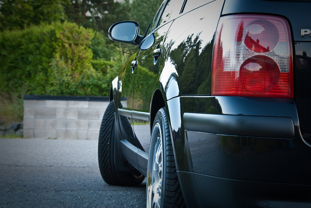

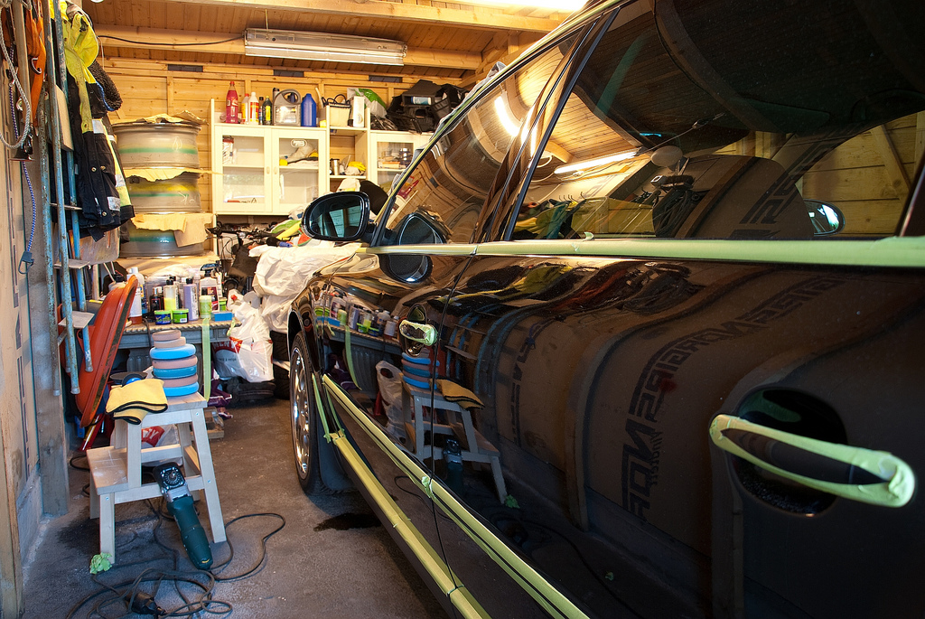

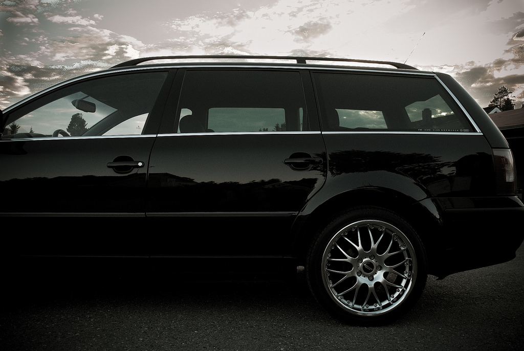

Etter 10 timer så begynte kroppen å verke litt, men måtte ha et par stemnings-bilder før jeg tok dagen. Litt poleringsstøv på lakken, men begynner å se grei ut synes jeg:

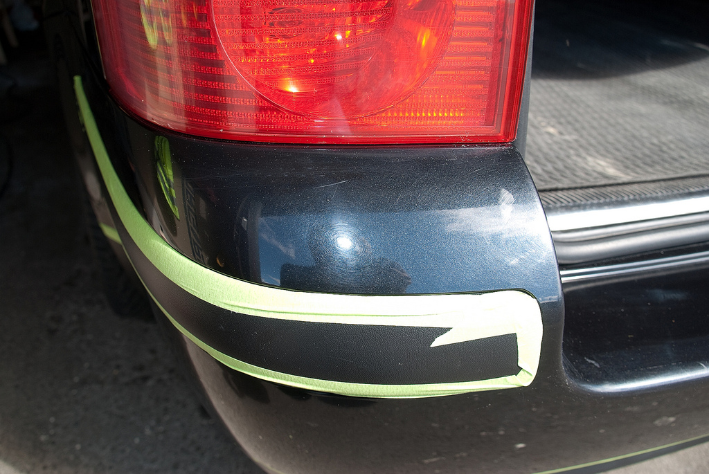

Det jeg ikke har gjort ennå på venstre side er nede på bakfanger og har ennå ikke gjort noe på støtfanger. Har igjen å hånd-gnukke under dørhåndtakene også. Ting tar tid :) Blir en update igjen her så fort jeg får gjort mer med bilen.
Takk for titten så langt!
Dag 3 - the story continues

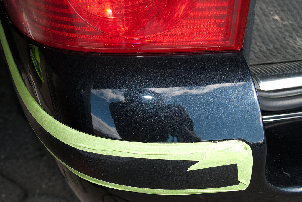

Vel, det var bare å kjøre på videre fra venstre bakfanger, resten av bakluka og videre rundt på høyre-siden. På bakluka etter et utall runder med S03 Gold på ull (scholl og gloss-it), #105 på 4" MG burgunder, S30+ og S40 / CFP på orange scholl så målte jeg at jeg totalt sett hadde tatt mellom 4 og 6 my (et par steder opp mot 8 tror jeg). Det røyk av både lakk og pads, så det mangla ikke på press eller hastighet til tider (CF02 kokte etter en spesielt tøff rundt med #105 på burgunder MG pad). De RDS som var igjen fikk pent være der, men det ble nå litt bedre:
Bakfangeren var litt greiere å jobbe med - rundt denne tiden kom Ole Gunnar også, noe som var veldig koselig. Etterhvert fant han fram Flex'n sin og kjørte så lenge han turde (det raklet bare _litt_ i den) og hjalp ellers til i en del timer utover denne dagen. Så kred til ham er også høyst fortjent! Her er typisk bakfanger før:
Slik var det etter S03 to runder (CFP ikke kjørt ennå)
Slik fortsatte det rundt bakfangeren, her er et litt smårart forsøk på 50/50

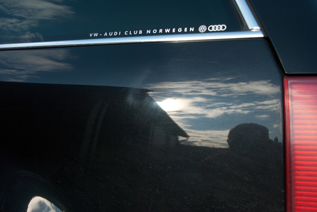

Iflg alle bumerker, veiskilt og logisk sans så kommer vi nå fram til høyre bakskjerm, og det var like mye å ta her også
50/50 (dog litt annet sted...)

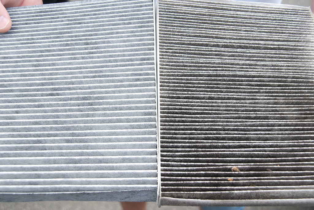

Han satte i gang med A/C-rens med sin Wurth-maskin, og det gjorde vei i vellinga. Helt utrolig forskjell etter at de to ampullene hadde fått blåst ifra seg. Tømte også batteriet, så jeg og Bernhard fikk oss litt trim senere på dagen med å dytte igang bilen. Kupéfilter ble også byttet - ingen premie for å gjette hvilket som er nytt...

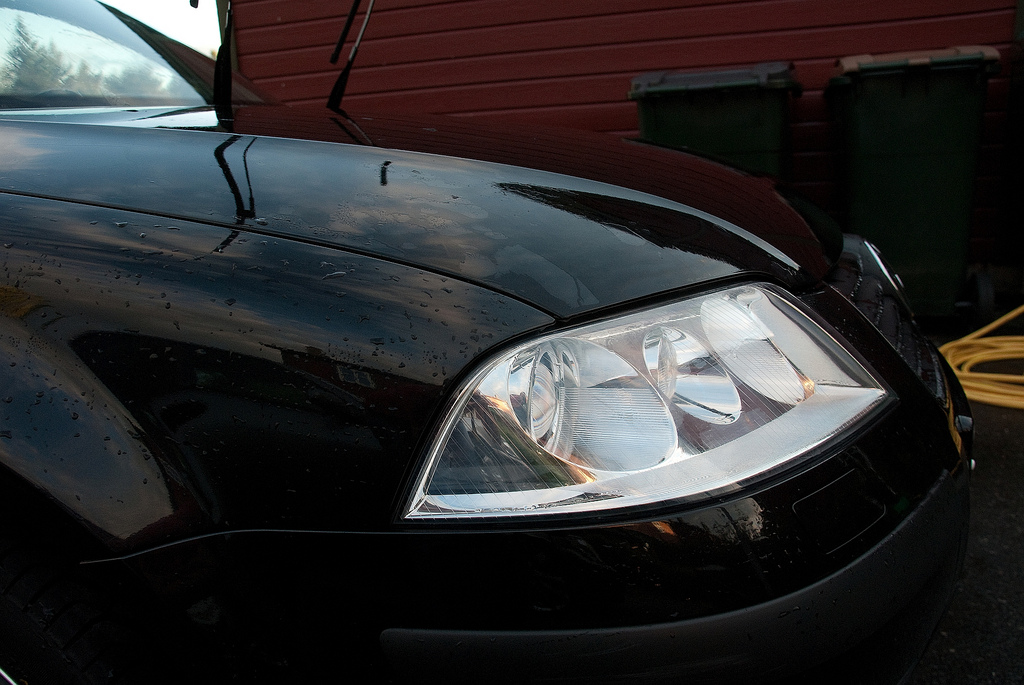

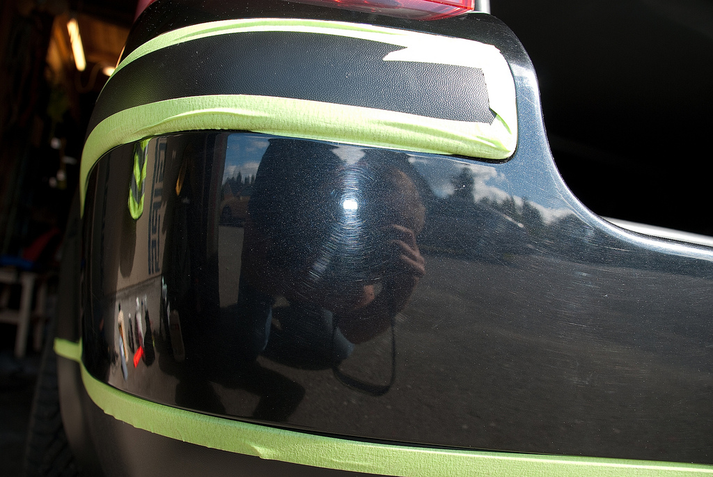

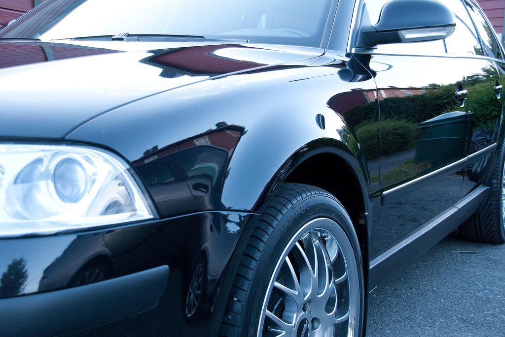

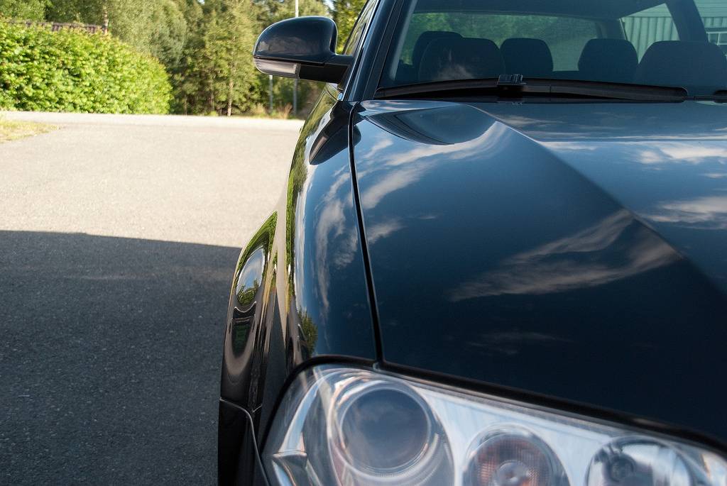

Jeg kjørte da videre på frontfangeren og tok også lyktene foran med S03 og CFP - her er før og etter på den ene lykta:
Så litt B og C-stolper (litt S03 og S30+ på B-stolpe og 2 x S30+ på C-stolpe):

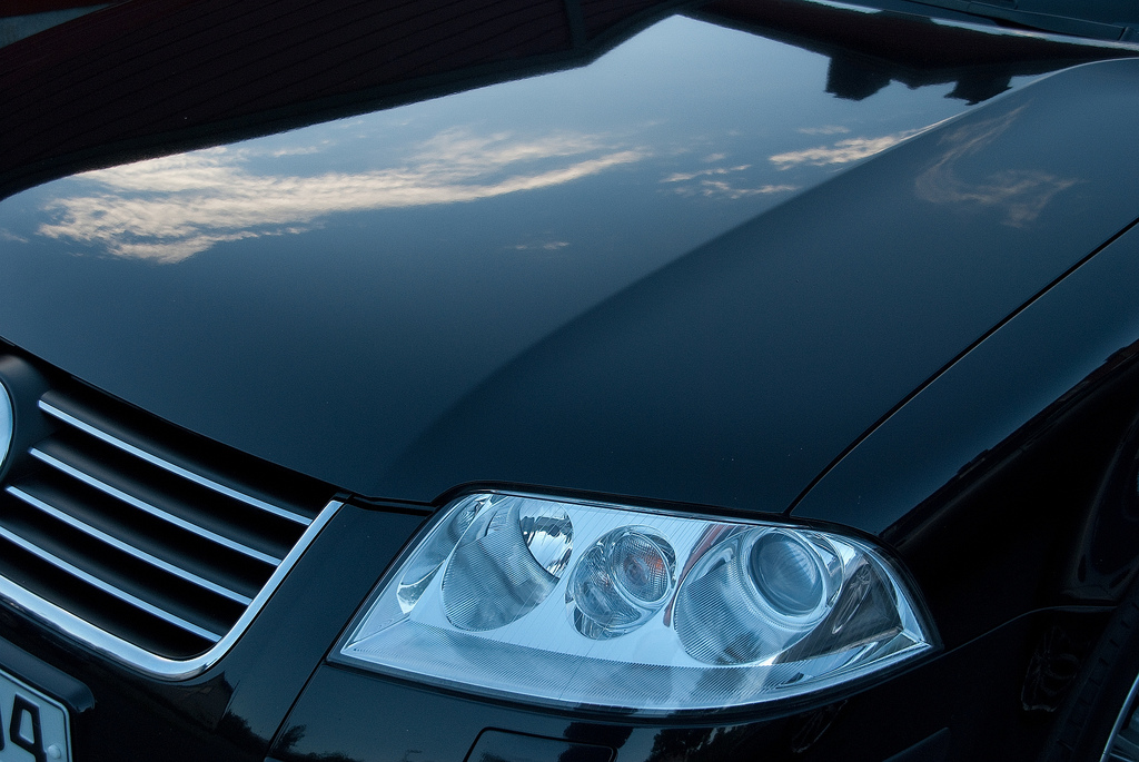

Så ble det Polytrol på front samt første lag med "Wax of the Day". På bildet under her er jeg ikke helt ferdig med Polytrol (ikke jevnet ut ennå) med hjelpes meg for en forskjell da...
Her er første laget med LSP buffet av:

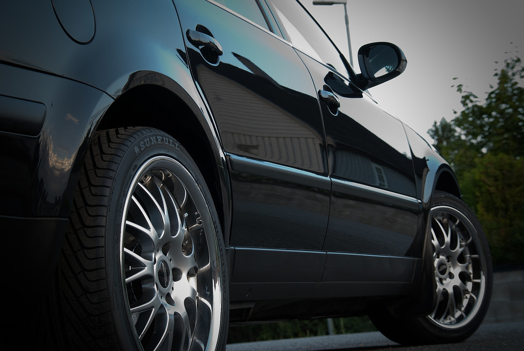

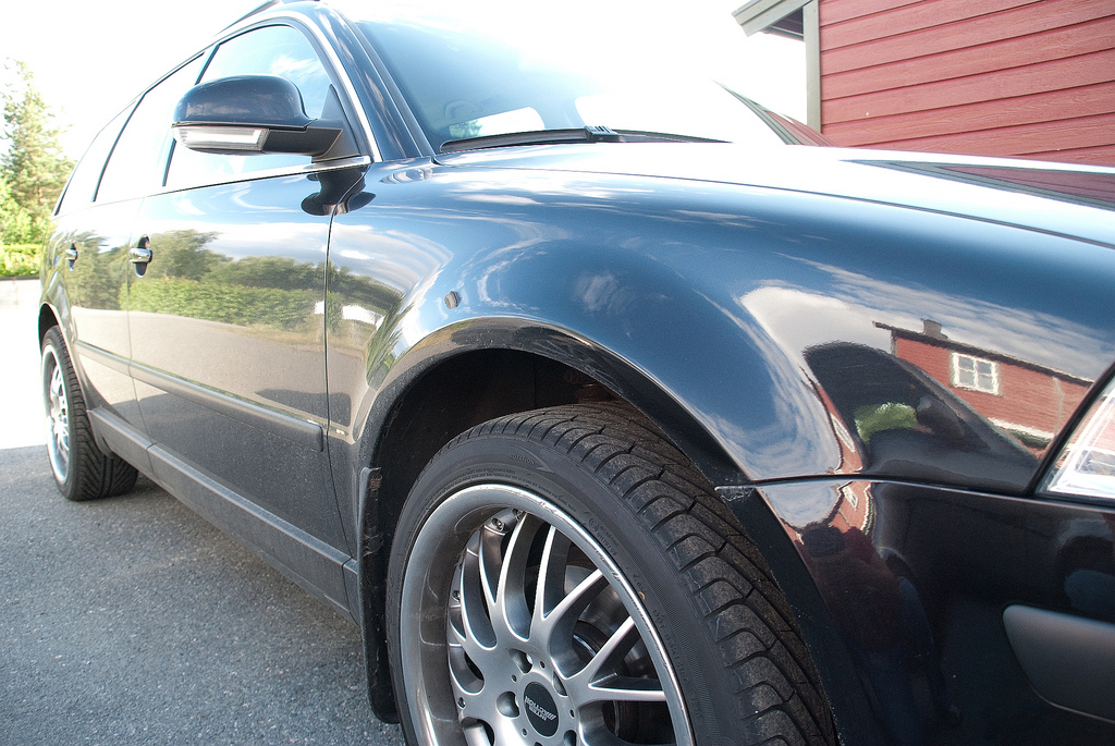

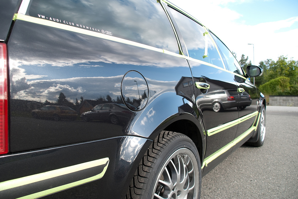

That's it folks. The Show is over. Essie has left the building. Å - har jeg ikke nevnt hva som ble "LSP of the day"? Slemme meg.....
Vel, nok en grunn til å kred'e Mr Bernhard her - han snøftet da jeg foreslo Shield + Concorso US på en slik fin bil og tok med seg sin Swissvax Mystery :wub: :wub: Den svetter skikkelig mye, så etter dag 4 så jeg voks-hologrammer her og der, men ikke noe en fin håndvask fikser (eieren tar dette selv)
Utstyrsliste ellers er for lang å nevne, men gjennomgående ble det brukt S03 Gold, S30+, S40, CFP og Meguiars (på tak). Pads i aksjon (og ingen døde underveis) var medium blå og orange Scholl, små orange Scholl, små og stor burgunder og gule MG, liten orange Über og medium blå Über. Wipedowns i aksjon var CF02 og MG Final Inspection. Maskiner i bruk var Metabo, Makita og Flex - ingen DA var på banen underveis. Lakken var knallhard og S40 / CFP fikset glatt alle antydninger til hologrammer (lite hologrammer med ull, men masse med #105 på burgunder MG pad).

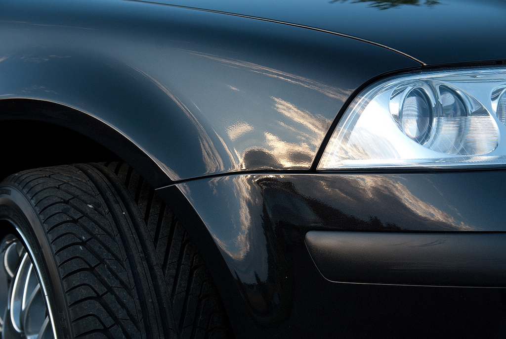

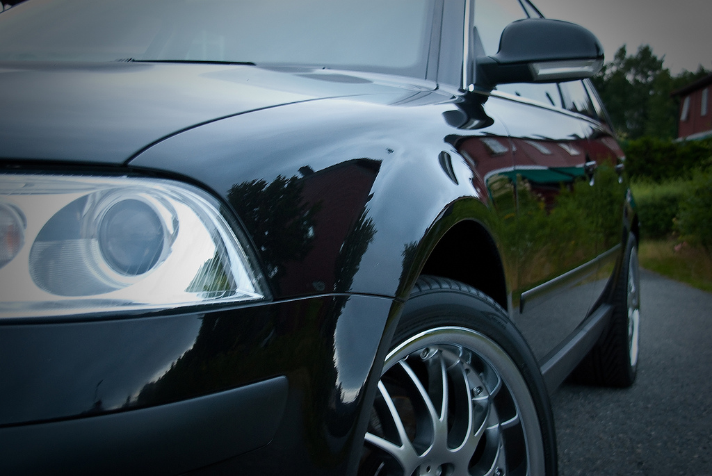

Sånn, da er jeg ferdig. Eieren er fornøyd. Bilen ser bra ut. Koselige DCN-folk som kommer innom. En fin-fin opplevelse (har nådd grensen for smileys så det kommer ingen fler her nå)

Virkelig forvandlig dette her altså :) Denne går fra å være slitt til å bli meget vakker :)
10 timer i garasjen på en så fin sommerdag mens andre er på båttur og avslutter med kald pils på terrrassen..... :unsure:
Vel verdt det når en ser resultatet !
Det er en god kombo du har der som kommer til å passe bra på resten av bilen også ;)
Lykke til videre!

Hvilken fantastisk make-over! Bilen som var "litt sliten" blei plusterlig überstrøken!
Gratulerer
Veldig bra turnaround på denne, utrolig hvor dårlig stand den lakken var i, og hvor bra den ble etterpå! Flott jobbet, og konge med så mange før- og etterbilder underveis! Cred på vei!
