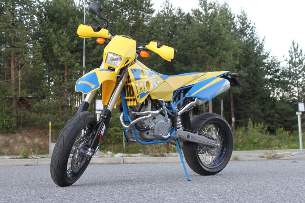

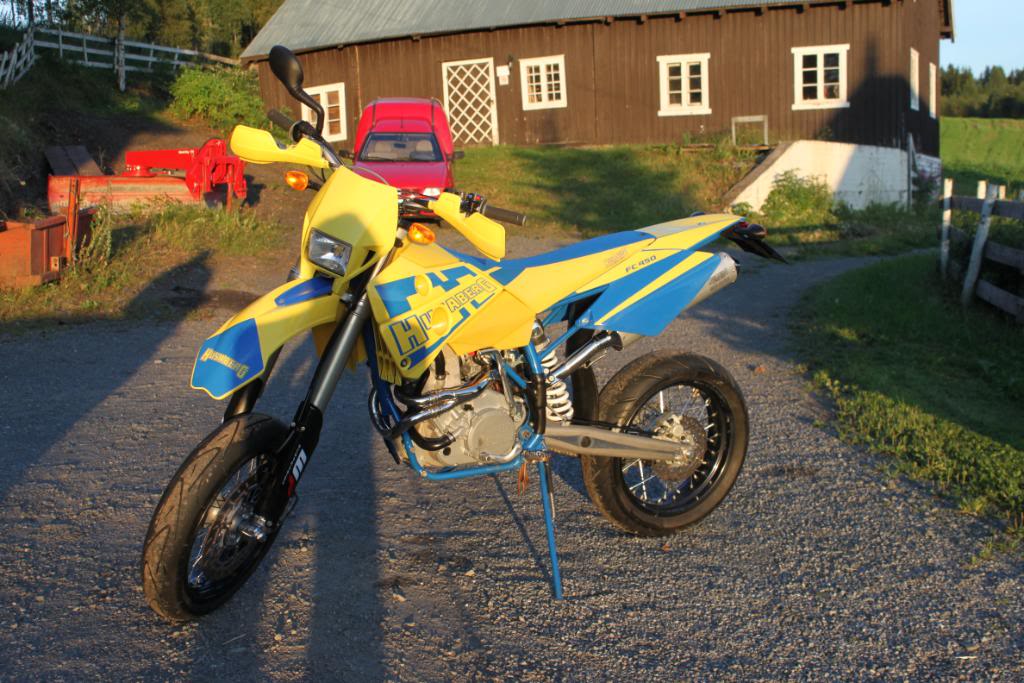

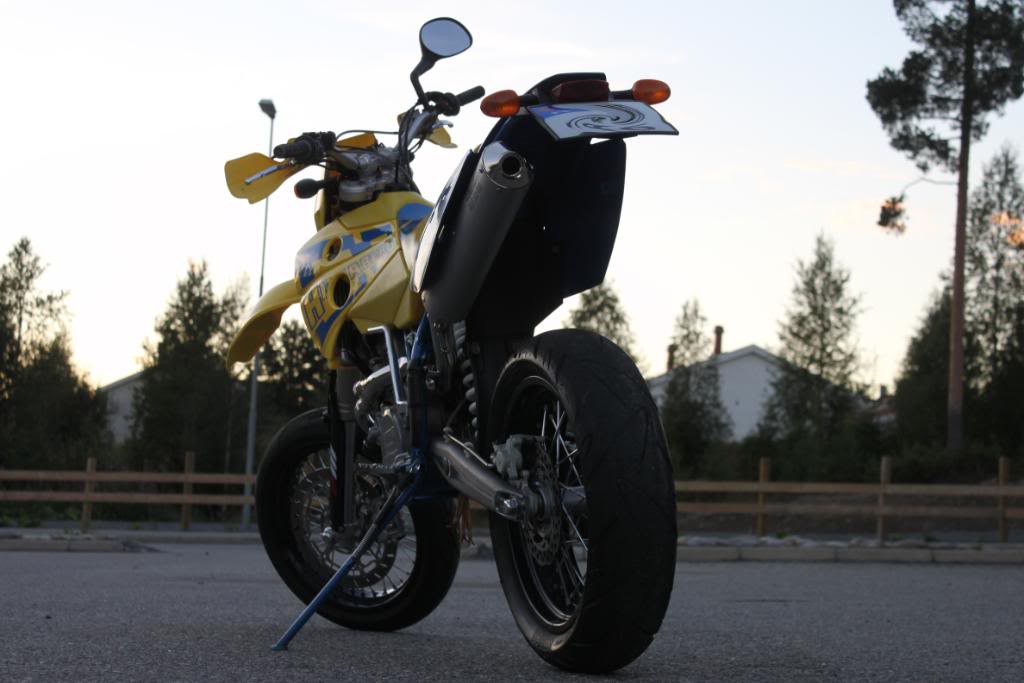

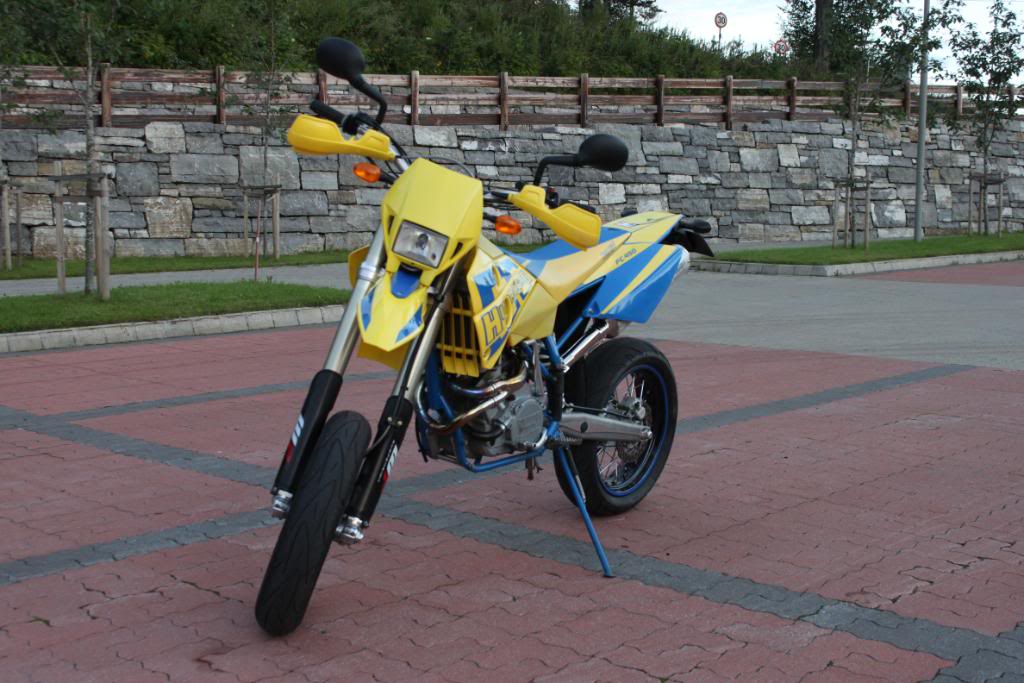

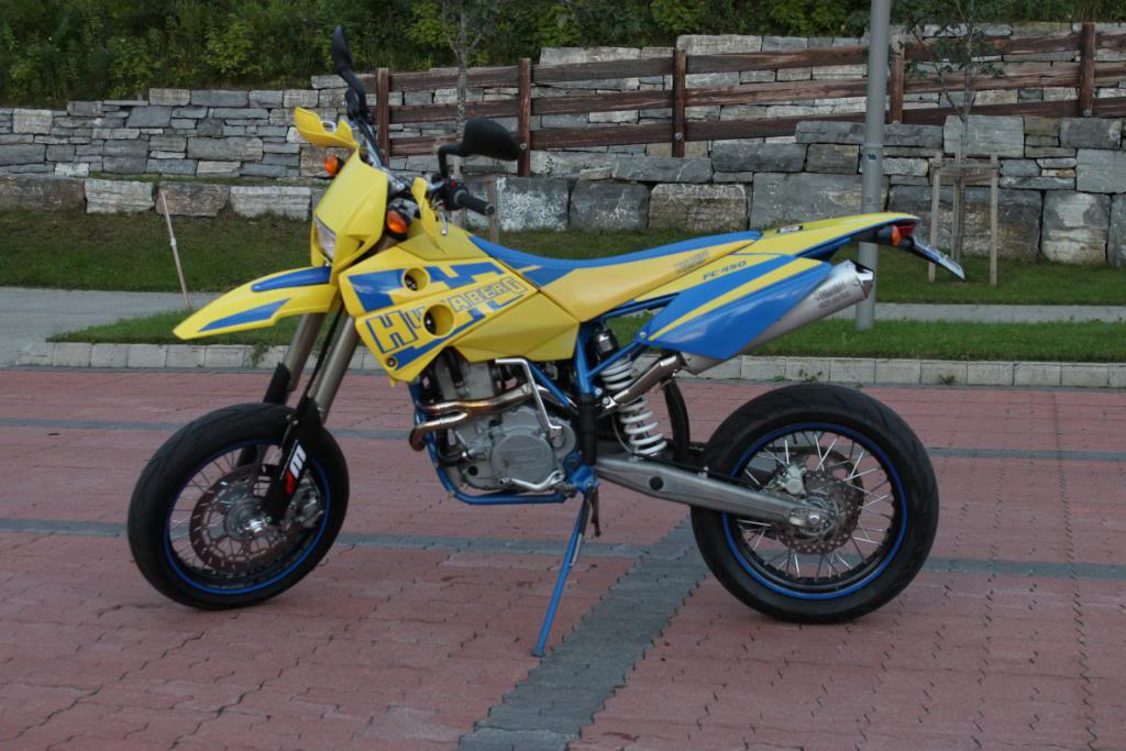

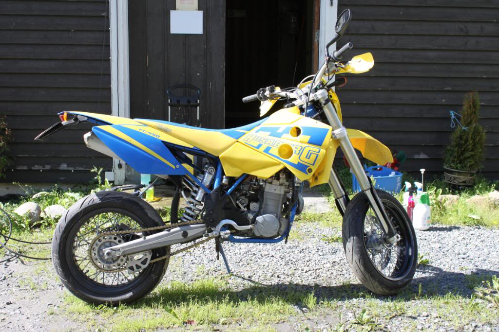

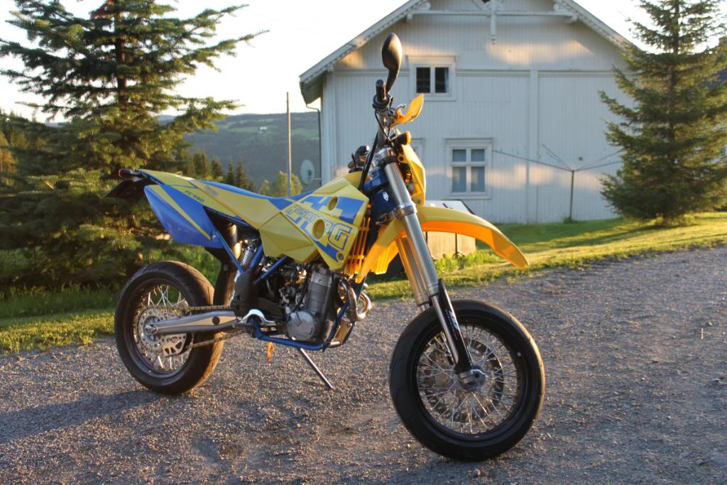

Ja siden lappen forhåpentligvis er like rundt hjørnet, og Omegane ble solgt ble det handlet sykkel default_smile.png

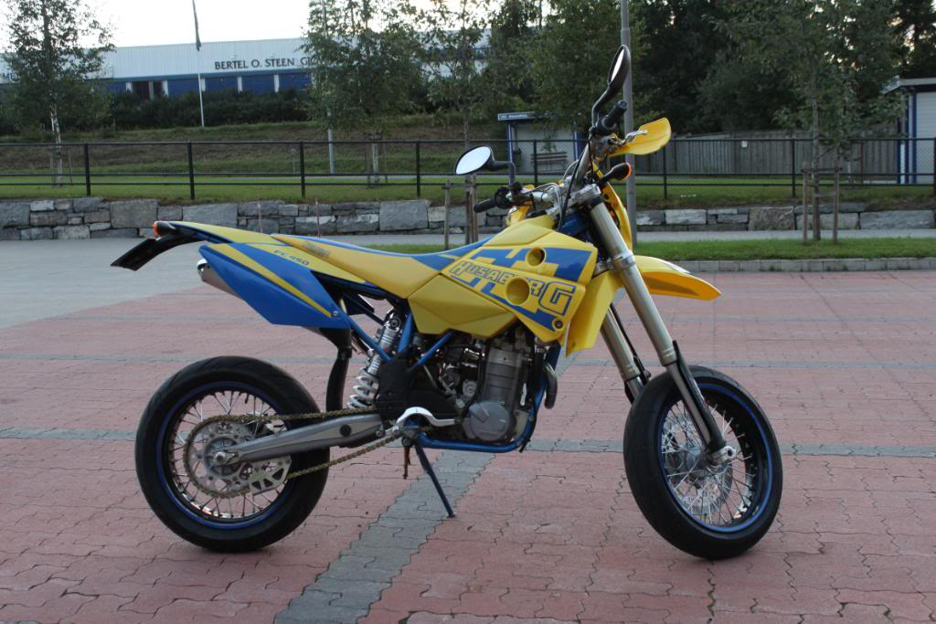

Valget falt på en 2004 mod Husaberg FE 450 supermotard.

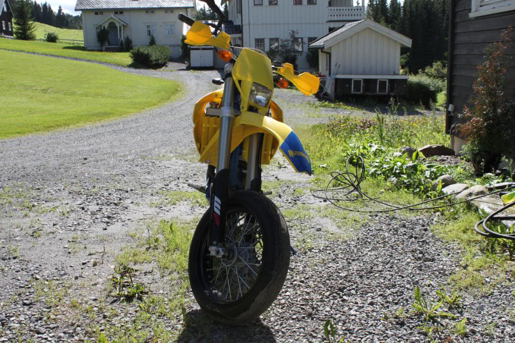

Jeg er tredje eier tror jeg, og sykkelen har gått 100 timer. Med sykkelen fulgte det også med ekstra felgsett med ispigg, samt mye plastdeler. Så har egentlig komplett kåpesett til den for å bruke om vinteren wink.gif Forrige eier hadde kjøpt helt nytt eksosanlegg til 08/09 mod Huaberg, som skulle være litt mer åpent, samt at det var mye penere wink.gif Han hadde også montert tenningslås og nytt skiltoppheng. Synes sykkelen er nesten helt slik jeg vil ha den, så det eneste jeg har planer om er å bytte handguardsene, samt muligens bytte fremskjerm. Kommer til å prøve å holde denne så strøken som overhodet mulig, så kommer også til å bytte diverse smådeler som fort blir slitt, som f.eks dekselet rett overfor girpedalen, da det har flasset bittelitt lakk der. Siden det ikke er mer enn litt over en uke siden jeg kjøpte sykkelen, har jeg ikke rukket å verken vaske eller gjort noe annet med den, så den er litt møkkete på bildene. Men "bear with me", grundig shining kommer etter hvert wink.gif

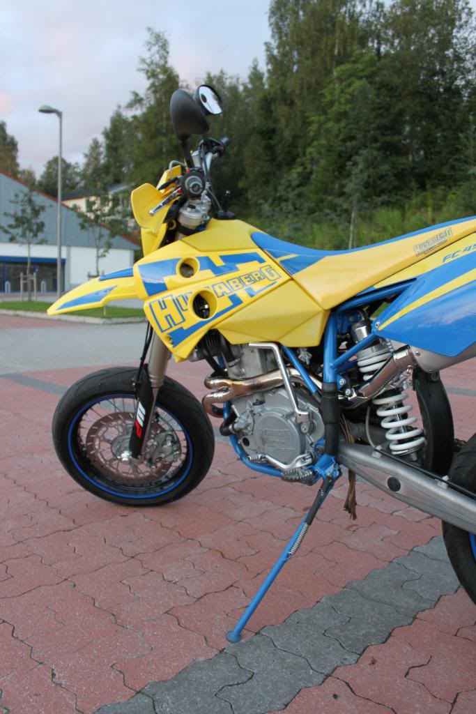

Hittentil er jeg meget godt fornøyd med den sykkelen. Meget bra drag, og morro å kjøre default_smile.png Gleder meg LITT til å få lappen kjenner jeg :rolleyes:

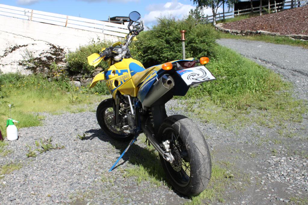

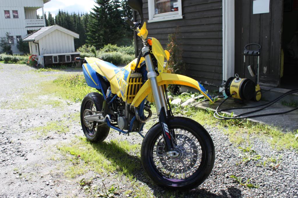

Da har jeg endelig tatt meg tid til å sette meg ned for å skrive en ordentlig writeup på klargjøringen av den nye MC-en min. Klargjøringen har egentlig gått over 3 helger nå, og jeg har både gjort kosmetisk og mekanisk klargjøring.

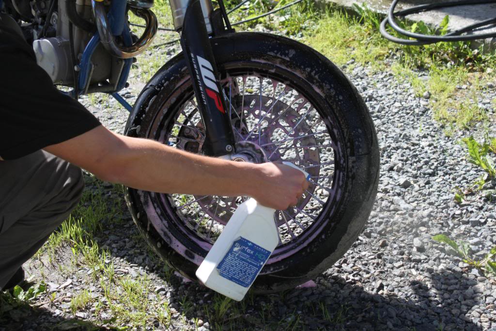

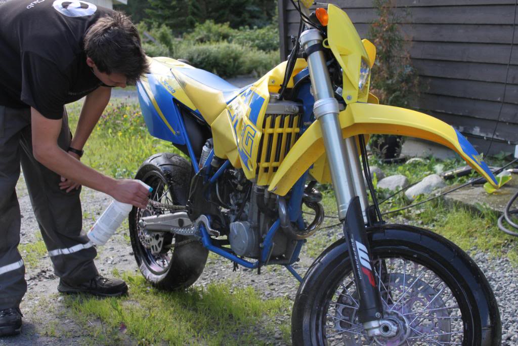

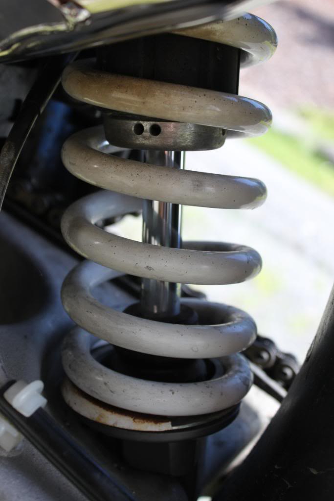

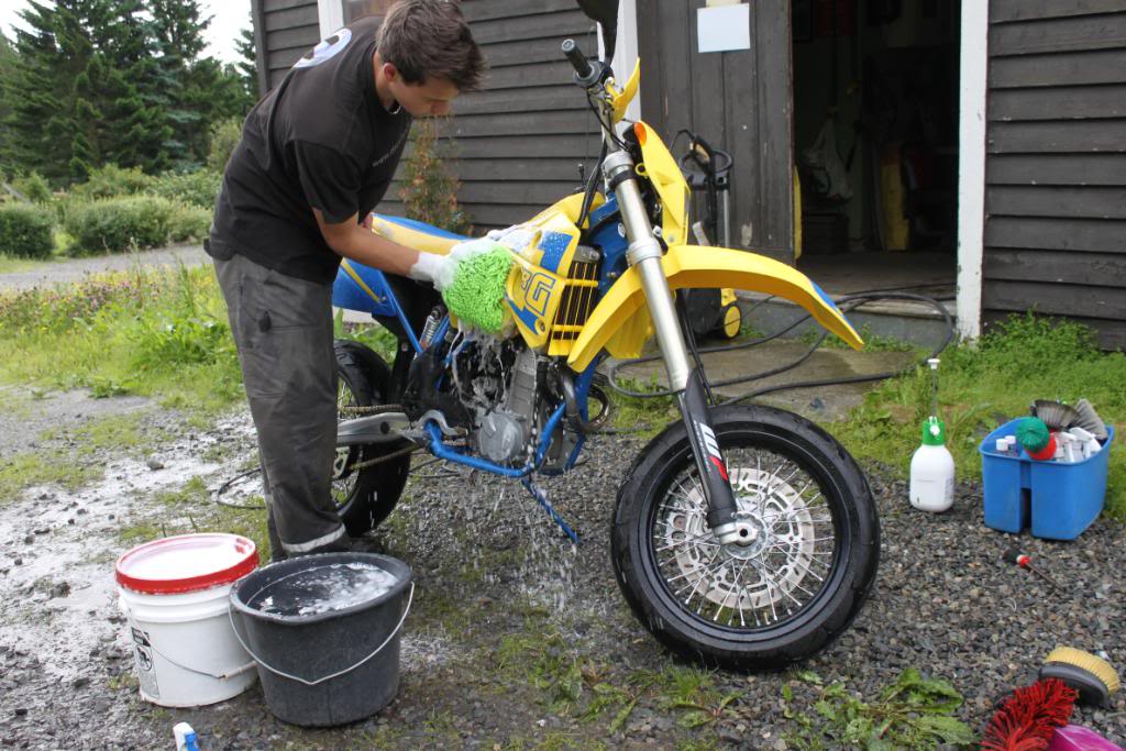

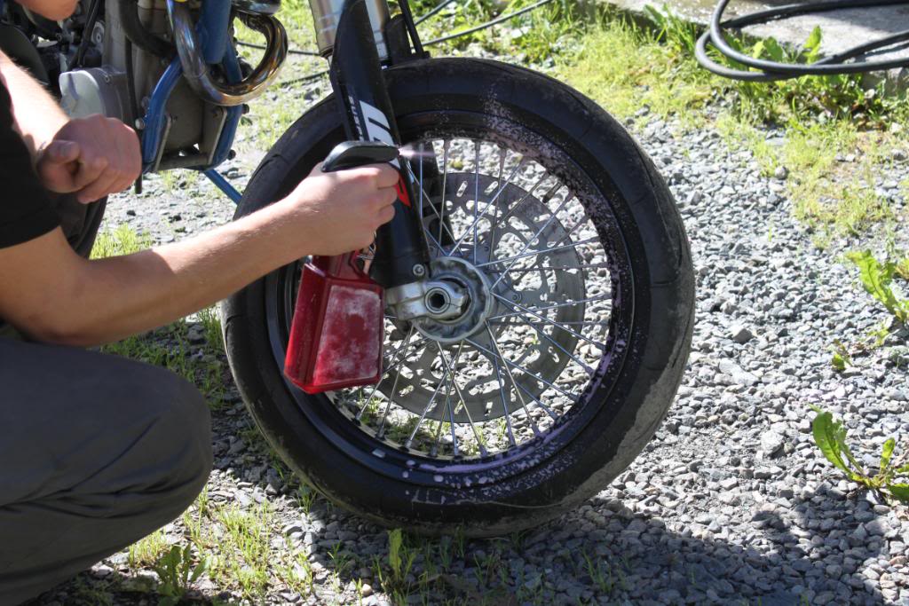

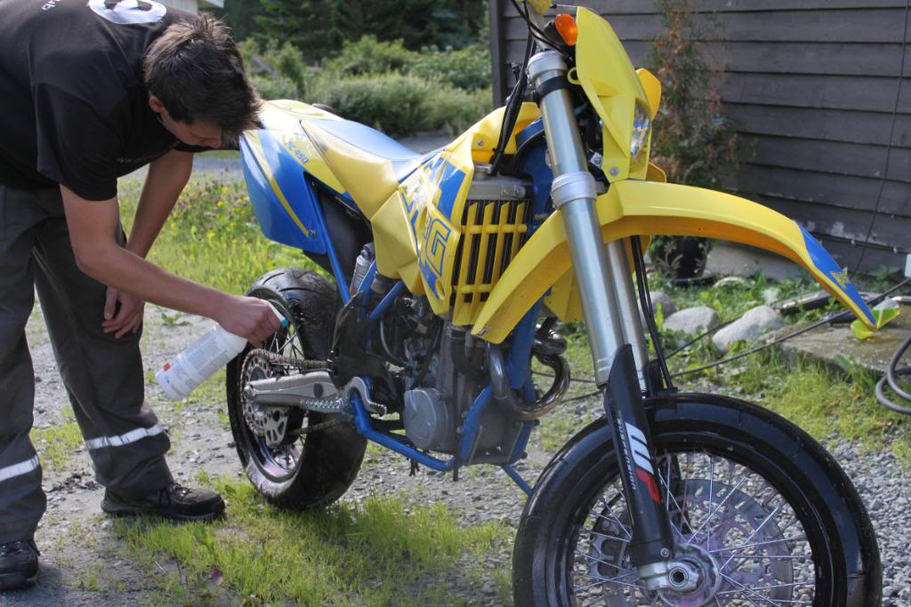

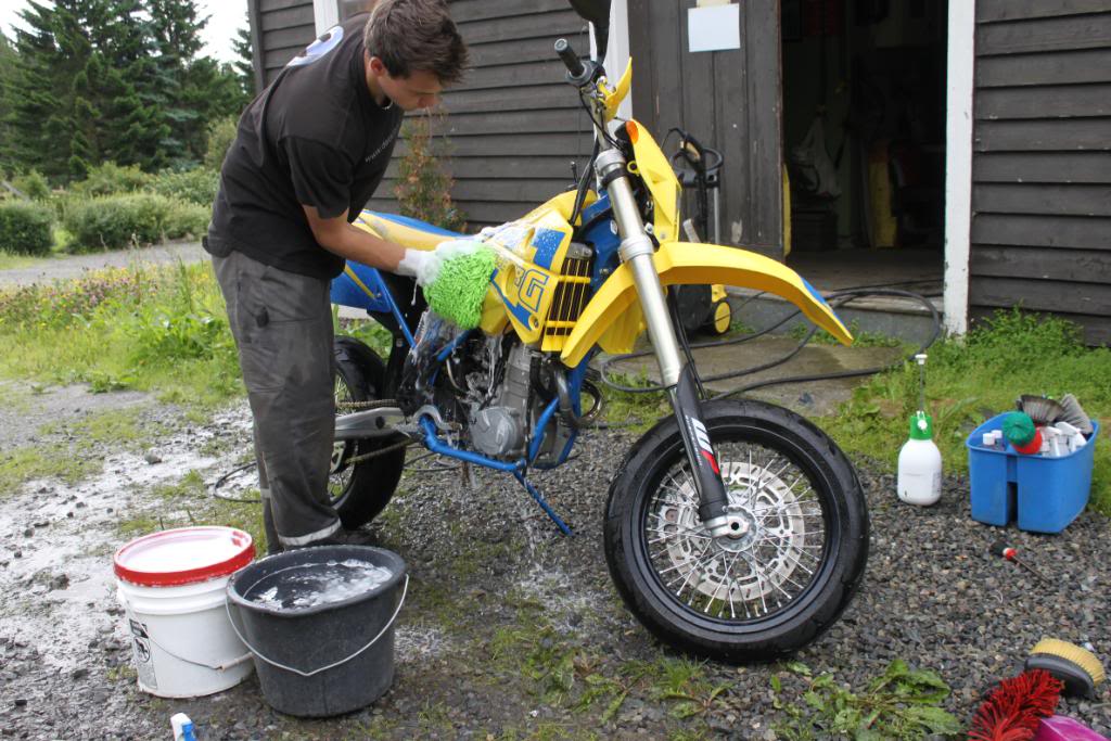

Startet første helga med å vaske sykkelen godt fra topp til tå. Her ble det som vanlig benyttet diverse lurium på flaske, og diverse redskaper.
Vask

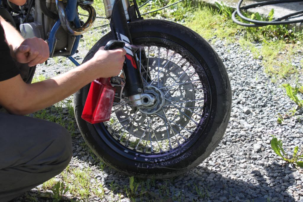

Rekkefølgen var som følger:

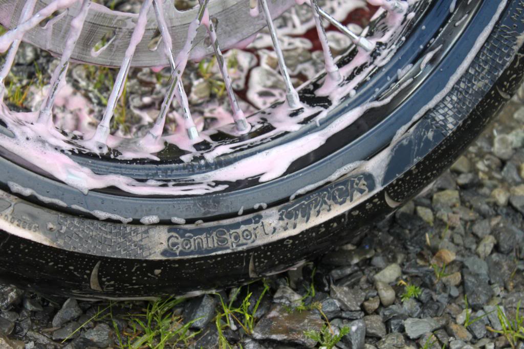

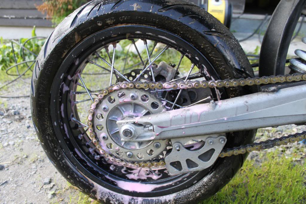

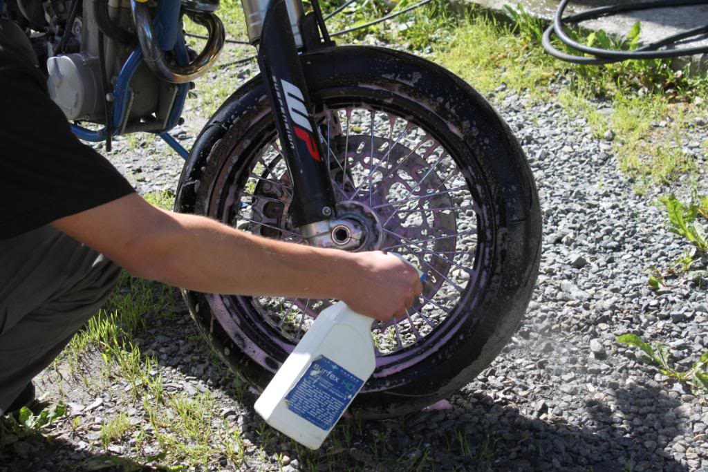

Dynke felger i en blanding med Bilberry 1:3, samt Surfex HD blandet 1:3 på dekk. Så ble resten av sykkelen dynket i Prickbort.

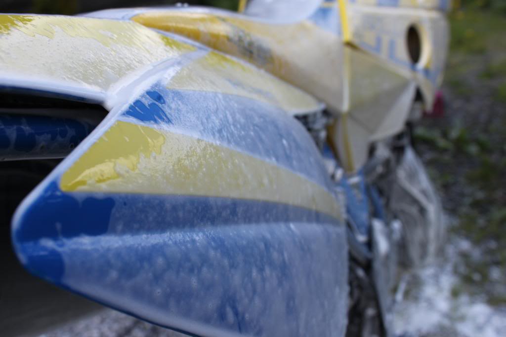

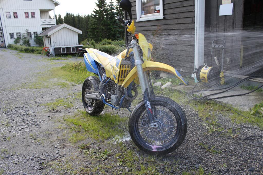

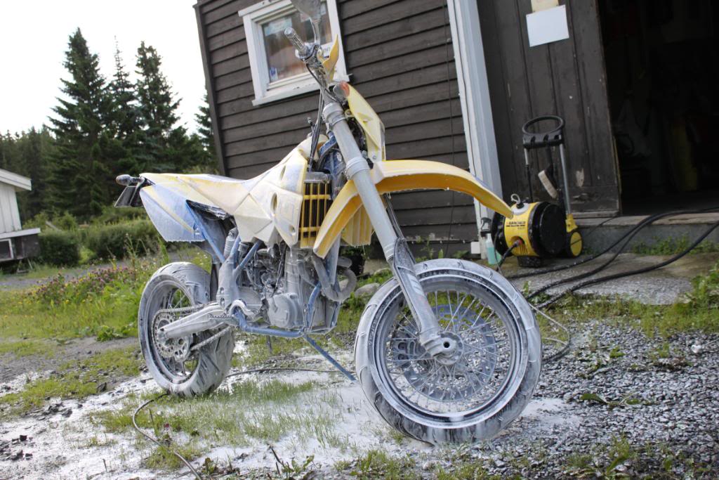

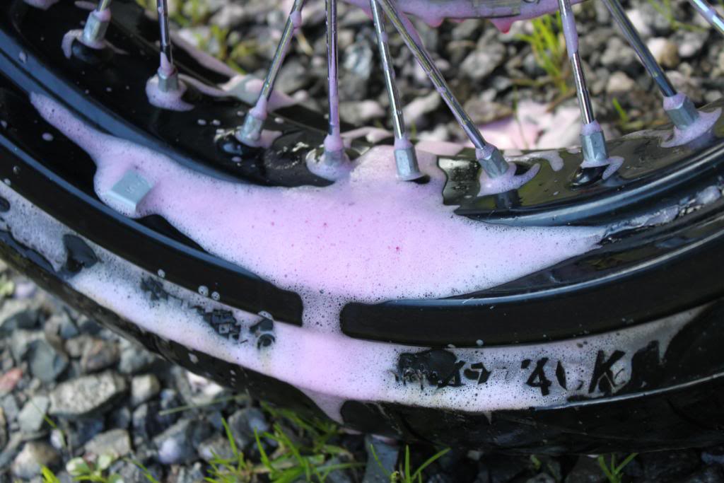

Dette fikk så stå og kose seg en liten stund før jeg ladet foam cannonen med en såpeblanding fra forrige vask, som tydeligvis ikke funket skikkelig. Dermed ble det laget en ny blanding med sterk konsentrasjon av Bilthamber Autofoam sammen med en liten dash med Sonax Glansvask. Dette funket så mye bedre :)
Dette fikk så stå i ca 8 min før det ble spylt av med HT. Deretter satte jeg i gang igjen med felgene. Denne gangen også med Bilberry og Surfex i samme blanding, på felg og dekk. Brukte her SV Wheel kost og EZ brush på felger og eiker, mens jeg brukte Megs dekkbørste på dekk. Brukte også felgrensen på brmsecaliper.

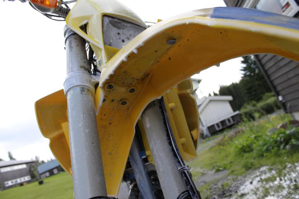

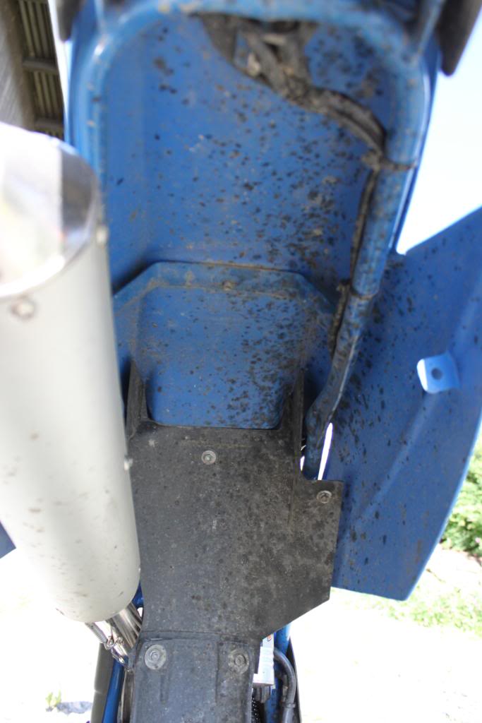

Etter jeg kunne si meg fornøyd med felger og dekk, gikk jeg videre til resten av sykkelen. Her brukte jeg også Surfex HD blandet 1:3 sammen med SV detail kost på alle steder der det var olje og lignende. Dette siden jeg har gode erfaringer med surfex på denne typen møkk.
Så etter det meste av motor og lignende var i alle fall oljefritt gikk jeg videre til bøttevasken. Til dette brukte jeg Nanolotus sin chenille vaskehanske, sammen med en god slump med Poorboys SS&S med 2BM. Vasket så hele sykkelen med denne comboen.

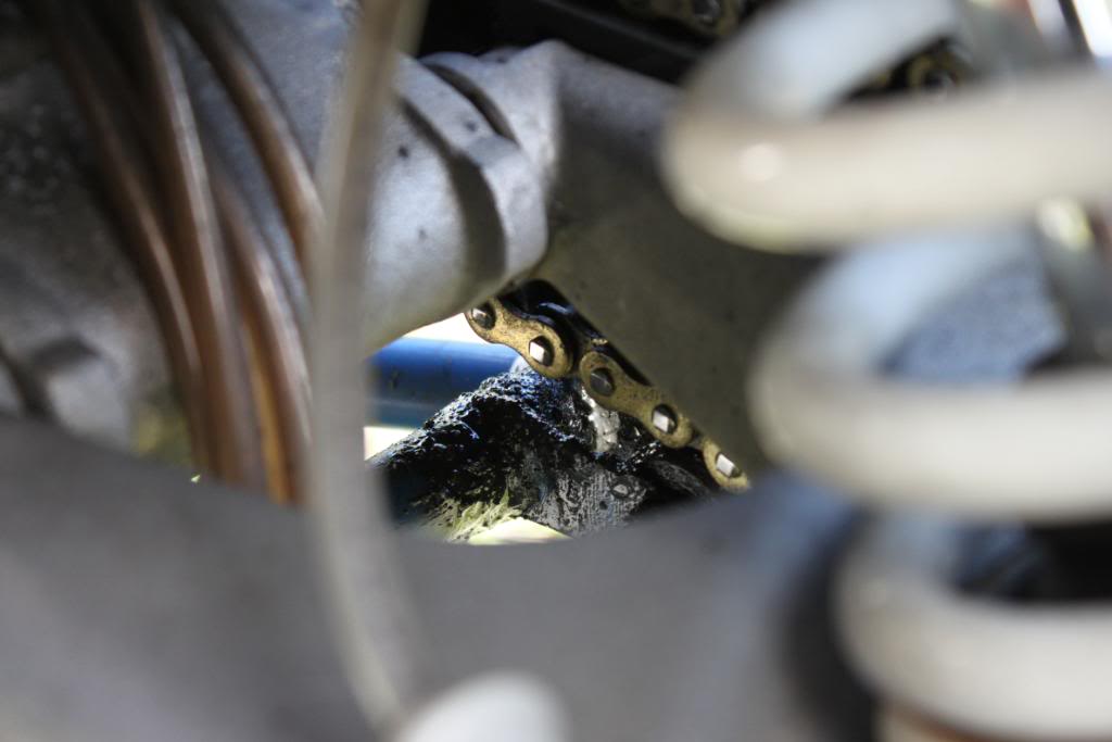

Når jeg var ferdig med dette steget var sykkelen så å si helt ren, men det satt fortsatt igjen noen asfaltflekker som ikke Prickbort hadde klart å fjerne. Dermed ble det en liten runde med Autosmart Tardis på disse flekkene, etterfulgt av avspyling med HT etter noen minutter.
Etter denne runden ble sykkelen tørket med CG Miracle Dryer, for deretter å bli kjørt opp i verkstedet for videre jobb.

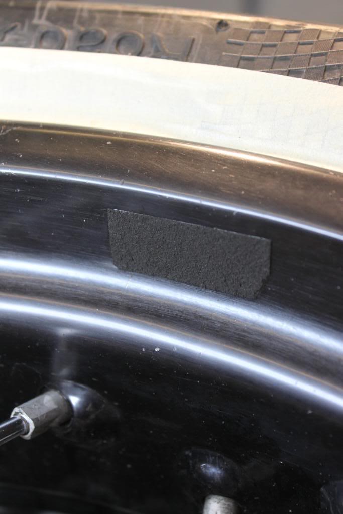

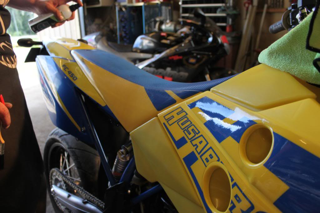

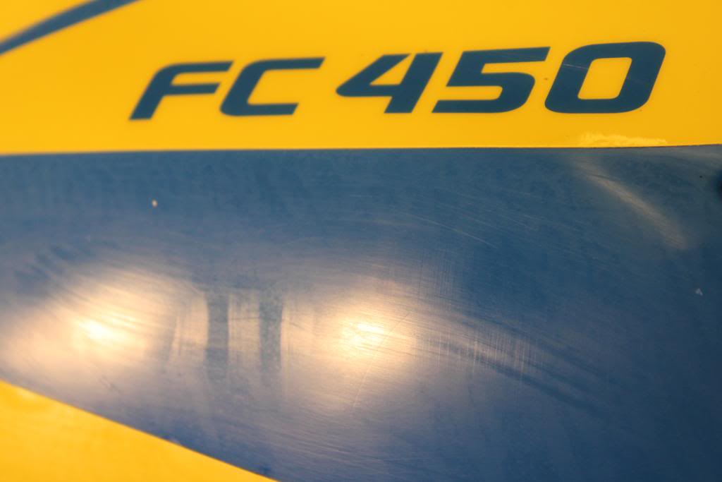

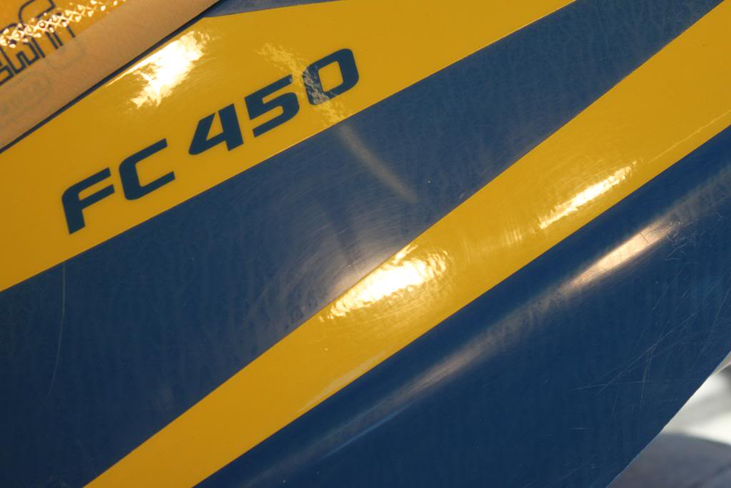

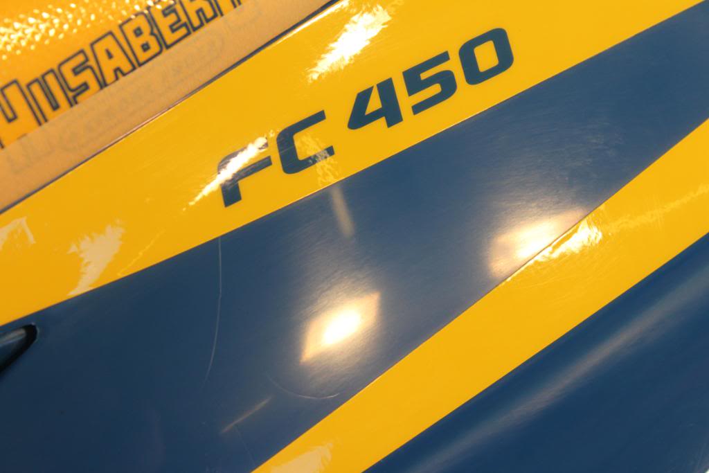

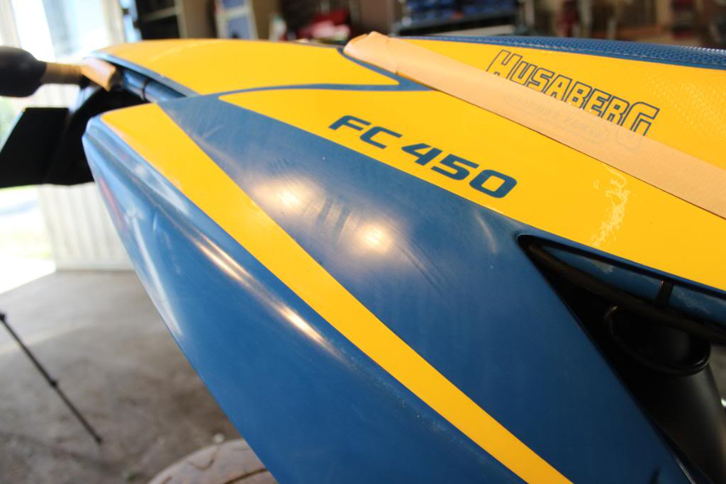

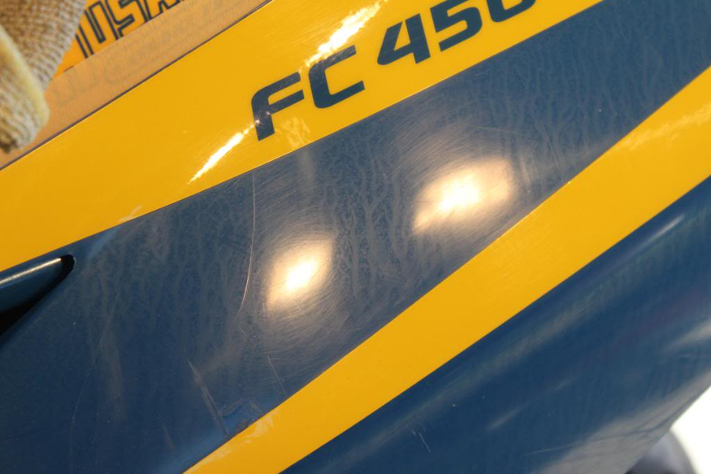

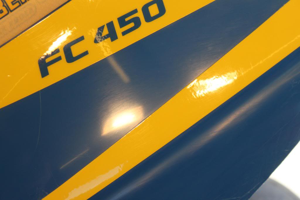

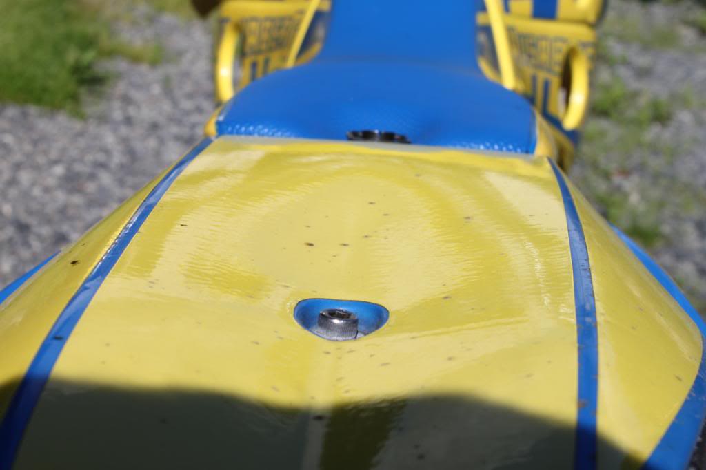

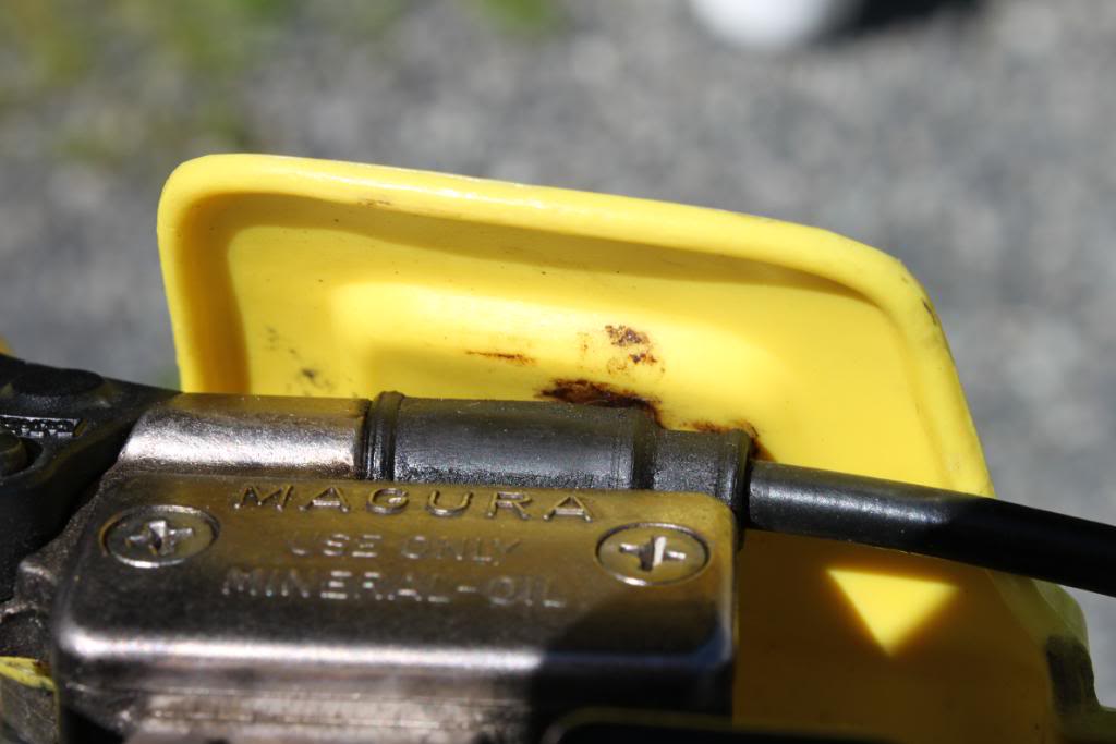

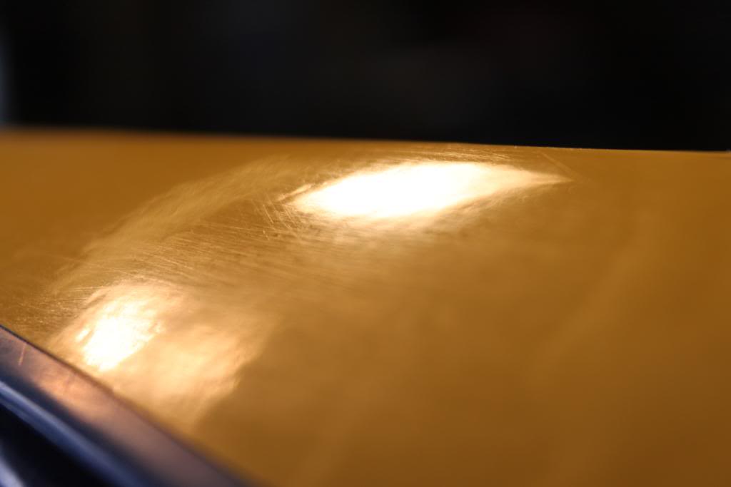

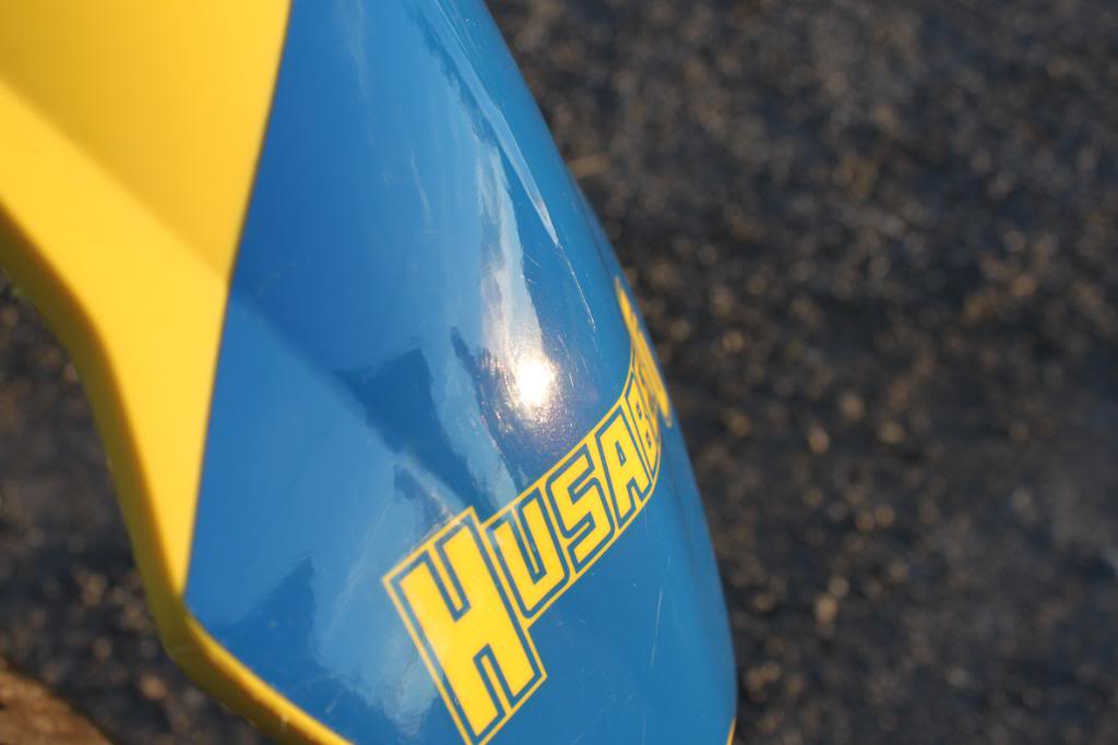

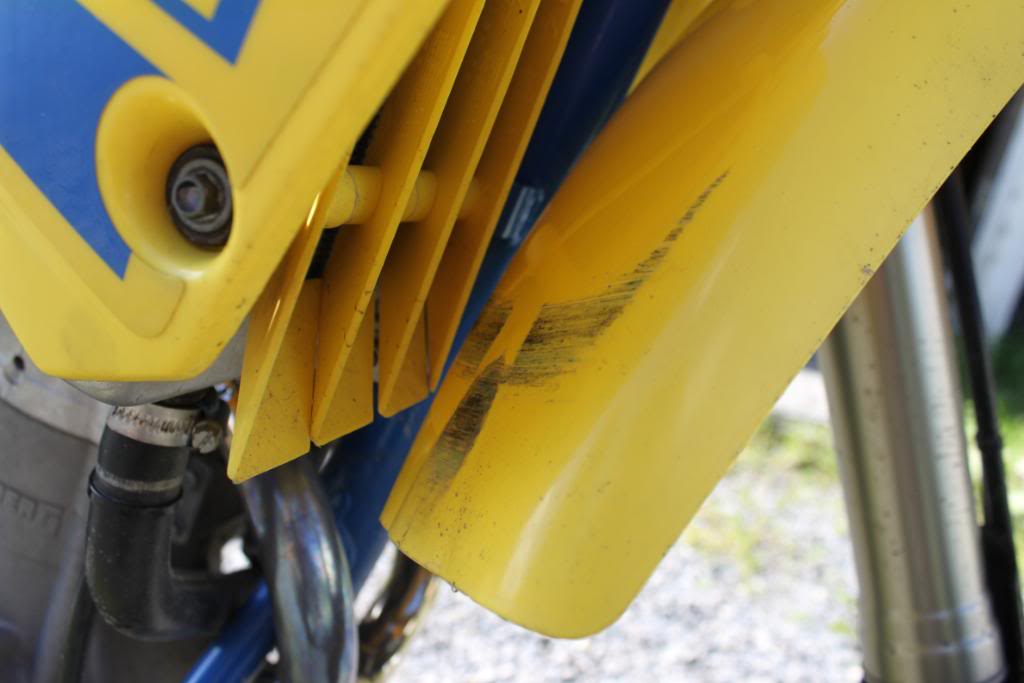

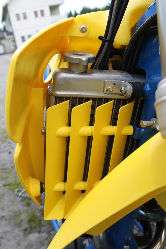

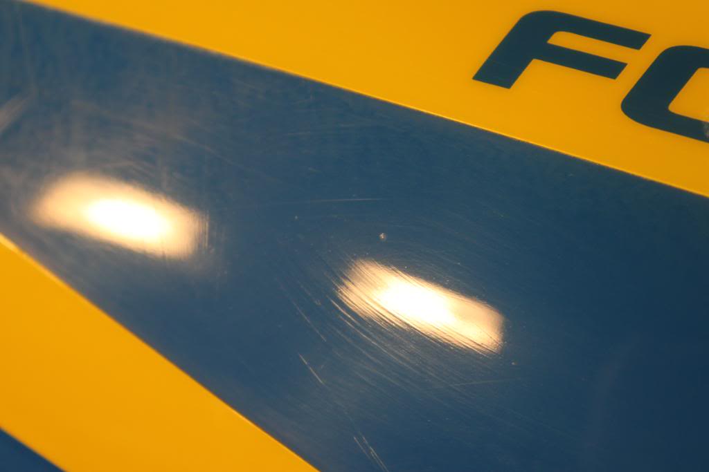

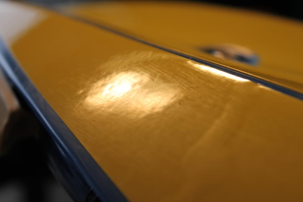

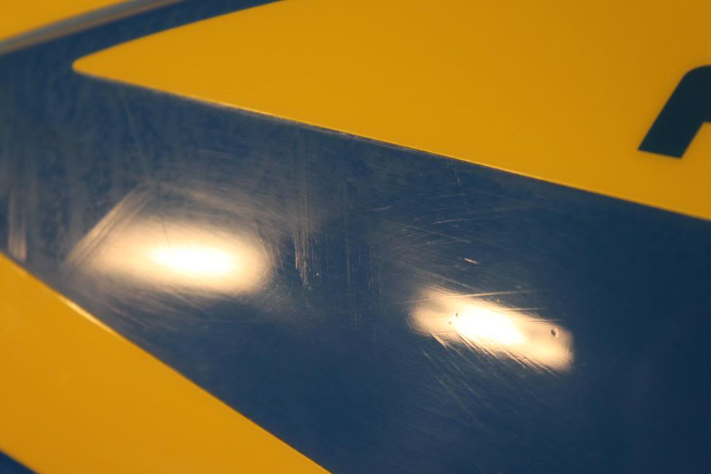

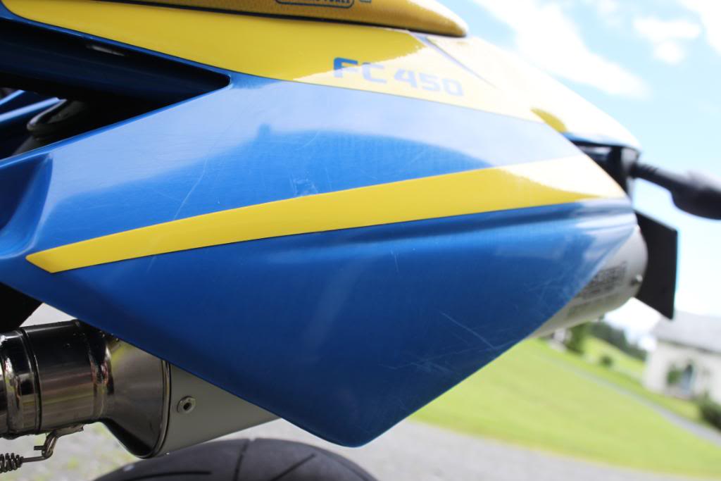

Så var det klart for inspeksjon av ”lakken”. I dette tilfellet er det jo ikke lakk, men plast det er snakk om, så her gjaldt det å ha tunga rett i munnen. Plast som dette tåler ekstremt lite varme, så det er ikke snakk om verken høyt turtall eller hardt press her.
Startet dermed ganske mildt, med Scholl S30+ på blå sonus på DA maskin. Dette tok som ventet ikke veldig mye, men for å ikke risikere noe kjørte jeg denne comboen 3-4 runder for å se om jeg ble fornøyd med resultatet, før jeg gikk videre til neste combo.
Altså, dette ble for svakt. Gikk så opp til S17+ på hvit sonus med DA. Også denne ble kjørt 3-4 runder for å sjekke hva jeg kunne oppnå med denne. Var fortsatt ikke helt fornøyd, og gikk dermed i stede for å kjøre med sterkere combo, over til roterende. Ladet også her med en veldig mild combo til å begynne med. Startet med Scholl S30+ på blå uber.
Når jeg kjørte DA maskina var det ikke’no problem å kjøre på full fres, men roterende ture jeg ikke å kjøre på mer enn maks 1200 RPM, og det med lite press. Var fortsatt ikke helt fornøyd med resultatet, og fant ut at jeg skulle blande litt produkter, og brukte dermed en ert med S30+ og en ert med S17+. Etter 2-3 runder med denne comboen kunne jeg allerede se at det ikke var mye mer som skulle til for at det skulle gå galt. Kjente at padden begynte å lugge litt, og plasten kjentes såpass varm ut, at jeg ikke tok sjansen på å kjøre lenger. Dermed ble det med denne comboen. Etter å ha kjørt den 3-4 runder så jeg at det nok ikke var mulig å ta så mye riper i selve plasten. Det beste jeg kunne gjøre, var å fjerne rennemerkene som hadde blitt etter avfettinga, samt å dempe en del swirls. Men derimot på klistremerkene så jeg at jeg kunne fjerne en god del. Å få noen gode bilder av dette viste seg dog å bli et problem.

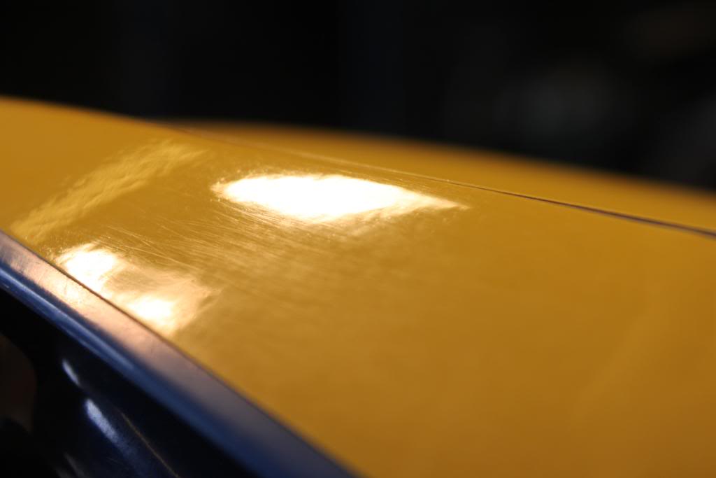

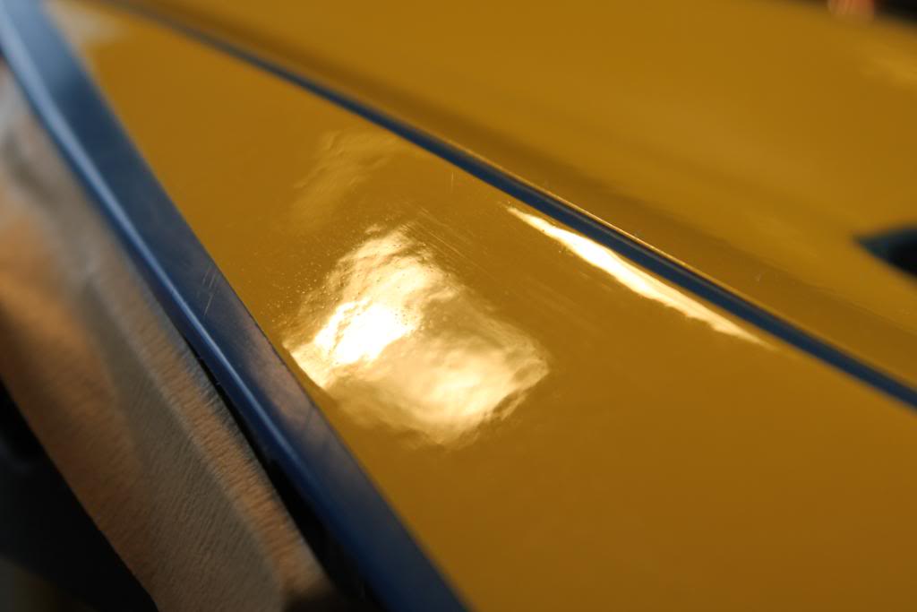

Først litt før bilder:
Her er et meget dårlig forsøk på 50/50.

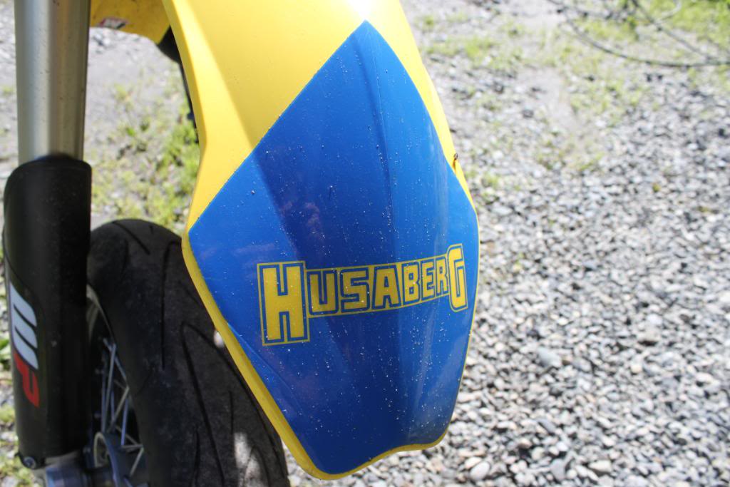

Her 50/50 på klistremerkene. Betydelig bedre ”korrigering”.
Før andre siden:
Etter:
Som dere ser blir ikke resultatet like blankt som på billakk, men om dere har sett nye plastdeksler så vet dere at de ikke er det da heller. Så dette er nok det beste jeg klarer å få til. Etter runden med S17+ og S30 med roterende, kjørte jeg en refining runde med DA og Megs MG#80 på hvit sonus. Til slutt ble det SV CF for motorsykkel for hånd.

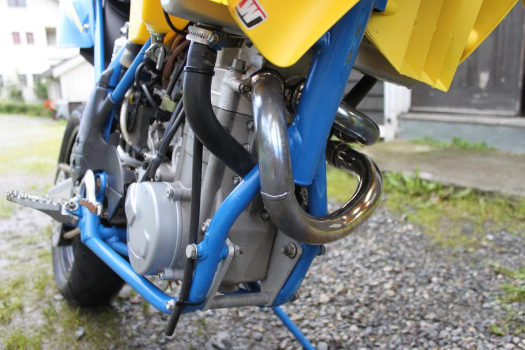

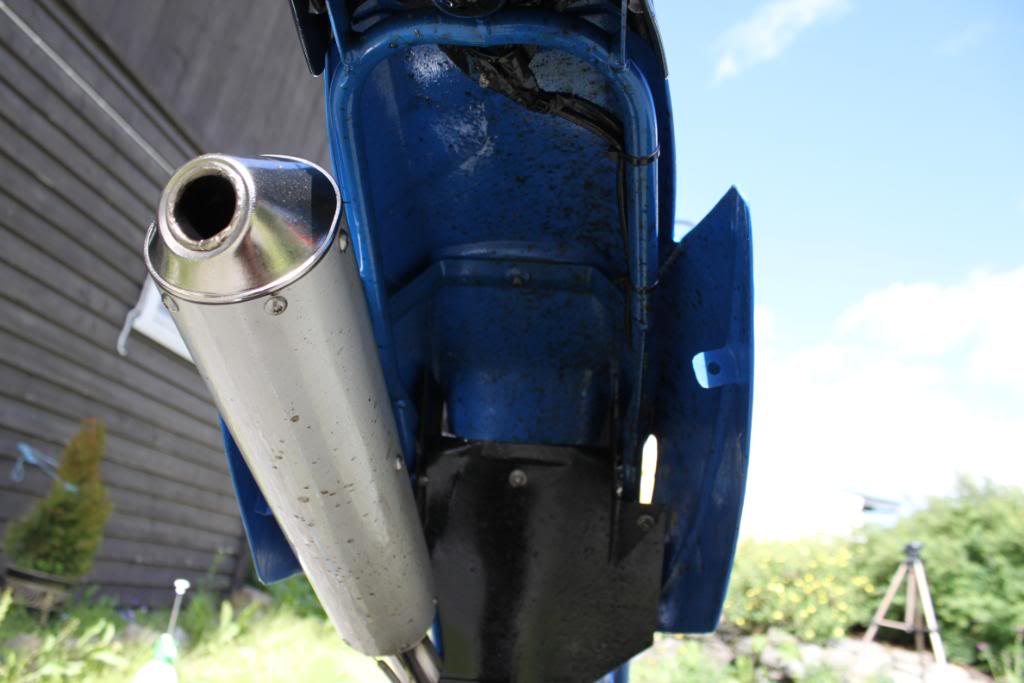

Eksosanlegg

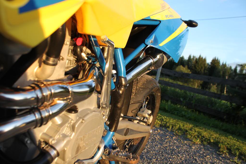

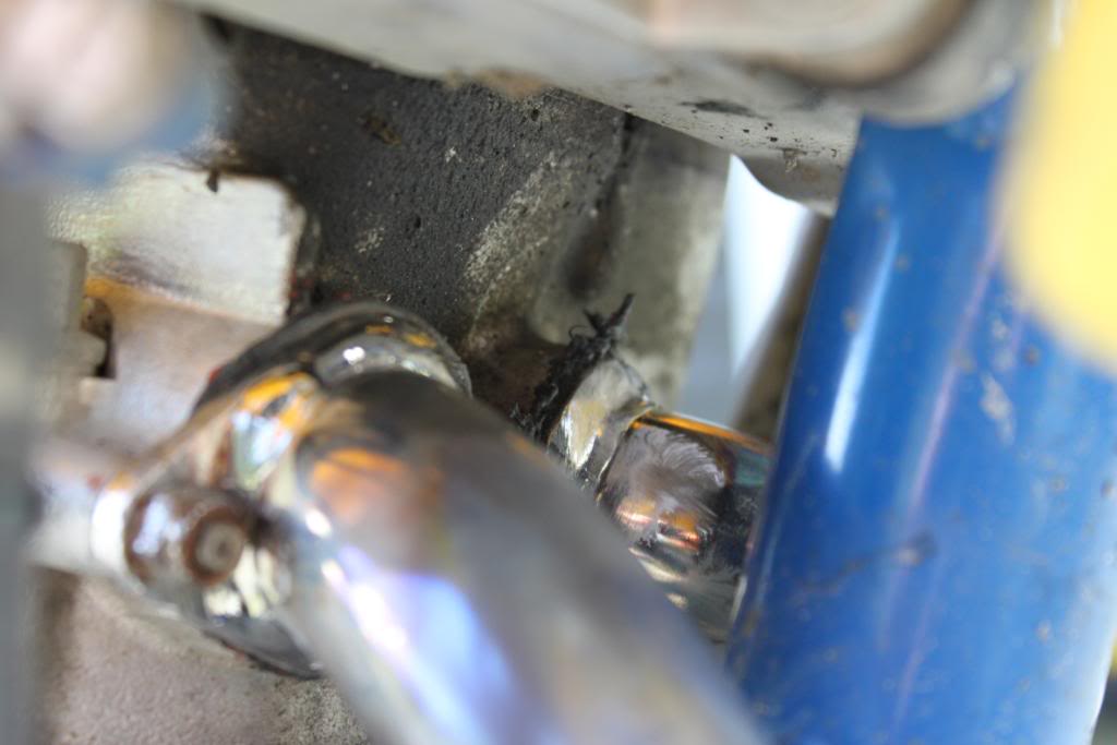

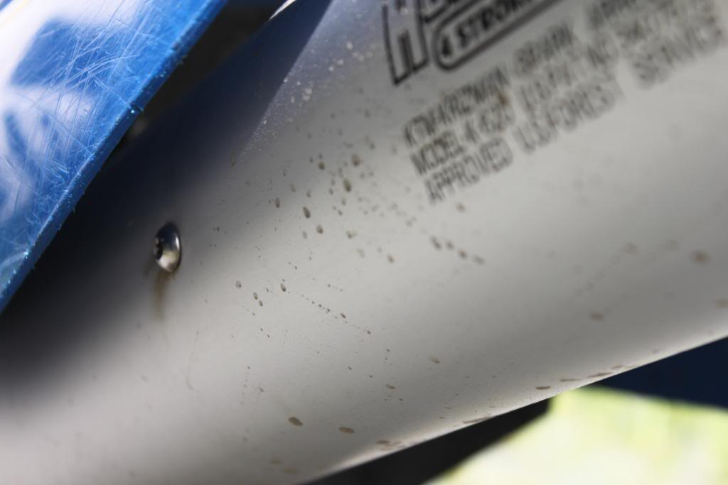

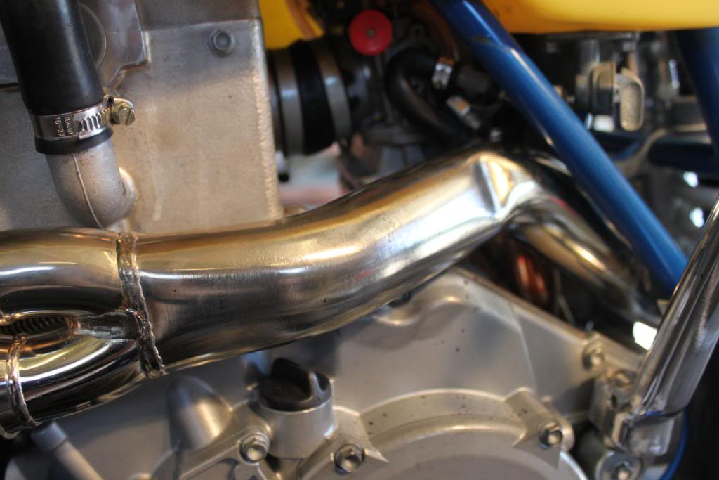

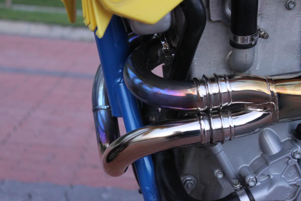

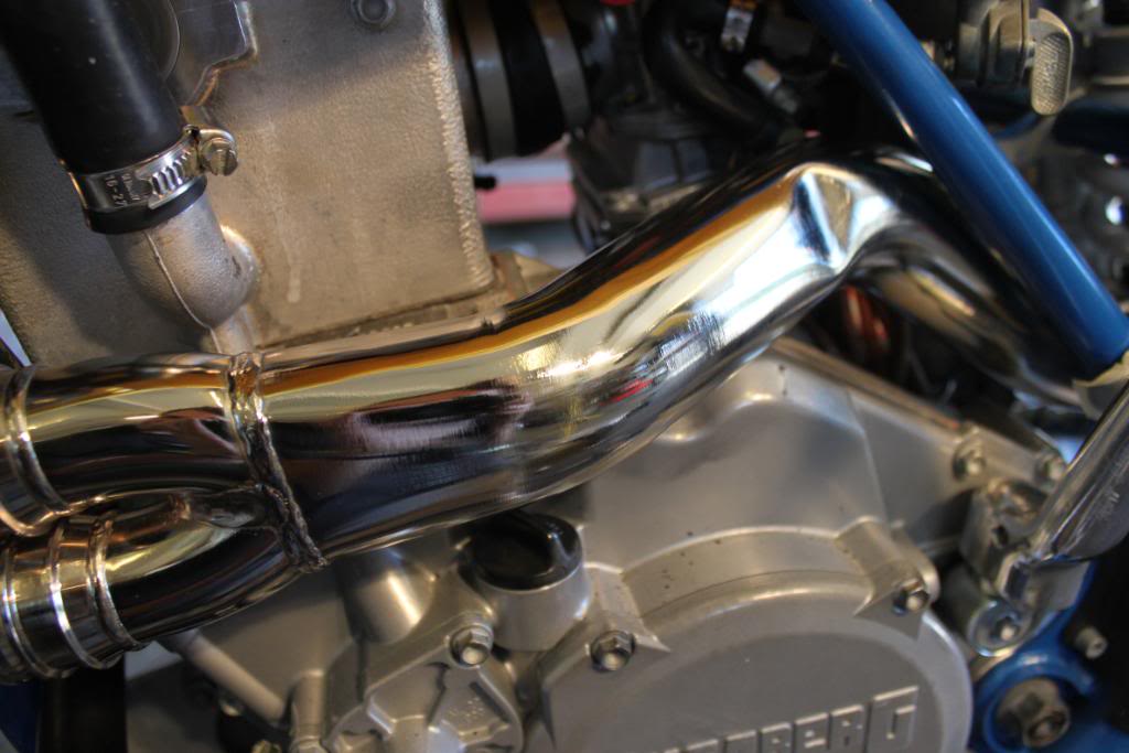

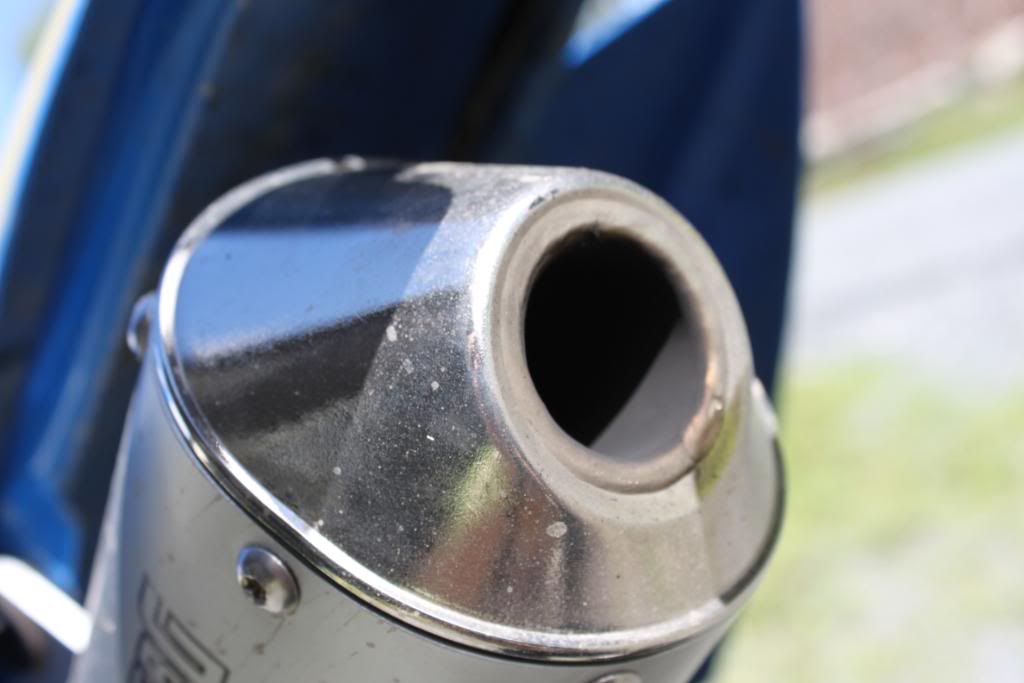

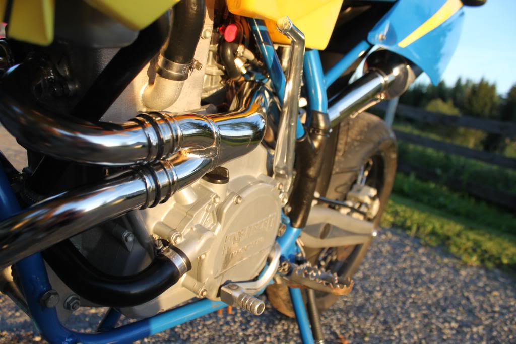

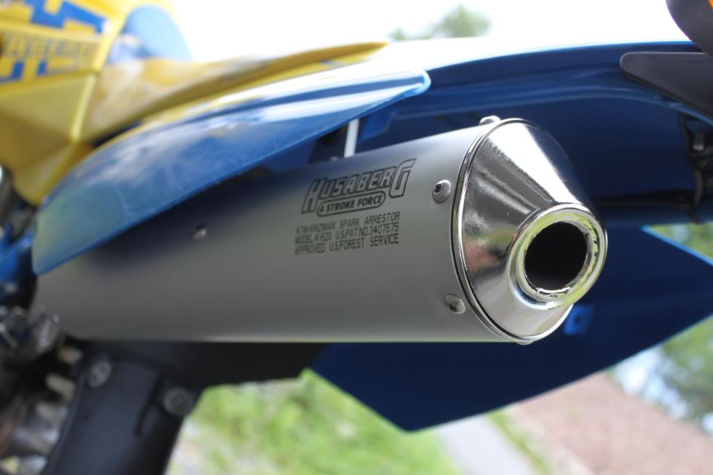

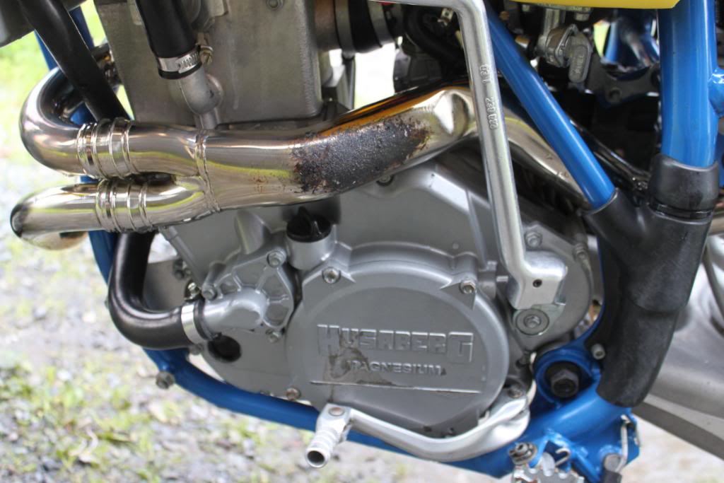

Så var det over til eksosanlegget. Som dere så på bildene før her, så har både forrige eier og jeg brent noe av kjørebuksa på anlegget, så det satt en del størknet stoff på det. Dette ble først fjernet med stålbørste, før det ble polert opp igjen med Mothers power cone og litt div metall polisher, men i hovedsak SV sin. LSP ble SV Autobahn.

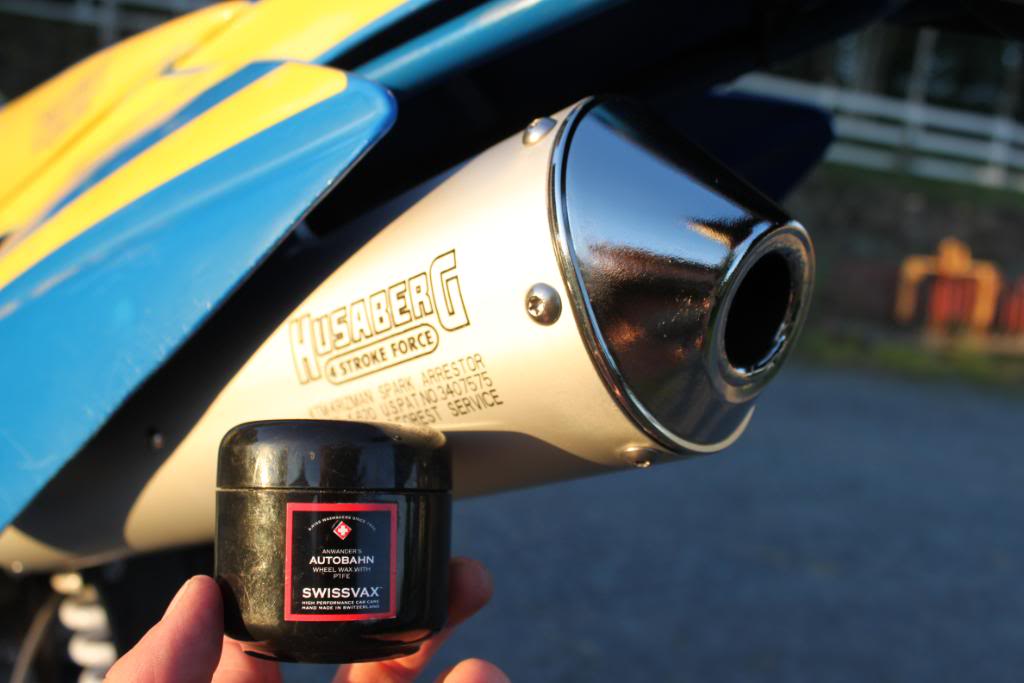

Først bilder etter runden med stålbørsten:
Så etter polish :)
Litt riper igjen, men jeg skal ta denne en gang til senere da det allerede har kommet på nytt brent stoff <_< Tror nok jeg kommer til å ta en runde med P3000 våt først da jeg regner med det fjerner ripene som er.

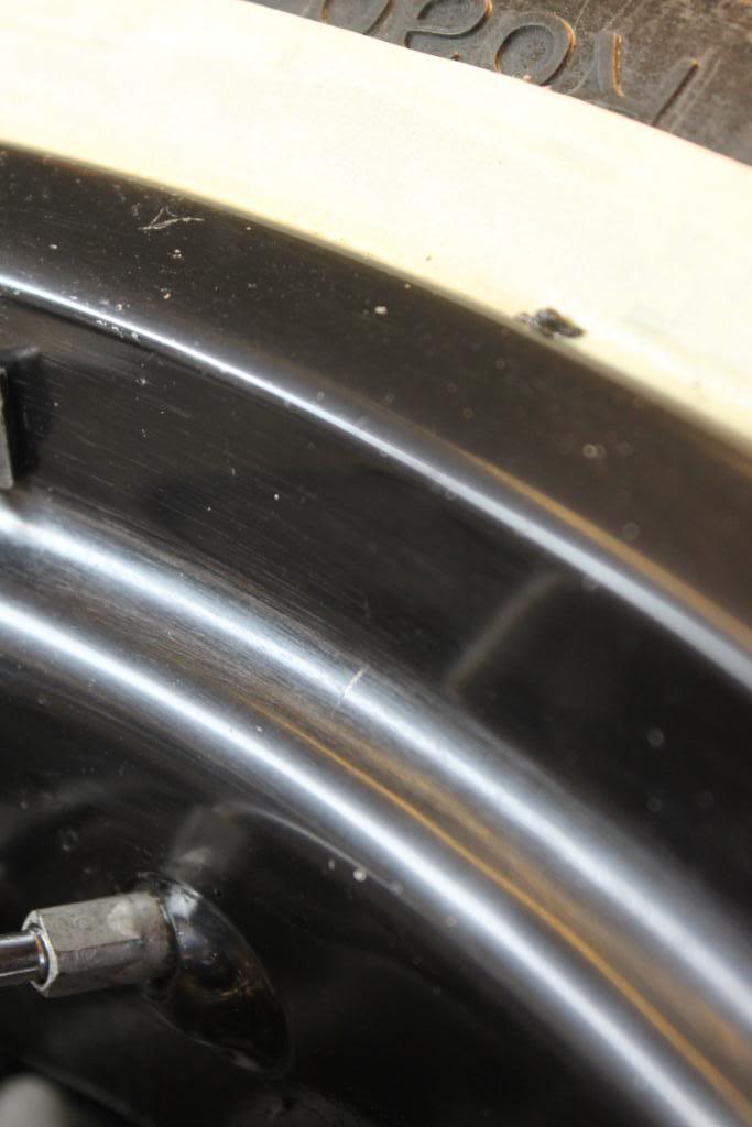

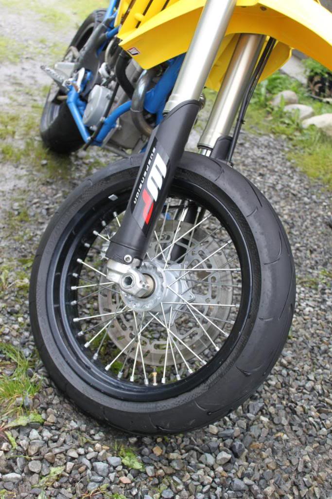

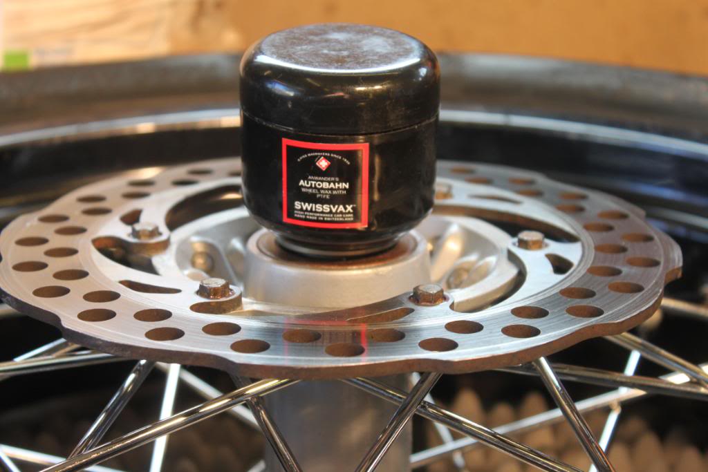

Felger

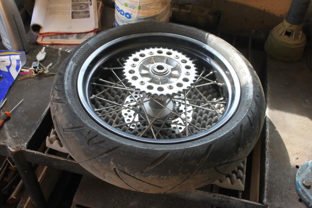

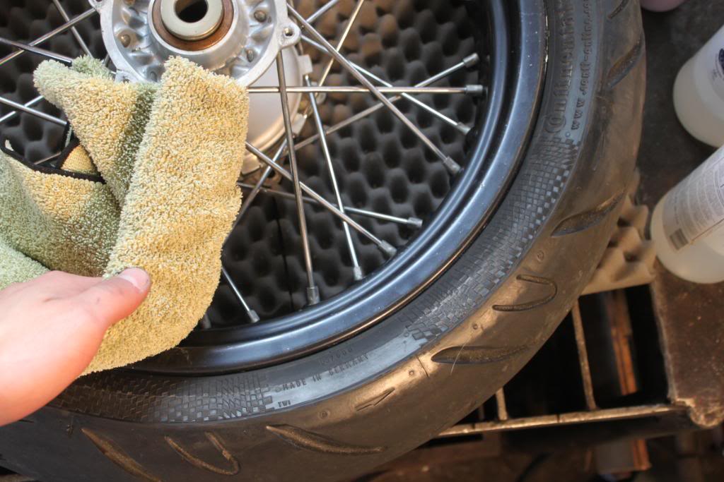

Egentlig tok jeg ikke felgene før helga etter, men for at ferdigbilder skal komme til slutt i tråden, legger jeg denne seansen inn her.

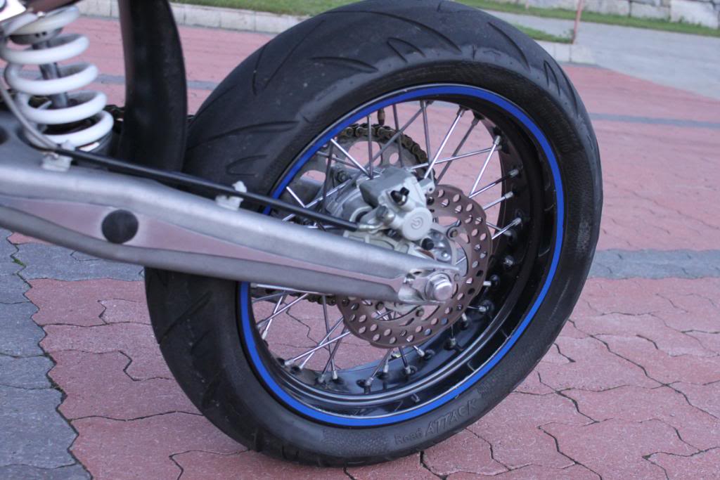

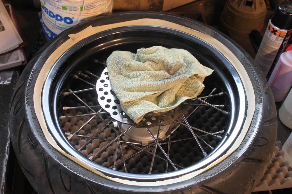

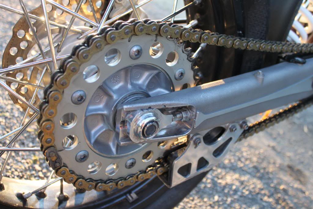

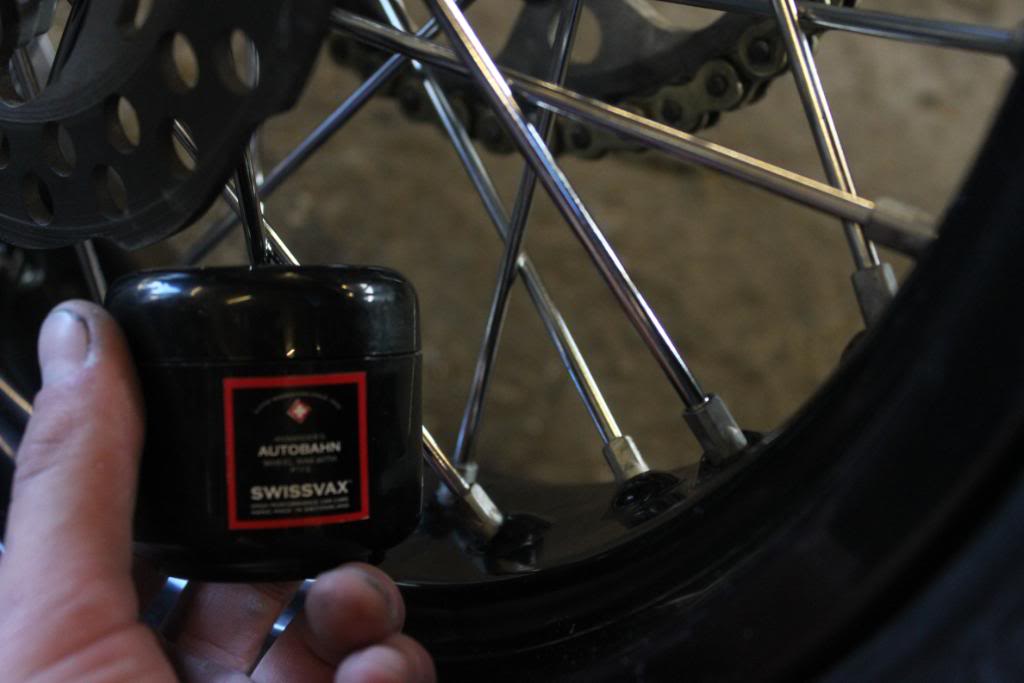

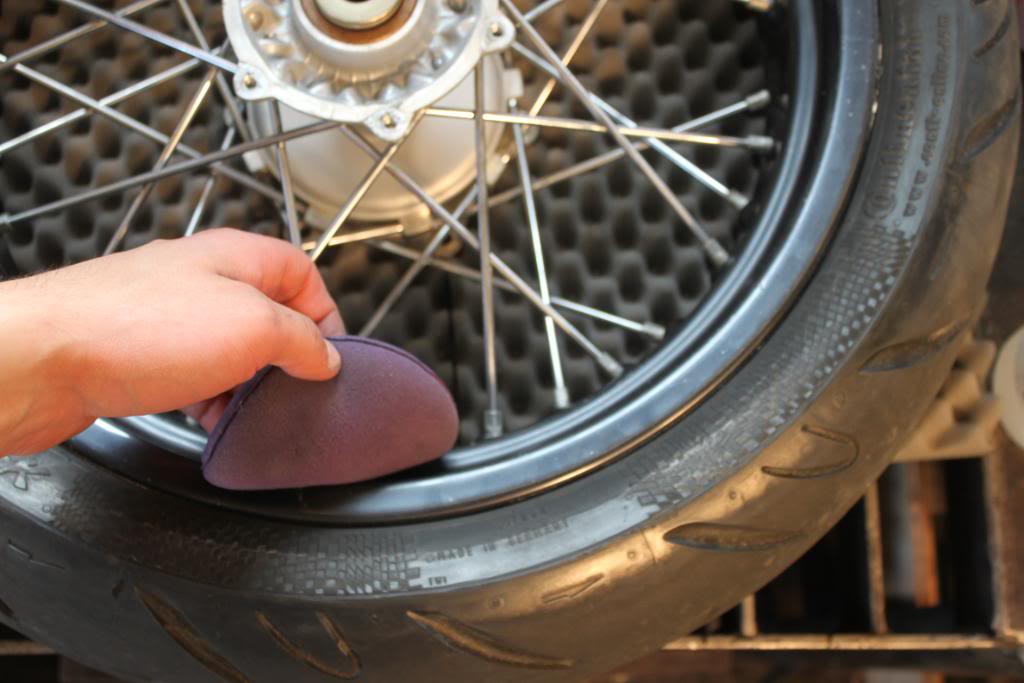

Siden jeg skulle bytte bakdrev og dermed uansett skulle av med bakfelgen, tok jeg meg tid til å polere den. Felgene er i litt så som så stand, da det er en del riper igjennom lakken. Dette misstenker jeg er pga at forrige eier har vært litt uforsiktig når han har hatt av felgene.
Men uansett ble felgene glattere, noe blankere, og de var i alle fall klare for beskyttelse. Kjørte en to-steg på felgene som bestod av en runde med Scholl S17+ på liten orange uber pad, etterfulgt av en runde med S30 på grønn uber. Før denne runden måtte jeg fjerne restene av et avballanseringslodd som satt igjen. Dette ble gjort med 3M din Sitrus Spray.
Til min store overraskelse (og glede) fant jeg ut at eikene var lakkerte med klarlakk, og dermed er mye enklere å holde fine. Disse ble polert med SV CF for motorsykkel for hånd. Til slutt fikk både felger og eiker LSP i form av SV Autobahn.

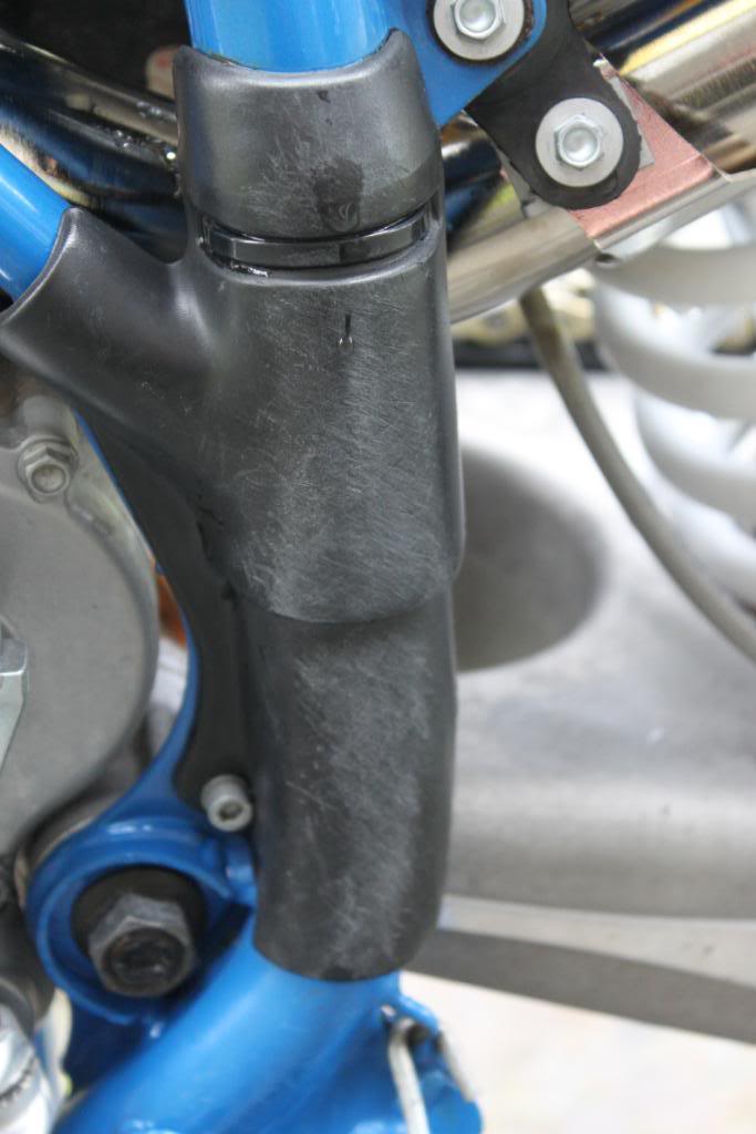

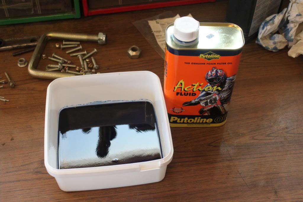

Mekanisk

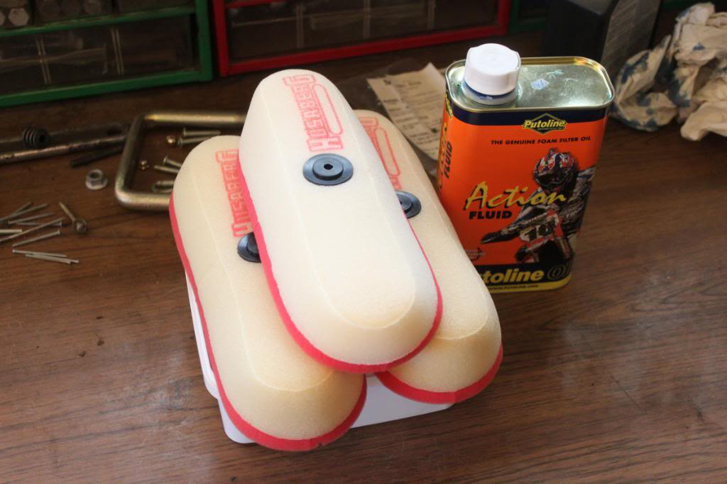

Denne runden på sykkelen bestod ikke bare av lakk/plast pleie, for som sikkert mange vet så trenger disse typen sykler en god del vedlikehold.

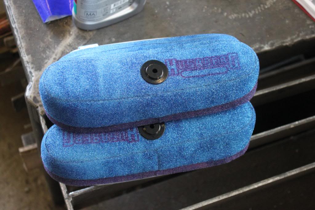

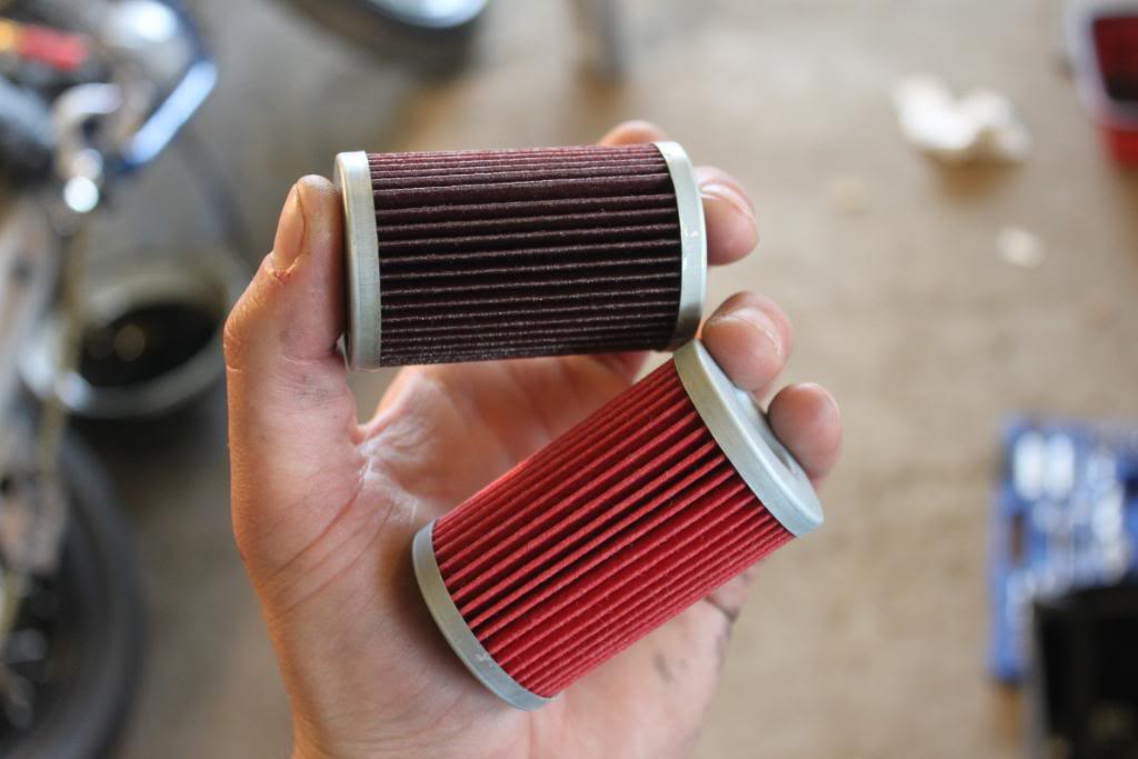

Dermed ble det også byttet olje, oljefilter samt at luftfilter ble vasket og behandlet med luftfilterolje. Hadde også en pipelyd når jeg bremset, og dermed ble ”stemplene” i bremsecaliperne smurt med fett.

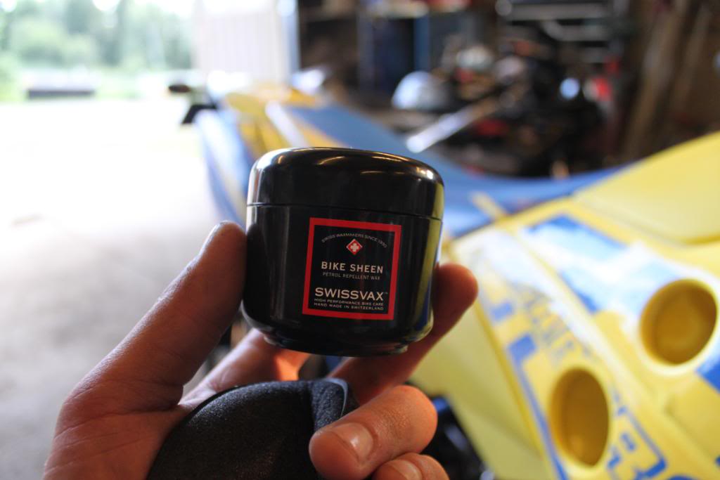

Så var det endelig tid for LSP. Dette var selvfølgelig Bike Sheen :) Denne fikk ligge i ca 30 min, før den ble buffet av. Plastskjermen fikk store mengder med CG Bare Bones, mens resten av den svarte plasten fikk CD New Trim Look. Speil ble renset og forseglet med Nanolotus Pro.

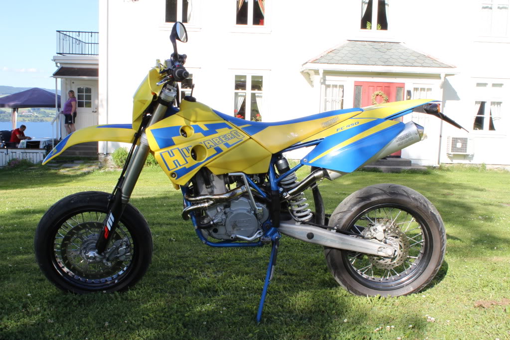

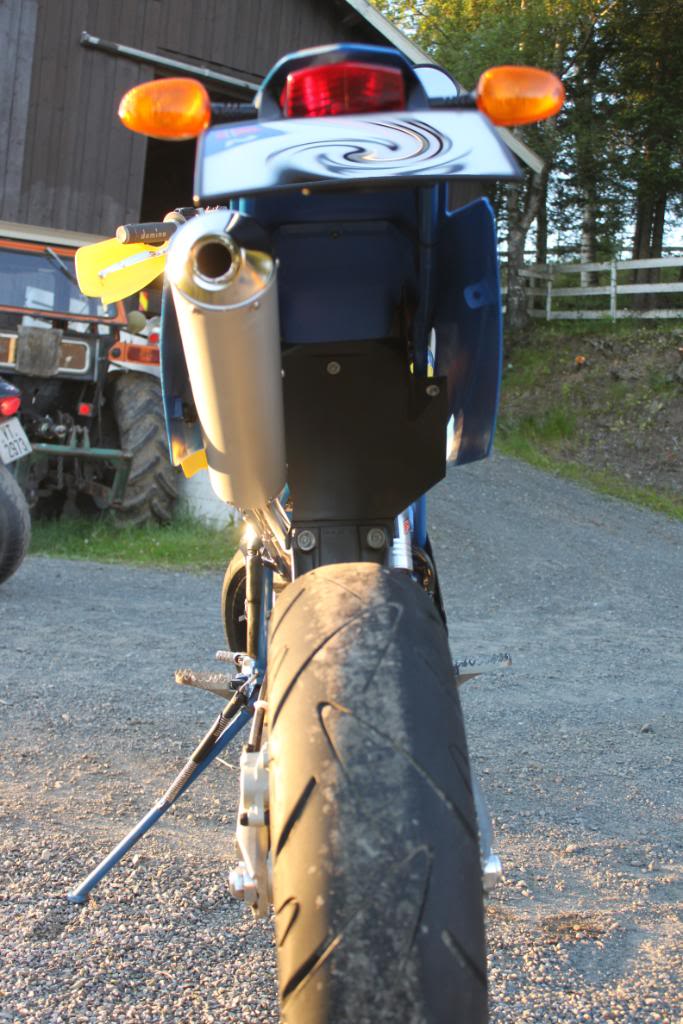

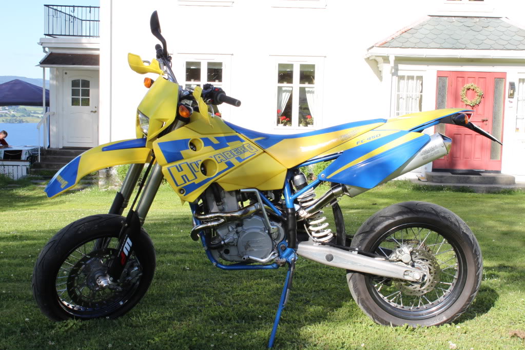

Resultat

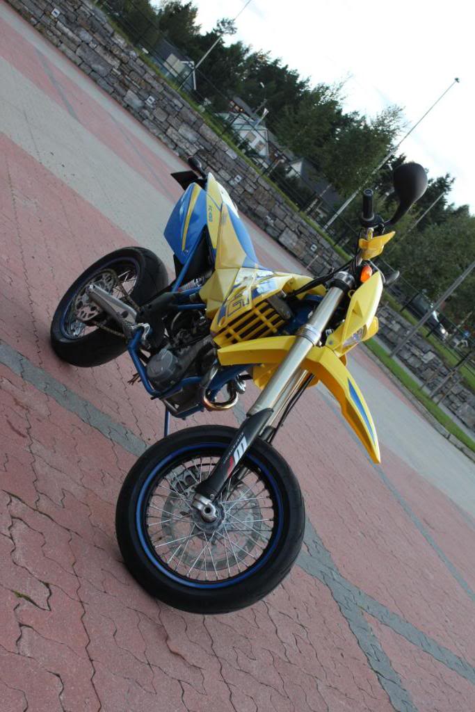

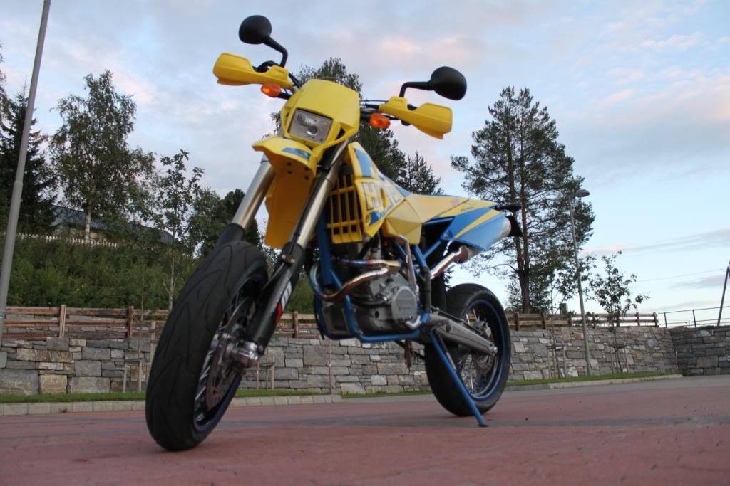

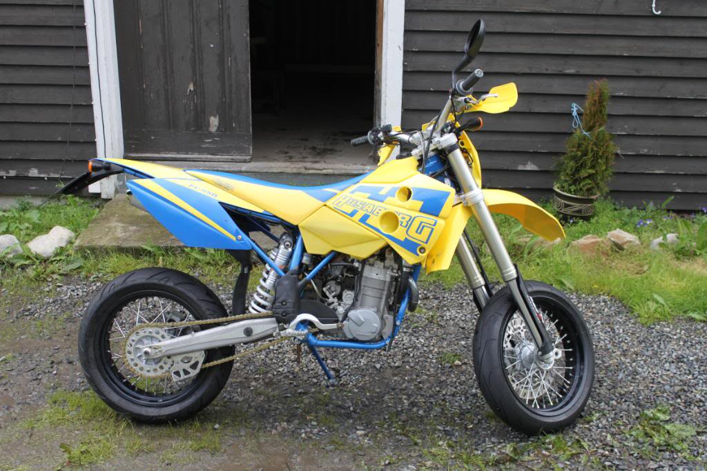

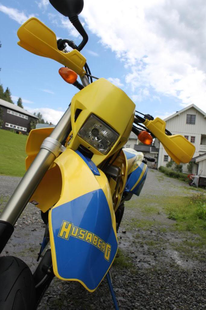

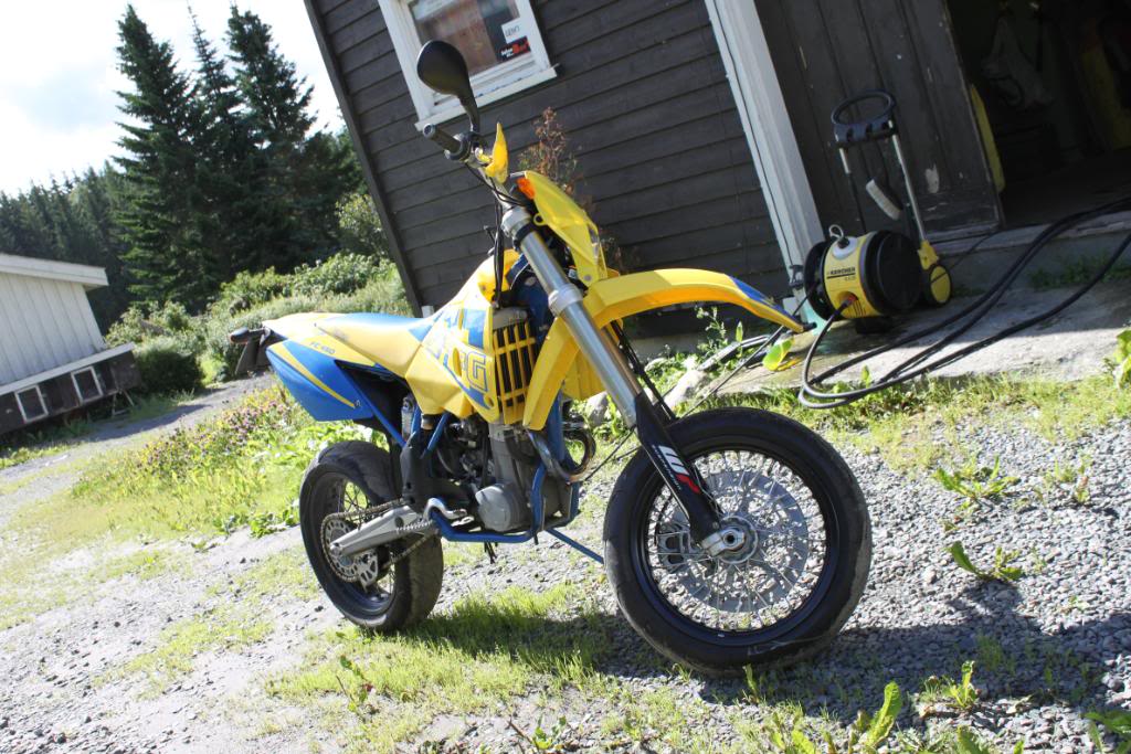

Etter den første runden på sykkelen, har jeg byttet fremskjermen til motard skjerm, byttet over skjermstiveren fra enduro skjermen til denne, byttet til ny gummi på håndtakene, kjøpt på et speil til og satt på blåe felgkant klistremerker. Har også vasket den og lagt på et lag til med Bike Sheen på lakk/plast. Dermed kommer det her ferdigbilder fra to fotoseanser, så derav forskjellen ;)
Vært litt varmt her ja :P
Alt i alt er jeg fortsatt veldig fornøyd med sykkelen, og synes den begynner å bli veldig nærme slik jeg vil ha den. Men jeg har allerede begynt å få lyst på mer krefter, som det f.eks er i en 650 ;) Men det for nok vente litt i alle fall.
Synes i alle fall det gjorde mye med de blåe felgklistremerkene, samt SM skjermen.
Nå blir den nok riktignok ikke veldig mange turer til før vinteren, men håper i alle fall det er mulig å kjøre på åpningen av SV sine nye lokaler på Lillehammer så jeg kan kjøre dit. Ellers kommer den nok til å få stå i ro i vinter tror jeg, om jeg ikke finner ut jeg vil teste ut ispigghjulene :)
Håper dere likte tråden, og det ikke ble for mange bilder :)
