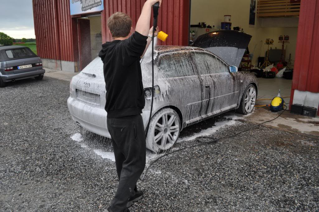

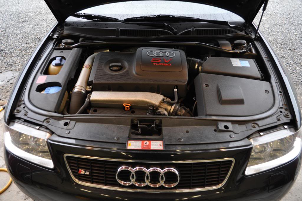

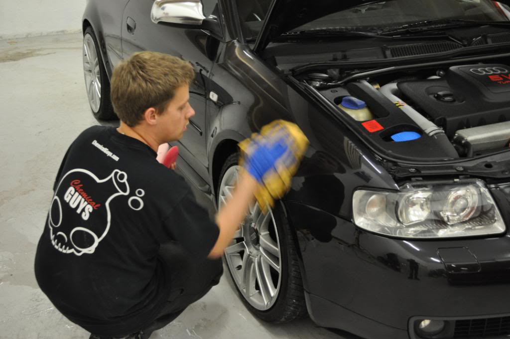

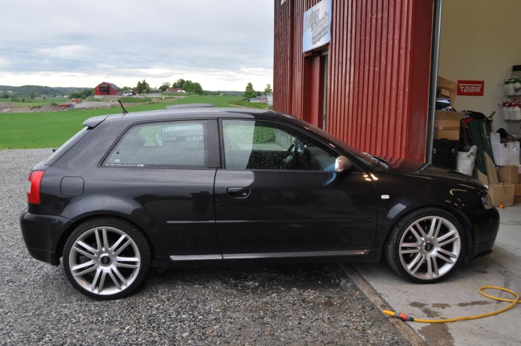

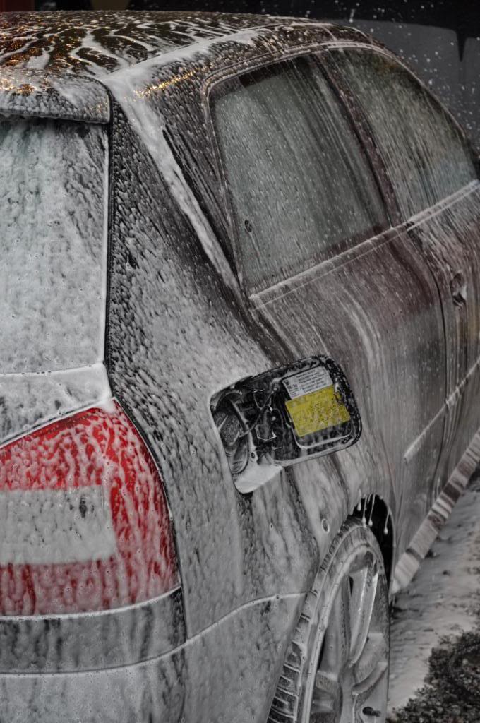

Begynte med vask av bilen. Hjulene fikk en real runde med Scholl Rim7 som fikk stå å virke i 10 minutter. I mellomtiden fikk motorrommet en runde med Grime Reaper 1:3 og litt hjelp med en SV detail brush så var mye gjort. Lot denne blandingen stå litt før det hele ble spylt av. Ga så bilen en runde med Scholl Crack 9000 som fikk stå i 5 minutter før bilen inkludert motorrommet ble skumlagt med Orange pre wash 1:0 :P Ble så vasket med SV Wash pudle, spylt og så kjørt inn for tørk før endelig inspeksjon sammen med eier. Sammen med eieren av bilen og et par test spots på bilen så ble konklusjonen: 3-stegs toppet med CG Jetseal og Sv Divine :D

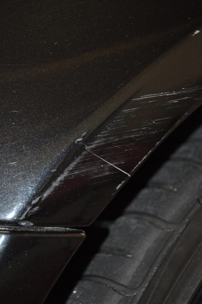

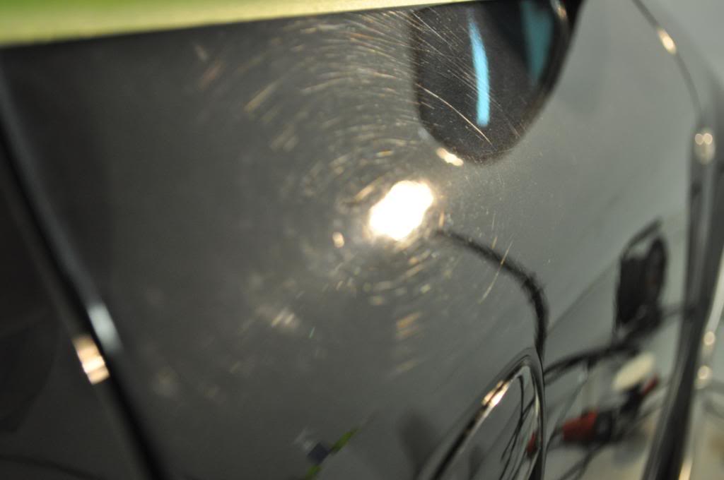

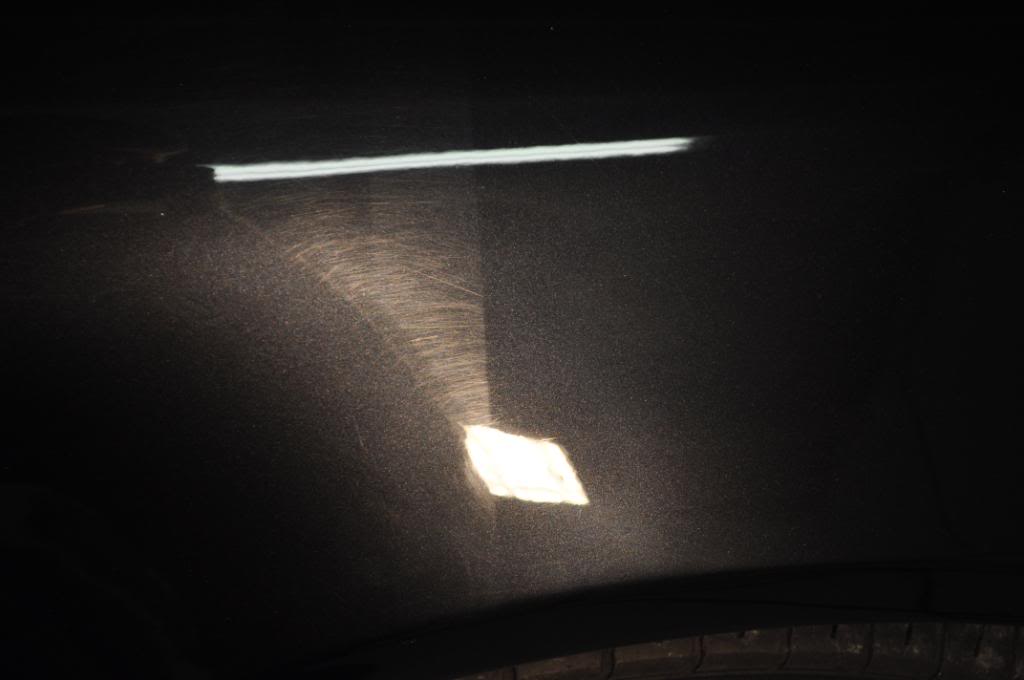

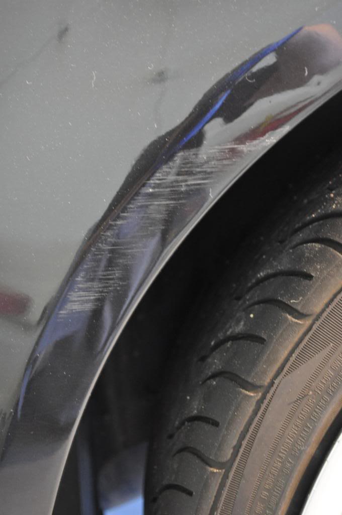

Vell kl var nå 22.30 så eieren ble kastet ut så det var mulig å komme igang her ;) Hadde alt kjørt en test spot med Scholl S30+ på Orange Scholl pad og det ble blankt, men tok ikke noe av ripene så her var det snakk om HARD tyskerlakk. Bare å finne fem Scholl S03 GOLD og ullputen, en kombo som skulle vise seg å fungere ganske greit, men ikke bedre en at det måtte kjøres 2 runder bestående av toatlt ca 8-12 pass pr runde fordelt som følgende: Sprer produktet uten pres på 1100 o/min, kjørte så 5-6 pass med kraftig press på ca 1800 o/min lettet opp på presset og kjørte 1-2 pass på samme hstighet og med 1 pass uten press på 1100 o/min. Rakk da å kjøre panser og høyre forskjerm før det var natta....

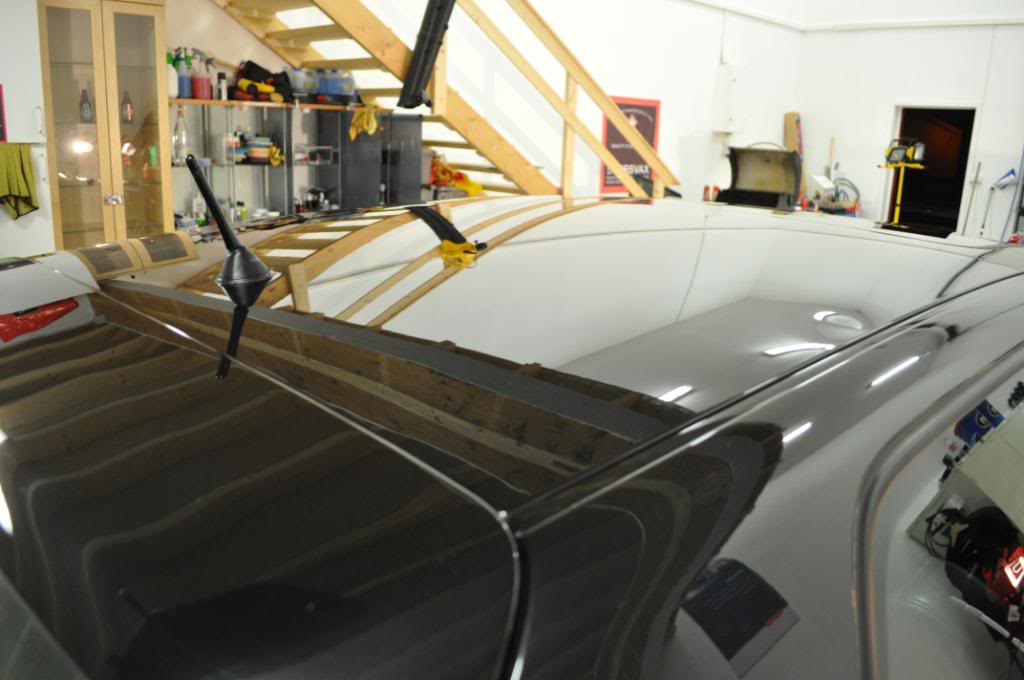

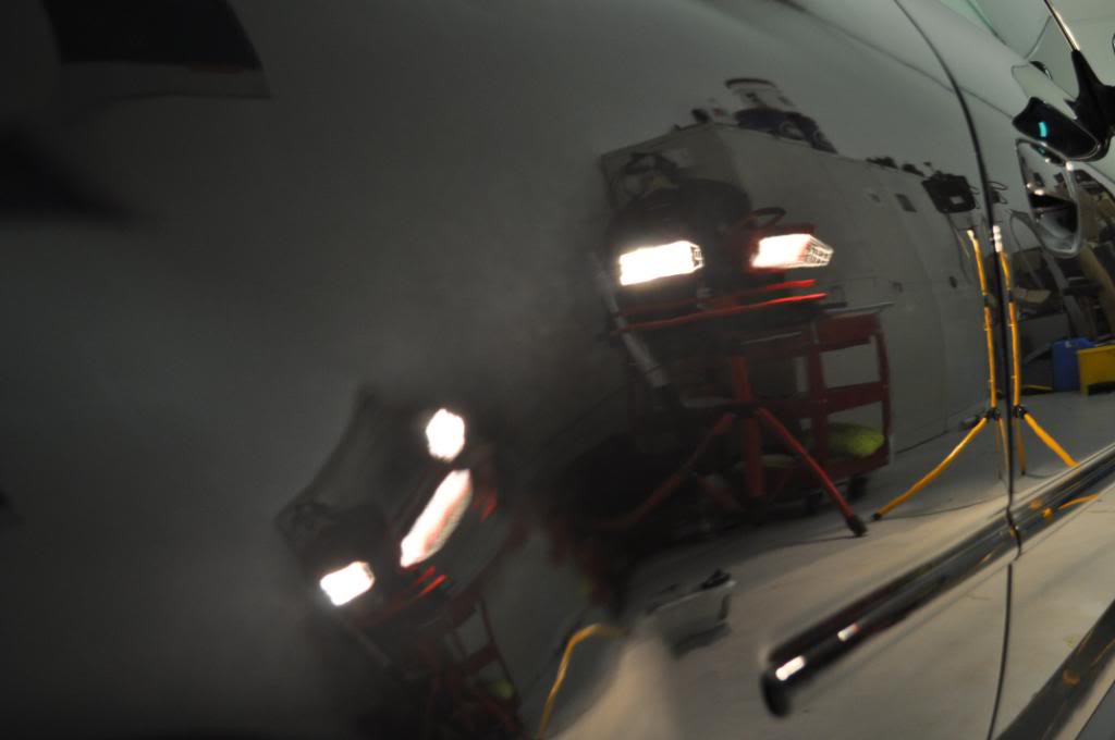

Fortsatte på høyre siden med samme kombinasjon som i dagen før og kjørte resten av bilen med denne. Var minimalt med holo/kjørespor, men skal ikke ljuge så noe var det og med hardheten på lakken så holdt det ikke med Scholl S40 på blå Über pad. Forsøkte meg litt fem og tilbake med S30?+ på orange Scholl pad, men tilslutt falt valget på Scholl S03 GOLD på Grønn Über pad. Dette ble BLANKT og holofritt ( I hvertfall som jeg har klart å se :P ). Hele bilen fikk denne runden med unntak av fangeren bak for den orket jeg ikke å starte på etter timer så da var det natta.
Dag / ca 8,5 timer:

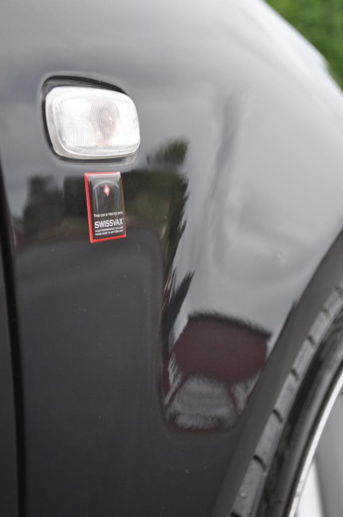

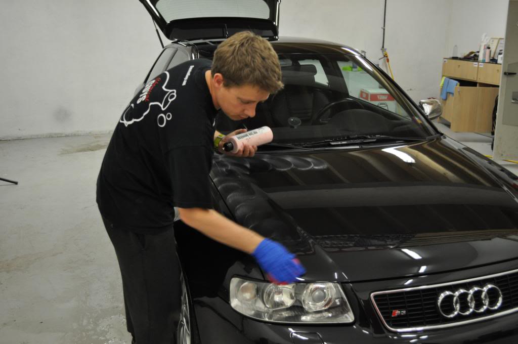

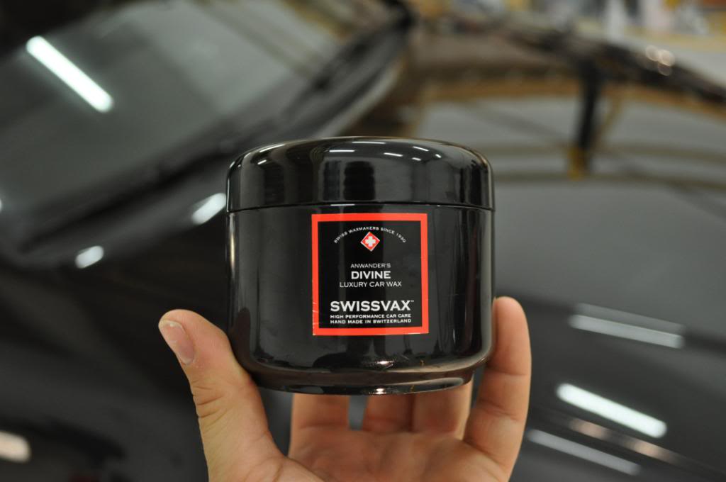

Tok samme behandlingen på bakfangeren som resten av bilen hadde fått. Fant så frem Scholl S40 og blå Über pad igjen som siste steg. Endelig kunne maskeringstapen falle....... Bilen ble kjørt ut og skummet med CG GlossWorkz 1:2 for å få fjernet poleringstøv etc før det bar inn igjen for tørking. Så ble CG Vertua Bond funnet frem og hele bilen fikk en runde med denne. Denne ble etterfulgt av CG Jet Sealsom fikk ligge på i gode 30 minutter. Mens denne lå på fikk felgene en runde med SV CF Regular og vinduene ble vasket med Scholl Ice 9000. Jet Seal ble fjernet og krukken over alle krukker ble omhyggelig pakket ut fra safen. Det var tid for SV Divine. La et passe tykt lag over hele bilen som fikk ligge på i ca 30 minutter og i løpet av denne tiden fikk motorrommet en runde med SV Motor Shine og eksosstussene ble rubbet med Scholl S0 og behandlet med SV Autobahn. Speilhusene fikk en runde med CG Metal polish. Første lag med Sv Divine ble tørket av og lag nummer 2 ble lagt på. Dette laget fikk ligge like lenge som det første og ventetiden ble fylt med å gå over alle dørkarmer med Scholl SW20. Grillen og frontleppa fikk en runde med CG Silk Shine. Så var tiden inne for å fjerne lag nr 2 med SV Divine, montere skiltplater og erklære bilen for ferdig. Glansen inntraff kl 03.30 :P

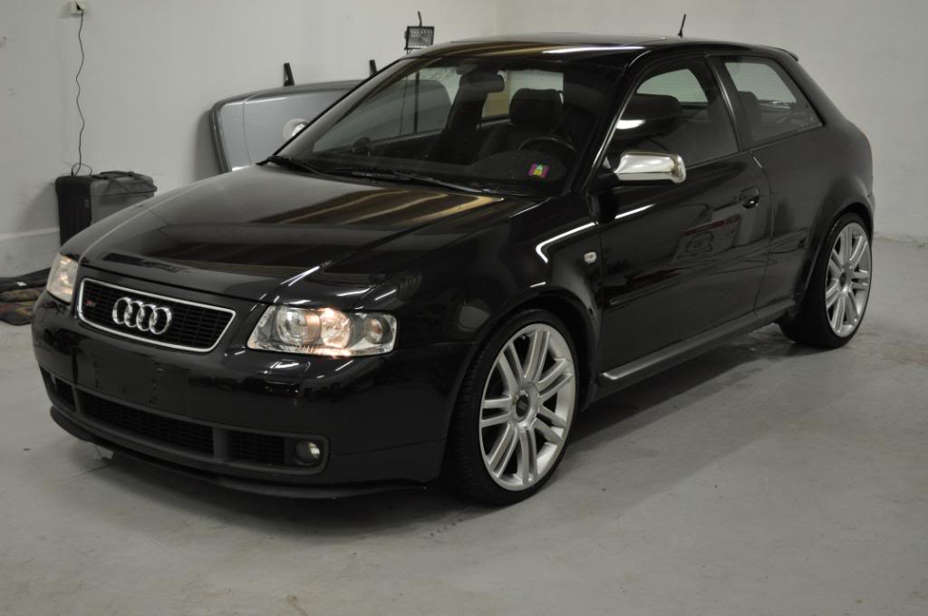

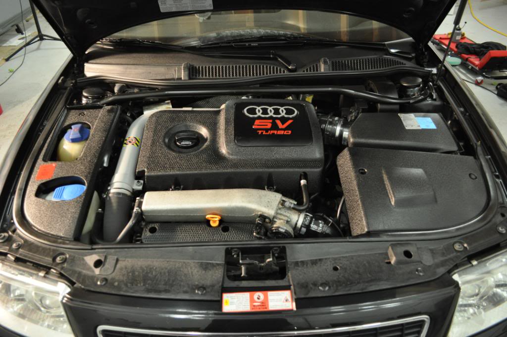

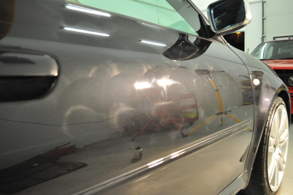

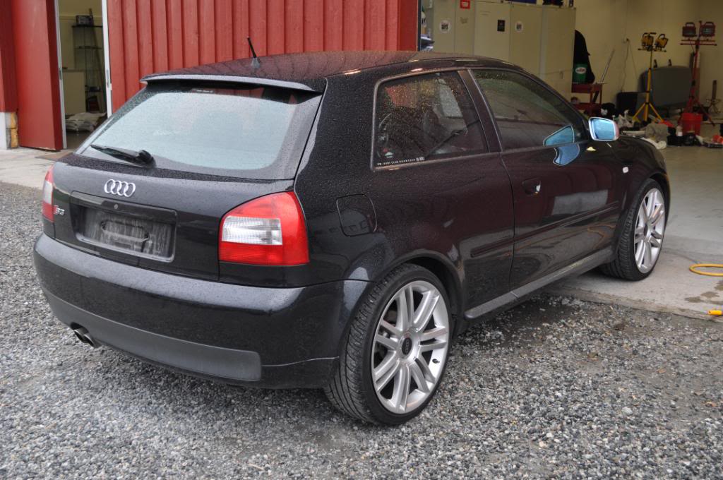

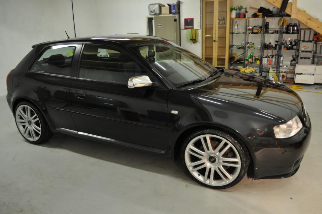

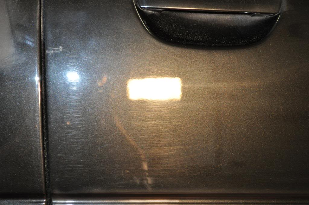

Før vask:
Under vask:

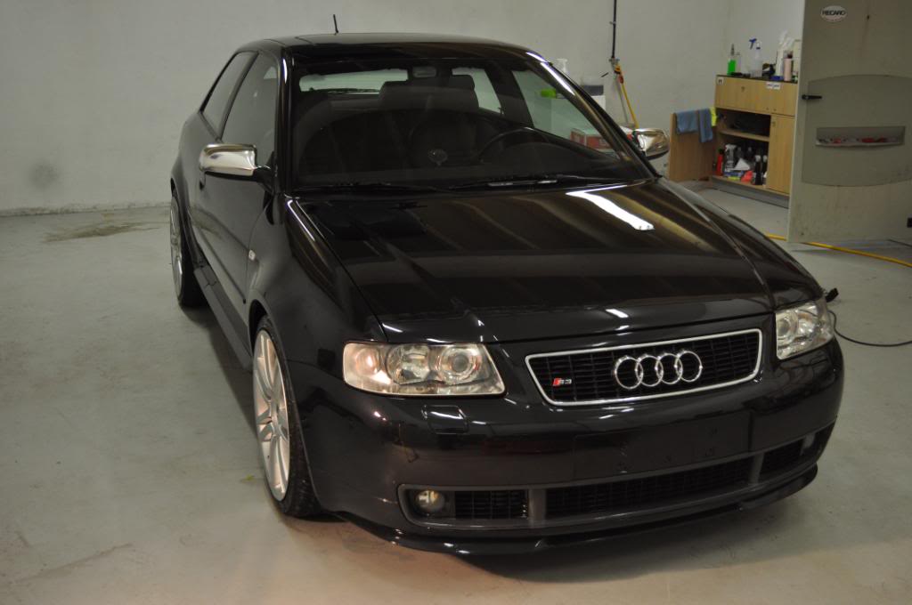

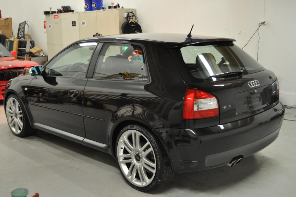

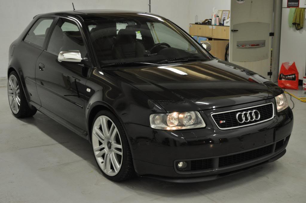

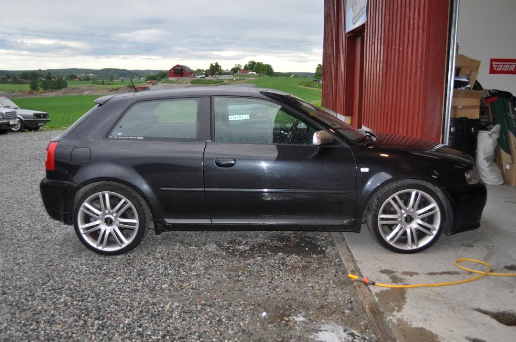

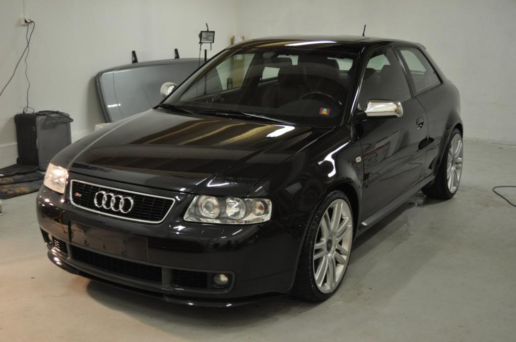

Etter tørk og klar for inspeksjon:

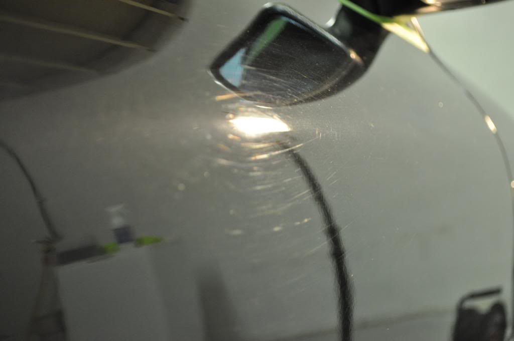

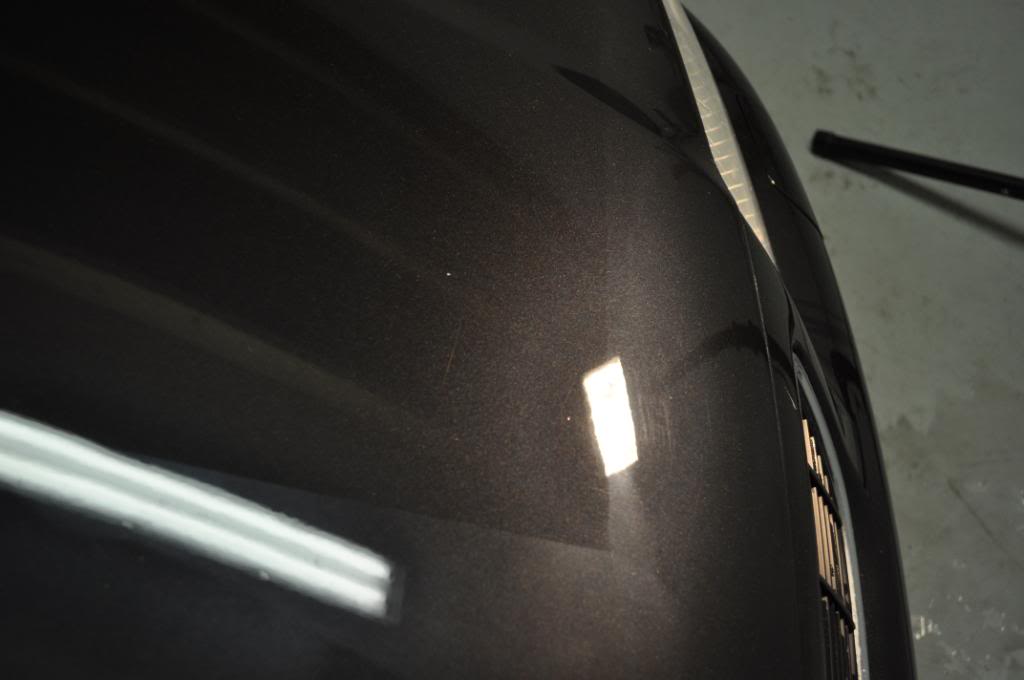

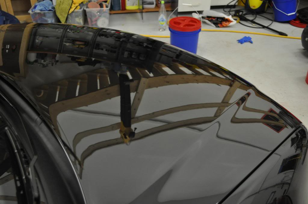

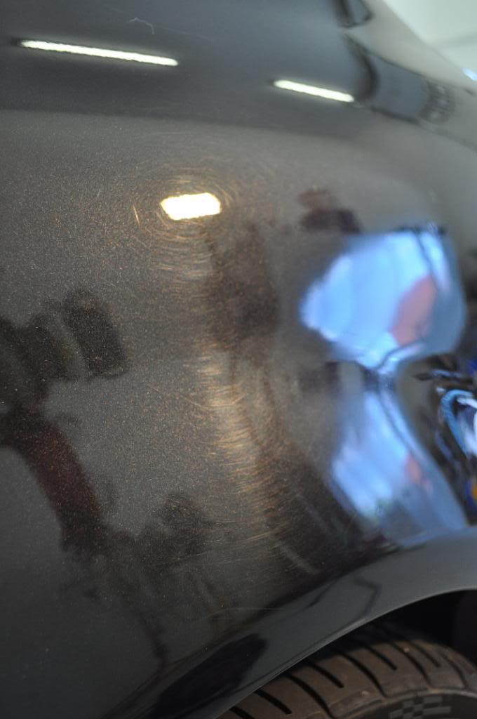

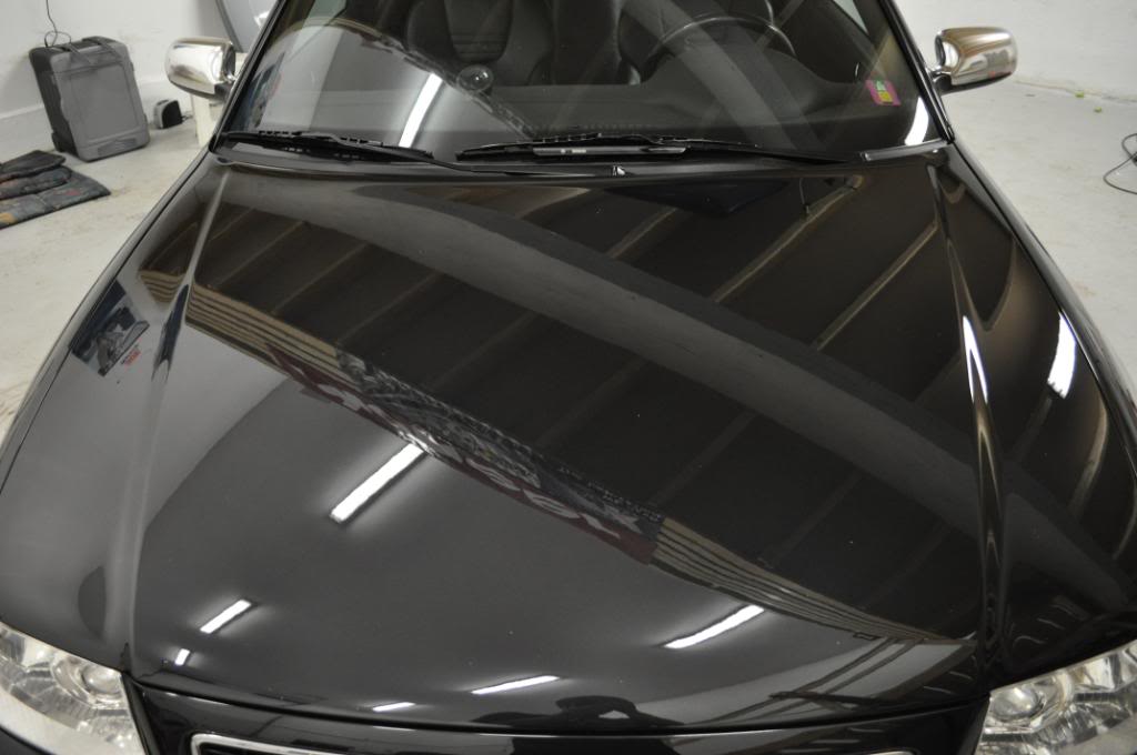

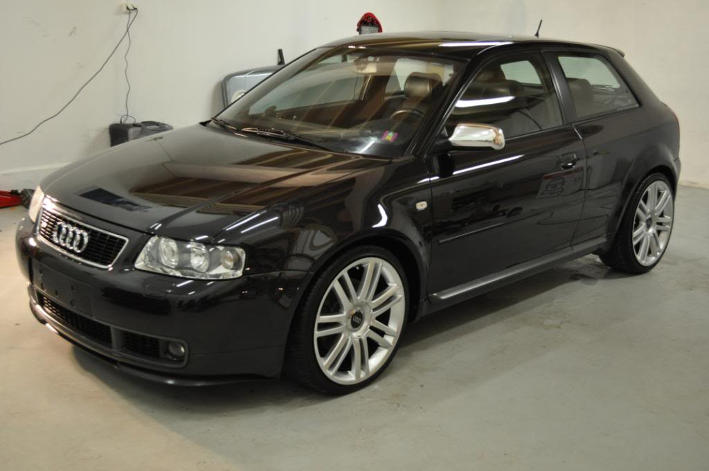

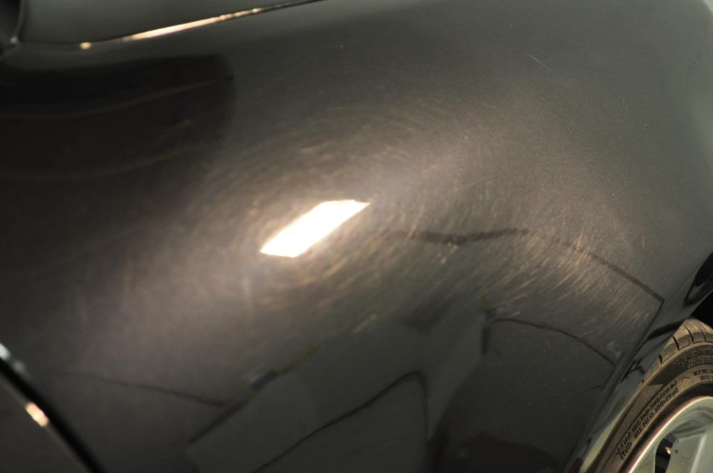

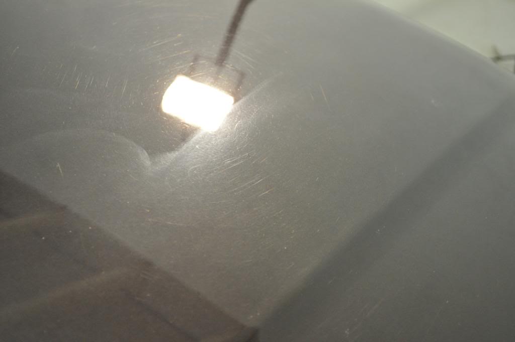

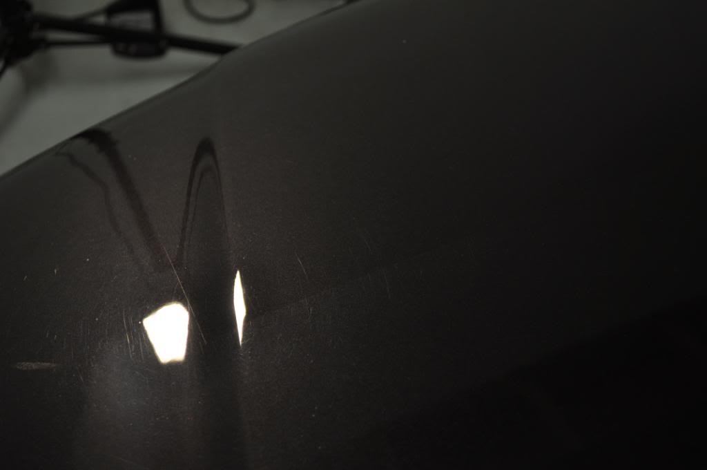

Panser med test spot. Panseret var et kapittel for seg selv. Deler av bilen og da bl.a panseret er omlakkert. Panseret så ikke ut med flere store matte områder, sliperiper UNDER klarlakken etc. Scholl S30+ fjernet de matte feltene, men som dere ser så tok det ikke så mye av ripene.
50/50 på høyre forskjerm:

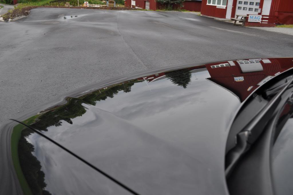

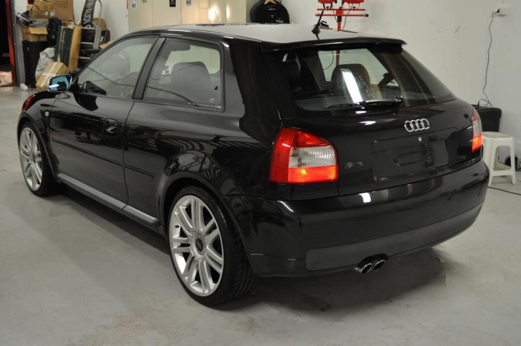

Ferdig kjørt med 2x Scholl S03 Gold/ull, S03 Gold/Grønn Über og S40/blå Über og vasket:

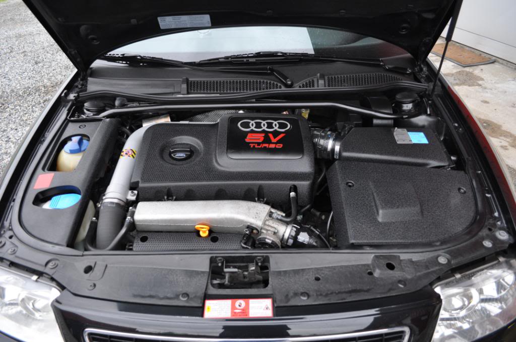

Motorrommet har fått en runde:

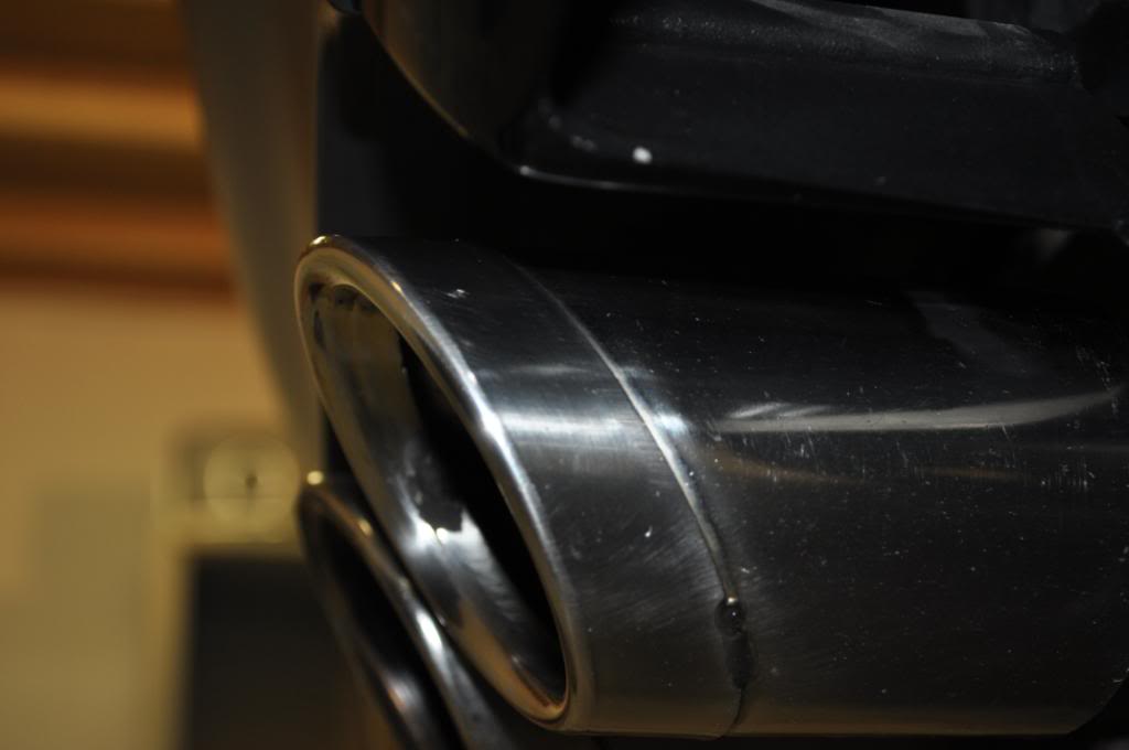

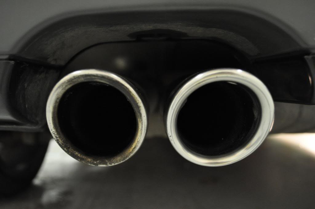

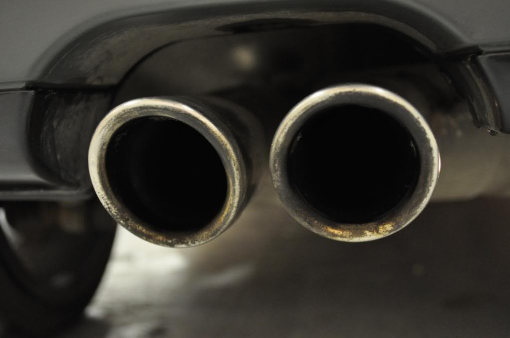

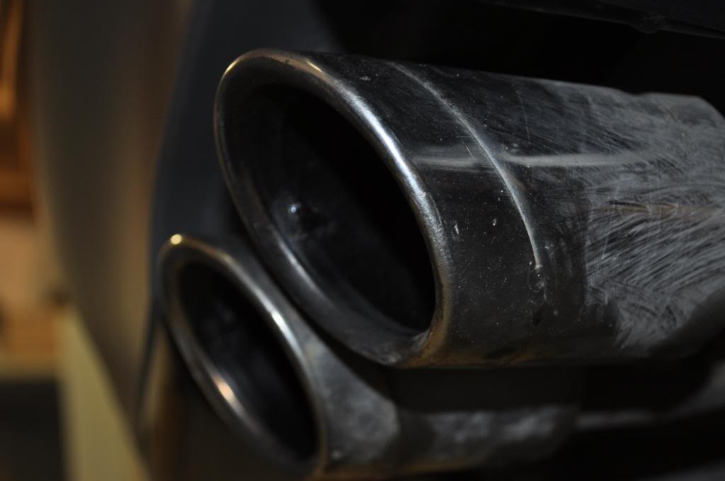

Eksosen sin tur:
Ferdig med Vertua Bond og Jet Seal:
Krukken over ALLE krukker ( i min sammling)

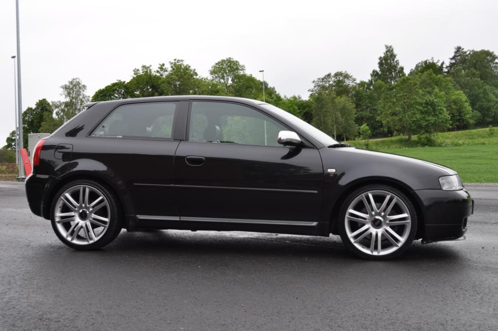

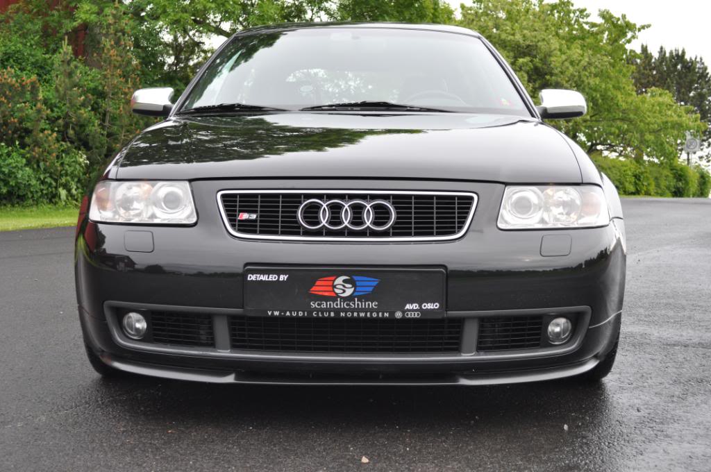

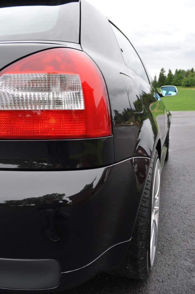

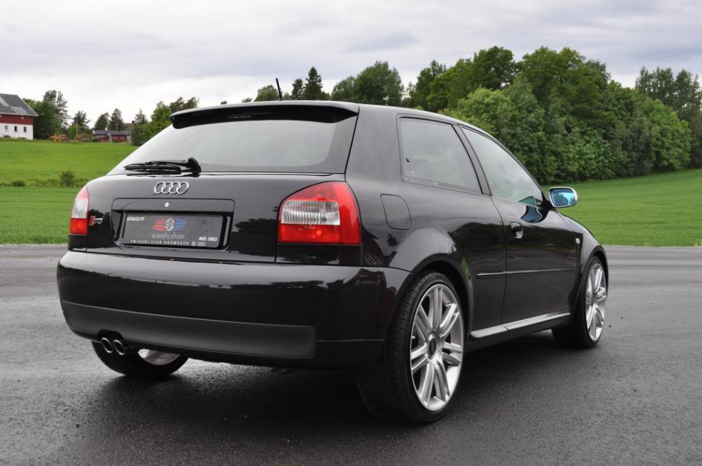

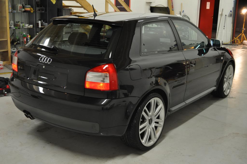

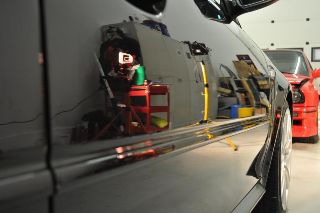

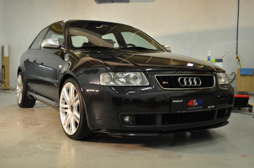

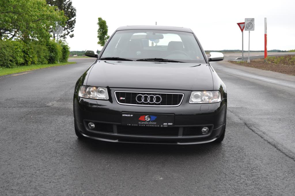

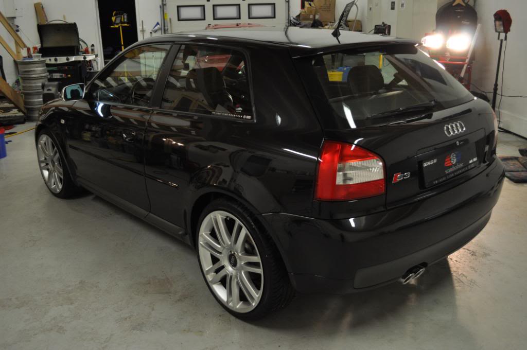

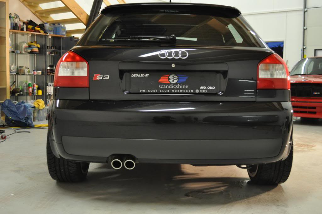

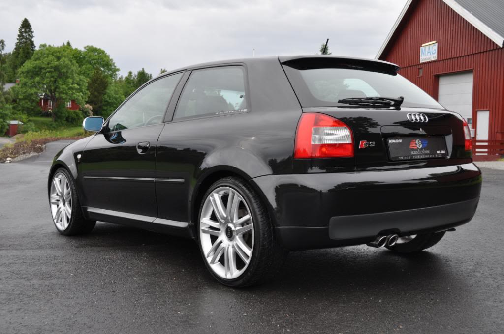

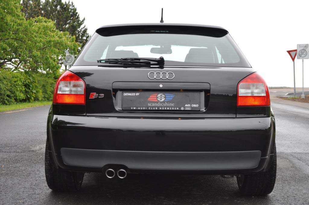

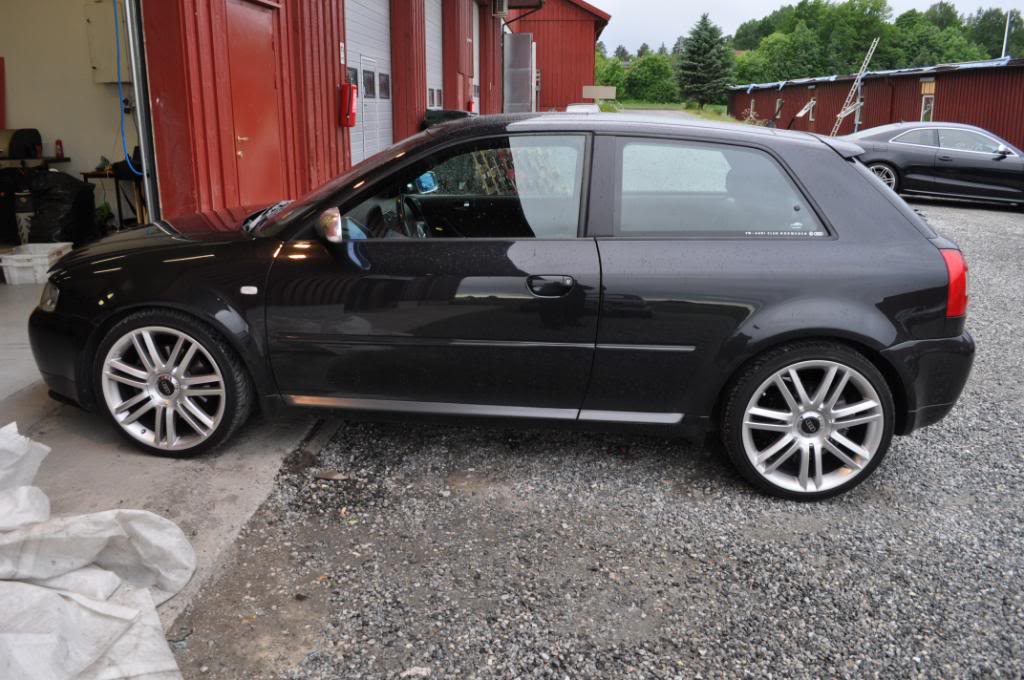

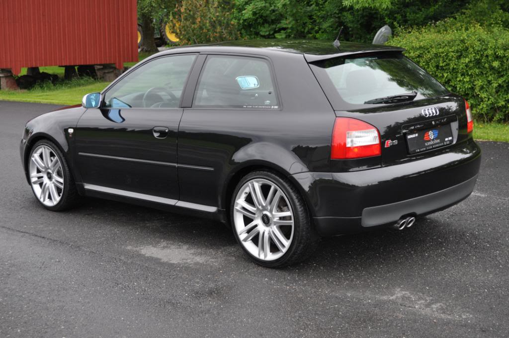

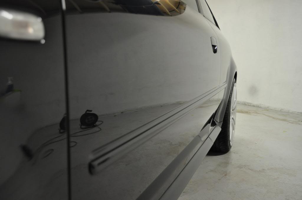

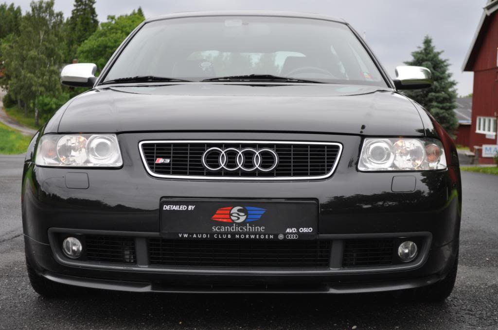

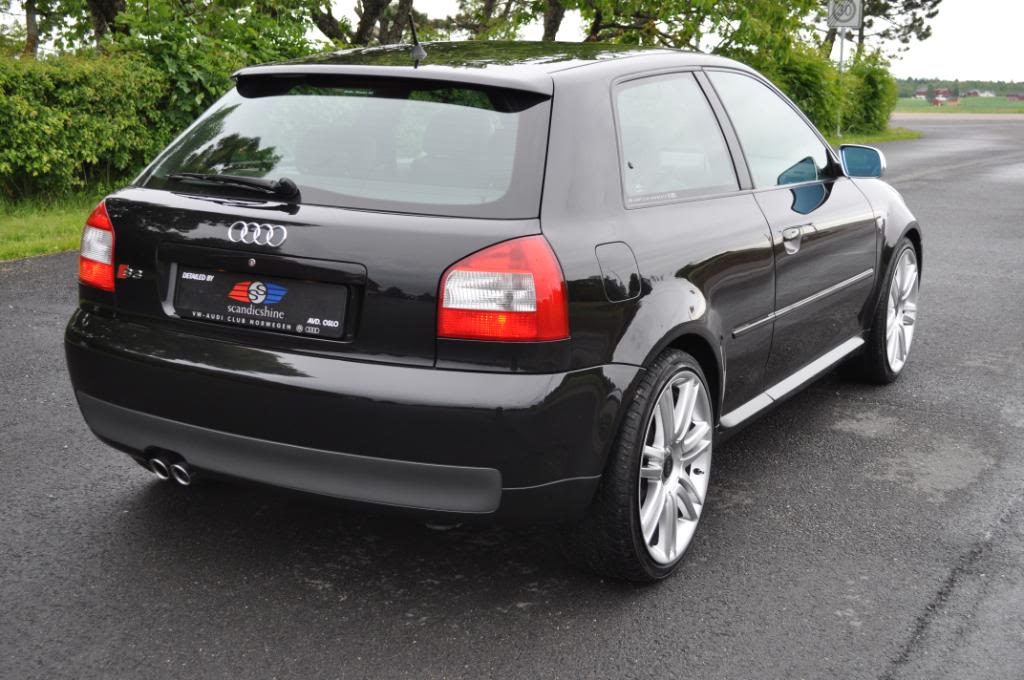

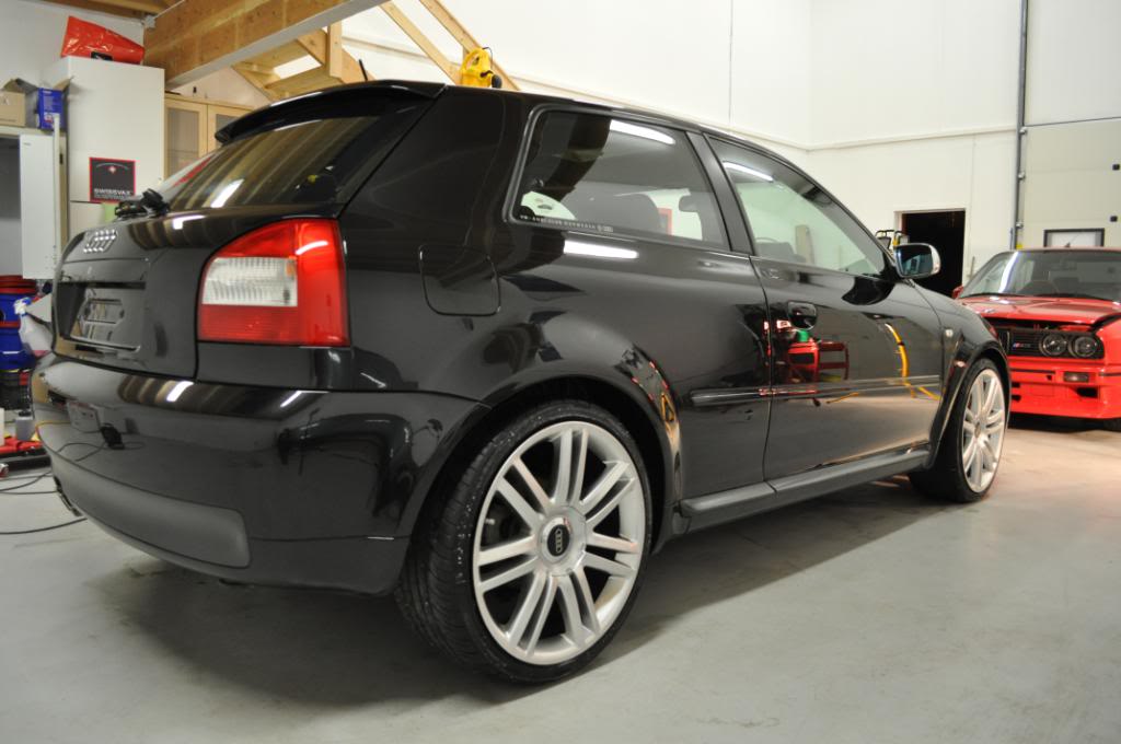

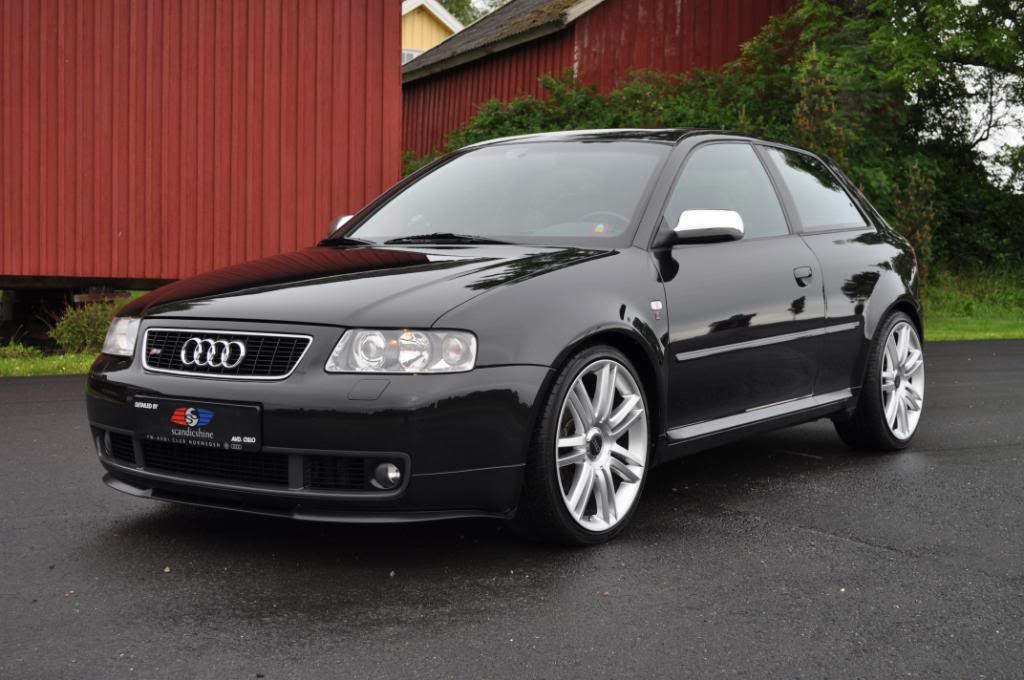

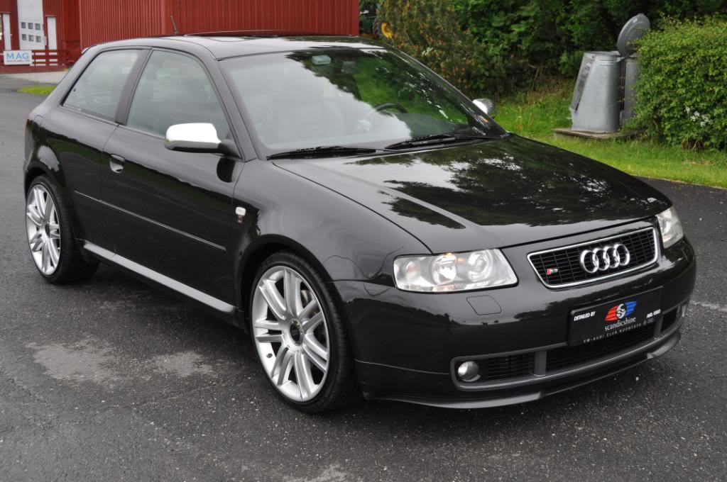

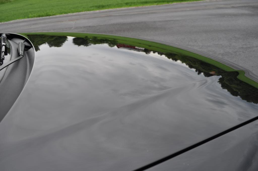

Ferdig:

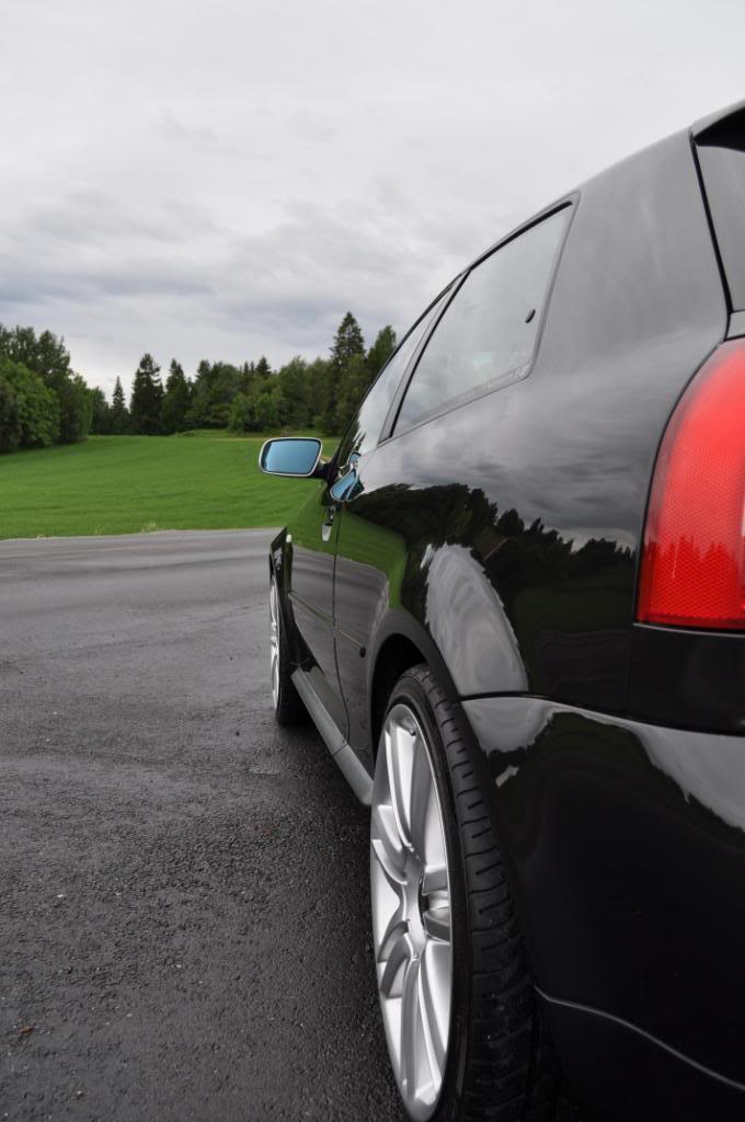

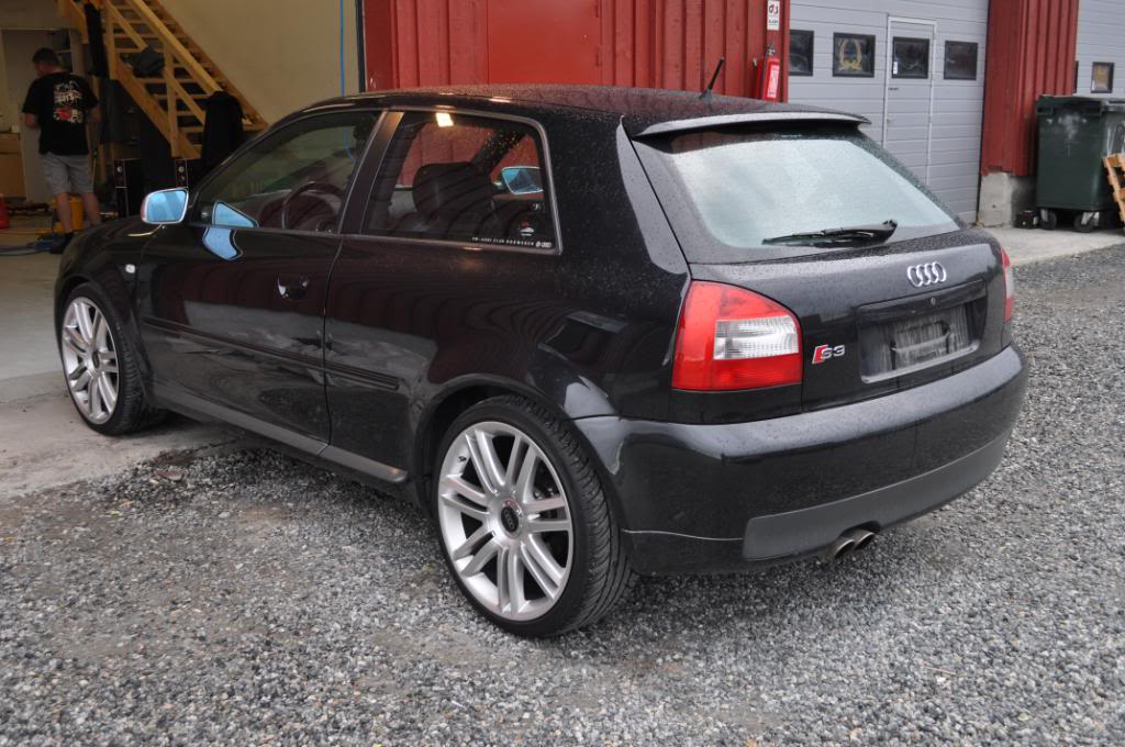

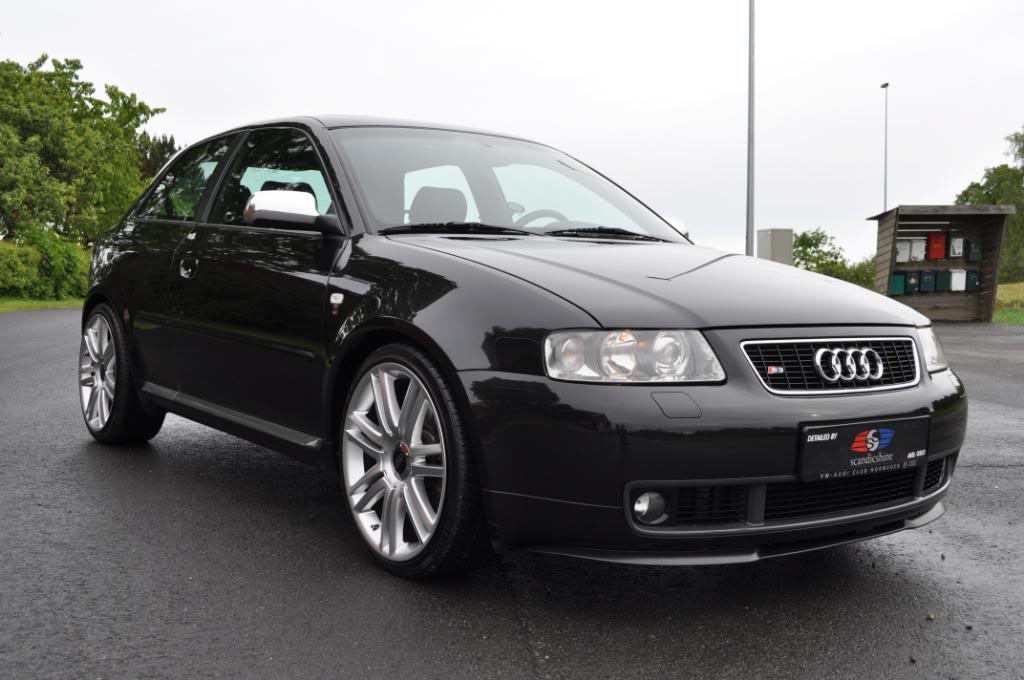

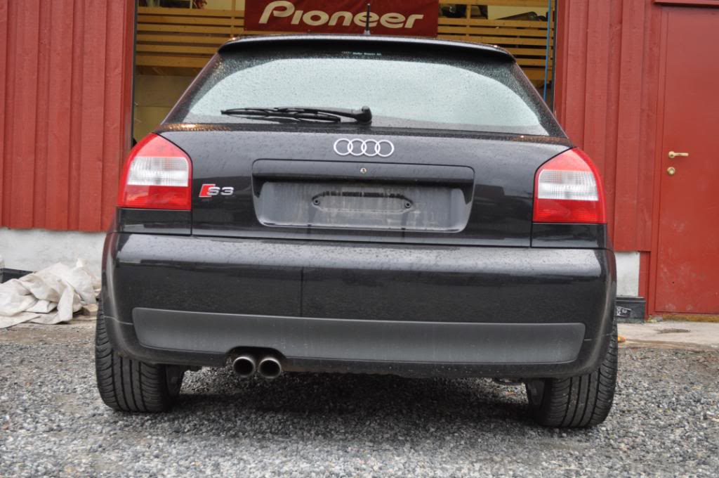

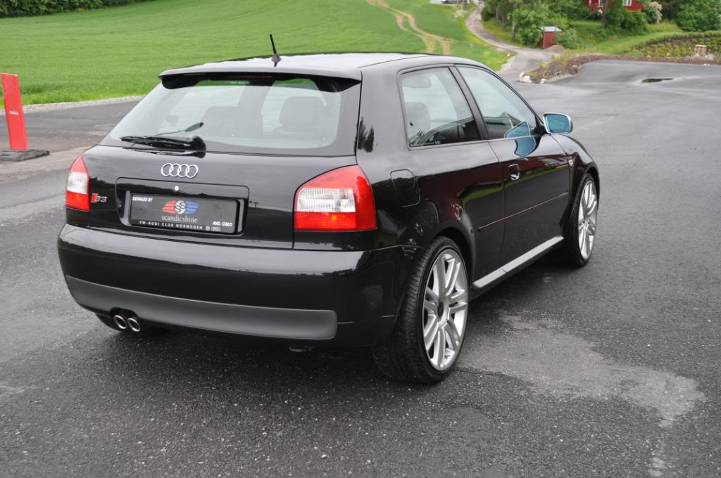

Klokken 03.30 på natta er det heller dårlig lys til å ta bilder ute så håper på oppholdsvær så det kan bli tatt noen bilder før eier henter bilen i kveld ;)

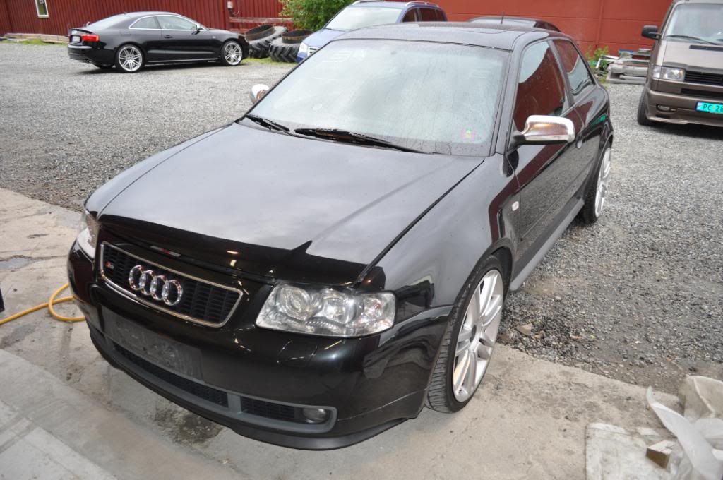

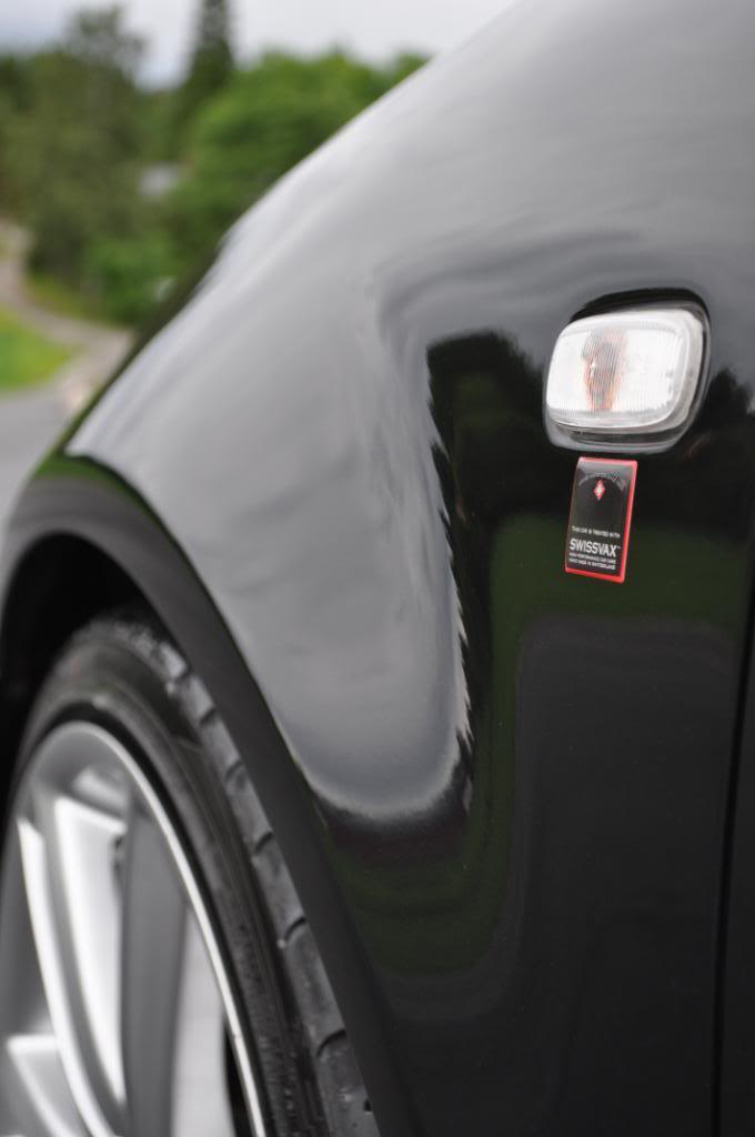

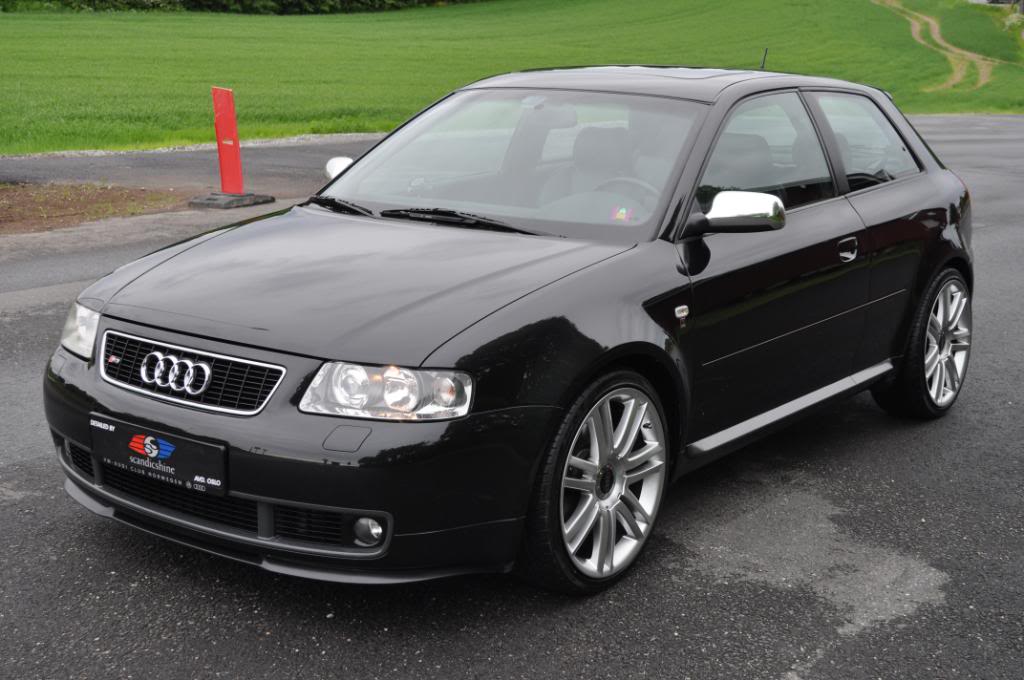

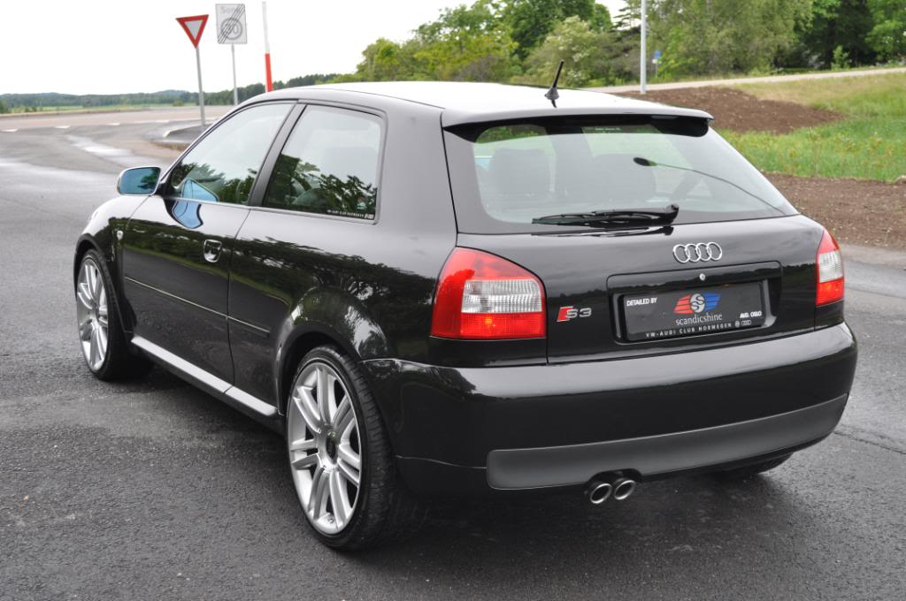

Var uheldigvis overskyet og regn i luften når bilen skulle hentes, men fikkda tatt noen utebilder også ;)
