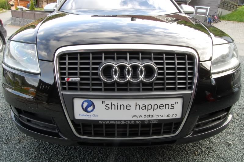

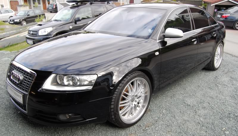

Eieren av denne skal selge om kort tid, og lurte på om jeg ikke kunne kjøre en salgsklargjøring av bilen. Og det trengte den!

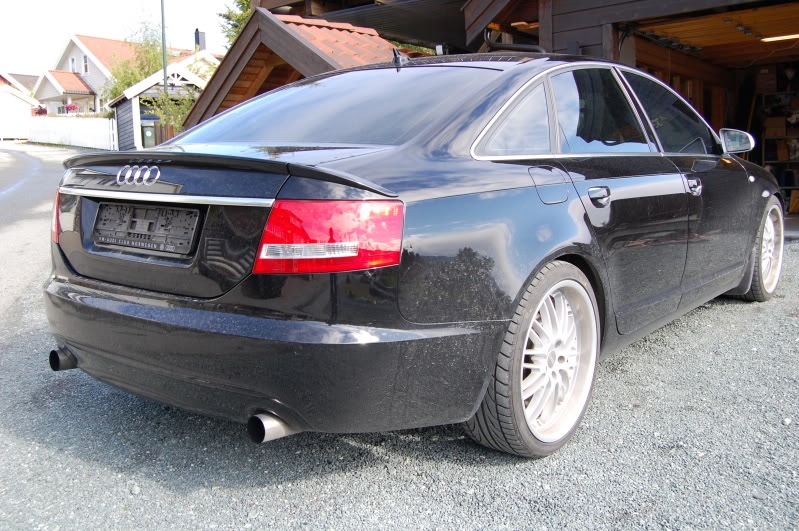

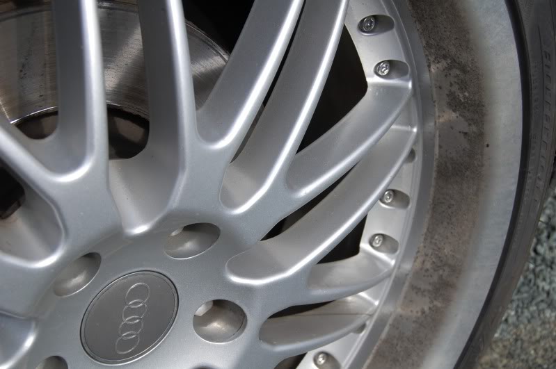

Ved ankomst.

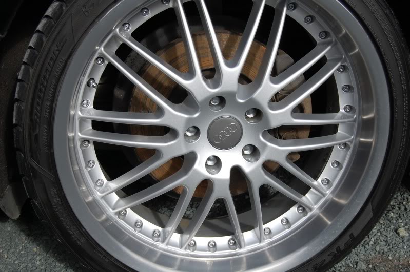

Felgene var spesielt lekre..
Hva har vi her da?
Hmm..

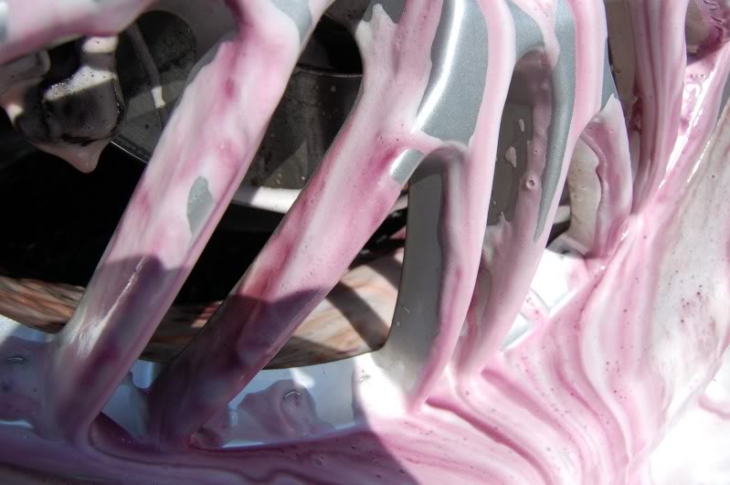

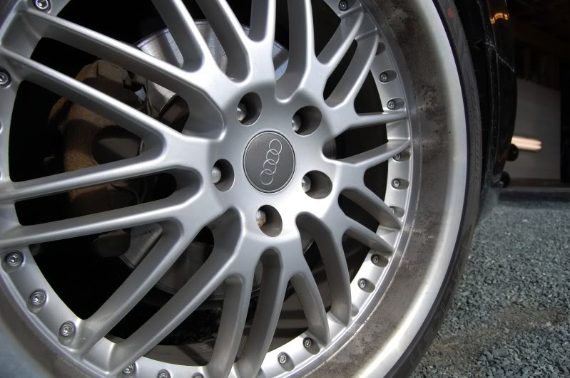

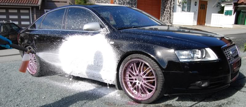

Startet med å legge P21s på felgene etterfulgt av avfetting(Autolab og Joker 1000) på karosseri.

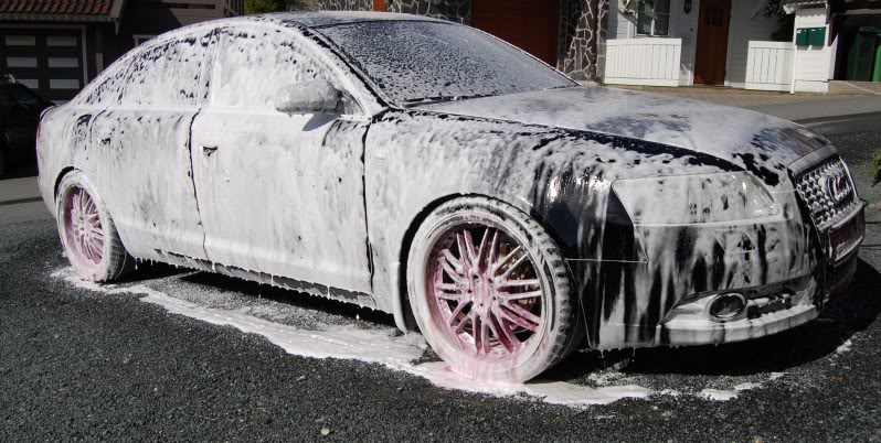

Når dette hadde fått virket ca. 10 min. ble en fin miks av VP Orange PreWash og CG Maxi Suds lagt på med skumkanon.
Felgrens jobber..

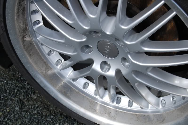

Deretter 2-bøttevask med CG Citruswash + Gloss,avspyling og clay.

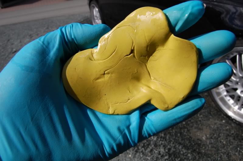

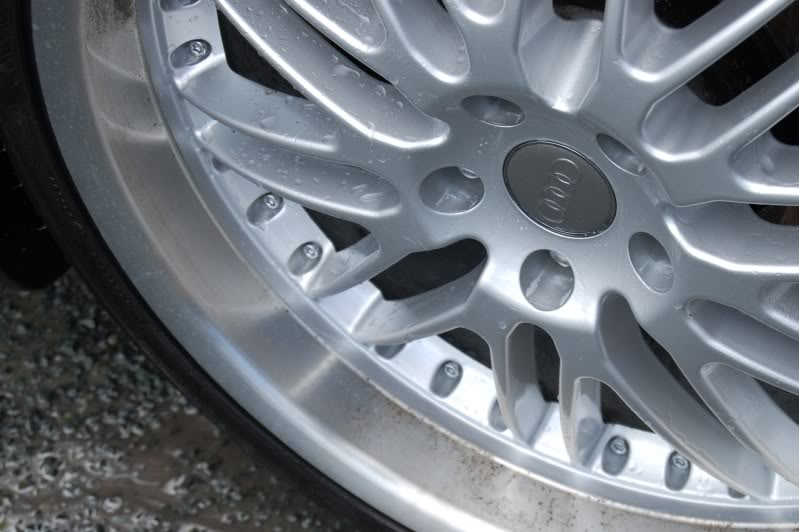

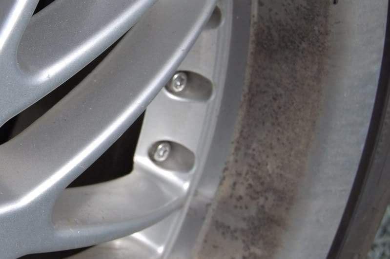

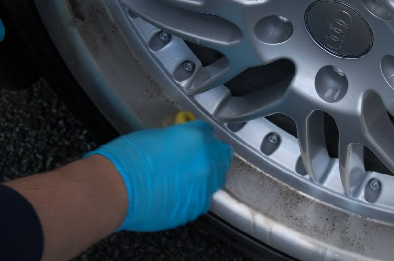

Det satt fortsatt en god del igjen på felgene, så jeg bestemte meg for å prøve clay.
:o

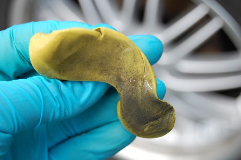

Etter 5.min skrubbing..
Dessverre var det altfor mye inngrodd møkk på disse, men de ble noe bedre til slutt. Etter nok en spyling og tørk, var det tid for inspeksjon inne i garasjen.

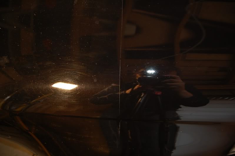

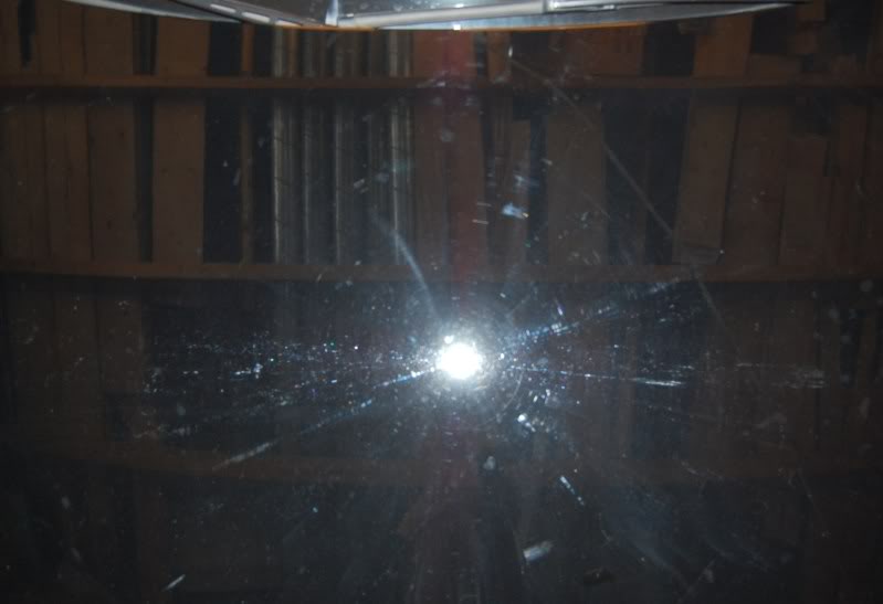

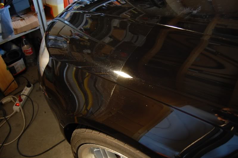

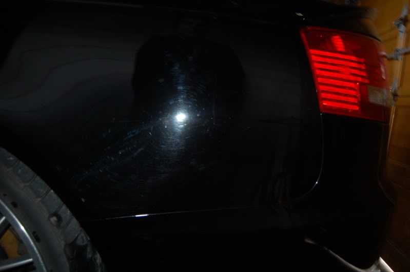

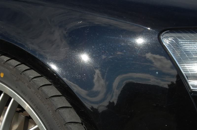

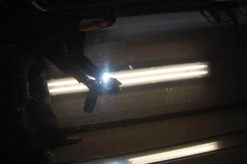

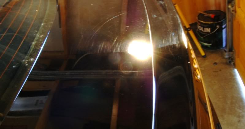

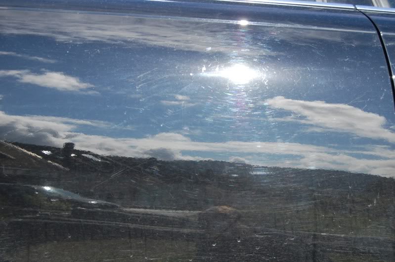

Lakken var tørr som sandpapir og så veldig matt ut. Ikke metallic på denne og veldig myk.

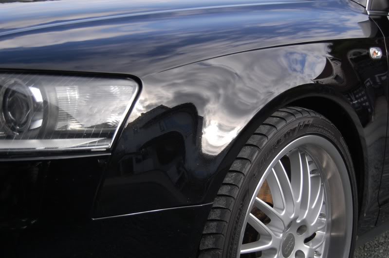

Panseret var spesielt flott :)

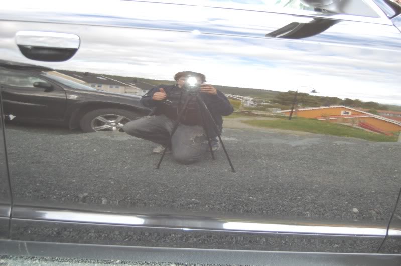

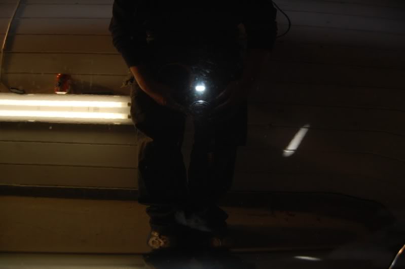

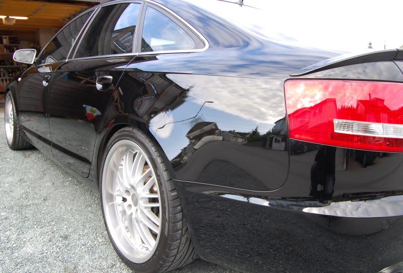

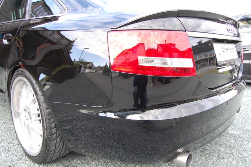

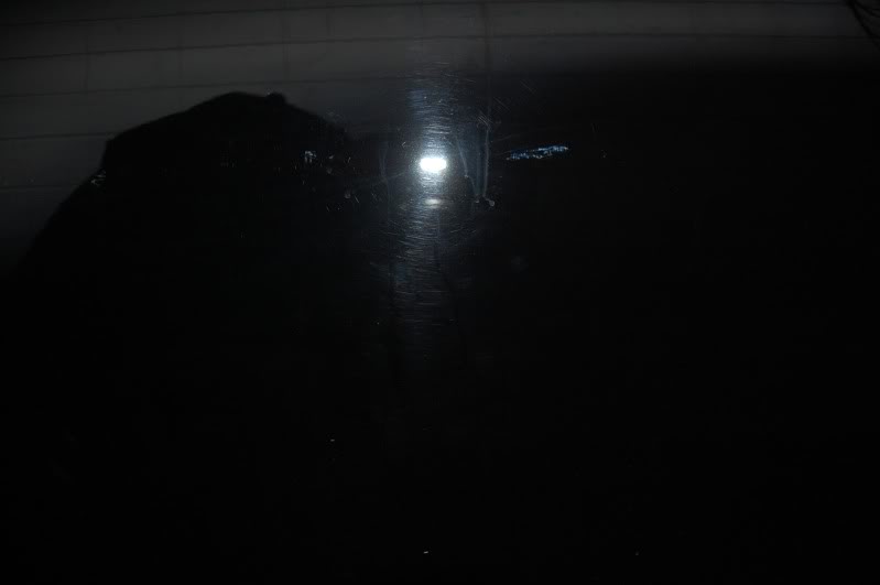

Fyrte så opp Flex DA med Orange Scholl og Scholl S30+. Dette fjernet matthet,swirls(ikke rds) og ga en flott glans.
Etter korrigering fulgte en wipedown med Scholl CF02. Deretter Swissvax Cleaner Fluid.
Cleaner Fluid tok lakken et steg videre mtp. dybpe og glans.. B) Dekk fikk Pneu, felger Nano Express(CG Metal Shine på polert kant og eksos). Nano Express på plast utvendig.

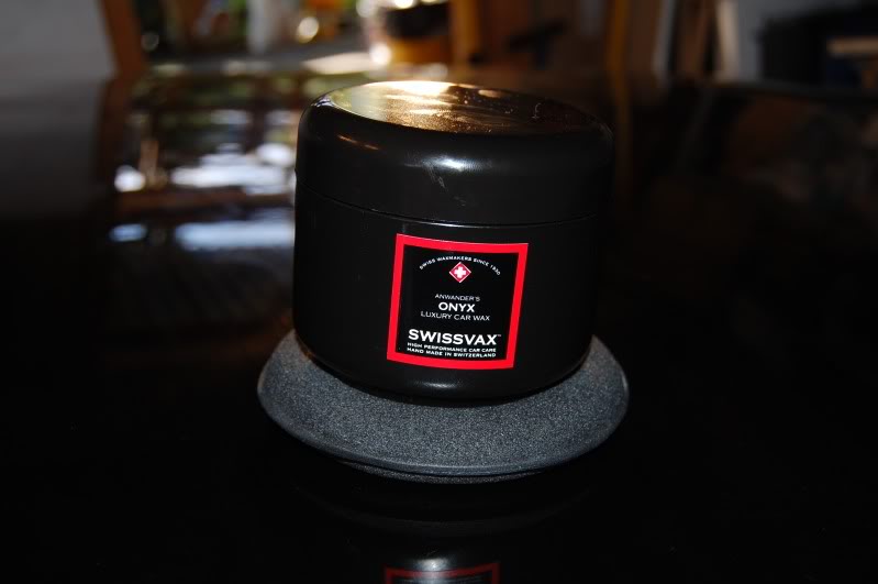

Så Swissvax Onyx.

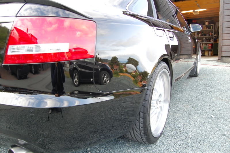

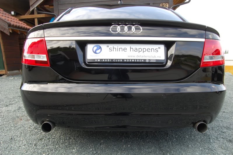

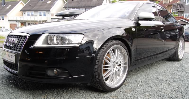

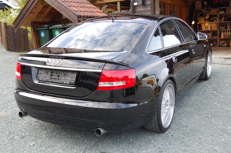

Så noen etterbilder etter en dags jobb..

Ble blankt dette ja...
Blir nok en god del lettere å selge nå..........
Kjempe jobb :)
Blank og fint Bo. Som alltid!! Hvordan ble oppskriften på DA kjøringen??
Dette ble jo greit blankt :)
hadde nokk handlet denne lett før slik den så ut før du startet.
var den litt myk i lakken?
Mvh Torgeir Thorud
Ole Gunnar
Meget pent dette her Bo :)
Imponerende at du tok alt med Flex DA untatt RDS.
Tipper den går raskt unna når den er i så presentabel stand :)
dansken
Flott til å være en "enkel" salgsklargjøring :thumbs:

Imponernede at du fikk bort så mye swirls bare med det! Hvordan var det med andre dype riper og lakkskader?

Takker bursdagsbarnet :) Spre på 1, opp på 5,5 4-6 pass med passe press, så 1-2 pass med samme fart og ikke noe press.

Takk for det Torgeir! Myk ja, men gikk fint med DA.

Veldig fornøyd med Flex. Nå var jo lakken på denne veldig myk, så tok ganske mye med den komboen. Takker for kommentar :)

Hadde lakken vært hardere, hadde jeg ikke fått fjernet langt på nær så mye. Dype riper er det masse av enda, dette var kun for å få opp glans og fjerne swirls. Går fort når man får inn en teknikk som funker :)

Veldig bra og blankt resultat! Denne gikk fra "halvsliten bruksbil" til "velholdt-bil-eid-av-entusiast".
