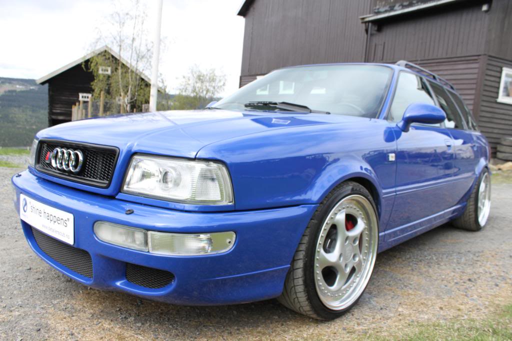

Bilen er altså en 1995 mod Audi RS2, blå av farge, som har knappe 140 000 km på telleren. Den er i veldig god stand, både utvendig og innvendig, og eier ville som sagt heve standen på lakken et par hakk. Det er en kollega av meg som eier bilen, og blir bare kjørt på godværsdager, dermed kunne jeg ha den hos meg i 5 dager for å slippe stress, og kose meg max med den :)
Bilen er lakkert opp igjen en gang før, i samme Nogaroblau perleffekt (LZ5M) som originalt, og jeg var derfor litt skeptisk på om denne lakken var like myk som noen av skrekkeksemplene på omlakkerte Audier her inne (ref Bernhard sin jobb på RS4’en).
Med en gang jeg fikk se bilen skjønte jeg at den var holdt godt vare på, og at det her hadde vært håndpoleringsmiddler inne i bildet. Så da var bare spørsmålet hvor mye riper som hadde blitt skjult, for jeg kunne ikke se så alt for mange verken vaskeriper eller RDS i sola. Siden lakken var så bra som den var, ble det ikke de beste 50/50 bildene, men noen ble det da.

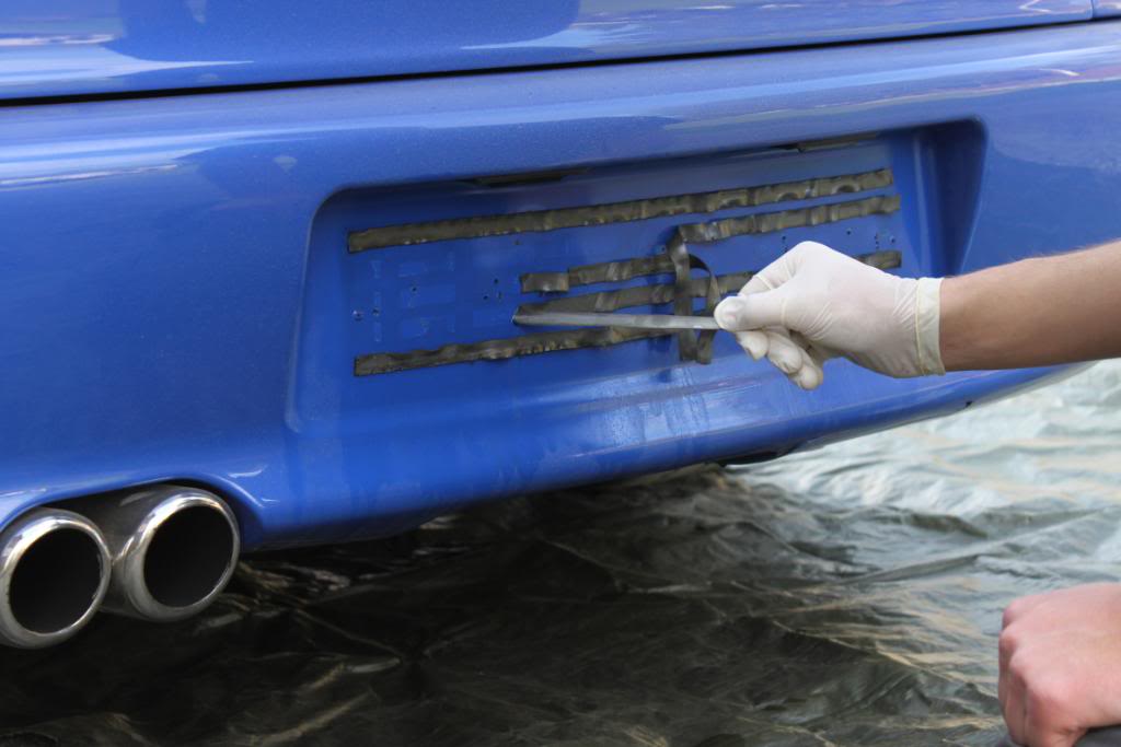

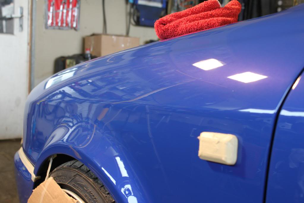

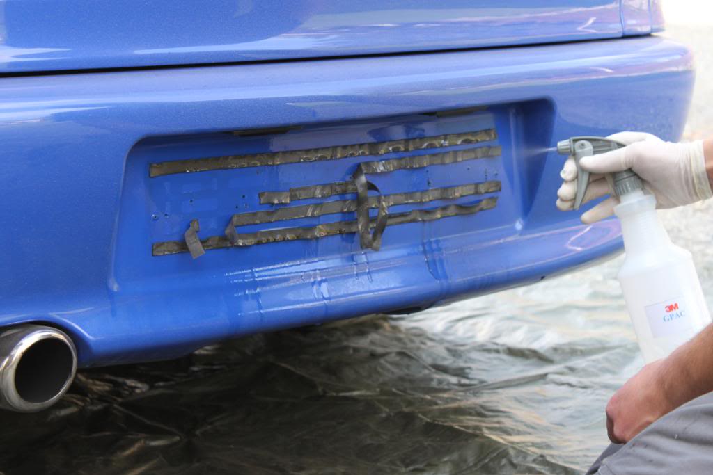

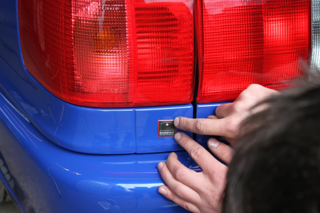

Aller først startet jeg med å demontere skilter på bilen. Disse var festet med sterk dobbeltsidig tape, dermed brukte jeg først 3M GPAC til å løsne tapen.

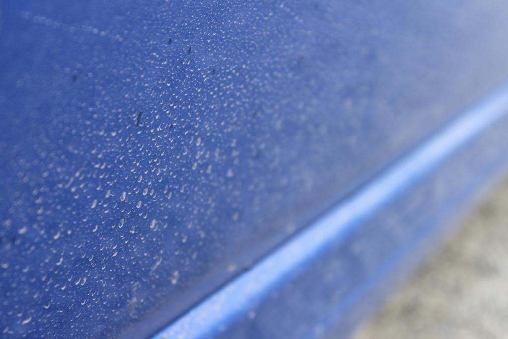

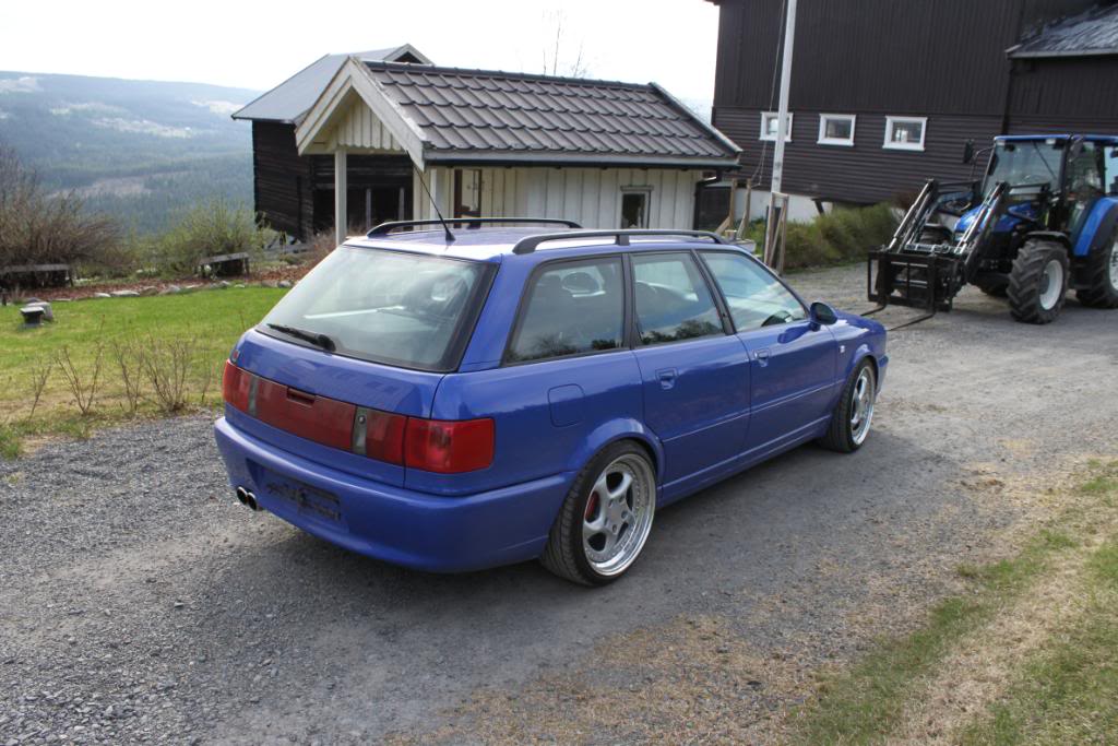

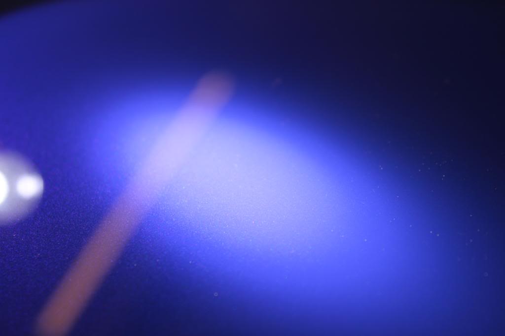

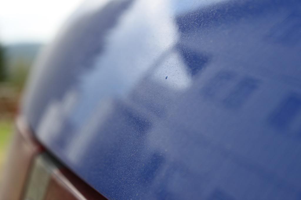

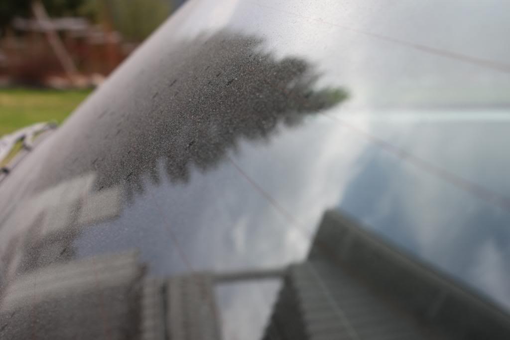

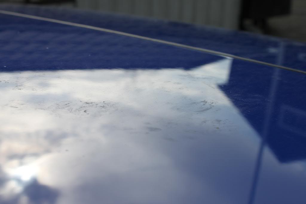

Så noen bilder av inspeksjon av bilen før vask.
Bilen var ikke veldig møkkete, da den kom rett fra garasjen der den har tilbrakt den aller meste av tiden den har vært i kollegaen min sitt eie, men noe støv var det.
Eieren hadde også misstanke om at det var en viss nabokatt som hadde tatt seg noen turer på både panser og tak. Dette stemte nok ganske bra…

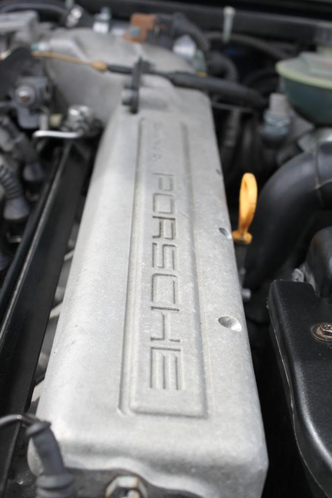

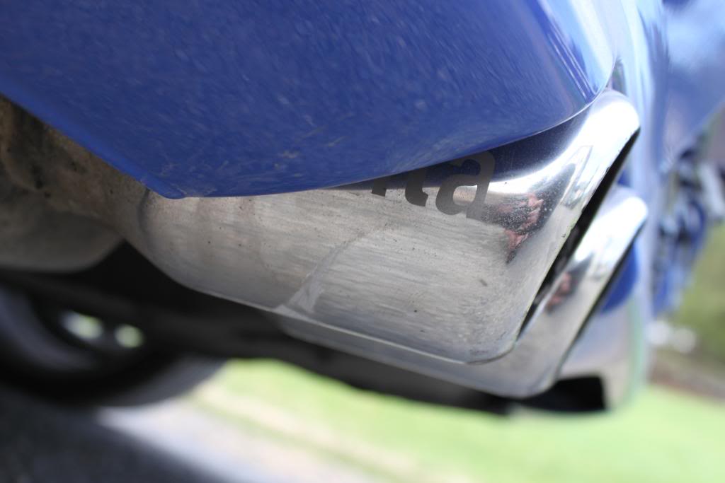

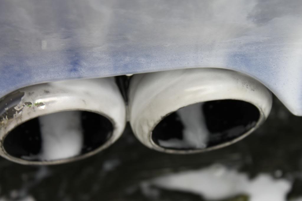

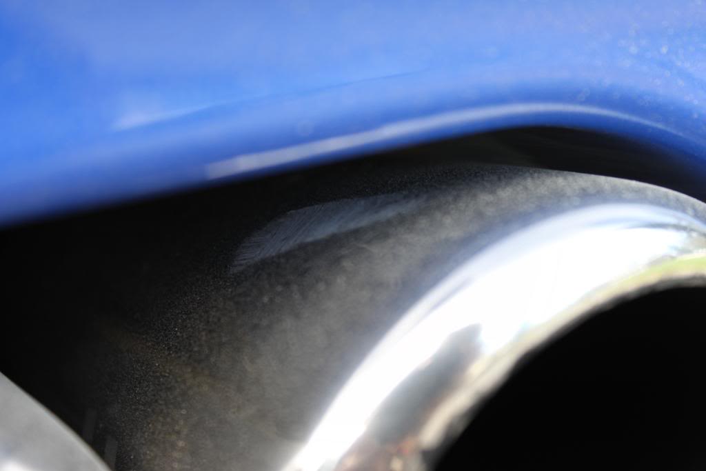

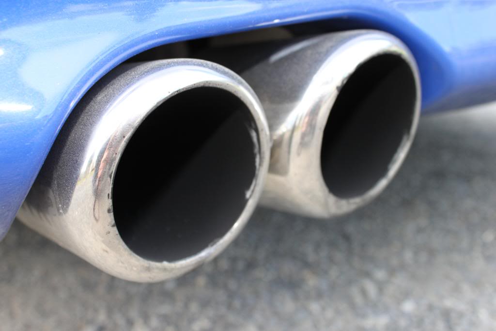

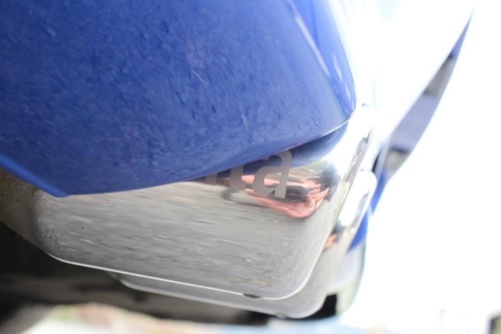

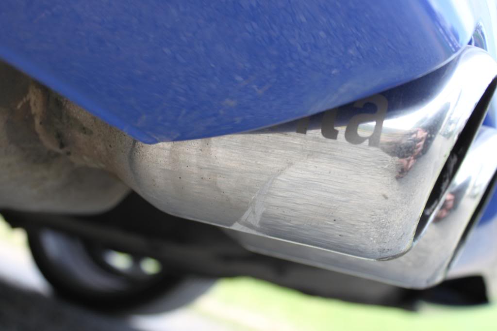

Eksosstussene blir jevnlig behandlet med Megs NXT Metall Polish, og jeg fant noen rester fra sist runde på stussene.

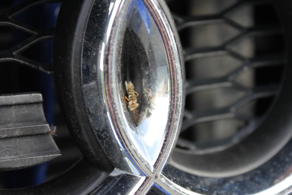

En liten krabat som hadde fått haik på turen.

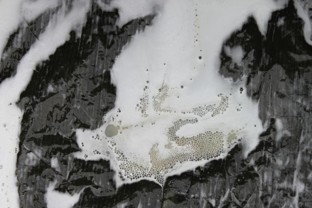

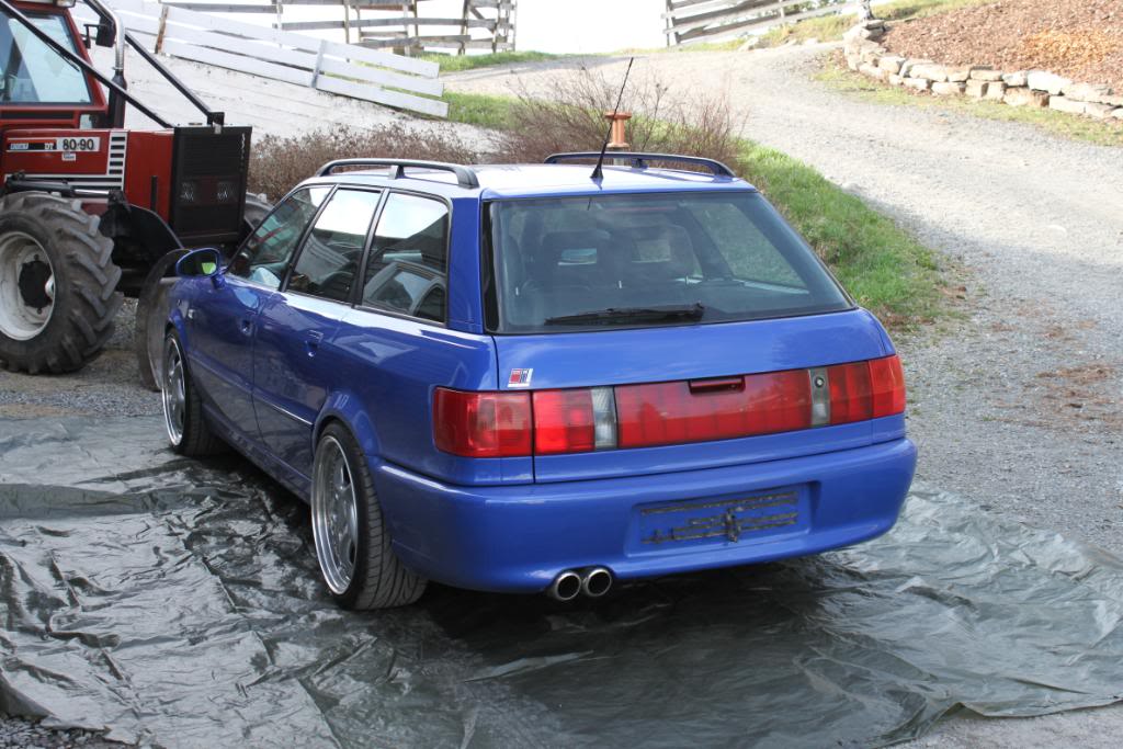

Brukte pressending på vaskeplassen for at det ikke skulle sprute opp grus og lignende fra bakken, om jeg kom til å peke i bakken med HT spyleren.

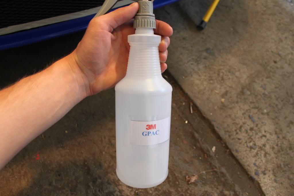

Før selve vasken brukte jeg 3M GPAC for å fjerne det som var igjen av tape fra den dobbeltsidige tapen.

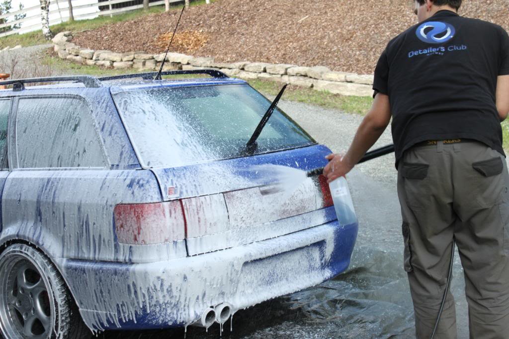

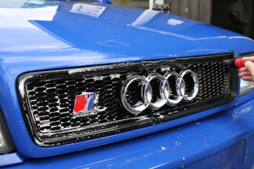

Så til vasken.

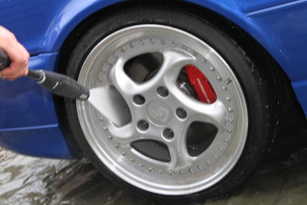

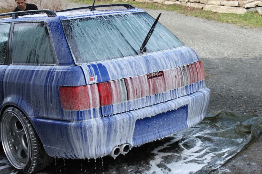

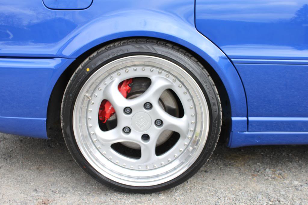

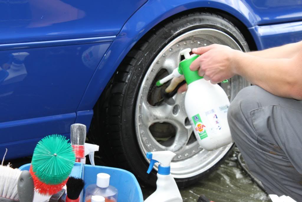

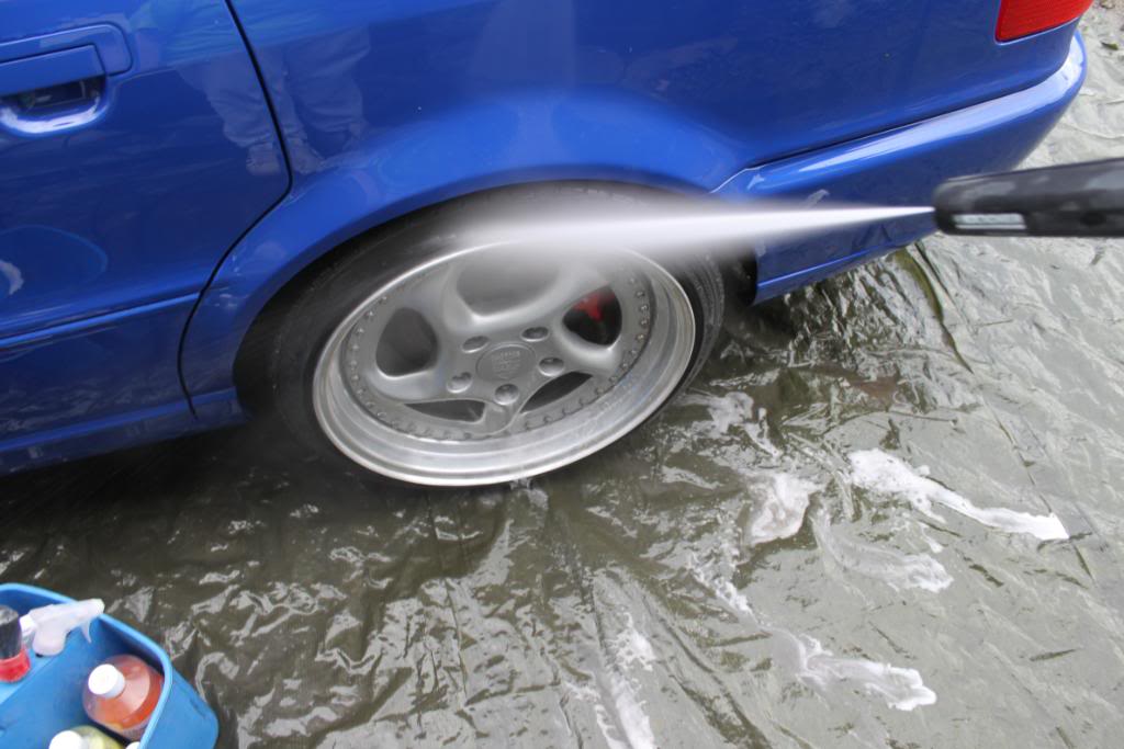

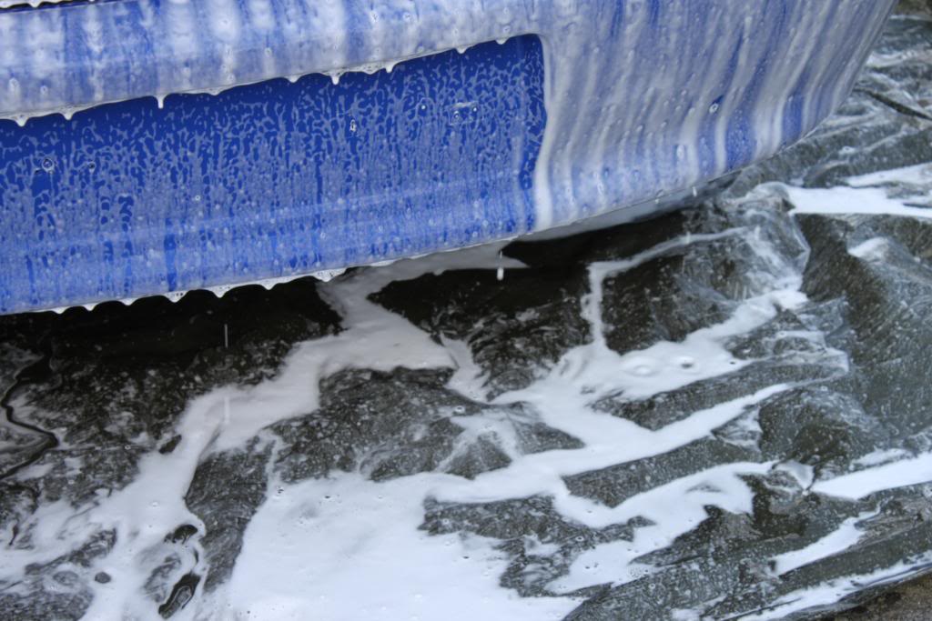

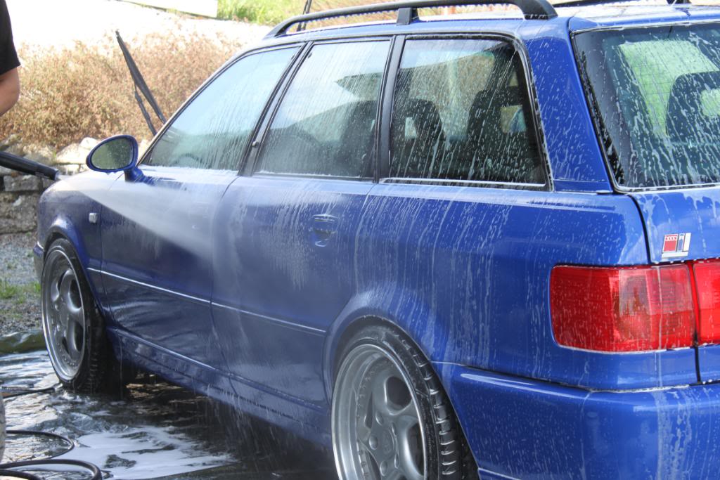

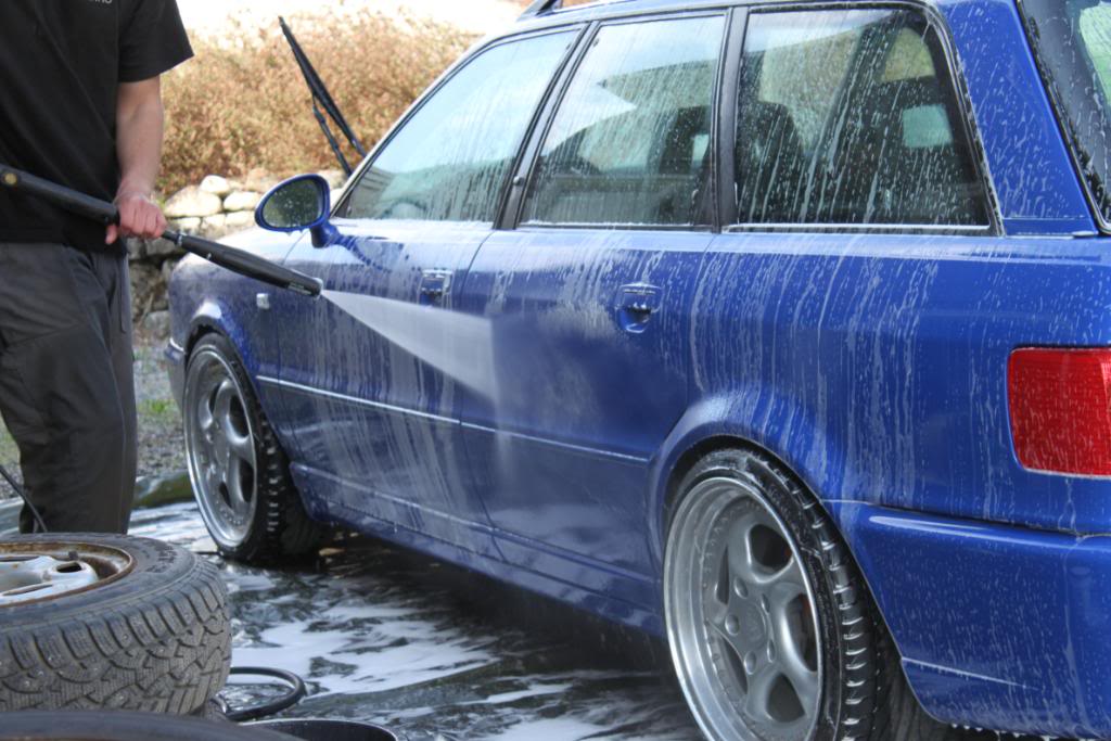

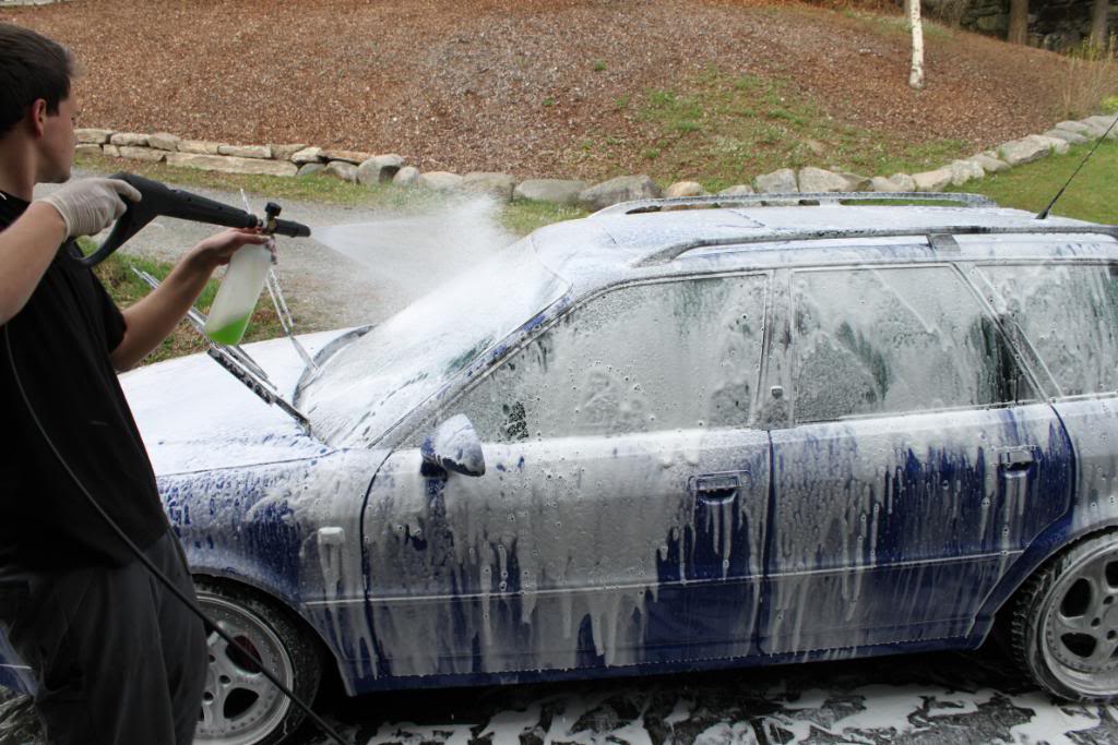

Startet med å legge på Autosmart Smart Wheels 1:3 på felgene. Dermed fikk nedre del av bilen en runde med Mac Prickbort. Den fikk ligge i ca 5 min å godgjøre seg, før jeg la på et lag med Bilt Hamber Auto foam skum med foam cannon. Denne blandingen fikk da ligge en stund, mens jeg blandet opp en ny dose til foam cannon. Denne gangen 150 ml Meguiars NXT Tech Wash, og 50 ml Chemical Guys Maxi Suds II. Resten av beholderen ble fylt opp med varmt vann.

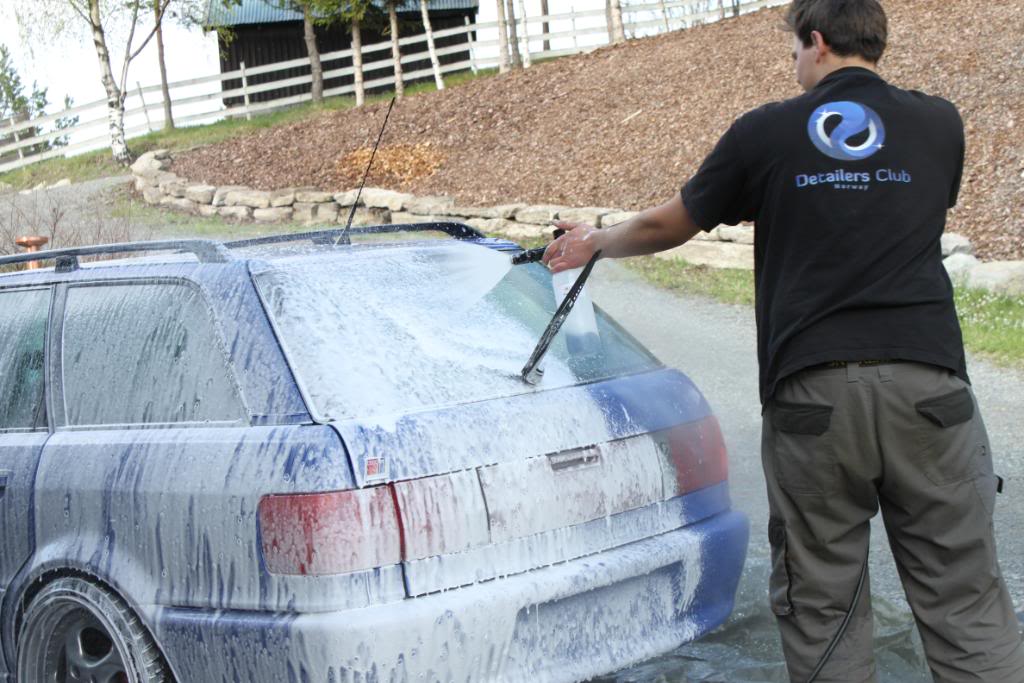

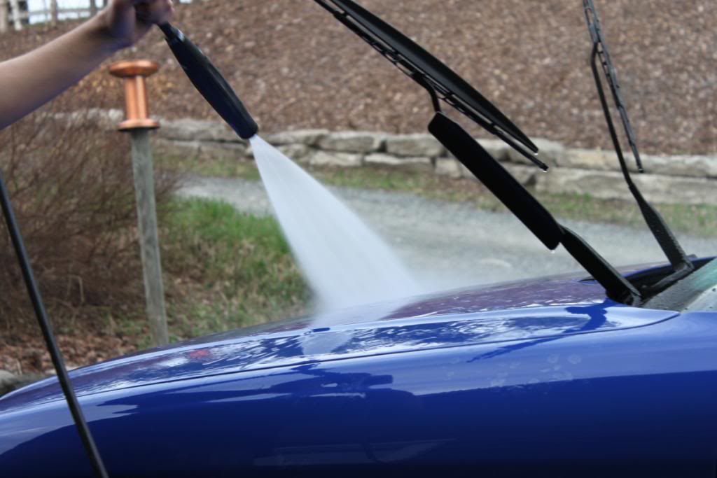

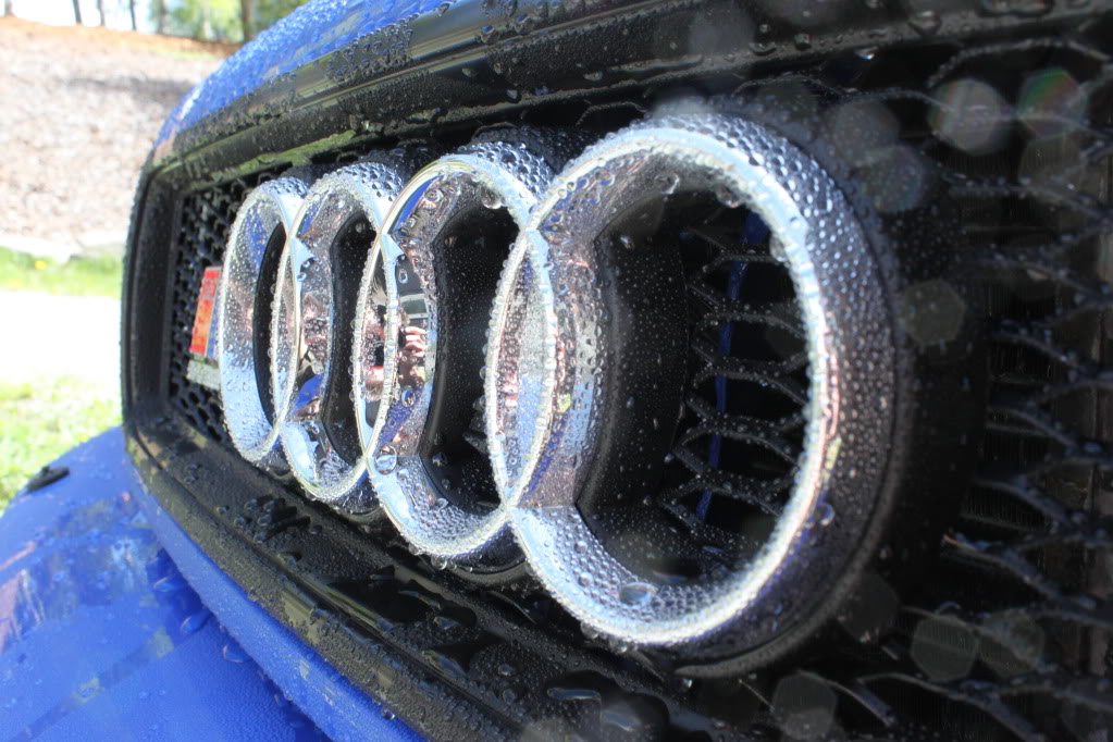

Så ble bilen spylt med HT fra topp til tå (edit tå til topp).

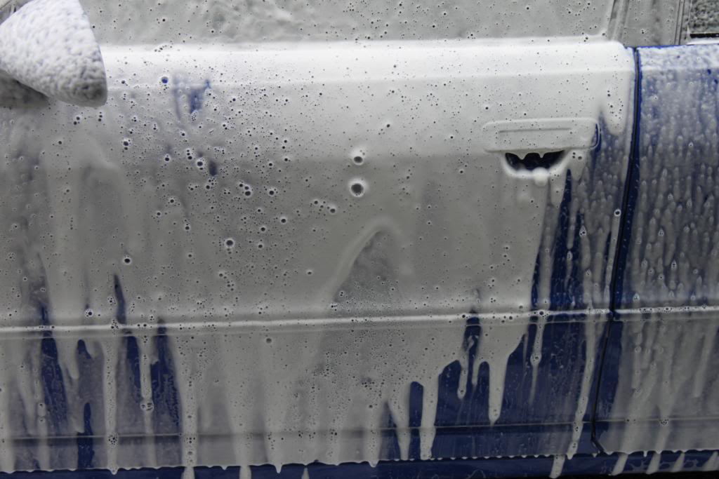

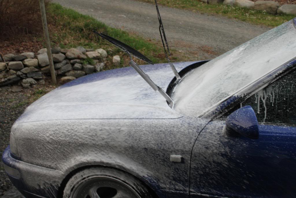

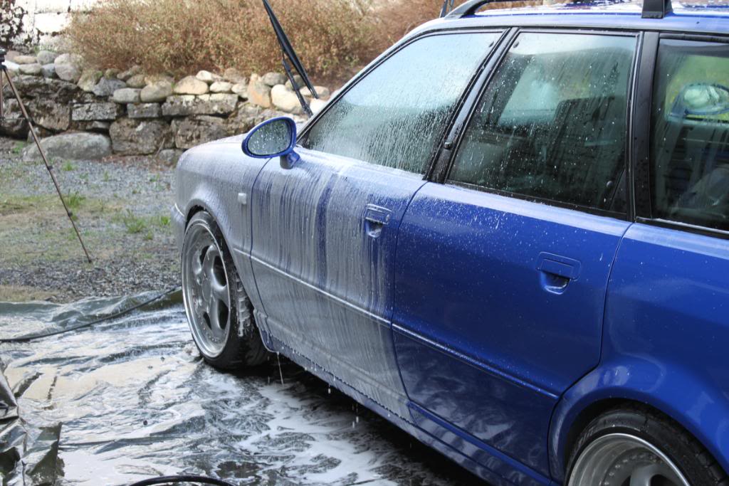

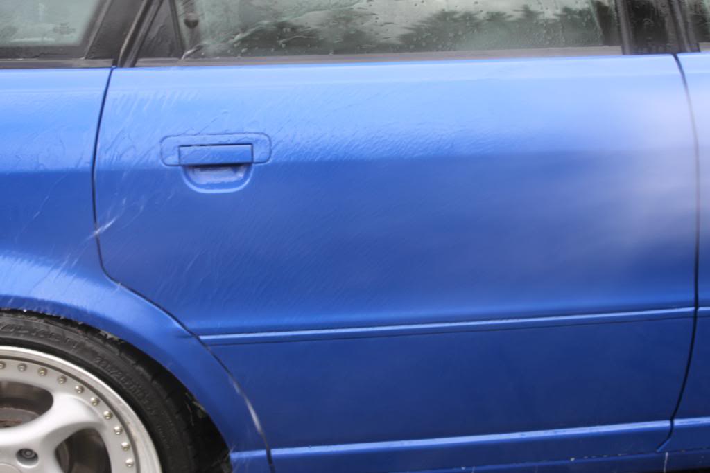

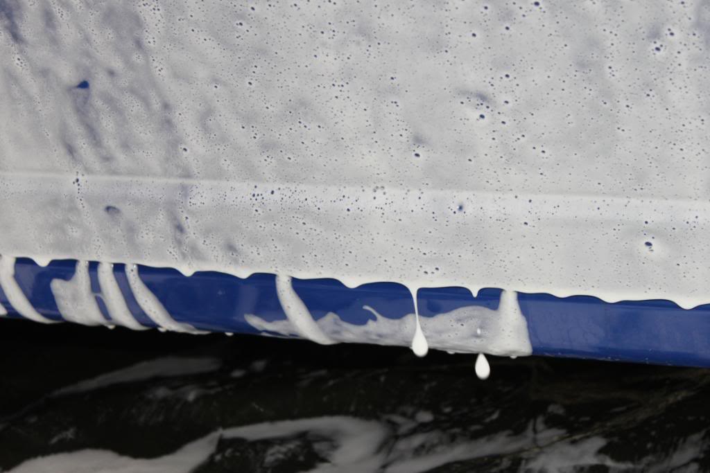

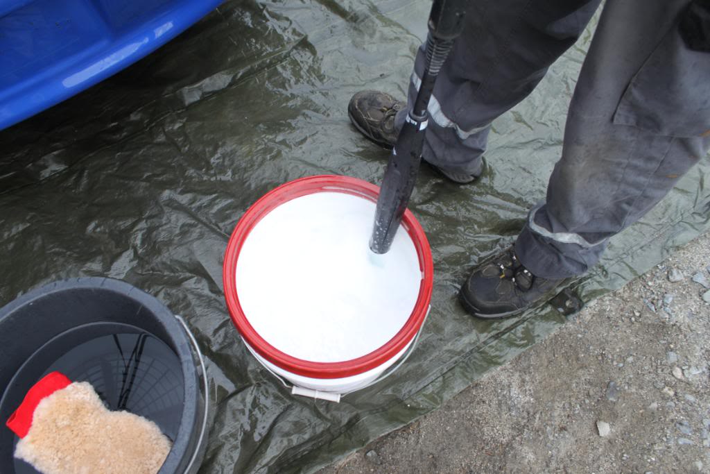

Deretter gikk jeg over hele bilen med Bilthamber Surfex HD blandet 1:3. Brukte så sterk blanding for å være sikker på at jeg fjernet alt som var av beskyttelse og gammel polish, slik at jeg kunne se hva jeg egentlig hadde å gjøre med. Surfexen fikk så ligge i 5-6 min, før bilen igjen ble spylt med HT.
Tunga rett i munnen, og begge hendene på flaska!
Ikke så mye beskyttelse igjen nå nei…

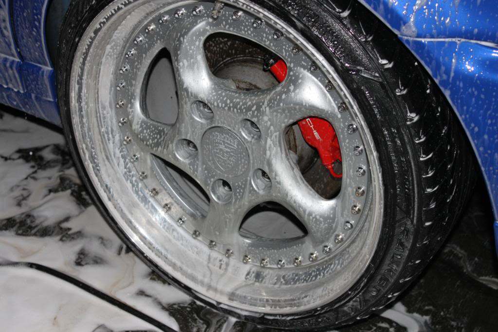

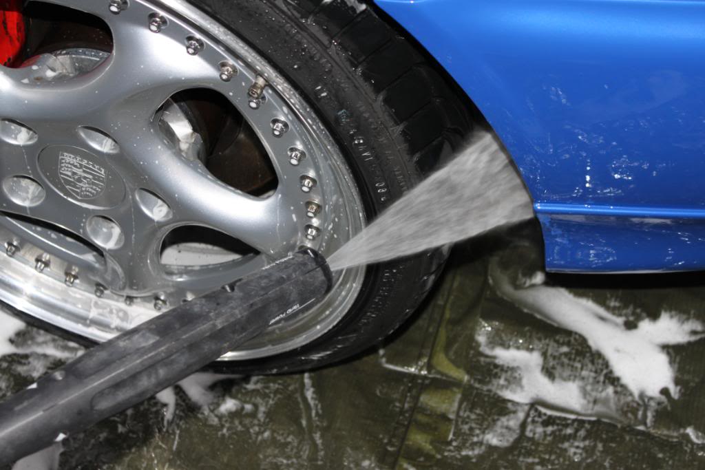

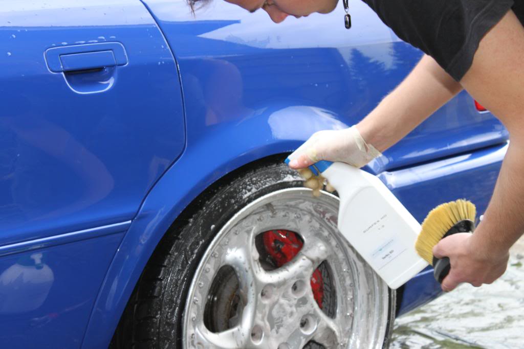

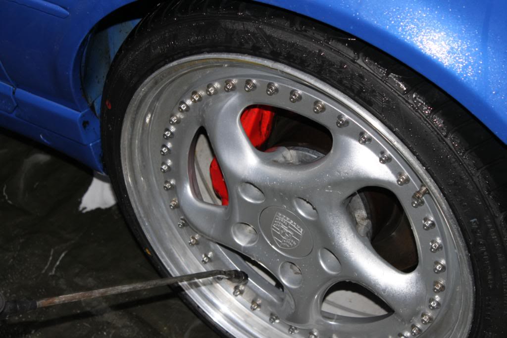

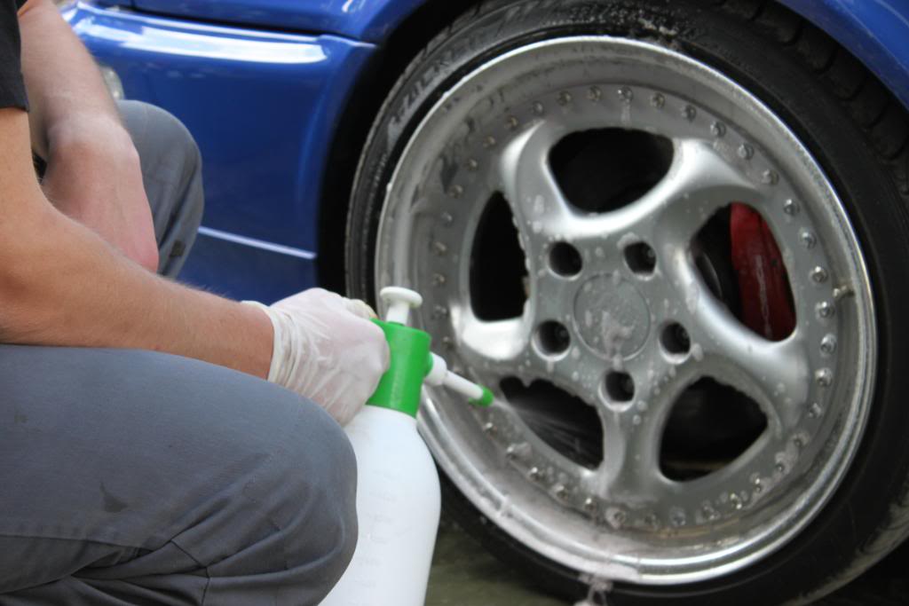

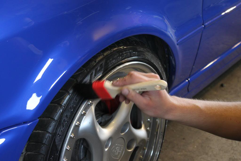

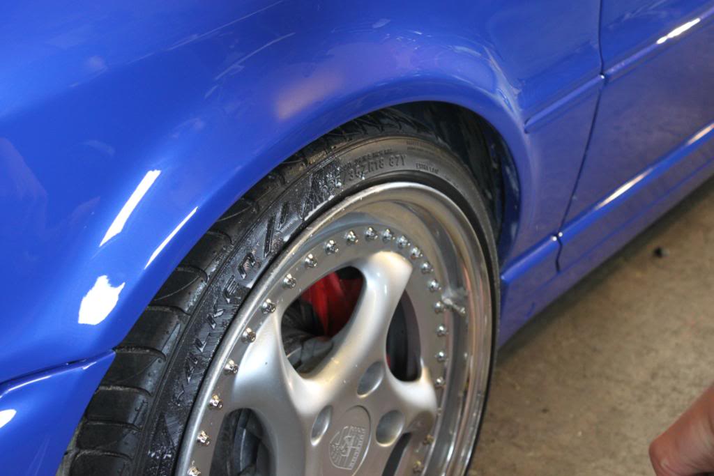

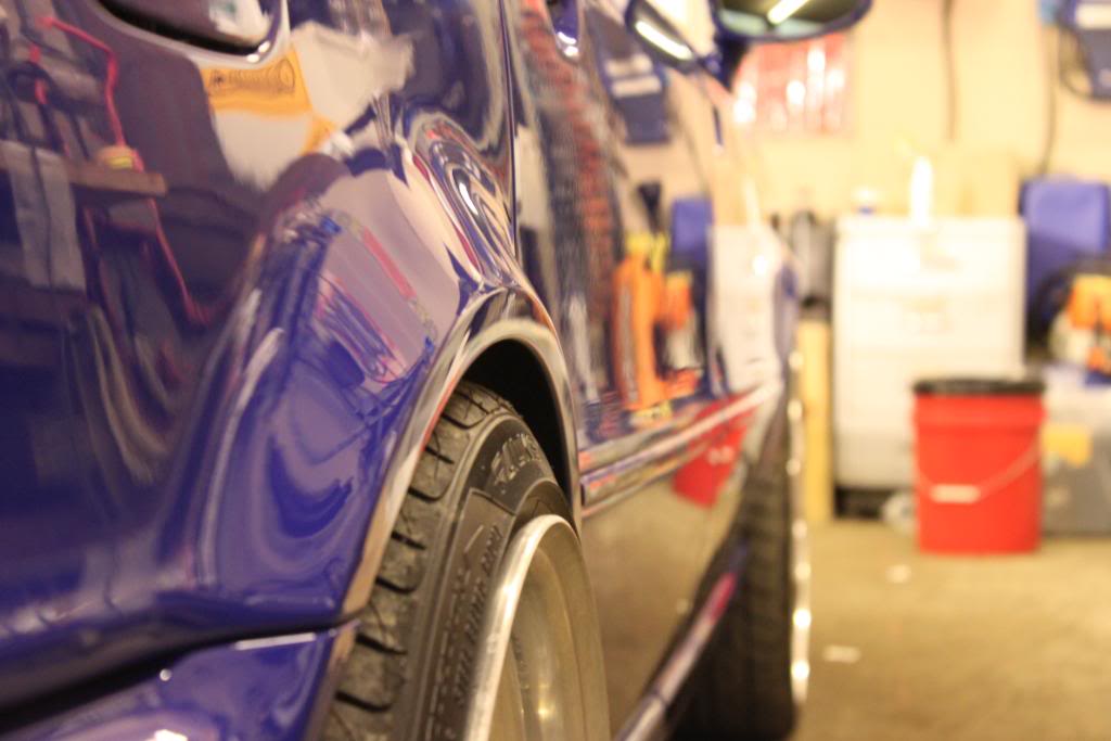

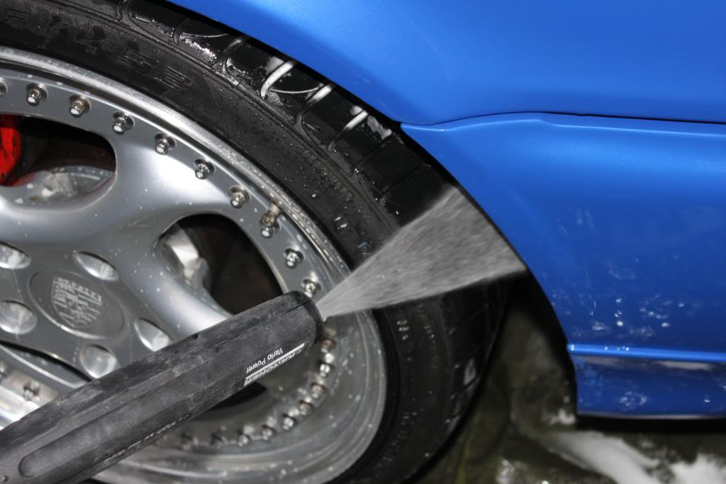

Så gikk jeg i gang med litt grundigere felgvask. Brukte igjen Autosmart Smart Wheel blandet 1:3 sammen med div børster på felg, og Surfex 1:3 med megs dekkbørste på dekksider. Lot Smart Wheel’en ligge i 5 min på hver felg, før det ble spylt av.
Woot???

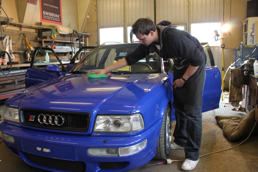

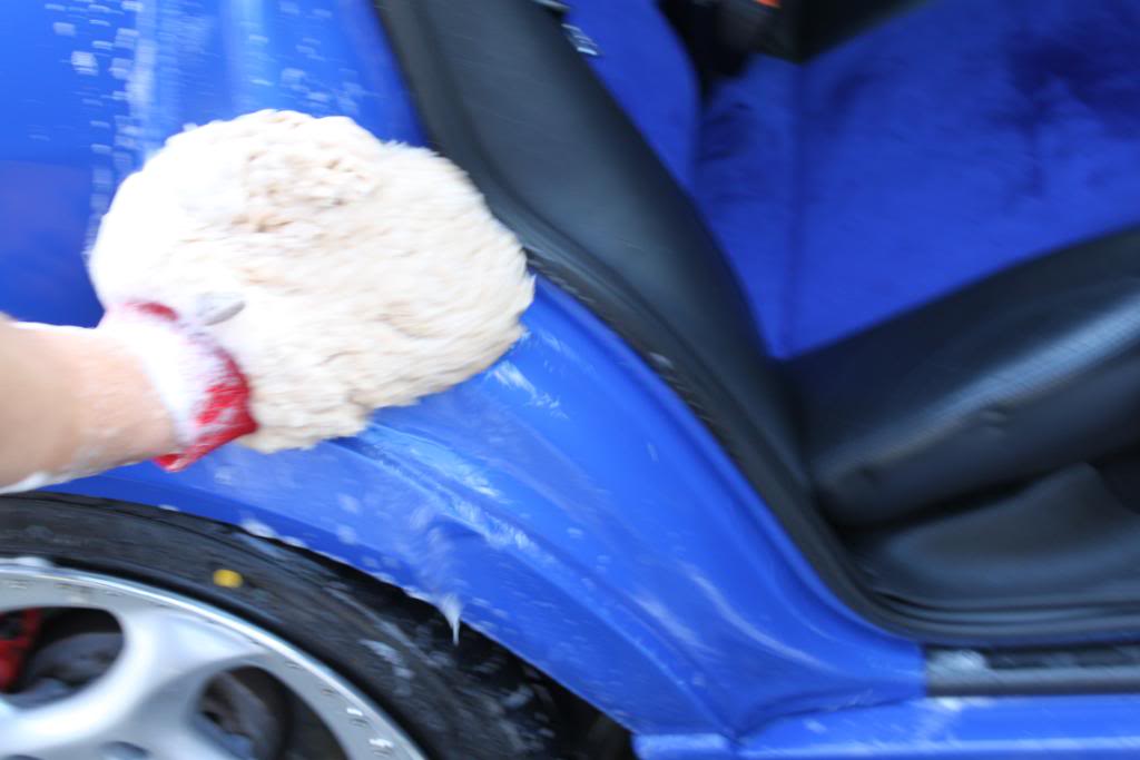

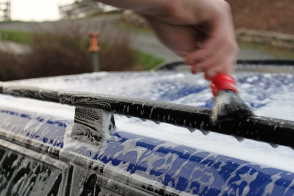

Da var det tid for håndvasken. Brukte her Dodo Juice Supernatural såpe i bøtta sammen med Mothers ullhanske. Lagde såpeblandinga før jeg så på etiketten til supernatural såpa, og så at det nok var litt mye med de 5 sprutene jeg hadde brukt... Holdt vist egentlig med 1 sprut per 3’dje liter, men pytt pytt… Dette var første gang jeg hadde testet denne såpa, og syntes den var helt OK egentlig. Grei glid, og bra med skum. Lukt kan jeg ikke si noe om, da jeg har vært så forkjølet i det siste at jeg ikke kjenner noe som lukter godt lenger :P Vasket bilen fra tak og ned, med spyling med HT innimellom for å hindre at såpa skulle tørke på lakken.

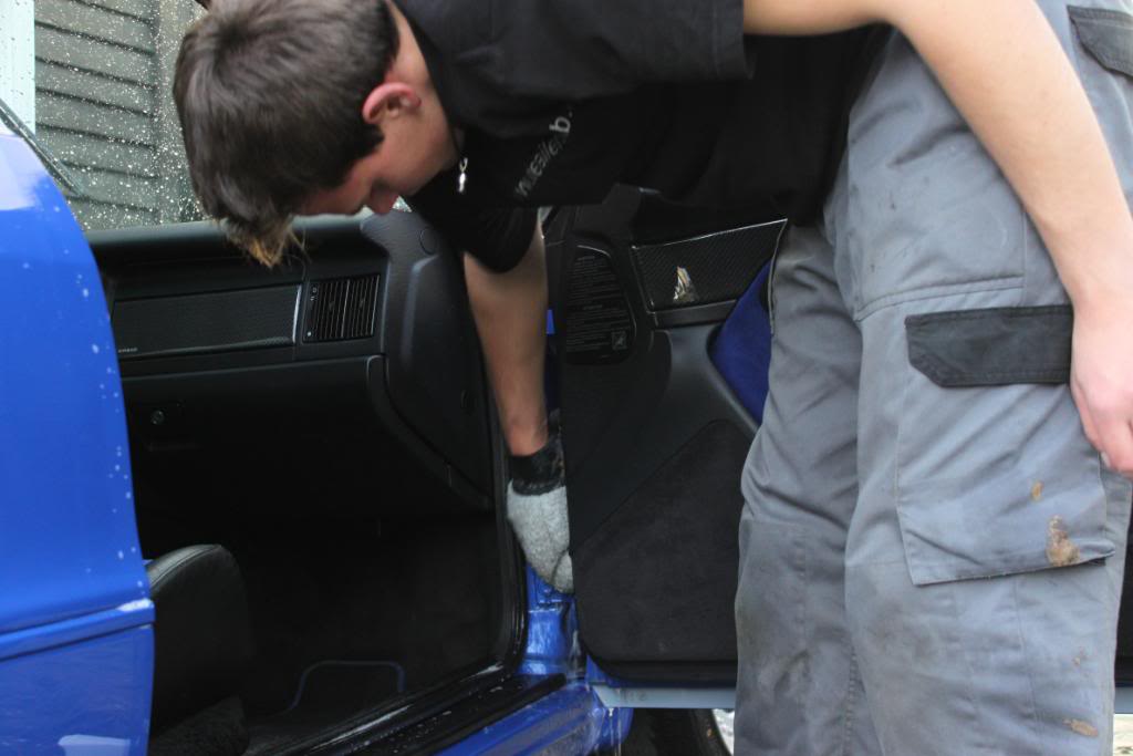

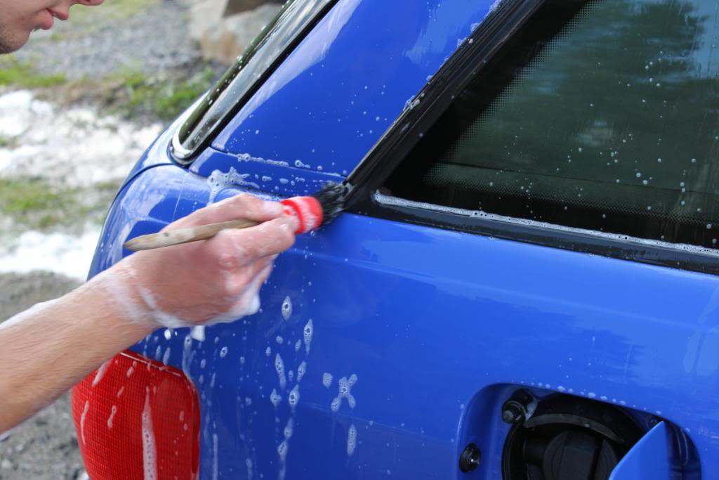

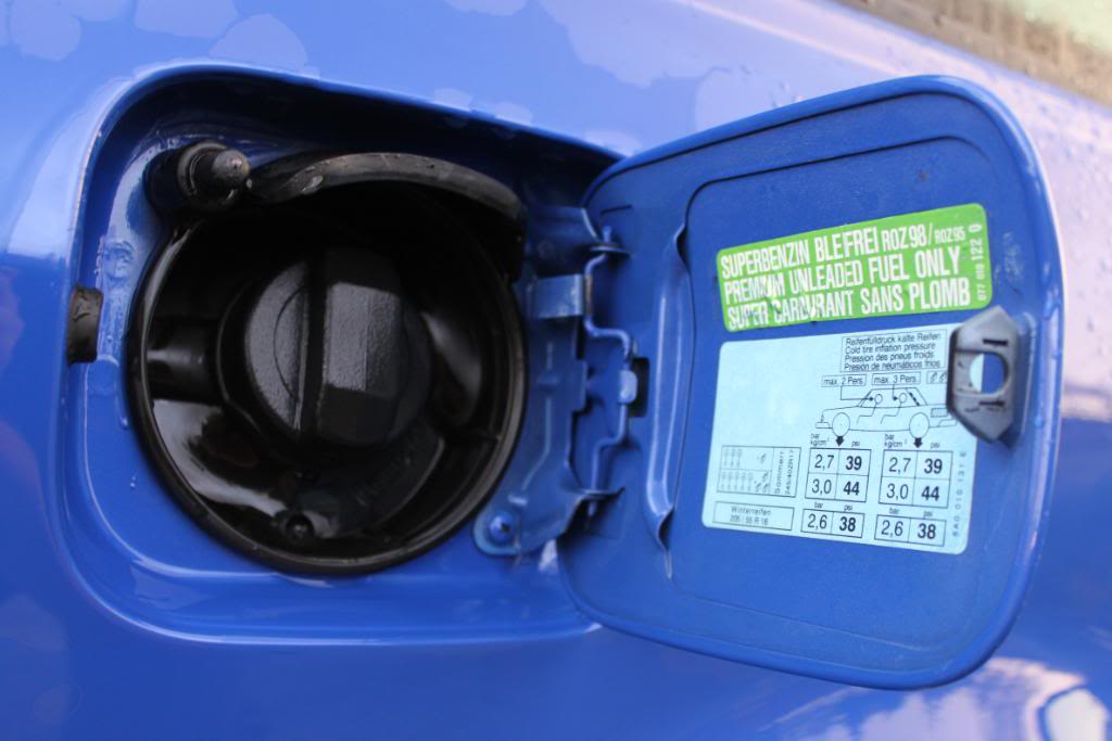

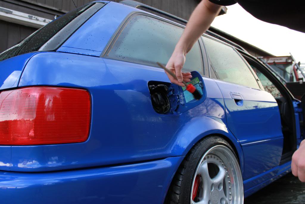

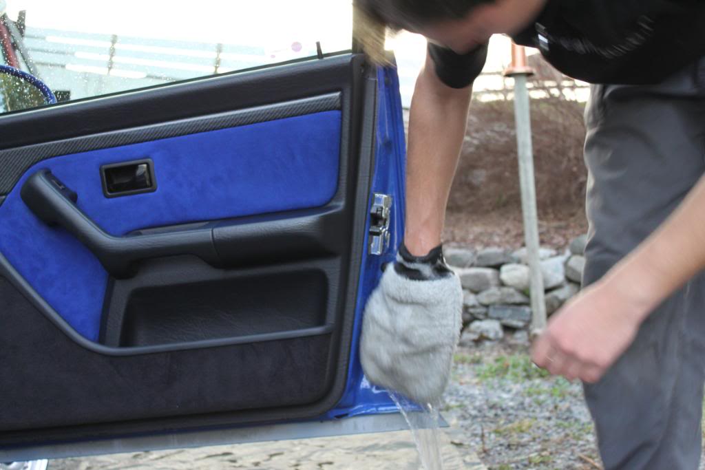

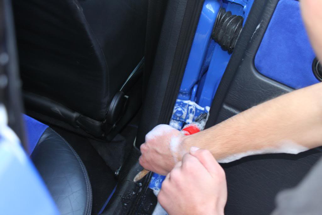

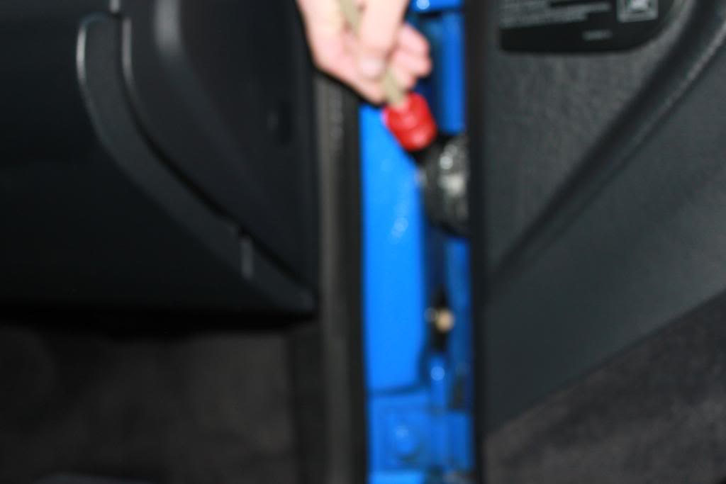

Etter håndvask gikk jeg i gang med å vaske dørkarmer og bensinlokk. Her brukte jeg først Surfex HD blandet 1:16, men syntes det gikk litt sent, og tok frem blandinga 1:3. Da ble det fart i sakene skal jeg si deg! Brukte Surfex sammen med Swissvax detail brush i dørkarmene. Denne comboen er jeg veldig fornøyd med, da den løser opp både olje og annen møkk veldig effektivt, og det blir rent og pent. Etter dette brukte jeg Megs vaskehanske i dørkarmene, sammen med en blanding med Poorboys SS&S i vaskevannet. Deretter spylte jeg med rennende vann for å fjerne det som var igjen av såpe og lignende.
Så var det Tardis time B) Siden også denne bilen var såpass lav at jeg verken kom til med verken kost eller vaskehanske, og Porsche felgene hadde noen spesielle bolter som jeg ikke hadde nøkkel til, og dermed ikke kunne ta av. Så var det tur for å skumme ned bilen igjen med foam cannon. Nå med blandingen jeg hadde gjort klar tidligere, med NXT Tech Wash og Maxi Suds II. Skummet hele bilen, og gikk deretter over alle sprekker og lister med Swissvax Detail brush. Skummet så på nytt felgene og hjulbuene og ventet 5 min. Deretter ble også de spylt av.

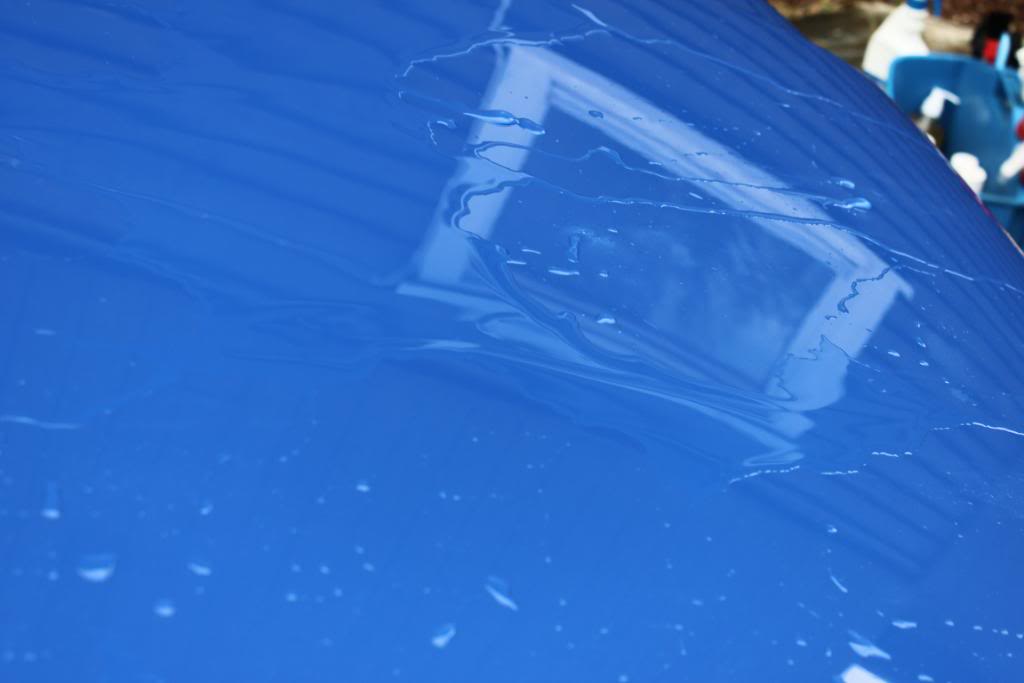

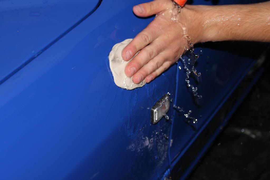

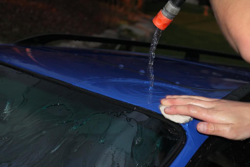

Da var det klart for clay. Er veldig godt fornøyd med Bilt Hamber Auto Clay, både soft og regular, ettersom hvor ille lakken er. Men som regel har jeg ikke behøvd å bruke noe annet enn soft. Den ble også benyttet her, med rennende vann som lube.
Generelt lite møkk igjen i clayen.
Flushet så over bilen med rennende vann for at minst mulig vann skulle feste seg til lakken. Deretter bar det inn i verkstedet or å tørke bilen, da det selvfølgelig skulle begynne å regne når jeg skulle tørke…

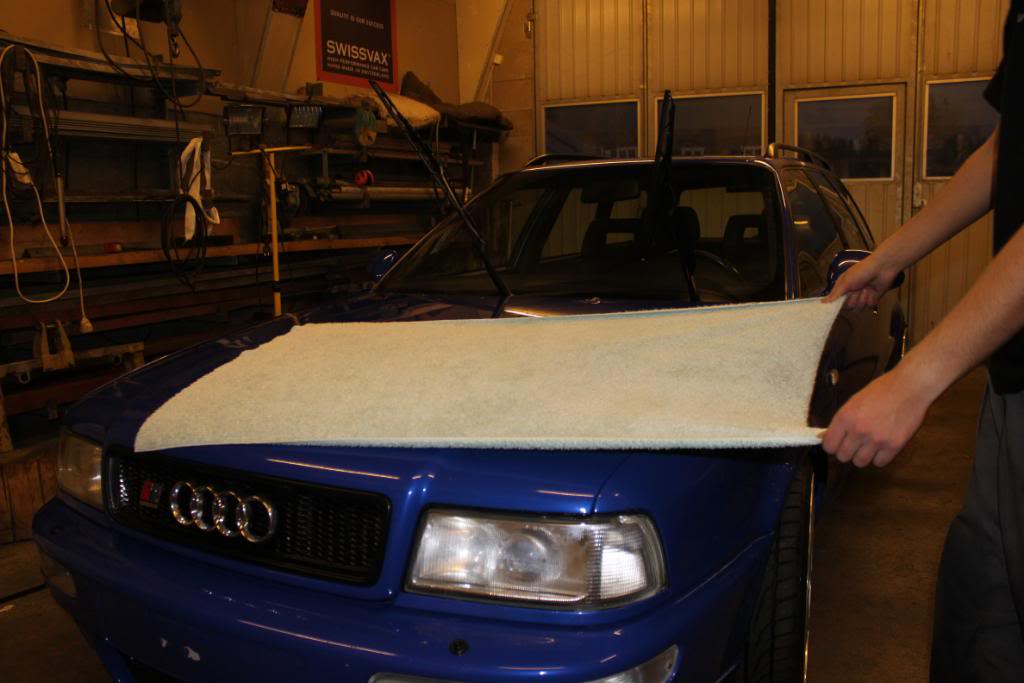

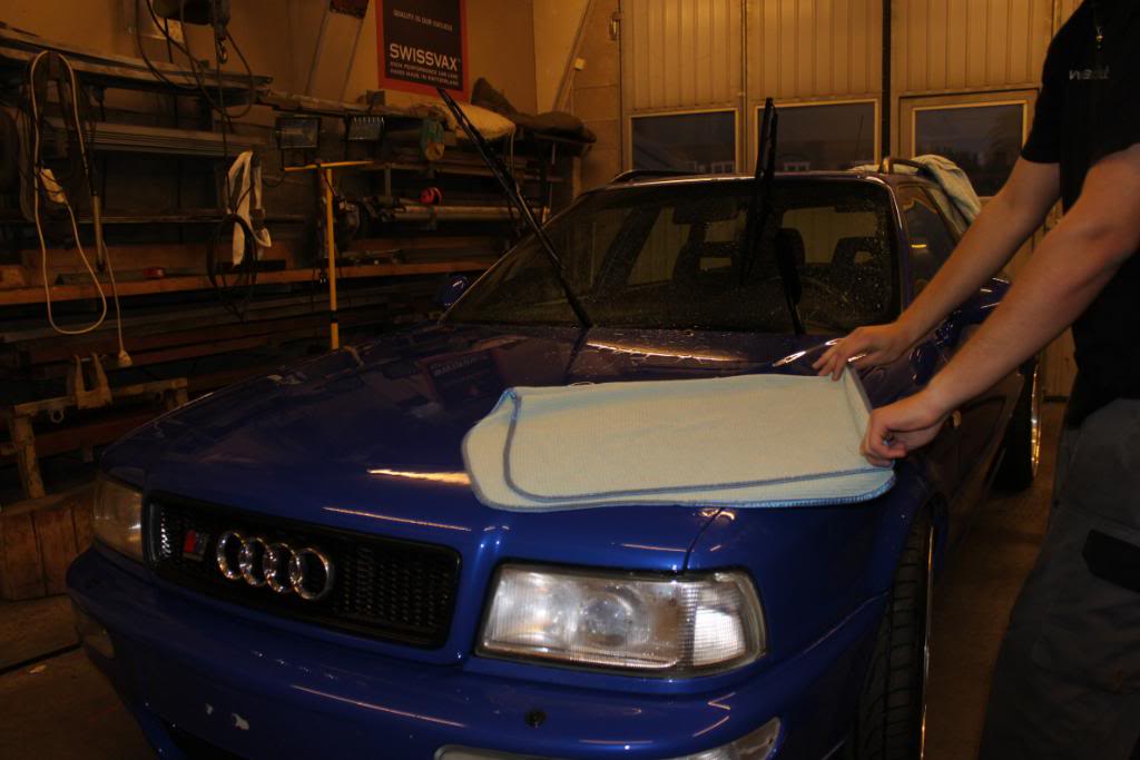

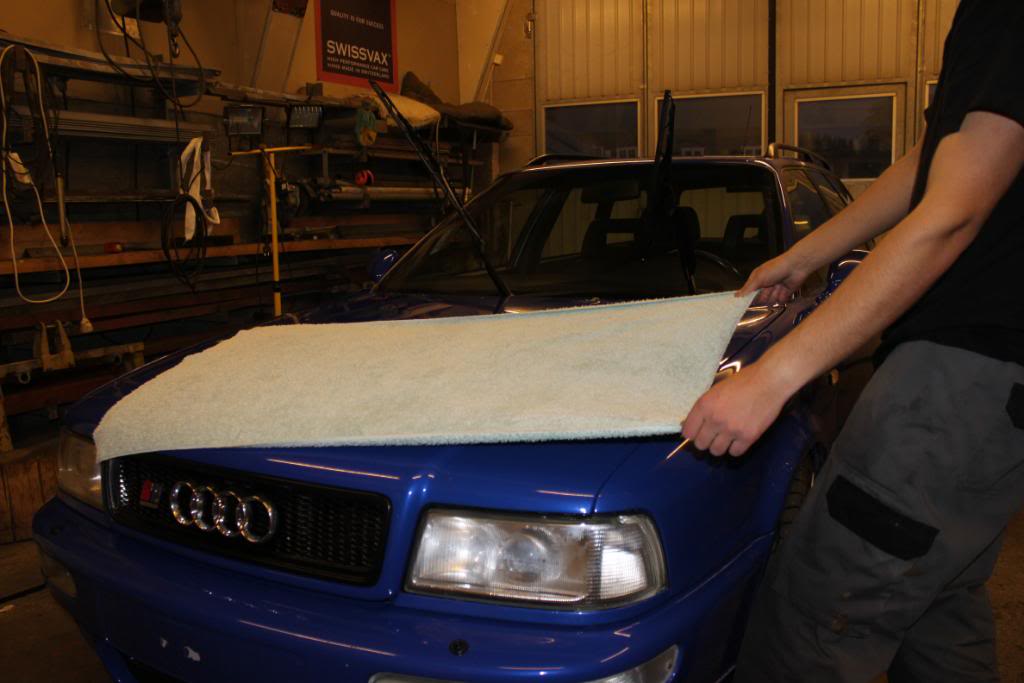

Til tørk ble både Dodo Juice Supernatural Drying Towel (som har blitt lyseblått etter vask), og Micropack WW drying towel. IMG_1987.jpg
Etter grundig tørk brukte jeg trykkluft i alle sprekker og rundt lister for å få ut alt vann som sitter igjen der, og det er mye… Deretter fikk bilen stå og lufttørke det siste som var igjen til dagen etter. Da ble bilen først kjørt ut i sola for inspeksjon. Nå så jeg at det var litt mer å ta enn det først hadde sett ut som. Noe vaskeriper og noe RDS, men generelt var lakken holdt veldig godt ved like.

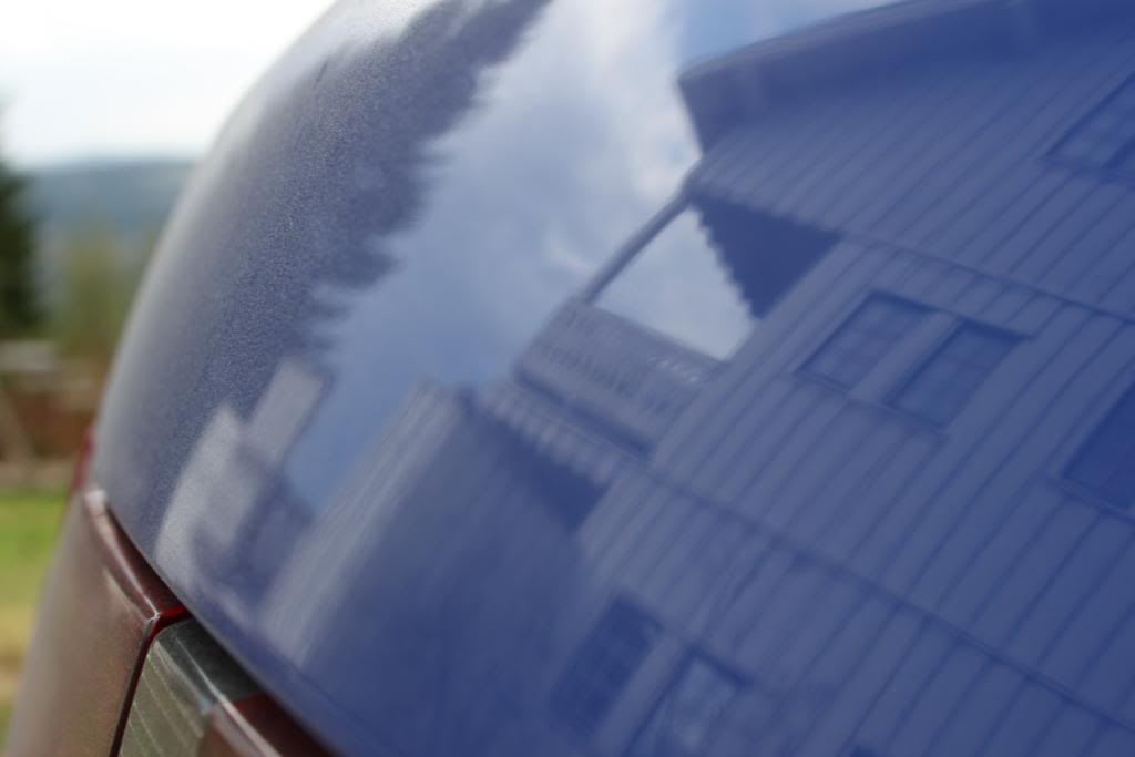

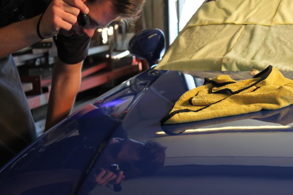

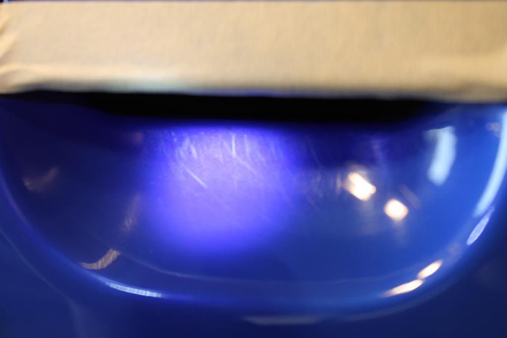

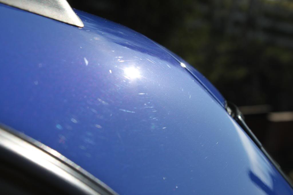

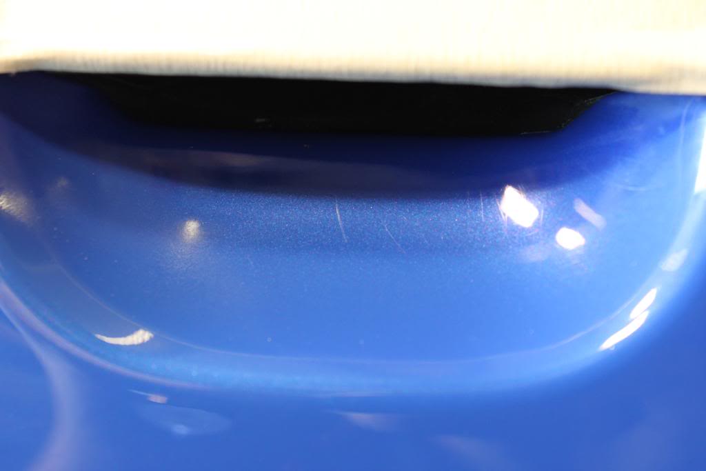

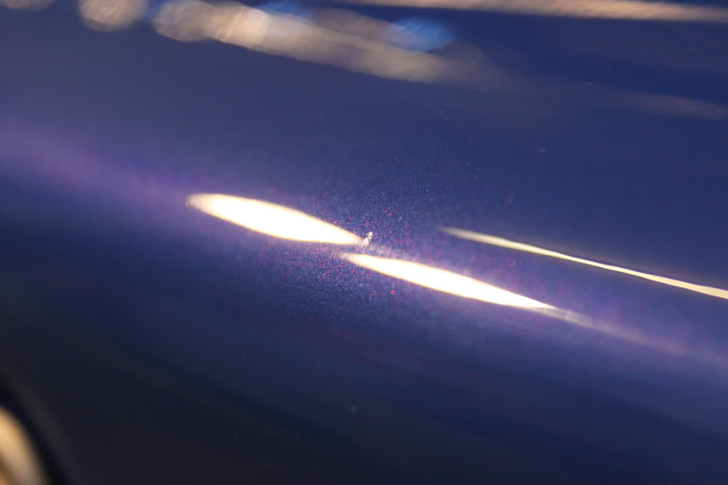

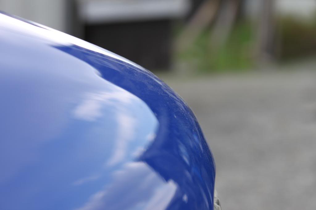

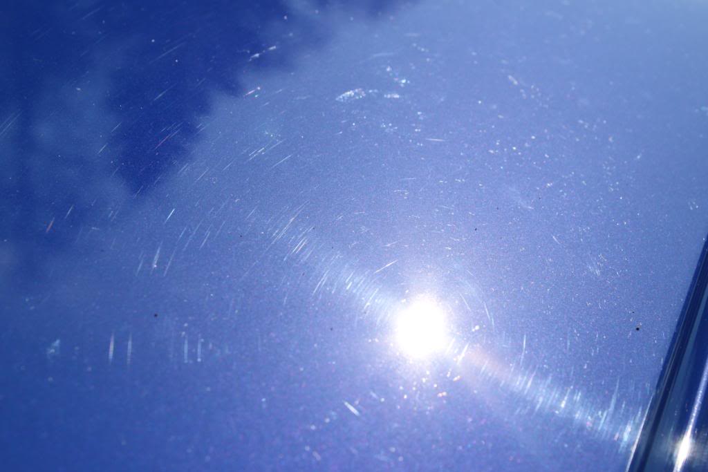

Lakkinspeksjon

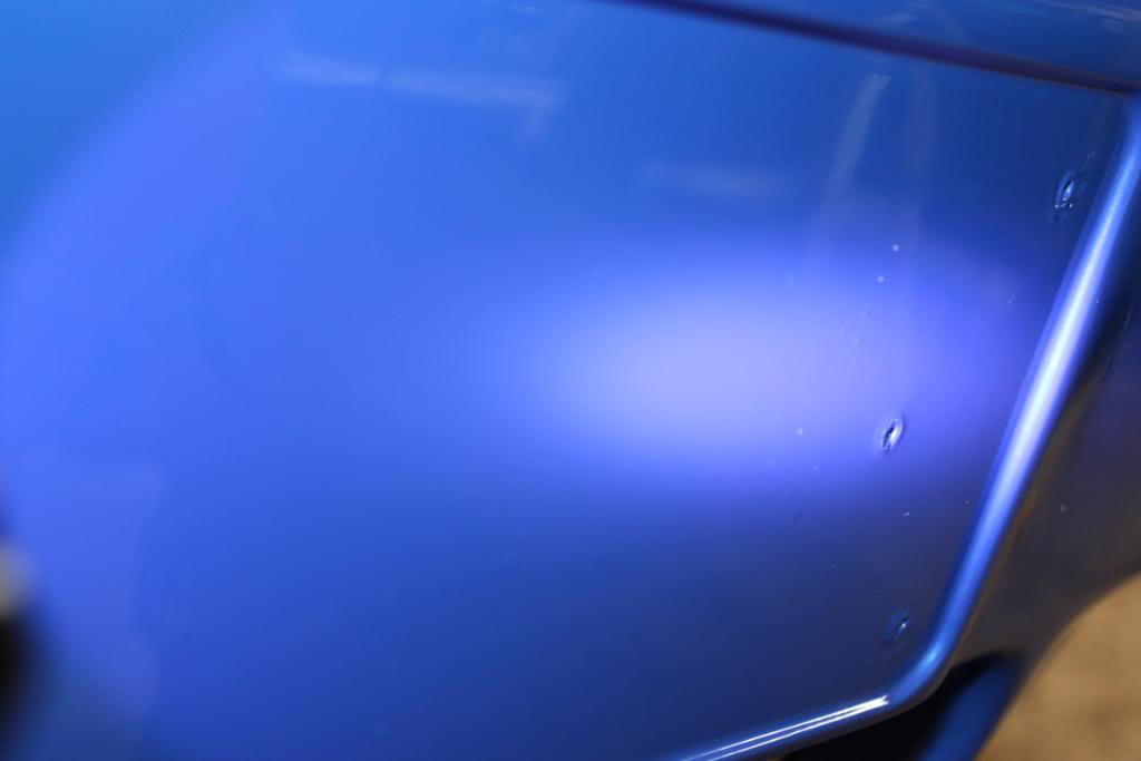

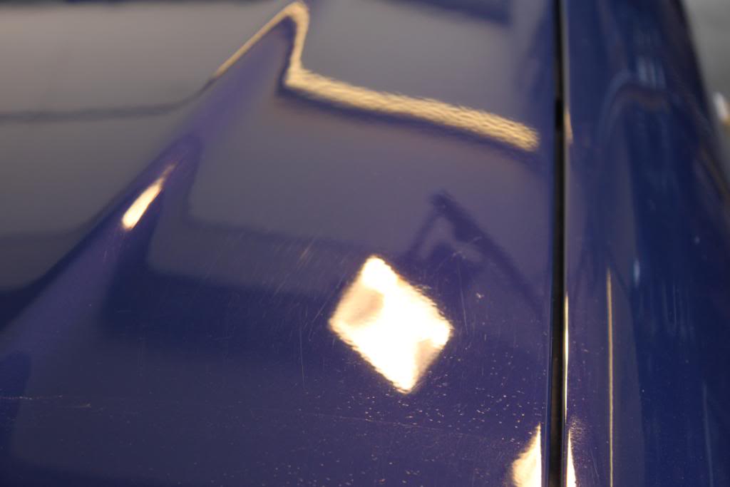

På bakfanger var det noe mer dype riper som sikkert har kommet ved inn/utlasting av varer i bagasjerommet. Fant også ei feit ripe rett bak bakdøra på høyre side.

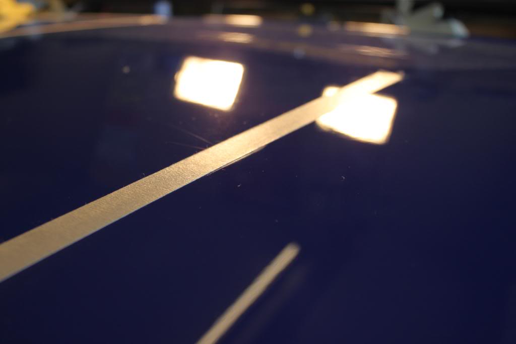

Så ble bilen maskert etter alle kunstens regler.

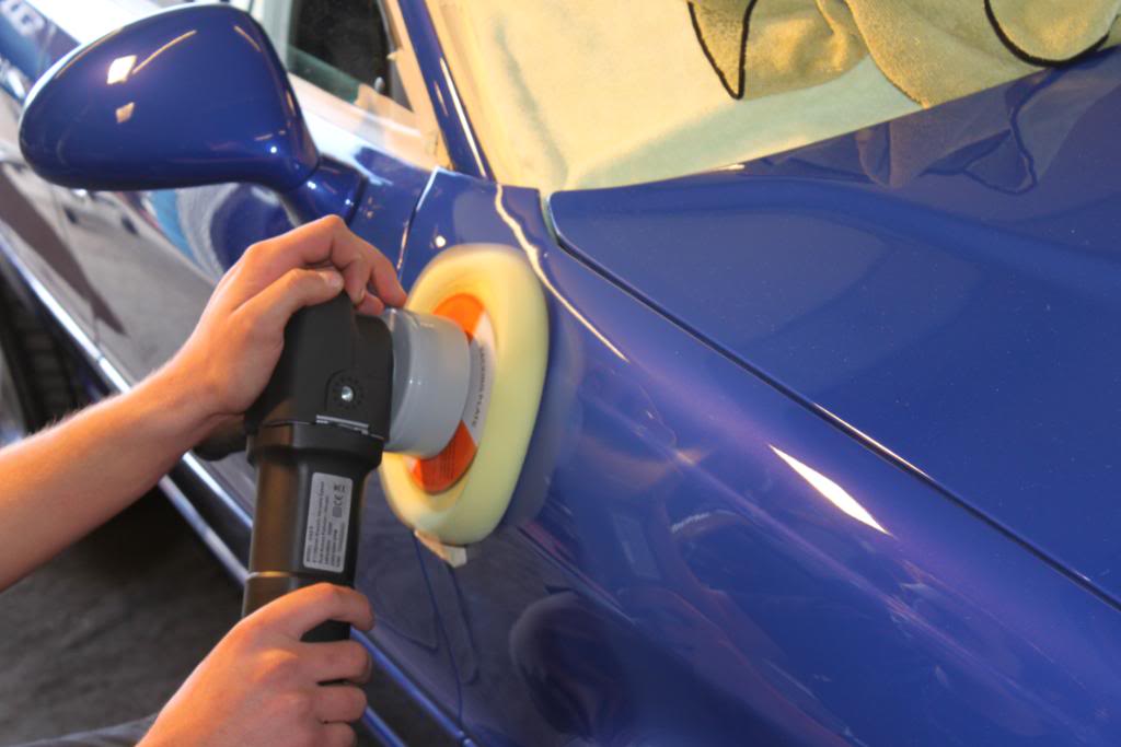

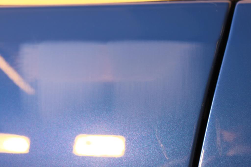

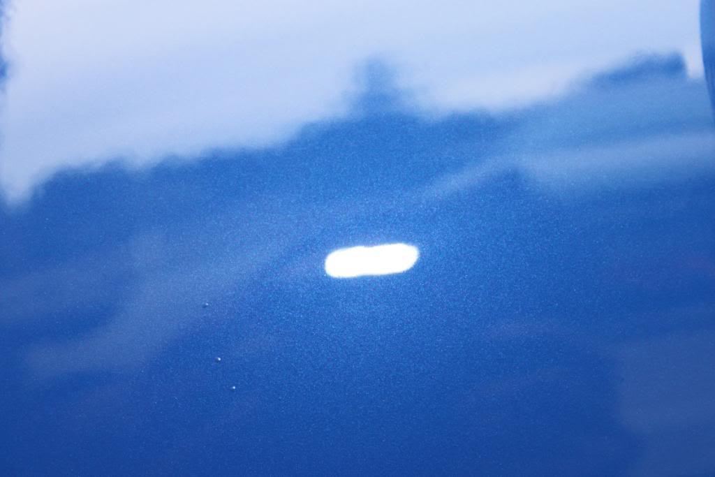

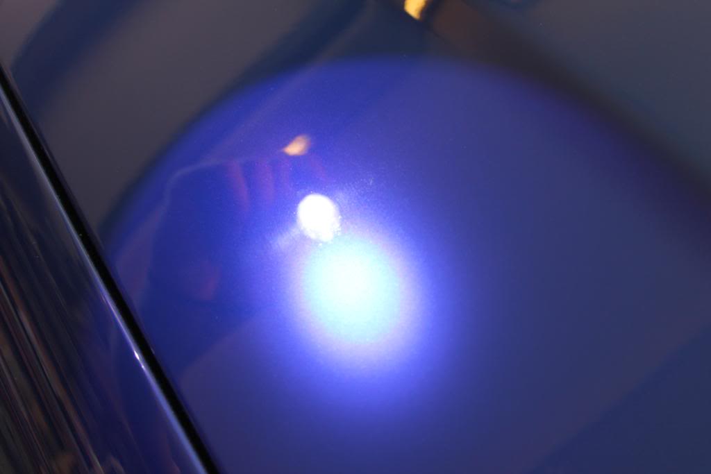

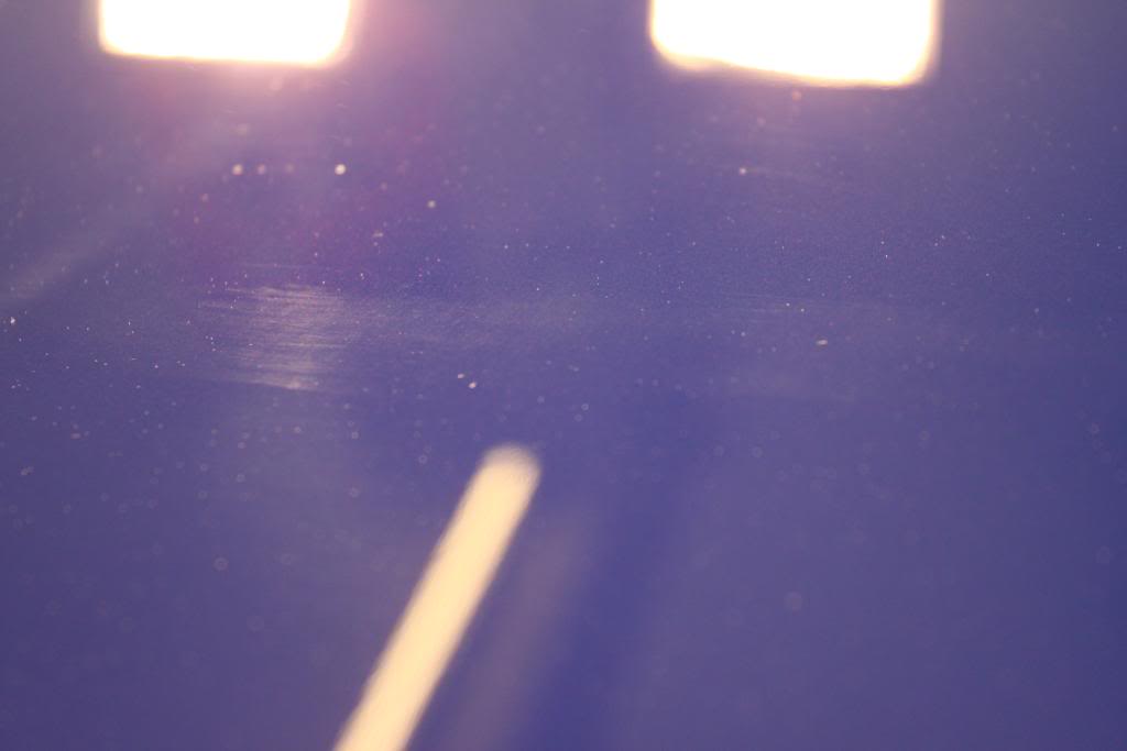

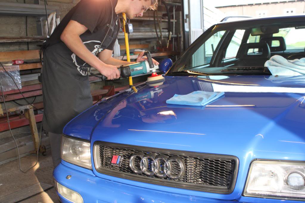

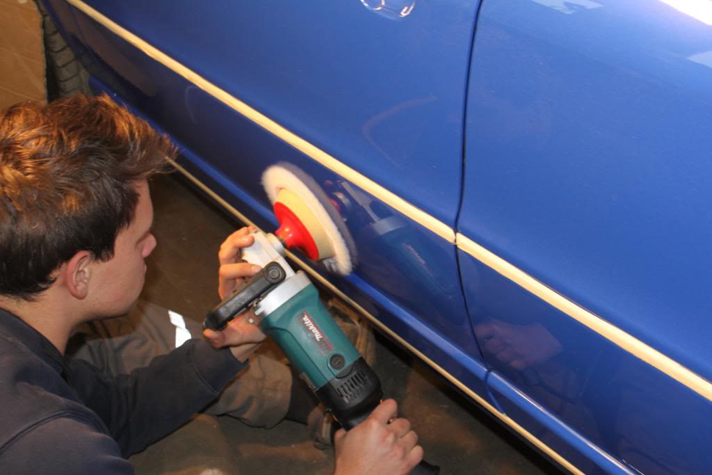

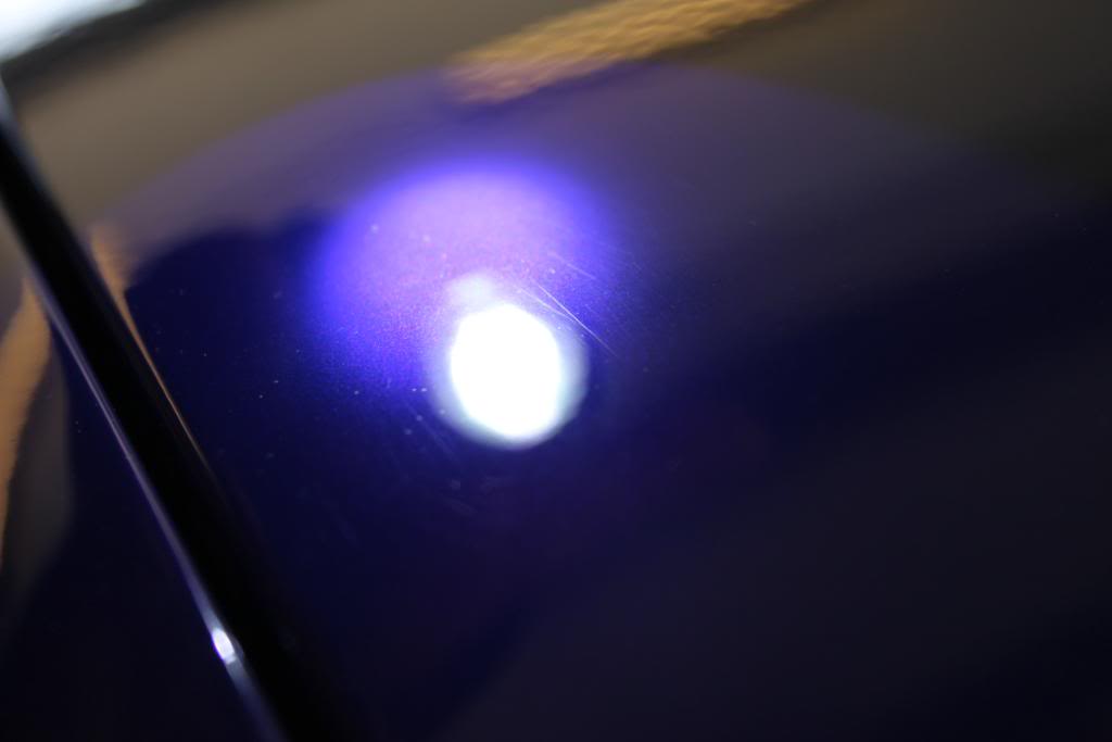

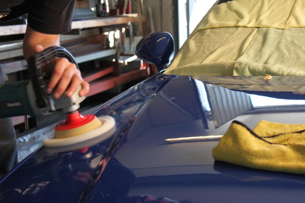

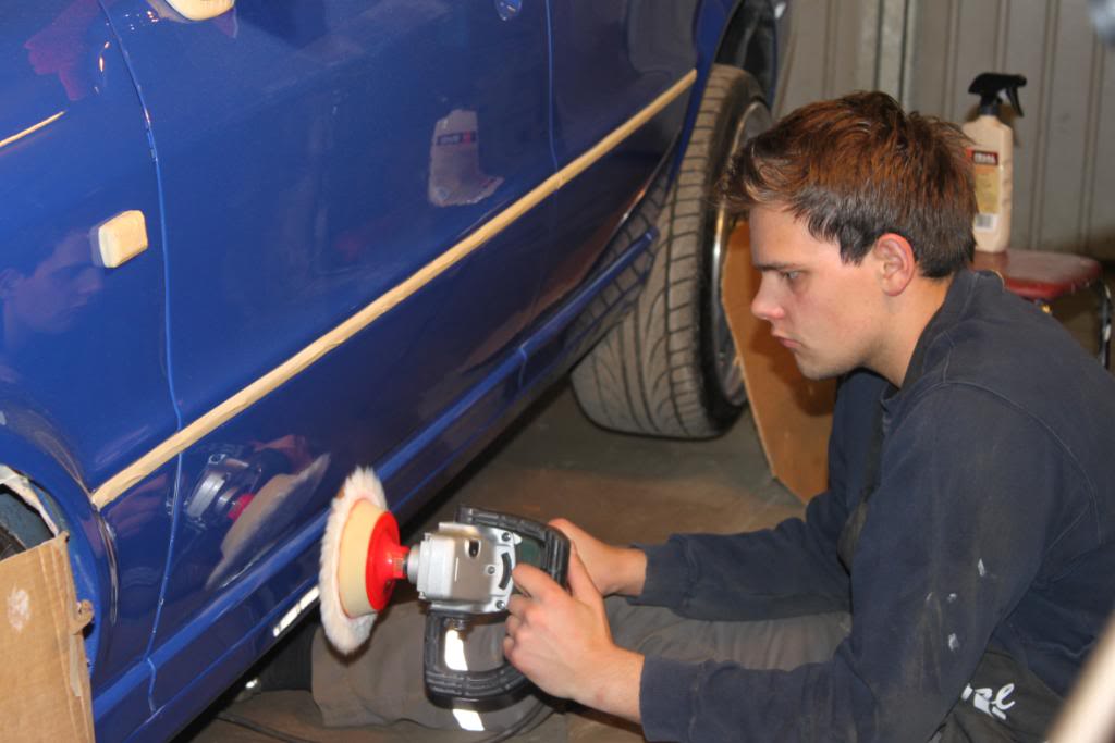

Så var det klart for litt combotesting. Som sagt var jeg redd for at lakken skulle være smørrmyk, det var den heldigvis ikke :) Lakken var nærmere medium hard, men også på denne lakken var det lett å lage riper med MF. Tapet opp og gjorde klar for noen 50/50 med div comboer.
Med megs polisher kjørte jeg en ”mini” zenith runde, der jeg startet med å spre på 800 rpm 1 pass, deretter 1 pass på 1200 RPM, for så og gå opp på 15-1600 RPM med medium press, og deretter 1 pass på 1200 RPM med lite press. Med S17+ spredde jeg på 800 RPM 1 pass, deretter rett opp på 17-1800 RPM 3-4 pass med medium press(lite press på siste runden), og deretter rett av. Med S03 Gold på ull spredde jeg på 800 RPM 1 runde, deretter 3-4 pass på ca 2000 RPM og så rett av.

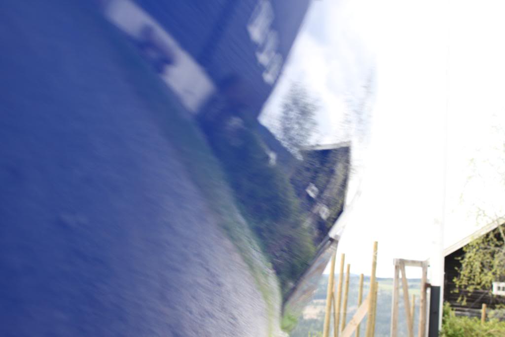

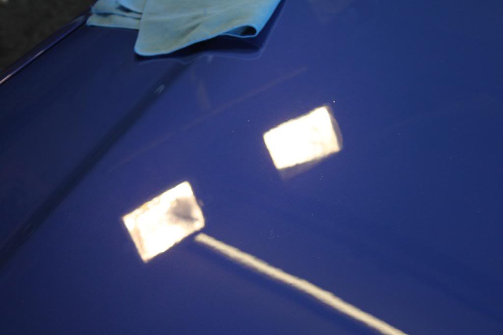

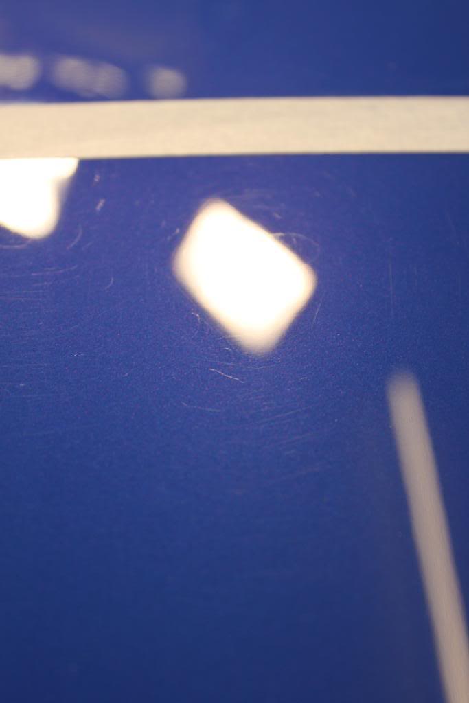

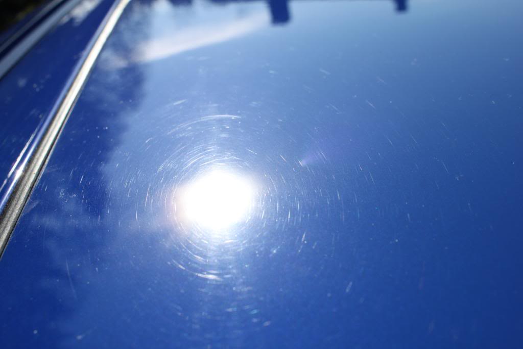

Først en liten filmsnutt igjen av lakkens tilstand etter vask:
Så noen bilder av den generelle tilstanden:

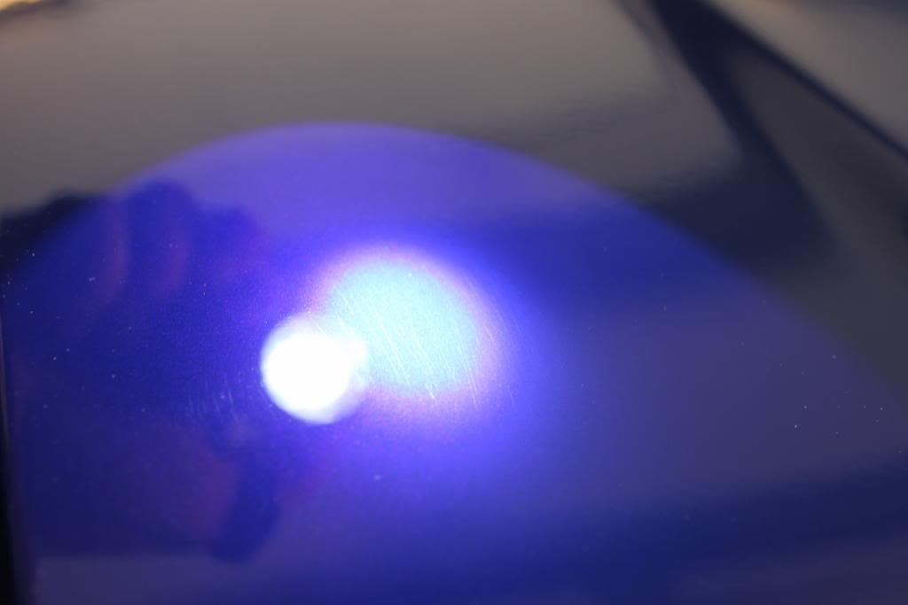

Så etter 1 runder med roterende og Scholl S17+ på orange uber. Korrigert til høyre.
Så etter 2 runder med S17+ og orange uber.
Etter litt div prøving og feiling kunne jeg oppsummere med følgende:
- S17+ på orange uber tok en god del vaskeriper, men det sitter fortsatt igjen en del. Ingen hologrammer eller kjørespor av denne comboen.
- S03 Gold på orange uber tok noe mer, men la igjen litt kjørespor.
- 2 runder med S03 Gold på gul Scholl tok det meste, men var fortsatt litt RDS igjen, men la igjen litt hologrammer.
- 3M FCP på grønn 3M skjulte MYE riper. Trodde først den tok nesten alt, men etter wipedown var veldig mye av ripene fortsatt til stede… Denne comboen tok litt mindre enn S03 Gold på gul Scholl.
- 3M FCP på gul Scholl la igjen mye kjørespor, og tok ca det samme som de to forrige comboene.

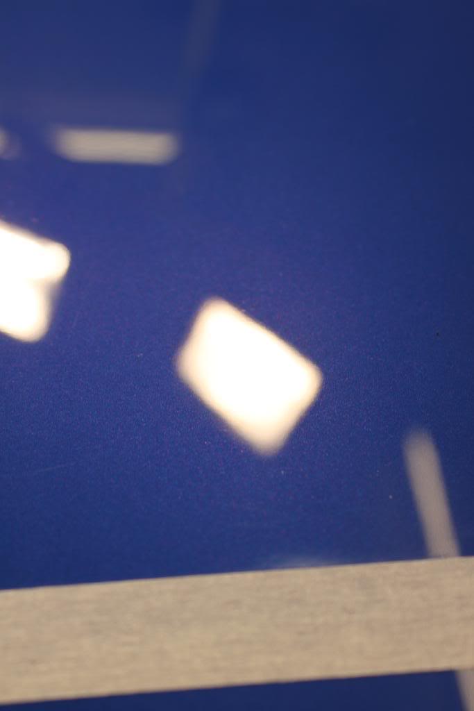

- S03 Gold på godkjemi ull tok så å si alt av både vaskeriper og RDS på en runde. La igjen noe hologrammer.
Fant ut at denne comboen var den beste siden bilen skulle bli så strøken som over hode mulig. Fant ut at den beste måten å kjøre denne comboen var å starte med å spre på 800 RPM en runde, deretter 3-4 harde runder på 2000 RPM. Slippe opp litt press på siste runden, og deretter rett av. På noen steder måtte jeg kjøre flere runder med denne comboen, men for det meste holdt det med en runde. Denne comboen var for øvrig en drøm å kjøre med. Ull padden var meget god å bruke, og blir jo ikke så varm som skumpadder, og S03 Gold var veldig god å bruke den også. Så å si ingen støvutvikling, du kunne drive en god stund før den tørket, den cuttet bra og avsluttet utrolig bra til å være en så grov rubbing.

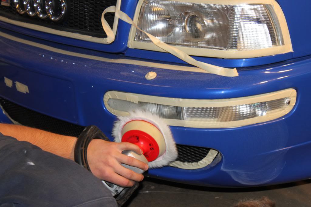

Korrigering
Under følger noen før/etter bilder med denne comboen :)
En ert var nok.
Før:
Under:
Buffe rester:

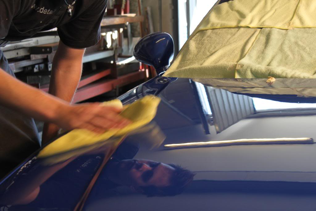

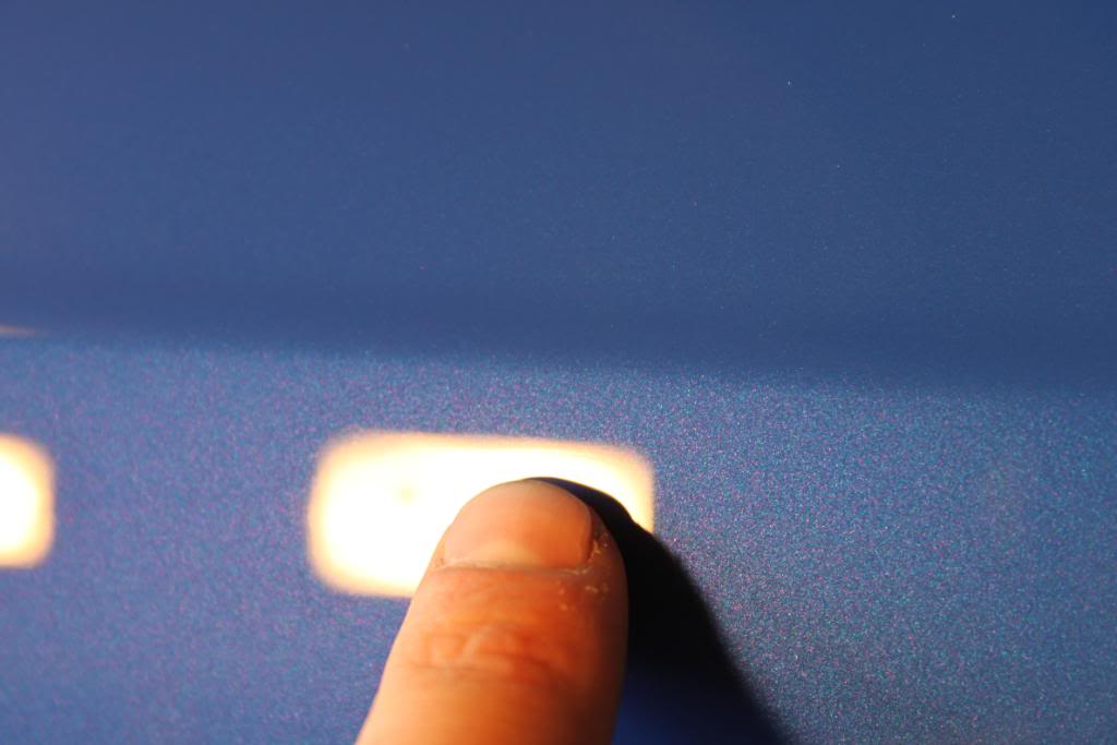

Sjekke før wipedown:
Wipedown med 3M GPAC:
Buff:

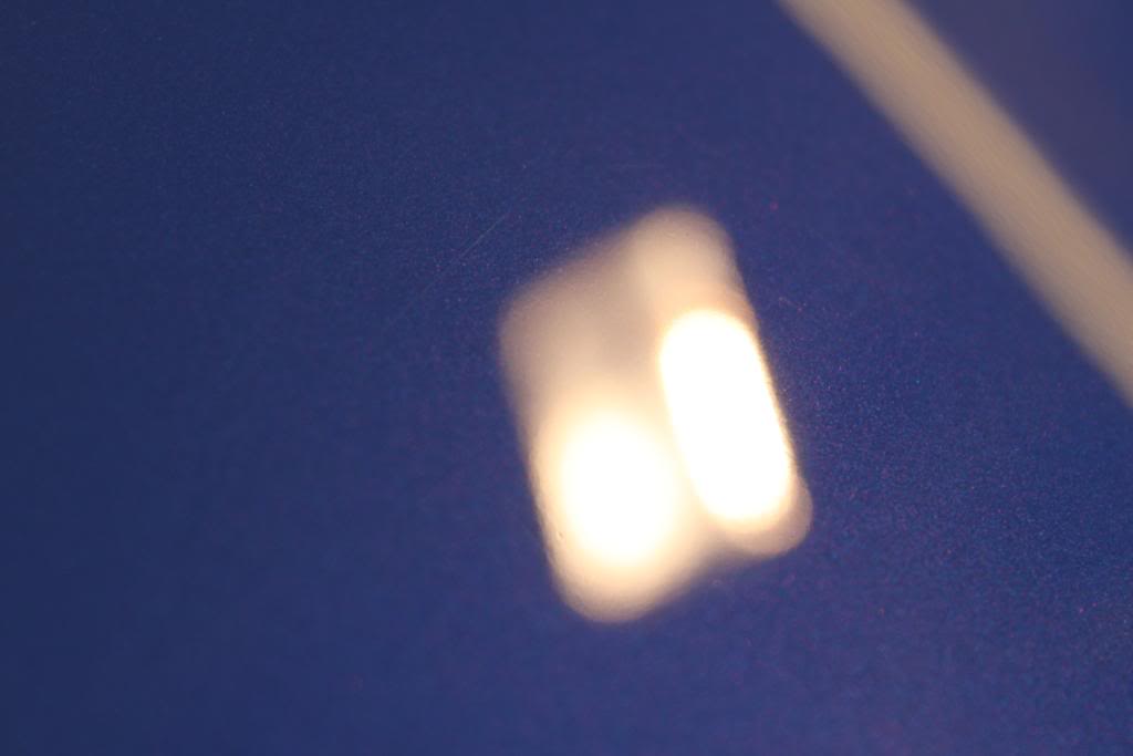

Ny sjekk med LED:

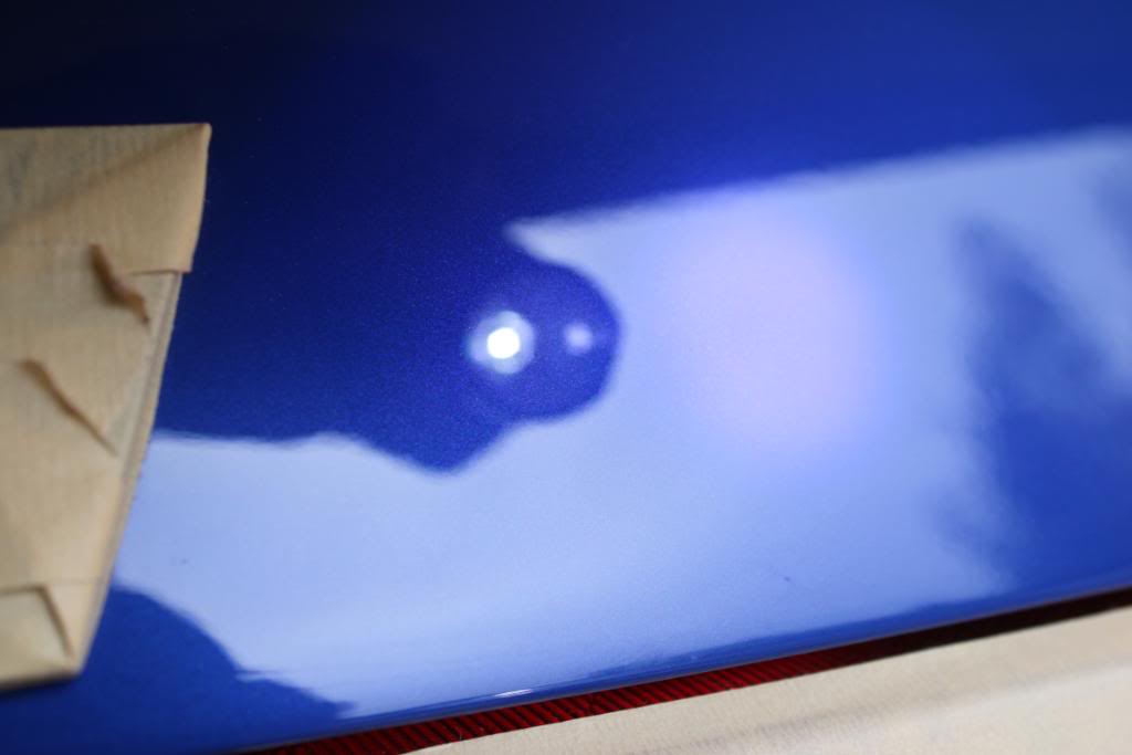

Litt dårlig buff.
Mye bedre.
Litt hologrammer igjen.
Men veldig ripefritt.
Før:
Etter:
Før:
Etter: Litt igjen.
Ellers ok!

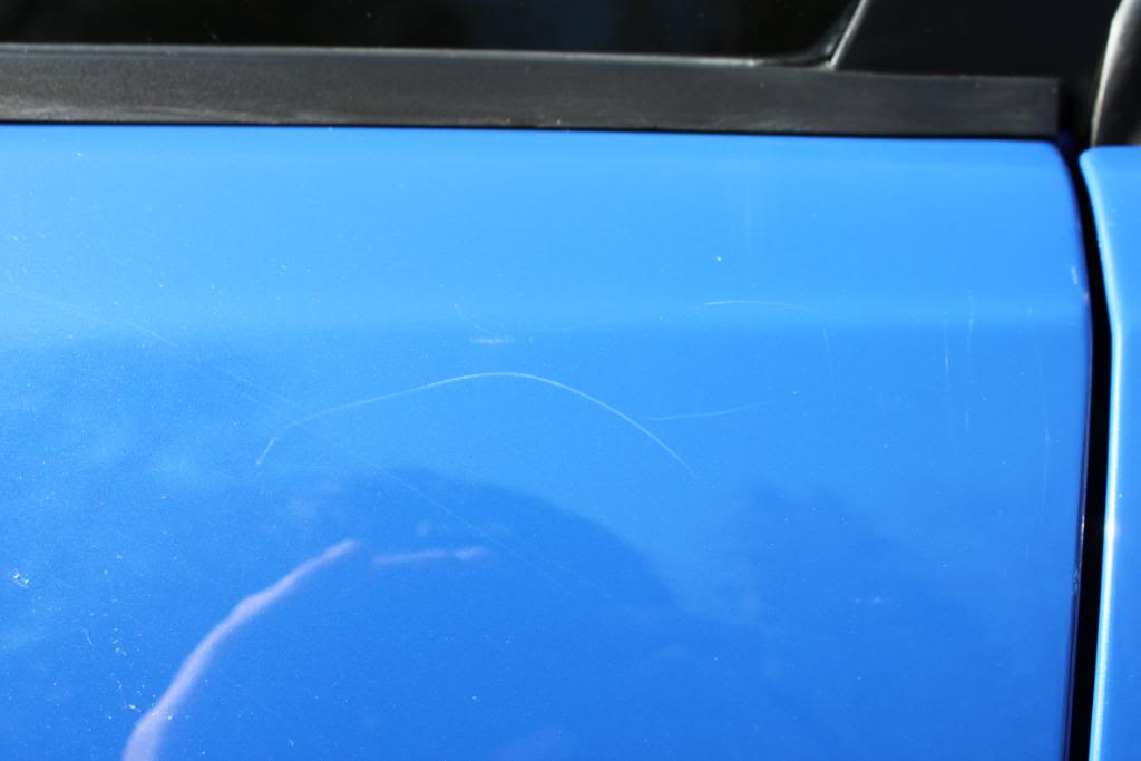

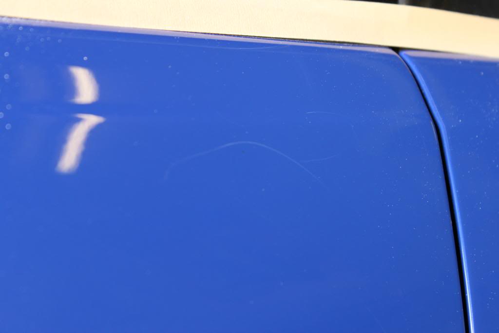

Fant likegodt ut at jeg skulle prøve å våtslipe ripa da den ikke så ut til å være for dyp…
Utstyret:
Etter noen drag med og mot ripa med 3M sliperondell og 9 micron slipepapir.
Etter en runde med ull. Fortsatt mye slipemerker igjen.
Etter to nye runder med ull var alle slipemerkene borte. Heretter kommer jeg til å bruke P3000 kornet papir etter 9 micron papiret…
Noen dårlige 50/50 bilder.
Før:
Etter:
Før:
50/50
Etter:
Før:
Etter:
Som dere kan se av dette bildet, så ser det ut som det er noen som har prøvd å våtslipe store deler av bilen før, og ikke helt klart å fjerne alle merkene etterpå.
Men de ble da borte etter jeg var ferdig ;)

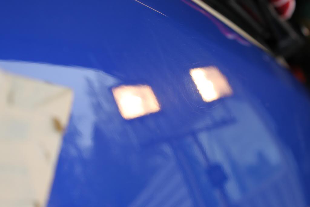

Her var det en del å ta tak i…
Etter tre runder med ull var det fortsatt en god del igjen av denne ripa.
Dermed ble det våtslip! Her etter 35 drag med ripa med 9 micron slipepapir.
Og her etter 15 drag mot ripa med P3000 3M Trizact papir på 3M halvmånepad.
Fortsatt litt igjen av ripa, men mer turte jeg ikke å ta…
Her etter 1 hard og 1 medium runde med ull etter våtslip. STRØKENT!!!

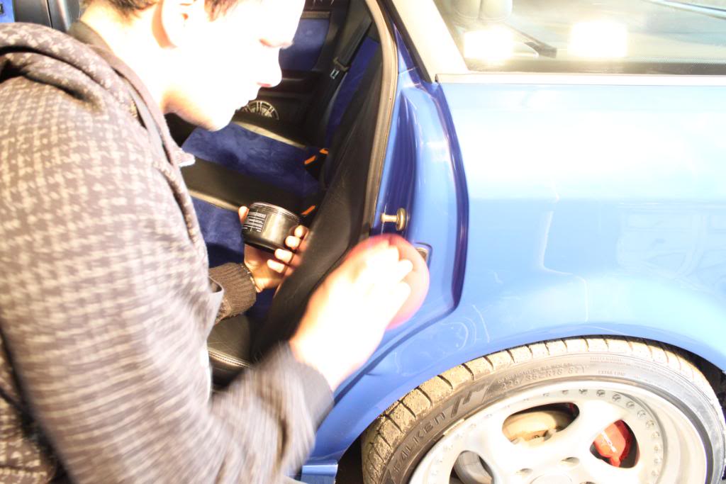

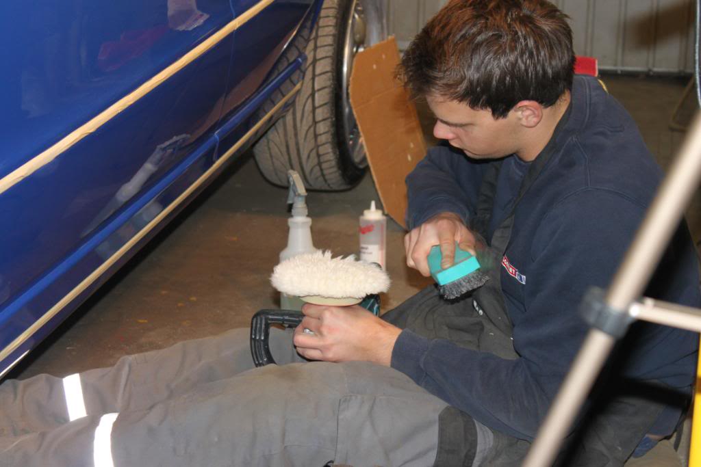

Under dørhåndtak brukte jeg Scholl S03 Gold på gul applicator pad. Dette fungerer greit, og får i alle fall dempet en del av ripene. Synes det går mye senere med Megs Scratch-x så har nesten sluttet helt å bruke den…
Etter:
Før:
Etter:

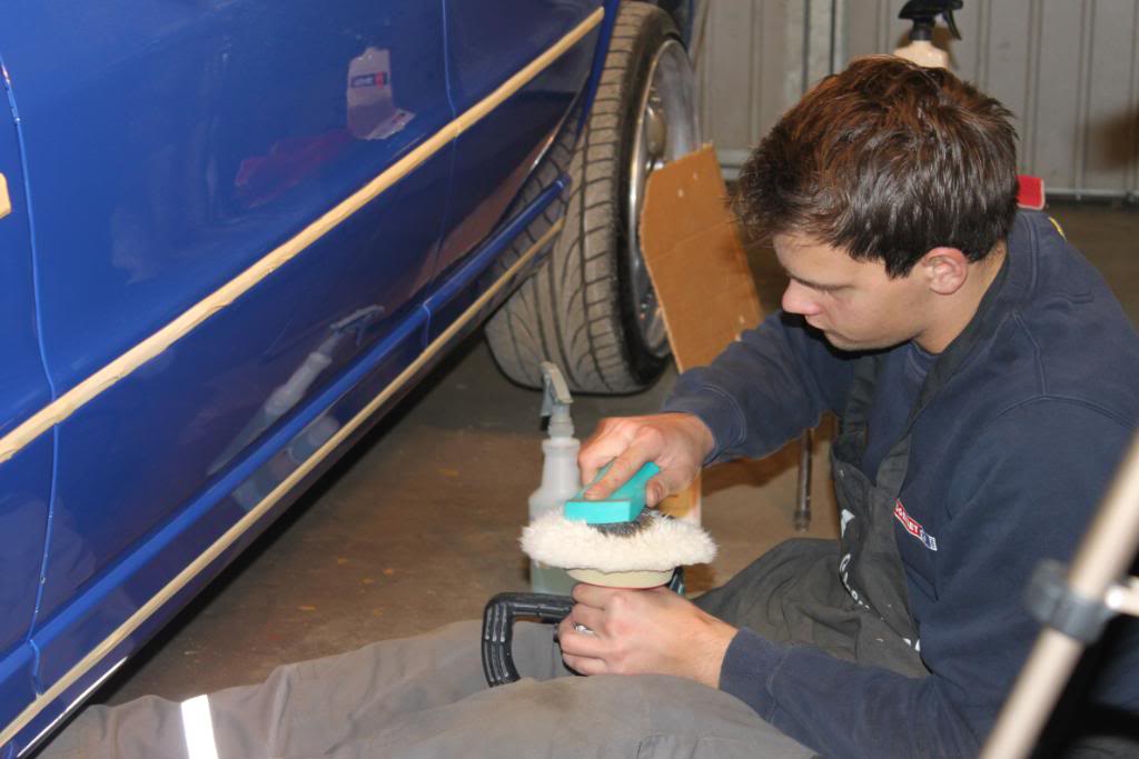

Så en hau med random poleringsbilder.

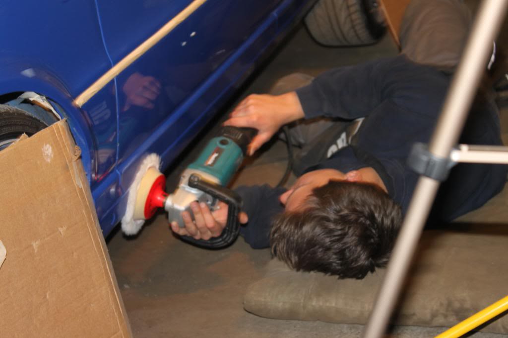

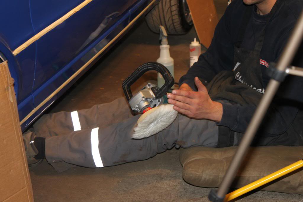

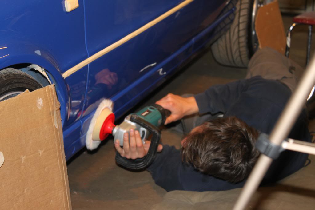

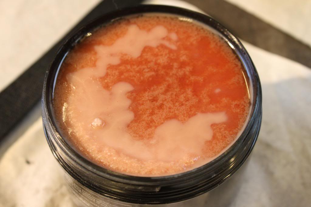

Mellom hver runde med ull og So3 Gold brukte jeg børste og fingrene for å fjerne rester som satt igjen i padden for å få best mulig cut hele veien.
Fosterstilling skal til for å komme til alle steder!
Mens andre ganger holder det å sitte på gulvet…
Mens igjen andre ganger ikke…
Alle skal få…
Er det bra nok da tro?
Liten ullpad på trange steder…
Ser bra ut!

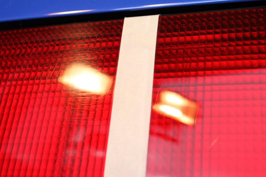

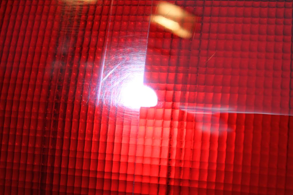

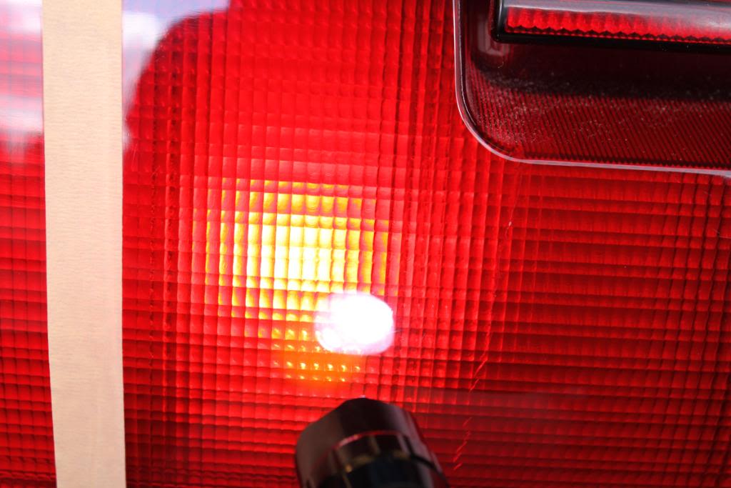

Så var det baklyktene som stod for tur.
Før:
Etter:
Så igjen en liten film av korrigering, samt tilstanden før og etter korrigering:

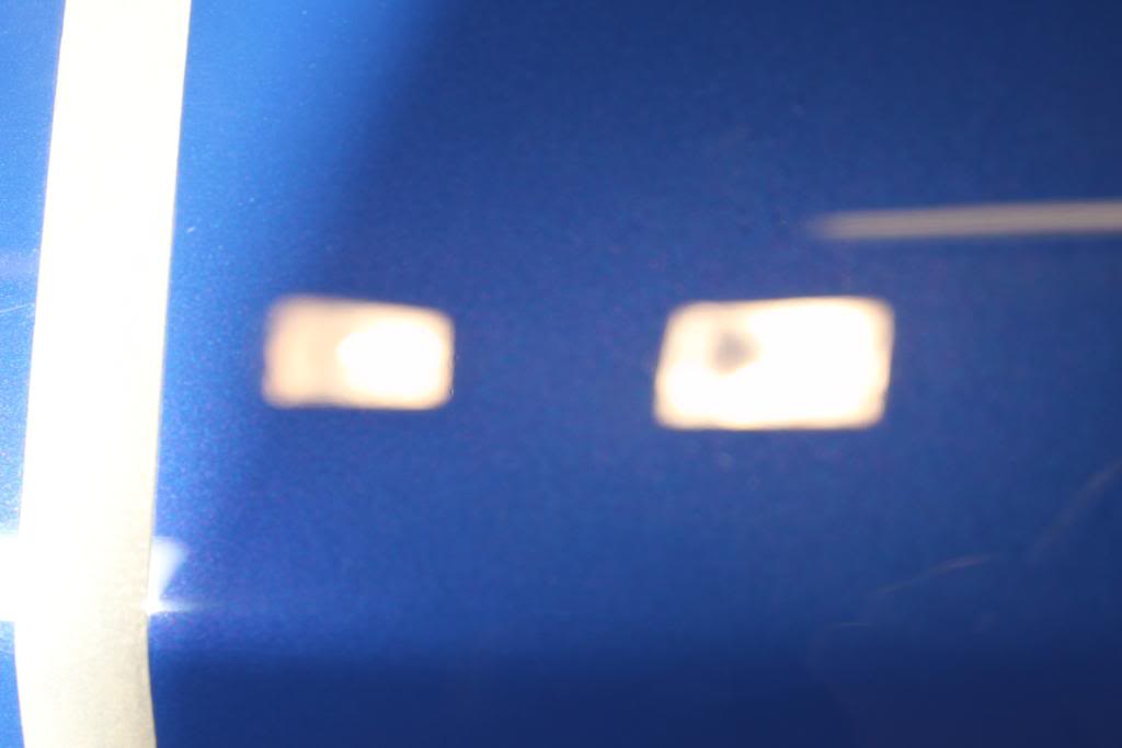

Etter korrigeringa, stod hologramfjerning, samt fjerning av MF riper for tur. Testet diverse comboer.
- Megs MG#80 på orange uber med roterende. Denne comboen førte til riper, noe det virket som grunnen til var at MG#80 ikke var kraftig nok til å korrigere riper som padden laget.
- Megs MG#83 på orange uber med roterende. Denne comboen lagde nok litt mindre riper enn den forrige, men den klarte ikke å legge igjen hologramfritt utseende. Enten laget den egne hologrammer, eller så klarte den ikke å fjerne de som var der fra før.
- Scholl S17+ på orange uber med roterende. Så å si samme resultat som forrige combo.
Klarte ikke å korrigere bort de ripene som ble etter MG#80 på orange pad med noen av de comboene jeg testet, dermed ble det kjørt en ny runde med ull på testområdet.
- Megs MG#80 og 83 på hver sin runde på Megs gul med roterende. Begge disse comboene resulterte i nesten det samme som de andre. Muligens noe mindre riper, men ikke tilfredsstillende finish.
- MG#83 på blå sonus. Denne comboen klarte ikke å fjerne MF riper, og lagde noen få riper selv også.

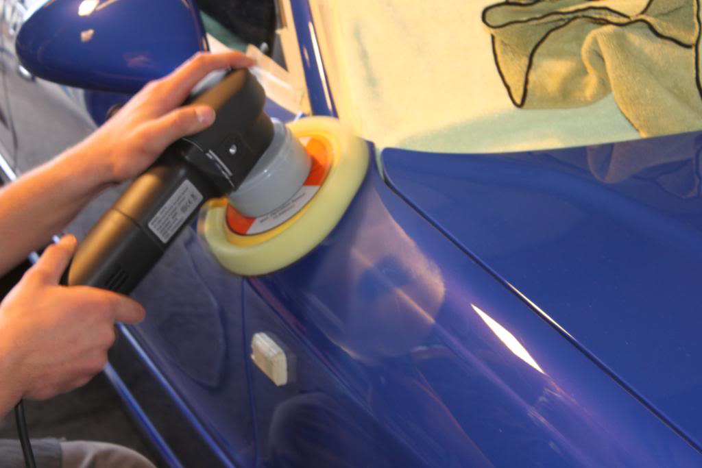

Nå begynte jeg å bli litt irritert og bestemte meg for å teste den nye DA maskin mi. Testet følgende:
- Megs MG#83 på blå sonus. Denne comboen lagde ikke nye riper og fjernet hologrammer, men klare ikke å fjerne MF riper.
Hadde først tenkt til å teste med orange uber, men måtte slå det ifra meg da bakplata til DA maskina var for stor. Dermed testet jeg i stede Megs gule polish pad som passet perfekt.
- Megs MG#83 på megs gul. BINGO. Denne comboen tok både MF riper og hologrammer, samt at den ikke lagde nye riper.
Spredde produktet på trinn 5 en runde, før jeg gikk opp til 6 og jobbet 3-4 pass til produktet var brutt ned. Ikke helt zenith metoden, men det funket.
Noen bilder av DA runden:

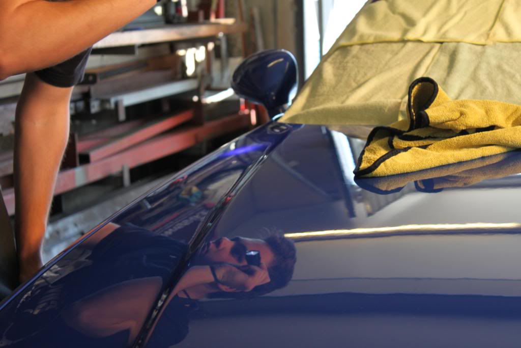

Etter runden med DA maskina ble bilen kjørt ut for å vaskes igjen. Startet med å spyle av hele bilen med HT, for deretter å dynke hele bilen med Bilthamber Surfex HD 1:3. Etter dette hadde fått ligge et par minutter, ble bilen skummet med foam cannon som ikke var helt i form. Karcher skrukoblinga hadde rett og slett sprukket på langs, og dermed sprutet det nesten mer vann ut der, enn ut av foam canonen… Så ble bilen igjen spylt med HT, før jeg gikk i gang med håndvask igjen med Mothers ullmitt og Poorboys SS&S i bøtta. Vasket også dørkarmer og lignende med dette. Brukte også Swissvax Detail brush i alle sprekker og rundt detaljer for å fjerne alle polishrester.

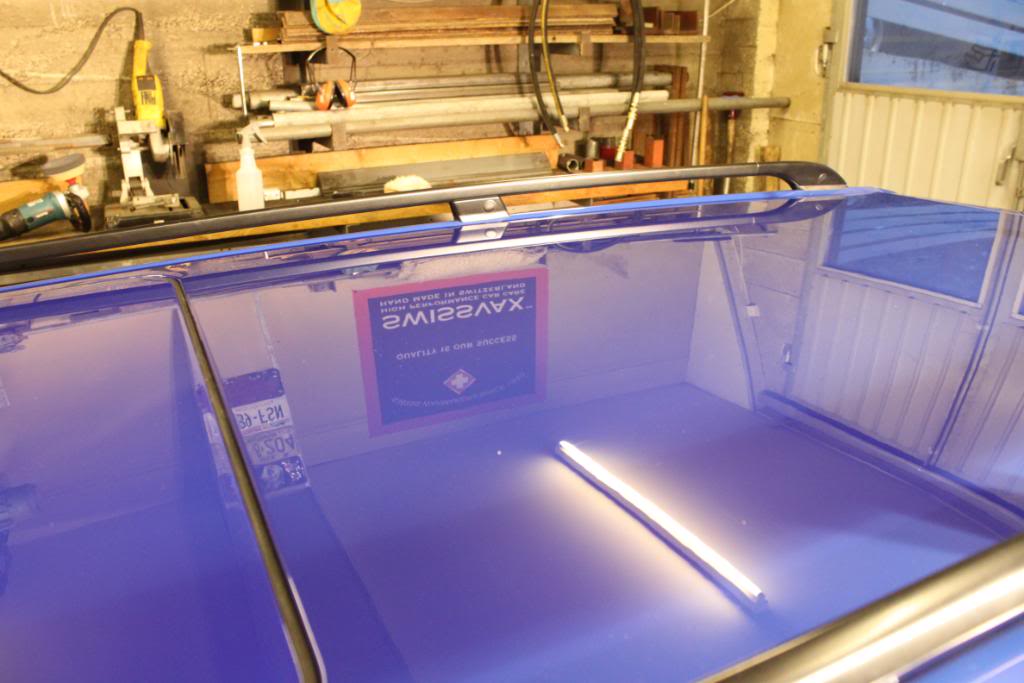

Så ble bilen kjørt inn i verkstedet igjen for å bli tørket, og deretter polert med Swissvax CFP på sort uber. Surfex HD 1:3 tar veldig effektivt polish støv og oljer slik at du ser hvordan lakken egentlig ser ut.
Noen bilder følger:

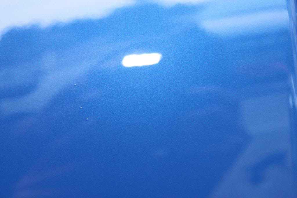

Bittelitt smårusk som satt igjen, men dette satset jeg på at ble borte etter SV CFP. CFP ble som sagt kjørt på sort uber pad, startet med å spre 1 pass på 800 RPM, deretter opp på 13-1400 RPM 2-3 pass med medium/lite press, så rett av.
Etter CFP.

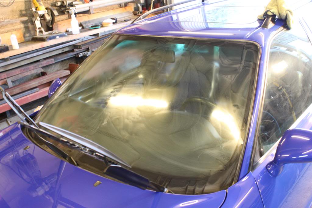

Så ble vinduene renset med Nanolotus Vindus rens på Nanosvampen, og deretter forseglet med Nanolotus Ruteforsegling.
Etter rens:
Etter forsegling:

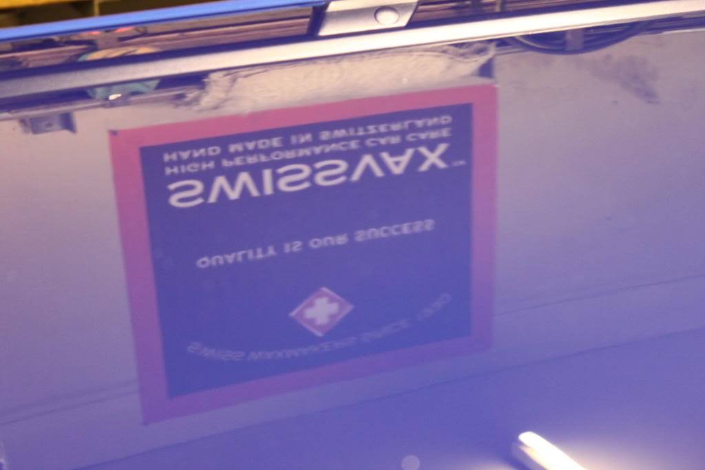

Så ble hele bilen vokset med Swissvax Concorso US versjon med SS rød applicator. Dette gjaldt også dørkarmer og alt annet av lakk. Da det har vært litt kaldt for voksen, skulle jeg kjappe meg å varme den opp litt. Det endte slik… :P
Ingen skade skjedd, men det ble i alle fall varmt nok.
Etter første lag med Concorso.

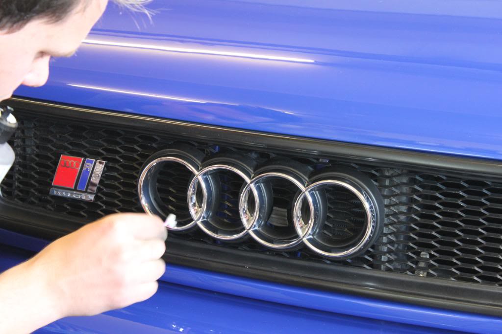

Etter lag nummer to, ble bilen buffet med Green Monster MF. Min yndlings MF til buffing av voks (i alle fall SV voks). IMG_2599.jpg

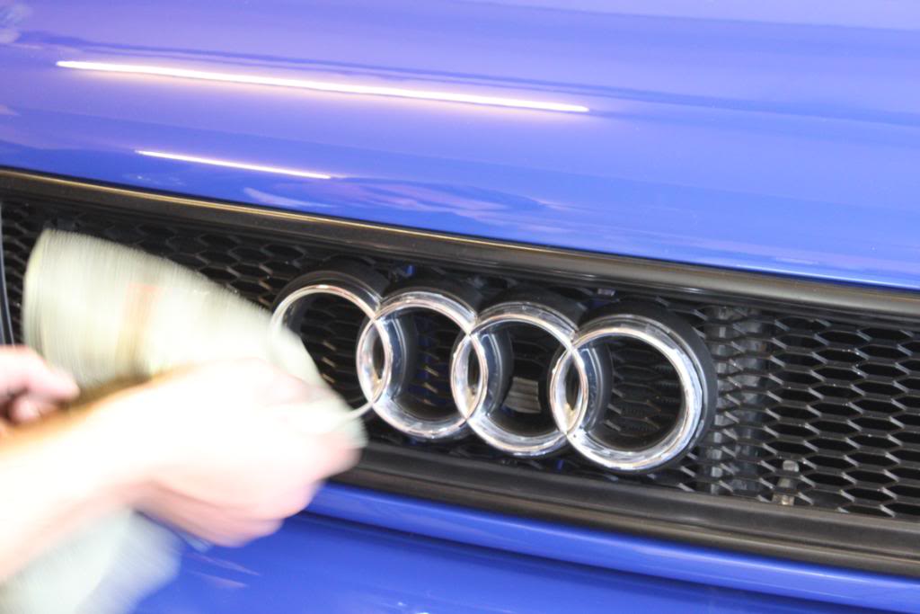

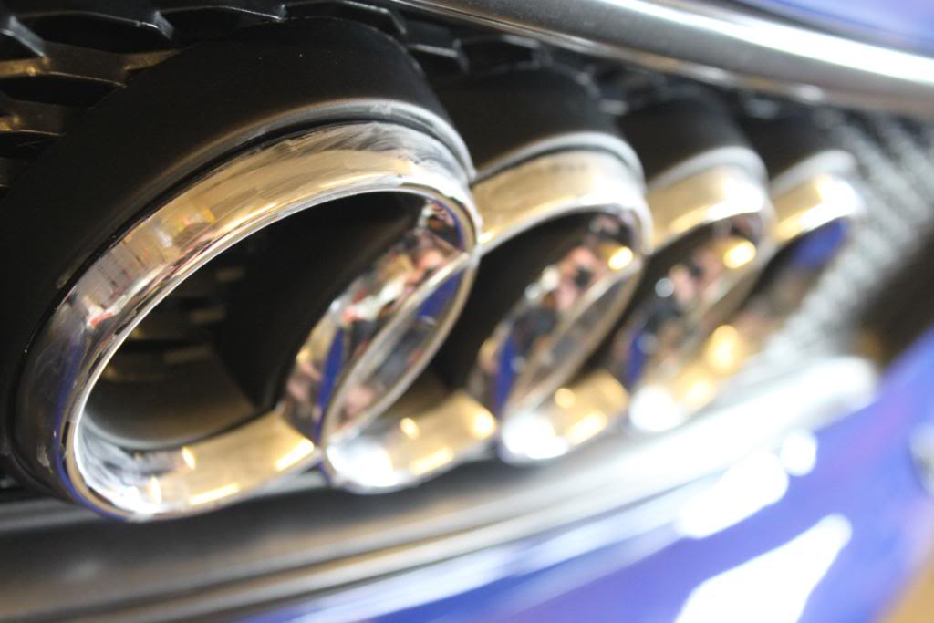

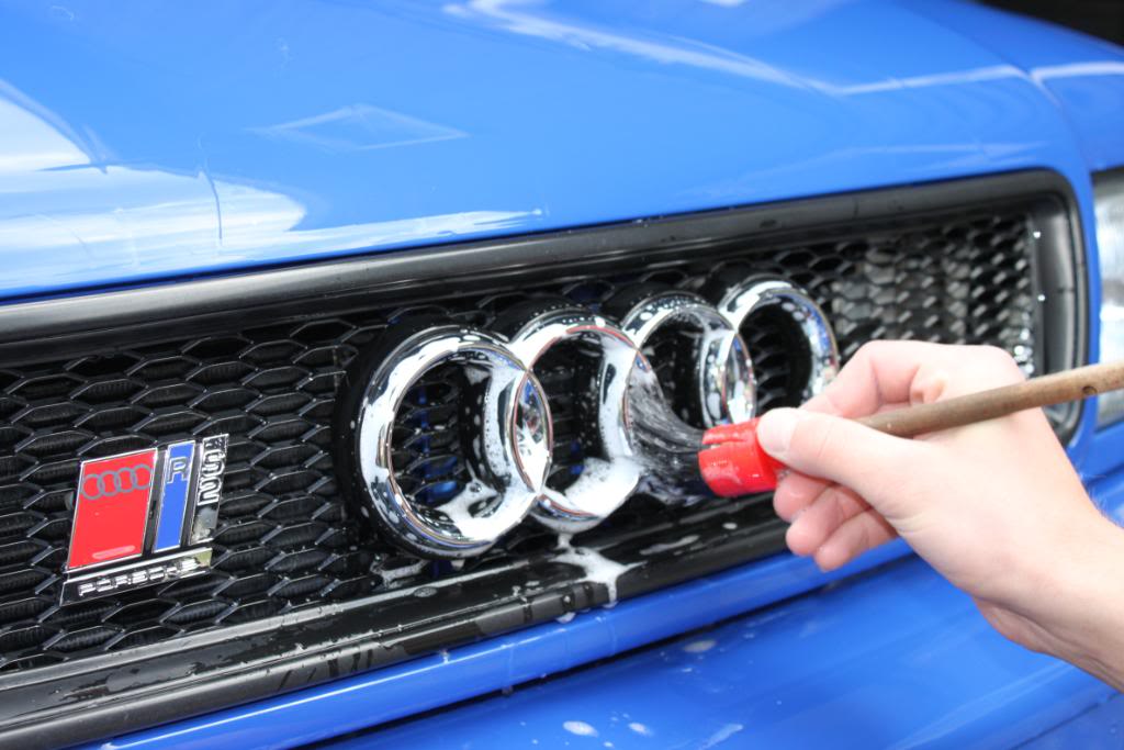

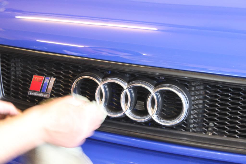

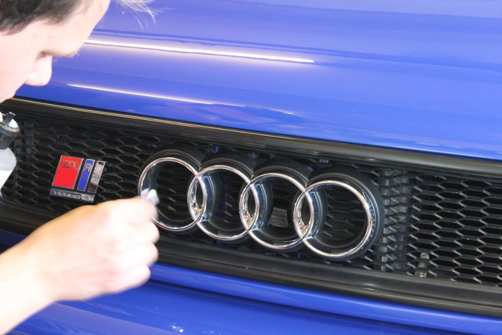

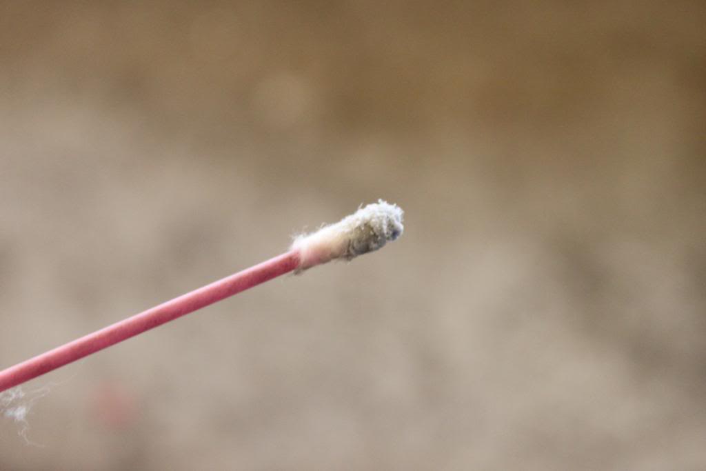

Imens lag nummer to fikk herde, gikk jeg over smådetaljene. Startet med å polere Audi ringene og RS2 merket i front med Megs NXT Metall Polish og q-tips. Deretter fikk all plast i fronten Chemical Guys New Trim Look med q-tips, og annen plast med gul applicator pad. Plasten i motorrommet fikk også en kjapp runde med New Trim Look.

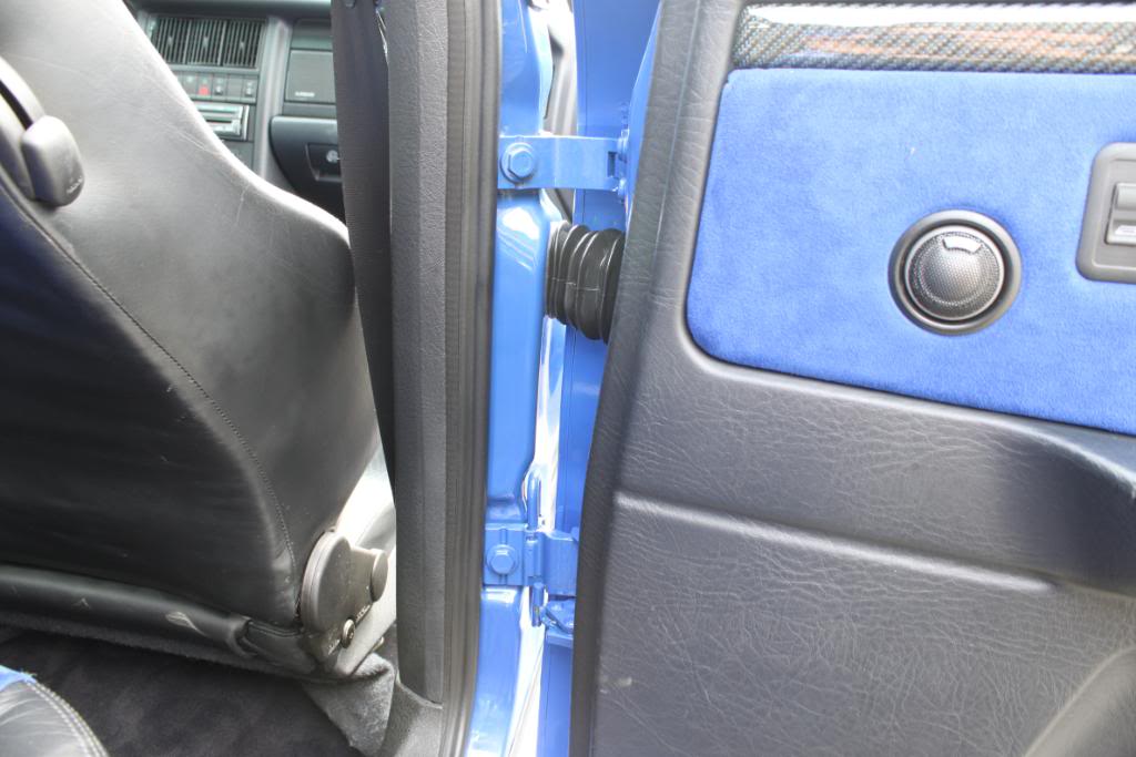

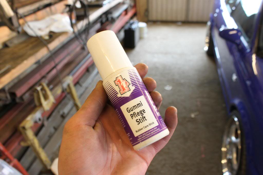

Skulle egentlig gå over alle gummilister med Swissvax Seal Feed, men da jeg fikk dårlig tid ble det “bare” 1Z Gummi Pflege.

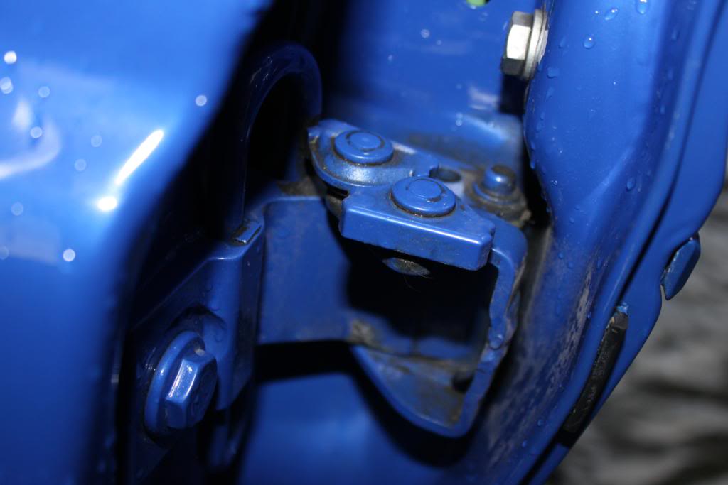

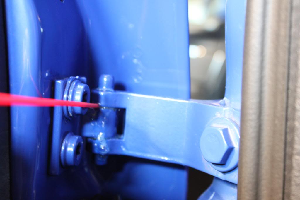

Siden jeg hadde vasket bort all olje fra alle dørhengsler, brukte jeg CRC Multilube på dem. Denne blir transparent etter den har størknet, og dermed mye penere enn svart olje…
Felgene fikk en kjapp runde med Mothers Power Cone med NXT Metall Polish, men dette har jeg ingen bilder av. Dekksidene fikk pneu, og det har jeg bilder av…

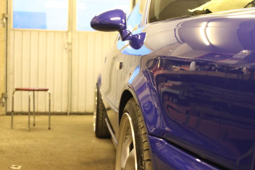

Det ferdige resultatet

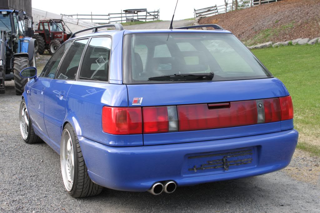

Da var det til slutt klart for noen sluttbilder av resultatet. Bilen ble blå og blank kan du si!
