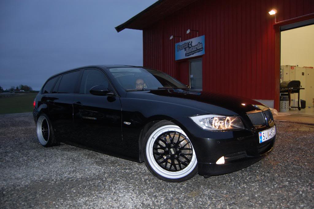

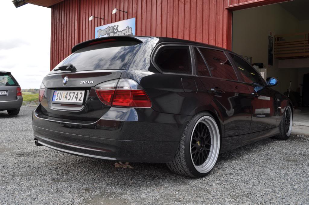

Da var ukens prosjekt påbegynt igår.

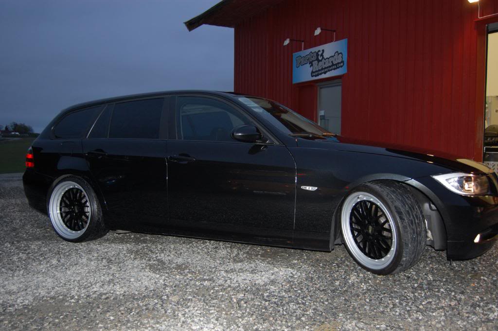

Bilen er en 2006 modell BMW 318 Diesel med det meste av utstyr.. Personlig så kjenner jeg ikke til BMW sitt program så godt, men det eneste jeg har funnet sålangt er xenon hovedlamper.
Bilen er ca 85000 km på telleren og den er har levd ett hardt liv i børstevaskens glade dager hos forrige eier.. Lakken er opprinnelig Saphirsvart, men nå er den mer matt grå.
Bilen er godt senket og er skodd med BBS LeMans 8,5x19 med 235/35/19 Toyo foran og 11x19 BBS LeMans med 265/30/19 Toyo bak..

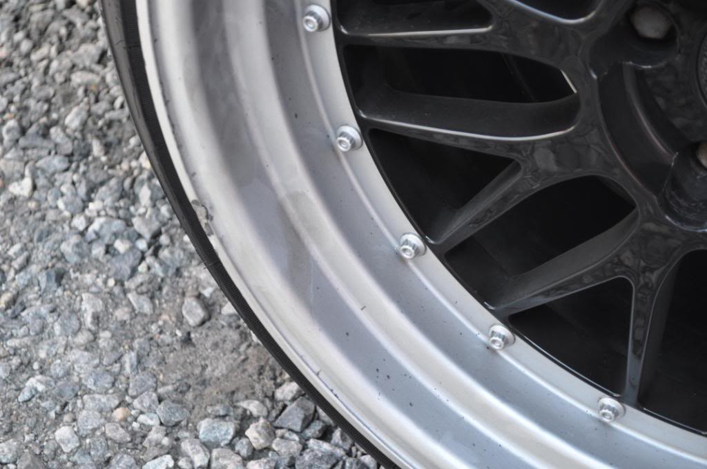

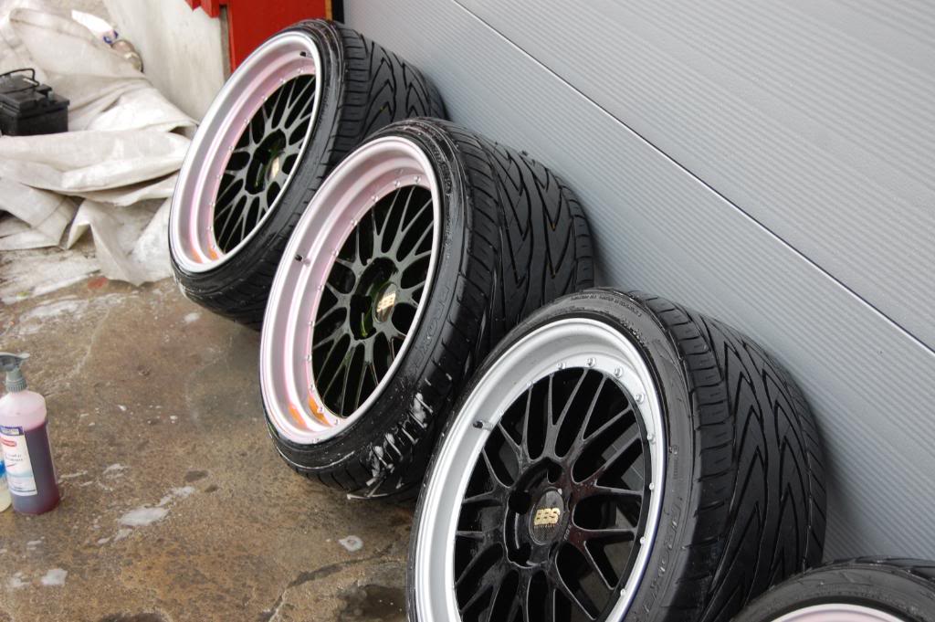

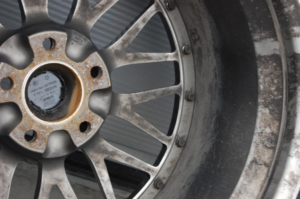

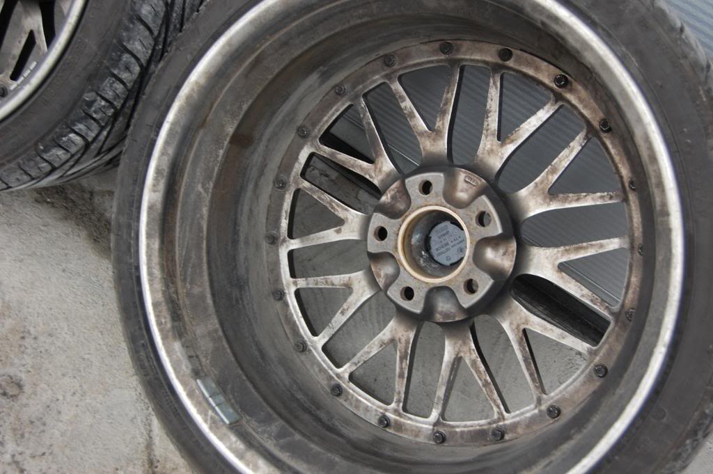

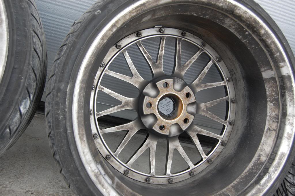

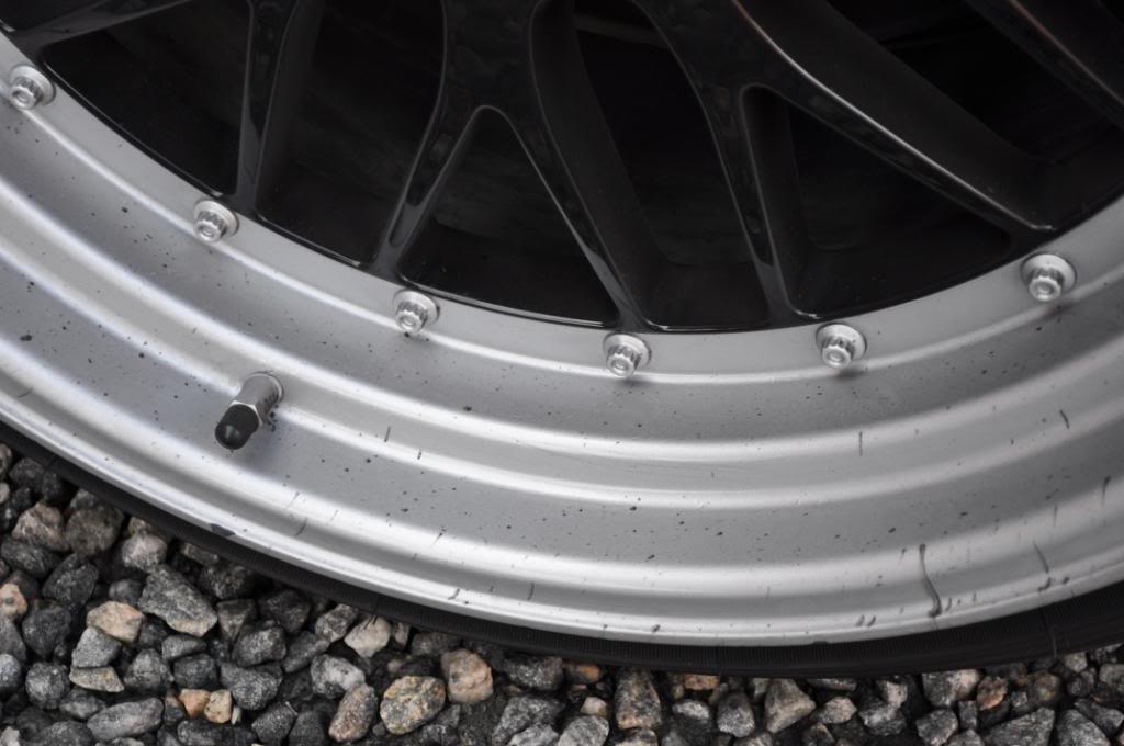

Felger:

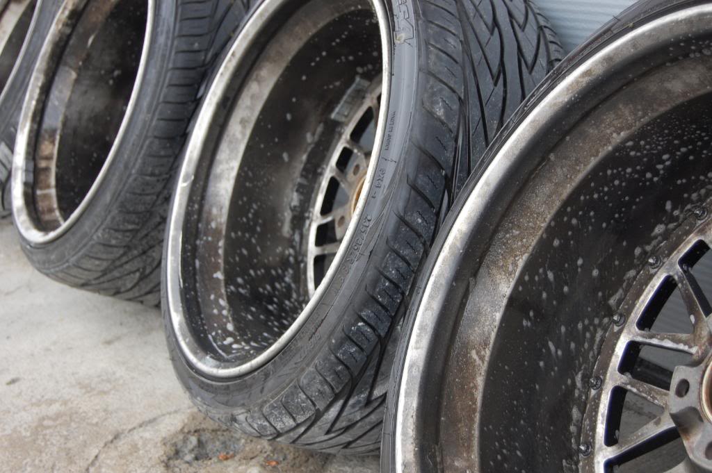

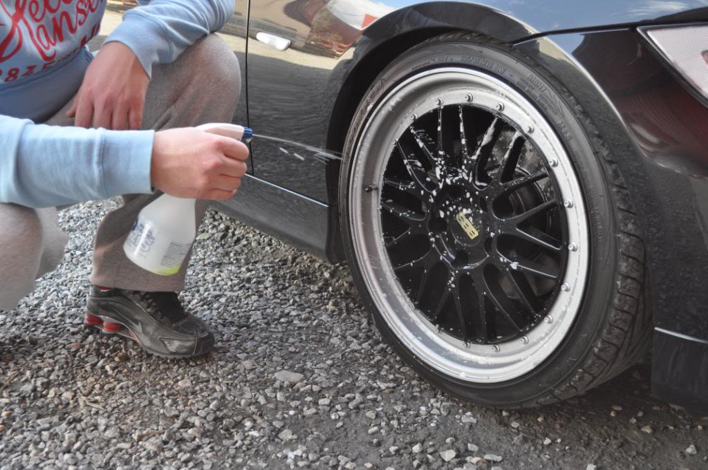

Felgene fikk seg en dusj med P21S USA Versjon:
Så var det Prickbort sin tur:

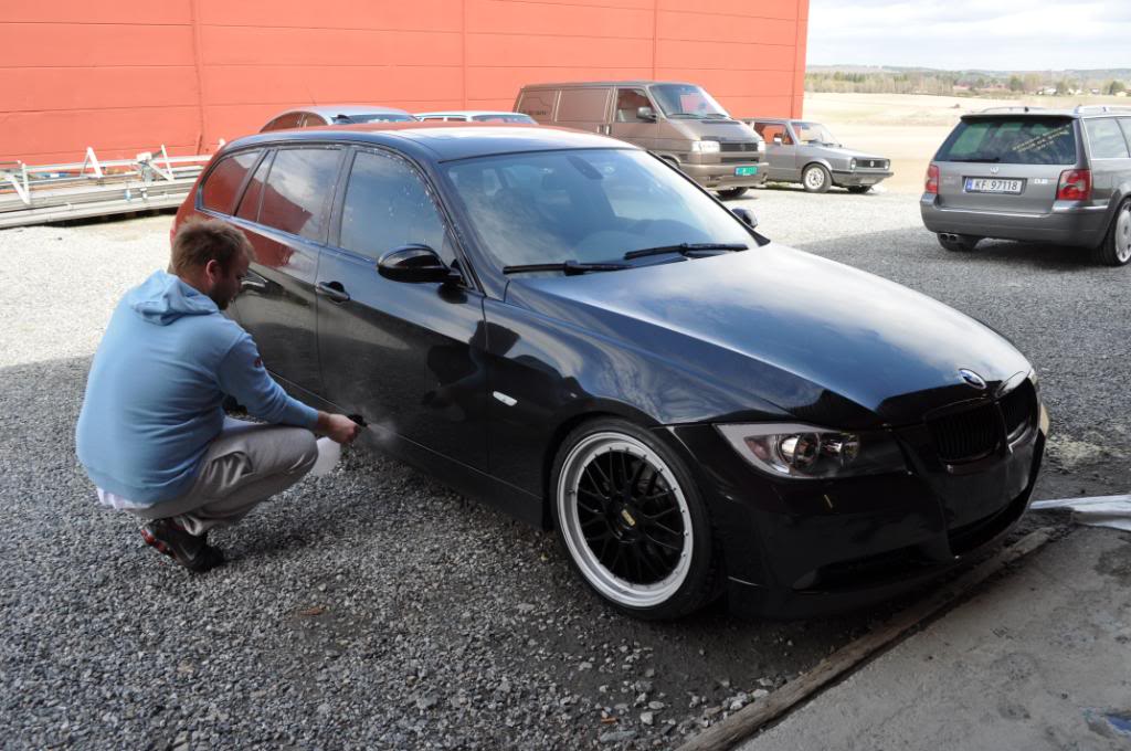

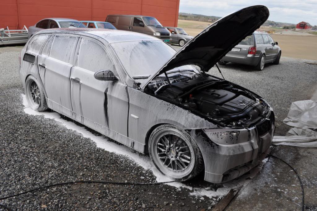

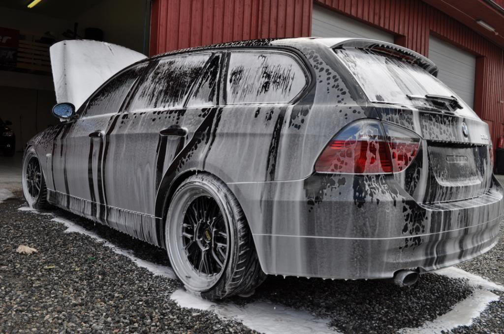

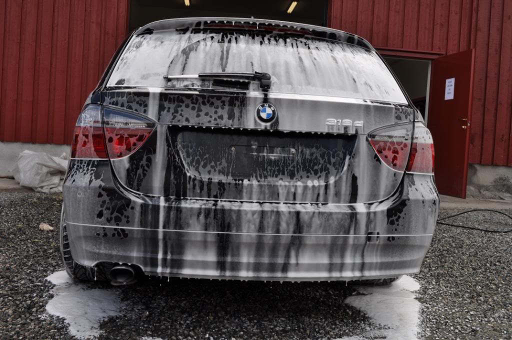

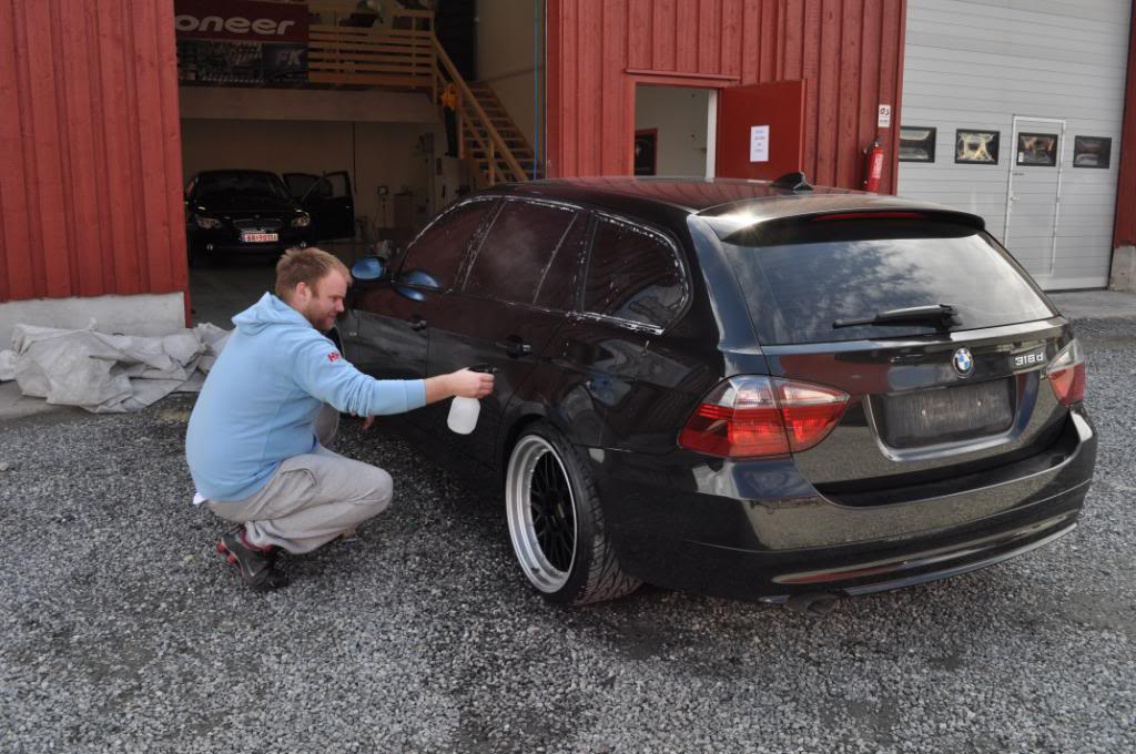

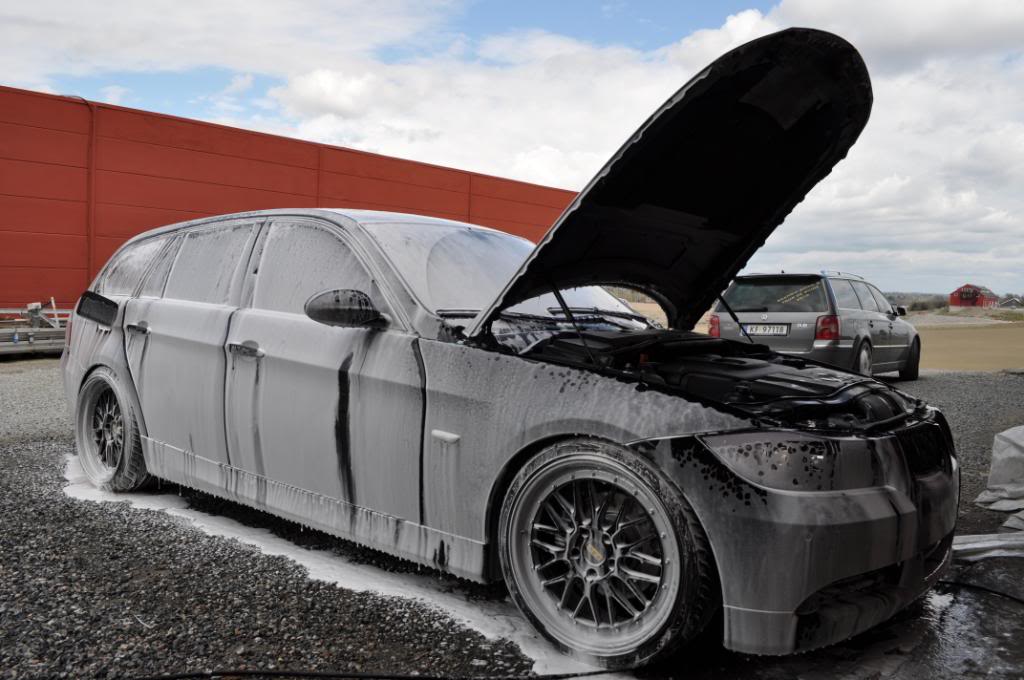

Så ble bilen skumlagt med KCL Auto Shampoo:
Deretter ble bilen spylt og vasket med grønn SS mitt og Optimum Car Wash..

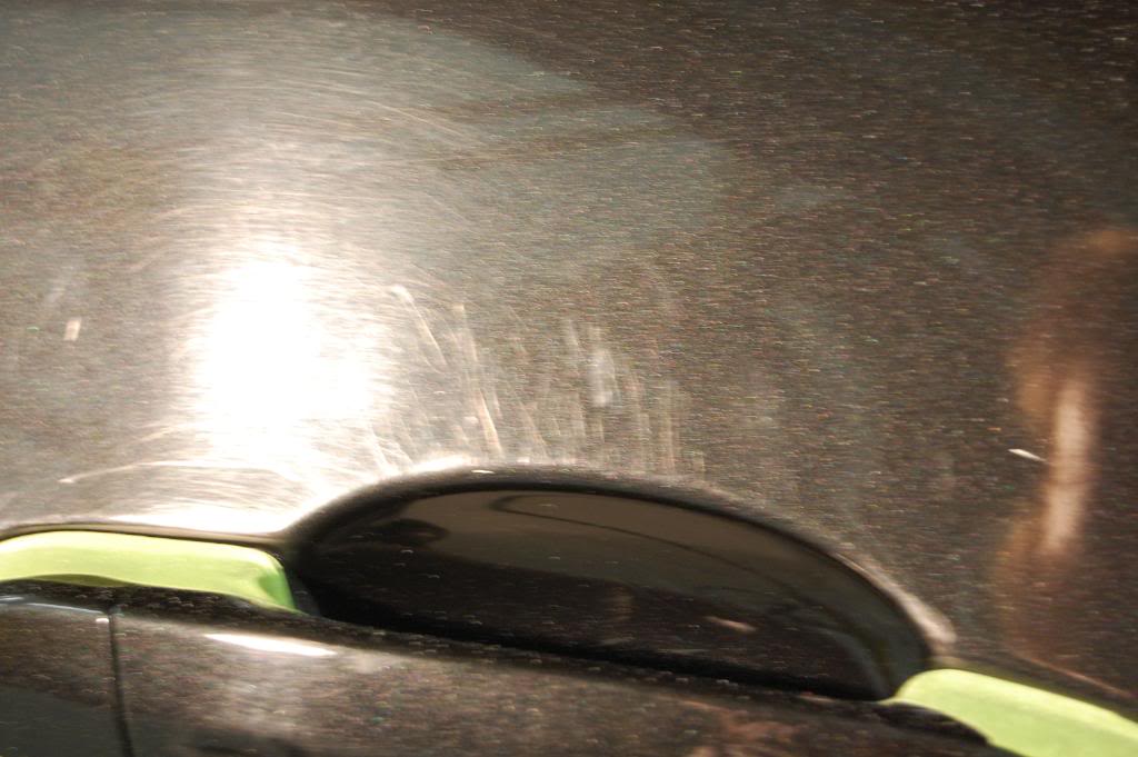

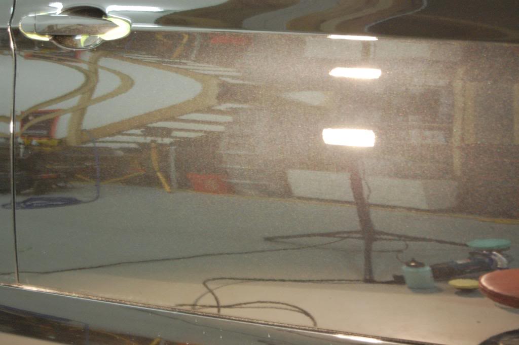

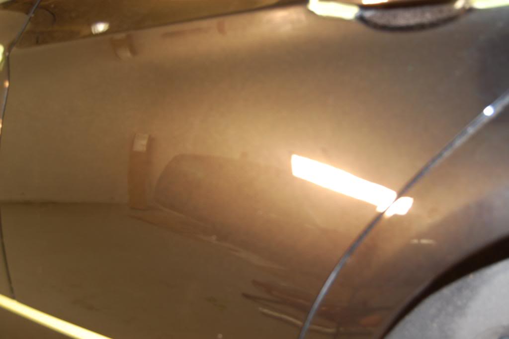

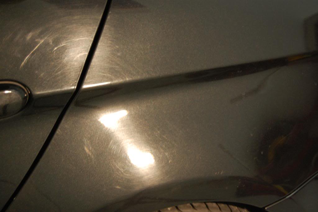

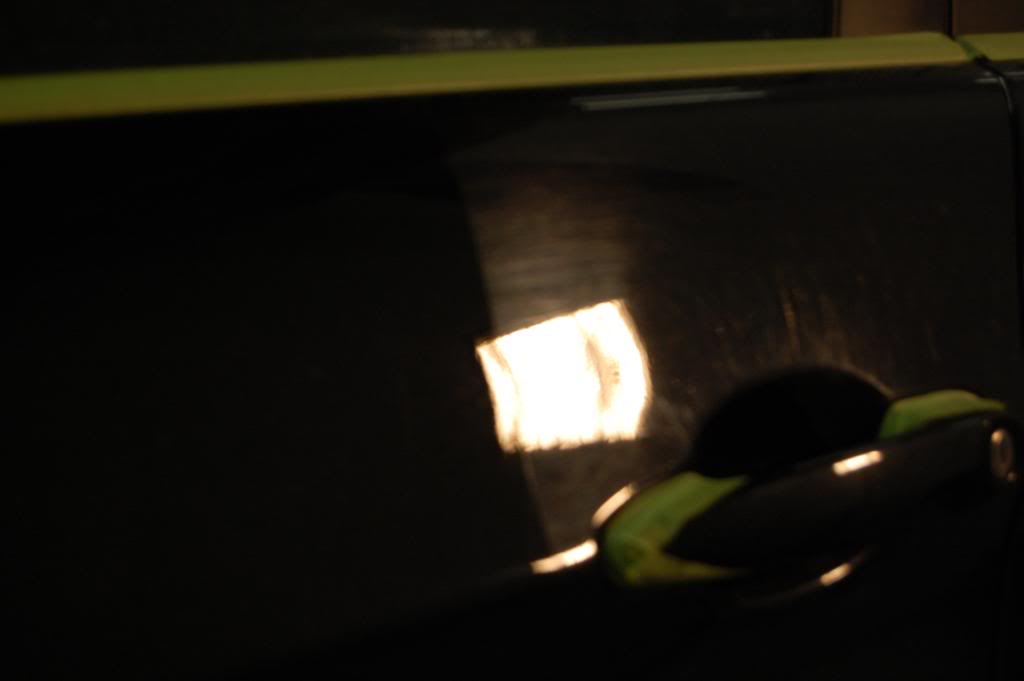

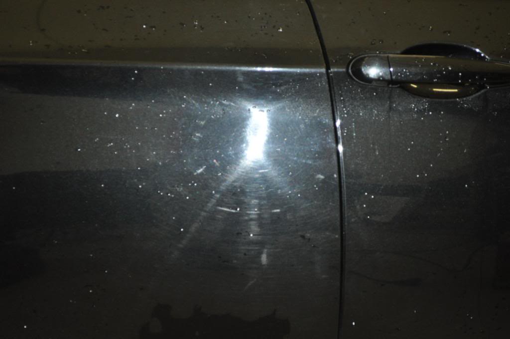

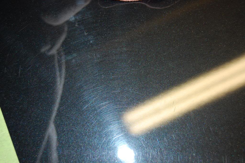

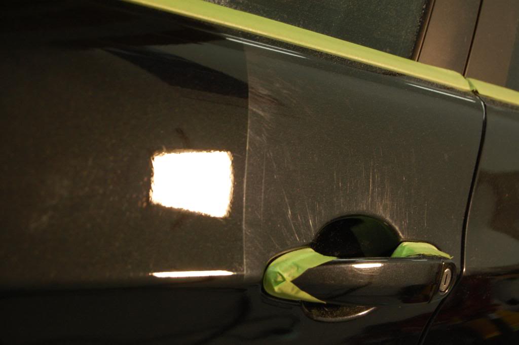

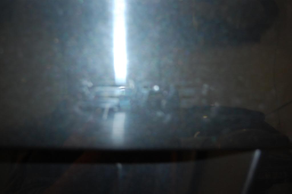

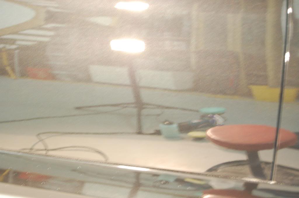

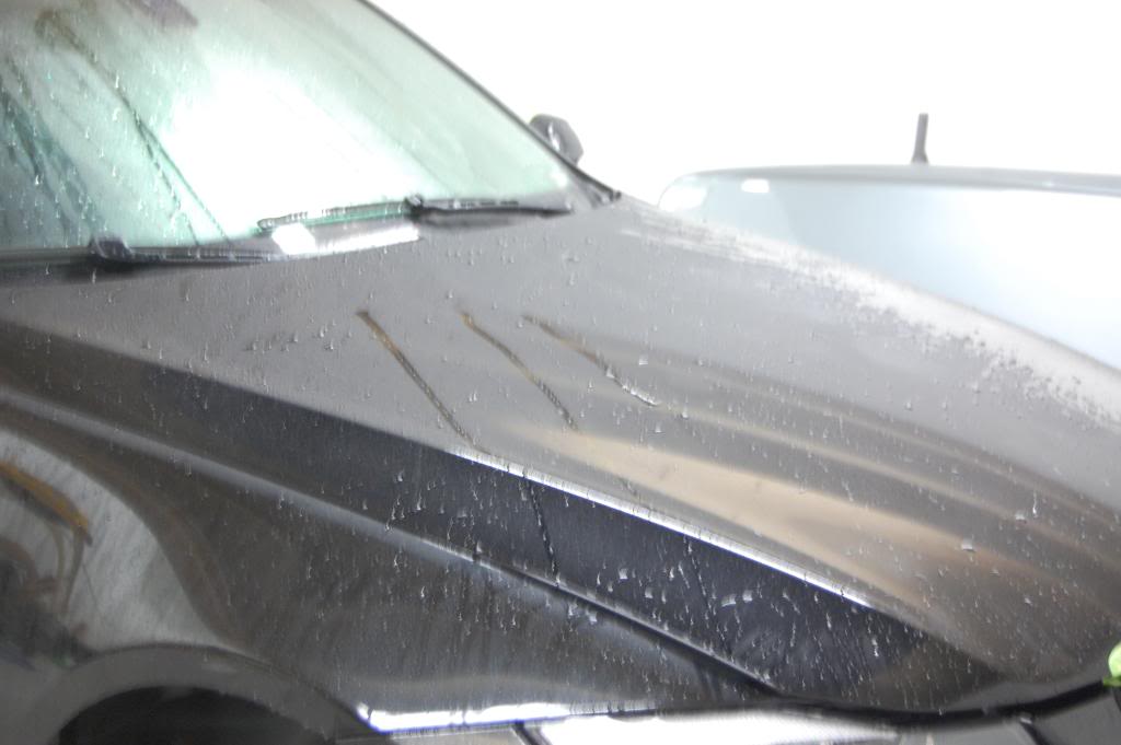

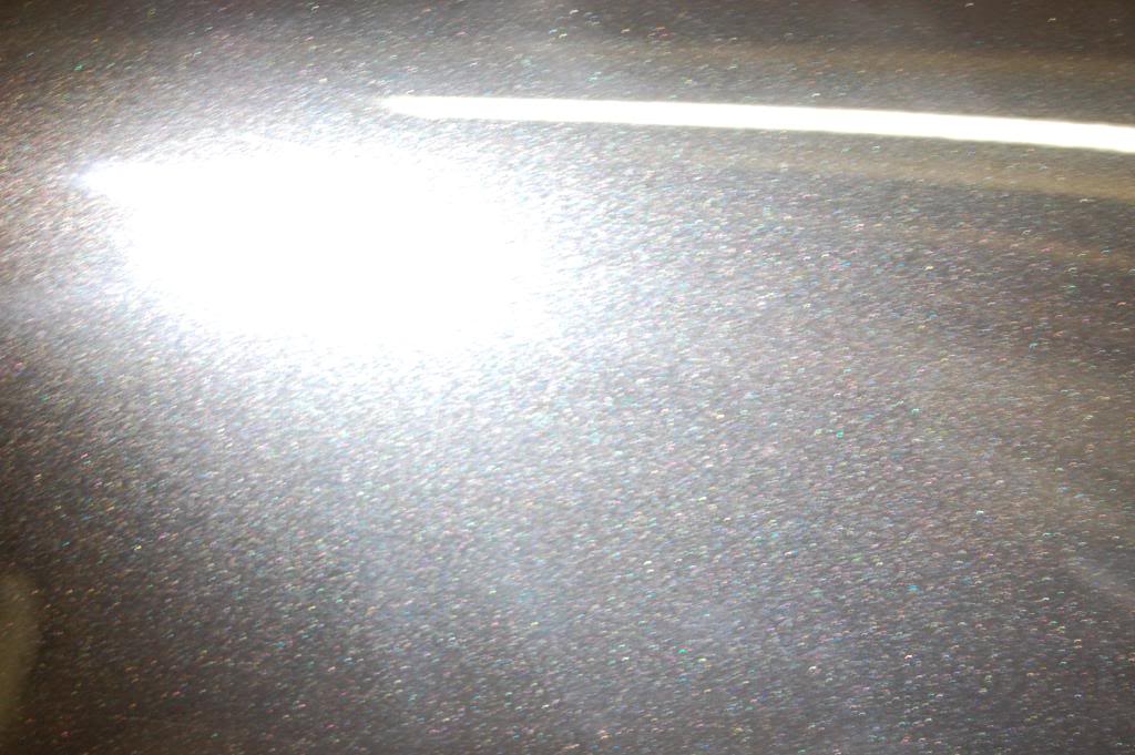

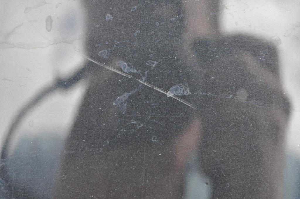

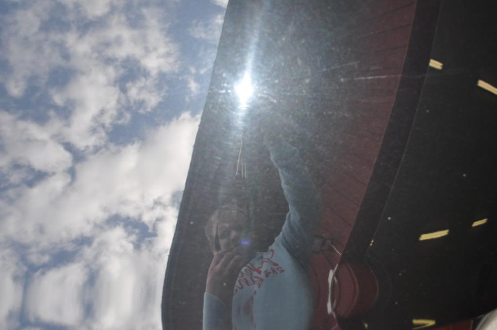

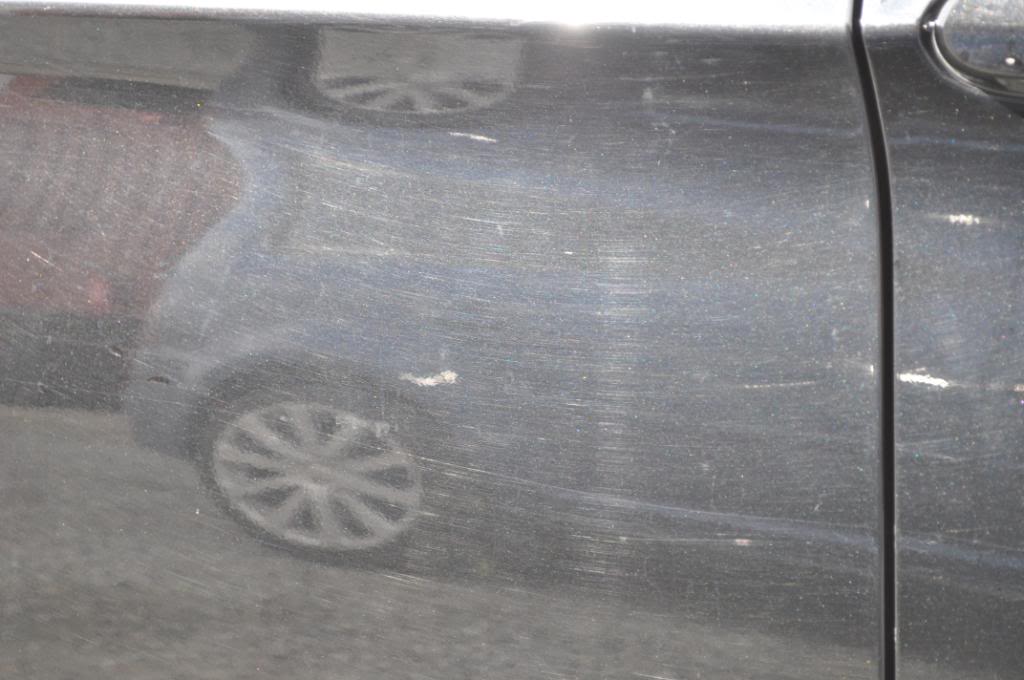

Så litt inspeksjonsbilder...

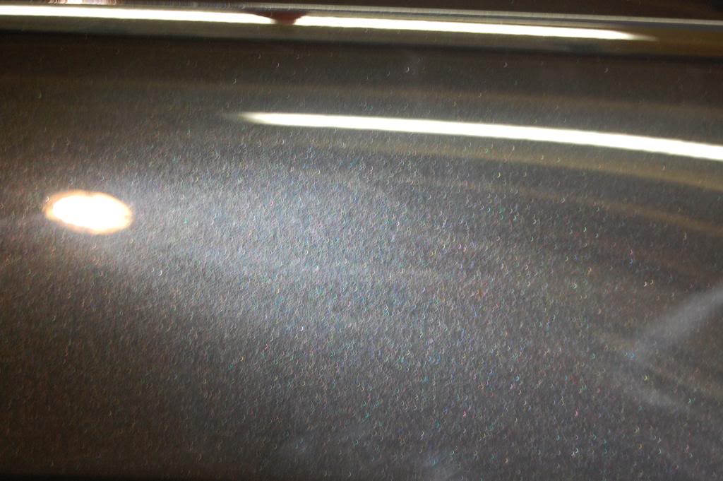

OHHH HAPPY DAYS:

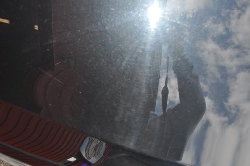

Jeg lot det være litt med disse bildene da det var ganske fasinerende hvor mye rart som var på lakken på denne bilen..

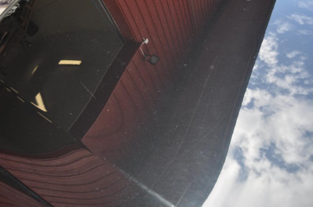

Da var dag 2 over.
Fortsatt så er jeg fasinert av lakken på denne, håper at eier ikke tror at han har kjøpt en sølvfarget bil..

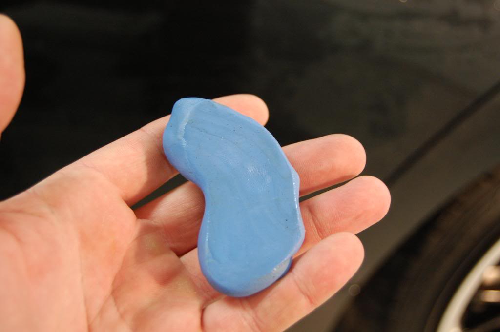

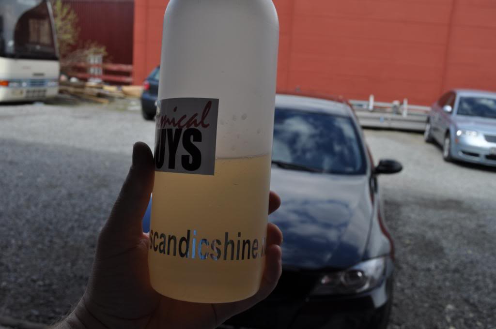

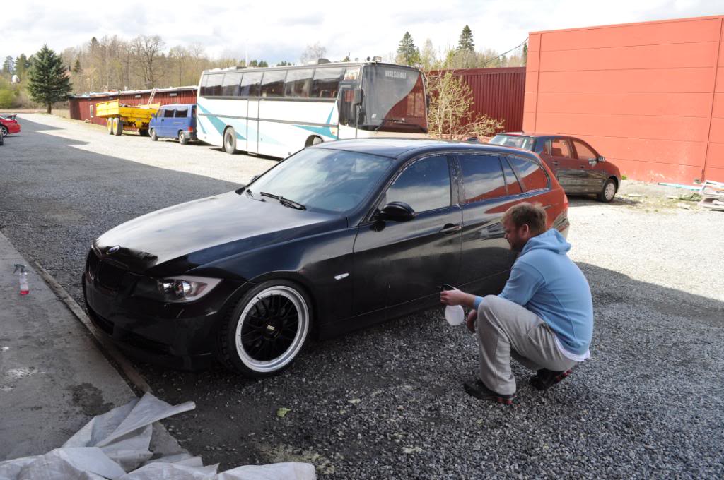

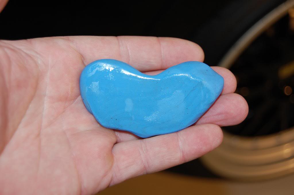

Clayet bilen med Scholl clay og Optimum No Rinse:

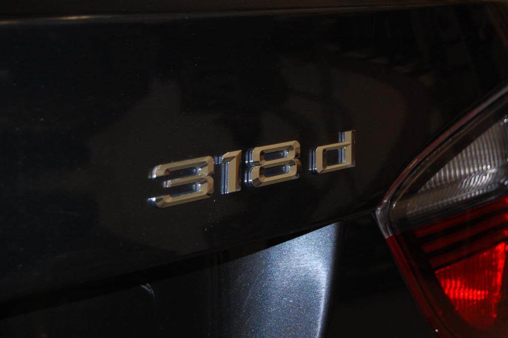

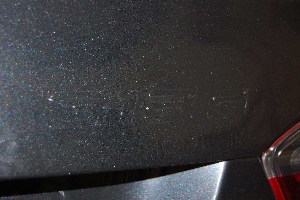

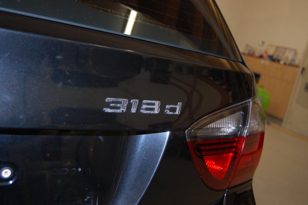

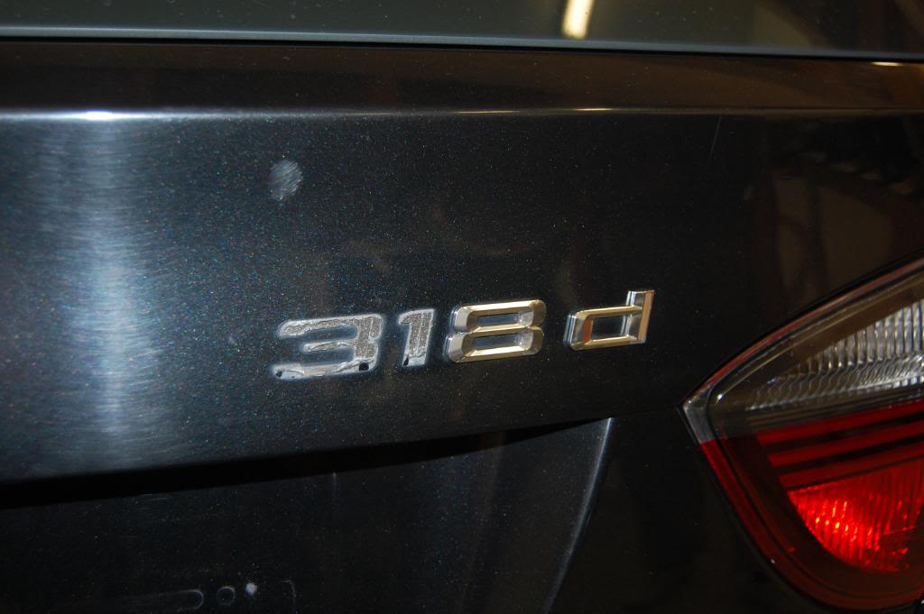

Emblemet måtte bøte med livet:
Tørket av limrester med 3M Citrusrens og mf:

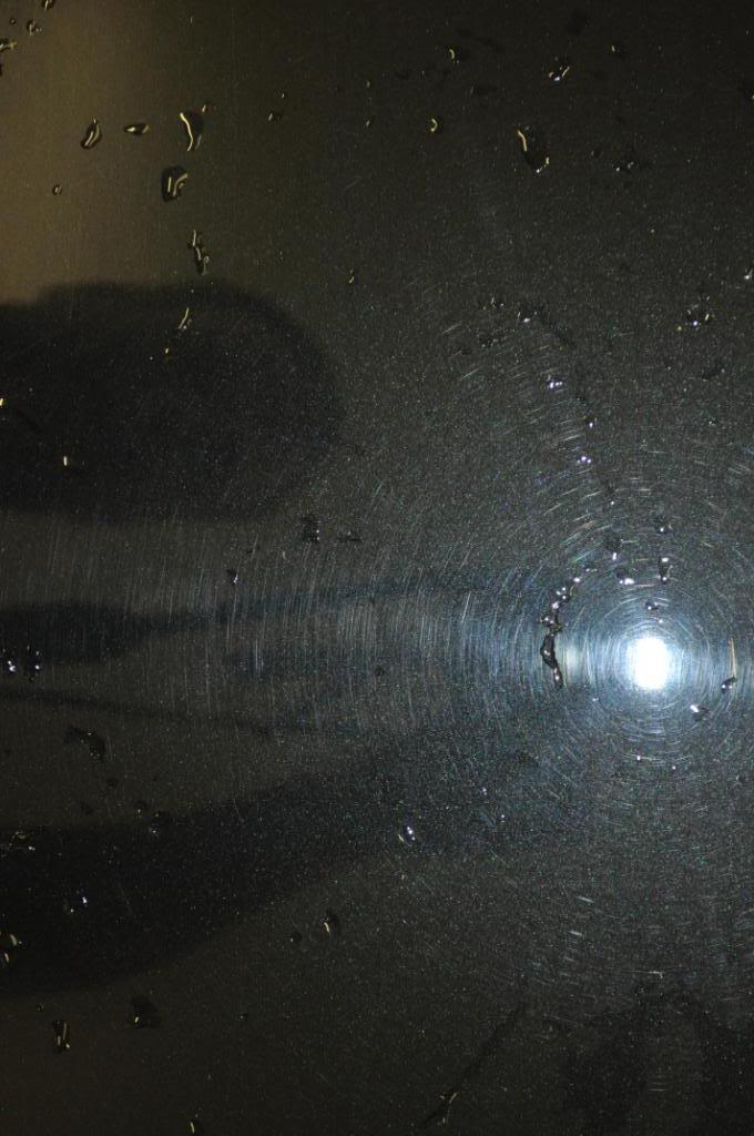

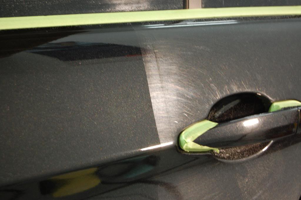

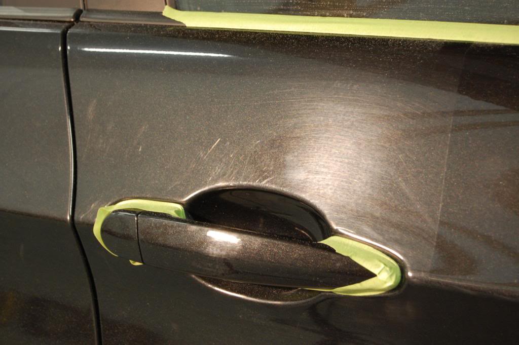

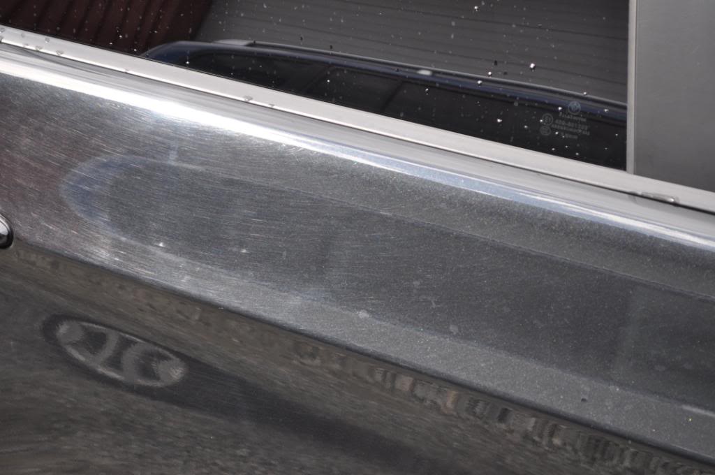

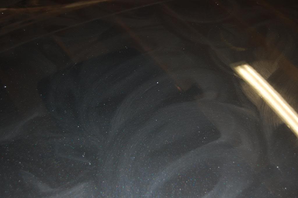

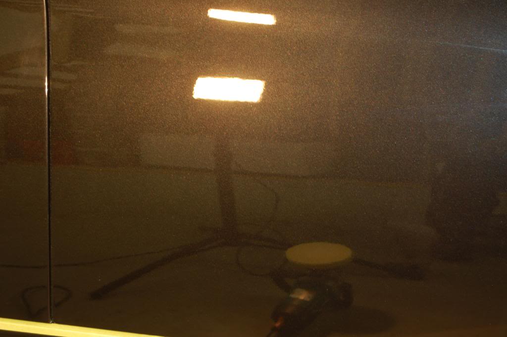

Så var det tid for litt testing av diverse remedier.. Satset friskt og holdt det ekte med Scholl S03 Gold og gul Scholl pad samt Scholl wool:

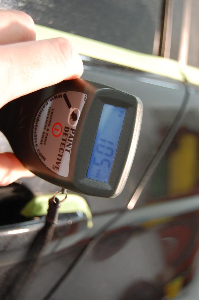

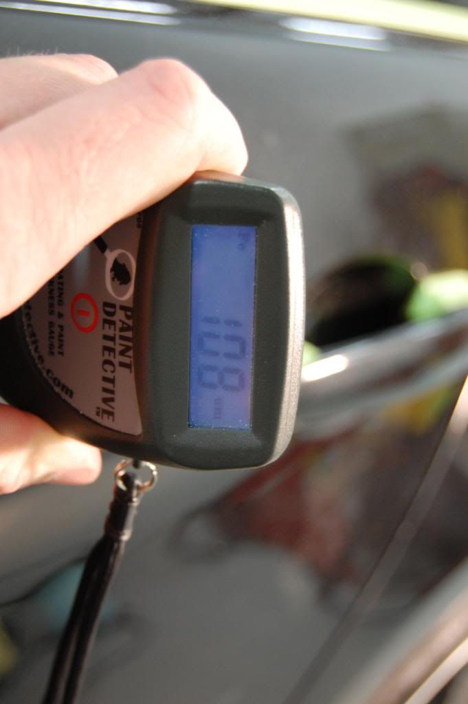

Så var det noen målinger, fjernet stortsett mellom 3 og 6 my og noensteder oppmot 10my, ihvertfall utifra snittet på målingene:

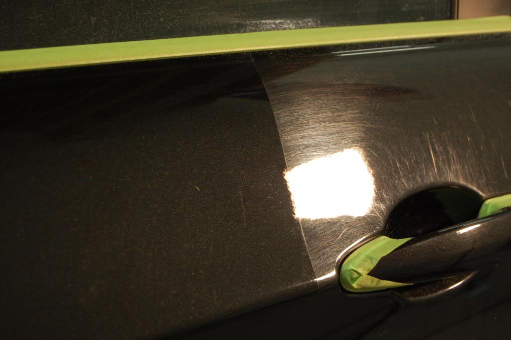

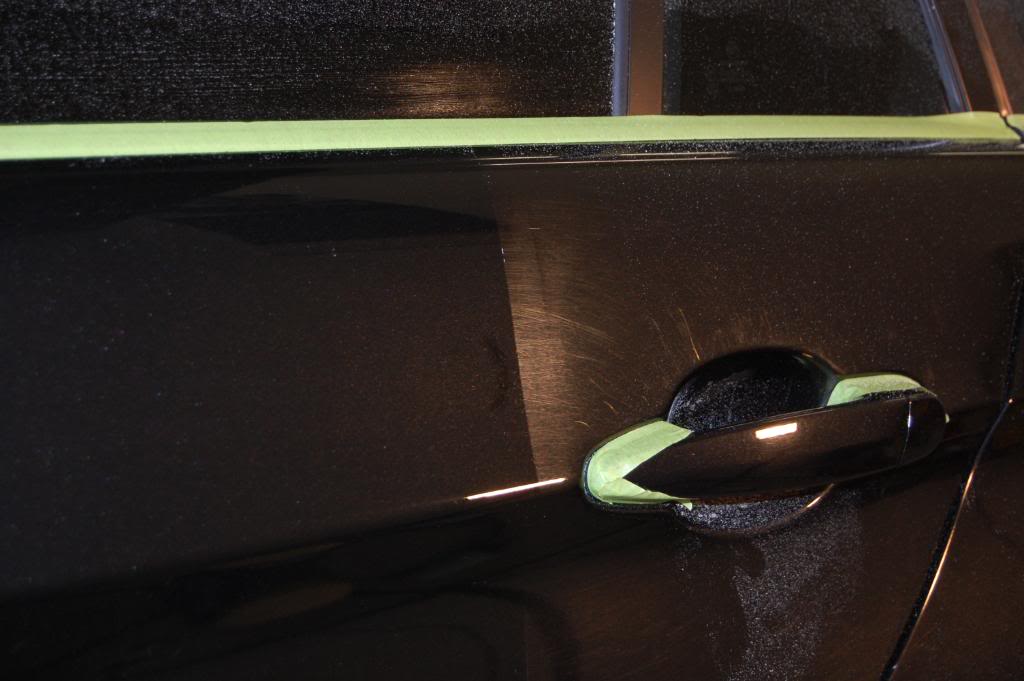

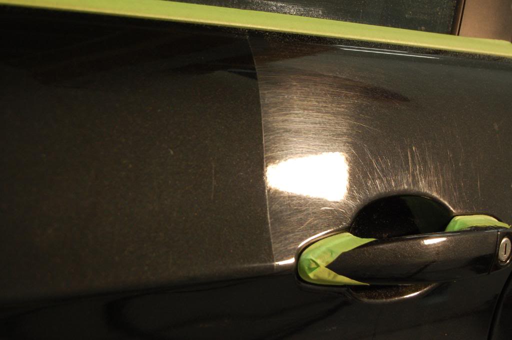

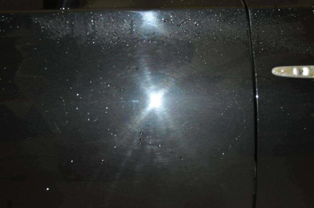

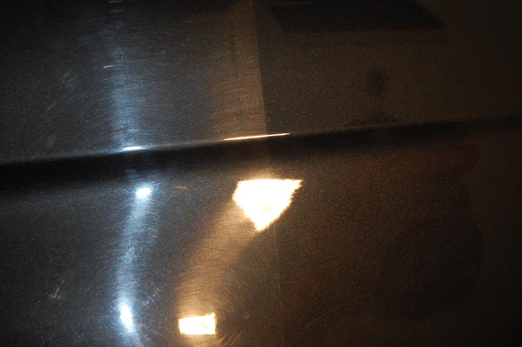

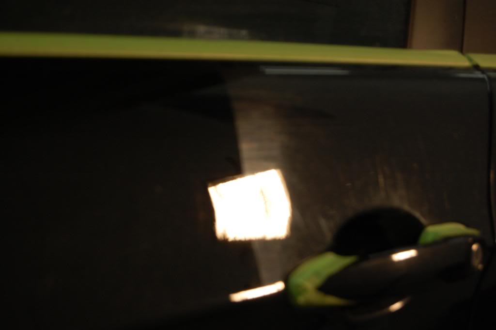

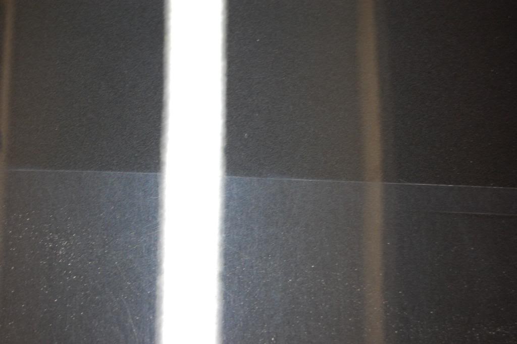

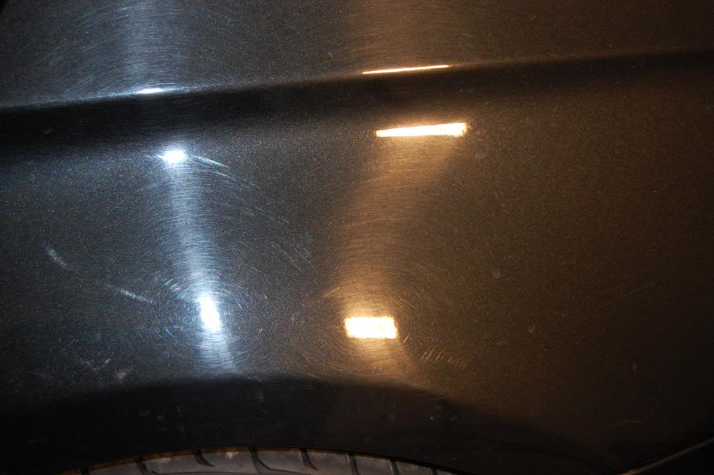

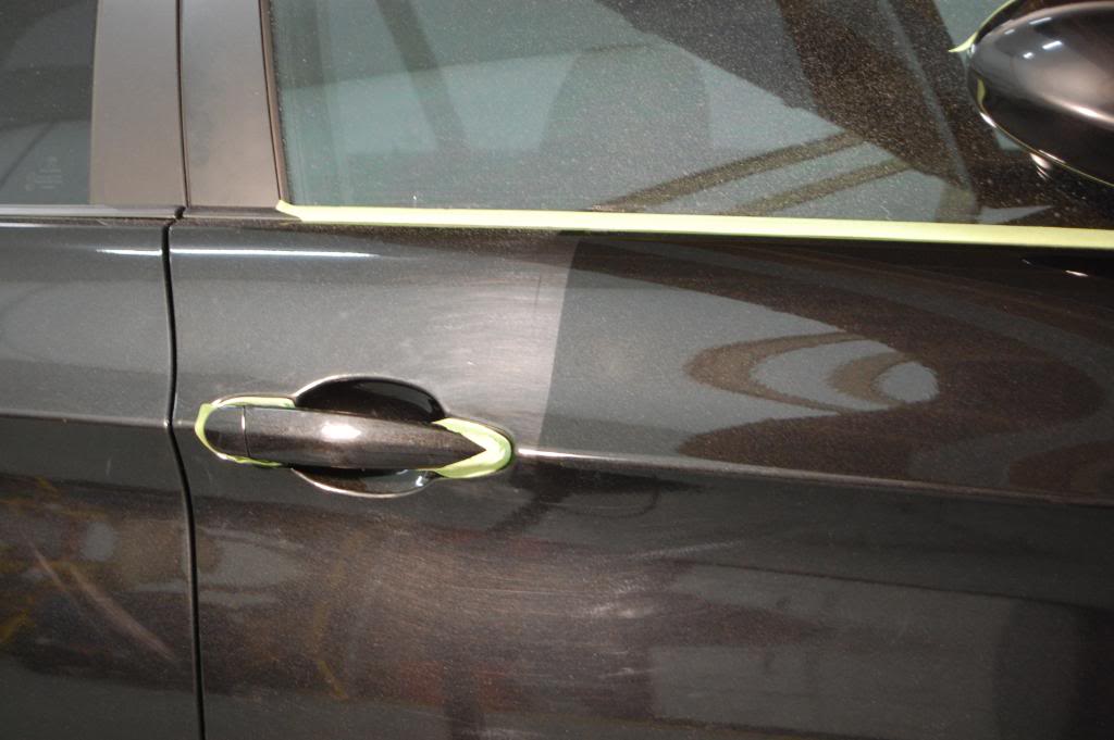

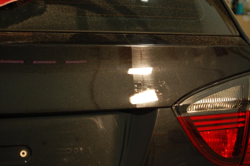

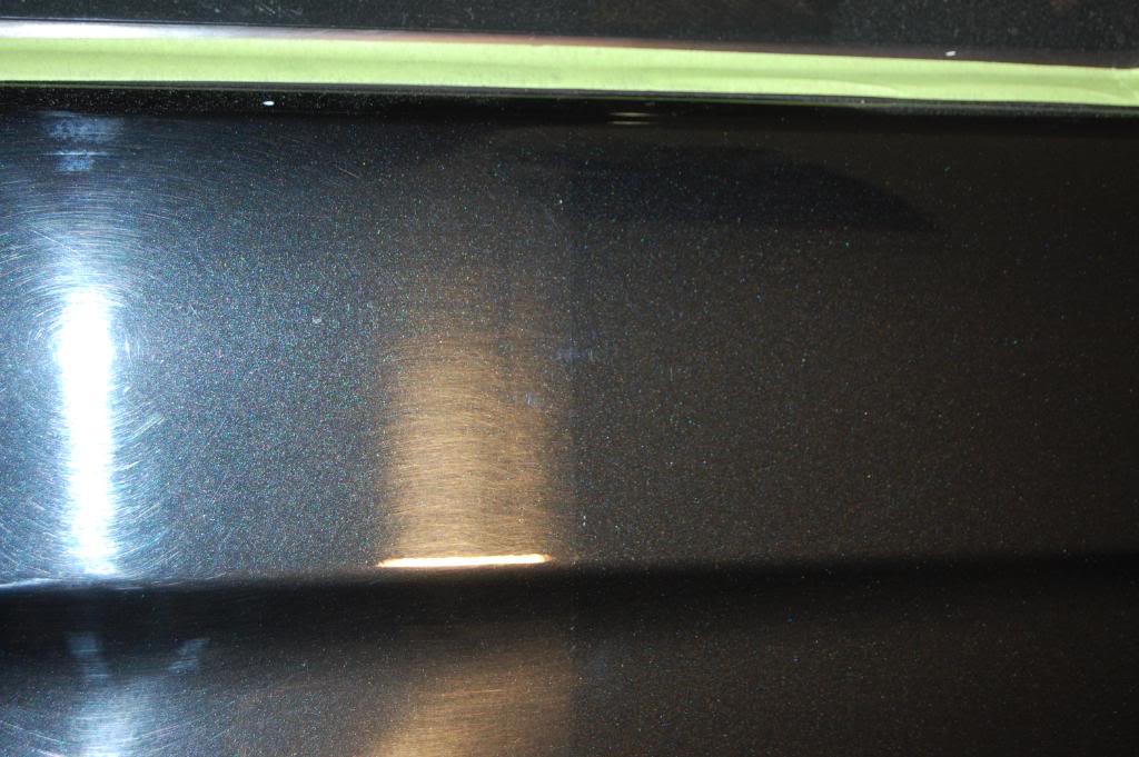

Åja, så var det artig med litt 50/50 bilder:

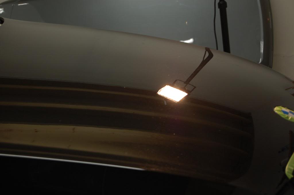

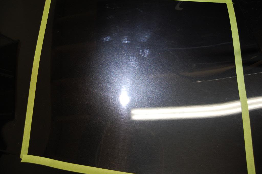

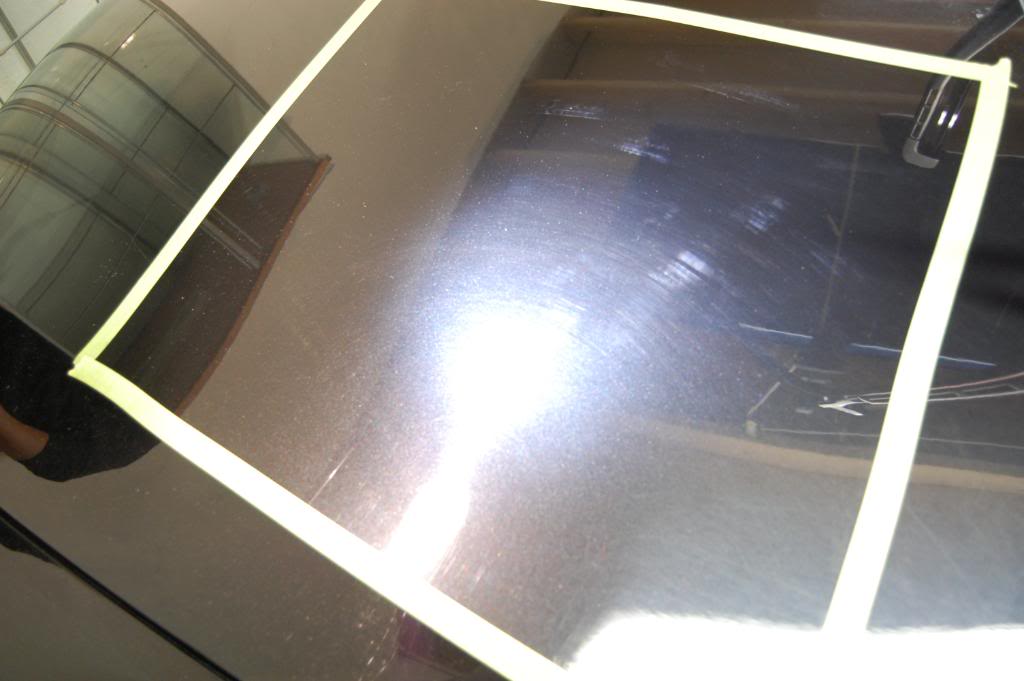

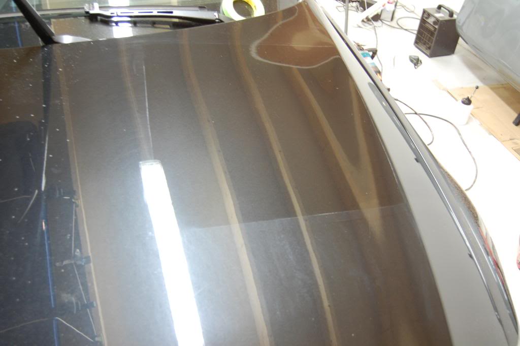

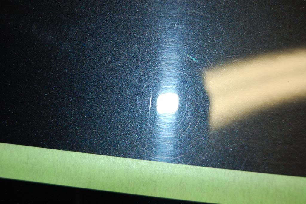

Disse bildene er tatt av førersiden på bilen.. Jeg gikk deretter over og tapet opp ett område på panser:
Etter litt Scholl S03 Gold og Scholl wool:

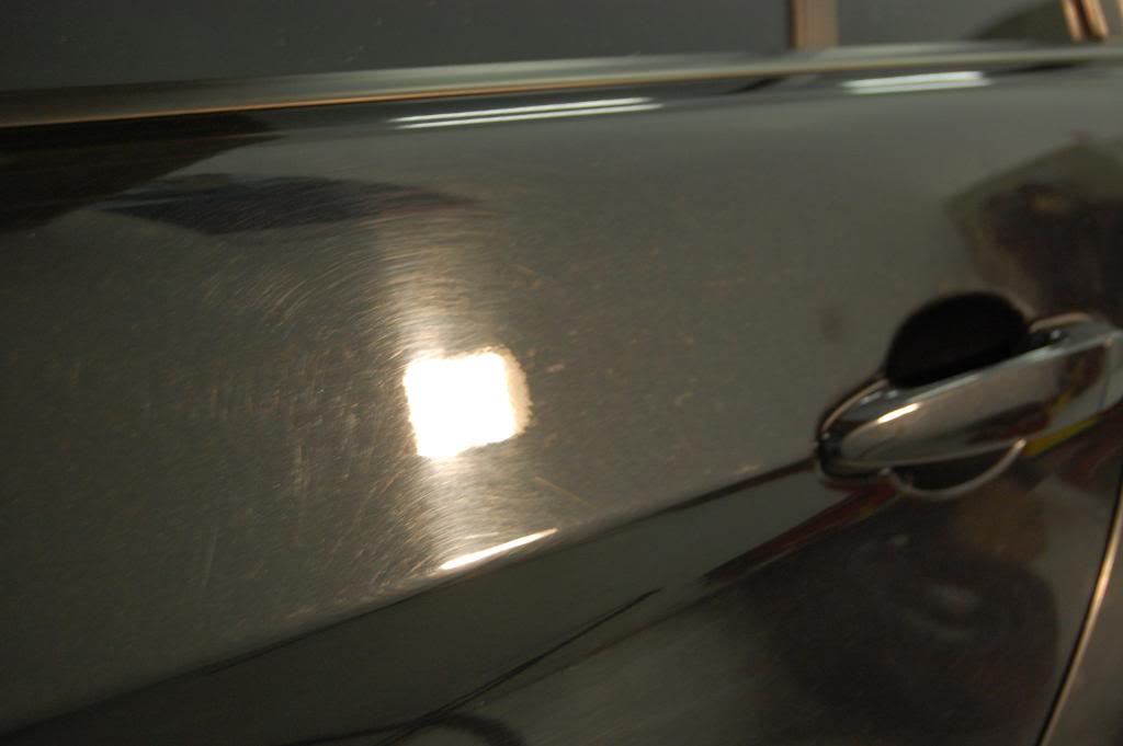

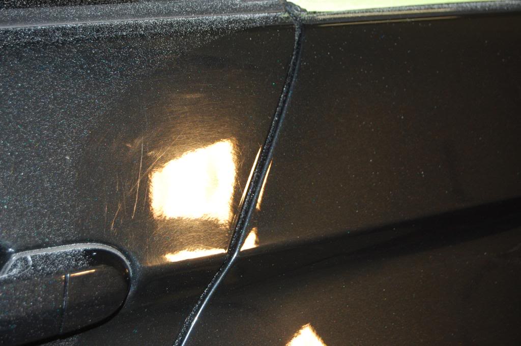

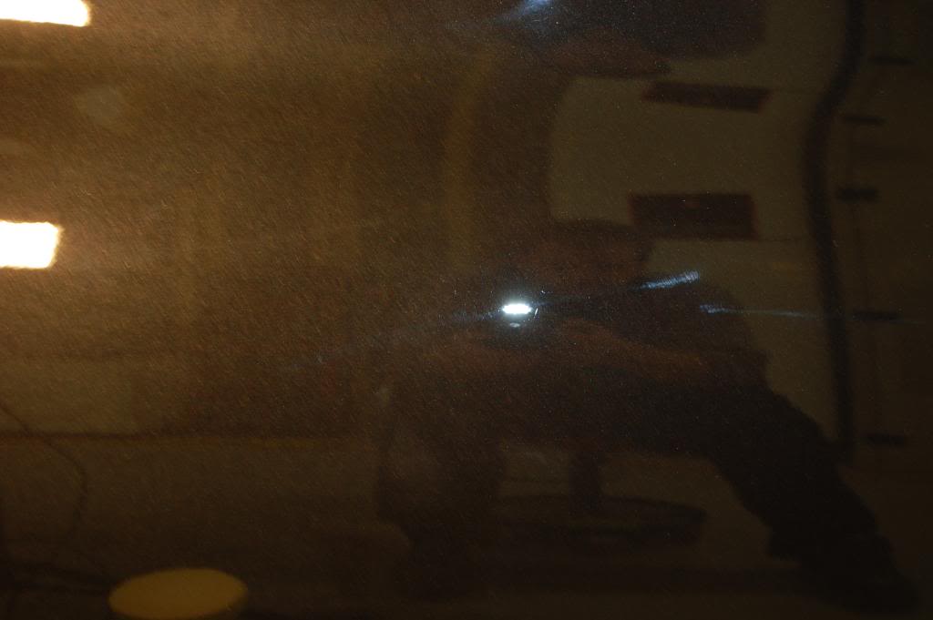

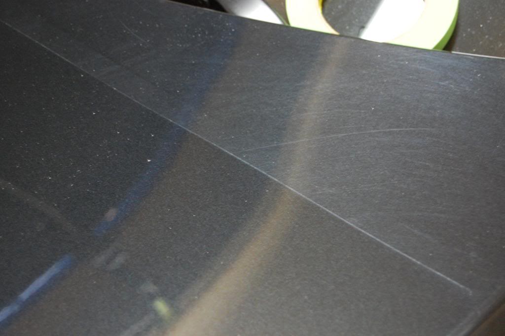

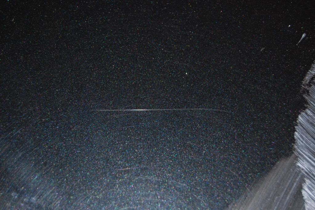

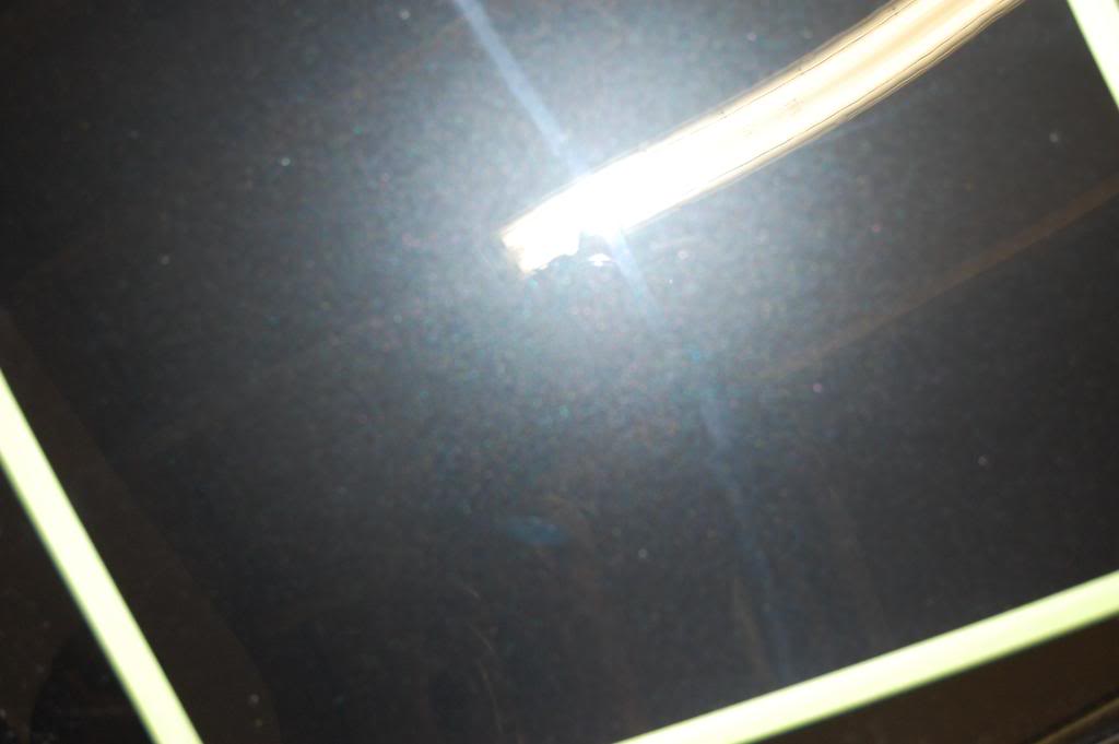

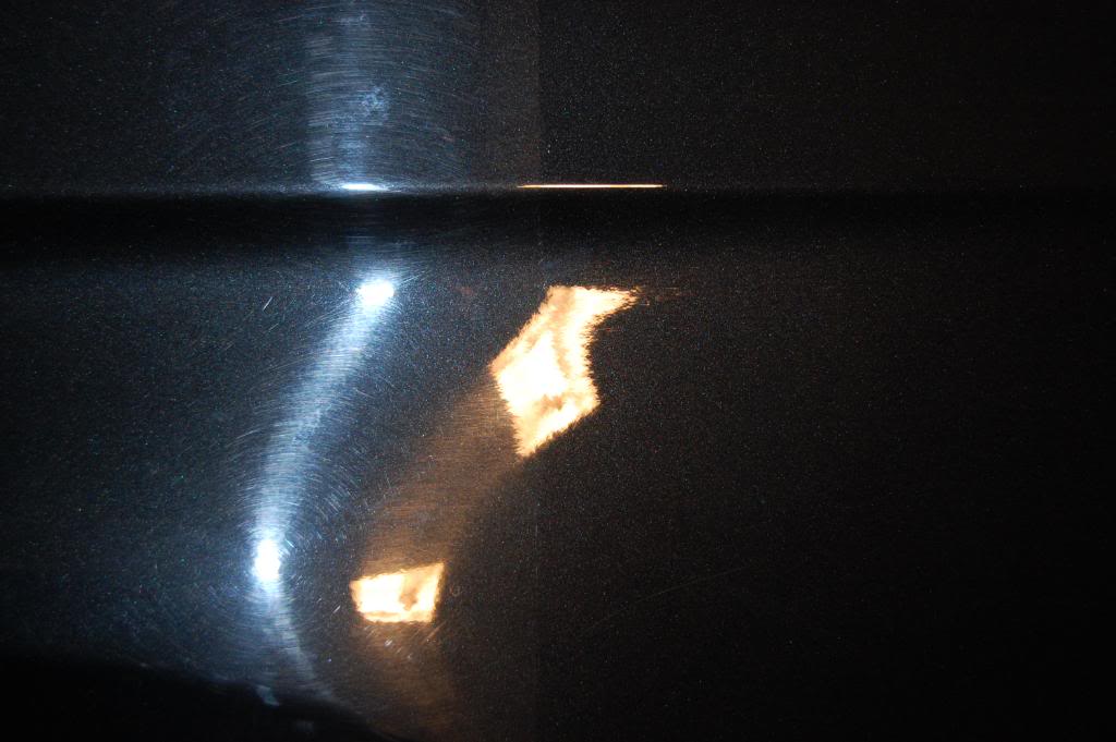

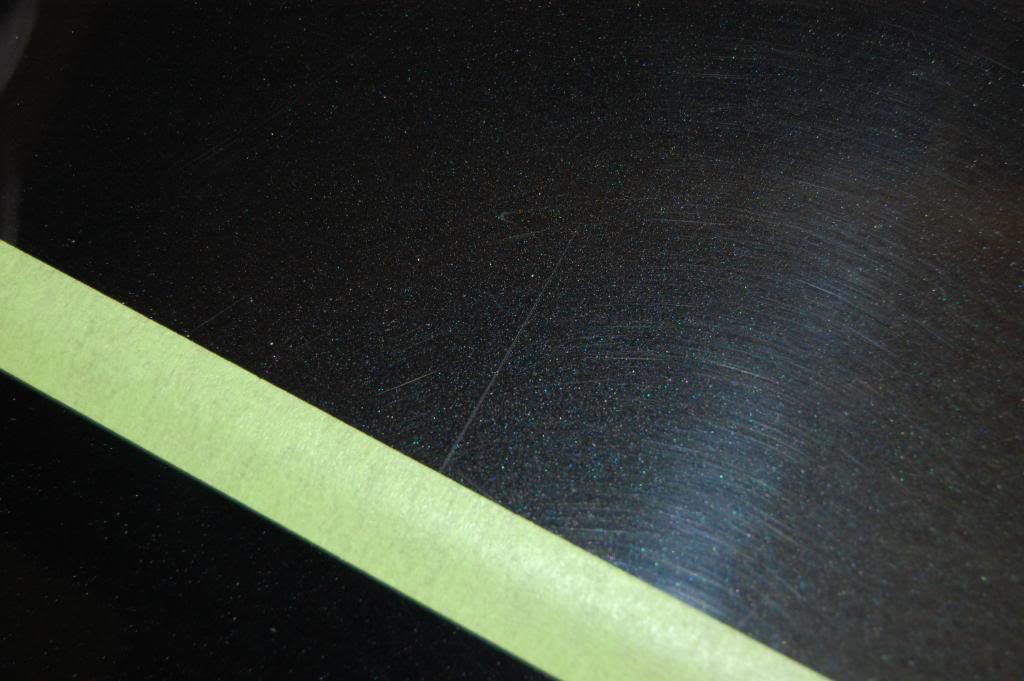

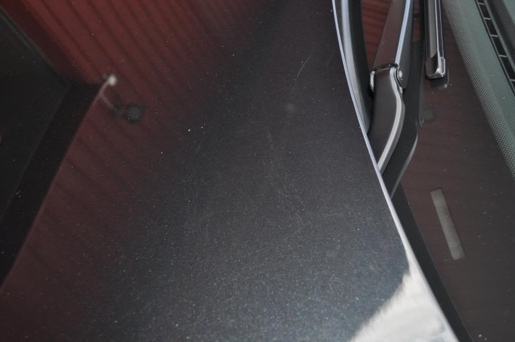

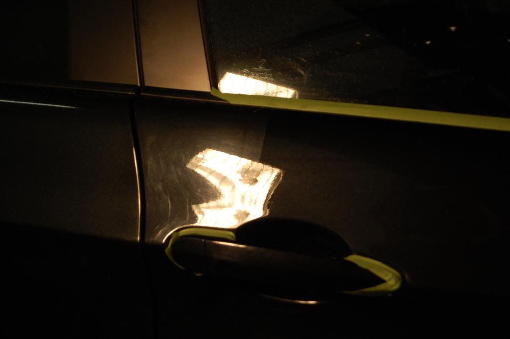

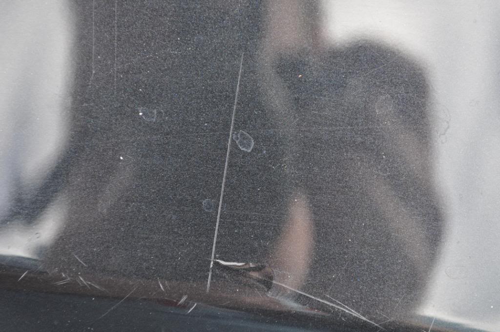

Fasinasjonen av lakken på denne bilen fortsetter og starter da med en ripe..
Før:
Etter:
Så ble det noen flere 50/50 bilder :D

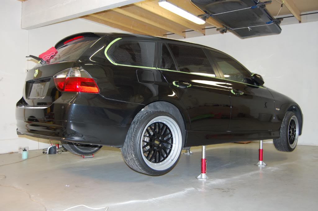

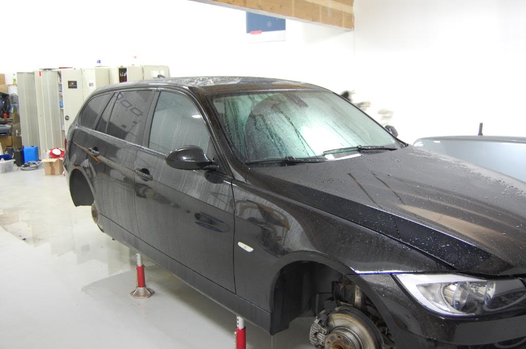

Så skulle bilen opp på bukker:

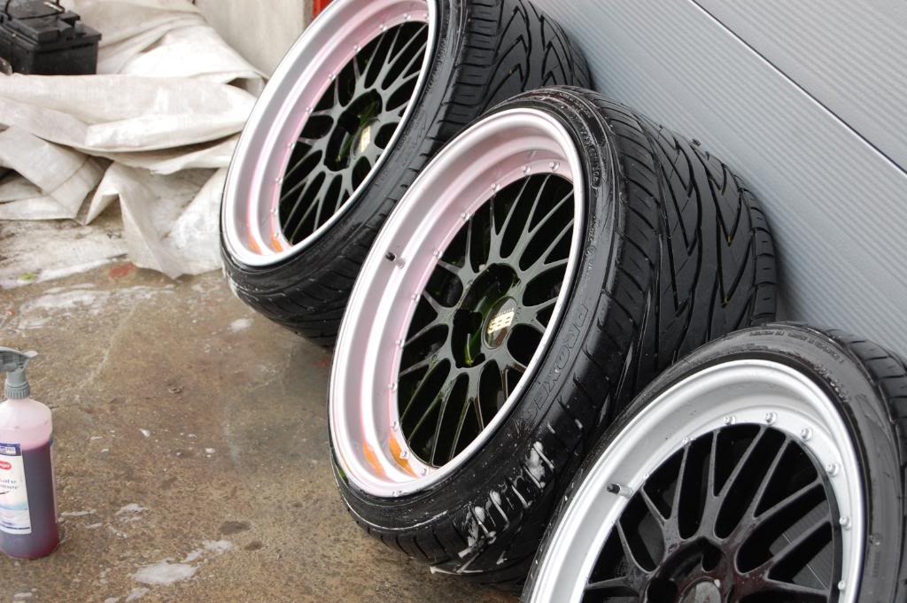

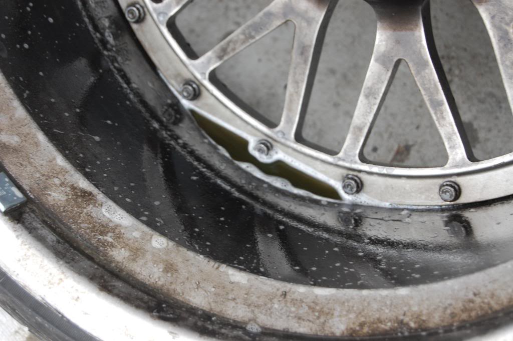

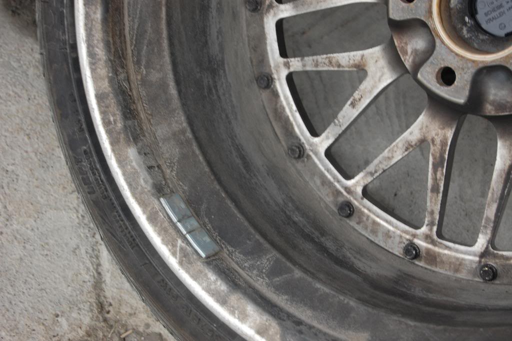

Felgene måtte få seg en runde, og da viser det seg at baksiden ikke er maskert når de er lakkert, så dette lot jeg være.. Rent ble det, men fortsatt mye "lakkstøv":

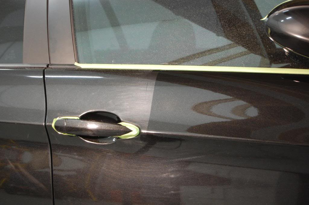

Ferdig polert høyreside:
Rubbet tak:
Panser ferdig polert. Panser og resten av bil ble polert med Scholl S30+ og grønn Uber, orange Scholl og blå Sonus

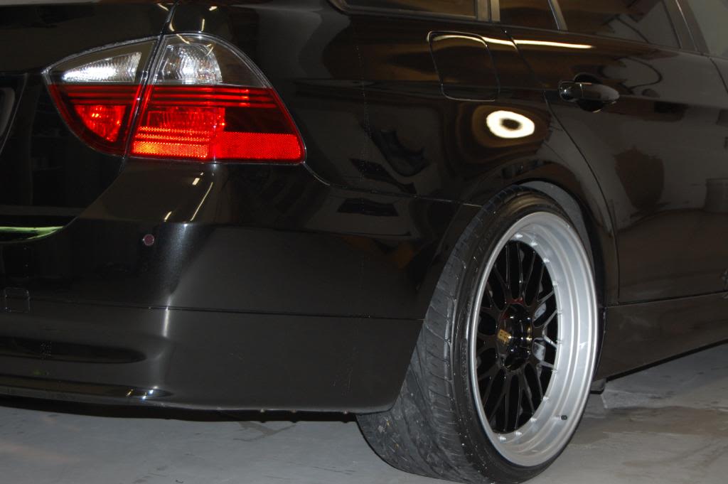

Bilen etter buffing av voks:

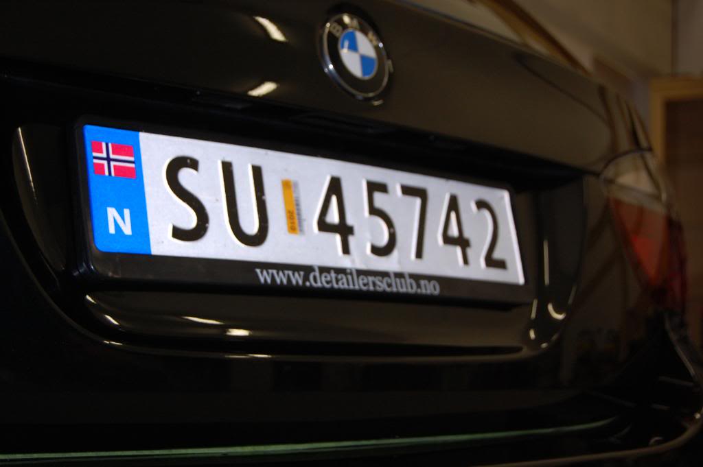

Så litt merker sammen med ny skiltplate:

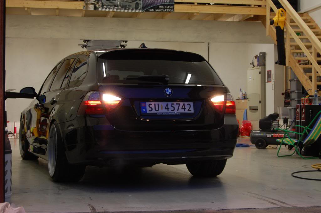

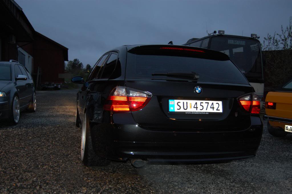

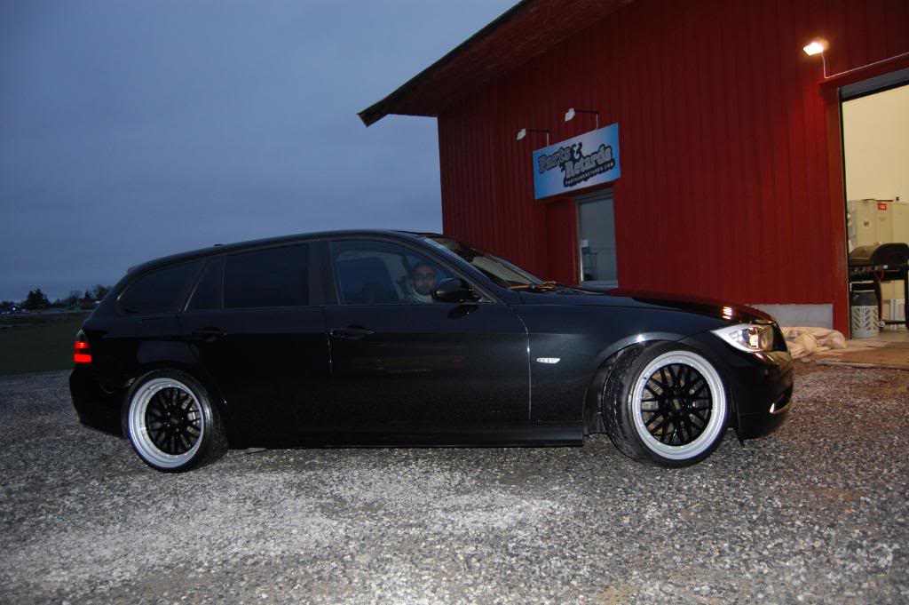

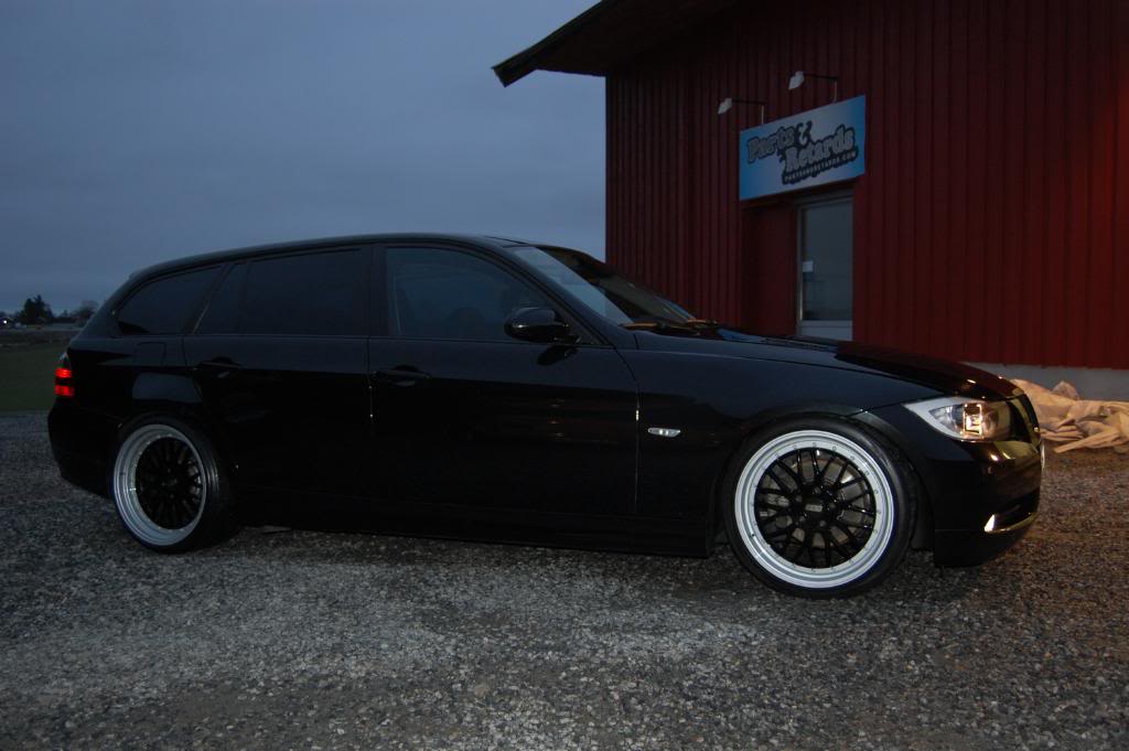

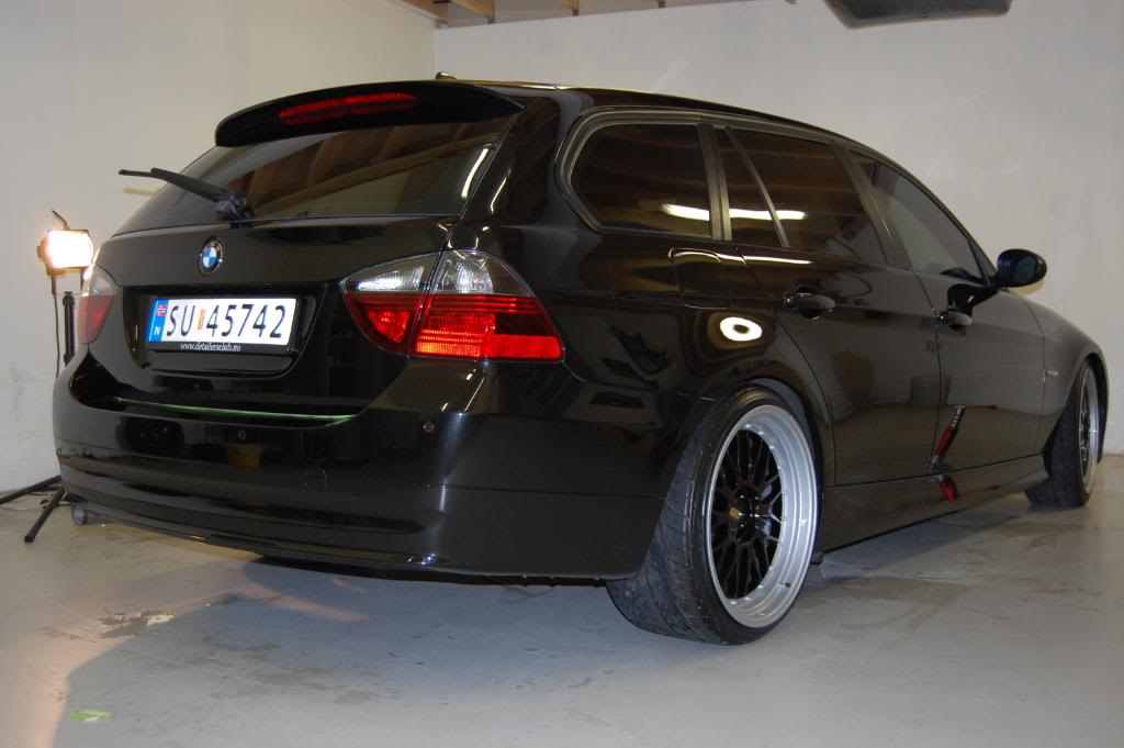

Sånn ser bilen ut kl 05.10 lørdagsmorgen:
