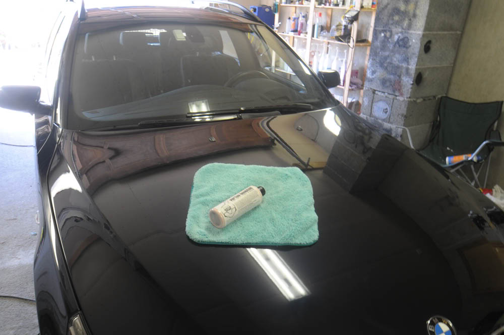

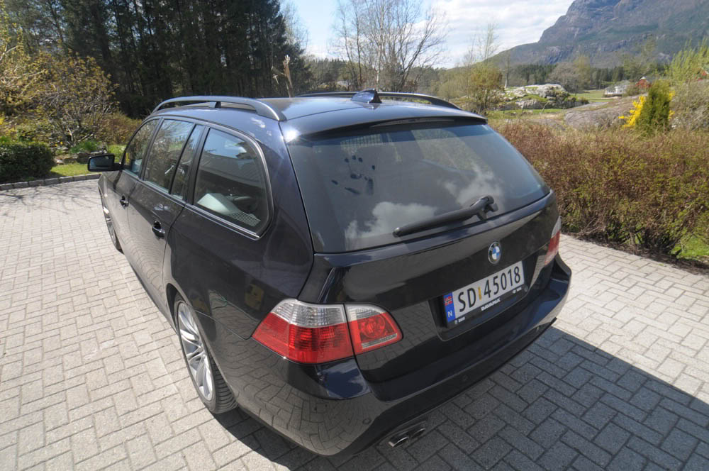

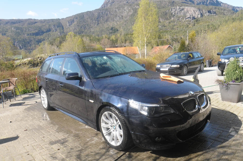

Fekk inn denne bilen på fredag klokken tolv, og har jobbet jevnligt med den heitl fram til idag kl 7 på kvelden, har brukt minst 25 timar på den, og tok litt bilder underveis, pga mykje som skjedde i helgå så har eg desverre ikkje fått tatt så mykje bilder som eg pleier å gjere.

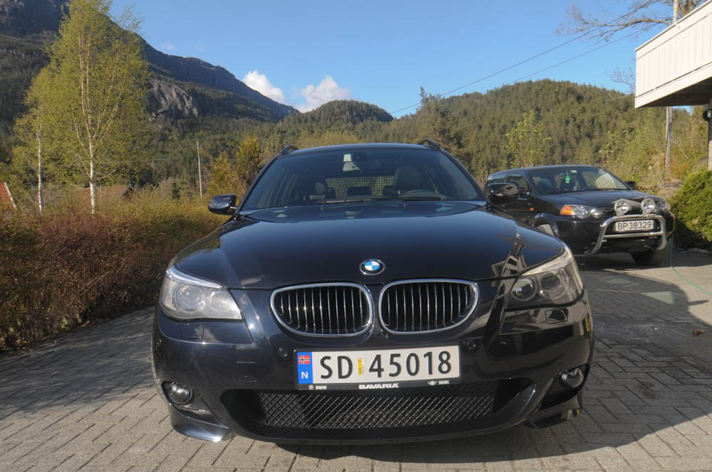

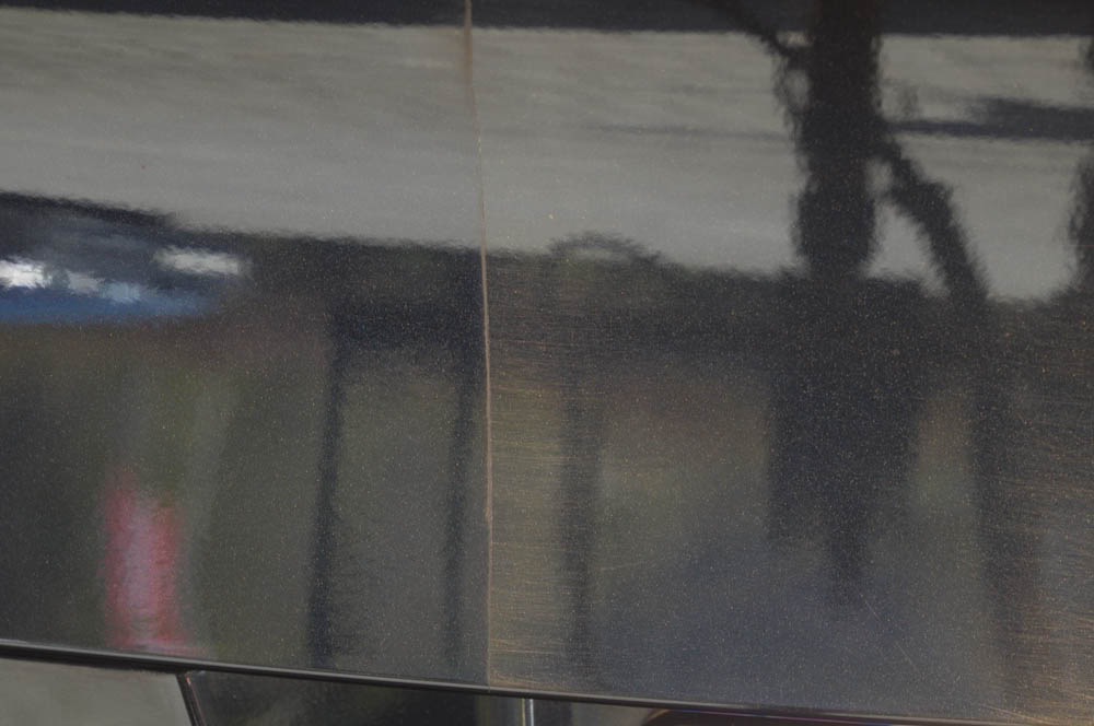

Begynner først med 2-3 før bilder.
Skrudde av skiltet framme, var så jæ%&¤ klure å demontera det synes eg, så tok det ikkje av bak.
Begynte så å spraye på joker avfetting.....

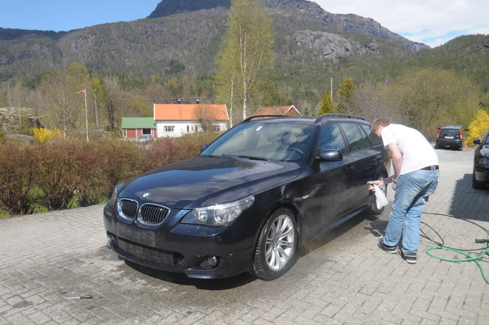

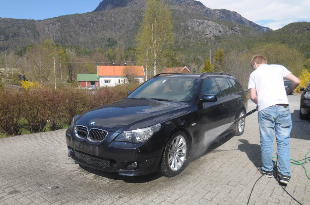

Spylte av:

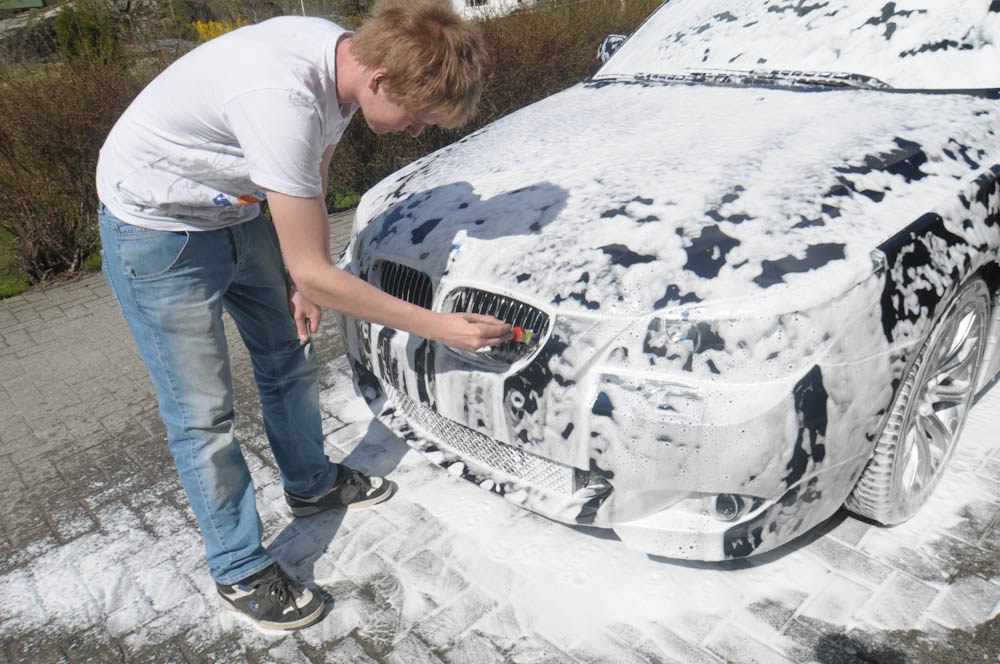

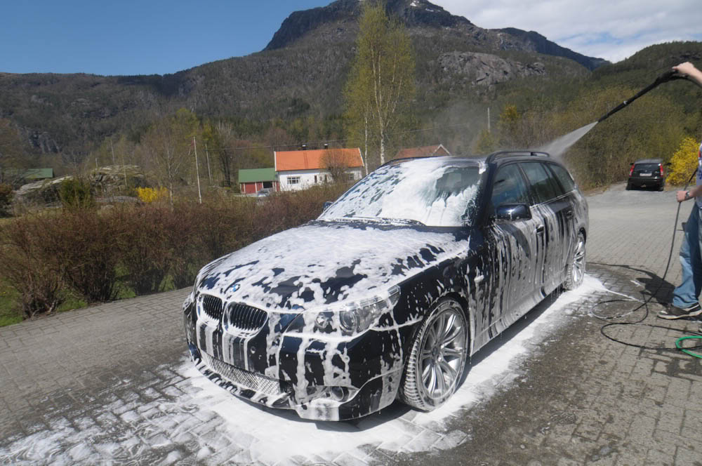

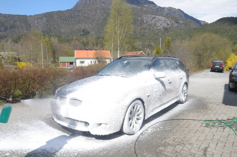

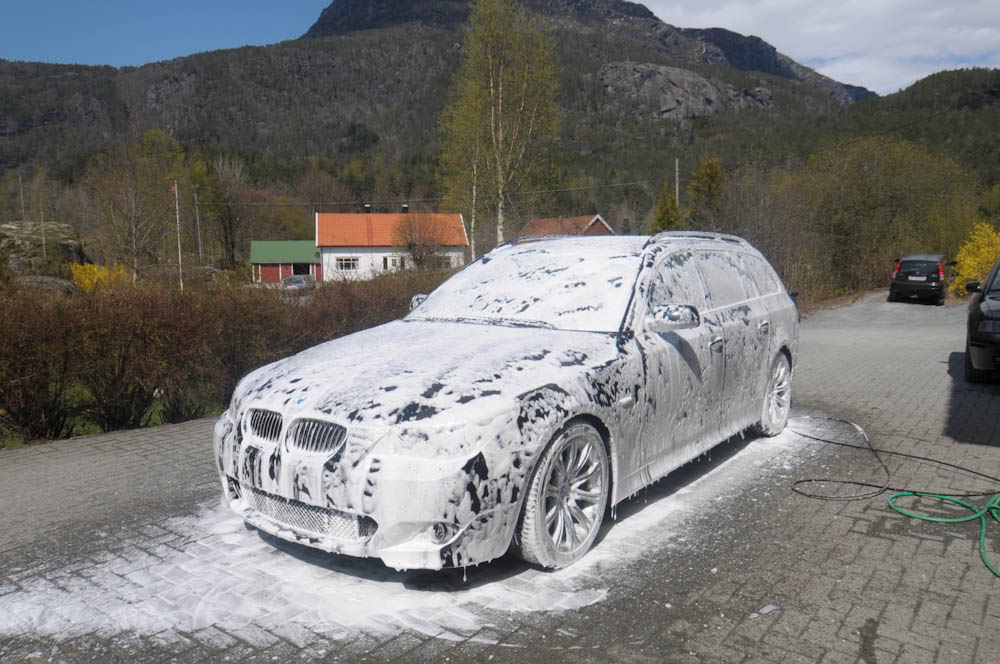

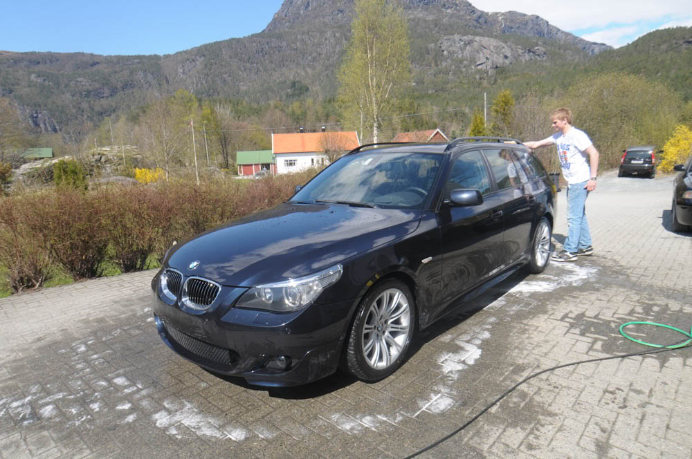

Så var det foamgun med meguiars apc og meguiars hyper wash.
Litt børsting med ein kost på dei vanskelige plassane.
Avspyling:

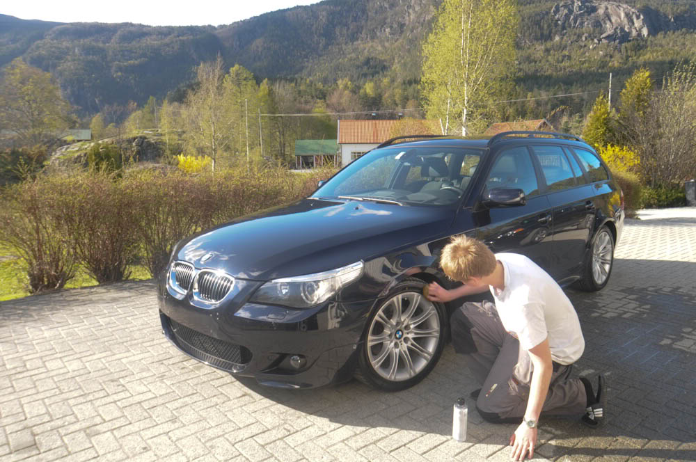

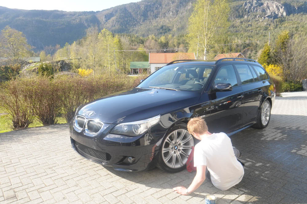

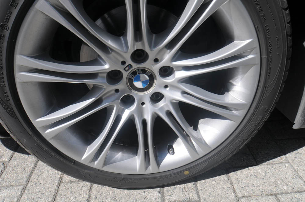

Felgane fekk bilberry 1:3 med børste, denne bilen er veldig godt vedlikeholdt av eigaren, så trengte ikkje sterkare lut.
Vasket så med insta finish maxi suds og meguiars vaskehanske.

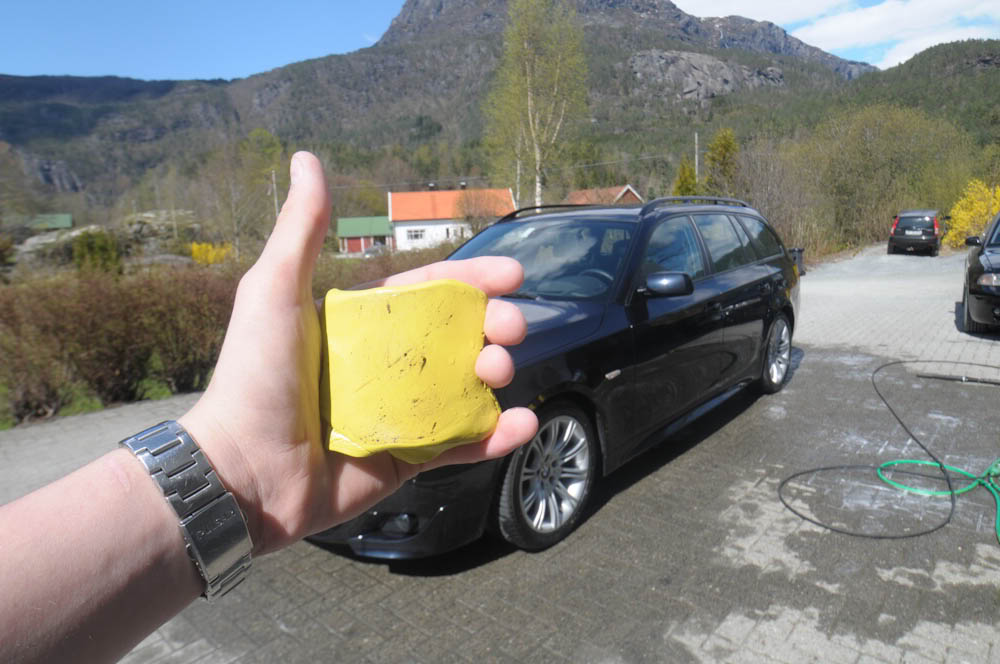

Claying med riccardo gul og meguiars last touch

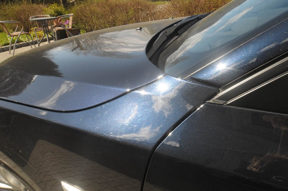

Sånn såg det ut etter heile bilen, ikkje mykje å ta , men litt var det jo;)

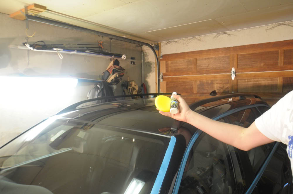

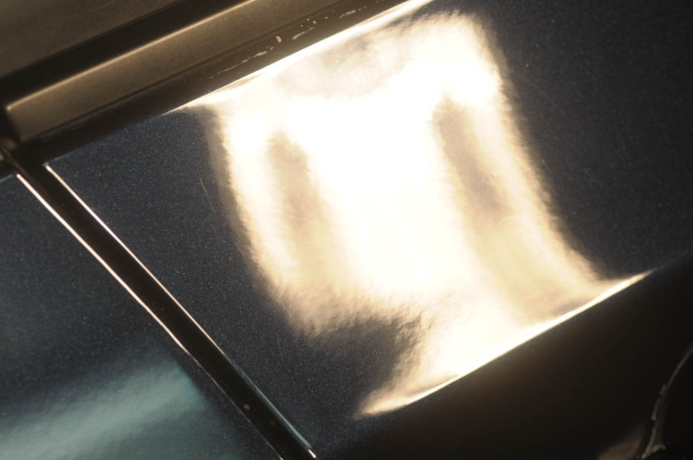

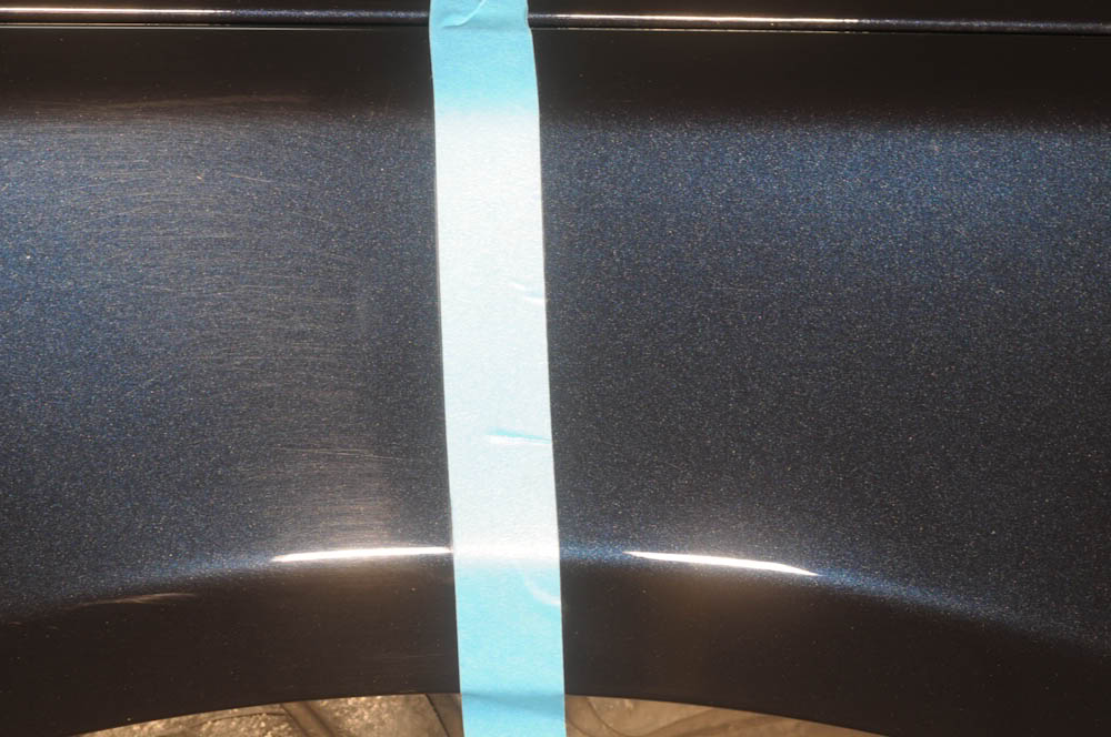

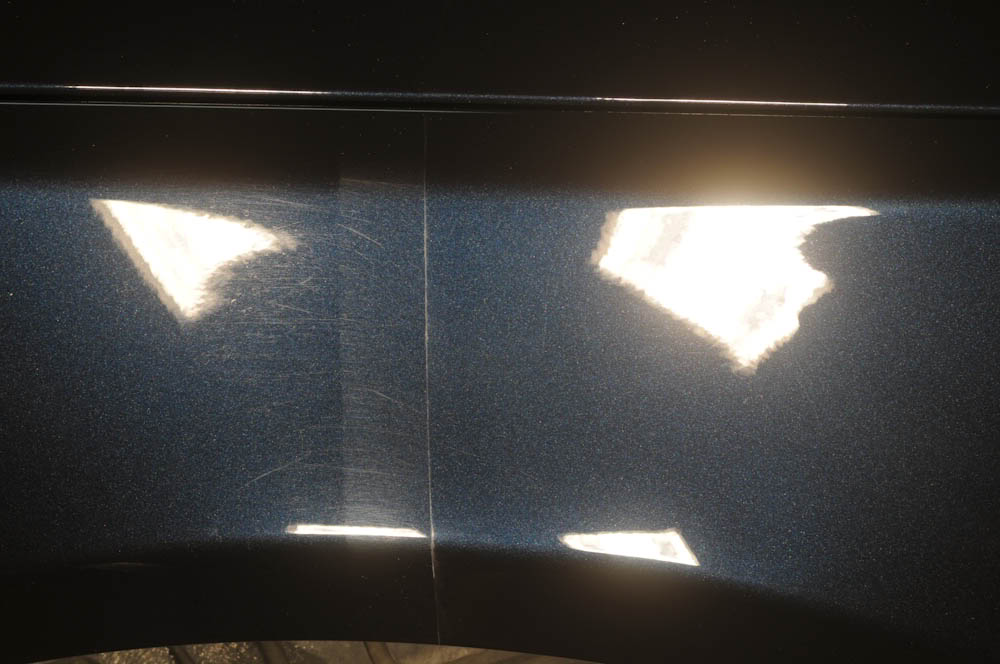

Litt polering med orange 3m på 3m bakplate og menzerna power finish:

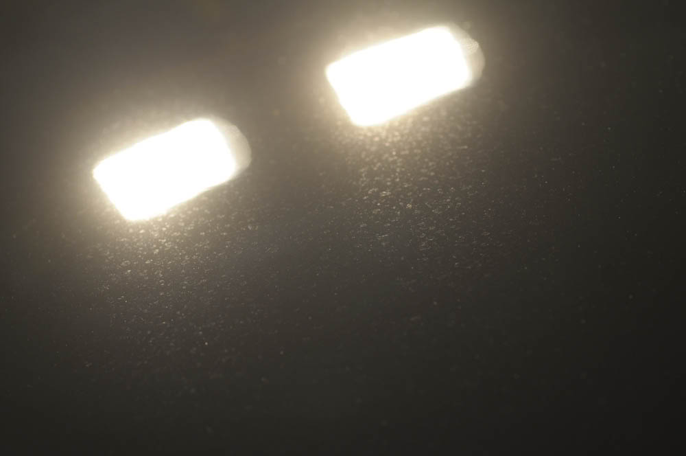

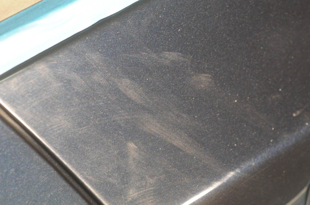

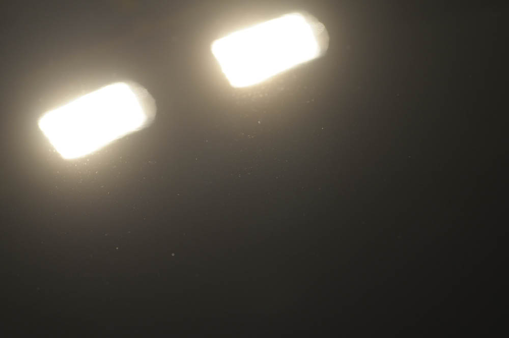

Litt hologrammer:
Men forsvant etter ein runde med power finish og blå 3m pad

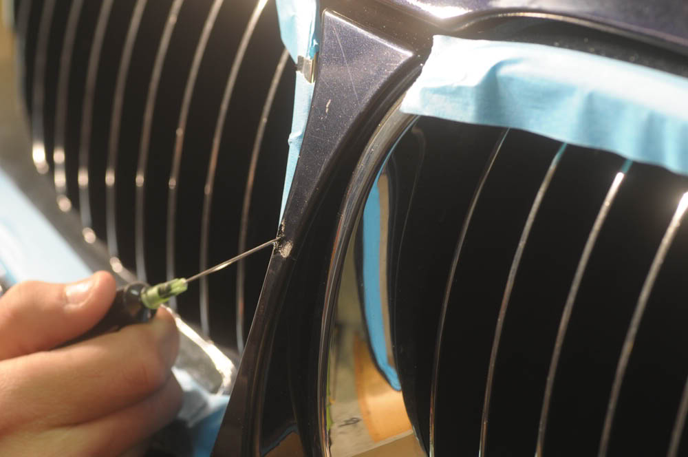

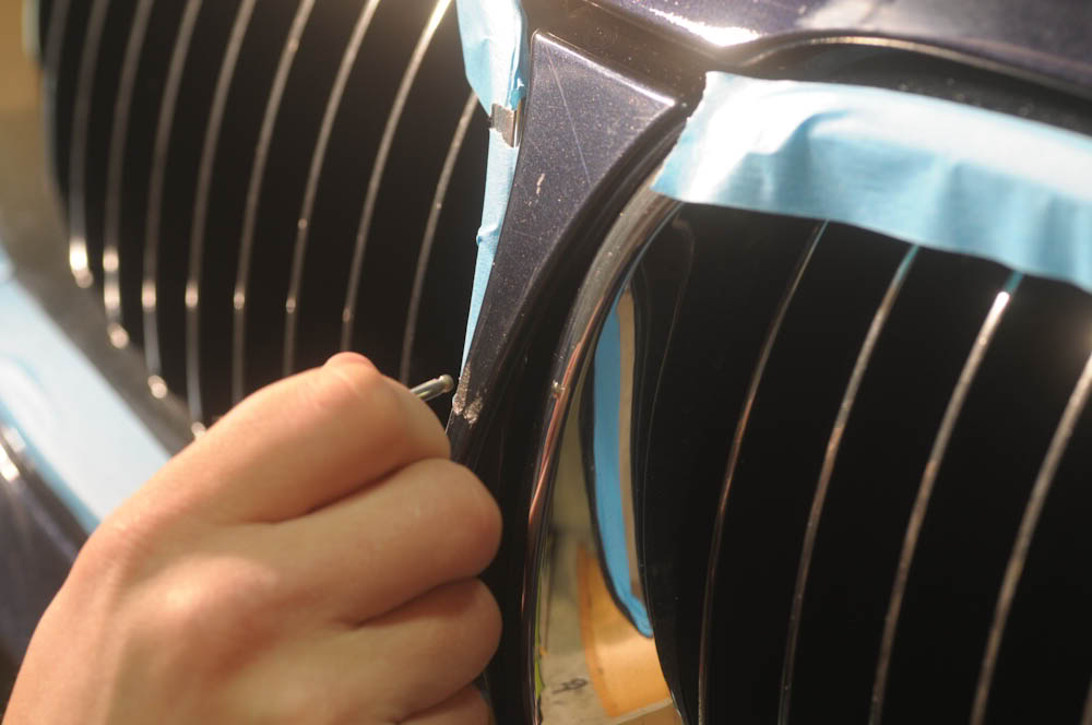

Garasjeporten hadde falt ned på her og lagt eit lite merke, prøvde det eg klarte på å fiksa det, eigaren la ved touch up lakk, lakken vart blanda 40 % klarlakk og 60 % farge, litt bilder:
Slipte ned med diamantstifter:
Sprøyte fra apoteket for å blanda det:
Dodo juice supernatural stick for å jevne det ut, dette repeterte eg fleire ganger:
Panseret var fullt av vannflekker som hadde tørket på lakken og etset seg ned, gjekk vekk med power finish.
Siden frontglasset allerede var forseglet la eg kun på nanolotus ruteforsegling og rens på glasstaket ;)
Før og etter bilde av passasjerdøren:
50/50 på bagasjerommet

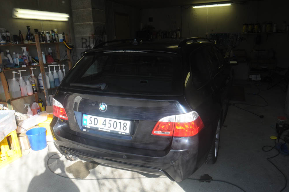

Kjørte den ut for wipedown og børsta litt i kantane
Og tørket med cobra guzzler
Vertua bond på heile bilen
Og voksvalget vart swissvax concorso;)
Kjørte bilen ut og påførte plastfornyer på plast og dekk:
Collinitem 915 på felgane

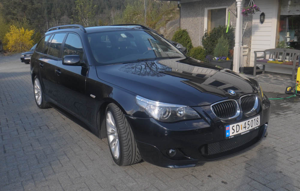

Ferdigbilder :D
Det var dett, var vanskelig å få den utrulige djupden og glansen det blei av SW concorso på bilder, men eigar var hvertfall fornøyd, og eg må sei eg blei overraska sjølv når eg såg bilen i ute med SW concorso, var rett og slett rått!
