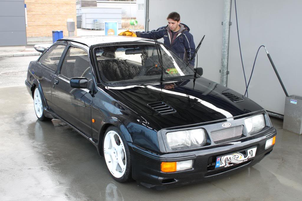

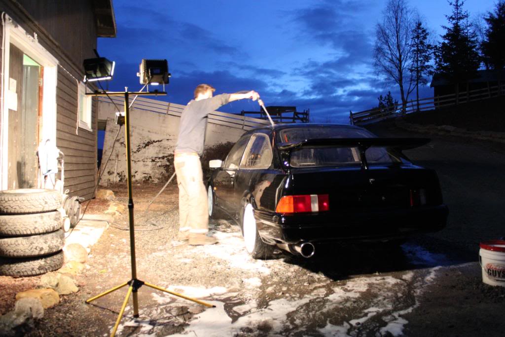

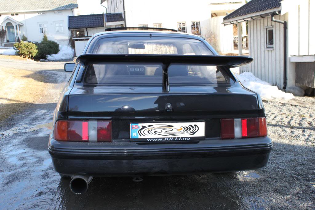

Bilen ved adkomst:

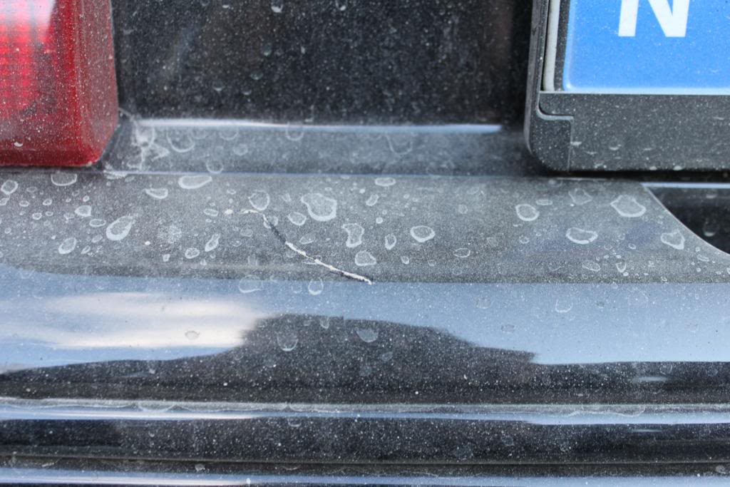

Litt støv etter vinterlagring.

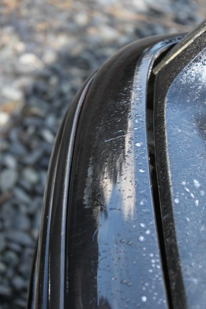

Her hadde også lakkereren gjort noe merkelig. Virker som han har våtslipt, men ikke polert det bort, eller noe…

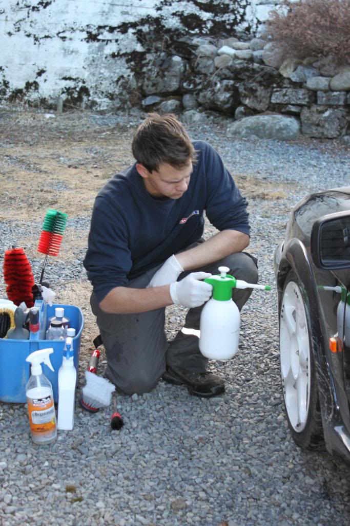

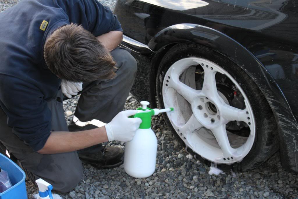

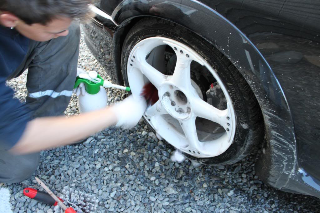

Så startet jeg med felgvasken. Eier hadde polert felgene med håndprodukter for ikke så veldig lenge siden, så det var for det meste bare den lille møkka som hadde kommet på fra han kjørte fra seg og til meg. Men jeg ville være sikker på at det ble rent, og kjørte dermed på med Bilberry 1:3 på en felg(det siste jeg hadde blandet ut i lavtrykkssprøyta mi), og resten av felgene fikk Smart Wheels 1:3, samt diverse koster. Dekksider fikk Surfex HD 1:3.
Alle skal få, bremsekalippere å ;)

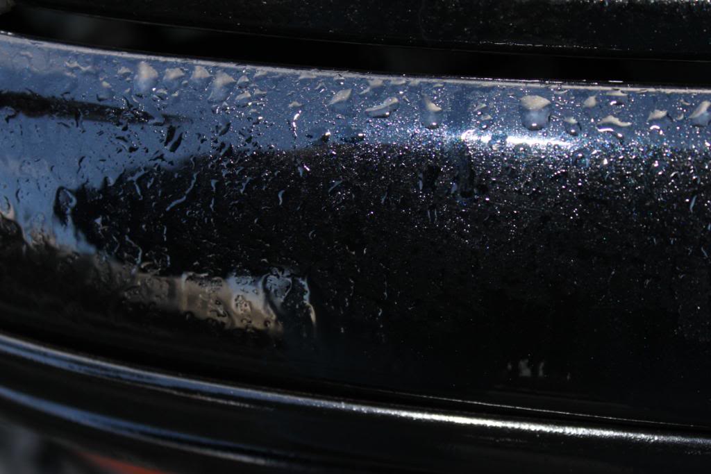

Prickbort virker:

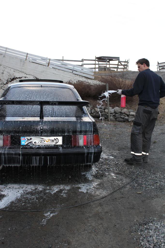

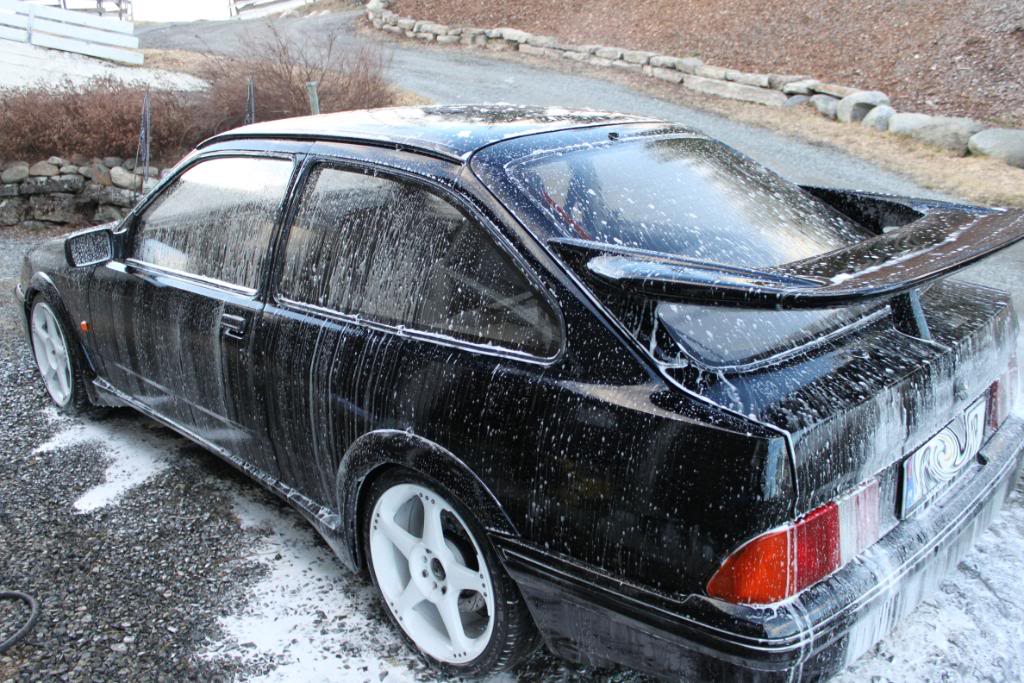

Så ble bilen foamet. Blandingen ga ikke så veldig mye skum, men jeg tror det kan ha noe med at skumkanonen har vært litt tett… Renset kanonen i løpet av helga, og det ble mye bedre skum etter det.
Så ble det laget en ny blanding til skumkanonen, denne gangen med bare Autofoam og vann.
Gikk så over alle lister, sprekker, emblemer og andre åpninger med SV detail brush.
Mer skum.

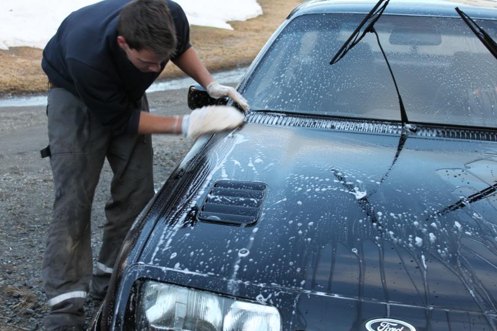

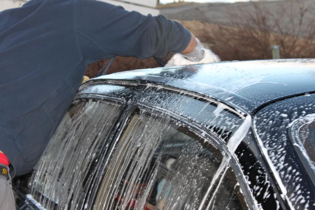

Så var det klart for håndvask. Her med Duragloss 901 i bøtta, sammen med Autobahn ullhanske. Synes denne hansken var ganske god, men den holdt ikke på så mye vann som Mothers, og den ga ikke fult så mye glid. Men den var allikevel ganske god å bruke.
Så spyle..

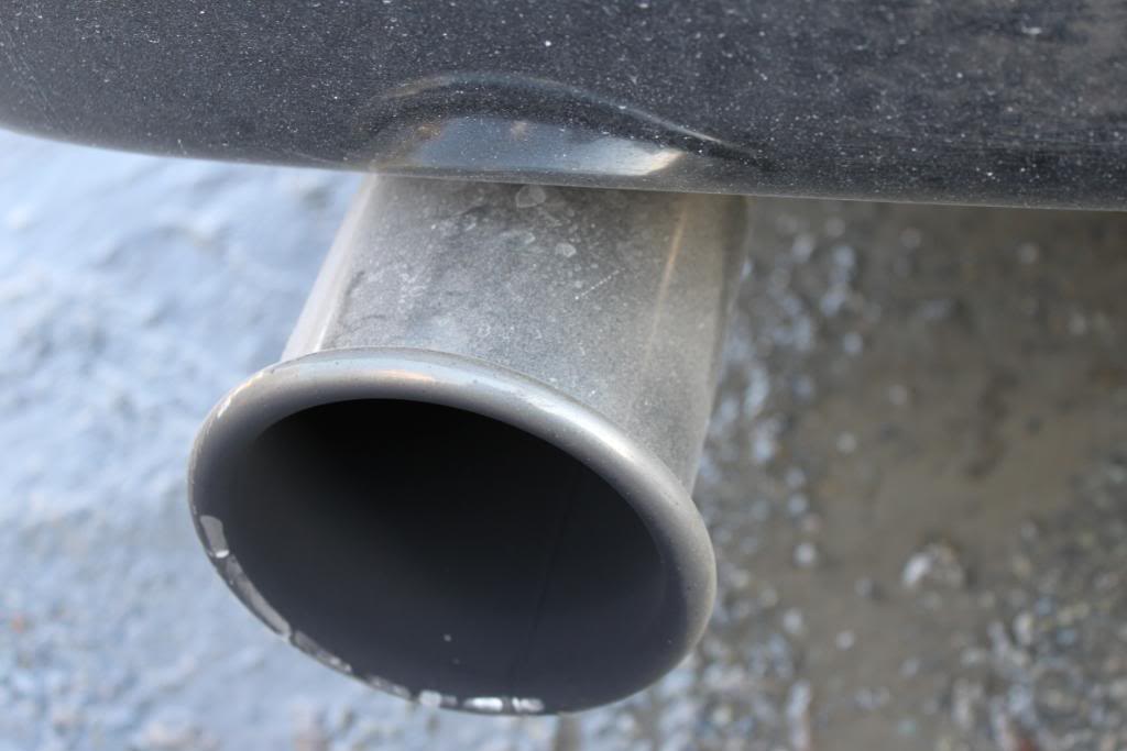

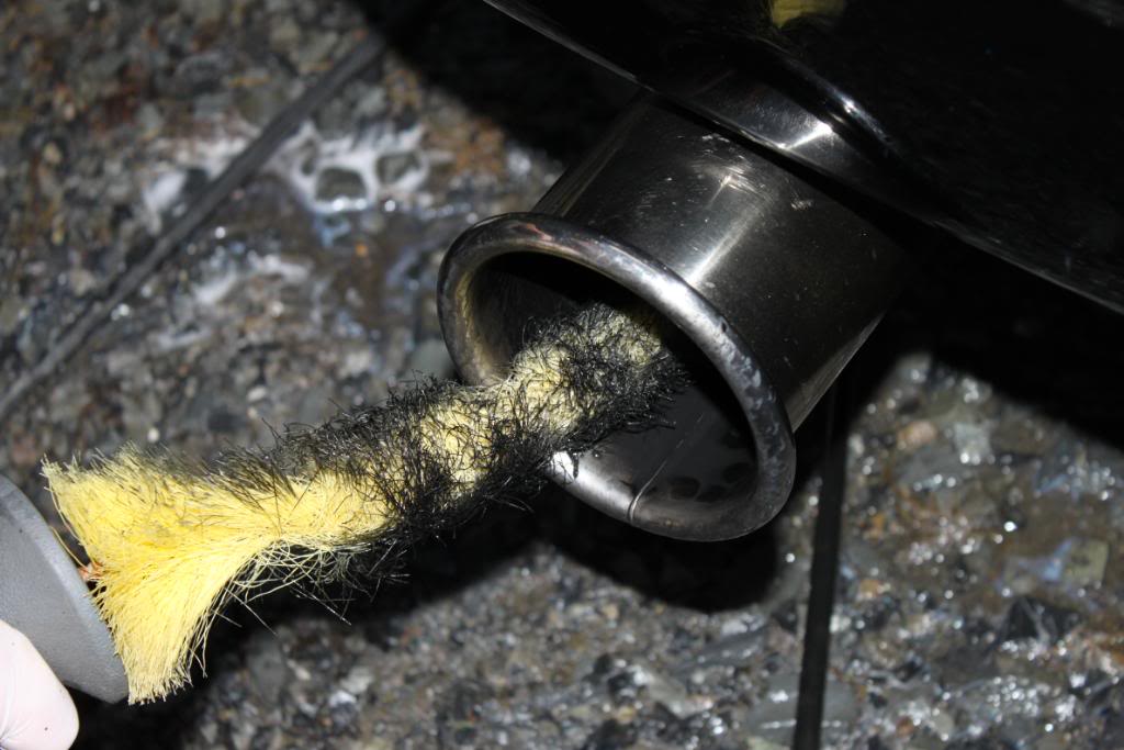

Jobbet så litt med eksosstussen med Ferrobet Rustvask og Tardis, sammen med SV Wheel Brush og Megs felgbørste som har sett sine bedre dager :P

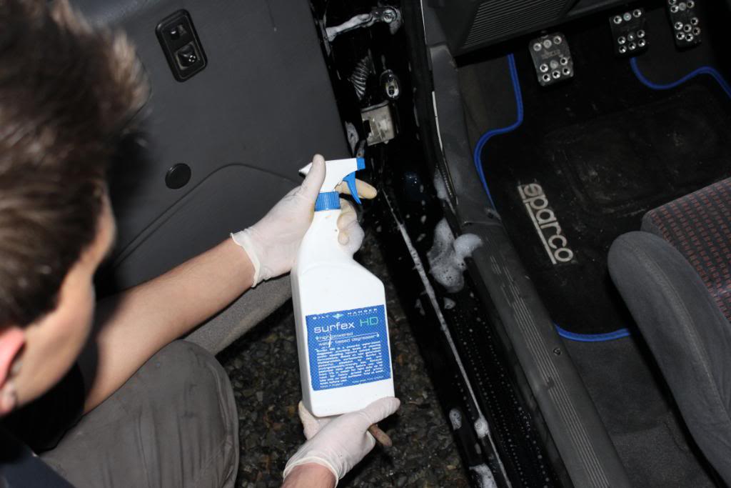

Så vasket jeg dørkarmer med Surfex HD 1:3 og såpevann med SV Detail Brush.

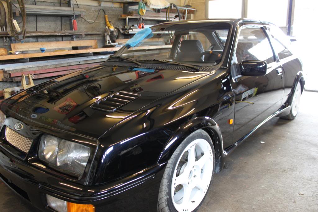

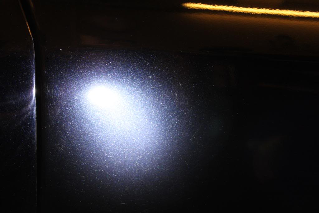

Bilen så i utgangspunktet ganske blank ut etter forrige behandling etter jeg fikk vasket den, men eier ville ha den ENDA blankere!

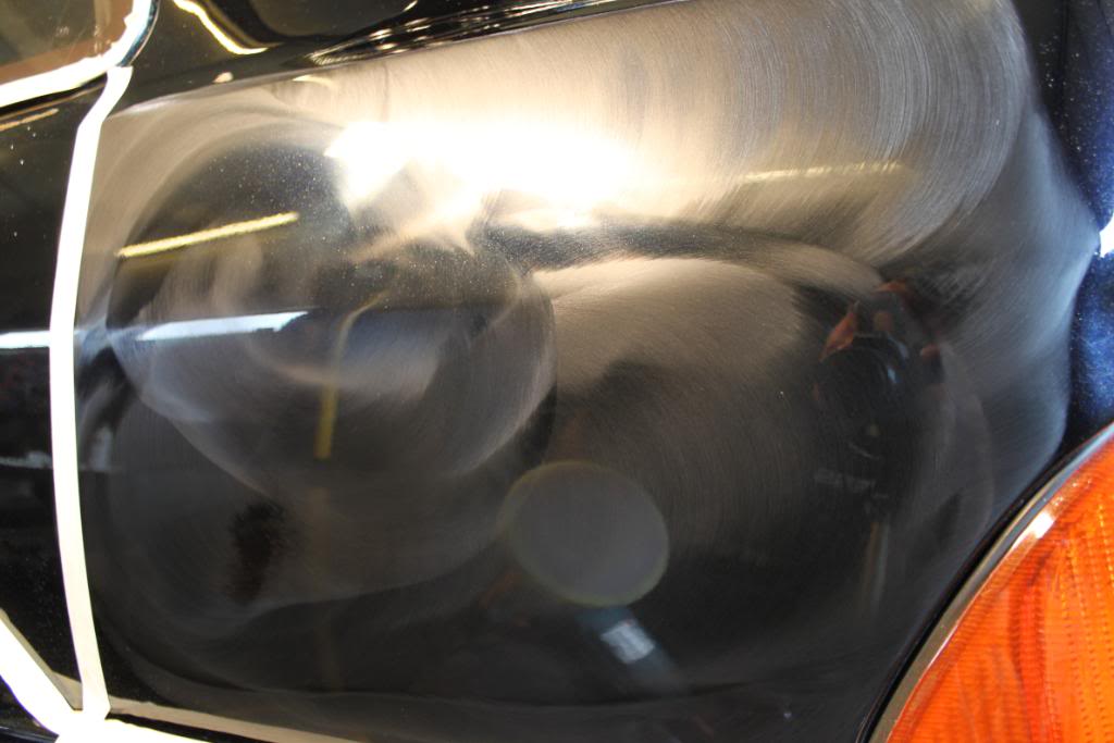

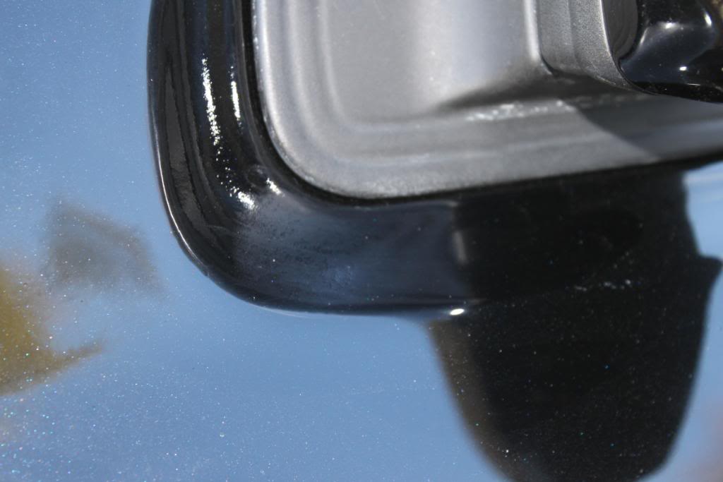

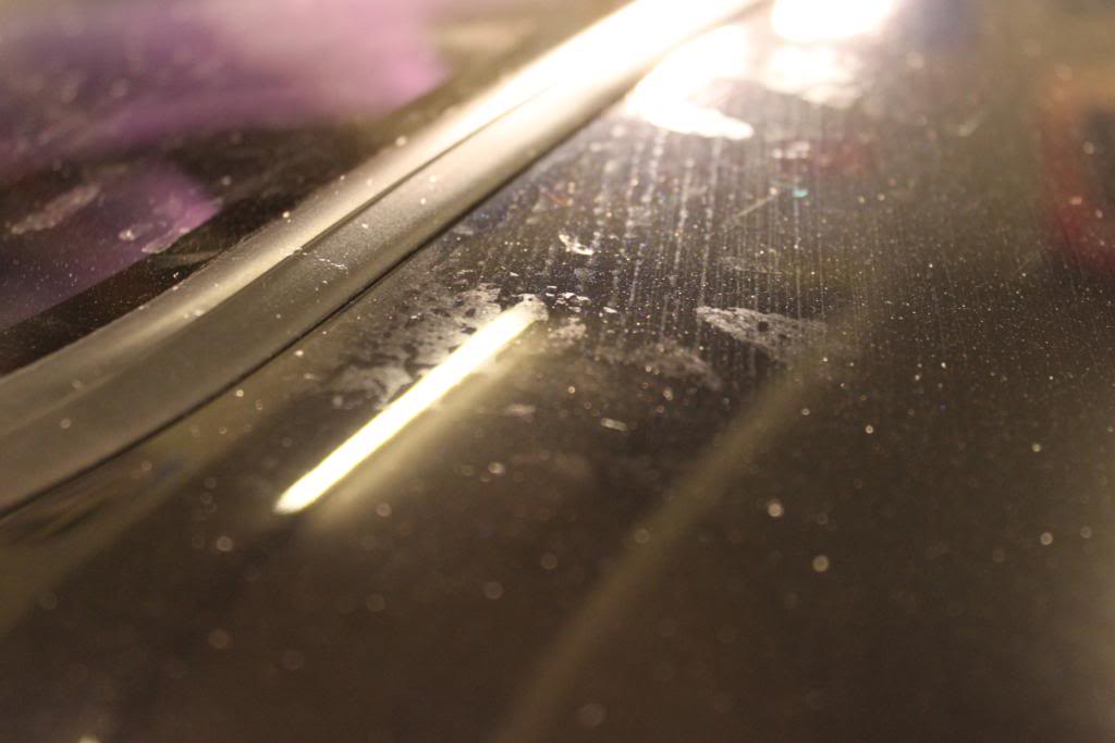

Så litt inspeksjon av lakk. Dette er noen av etsemerkene som hadde blitt av pressendinga.
50/50 bilde, FØR jeg startet å polere… Ikke godt å vite hva lakkerer har gjort med døra, men den er i alle fall mer matt enn resten av bilen.
Hadde vist også vært en katt på panseret…

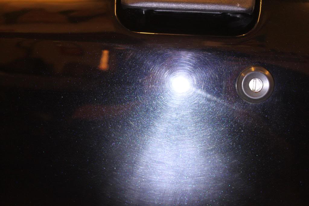

Startet så å teste litt forskjellige comboer, og kom frem til at Scholl S17+ på gul Megs polish pute ga ønsket korrigering. Startet da med å spre produktet på 600 rpm 1 pass, deretter to pass på ca 1200 rpm med medium press. Deretter 2 pass på 16-1700 rpm med hardt press, og deretter 1 pass med lite press og rett av uten å gå ned på turtall. Den la dog igjen noe som jeg ikke her helt sikker på om er hologrammer eller mikroriper/kjørespor. Dette så det ut som jeg klarte å fjerne med 3M Ultrafina med blå 3M pad. Kjørte UFSE nesten på samme måte, bare at jeg til slutt tok et pass på ca 1000 rpm med 0 press. Kjørte både 3 runder med IPA wipedown, samt en runde med GPAC for å sjekke at holo/kjørespor var borte, noe det så ut som…
Så å si alle vaskeriper og RDS ble i alle fall borte.
Eier var litt nervøs for om jeg klarte å fjerne etsemerkene i lakken…
No problem B)

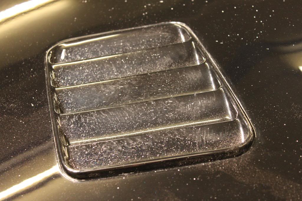

Over på spot pad på de mer knotete stedene(det er det nok av på denne bilen…)

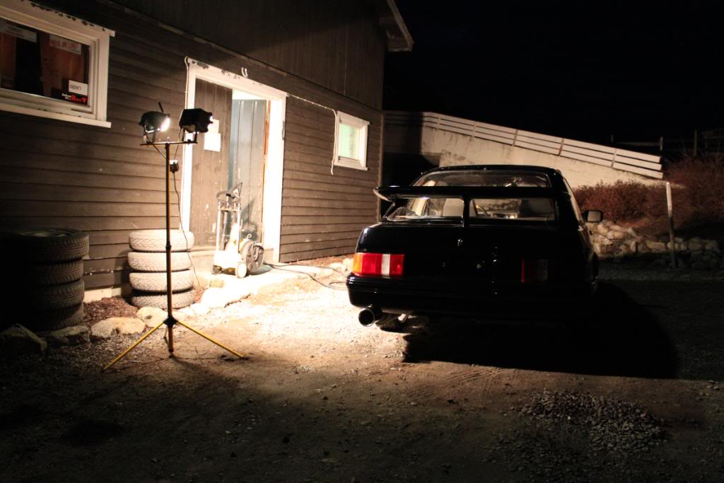

Som dere ser på bildene under, så ble det ganske sent på fredagen(lørdags morgen). Bilen skulle stilles ut på treff dagen etter, og treffet startet kl 10, så bilen måtte være ferdig før 9… Var veeeeldig sliten i både armer og hodet når klokka nærmet seg 4, og vurderte sterkt å kaste inn håndkle. Men jeg tenkte med meg selv at det var bare å stå på. Kan jo ikke svikte kundene. Så da var det bare å få ut bilen og starte å vaske polish rester kl halv 5 på lørdags morgenen. Rigget meg til med lyskaster og kamera på stativ og selvutløser.

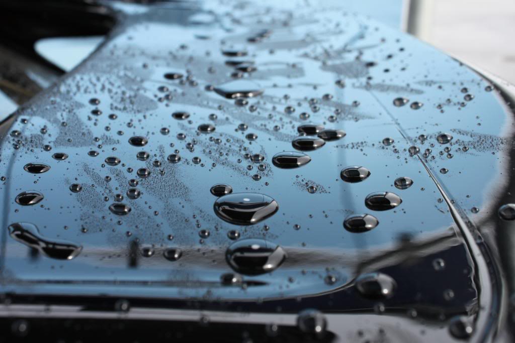

Til slutt frem med hageslangen for å ”flushe” over lakken så minst mulig vann ble liggende.
Tørk med SS Dehydrator Towel.

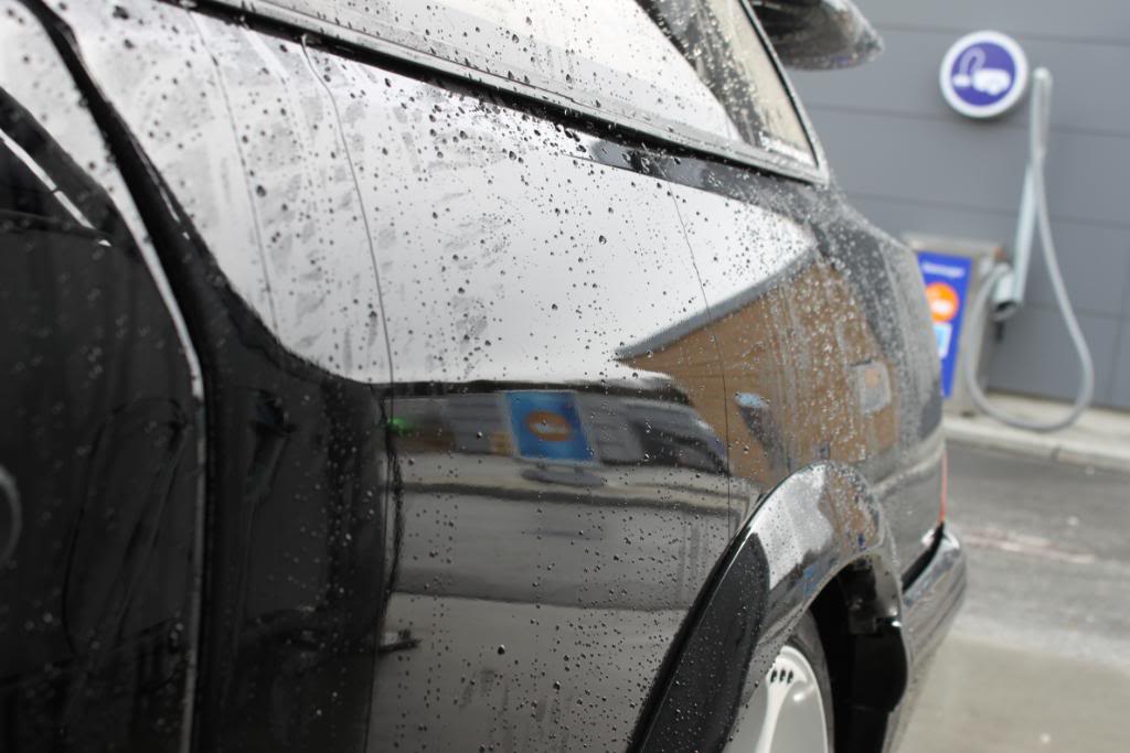

Bil etter vask. Det har som dere ser på bildene under blitt lyst i løpet av vaskeøkta, og klokka nærmet seg halv 6…
Nå var jeg så sliten at jeg orket nesten ikke å ta flere bilder, men jeg oppdaget jo selvfølgelig til min fortvilelse at det fortsatt ikke var strøkent for holo/kjørespor/microswirls… Fa%&¤% i he#¤%¤#&… Tydelig at ikke 3 runder med IPA og en runde med GPAC klarer å fjerne oljene fra UFSE… Det var jo bedre enn før UFSE, men ikke bra. Da var det bare å håpe at SV CFP klarte å fjerne det. Brukte den sammen med svart uber pad, og kjørte lett over på rundt 1200 rpm med jevnt trykk et par pass, og null trykk på siste pass. Tok wipe og sjekket. En god del bedre, men fortsatt ikke 100%. Tenkte med meg selv at dette kom jeg ikke til å klare å fjerne med roterende. Hadde uansett avtalt med eier at jeg skulle gå over den nylakkerte døra igjen litt senere da den hadde fått herda litt, så da fikk jeg heller få tak i DA maskin til den tid å gå over hele bilen med den da.
