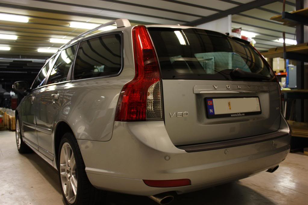

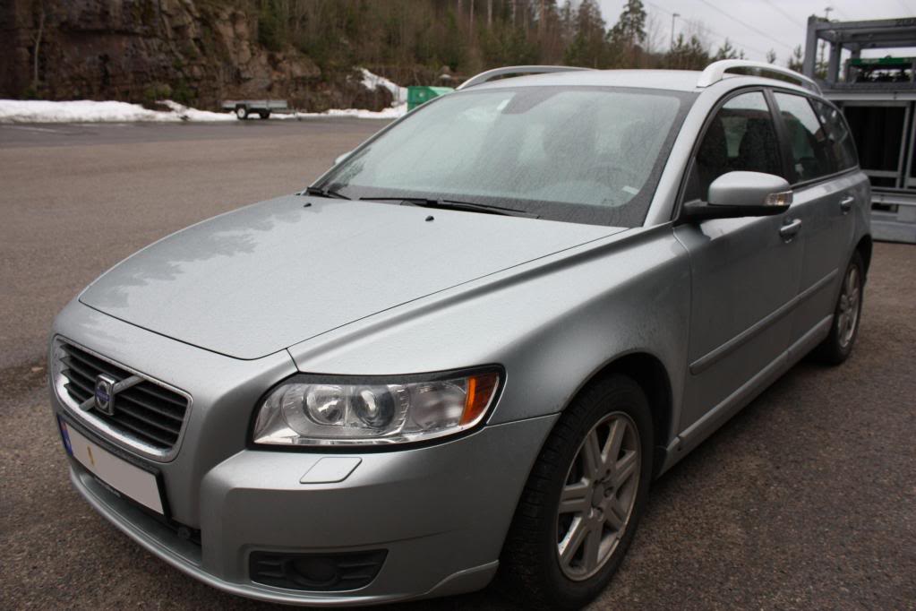

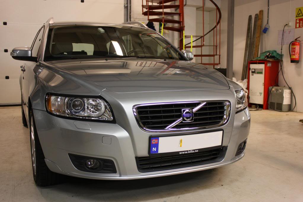

Slik så bilen ut ved levering:

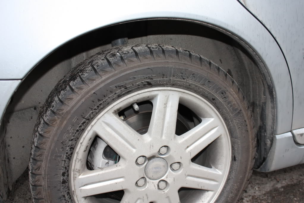

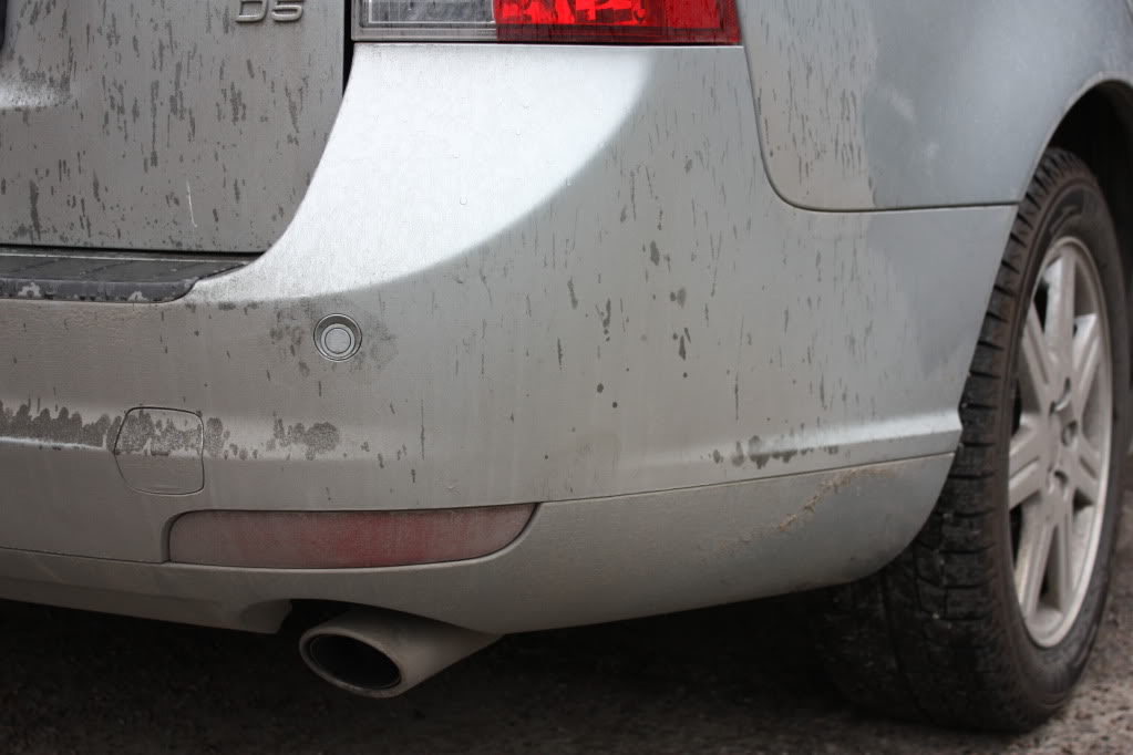

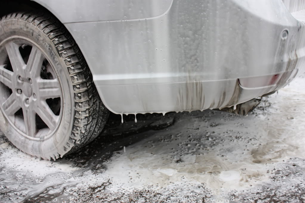

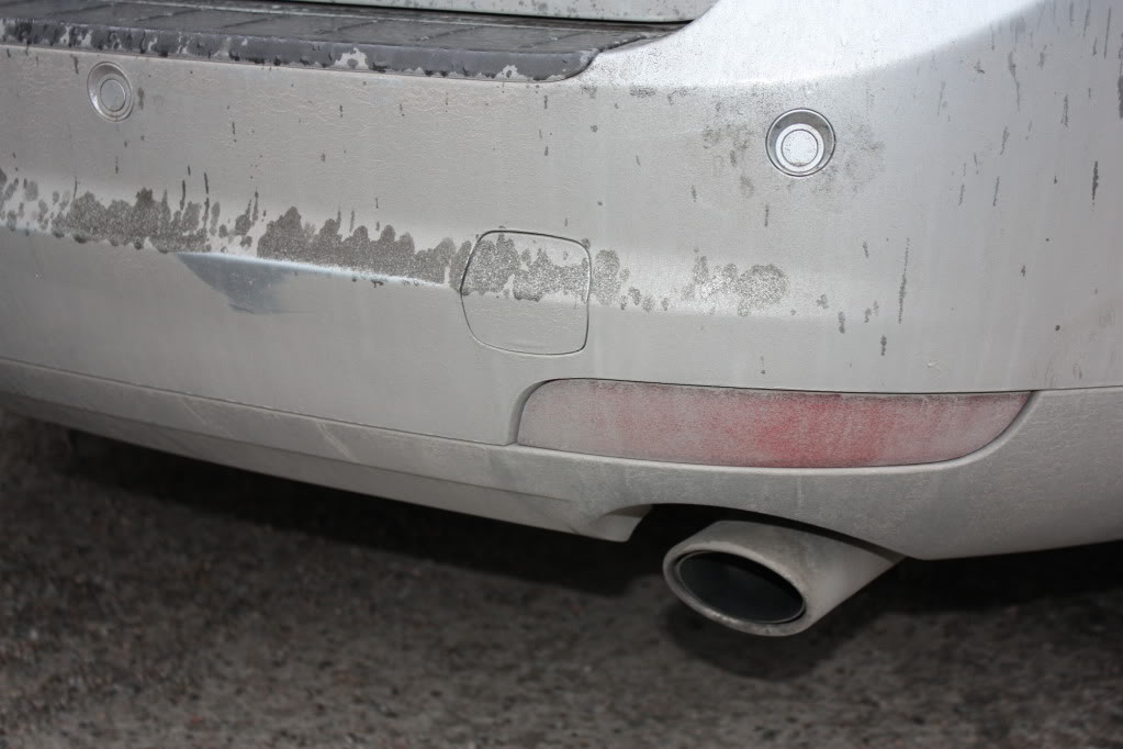

Bilen ble dynket i Microlen. Det var da det virkelig begynte å regne! Jeg hadde sett for meg at microlen skulle få has på det meste av astfalt og piggstøvnupper, men regnet skyllte effektivt avfettingen bort før den fikk gjort jobben sin.
Litt møkk som renner av:
Foamet:

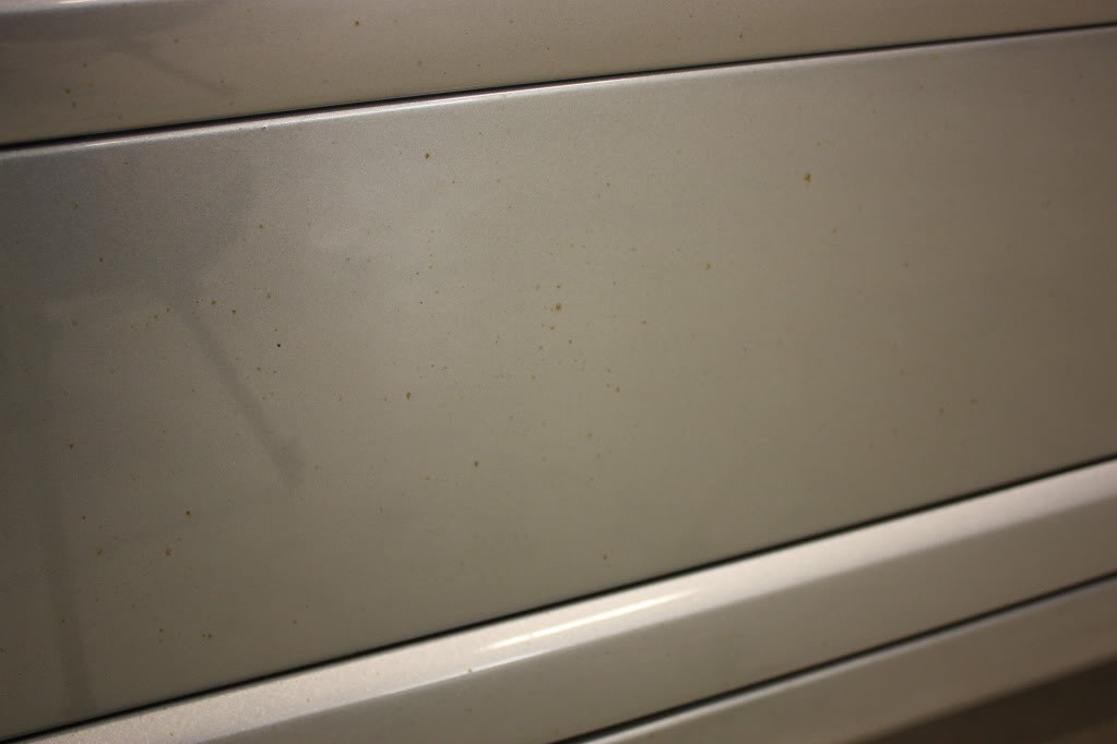

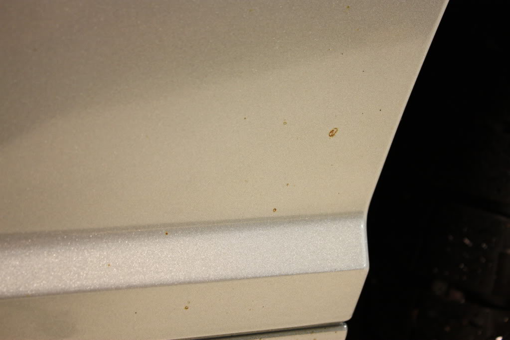

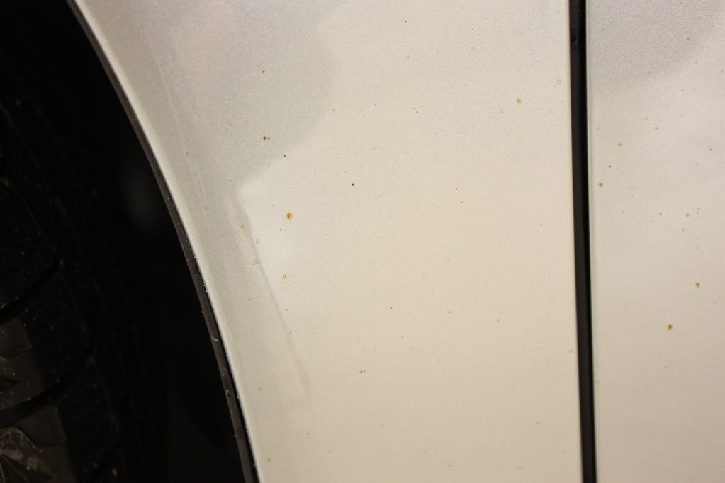

Etter vask kjørte jeg bilen inn for tørk og inspeksjon. Da skjønte jeg at dette kom til å ta tid å få rent med clay.
Jeg forsøkte først med Megs grå clay, men den viste seg å være i veikeste laget for alle disse prikkene. Gikk derfor over til Riccardo Gul, som tok noe mer. Clayjobben tok bortimot 4 timer, så håndledd og finge værket helt jævli. Regnet egentlig med at senebetennelse var på vei, men til min store overaskelse våknet jeg uten noen symptomer dagen etter :)

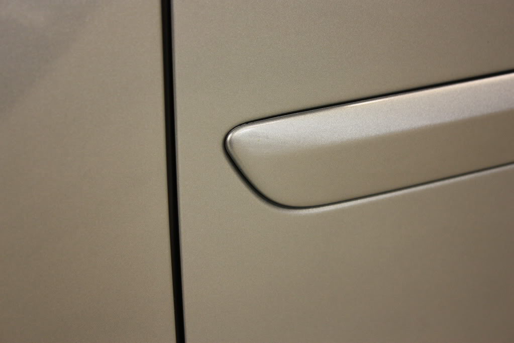

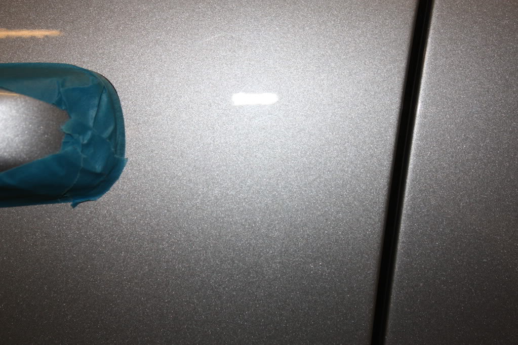

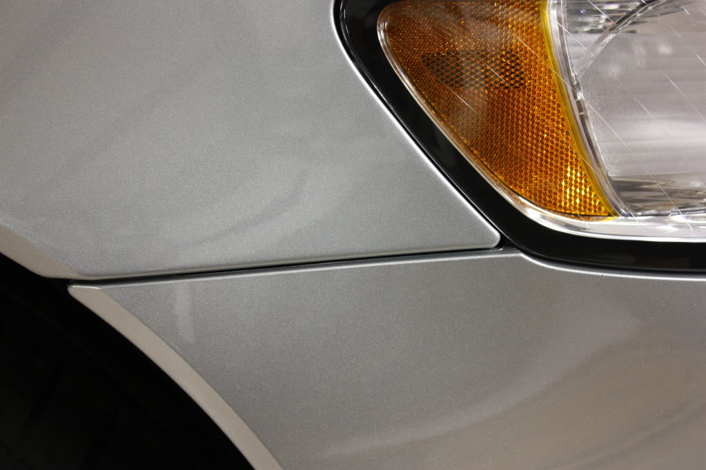

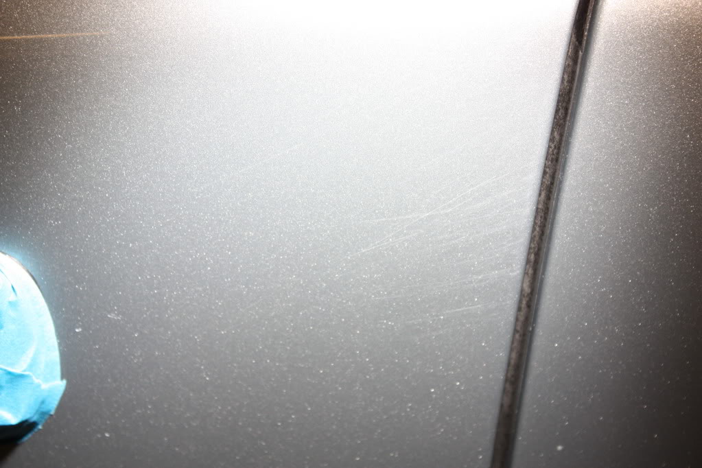

Så var det dags for polering. I motsettning til clayingen, ble dette en kosejobb. Så og si ingen vaskeriper (siden bilen nesten aldri blir vasket), men til gjengjeld en del RDS. RDS ble tatt med Scholl S17 på blå Scholl. Hele bilen ble så tatt med CF-Pro. CF'en økte glansen betraktelig og gjorde klar for voks.
Ikke akkurat RDS, men uansett litt riper.
Før Polering:
Etter polering:

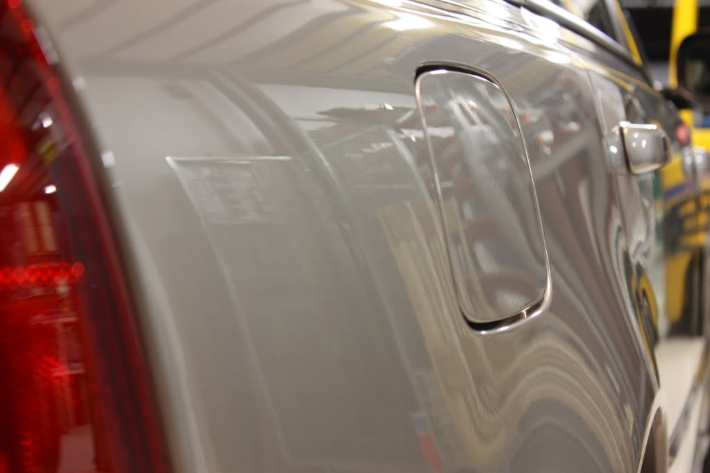

Klarte å huske å ta et bilde av høyre side før jeg polerte og rev av maskering:

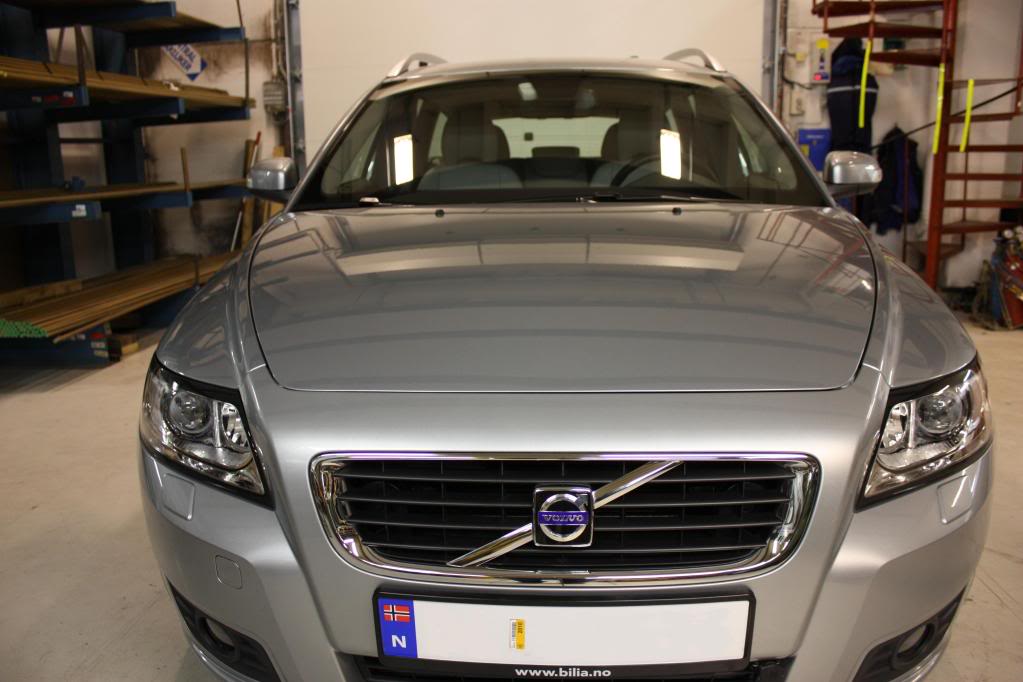

Så noen ferdigbilder etter voks:
