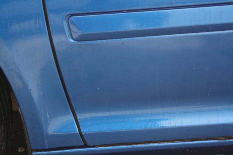

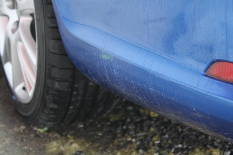

Bilen ble nylig importert fra Tyskland og 3 dager etter sto den på verkstedet klar for full inn og utvendig shine, noe som tok lenger tid enn vi begge hadde trodd. Jeg tør å påstå at denne ikke har fått NOE stell siden den var ny, annet enn maskinvask i ny og ne da det var dype og lange riper som gikk i bilens retning over hele bilen.
Da eieren hentet den var den seig og ruglete over alt så han har avfettet den flere ganger før han kom til meg, og det var ikke så mye tardis fjernet men det som satt igjen satt GODT!

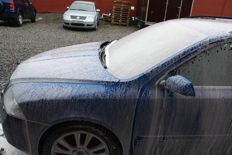

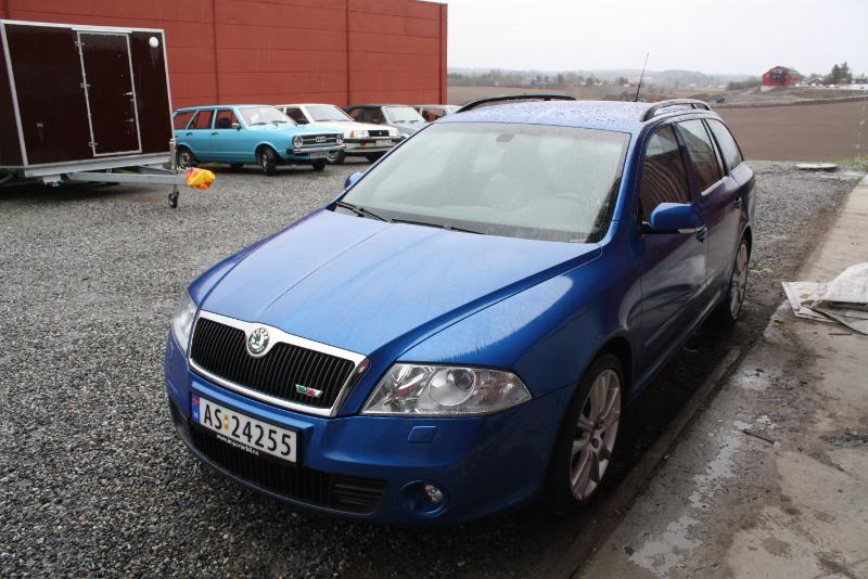

Det regnet da jeg begynte med vask så det ble ikke så altfor mange bilder av det men her er den sauset inn med tardis

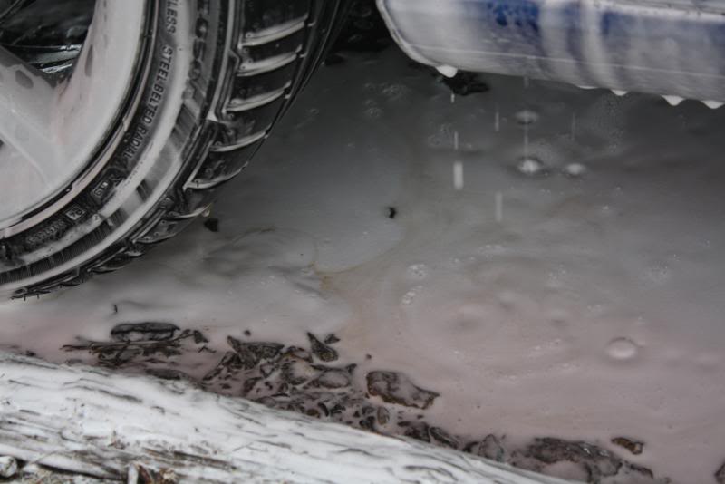

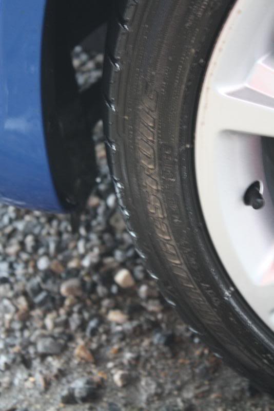

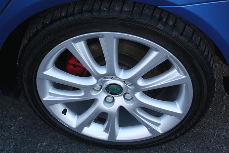

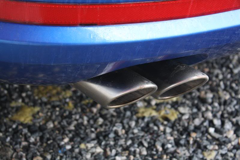

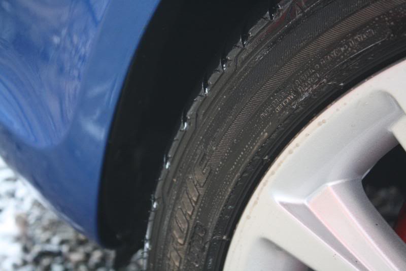

Så ble bilen høytrykkspylt, en ny runde med tardis, alt av emblemer lister kriker og kroker ble vasket med Bilthamber Surfex HD 1/3 og en detaljkost, felger fikk en omgang P21s power gel og så en runde bilberry med vikan koster på frem- og bakside. Dette har jeg ingen bilder av da det blåste opp til nærmest storm og jeg fikk litt hastverk med å bli ferdig! Eneste jeg tok bildene av var dekkene etter Surfex og en skrubbekost

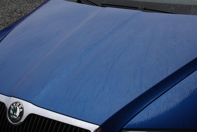

Så ble bilen kjørt inn og tørket med SS waflewave tørkehåndkle
Vannet hadde litt problemer med å komme seg vekk fra flatene, for å si det sånn
Så ble bilen clayet med Scholl aggressive clay i varmt vann og ONR claylube, og etter det ikke lugget da jeg dro claybaren over panelene var det fortsatt tydelige merket langs dørene etter asfalt, og for å fjerne det meste av det måtte jeg legge masse press og jobbe mye. Desverre ingen bilder av dette heller

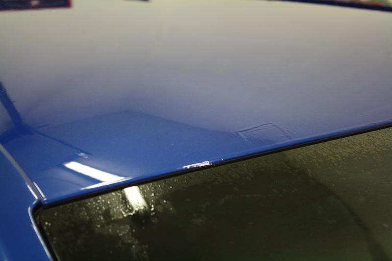

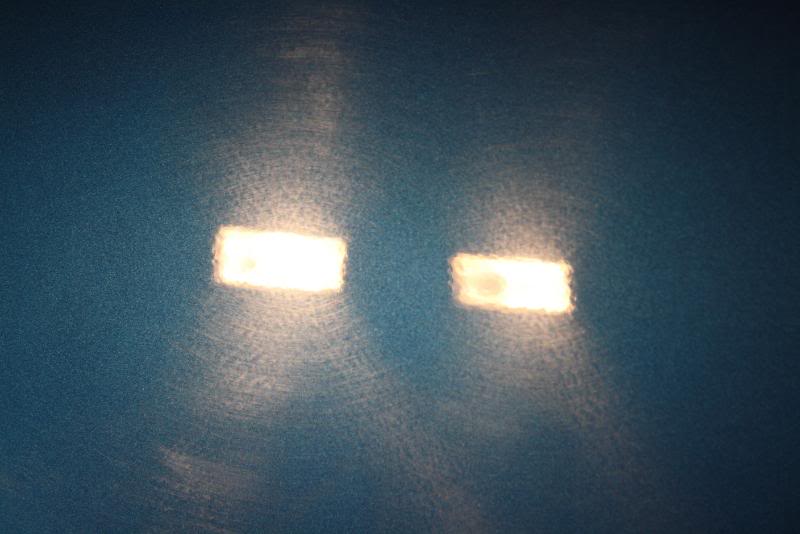

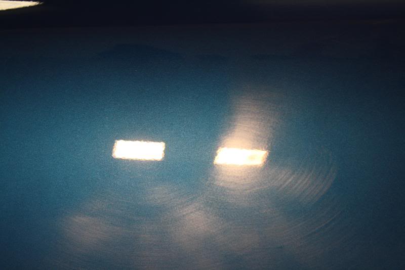

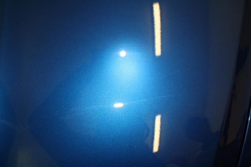

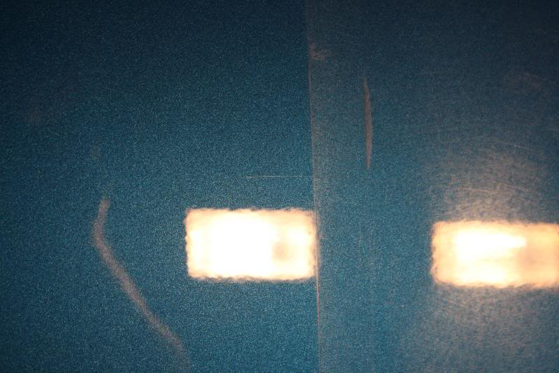

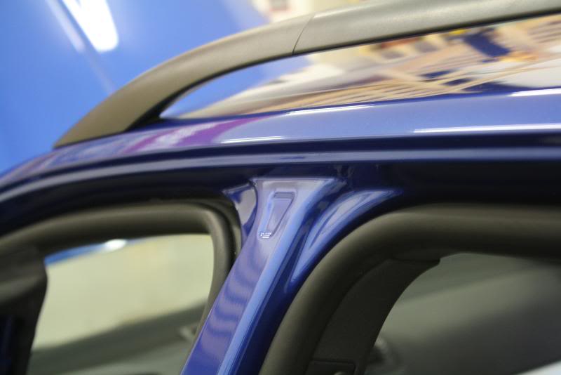

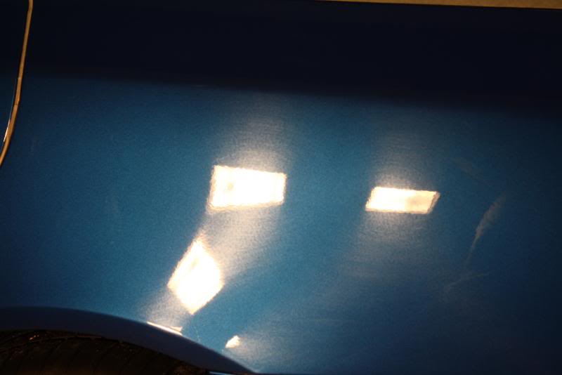

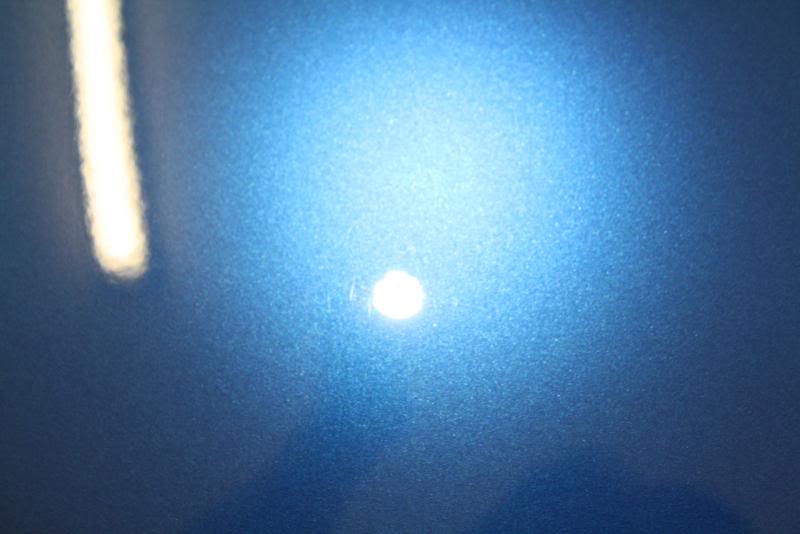

En inspeksjon på panseret (før jeg trykket på auto-fokus på kameraet)

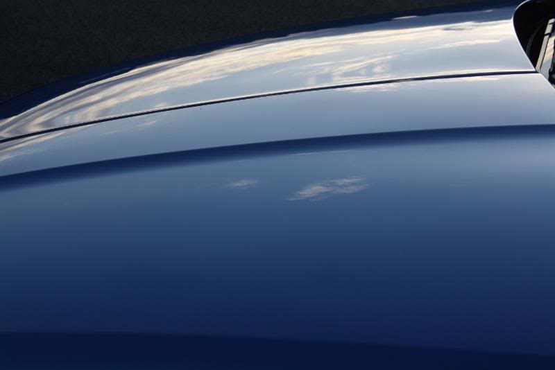

Etter en runde Scholl S30+ på grønn uber

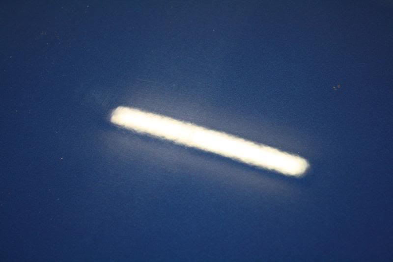

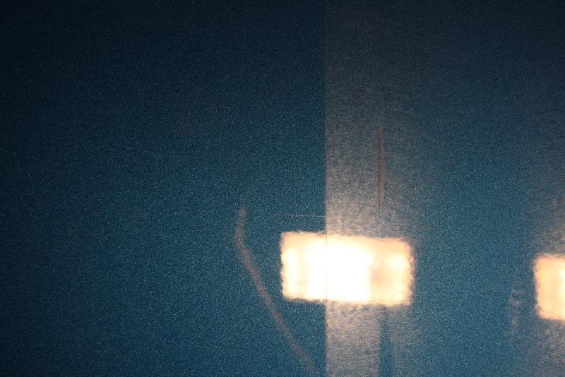

Tok alt av swirls og null holos igjen :D , men det var såppas mye RDS og avlange riper etter børstevask igjen at dette MÅTTE bli en 2-stegs korrigering og jeg begynte å føle tidspresset.

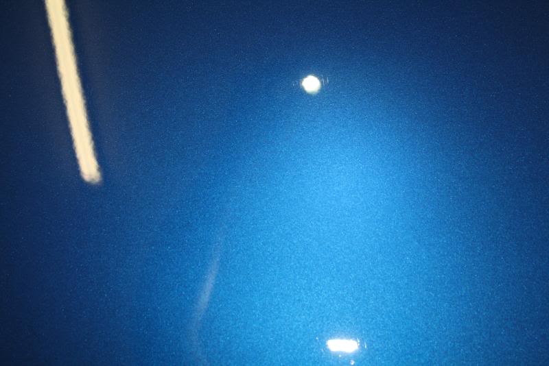

Så ble Scholl S03 Gold med blå scholl pad funnet frem og det viste seg at dette var veien å gå

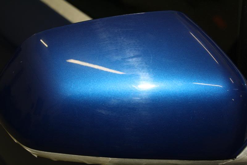

Før
Etter
Er imponert over hvor god cut og glid S03 Gold har, men det som imponerer mest er hvor BLANKT det blir! En helt annen verden enn S03+ den matter jo ned mye mer og cutter for dårlig.
Her litt 50/50 som viser en god del av de avlange ripene

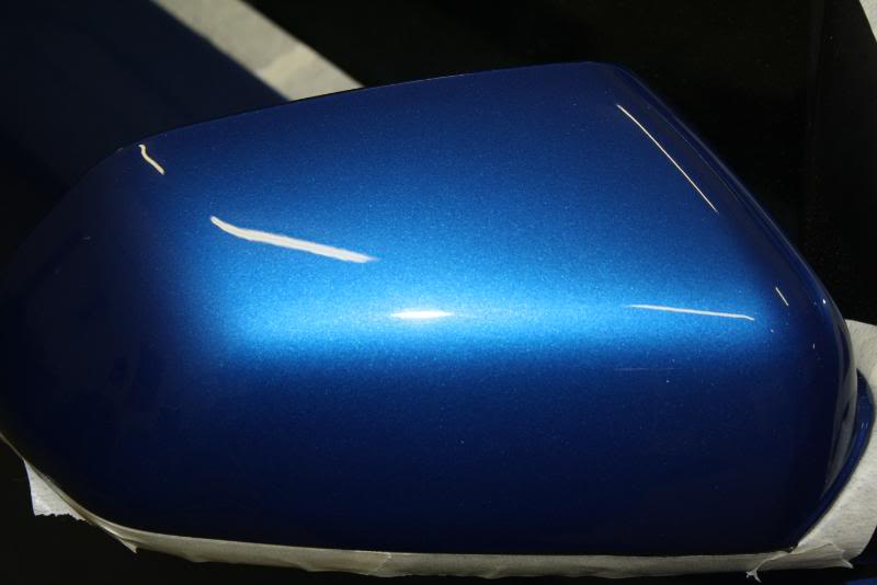

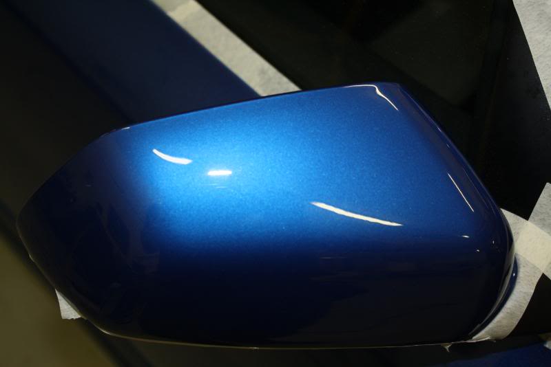

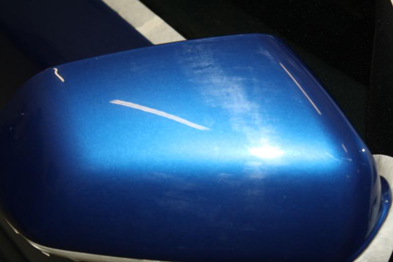

Litt før og etter på speilet

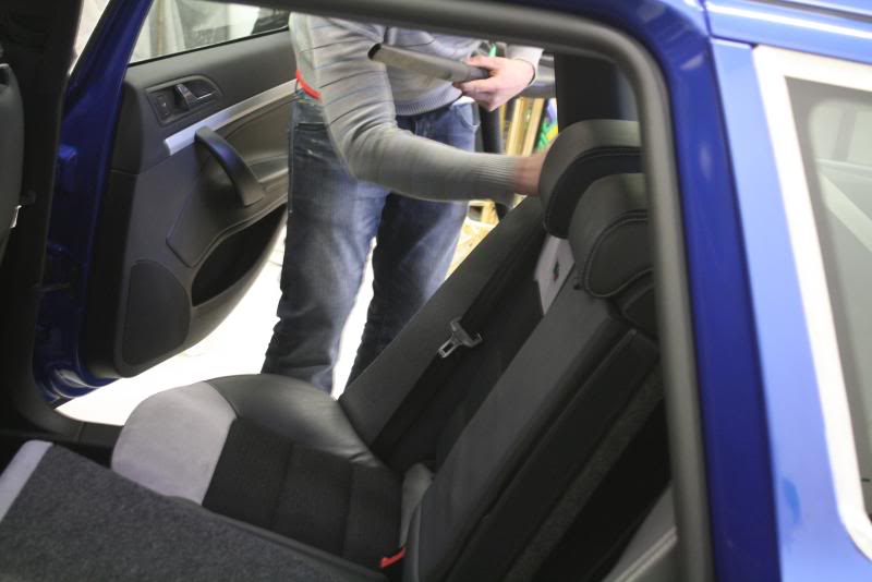

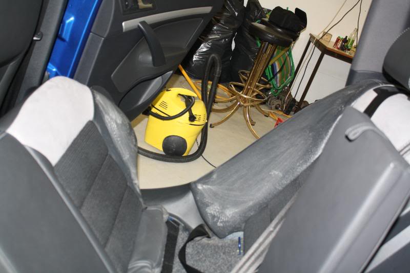

Så imens jeg jobbet utvendig begynte eieren på interiøret. Støvsugd med kaercher, og all plast ble vasket med CG GreanClean 1:16 og satt inn med Scholl Purple 9000 etterpå
Litt skinnpleie med CG skinnrens og Swissvax skinnbørste
Skal si han er nøye :thumbs:

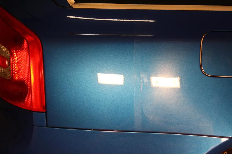

Nok å ta av
Litt 50/50
Her en dyp, lang ripe som ble helt borte

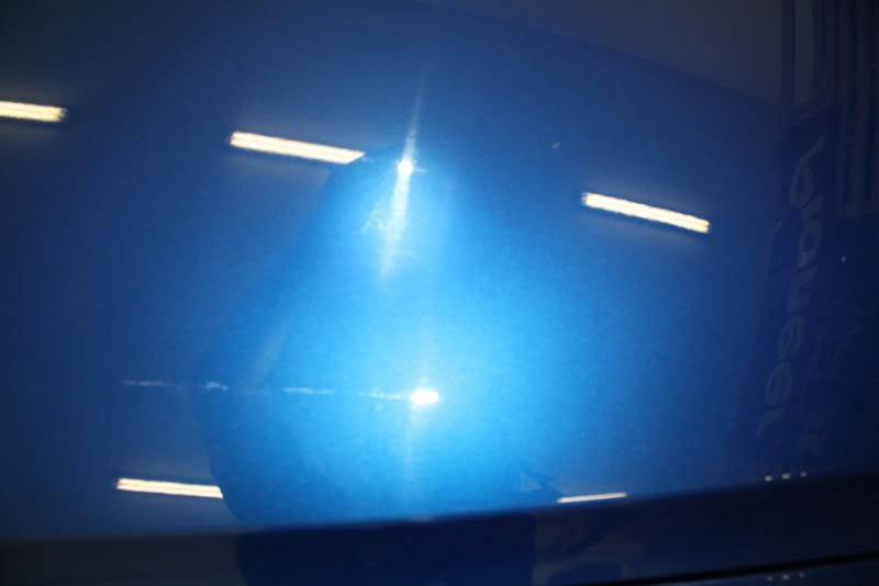

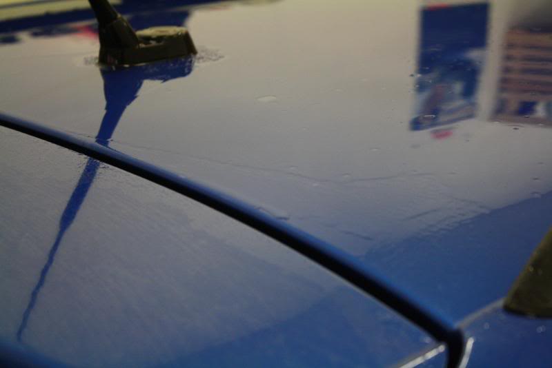

Dag 2 kom vi igang litt sent (min skyld) og for å rekke sola satt jeg opp tempoet og etter litt kontroller med diverse ledlys konstaterte jeg at alt av hologrammer var borte og kjørte Scholl S30+ på grønn über på hele bilen, uten å ta noen bilder selvsagt.

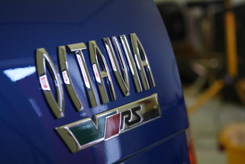

Unntatt ett, av bakluke og emblem etter oppfriskning

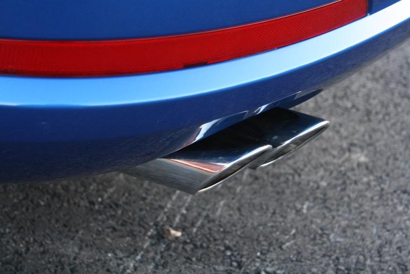

Mens jeg holdt på clayet eier felger og eksos, og etter litt innstrukser la han autobahn med fingrene og Swissvax Pneu på dekkene

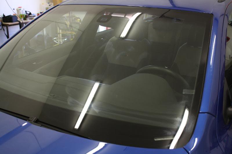

Eier renset frontruta og forseglet den med Nanolotus Pro

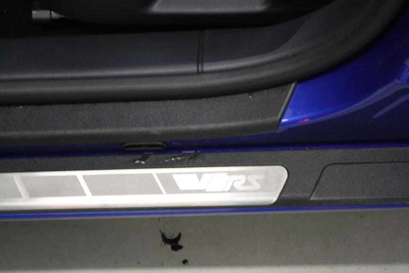

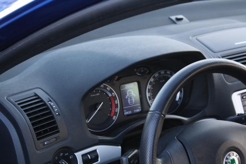

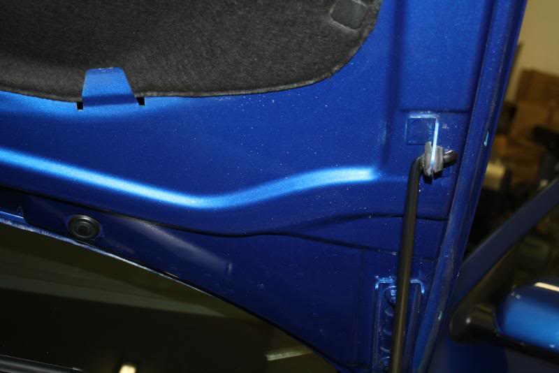

Dørkarmer med Scholl SW20

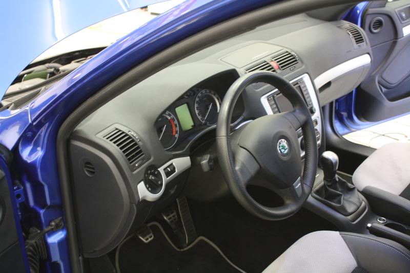

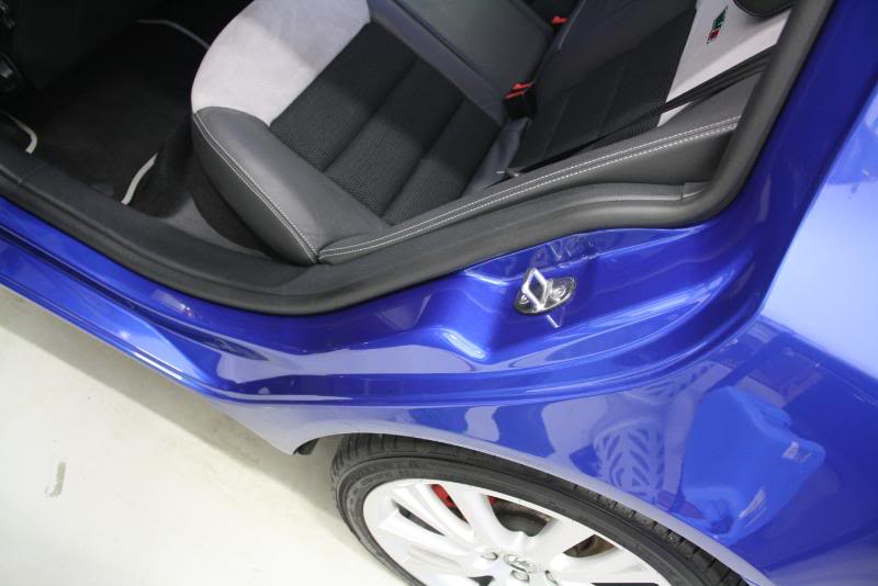

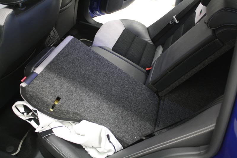

Ferdig shinet interiør

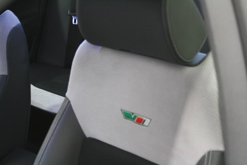

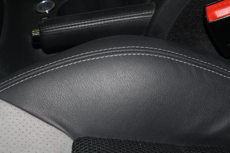

RS stoler med en herlig blanding av skinn, alcantara og perforert stoff (desverre har jeg ikke alcantara cleaner, så dette ble ikke behandlet)
Skinn smurt inn med Swissvax leather milk

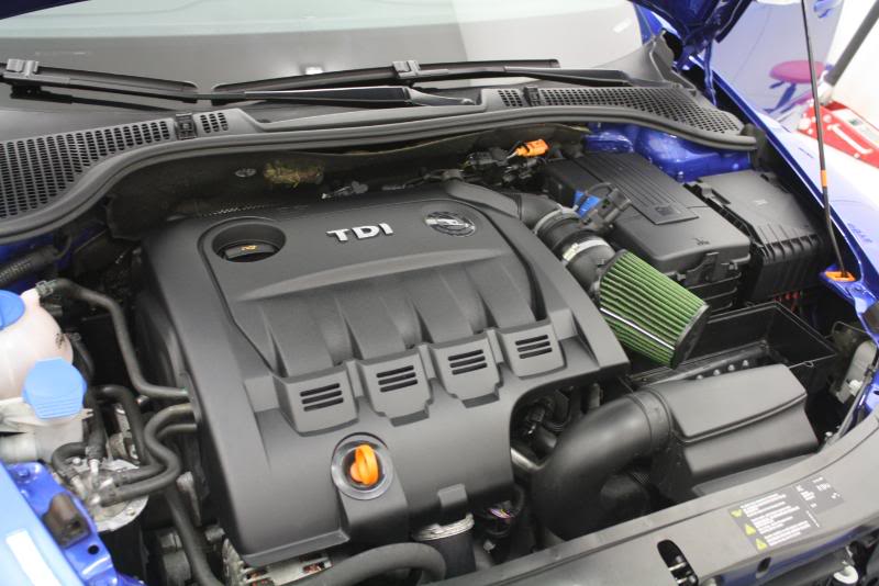

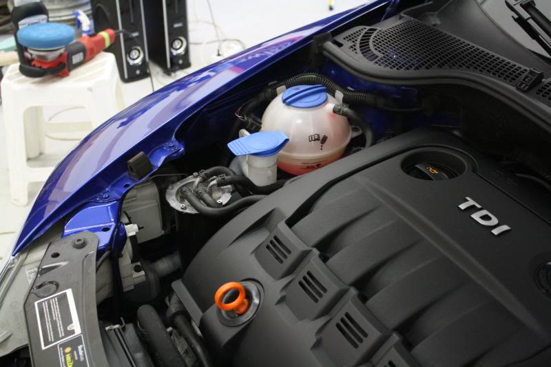

Eier vasket motorrom med GreanClean og mf, og han var veldig nøye her og

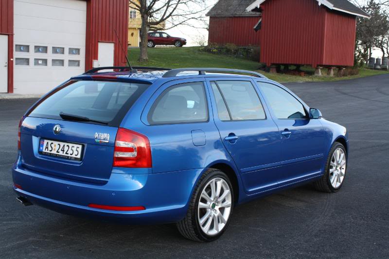

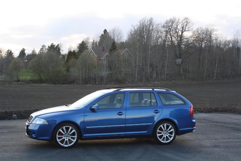

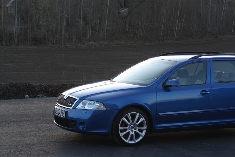

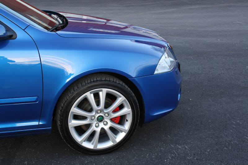

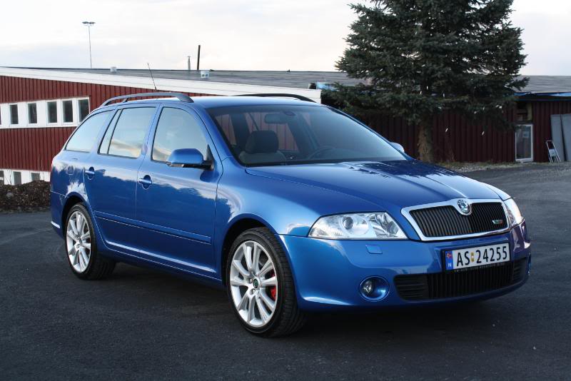

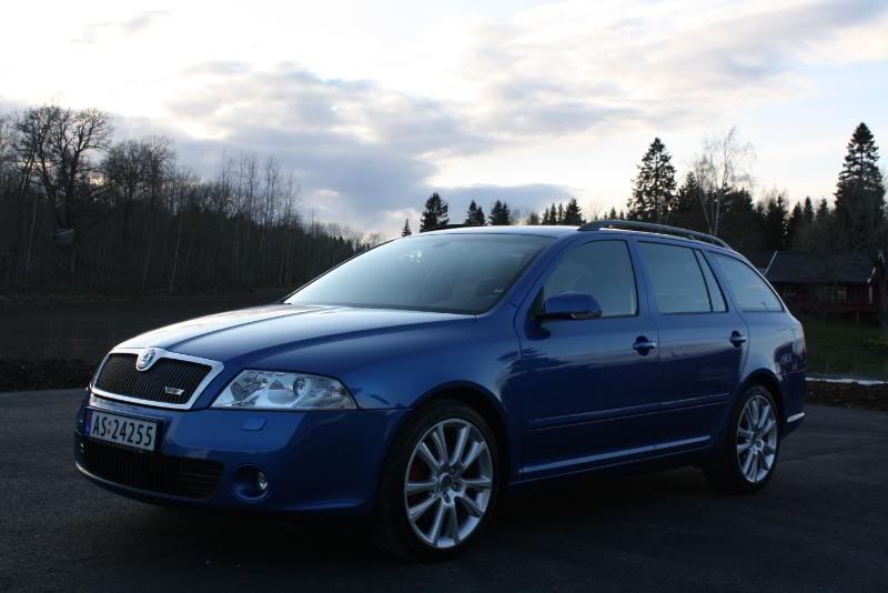

Og endelig ferdig bilder B)
Eier som tar speilbilder

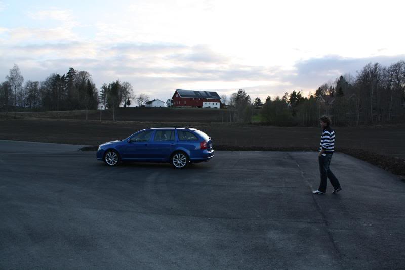

Sola bestemte seg for å gjemme seg under en stor sky, så det ble ingen sollys bilder desverre, men her er et tappert forsøk ute med ledlys og blits
Et stykk fornøyd eier
