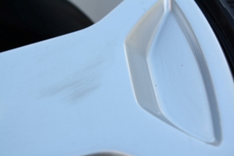

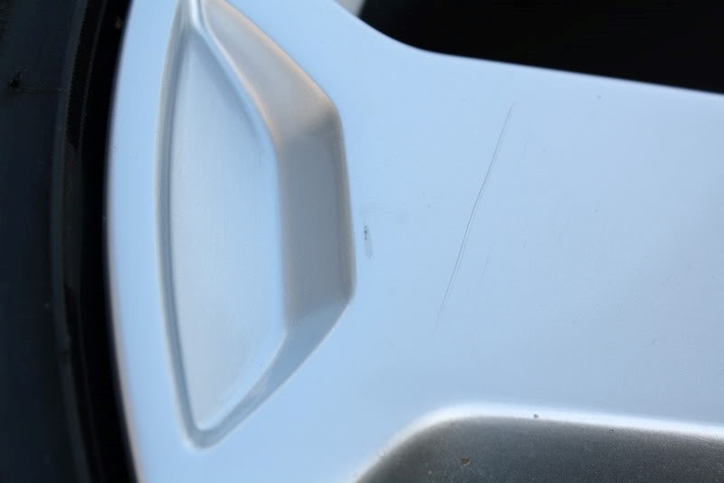

Det er snart klart for dekkomlegg, og jeg har så smått begynt med klargjøring av felgene. Før jeg kjører på med Pneu og Autobahn er det noen riper som jeg gjerne skulle blitt kvitt, disse er litt varierende i dybde, men hovedsaklig ikke dype... Kan disse maskinkorrigeres som vanlig lakk? Er isåfall denne lakken hard eller myk? Jeg har til rådighet Menzerna-serien og Sonus puter.. Blir det å starte med mildeste combo som på vanlig lakk?

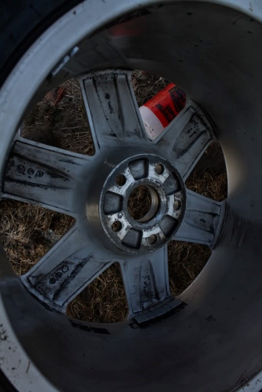

Av bildene ser dere også at felgene er ekstremt grisete innvendig, bildene er etter vask og skrubb med Blåtind avfetting og Megs APC (ganske mildt utblandet) og sånn kjøkkensvamp som er grov på ene siden. Noe ser ut som tjære, og noe ser ut som merker etter noe kjemikaliegreier, + limrester. Noen som har tips til noe som river skikkelig? Beklager tildels dårlige bilder :)

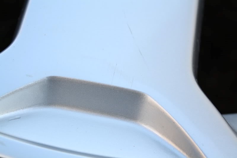

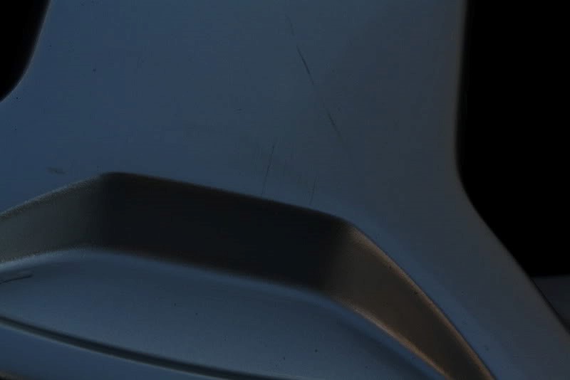

Se forøvrig resultat av hva som skjedde når det FANTASTISKE firmaet Dekk & Felg på Gjøvik la om dekk.... På alle 4 hjul... Går det an å fikse dette så det blir noenlunde OK?

For å fjerne lim-rester og resten av møkka; en citrus rens av noe slag, evt Valetpro tar and glue remover
Korrigere felg skal gå bra det, gjort det på et par felgsett selv.. Du får kanskje ikke fjerna alle ripene men gjort en god forbedring, blir som på vanlig lakk ja :)
Felgskadene som ble påført av dekksjappa :thumbdown: hadde neppe godtatt dette selv...
For å fjerne resten av dritten fra de felgene trenger du Autosmart Tardis, det er nok det beste alternativet der B)

Jeg fjerna noen riper på lakkert felg senest i dag. Roterende, med liten scholl-ull og MG105. Det funket helt supert.
Kom på en ting her... I badekaret mitt brukte jeg syrevask som jeg fortsatt har igjen av: http://www.baderomshuset.no/butikk/index.php?product_id=81&page=shop.product_details&category_id=68&flypage=flypage.tpl&option=com_virtuemart&Itemid=1&vmcchk=1&Itemid=1
Er det en mulighet å prøve denne, sammen f.eks en neglebørste.. og skylle og vaske med såpe straks etterpå..? Syre + alufelg er vel fyfy. Men hvor raskt skader det?
Vil du bruke felgrens på felgene for å få dem bedre kan jeg anbefale Espuma Revolution eller P21S powergel. Et par runder med disse og litt virketid, samt litt clay så skal nok det meste fjernes.
Eventuelt bruke den raske metoden med Tardis og lignende ;)
Burde vel kanskje gå å bruke den syretingen om du ikke lar det ligge på for lenge, samt spyler godt av etterpå og vasker godt. Om du vil teste litt tardis så kan du få litt av meg :)

Klag på jobben fra Dekk og felg!! skader på felg under omlegging er ikke akseptabelt. Jeg kjøpte nye dekk nå i vår, og ga streng beskjed om å ikke vært borti felgene med noe annet enn dekk.
Jeg bor like ved gamlebommen, rv4. Det er nok dessverre for sent å klage, det skjedde i fjor. Jeg så det ikke med en gang jeg dro derfra, og tenkte som så at det ikke var noen vits - ord mot ord.. Får heller ta det som en erfaring. Selv om jeg blir helvetes irritert bare av å tenke på det :(
