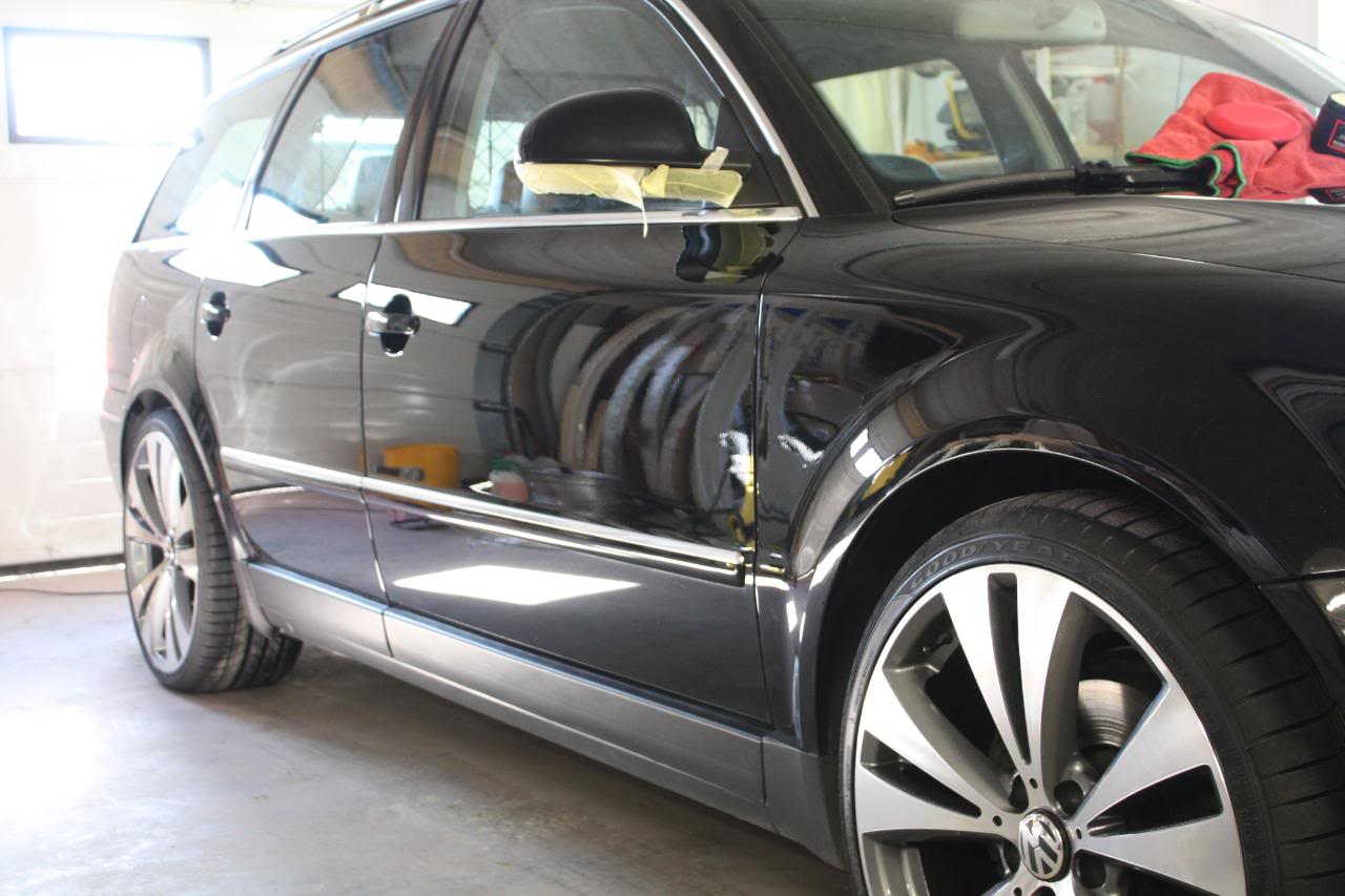

En kompis av meg lurte på om jeg kunne ta en rask shine av hans, 05mod Passat 3bg TDI.. Den har vert tidligere firmabil, og ikke fått så fryktelig mye kjerlighet...... Noe den bar preg av.
Bilen er hel og grei ellers, sett bort fra noe steinsprut her og der.
Siden han lurer på å bytte den ut med en "superb" så valgte vi ikke å legge sjelen i å lage den til "show" finnish.
Skulle da bare ta en rask 1-stegs for å få den noe bedre en den var, samt at tiden vi hadde satt av var litt knapp. Ønsket å ha den ferdig i løpet av Lørdagen før avreise til en "fest". Tenkte jo at det skulle få greit.
Med vask, clay og maskering. samt litt testing av komboer på fredag. Og det var her det begynte å gå galt.........
Er ikke 100% fornøyd med jobben, men legger den ut alikevel. Eieren virket i det minste veldig fornøyd... Skulle gjerne hatt en dag til med denne bilen ;)
Bildene er så som så og ikke så mange denne gangen grunnet tids klemma.

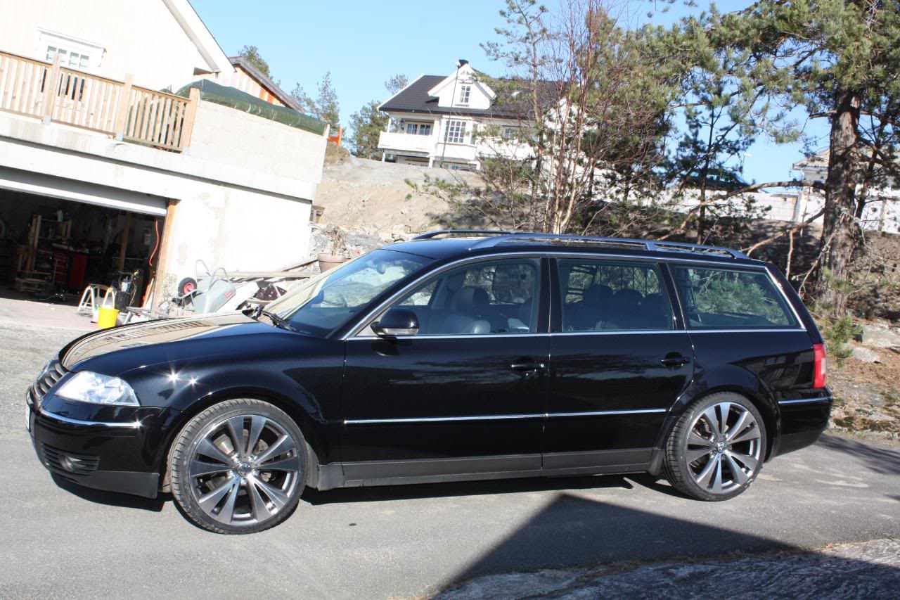

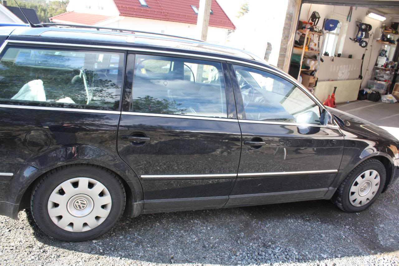

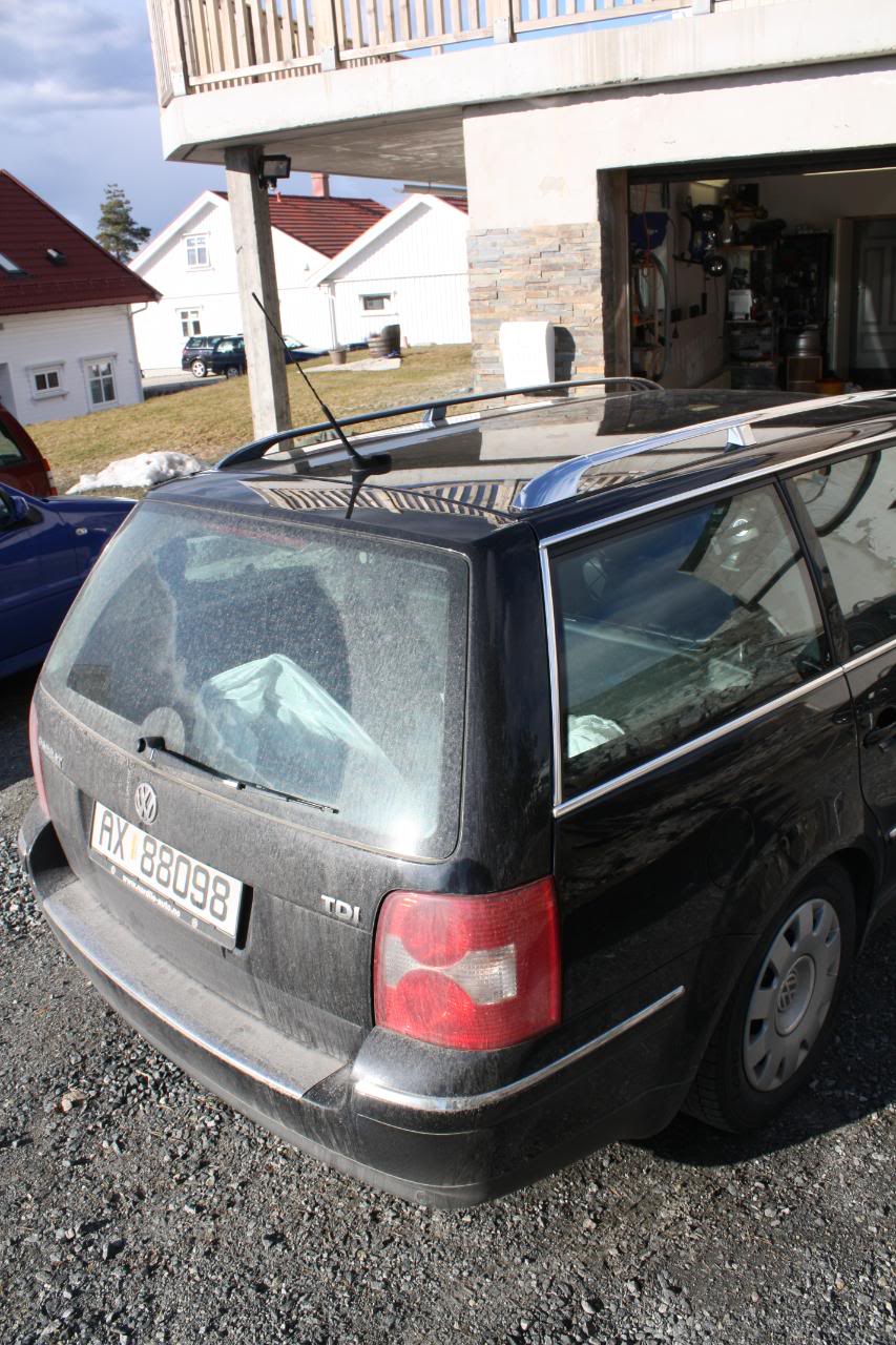

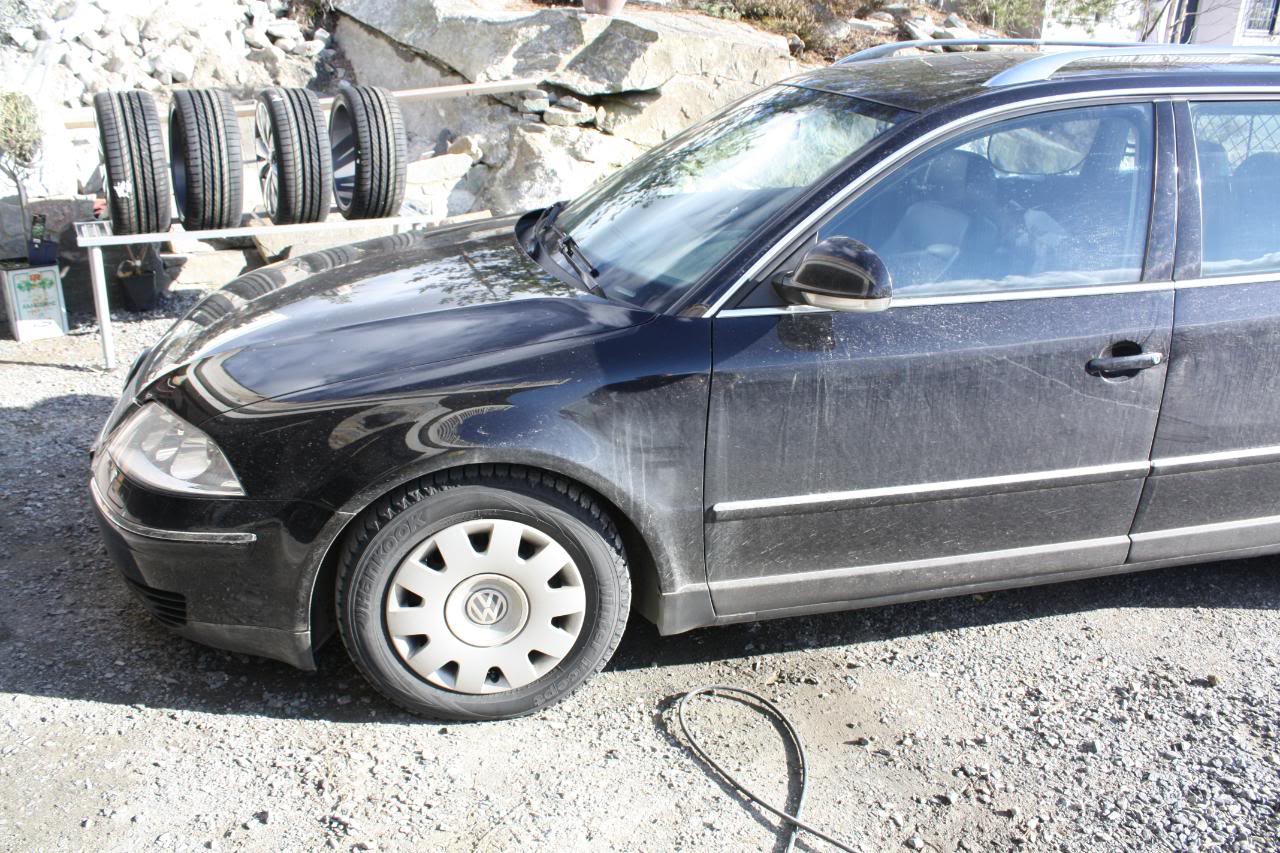

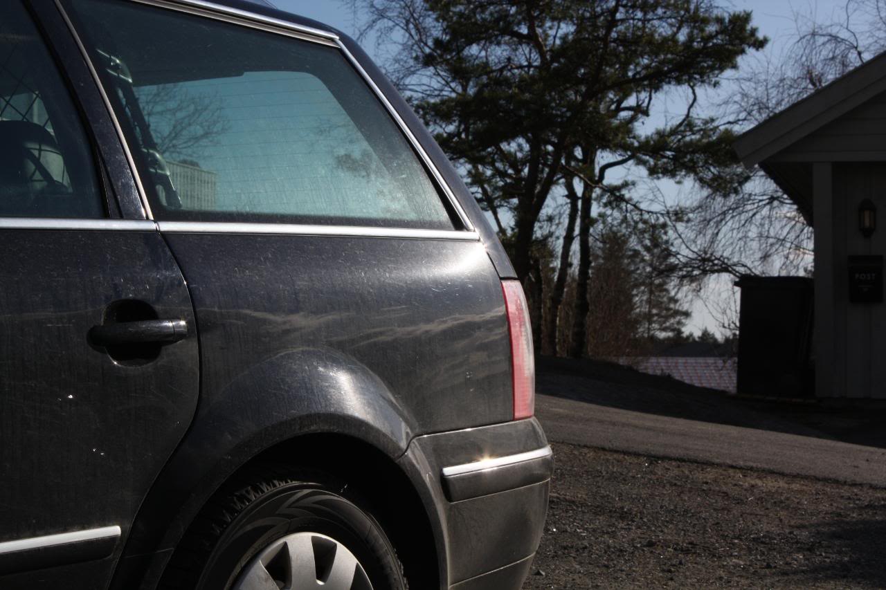

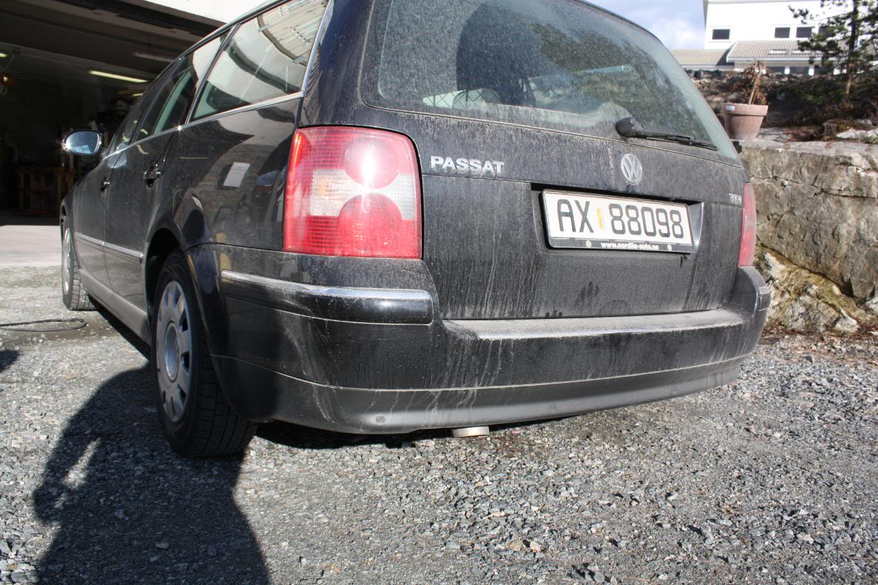

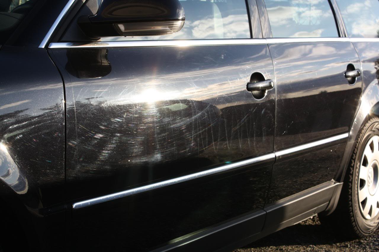

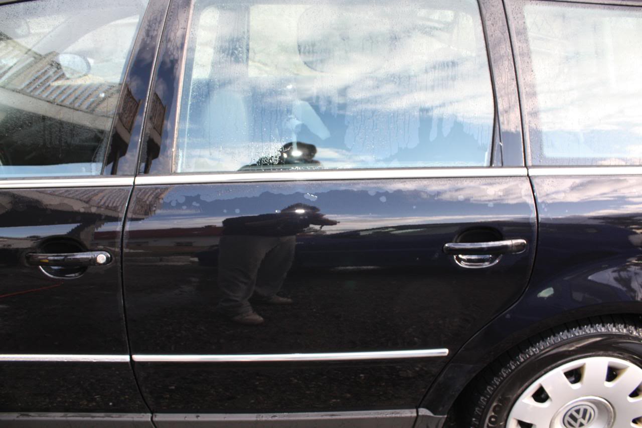

Slik så bilen ut ved ankomst... Ikke så fryktelig..

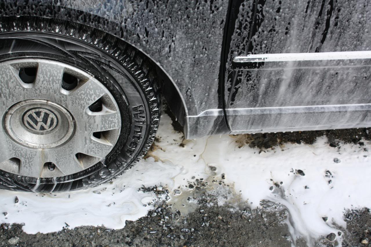

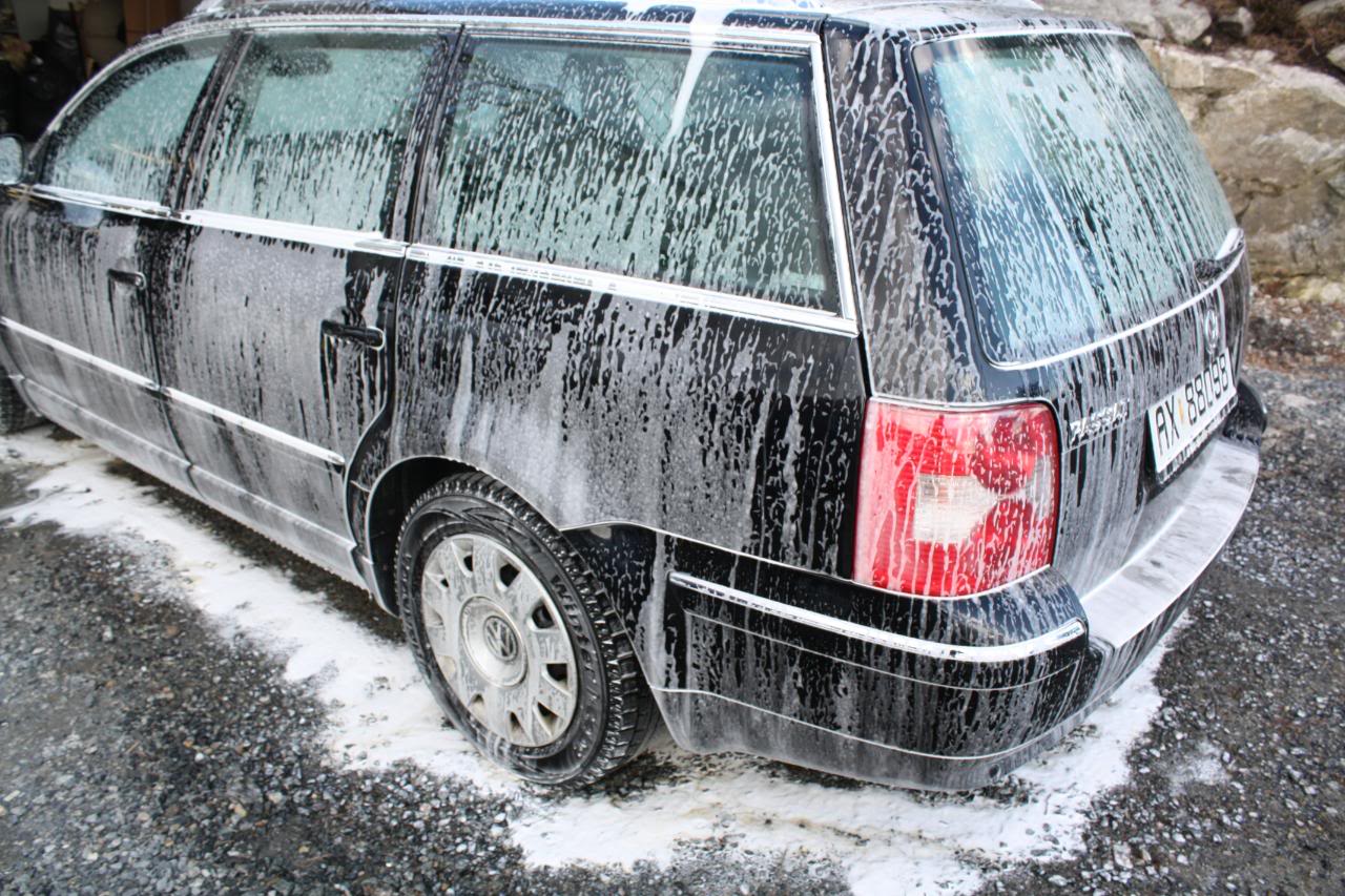

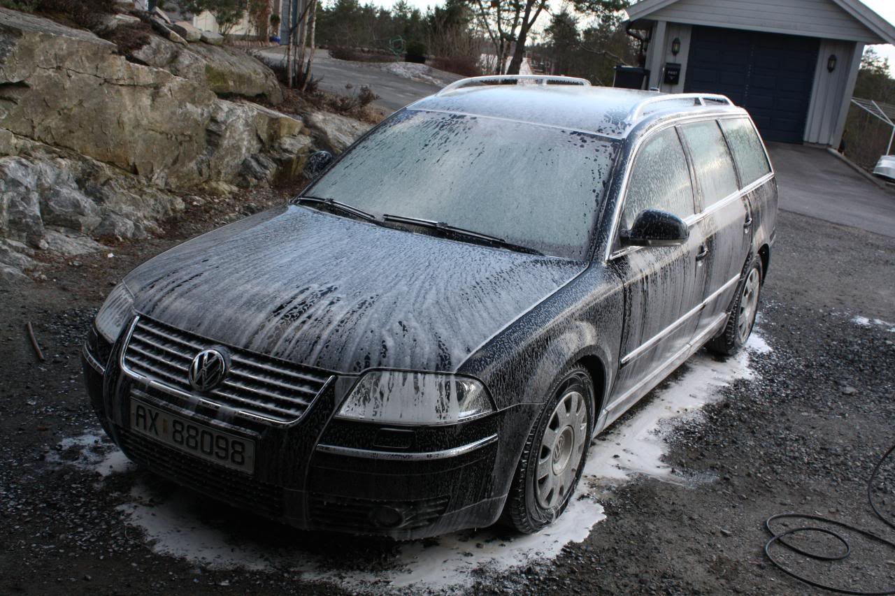

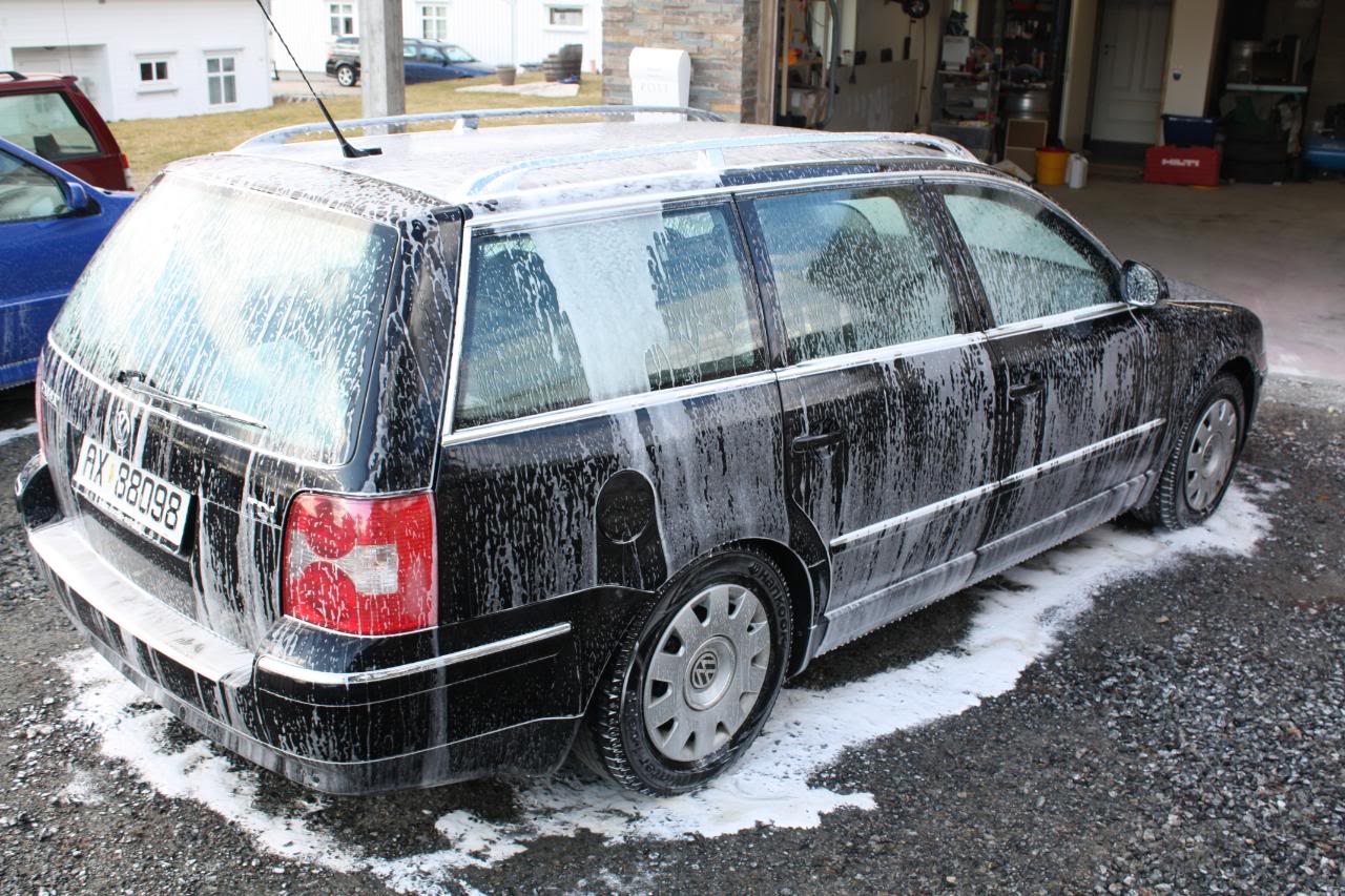

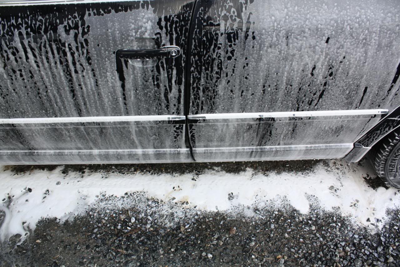

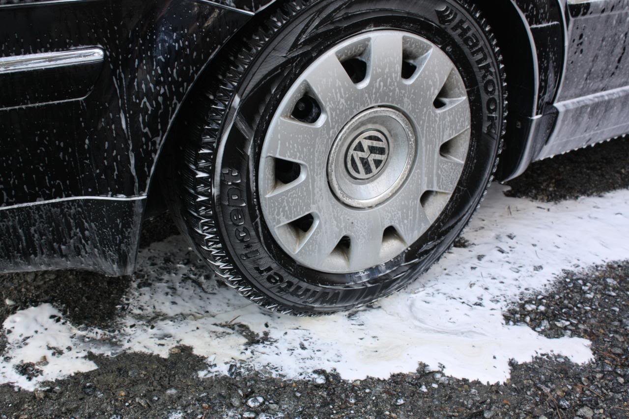

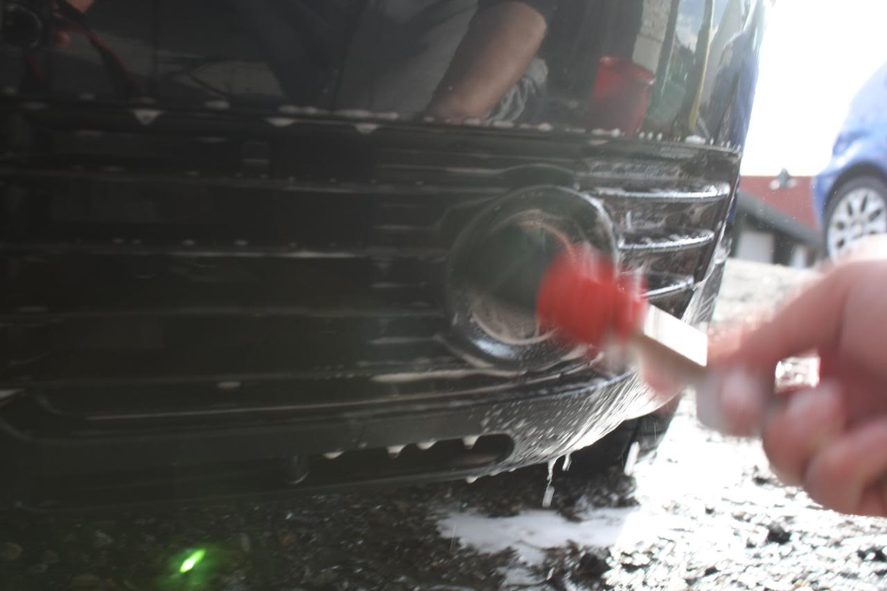

Startet med å legge på foma avfetting nedenifra og opp..... lot det stå noen minutter før jeg la på KCL microrayale.
Når dette hadde stått på noen minutter ble det lagt på skum fra foamcanon med OPW.. dette fikk stå noen minutter før den fikk en grundig spyling.

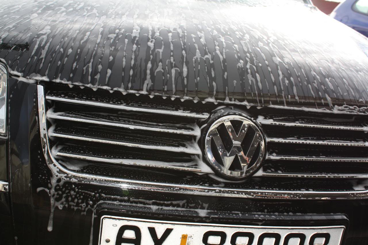

La på litt skum fra foamcanon med CG maxisuds for maks glid og mindre sjangse for at det skulle "tørke" ut på lakken siden det var så flott sol på kvelden.... Så ble den vasket godt med chenille mitt og CG maxi suds i bøtte med GG.

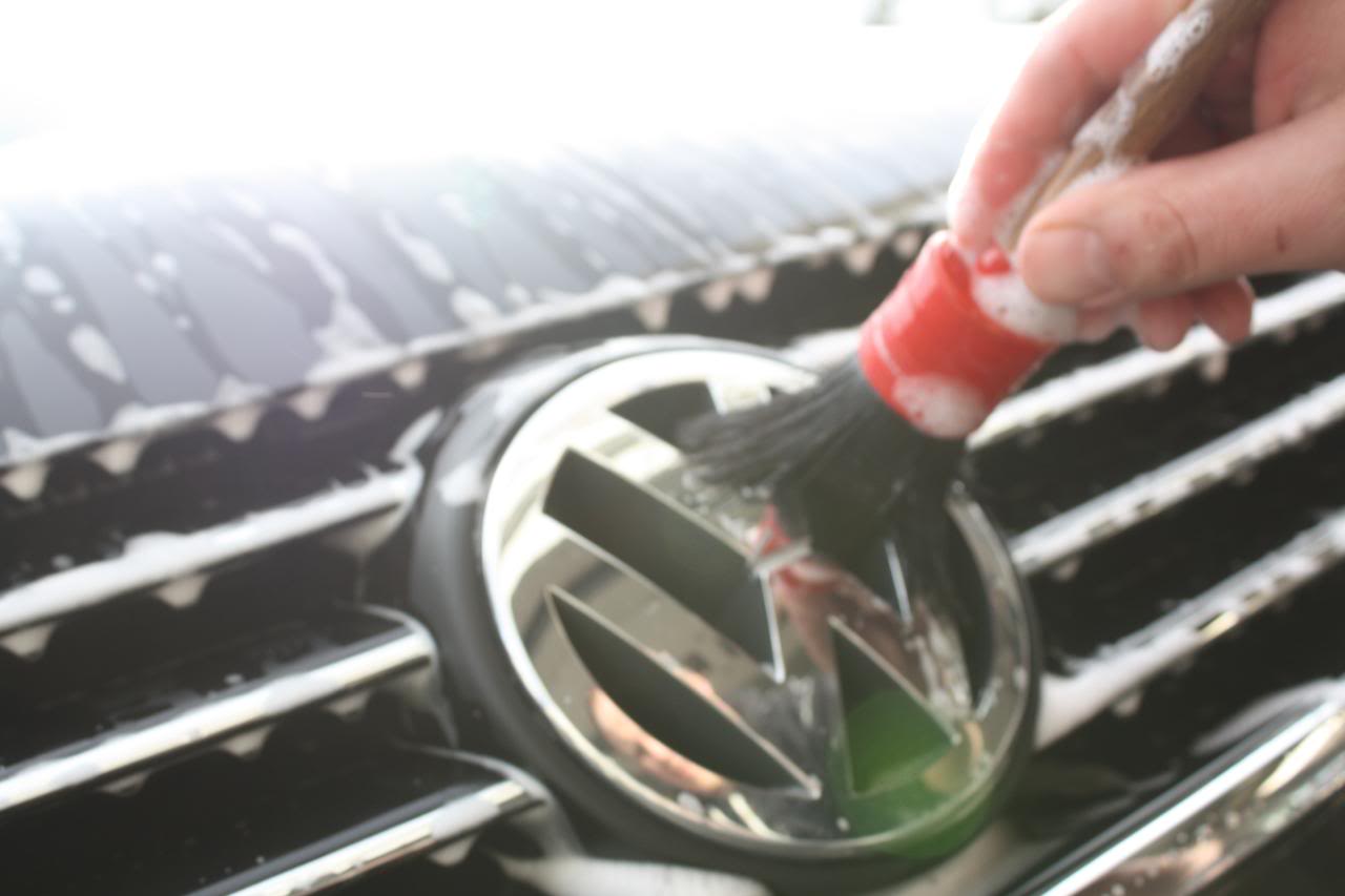

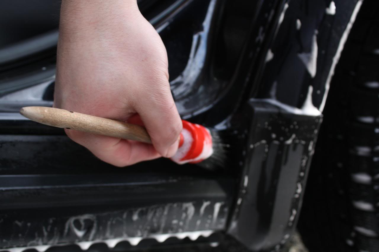

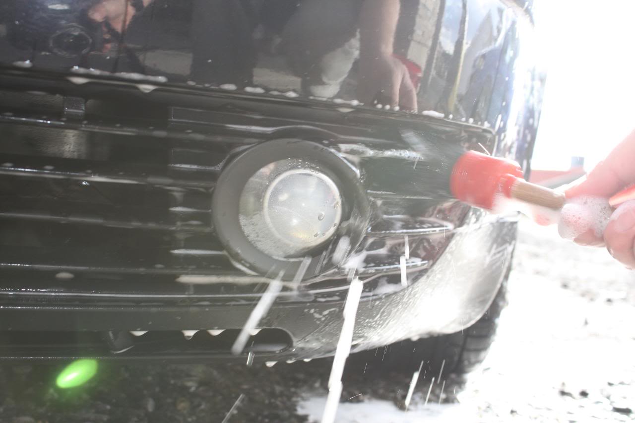

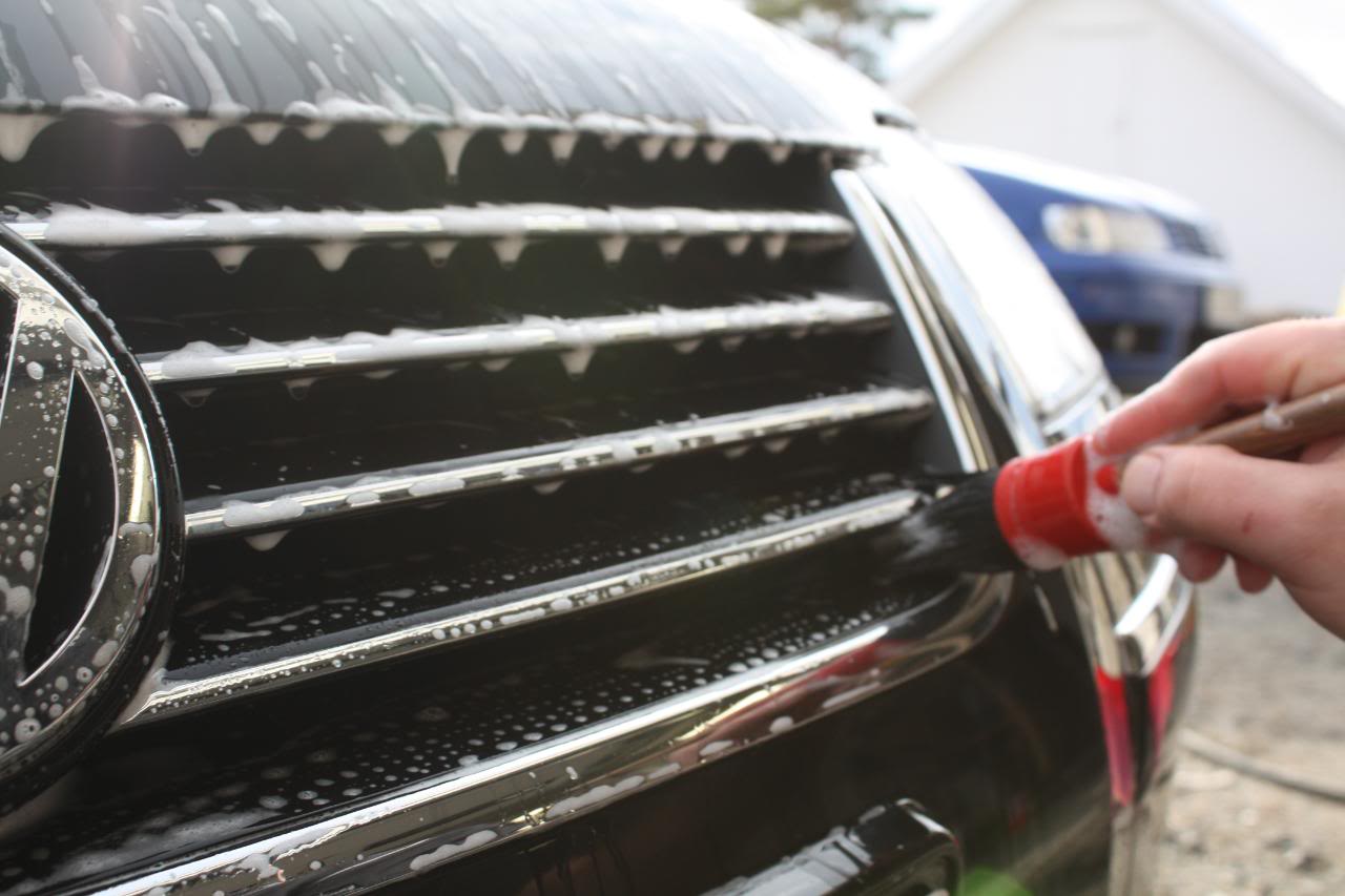

Detaljer og "riller" ble vasket med SV detail brush.

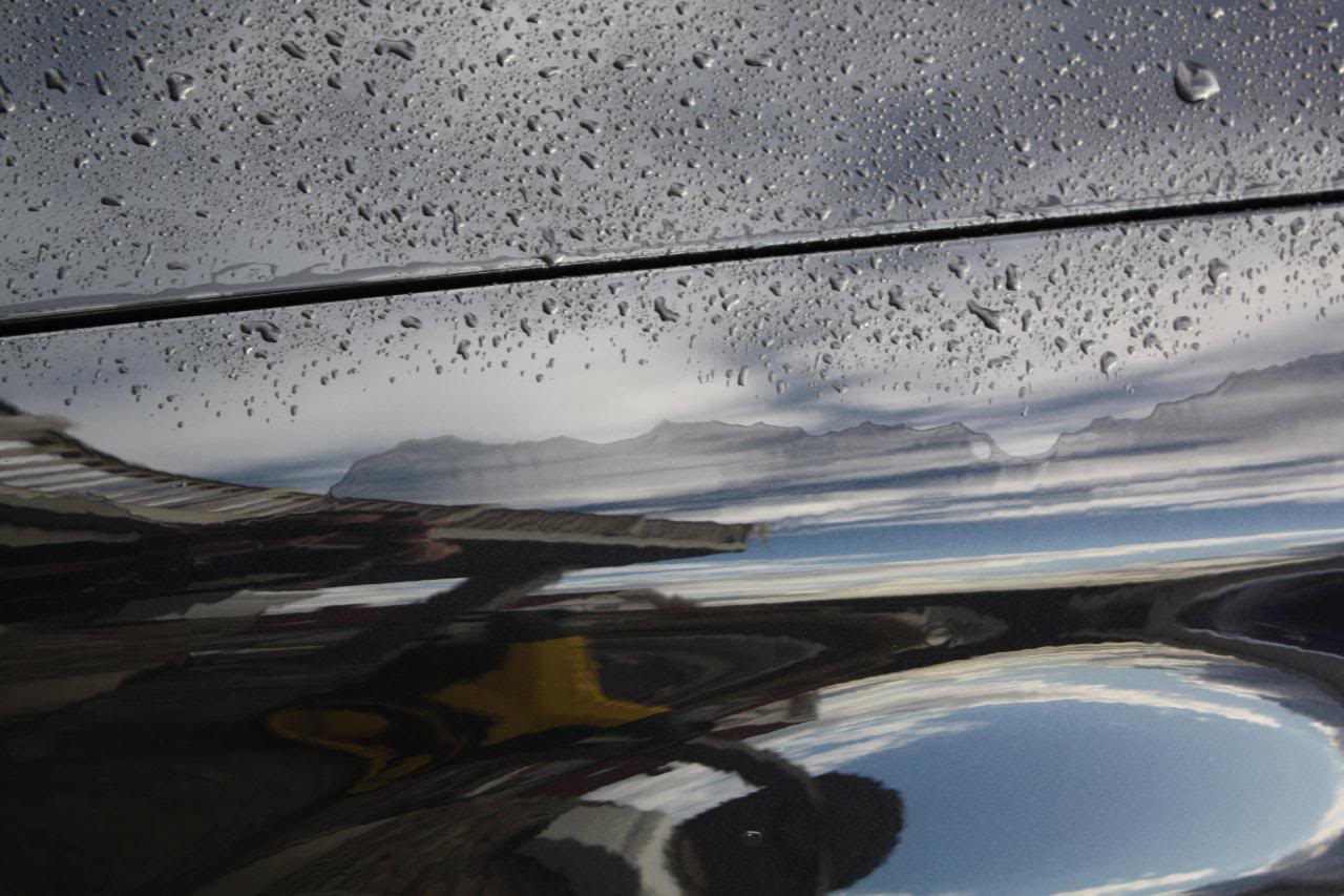

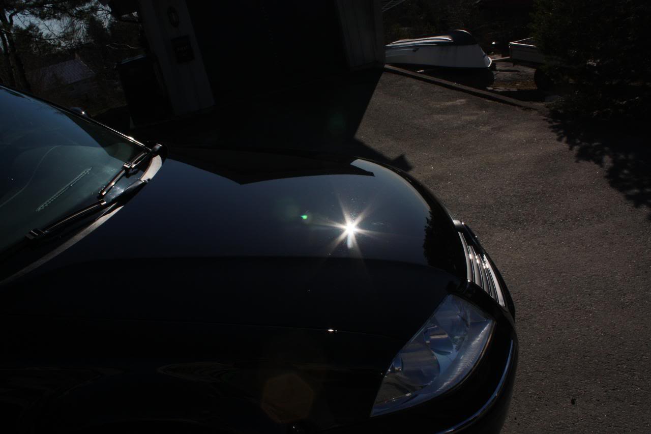

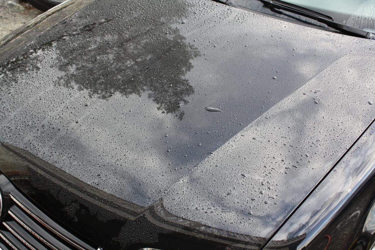

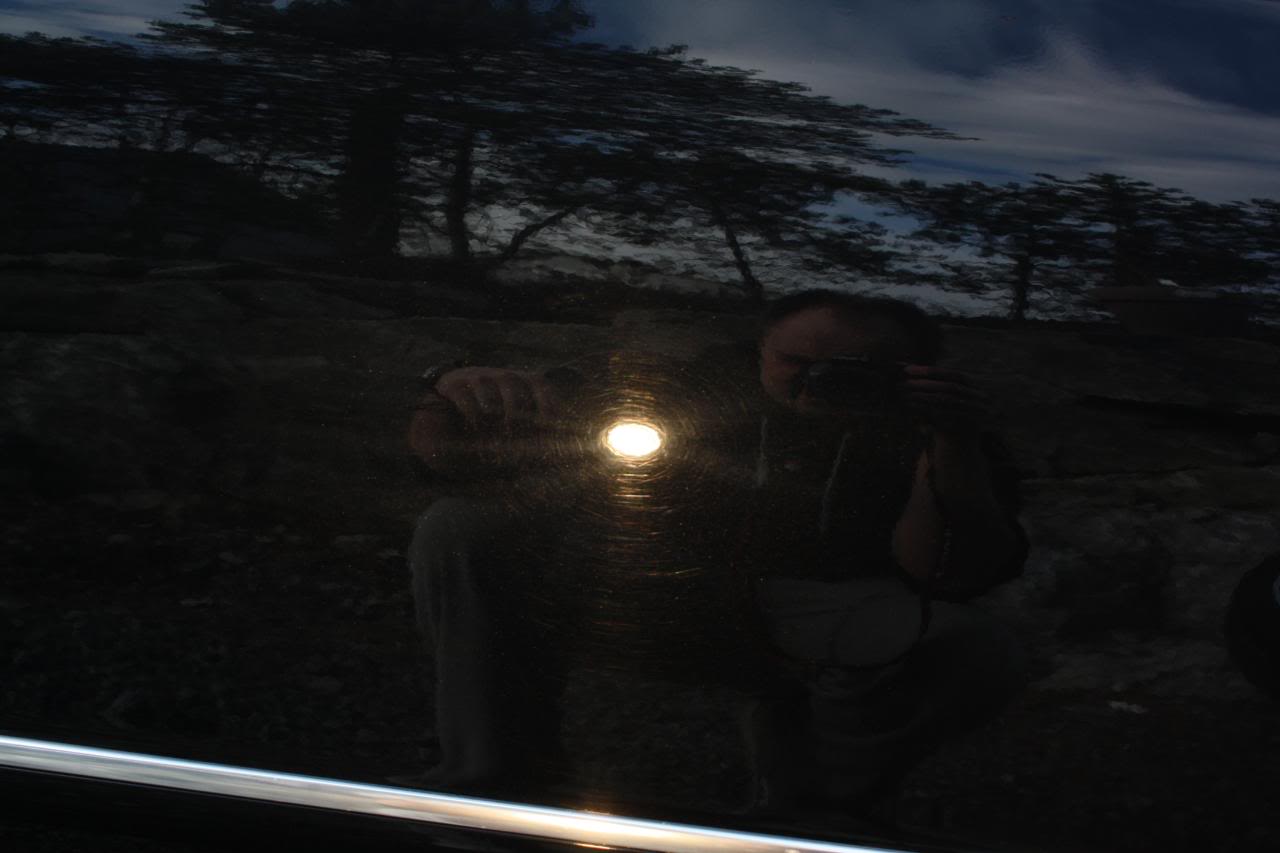

Sist helg ble det gjort en kjapp test med SV CFP og SV Shield og det er vel det eneste denne bilen har sett av beskyttelse siden den var ny...
Her er det rå wet look....... måtte dra hånda over taket for å vise at det var vann der...

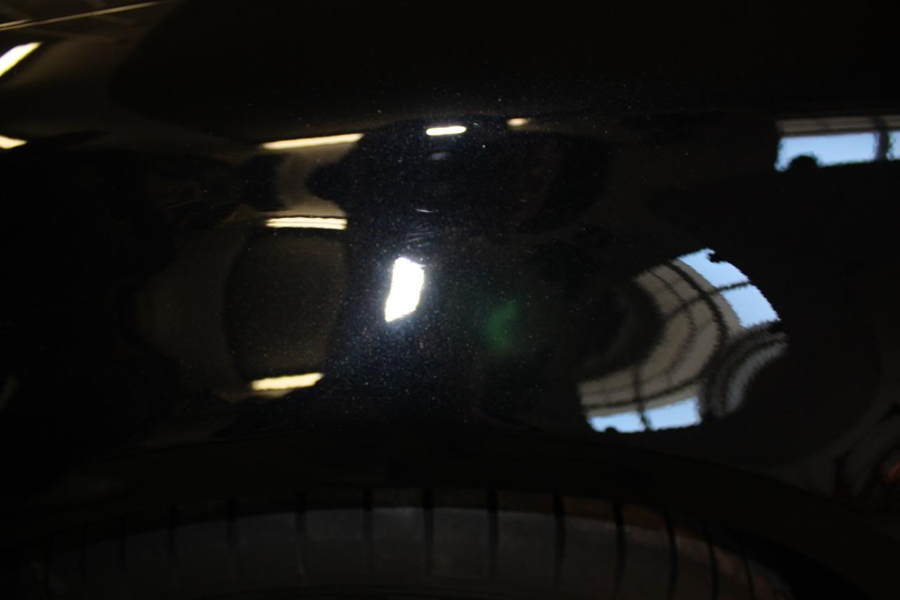

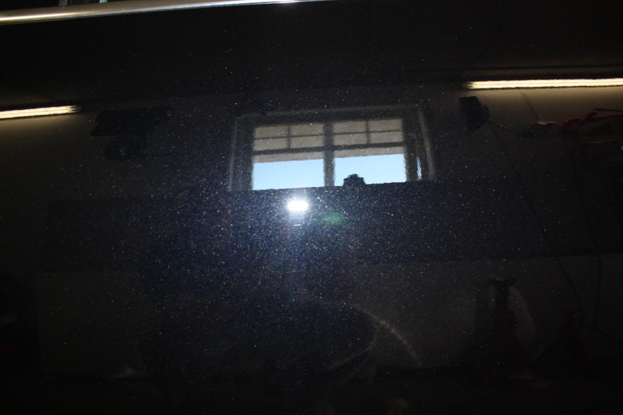

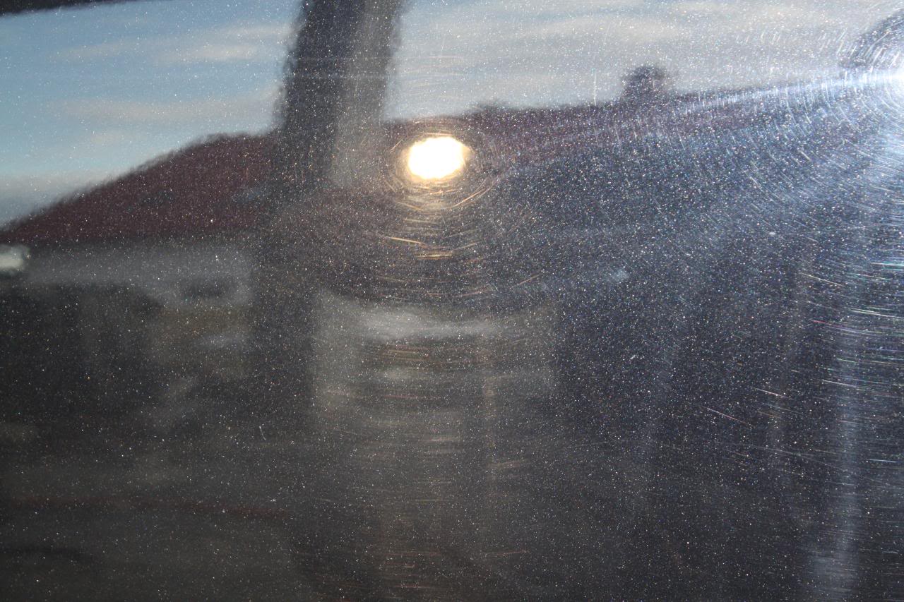

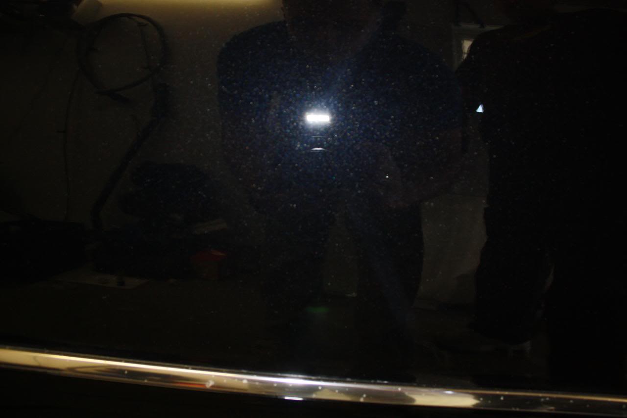

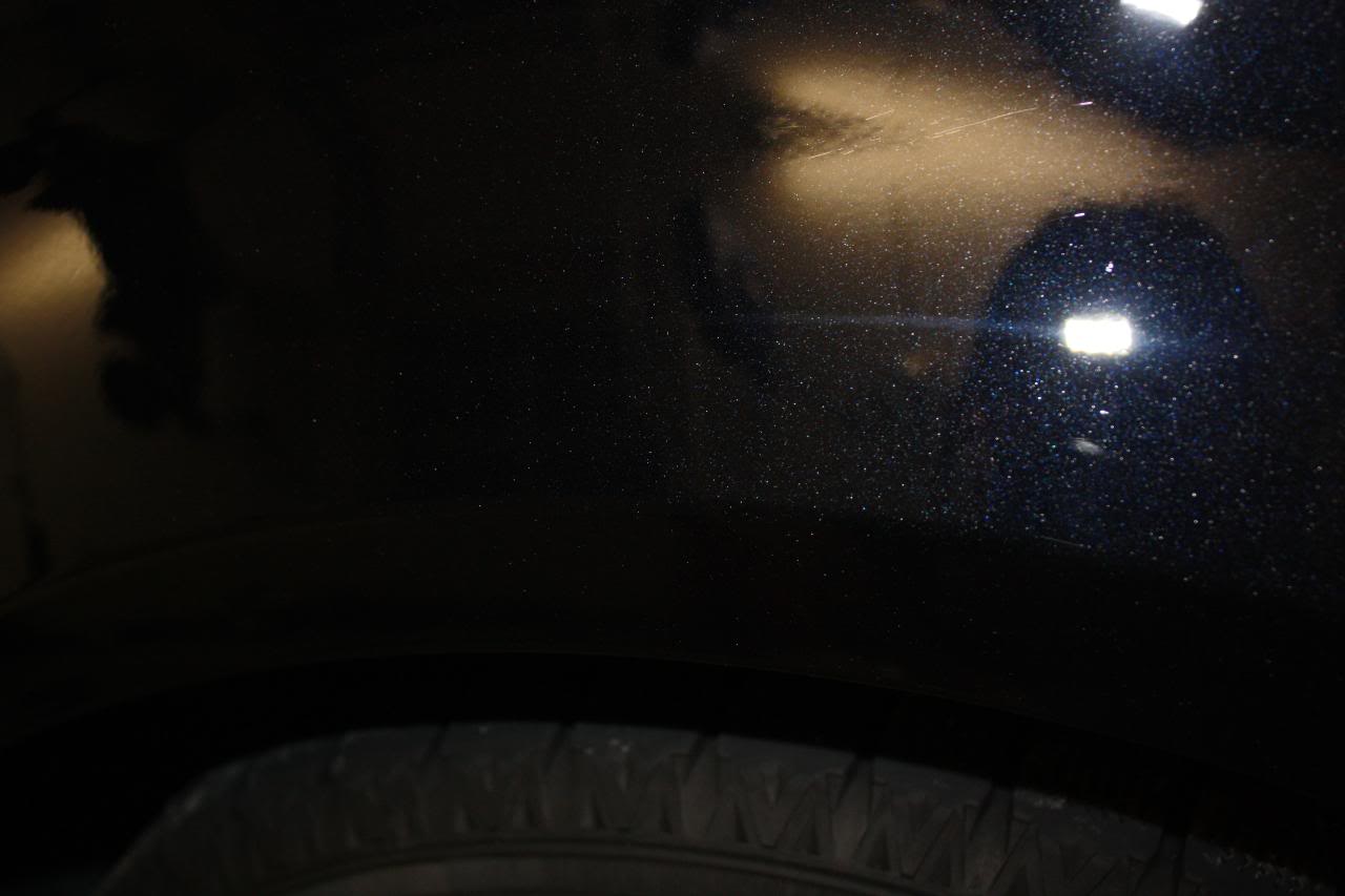

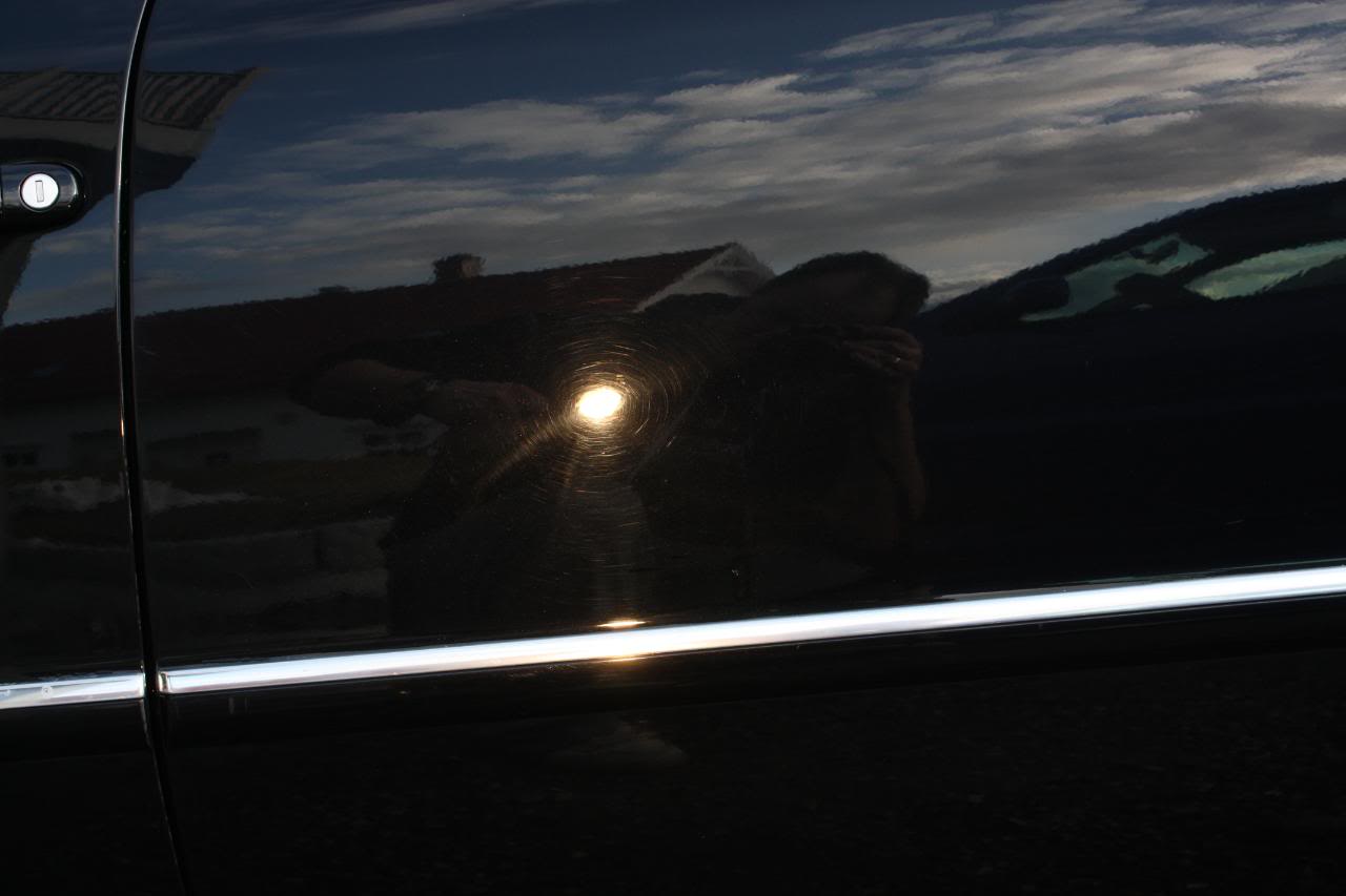

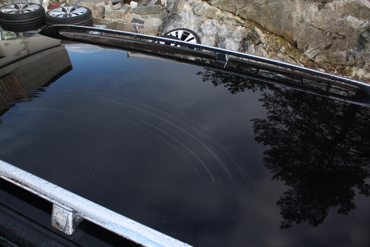

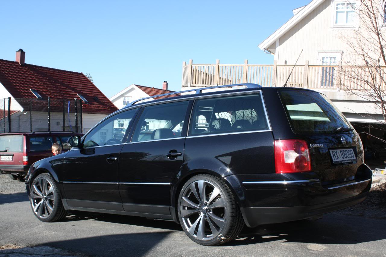

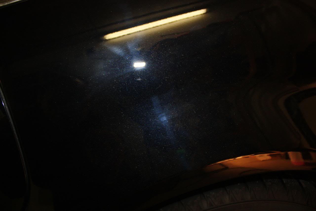

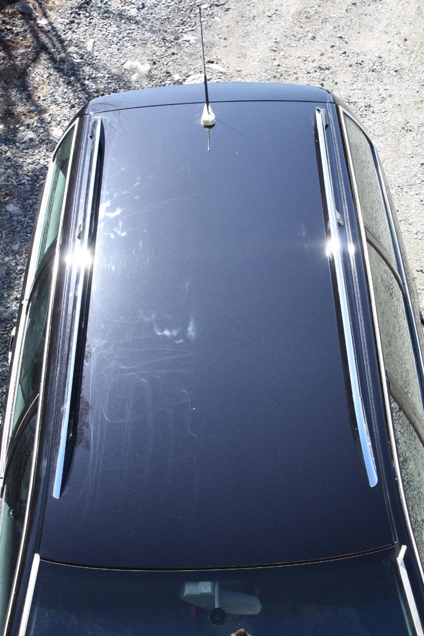

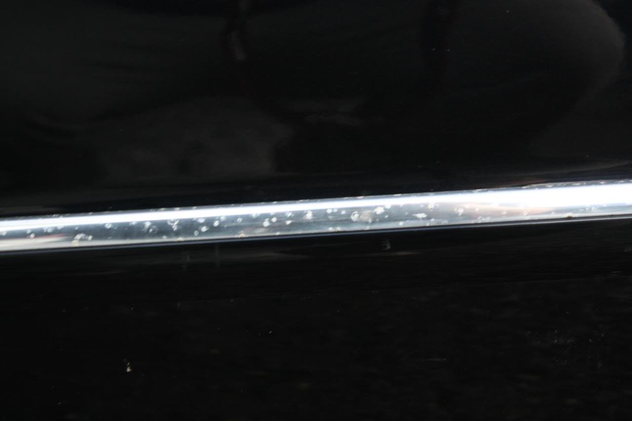

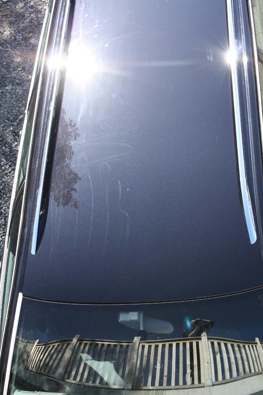

Tok noen enkle inspeksjonsbilder ute i solen før den ble kjørt inn for clay...... og jaggu fant jeg ikke noen merker etter noen andre som har lekt seg med maskin...... (men burde kanskje ikke gjort det)

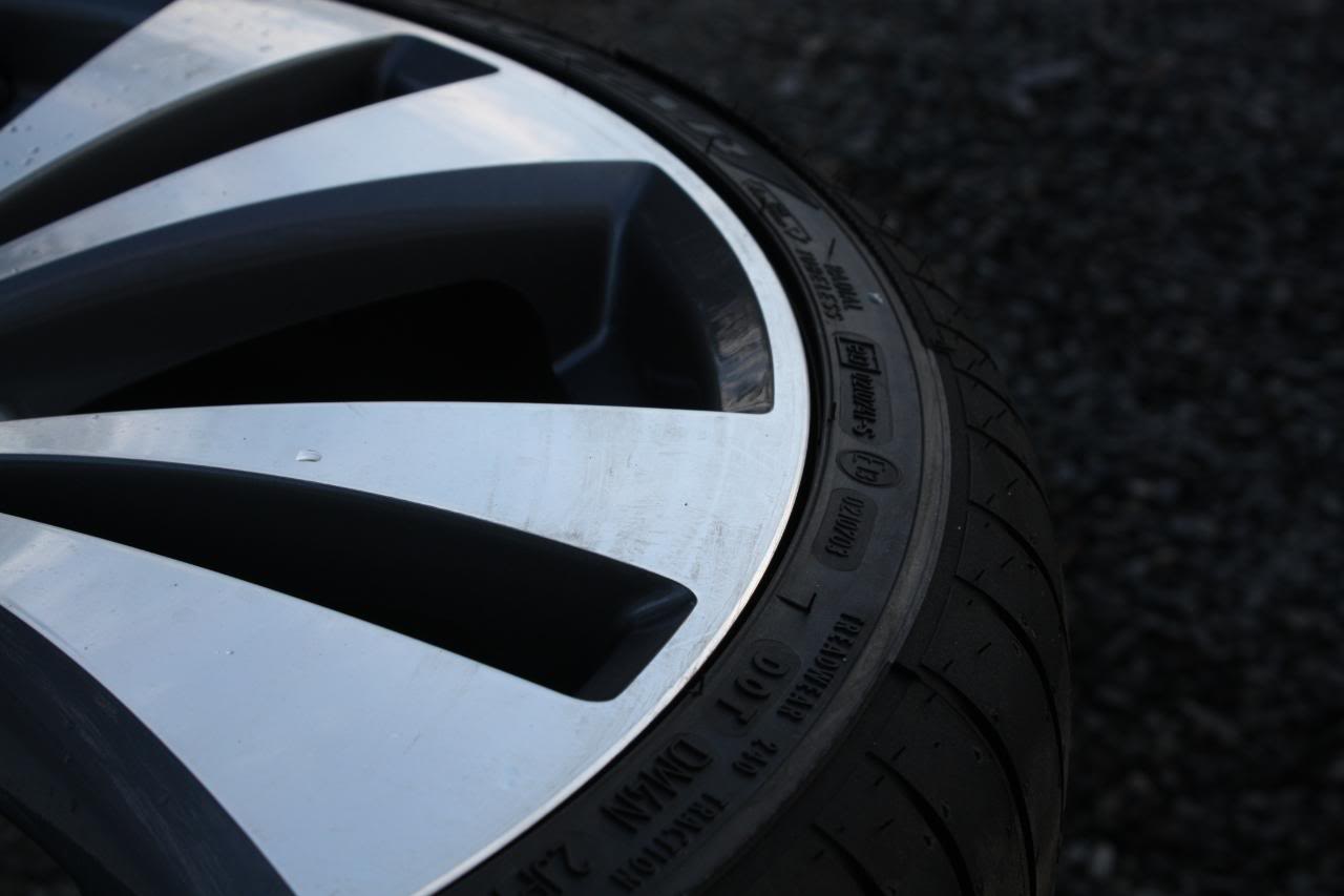

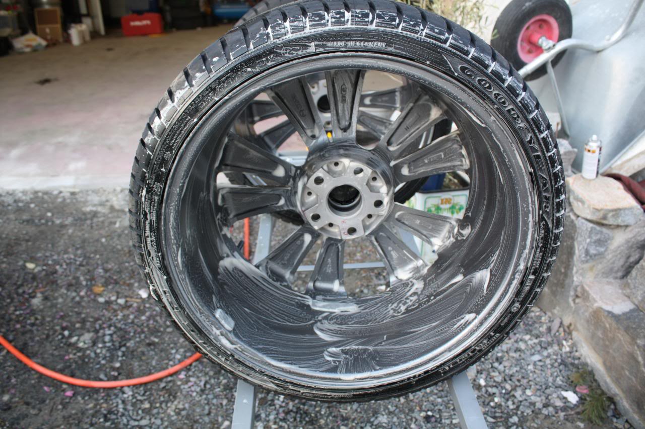

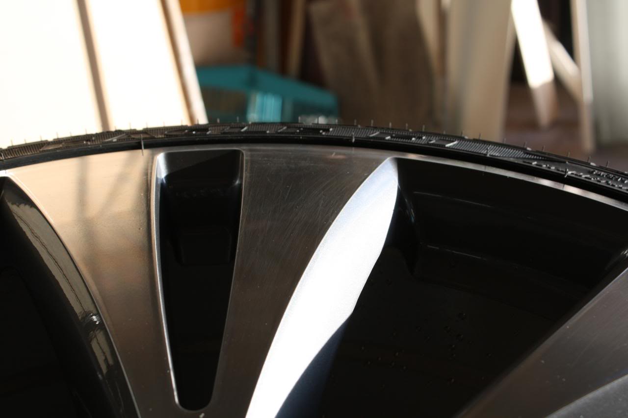

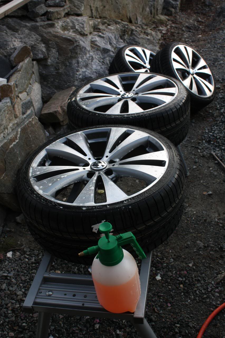

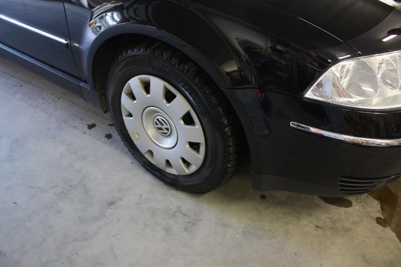

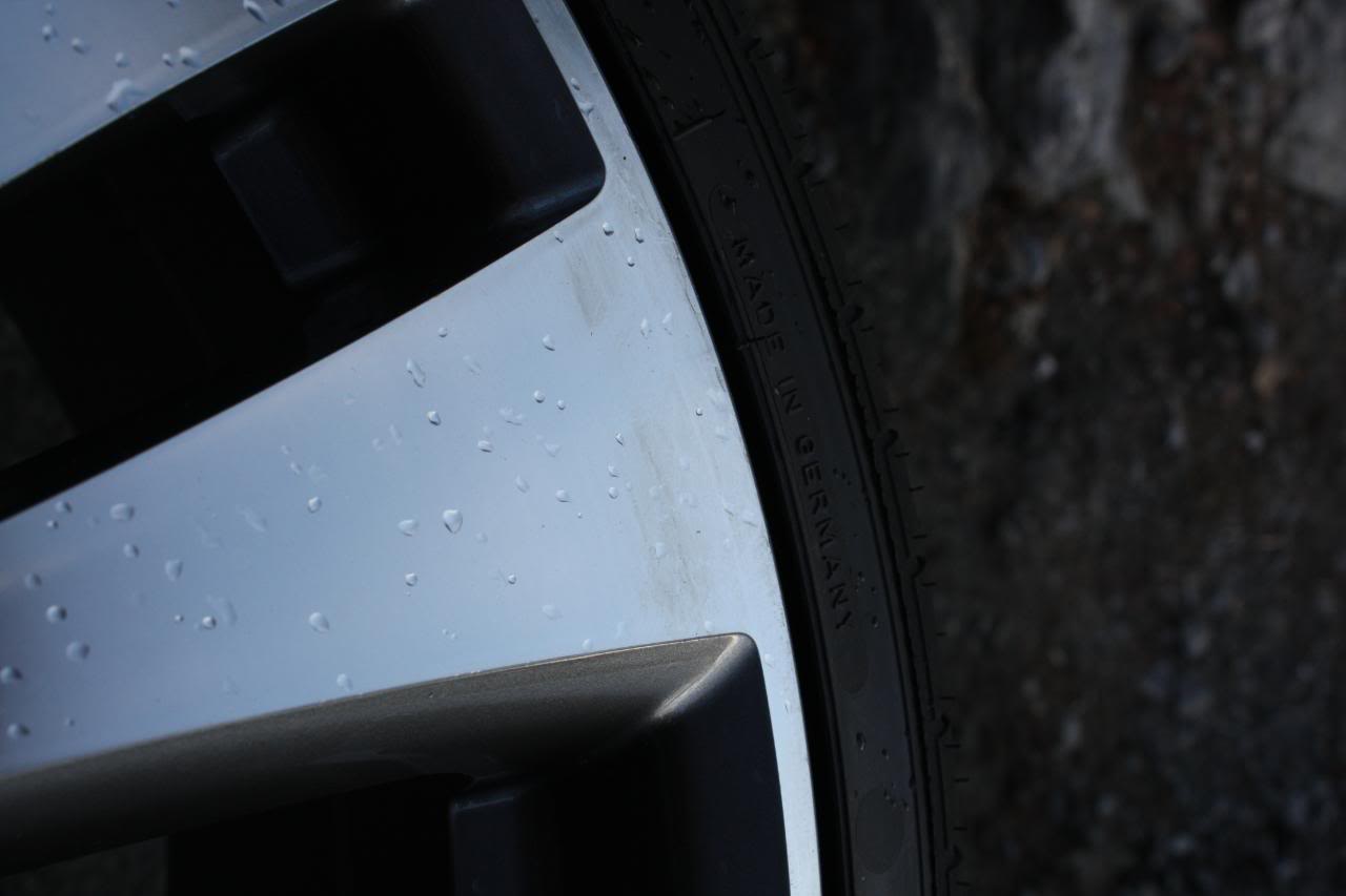

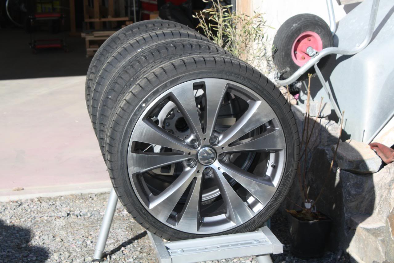

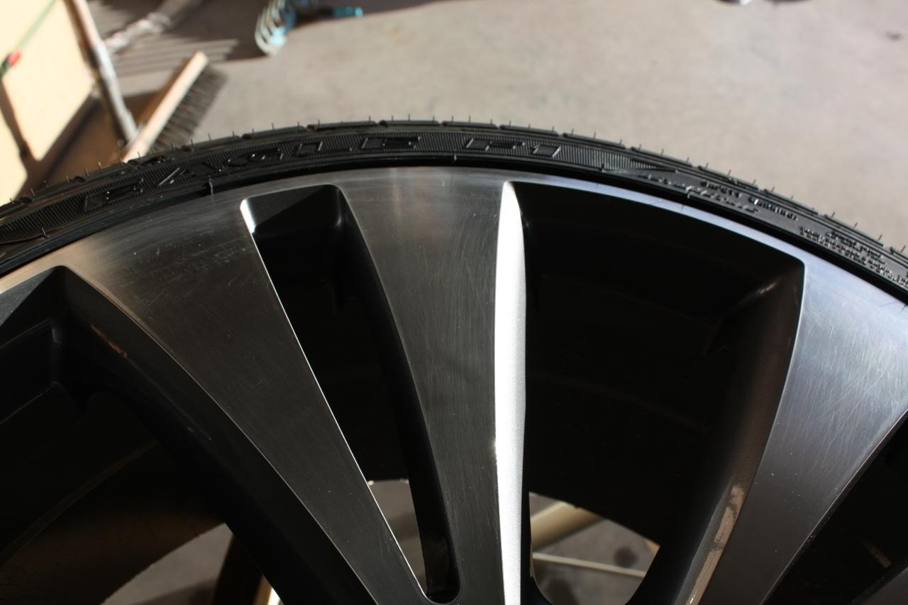

Han hadde også tatt med seg noen nye felger som nettop var hentet, for en rask shine før de skulle på bilen.... Her har de klina å stått på når de har montert så de trengte litt omsorg....... Ikke så mange bilder av det som ble gjort...
Eieren fikk lov å kose seg med disse selv mens jeg kjørte maskin på bilen.
De er vasket med CG Sticky wheel gel og SV wheel brush. spylt og tørket.
Neste dag ble de "gnukket" med CFP og røde SS puter, før de fikk et lag med SV Autobahn. Etter instruksjoner.....
resultatet ble knall bra men desverre dårlig med bilder..

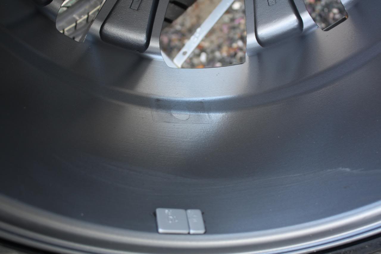

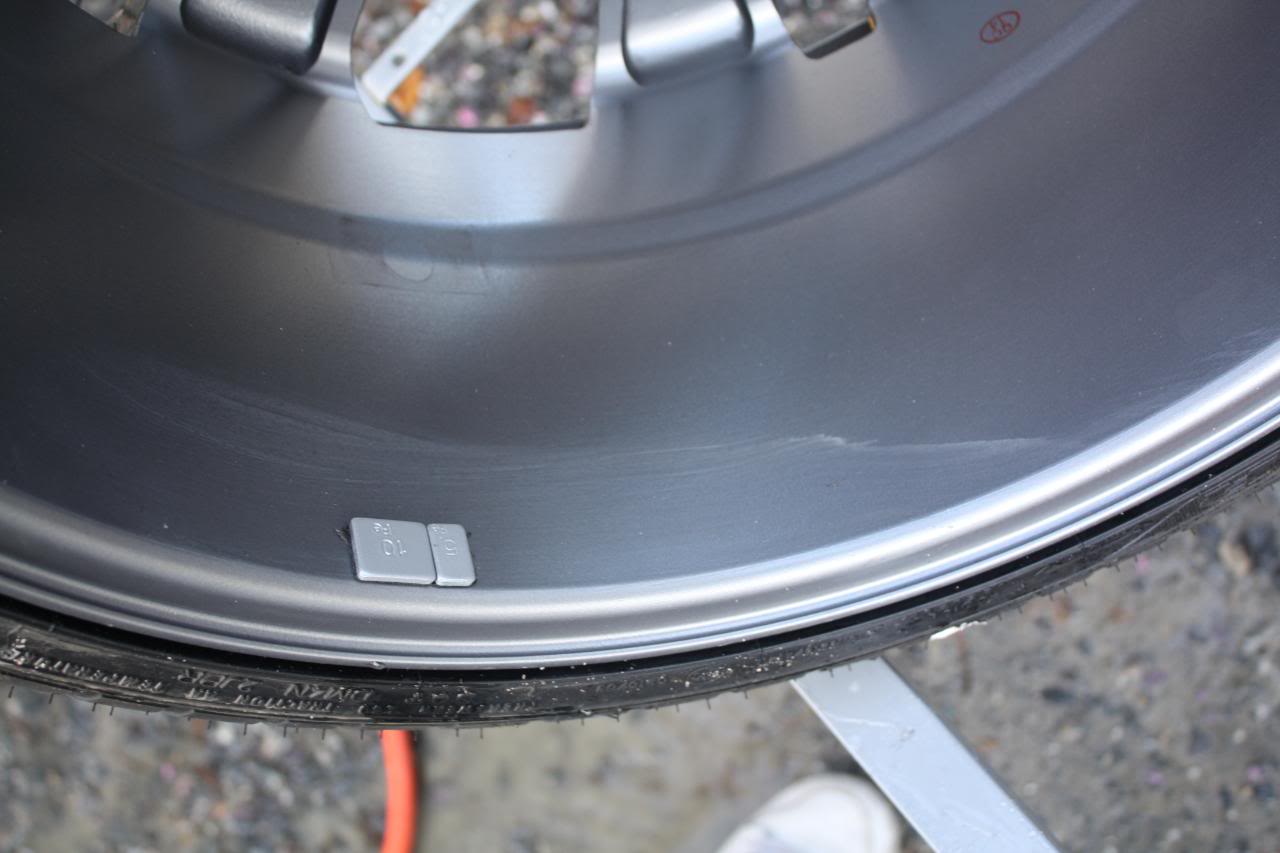

Han kan jo være glad for at han hadde de med for godt plantet inne i ene felgen stod det en skrue..........

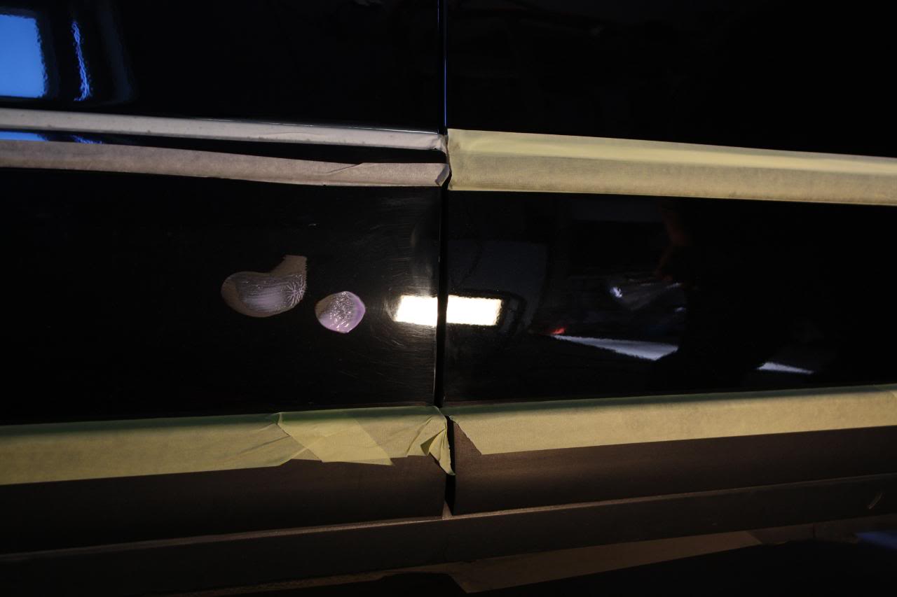

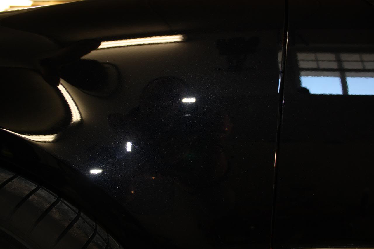

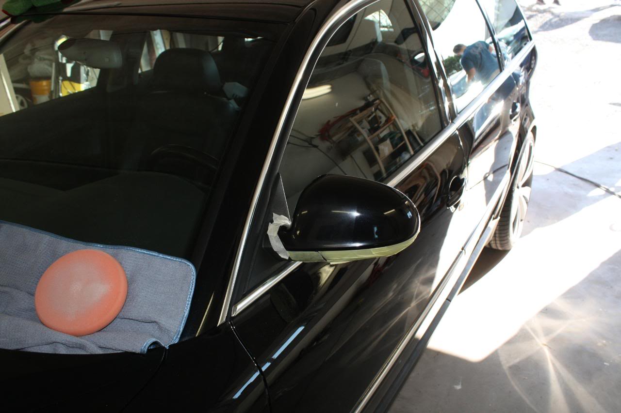

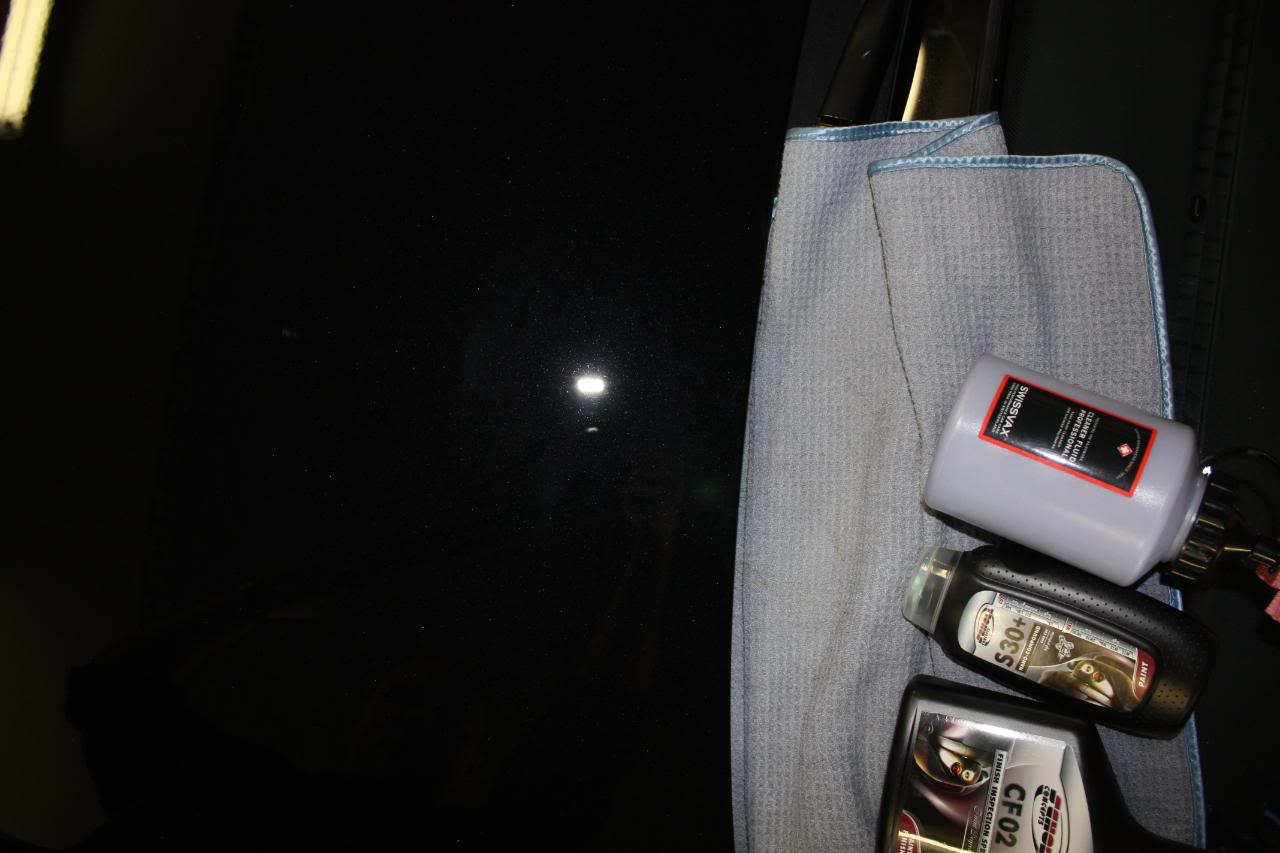

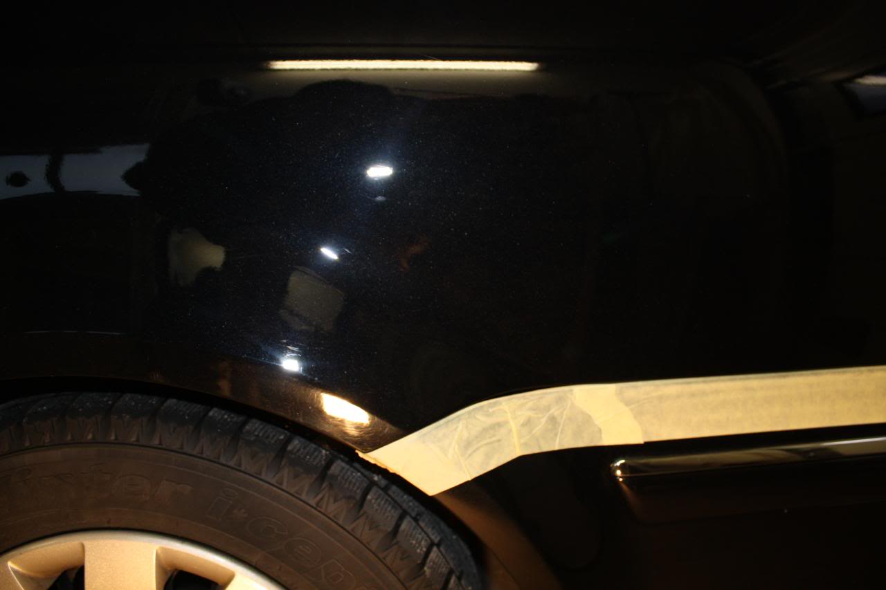

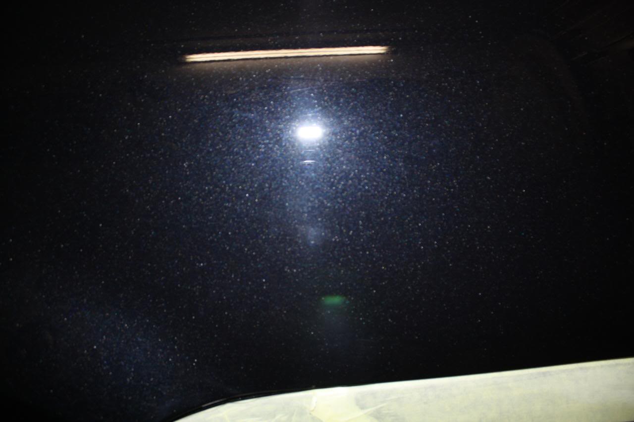

Så var det tid for litt testing av komboer.

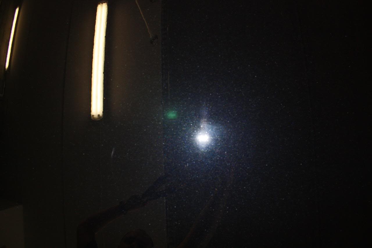

først. S30 og orange... det to slikk og ingenting....
så testet jeg S17 og orange. tok greit med noe hollogrammer.
Kjørte så en test med 3M EF og gul pad... også hollogrammer. samt at den tok litt lite...

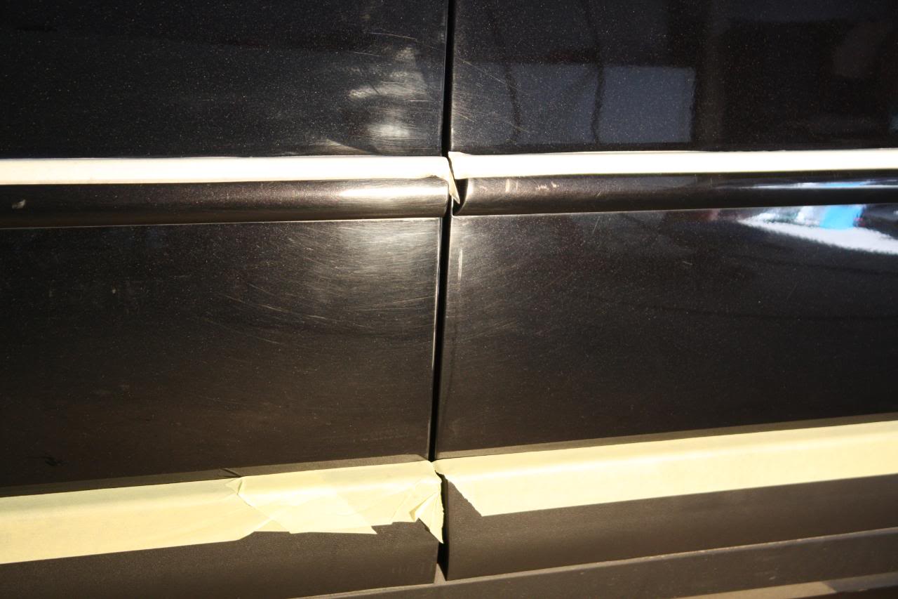

Så fant fort ut at om en skulle ha noe skikkelig forandring på den måtte en til med minst 2-steg....
og siden holbarhet var et ønske ende vi opp med å kjøre.
Blå scholl på S17 etterfulgt av CFP på sort uber.
S17 ble spredt på lav hastighet også kjørt 2 pass med godt med press på ca1700rpm etterfult av koste polering på ca 2400rpm i 3-4 pass.. Samme metode ble brukt med CFP men litt lavere hasighet på kose rundene.

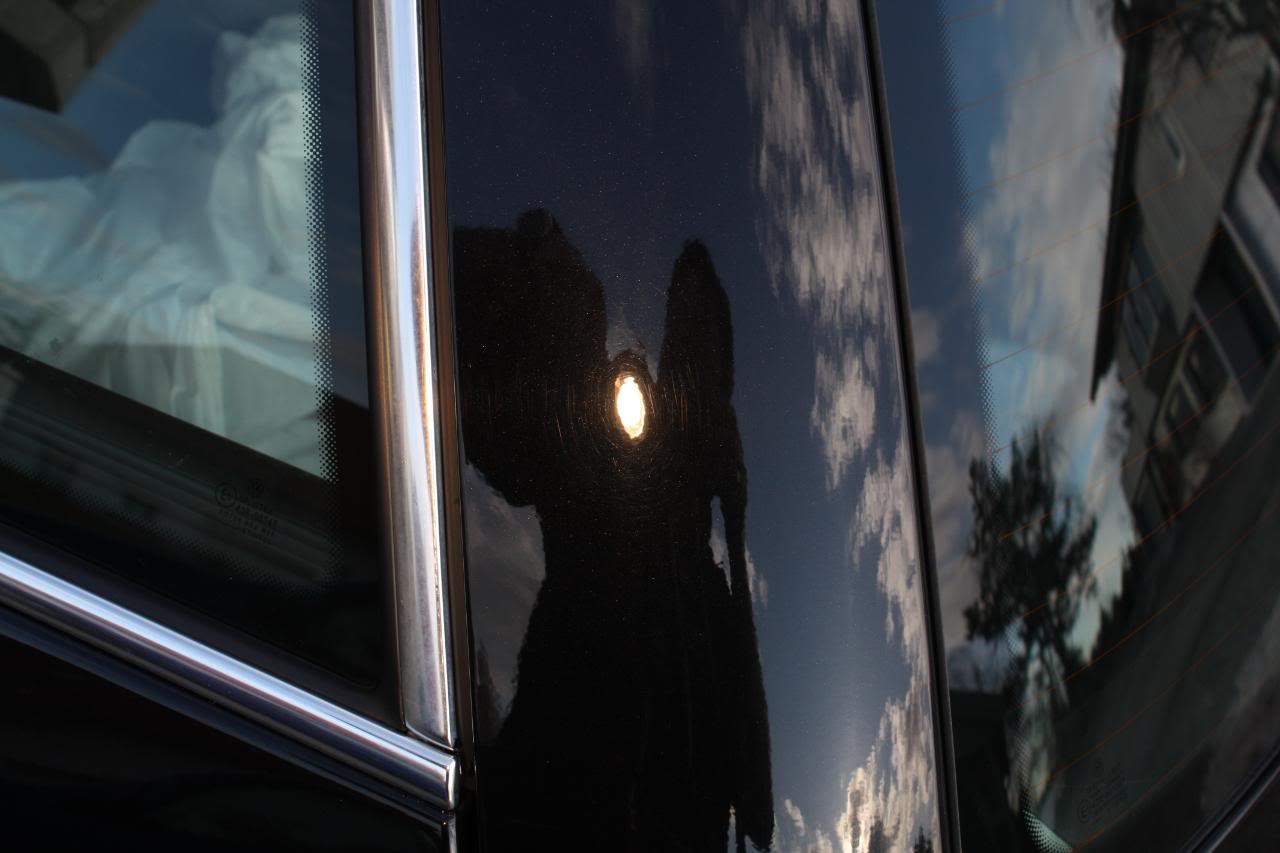

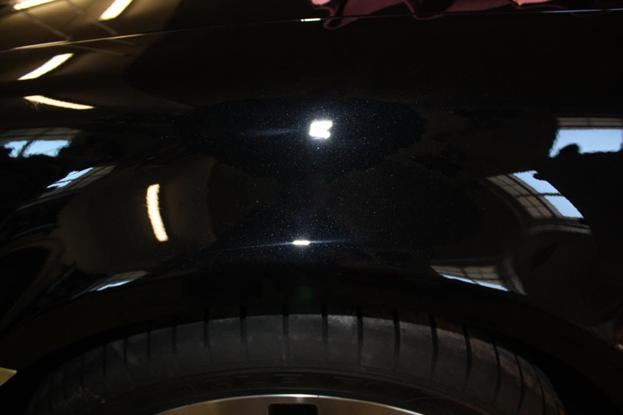

Det ble tatt en wipedown på test området for å sjekke om hollogrammer ble borte før en gikk løs på hele bilen. (eller tok kvelden)

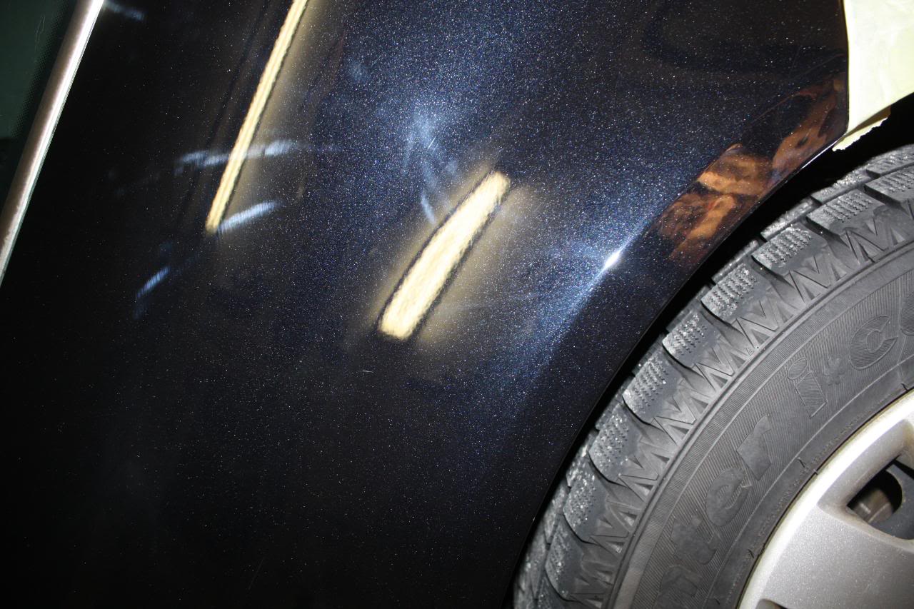

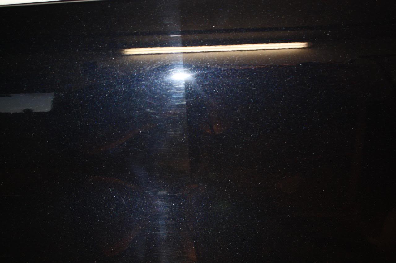

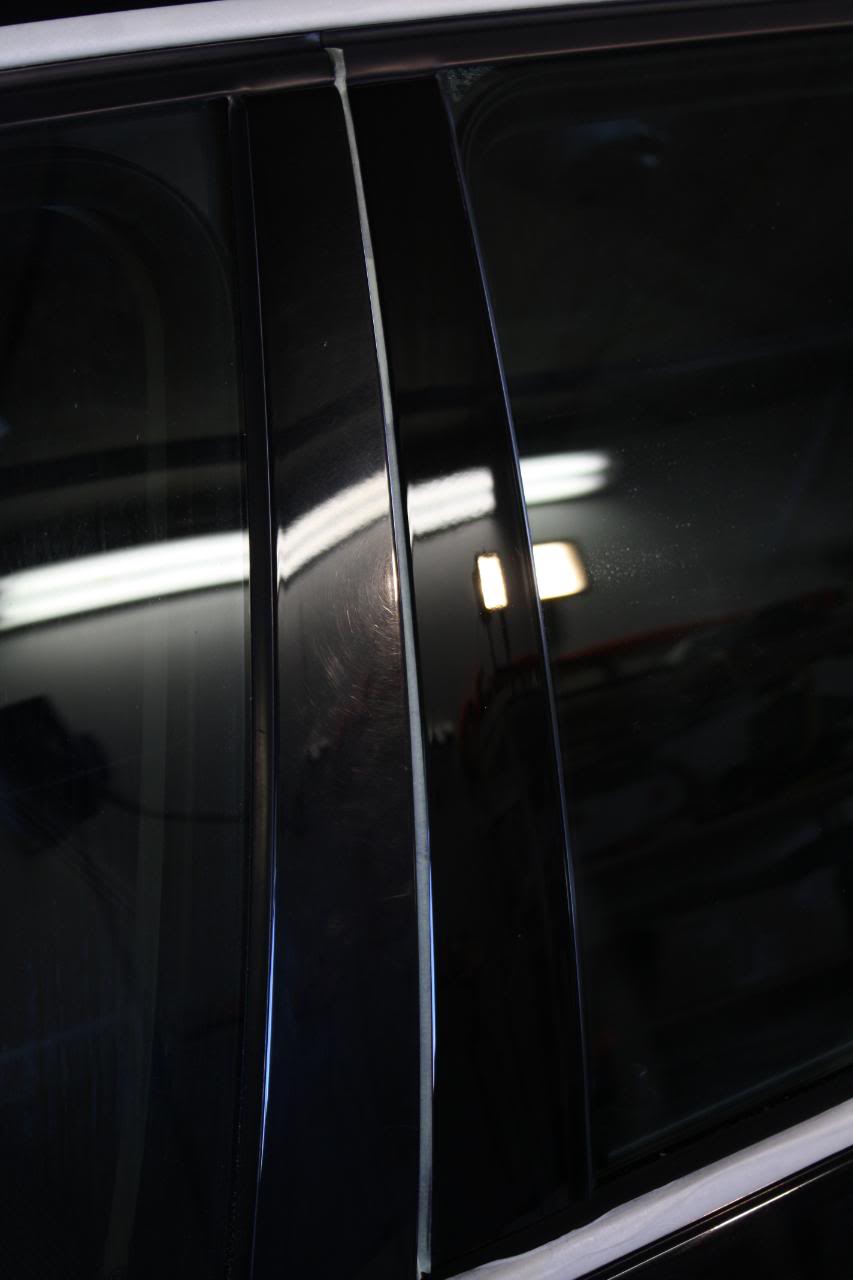

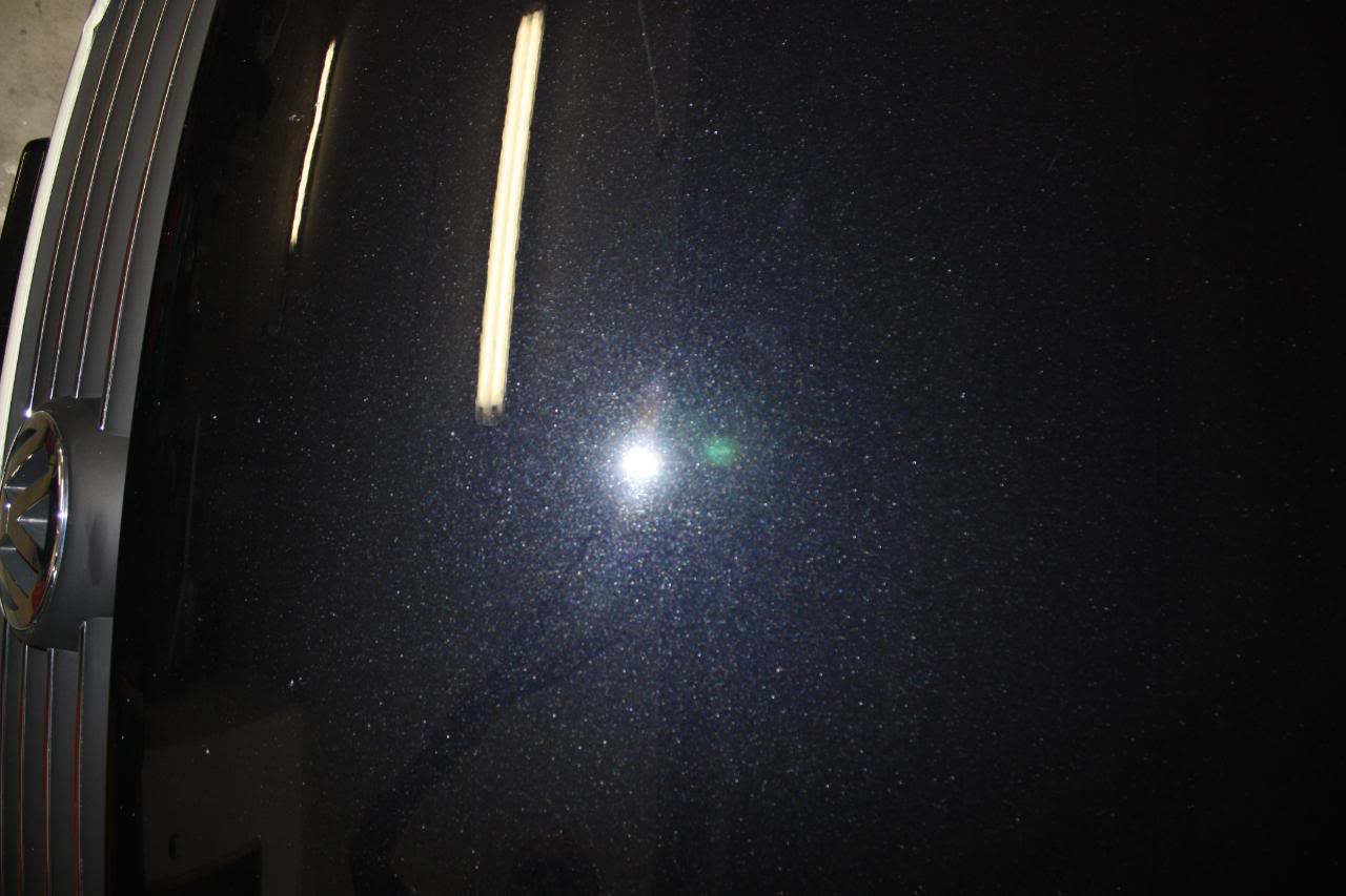

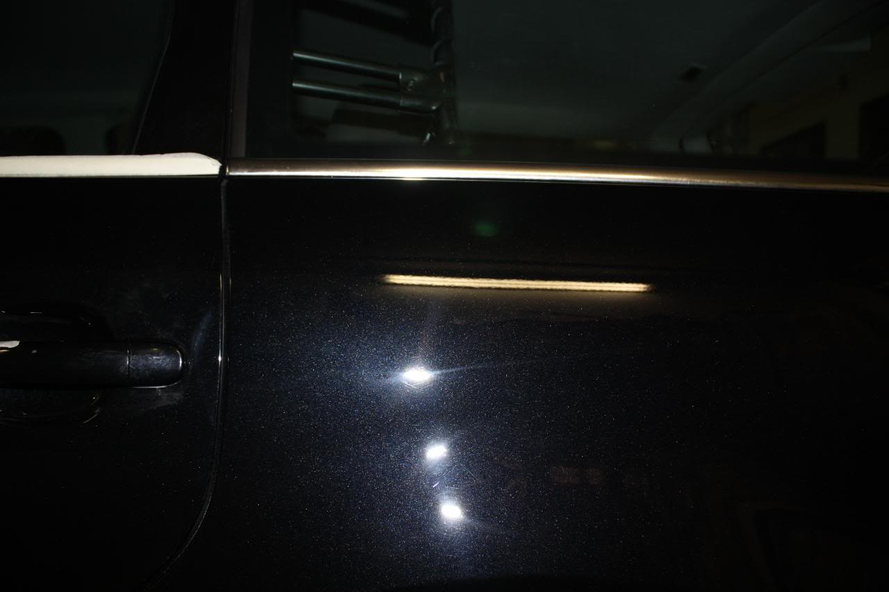

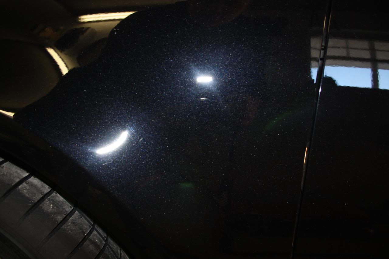

Bilder etter S17 og orange
Diverse testing.... alle med hollos...
Nå begynner det å hjelpe....

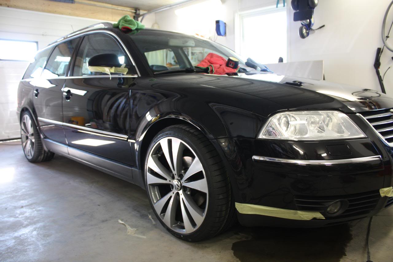

Neste dag var det bare å kjøre på for å bli ferdig... det ende med ca 8timer med nonstopp maskinføring.....
De pausene jeg hadde fra maskinføring var for å intruere eier på de sakene han skulle gjøre.
Kjørte hele ene siden og taket først slik at han kunne legge om hjul og legge på shield mens jeg holdt på på den andre siden.
Det er her det begynner å bli tynt med biler, siden det var full konentrasjon på å få ferdig bilen.

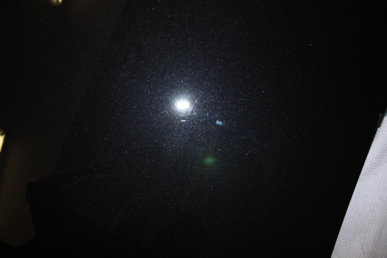

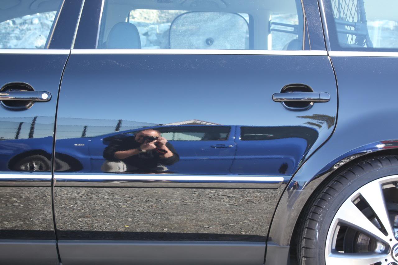

Bilen ble kjørt ut i solen når halve bilen var tatt for å bruke solen til å inspisere litt, samt for å vise eieren litt hollogrammer.....

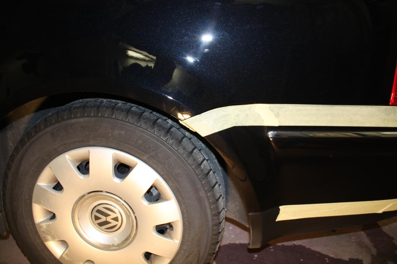

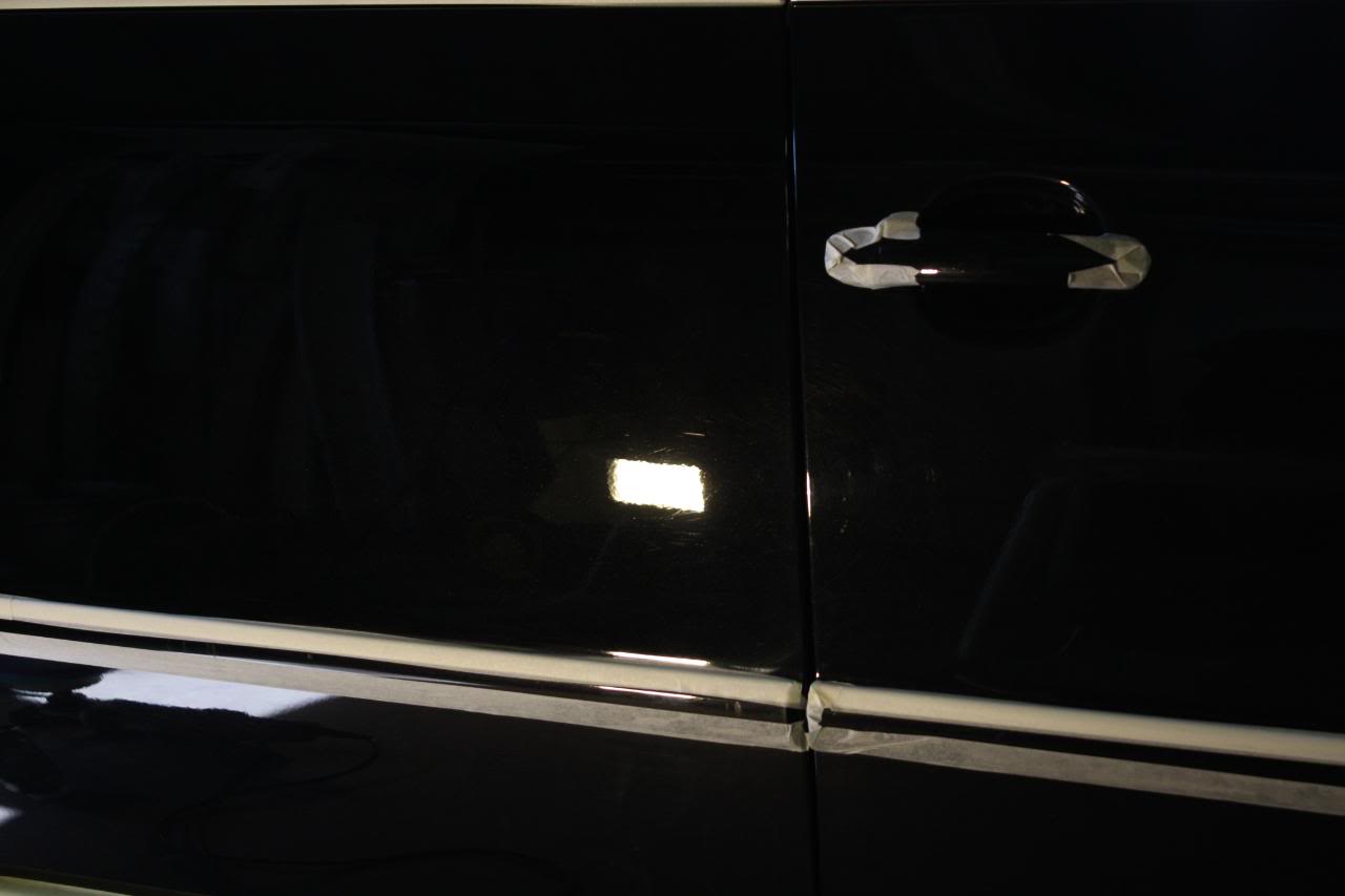

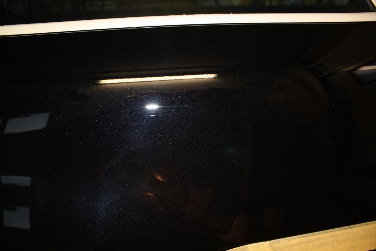

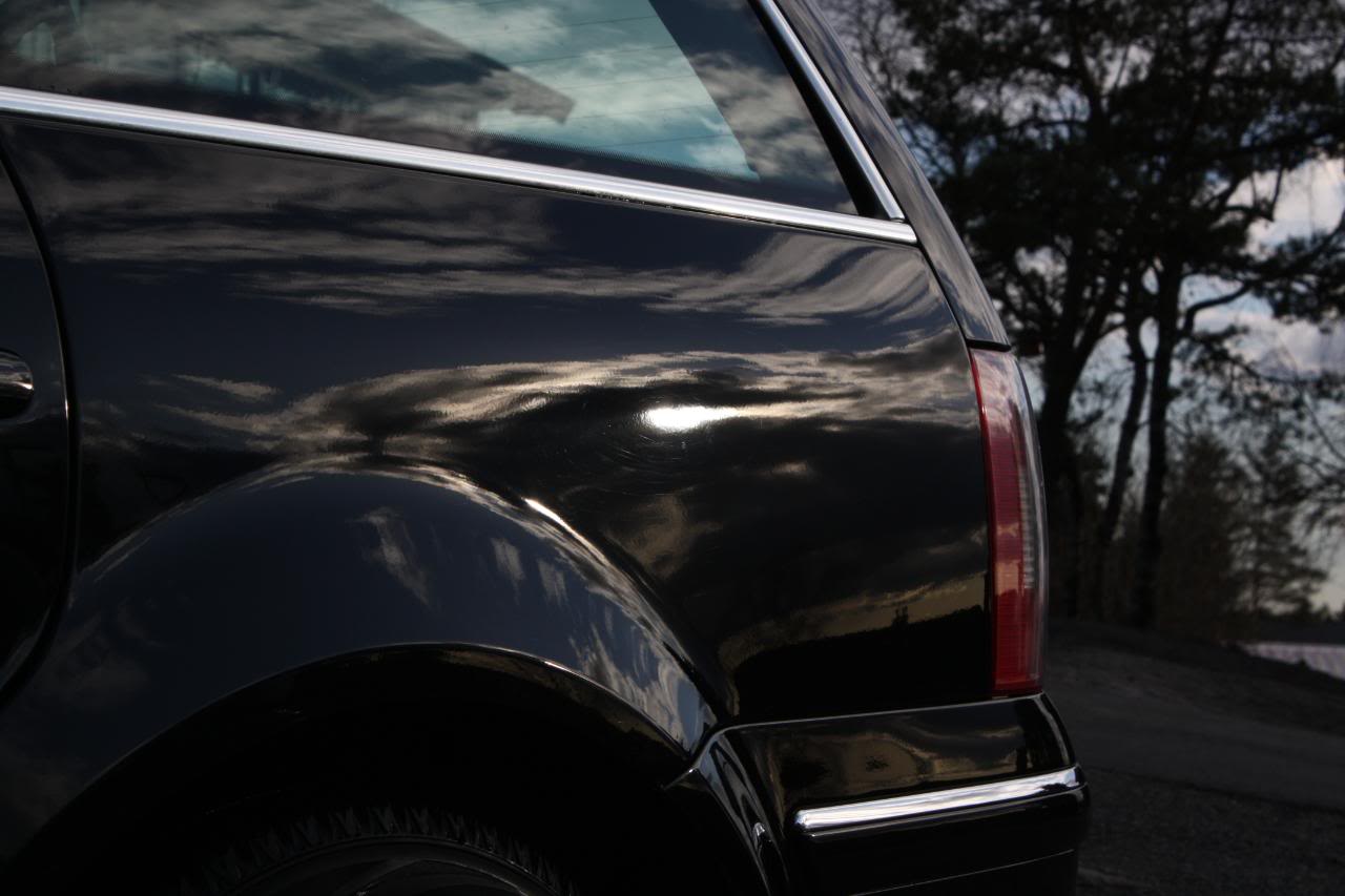

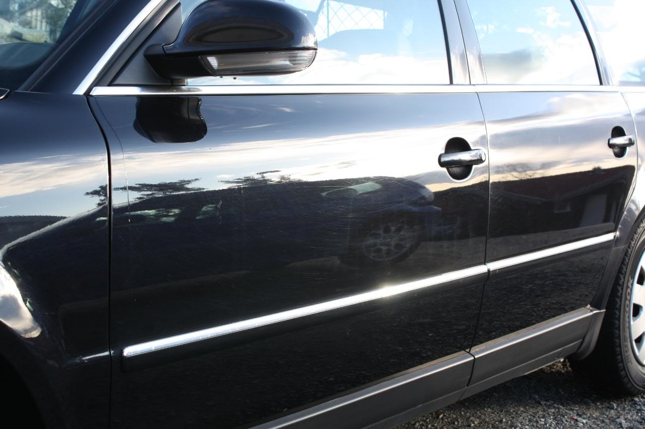

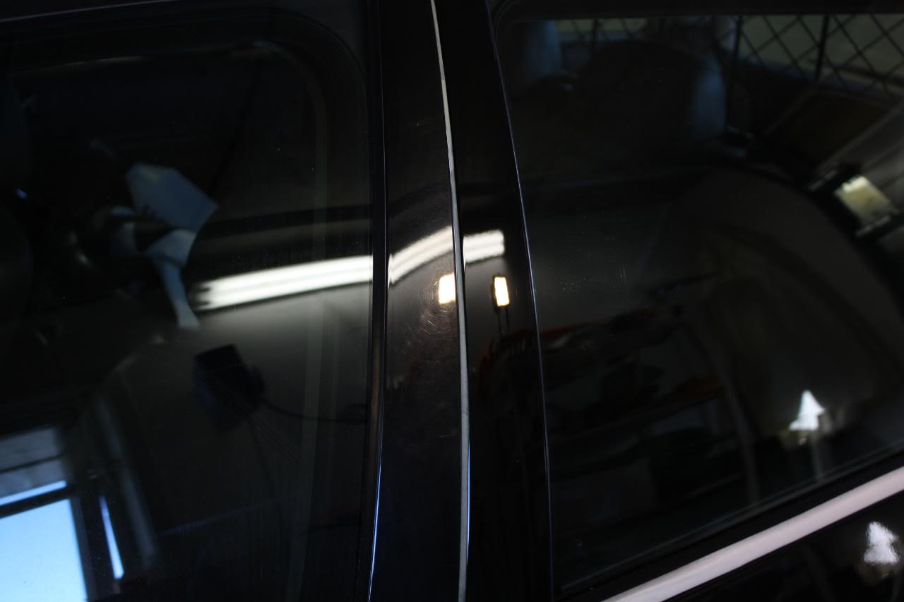

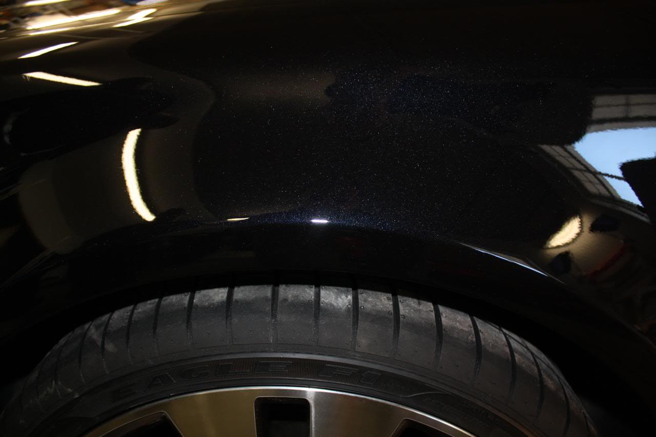

Litt random pics fra arbeid med noen 50/50 shots.
Etter CFP.......
Noen som klarer å gjette vilken side som er tatt med CFP... (hele taket er kjørt med S17 og Blå scholl)

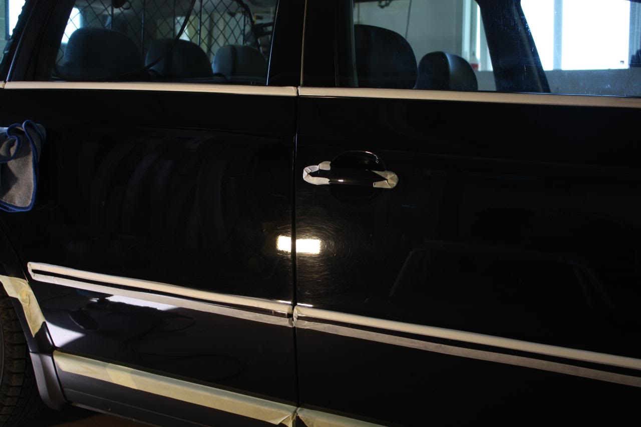

Litt inspeksjon av siden som er ferdig for å se om resultatet er OK...
Også inn for å ta andre siden igjen..
Shield ligger å koser seg i noen minutter.....

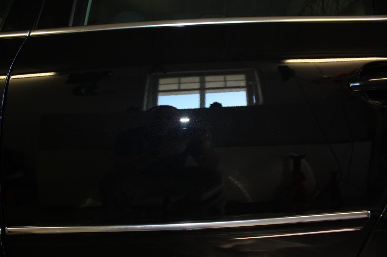

Takker Truls. Hyggelig å høre... Klart ca15timer totalt er vel en "kjapp" shine det vel????

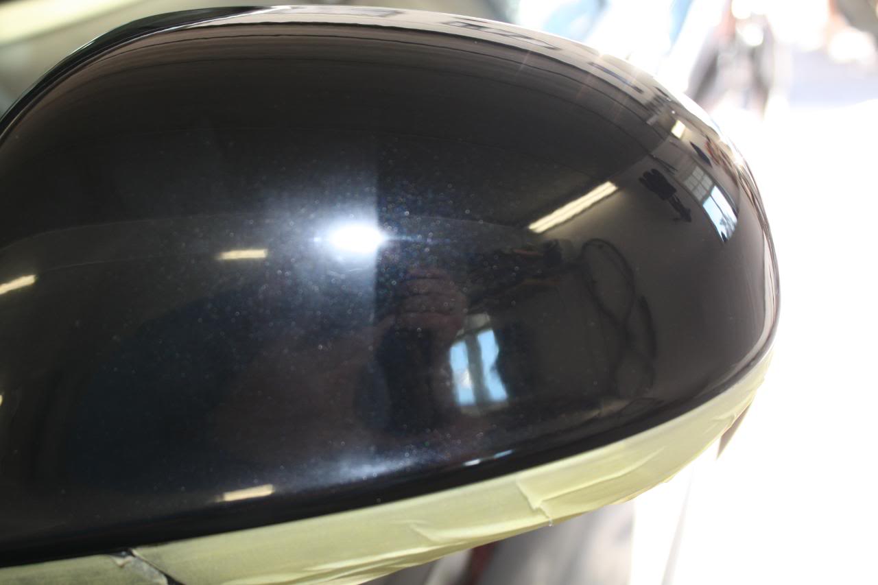

ikke noe særlig med tidsfrister.Men resultatet ble kjempebra da :) Artig å maskinpolere speilhus med hard metallic lakk! Ser fort resultat. Lurer litt på hvorfor speila blir så matte..

Jeg forstår at det er CF pro som er "den nye vinen" i kampen mot hologrammer rundt om - bare for å sitere en annen østfolding :)
Og når man ser takbildet ditt så skjønner jeg at dette er noe som må handles straks.
Grunnen til at de blir slik er vel på grunn av at de er veldig utsatt....

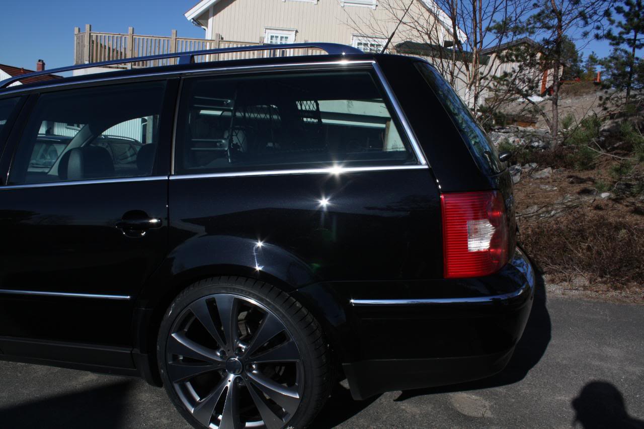

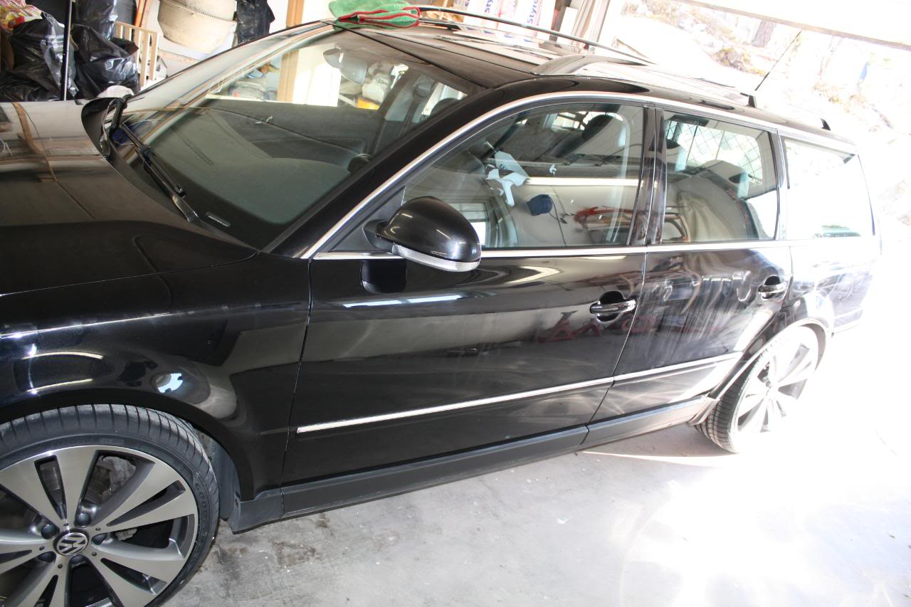

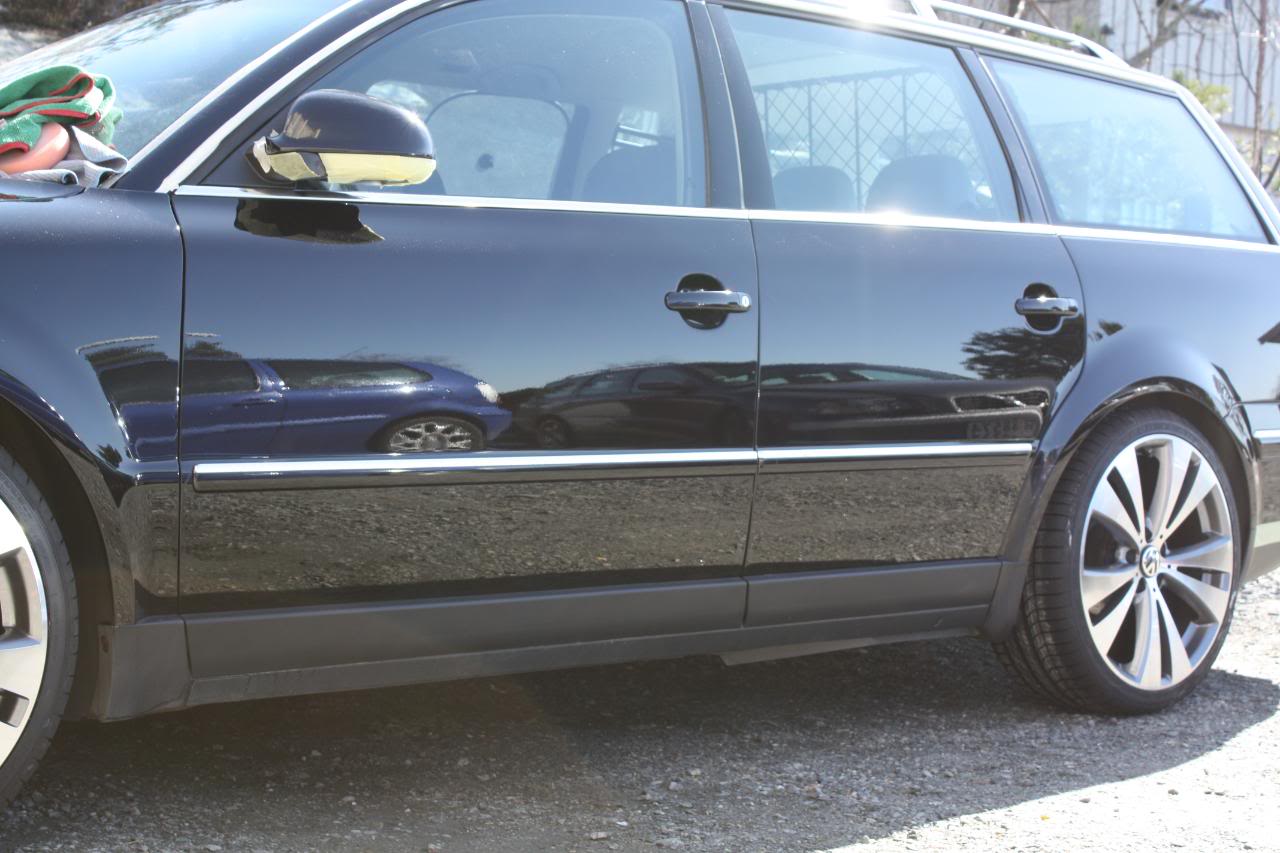

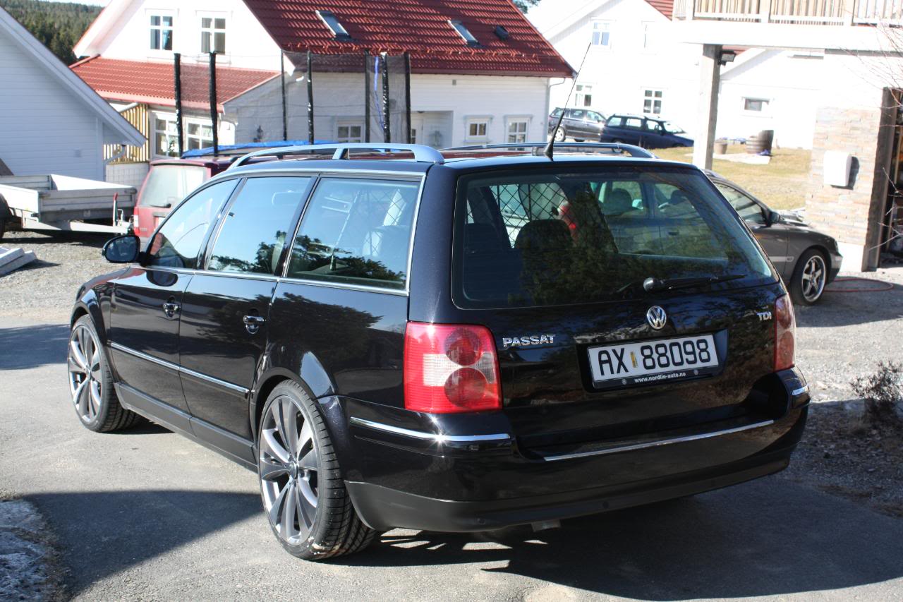

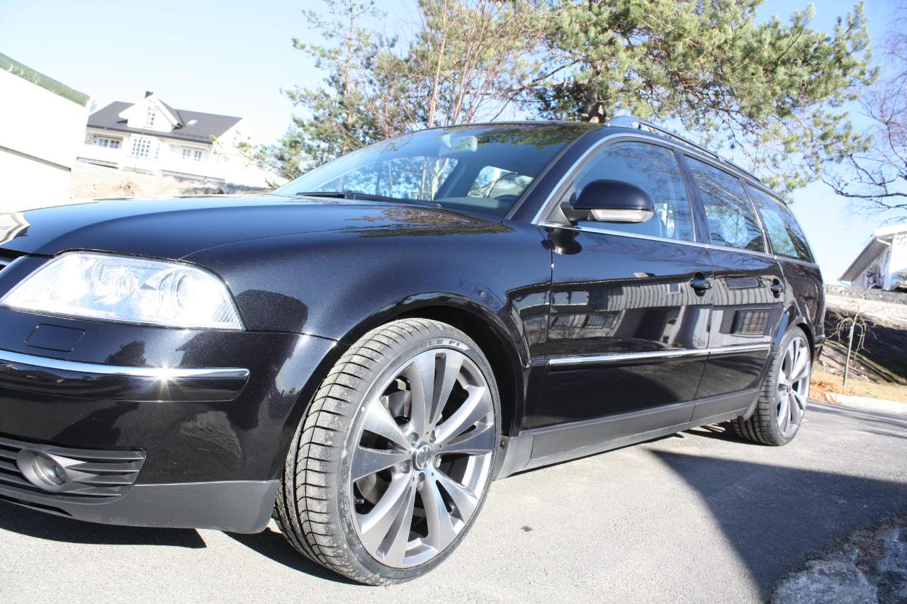

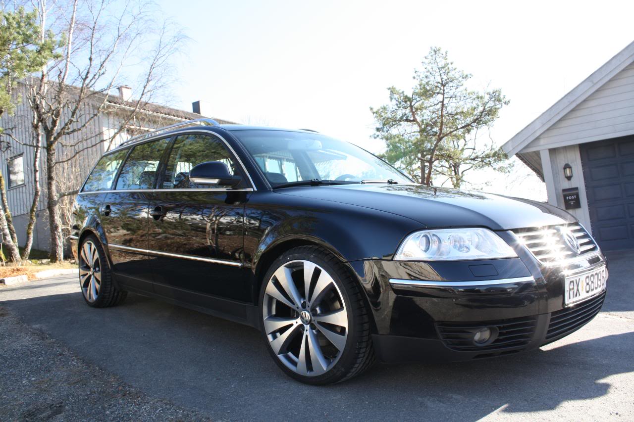

Jeg fulgte etter bilen ut på veien og tok ferdig bilder når han måtte dra, det var ikke mer en på hengende håret at vi rakk å få den "ferdig"... Men all den "tunge" jobben er jo gjort, så plast fornyer og dekk og slik får han lagt på selv i dag. B)

Flott jobb dette her Torgeir. Den passet iallefall de felgene MEGET bra :)

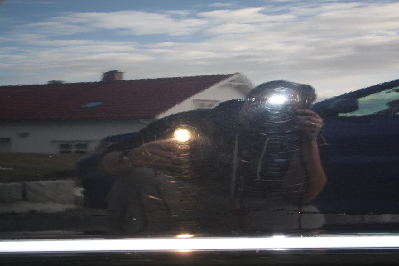

Må si du fikk til mye her og et bra resultat på 15 timer. Men er det bar jeg som skimter litt holo på dette bildet, eller er det bare synet mitt som bedrar? Grunnen til at jeg spør er at jeg lurer på å skaffe meg CFP, men hvis det ikke blir holofritt av det kan jeg jo bare holde meg til vanlig CF. Ser jo at det tar MYE når du ser det tak-bildet ditt, men kjedelig om en må gå over med noe annet etterpå for å få vekk alt. Men hvordan er CFP sammen med DA?
Nydelige finishbilder iallefall :)

Ideelt sett skulle en nok ha kjørt s03-s17-s30-CFP på denne bilen for å få bukt med alle RDS og hollos.
Men trur nok ikke det er hollogrammer du ser, det er mye rare refleksjoner og annet i det bildet der. Klarte i det minste ikke se noe når vi inspiserte den i sola.
S17 og blå lager jo ikke "voldsomme" hollogrammer. tviler på at CFP hadde klart å få det Hollo fritt f.eks etter S03...
Det som er gull med CFP er jo at du kan kjøre den på DA og få bilen hollofritt etter f.eks S30/40 på problem lakk...
Ref også C70n LarsØ tok.... masse hollos etter S30, men strøkent etter CFP
Det funket på denne bilen, men det gjør jo nødvendigvis ikke det på neste bil, eller din bil for den saks skyld...
