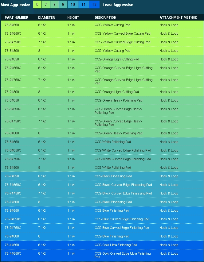

Okay. Da høres det ut som hvit eller svart er i området. Lake Country har en oversikt her.
Svart fra LC har vært nevnt som hologram-fjerner enkelte steder, altså så har den litt cut sammen med rette produktet.
Gold er uten cut for legging av glaze etc etter at all korrigering er utført. Blå er også utrolig fin, så ikke forvent korrigering av den.
Autoglym Super Resin Polish har jo noe cut (uten at jeg kjenner produktet inngående) og vil kanskje sammen med blå eller sort LC pad kunne fjerne lett oksidering og hologrammer.

At du går for en myk pad :) Polish, eller finish ;)
Okay. Så fra denne guiden, vil svart eller hvit pad være greie å starte med, eller bør jeg begynne helt forsiktig med blå eller gull?
