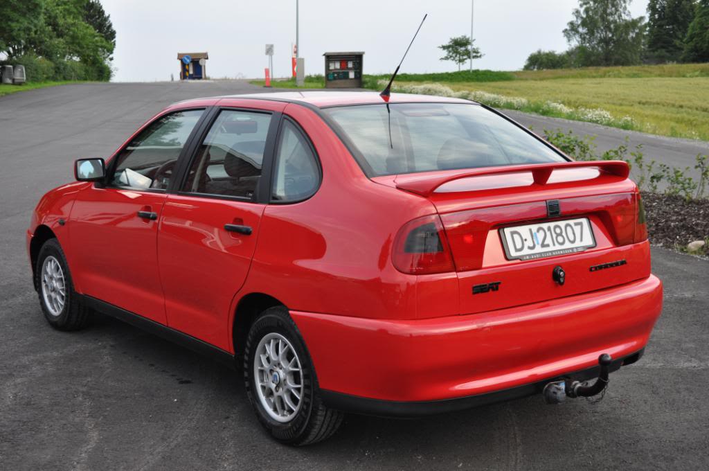

Denne her kommer til å ta tid, ikke for at den er så ille, men for at det blir tatt litt nå og litt da når jeg har tid. Er bilen til dama.

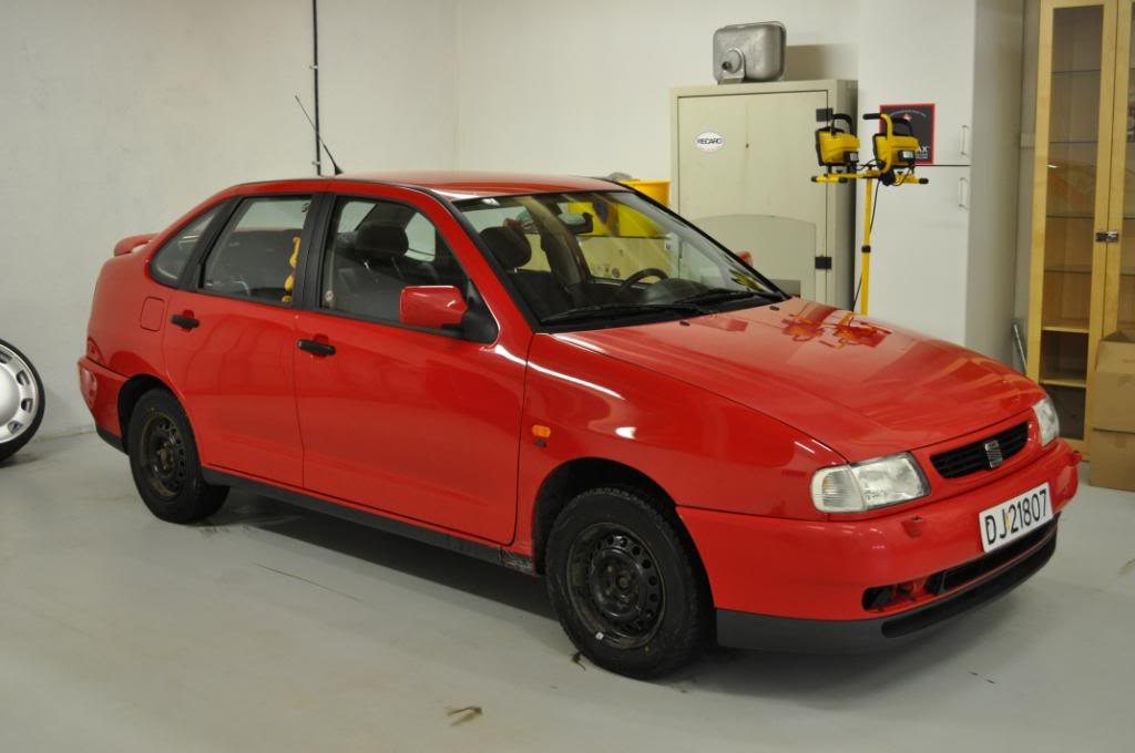

Er en rød Seat Cordoba som er født i 1996. Har ALDRI fått noe særlig pleie og er ikke vasket så lenge jeg har kjent eieren..........

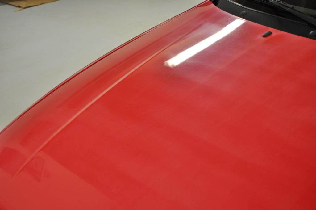

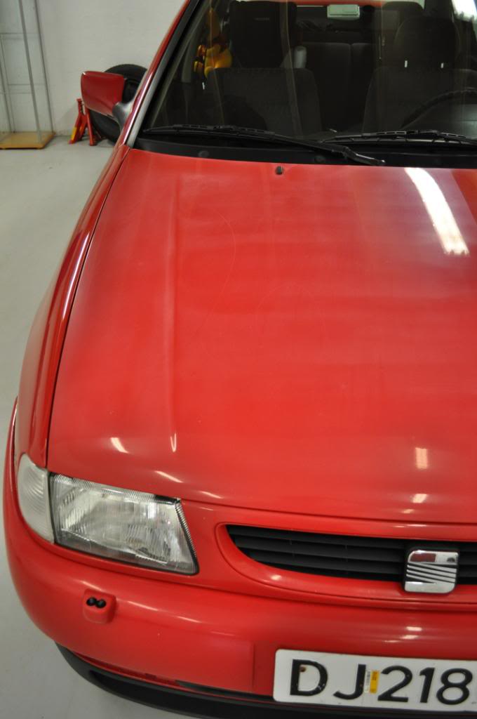

Terget dama litt her på nyttårsaften og polerte opp 1/3 av panseret som hadde samme syken som de fleste røde biler som har rullet ut fra en VAG fabrikk på 90-tallet. Bilen er rød UTEN klarlakk. Hele bilen (mest sannsynlig med untak av panser og frontfanger) ble lakkert for 2-3 år siden. Er noe "krokan" i skjermene bak og neders på kanalene, men tar det til våren.

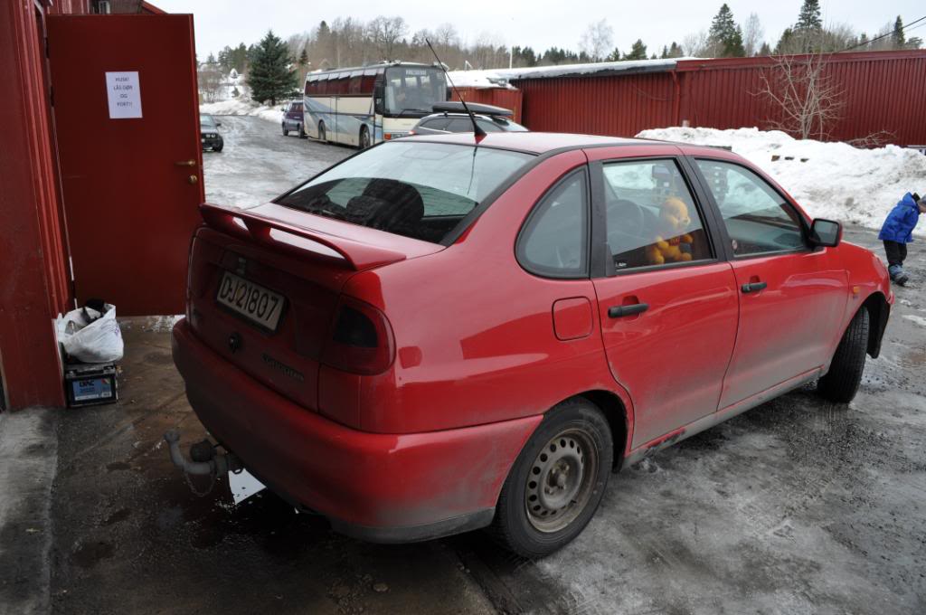

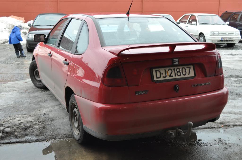

Fant ut jeg skulle vaske bilen skikkelig idag så pakket utstyret og satte kursen mot nærmeste selvvask. Ikke noe kø så bare å sette igang. Begynte først med en runde Scholl Rapid 9000 blandet 1:3 på bilen utcendig. CG Grime reaper 1:2 i døråpninger og i motorrommet og CG Sticky Gel wheel clean på hjulene. Lot alt virke i 4-5 minutter og spylte av med HT. Hele bilen fikk så en runde med Scholl Crack 9000, lot det virke 3-4 minutter og toppet med skum fra selvvasken. Lot denne miksen virke i ca 5 minutter så ble det igjen spylt med HT. Så var det å vaske over bilen med Swissvax Washpudle dyppet i en bøtte inneholdene CG Citrus Wash. Etter ferdig vask ble bilen igjen spylt med HT før den ble tøket med CG Miracle dryer og kjørt tilbake til lokalene for litt lakkpleie ;) Kjørte først en runde med Scholl S03 på blå Scholl pute. Så en runde med Scholl S30 på orange Scholl pute. Et lag med Vertua Bond så et lag med CG Jet Seal. Gidder ikke legge voks før HELE bilen er ferdig.

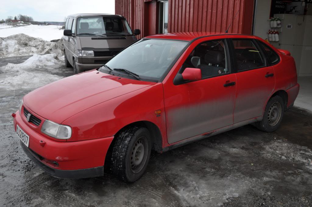

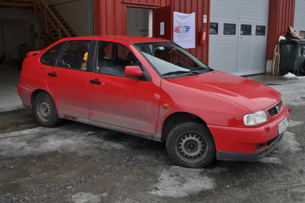

Før vask (det synes kanskje???):
Etter vask:

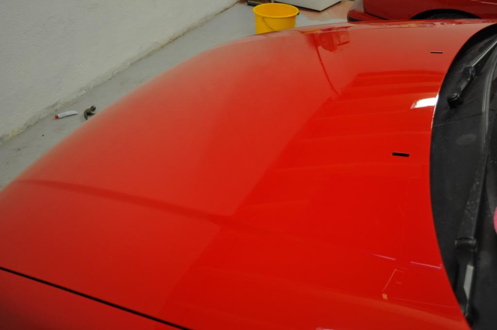

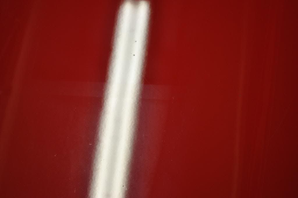

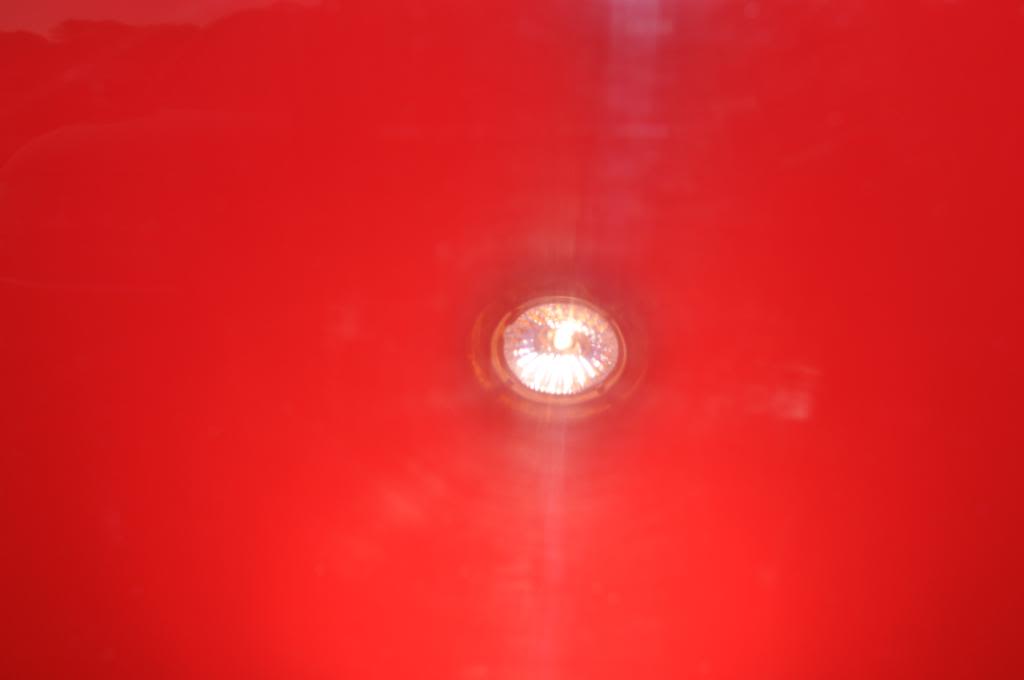

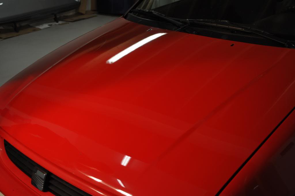

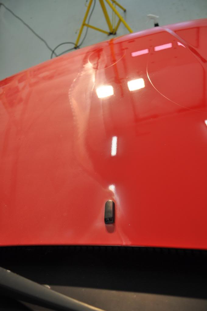

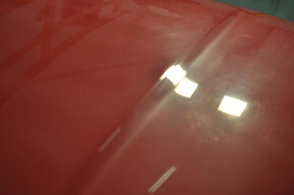

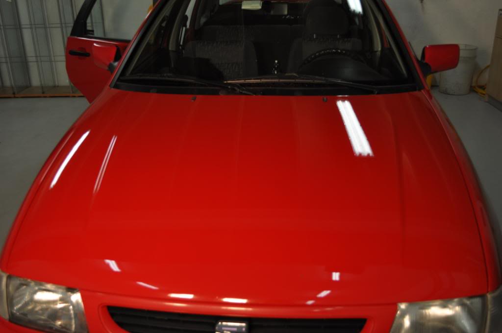

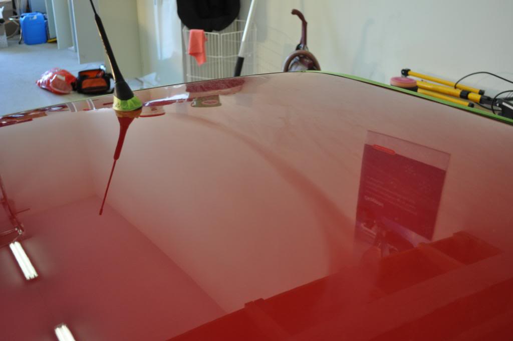

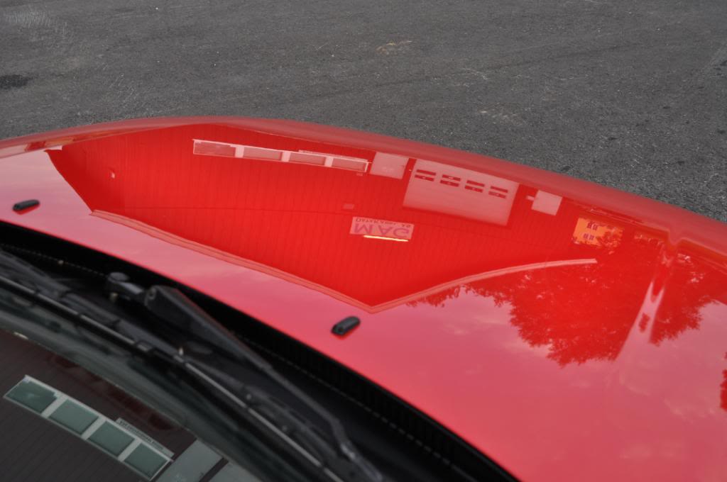

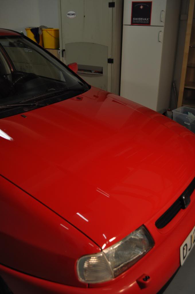

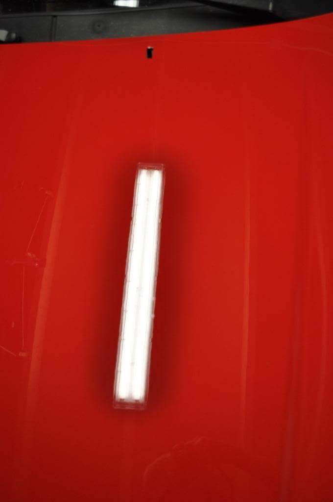

Det "røde og blanke" panser:

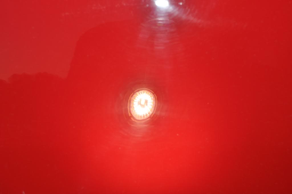

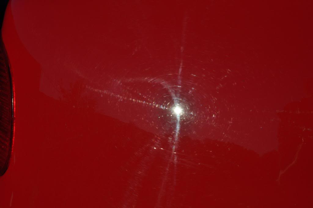

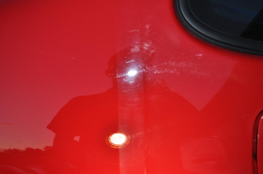

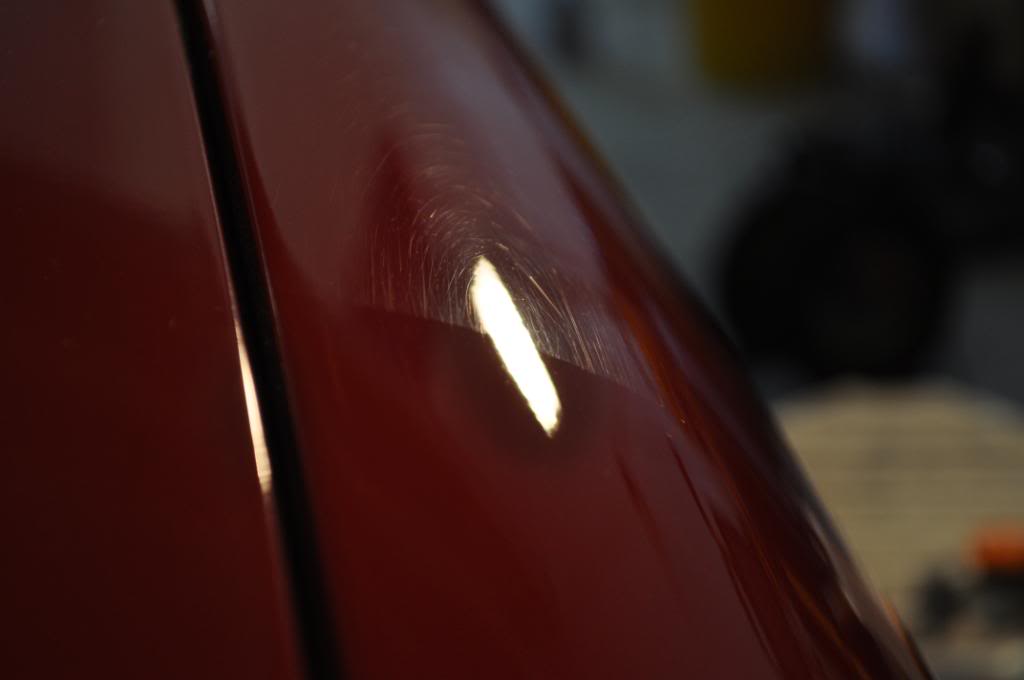

Etter en runde med S03 og BLÅ Scholl pute:
Etter en runde S30 og orange pute, toppet med Vertua Bond og Jet Seal:

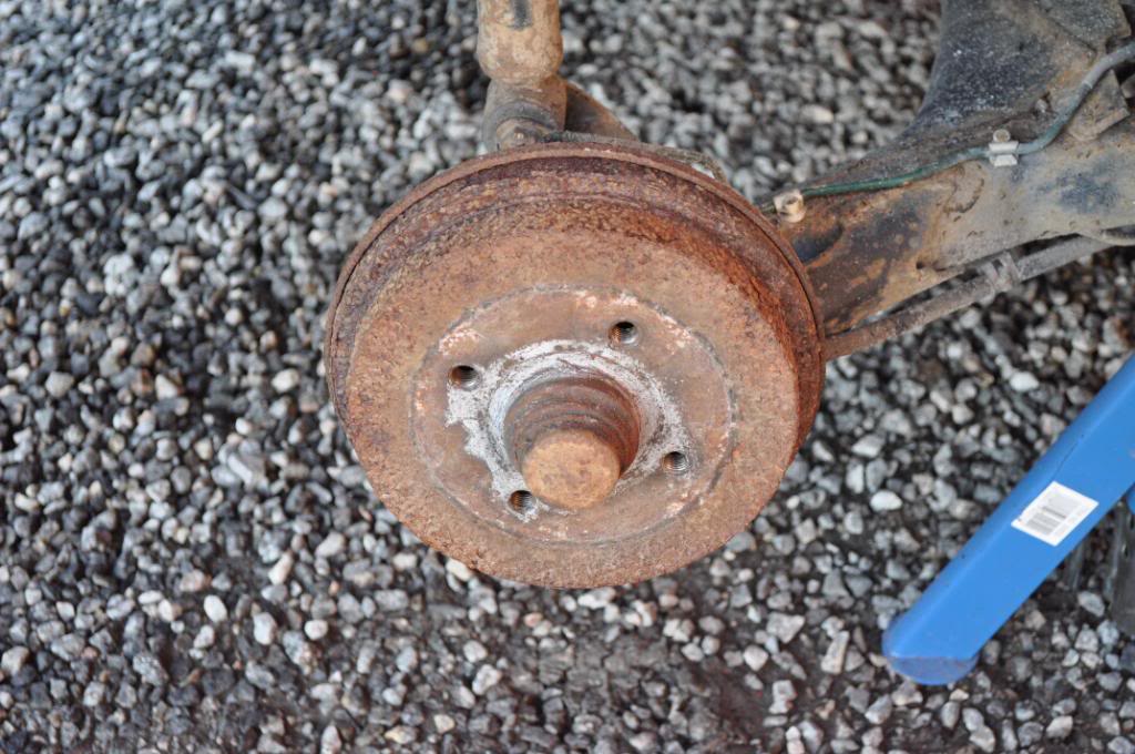

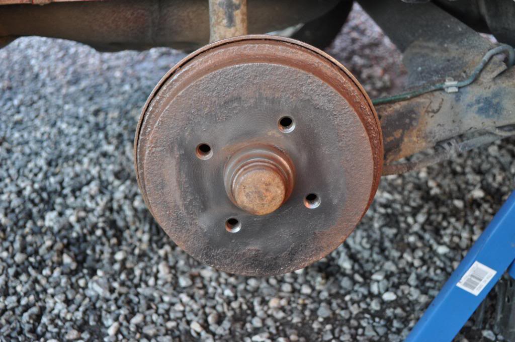

Og da kom fortsettelsen. fikk aldri gjort noe mere med denne i vinter og etter en hard vinter så MÅTTE det gjøres noe nå. Var kommet endel "krokan" i bakskjermene og på kanalen under dørene på venstre siden som måtte taes. I tillegg var ikke bilen akkurat blitt noe bedre i lakken siden sist. Ble en grundig vask av bilen, motorrommet, hjulhusene og hjulene. Hele bilen ble så clayet før venstresiden ble jekket opp og satt på bukk for å få av bakhjulet. Brukte drill med stålbørste og slipte bort all rusten i skjermbuen, langs kanalen og i døråpningen på førerdøren. Gikk også over bremsetrommelen når bakhjulet først var av. La 2 lag med Brunox og samme prossedyre på høyre siden. Demonterte så hekkspoilerne for å kunne komme skikkelig til over hele bakluka. Emblemene på bakluka ble også fjernet. Kjørte så en prøve på bakskjermen og på bakluka. Begge steder med Scholl S03 Gold på Ull etterfulgt av Scholl S30+ på Orange Scholl pad. Viser seg at de delene som er omlakkert (begge sider + bakluken) har klarlakk, mens panseret og taket som ikke er lakkert om har SS lakk. Ble mere en bra nok med denne kombinasjonen. I morgen fortsetter jeg med retsen av bilen mens rustbeskyttelsen får herde ferdig før det skal lakkes litt.

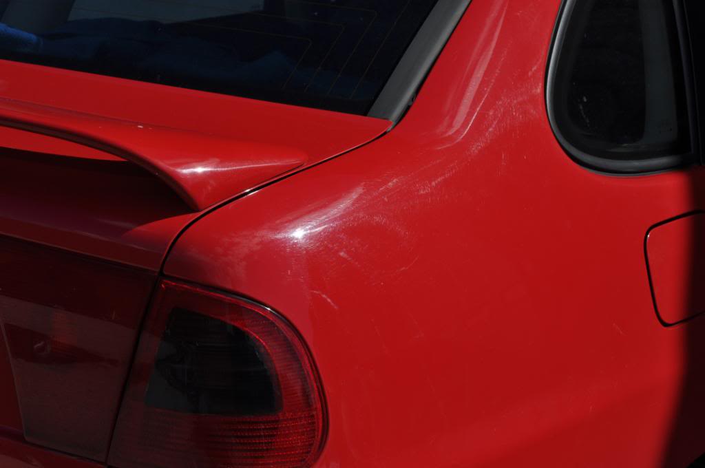

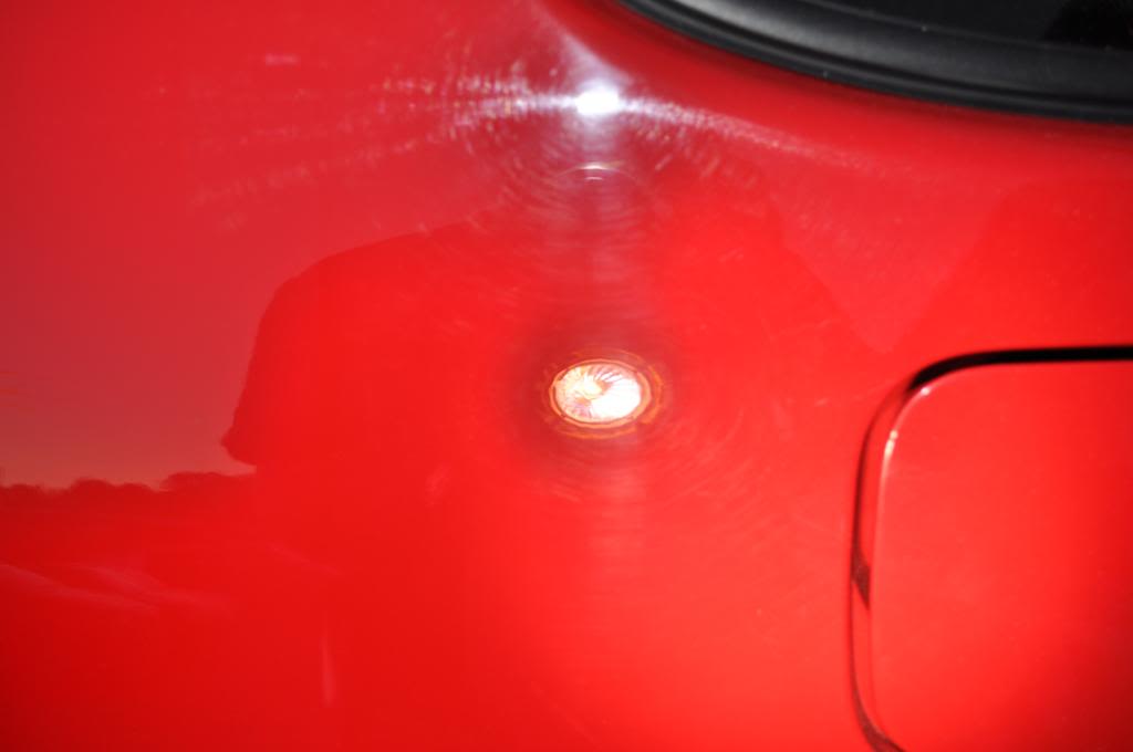

Før bildet av bakskjermen:
50/50 av baksjermen:
Bremsetrommel før:
Bremsetrommel etter (Skal lakkes i morgen):

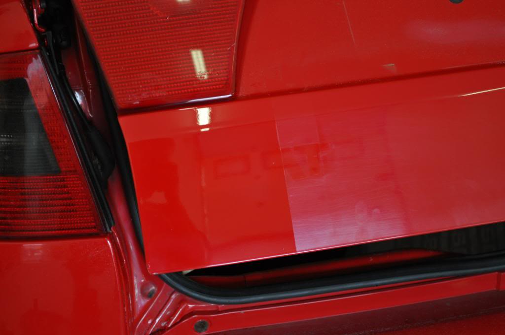

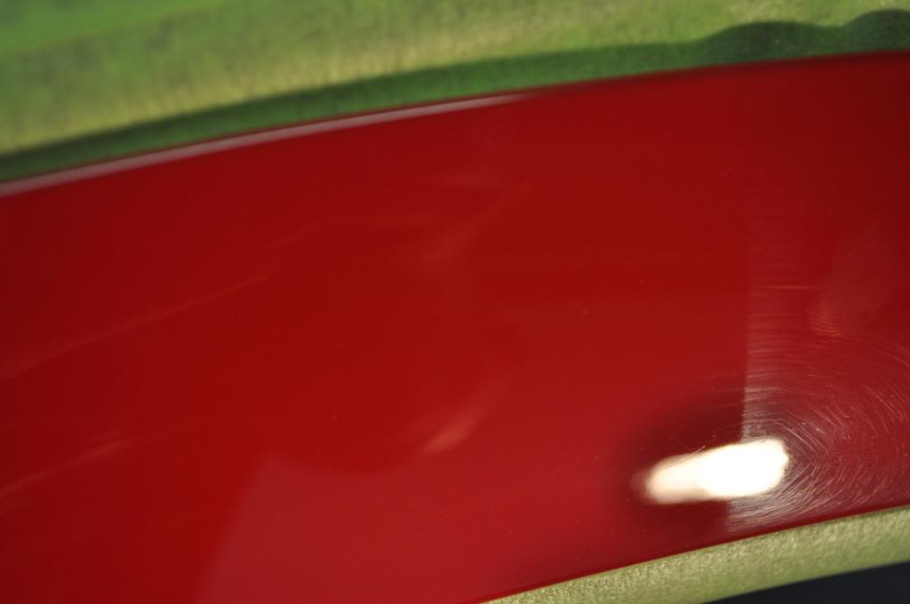

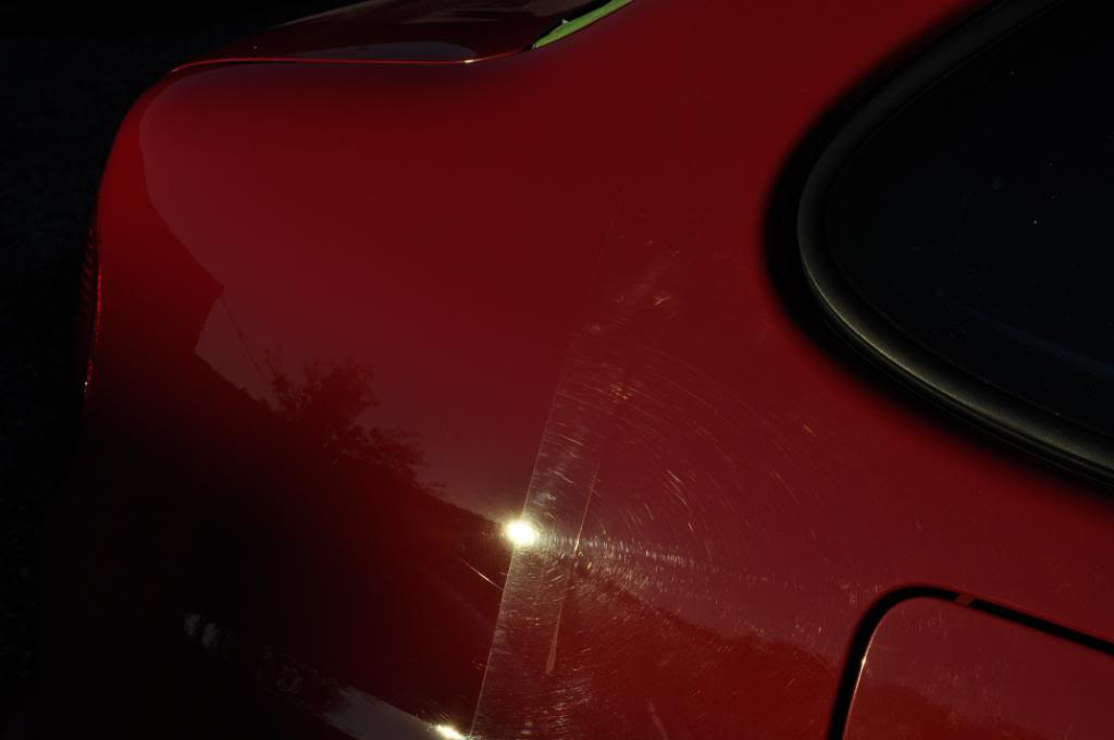

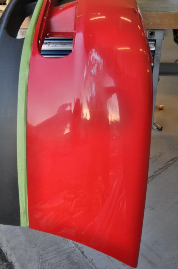

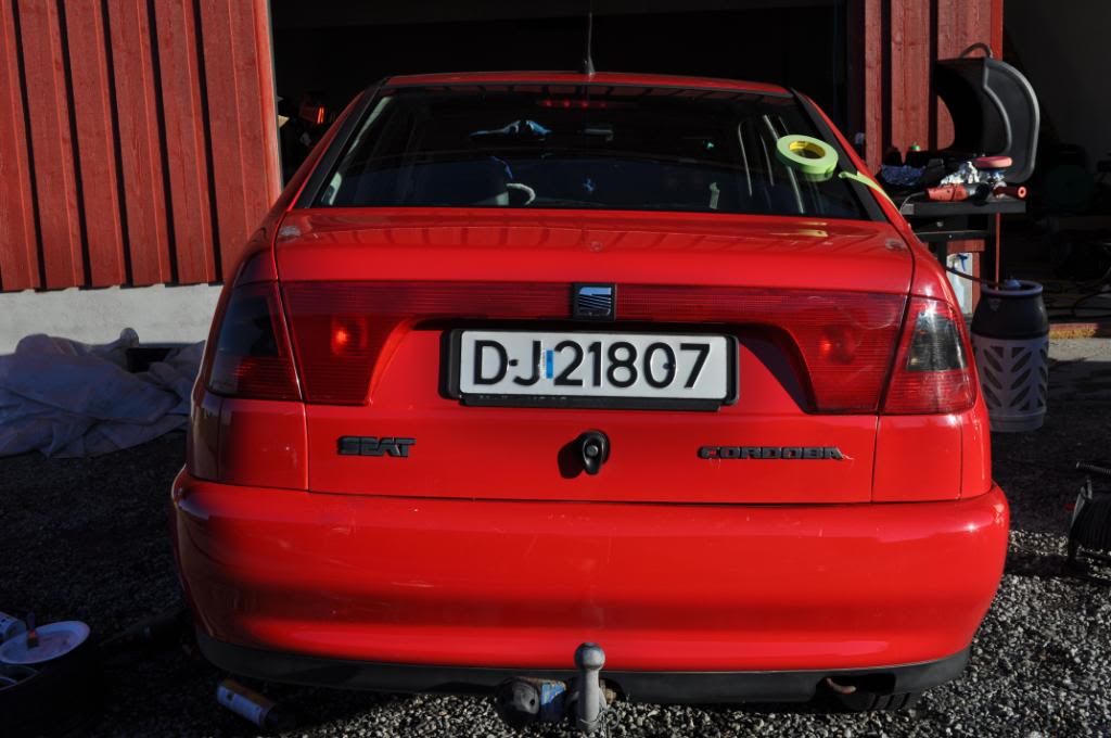

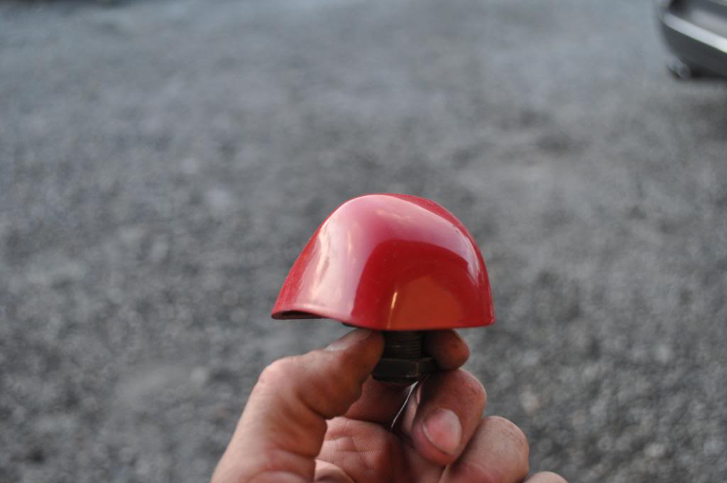

Begynte på bakluka, kjørte Scholl S03 Gold på ullpad og Scholl S30+ på en ny pad som jeg tester. Er hvit av farge og fåes på Torshov Bilrekvisita til 49.- Baklyktene fikk en grundig runde med Menzerna SIP og ullpute. Tak, panser, forskjermer og frontfanger fikk samme runden som bakluka. Alle emblemene ble lakkert sort og sideblinklysene ble byttet til nye sorte sammtidig som emblemene "SE" på skjermene ble fjernet. Hadde av frontfangeren for å få festet den skikkelig da den hadde løsnet på ene siden, det samme ble gjort med bakfangeren. Grovrettet også en bulk i høyre framskjerm. Blir sparklet, lakket etc for å se noe bedre ut.
Så litt før, etter og 50/50 bilder:

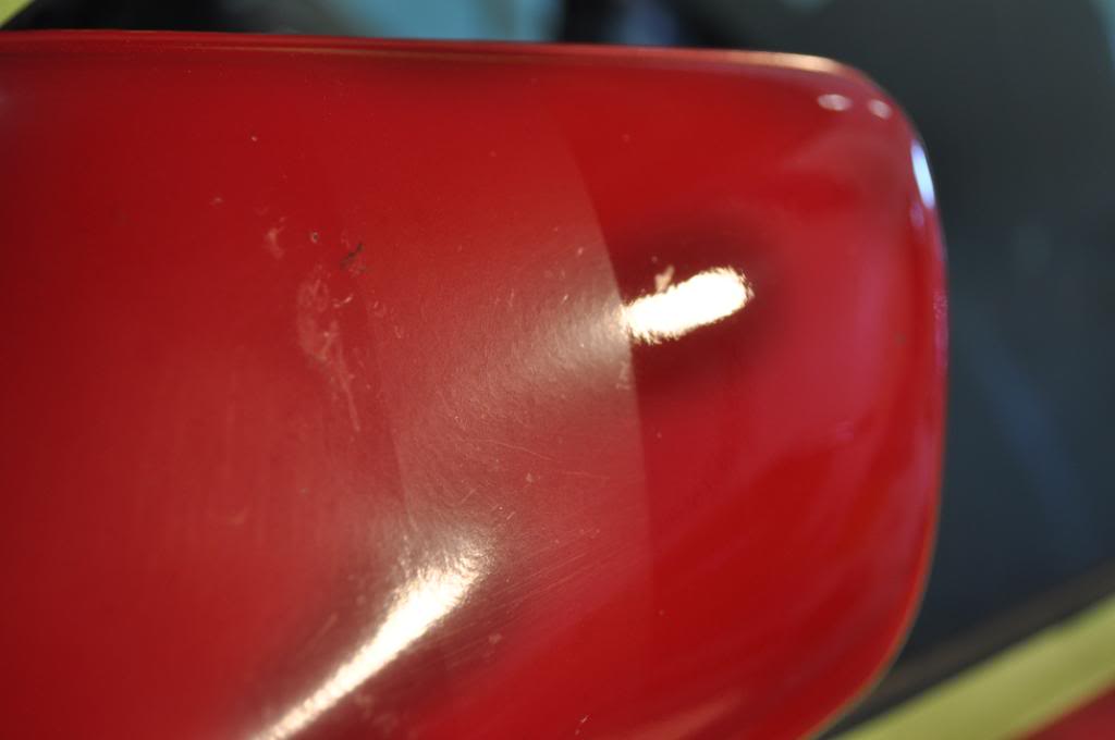

Speil 50/50

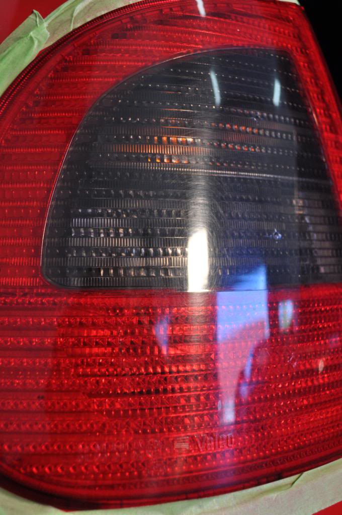

Baklykt før:
Baklykt etter:

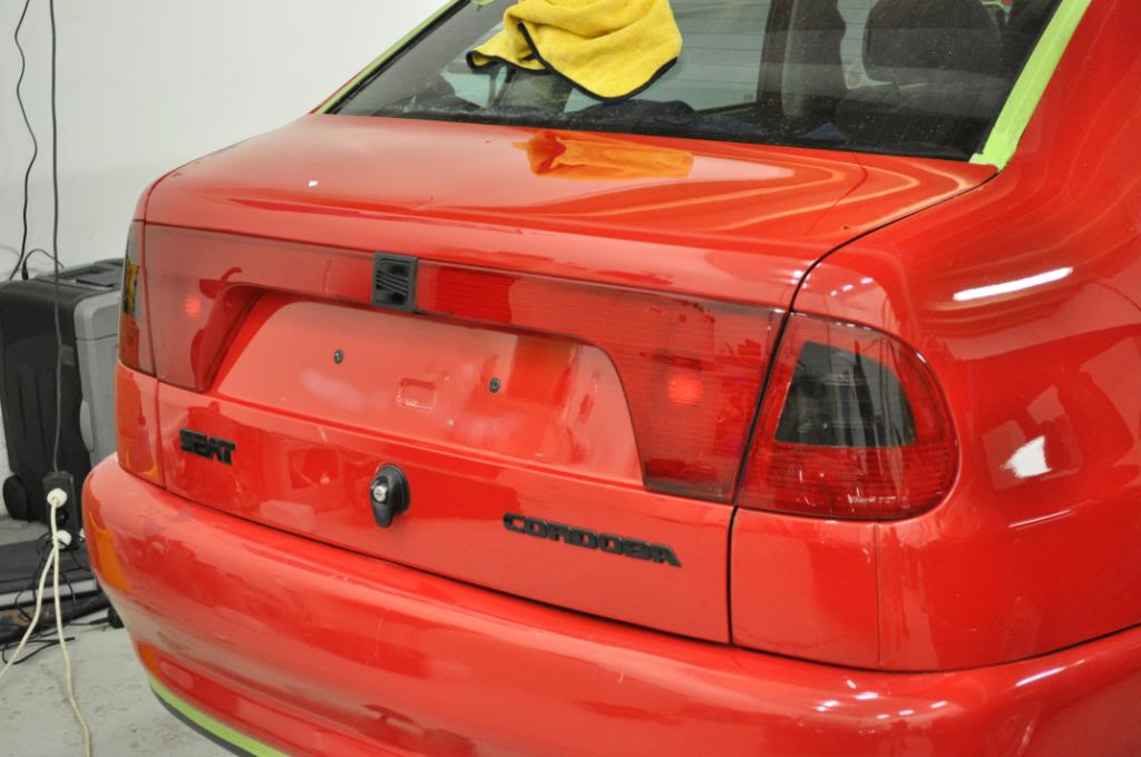

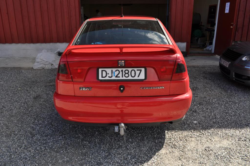

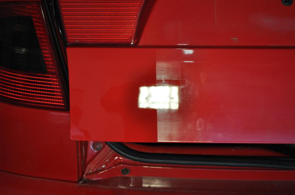

Noen 50/50 på bakluka:
Div 50/50 bilder:

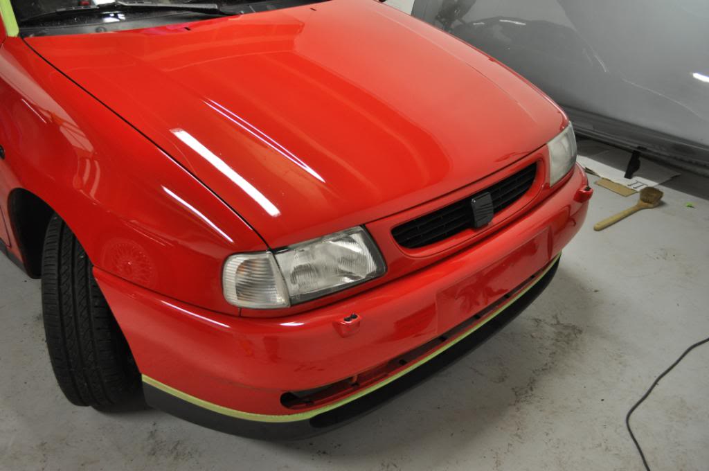

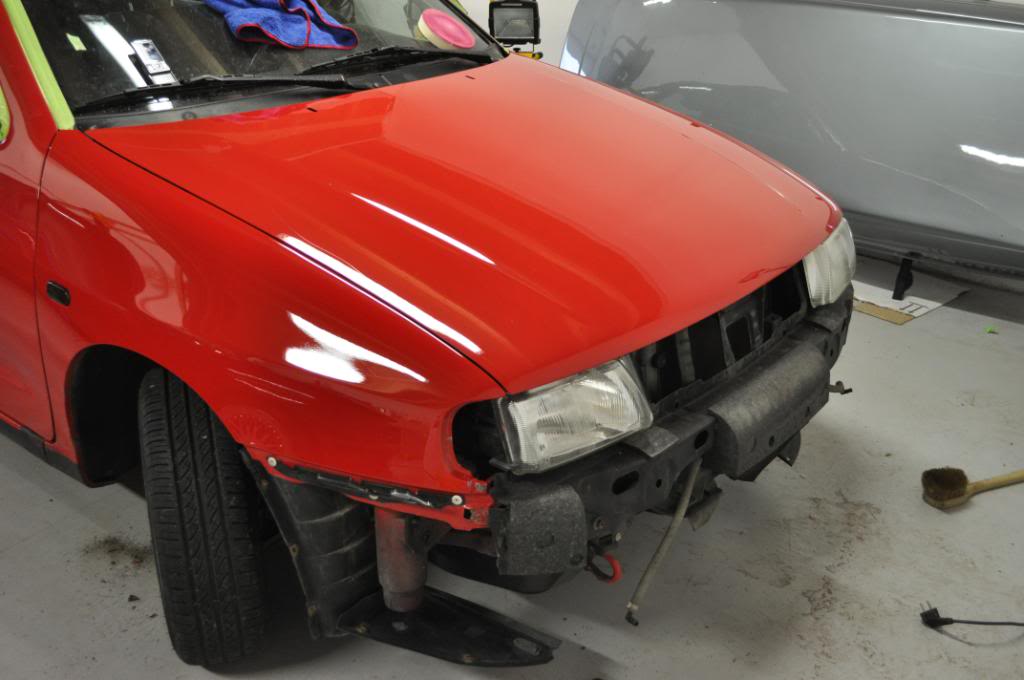

Fronten ble demontert for å komem skikkelig til over alt + for å få rettet frontfangeren:
Lyktespylerdysene ble demontert fra frontfangeren for å letter få montert de og for å få polert fangeren skikkelig:
Fronten montert igjen:

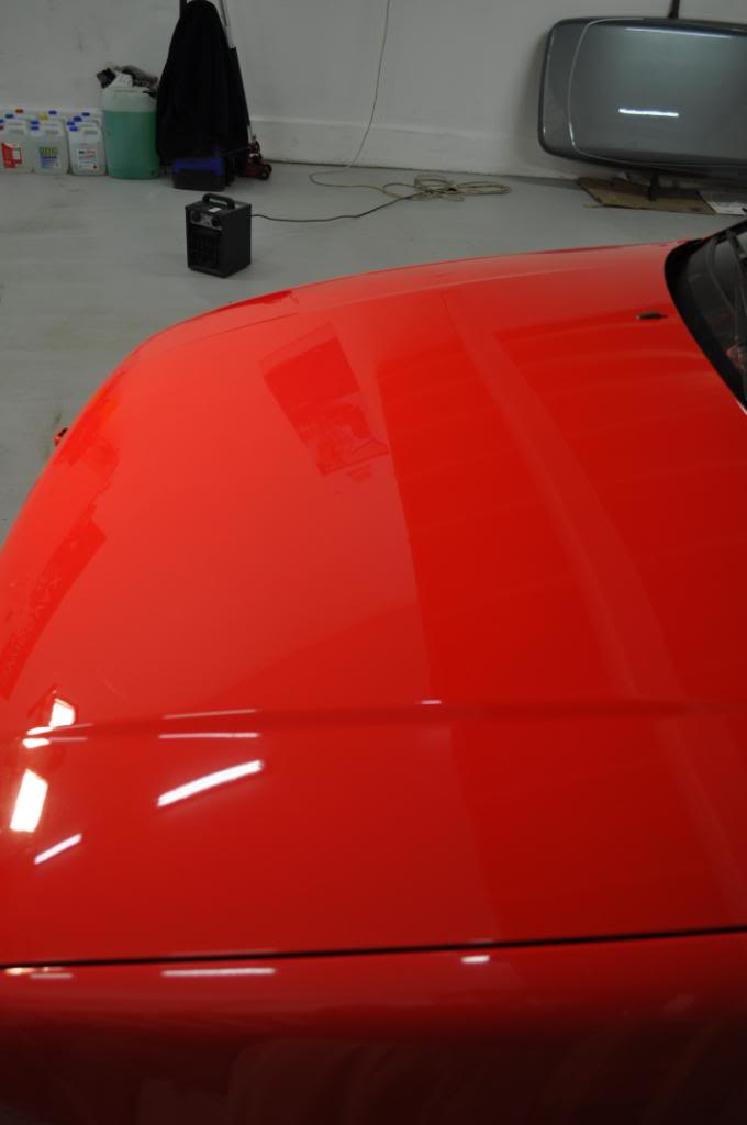

Panser etter "litt" pleie:

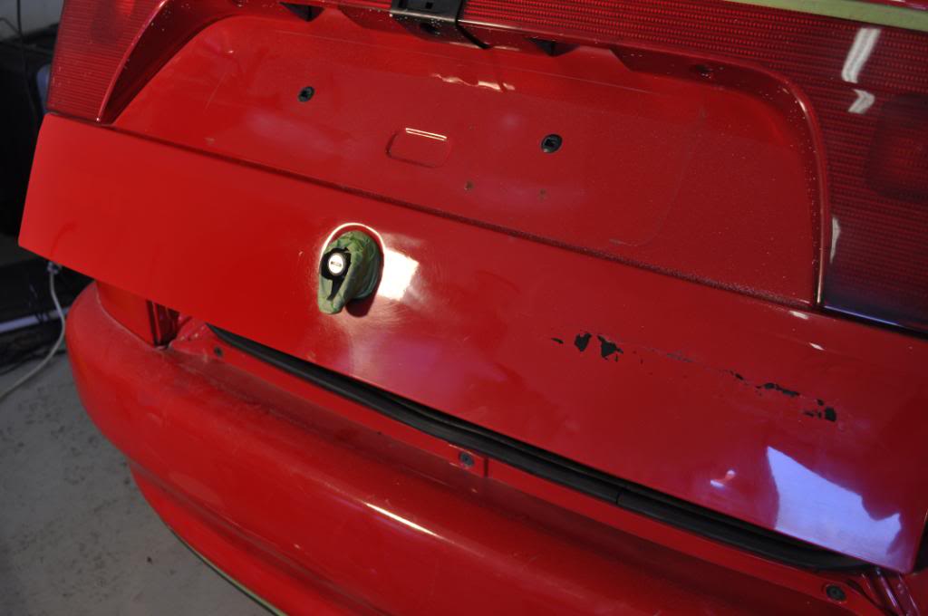

Bakluken før:
Bakluken etter:

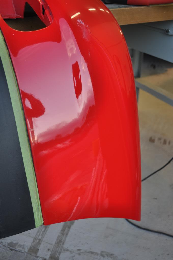

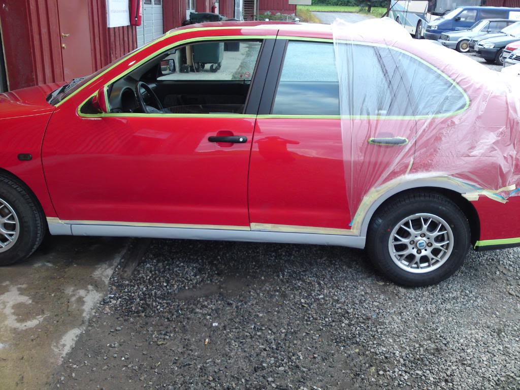

Var jo endel krokan i skjermbuene bak, begge kanalene og en liten bulk med litt rust neders på høyre forskjerm. Alt dette ble pusset skikkelig ned. La på ruststopp i 2 lag, grunnet, 2-3lag med lakk før det ble toppet med 2 lag klarlakk. Våtslipte med 2000 papir og polerte opp igjeb med Menzerna Power Gloss på ullpute og voila så var bilen rustfri igjen :D Har ikke noe bilder under denne prosessen bortsett fra etter grunning da.

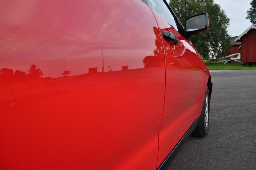

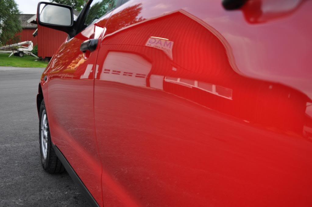

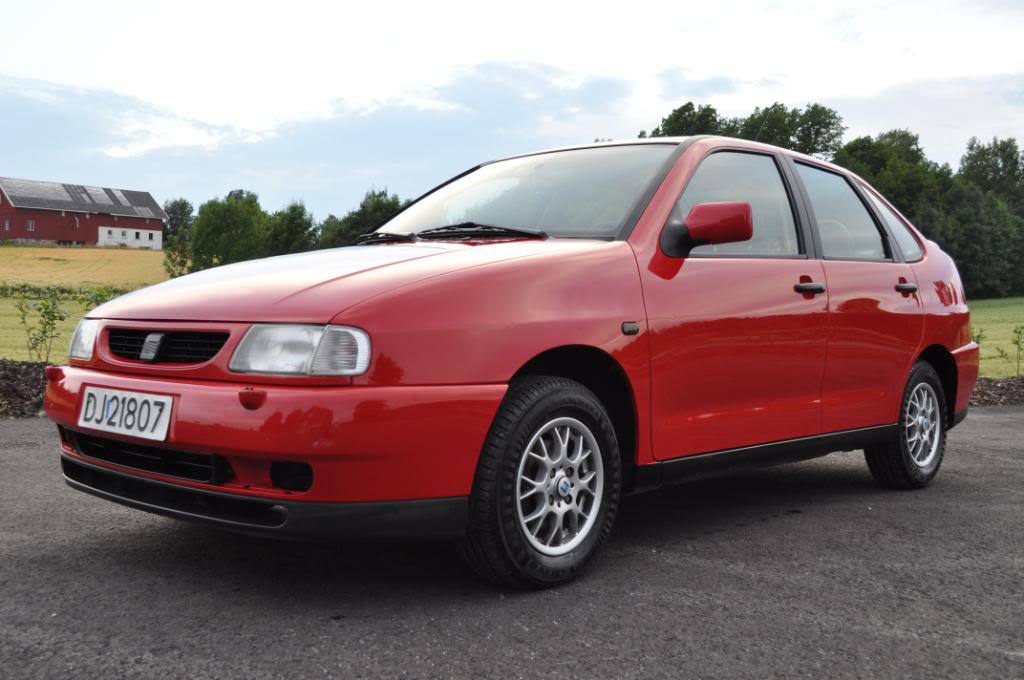

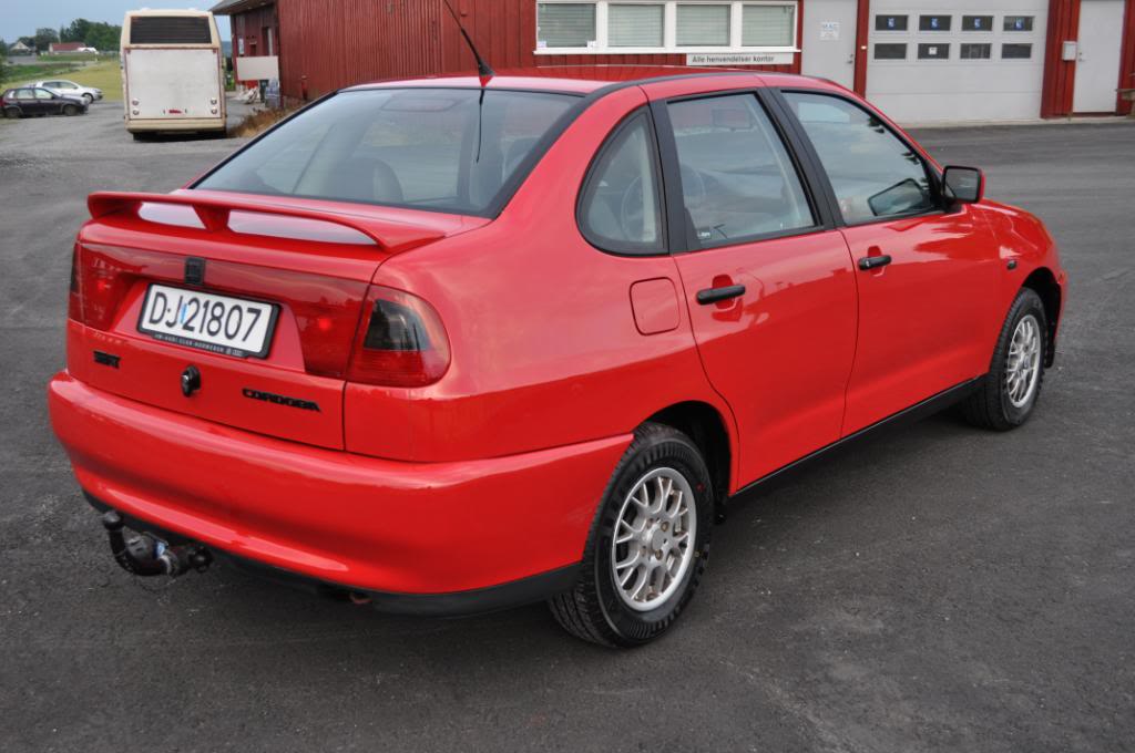

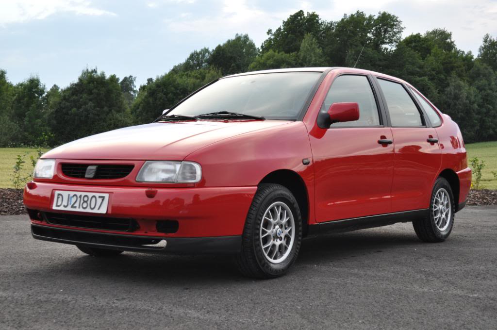

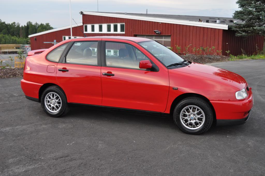

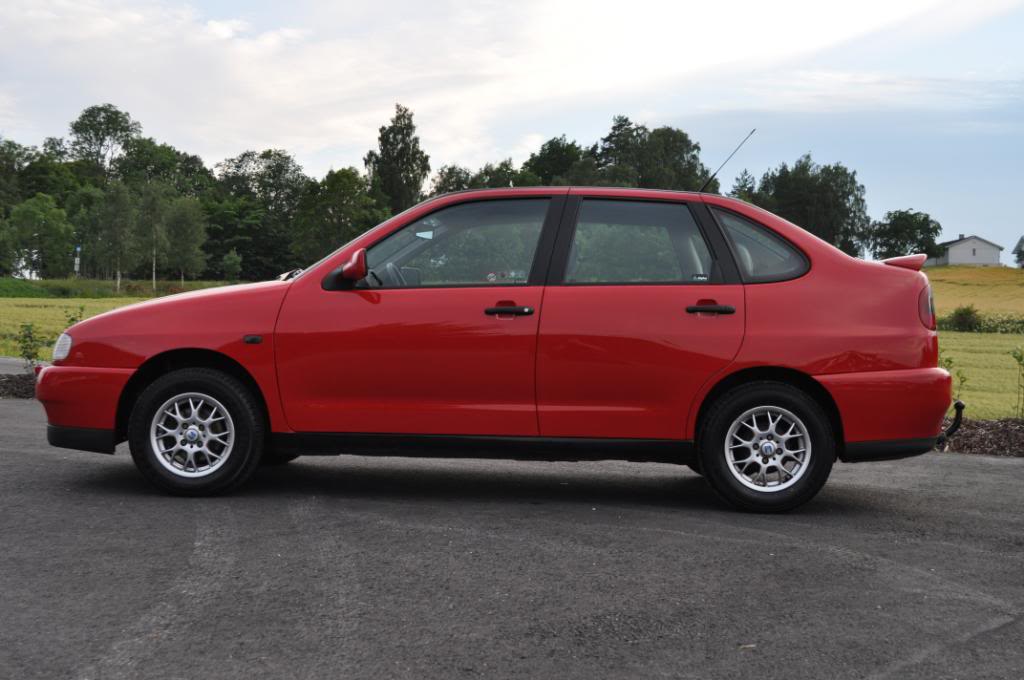

Utrolig rar bil å jobbe på. Hele bilen med untak av panser og frontfanger har vært lakkert opp, men de forskjellige delene på bilen oppleves svært forskjellig å jobbe med. Noen steder er det holofritt og fritt for kjørespor etter S03 Gold og ull, men andre steder ser det ikke ut... Uansett. Hele bilen er kjørt med Scholl S03Gold/Ull, Scholl S30/Grønn über, Menzerna Power Gloss/Ull, Menzerna PO85RD/Grønn über og til slutt SV CF Pro på sort Scholl pad før det er toppet med 2 lag SV Endurance. Dekk fikk SV Pneu Glossy. Felgene gjorde jeg ikke noe med da de ser helt jæv.... ut selv etter alle mulige felgrenser etc. Vinduene ble tatt med Scholl Ice 9000. Og nå er bilen endelig ferdig :D

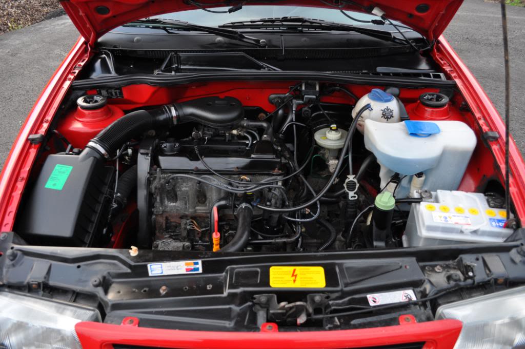

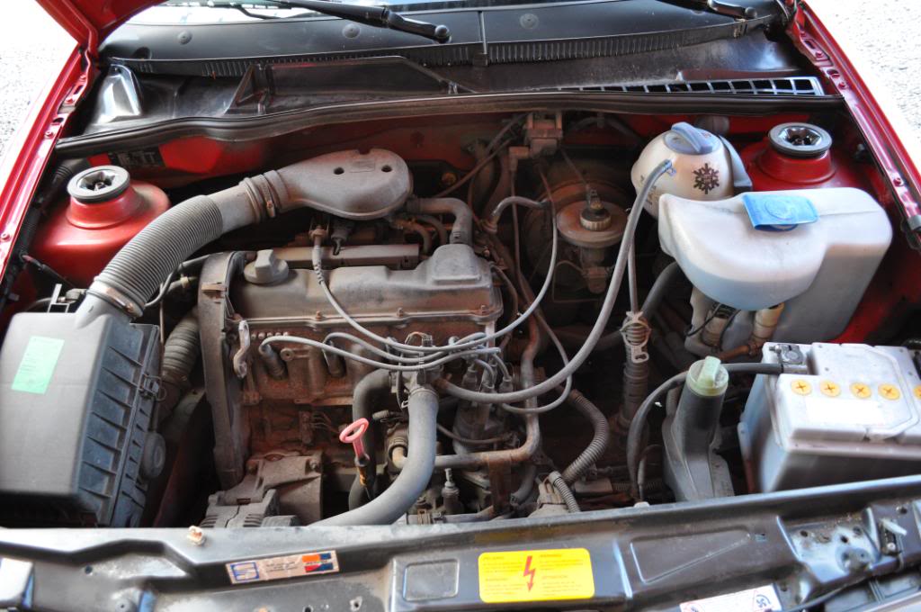

Motor før vask:
Motor etter vask:

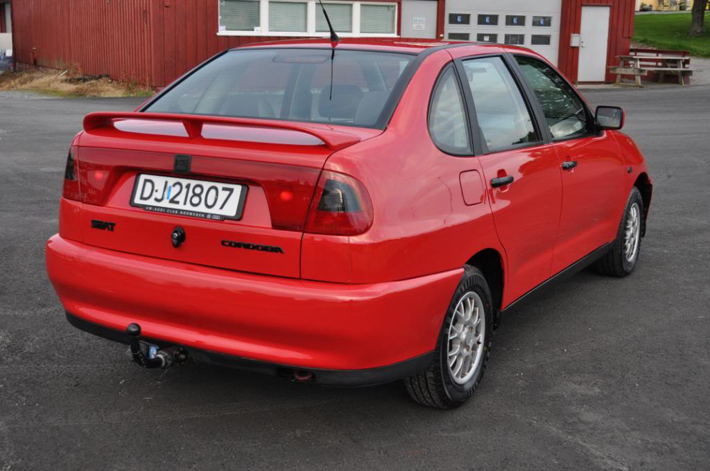

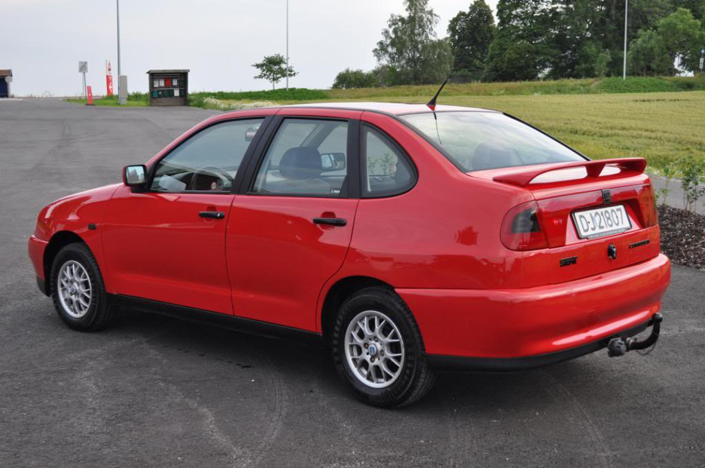

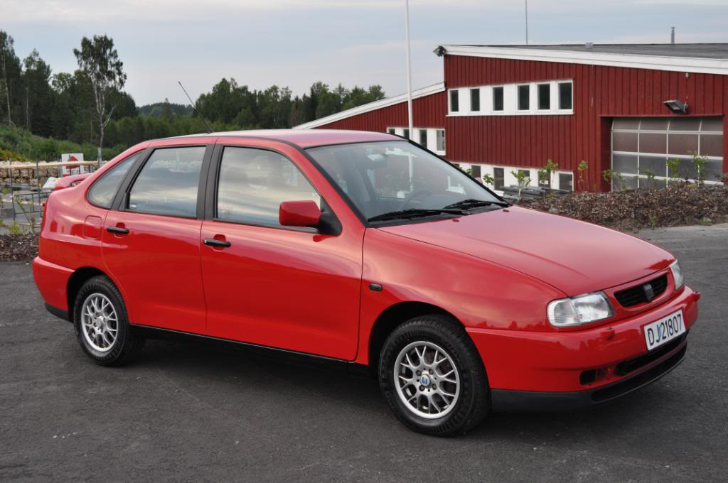

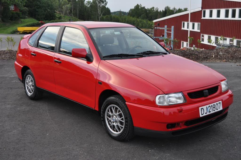

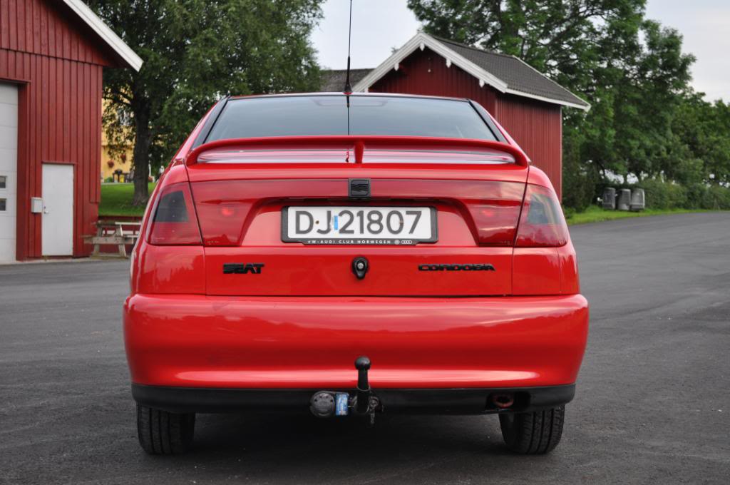

Ferdig bil:

Røyk pære i de store lampene når du skulle ta etter bilder?? :P
Rødt ble det. Så panseret sist gang bilen sto i Ås. Greit skille....
ØrjanA
Røyk ikke noe pære nei, men panseret ble FOR blankt for kameraet, nytt kamera som jeg ikke har lært meg enda........
Ble rødt ja og resten av bilen skal bli like rød ;)

Dette blir jo knallbra. Blir paddene fucka av å korrigere biler uten klarlakk?
De paddsene jeg brukte når jeg bare tok 1/3 av panseret så akkurat lik ut, men vasket de og de ble fine igjen, men valgte likevell å bruke de mest slitte paddsene mine på denne jobben.

Utrolig bra..bilen ble jo som ny! Hva brukte du på baklyktene? :)
Gjenstår fremdeles mange timer før den er ferdig, men på god vei til å bli ekstremt mye bedre ;)
Baklyktene ble polert med Menzerna SIP på Ullpad. Kjørt på høy hastighet (ca 2100 o/min) og mye press.

Bilen er FERDIG og første innlegg er oppdatert ;)
Steike så bra det ble! Du er flink du!

Ble seende ut som en ny bil jo, og motorrommet ble veldig bra.Har du lakka det svarte toppdekselet på motoren?

Ble "plutselig" bil ut av denne igjen! Men din juksepave, det var ikke BARE vask av det motorrommet som ble gjort :P Du ga meg et godt tips til fornying av gamle slitne motorrom der
Juks!!!! Er vasket skikkelig der da, MEN ikke min feil at CG Silkshine gir den finishen som den gjør og gjorde på motorrommet her ;)
Ikke lakkert noe i motorrommet. Kun vasket og gitt hele motorrommet en real dusj med CG SilkShine ;)
