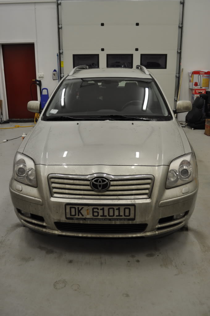

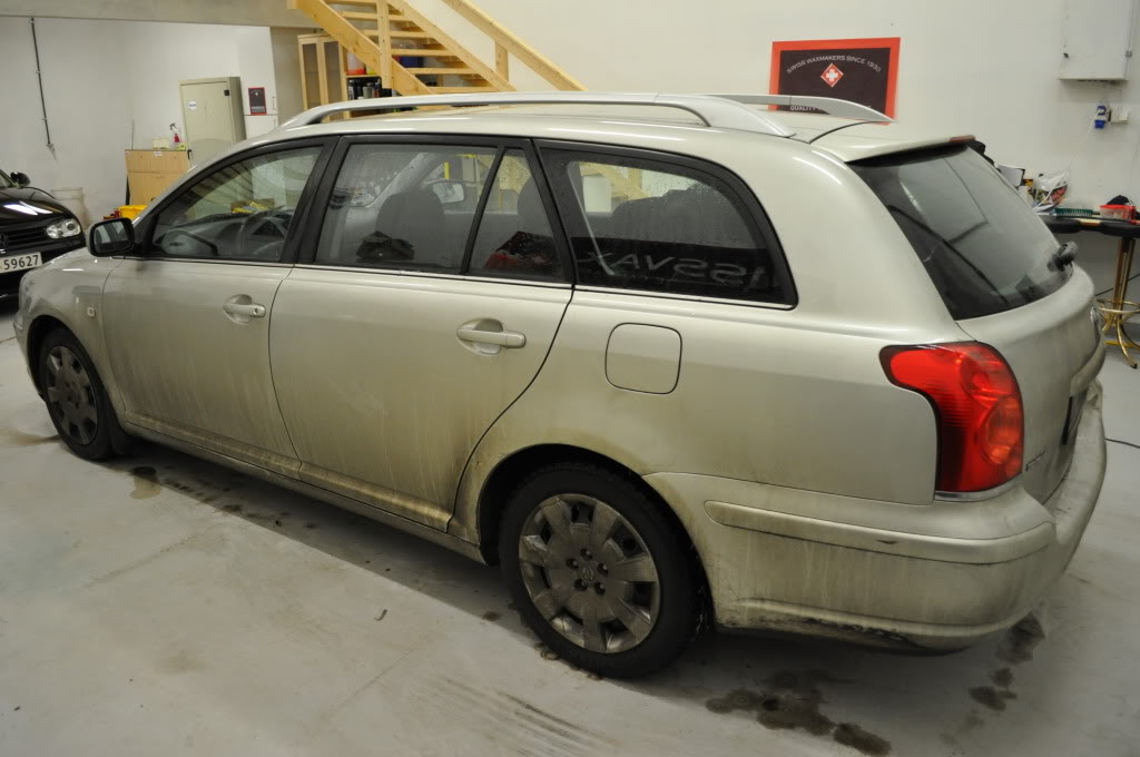

Utganspunktet er som følgende:
Utvendig:

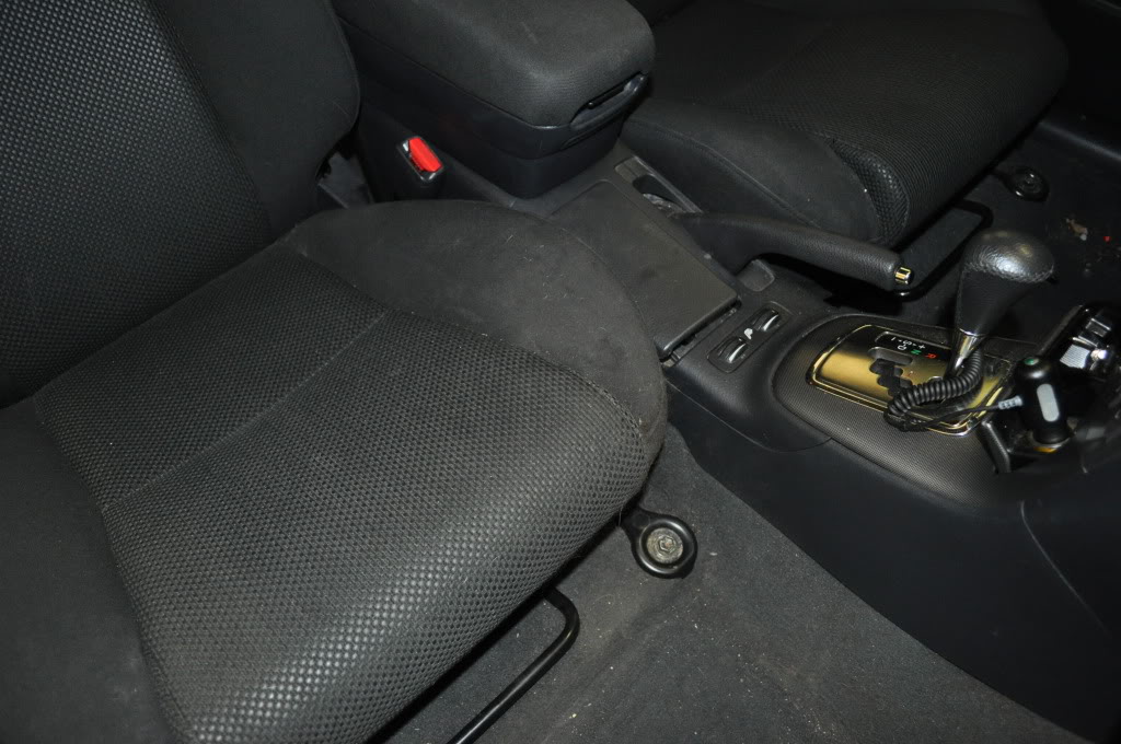

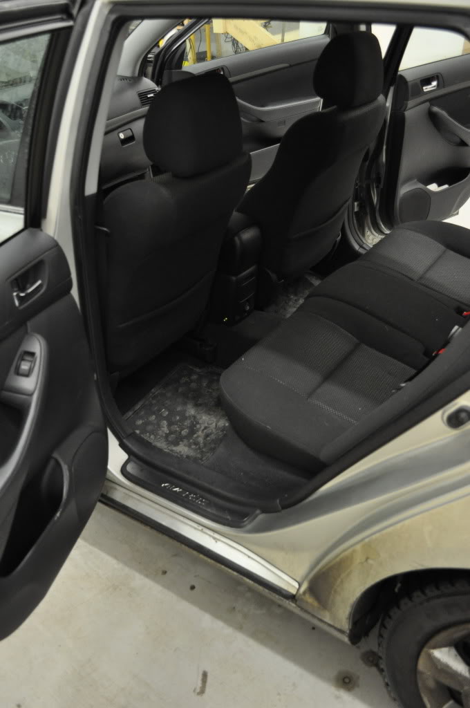

Innvendig:
Så var det bare å pakke sammen vaskesaker og sette igang.

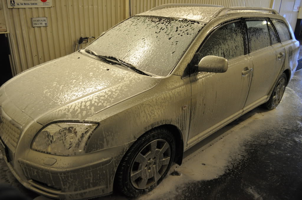

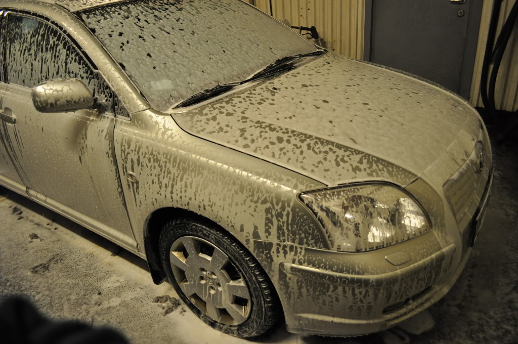

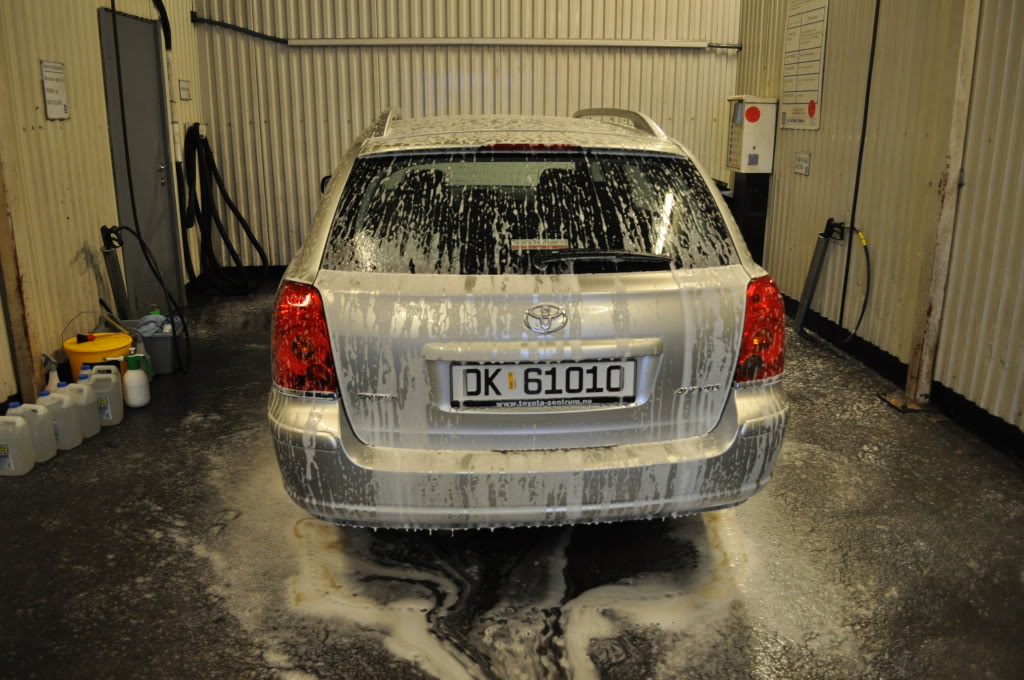

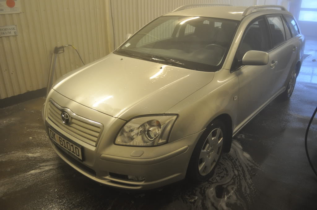

Ga først bilen en runde med Scholl Rapid 9000 og hjulene en runde med CG Sticky Gel felgrens. Lot dette virke og spylte av med HT. Ga så nedre del av bilen en runde Scholl Crack 9000, øvre del av bilen en ny runde med Rapid 9000 og hjulene fikk igjen CG Sticky Gel felgrens. Lot dette stå i 5 minutter, Men dette fikk gjøre jobben sin ble motorrommet tatt med CG Green clean blandet 1:2 og det samme med alle dørkarmene. Brukte også en SV detailing brush. La så en rund emed skum (fra selvvaskeanlegget) på toppen av Crack 9000, Rapid 9000 og CG Sticky Gel. Dette fikk så virke i 2-3 minutter før det ble spylt av med HT. Gjorde i stand en bøtte med CG Citrus Wash og en bøtte med skyllevann før hele bilen ble vasket med SV wash pudle og igjen spylt med HT. Tørket så bilen med CG Miracle dryer og satte kursen tilbake til garasjen.

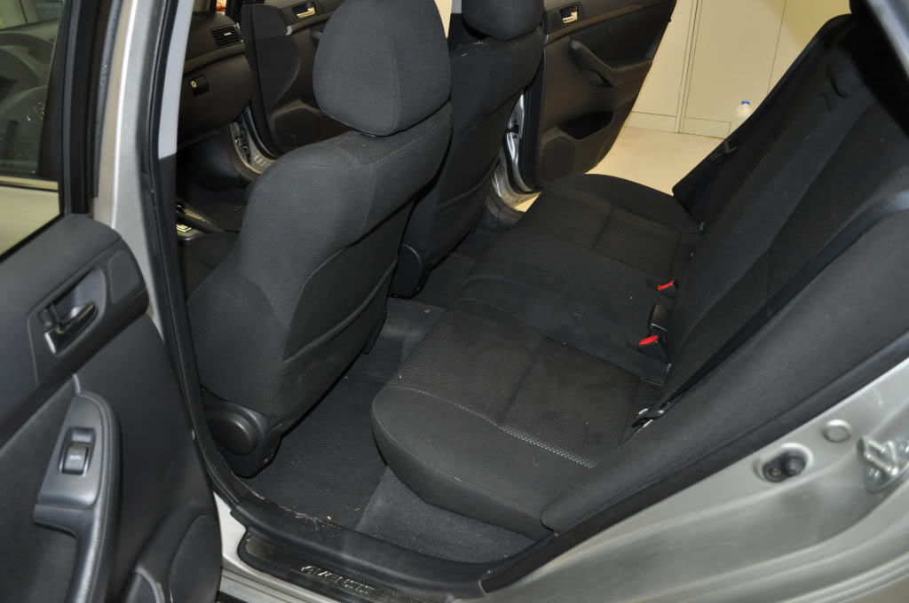

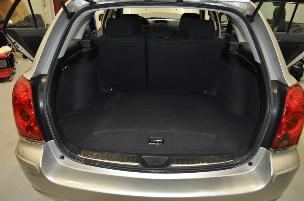

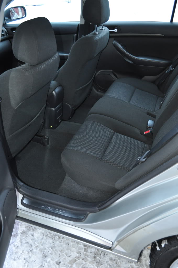

Tømte bilen innvendig og satte igang. Først støvsuging av tepper og seter før jeg gikk over tepper og seter med diverse børster. Avsluttet behandlingen av seter og tepper med Foma MIMO rensemaskin. Alle flater ble så vasket med CG Green Clean blandet 1:10 og alle plastdetaljene ble så gitt en omgang med Scholl Purple 9000. Rutene ble så vasket med Scholl Ice 9000.
Med Scholl Crack/Rapid 9000, CG Sticky Gel og Skum:

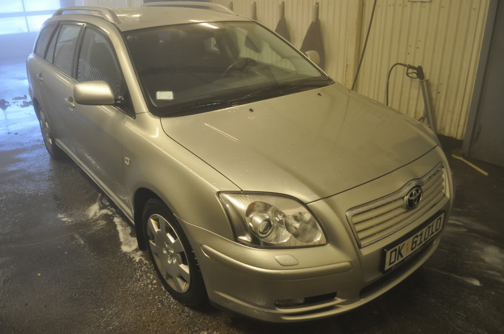

Resultatet ble da som dette:
Utevendig vasr faktisk lakken i ganske god forfatning og den hadde utrolig nok voks igjen fra sist. La bare en runde med Scholl SW20 på lakken, SV Pneu på dekkene og Scholl Purple 9000 på all plast i motorrommet og den ferdige resultatet ble da som dette:
